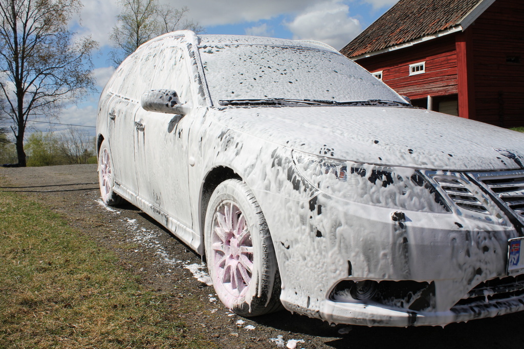

Starter med det velkjente kjemiteamet. Autofoamen lurte seg dessverre vekk fra fotografen.
Startet med Prickbort, og lot det virke i ca 7-8 minutter.
Prickbort ble toppet med Surfex, og fikk ligge i fred i ca 5 minutter til før skummet la seg.

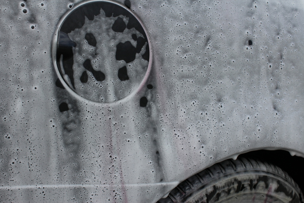

Bildet taler for seg selv. For de som skulle være blinde, og bruker kun tale-syntese, så har jeg her altså lagt et lag med Autofoam.

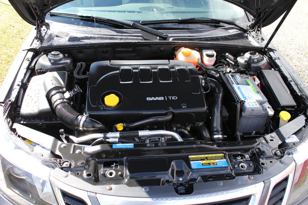

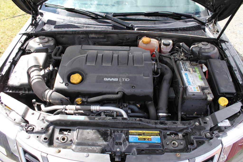

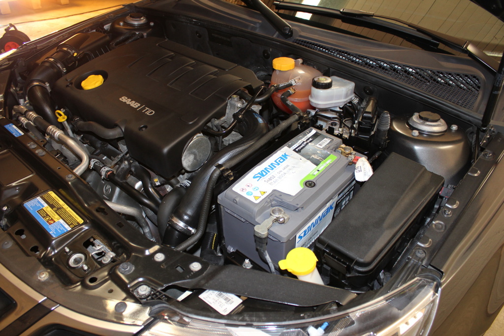

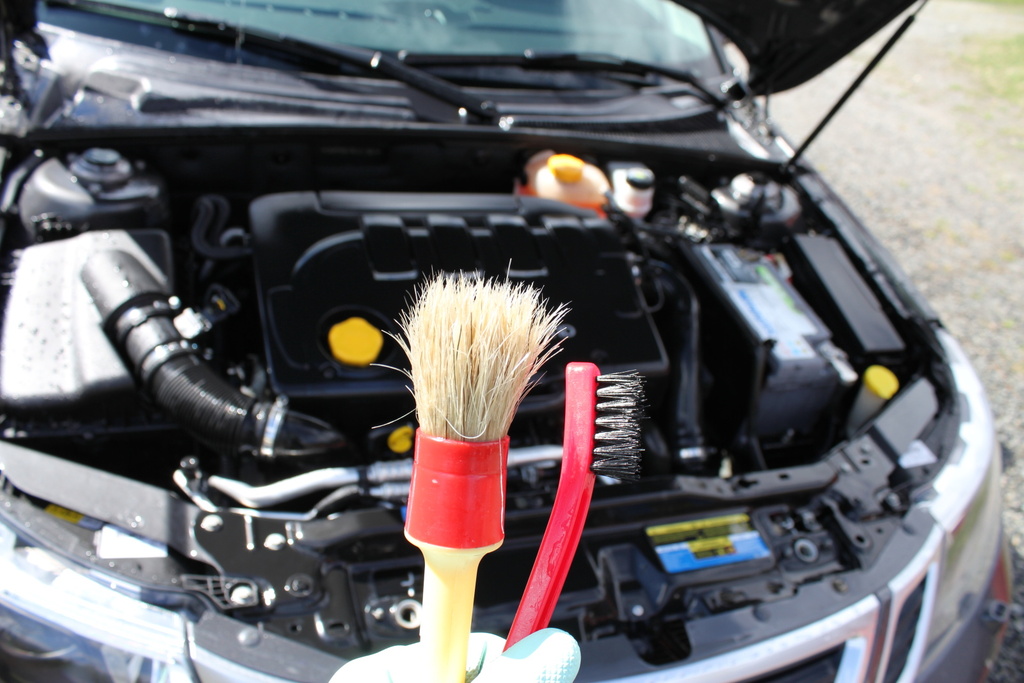

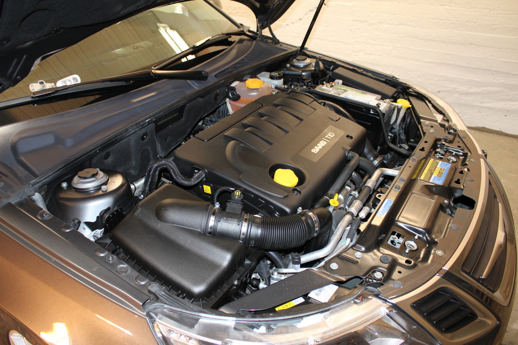

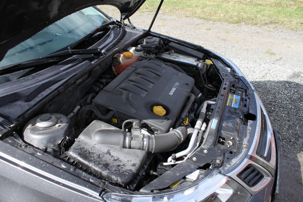

Før jeg skulle begi meg ut på korrosolen og berøringsvask, så valgte jeg og vaske litt motorrom. Det var absolutt nødvendig, selv om bildene lyver det til det bedre.
Ble ingen bilder av selve vasken, da kameraene mine glemte badetøyet...
Sprayet på med Prickbort, toppet med Surfex 1:5, deretter Autofoam. Den vesle hardbustede tannbørsten fra Exint var faktisk veldig kjekk å ha.
Tror likevel hvilken som helst Jordan tannbørste hadde gjort samme jobben ;)
Renere ble det :) Motorrom fikk også en dusj med Scholl Boost.

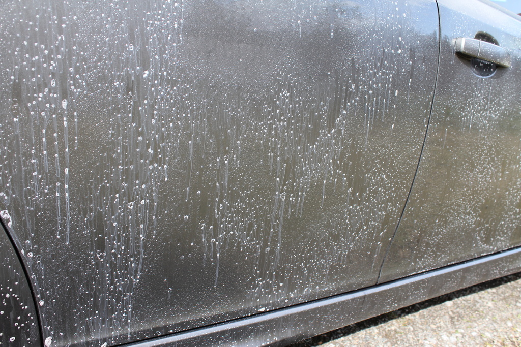

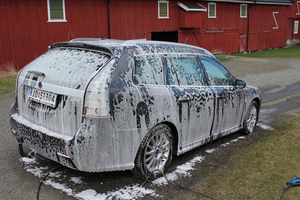

Fortsatt deretter med vasken utvendig, og sprayet på korrosol som fikk virke i ca 6 minutter før jeg toppet det med skum.
Skulle likt å la kjemigjengen få virke enda litt lenger, men sol og vind ødela for det.

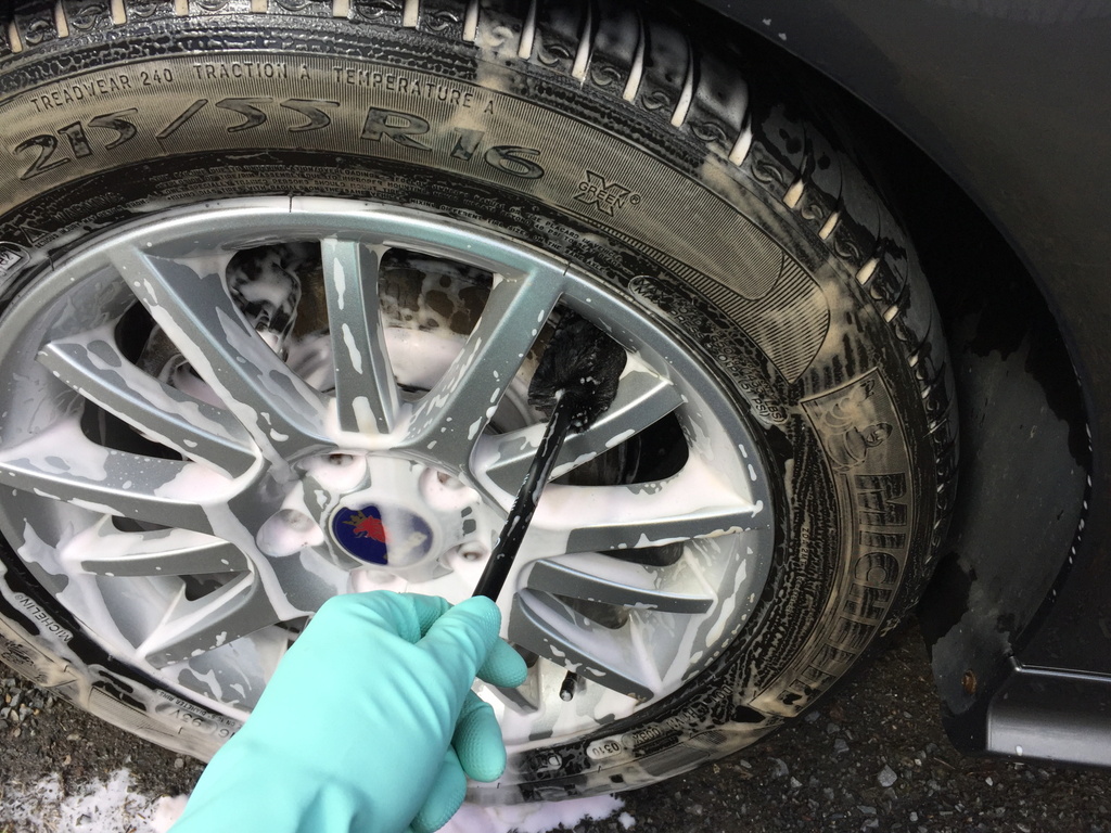

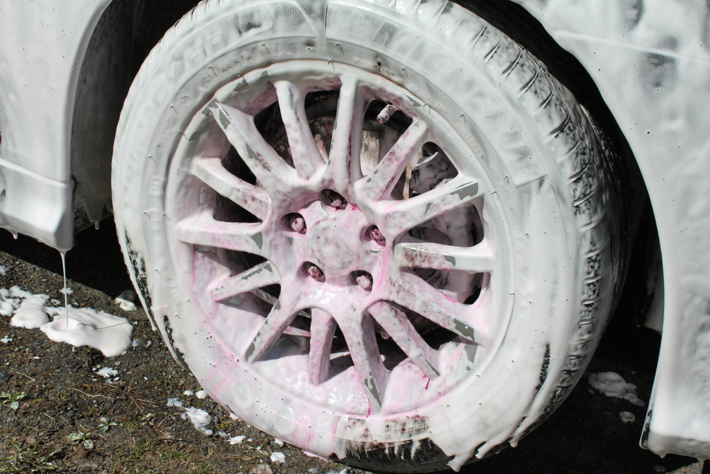

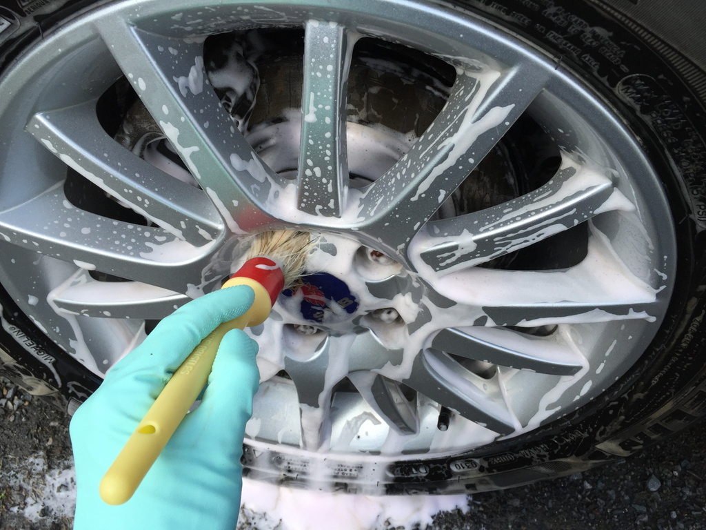

Felger fikk P21S i samme slengen.

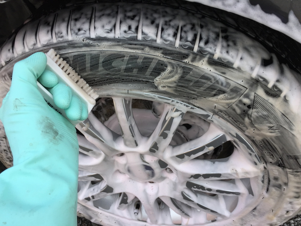

Vasket og skuret dekksider i samme sleng. Samt at jeg løp litt rundt med en detailkost på edlere deler.
Den sauen på pinne med vinkelskaft fra Wheelwoolies, den anbefales på det sterkeste! Ikke den som er avbildet over.
Dekksider hadde også fått en dusj med Surfex før jeg la skum.
Var ikke så lett å se korrosolen jobbe, men vil tro det var litt å ta av. Skummet får i alle fall litt rosa preg over seg.

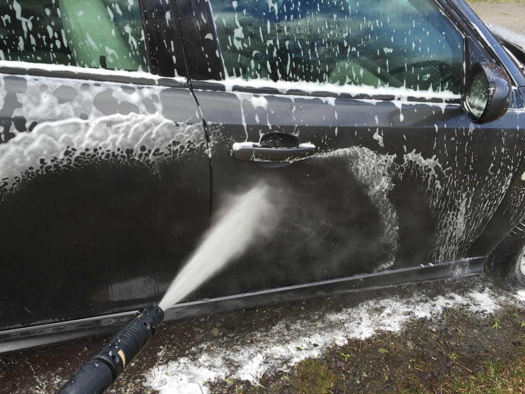

Avspyling...nedenfra og opp med all kjemi. Ble deretter håndvasket med svamp fra North Detailing og såpe fra MG. NXT Generation.

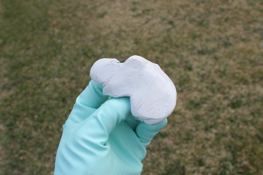

Clay fant noe, men ikke så ille. Dette var fra ene siden av bilen.

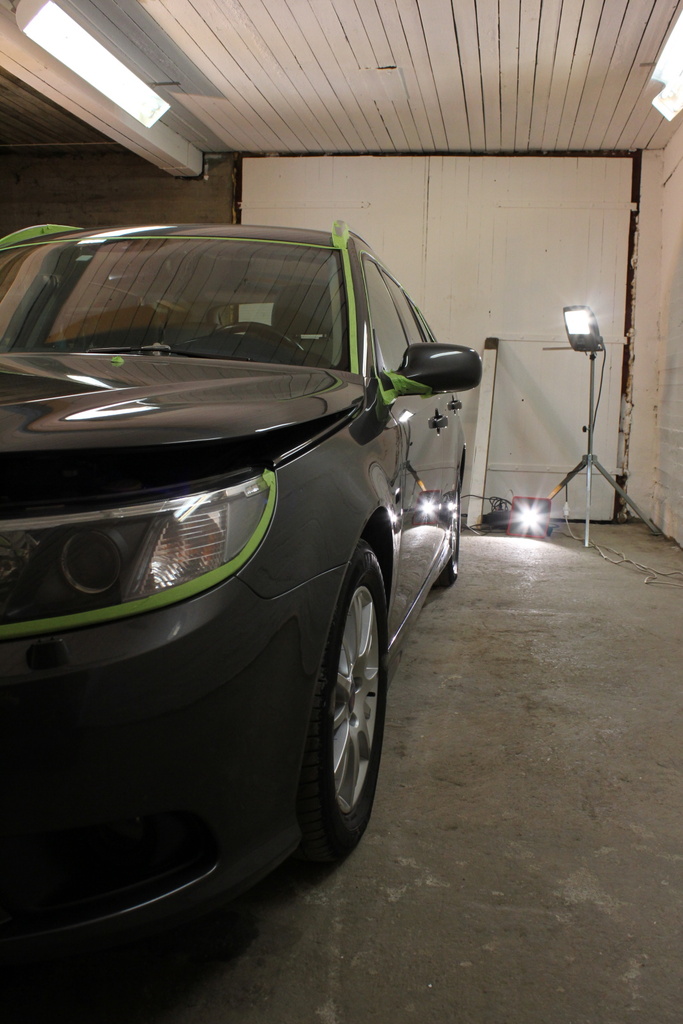

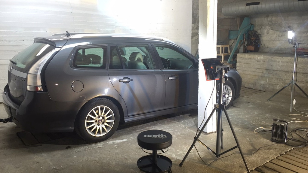

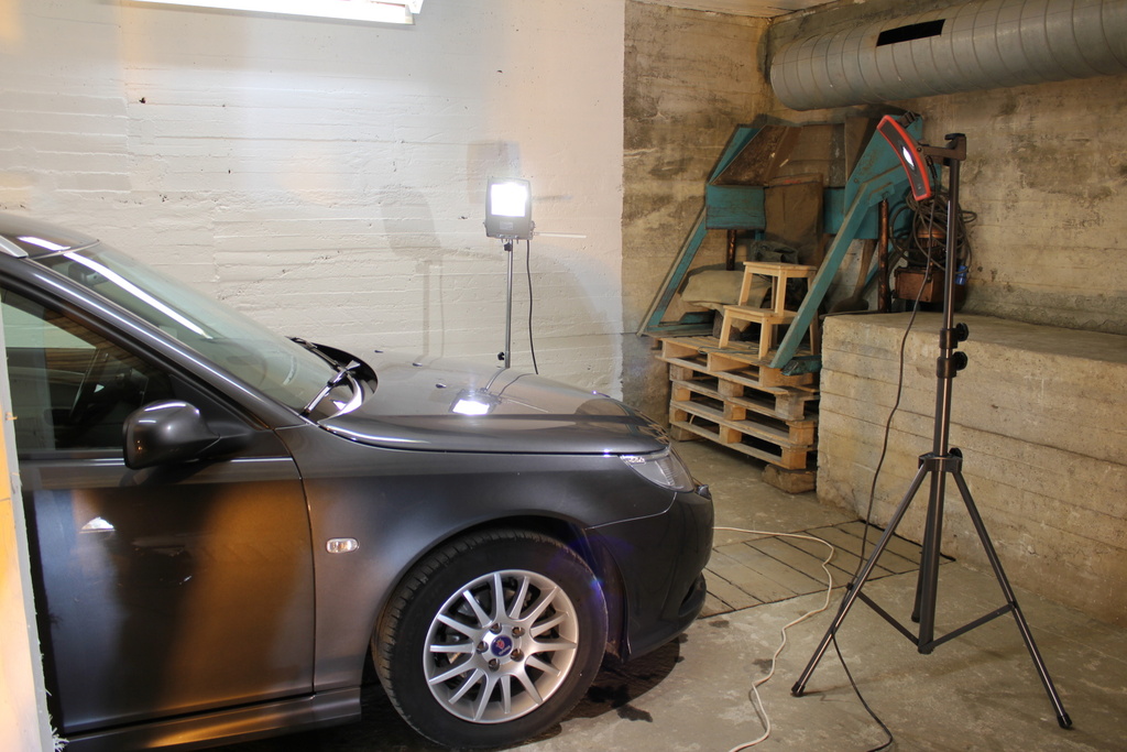

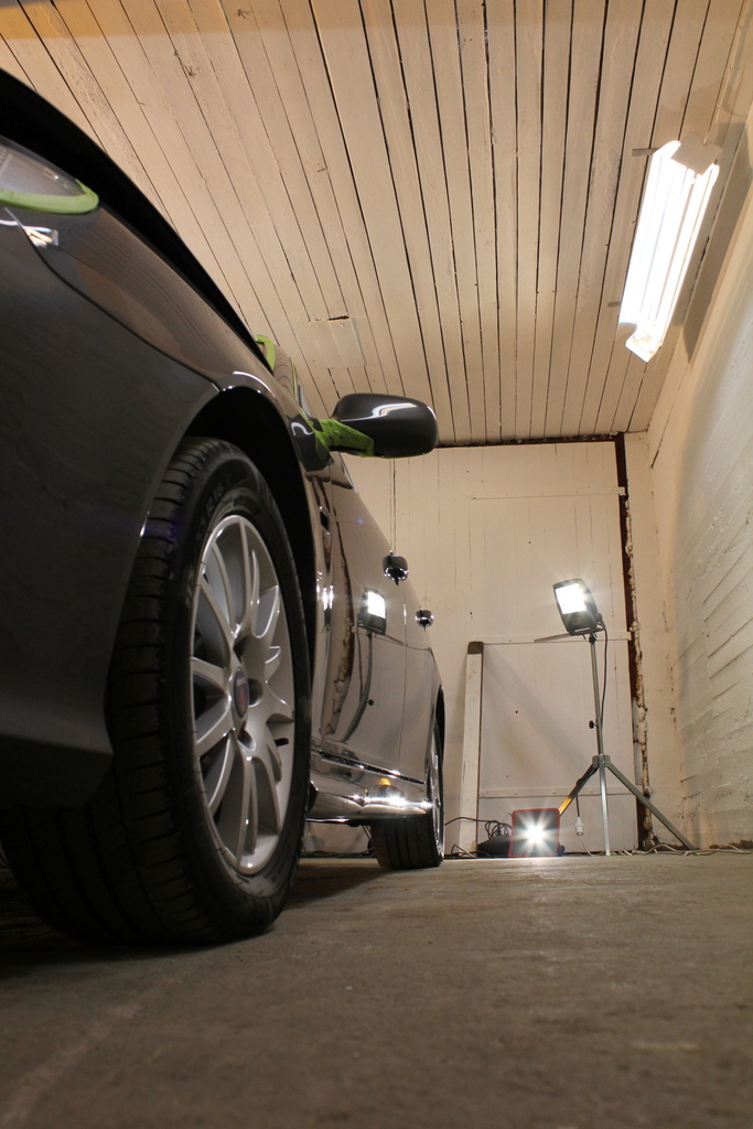

Endelig fått kjørt inn bilen i den nye hulen, og klar for inspeksjon. Legg merke til snikreklamen fra Bilnerden. Litt må de få igjen som takk, ettersom jeg faktisk vant den lille
rullende herligheten. :)

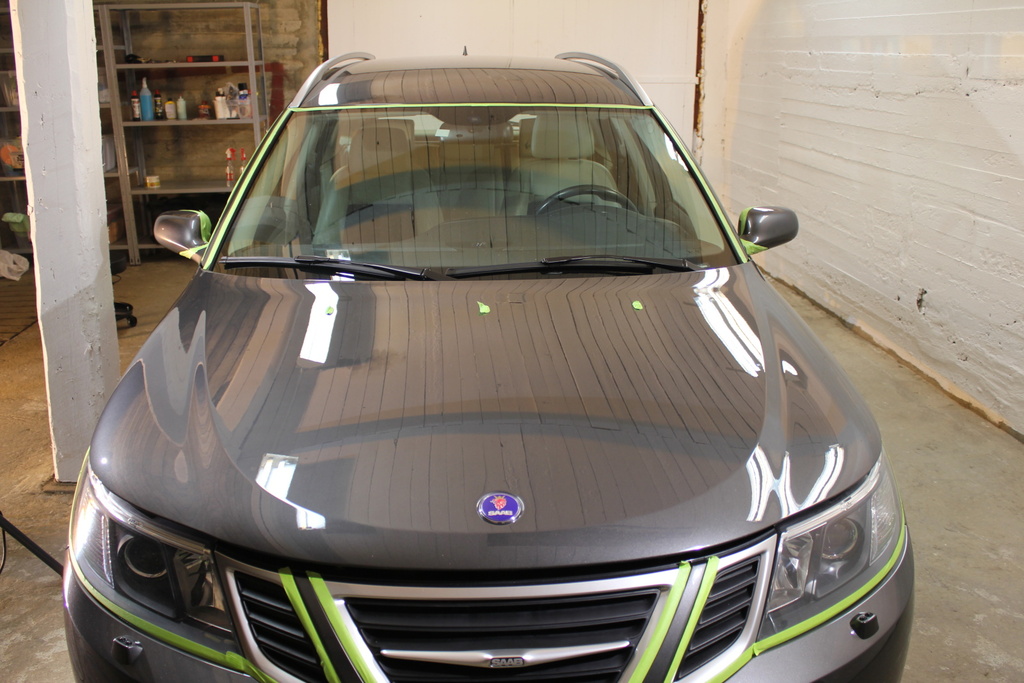

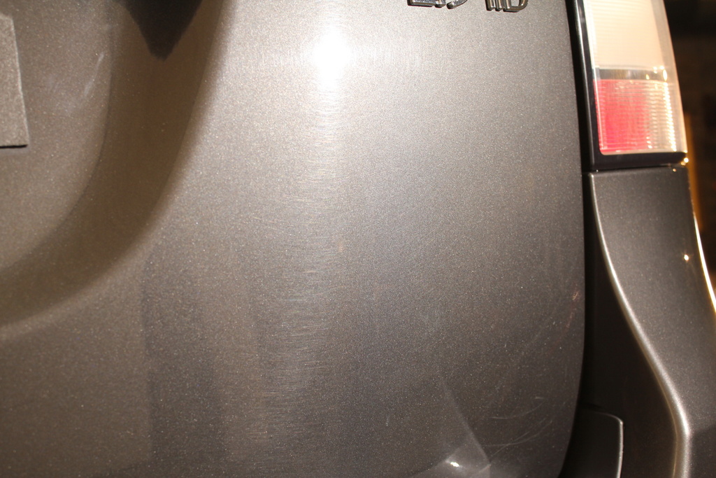

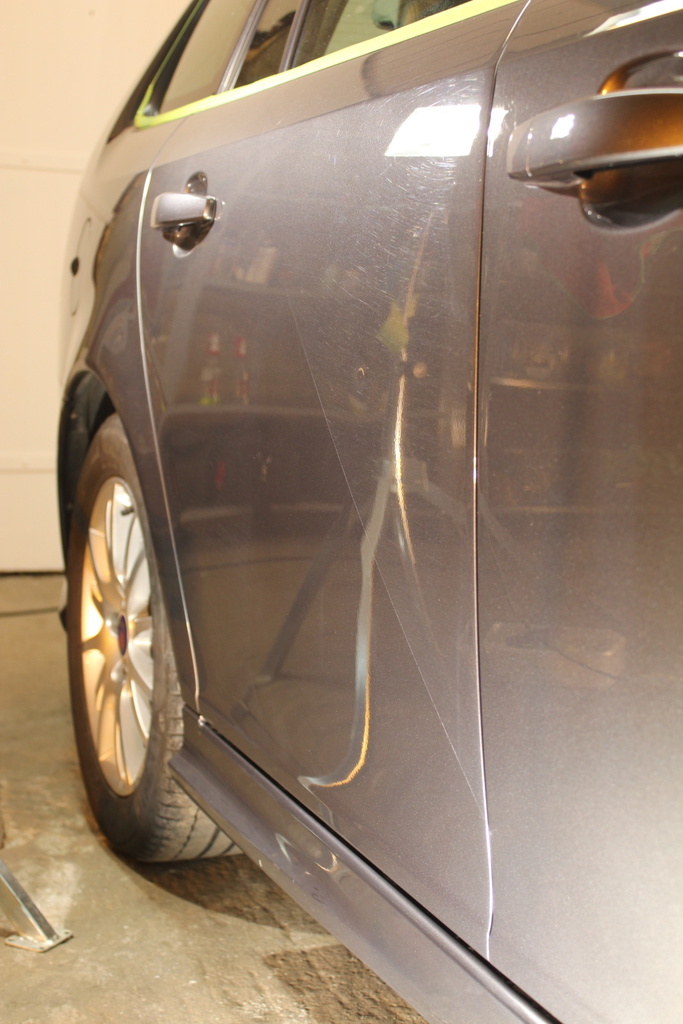

Bilen bærer preg av børstevask, men også av parkeringsbulker og steinsprut. Vi detailere er gode magikere, men altså...

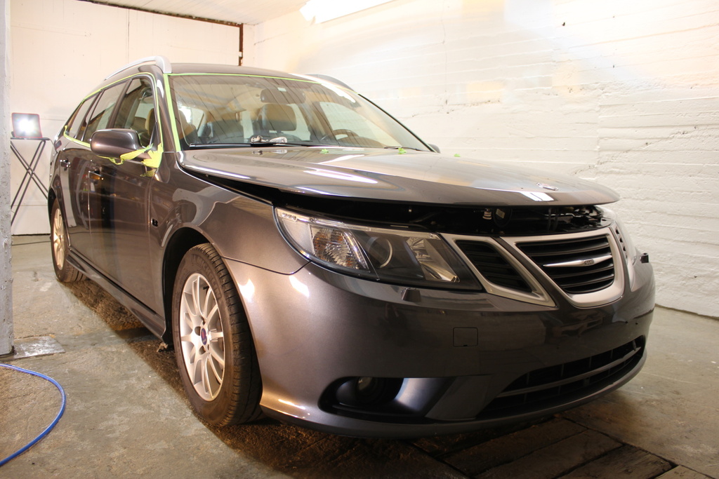

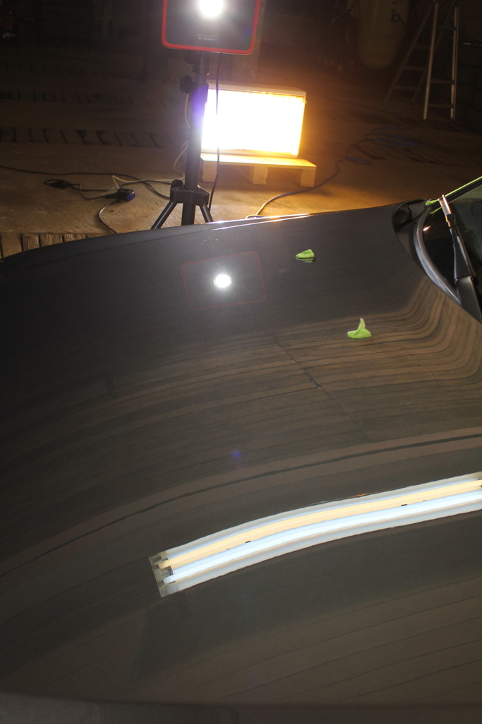

Klargjøring for test av poleringkombo.

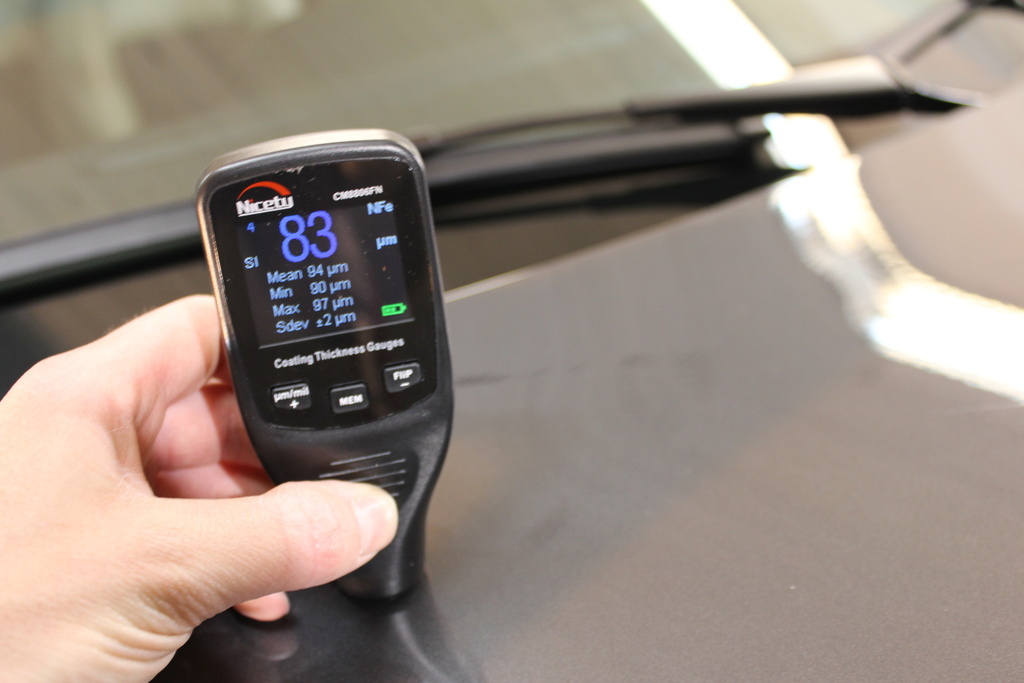

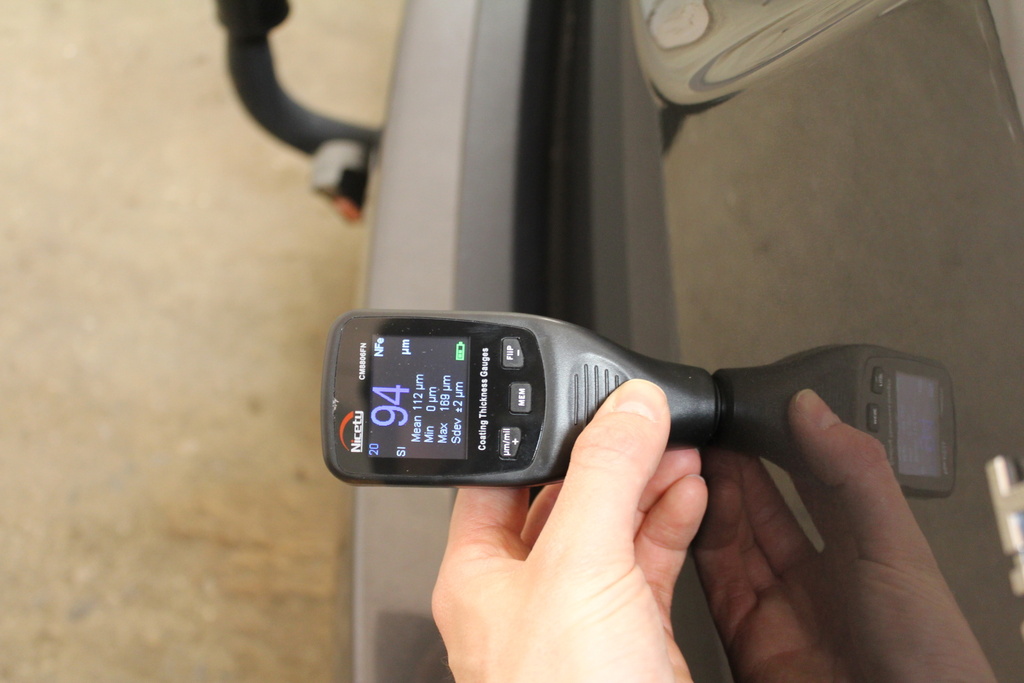

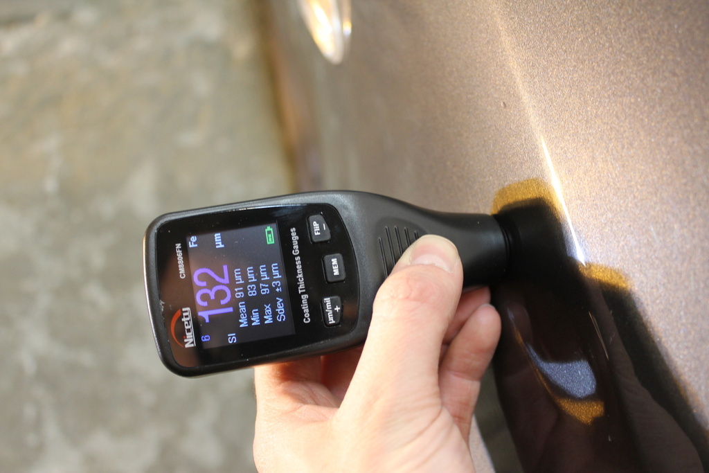

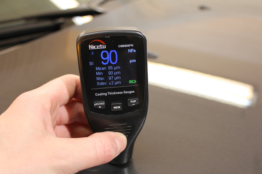

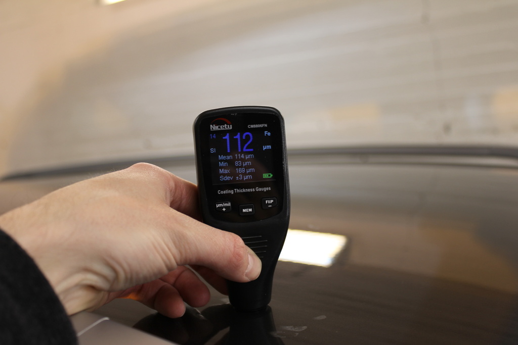

Men først en liten sjekk av lakkdybde, og da fikk jeg i grunn erfare hvorfor det er lurt med lakkdybdemåler
Rimelig tynn lakk på panser.
Normale verdier på begge sider, alle paneler.

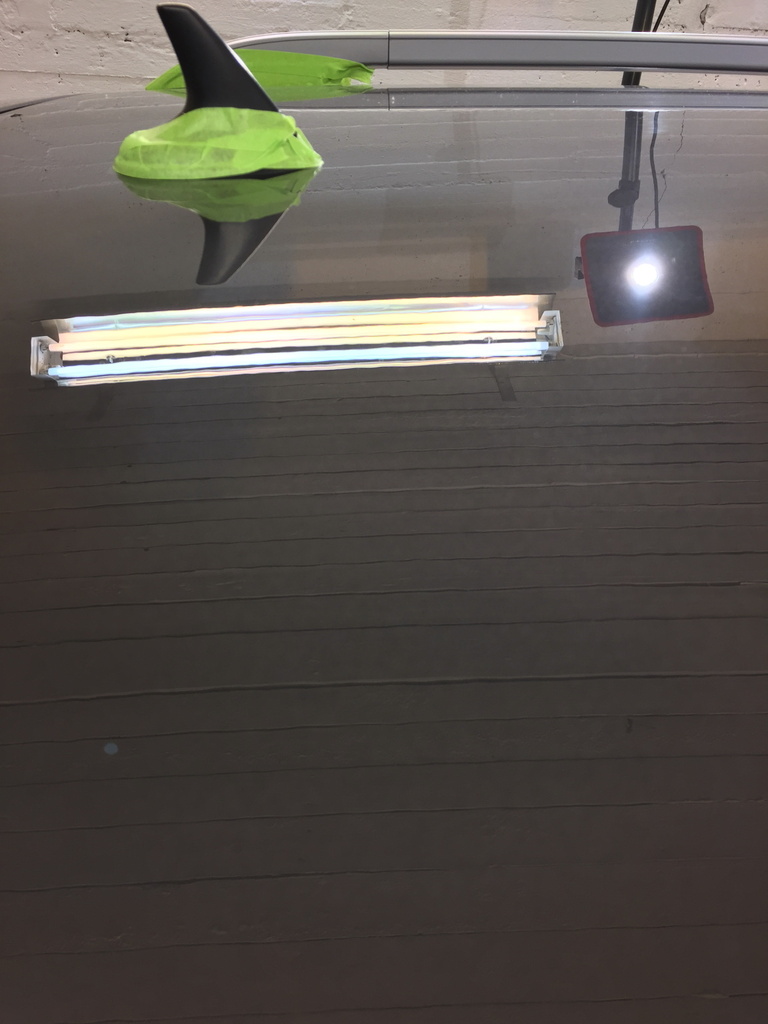

Taket var litt midt i mellom igjen. Men her er det også minst å korrigere.
Bakluka likedan som panseret. Greit å være noe forsiktig altså. Men planen var også en "enkel" 1 stegs korrigering. Men tror kanskje det ble mer 1 steg ++.

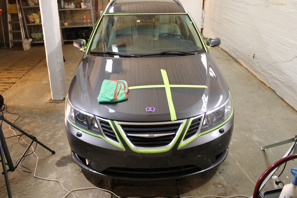

Jeg hadde lyst til å prøve meg med produkter av CG. Greit å få brukt litt av det man har stående. Angelwax i bakhånd, da jeg vet Regenerate og medium cut MF fra Flexipads
er overraskende bra til ett enkelt steg. Cutter bra, og avslutter pent.
Maskert og klar for ball ;)

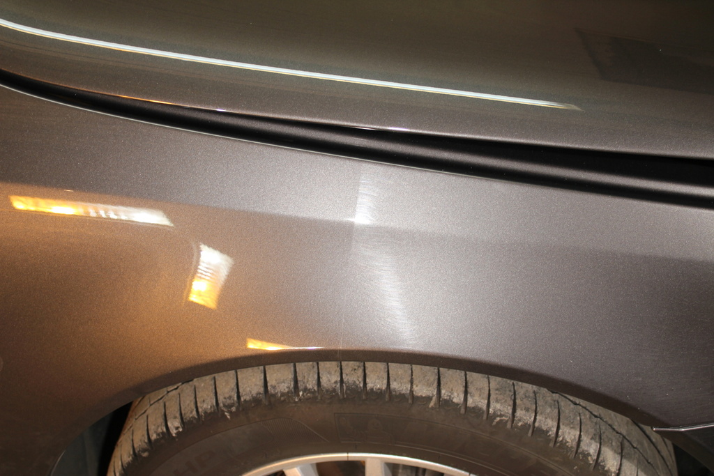

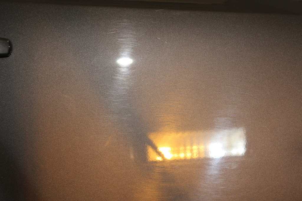

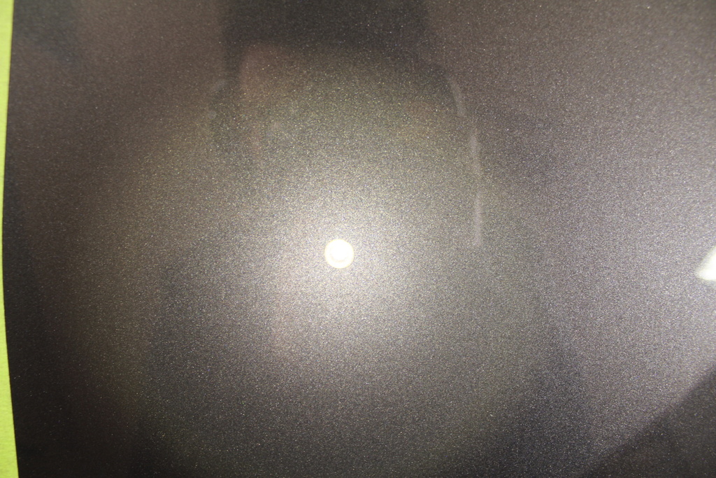

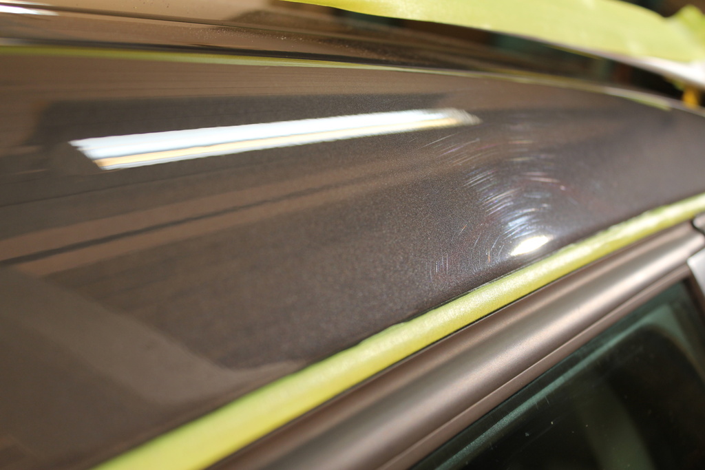

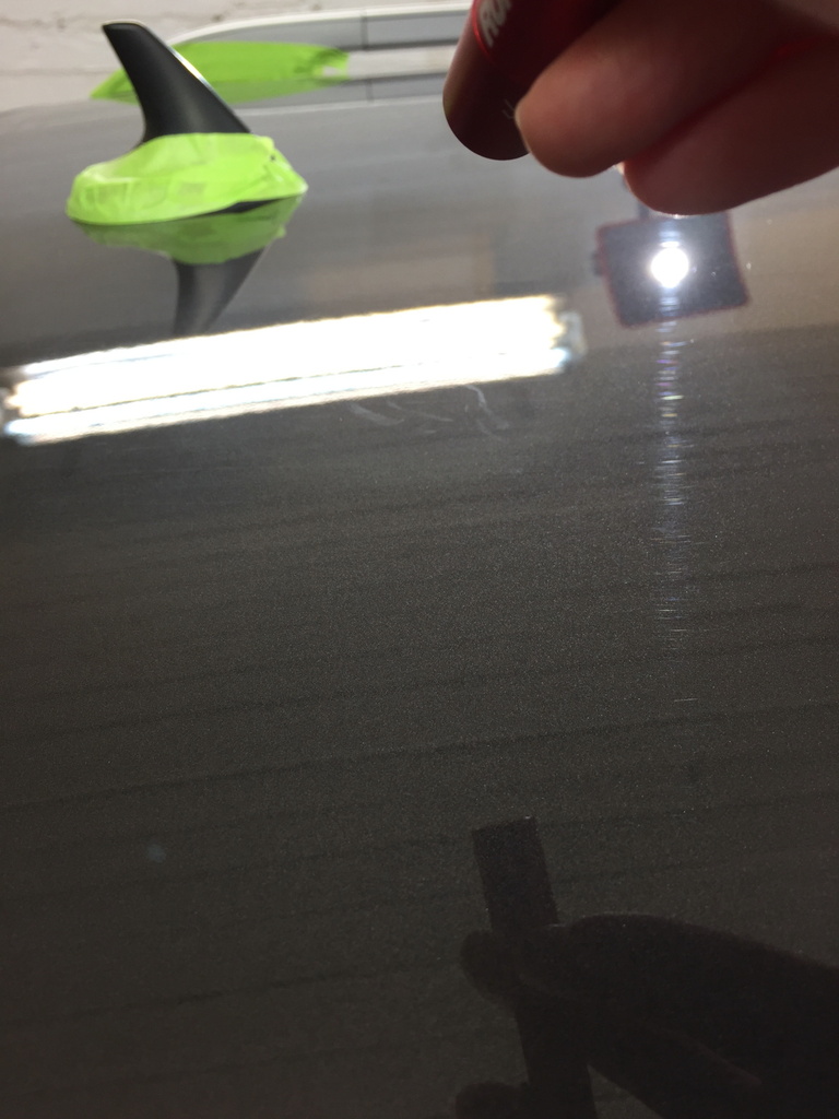

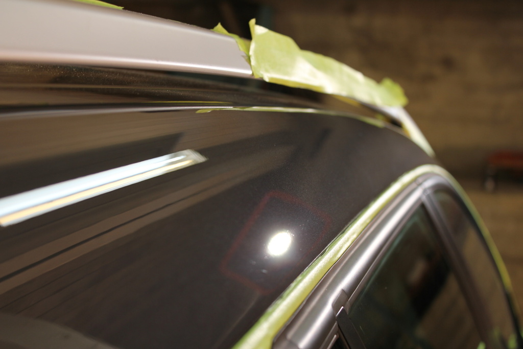

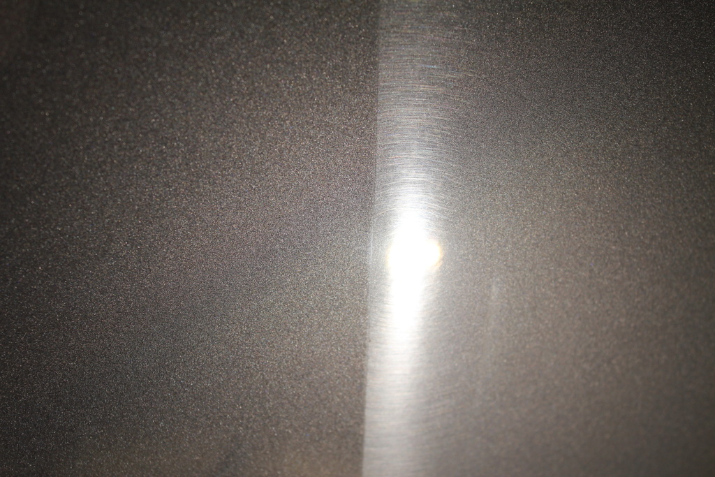

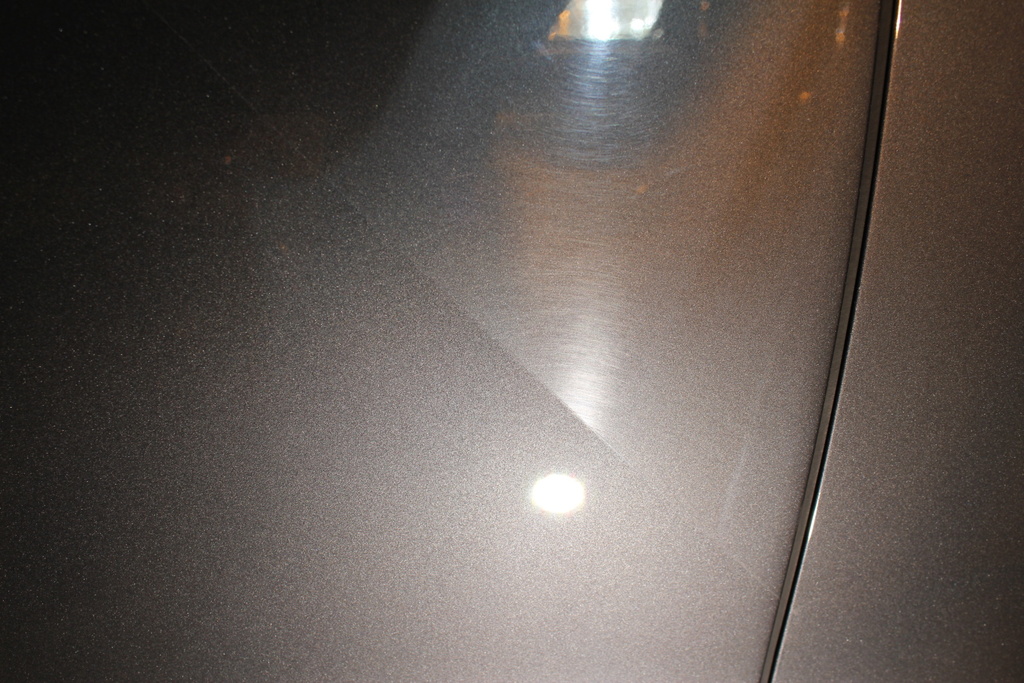

Litt polishrester, men CG ser ut til å klare seg bra. V38 her altså. V36 ble litt hissig, og etterlatte seg hologrammer.
Rimelig myk lakk her altså.

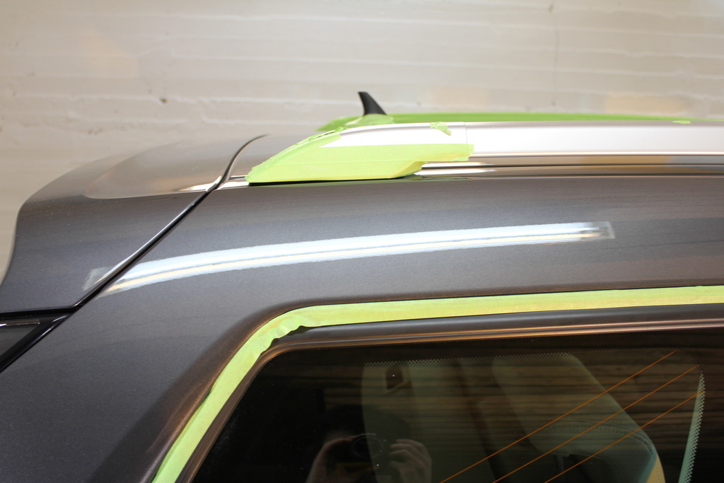

Begynner å se lyset allerede :)
Helt innafor ;)

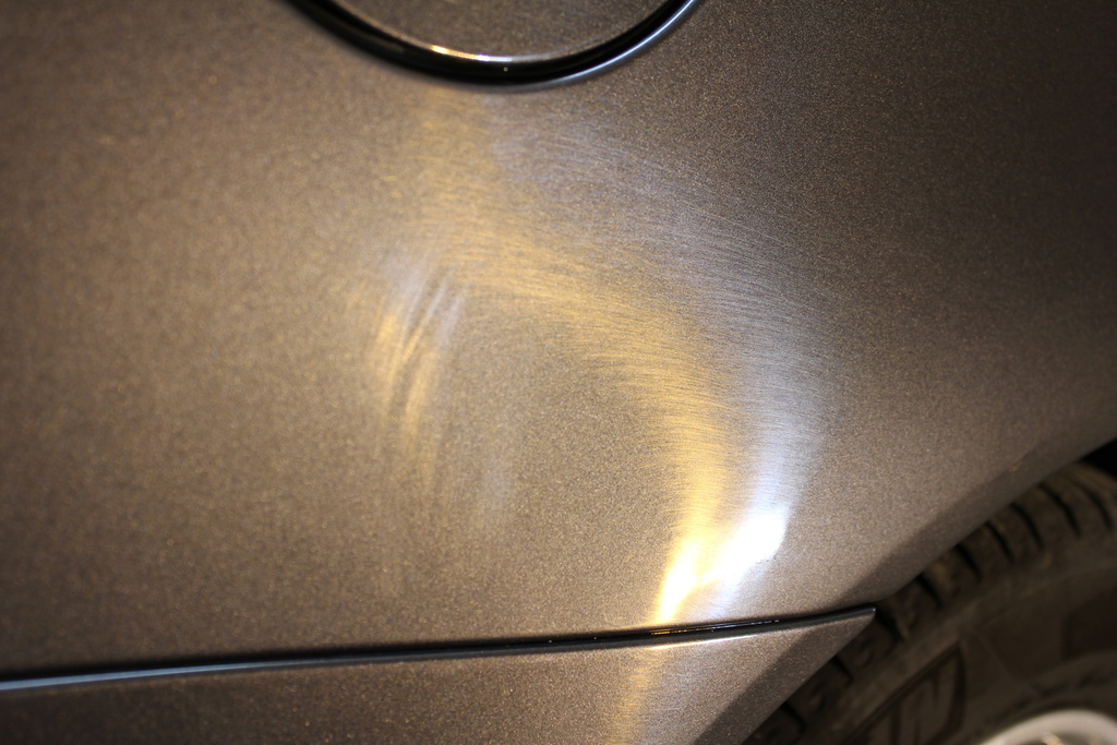

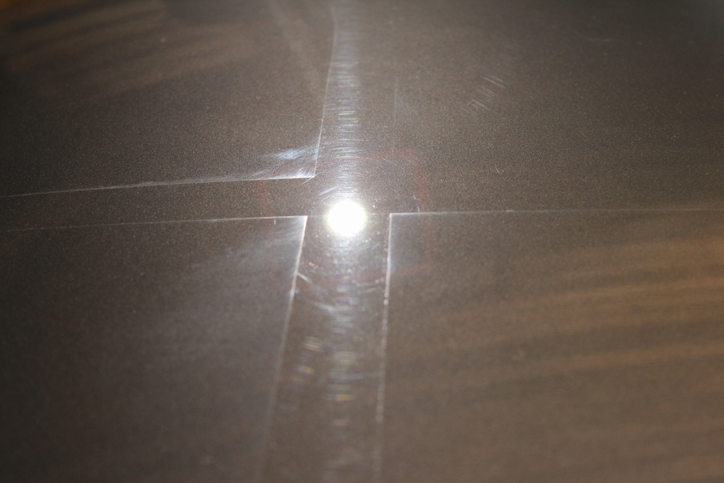

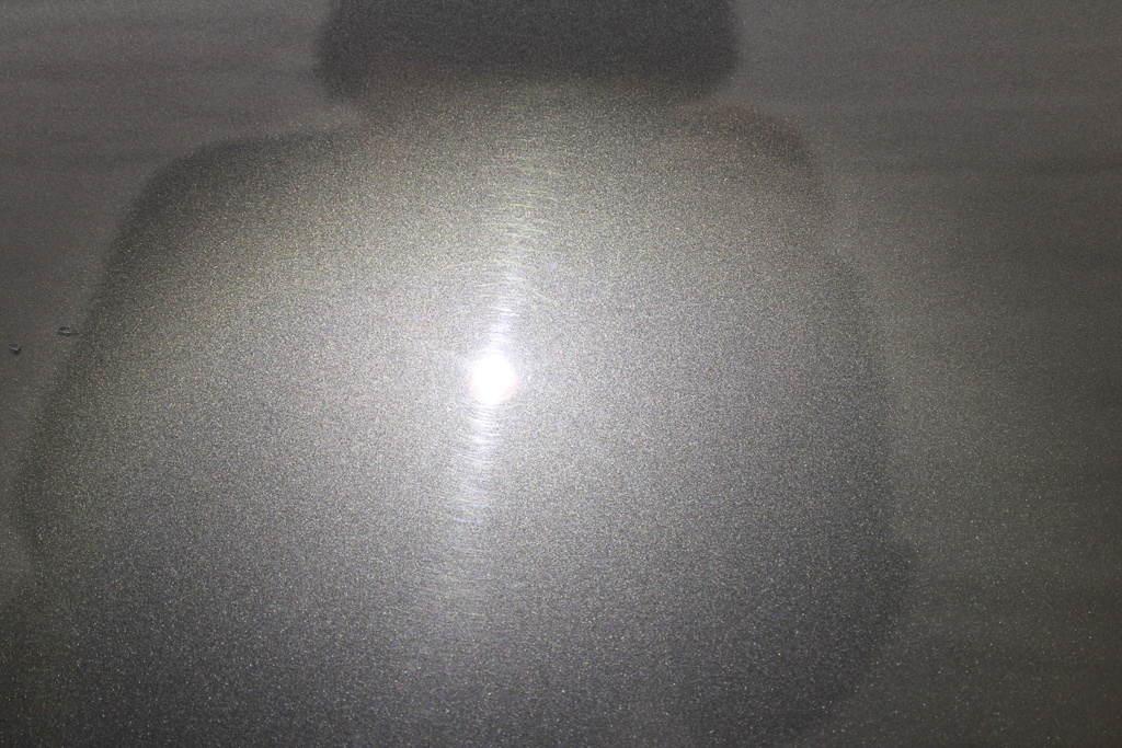

Fortsetter i godt driv, men bildene er ikke nødvendigvis helt i rekkefølge etter hva jeg jobbet med. Dessverre så tok ikke CG V38 nok, og jeg endte nok en gang opp med Angelwax
sin Regenerate medium cut. Varierte også med noe Resurrection som er heavy cut fra Angelwax.

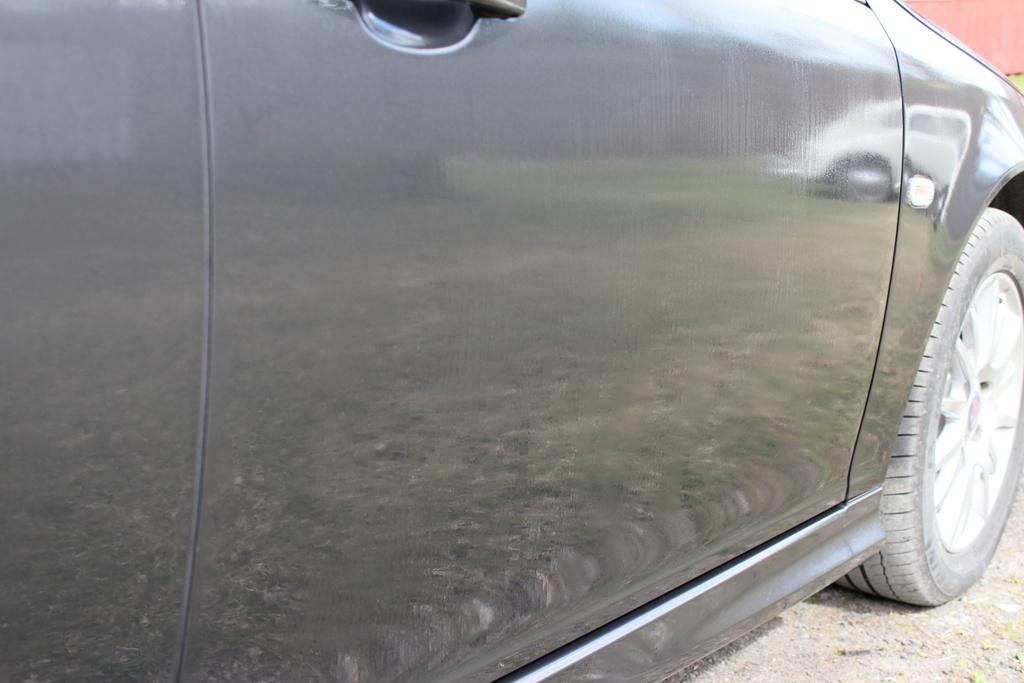

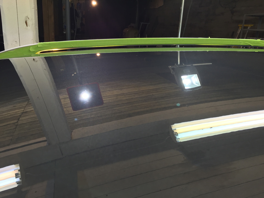

Ble både 2 og 3 runder her og der med ca 6 pass, så lakken her var pussig nok ikke lik panseret.

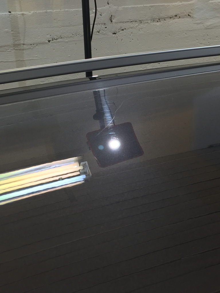

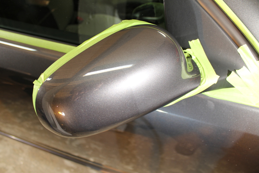

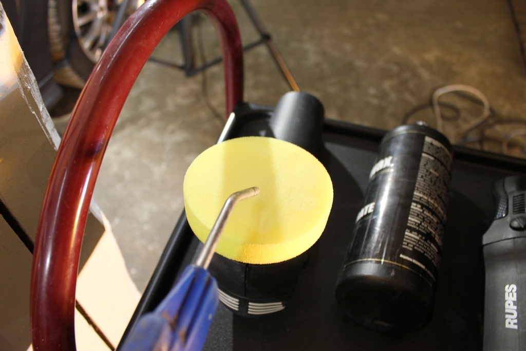

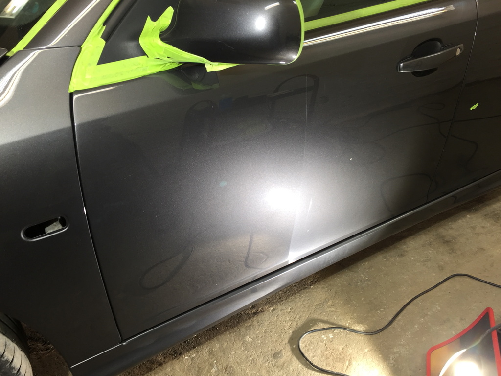

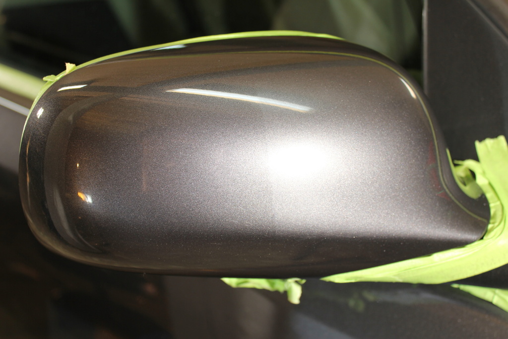

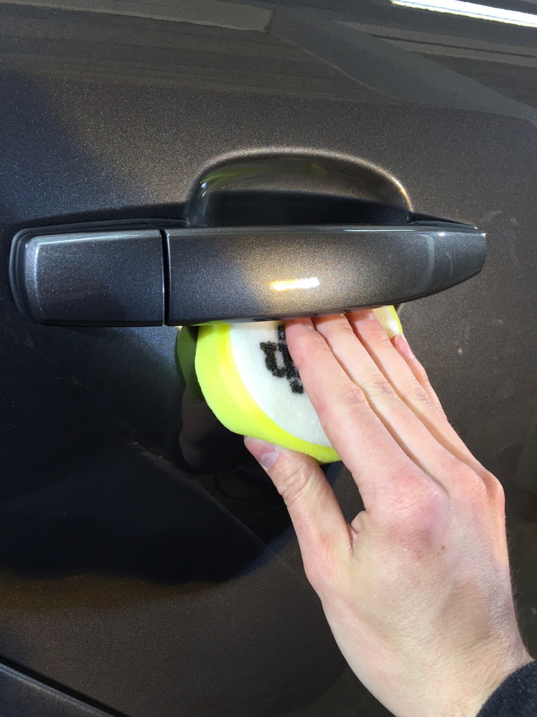

Speil ble tatt med Rupes mini, gul pute og Regenerate.

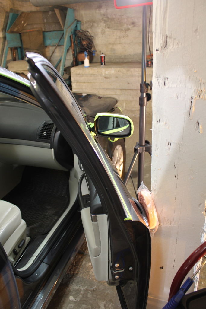

Byttet puter for hver lille flekk, og blåste de rene i tur og orden.

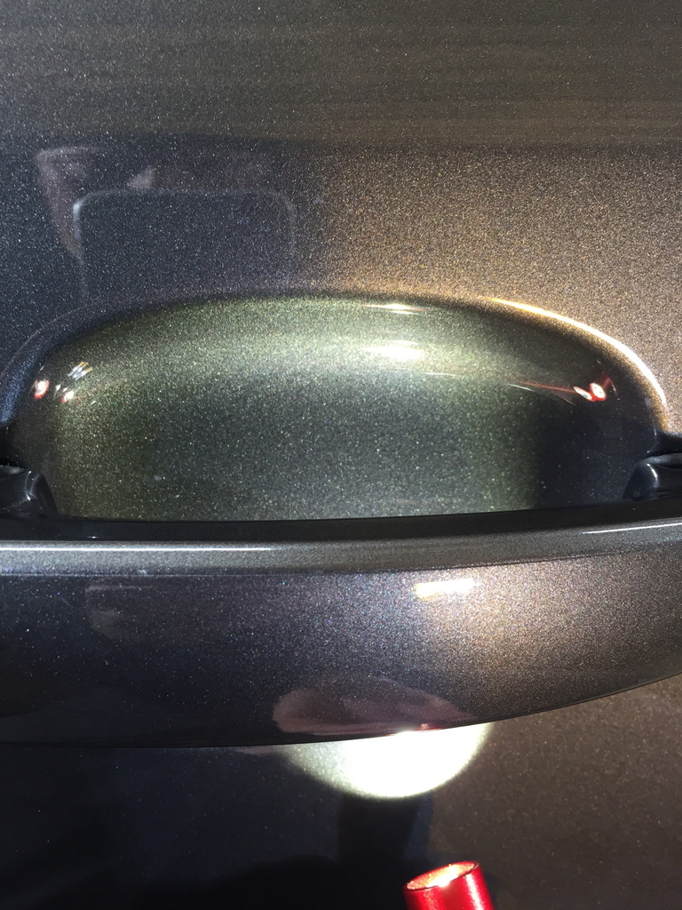

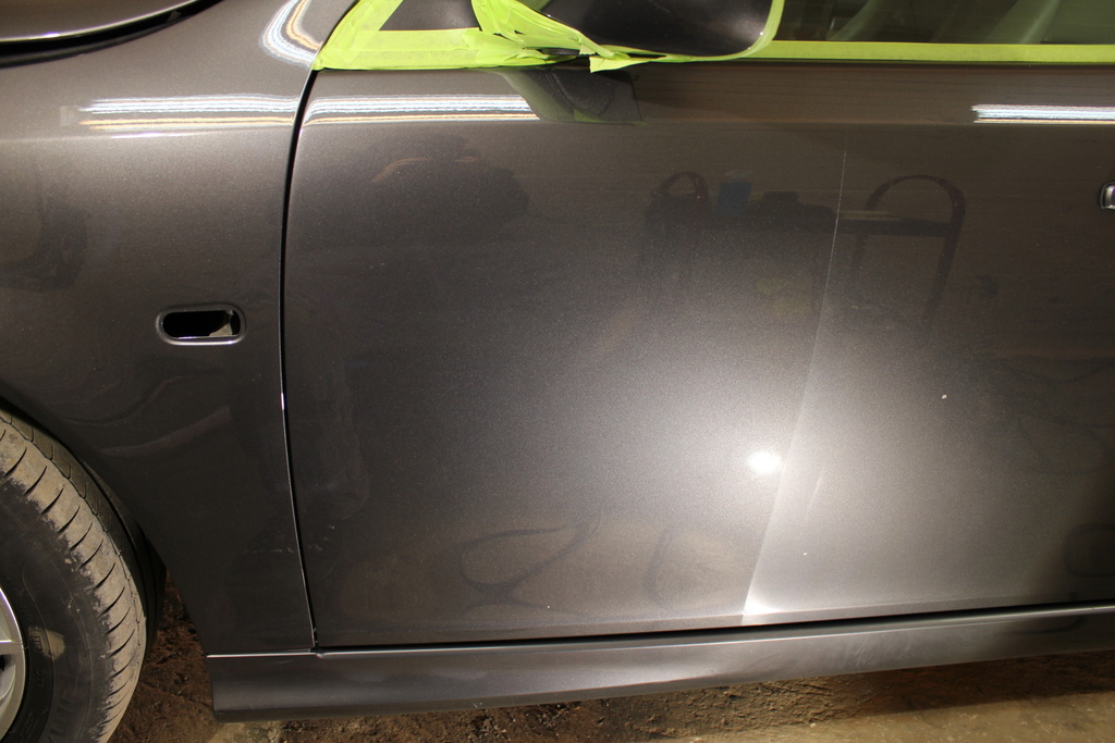

Dørpanel
Husk beskyttelse sier de...:rolleyes:

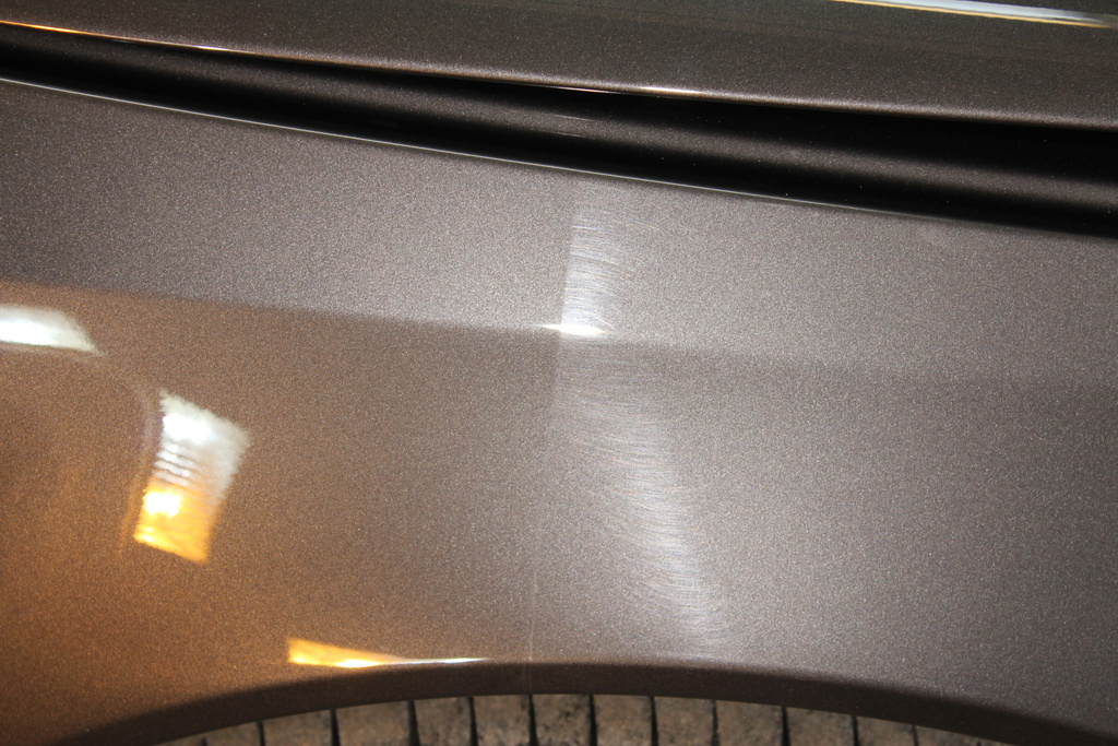

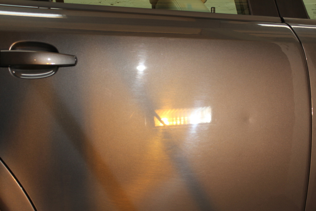

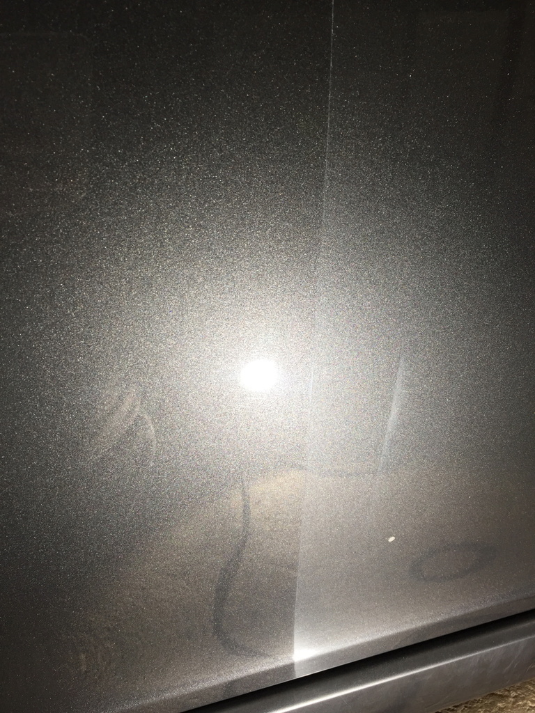

Tror ikke det er noen som protesterer på flere 50/50 bilder.

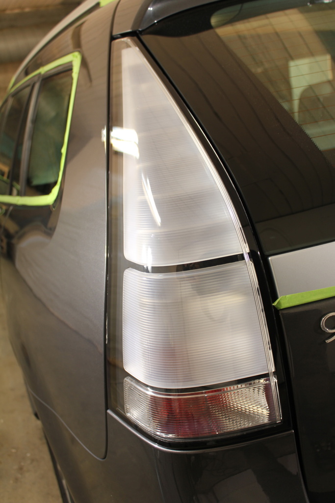

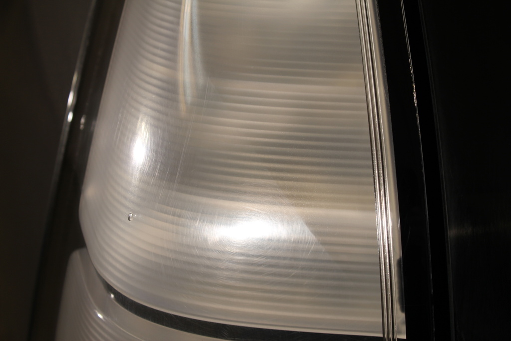

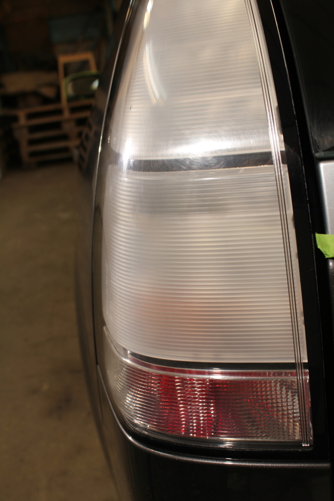

Tror kanskje baklyktene skulle ha vært polert?

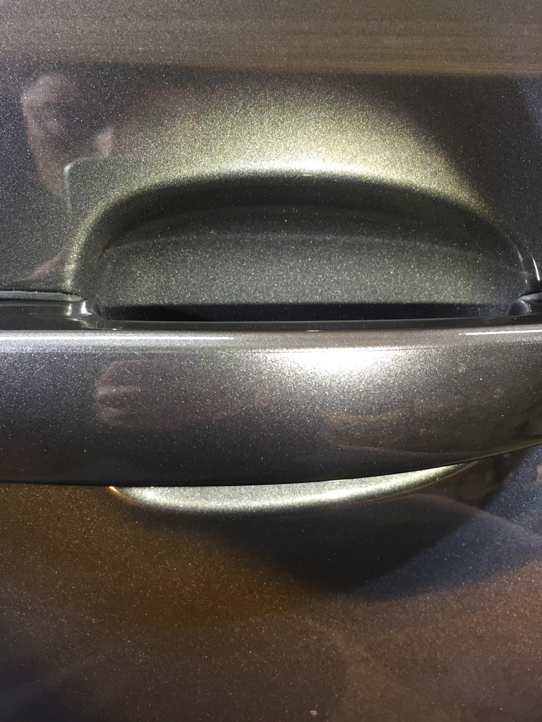

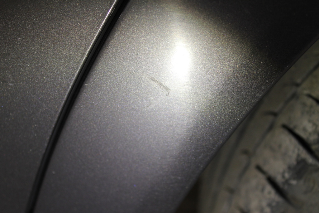

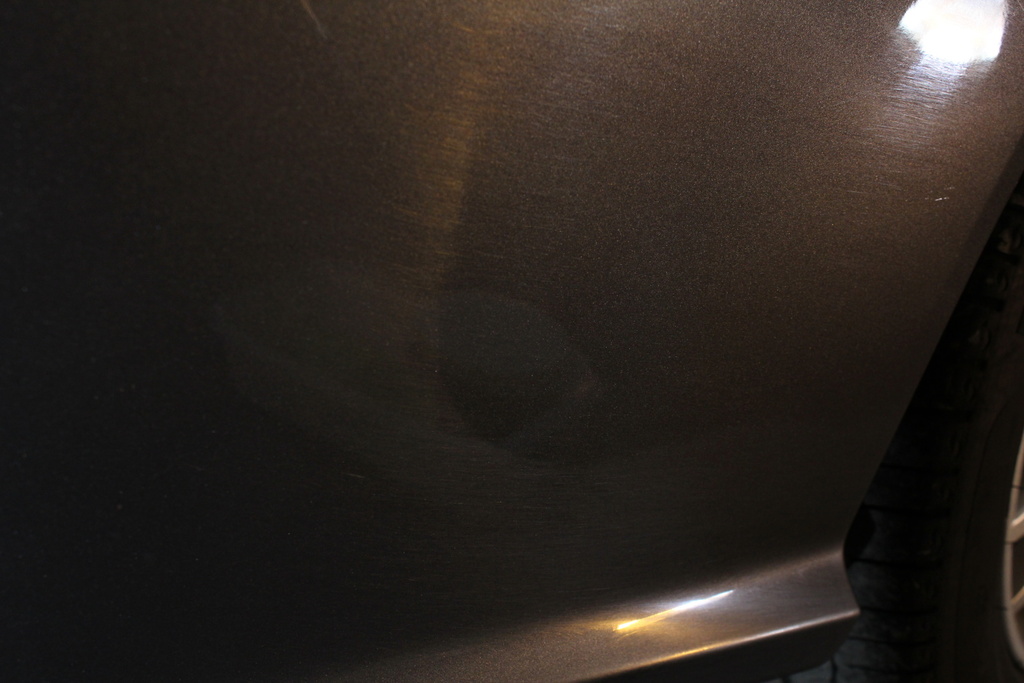

Plastfangere foran og bak var utfordrende. De ble faktisk heller aldri helt bra. Fikk opp glansen, men virker som om ripene sitter dypere.
Prøvde meg på Rupes blå/blå, blå/FG400 og heavy cut fra Angelwax uten at det ble så veldig bra.
Ble litt bedre enn dette ene bildet tilsier.

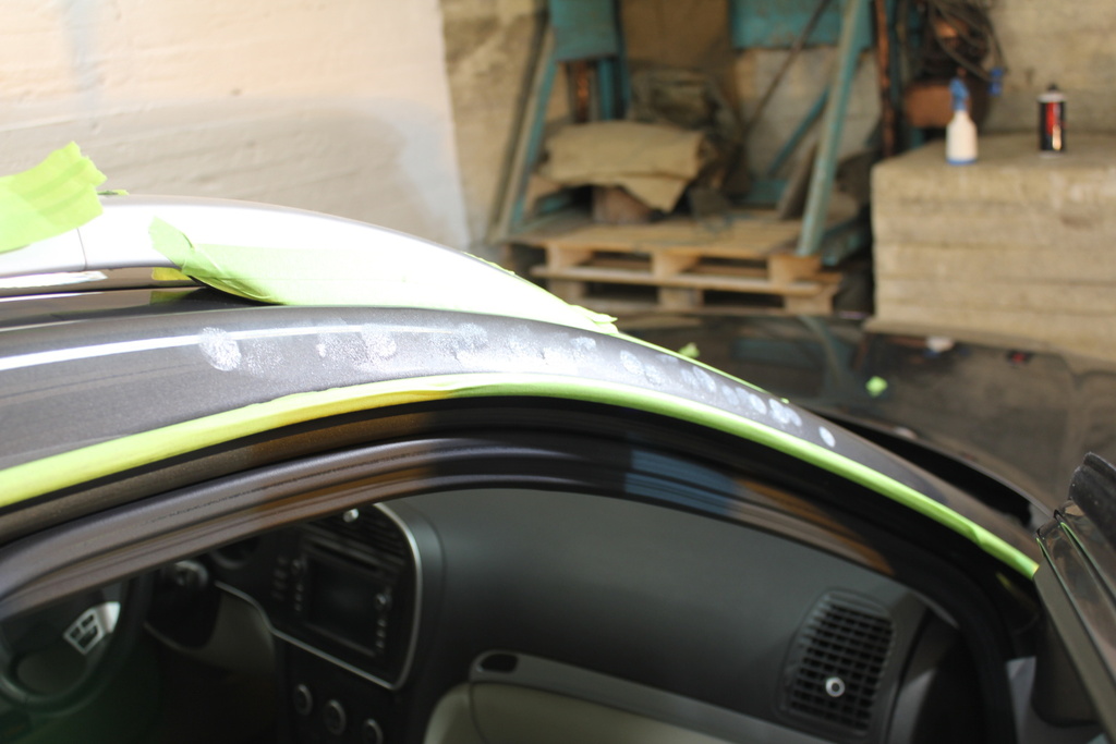

Var et par flekker på taket, men de gikk tapt.
Måtte også litt manuelt arbeid til.

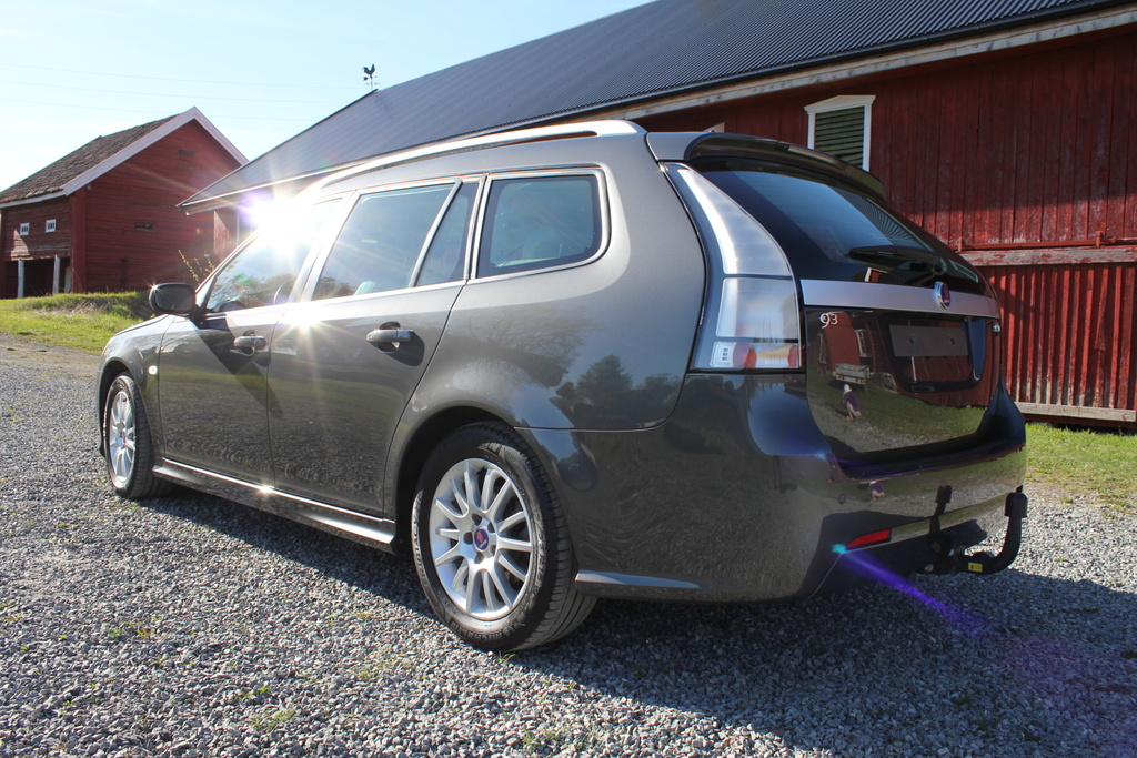

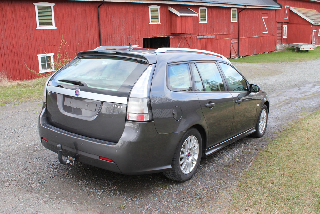

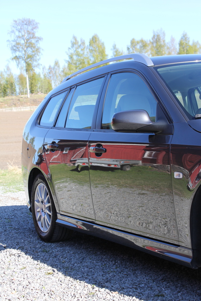

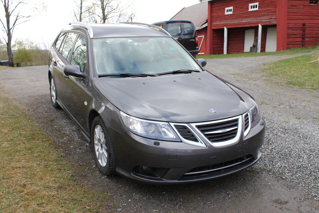

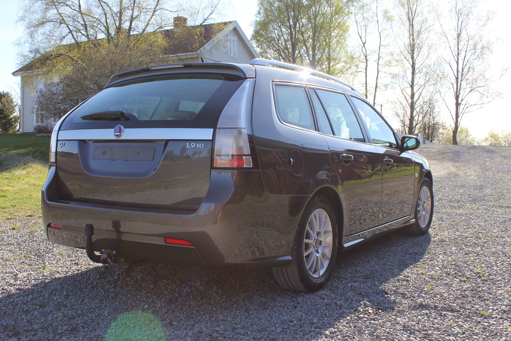

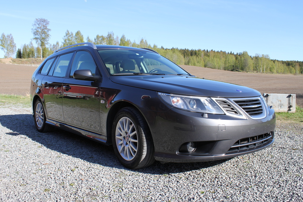

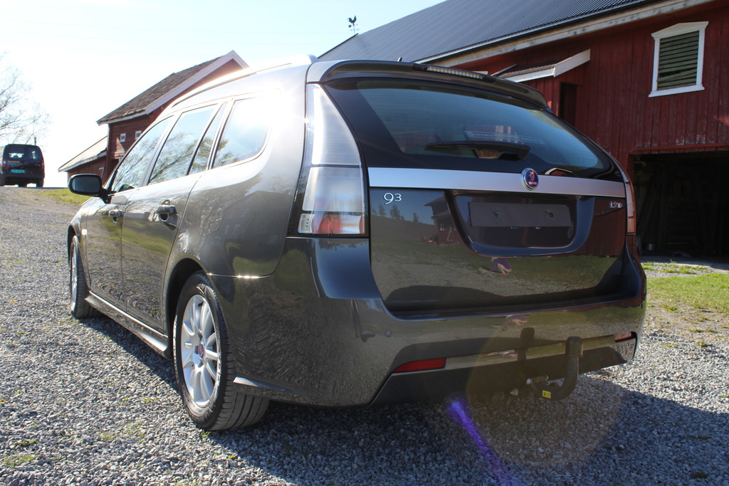

Så over til litt ferdigbilder ^_^

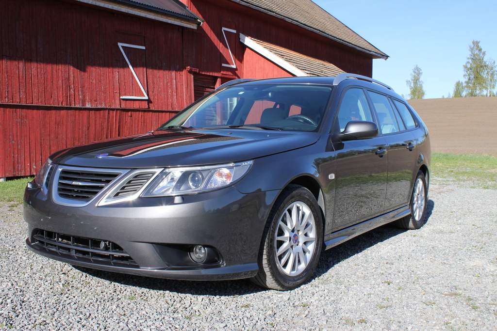

Jeg var heldig med været denne dagen, så ble også noen utebilder. :)
Tidsforbruk ca 26 timer, og skulle hatt en dag til.

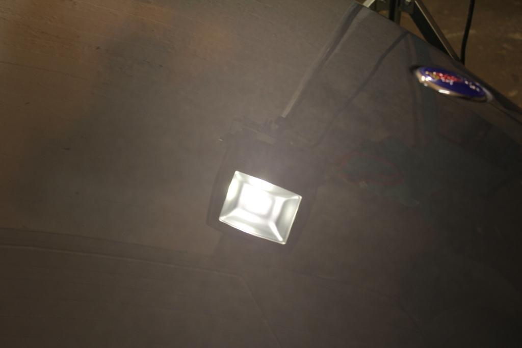

Scangripen leverer varene som bare det. Liker egentlig best muligheten til å flytte den fra stativ til gulv ved behov. Har alltid manglet lys fra den vinkelen når man jobber med de nedre panelene :)

Thanks! :) Ja, hulen er ikke så ille. Men sikter mot en skikkelig garasje, men økonomien er ikke helt klar for det, så gjør det beste ut av rommene jeg har tilgang på :) Siden jeg tok den campingbilen så har jeg malt vegger og tak, samt hengt opp litt belysning. Det gjorde seg veldig ;) Gulvet og den ene stolpen er derimot en utfordring...
Magnera
Ser ut som det hadde vært kjekt å få bort den stolpen ja ellers så det bedre ut med malte vegger. Blir fort mye lysere :)
maitruckz
Hadde ikke gjort noe, men den er kritisk for bærende konstruksjon. Så litt dumt å kjøre på med motorsag ;)
