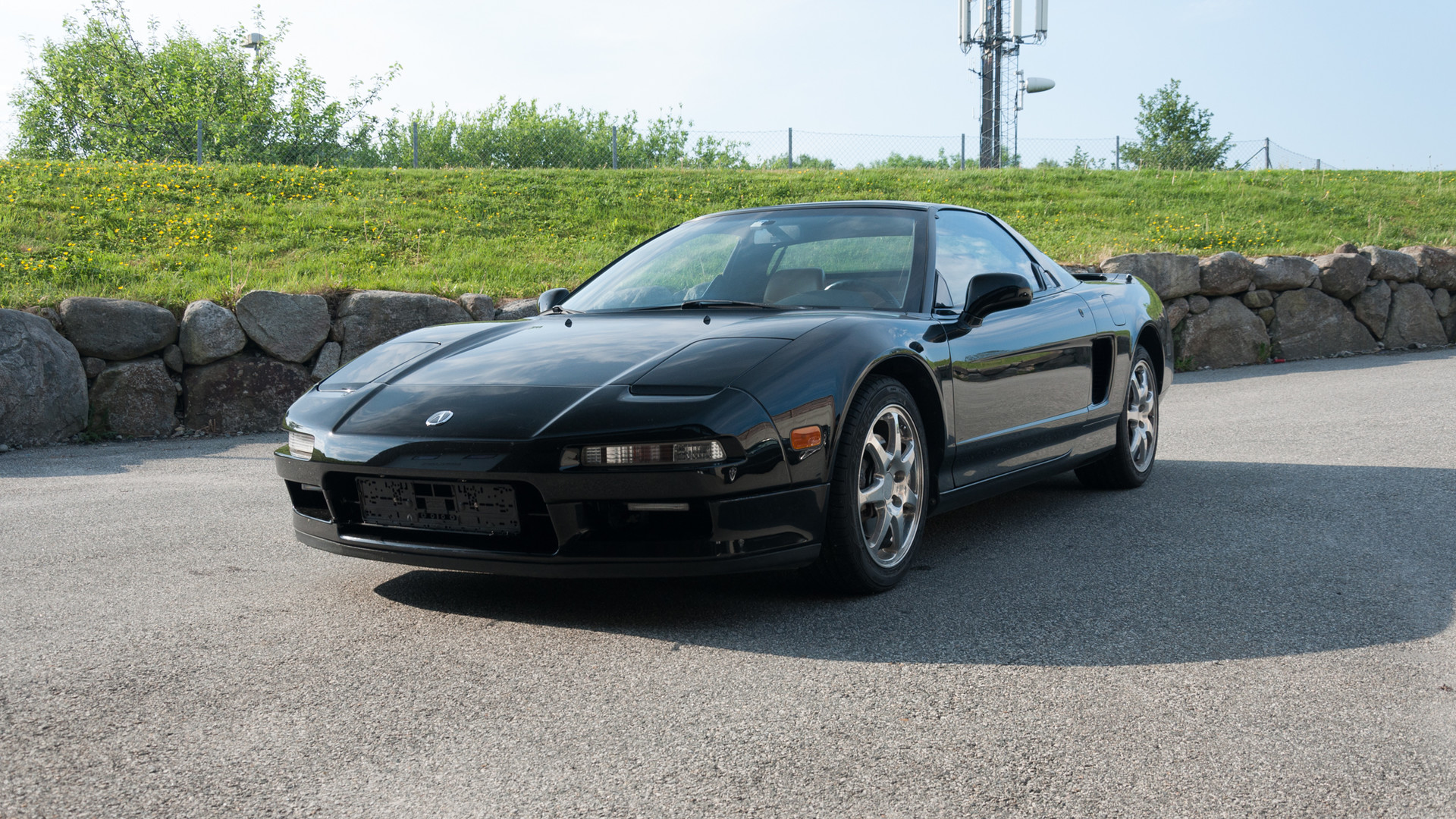

Da var det tid for noe litt eldre og litt annerledes enn de vanlige tyske godbitene. En Honda NSX fra 1996.
Ved ankomst

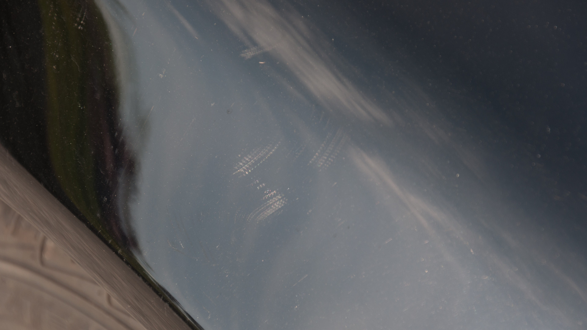

Eier hadde nylig fått bilen og ønsket en liten 1 stegs for å få frem litt mer refleksjoner i den svarte lakken. Bilen hadde endel steinsprut som vanlig foran, men hadde ellers veldig lite RDS ellers i lakken. Positivt overrasket over hvor bra den faktisk så ut!

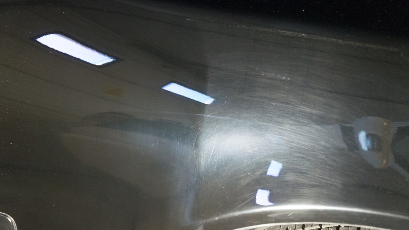

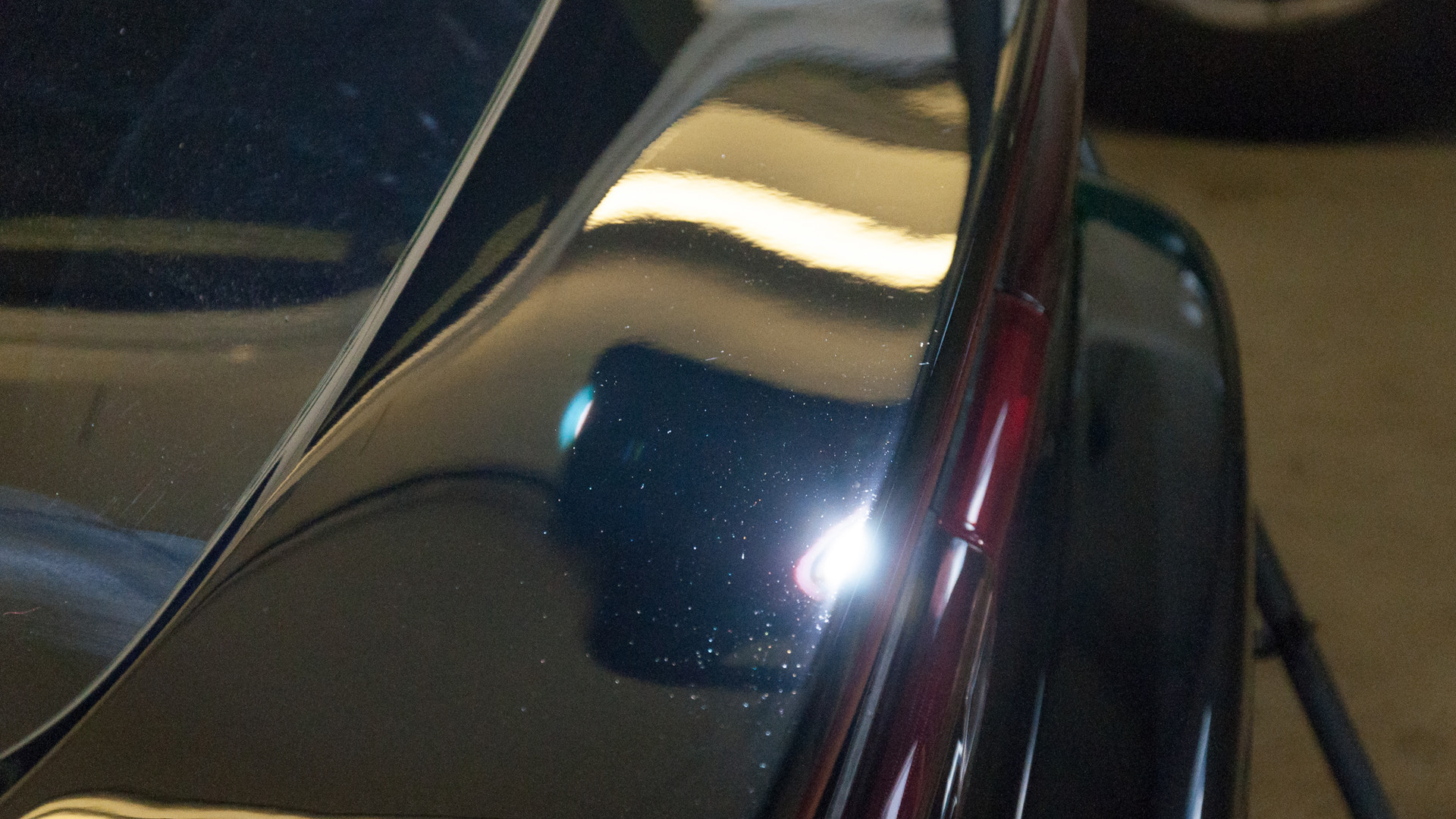

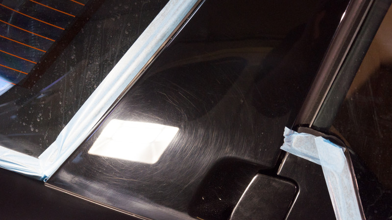

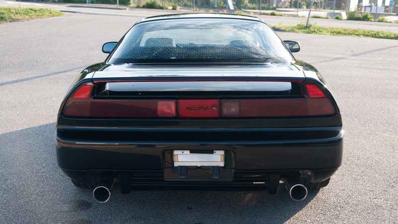

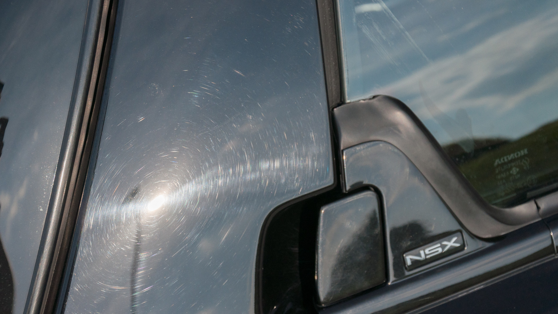

Noen riper som skiller seg litt ut bak på bilen

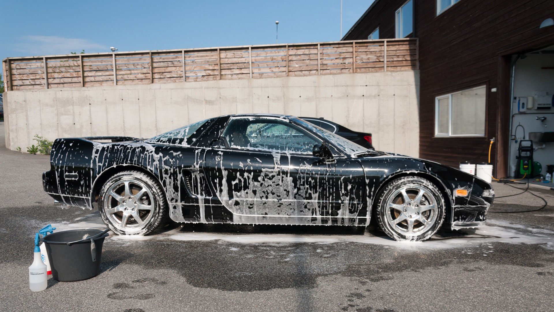

Da er det tid for å starte showet. Først en nedvask så langt det lar seg gjøre i solen.

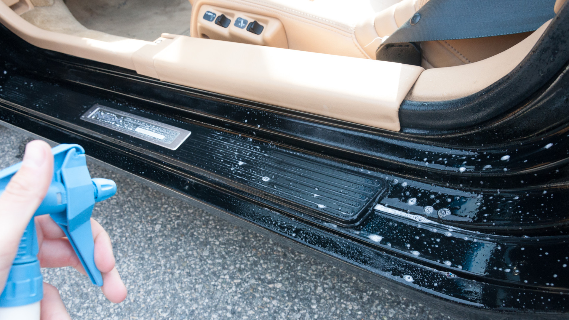

Startet med å ta innstegslister og dørkarmene
Så var det Teerwasche fra vinduene og ned
Noen så dusjer med vann for at det ikke skulle tørke inn

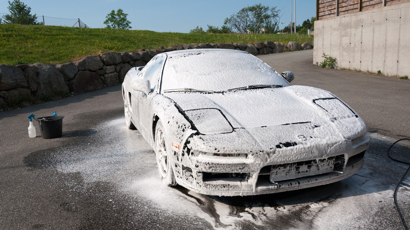

Etter Teerwasche og Surfex var det tid for skumbad fra Nerta

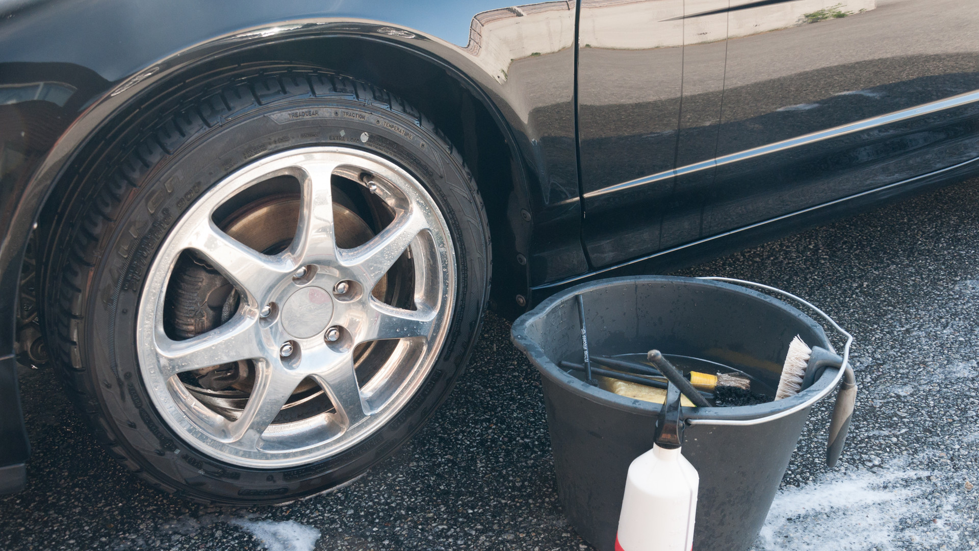

Rupes shampoo i bøtten
Felgbøtten

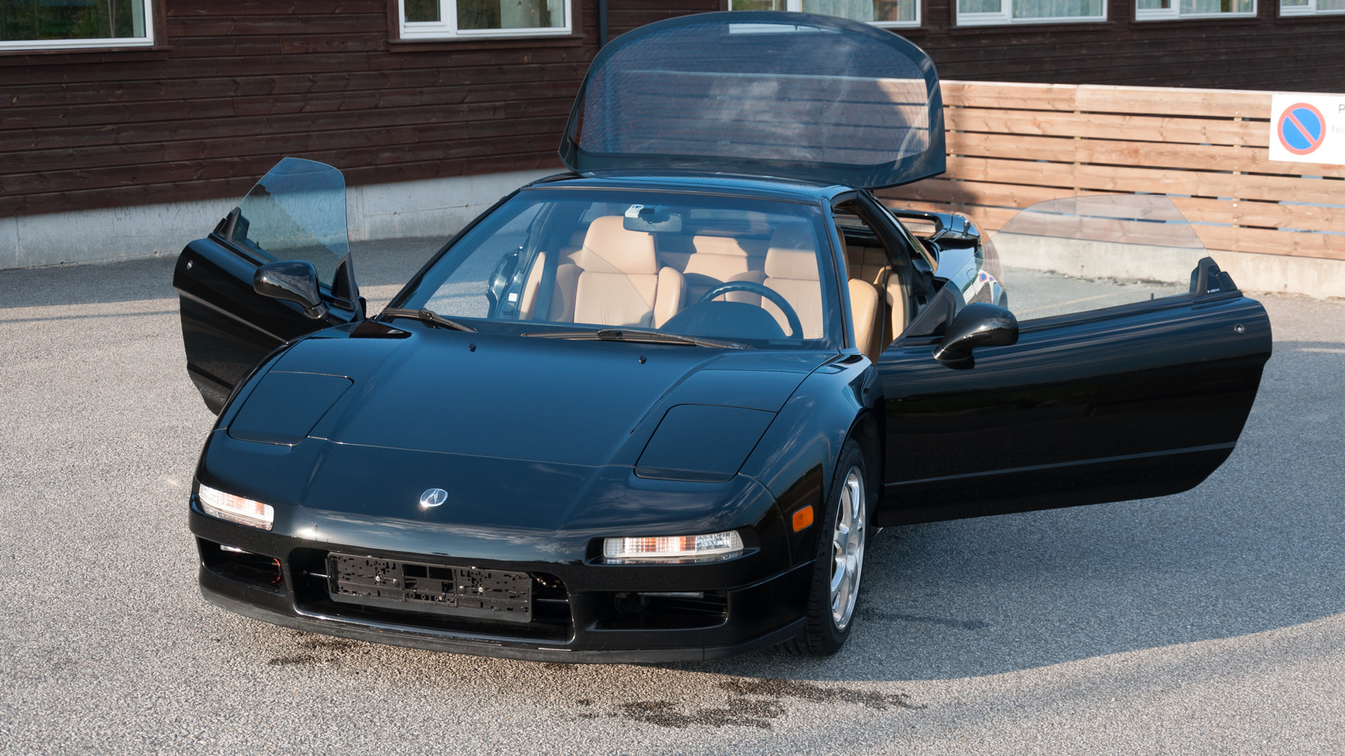

Flere tilstandsbilder innendørs

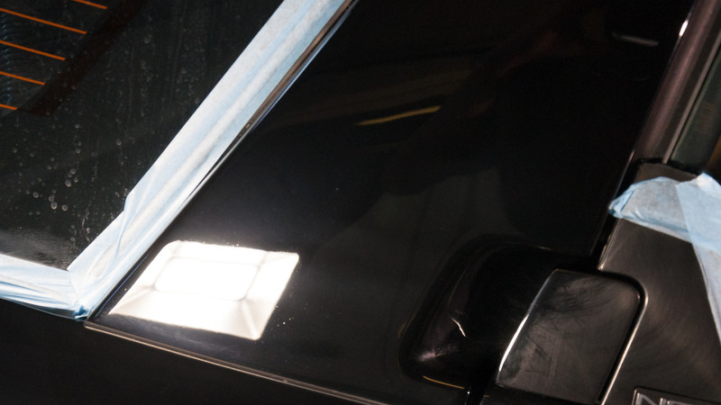

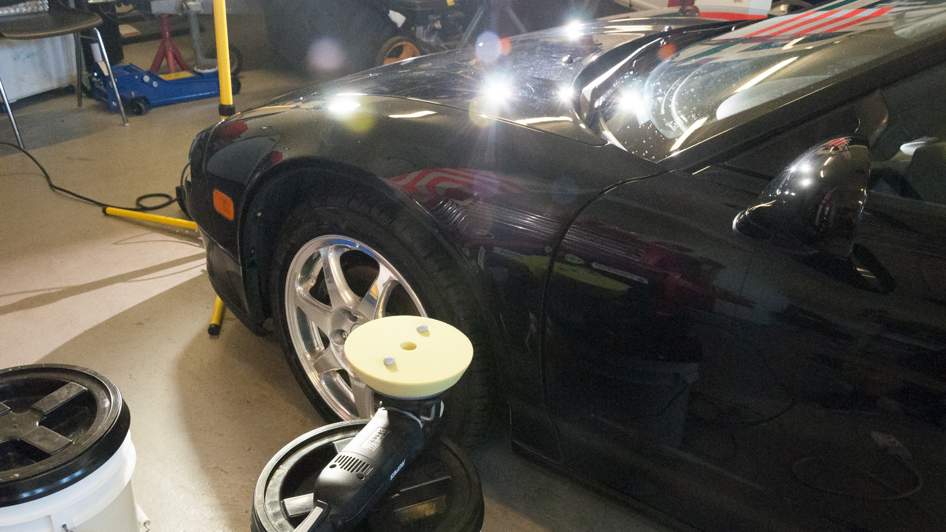

Rupes gul/gul kombo skal testes først
Det ble for grovt for denne lakken, som ble matt etter gul/gul komboen
Frem med en svært lite brukt polish, Rupes ultra fine
Det hjalp på. Men det som skulle være en 1-stegs ble nå en 2-stegs
50/50

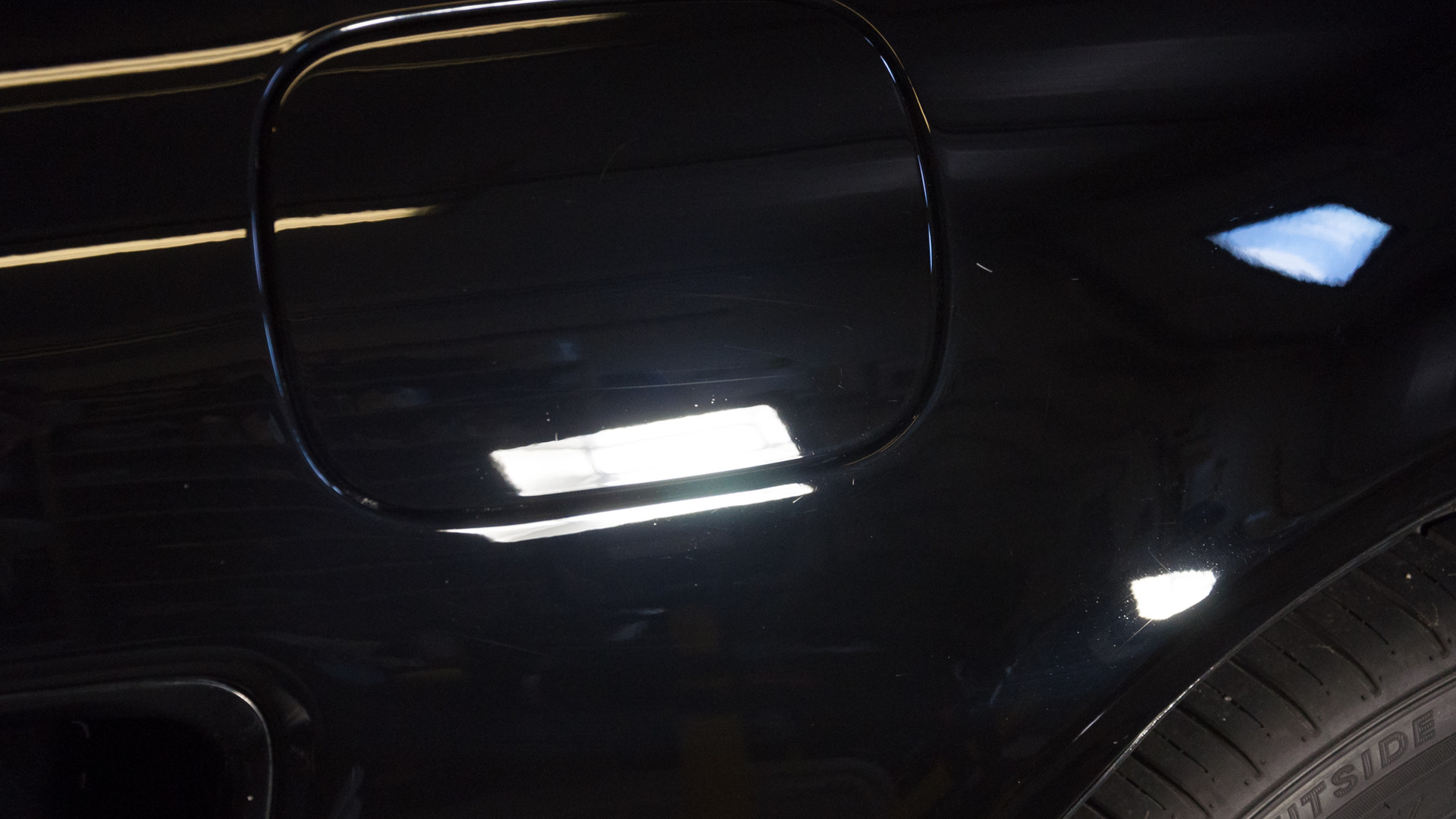

Før, etter Rupes gul/gul og så etter 2-steg med Rupes hvit polish på gul pute

Liten før og etter
573919699_20180531NSX-4447.thumb.jpg.f62b35c27604ec571ae60afab19a9ef1.jpg570092419_20180531NSX-4449.thumb.jpg.f83d8ed11f288b7fa4aecfdd899cef1b.jpg
Før og etter

Før og etter bak på vingen

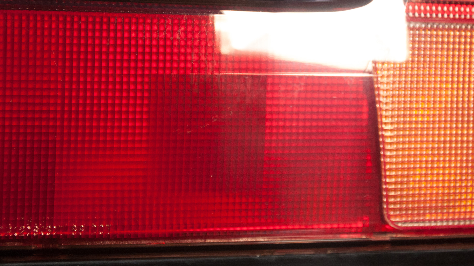

Før og etter på baklysene, fikk bort ripene men plasten var enda litt falmet

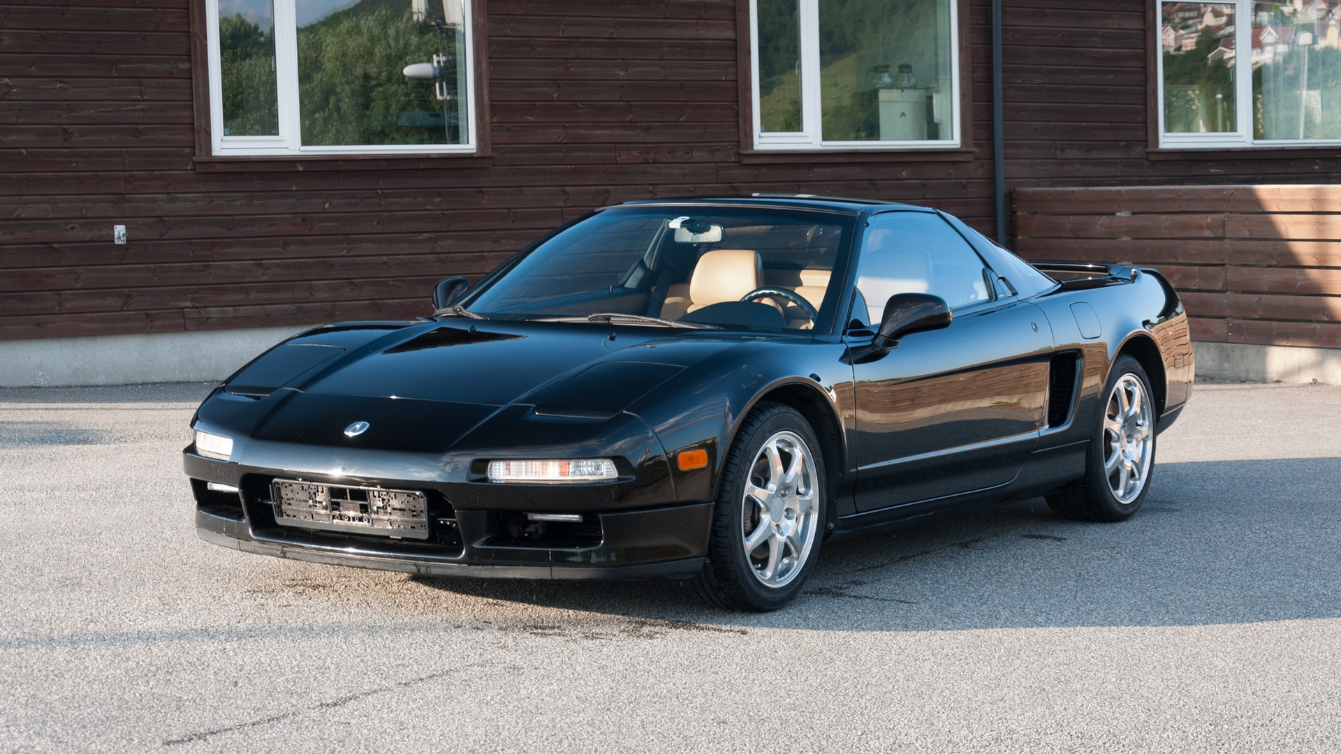

Syntes den ser bra ut for å være 22 år gammel!
Da solen var på vei ned og skyggen dekket vaskeplassen var det tid for en vask for å få bort polishrester og støv
Voks ble Dodo Juice Engel Tribute Wax

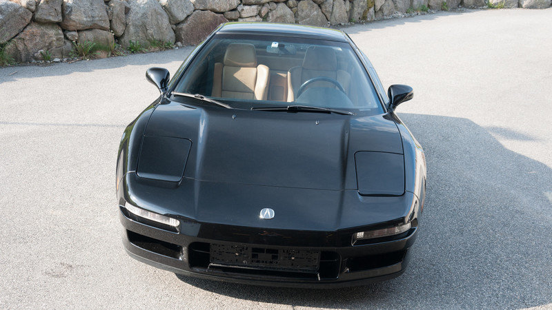

Så litt ferdigbilder i de siste solstrålene for dagen
