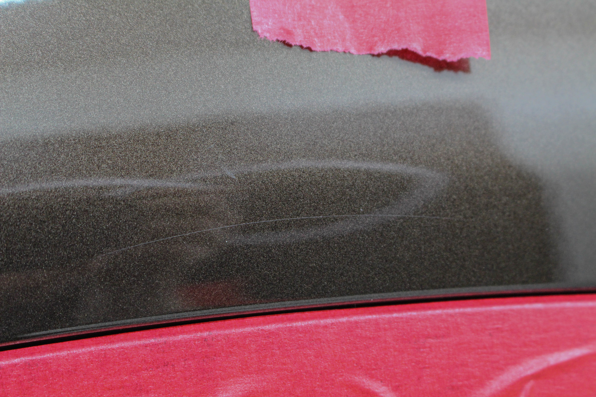

Inspeksjon
Tilstanden var preget av litt RDS, samt litt riper på høyre side av bilen av en eller annen grunn.
IMG_2652-25.thumb.jpg.4c3a0c00c0f262a9bf71f9a5e05c8d94.jpgIMG_2653-26.thumb.jpg.e03790a0a76b69630c77575b30bf40b9.jpgIMG_2654-27.thumb.jpg.5700885f5a6343a83ff42e1d856013af.jpgIMG_2655-28.thumb.jpg.2d4c4f2804e2f44817f385ed49db8cfa.jpgIMG_2656-29.thumb.jpg.11a4c76381f31c478a419ee3e75bcfe4.jpgIMG_2658-30.thumb.jpg.2772d99ad4d2e144e18020fafde84b0b.jpgIMG_2665-34.thumb.jpg.5d20c5c014dbddd95952481f1b29a549.jpgIMG_2667-35.thumb.jpg.66fc78abc7e9f3ba0b00319387055a7f.jpg

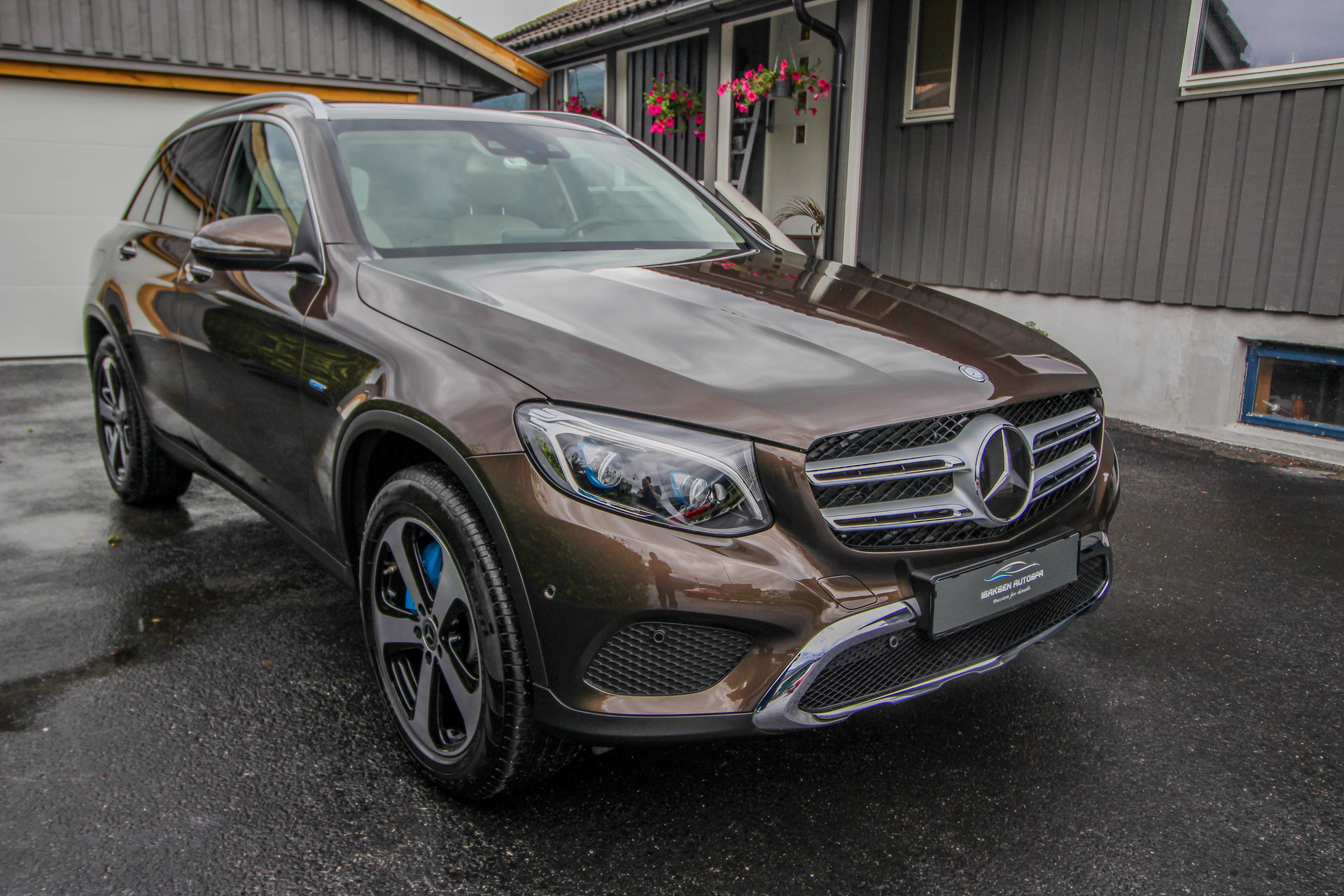

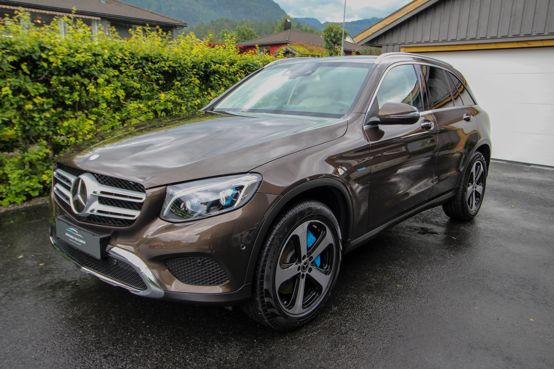

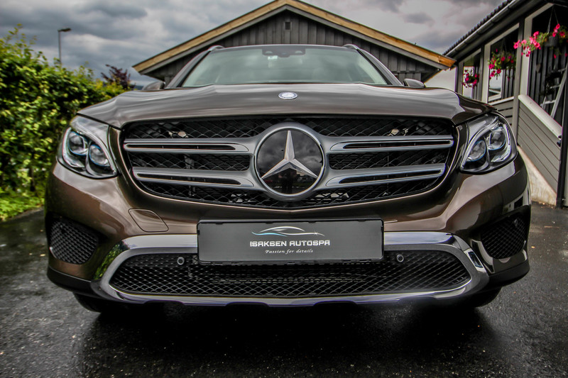

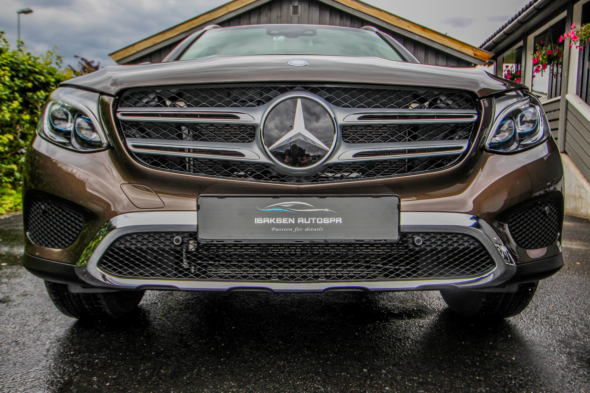

FERDIGBILDER!
IMG_2795-83.thumb.jpg.d9f7e749952ecbe564d5c2a909aa1980.jpgIMG_2796-84.thumb.jpg.a99ae7de8dfec4f09d727723630b4638.jpgIMG_2797-85.thumb.jpg.81db5dbb5669f6e7e557b86130b6ce1d.jpgIMG_2798-86.thumb.jpg.e978f0f776f4b90aec5507fb1a139e87.jpgIMG_2799-87.thumb.jpg.807b6fad40873b83ebb22b13e31a849d.jpgIMG_2800-88.thumb.jpg.c7e4c49e69542eb338c5d598fcf0ad0a.jpgIMG_2801-89.thumb.jpg.8f191469f95bec2a34c1f11068d624ec.jpgIMG_2802-90.thumb.jpg.0a4179dac235cd22165dc908eb503abd.jpgIMG_2803-91.thumb.jpg.63897bcd5069a8407b0ab2c6914aead5.jpgIMG_2804-92.thumb.jpg.47af518eddba313bf2f470229e04667b.jpgIMG_2805-93.thumb.jpg.9b83923b7317f4fd75b059492bcc6e9e.jpgIMG_2806-94.thumb.jpg.f7e2551b8b38388a75a5f7a29af43636.jpgIMG_2807-95.thumb.jpg.673387f676d17809405f8c4df8b7b5df.jpgIMG_2808-96.thumb.jpg.71e8dbf553aaae09d1cf4d78a8dbcc0d.jpgIMG_2811-99.thumb.jpg.43f69573b28713e9db3e63738089a3f5.jpgIMG_2812-100.thumb.jpg.2d3637b75513284470b7eb8b8bf31085.jpgIMG_2813-101.thumb.jpg.5162579c1cb26e8f448afa27b71c90ae.jpgIMG_2815-103.thumb.jpg.152e1125c36b02929a0e58c4cd29f098.jpgIMG_2816-104.thumb.jpg.7ffeb2948fd514d57ae22bbf286a0541.jpgIMG_2817-105.thumb.jpg.83614b8f31c81c06c7441c2ec308a34d.jpgIMG_2818-106.thumb.jpg.0ec4b94e318aa90d31ee8579bbfe3e49.jpgIMG_2820-108.thumb.jpg.f871d470164338e32cae4b95d1c797cc.jpgIMG_2821-109.thumb.jpg.71c488289f1d1d6477ef0d2f4d8a2b8d.jpgIMG_2826-112.thumb.jpg.e40b685a00489176dfe5a83e8de01cfc.jpgIMG_2827-113.thumb.jpg.a1321659263d1b92517b6d8efab0d8ff.jpgIMG_2828-114.thumb.jpg.78d8d06dc37878f0e08dd8070d89bf93.jpgIMG_2829-115.thumb.jpg.5bc910bb69655ef40cdb8d0648b9952d.jpgIMG_2832-117.thumb.jpg.89fe3f7af127aedc648f0c7735f5d593.jpgIMG_2835-120.thumb.jpg.73f2038710207293891e4d678662920a.jpgIMG_2838-123.thumb.jpg.488e64578b47d0e340f4da671efb817f.jpgIMG_2837-122.thumb.jpg.46296c9f45cabc87c3c59a7ff974fdf8.jpgIMG_2839-124.thumb.jpg.73959678abecc70b4016cf0516d5a2e7.jpgIMG_2841-126.thumb.jpg.d1f7597309402ad84668dc1c06844a1e.jpgIMG_2845-128.thumb.jpg.4ebc98489d96d5f62891154de4f510f4.jpg

Fin jobb, men litt overredigerte ferdig bilder for min smak :)
