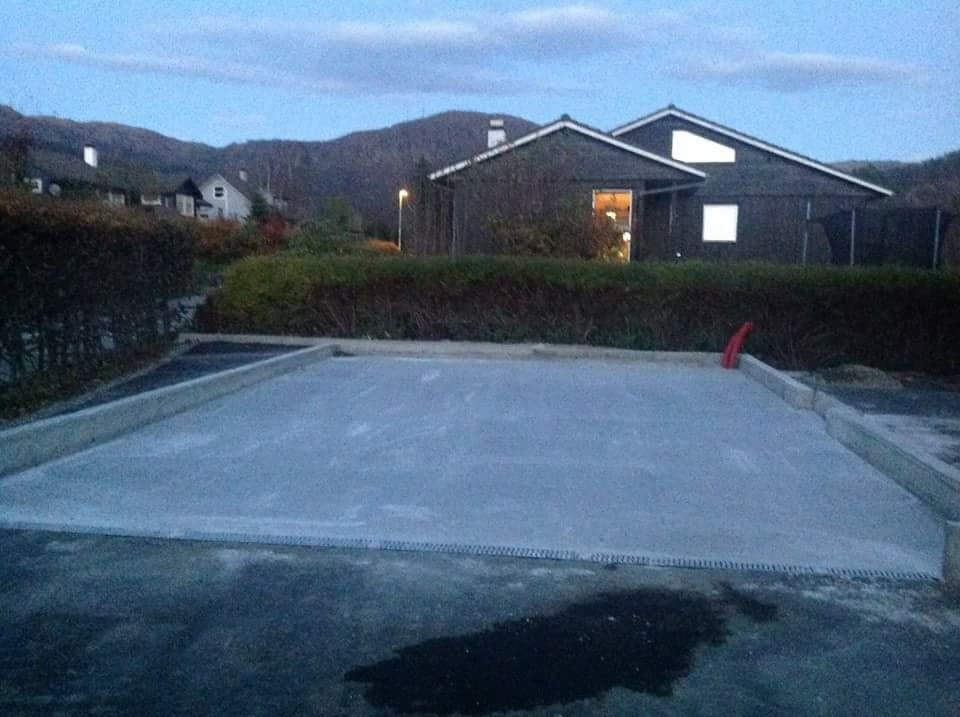

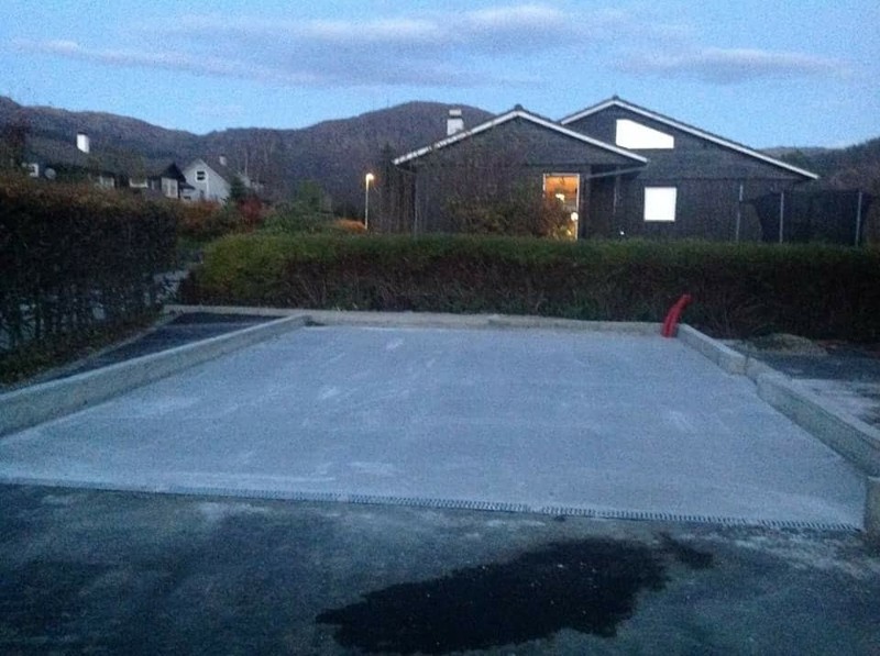

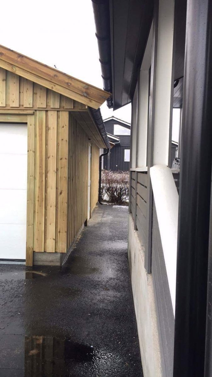

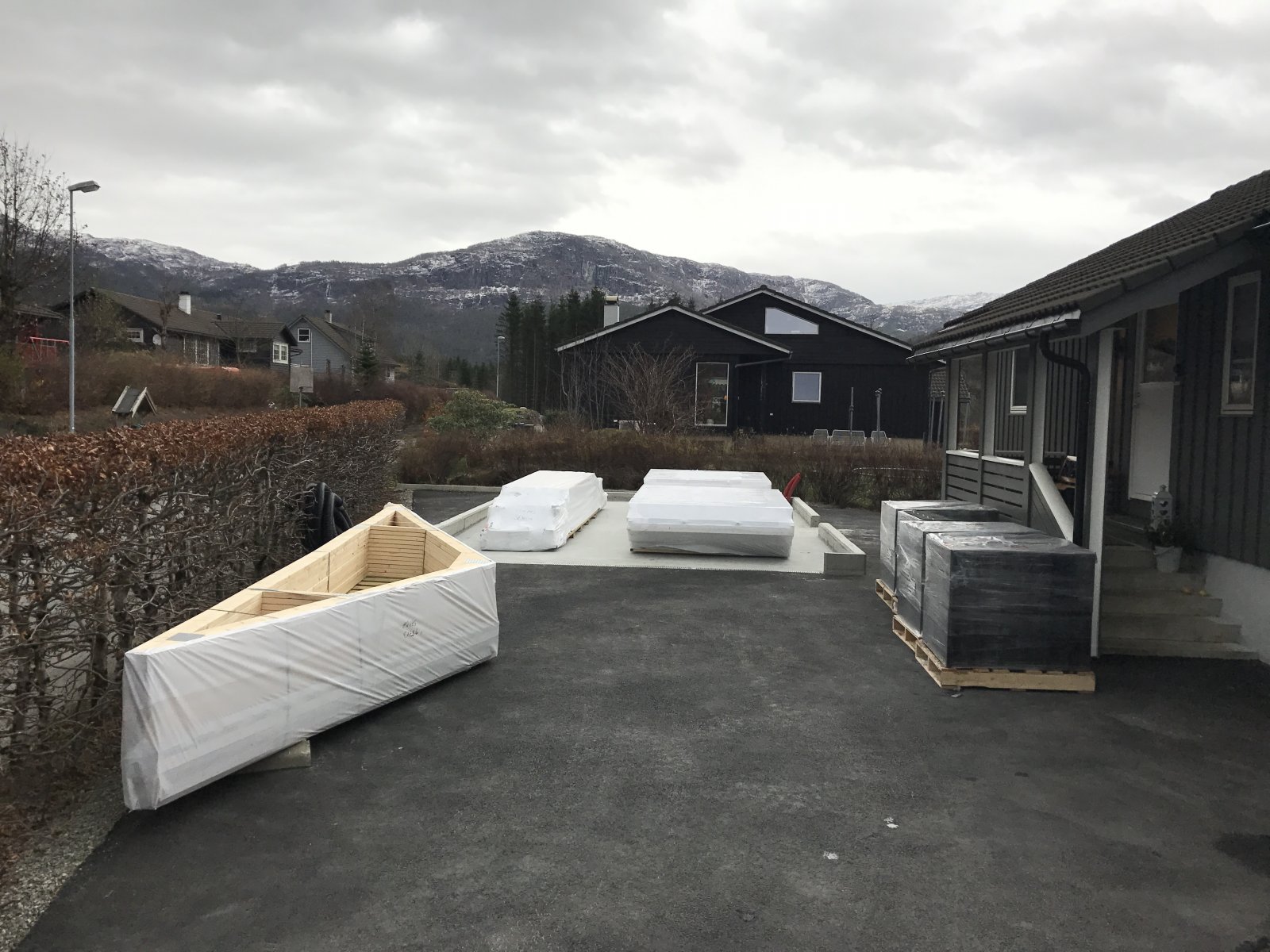

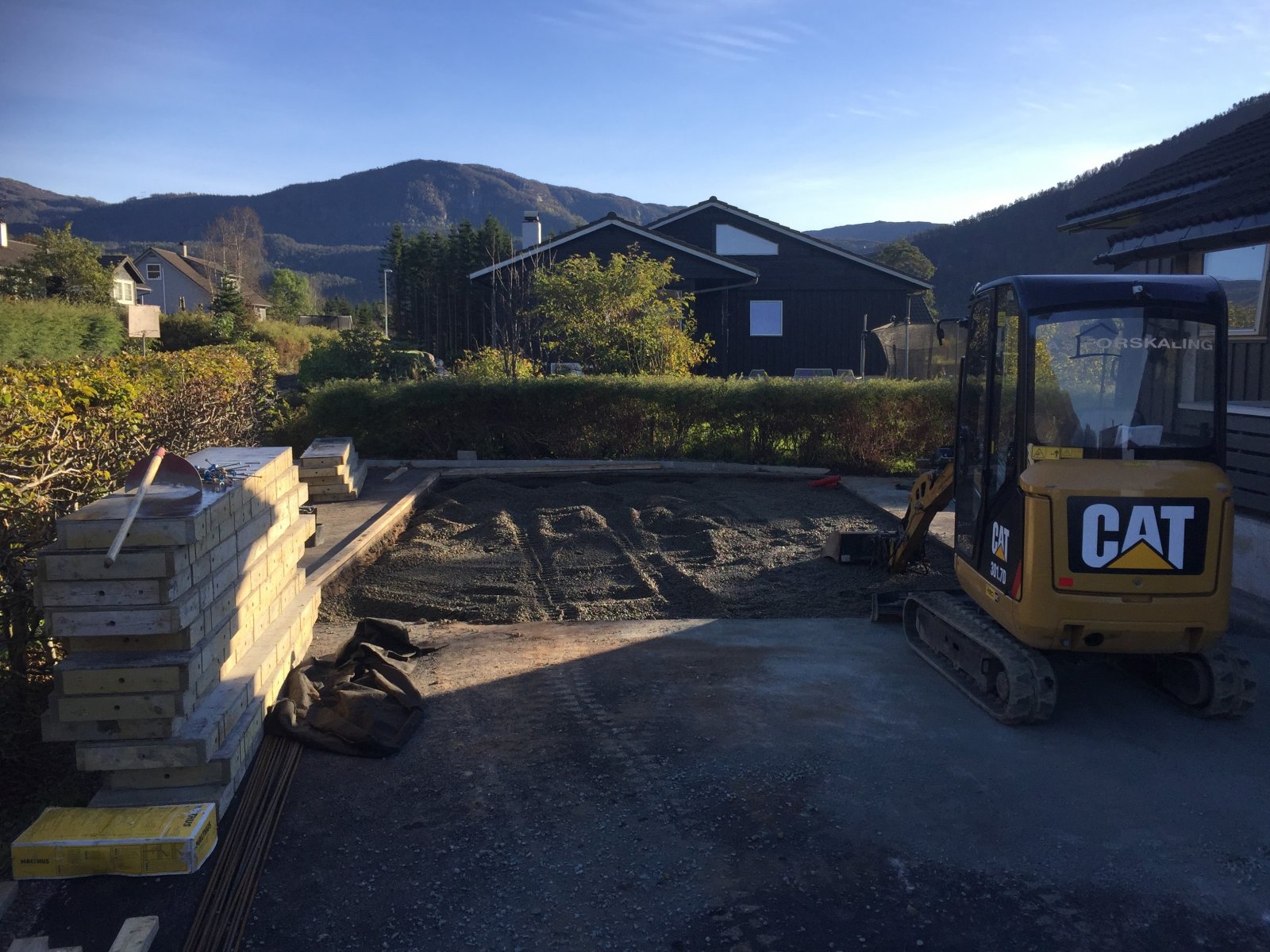

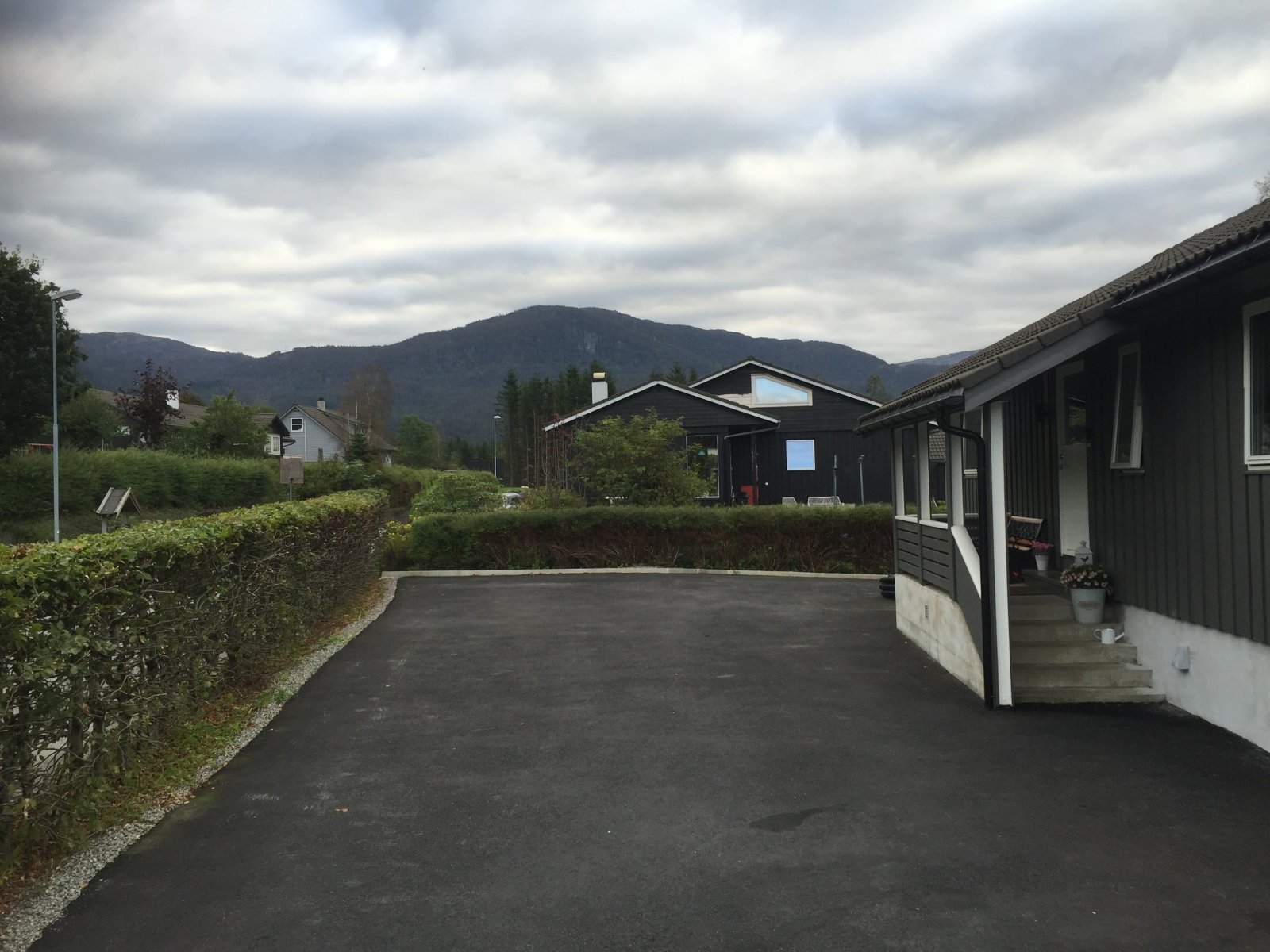

Da har jeg endelig fått ut fingeren etter å ha bestilt garasje fra Igland garasjen for to år siden.
Planen var opprinnelig 6,2x6,2m, men etter mye tankearbeid og oppmåling fant jeg ut av 5,6x8m ville bli det beste valget.
Utgangspunkt:
Graving i gang:
Støyping
Grunnarbeid ferdig
Garasje levert
Oisann, 1,5 dag gikk det før garasjen var ferdig
Støpt ned rist med drens til kum
God klaring
Har ikke løftet en finger enda. 90k for grunnarbeid og 165k for garasjen ferdig montert.

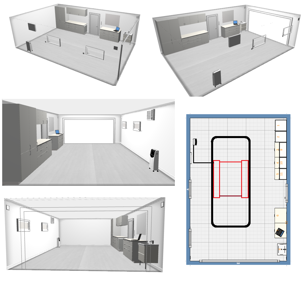

Nå begynner morroa, her er en liten plantegning:
Planen er som følger:
- Epoxy på gulvet
- Ikea innredning m/kjøleskap
- TV/soundbar
- 10 stk 2x54W 965 lysrørarmaturer i tak
- 10 stk innfelte 21W LED "spotlights" i tak, evt. også noen langs vegg
- Varmepumpe
- Techlift S2E sakseløfter
- Varmt/kaldt vann
- Utslagsvask
- 6 kvadrat 32A ut til garasjen, 3x 16A C-automat i egen underfordeling
- WiFi router
- Ventiler og en avtrekksvifte
- Isolere
- Takess plater i taket
- Loftstrapp
- Kompressor på loft
Står fortsatt fast på hva jeg skal ha på veggene. Noen som vil dele tips og erfaringer? :)

johnsen90
Spennende:) Planen er nesten identisk til min egen bare jeg har valgt S7 isteden:)
Spennede å se fremgangen her:)
Hvilket program brukte du å tegne innvendig?

FinnIsaksen
Johnsen, det er Ikea home planner! :)

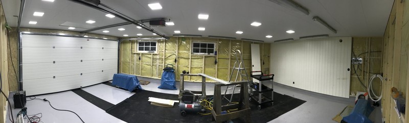

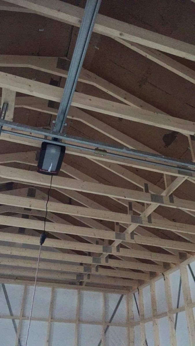

FinnIsaksen
Begynt innvendig nå :)
Stått med to byggvifter og avfukter å har fått ned fuktigheten i trevirket de siste to ukene. Isolert veggene, montert lufteventiler og loftstrapp. Plastret taket og platet med forestia tak-ess foliert spon. 8 stk 2x54w biltema armaturer med phillips 54w 940 rør. Ble bra lys!¨
Skal byttes til 965 rør, da det ble sendt feil første gang.
Neste punkt er å montere ca 20 LED paneler i taket.
Deretter blir det å plastre og lekte ut veggene, så elektrisk :)

FinnIsaksen
Skjermbilde 2016-12-14 kl. 13.48.33.pngSkjermbilde 2016-12-14 kl. 13.49.05.png
Etter mye frem og tilbake besluttet jeg å handle inn en Mark MSM Mini skruekompressor. Hadde i utgangspunktet tenkt å sette en stempekompressor på loftet, men har konkludert med at dette er en bedre løsning :)
Trekt alle rør på loftet og isolert ferdig, ligger gulvspon klare til å lage et komplett 3x8m gulv når jeg gidder og får tid.
Blir spennende med 21 stk 21W LED paneler i taket :)
Stemningsbilde fra her om dagen. Veggene er plastret og lektet ut 68mm (for at veggplatene skal kunne stikke ned forbi murkanten).
Lastet ned Adobe Illustrator og lekte meg litt med logomekking for første gang.
Bestilt noen bannere for å pynte litt opp på endevegg og venstre vegg (sett fra porten).
Neste punkt på agendaen er å sparkle hullene i ringmuren og noen smådefekter i betongsålen, og klargjøre til epoxy. Gleder meg stort til epoxy på gulv!

FinnIsaksen
Hehe, det får vi håpe :)
Det er dimmbare LED paneler fra Ebay. Bestilte først en og testet, de virker bra.
Kommer tilbake med et bilde, har fått slengt opp et par igår.
