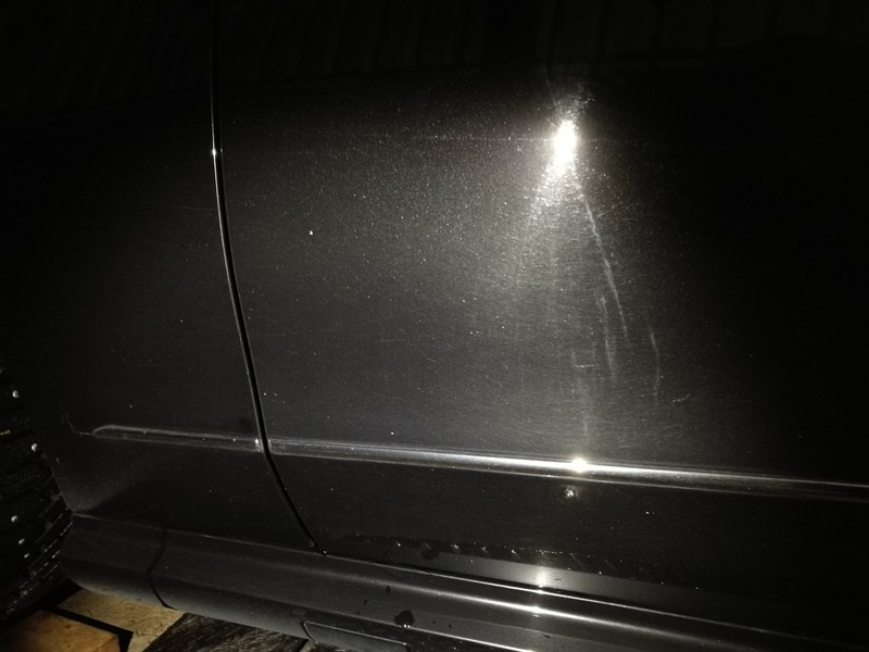

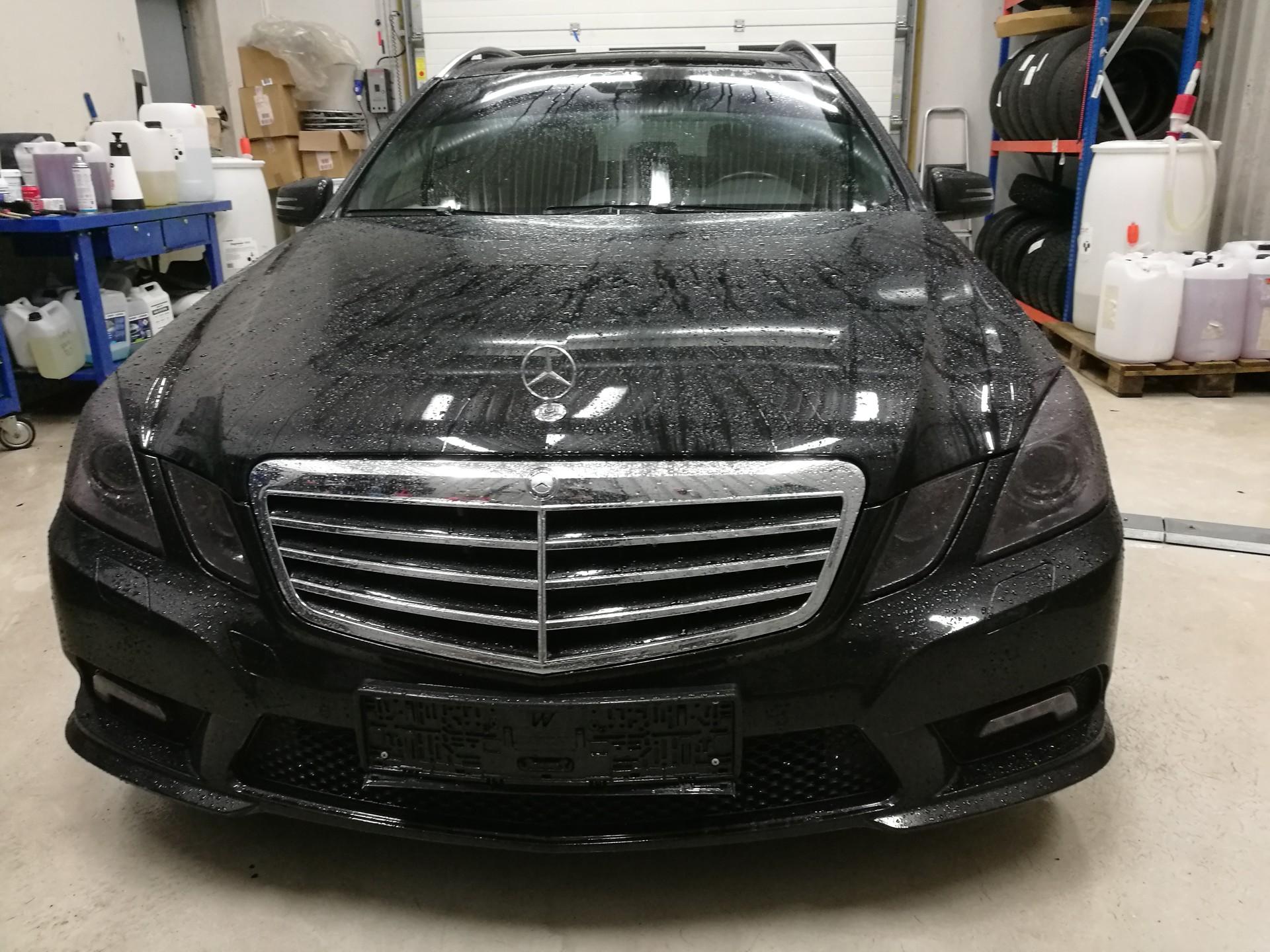

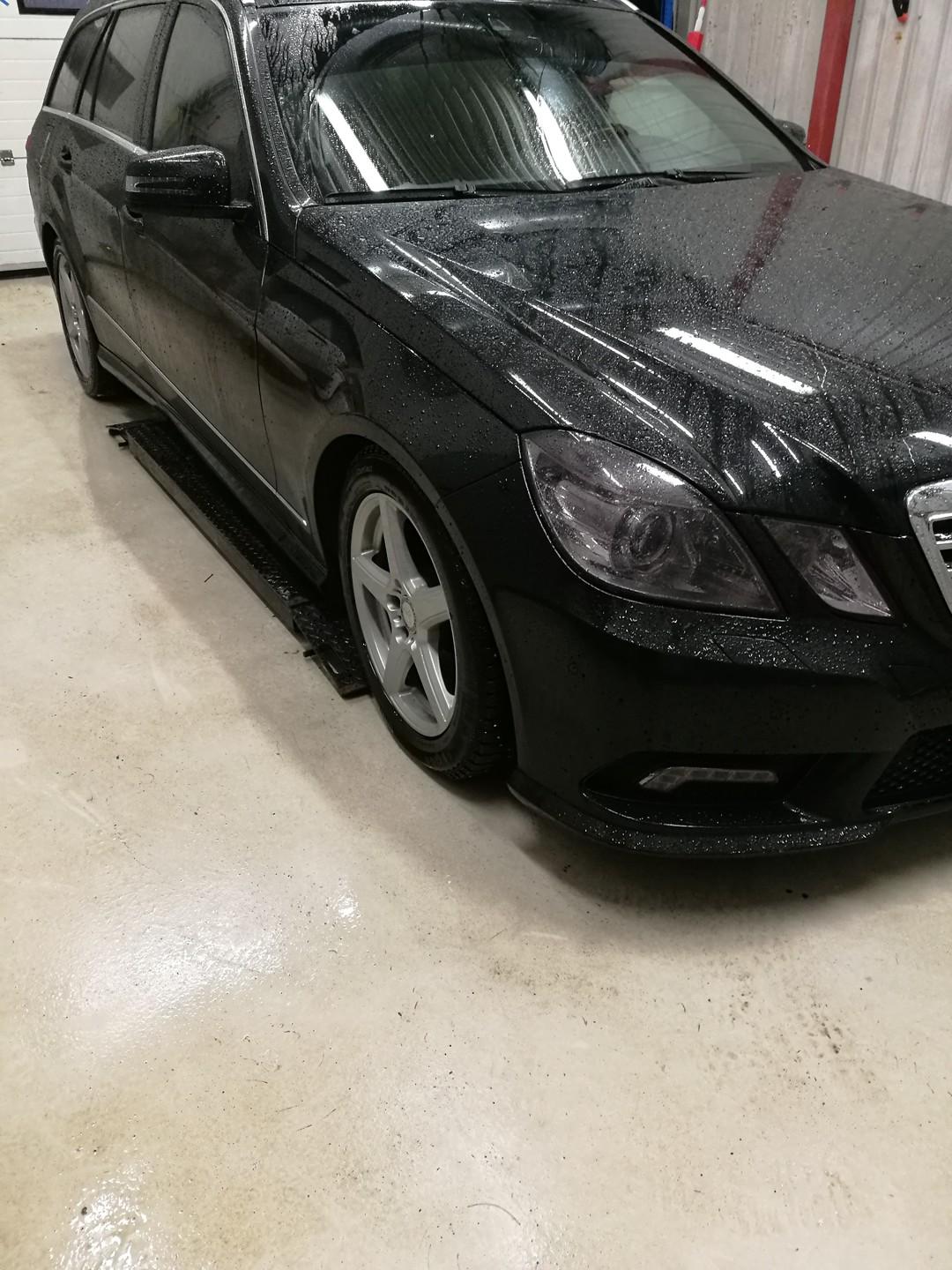

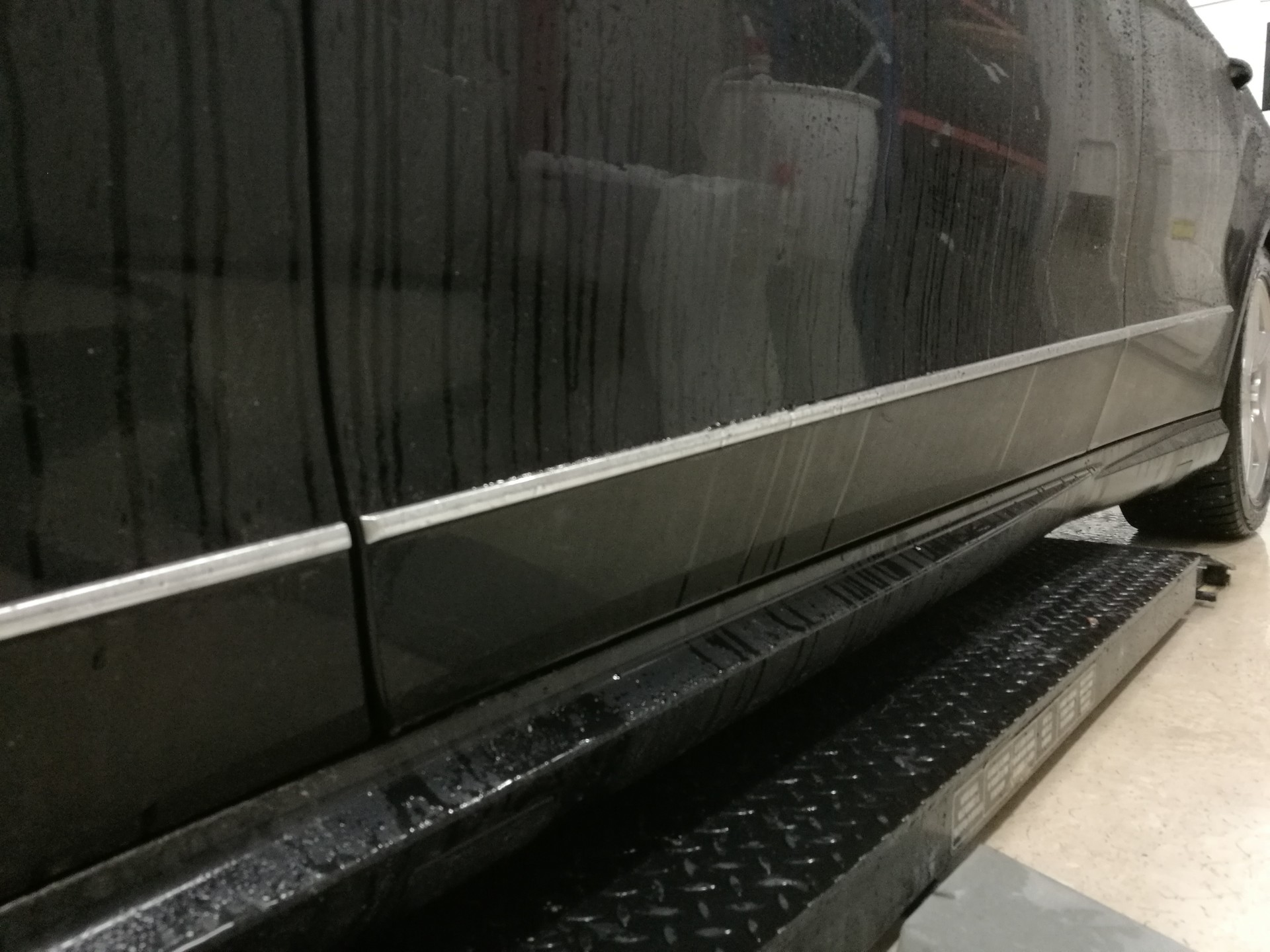

Bilder ved ankomst var veldig dårlig, da det var veldig vått ute og bilen hadde blitt vasket et par dager før levering.
Bilder ved ankomst
IMG_20180112_160750.thumb.jpg.343b1bf4fe8ecb81e953d01b216395ab.jpgIMG_20180112_160756.thumb.jpg.5bbd7ce1d96845d229d7778341f052f1.jpgIMG_20180112_160808.thumb.jpg.1d5e4dc85c1cc7d1024670d3453de55b.jpgIMG_20180112_160811.thumb.jpg.8498dc16ba7a3b27afb0fc8fb80aa75f.jpgIMG_20180112_160838.thumb.jpg.e9d63bf0f33cb7f51af081232e142d65.jpg

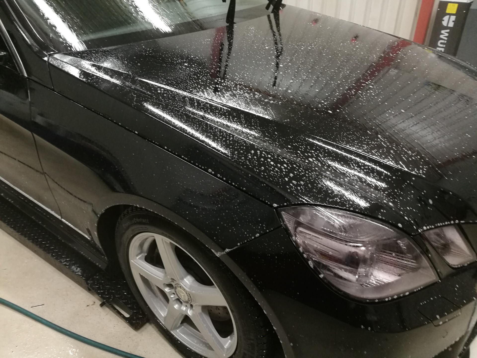

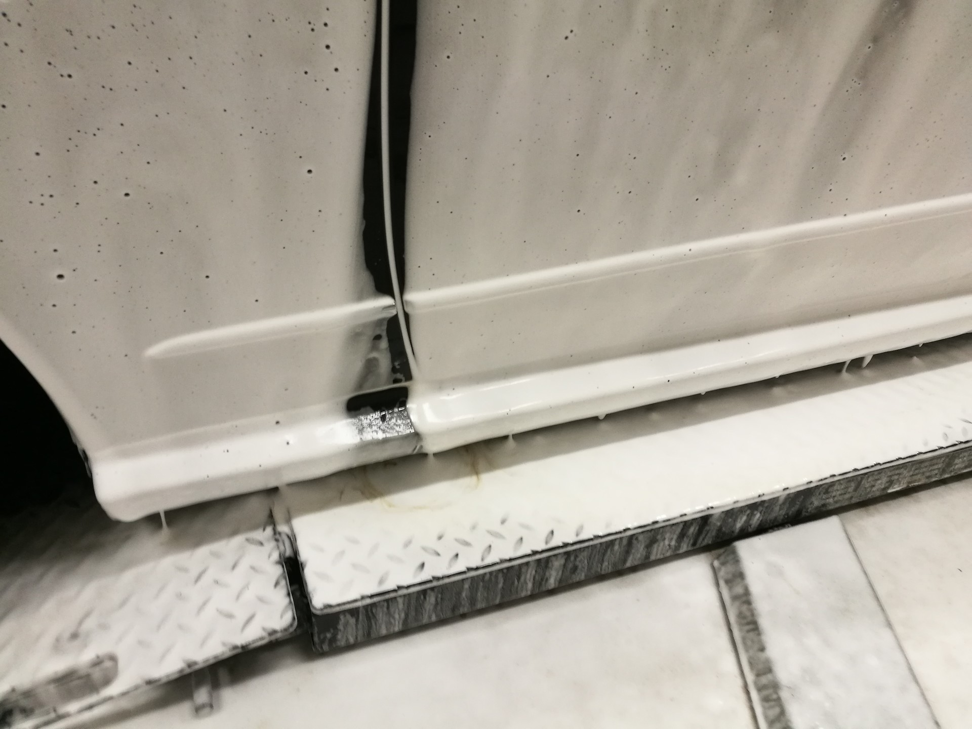

Nedvask
Starter med KC Teerwasche fra vinduer og ned, lar dette ligge i ca 6-7min.
Påfører deretter KC Felgenblitz på felger, før jeg påfører BH Surfex 1:5 over hele bilen med liggetid på ca 6min.
Så blir hele bilen skummet ned med KC VorrB, som ligger rundt 5 min før avspyling.

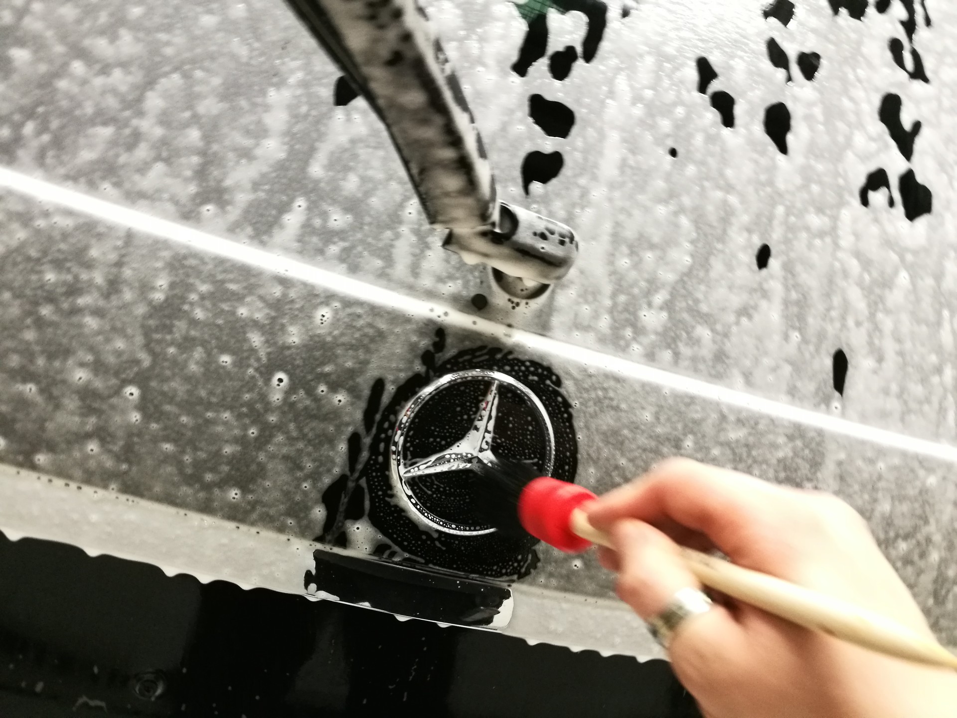

Swissvax Detail Brush kommer også frem under vaskingen
IMG_20180112_165156.thumb.jpg.67b1fc6d7144fa23bd985dda0dce0383.jpgIMG_20180112_165404.thumb.jpg.194c3fc7a99e51d8abab03d83e2580d6.jpg

Spyler av bilen, lufttørker et par minutter før Felgenblitz blir påført.
IMG_20180112_171621.thumb.jpg.0a3fc97b2cf128fa4e9c7af0a9b975e0.jpgIMG_20180112_171628.thumb.jpg.d661d4f17f7b670fbfe5a13f65c50ac4.jpgIMG_20180112_171708.thumb.jpg.eeebf4319717c1252f66829ad144d881.jpgIMG_20180112_171718.thumb.jpg.5347464b9c012f6bdbc7c3d99af43c2e.jpg
Felgenblitz finner veldig lite å jobbe med

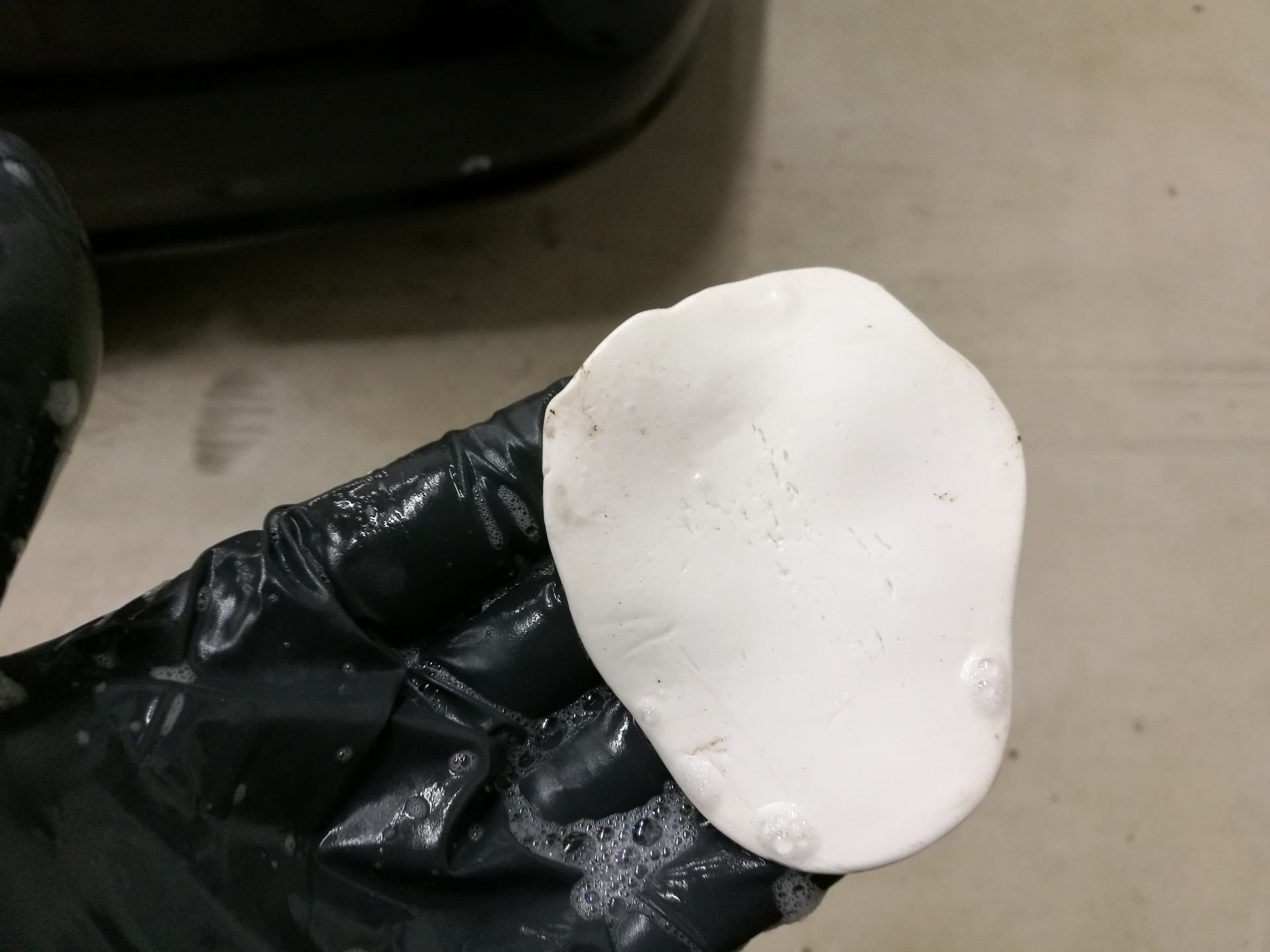

Spyler av bilen igjen å gjør meg klar til claying, finner overraskende lite her også.
Finner litt mer på førerside og bak på bilen

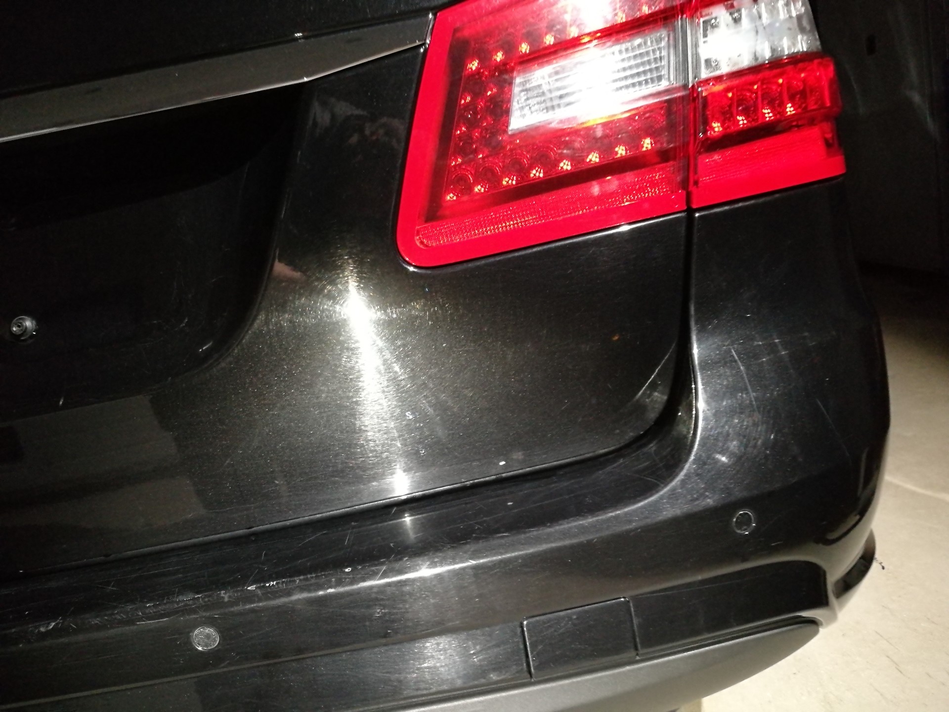

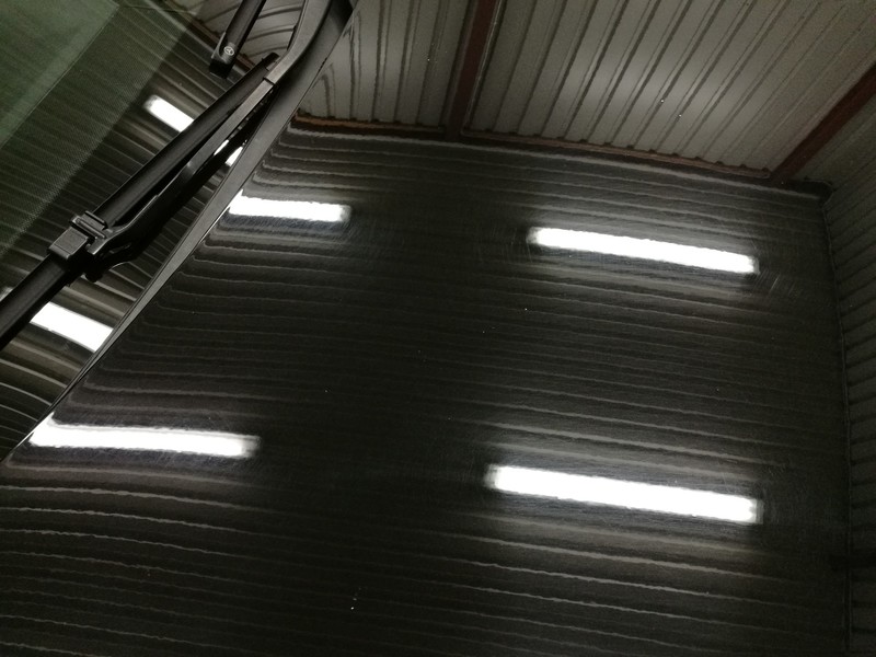

Inspeksjon av lakk
Wow:wacko: er vell ett passende ord for hva dere kommer til å se nå..
Veldig tydelig at denne bilen har levd et hardt liv i 7år, så dette kan bli moro å korrigere.
Veldig mye swirls og en god del Rds.
IMG_20180112_201242.thumb.jpg.4f4b403a8e080285bd9faadf1da2d218.jpgIMG_20180112_201342.thumb.jpg.0702a93e07a679b1d4c65523caac6d9e.jpgIMG_20180112_201356.thumb.jpg.e5680d9fae15f8e927b5622c0a572f73.jpgIMG_20180112_201648.thumb.jpg.ccefdc3160e3f8b5b82de998ff222e19.jpgIMG_20180112_201654.thumb.jpg.c15b052eb9ef972a0375bcc0ff899a63.jpgIMG_20180112_201453.thumb.jpg.e85885e944763784df98edfbb0fb7051.jpgIMG_20180112_201507.thumb.jpg.2c6c4694ebe63bca1d021873f05c23a9.jpg
Mye jobb foran meg med pianolistene
Negler er godt brukt ved dørhåndtaket

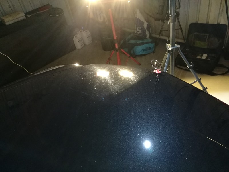

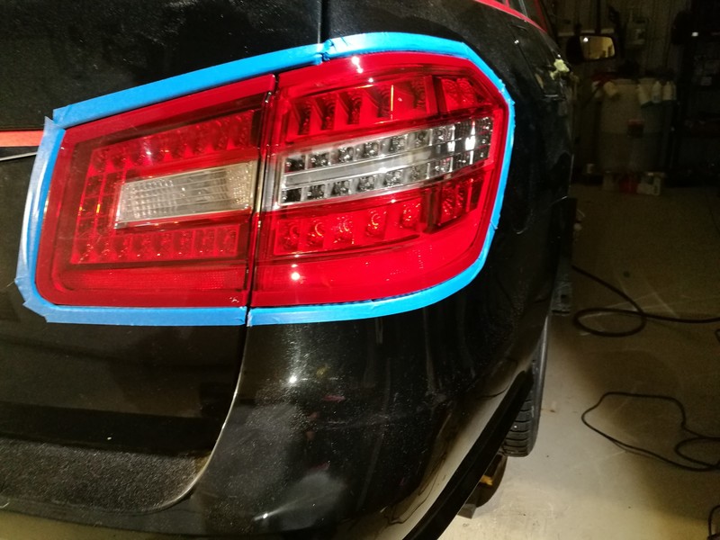

Korrigering
Her ble det prøvd ut litt av alt egentlig, mange kombinasjoner av både pads og middel.
Men kombinasjonen som ble valgt ut her ble Kamikaze Banzai Cut med en liten miks av Egoist Cut på Kamikaze ullpute.
Deretter ble det kjørt Gul Rupes på gul Rupes pute.
Dette funket veldig bra og med et par runder på hvert panel, så ble det ripe fritt og utrolig blankt!
Etter polering ble det tatt wipedown før Swissvax Shield ble påført.

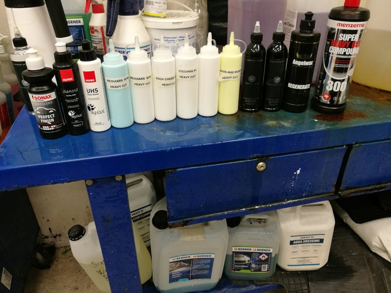

Et lite bilde av poleringsmiddlene man hadde med seg til denne jobben, Rupes gul ble ikke med her.

Ble en liten forskjell på panseret ja!
Et lite inn action konsentrasjonsbilde
Svartfargen kommer tilbake!

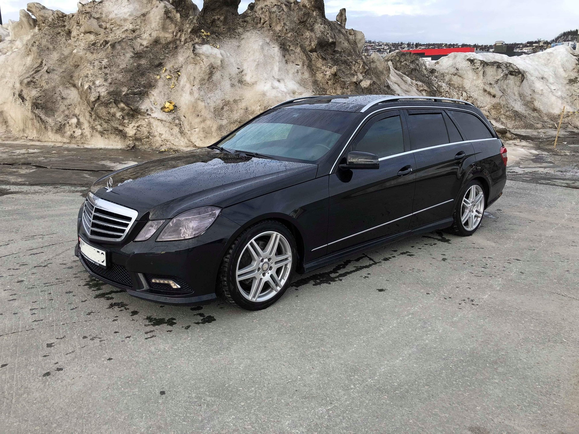

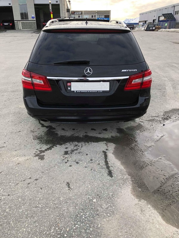

Ferdigbilder
Da er tiden inne for litt ferdigbilder, det var mørkt ute når jeg var ferdig med bilen,
så da ble bildene tatt inne og et par bilder ute etter avspyling noen dager senere.
20180420_211013.thumb.jpg.32899a6d93eb19206f0b9b458d737855.jpg20180420_211009.thumb.jpg.c209d594d157e434f77ebd9dc7a11a60.jpg20180420_211002.thumb.jpg.3694bad4e6c7834afb71000b58232ebd.jpg20180420_210951.thumb.jpg.ecc7708019e2744e570ce5e5e984ed52.jpg20180420_210955.thumb.jpg.e9203a85f339427c6286a342ff912dd2.jpgreceived_18943912006122453.thumb.jpg.2fb734e88fed3ebbc468e13ac327948d.jpgreceived_1894391203945578.thumb.jpeg.d1d06bede0a7295f520a9b86f747e3b2.jpegreceived_18943912106122442.thumb.jpg.f571314c4ce4c3e38334ba0612352948.jpgreceived_18943912072789112.thumb.jpg.e9f61e6d9d962f6a5d1391a66b6a4912.jpg
Tusen takk for at du tok deg tid til å lese gjennom denne S&S!:lol:
Tidsforbruket på denne ble 34timer over 5dager
