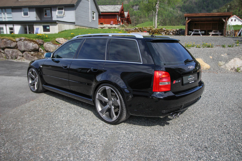

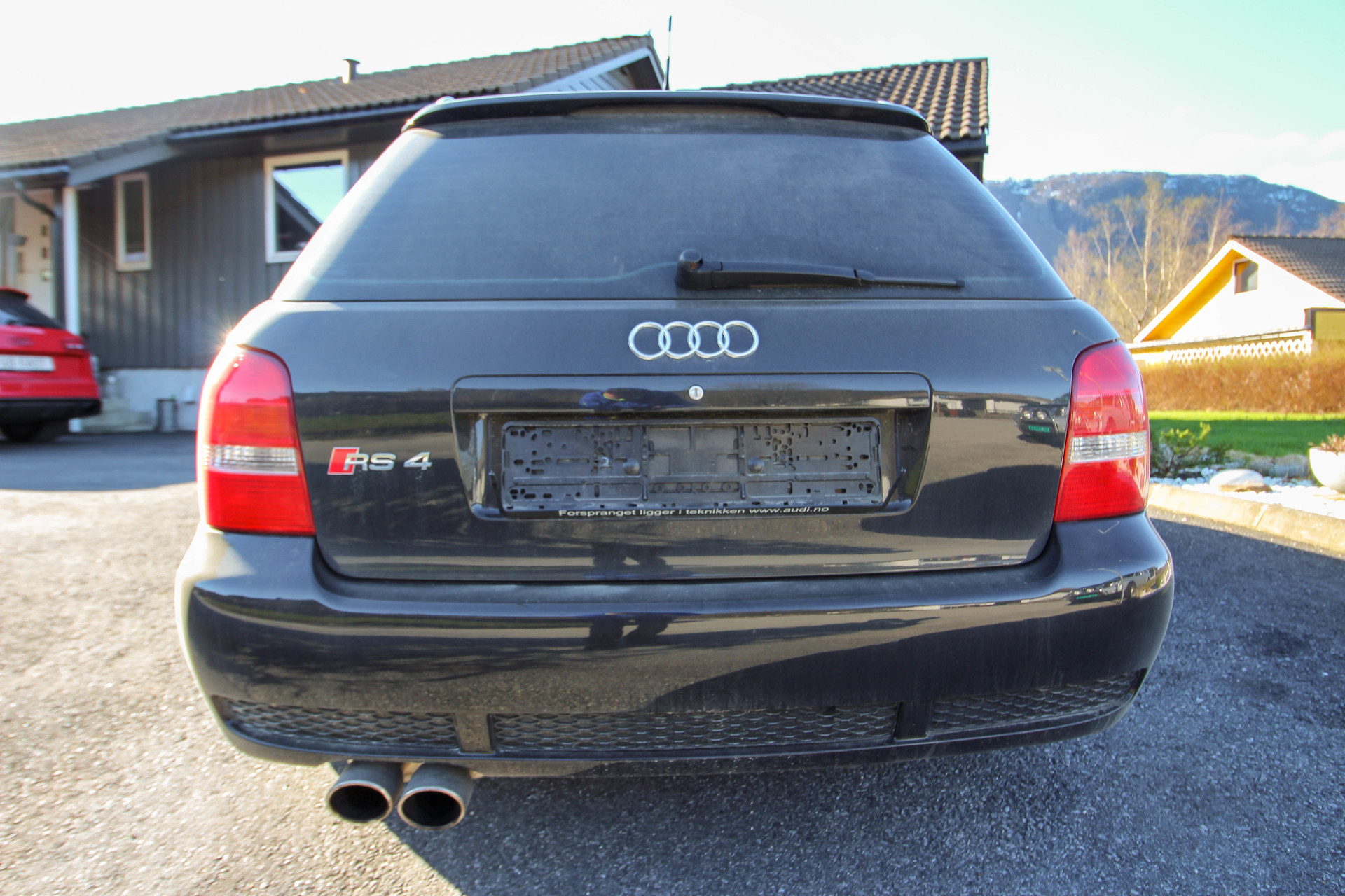

Overlevering og første inspeksjon
IMG_5081.thumb.jpg.daf0b49f745a7beee86e725da5513d3b.jpgIMG_5082.thumb.jpg.5a00bf066a3df9a7fdb498b252c3f88d.jpgIMG_5084.thumb.jpg.f90acc6297354488ad430c1fb5199dc6.jpgIMG_5086.thumb.jpg.3927b86587af6c5d96fbbbe1f71b1366.jpgIMG_5087.thumb.jpg.c69e1050e97ecfc44588cb5f0dd05c9f.jpg
Ser ut som noen har forvekslet sideskjørt og stigtrinn...

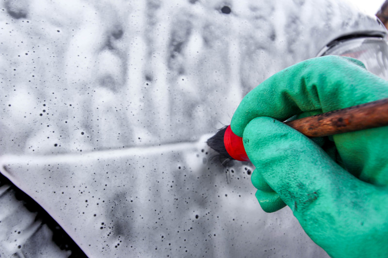

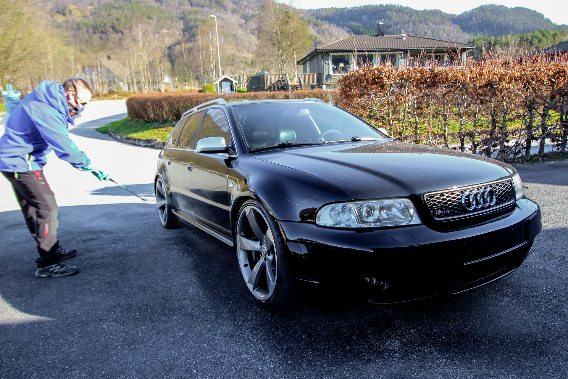

Går i gang med standard nedvask, men først må skiltholderene av :thumbup:
- KC Teerwasche 4 min, Surfex HD 1:5 5 min
- KC Vorreininger B i skumkanon 6 min
Avspyling, deretter ND Iron Remover som får ligge 5 min før ny runde skum og detailerbrush i panelsjøter etc.

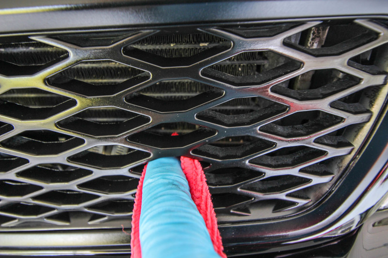

Inn til tørk, blåser ut vann fra panelsjøter og pakninger med trykkluft og tørker over med håndkle etterpå.

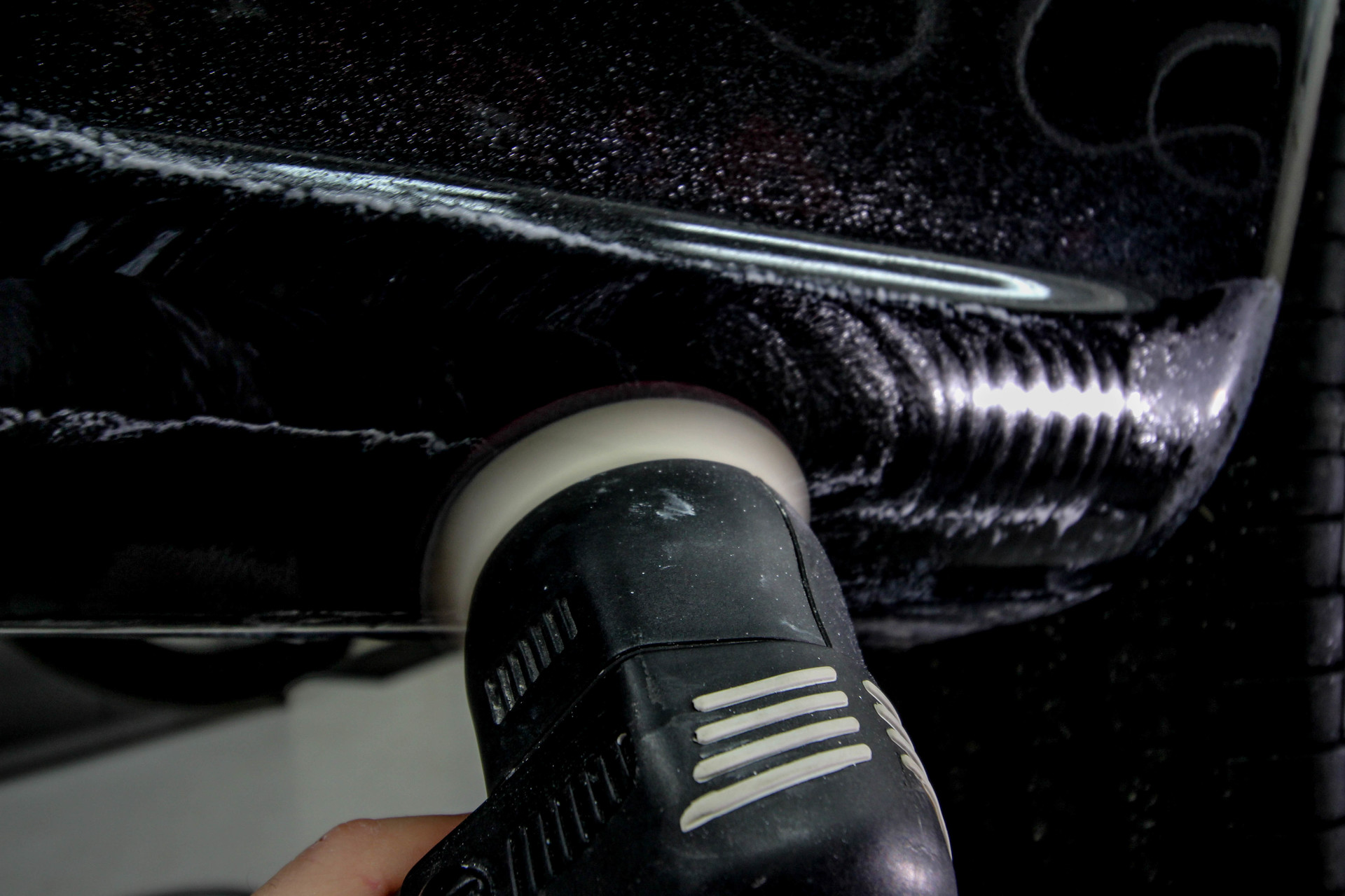

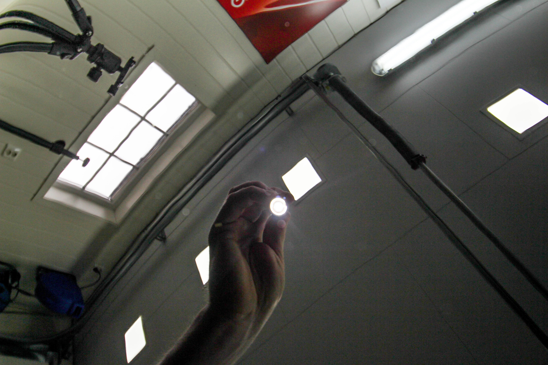

Etter en kjapp runde med claybaren begynner jeg forsiktig med Rupes medium skumpute og KC F5.01 medium polish for å se hva det gjør med lakken.IMG_5110.thumb.jpg.51fd2c0b47bbbb8bbfc339cd8e204737.jpg
Grei forbedring, men det etterlot seg mye av de groveste ripene men samtidig la den igjen en haze. Altså for fin til grovsteg og for grov til finsteg :huh:

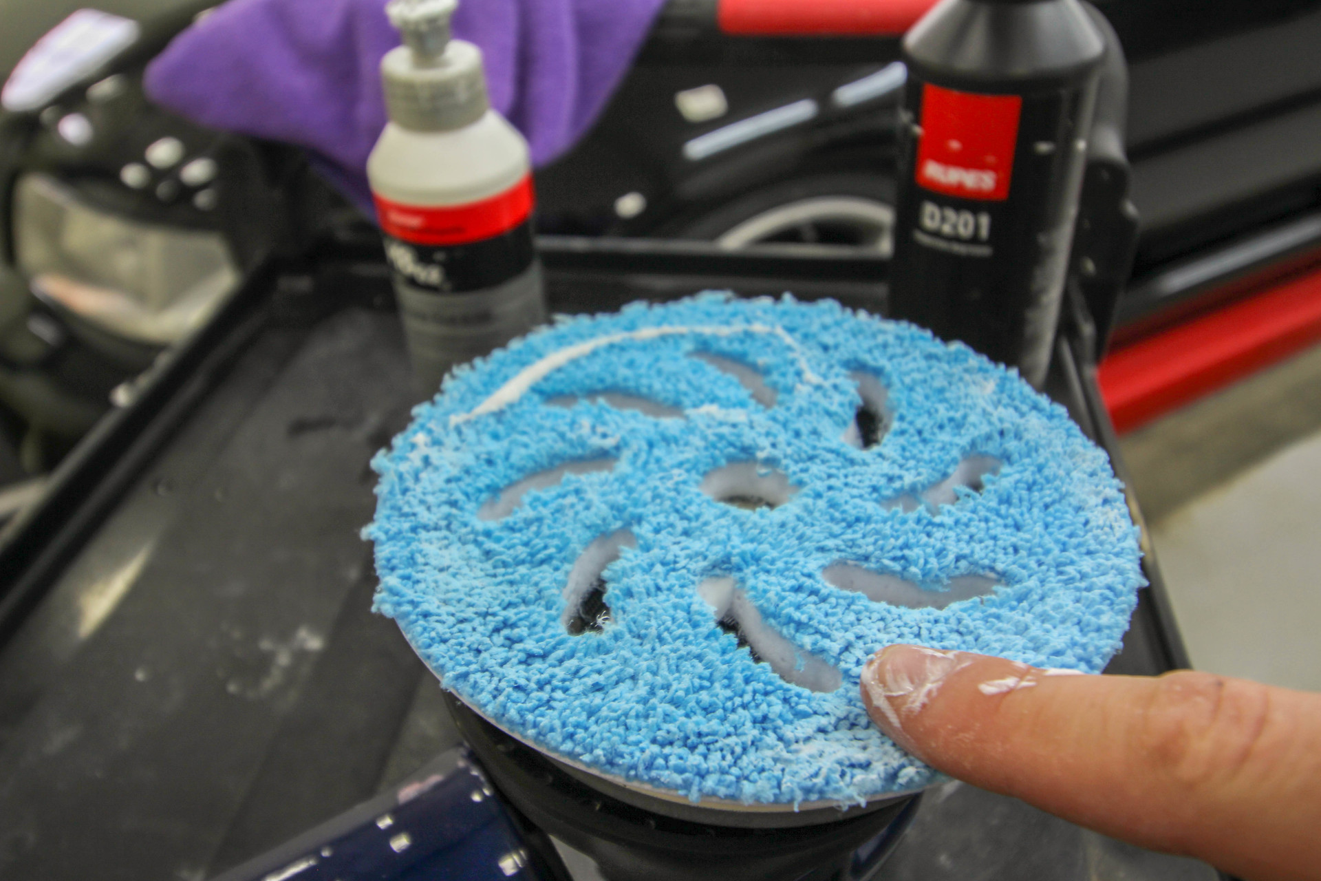

Over på favoritten Rupes blå mikrofiber og KC H8.02 Heavy Cut.
Den lager skikkelig gode mikroriper, men da vet jeg at det kutter bra.
Tester Rupes medium pute og KC M2.01 fin polish
Og der sitter´n! :thumbup:

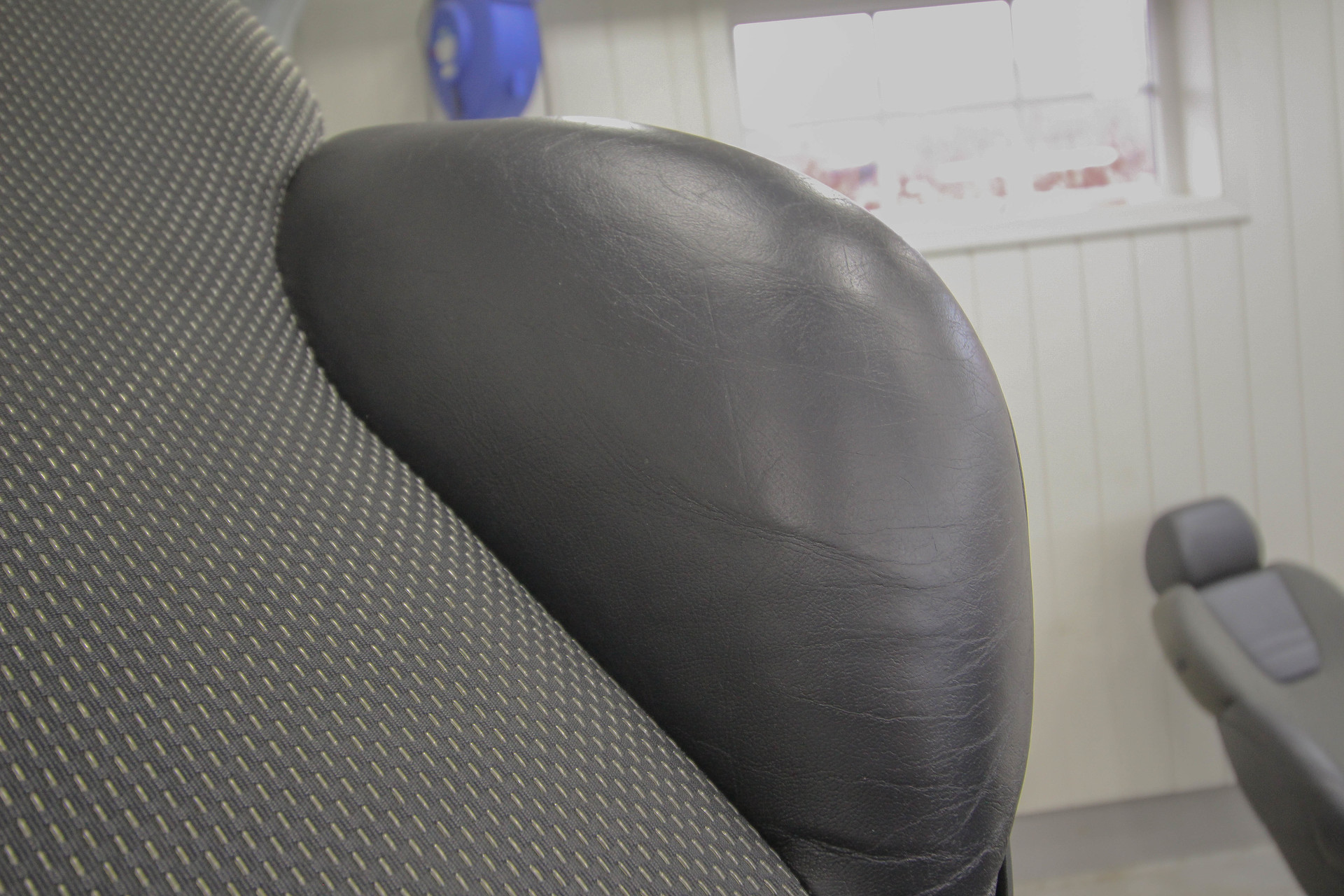

En av forespørslene fra eier var om jeg kunne gjøre noe med skinnet på setene fremme.
Etter en kjapp inspeksjon konkluderer jeg med at setene må demonteres. Kjører de elektriske setene i ønsket posisjon og kobler fra batteriet.

Inspeksjon av seter
Fører venstre sidevange
Passasjer høyre sidevange
Sittepute førerstol
Høyre sittepute sidevange førerstol

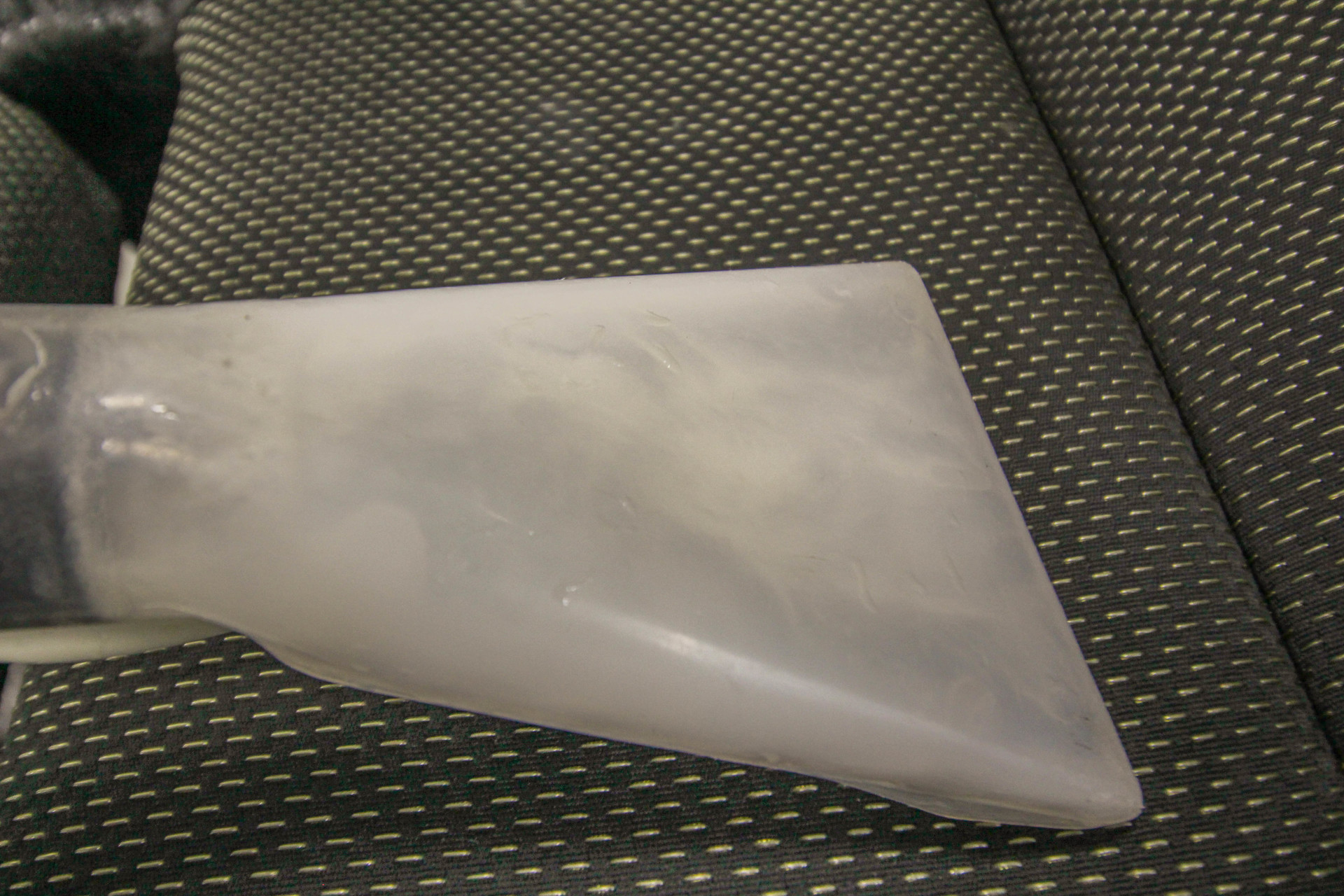

Renser alt skinn med Colourlock Leather Cleaner Strong
Bruker litt sitrusrens på de vanskelige flekkene
Setter tekstilet inn med KC Merhzwckreininger (si det kjapt 10 ganger etter hverandre) interiørsåpe
Varmt vann i IPC Foma Mimo rensemaskin

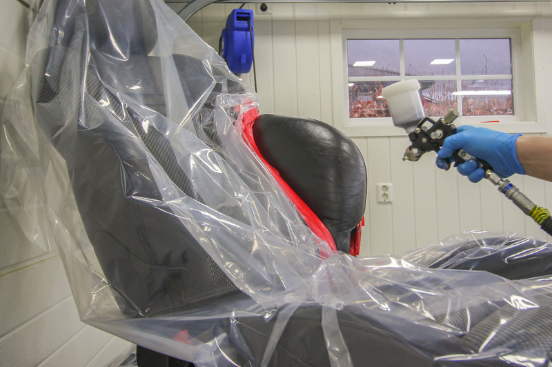

Dabber primer på skinnet før lakkering, det skal kjennes litt "sticky" ut når det tørker
Begynner med fargeblanding. Sort og litt hvit, deretter justere gråtonen til den sitter. Dette kan ta 5 minutter, eller to timer.. :rolleyes: Brukte vel 20 minutter denne gangen.
Bruker en renset hodepute til fargematching. Dabber litt farge, tørker det med varmepistol og inspiserer, justerer fargen til jeg er fornøyd.
IMG_5235.thumb.jpg.6aeedb2e973fe2c146e5217d57bd7d40.jpgIMG_5237.thumb.jpg.cf40390e90ce1fb54fa8eaee735df44f.jpg
Blander i crosslinker (herder), ca 2%
Lakkerer tre tynne lag
Bruker varmluftspistol på ca. 180 grader for å tørke underveis, alltid hånden i nærheten for å kjenne varmen
Til slutt 3 strøk top coat matt med 1% crosslinker blandet inn

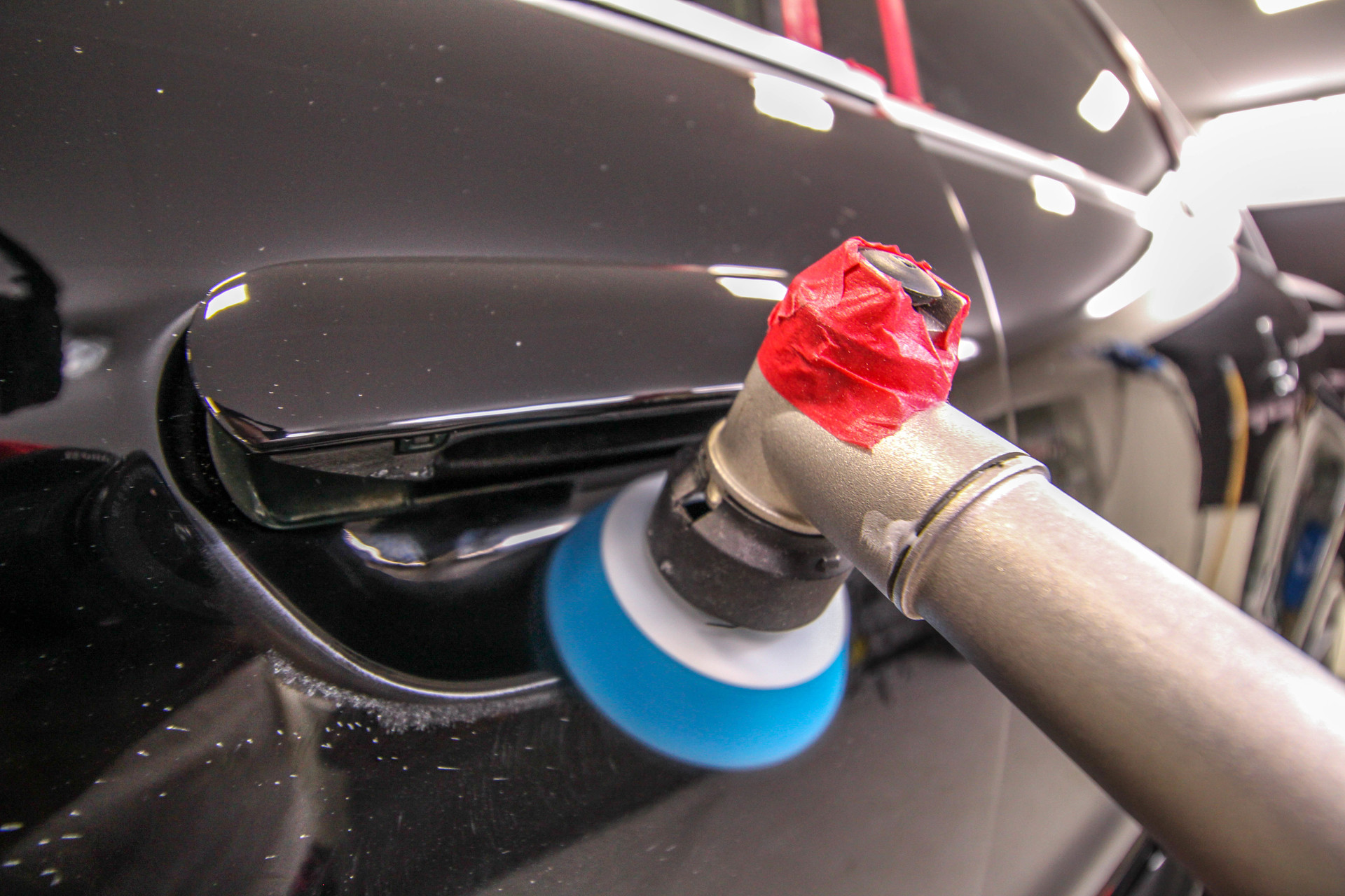

Rupes LHR75 i aksjon på panser

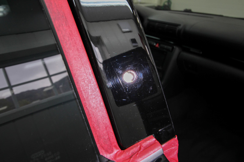

Høyre A-stolpe

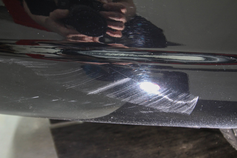

Så til sideskjørtene som var ganske så mishandlet på begge sider av bilen.
Etter en liten test med heavy cut konkluderte jeg med at det var fornuftig å våtslipe her.
To drag med 1500 grit
Deretter 2000 grit
En god del kjøring med 3000 grit, fortsatt ligger det dypeste igjen

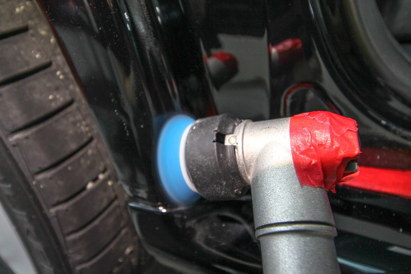

En annen skade som måtte smake slipepapiret var bakfangeren på høyre side
IMG_5259.thumb.jpg.9b74831f15164193475b4e1007c3ee60.jpgIMG_5261.thumb.jpg.3d934d19529f66d7a5b67c606342c325.jpgIMG_5262.thumb.jpg.e87c91f5be47f8b5bf66ae215b95ab46.jpgIMG_5264.thumb.jpg.b1559b0bc559a1d3960a512200bed186.jpgIMG_5267.thumb.jpg.eb91f79548287aaaad52807f7cc6dbac.jpg
Blir litt kosting når en holder på med bakfanger..
Noen småskader på bakfanger, spot våtslipes med 2500 og 3000 grit

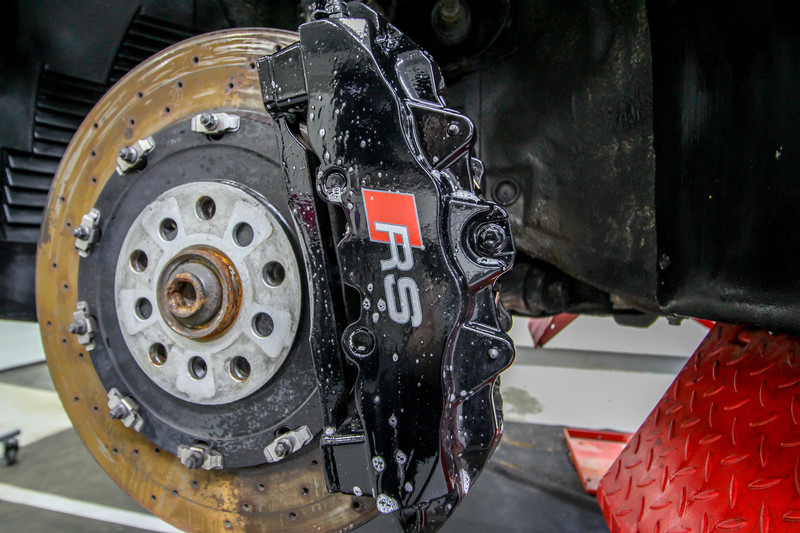

Felgene demonteres for en detaljvask, mangler ferdigbilder her.

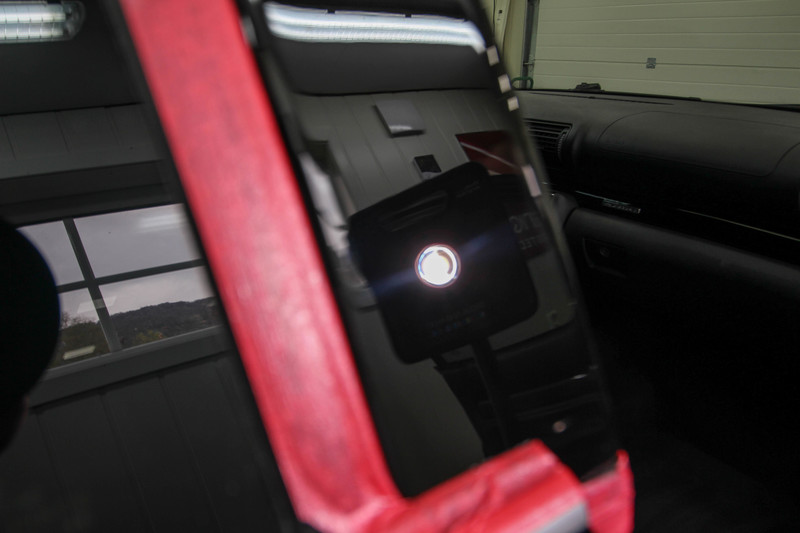

Maskeringsjobben ved hellakkeringen må jeg si var av suspekt kvalitet. På begge sider har det kommet en del lakk inn i knekken innenfor bakdørene.
Det var veldig ujevnt og hvitt.
IMG_5286.thumb.jpg.8412c22b3968c44f141312bf2263d43d.jpgIMG_5287.thumb.jpg.d09e89657f41c6e7be4415a4578903ac.jpg
Dørene har også fått kjørt seg
Jeg våtsliper og polerer litt og ser om det er mulig å gjøre det bedre
Joda, muligheter her..
Brukte sikkert to timer på egen regning for å nøysommelig pusse ned og polere her, litt småredd for å gå gjennom lakken også.
Resultatet ble sånn helt passe, hadde tatt ekstremt lang tid å gjøre innsiden her 100%.

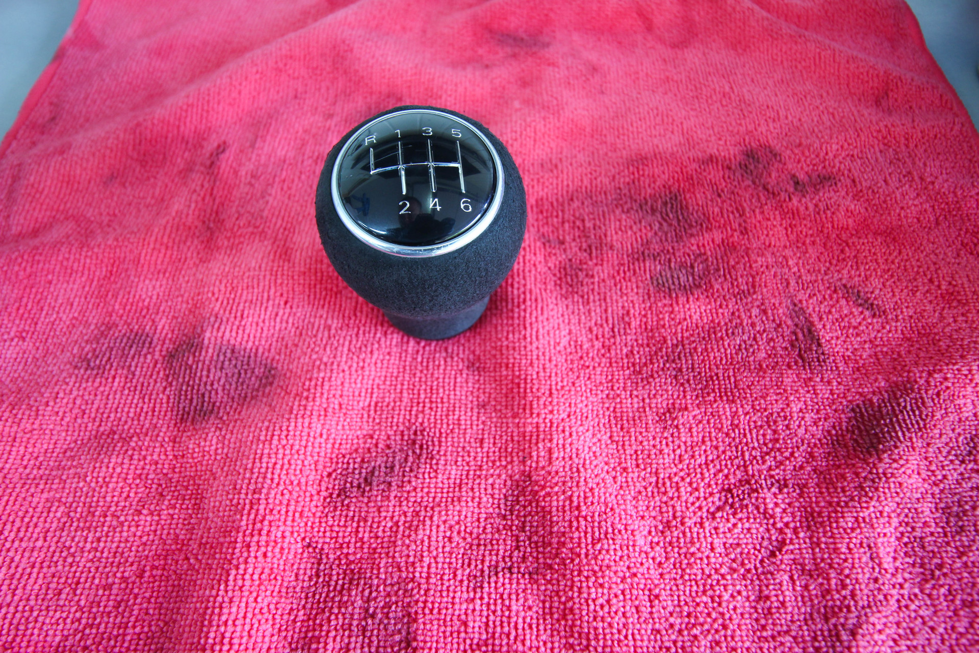

Litt skitt på girkula også

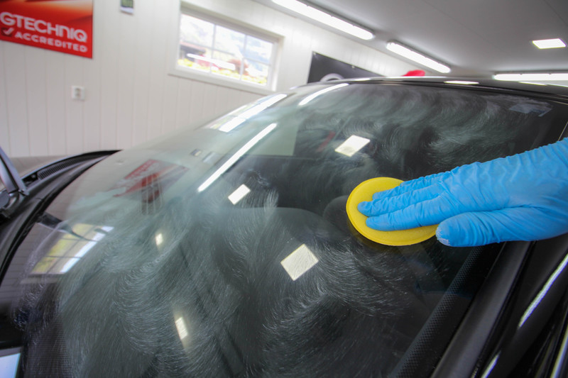

Polerer rutene med Gtechniq G4 og forsegler med G1
IMG_5354.thumb.jpg.8ec8b10d5bdc3e35c331b9ffd9a11321.jpgIMG_5355.thumb.jpg.fb5713a99e69e5ee09d135a33b68ed4a.jpg
