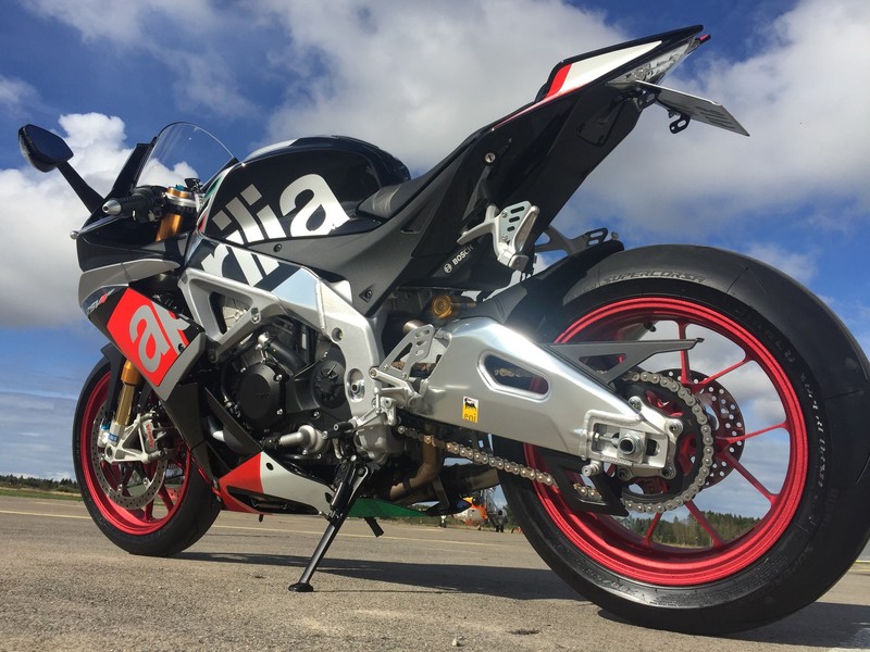

Hei, her kommer en show & shine jeg er svært stolt av å dele med dere.
Dette er en sykkel som har 200hk et stakkars bakhjul skal disponere, dette er så nært en kommer superbikene de har til Moto GP!
Håper den kan være til inspirasjon for vedlikehold av mc!
Bilder av sykkelen slik den var ved levering
Ikke mye skit, men litt fant jeg :)
Vask
Prickbort og surfex
Favoritten min Auto-Wheel på felger
Favoritten min korrosol over resten
Håndvask med svamp, kost, børste og detailing-kost
Pleier å bli stygge dekksider etter denne grundige vasken. Bruker børste og sterk surfex for å få dekkene rene
Fjerner beskyttelse fra klistremerker som er glemt fra klargjøringen
Håper jeg ikke fremstår som en som peller på alt jeg får tak i :D
Polerer alt av lakk
Liten 50/50 på tanklokket. Til at sykkelen bare er noen måneder gammel så hadde den litt å hente på glans.
Speilhus fikk et lite løft
Noe smågrus som kilt seg fast
Mange trange områder, den minste poleringsmaskinen jeg har (mini) fikk ikke plass og håndpad ble brukt på de smaleste områdene.
Har du motorsykkel så har du god nok grunn til å anskaffe deg en Rupes iBrid :lol:
Da jeg var ferdig og polere var dette lille teamet klare.
Før jeg la coating på påføringspad, tørket jeg av flasken med et lommetørkle.
Dette for å fjerne rester av coating som er blitt herdet. Det er som glasskår og ikke noe du ønsker å stryke over lakken med.
Plastdetaljer fikk Platinum Trim. Her er en 50/50 hvor Trim er øverst. Buffes etter 2 minutt.
Oracle ble lagt over store deler av sykkelen, funker kjempegodt på pleksiglass, matte lakkerte områder som støtten til sykkelen, carbon uten klarlakk..
Klutene som buffet coatingen med ble kastet i en bøtte varmt vann. Da kan de brukes til tørk av dekksider og annet grovarbeid senere!
Gummi-slanger fikk Waxaddict, denne lukter kjempegodt og gir en utrolig fin finish. Gir en vannavvisende overflate.
Innsiden av pleksiglasset fikk også en rens. Glassklut av microfiber gir et skjoldefritt resultat.
Etter vasken så trenger kjedet ny smurning.
Inspiserte at coatingen var ordentlig buffet bort. Har tidligere brent meg på å ikke se rester av buffing, selv med Scangrip-lys!
Ser såvidt at det ikke er ordentlig buffet nederst i det sorte feltet. Dette ser jeg best ute i overskyet vær/indirekte belysning.
Ferdigbilder
Eiern ble svært fornøyd og nye kjøretøy er avtalt å behandle snarest.
Total tid ble rundt 9 timer, det er utrolig hvor mange kriker og kroker det er på en så liten skapning :lol:
Med dette ønsker jeg å takke eieren for tilliten og dere andre for at dere ville se denne S&S fra meg.
Hilsen Einar Helge!
