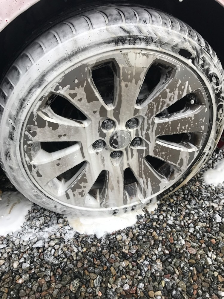

Prickbort ble lagt opp til vinduene og fikk virke i 5-6 minutter før Surfex 1/5 blanding ble lagt oppå før 1/5 Vorreninger B ble lagt med BAS Foam lance :) Felgene fikk seg en runde med felgenblitz før skummet ble lagt.
Dører fikk seg også en god omgang med Surfex og børste.

Dekkene en runde med dekkbørsten

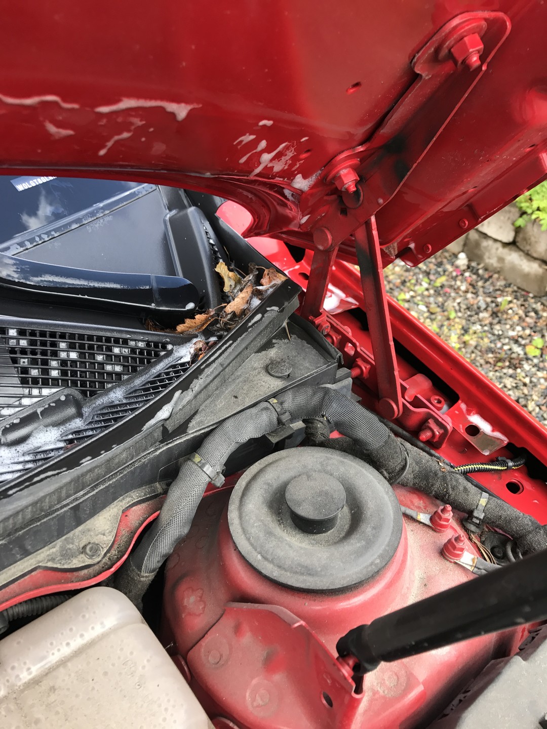

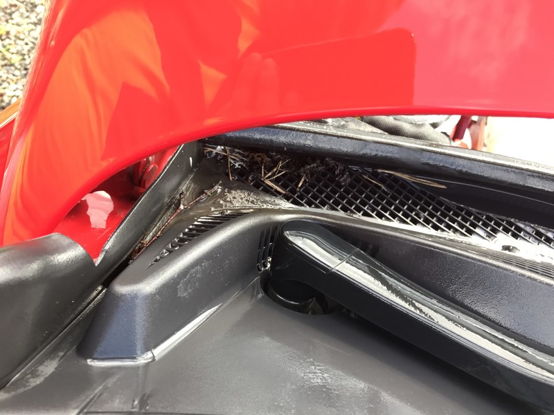

Åpnet så panseret for å ta en titt, der var det tydelige spor etter å ikke ha blitt rengjort på en god stund.....
Det trengtes en vask under lokket så ble brukt prickbort som fikk virke før restene av Vorreninger B ble lagt over og bøsten ble funnet fram for detaljene.
IMG_4548.thumb.JPG.fe4714bc5ab990fbae5ef3eab8ff3af4.JPG'''
Det fikk virke en stund før det ble spylt av lufttørket litt før KC Motorplast ble påført og fikk lufttørke en stund før panseret ble lukket og gjort klar for felgenblitz.

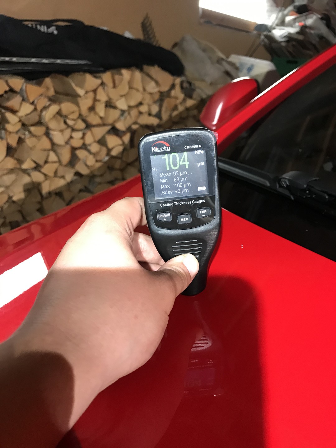

Clayen fant ikke så mye rester etter nedvask så da var det klart for målinger, hvert panel ble målt på 5 forskjellige plasser og det var helt normale verdier.

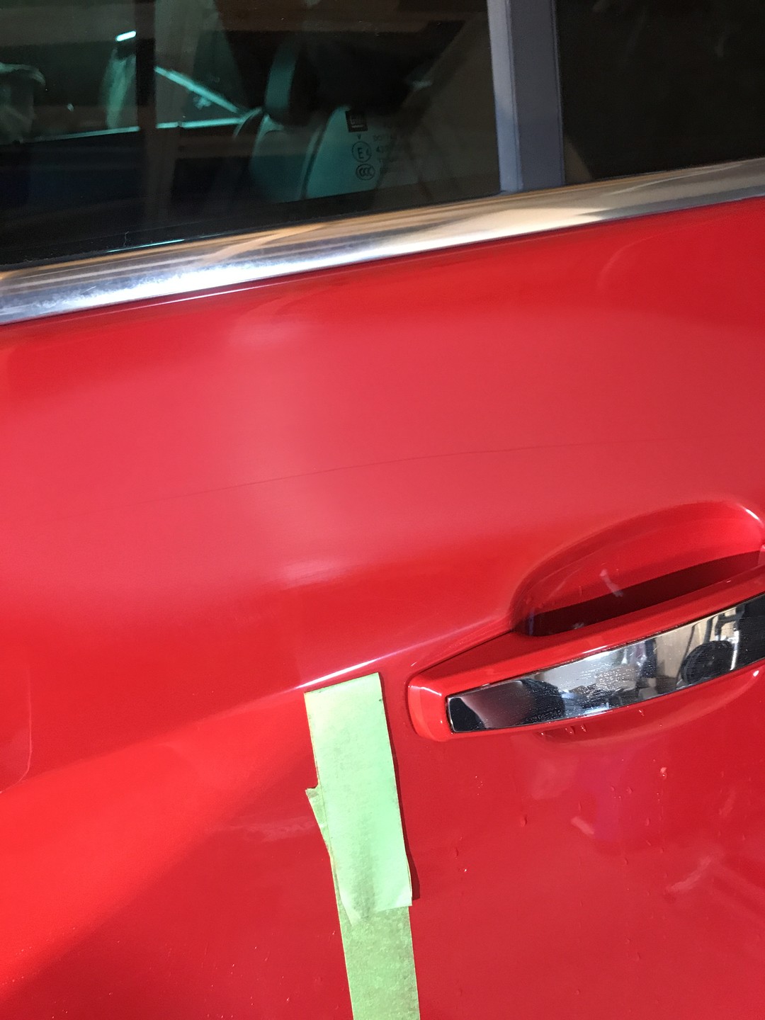

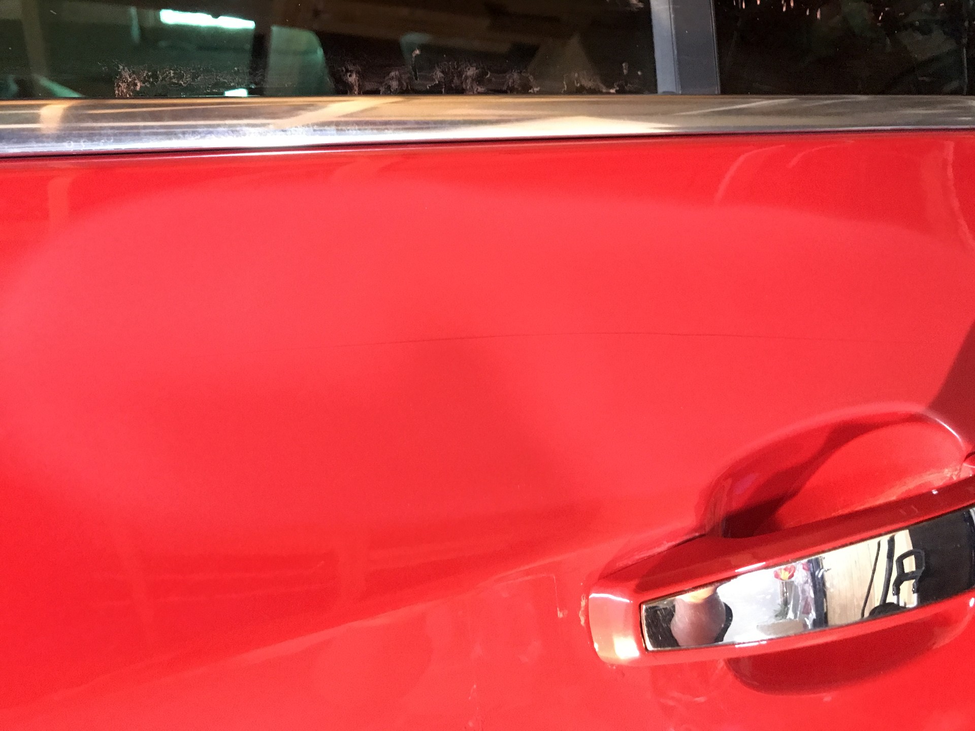

Tilstandsbilder:

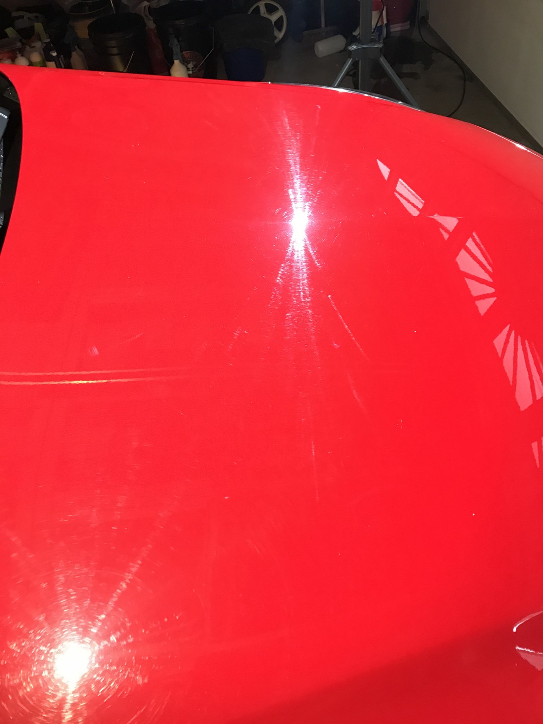

Etter en nøyere inspeksjon så jeg for meg at dette kom til å bli en veldig tidskrevende jobb!
Elle melle.... hmmm!
Etter å ha testet mye fram og tilbake endte jeg opp med Zvizzer MC på Zvizzer medium pad på Rupes LHR21 mk2 med Kamikaze Beast plate. Dette ryddet opp veldig bra og avsluttet upåklagelig så det holdt som 1-steg. På trange plasser ble enten Mini brukt med Kamikaze Medium pad eller Shortneck med Zvizzer pads.
Litt 50/50 bilder.

Våtslip av riper, den ble ikke borte men fikk gjemt den ganske godt. Og gjorde målinger underveis slik at jeg ikke skulle drite meg ut!  kollegaen min ble strålende fornøyd med resultatet ettersom at de vurderte å lakkere bilen etter en skade.
