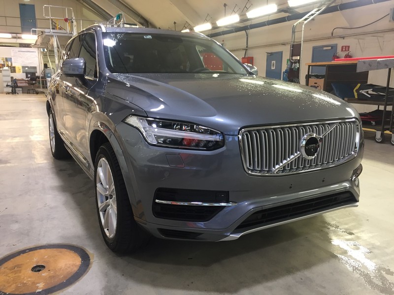

Bilen ved levering
Må si meg enig med Isaksen Autospa sin konklusjon, anskaffelse av skvettlapp til bakhjul bør monteres!

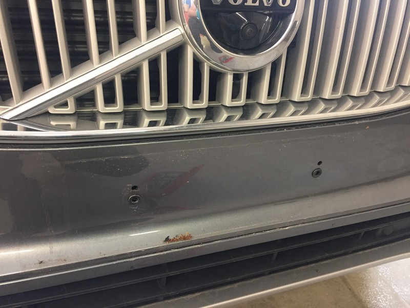

Fjerner skiltholder, der var det litt rusk :)

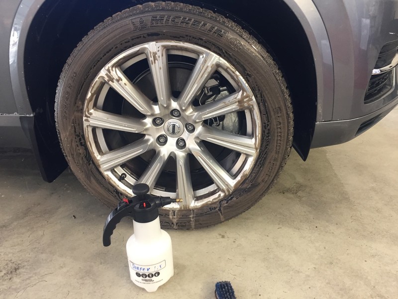

Min favoritt til hjul, Bilt Hamber Auto Wheel gjør jobben etter prickbort har virket litt.
Surfex 1:5 og børste får dekksidene rene. Hjelper også å bruke varmt vann, 37grader på vannet fra høytrykken gjør jobben enklere.

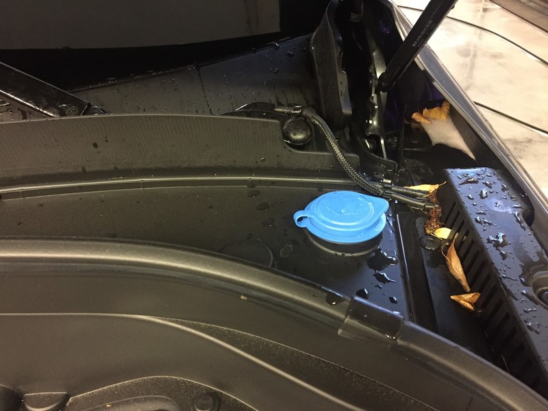

Motorrom er forseglet med pakning rundt hele rommet, og det var bare litt støv her. Litt løv også i noen kanaler.
Tørket lett over med microfiber og vann.

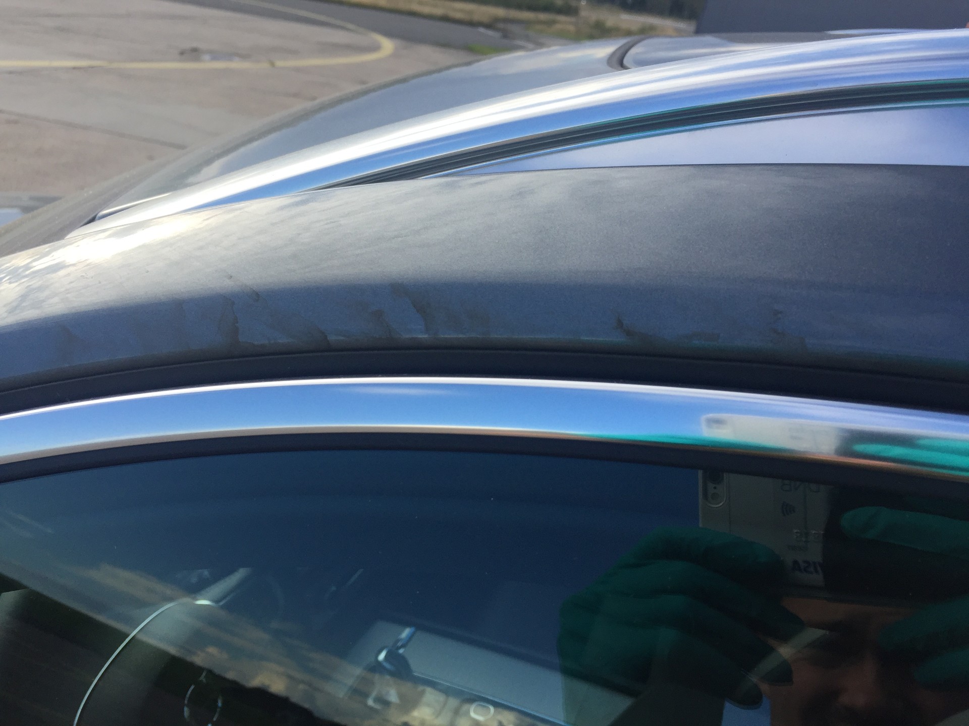

Svært lite riper, noen var det men de var ikke dype
Kan virke som noen har dratt en slange over panseret når de fylte luft i dekkene, dette blir bare ren gjetting på årsaken.
Det som er sant er at eieren har bare vasket med høytrykk uten berøringsvask, dette gjorde jobben min mye enklere!

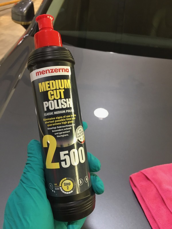

Maskinene jeg bruker er North Detailing PDA15 og SDA8
Orange Uber med Mezerna 2500 fjernet ripene og avsluttet strøkent.

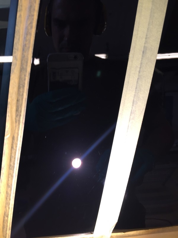

Dro frem maskeringstapen for å vise dere en 50/50, ikke mye riper å vise det på!
Scangrip er nådeløs sammen med metal halogen -lys fra taket, her er ripene borte fra venstre del.

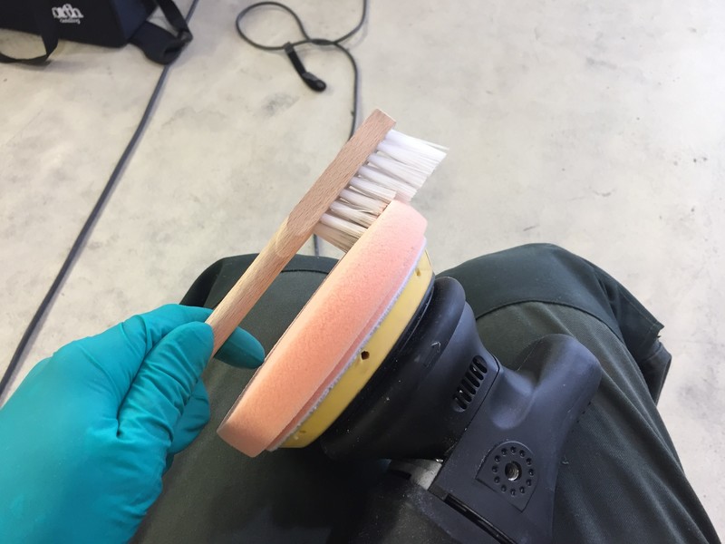

Når jeg polerer så bruker jeg å børste skumputene med en børste fra Scholl, da forsvinner rester av klarlakk og polish som sitter igjen i puten.
Jeg liker best å la puten få kjøle seg ned, polere med en annen i mellomtiden og når det er tid for å bytte igjen så børster jeg den gamle.
På den måten forsvinner det mer fra puten virker det som.

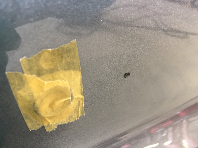

Var et skruehull der skiltrammen står som hadde en liten hard krøll, denne måtte bort.
Diamantslipe-sett fra biltema, konge-verktøy til utbedring av steinsprang blant annet!
Krøllen er fjernet

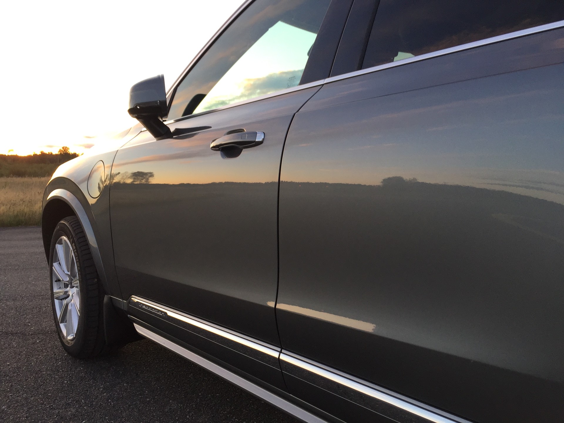

Ferdig å polere, kjører bilen ut i solen for inspeksjon

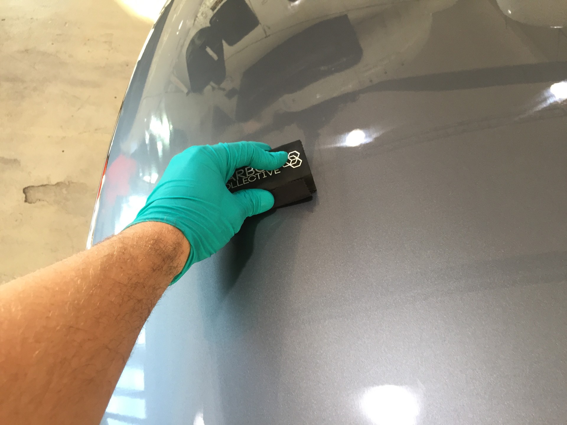

La 1 lag med Carbon Collective Platinum Paint, lot dette herde over natta.
Legger i rette linjer, like lett som å vokse en bil!
Når jeg har dekket panelet, tørker jeg med microfiber umiddelbart og thats it.

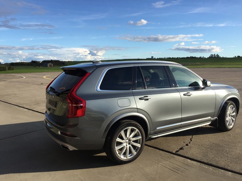

Ferdigbilder
Tiden løp fullstendig fra meg på denne jobben. Jeg er jo bare en weekend-warrior og brukte hele helgen på dette.
23 timer og da rakk jeg ikke å røre innsiden engang!
