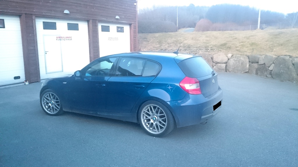

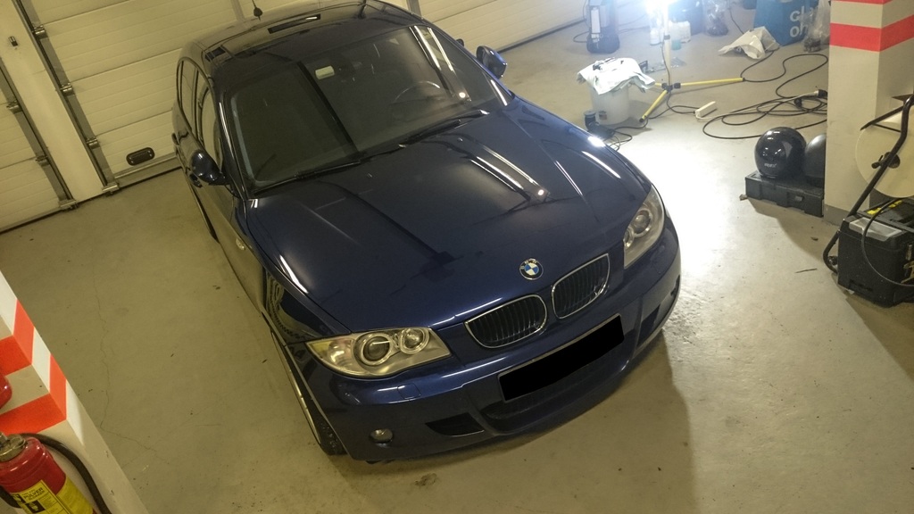

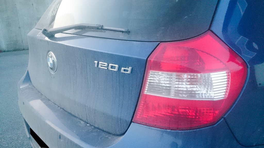

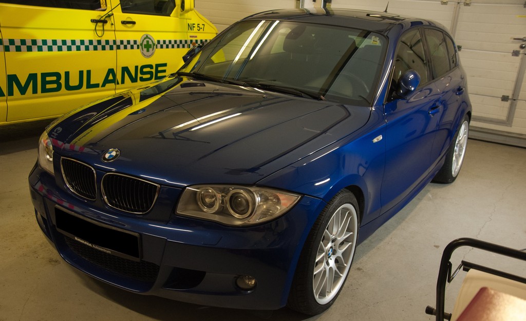

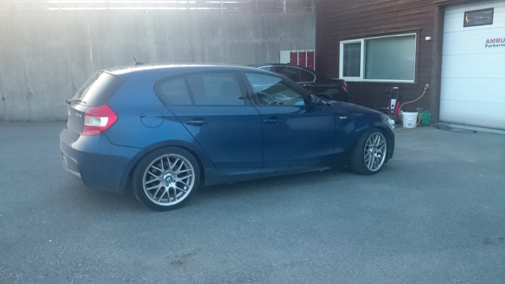

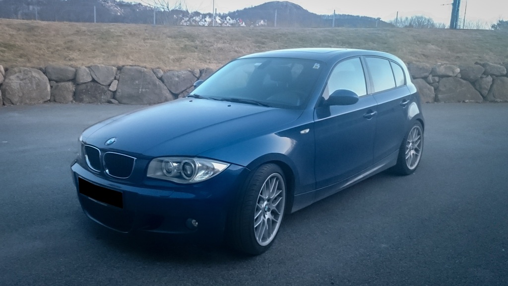

Bilen var nylig overtatt av ny eier og han ønsket litt hjelp med bilen som var "noe sliten i lakken". Lakken hadde også "noe riper rundt om samt noe steinsprut". Litt for sent på ettermiddagen ble bilen levert og jeg var ivrig på å starte vasken mens det enda var lyst ute.

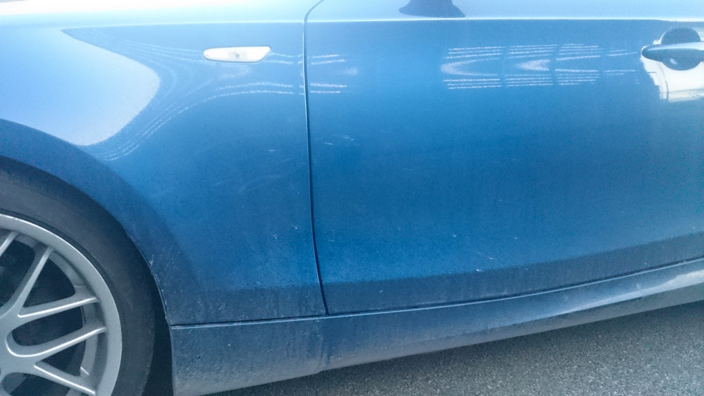

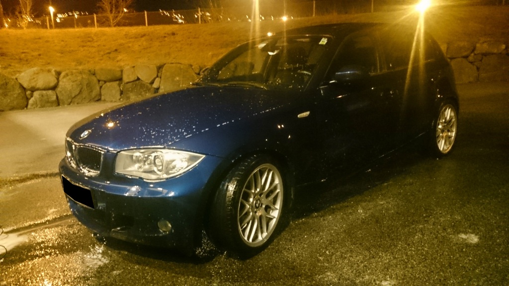

Noen kjappe mobilbilder før vi starter med vasken. Det var allerede begynt å mørkne ute og mobilen kompenserer så godt den klarer.
Etter noen nydelige og tørre dager så ikke bilen sååå skitten ut.
Okay, litt skitten da.

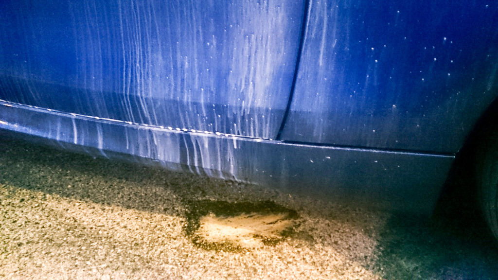

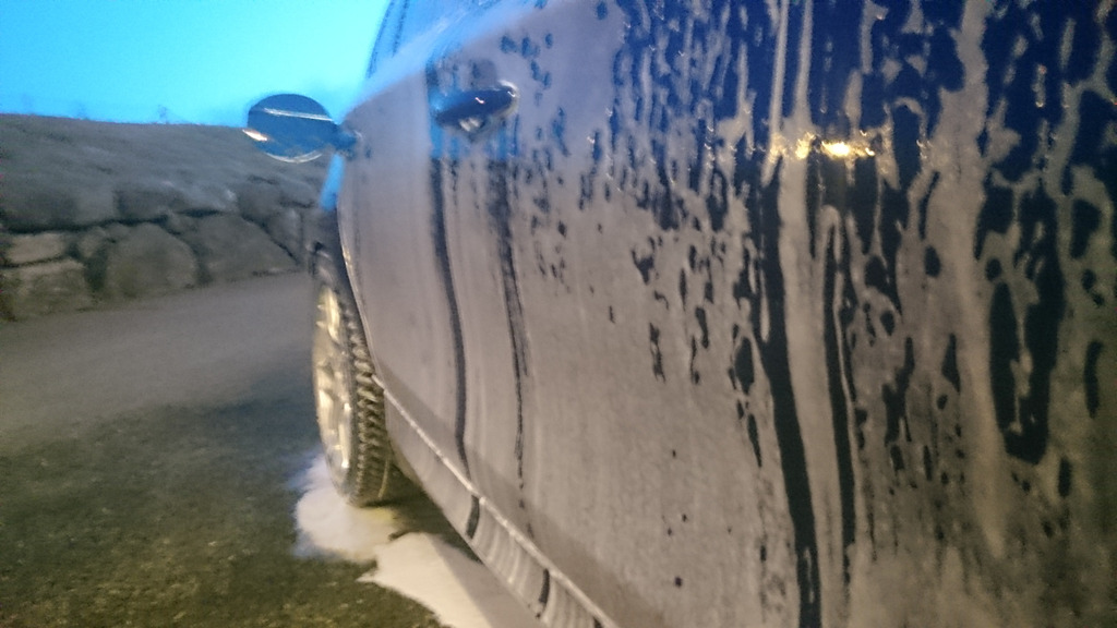

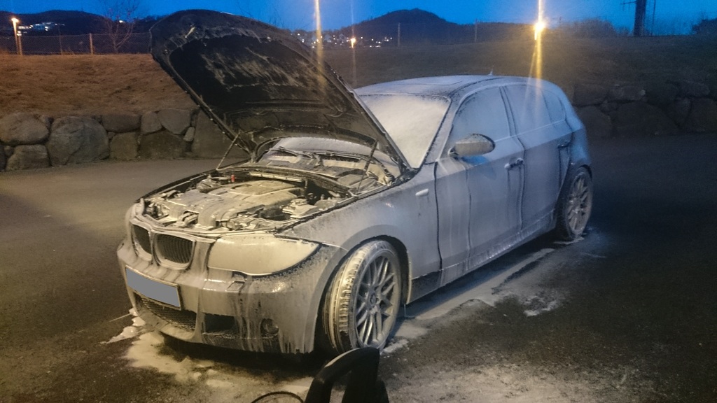

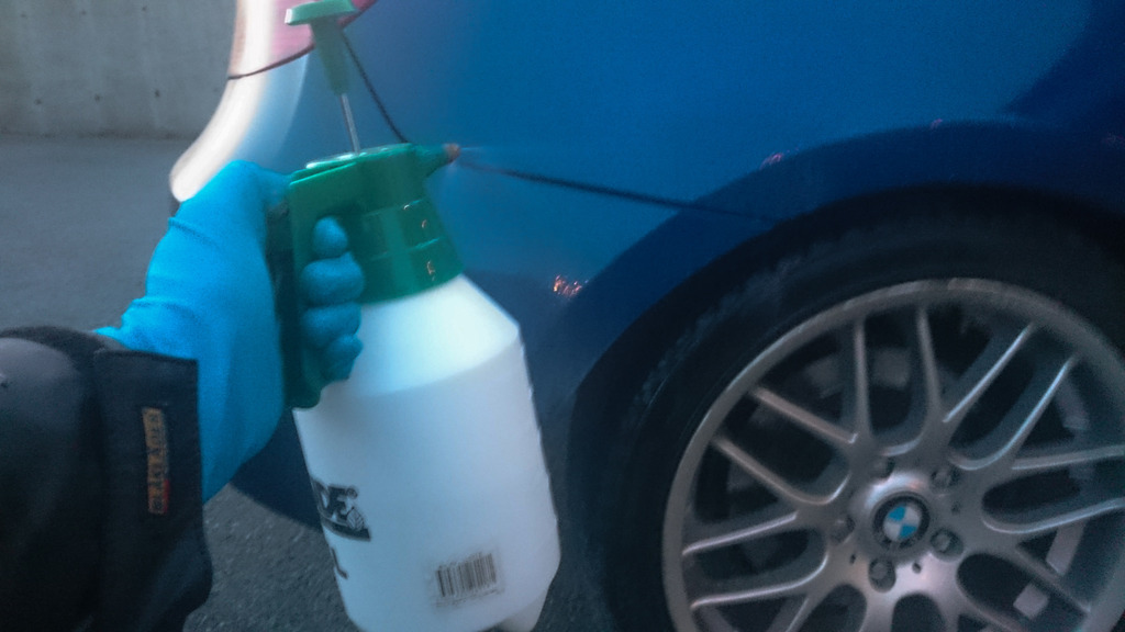

Surfex 1:5 blir sprøytet i rikelig mon over hele bilen. Mens kjemien koser seg går jeg over litt detaljer.

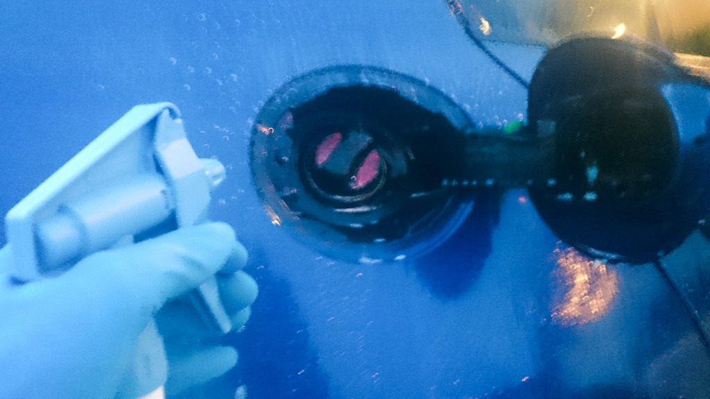

Litt ekstra Prickbort blir lagt inni tanklokket.

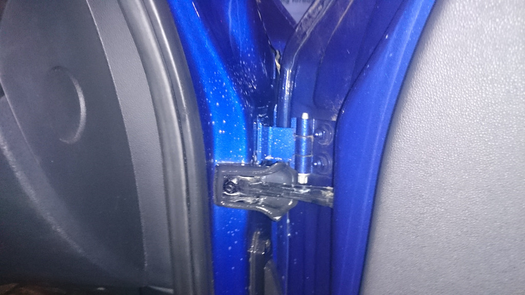

Innsiden av dørkarm og under dørene blir tatt i samme slengen.

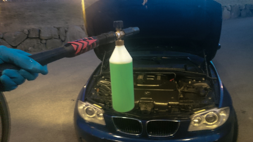

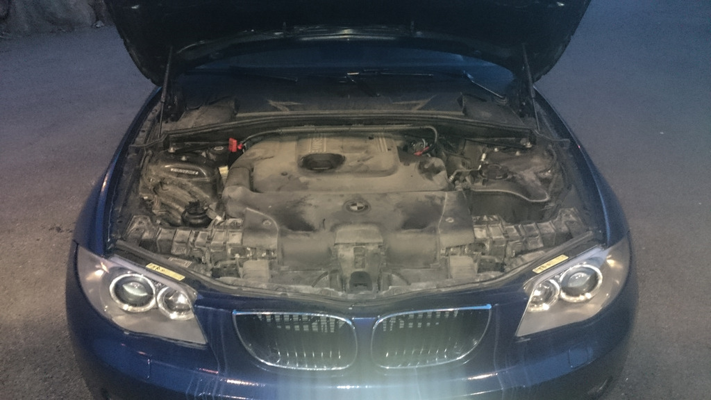

Noe må en finne på mens Prickbort og Surfex jobber, så jeg tok en liten titt i motorrommet.
Dette var ikke endel av avtalen, men en kjapp motorvask var helt klart på sin plass. Tror jeg kun brukte Surfex her.

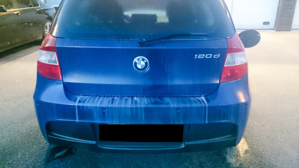

Prickbort og Surfex i skjønn harmoni.
Går over med pensel for å løfte opp litt dritt og jobbe avfettingen godt inn.
Autofoam blandet 1:2.
Det er ikke bare til fjells en har gode "pudder forhold" :P

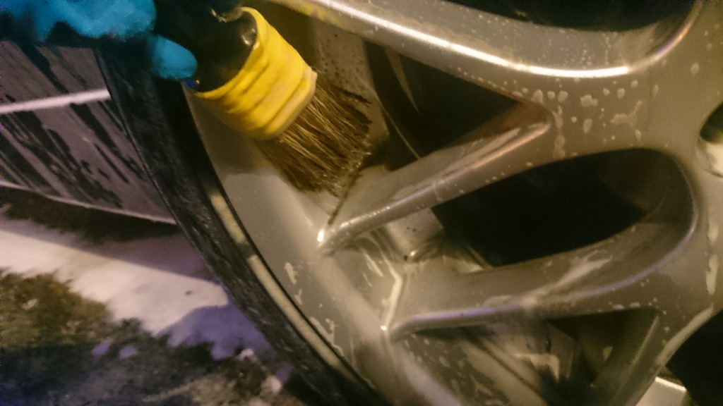

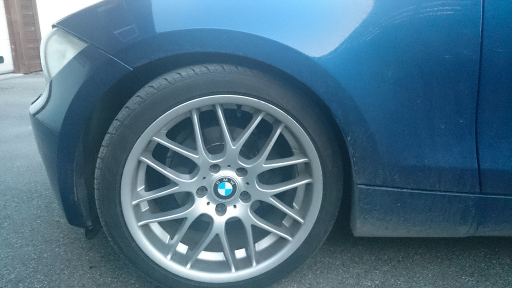

Går over felgene med en pensel/ børste for å hjelpe med å få bort dritten som sitter tettest inntil spilene.

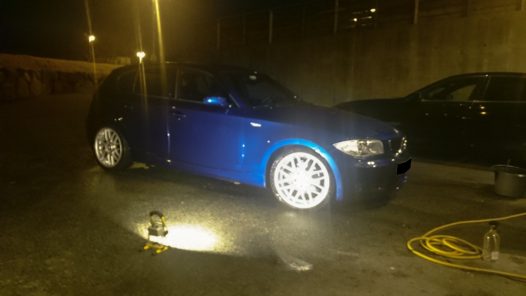

Mørket har falt på, det blåser og nærmer seg minus grader. En liten arbeidslampe er funnet frem for å ha litt mer kontroll på vaskingen.

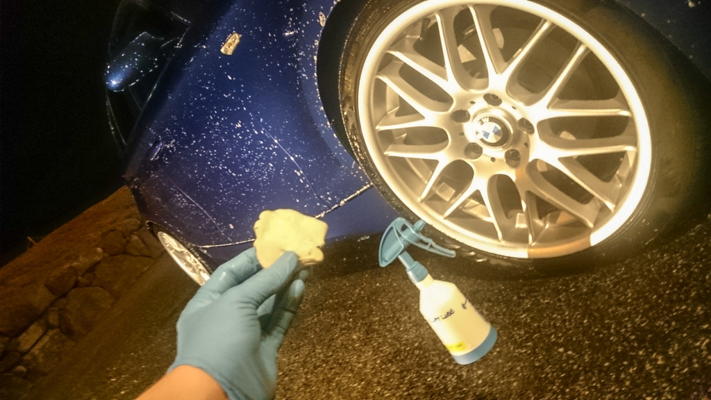

Felgbøtten aka murerbøtte fra Coop Bygg er på plass med sin grit guard, wheel woolies, dekkbørste og svamper.

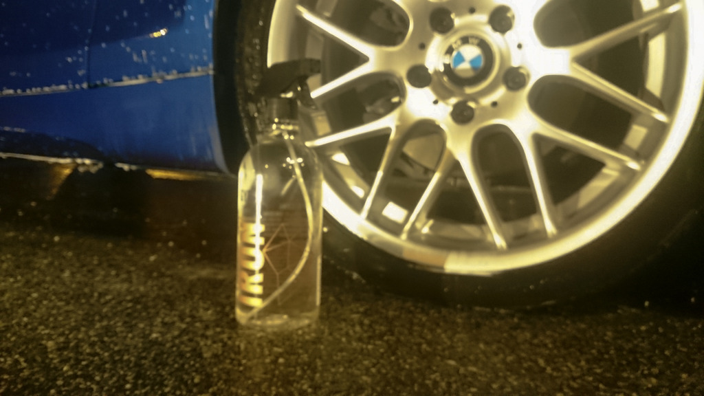

Prøvde å ta et bilde av Gyeon Iron før jeg spylte av bilen etter håndvasken. Ble ikke helt i fokus.

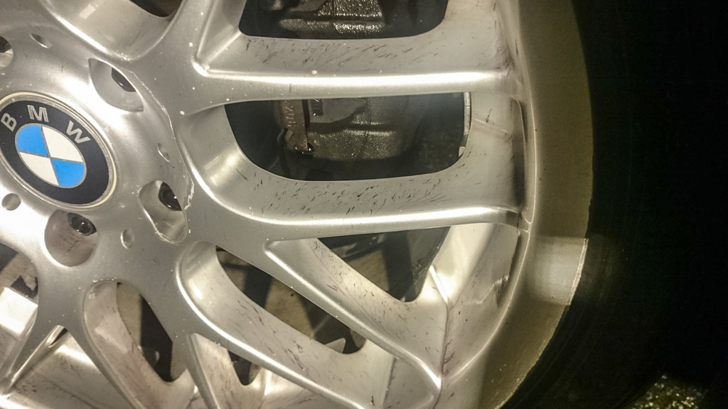

Som vanlig ,på mørke biler, er det lettest å se hva den finner på felgene.

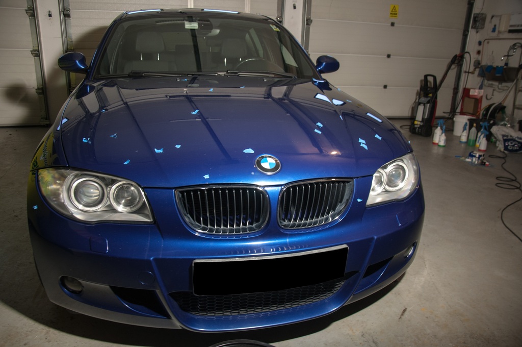

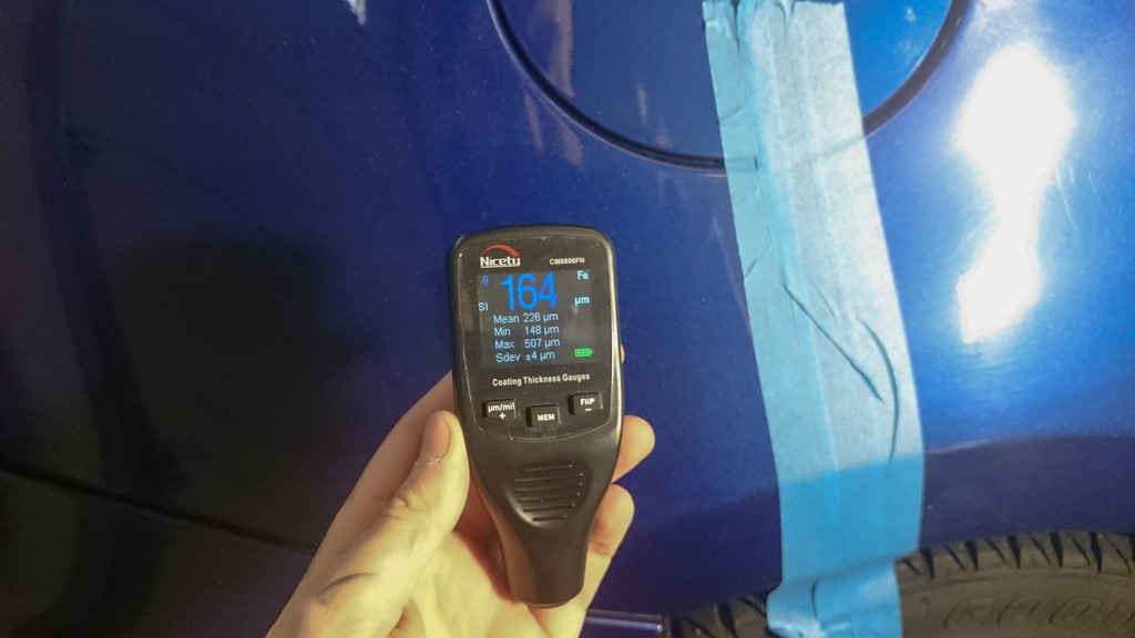

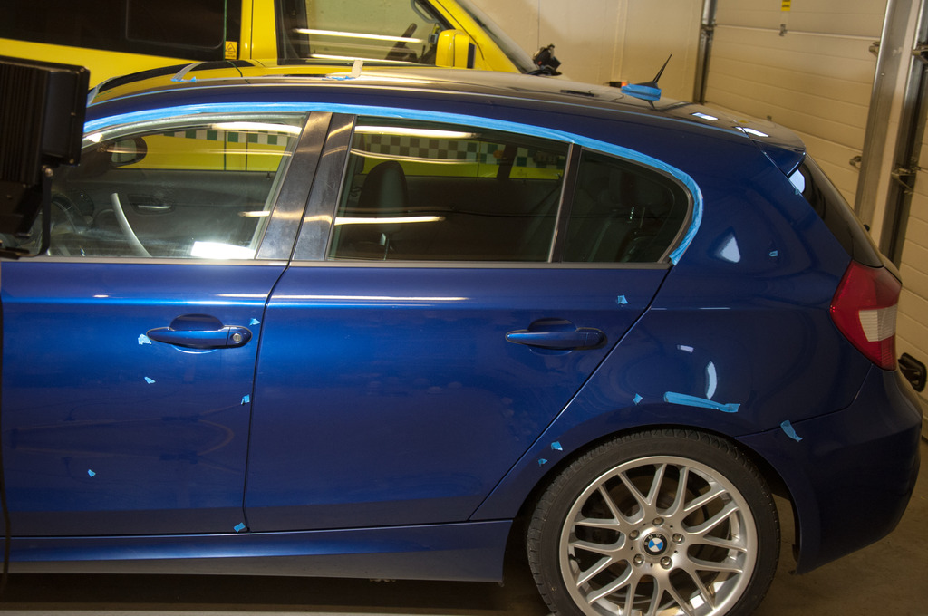

Jeg hadde avtalt med eier at vi skulle gå igjennom hva han ønsket gjort etter at jeg hadde vasket bilen. Så når han kom tilbake startet vi med å måle lakkverdier, som var
generelt litt lave, 90-110 µm, og hadde stor lokal variasjon på panelene. Videre bestemte vi oss for å fokusere på swirls og på å få fargen tilbake. Dypere RDS fikk lov til å bli med videre.

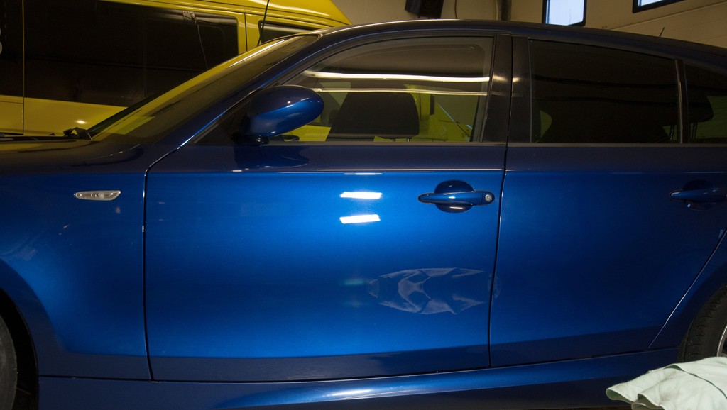

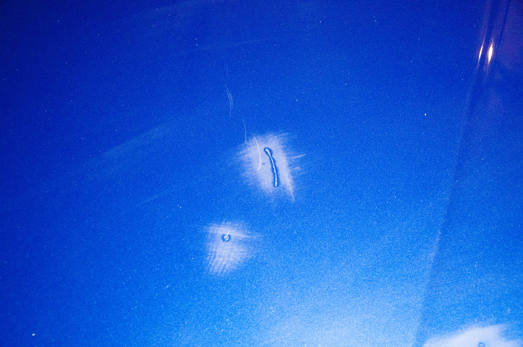

Så gikk vi over plasser hvor han ønsket å få lagt i litt lakk.
Vi fant noen slike plasser...

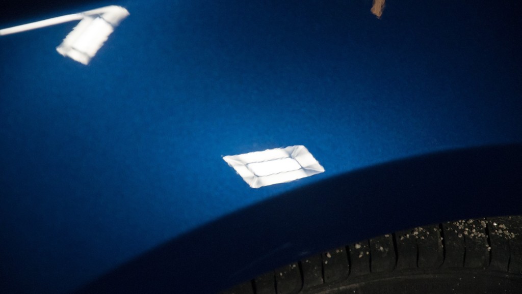

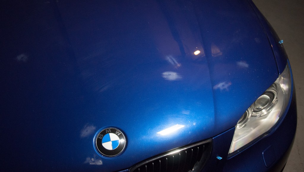

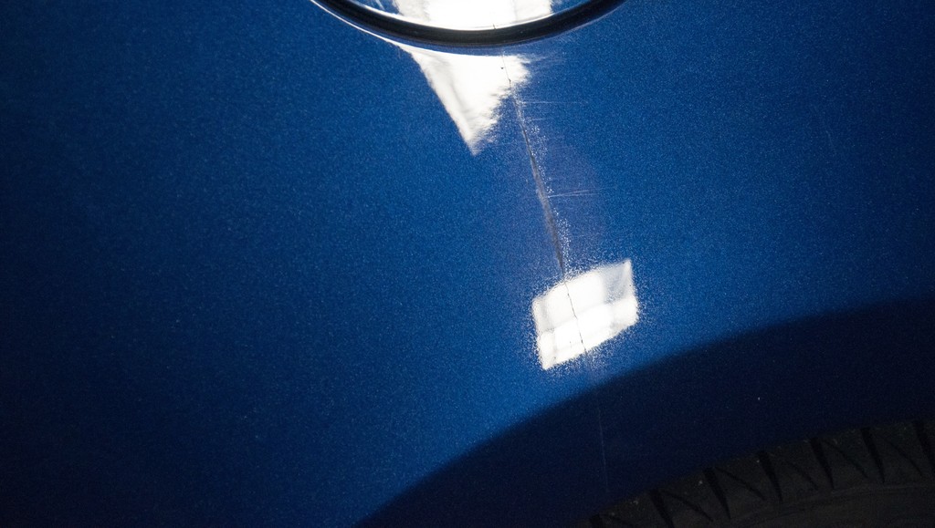

Lakken hadde helt klart sett sine bedre dager.

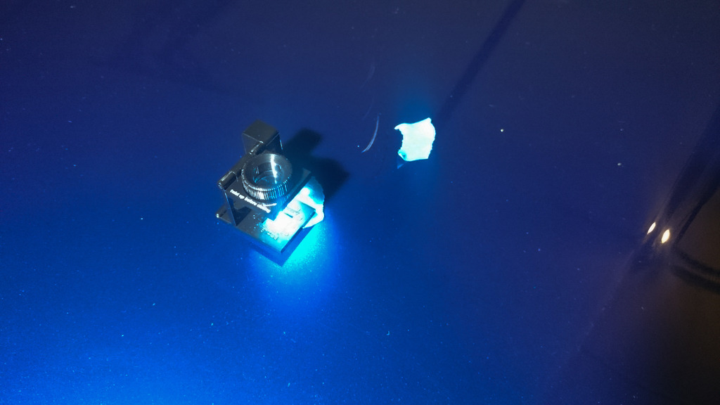

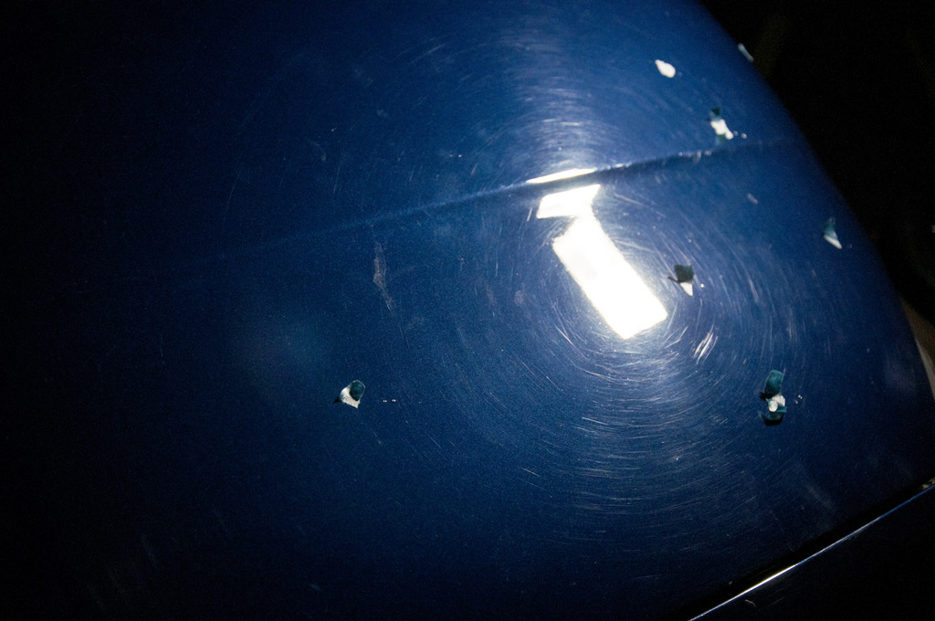

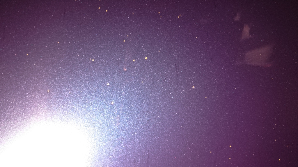

Med hjelp av et lite mikroskop/ trådteller, etter dcn tips, gikk jeg over å rengjorde steinsprut som det var gått rust i.
Så ble det litt våtsliping med rondell og 3000 papir.
Endte opp med Rupes Blå Blå kombo for å få bort slipemerkene. Panseret var ganske slitt, så her måtte jeg over med både 2 og 3 runder med denne komboen for å få det
noenlunde anstendig. Merkene etter våtslipingen forsvant etter første runden med blå blå.

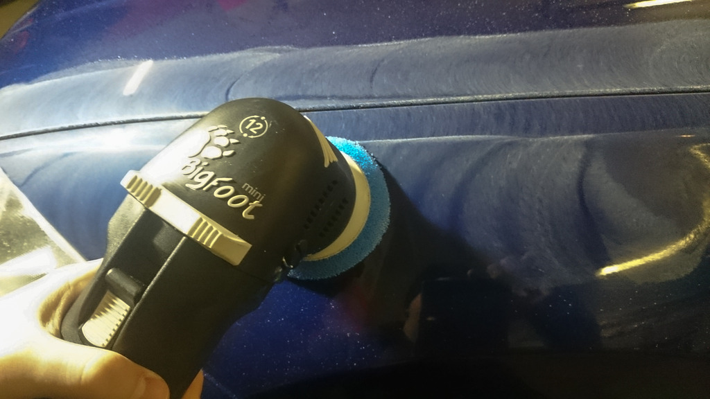

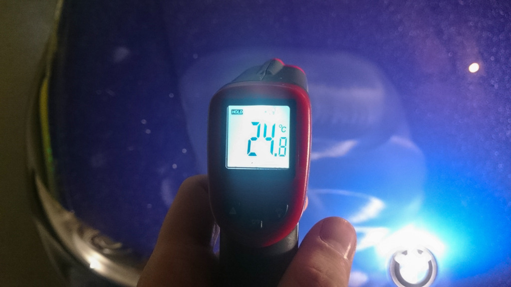

For moroskyld så sjekket jeg hva temperaturen var etter en runde med Bigfoot 21 i forhold til resten av lakken.
Ikke den store temperaturforskjellen, men jeg lar lakken kjøle seg ned uansett jeg og polerer videre.

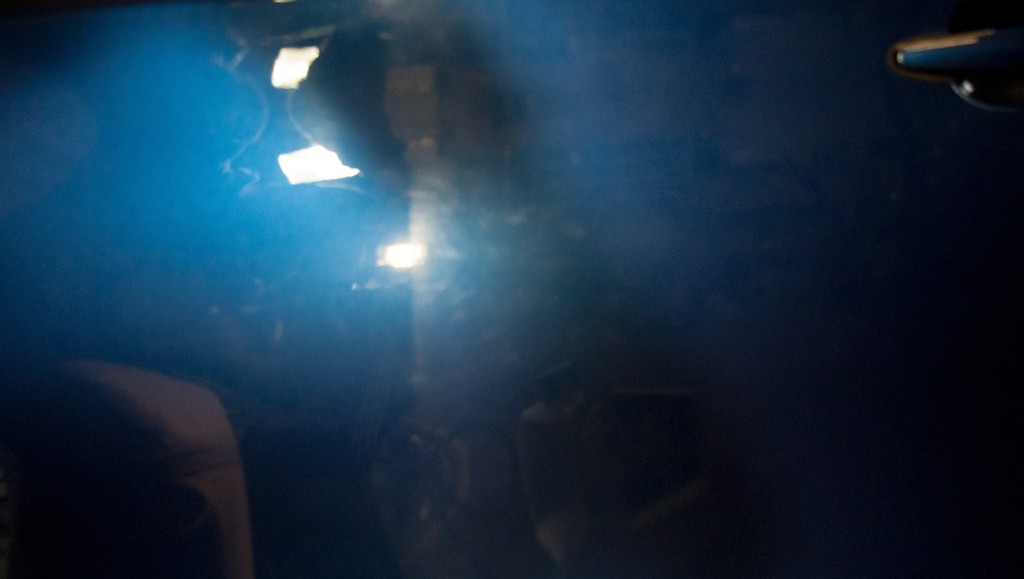

Etter at panseret var tatt ble Blå polish lagt bort til fordel for Rupes UHS og Grønn polish.
State of the art padwash :D

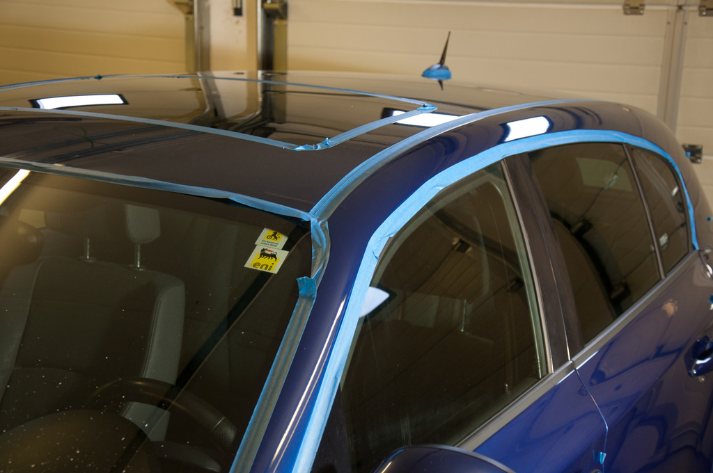

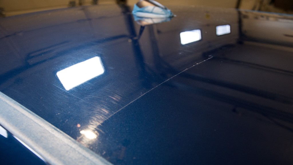

Tid for tak og første 50/50.
Dette er fra "vingen" bakerst på taket/ øverst på bakluken.

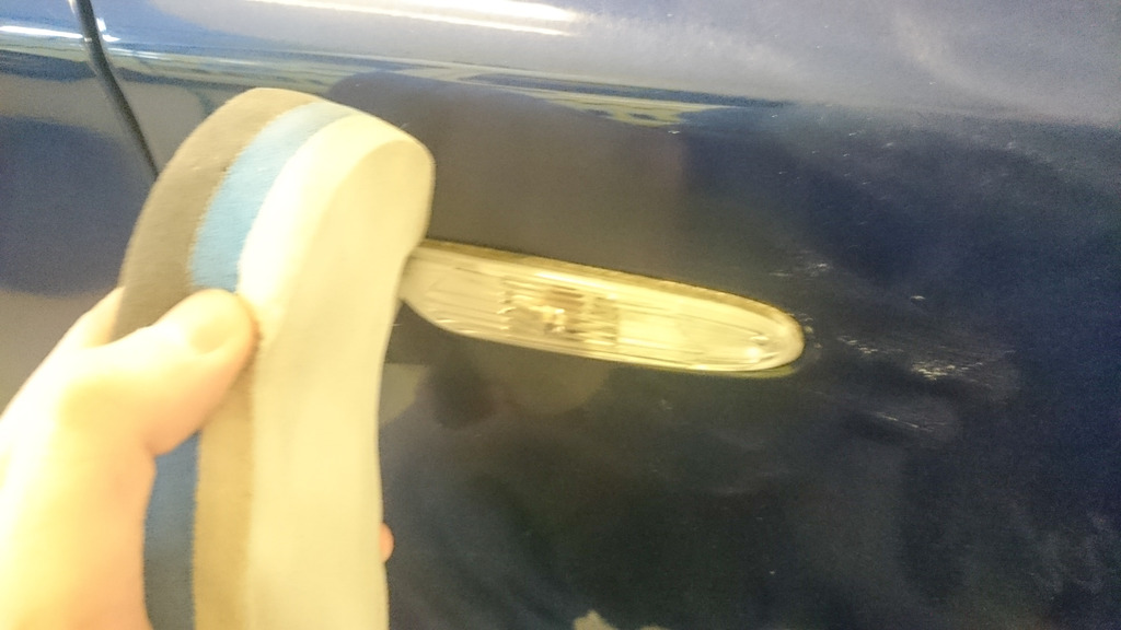

Blinklysene fikk en liten runde med håndpolering for å fjerne det matte laget som dekket de.

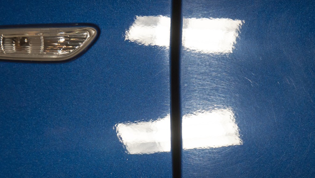

Fine og klare blinklys igjen. En aldri så liten 50/50 mot døren i samme slengen.

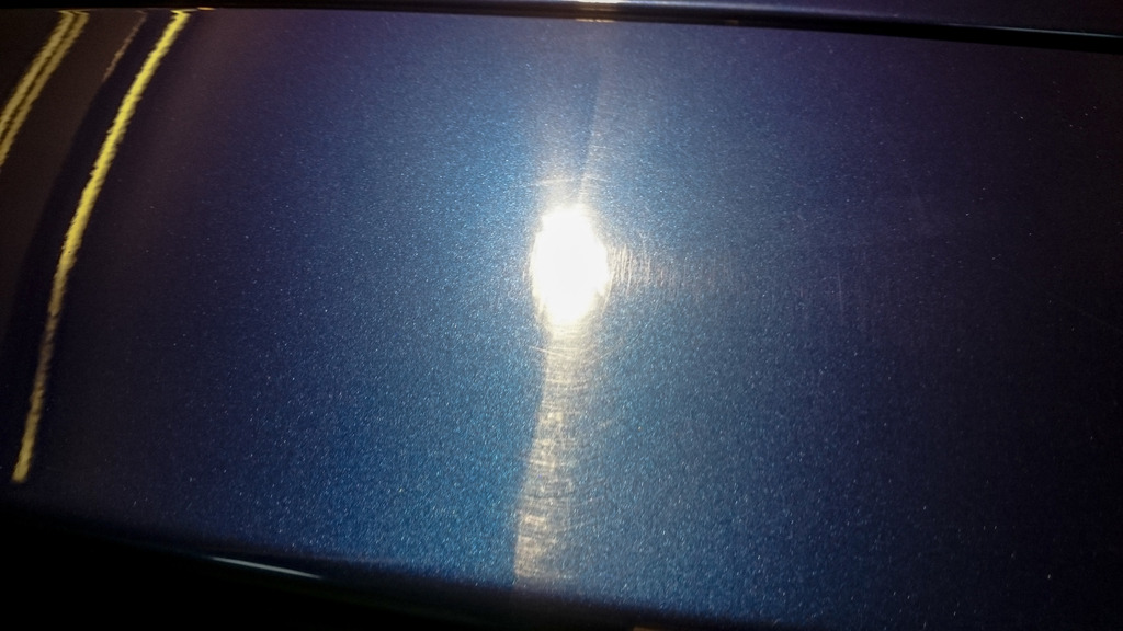

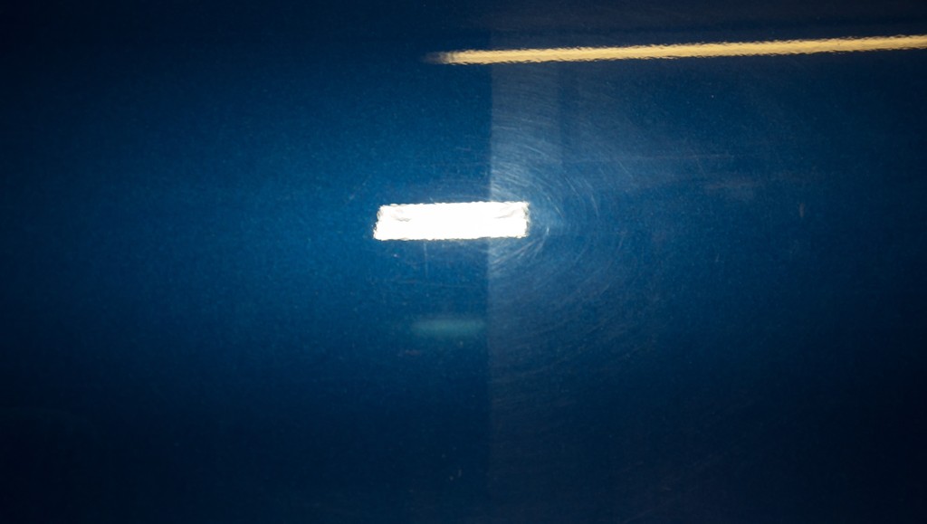

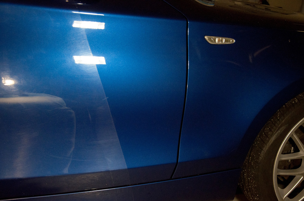

Så til den beste 50/50en denne gangen. De fleste 50/50 bildene dekket små områder, det ble først litt swung over det hele når jeg tok ett steg tilbake. Dette var forresten
den desidert peneste siden av bilen før jeg startet å polere. Her ble det kun tatt en runde med Blå pad og Grønn polish etterfulgt av en runde med S.W.A. (litt vannspray på
lakken og så noen pass uten å tilføre mer polish på paden).

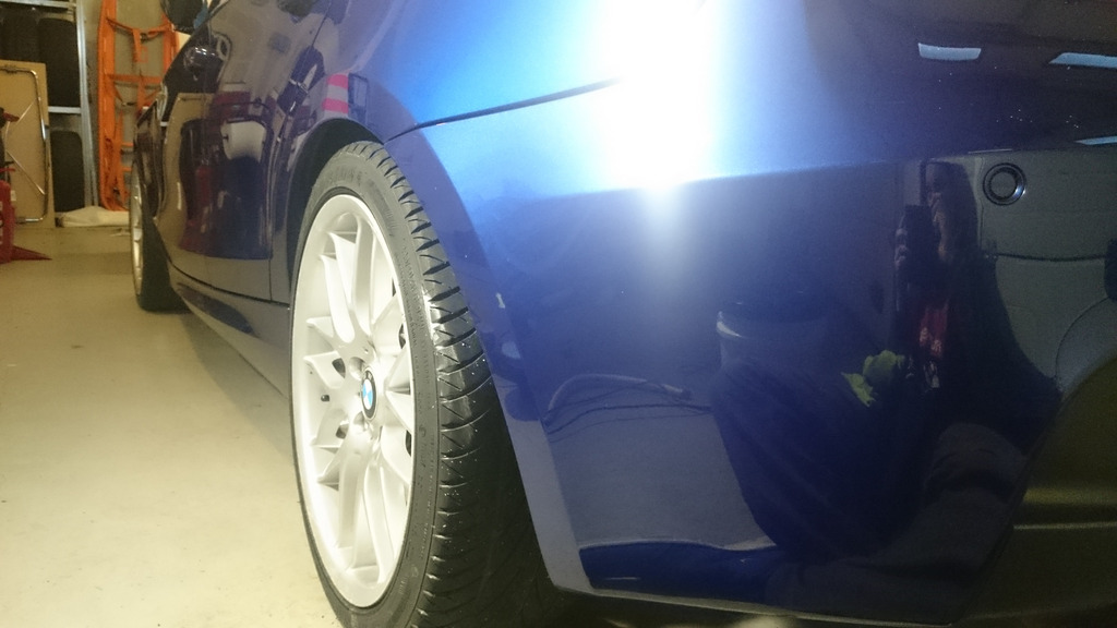

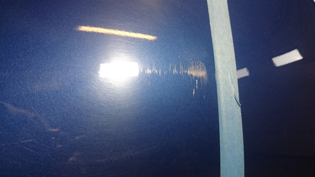

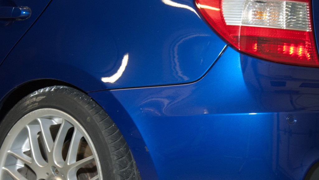

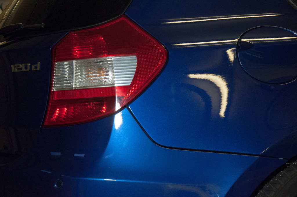

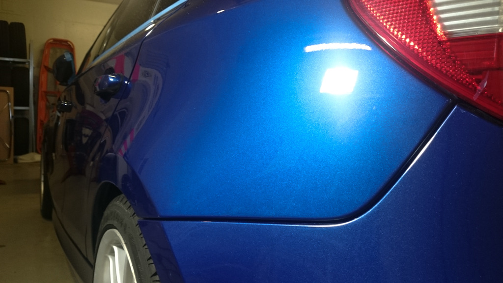

Bak ved tanklokket var deler av panelet omlakkert (fra vinduet og ned).

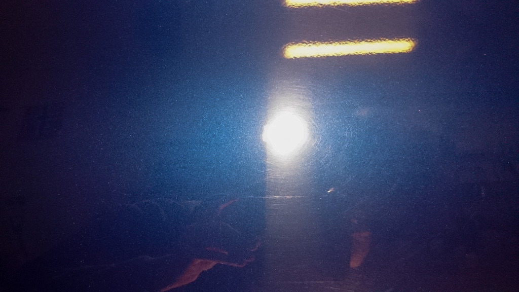

I lysrefleksen til venstre (den lille intense) kan dere se litt dårlig lakkering/ overspray. Innsiden av dørkarmen var også dekket av overspray.
Lakken fikk seg et godt løft, men det meste av oversprayen gikk ikke bort (se i refleksjonen fra lampen).
Slik som dette burde det ha sett ut.

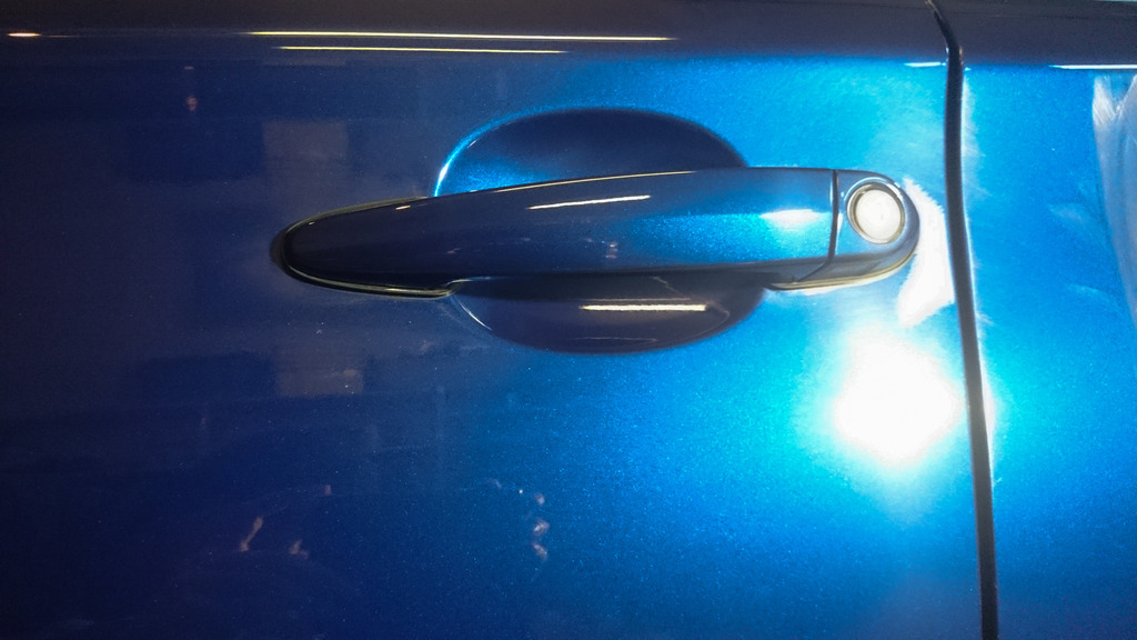

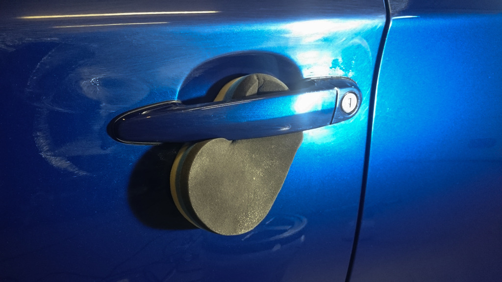

Dørhåndtak fikk seg en runde med håndpolering
Og ble straks mye bedre.

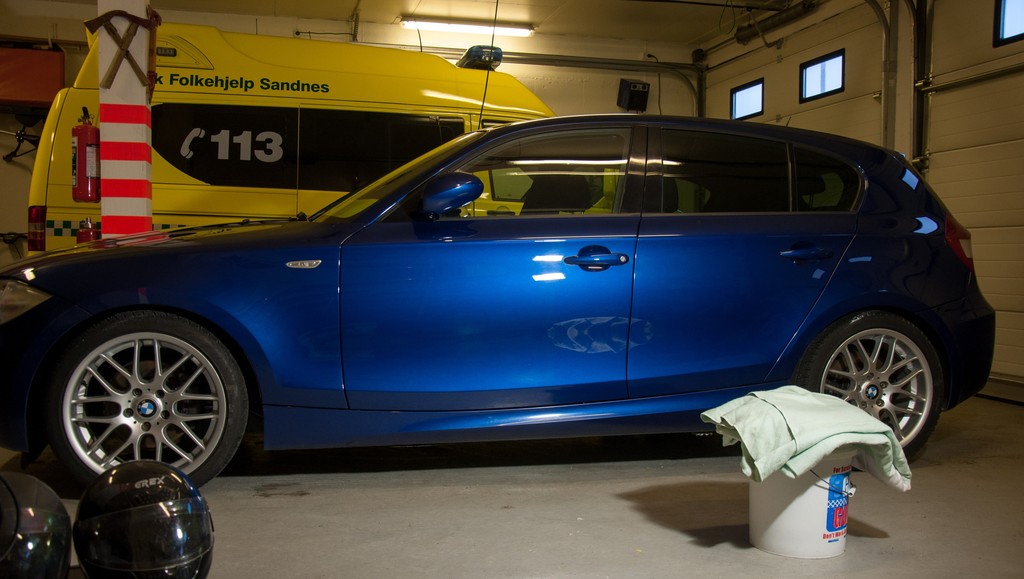

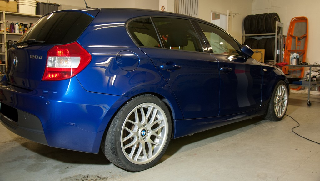

Bilen har begynt å ta form. Fargen og glansen er tilbake :D

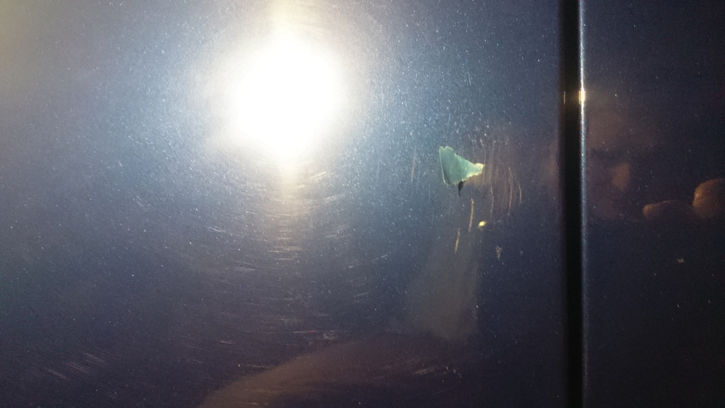

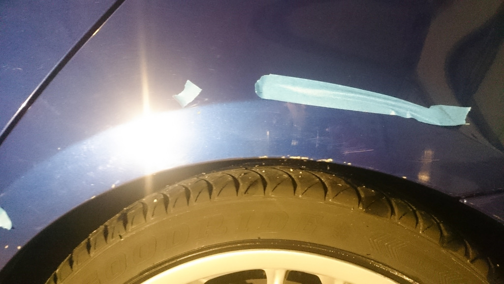

Ytterst på bakskjermen har poleringsmaskinen tatt med seg lakken som vi fylte i dagen før. På alt av metallflater tålte lakken å bli polert, men på plasten (og på et større område),
gikk det ikke. Har dere noen spesielle hensyn og triks som kunne hjulpet med dette?

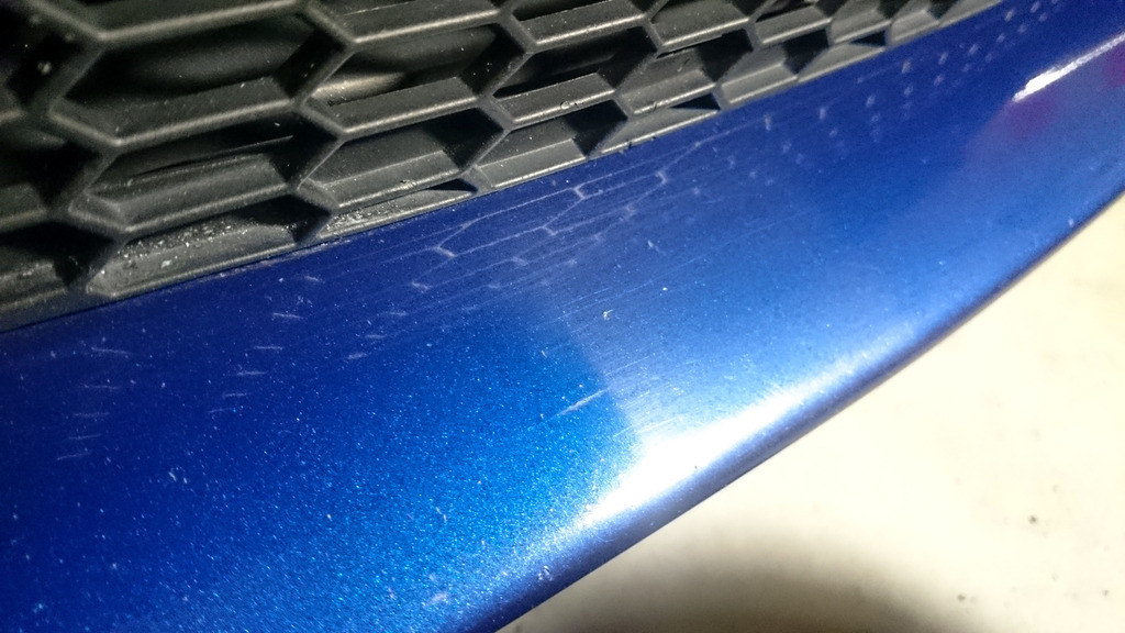

Fronten av bilen var herpet av steinsprut, men en runde med polering får i det minste frem glans og farge igjen.

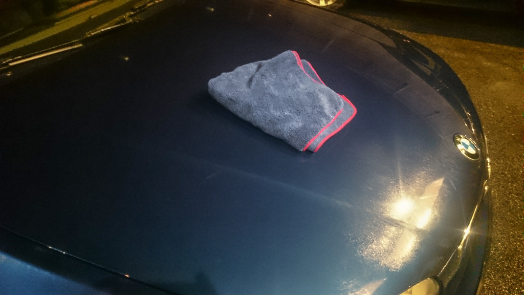

Polish teamet på denne lakken

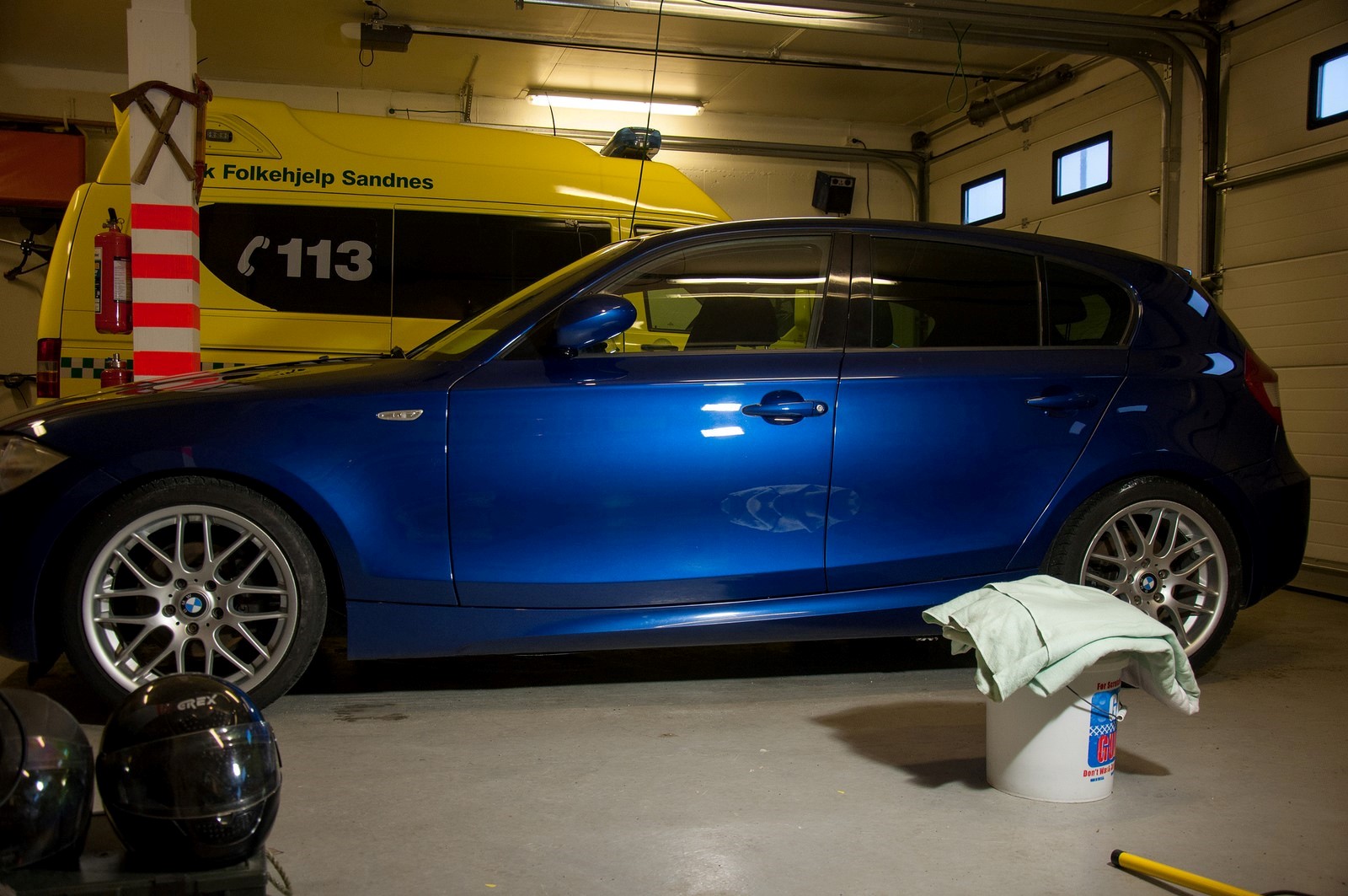

Det blåste, snødde og var heller utrivelig utendørs, så det blir ingen skikkelig ferdigbilder. Mørkt var det blitt igjen også når bilen var klar.

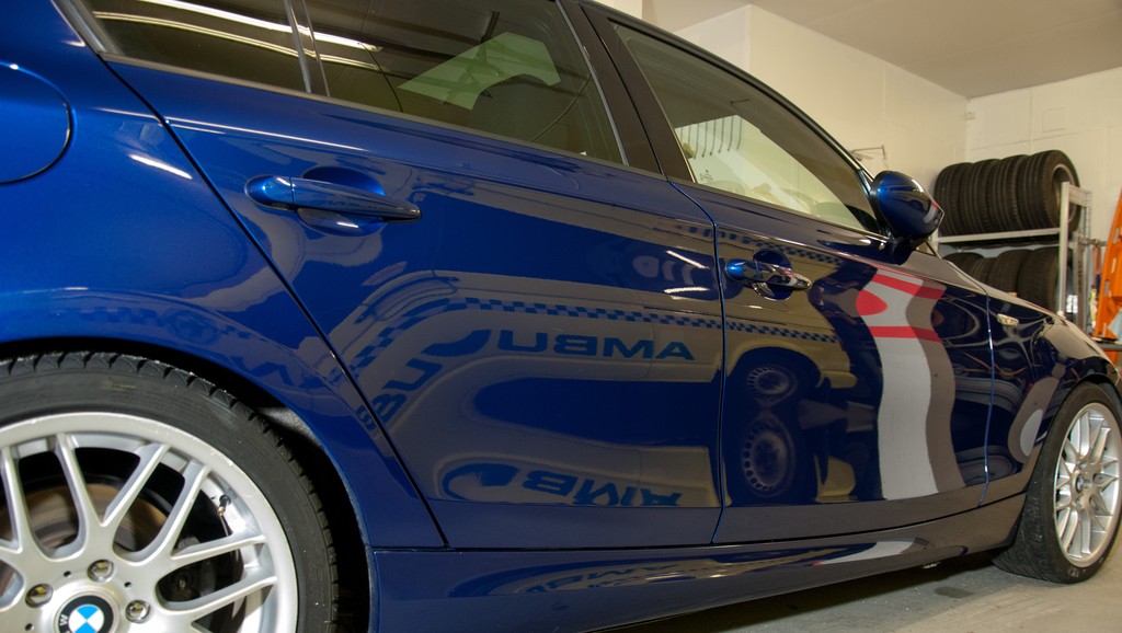

Prøvde å ta noen bilder inne som viser resultatet
Før LSP (Fusso) ble lagt på fikk jeg eier til å stikke innom å se igjennom arbeidet og resultatet, mens det enda var mulighet til å ta bort ytterligere riper eller ta interiøret (som ikke
var en del av den initielle avtalen). Men her sa eier seg godt fornøyd og sammen la vi LSP, jeg smurte utover mens eier kom etter med først en fuktig MF og så en tørr.
