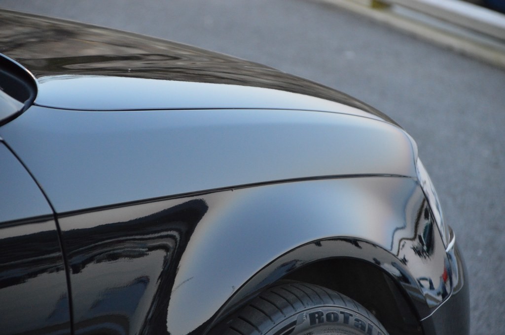

Bilen har gjennomgått en runde detailing for å friske opp litt og få en beskyttelse - For å se hele jobben så følger linken med her:
Litt diverse bilder fra S&S tråden:
Oppfriskning av endestusser:
Fylling av litt steinsprut:
Max Protect står for beskyttelsen - V1 og V2 på lakk og UGC på ruter:

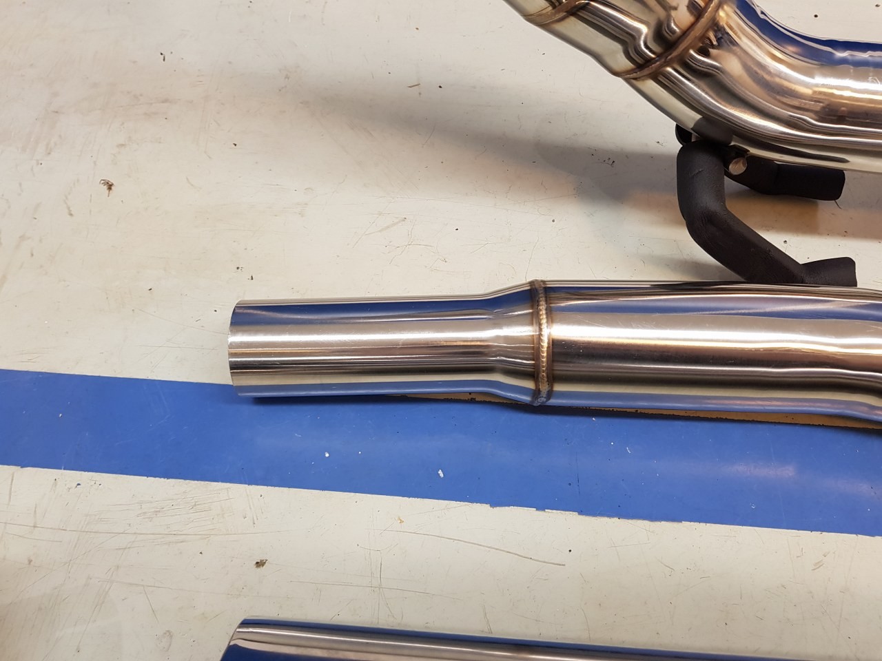

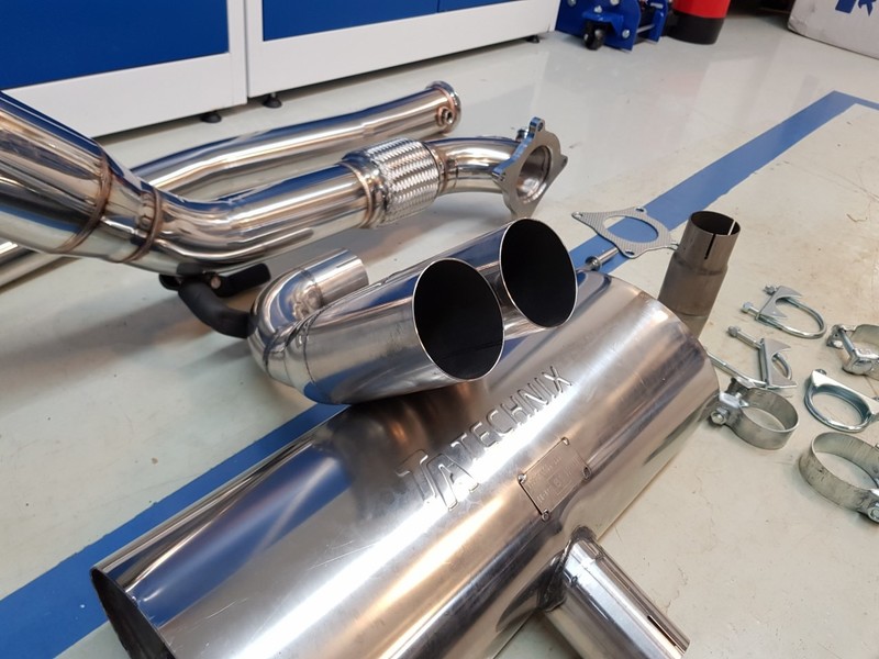

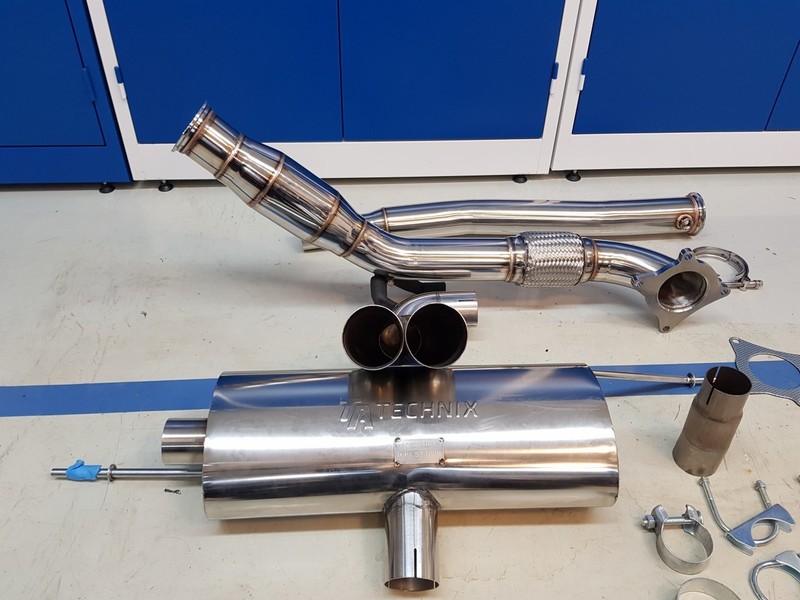

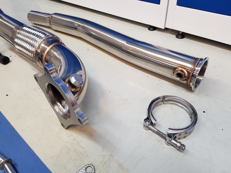

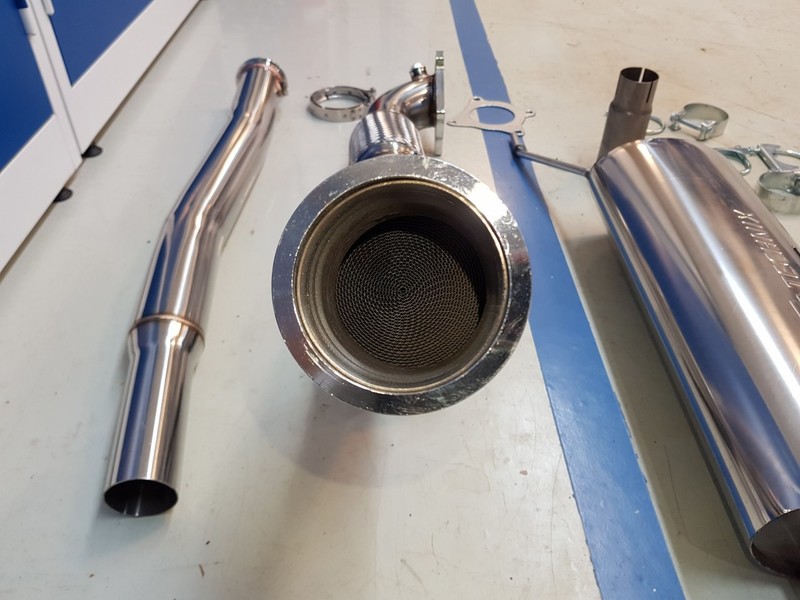

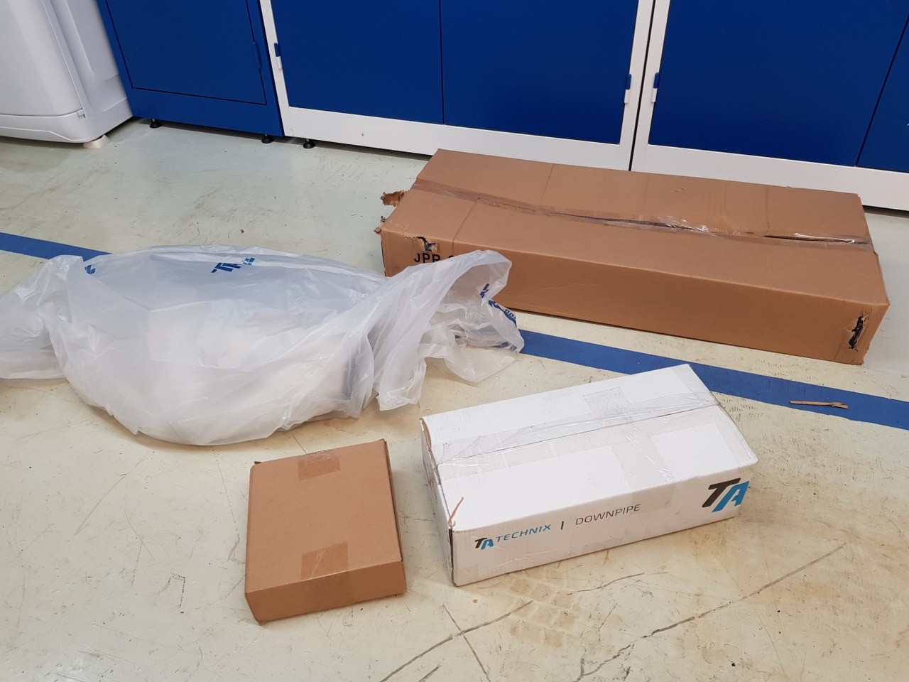

Eksosanlegget har blitt skiftet ut, hele veien fra turbo og bak. Jeg gjorde en del research og fant de vanlige merkene som Milltek, supersprint osv. Men så kom jeg over et merke som het TA Technix, fant litt informasjon om det på nettet og tenkte kanskje det er bra, så da er det bare å lage seg en erfaring med det. Det var nesten et komplett system og midtre del måtte lages selv, dette fikk jeg Svendsen eksos i Åsane til å ordne, noe de får terningkast 6 på service og utførelse. Totalt for deler og alt så havnet jeg på ca 11000 kr for alt inkl arbeid + deler. Eksosanlegget er bestilt hos Nordic Autoimport. Litt bilder:
200 cell sports kat:
3" downpipe:
Hull til alle lambda ferdig:
Fra sveisen her kappet vi av slik at det ble 2,5" hele veien bak:

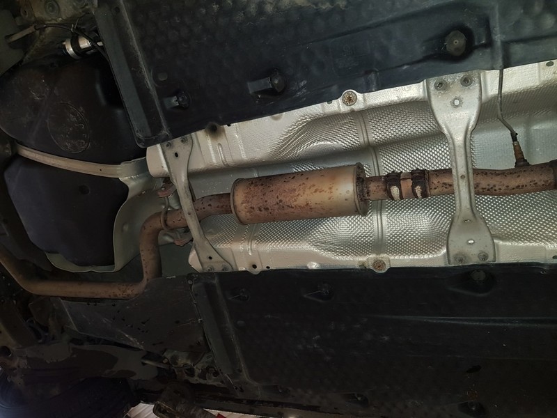

Så var jeg raskt under bilen bare for å sjekke litt om passformen var rett osv, det var det:
Her er bilen på bukk hos Svendsen Eksos i Åsane:
Her kan man se rust på bunnpannen:
Inne med turboen - Så litt sleten ut der inne:

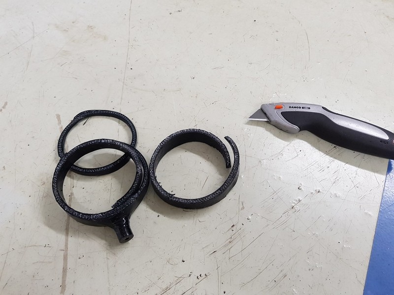

Her er gamle eksos demontert - Det er faktisk dobbel katalysator på dette, det var ikke jeg klar over. En rett ut fra turboen og en lengre nede, maks forstoppelse :lol::
Sammenligning av cellene fra gammel og ny:

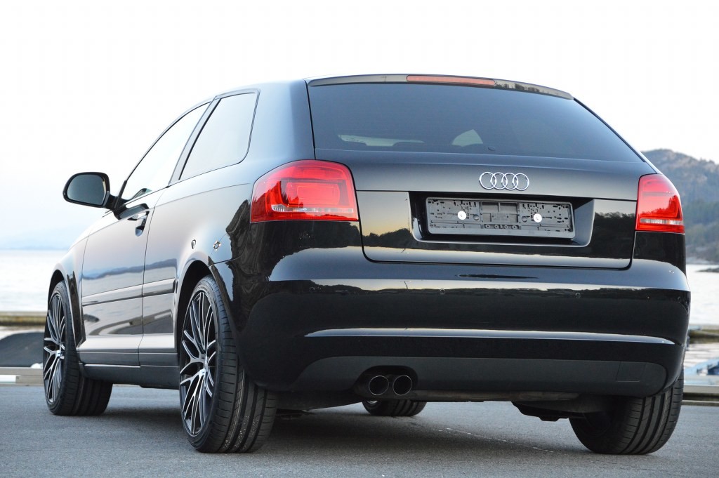

Bilde bakfra etter eksos og spoiler montert:

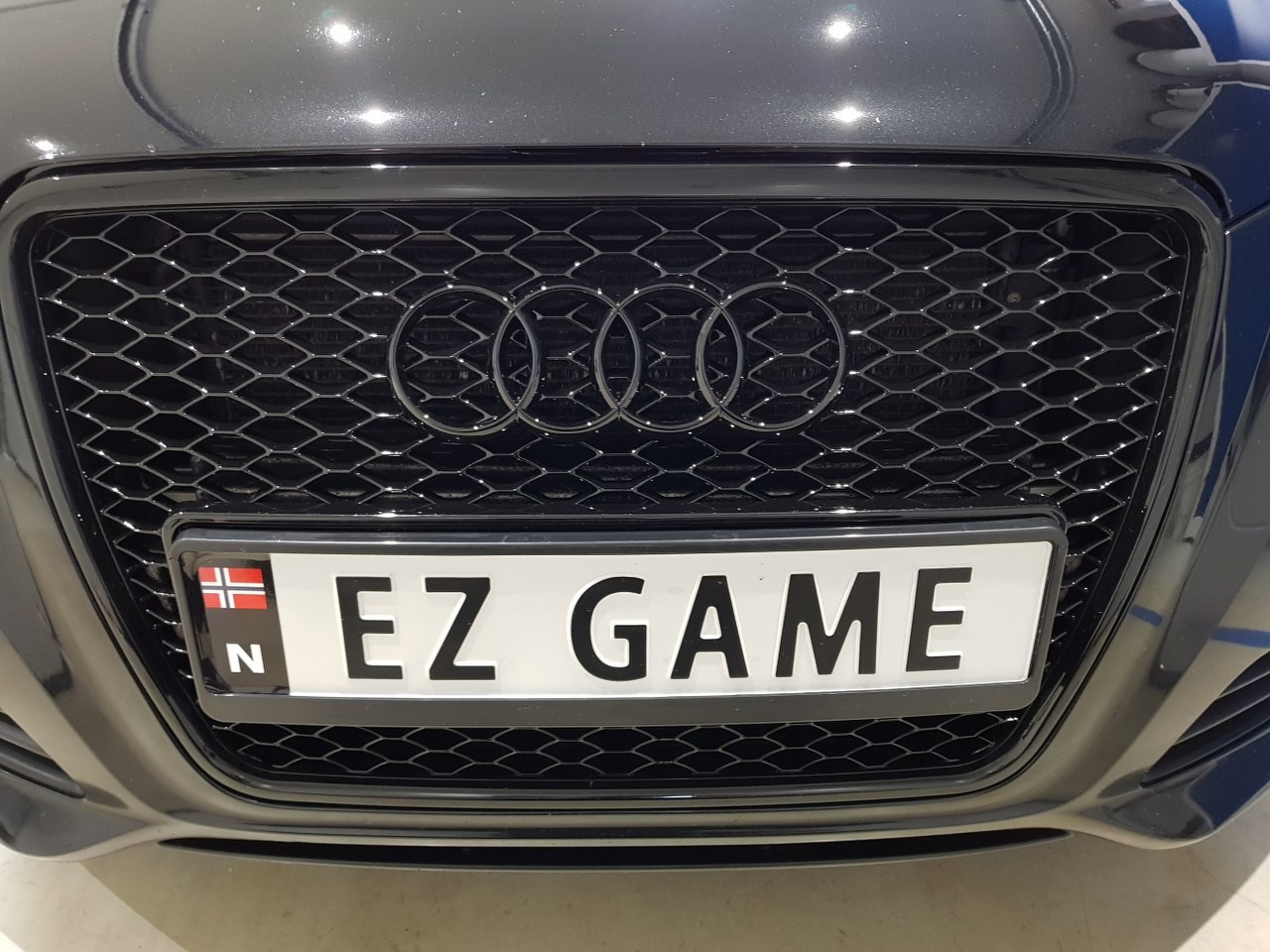

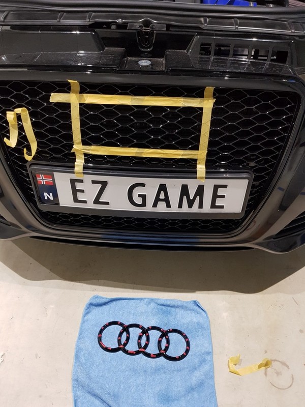

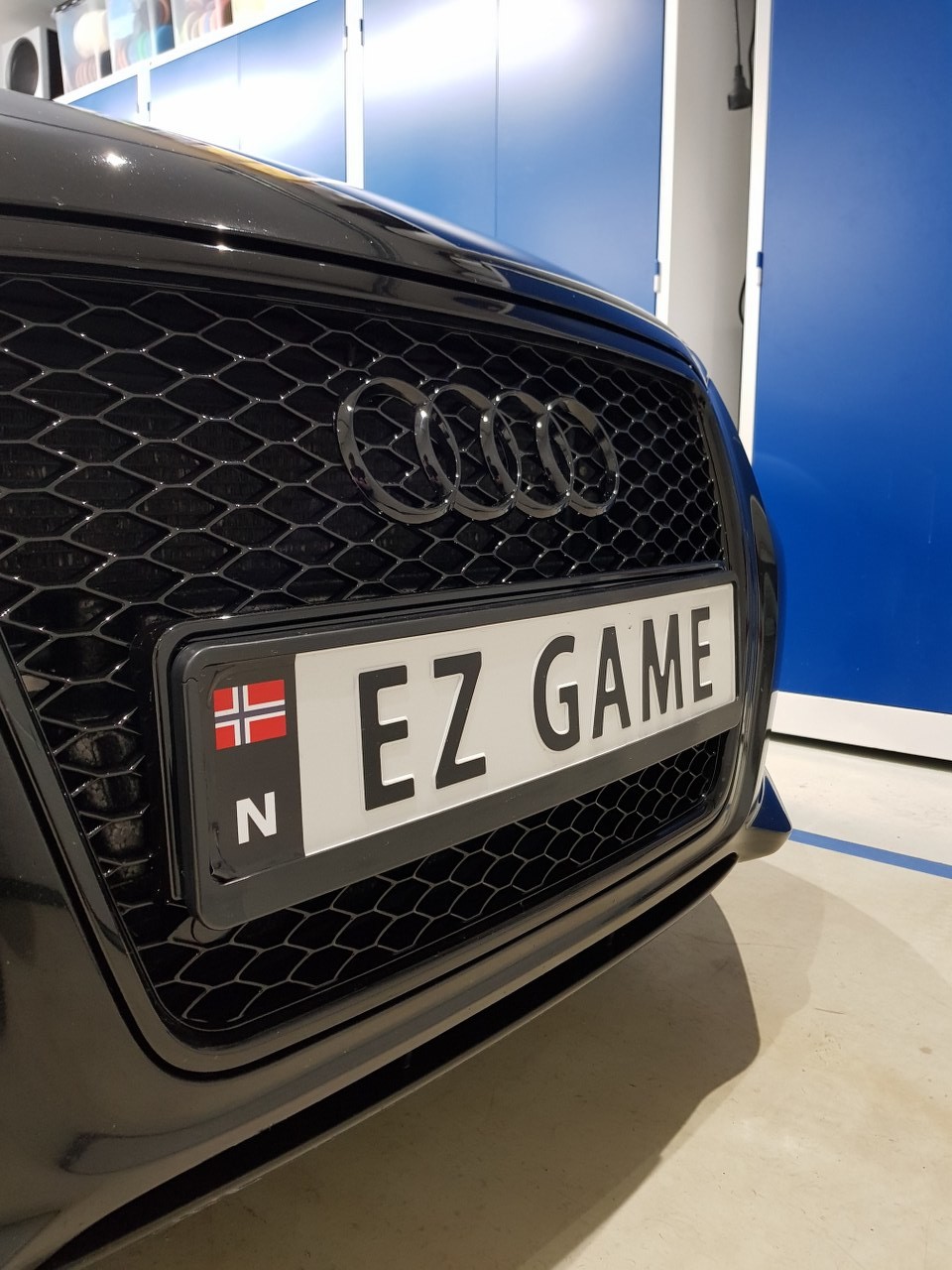

Har og kjøpt en ny grill foran, jeg ville ha denne helt svart med svarte audi ringer - Denne grillen ble kjøpt hos Autoroyal.no for et par tusen kr - Ny og gammel grill. RS3 emblem må vekk, fordi dette er absolutt ikke en RS3:
Grill montert:
Fått tak i noen svarte audi ringer på ebay, disse festet jeg med svart tec7 og litt kreativitet:
