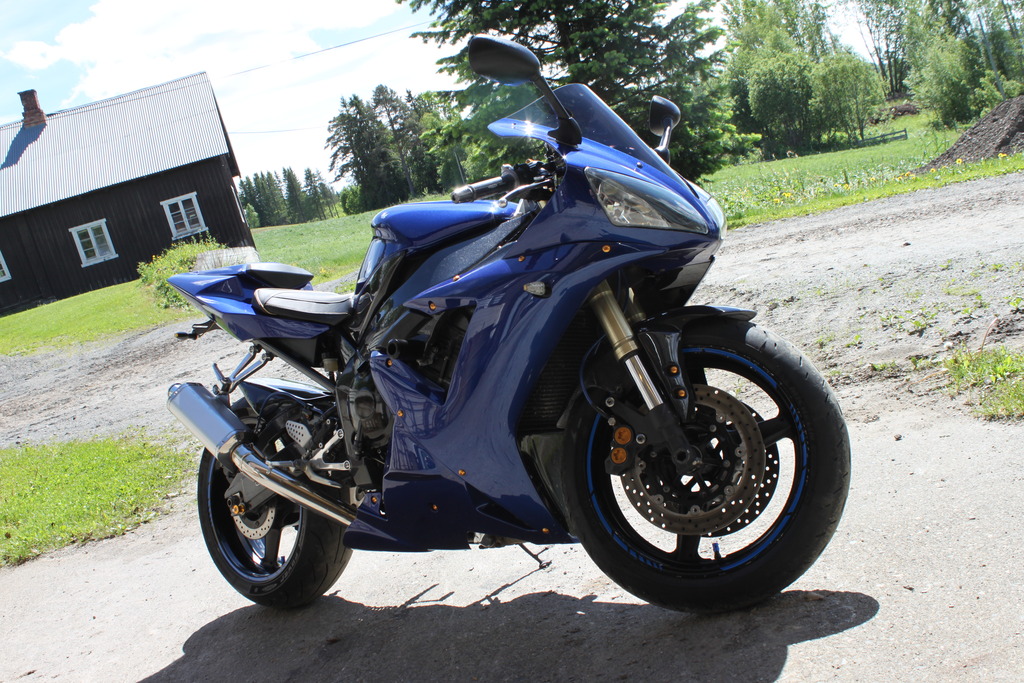

Etter ca 2 måneder tikket det inn en melding om en grom 03 R1 som var til salgs. Den hadde alt det jeg ville ha + litt til :) Etter litt meldinger frem og tilbake ble det bestemt av han skulle reise å kjøpe den uansett og hvis jeg ville ha den hadde jeg førsterett. 2 dager etter var jeg igjen i Kongsvinger, men denne dagen reiste jeg hjem en R1 rikere :D
Så litt om sykkelen. Det er som sagt en 2003 modell Yamaha R1 og hadde rullet kun 29 987 km når jeg kjøpte den og 30 000 km service var akkurat gjort. 2003 mod var den første modellen til R1 som kom med LED baklys originalt. En av de forrige eierne har fått rammen lakket i en lekker svart/grå farge med gullflakes i. Det er også montert stålomspunnende bremseslanger, power commander, styredemper og slip-on potte. Dessverre har sykkelen vært i bakken en gang. Dette kan man se av riper i kåpe, annen type blinklys, sprekt fremskjerm og sprekt egosete. Jeg synes allikevel jeg fikk en god pris tross disse skavankene.

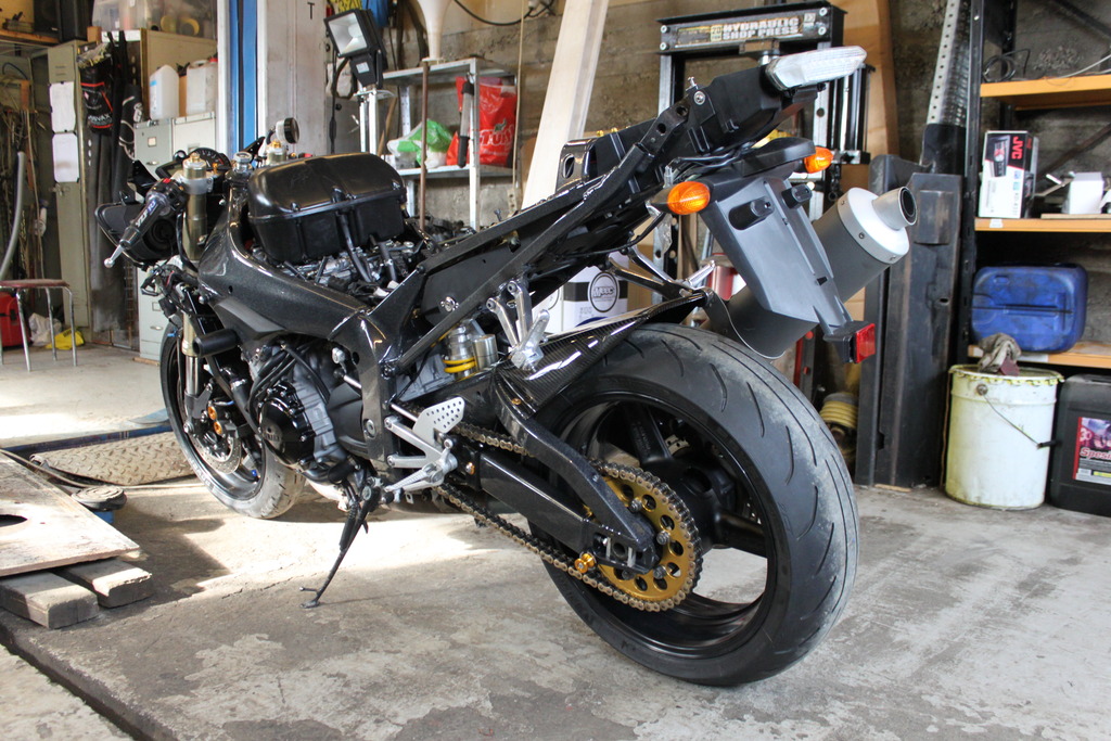

Planene er å plukke fra hverandre sykkelen i vinter, pusse og polere de delene som er i god stand og bytte de andre. Tenker jeg lakkerer hele kåpesettet, men usikker på om det blir samme farge enda. Har også lyst til å bytte til en del carbon deler, lakkere felger og sette på et annet skiltoppheng. Håpet er at sykkelen skal være 100% strøken og klar for neste sesong når den skal registreres. Sykkelen er registrert 1. Juli, så venter jeg til 1. Juli 2016 blir engangsavgiften enda litt lavere.

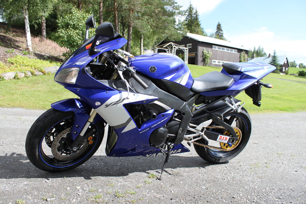

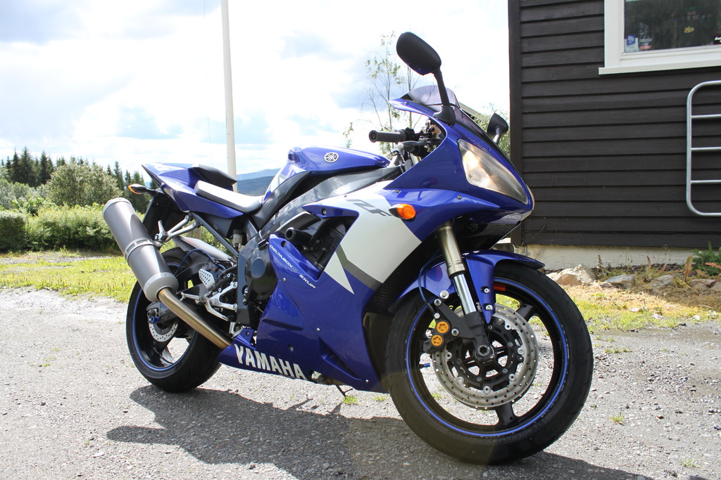

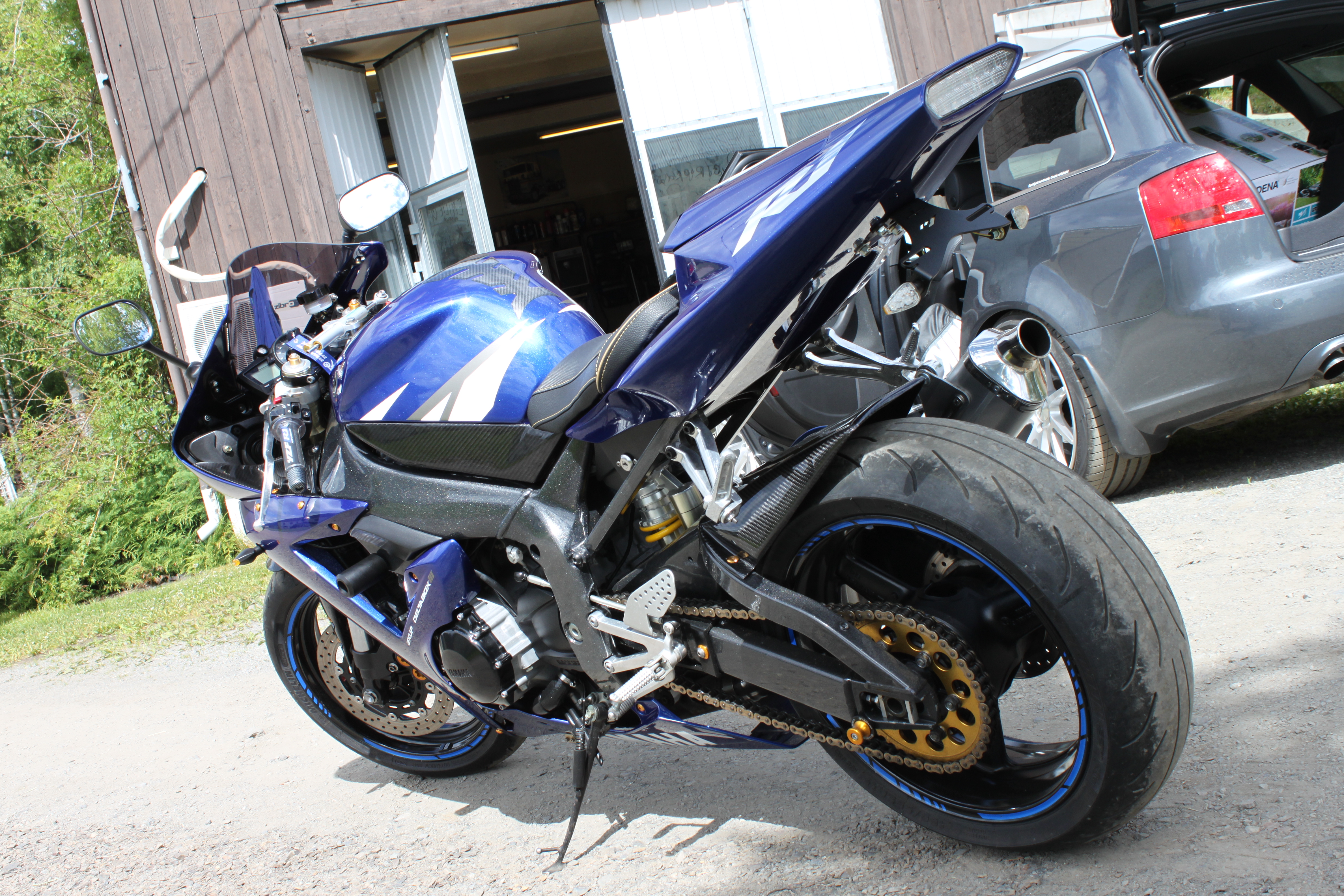

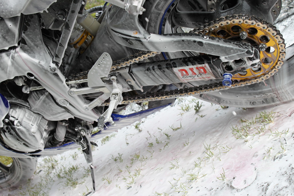

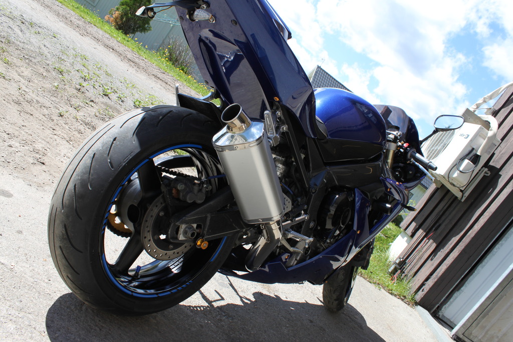

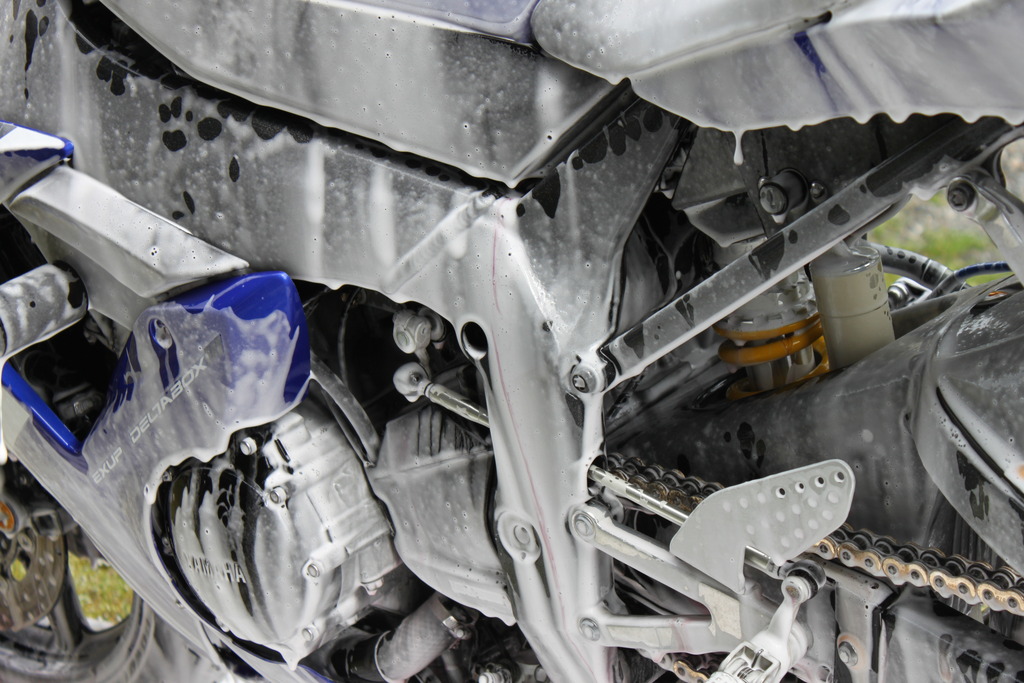

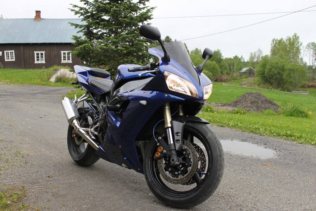

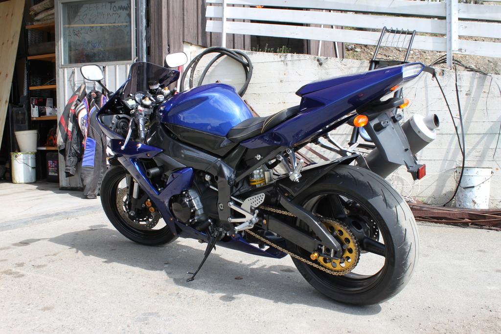

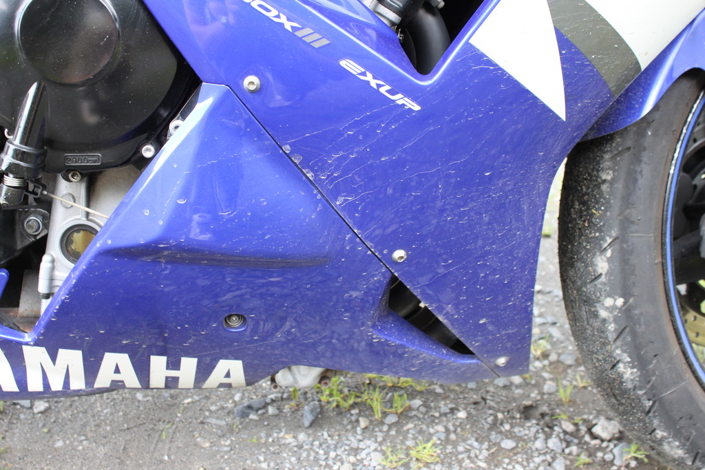

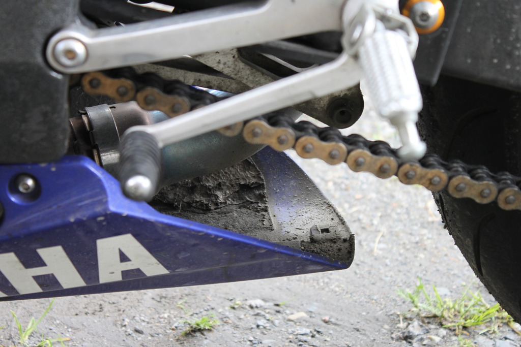

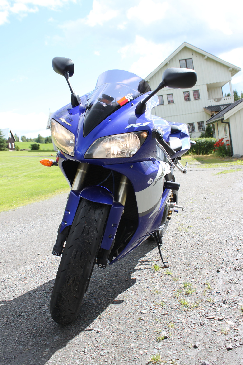

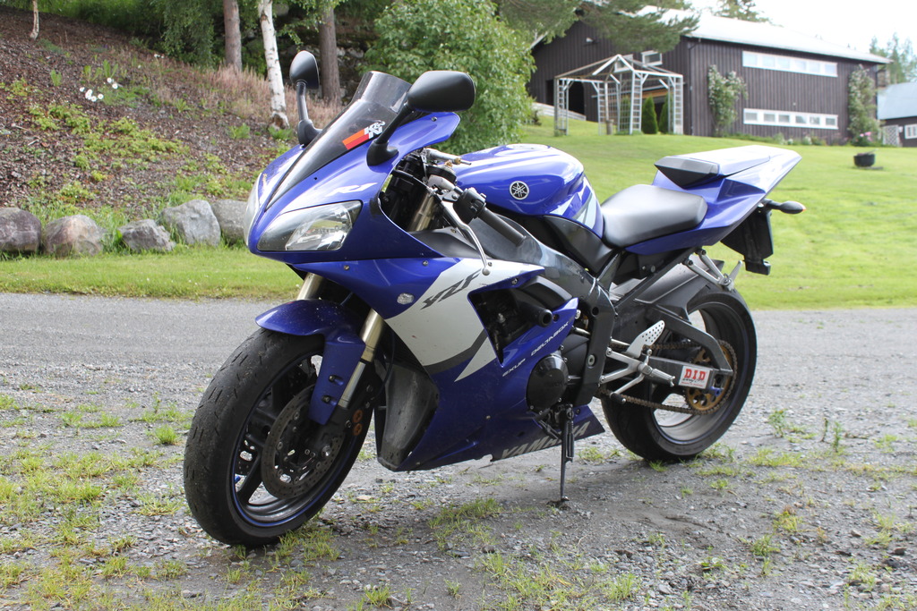

Vel nok tekst, på tide med litt bilder :) Fikk i dag endelig gitt sykkelen en god vask så den er klar for å bli plukket ned fremover.

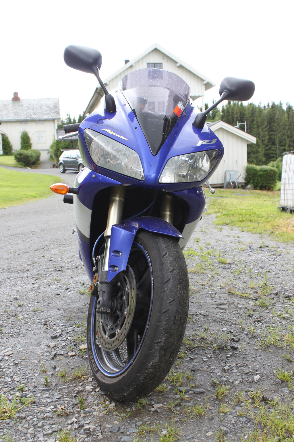

Slik så den ut ved start:
Så ble sykkelen vasket etter alle kunstens regler :)
Og dette er så resultatet :D

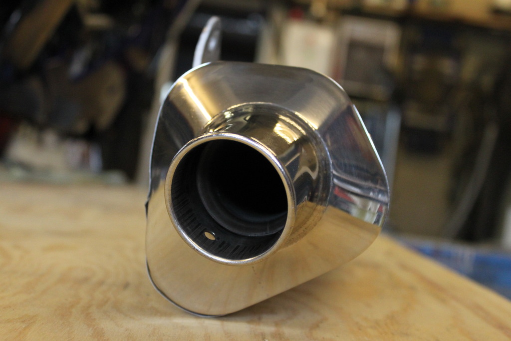

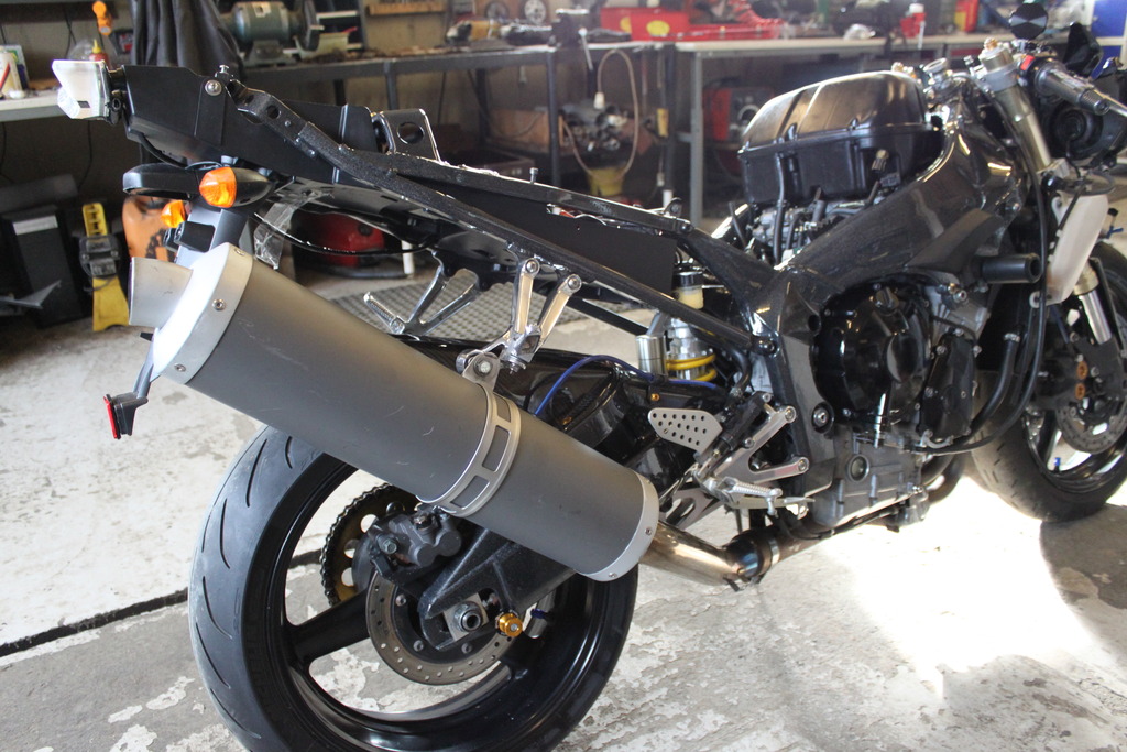

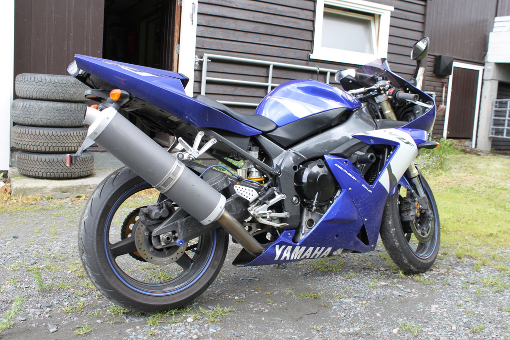

Som noen kanskje ser står det originale eksosanlegget på sykkelen nå. Det kommer til å stå på frem til sykkelen blir godkjent :)
Og som en liten bonus til de som er som meg og digger lyden til disse R-syklene, en liten filmsnutt ;)

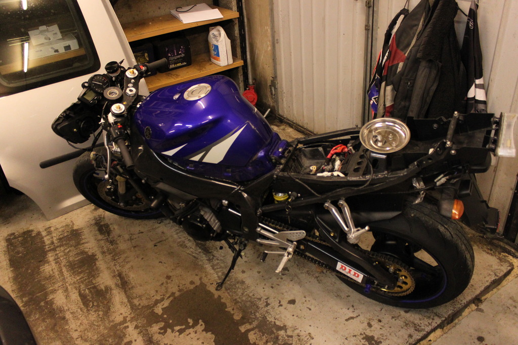

Brukte dermed tiden i helga på å montere de tingene jeg hadde fått som jeg ikke tror vil ha noe å si for registreringen.

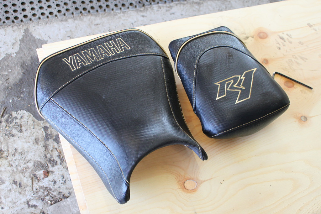

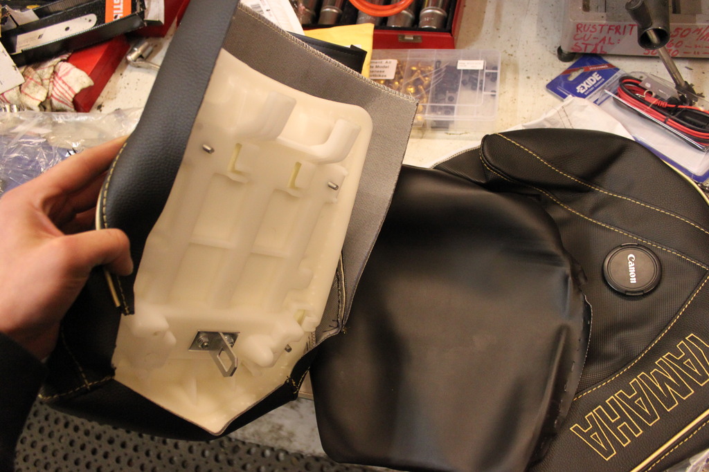

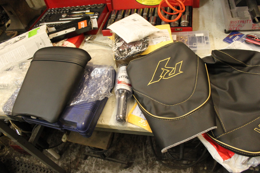

Har bestilt nytt setetrekk som jeg tenkte å sette på, men dette ble det fort stopp på.

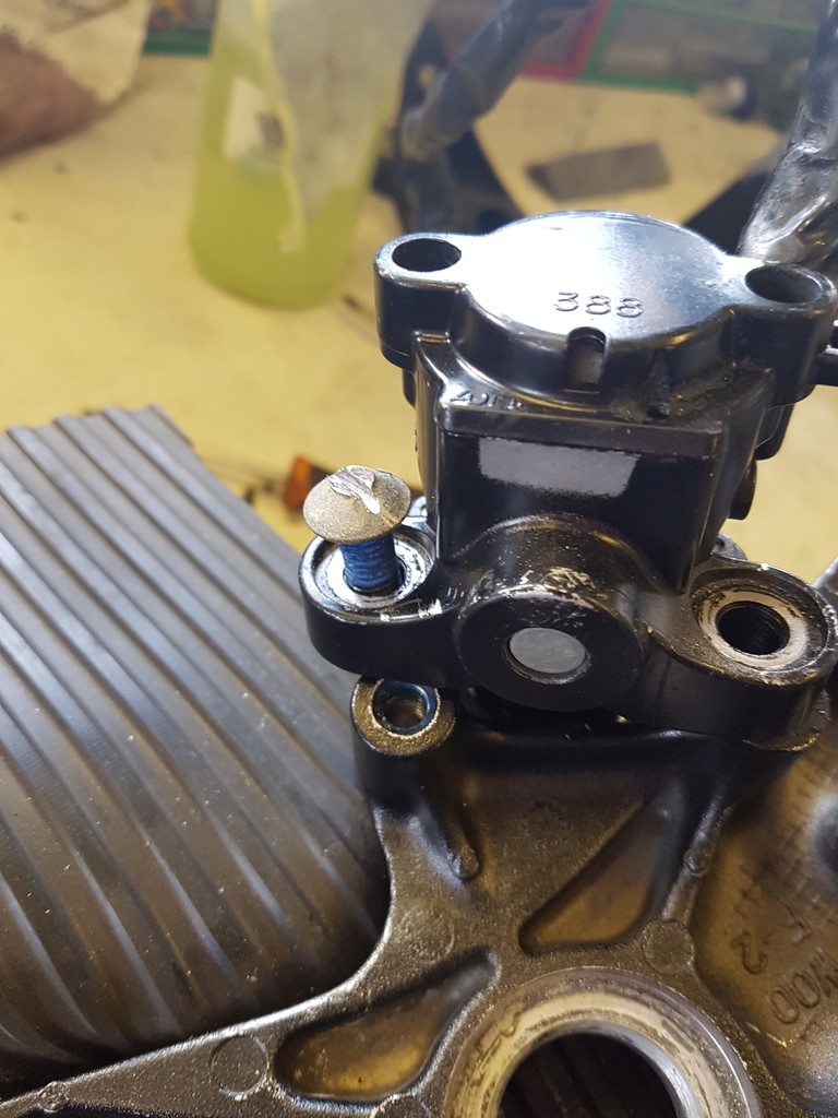

Siden sete er av hardplast klarte jo selvsagt ikke den vanlige stiftemaskinen til fattern å trenge igjennom. Er dermed på utkikk etter en salmaker eller lignende i nærheten som kanskje kan få festet trekket for meg :P

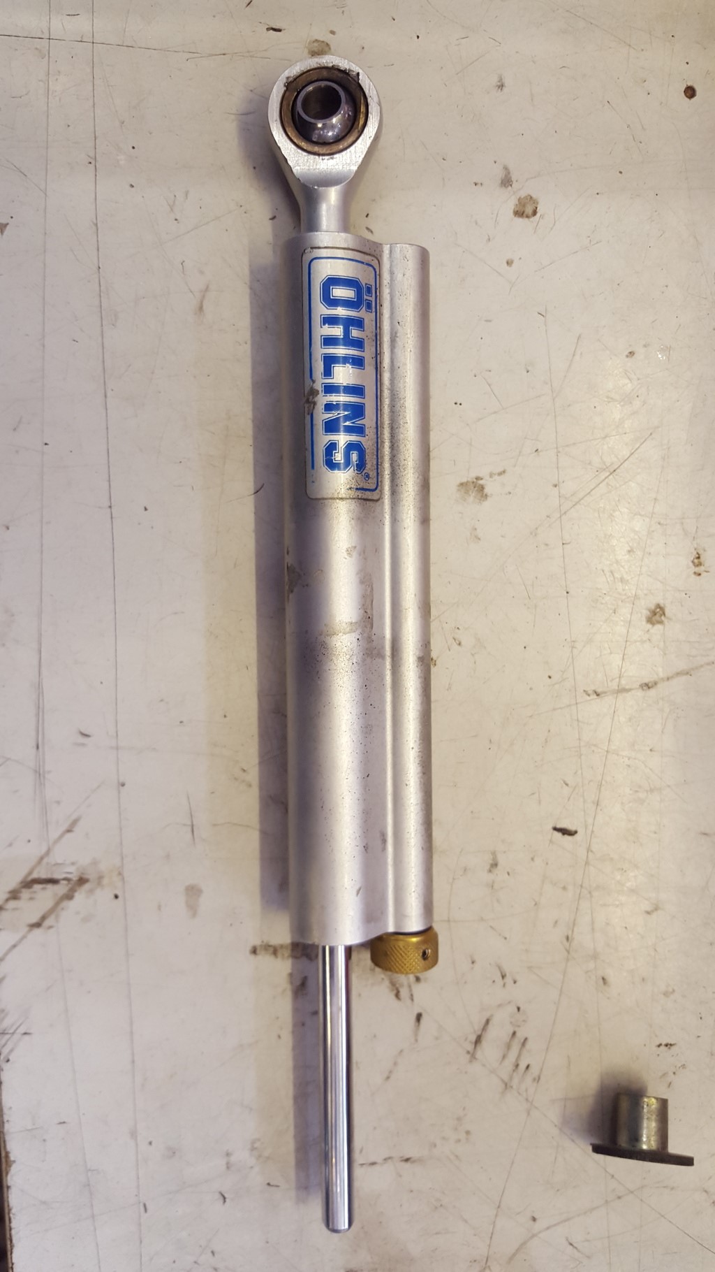

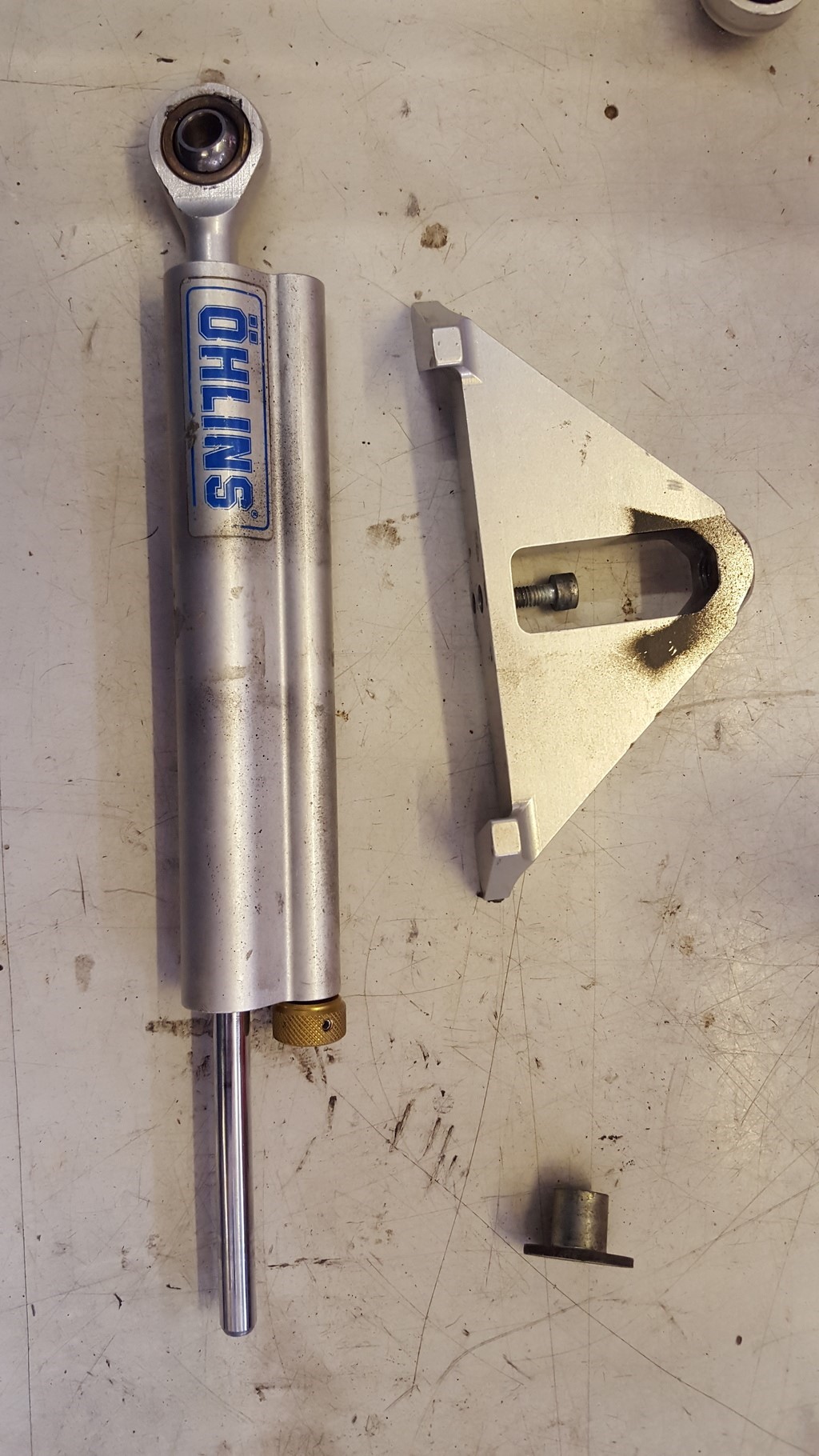

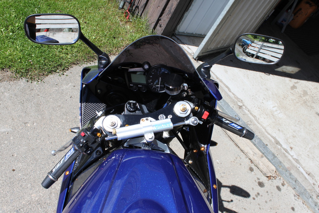

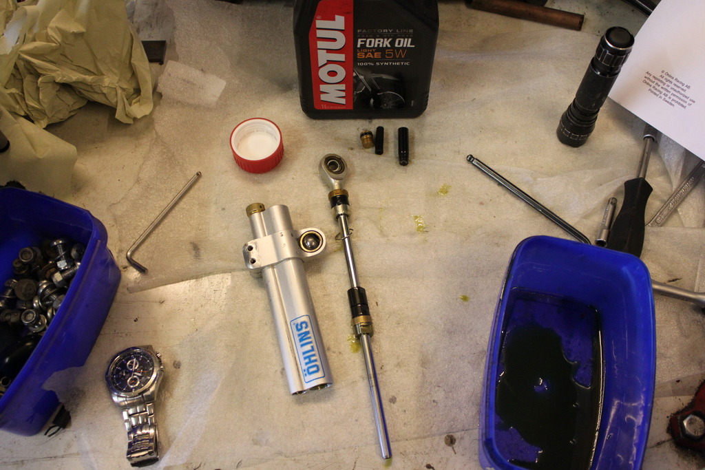

Har også tenkt til å overhale styredemperen i vinter, så denne ble også demontert.
Alle deksler og tank skal lakkeres i løpet av vinteren (farge har jeg ikke bestemt meg for enda), så demonterte dermed disse.
Brukte ca en time på å fjerne alle klistremerker fra plasten så de er klare til lakkering. Det gikk ganske radig med hårføner og plastikk razor blade :)

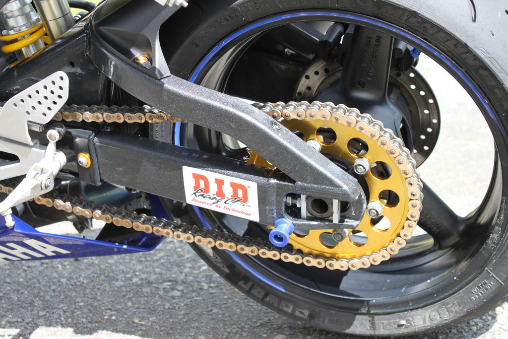

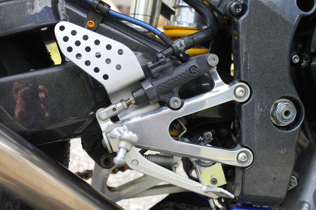

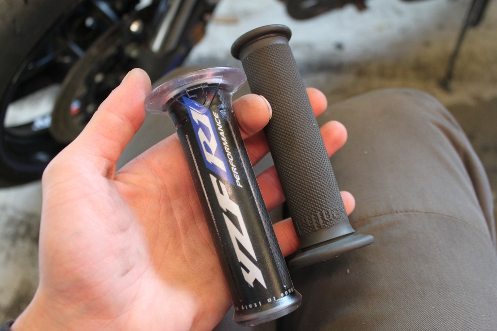

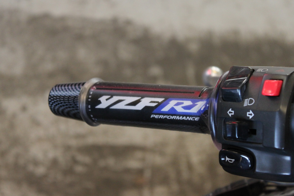

Byttet også "handle grips" og satte på holker.

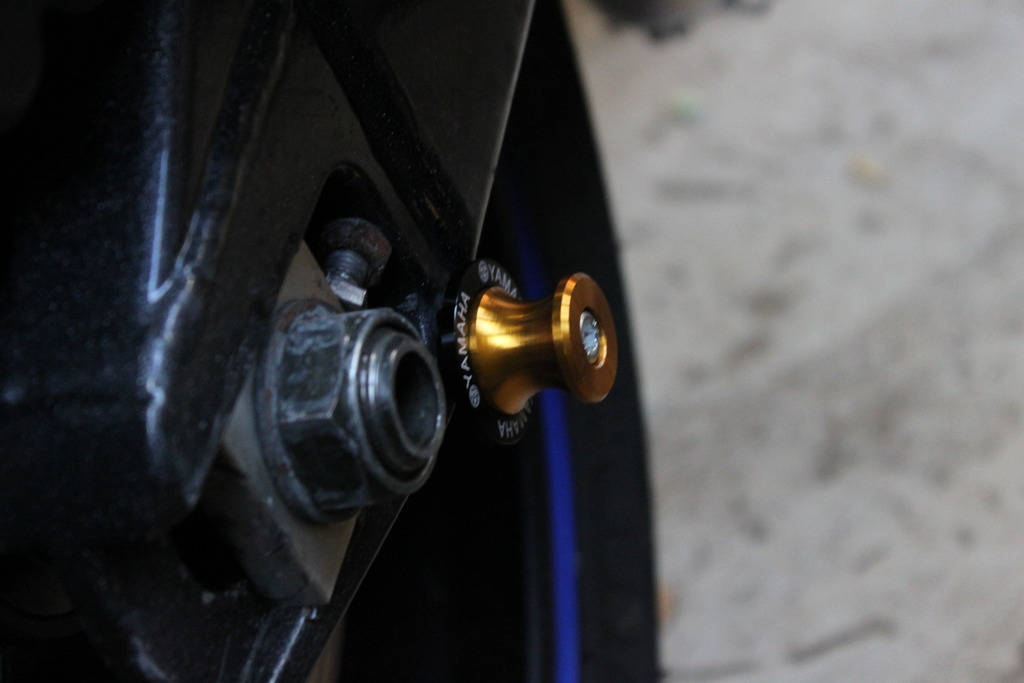

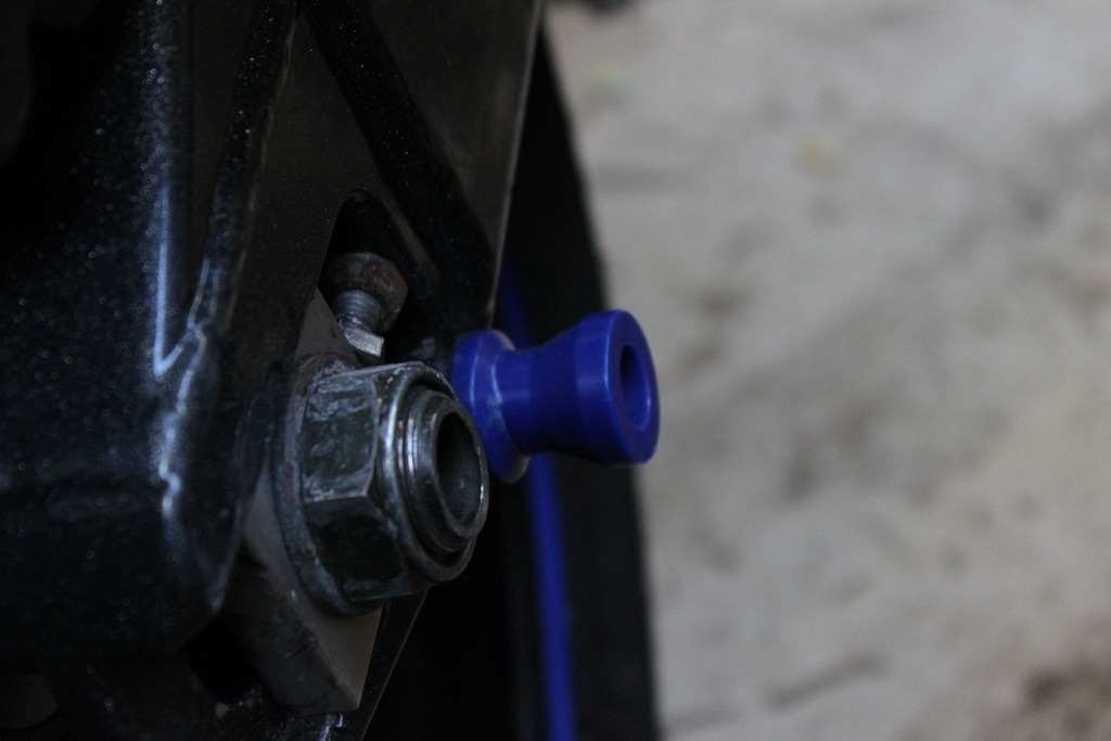

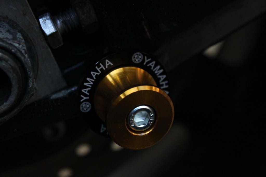

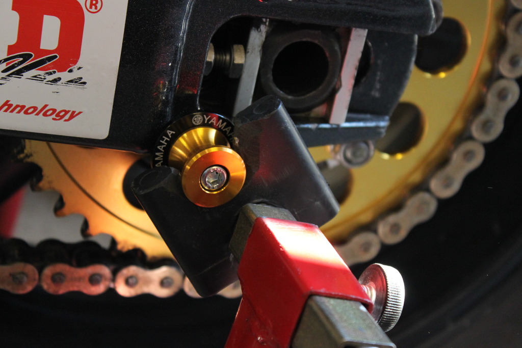

Valgte å bytte deppostøtte "sliders" for å få riktig fargematch :)
Før:
Etter :D
Fikk deppostøtte fra dama til bursdag, men denne måtte modifiseres litt for å kunne brukes med slidersene. Støtta var nok egentlig beregnet til å støtte på svingarmen.

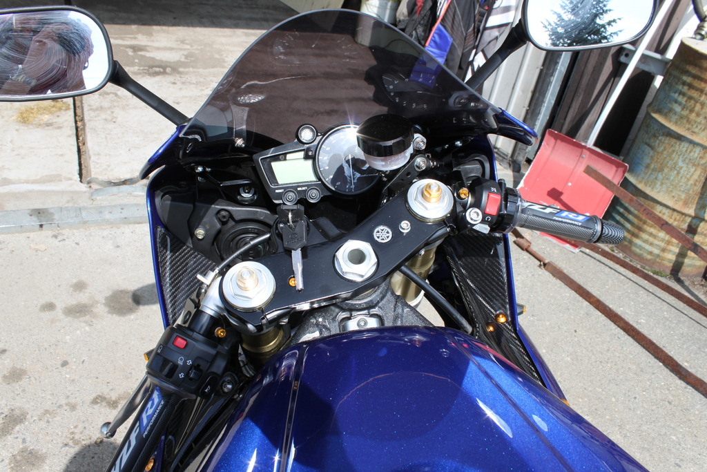

Så slik ser altså prosjektet ut per dags dato.
Da er det bare å bruke tiden (og pengene :P) fremover til å kjøpe mer deler og få kåpesettet lakkert. Må demontere tanken etter hvert også, men gadd ikke å drenere den for bensin i helga så det får bli senere B)

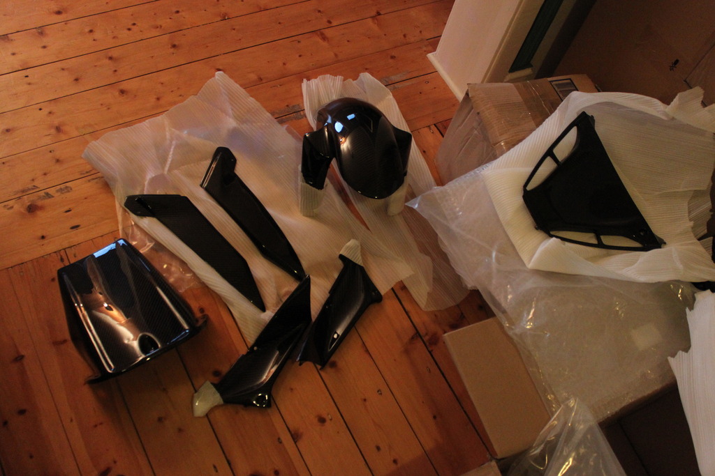

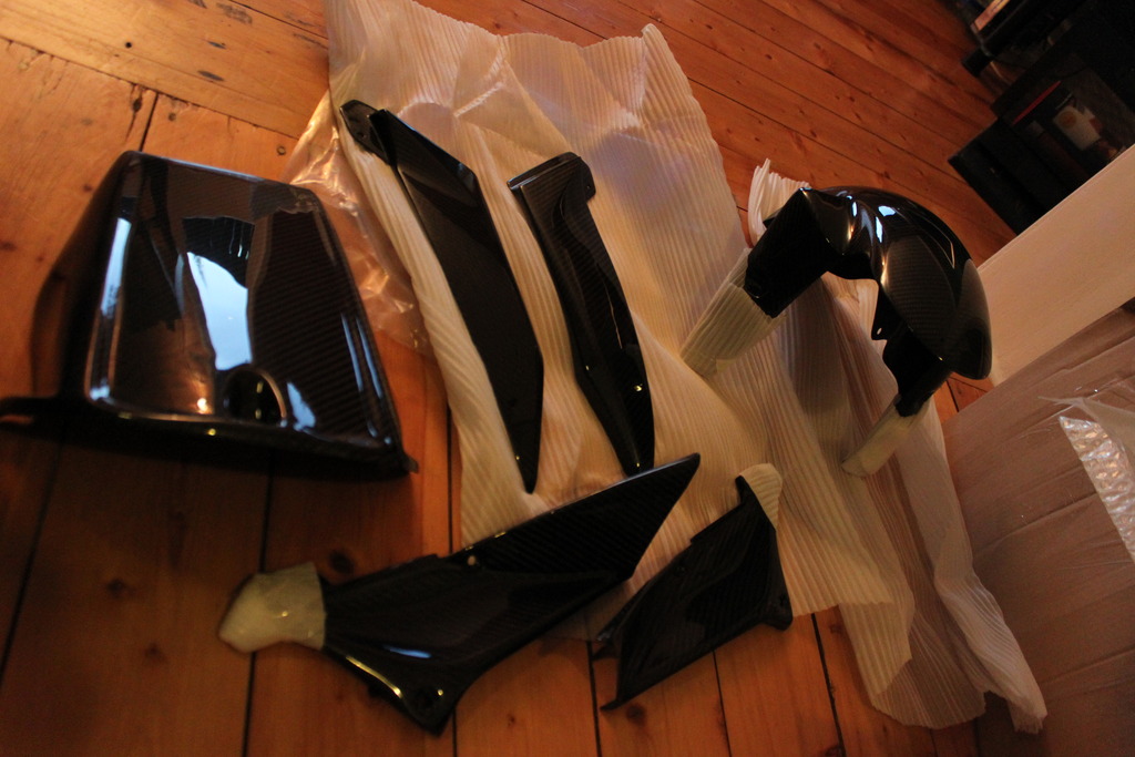

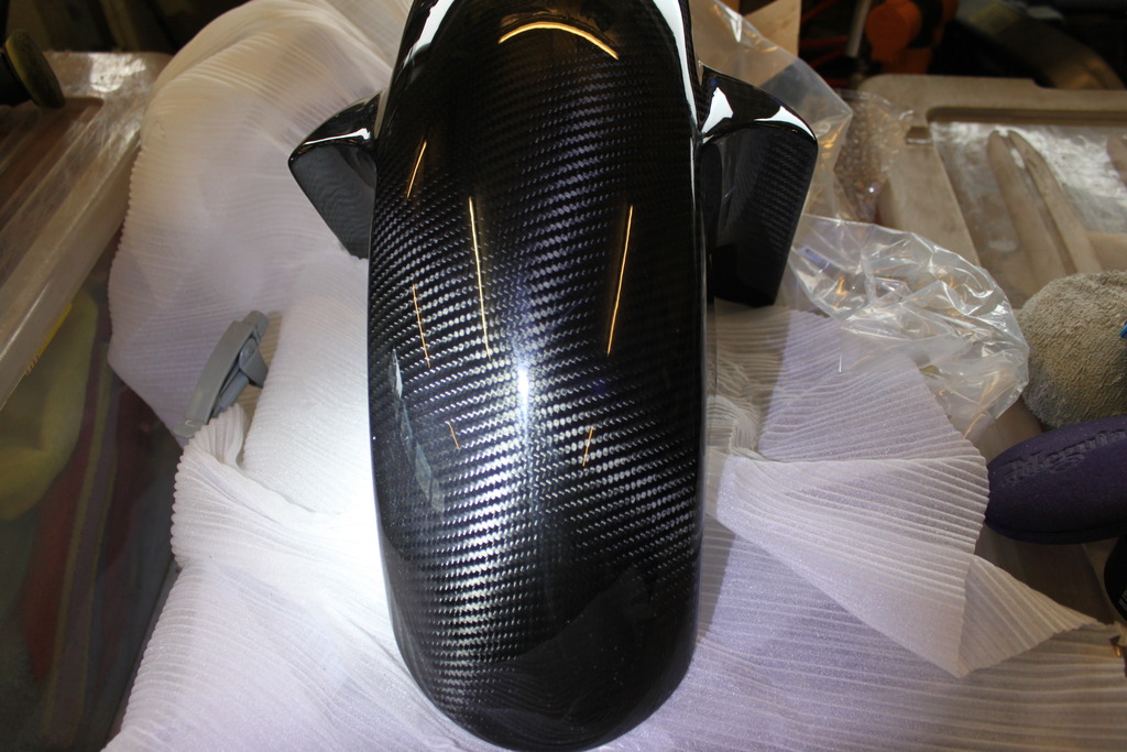

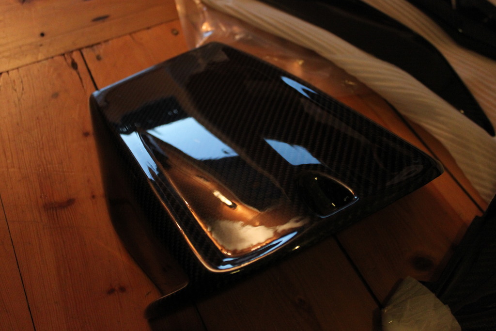

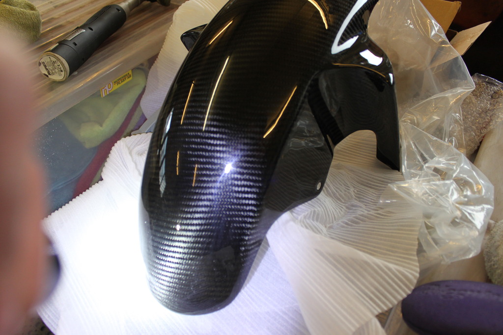

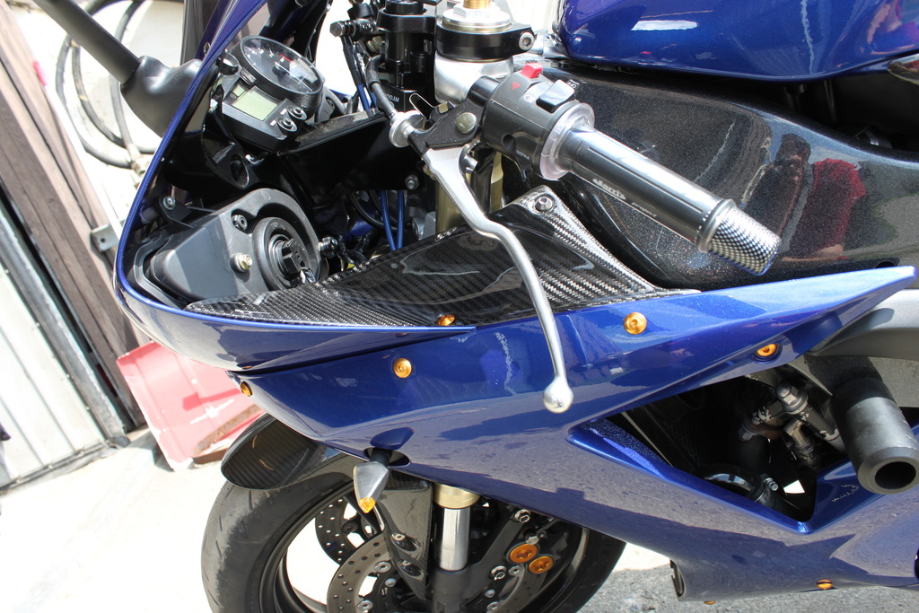

Ble litt tidlig juleaften på meg i går da jeg fikk pakke i posten :)

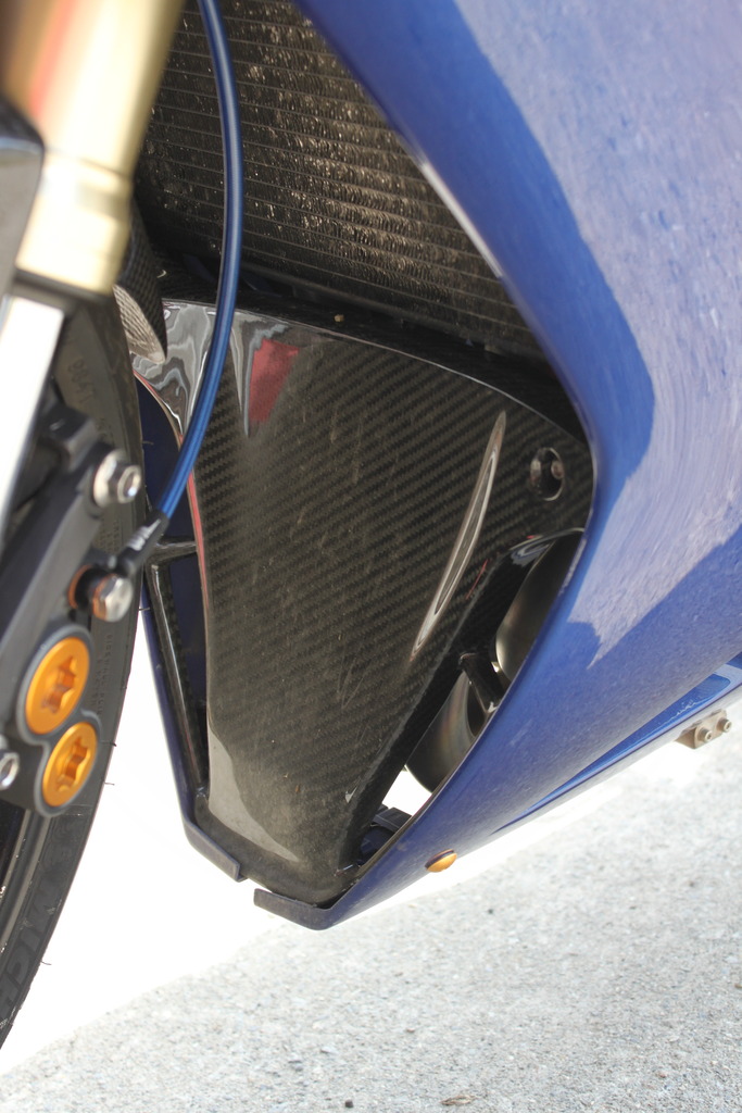

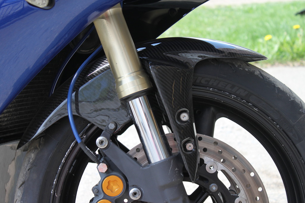

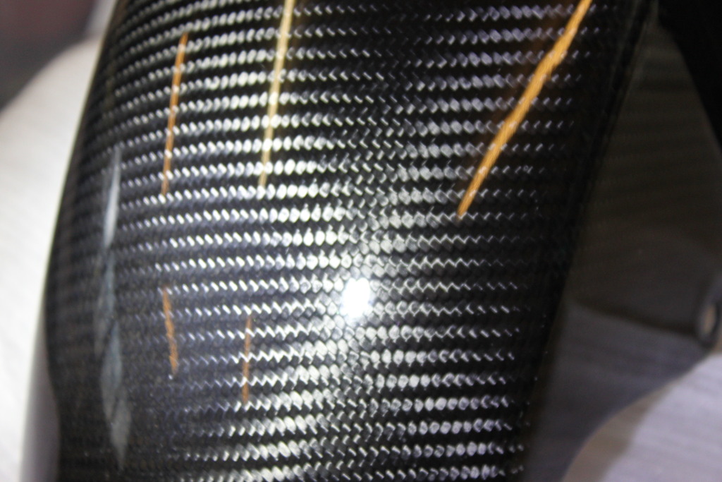

Carbondeler på plass :D
Fremskjerm, bakskjerm samt 4 deksler rundt om i tvill carbon. Gleder meg til sommeren jeg altså ^^

Har dessverre ikke fått gjort så mye med sykkelen igjennom vinteren som jeg hadde håpet. Så tviler nok sterkt på at den kommer til å være klar til juli som planen først var. Men men, har det ikke travelt sånn sett :)

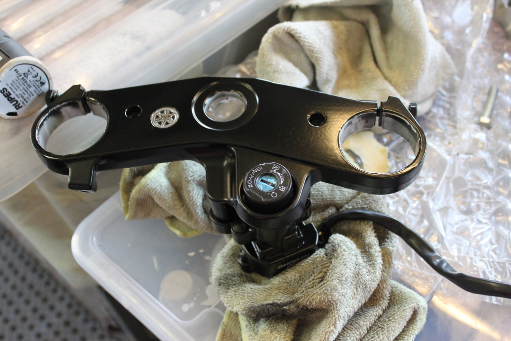

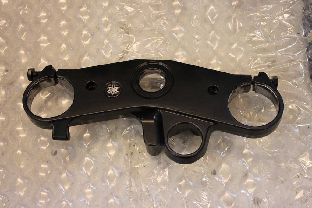

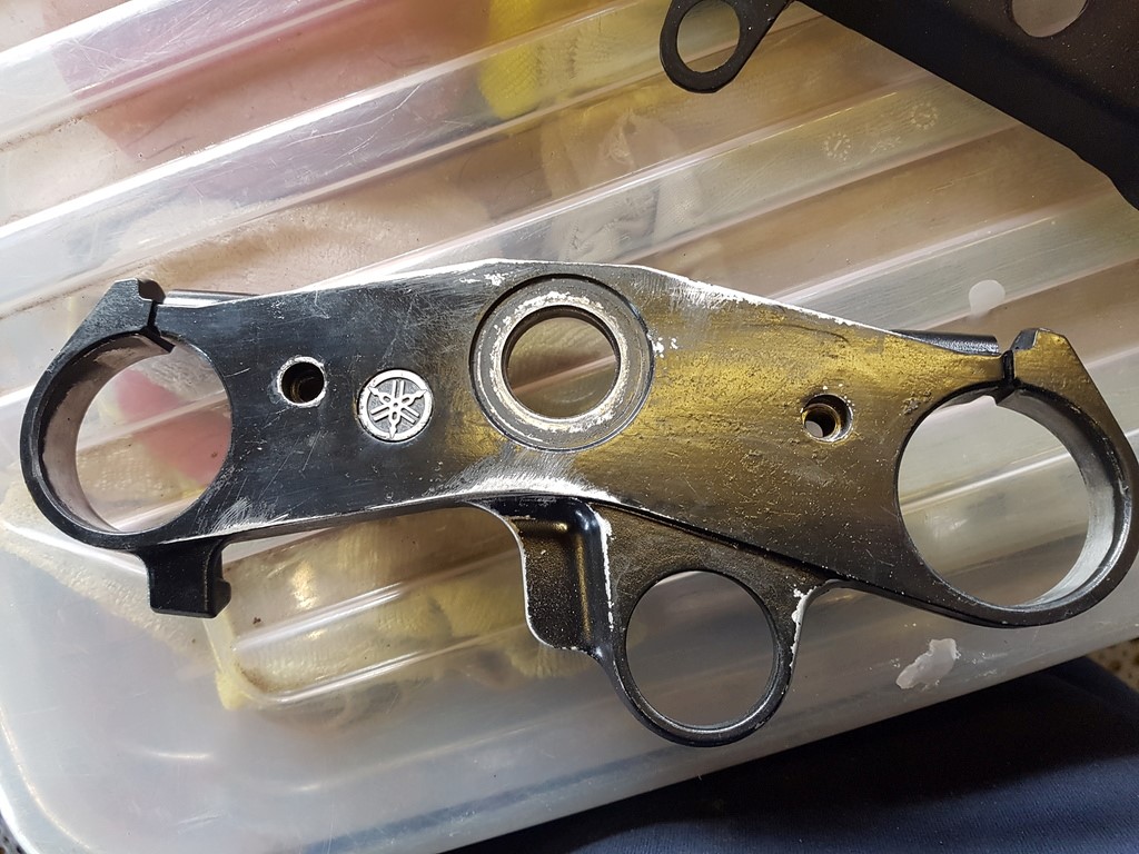

Fikk tatt en liten shine på styredemperen i påsken. Fikk pusset bort den svarte lakken som forrige eier hadde klart å få på demperen, samt generelt hente litt mer glans i metallet. Hadde kjøpt nye Ohlins klistremerker til den også, så de gamle ble byttet til fordel for de nye :) Mangler bare å bytte olje på demperen så er den i alle fall klar ;)
Før:
Etter :D

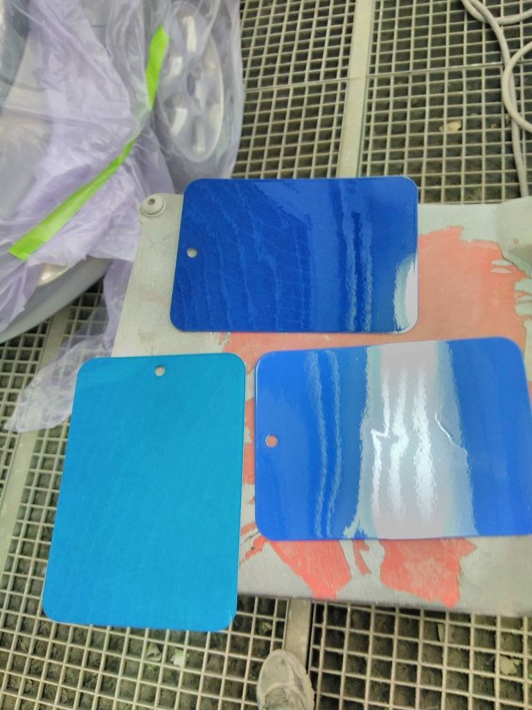

Neste på tapetet for sykkelens del er å få lakkert kåpesettet. Men jeg har enda ikke klart å bestemme meg for farge da :P Noen som har noen forslag? Tenker enten original Yamaha blå med litt mer flakes eller en litt lysere metallic blåfarge ala denne
Endret av Hans Marius
  • 11 months later...
Lenge siden jeg har oppdatert her nå ser jeg, men det har heller ikke skjedd stort :P Har nå endelig fått levert noen deler til prøvelakkering for å prøve å finne ut hvilken farge jeg ender opp med. Har ikke bestemt meg som sagt, men troooor nok jeg ender opp med en mørk blå BMW individual farge med litt ekstra flakes/perlemor. Gleder meg til å få se hvordan fargen blir.
Fikk også demontert litt andre deler i dag som også skal til lakk. Disse blir nok pulverlakkert så de tåler litt mer. Har bestilt ny lås, både pga at den gamle går litt tregt med nøkkelen (har ikke hjulpet å smøre den opp igjen) og fordi lakken er slitt. Måtte dermed lage spor i låseboltene for å få demontert den fra festet sitt. Hadde kjøpt på K&N filter til sykkelen som jeg tenkte å montere i dag, da det viste seg at det satt et slikt der fra før:blush: Endte uansett med å bytte så det er et rent filter klar til sesongen, så har jeg heller et som kan ligge ferdigvasket og klar til montering hele tiden.

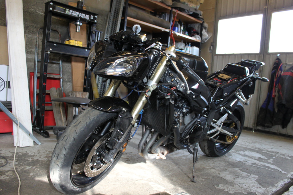

Så slik ser sykkelen ut per d.d.
Håper kanskje å få igjen litt deler fra lakk til påske så jeg kan starte så smått med montering igjen da :)
  • DCN Poeng 3
Spennende prosjekt.
Jeg ville helt klart gått for den lyseblå fargen. Tror det vil gjøre seg svært godt sammen med alle carbon delene.
Part time detailer at
Kjenner at jeg vingler veldig når det gjelder fargevalg, så håper det hjelper å få se fargene jeg har valgt ut irl (dog bare på et testpanel). Har prøvd å endre farge i photoshop, men det blir liksom ikke det samme :P

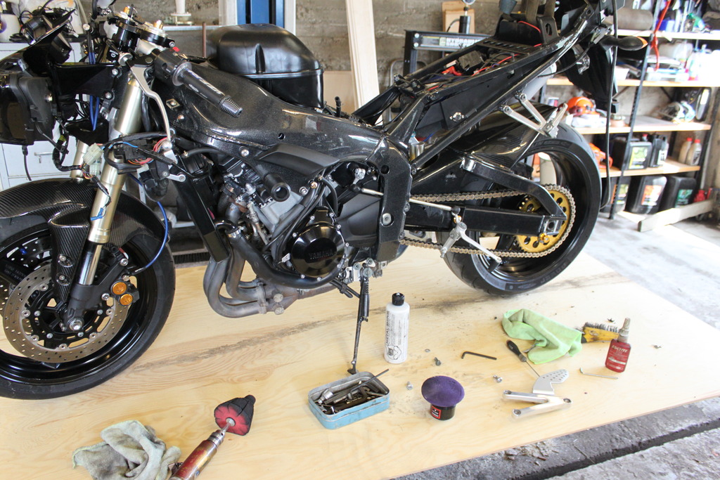

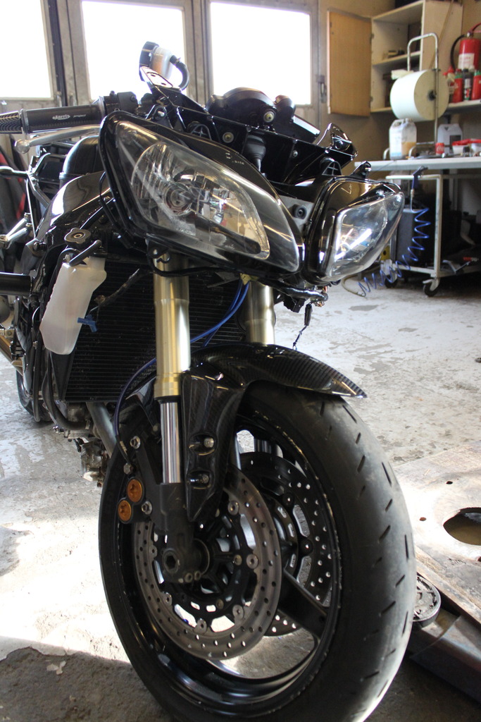

Fikk gjort litt småting med sykkelen i helga. Forhåpentligvis får jeg tilbake kåpesettet fra lakkering ila de neste to ukene så da gjelder det å være klar til montering :)
Planen for helga var polering av ramme og lykter, samt pussing på småting rundt om på sykkelen ettersom jeg fant ting som kunne pusses på ^^

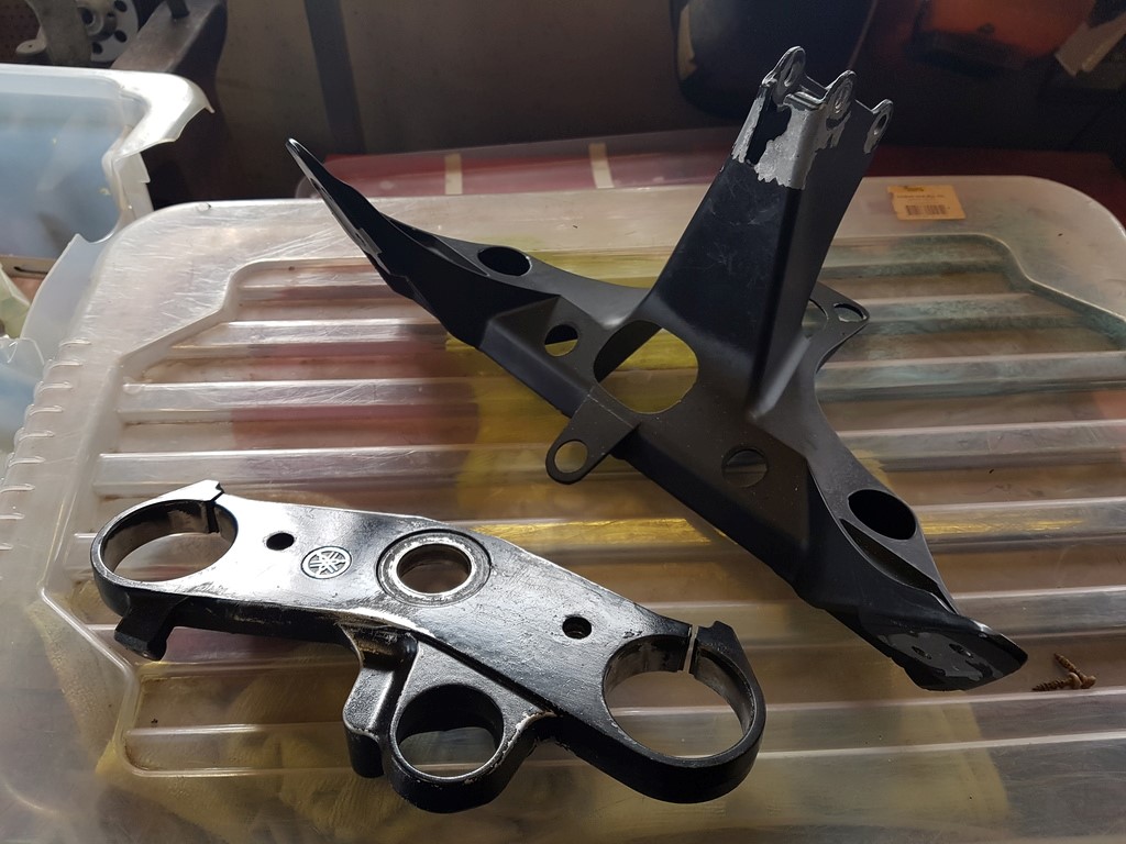

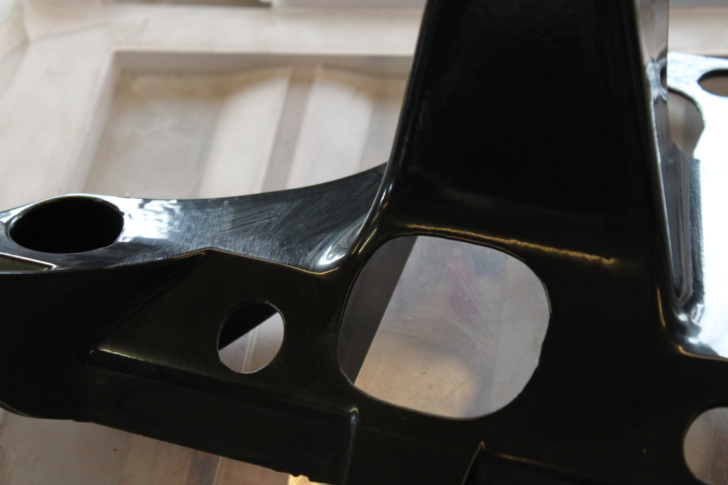

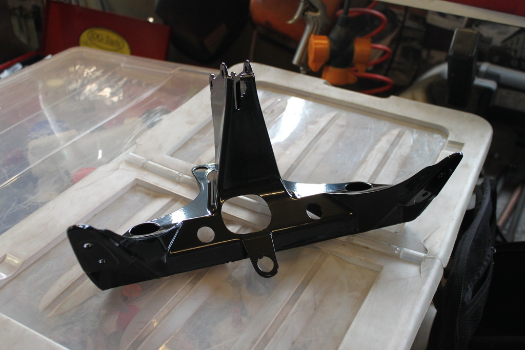

Startet med å vokse brakketen jeg hadde fått igjen fra pulverlakkering. Vokset den med Swissvax Bike Sheen.

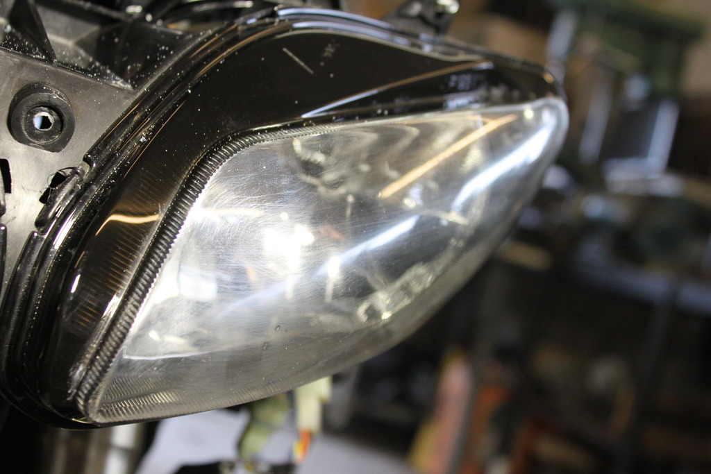

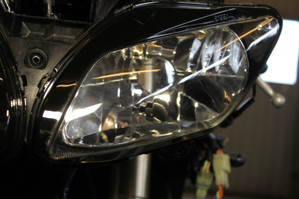

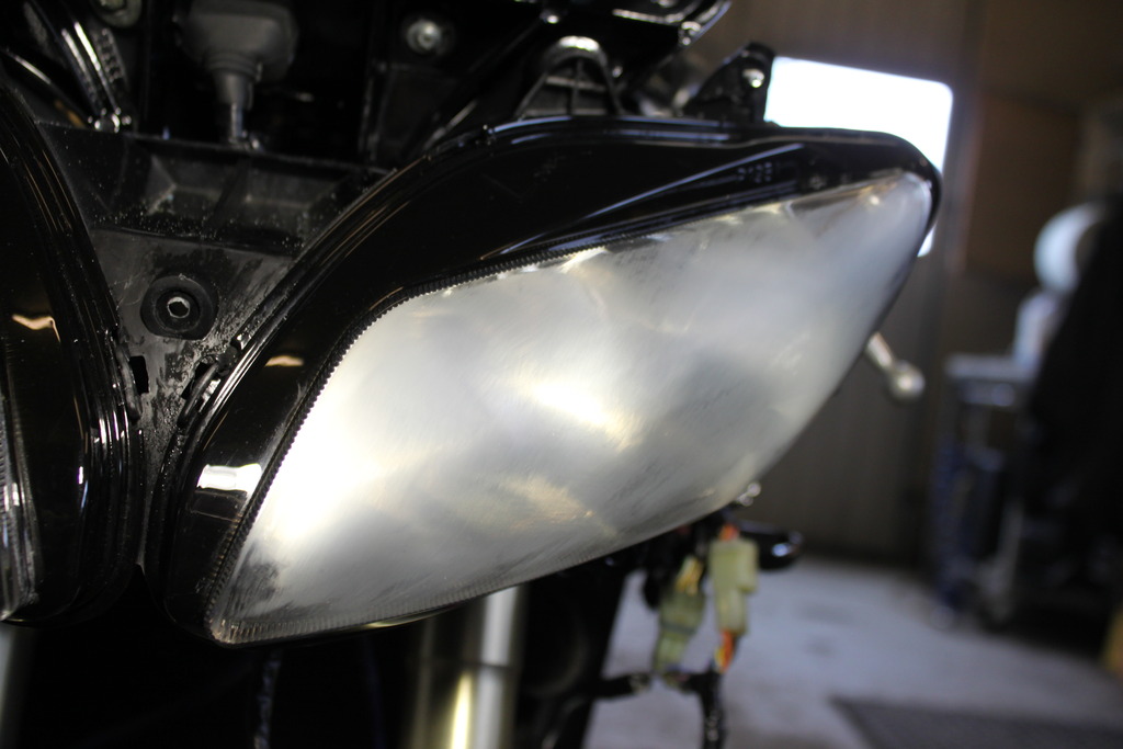

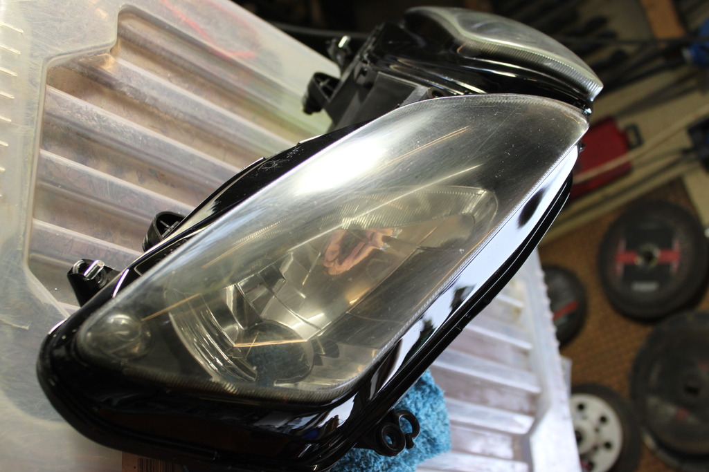

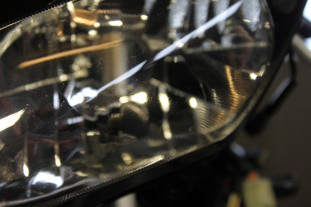

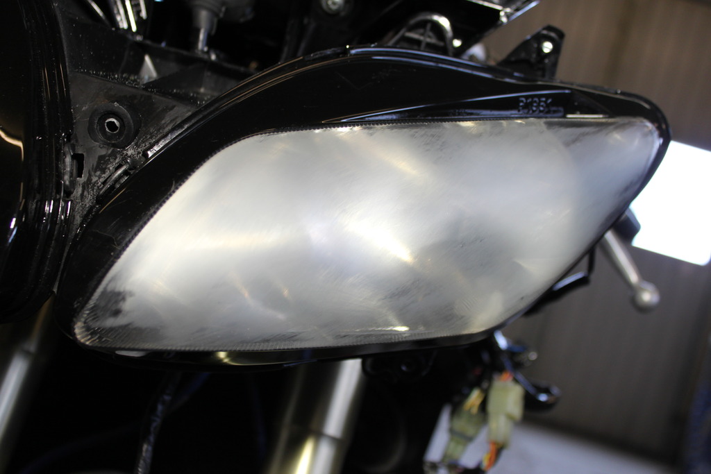

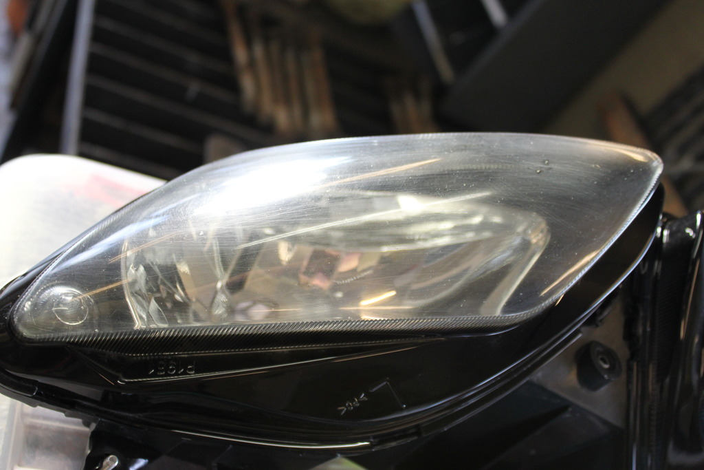

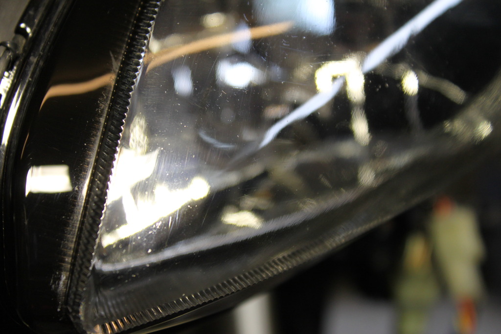

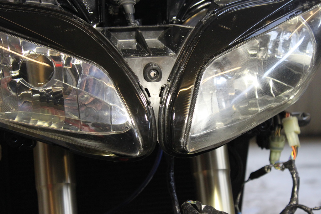

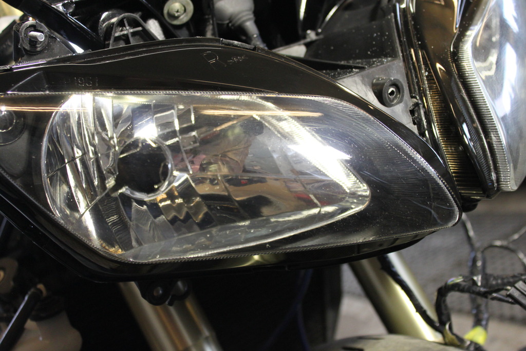

Neste var lyktene. Disse hadde virkelig fått hard medfart av forrige eier og var fryktelig ripete på utsiden. Men om ikke det var nok så hadde forrige eier sikkert kjørt mange mil med knuste lyspærer inne i lykta, så både reflektor og glasset innvendig var også veldig ripete :mad: Gikk derfor i gang med iBrid og blå polish på blå pute både utvendig og innvendig etter jeg hadde fjernet alle glasskårene som fortsatt lå inne i lykta...
Ble mye bedre, men tror nok det blir ny lykt på meg etter hvert.
Venstre ferdig, høyre står for tur:
Venstre lykta var om mulig enda værre, så her bestemte jeg meg for å gå på med P2000 våtslip først som sist.
Fikk bort bra med riper her, men ser det er igjen noe slipemerker fortsatt. Vi får se om jeg tar dette senere eller om lykta blir byttet først :P

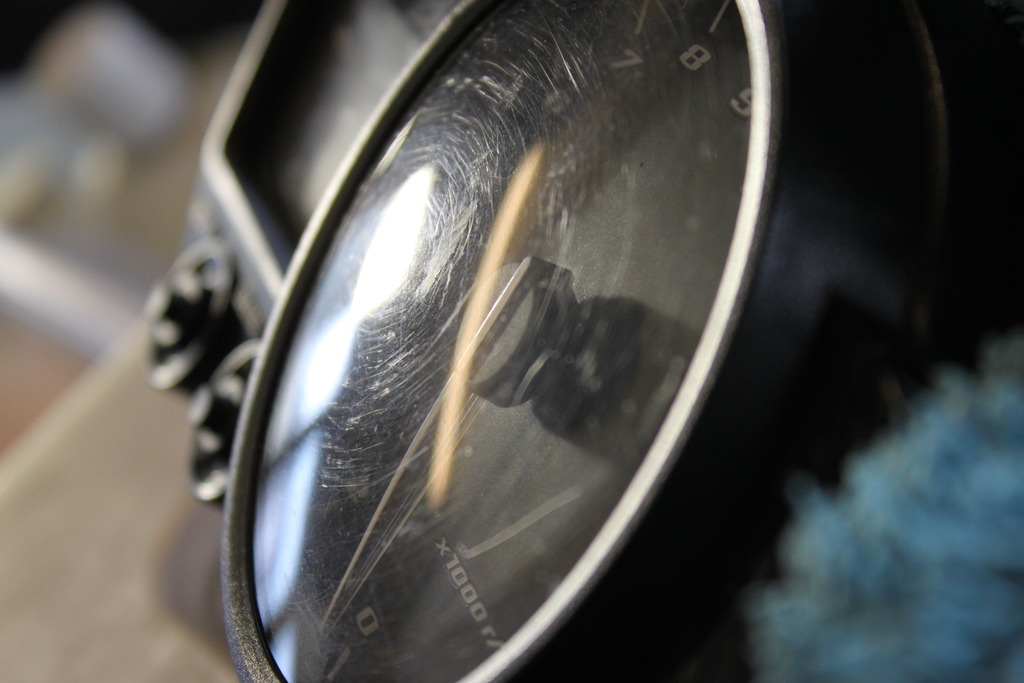

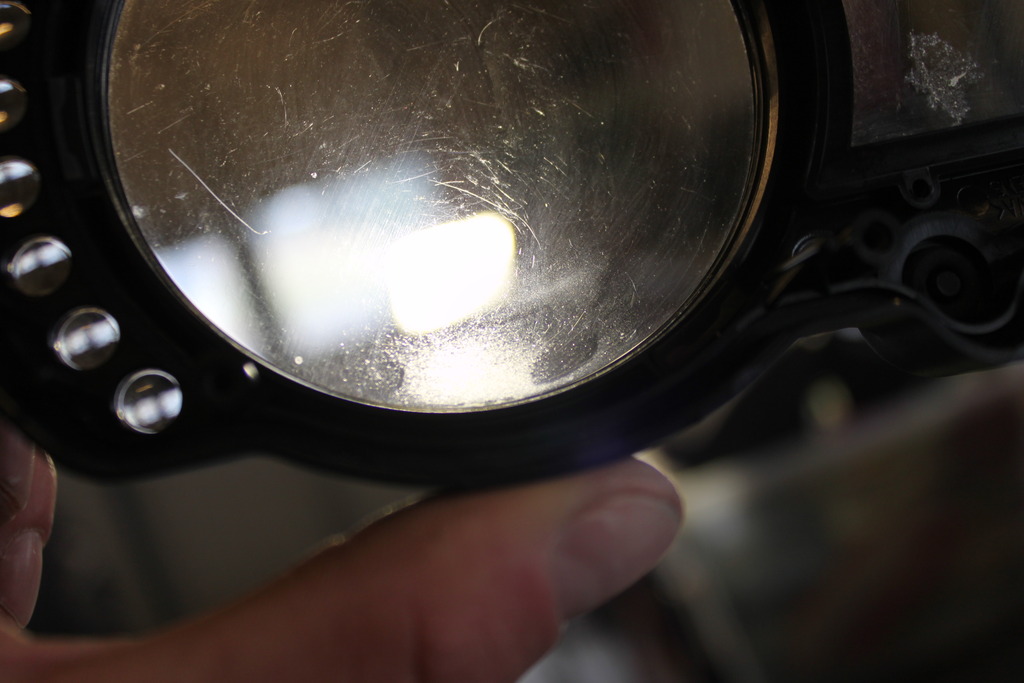

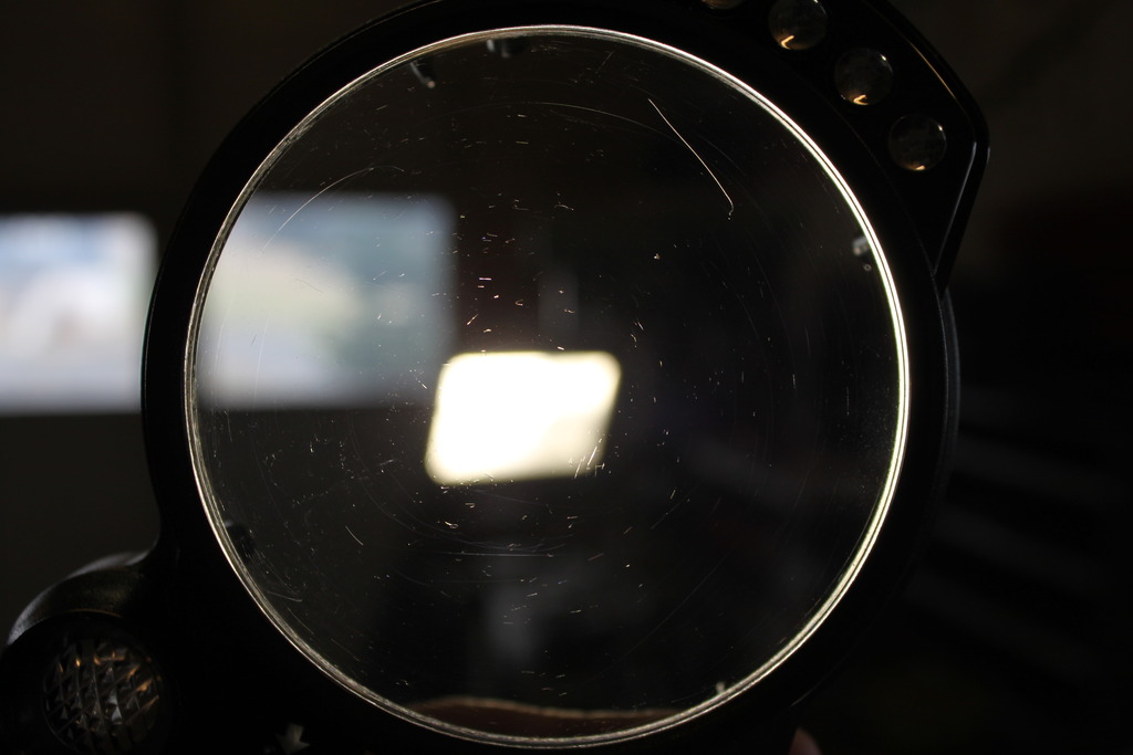

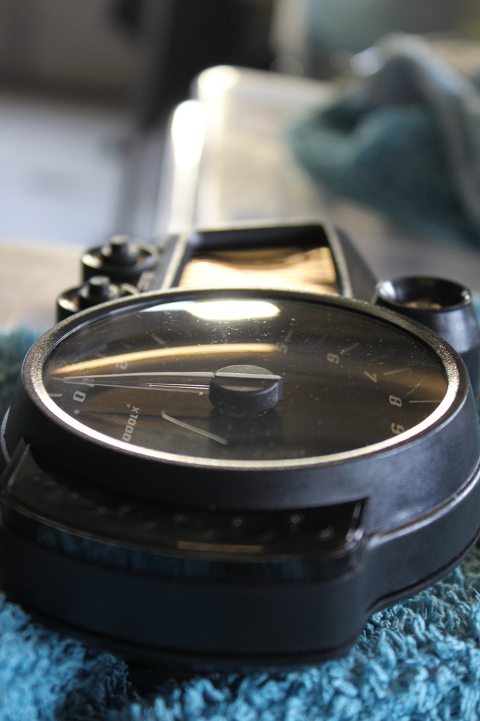

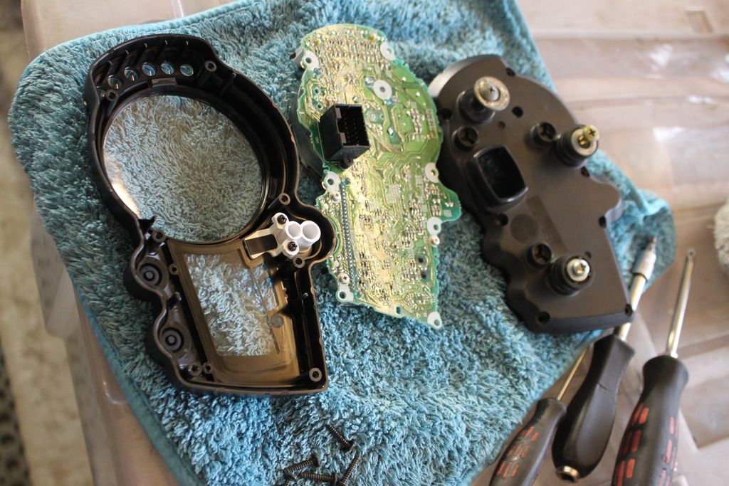

Fant også ut at det var en del riper i speedoen. Her var det også riper både på innsiden og utsiden av en eller annen grunn :blink: Den ble dermed demontert og polert med blå på blå.
Før:
Demontert:
1 runde:
Mycke betre ;) (Ser ut som det var et etsemerke eller noe på innsiden jeg ikke klarte å fjerne helt)

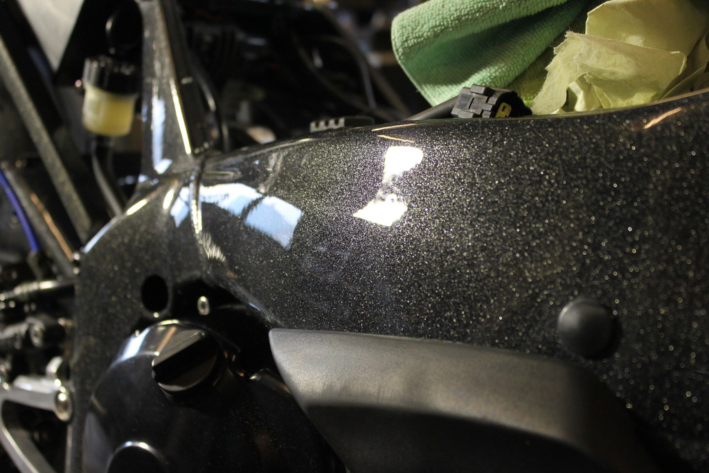

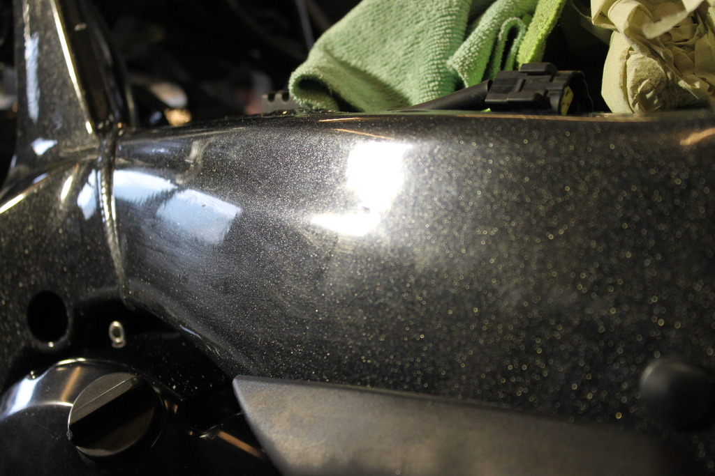

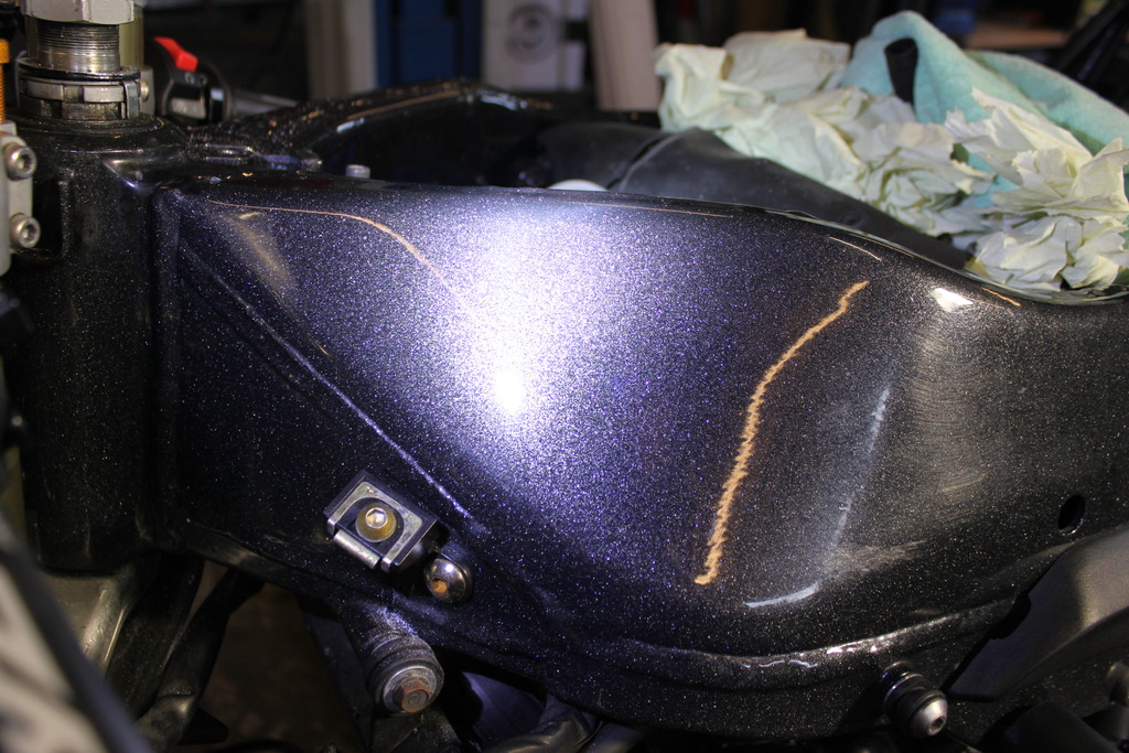

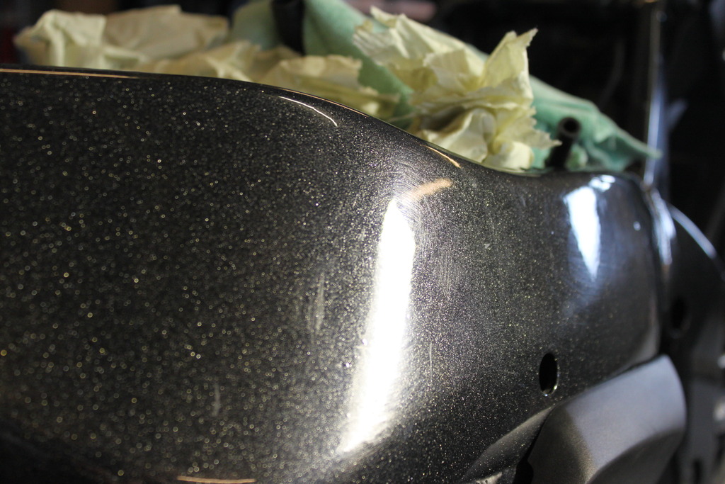

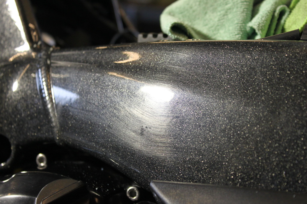

Gikk så over på ramma. Denne hadde ganske normalt med slitasje med unntak av et par merker her og der. Brukte samme combo som på lyktene (ikke våtslip :P), da to til tre runder ettersom hva som har vært nødvendig. Litt usikker, men tror ramma er pulverlakkert så det er veldig hard lakk å korrigere. Så noen steder ble det nesten helt ripefritt, mens andre steder er det litt igjen. Her kommer det jo til å komme tilbake riper ganske fort, så det ble ikke prioritert å bruke for mye tid på å fjerne alt.
Litt frihånds 50/50 bilder:
Før:
Etter:
Alle steder på ramma der jeg kom til og som vil være synlig med kåpa på ble polert og vokset med Bike Sheen. Deretter gikk jeg videre til montering av carbon fremskjerm og hugger som har ligget å ventet her en stund. Ved litt undersøkelse av dem før montering kunne jeg konstatere at det var en del hologrammer i klarlakken fra fabrikk :unsure: Disse ble dog raskt fjernet med gul pad og gul polish med iBriden :) Disse ble også vokset før de ble montert på sykkelen.

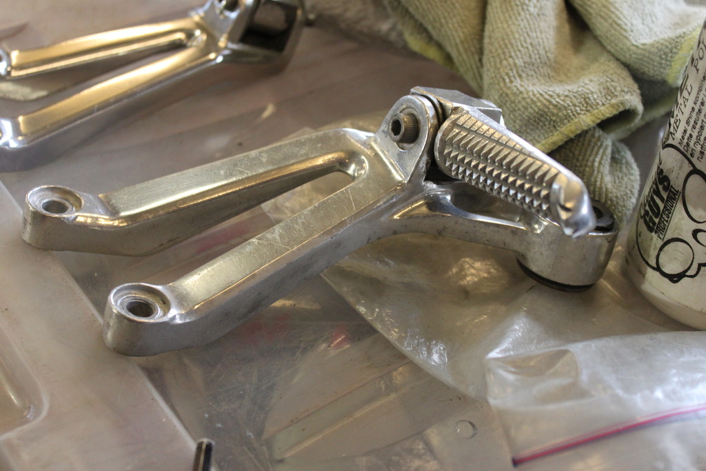

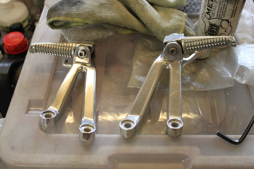

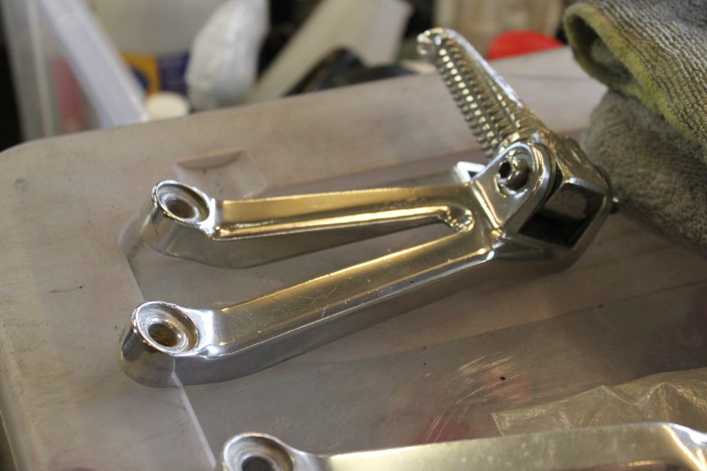

Resten av tiden ble brukt til å polere begge passasjerfothvilerne med CG Metal Polish. Hadde litt å gå på så det ut til :)

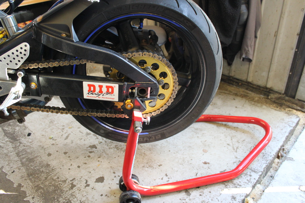

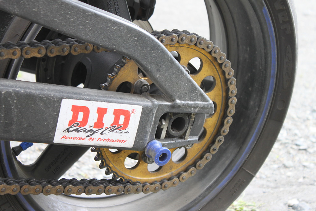

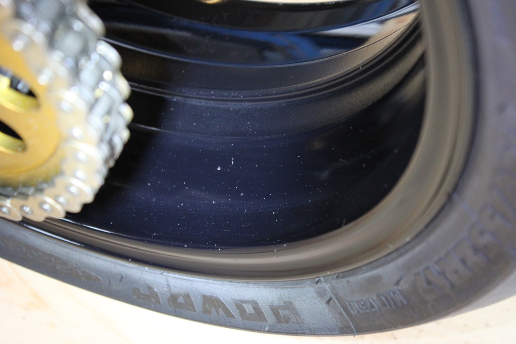

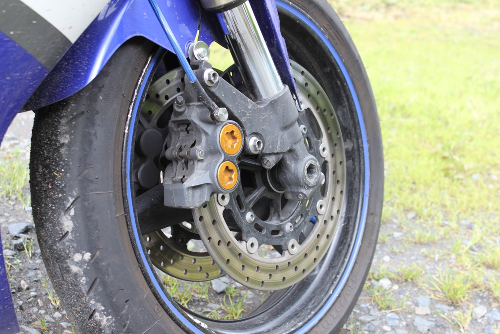

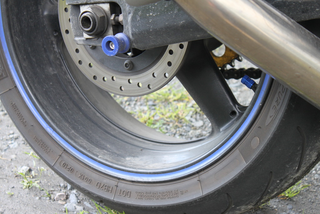

Gikk også over begge felgene og fjernet den blåe felgtapen som var slitt og skadet, i tillegg til noen andre klistremerker rundt om jeg ikke ville ha. Fjernet limrester fra disse og fra gamle lodd.

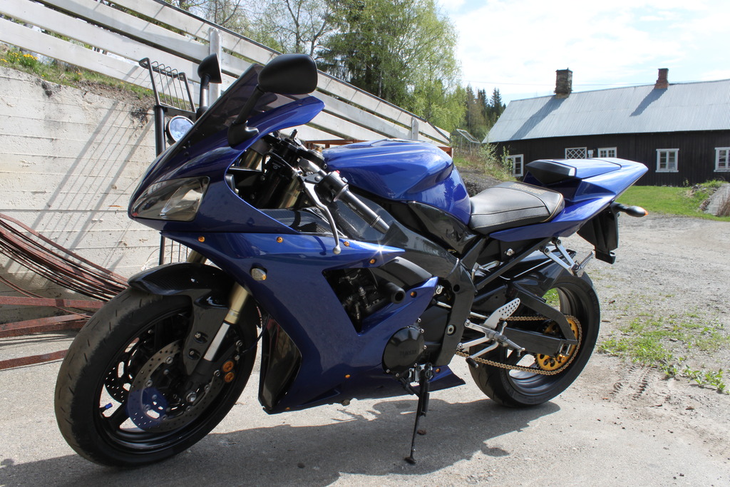

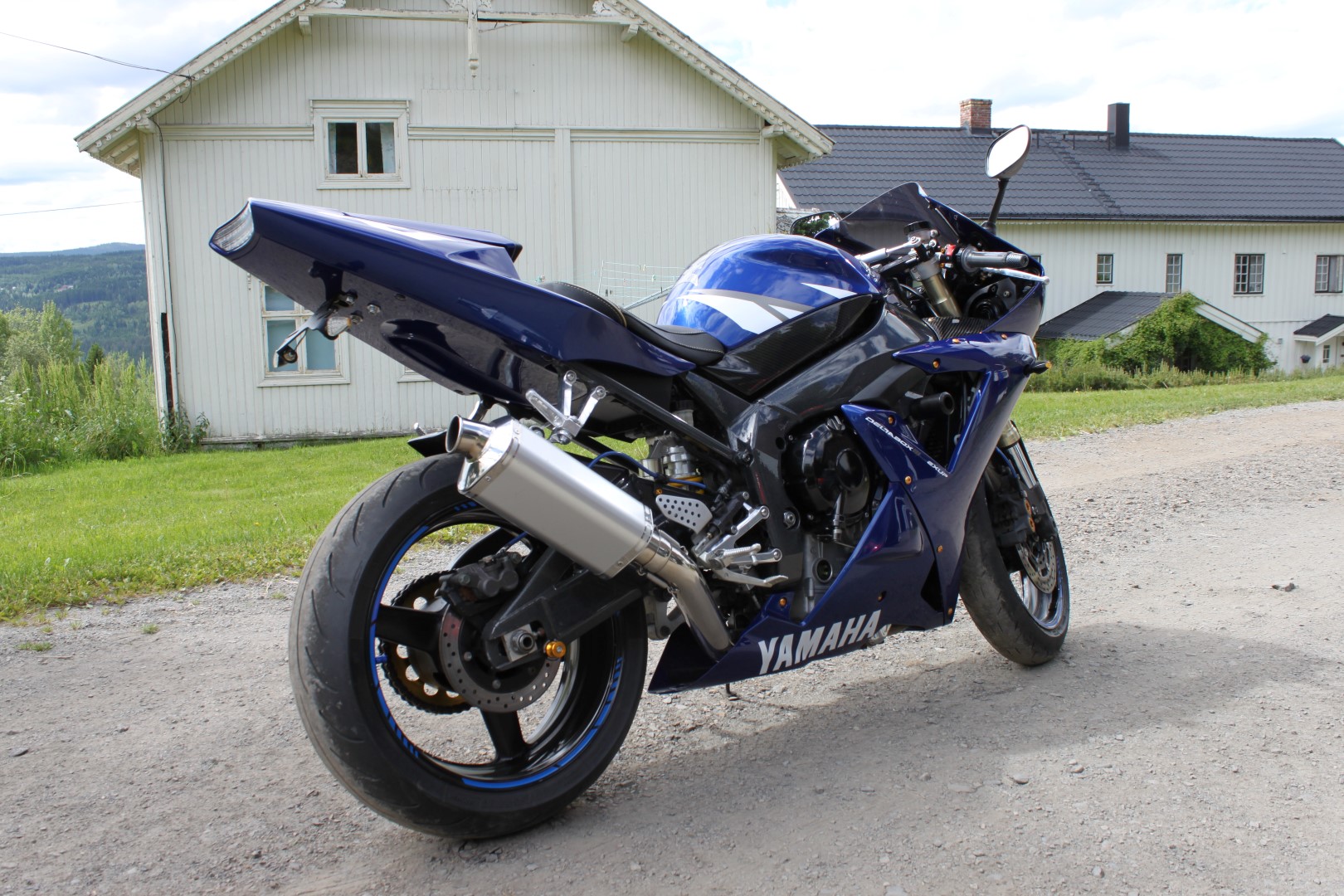

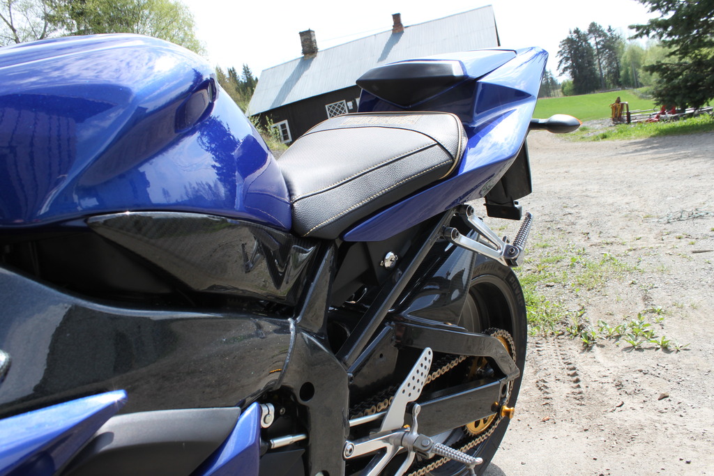

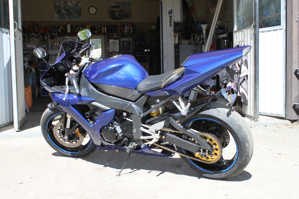

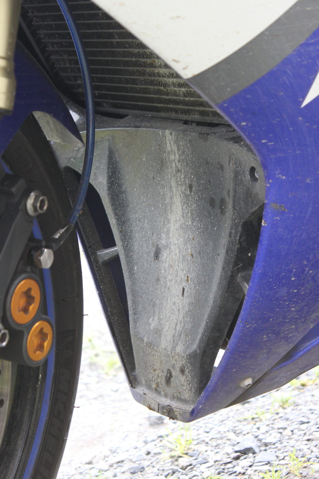

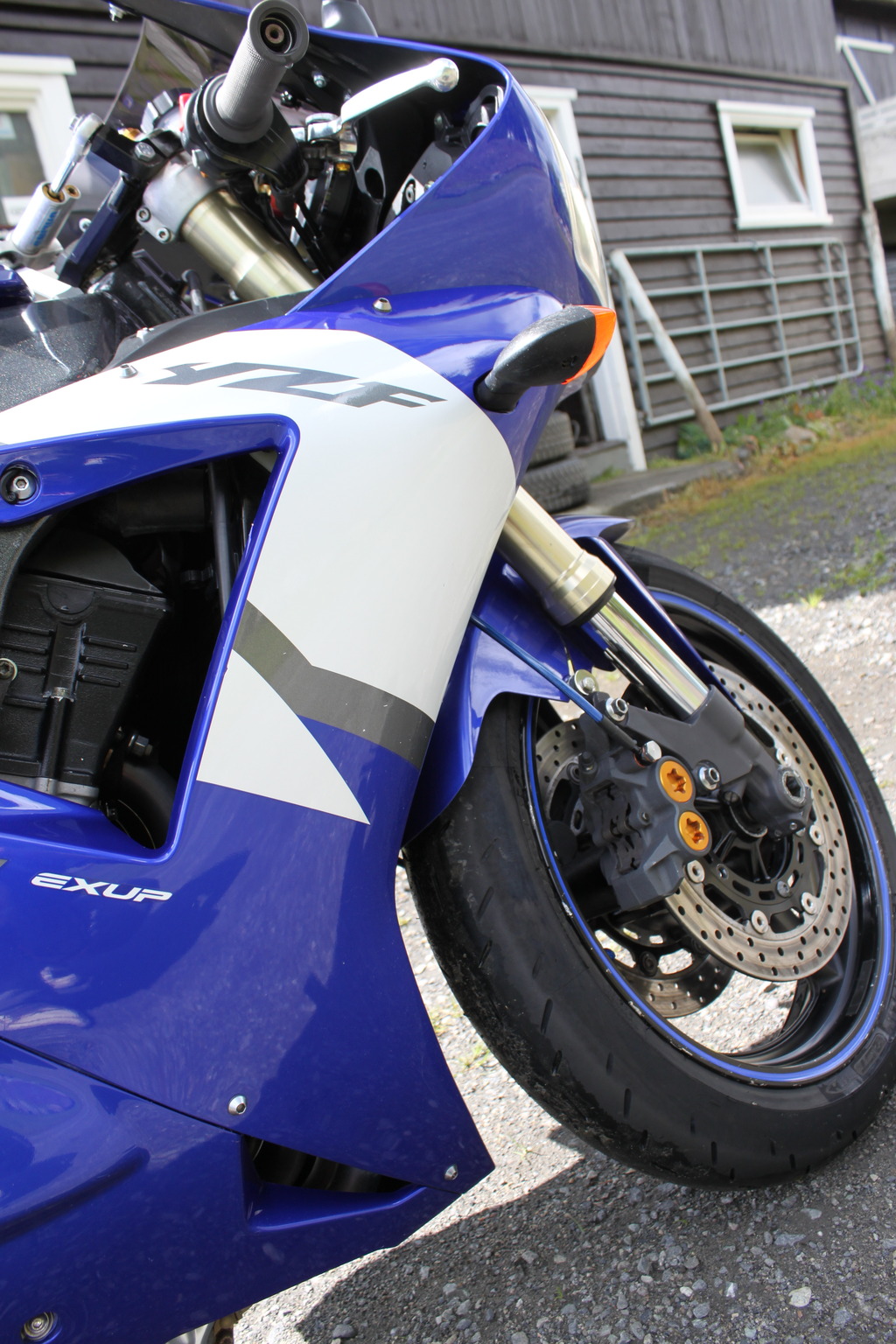

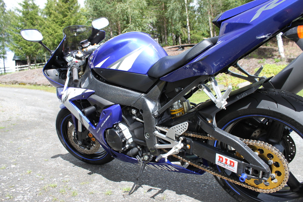

Til slutt noen bilder av hvordan sykkelen ser ut atm. Begynner å nærme seg noe igjen nå faktisk :) Håper bare jeg klarer å få den klar til visning hos vegvesnet 29. Mai :ph34r:

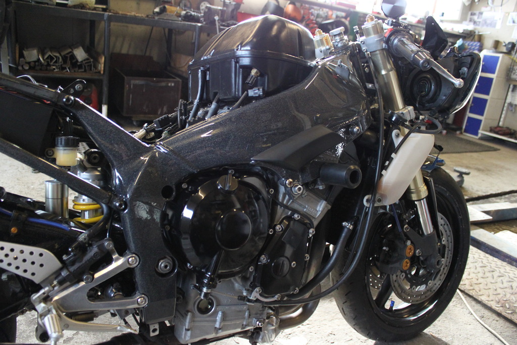

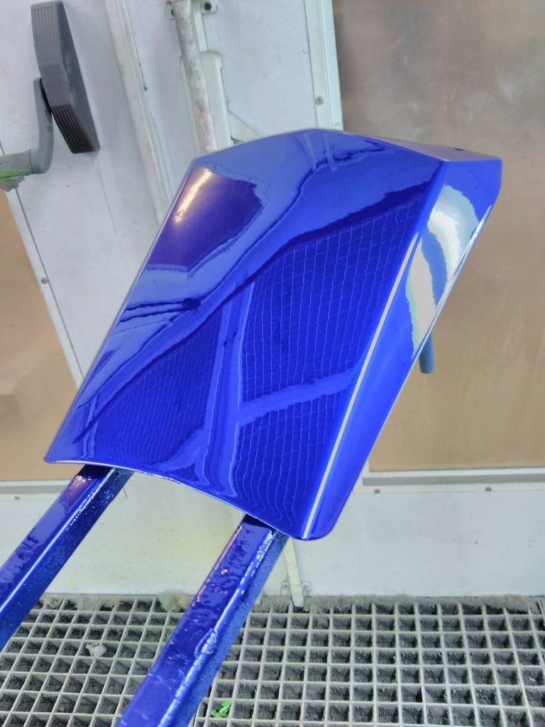

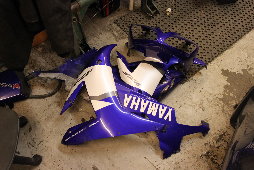

DA var delene tilbake fra lakkering :D:D:D

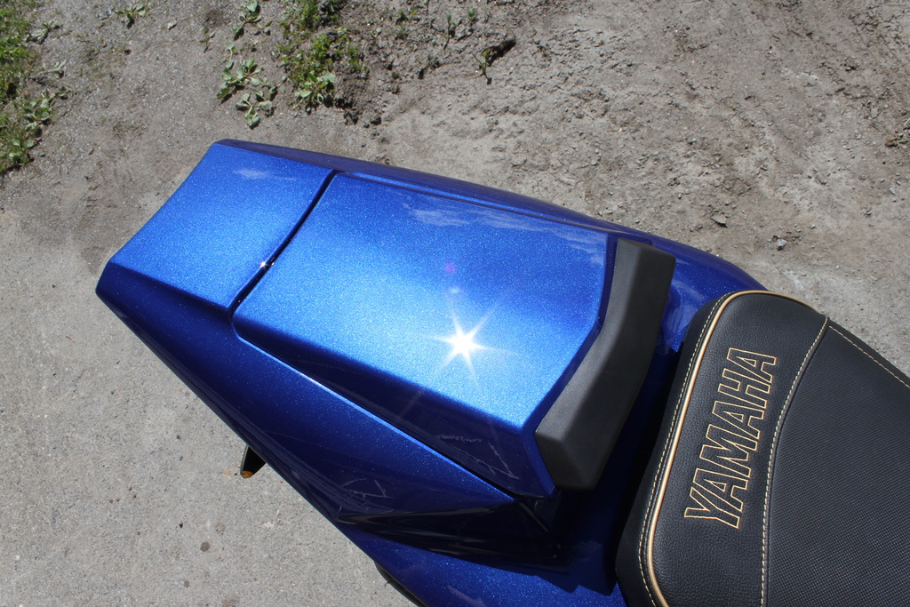

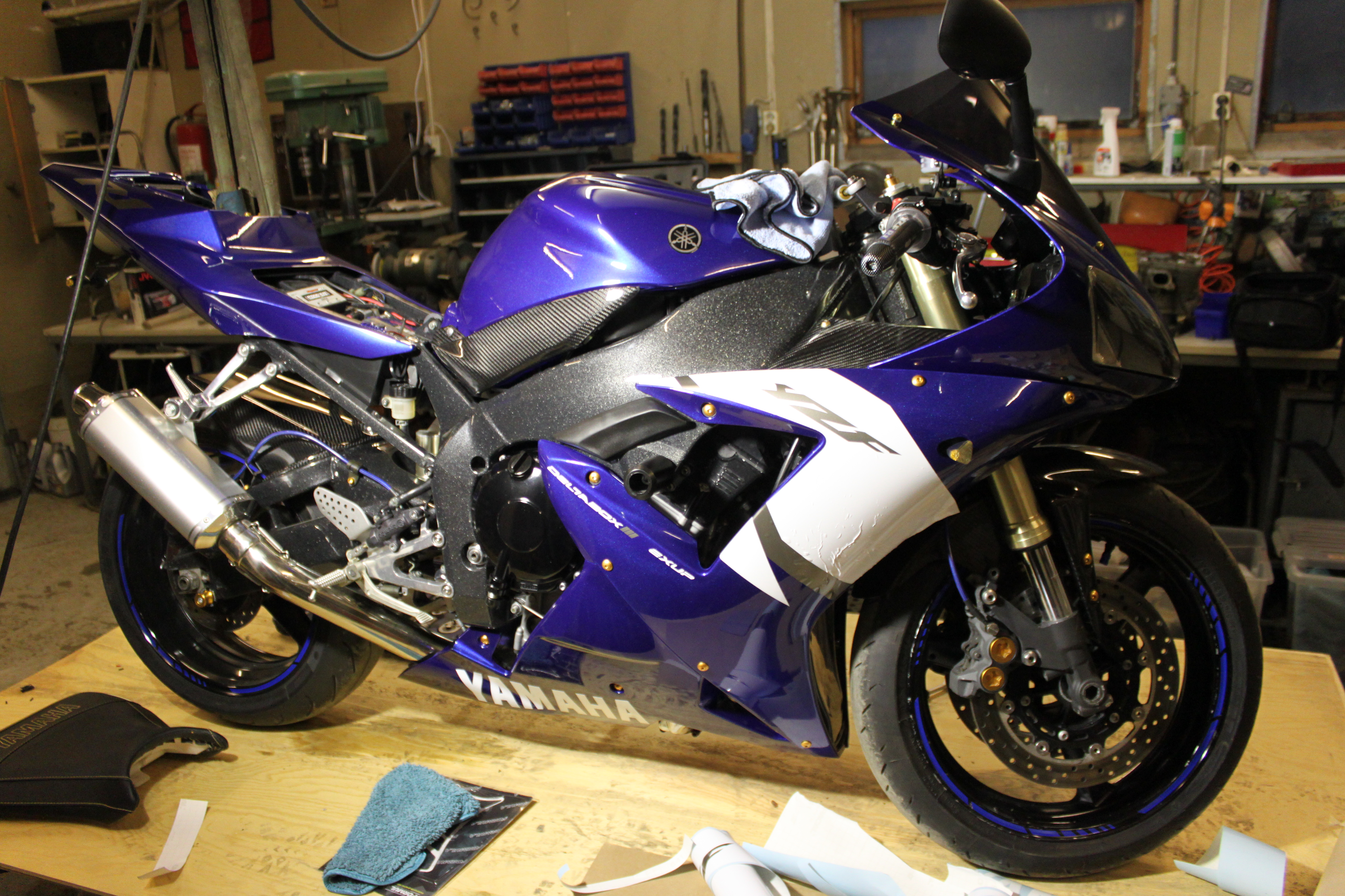

Brukte langhelga på å montere igjen kåpesettet, og generelt det jeg har handlet av deler. Det eneste som ikke er montert enda er nytt skiltoppheng og nye blinklys bak. De skal på etter visning på mandag ;)

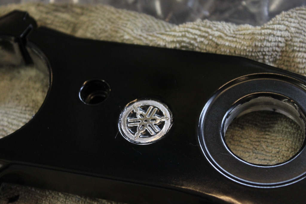

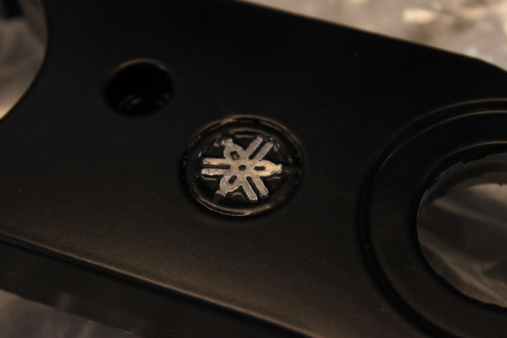

Startet med å pynte litt på ene delen jeg hadde fått pulverlakkert. Her hadde de glemt å maskere Yamaha logoen som jeg ba de om, så de hadde først prøvd å pirke av lakk selv også avsluttet jeg det selv til slutt. Ble ikke fult så bra som jeg håpet, men for prisen jeg betalte for pulverlakkeringa så kan jeg ikke klage...
Etter

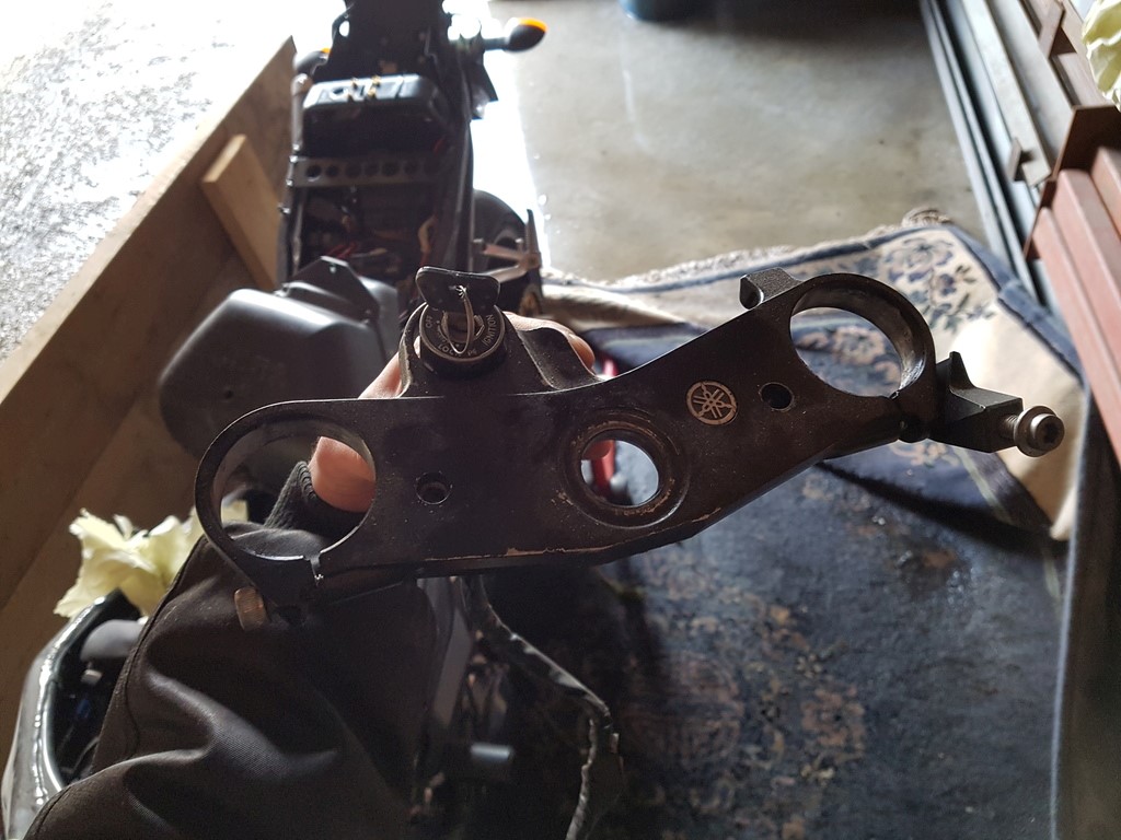

Monterte ny tenningslås:
Det var jo selvsagt forskjell på pluggene på europeisk og amerikansk tenningslås til disse syklene, så måtte lodde og flytte over plugg. Heldigvis fungerte dette uten problemer :)

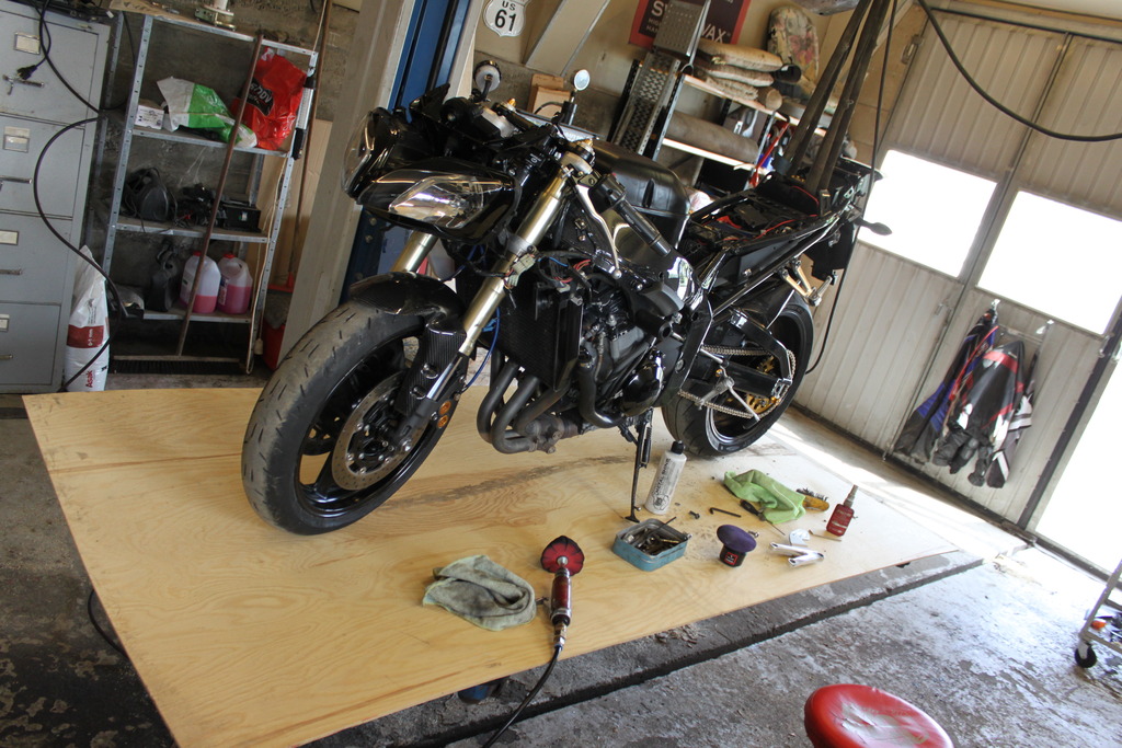

Sykkel på arbeidsbord. Ble noen timer til med pussing av alu deler før monteringen startet.
Heretter ble det lite bilder av selve monteringen. Dette gikk egentlig smertefritt med unntak av to ting. Første var at sykkelen ikke ville starte etter jeg fikk satt på tanken igjen og helt på litt bensin. Heldigvis viste det seg at det bare var batteriet som hadde litt lite strøm, så starteren gikk ikke fort nok rundt. Etter et par timer lading fyrte sykkelen med en gang ^^
Andre problemet var at lyktekåpa sprakk opp nesten med en gang jeg prøvde å montere den på sykkelen. Dette var der lakkerer hadde sveist og limt, men det var et veldig tynt og lite område så det tålte tydeligvis ikke stort. Har snakket med lakkerer så han kunne prøve å sveise en gang til, men han anbefalte egentlig å få tak i en ny lyktekåpe så skulle han heller lakkere denne gratis senere. Får se hva jeg gjør, men siden sykkelen skal på visning på mandag måtte jeg bare montere alt nå. Det er heldigvis ikke veldig synlig.

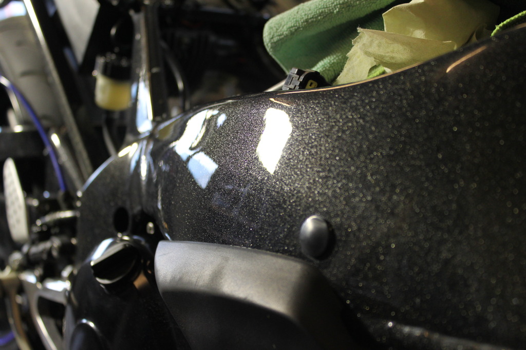

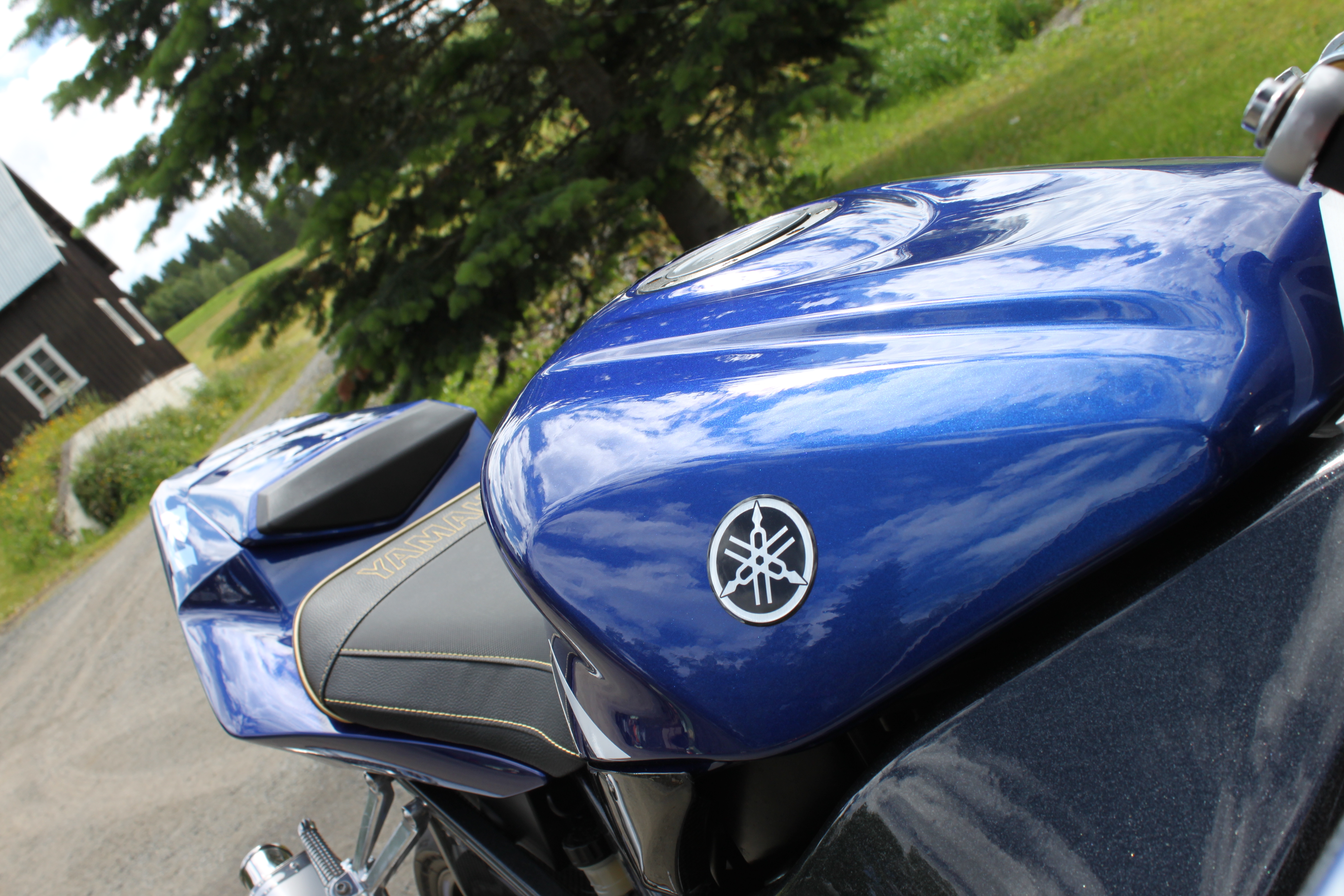

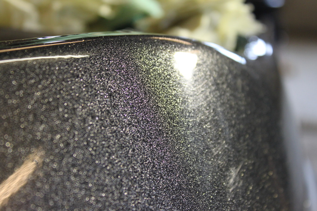

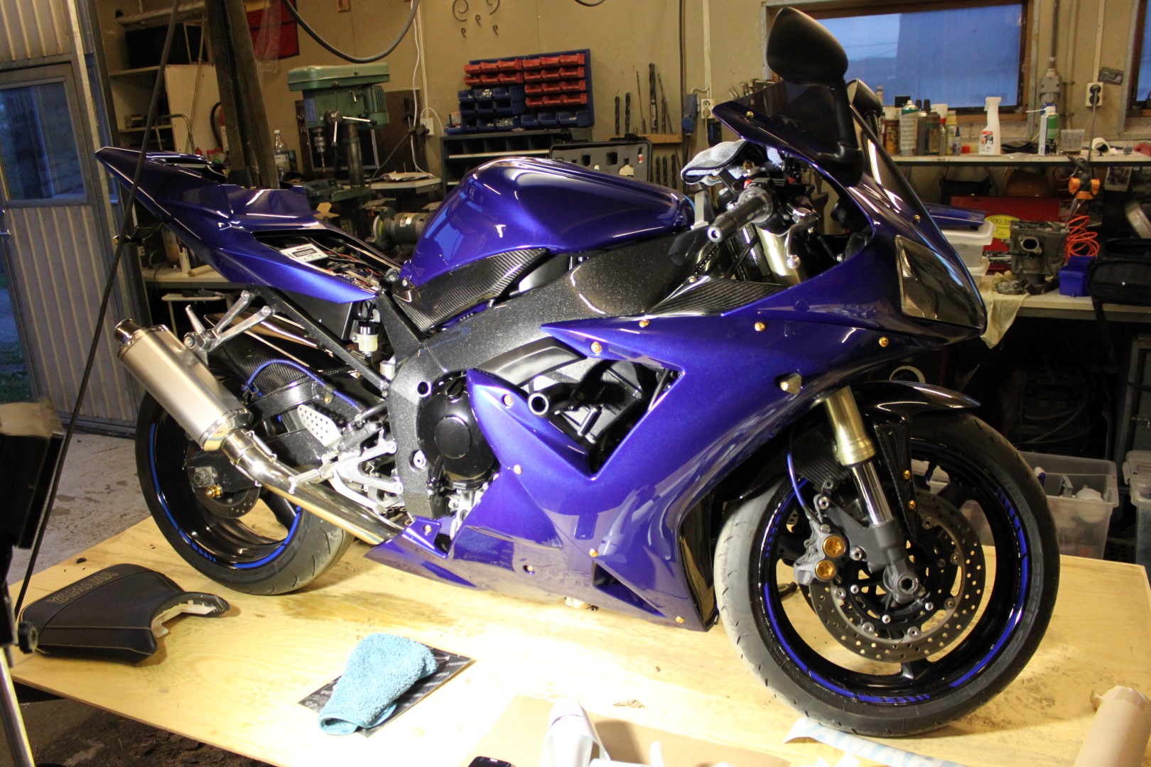

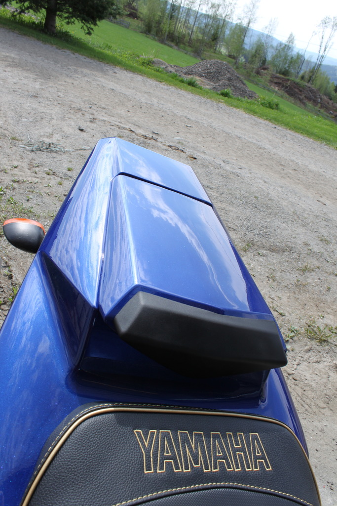

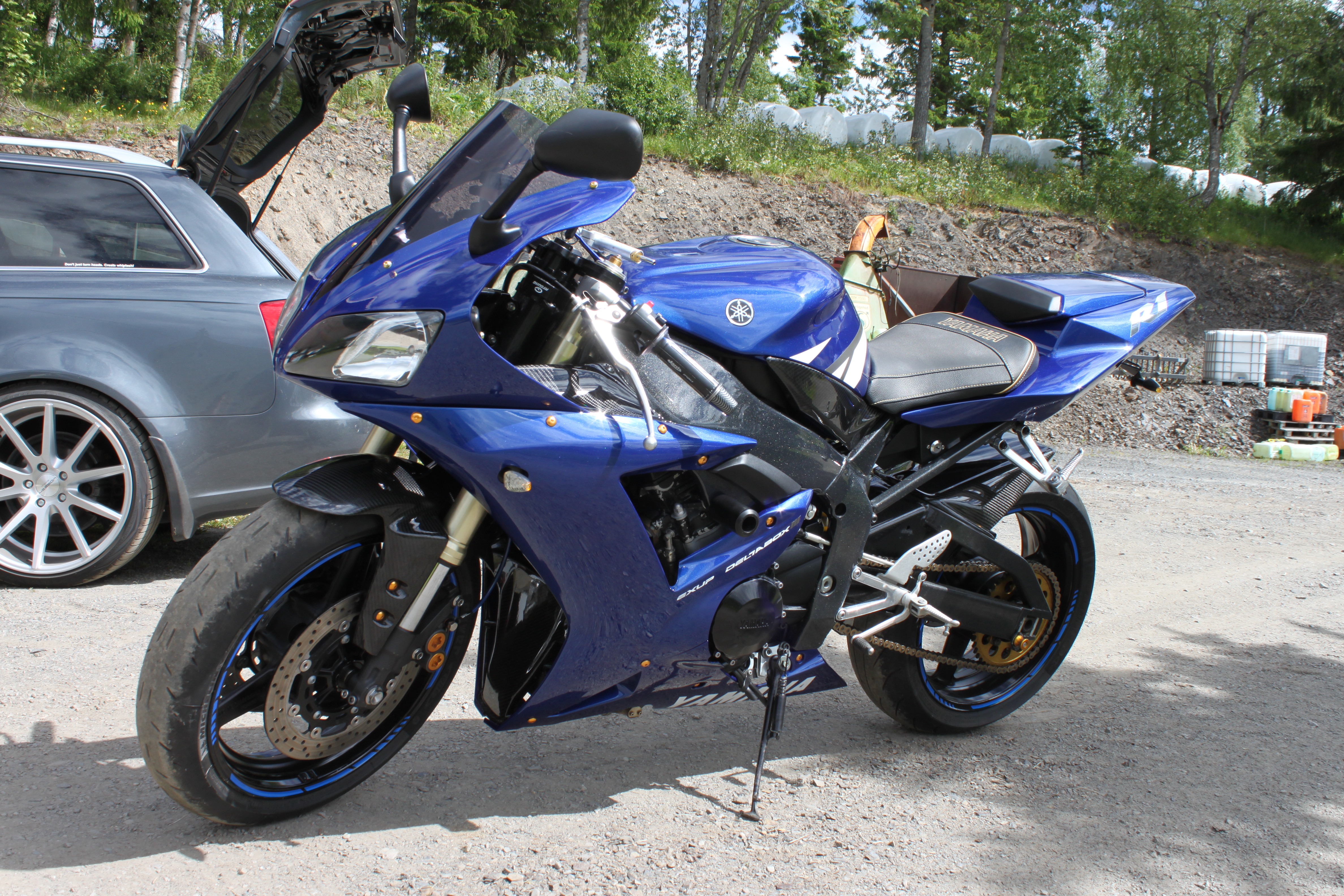

Uansett, jeg er veldig fornøyd med lakkeringen og fargen på sykkelen (som for øvrig endte på BMW Individual B51 San Marino Blue med en del ekstra perlemor og 2 lag klarlakk). Denne er faktisk litt mørkere enn den originale fargen og er litt anonym når det ikke er sol. Men derimot når sola skinner er den ekstremt pen i mine øyne :D
Nok pjatt, her er bilder ^^ Jeg er dog ikke flink nok fotograf til å rettferdiggjøre hvor pen fargen egentlig er...
Til slutt, klar til frakting til visning på biltilsynet i morgen B) Er forøvrig noe småplukk som mangler, men dette kommer på plass før skilter er i boks :)

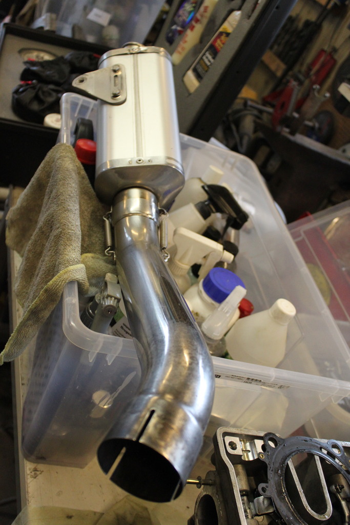

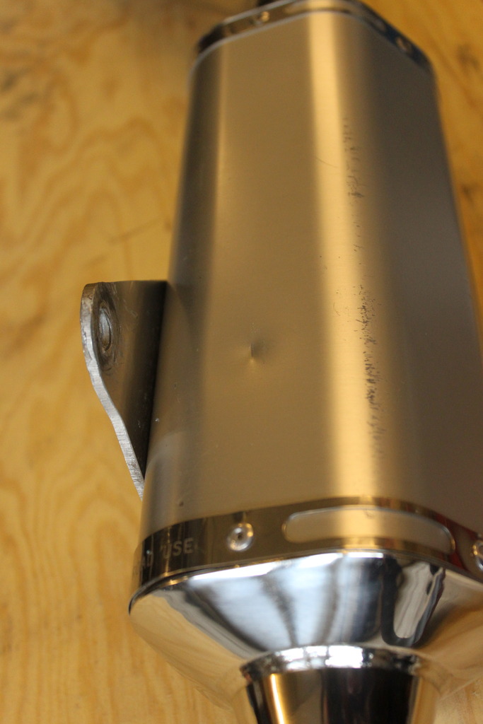

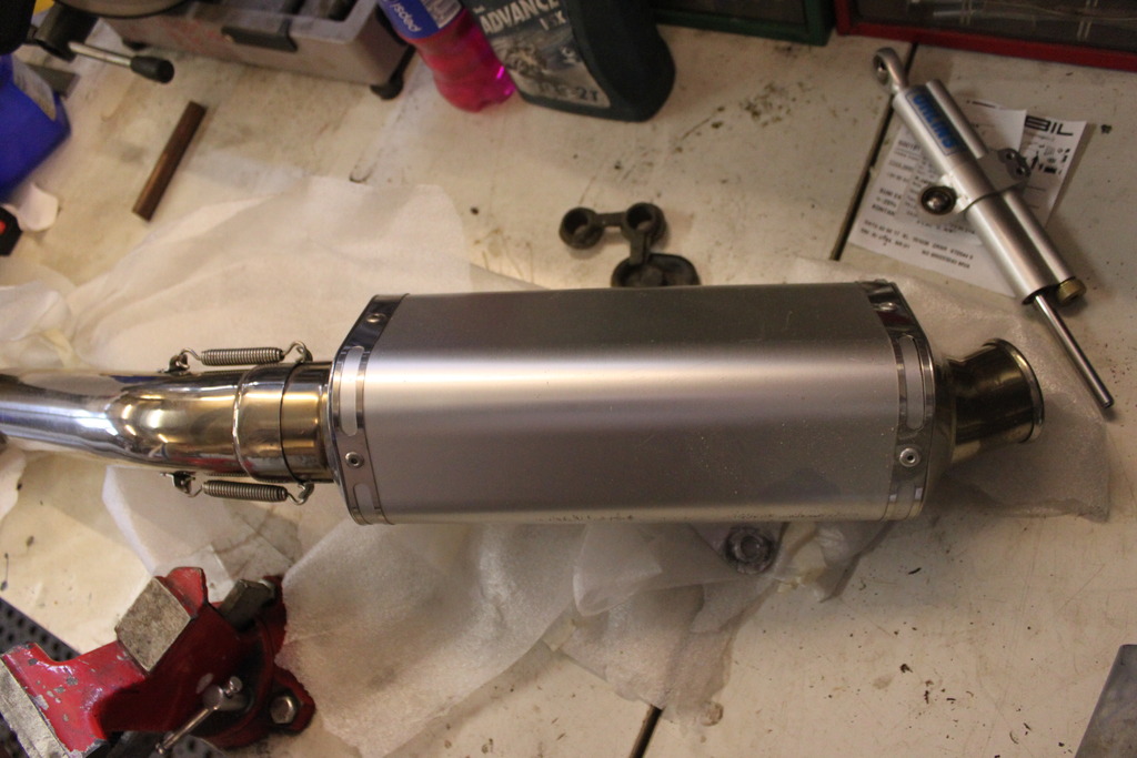

Fikk gikk litt til med sykkelen i helga. Ser at jeg har glemt å skrive det, men sykkelen gled lett igjennom teknisk kontroll forrige mandag så nå var det klart for blant annet å montere nytt eksosanlegg og nytt skiltoppheng.

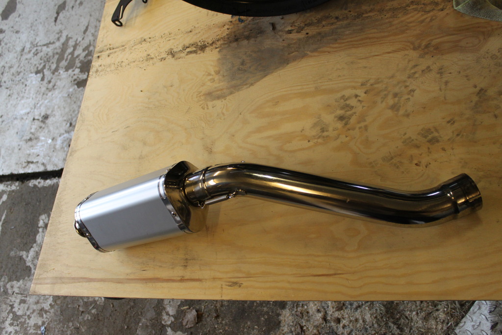

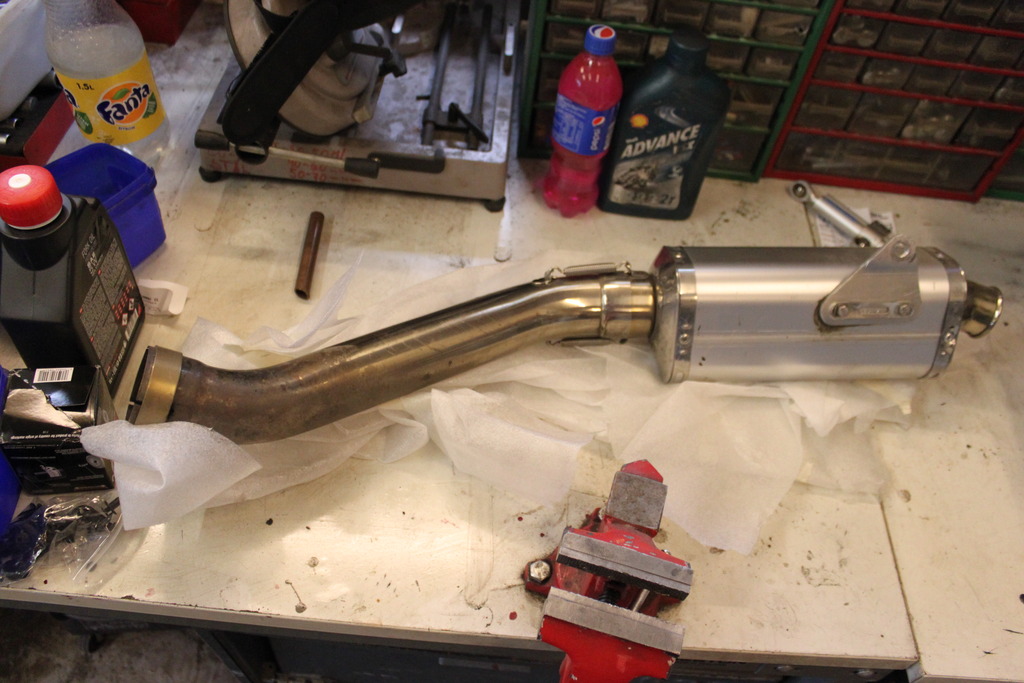

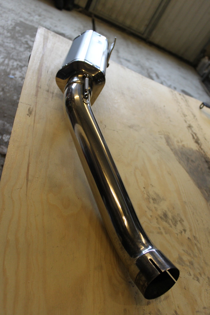

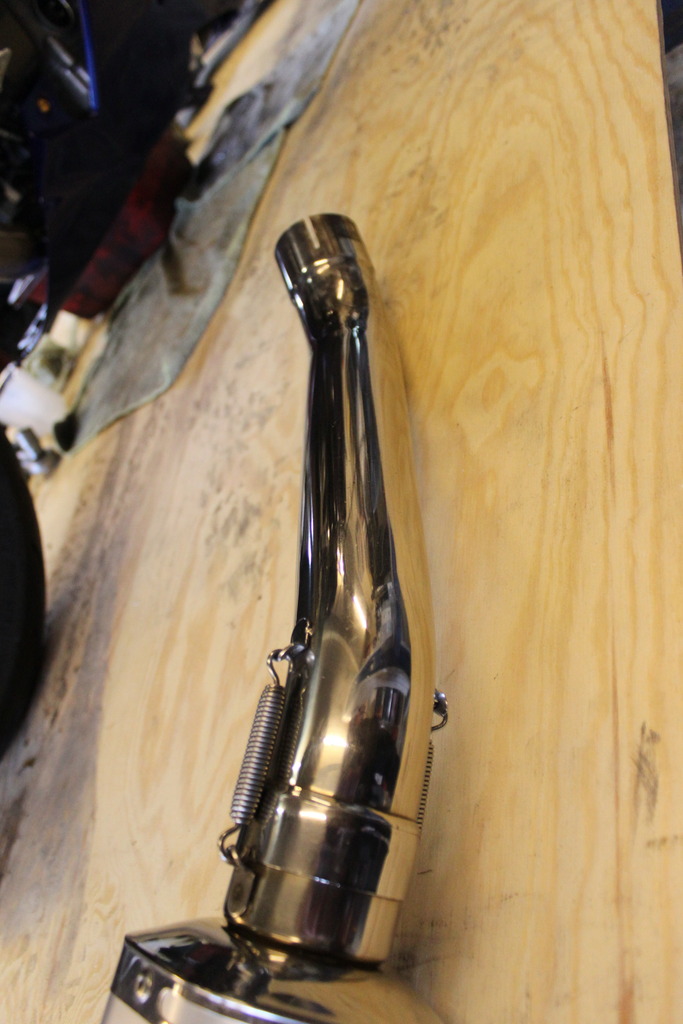

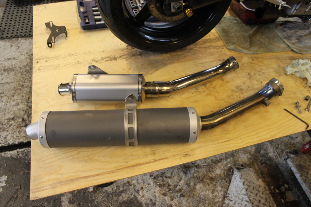

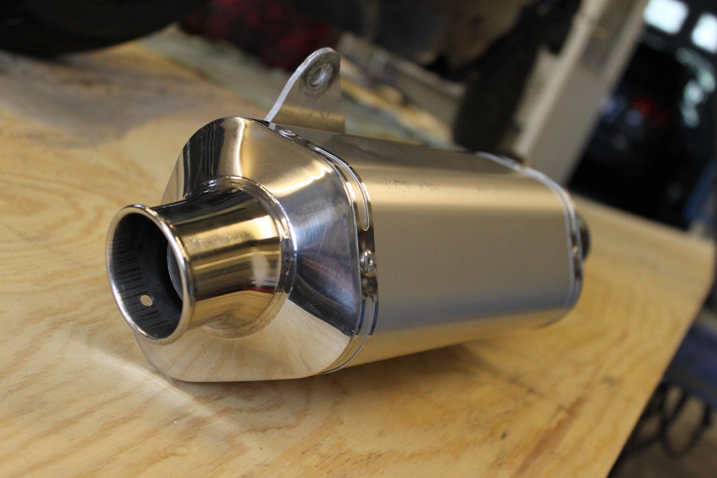

Startet med å ta en liten runde på effektanlegget jeg fikk med sykkelen da det var litt småshabby. Startet med 0# stålull og CG Metal Polish på de verste områdene for så å fortsette med Mothers Power ball og samme polish på resten av anlegget. Til slutt ble det forseglet med Collinite 845 da jeg var tom for Autobahn :ph34r:
Litt bilder:
Utgangspunktet:
Ferdig resultat :D
Forrige eier har vist vært litt røff med eksosanlegget <_<
Originalanlegget vs effektanlegget

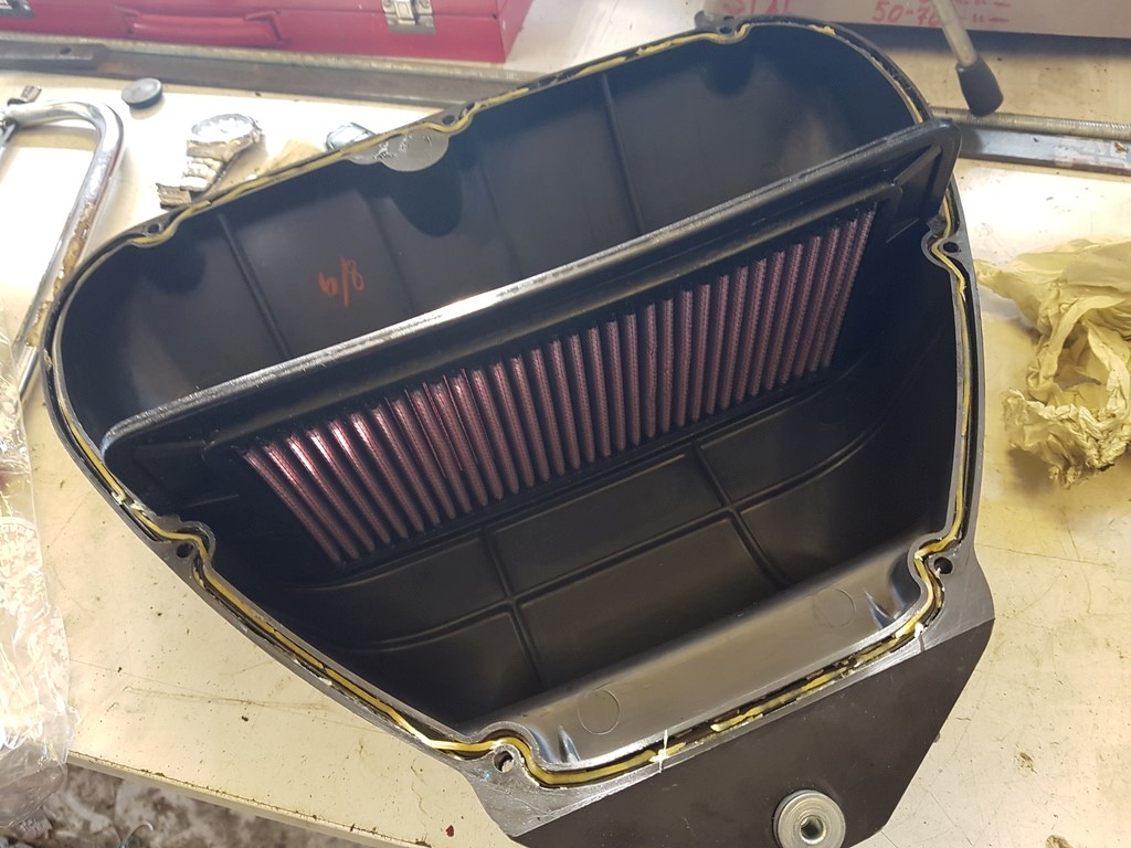

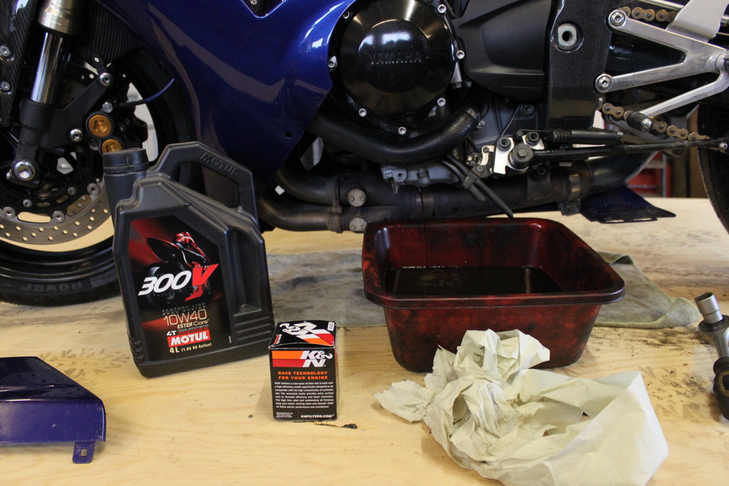

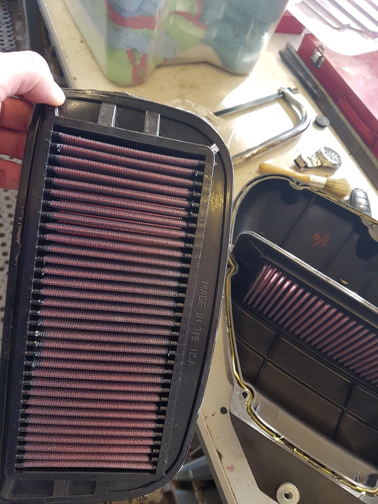

Mens Colliniten fikk haze og herde byttet jeg filter og olje på sykkelen. Valget på filter falt på KN og olje ble Motul 300V 10W40. Så nå skal motoren være klar for sesongen :)
Klarte også endelig å finne riktig olje som kunne benyttes i stede for den originale Øhlins olja til styredemperen da den er nesten håpløs å finne i Norge... Gikk dermed i gang med å bytte olje på den. Fikk byttet olje og o-ringer, men klarte tydeligvis ikke å få ut all lufta fra olja for kjenner at den lugger litt. Så spørs om jeg får det lokale MC-verkstedet til å bytte igjen for meg. Uansett, et kjapt in action bilde :)

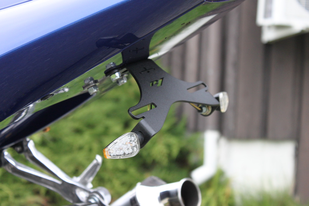

Neste som ble gjort var å bytte det stygge originale skiltopphenget med et mer diskret ett B) I tillegg ble blinklysene bak byttet til samme i LED som de fremme. Dette førte som forventet til at blinkefrekvensen økte, så har bestilt noen motstander for å bøte på dette. Ble i alle fall myye  penere med dette skiltopphenget ^^ Effektanlegget overrasket meg egentlig også når jeg fikk det på sykkelen. Så mye bedre ut enn jeg hadde trodd :)

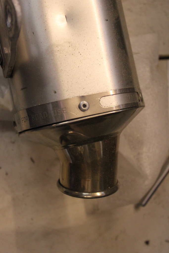

Som noen kanskje så av bildene så står det "Not for road use" på det nye eksosanlegget... Såååå, det var en noe grovere lyd med dette :P Vi får se hvor lenge jeg kjører med dette, men det var umiddelbart veldig morsomt med så mye lyd :rolleyes:
Original eksos:
th_20170610_154220_zpstdvbehur.mp4
Effektanlegg:
th_20170610_210244_zpsrntm8iri.mp4

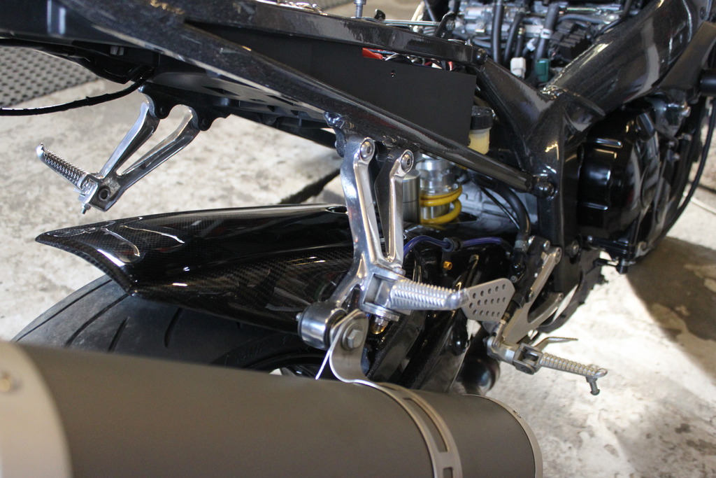

Ny helg som ble brukt i verkstedet. Nærmer seg innspurten nå før skilter er på plass :)

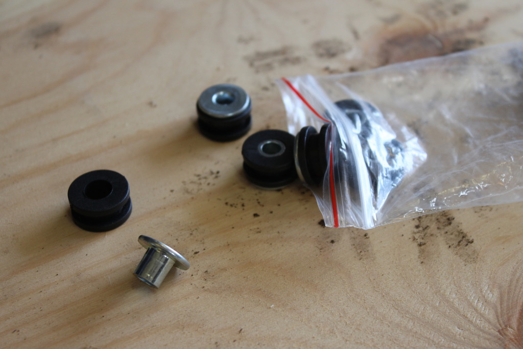

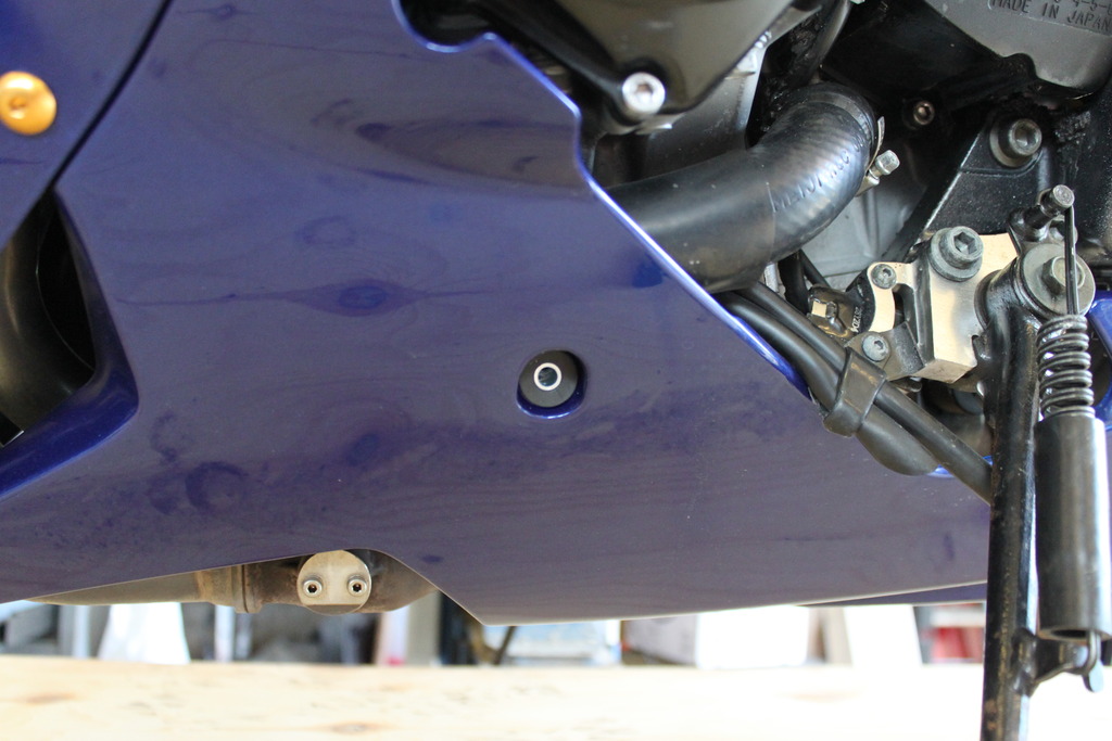

Startet med å montere "gummipakninger" i kåpesettet slik det egentlig skal være. Disse var delvis ødelagte og delvis borte fra før, så bestilte nye på ebay.
Pent og pyntelig ;)

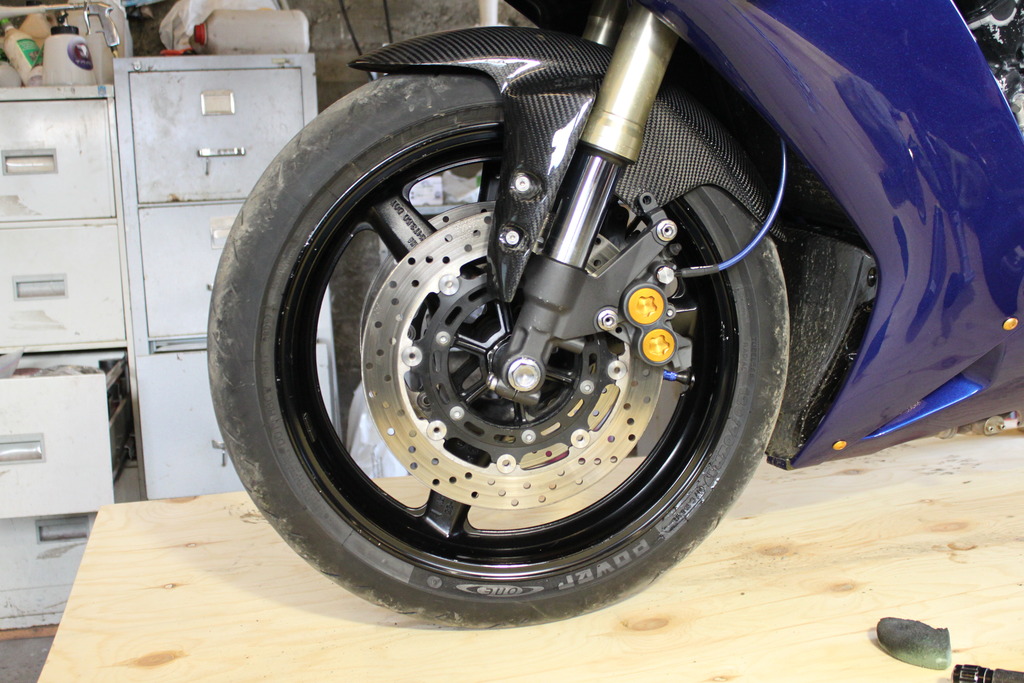

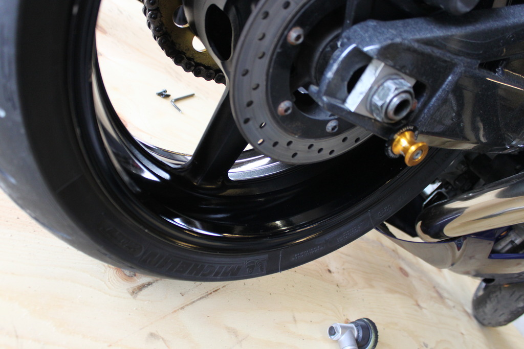

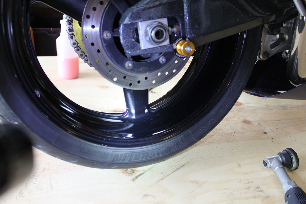

Etterpå gikk jeg på felgene. Disse har sett sine bedre dager og på sikt kommer jeg nok til å lakkere dem. Men frem til det blir gjort tenkte jeg i alle fall å få de litt penere. Ble dermed en runde med Ibrid og gul pad og polish. Dette tok noe riper, men gjorde mest for å få de litt blankere.
Rev også av felgtapen som var slitt og delvis ødelagt for en stund siden, men nå hadde jeg fått ny i posten så da ble det montert :)
Uten
Med
Synes det gjorde seg veldig med tapen ^^
Mens jeg drev med felgene forseglet jeg setene med Nanolotus sin universalforsegling.
Monterte Øhlins styredemperen igjen også, da jeg ikke klarer å finne et verksted i nærheten som bytter olje på den :( Så må nok ta meg en tur til Oslo eller Sverige og se om noen kan gjøre det der etter hvert.

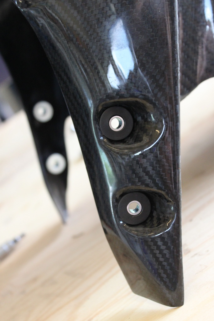

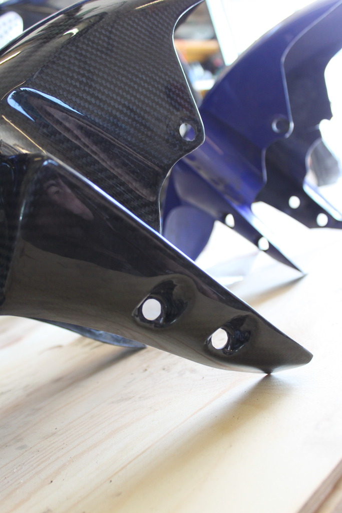

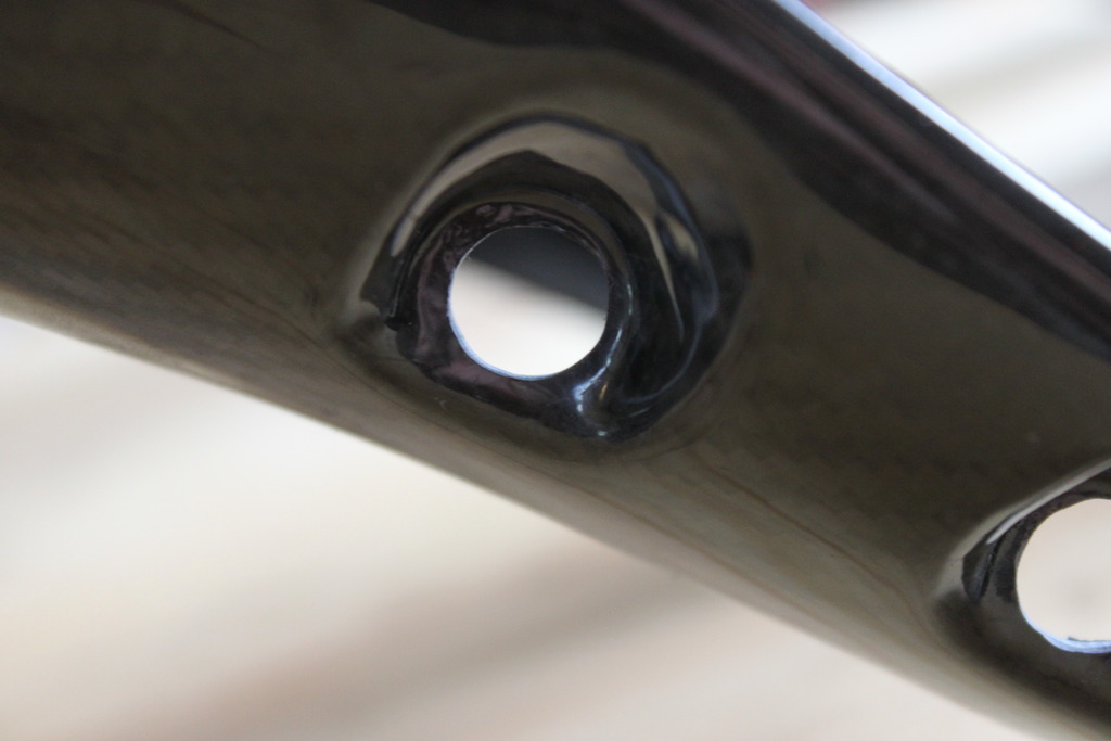

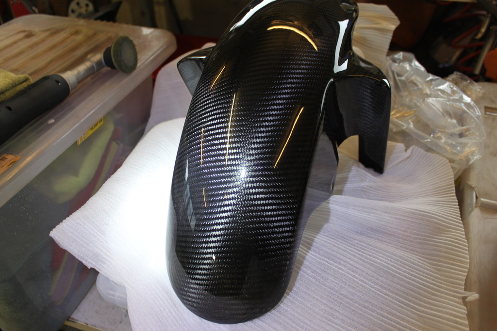

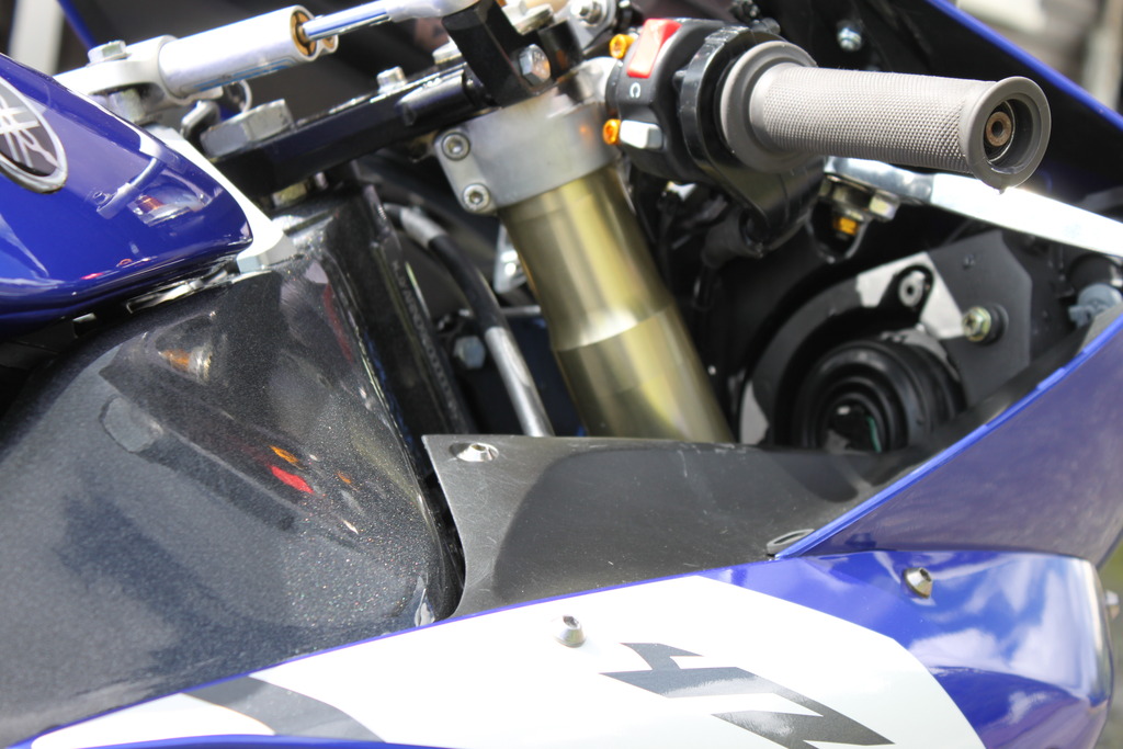

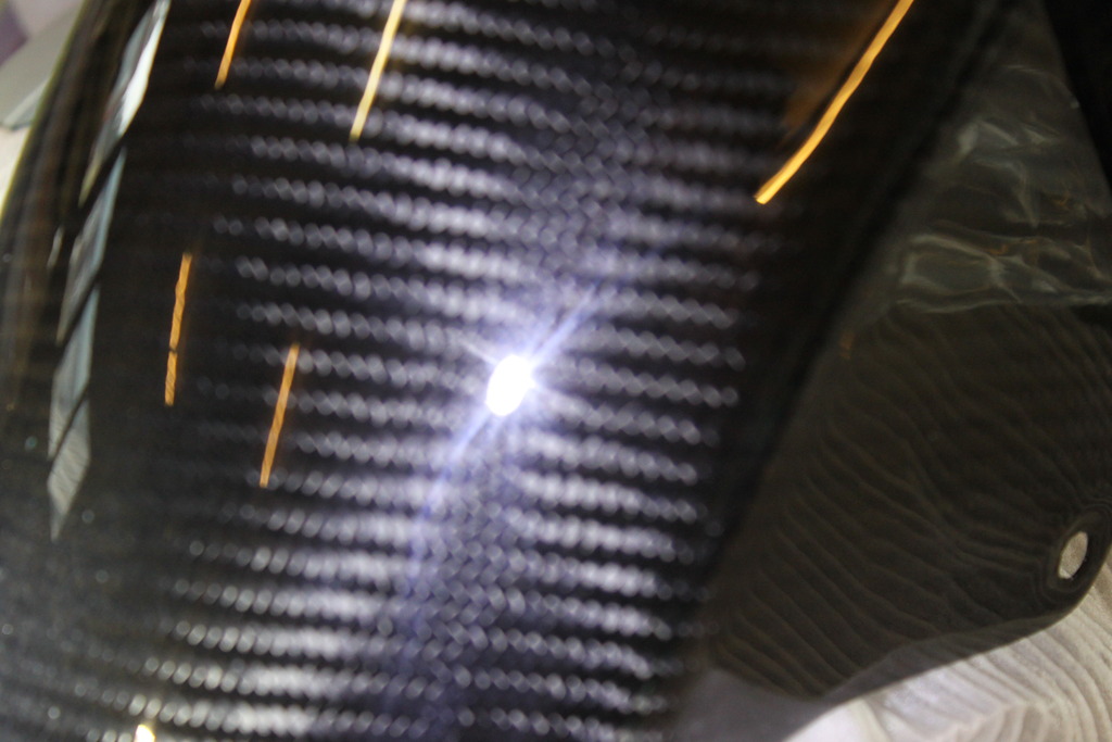

Til slutt gikk jeg på carbonskjermen som fra fabrikk hadde mindre hull enn den originale og hadde dermed ikke plass til gummipakningene. Gikk dermed en stund med til å file opp hullene til riktig størrelse. Testet litt først med drill, men i fare for at skjermen skulle sprekke så gikk jeg over til manuell jobb med fil....
Resultatet etter ca 30 min med filing.

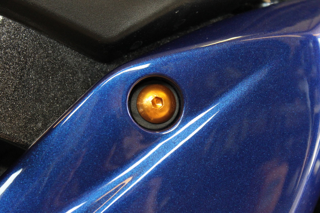

Vips var det plass :)
På plass med gullskruer.

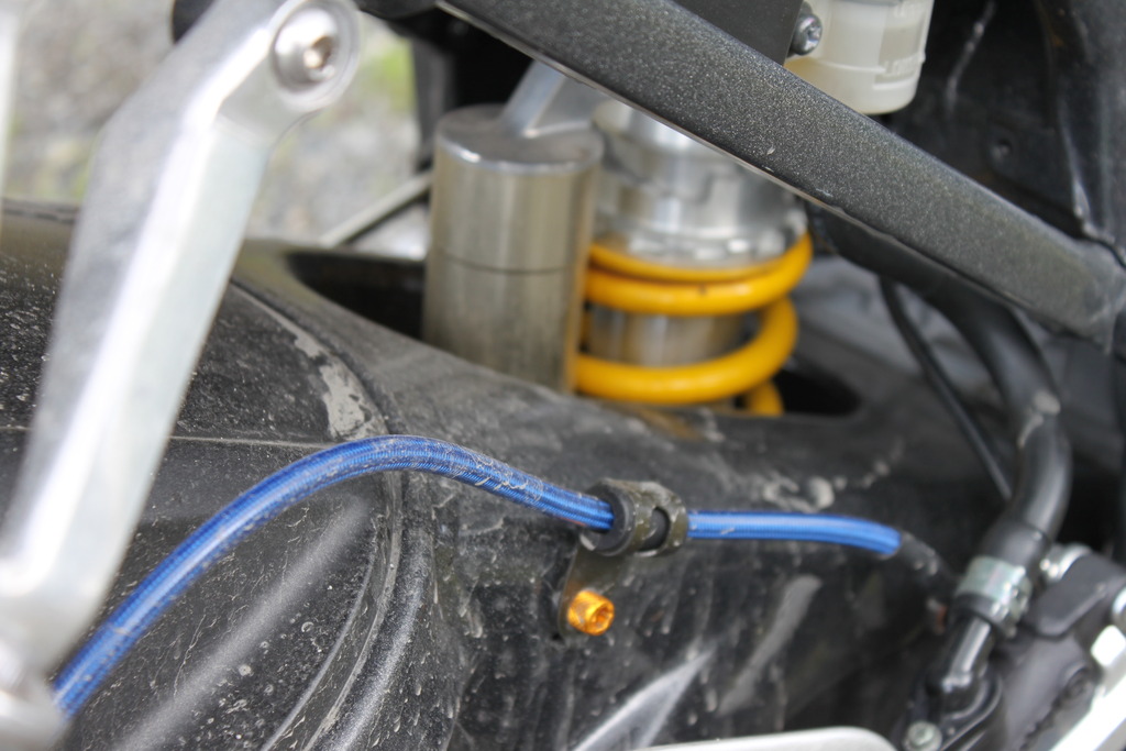

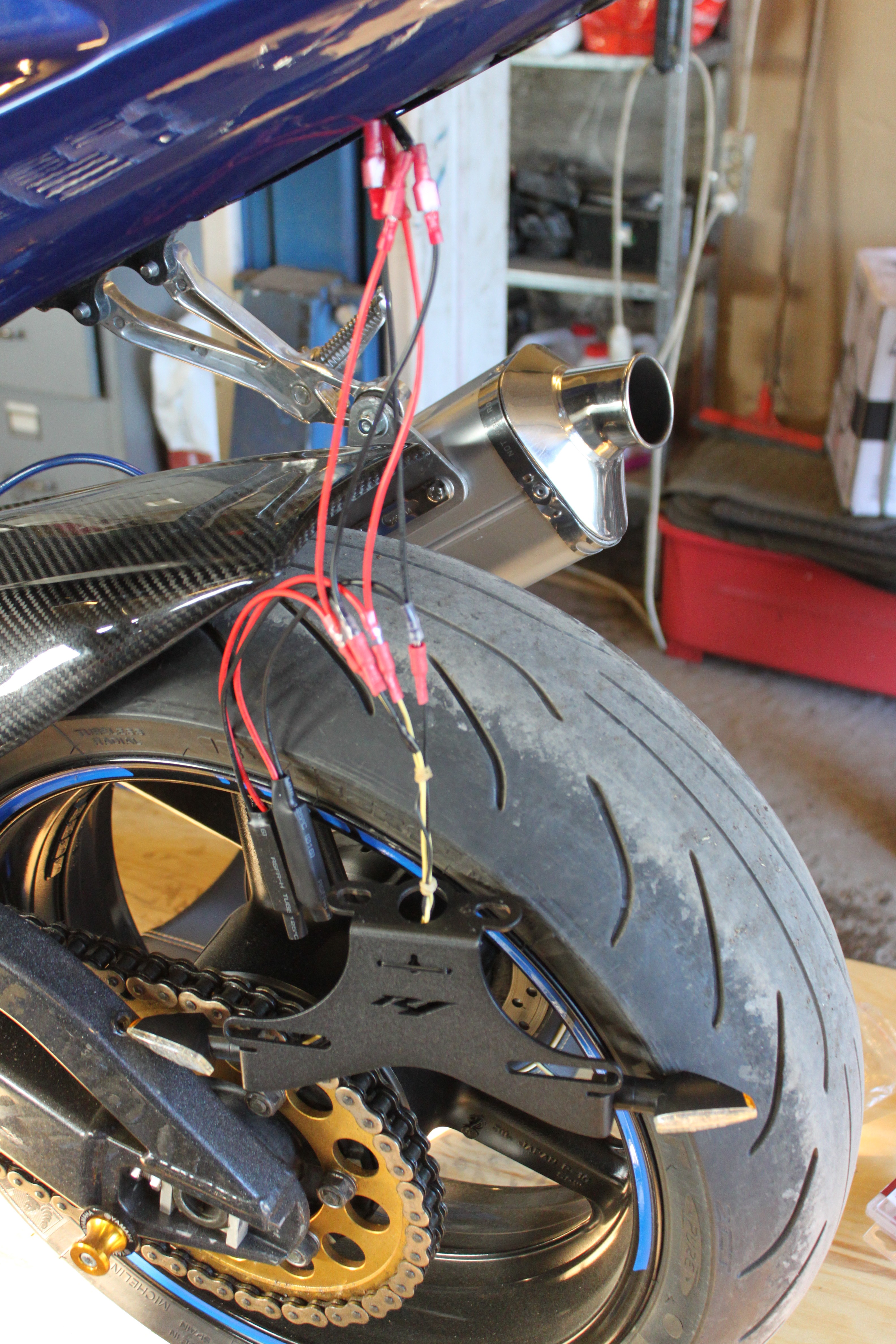

Siden jeg monterte nye LED blinklys ble blinkefrekvensen mye raskere pga feil strømtrekk. Så kjøpte motstander som ble montert. Bestilte også noen flere gullfargede skruer og tankpad.
Montering av motstander:

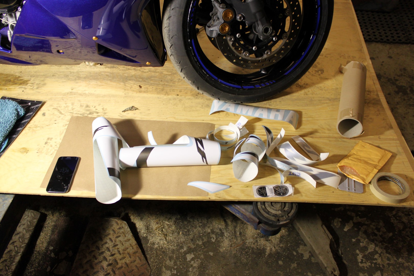

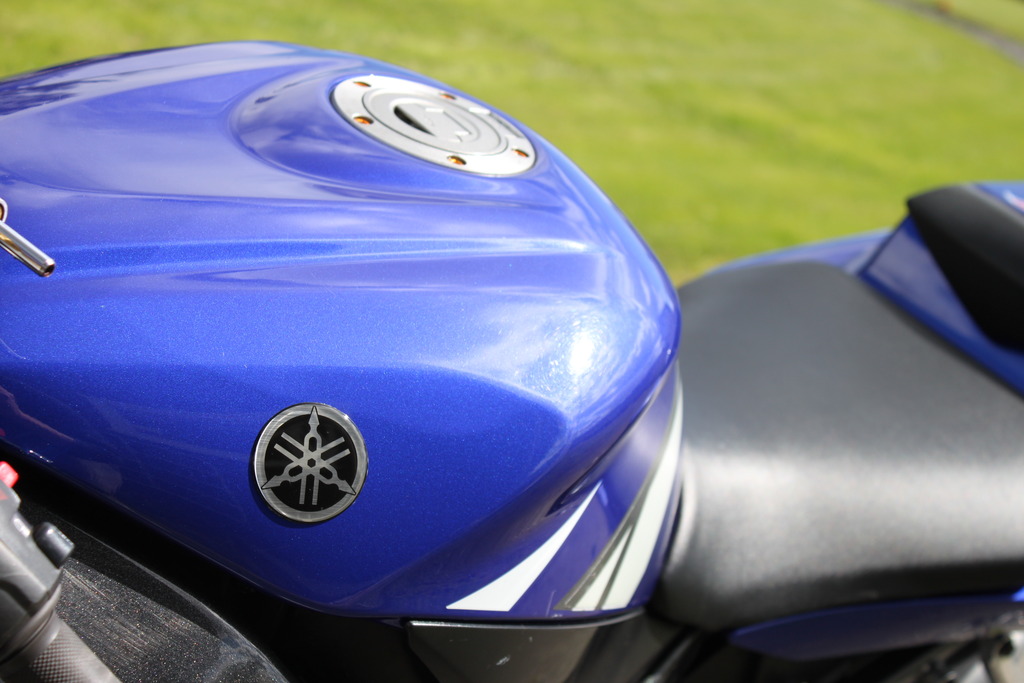

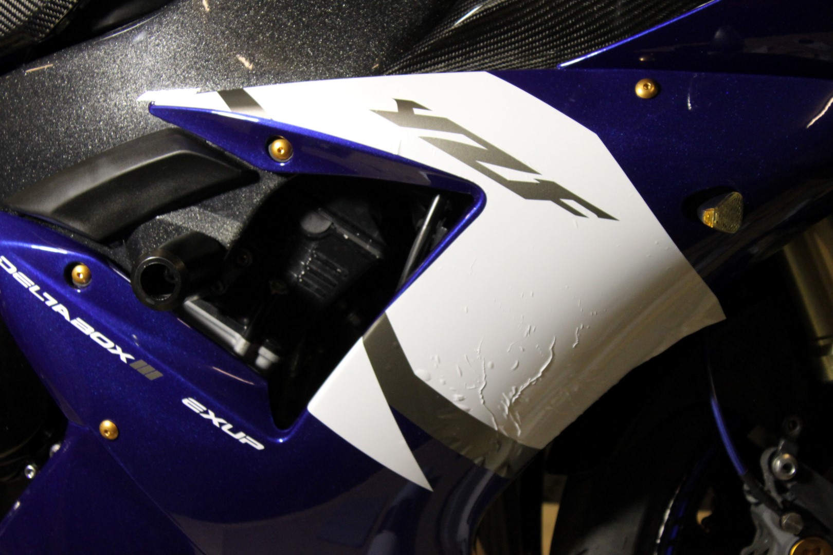

Så skulle jeg prøve å få på de originale klistremerkene jeg hadde bestilt... Dette gikk ikke heeelt som forventet :P
Som dere ser gikk det ganske greit med all skrift og logoer, men det store området på sideskjermene klarte jeg aldri å få helt bra. Den ble for stor til at jeg fikk den rett og uten luftbobler. Konkluderte med at dette var det bare å rive av og heller sette bort til noen som kunne det. Men fant også ut at jeg var såpass fornøyd med fargen at jeg ikke ville gjemme den med det store hvite klistremerket. Så inntil videre så blir det droppet :)
Så slik ble det:

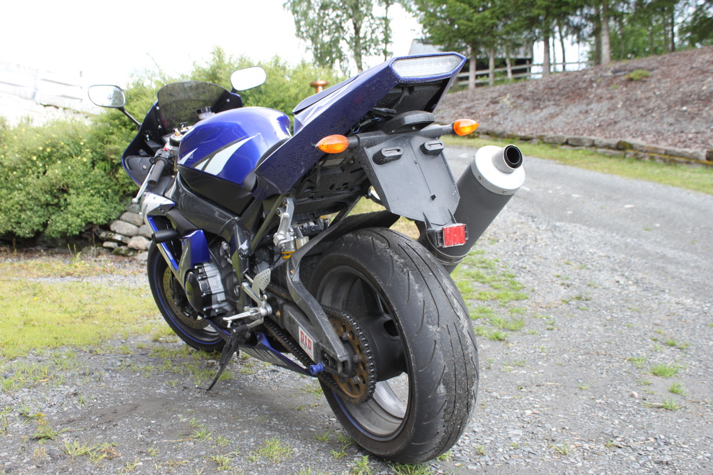

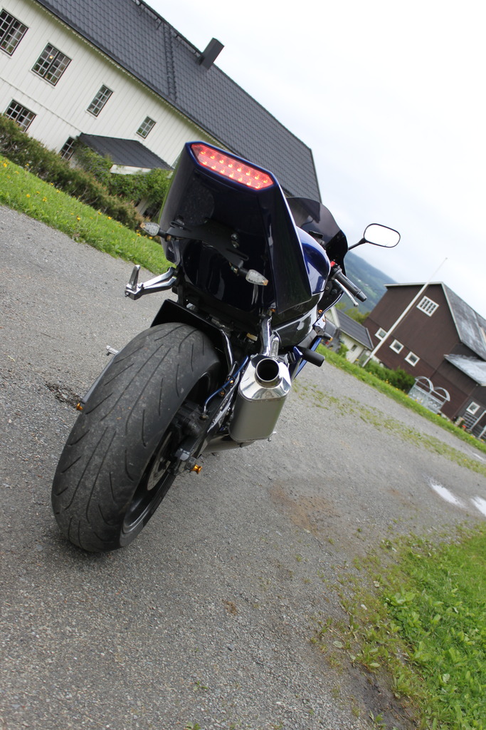

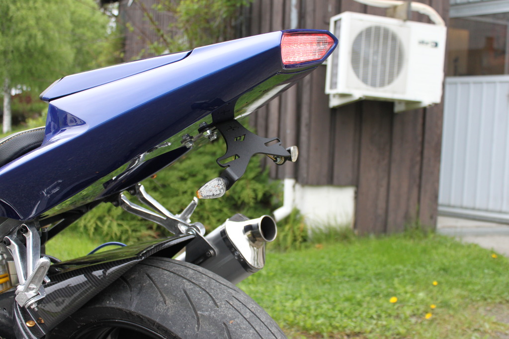

Så den 2. Juli gikk turen til SVV og skiltene ble utlevert og montert! Endelig var tiden kommet for å kunne kjøre den på veien lovlig :D Det tok "bare" 2 år, men det var jammen verdt det også. Veldig fornøyd med utseende.

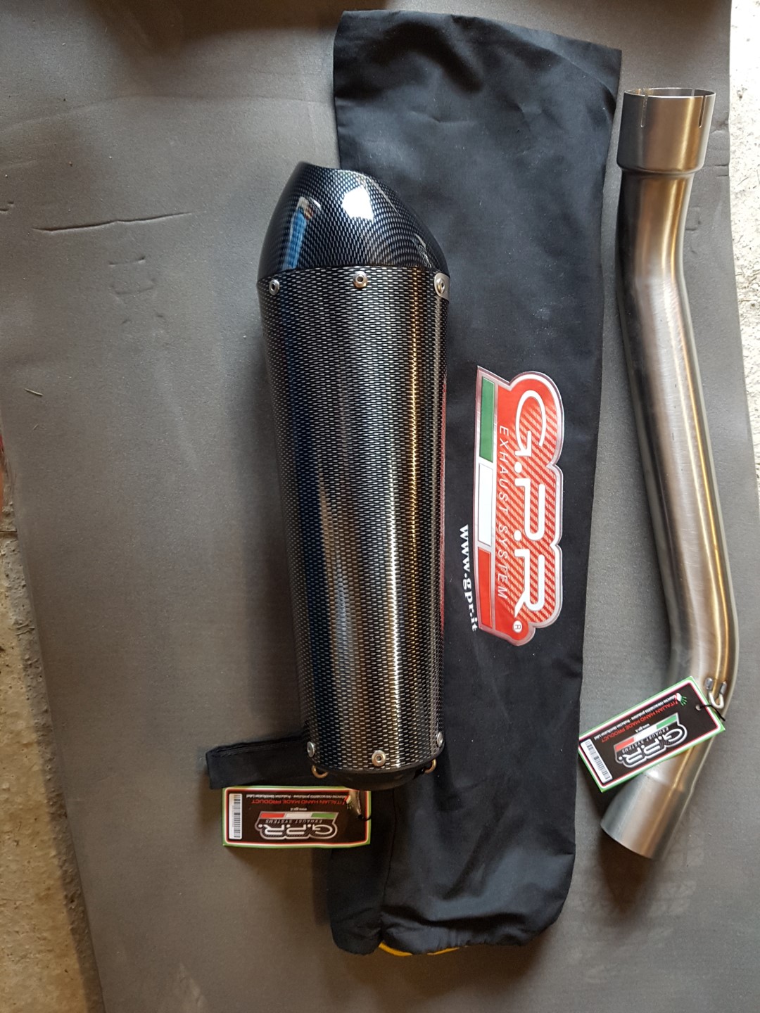

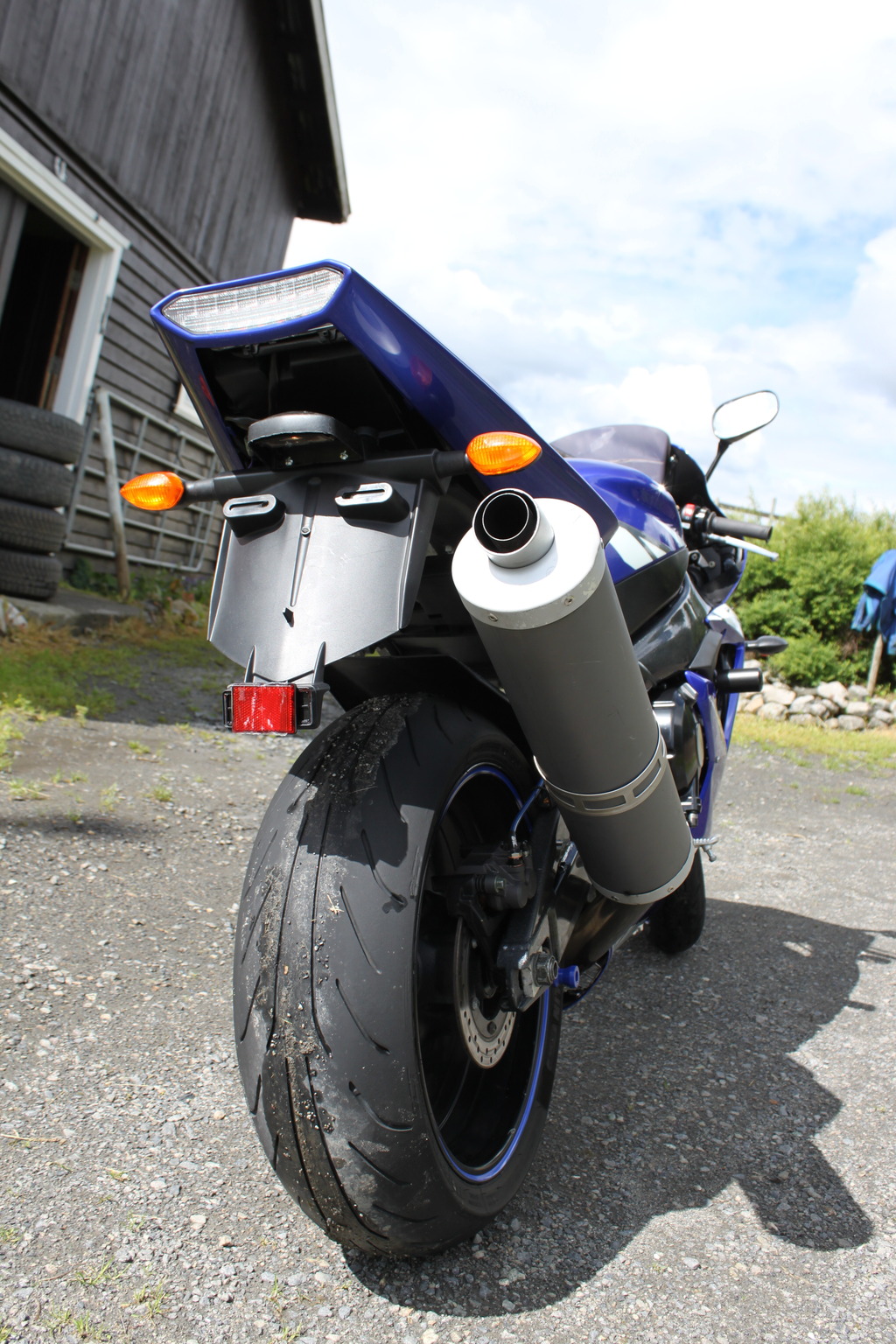

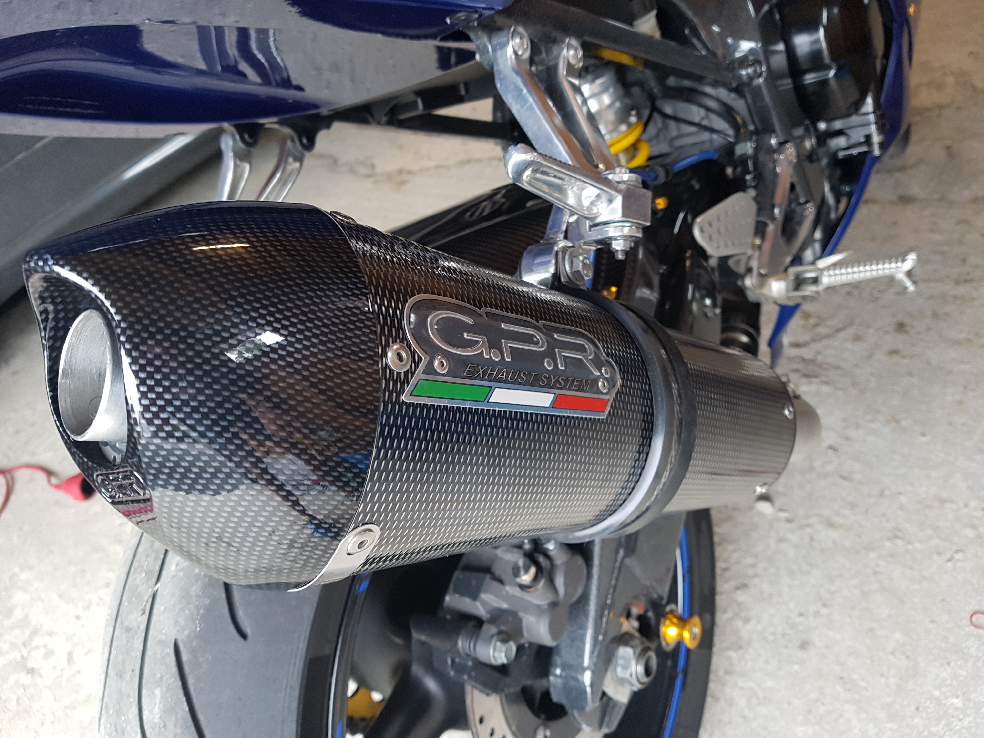

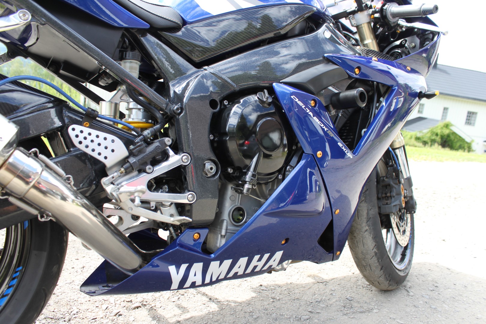

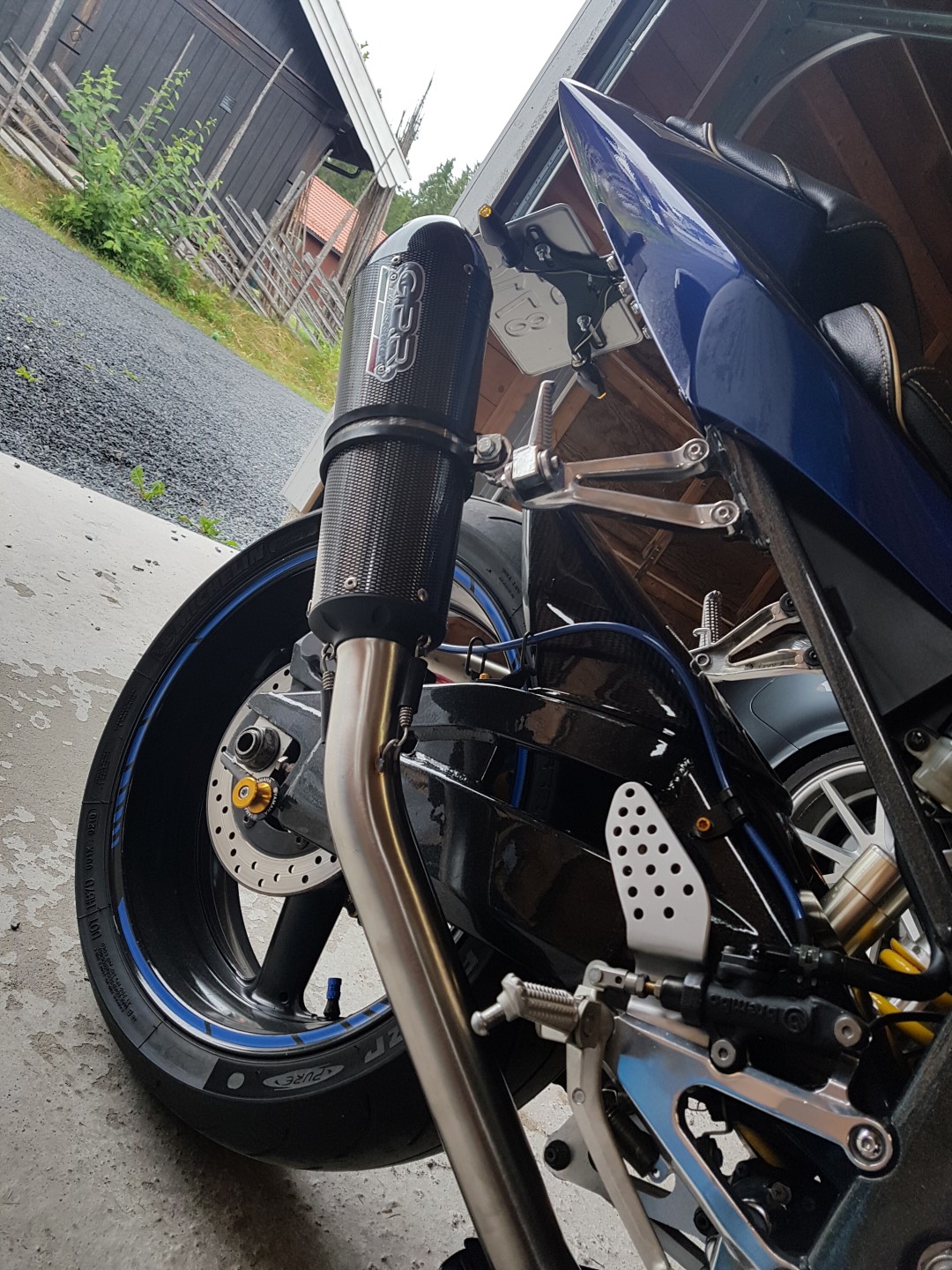

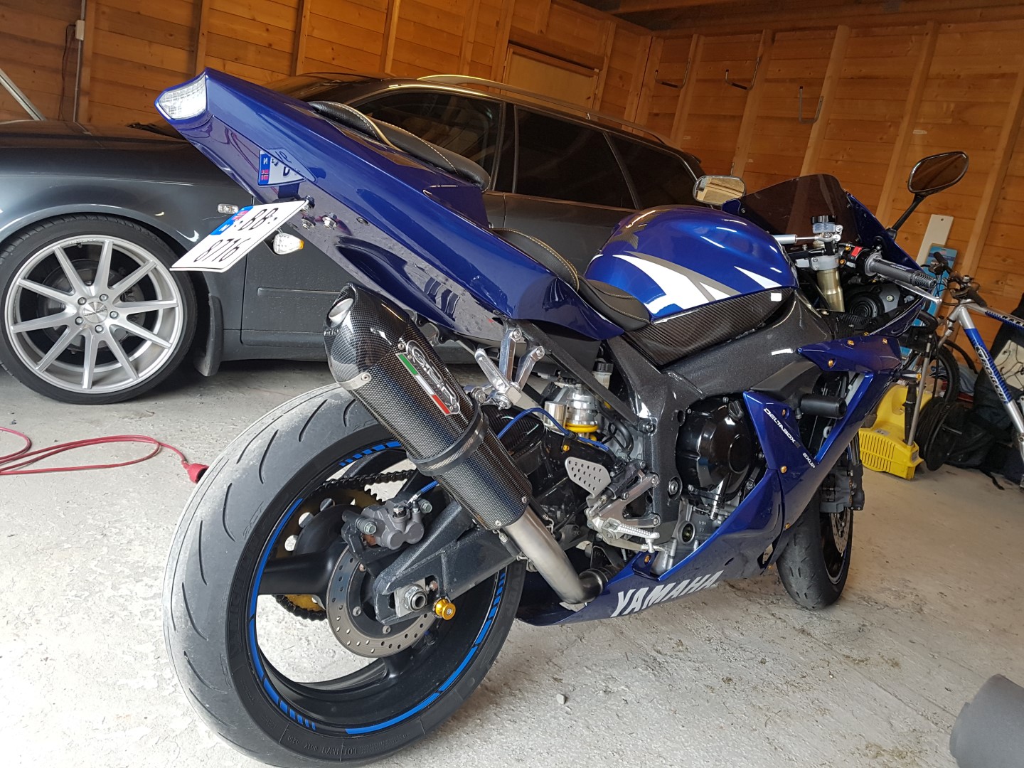

Så det siste som ble gjort før sykkelen ble satt bort var at jeg gikk til innkjøp av carbon potta jeg hadde gått å sikla på en ganske lang stund :D
Potta passet perfekt til resten av looken så veldig fornøyd med det. Lyden er noe grovere og kanskje ikke så hissig som den forrige og jeg vil kanskje si sykkelen får turtall en smule tregere med dette anlegget. Dette kan dog være pga at power commanderen er mappet med det gamle anlegget. Så det blir nok en tur til Klev tuning for mapping ila vinteren :)
Så slik ser sykkelen ut pr dags dato. Mangler noe småting her og der, men i det store og hele er den nok ferdig. Kan hende det kommer noen litt større endringer i vinter, men det har jeg ikke bestemt meg for enda. Sesongen ble relativt kort for min del i år, men til neste år står jeg klar så fort vegene er bare og pusset for grus B)
