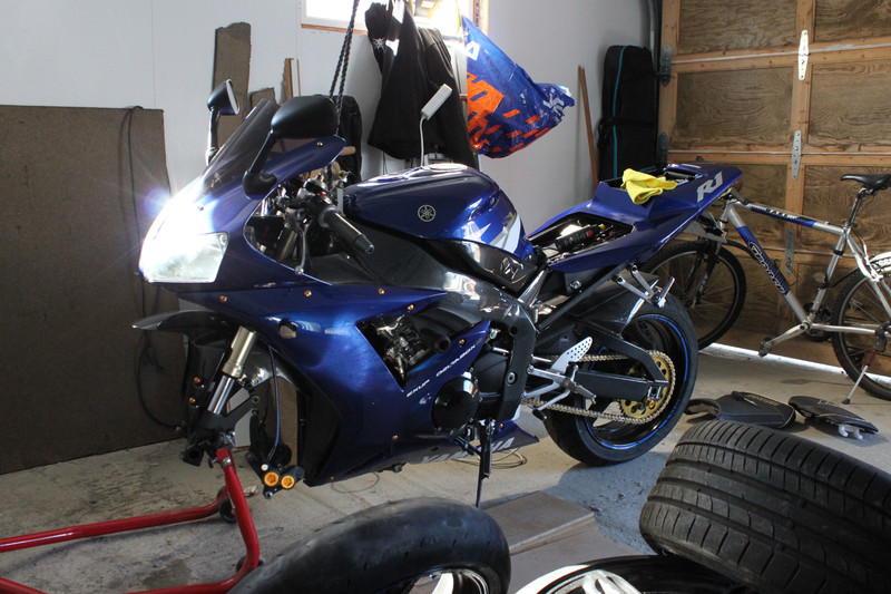

Min 2003 mod Yamaha R1
Lenge siden jeg har oppdatert i denne tråden nå, men det har heller ikke skjedd så mye. Sykkelen ble brukt noe i fjor, men ikke så mye som den burde mtp været vi hadde. Jeg var dog en del utenlands eller jobbet, så det ble bare slik... Har mål om å få noen flere mil med sykkelen i år :) Uansett, det siste som ble gjort med sykkelen før den ble satt bort for vinteren var å bytte bakdekk da jeg var på corden på deler av dekket :P Søkte en del etter erfaringer og tester av dekk og landet til slutt på Dunlop sitt Road Smart III. Dette er ikke et hel racingdekk, men heller mot touring. Valget falt på dette da det skal ha en del bedre egenskaper på vått føre, samt holde lengre enn et racingdekk. Jeg har ikke tenkt meg på bane med sykkelen med det første så da tror jeg nok dette dekket passer bra :)

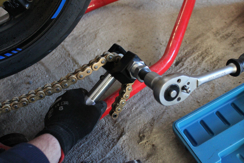

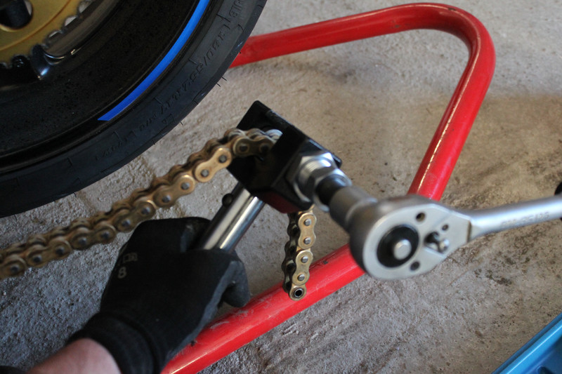

Siden det er klinket kjede på denne sykkelen måtte jeg kutte det for å bytte dekk. Å få tak i ny lås til det gamle kjedet viste seg dog utfordrende... Endte til slutt opp med en lås som ikke var klinket og i sølv bare for å få kjørt siste tur før sesongen var over. Jeg hadde da bestemt meg for å kjøpe nytt kjede som det kanskje var lettere å finne lås til til senere.

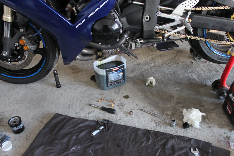

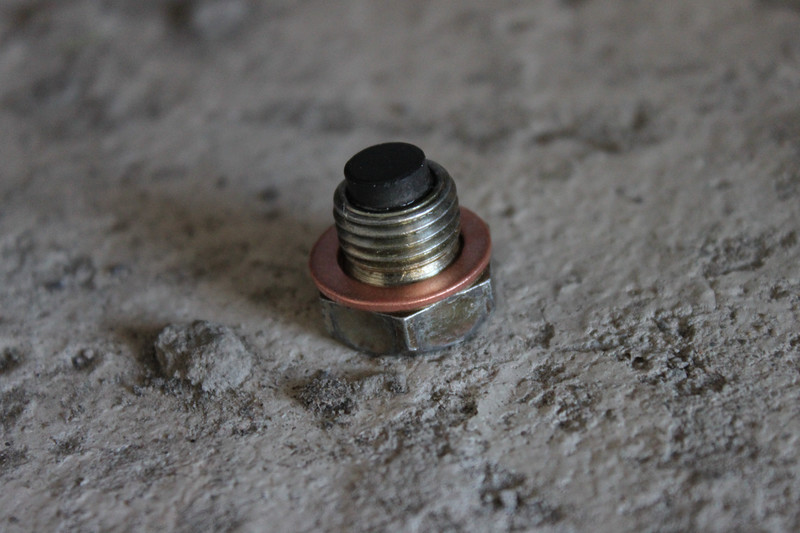

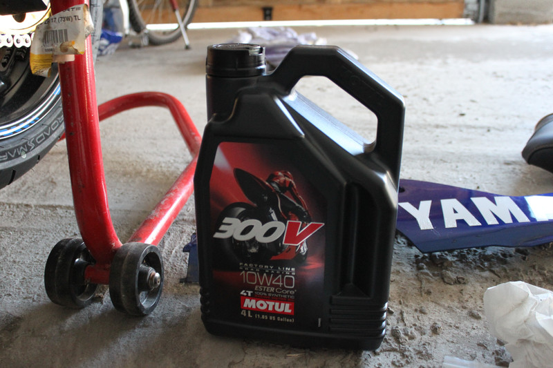

Det er nå 2 år siden sist jeg byttet olje og filter på sykkelen. Det bør egentlig gjøres hvert år, men siden jeg har kjørt så lite disse årene valgte jeg å vente med skift ett år til. Men nå var det på tide igjen. Jeg har vært veldig godt fornøyd med Motul olja jeg kjøpte sist, så det endte på samme i år også. Filteret ble dog fra Snell denne gangen. Sist hadde jeg glemt å kjøpe ny kobberskive, så denne gangen passet jeg på å få byttet den også. Det var antydninger til noen dråper på tappebolten så det var nok greit å få byttet den nå. Det var dog ikke antydning til rusk eller spon på magneten på tappepluggen så det tydet veldig bra :)
Ny olje

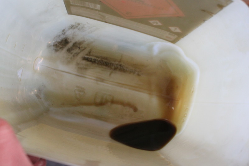

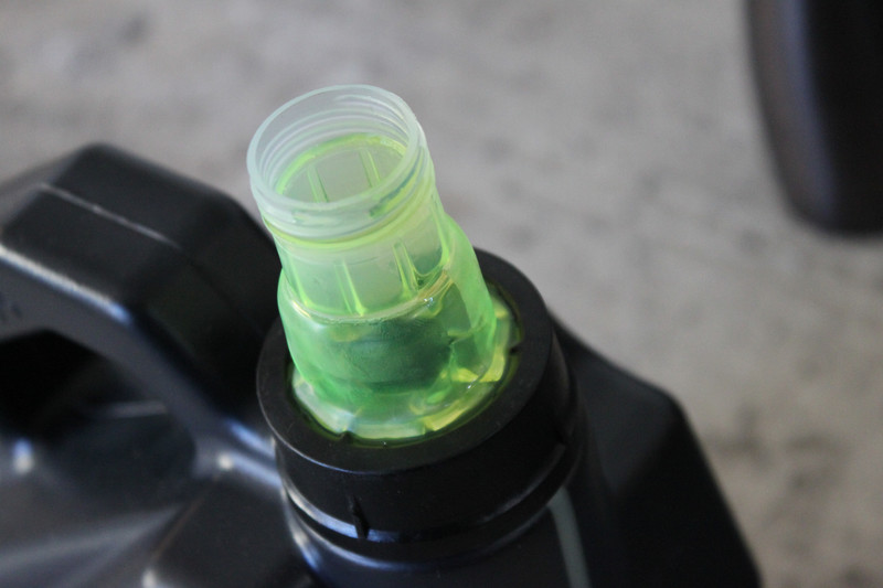

Det var nok tydelig at jeg ikke hadde kjørt mye, for olja hadde fortsatt et grønnskjær igjen og ikke helt svart slik som olja typisk blir når den er godt brukt. Så kunne sikkert kjørt med samme olja en stund til. Uansett, gir god samvittighet å bytte ;)

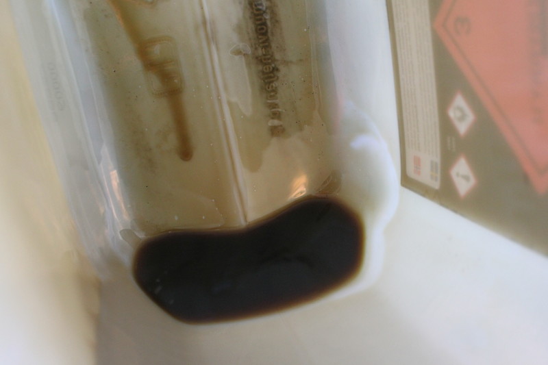

Olja som ble byttet:
Grønnfarge på ny olje:

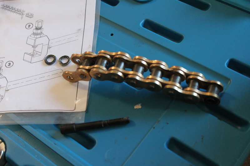

jeg endte også opp med å kjøpe nytt kjede. Kunne ikke gå for noe dårligere enn det som satt på den fra før, men gikk heller hakket opp :P Relativt dyrt, men skal tåle _alt_.
Butikken jeg kjøpte det i hadde ikke riktig lengde, så fikk samme pris for et lengre kjede og kuttet av de ekstra lenkene.
Klar til å sette på lås:
Glemte å knipse bilde etter jeg var ferdig å montere låsen.

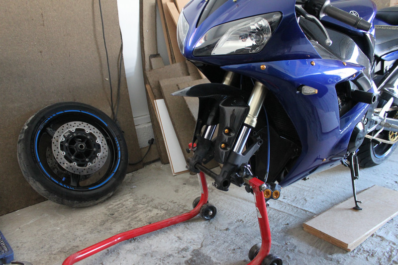

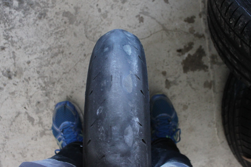

Etter jeg var ferdig med denne servicen oppdaget jeg jammen at fremdekket også var nesten på corden flere steder :blink: Endte dermed med å bestille samme type dekk fremme som bak. Regner med det kommer på posten om et par dager. Etter det er byttet bør jeg være ganske klar for sesongen.

Stusset litt på at du måtte kutte kjedet for å bytte dekk ? pleier bare skru strammerene helt inn også vri det litt så går det greit, så kan du prøve neste gang :)

Takk for det :) de holder seg veldig godt synes jeg, til å tross alt være over 10 år gamle. I utgangspunktet så er vel klinklåsene engangsbruk så vidt jeg har skjønt det. Siden du kutter av metallet rund som holder splinten på plass når du presser den ut.

Ja stemmer det, klink er kun til engangs, men går fint å ta av bakhjul uten å ta av kjedet :)

Jeg har aldri klart å få av bakdekket uten å ta av kjedet. Mulig det går om kjedet er på det strammeste til vanlig så du kan slakke helt opp? Strammeren på min er ca på midten, så er ikke nok å løsne opp for å få av uten å åpne låsen tror jeg :ph34r: Synes Yamaha har det mest moderne utseende på modellene fra 2000 - 2010 og generelt ser du nyeste R-syklene fra alle modeller ut som romskip :P Så jeg trenger ikke å oppgradere av den grunn i alle fall.
Ble en liten økt i dag også. Fikk demontert fremhjulet så det er klart til det nye dekket kommer.
Så at dekket var fra 2009, så helt greit å bytte uansett slitasje :)

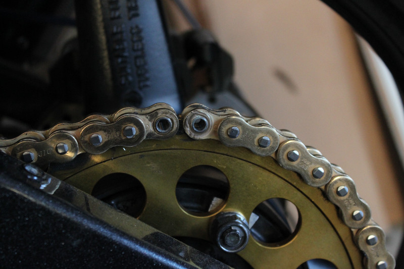

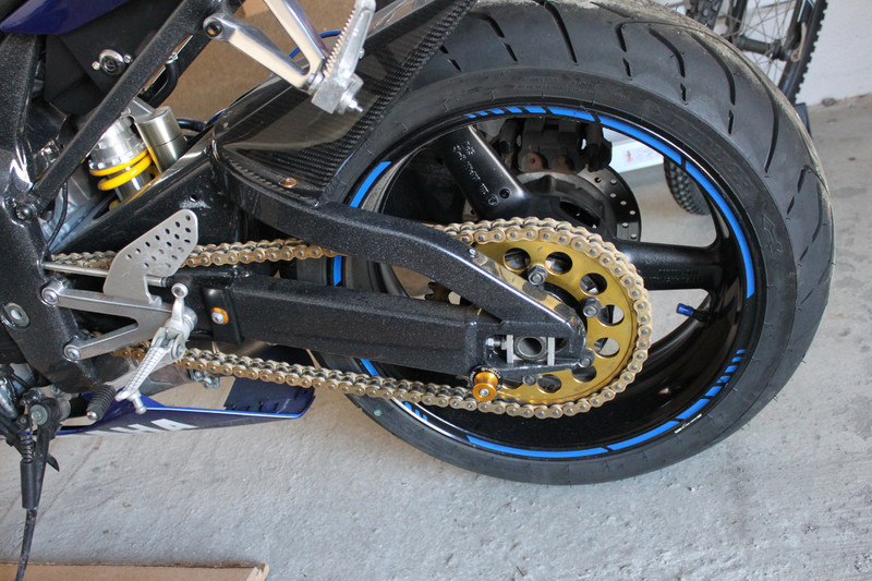

Det nye kjedet montert på sykkelen :thumbup:

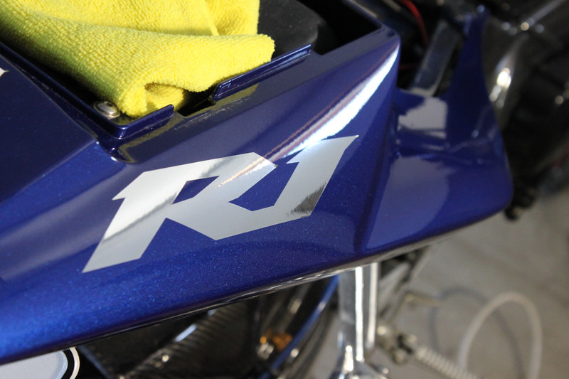

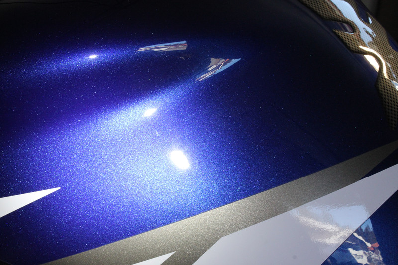

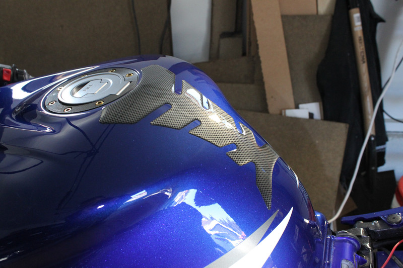

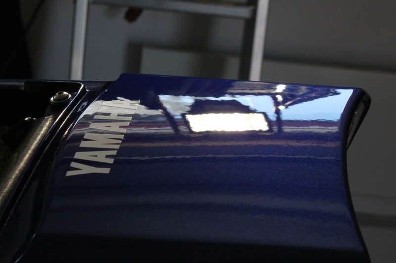

Startet også med klargjøringen lakkmessig med Ibriden og gul pute + polish. Rakk ca halve tanken og hele bakre del av kåpa før jeg ga meg. Ikke mye riper å finne, men det som var ble borte B)

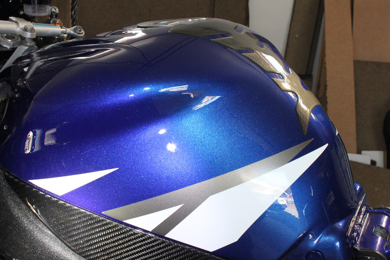

Da skal sykkelen for det meste være teknisk klar til sesongen, så mangler det bare å få gått over en runde med maskina for å fjerne litt riper fra lagring samt fylle de idiotiske ripene jeg klarte å lage ved demontering av tanken 🙈

Har litt dårlig samvittighet for at jeg ikke har fått brukt sykkelen denne sesongen heller og nå er den allerede litt på hell for min del. Har fått fylt en del i ripene på tanken og polert en del av sykkelen, men vil ha den relativt strøken igjen før jeg registrerer den. Realiteten er vel at jeg ikke har hatt tid til å bruke den og bruker dette som unnskyldning 😓 Uansett fikk jeg gjort det siste jeg ville ha på plass av tekniske ting før den var klar for å kjøres i dag. Blinklysene har sett sine bedre dager, da tre av fire hadde begynt å trekke vann og derfor så ganske blasse og kjipe ut og en av dem hadde sluttet å fungere helt. Fikk derfor byttet de ut med noen som var litt freshere, nå med dyanmisk blink. Ble fornøyd med utseende, selv om de optimalt skulle vært litt kortere, samt at de skulle vært litt "stivere" i gummien de er festet i. Nå er de ganske myke og bøyer seg lett med når du er borte i dem (noe som sikkert er meningen), men jeg hadde foretrukket at de var litt fastere i fisken. Uansett ble det en oppgradering og sykkelen er som sagt et steg nærmere veien :)
Fikk montert litt småtteri som kom i posten i dag. Fikk nye speil som egentlig ser ganske bra ut, med spissere former enn de originale. Bestilte også en "sokk" til å ha over bremsevæske beholderen og nye Yamaha klistremerker siden det ene gamle hadde falt av.
Ble ganske bra, så mangler bare ny plugg til oljepåfyllingen så er sykkelen klar for..... lagring :P Ble ikke noe kjøring denne sesongen heller 😬 Jaja, da er den i alle fall klar for kjøring neste år 🤞
