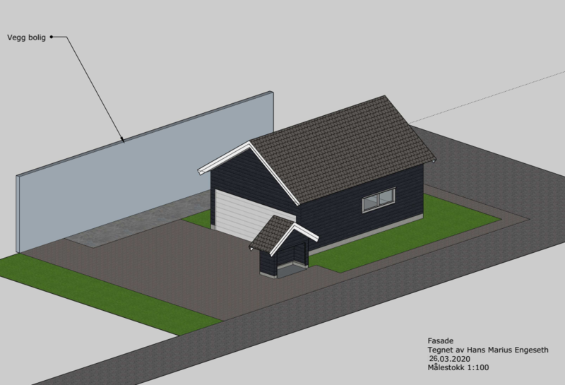

Planen som ble sendt inn ser ut som følger:
image.png.3a1229683de9820d0d0e6a87040529e9.pngimage.png.934ff6e55c396d6fad3afbc9fcfcb659.png
Garasjen slik den står i dag er satt opp ganske idiotisk, da veggen portene er på er vegg med skråtak. Det er i dag 2 single porter og jeg ønsker å gjøre samme greia som på forrige garasje, slik at jeg setter inn en dobbel port på 5,5 meter. Dette går ikke i dag da stolpen imellom de to portene er bærende for taket. Planen er dermed å ta av tak og takstoler og snu dem 90 grader.
I tillegg er planen å bygge på garasjen i lengderetningen med 210 cm. Når taket er snudd vil dette være relativt enkelt ved å støpe en ny plate, sette opp reisverk og 3-4 nye takstoler.
Når vi uansett tar av det gamle taket så er også planen å heve taket i selve garasjerommet med 70 cm for å få god høyde til å løfte med bukk :) Vi bytter i tillegg sutaksplatene som garasjen i dag er bygget med, med vindtettplater. På denne måten vil det bli mulig å isolere skråtaket i stedet for gulvet på loftet og dermed også få isolert loft.
I stedet for å skjære til vindtettplater imellom stendere slik det ble gjort på den gamle garasjen tar vi like greit av all kledning og fester dem utvendig og kler på nytt. På denne måten vil jeg få noen ekstra cm bredde, og muligens isolere med mer enn 15 cm i vegger som det ble gjort på forrige.

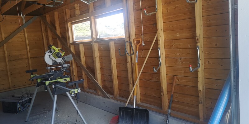

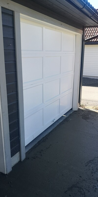

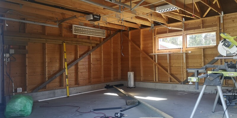

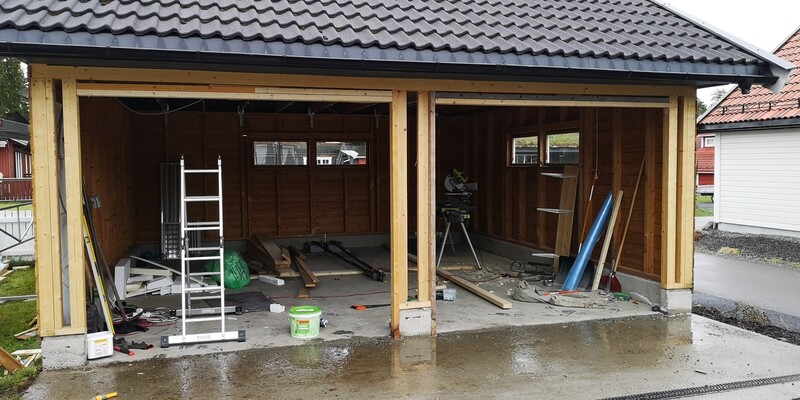

Først, noen bilder av utgangspunktet:
Vi tok over det nye huset egentlig den 1. Juli 2020, men pga litt velvilje fra de gamle eierne fikk vi lov til å starte med bygging av den nye garasjen allerede den 30. Juni. Planen var å bruke nesten 2 uker av ferien i år på bygging.

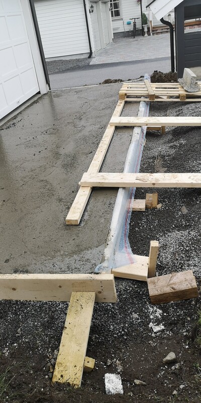

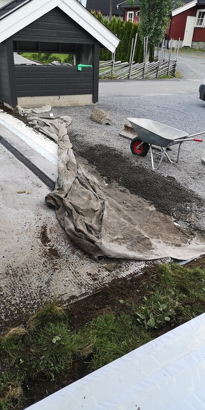

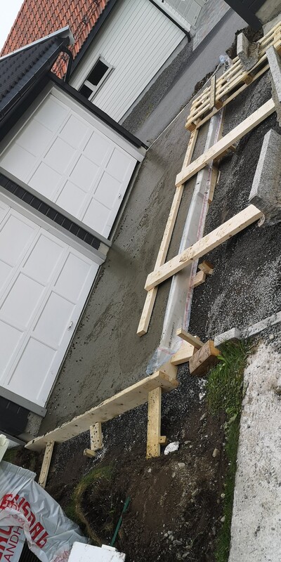

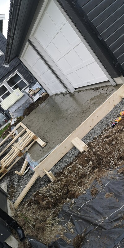

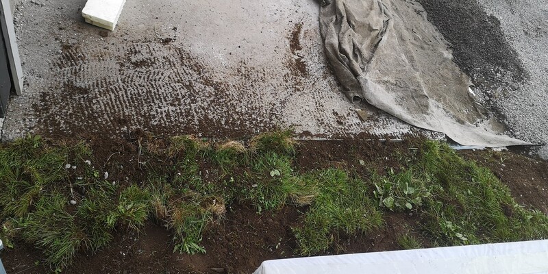

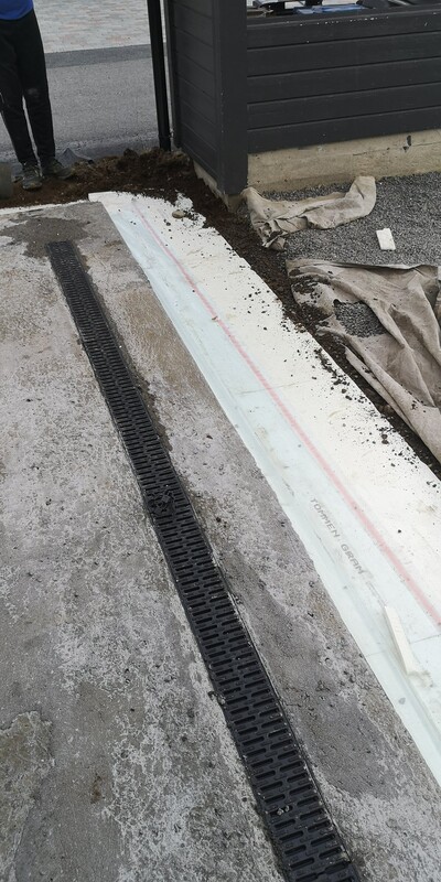

Jeg startet med en gang å markere ut den ekstra plata som skulle støpes og gikk i gang med å grave ut området. Da prosessen foregikk med hakke, spade og trillebår gikk det ikke superfort og med en rygg med prolaps i tillegg var det vel kanskje ikke det smarteste jeg har gjort :P Var som sagt litt spent på grunnforholdene, men jeg hadde flaks da det var fine masser som gikk greit å grave bort for hånd, med unntak av 2-3 relativt store steiner. Ingen fjell å se, men heller ingen leire eller lignende, så trengte ikke å tenke på masseutskifting for å få drenerende masser. Da jeg hadde fått gravd ned nok ble det lagt på noe av den grusen som før lå oppå duken for å få gode masser å kunne komprimere på toppen. Leide meg hoppetusse og fikk det komprimert før det var klart for støp. Lagde forskaling klar og med god hjelp av brodern fikk vi med nød og neppe lagt på XPS og EPS før betongbilen kom. Valgte å gå for ferdig armert betong slik at vi slapp å tenke på det. Når vi hadde fått på betongen dyttet vi også ned samme type renne som jeg brukte i den gamle garasjen. Også denne gangen fløt renna opp, så brukte paller og trevirke med noen grove granittelementer til å holde de nede.
Så litt bilder av prosessen. Ble dessverre ingenting av gravingen:

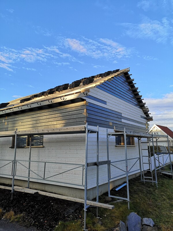

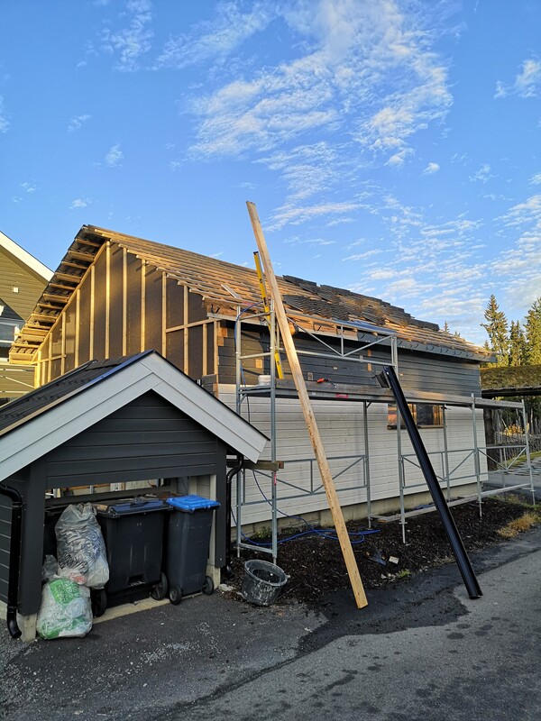

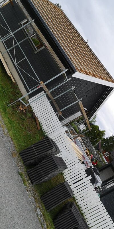

Når støpen var ferdig var det bare å gå på riving av kledningen. Fikk med meg svigers nesten en hel uke som håndlanger, noe jeg setter stor pris på. Ellers hadde jeg nok ikke rukket så mye jeg hadde ønske om igjennom ferien. Prøvde å rive kledning så skånsomt som mulig, slik at det var mulig å bruke noe av det igjen når vi skulle ha på kledning igjen.
Takstein ble også demontert og tatt vare på til den skal opp igjen.

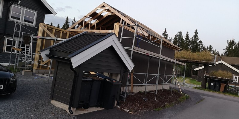

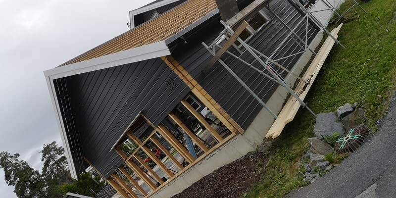

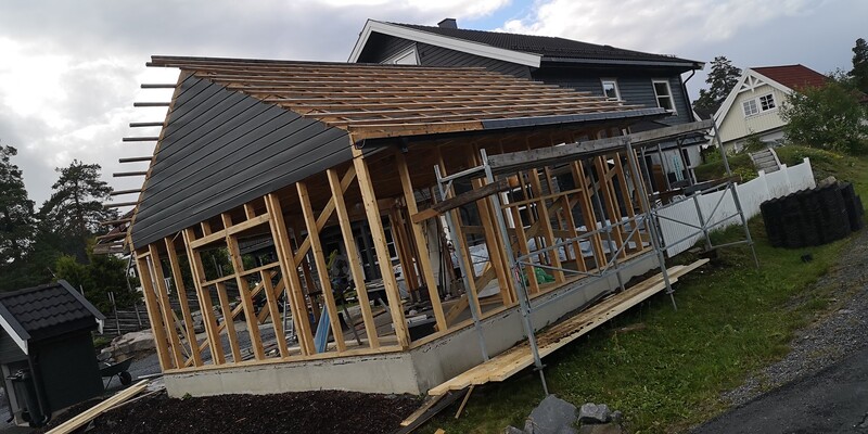

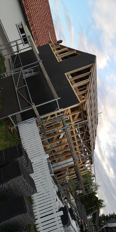

Så skjer det plutselig en hel del frem til neste bilde :P Fikk med brodern og fattern en helg i tillegg til svigers og da fikk vi gjort mye. Takstolene ble demontert og nytt reisverk ble bygget oppå det gamle for å få økt høyden med 70 cm. Vi bygget dobbelt toppsvill på den gamle høydenog den nye høyden. Deretter ble takstolene montert på nytt men med riktig vinkel. Jeg hadde ikke fått svar fra produsenten av takstoler tidsnok, så fikk heller ikke levert de siste 4 takstolene jeg trengte før litt over en måned etter denne seansen. Vi fikk dermed kun montert vindtettplater på den gamle delen av garasjen.

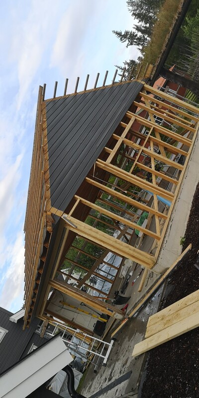

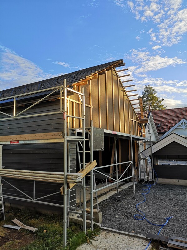

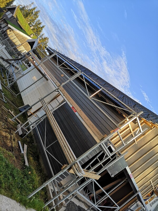

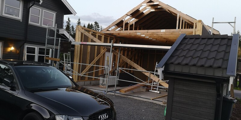

Neste runde fikk vi opp reisverk på den nye delen av garasjen og montert vindtettplater på alle vegger.
Ser at jeg ikke har noen flere bilder av garasjen nå, men de siste takstolene er nå montert og tak og vegger er tette med vindtett. Det er også ferdig med sløyfer og lekter og jeg har fått på ca 40% av panelen. Har også fått opp en del av taksteinen så den ligger på taket. Jeg endte på en Novoferm port, så den ligger også klar til montasje i garasjen. Det kommer riktignok til å ta litt tid før den blir montert. Målet nå er å bli ferdig med utvendig kledning og takstein før snøen kommer, så jeg har slik sett ikke veldig god tid :P Så får jeg heller pusle med isolering, trekking av strømkabler og montering av plater igjennom vinteren.

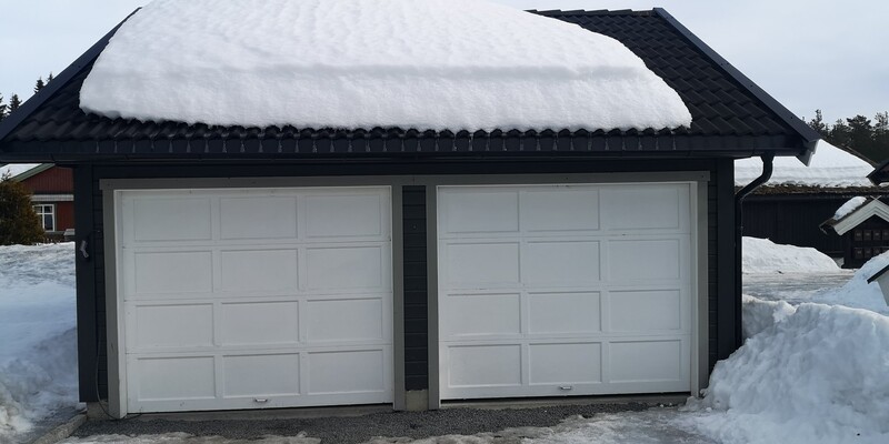

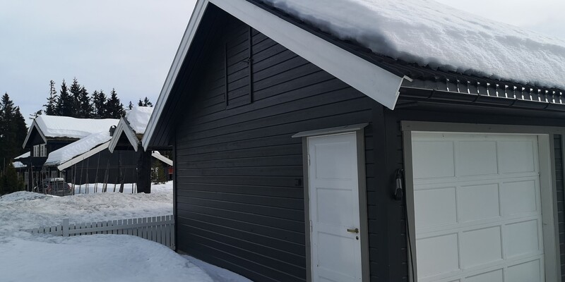

Ser ut til at du kommer til å få en flott garasje. Jeg har. nettopp fått montert Hörmann porter i min nye garasje - den ene porten er nesten 5,5 meter bred. Jeg valgte aksling-motor slik at jeg slipper den kjeden som går bakover i taket. Meget fornøyd med disse.
Det går dessverre litt tregt med oppdatering av tråden, men har siden sist oppdatering gjort meg nesten helt ferdig utvendig. Har også rukket å operere ryggen, så satser på at jeg kan få opp tempoet på byggingen etter den blir helt 100% :) Rakk akkurat å legge på det jeg hadde av takstein dagen før jeg ble operert, så etterpå har det ikke skjedd så mye. Men sist helg fikk jeg komplettert med de 20 stenene jeg manglet, montert vindski og isbord. Så det eneste som mangler utvendig nå er hjørnekasser, gesims og sette inn vinduer. Pri nå blir å få satt opp port, men for å kunne gjøre det må jeg få lagt opp litt elanlegg, satt opp takplater og veggplater på veggen porten er, slik at jeg har noe å feste skinnene til porten i :ph34r:
De siste bildene jeg har er før snø og ferdig tak. Prøve å knipse noen til i morgen når det er lyst :)
Endret av Hans Marius
  • Liker 2

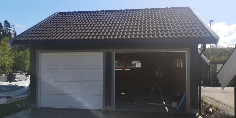

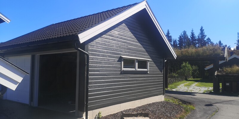

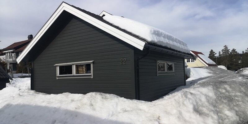

Begynner å bli en stund siden jeg har oppdatert her nå, men det har heller ikke skjedd så mye på en stund. Men tok meg ferie uka før påske og fikk bestilt isolasjon og plast til loftet så har kommet en del lenger nå 😊 Ser riktignok at jeg ikke har lastet opp bilder av det som ble gjort før snøen kom, så starter med de.
Ble akkurat ferdig med å legge takstein i November i fjor før jeg skulle inn til ryggoperasjon. Etter det var det 2 uker uten tunge løft og innen den tid hadde det kommet snø, så da var det bare å vente til en dag med fint vær i Januar og få måkt av såpass snø at vi fikk på vindski og isbord. Gesims ble også montert ila vinteren. spacer.png
Som dere kanskje ser så står det ikke en RS6 i garasjen på de siste bildene  bildene som er tatt i Februar. Det gjør den ikke nå heller... Har ventet i 7 uker på at forhandler skal få programmert acc på bilen nå så er bra lei av å vente. Men det er en helt annen sak.
I forrige uke stod altså isolasjon og plastring av loftet for tur. Siden veggene er bygget med 48x96 og lektet ut med 48x48 ble det 150 mm Glava i vegger. Takstolene var 175 mm og ble derfor lektet ned med 23 mm lekt for å få plass til 200 mm glava i tak. Isolering og plastring av skråtak var en deilig jobb, men i det minste greit å gjøre nå før det blir alt for varmt å drive på loftet 😅 Siden det er A takstoler valgte jeg å plastre inn hanebjelken for å ikke måtte skjære opp dampsperra i toppen. Den lille ekstra takhøyden mellom takstolene fikk jeg heller ofre. Ved kneveggen ønsket jeg derimot p kunne utnytte plassen helt inn til taket, så der skar jeg opp dampsperra og tapet igjen i skjøter og rundt alle kneveggbjelkene med dampsperretape. For å beskytte dampsperra brukte jeg en del 11x36 lekter på hanebjelke og i hver gavl. Kommer nok til å ha på litt til på langveggene også etter hvert, men det blir nok det jeg har av rester etter resten av garasjen er ferdig 😊 De tre lysarmaturene som opprinnelig var i garasjen ble også montert på den ene skråveggen, sammen med to stikkontakter.
Så litt bilder 😄
Loftet er jeg slik sett veldig nærme ferdig med.
Veggene i selve garasjen er ferdig isolert, og jeg har fått trukket det meste av rør til det elektriske, samt trukket en del kabel i dem. Trakk det jeg hadde igjen av PN fra forrige garasje, men mangler noe som må tas når jeg får påfyll med elmateriell.
De siste dagene i påsken har jeg fått på figaroll og festet mønepanner ordentlig, samt fått på isbordbeslag, hjørnekasser på portenden og listet rundt vinduene utvendig. Utvendig mangler det nå kun hjørnekasser på endeveggen, montere takrenne på hjørnekasse, bytte dør og liste rundt, montere port og liste rundt, samt montere ventil på loftet. Det er fortsatt en del snø her, så må vente til det er borte før jeg får gjort alt ferdig utvendig.
Neste på planen er nå å få bestilt elmateriell og få montert veggbokser, sikringsskap, trekke kabler osv. Har lista klar som en kompis i Otra skal få lov til å bryne seg på 😉 Med varmegrader fremover satser jeg på å få gjort litt mer fremover. Skal prøve å være litt flinkere til å oppdatere her også 👍
