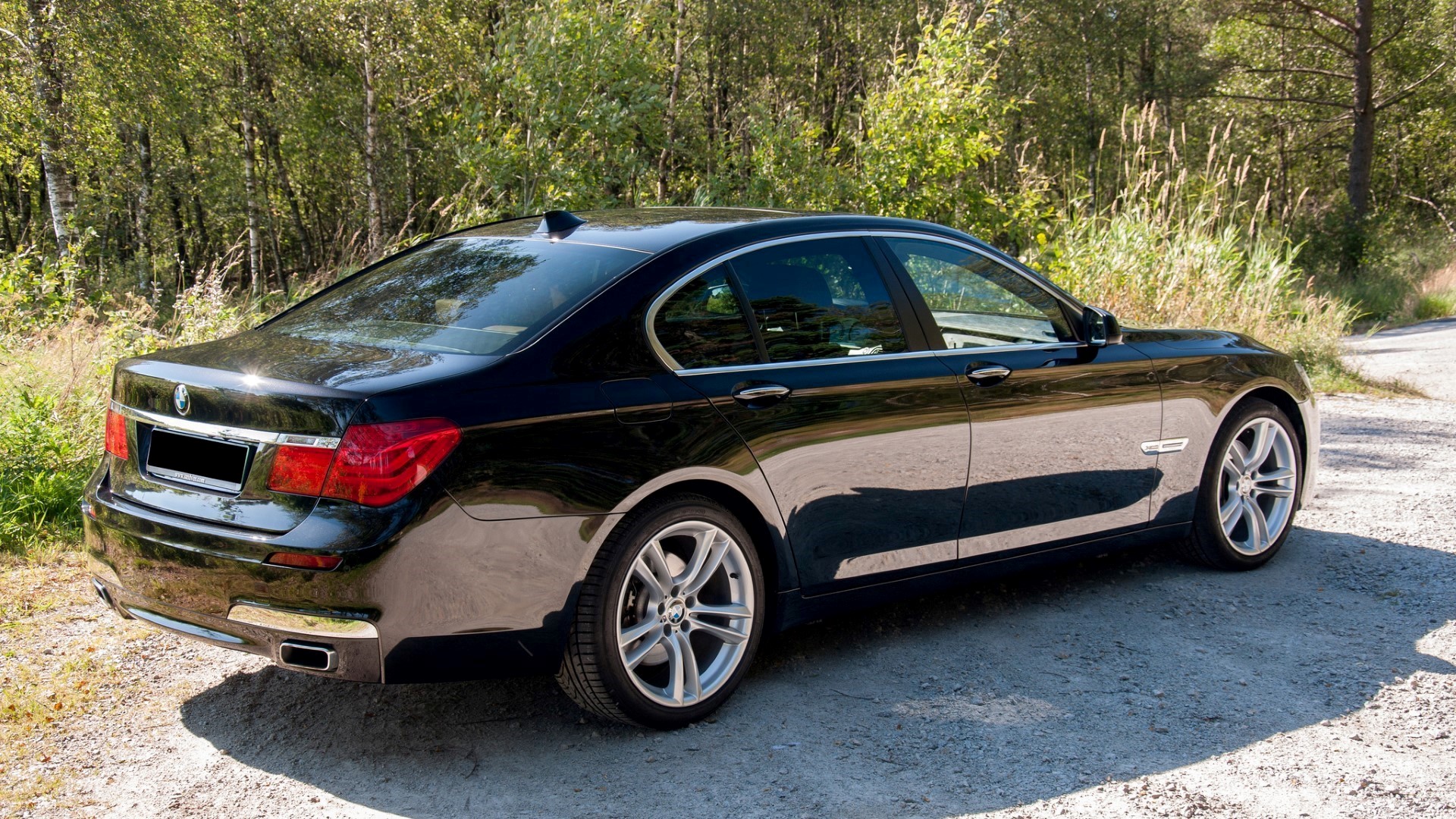

2012 BMW F01 740xd M Sport i 475 Black Sapphire Metallic
(Klikk på bildene og bla med piltastene for større bilder og rask navigering)

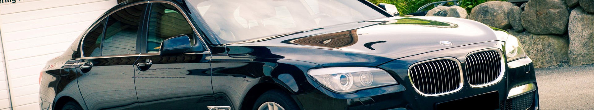

Jeg laget min første S&S av en Blå VW Sharan for en uke siden. Nå var tiden kommet for polering og S&S av egen bil. Målet mitt var å fjerne litt mikroriper som jeg klarte å lage når jeg buffet av Collinite 476s som hadde tørket på lakken. Skulle jeg klare å fjerne litt mer lakkdefekter og få opp glansen enda ett hakk ville det bare være en stor bonus.
Bilen hadde fått seg ett lite skumbad og vask kun ett par dager i forveien. Så den var ikke utpreget skitten når jeg skulle starte Lørdagsmorgen. Litt møkk skulle kjemikaliene likevel klare å finne.
Saddel brown dakota skinn (LCD5) og matt fineline nature dekorlister.

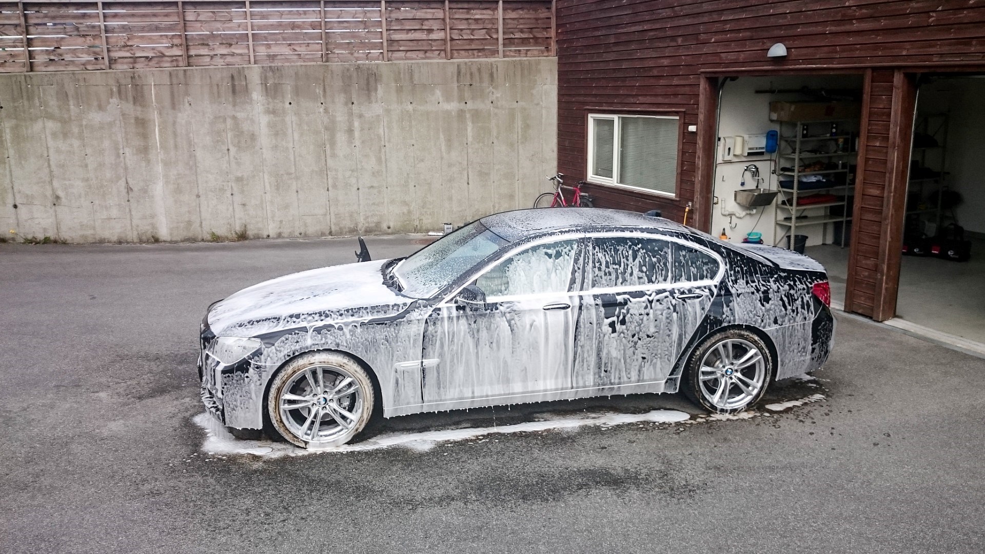

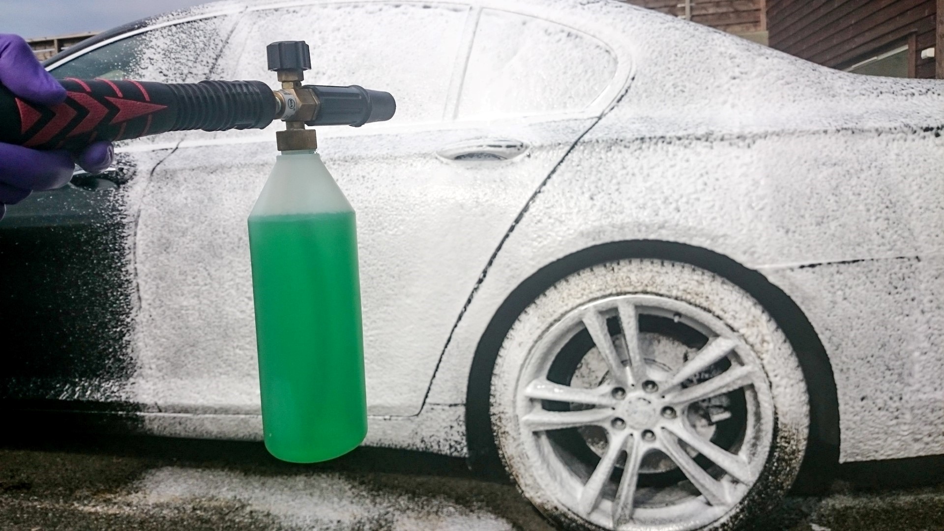

Dagens såpe ble G Wash dosert med 4 drøye korker. Liker godt denne såpen og den lukter godt. Bruker normalt MG Wash and Wax, men trenger ikke voks i såpen nå som bilen skal strippes og poleres.

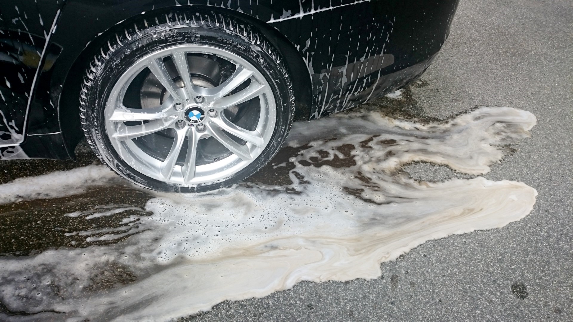

Så var det tid for Surfex HD 1:3. Bilen så ren ut før jeg startet, men prickbort og surfex fikk bort enda mer dritt.
Surfex og Prickbort fikk kose seg noen minutter sammen før Foam Lance og Auto Foam 1:2 ble med og oppgraderte festen til ett skikkelig skumparty! :D
Mens trioen festet til 80-talls slagere fra radioen var det klart for felgbøtten. Her skulle jeg tatt en ekstra runde med svamp (eller en skikkelig dekkbørste) for dekksidene ble ikke helt rene.
Felgene er vasket og Auto Foam har fått virke i kanskje 10 minutter eller mer mens jeg vasket felgene. Tid for å finne frem høytrykksspyleren og spyle bort skummet.

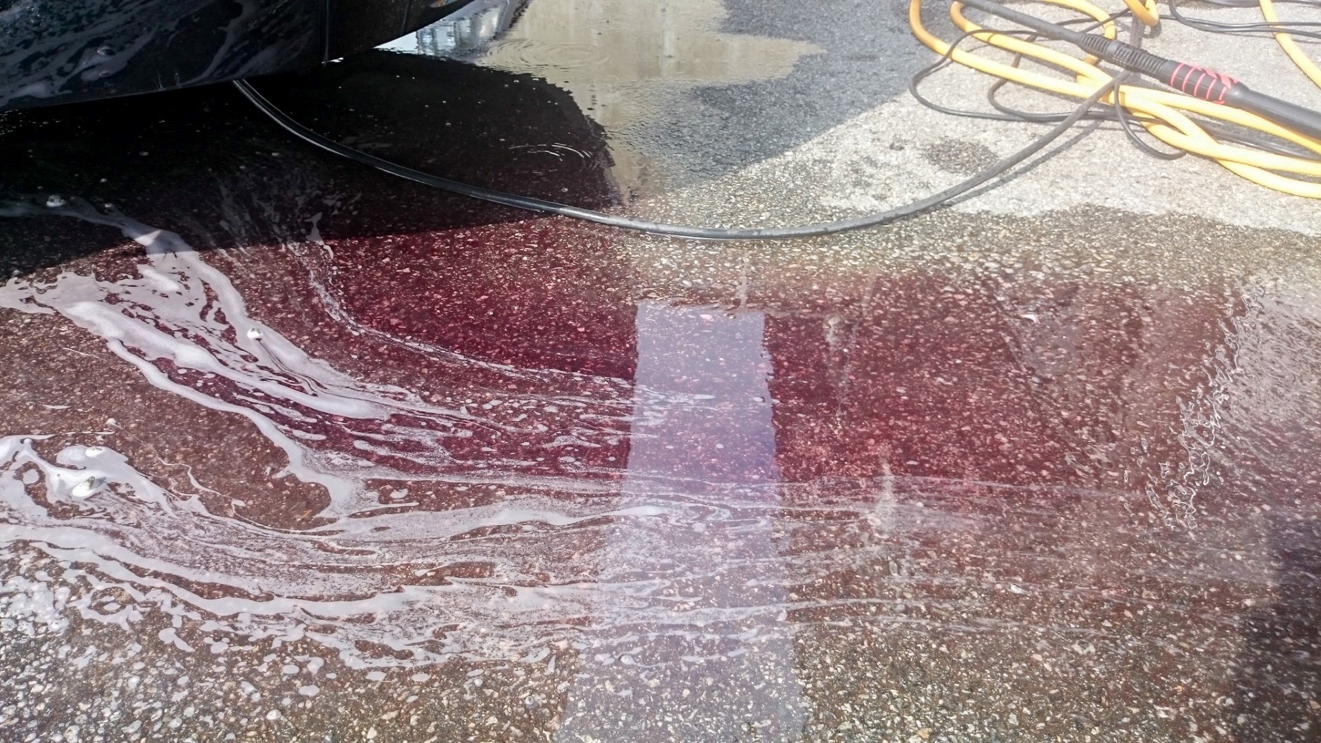

Ser ut som trioen har funnet og fått bort endel møkk fra bilen. Flotte saker!
Omtrent da jeg var ferdig med avspyling dukket dagens folkehjelpere opp. Da måtte jeg flytte bilen litt slik at de fikk ut ambulansen. Bilen fikk så stå å lufttørke mens jeg slo av en prat med de som skulle på vakt denne lørdagen.

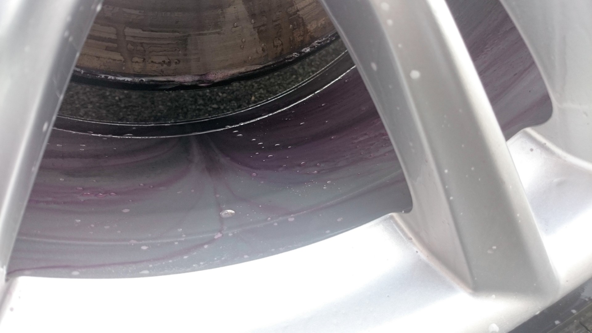

Så var det tid for Auto Finesse Iron Out. Denne tørket veldig raskt på lakken, så jeg forsøkte meg med GTechniq W6 istedenfor. W6 satt lenger og fikk dermed tid til å jobbe. Sprayhode er også bedre på denne enn på Auto Finesse sin, som var greit når større deler av bilen skulle dekkes og ikke bare felgene. Siden W6 også tørket relativt raskt denne varme dagen (sikkert den varmeste dagen så langt i år) ble det lagt på kun en side av bilen om gangen før det ble spylt av. Litt å jobbe med fant den ihvertfall.

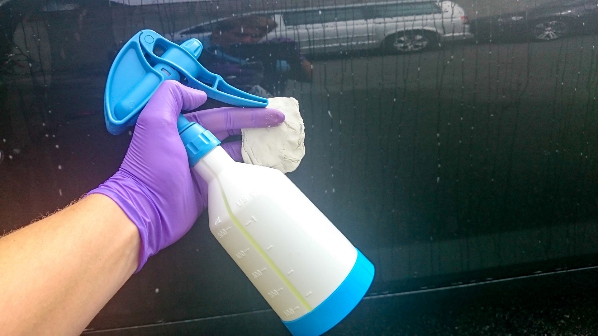

Tid for claybar. Biltema sin clay liquid er erstattet med en liten dæsj Victoria Wax Super Soap og vann. Dette funket bedre enn biltema sin og gav en bedre glid og ikke noe film/rester som lå igjen etterpå.
Claybaren fra biltema går litt i oppløsning i kontakt med Victoria Wax Super Soap. Men det så stort sett ut som det kun er den dritten claybaren fanger opp som "flasser" av. En slags selvrensende claybar. Ikke dumt ^_^
Jeg fikk fort lei av det dårlige sprayhode til biltema flasken og helte clay liquiden min over i en mer passende sprayflaske. Disse sprayflaskene kommer godt med! Ett og ett panel ble clayet og så spylt av.

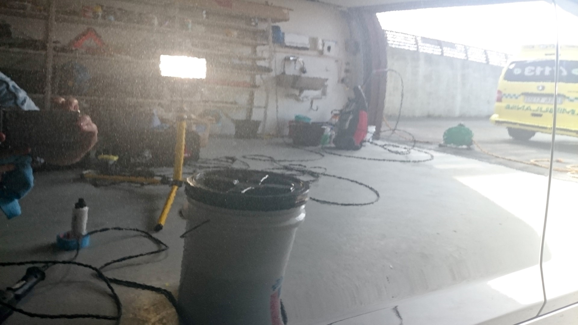

Så var det tid for å tørke bilen. MF ble fuktet og vrengt opp før jeg startet.

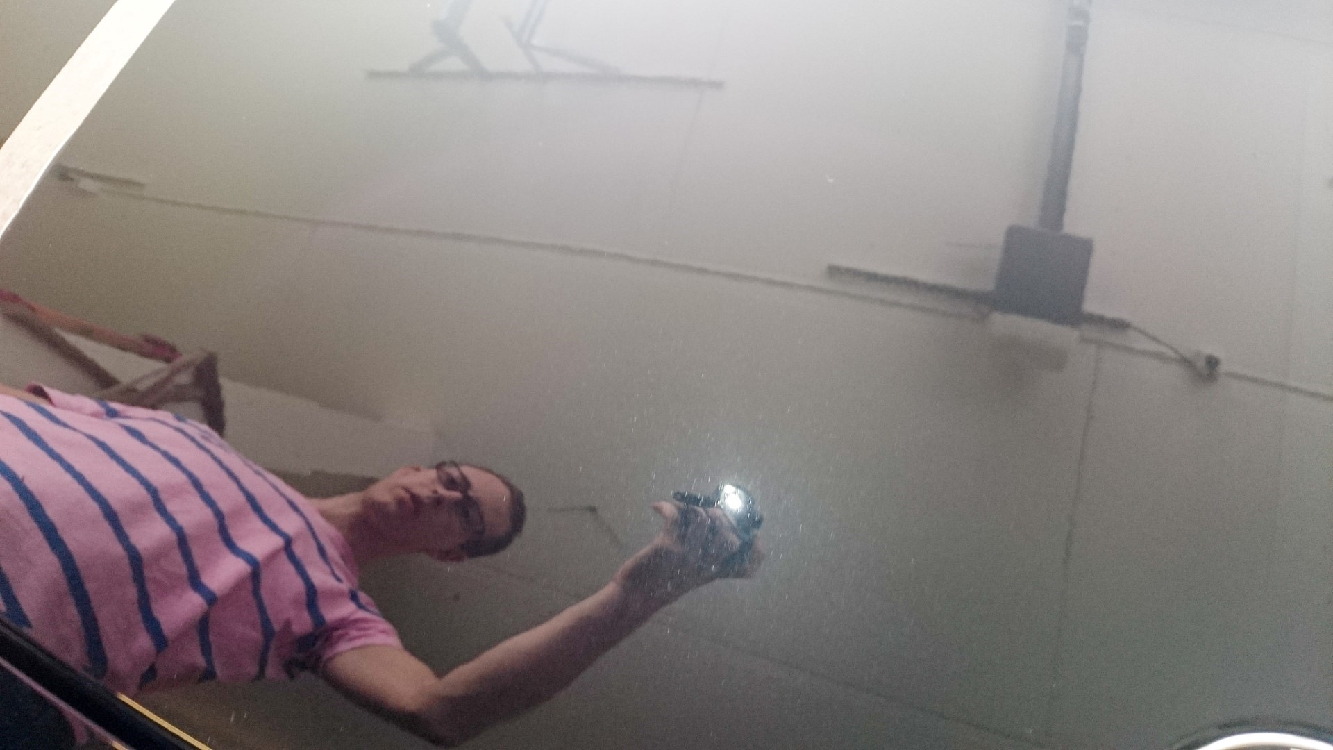

Simenhbe dukket opp like før jeg var ferdig og hjalp til med lakkinspeksjon, lakkorrigering av litt større riper og defekter og litt generelle tips.
Ready for action!

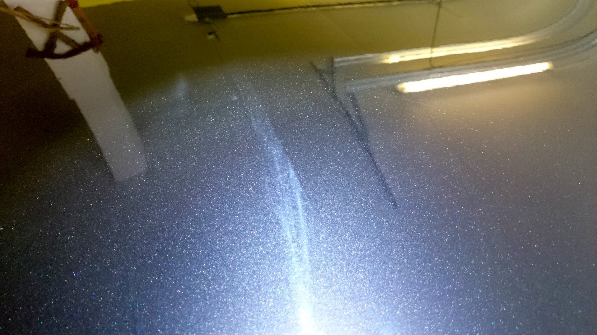

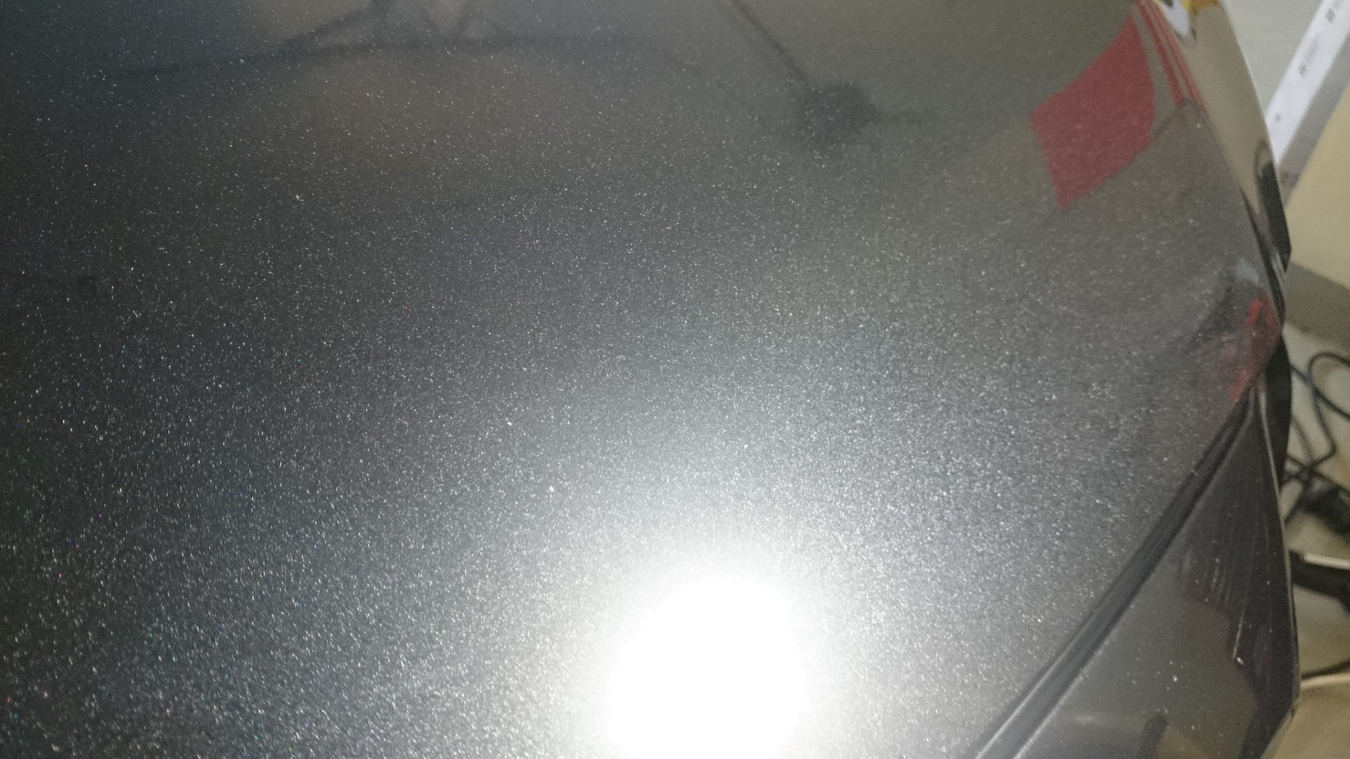

Vi testet litt komboer som Rupes blå pad med grønn polish, grønn/ grønn. Begge disse etterlot seg en grå hinne på lakken. Så testet vi Rupes UHS/UHS og den korrigerte nok og avsluttet flott. Så resten av bilen ble tatt med Rupes Bigfoot 21 med UHS pad og UHS polish. På områder hvor Rupes 21 blir for stor (som jo er ganske store deler av bilen, selv på en 7 serie) tok Rupes 75 mini over. På minien ble det gul pad og UHS polish. UHS polish på blå rupes pad fungerte dårlig for denne operatøren, den kastet polish i alle retninger. Det var i starten nokså komplisert å ikke slenge polish overalt med Rupes 21 også. Når jeg fordelte på hastighet 1 og gikk gradvis opp mot 3 og fordelt polishen godt utover kunne jeg snart ta maskinen opp til 6 uten av publikum opp på rad fem ble dekket av polish spray.

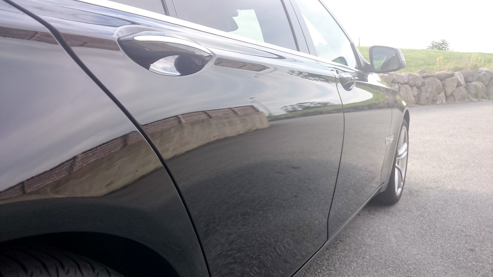

Det var veldig få 50/50 bilder som jeg var fornøyd med, men bildet under viser, helt til venstre, den grå hinnen som Rupes blå med grønn polish etterlot seg. I midten er det ikke polert og helt til høyre (fra omtrent midt i bildet og til høyre) er det polert med UHS/ UHS.
Litt lettere å se skillet mellom upolert og polert med UHS på dette bildet
Simen hadde tatt med seg sitt eget leketøy og fikk prøve seg på de styggeste ripene som lå over noen fylte steinsprut helt fremst på panseret.
Dette tok knekken på uhumskhetene og Simen takket for seg før jeg for avgårde på Jula etter litt mer, og sårt trengt, arbeidslys. Lampen som jeg lånte når jeg polerte Sharanen hadde ikke overlevd.
Etter at arbeidslys var på plass gikk jeg over med Bigfoot mini for å ta bort noen små hologrammer som roterende hadde etterlatt seg og som vi ikke så tidligere. 20650050988_31c94c8009_k.jpg
Kan leve med dette! :D

Noen 50/50 klarte jeg likevel. Steinspruten kommer klarere frem, men det gjør glansen også :D
På bagasjelokket hadde solen og jeg laget ekstra mye vannmerker slik at det skulle bli en fin 50/50 :P

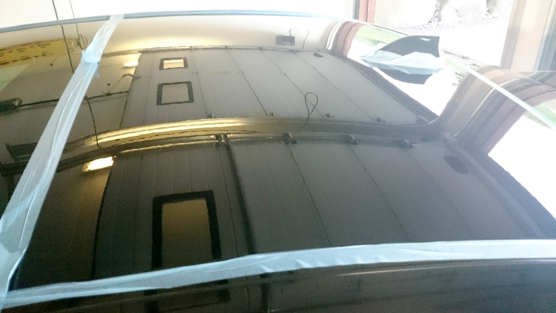

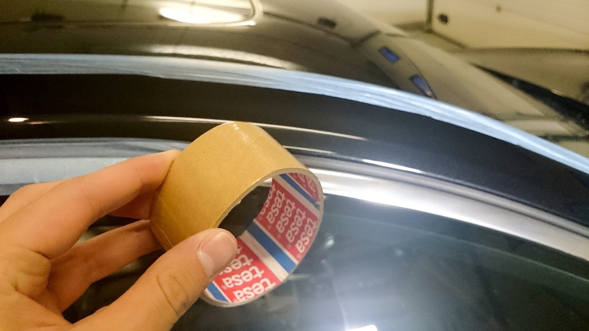

Det er blitt sent på lørdagskvelden, og jeg er tom for maskeringstape. Hadde noe tape fra Clas Ohlson, men den la igjen så mye limrester at jeg valgte gjenbruk istedenfor. Det fungerte veldig greit og ble dagens miljøvennlige innslag.
Det nærmer seg slutten :D

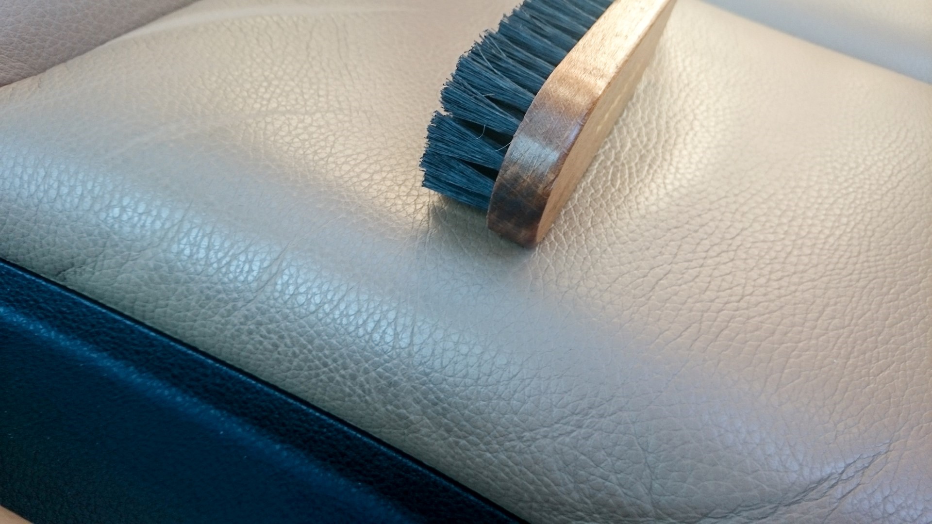

Søndagsmorgen var det opp på beina igjen og klar for å starte på interiøret. Det ble med førersetet. For en nydelig dag og for en varme vi fikk. Og jeg hadde ikke tenkt å bruke tiden inni bilen denne dagen når værmeldingen fra Tirsdag av er heller begredelig.
Jeg har jo brukt opp maskeringstapen min, så det ble en litt så som så 50/50 av førersetet. Men det førersetet var blitt sinnsykt drittent i sommer, rengjorde de i slutten av Juni og nå så det ikke ut. Nederst er det rengjort med Auto Finesse Hide Leather Cleaner. Øverst er restene fra en skitten sommerbak. Auto Finesse Hide Leather Conditioner ble satt inn før jeg stakk ut i solen og tørket dykkerutstyr.

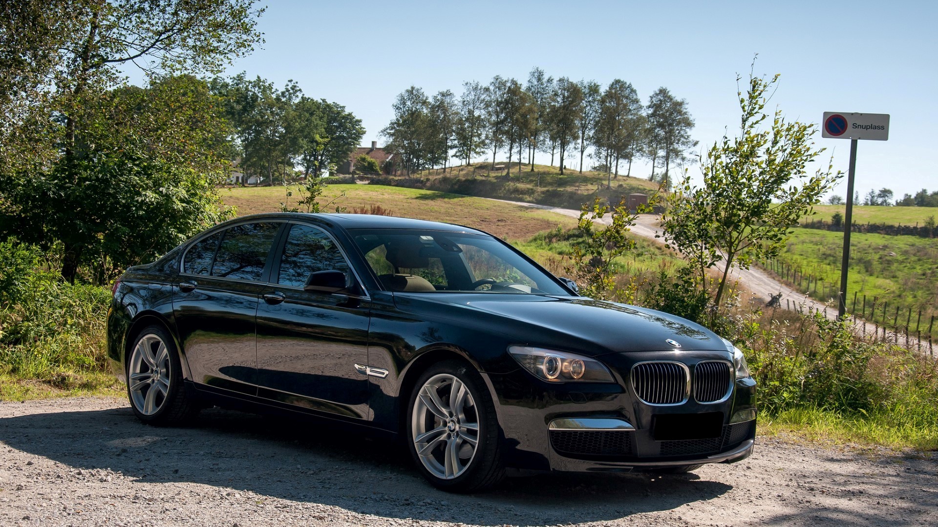

Okay litt tid i bilen skulle det bli, men ikke til arbeid. Tok en liten tur for å fange noen blikk og handle litt jordbærB). Og ikke minst for å ta noen ferdigbilder

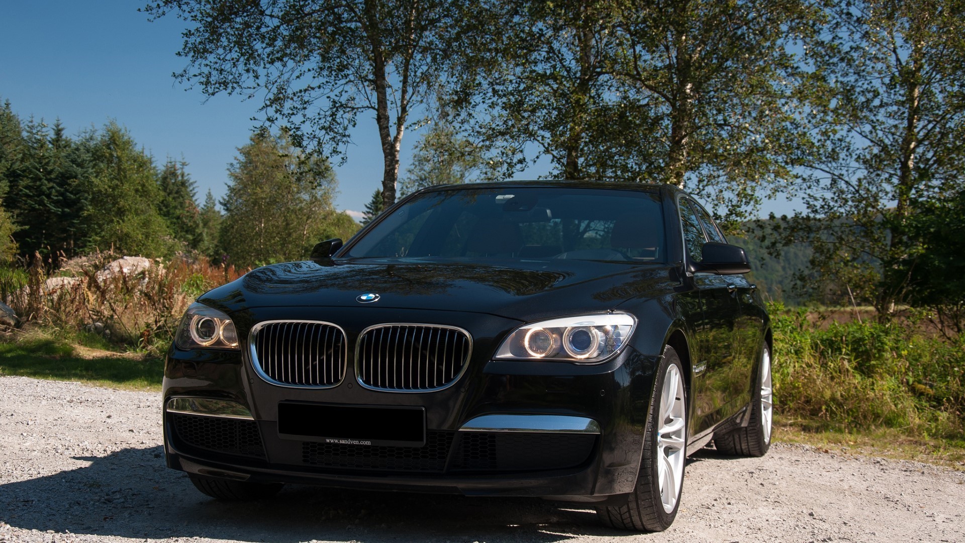

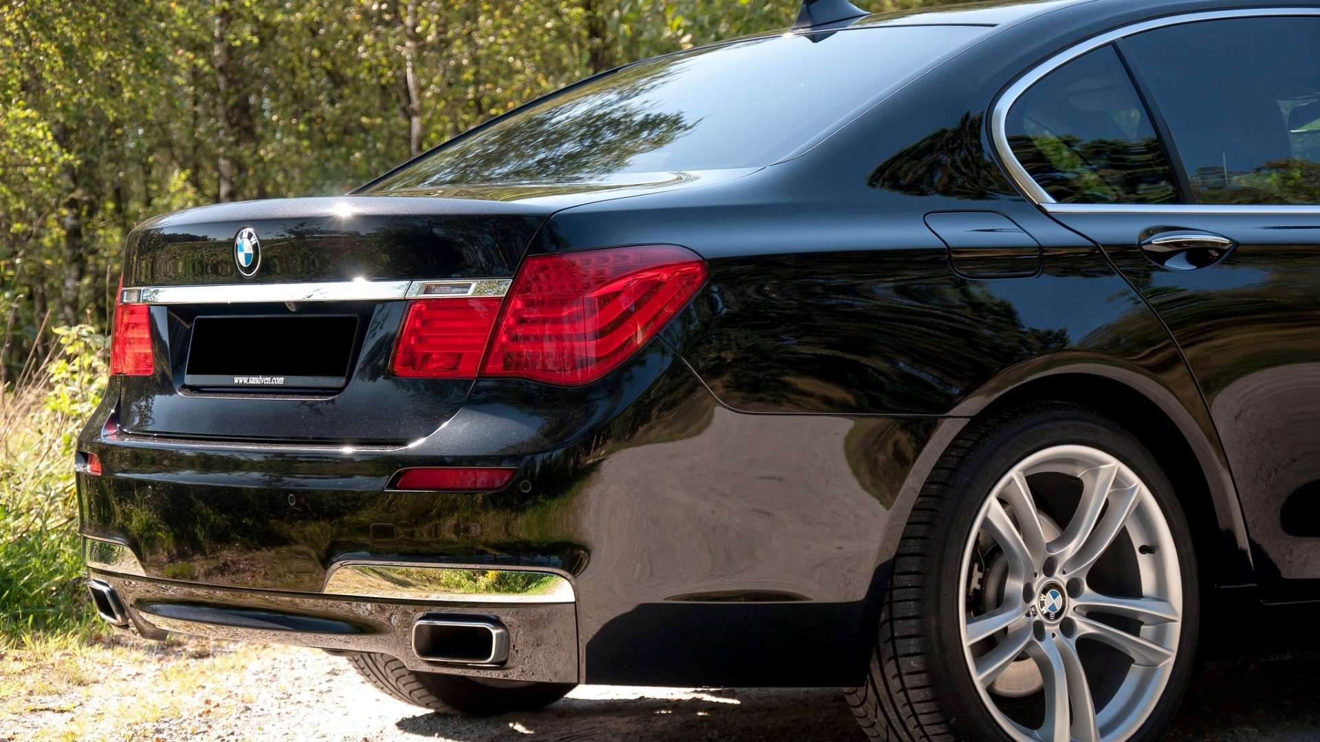

Jeg ble veldig fornøyd med resultatet og dette har gitt mersmak! Brukte 15 timer på denne jobben fra Vask til Forsegling.
Takk for hjelpen til Simenhbe! Og takk til DCN for all kunnskap som er delt på dette forumet! :D
