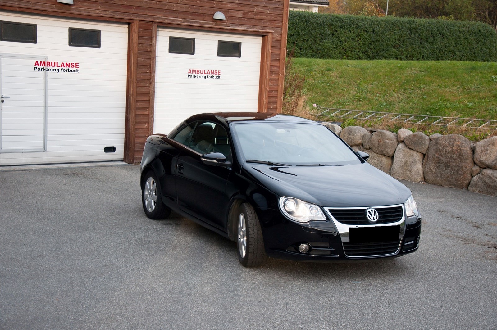

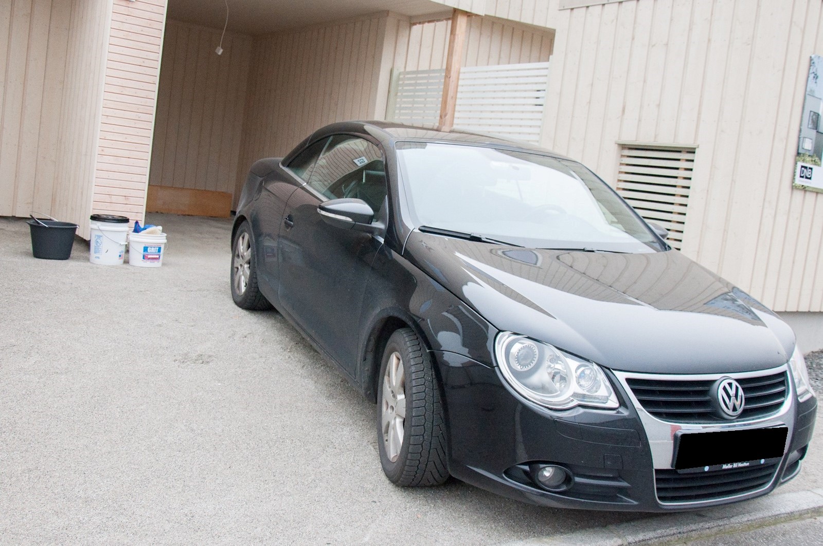

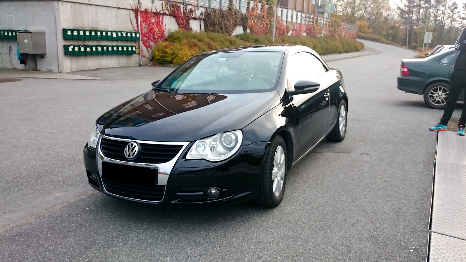

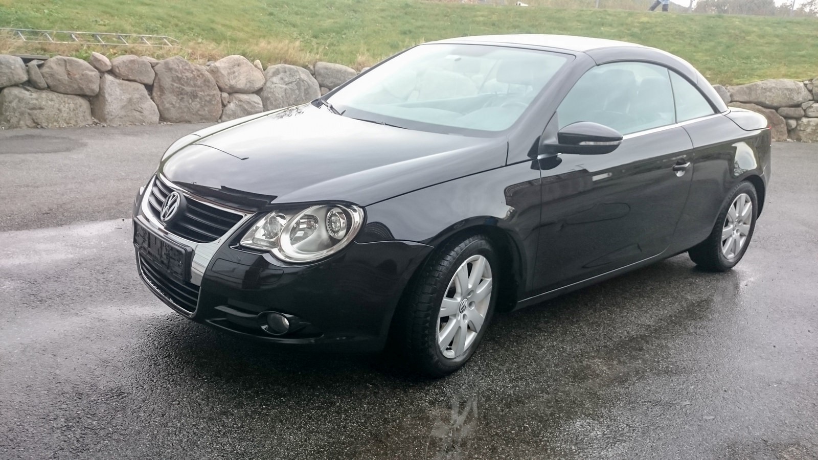

Tid for en ny show and shine. Denne gangen av en 2009 Volkswagen EOS 2.0 TDI kabriolet med litt over 100k på telleren. Bilen skulle overtas fredag ettermiddag og leveres lørdags formiddag. Det ble en litt fleksibel definisjon på formiddag. Bildene er en blanding fra et gammelt speilrefleks kamera og diverse mobiler.
Fredags ettermiddag ble bilen levert hos min bror hvor planen var å starte gildet med en god vask og runde med claybar.

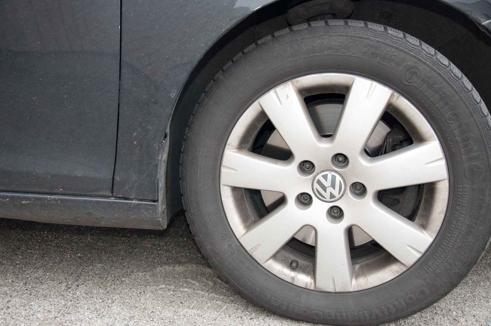

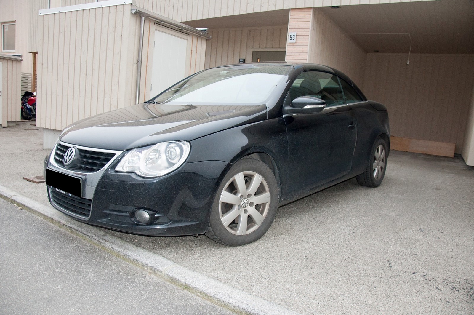

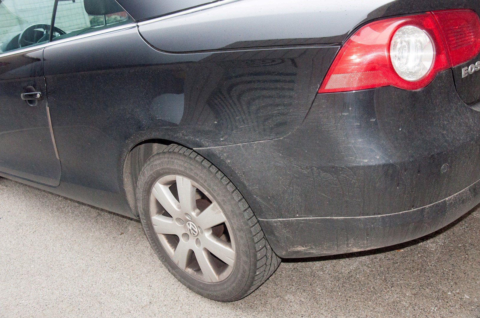

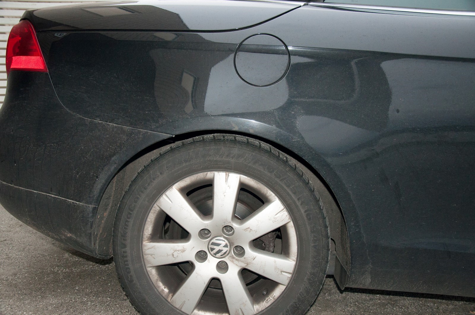

Noen tilstandsbilder før vask.

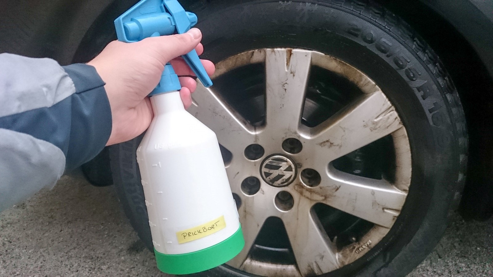

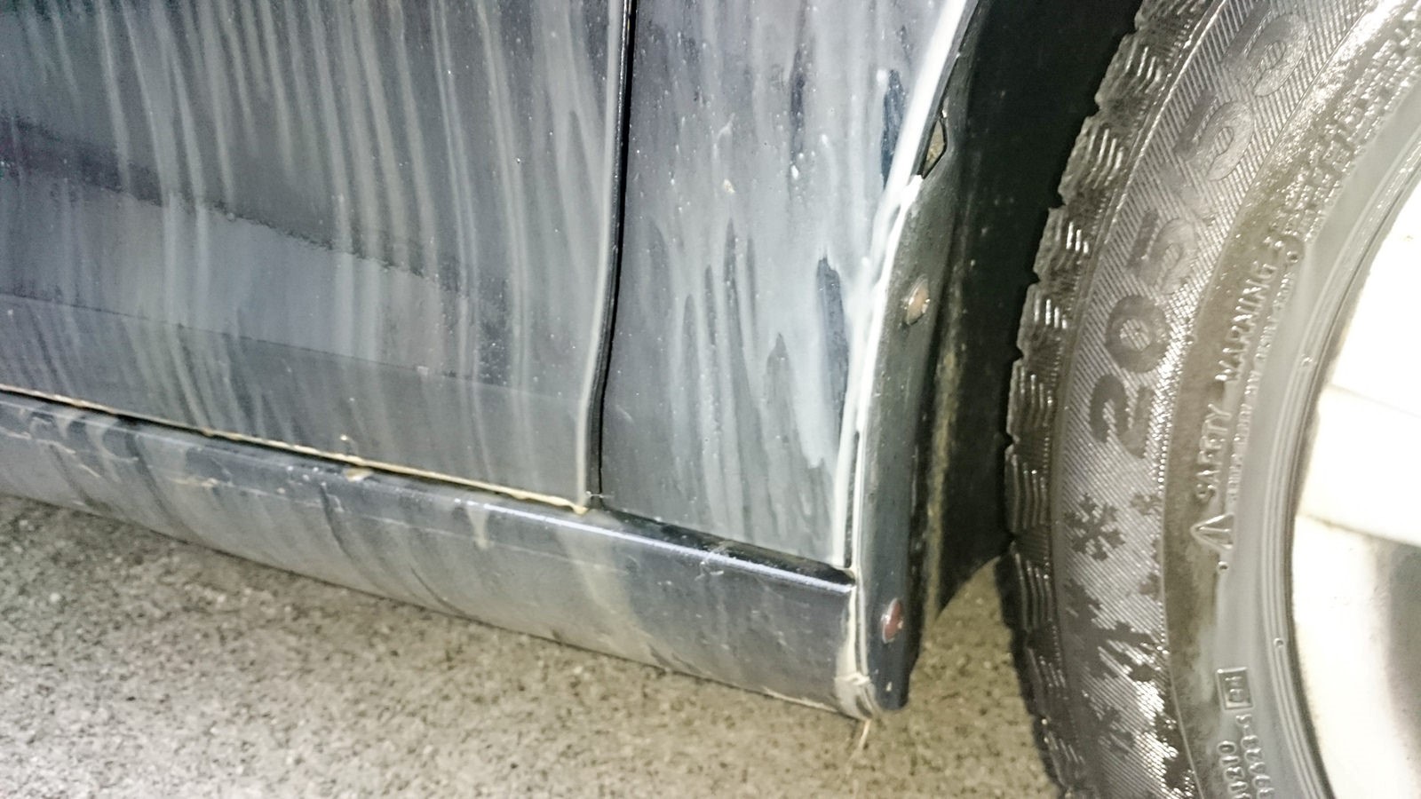

Først ut er Prickbort på lakkerte flater og felger.
Det blåste godt denne fredagsettermiddagen så liggetid på lakken ble ikke mange minuttene før det begynte å tørke. Surfex 1:5 lagt oppå Prickbort.

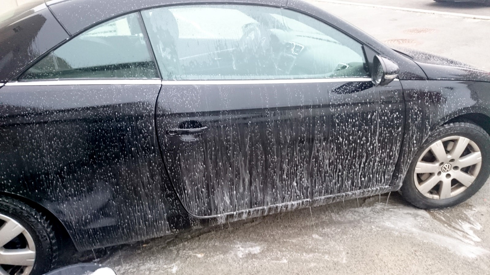

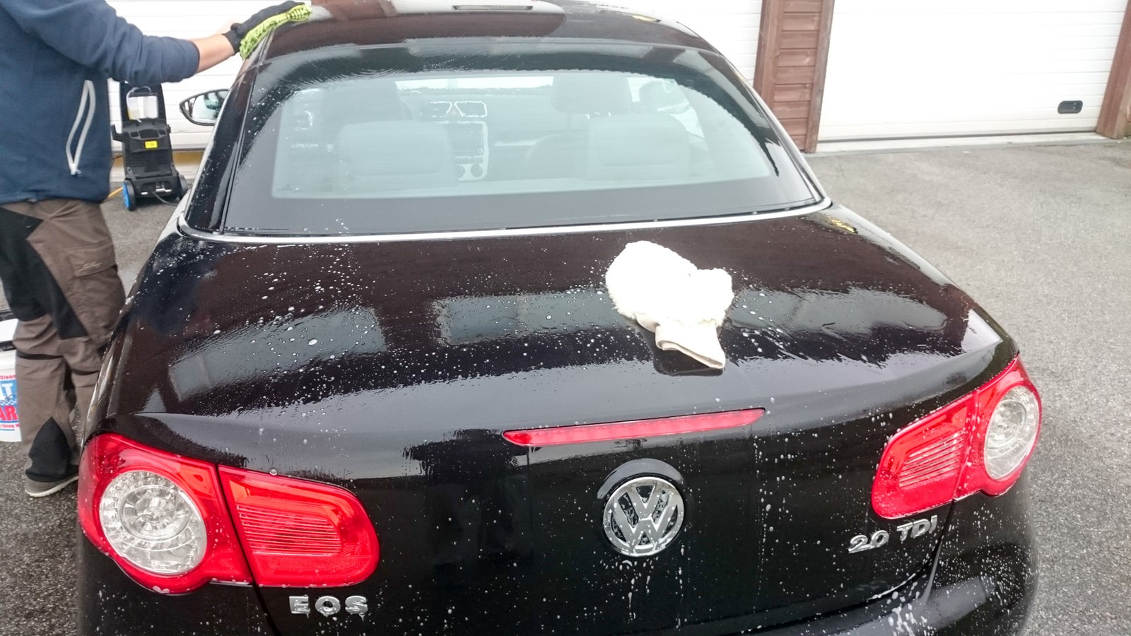

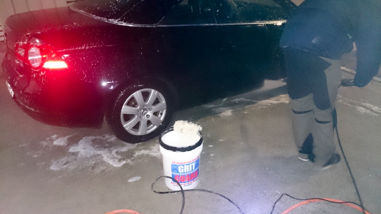

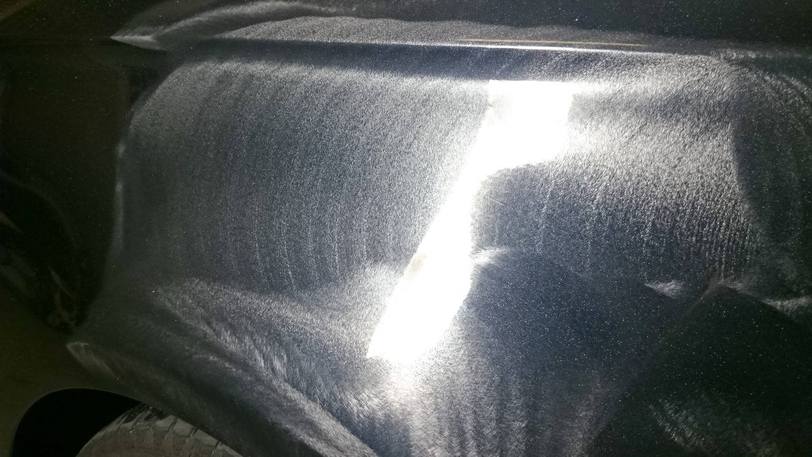

Det finnes ingen skumkanon hos broderen så det ble med Kärcher sin innebygde såpedispenser fylt med Auto Brite Magi Foam. Resultatet så slik ut, dårlig med skum som hjelper på liggetiden til kjemien, men men man bruker det man har tilgjengelig. 22517925340_264d6ef700_h.jpg

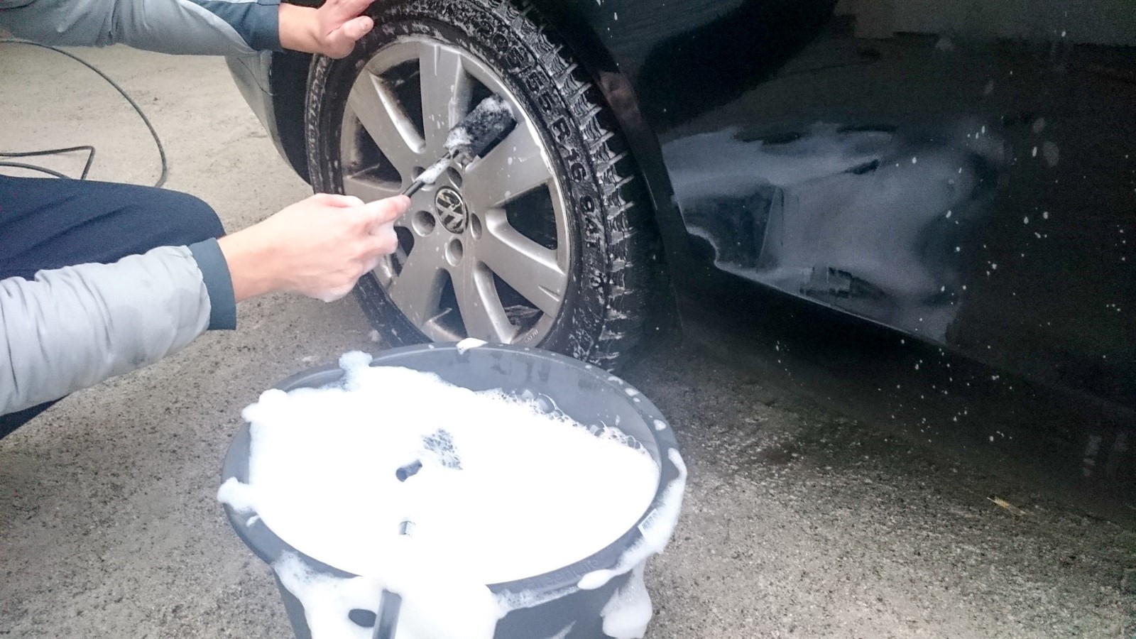

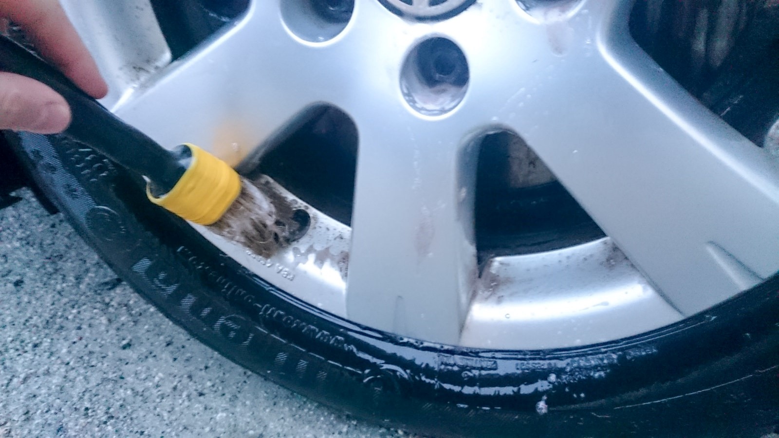

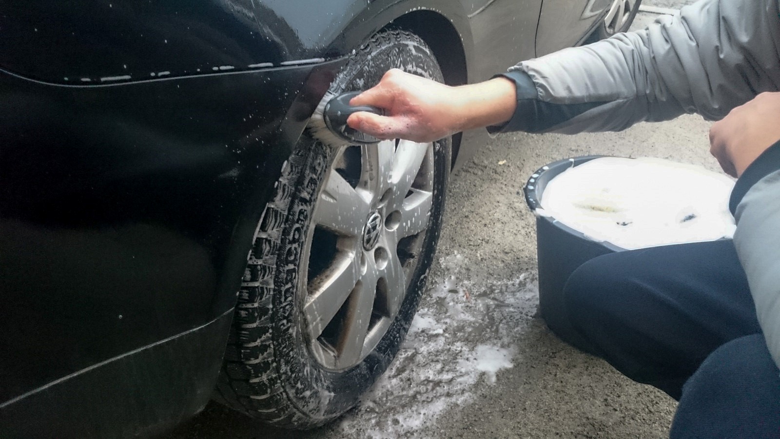

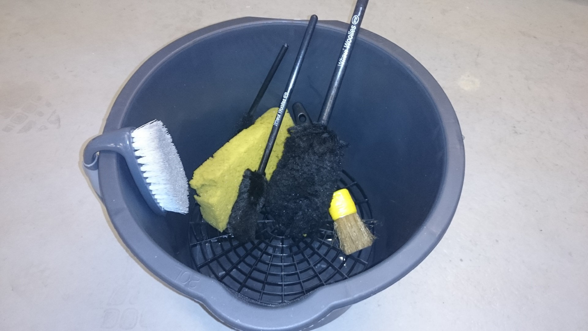

Frem med felgbøtten mens såpe og kjemi koser seg på lakken. Murerbøtten med Grit Guard, Wheel Woolies, pensel og svamp er oppgradert med dekkbørste. Nå skal dekksidene også bli rene :D

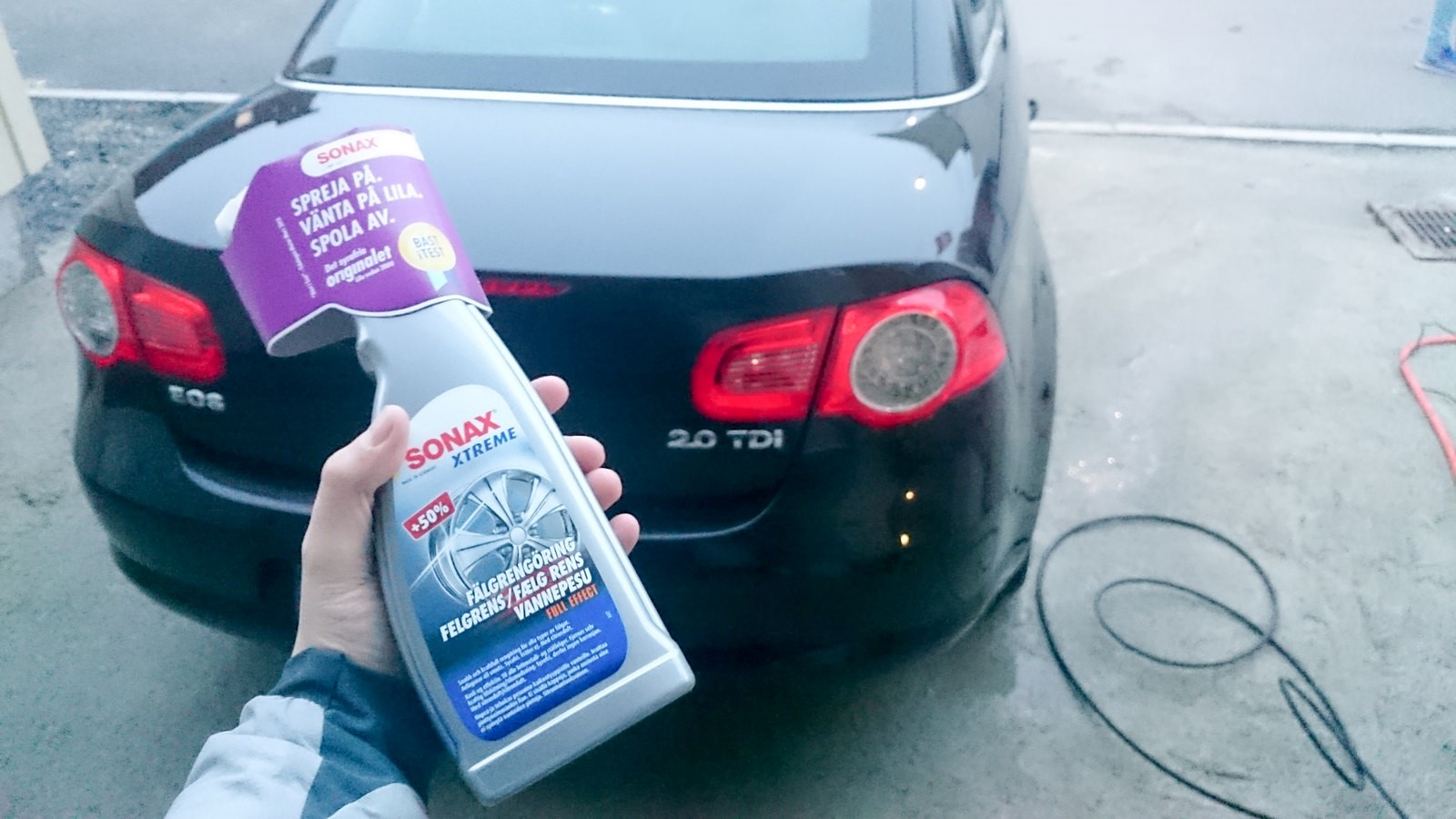

Mørket siger raskt på, men først så skal denne karen testes, Sonax Xtreme. 22692305702_07e7694ee4_h.jpg
Børster det inn etter å ha sprayet på felgen.
Venter noen minutter. Ingen tegn til lilla. Venter noen minutter til. Ingen tegn til lilla. Hmm skulle kanskje startet med denne og ikke avsluttet med den? Spyler så av restene. 22705873165_f38ba2fe05_h.jpg

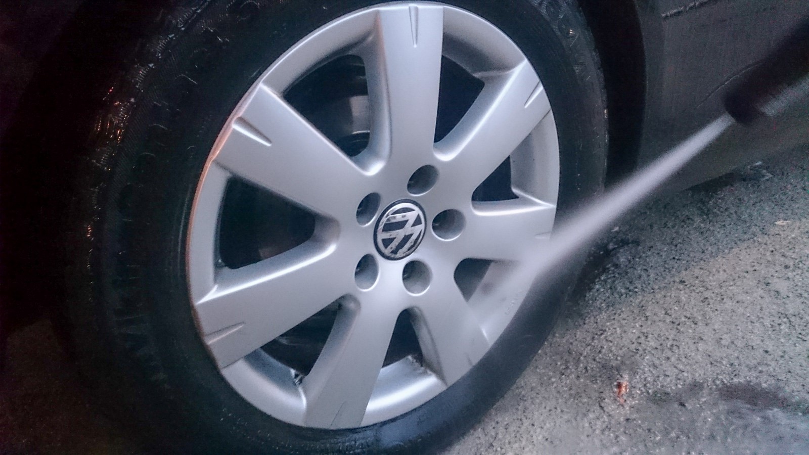

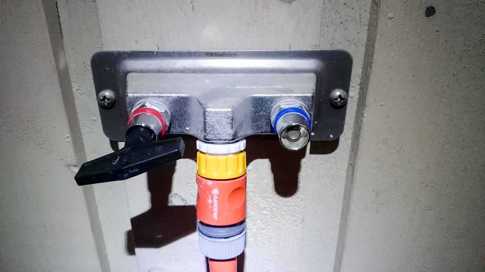

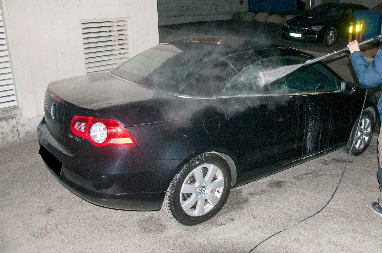

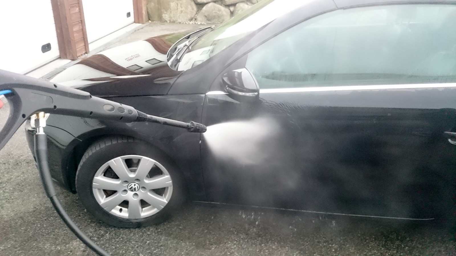

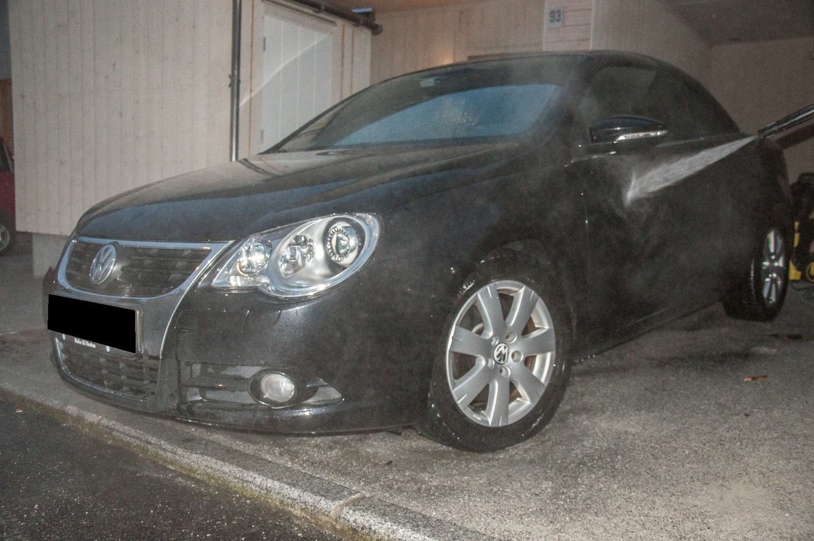

Broderen har varmtvann ute, så høytrykksspyleren får 30 grader pluss. Ser at en temp mellom 30-40 grader er anbefalt rundt på forumet, uten at jeg helt vet hvorfor en ikke bruker varmere. På et tidspunkt blir det sikkert for varmt for spyleren og for bilen, men hvor den grensen går vet jeg ikke. 30+ er uansett fint for operatøren.

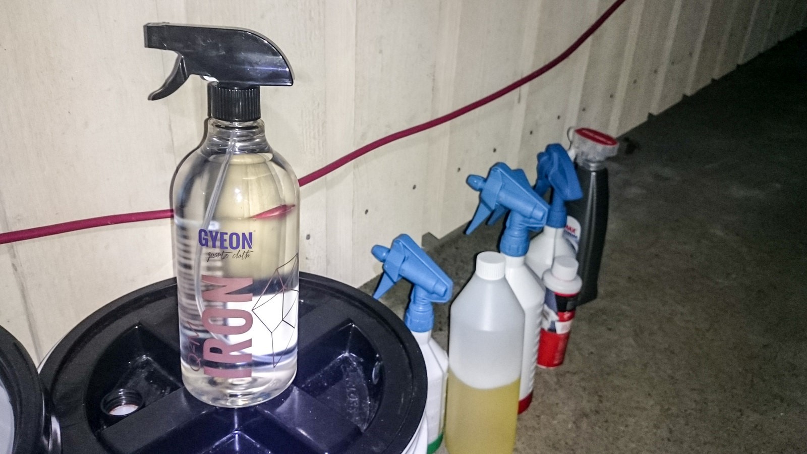

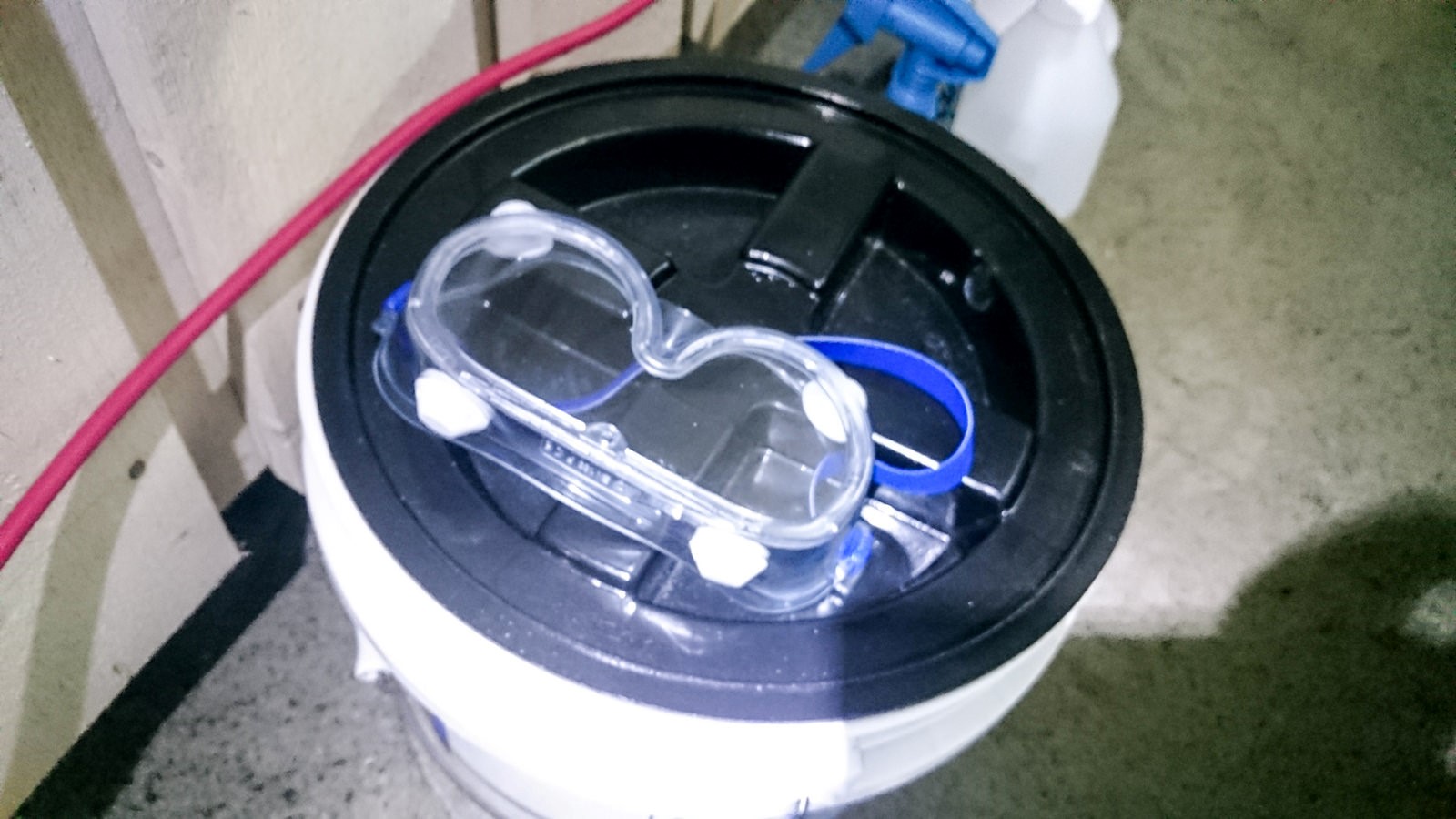

Bilen skal så få tørke litt før vi prøve Gyeon Iron. Engangshansker og vernebriller finnes frem, denne (som alle de andre) lukter vondt og trigger føre var-prinsippet i kroppen. Og nå er det blitt mørkt og kjipt ute også <_<22692318442_05a3155d5c_h.jpg

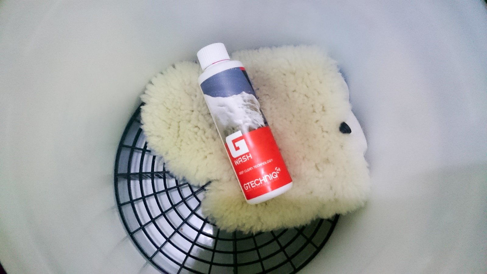

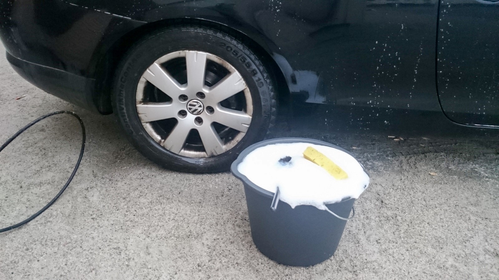

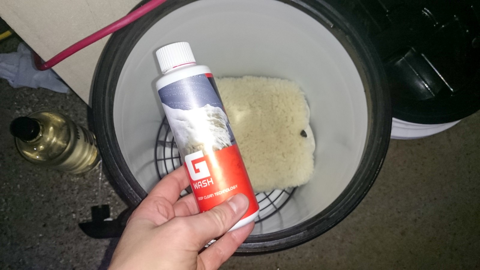

Mens Gyeon Iron koser seg er det bare å gjøre klar dagens vaskebøtte. Fremdeles litt Gtechniq G-wash igjen, så den skal i bøtten. 22084732403_2e1ce480a1_h.jpg
Slik ser det ut når den er i bøtten :P  22705881175_9eea7dadc2_h.jpg
Vaskebøtten er klar, og Gyeon Iron spyles av. Klarte ikke å se om denne fant noe i mørket. Ikke når jeg sjekket med lykt heller. Blir litt skuffet når jeg ikke får showeffekten til kjemien :blush: Men er det mulig Prickbort og Surfex har gjort jobben allerede?22717065421_b23e586244_h.jpg

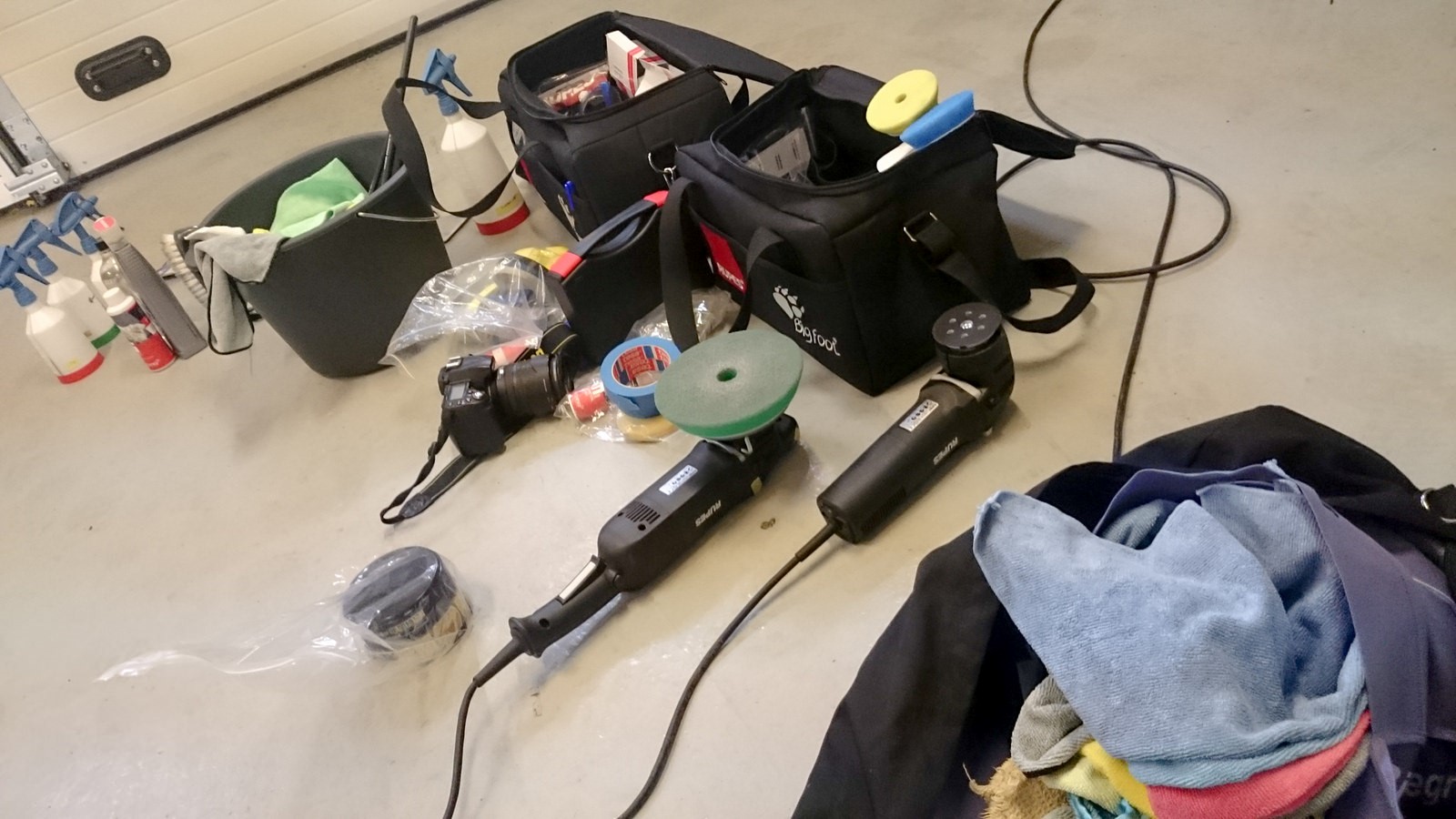

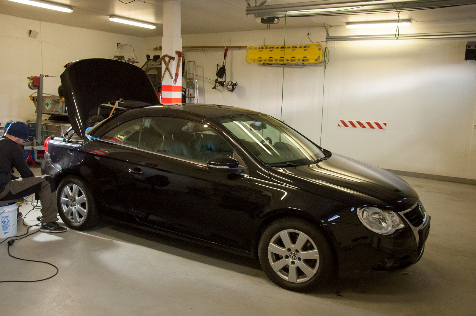

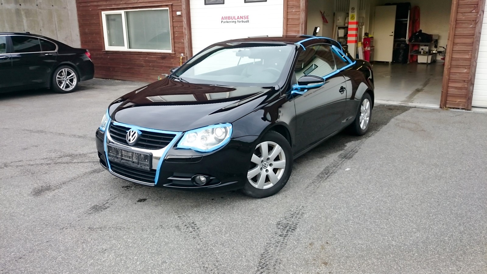

Lørdagsmorgen var det rett til garasjen til Folkehjelpen igjen. Mens jeg ventet på at EOSen skulle dukke opp fikk jeg ryddet plass i garasjen, og tatt et lagbilde.

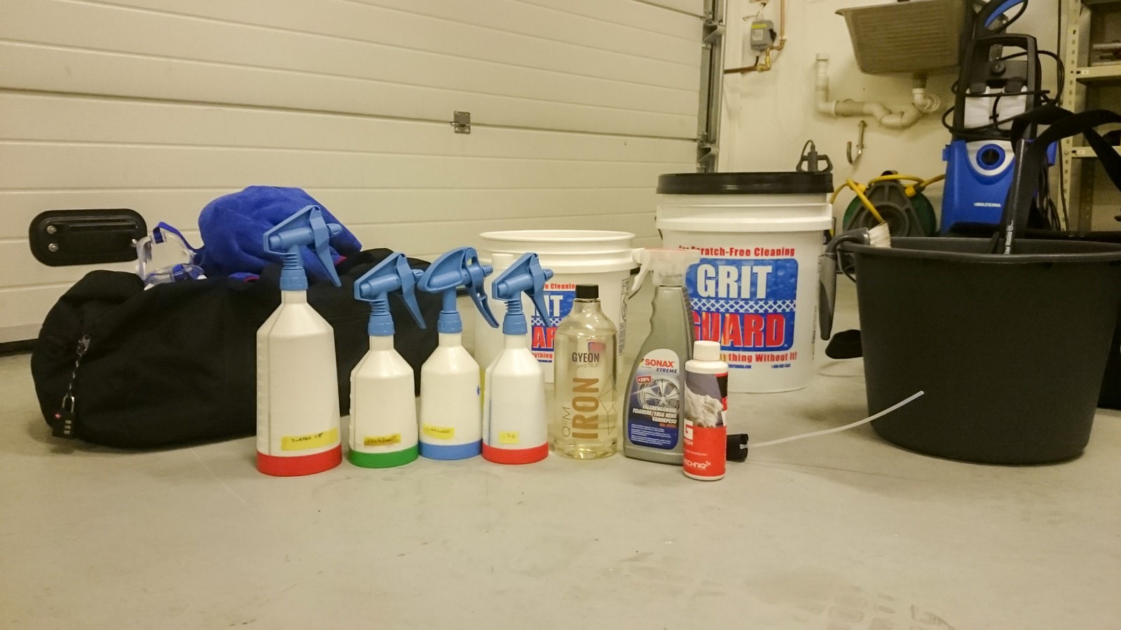

Fra venstre: bag med microfiber og vernebriller, stor sprayflaske med Surfex 1:5, grønn flaske med Prickbort, blå flaske med claylube, liten rød flaske med blårens 1:2, Gyeon Iron, Sonax Xtreme felgrens, G-wash og så felgbøtten med børster, woolies og gritguard. I bakgrunnen har vi våre faste følgesvenner Grit Guard bøttene.

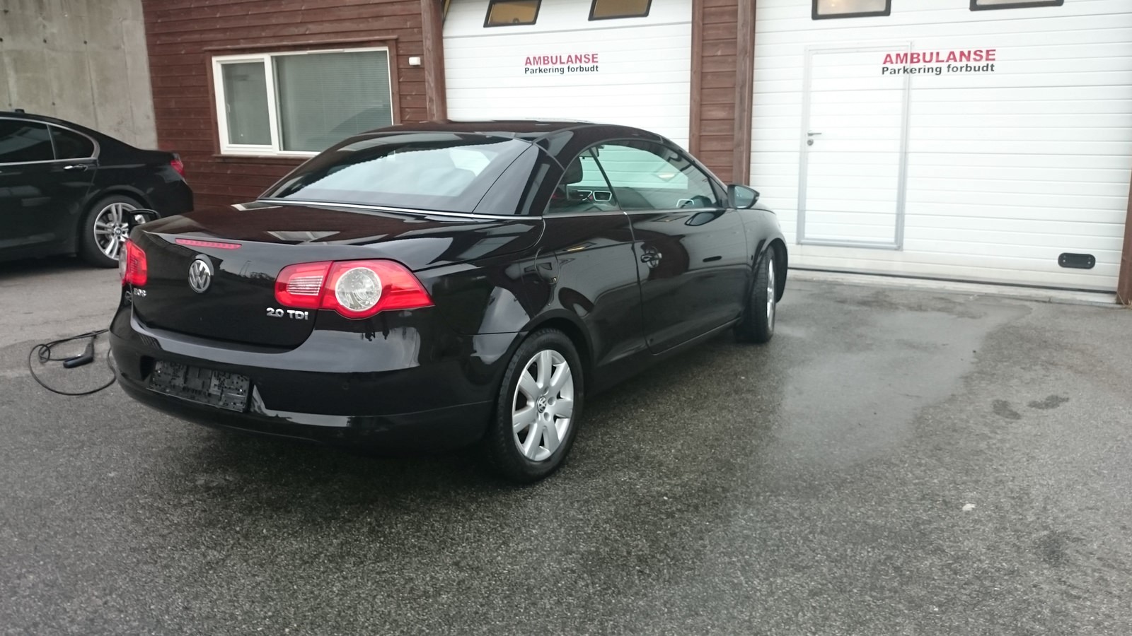

Bilen hadde stått ute over natten så vi tok en ny vask og tørk før vi kjørte bilen inn. Høytrykkspyler fra Biltema som kan skimtes i bakgrunnen på bildet over kan ikke anbefales.

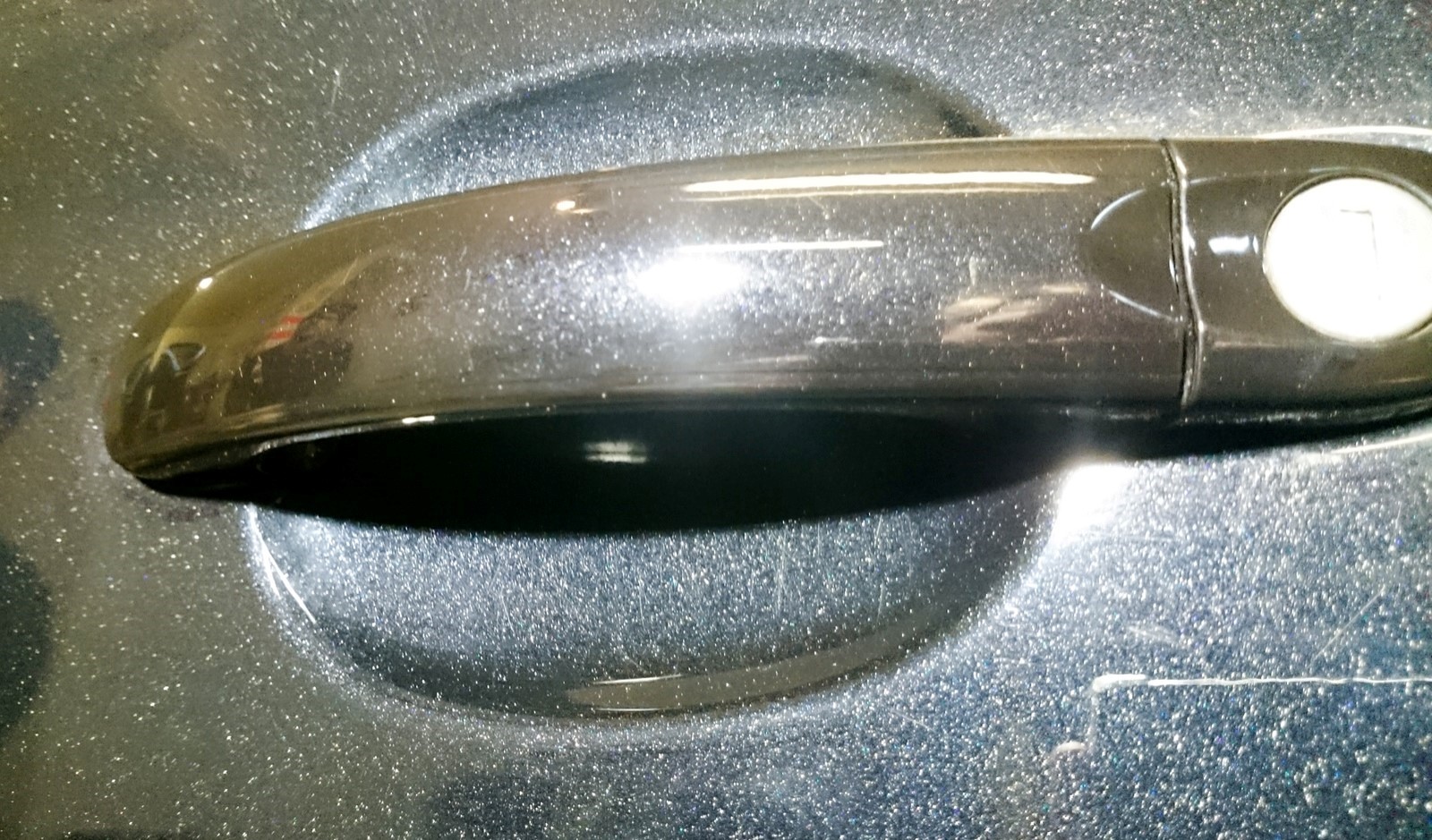

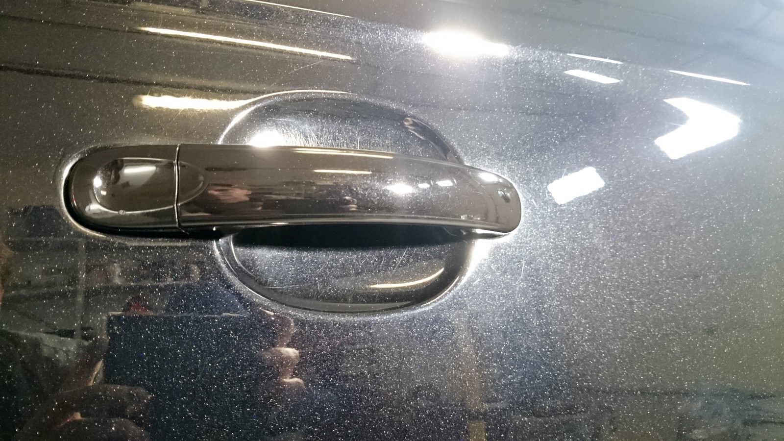

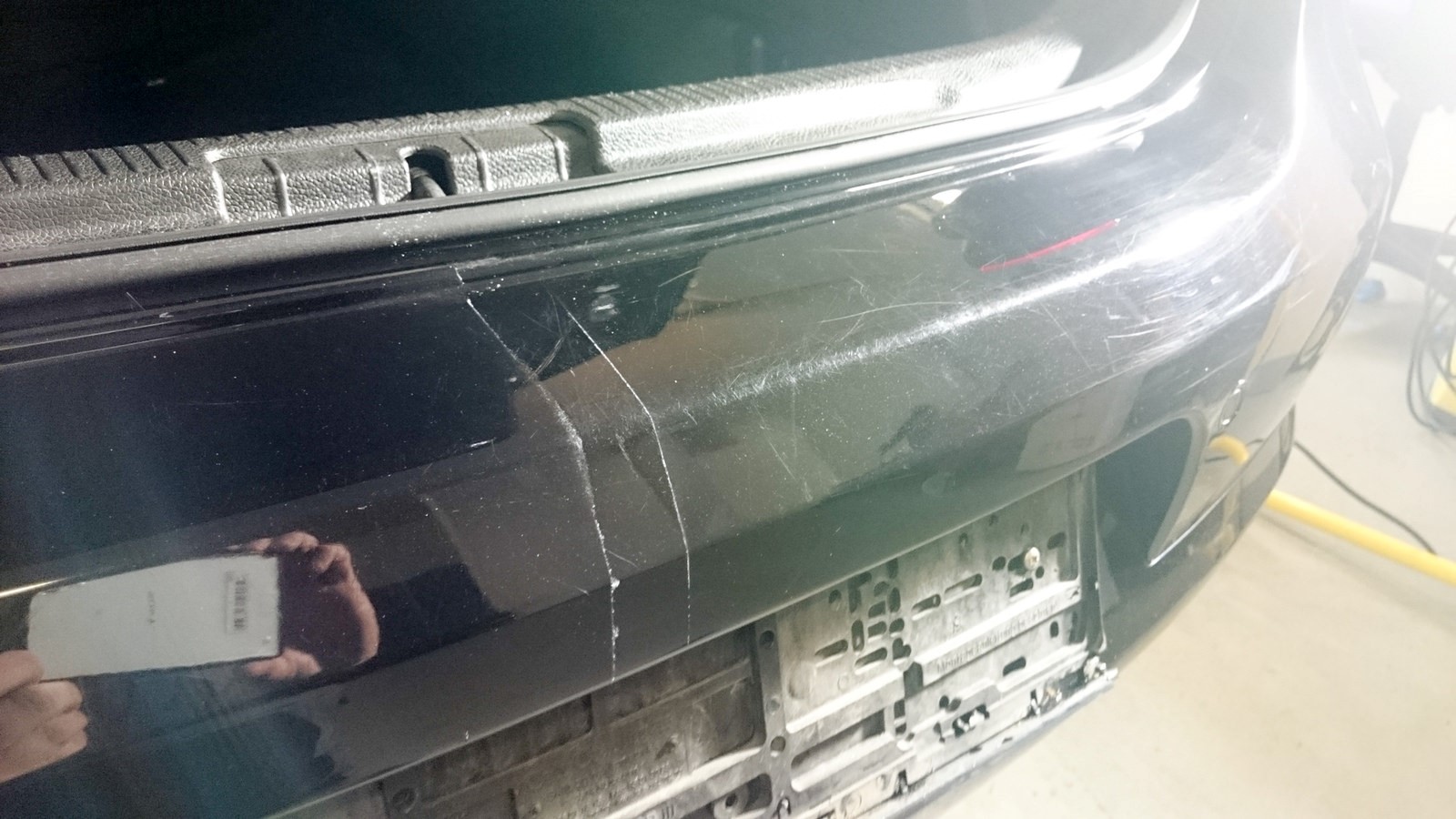

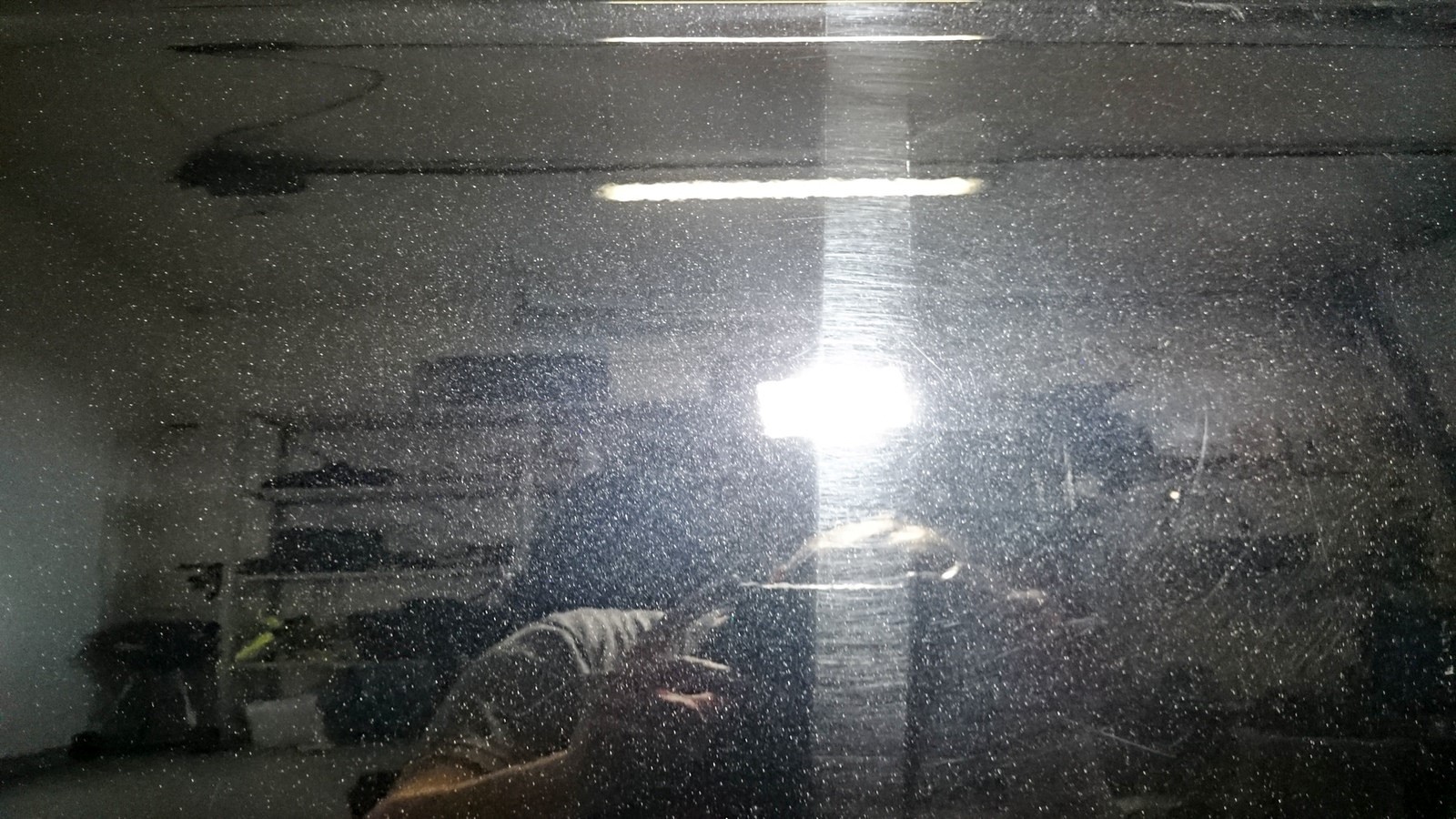

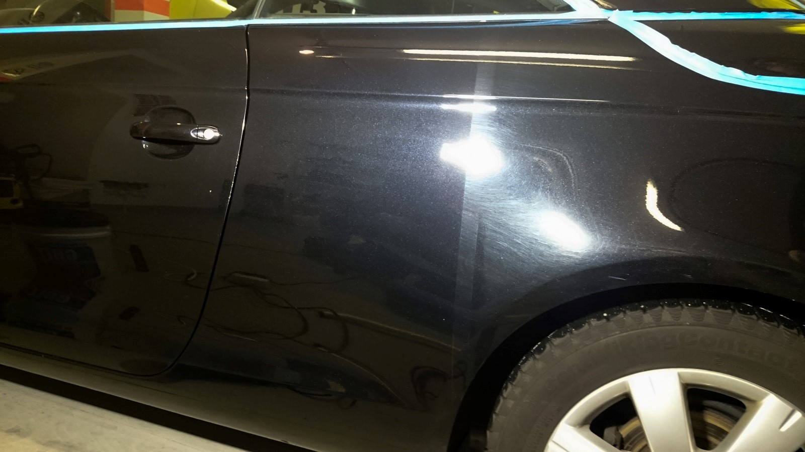

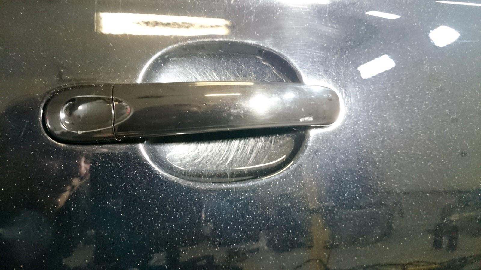

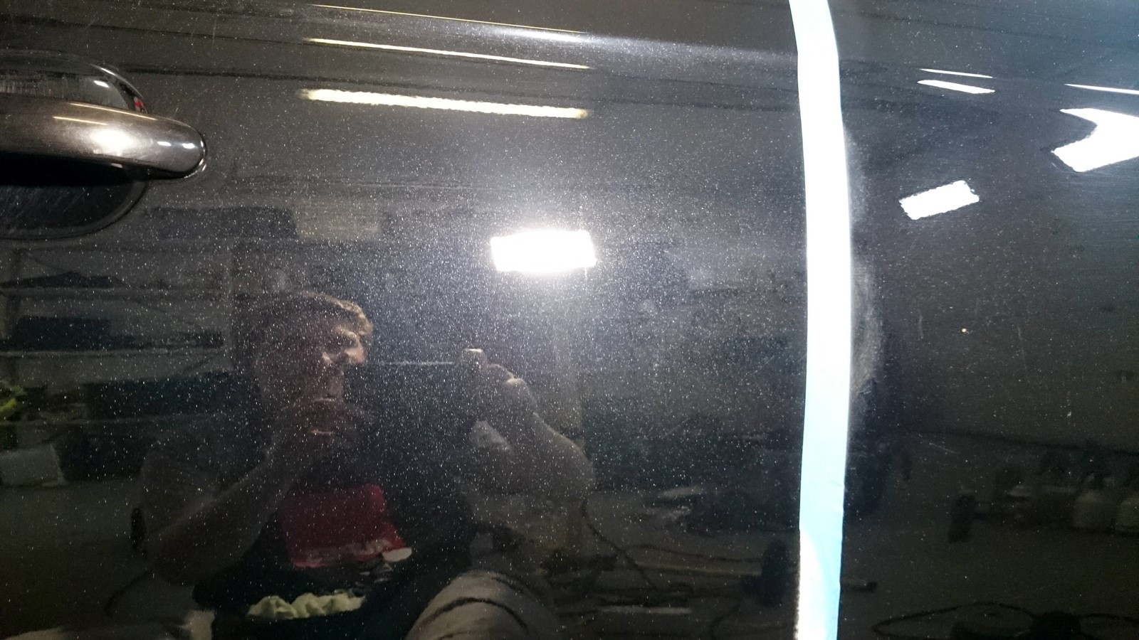

Vel la oss se på litt tilstandsbilder.

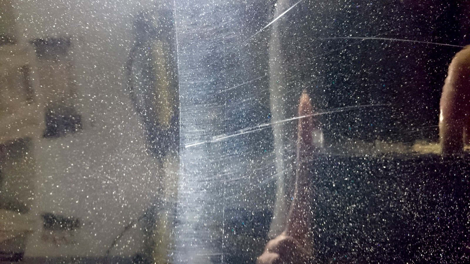

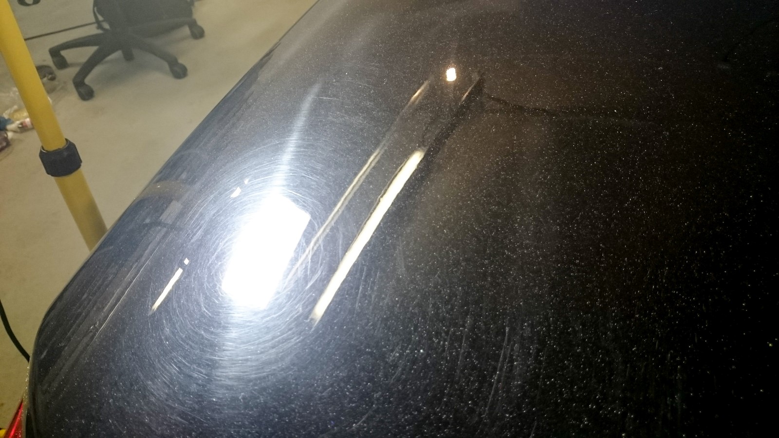

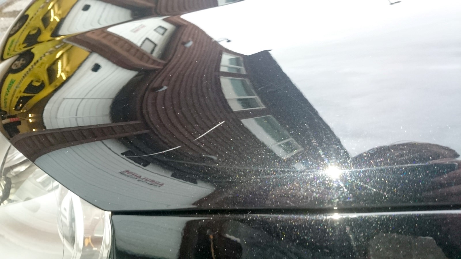

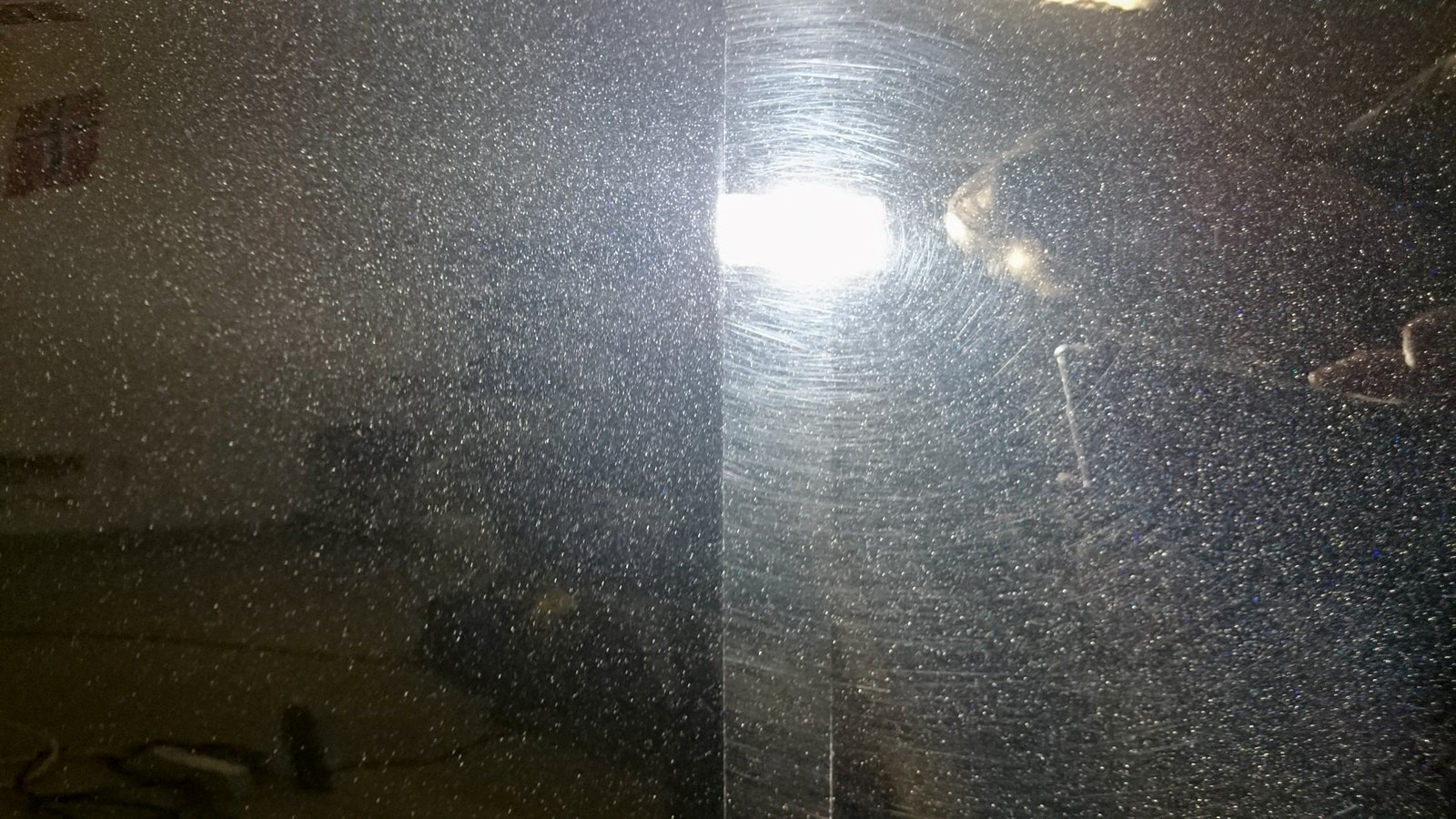

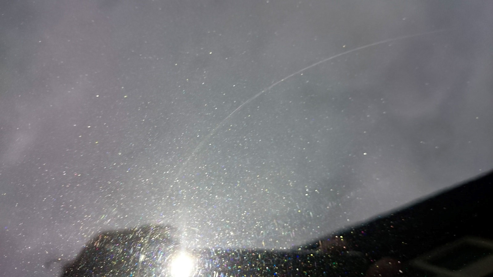

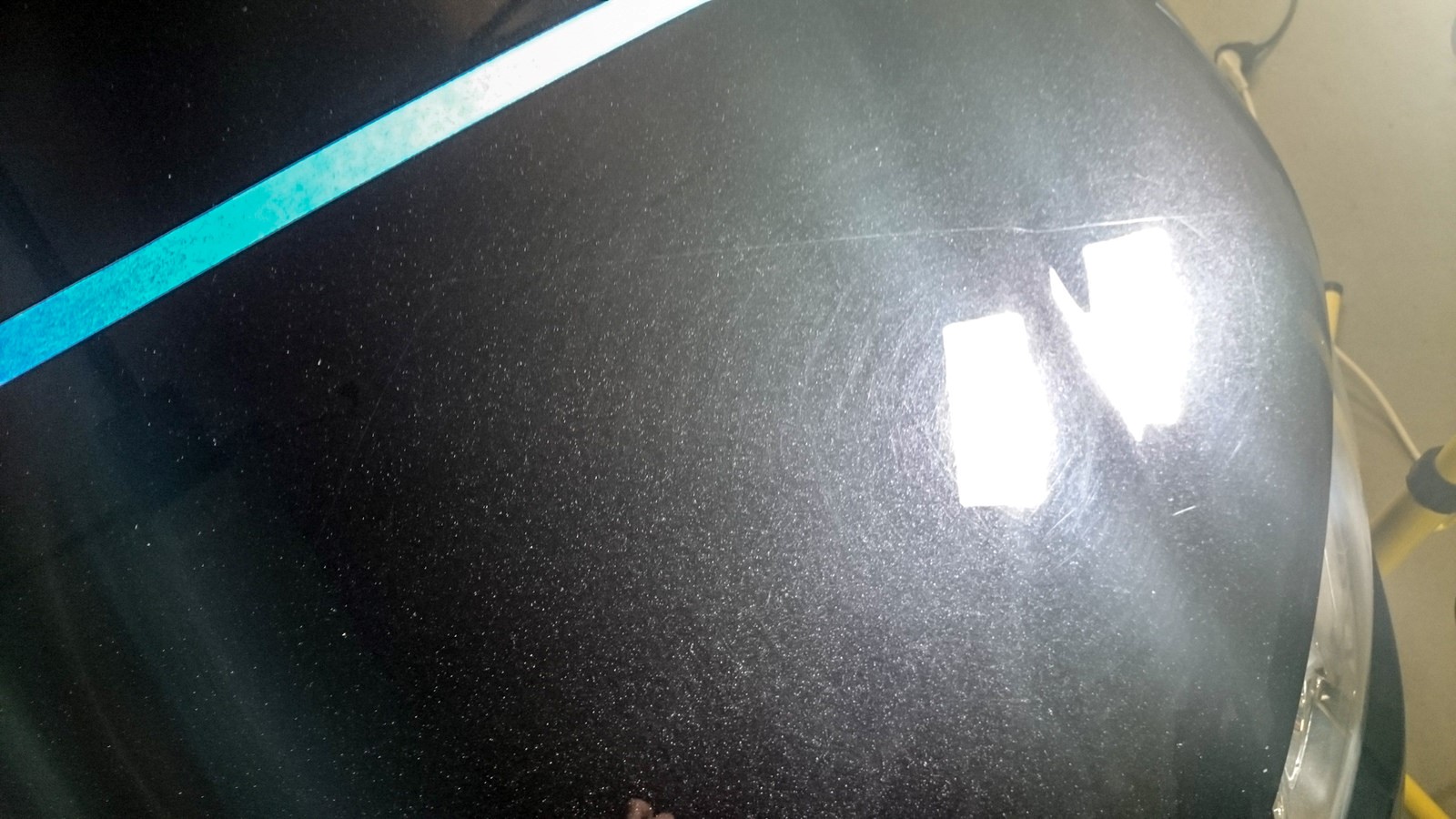

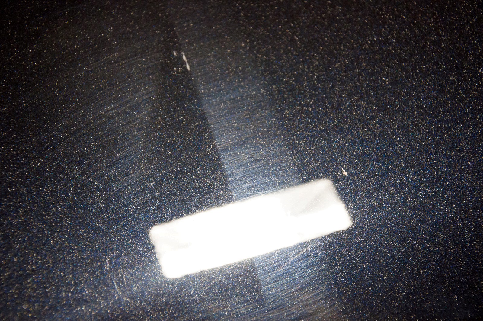

Stor ripe som går på tvers av nesten hele panseret

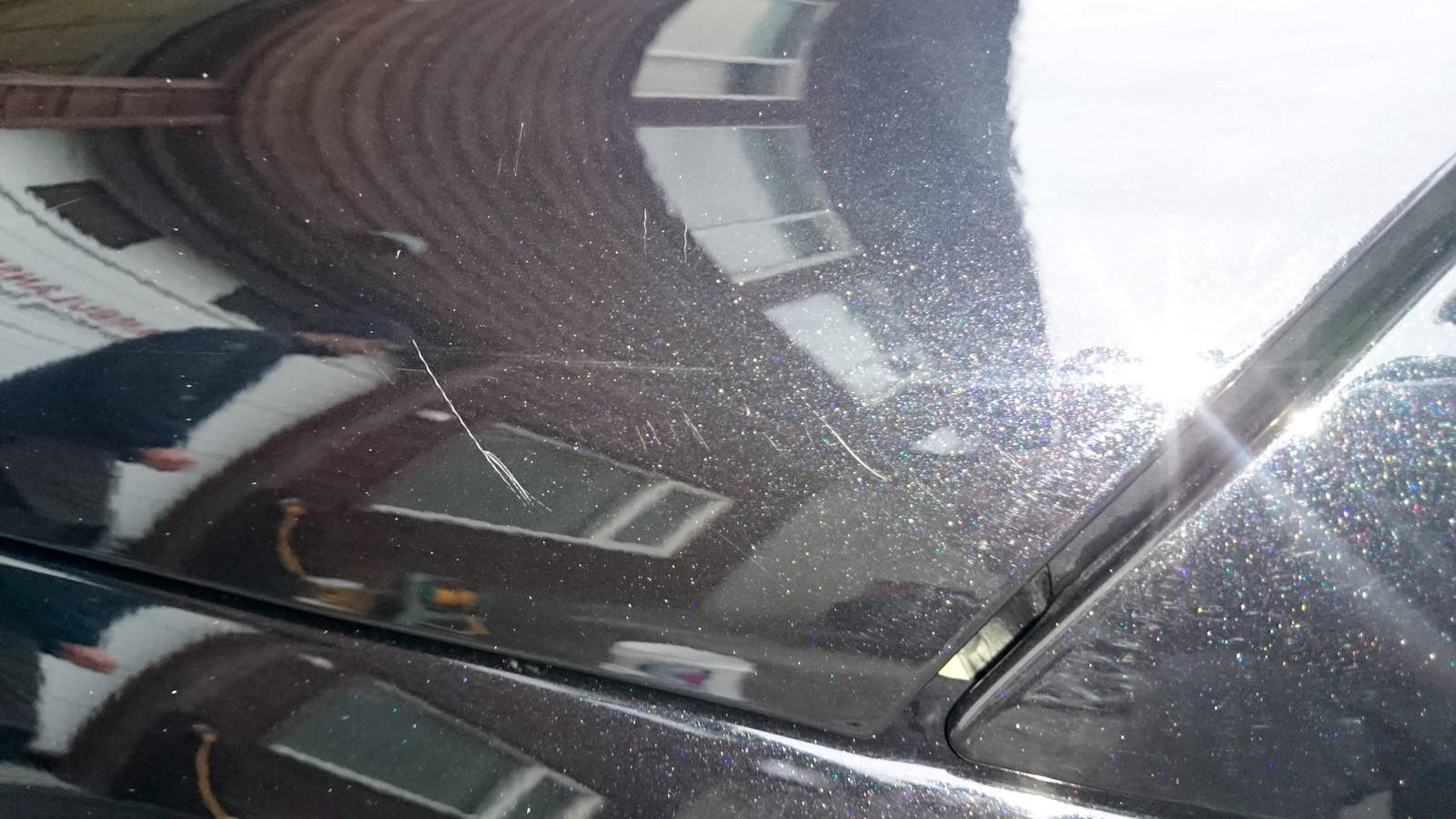

Mer riper på siden av panser

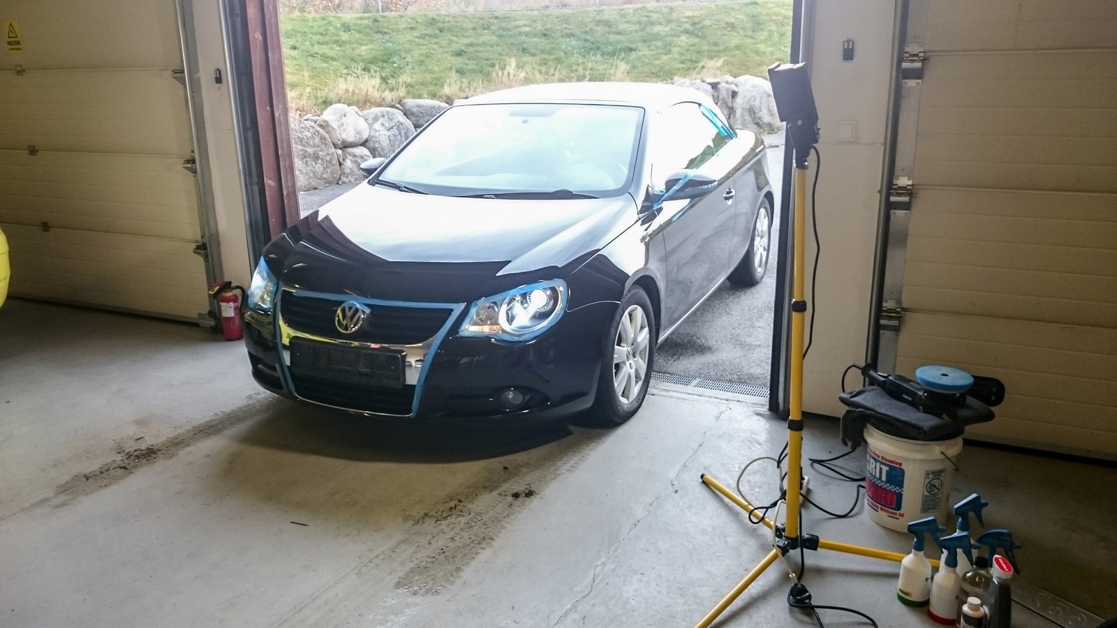

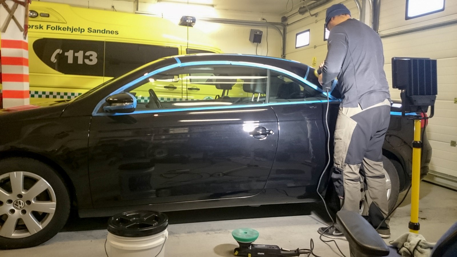

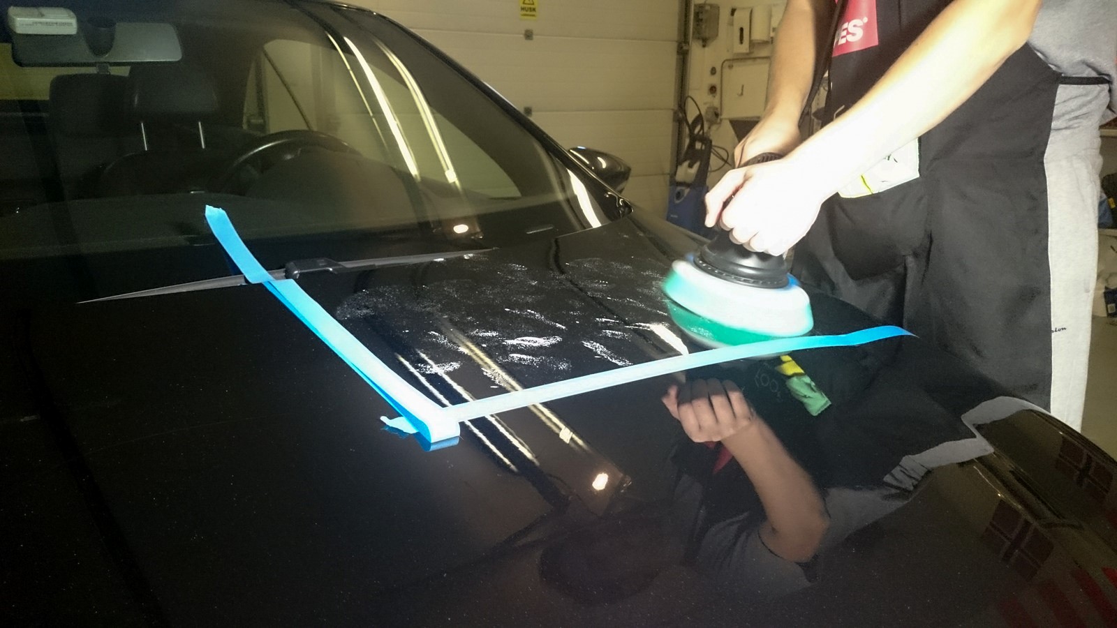

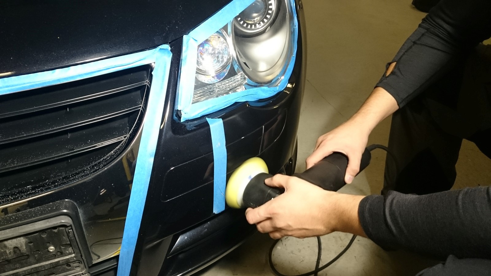

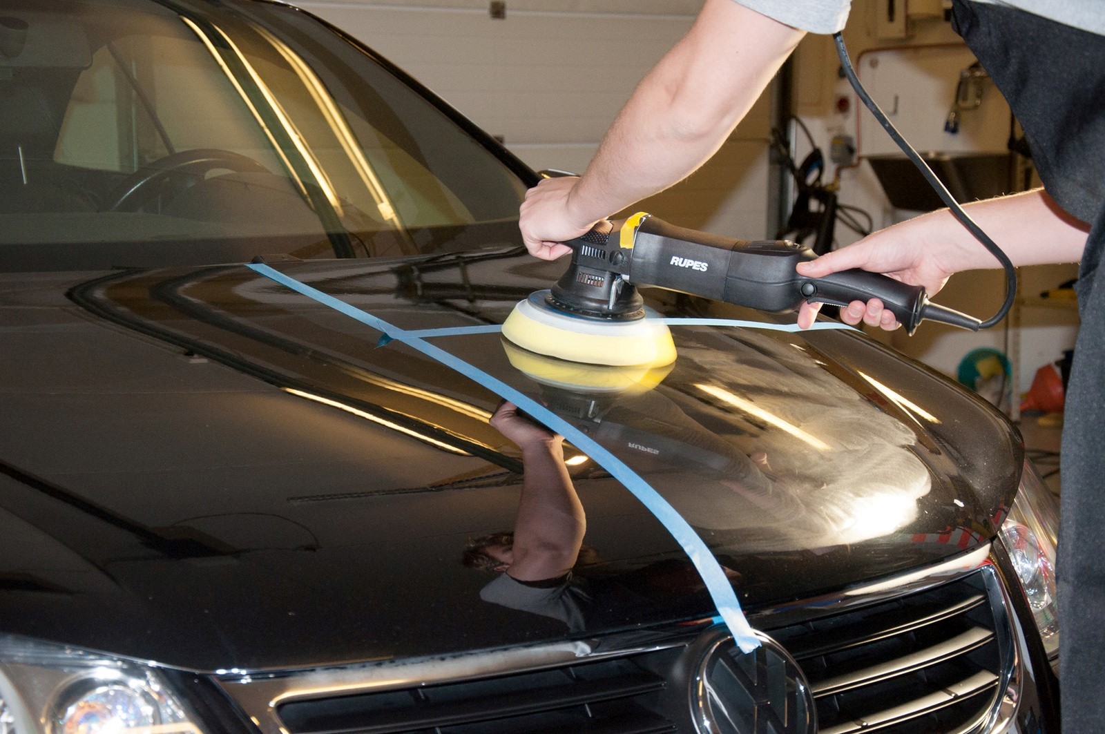

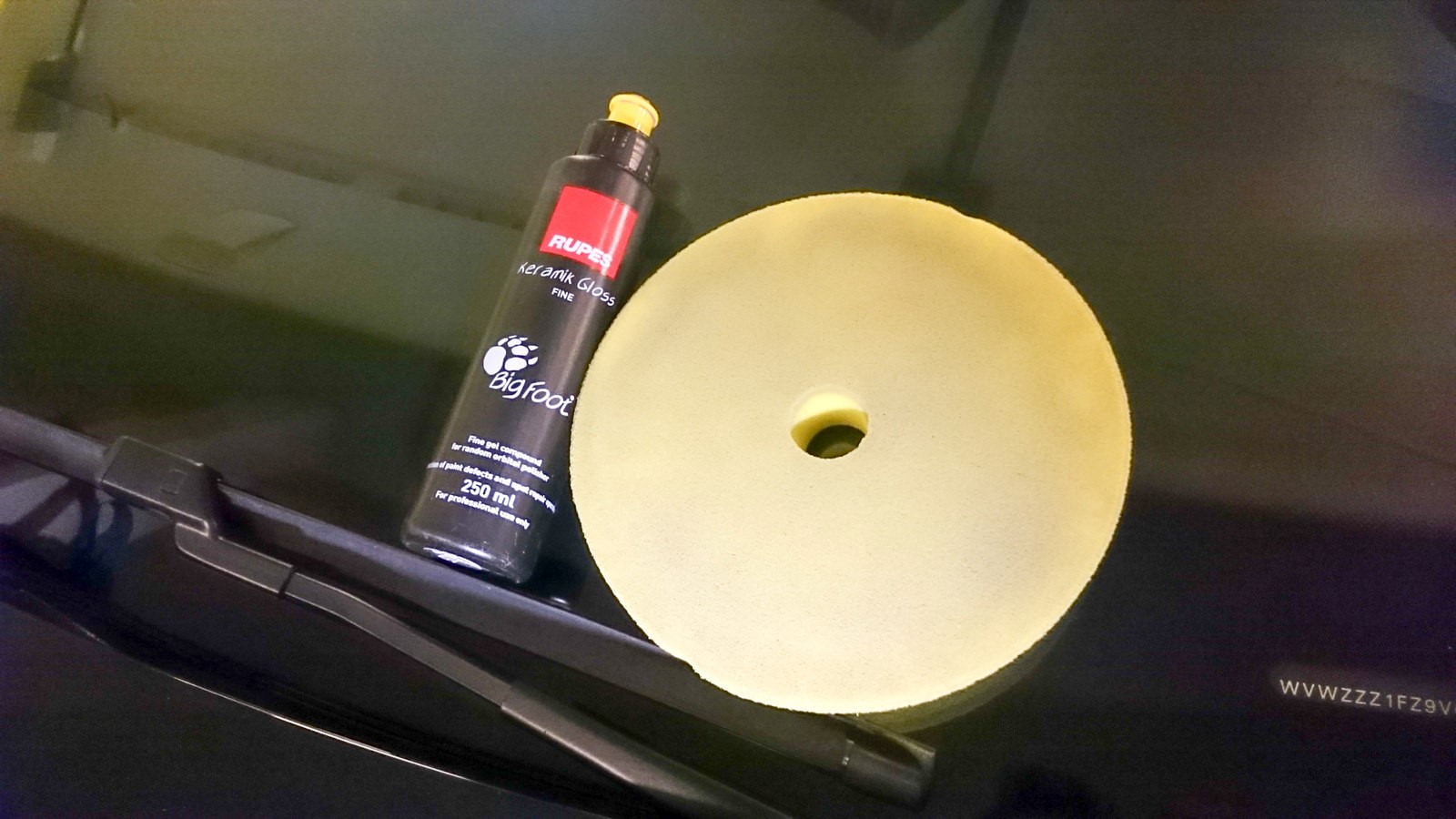

Inn i garasjen og straks klare for kombo test. Først ut er Rupes Gul/Gul

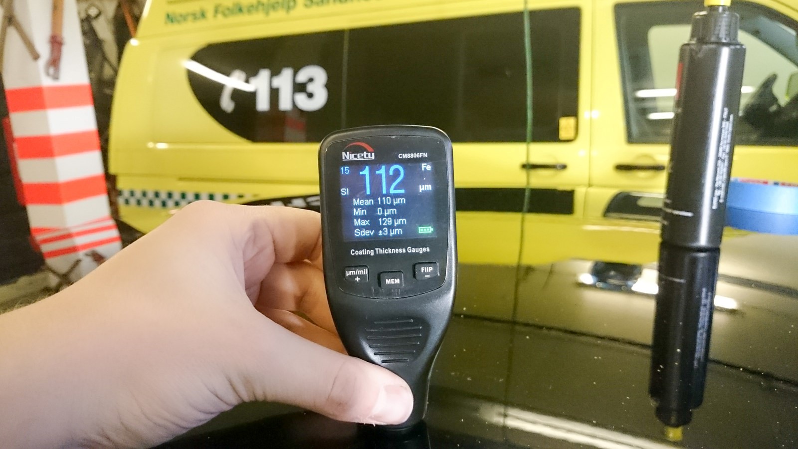

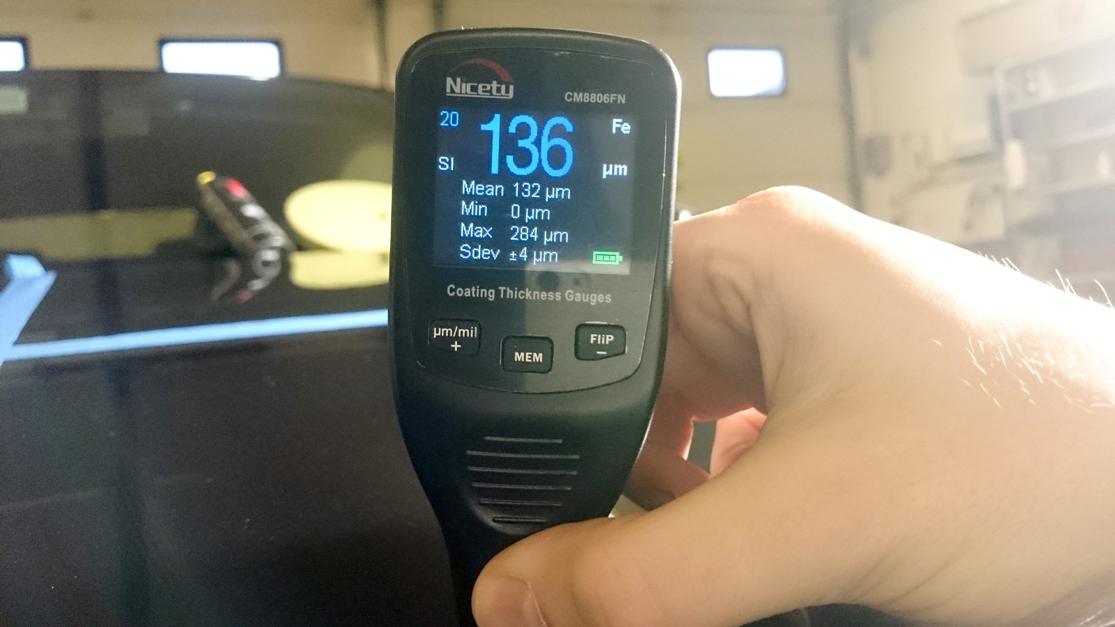

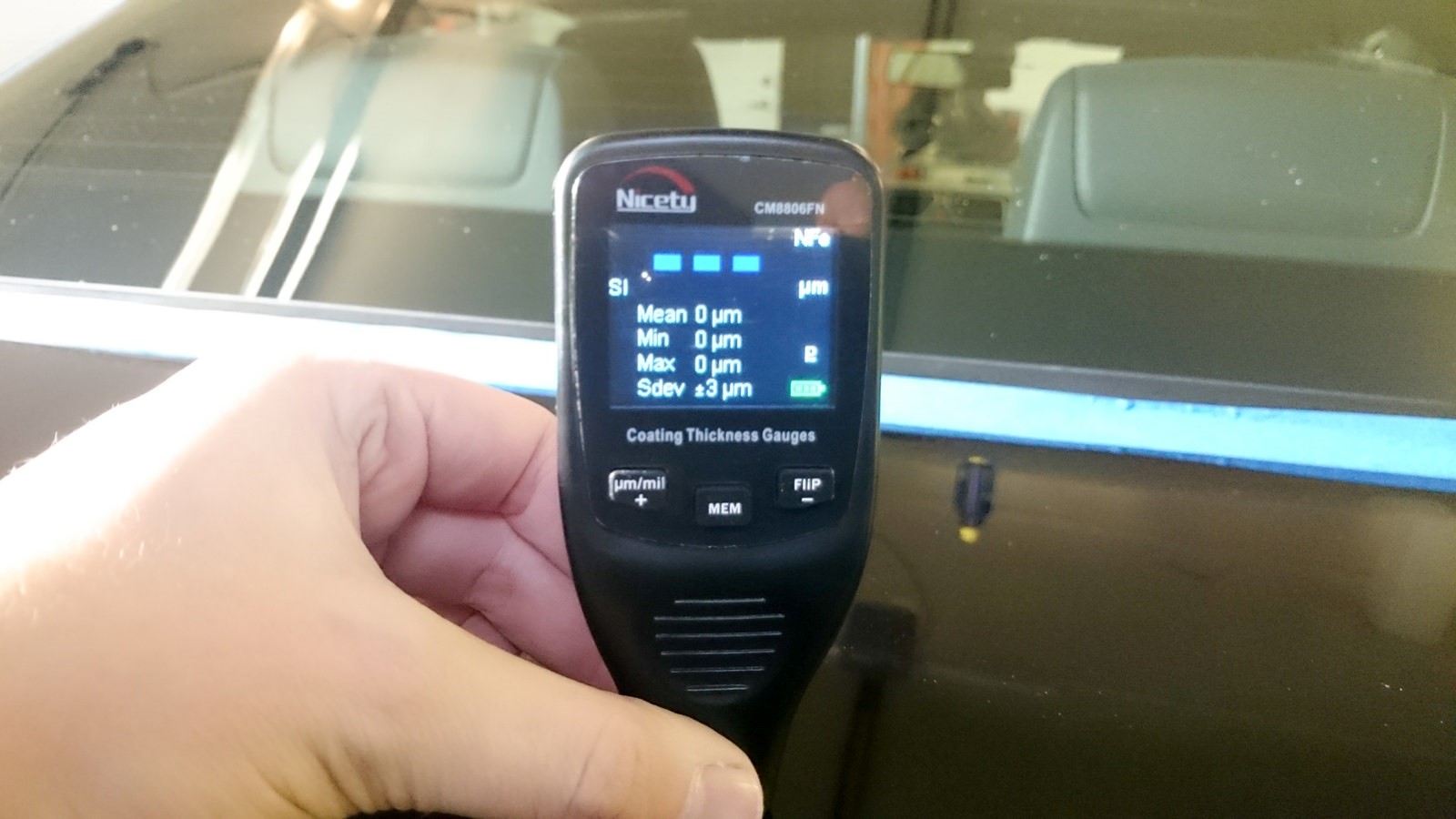

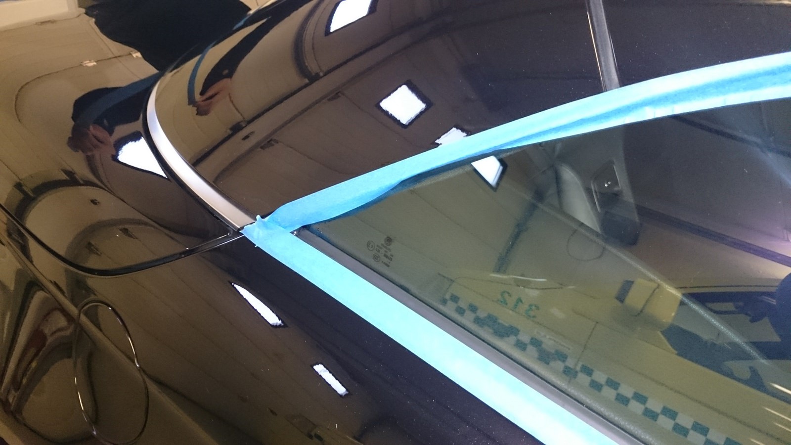

Bommet litt når jeg tok lakkmålinger, der var ingen plasser med 0 um. Heller ingen med 284 um. Her er det viktig å bruke instrumentet korrekt, dersom det ikke står skikkelig blir det mye rare tall. Verdiene lå stort sett fra 130-118. Fremst på panseret var det lavest verdier. Dette er et område som godt kunne ha fått mer klarlakk enn resten av bilen syntes jeg.

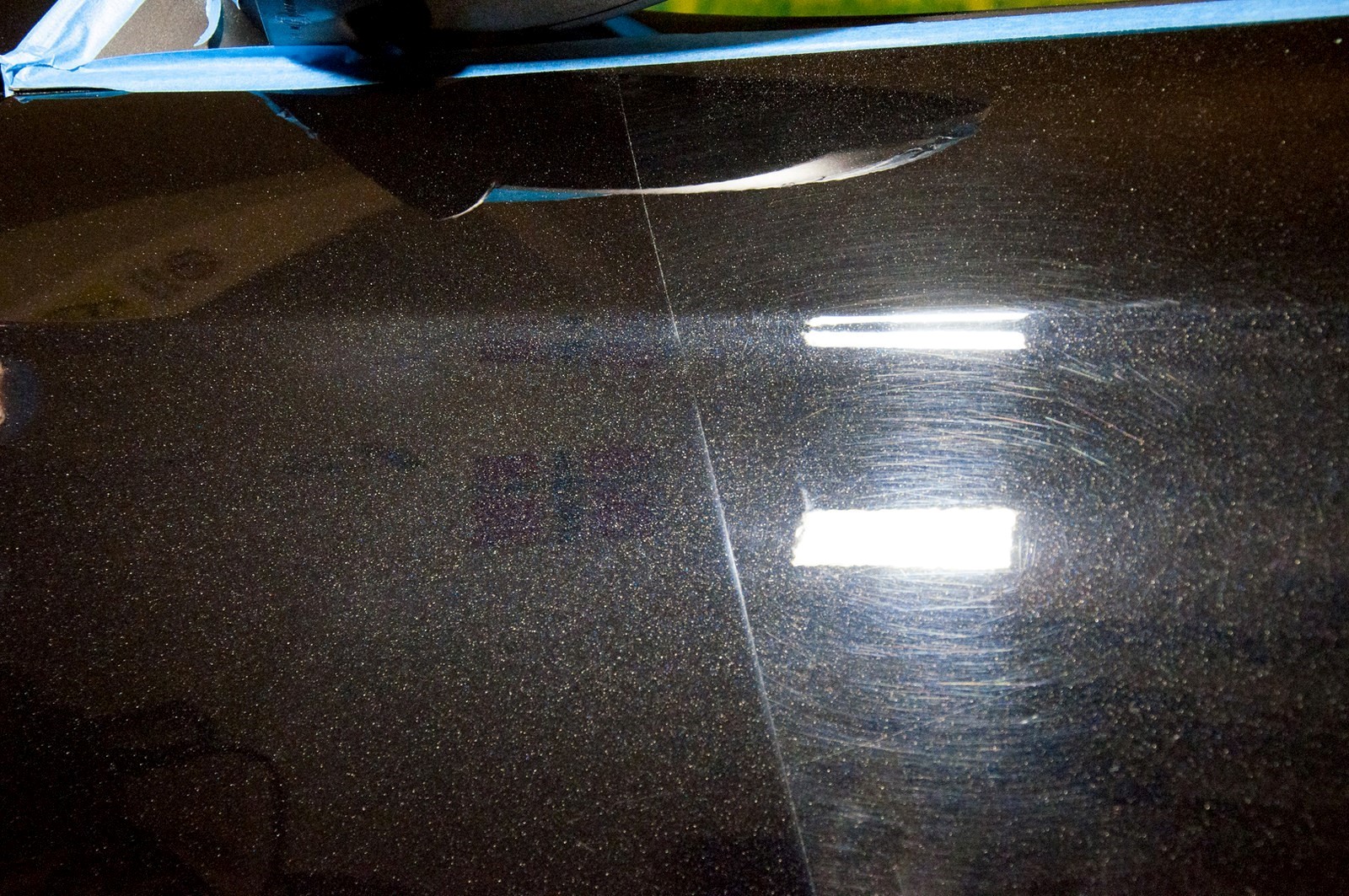

Fordeler på lavt turtall, setting 1. Så opp på 6. 22692345222_fbd2a08937_h.jpg

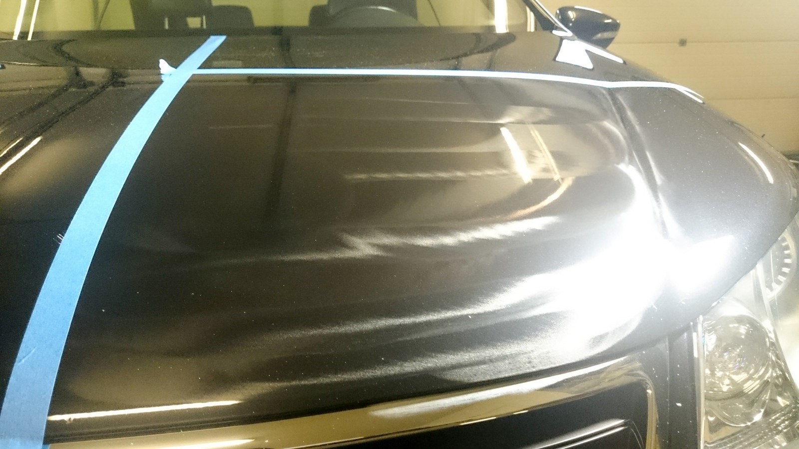

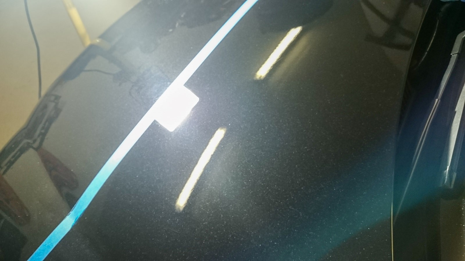

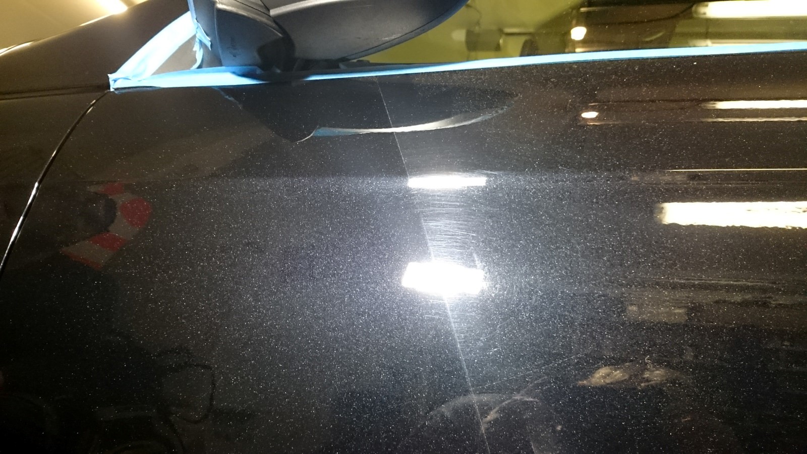

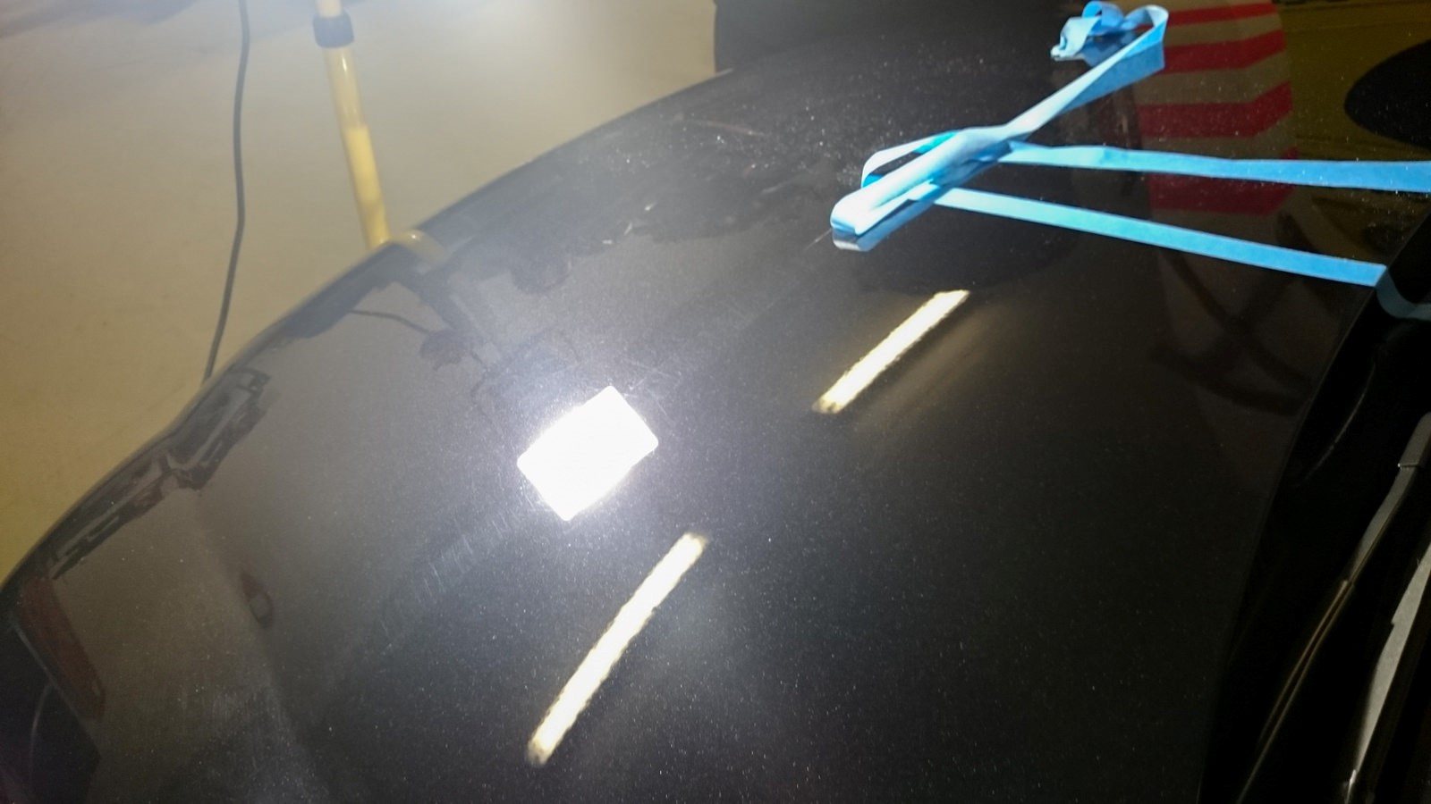

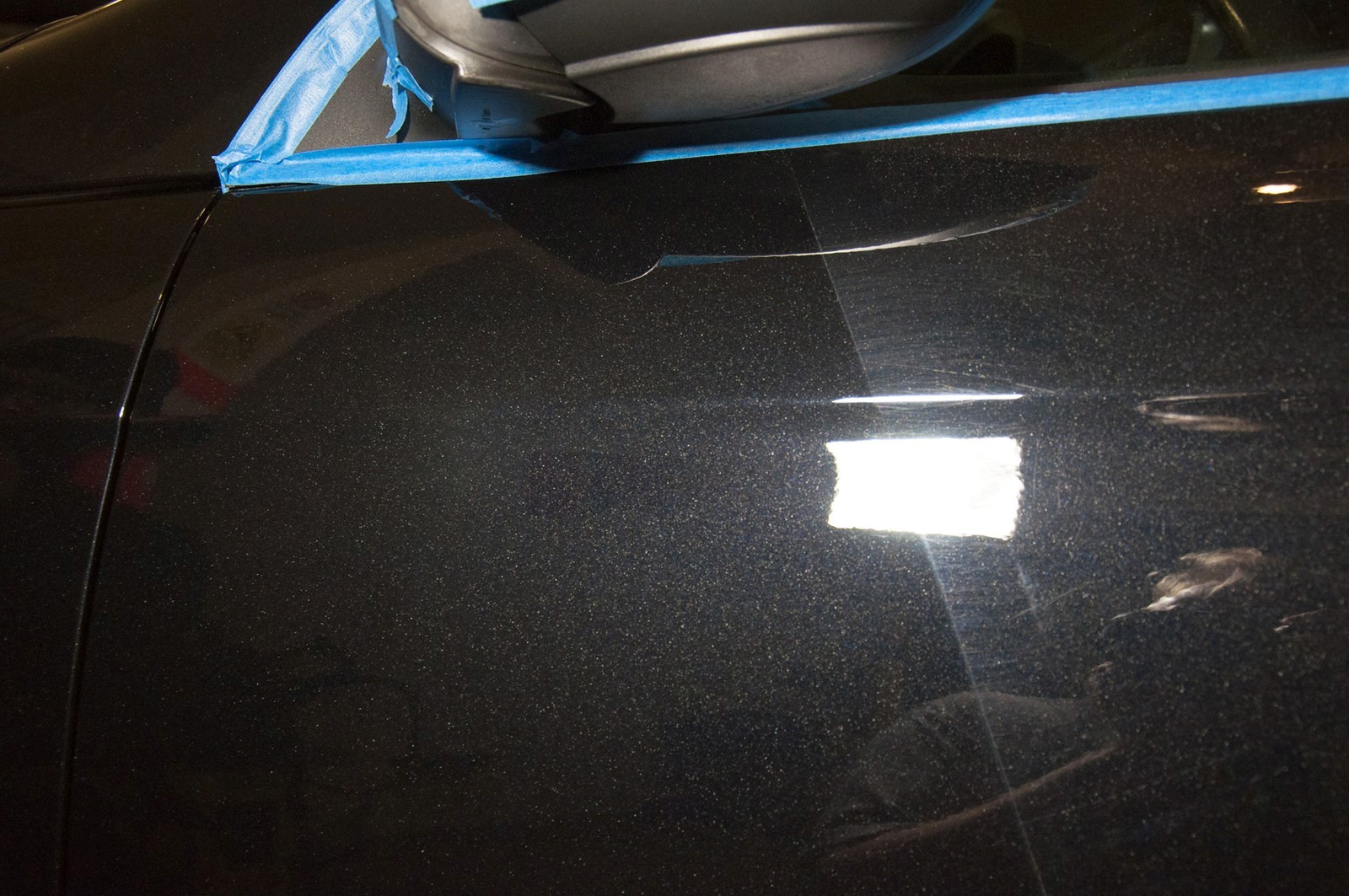

Før og etter bilde
Liten 50/50 i overgangen, dere ser at jeg har hatt en liten runde over og til venstre for der hvor teipen lå :D
Første runde tok ikke alt, så vi testet med en runde Gul/Gul til. Og etter to runder med Rupes Gul/Gul så det greit ut. 22083161264_ba556a2a0b_h.jpg

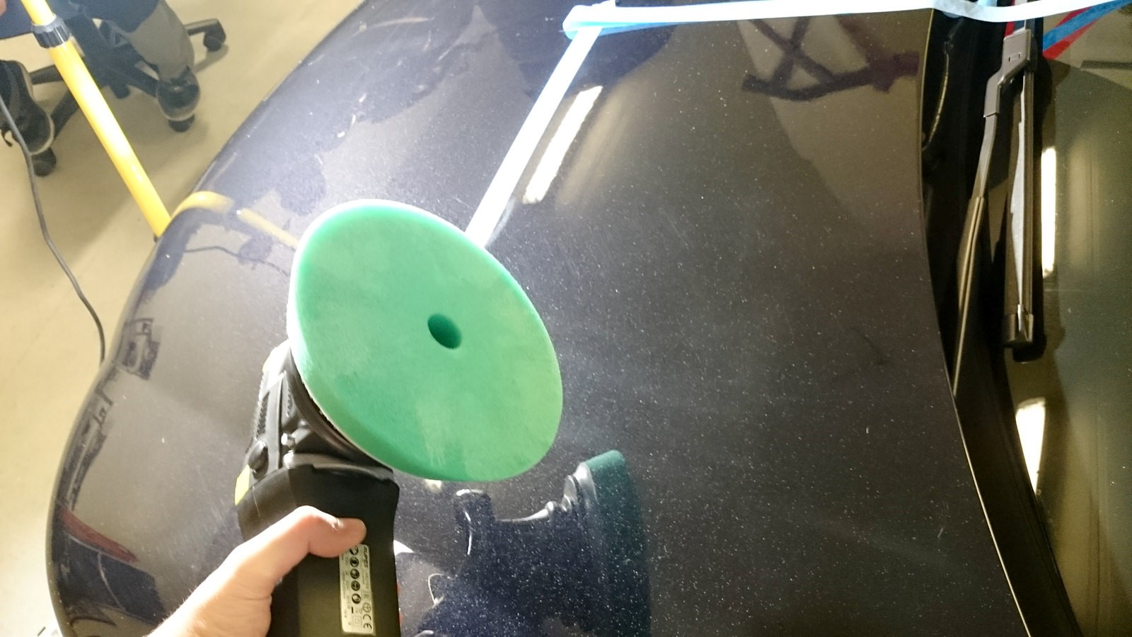

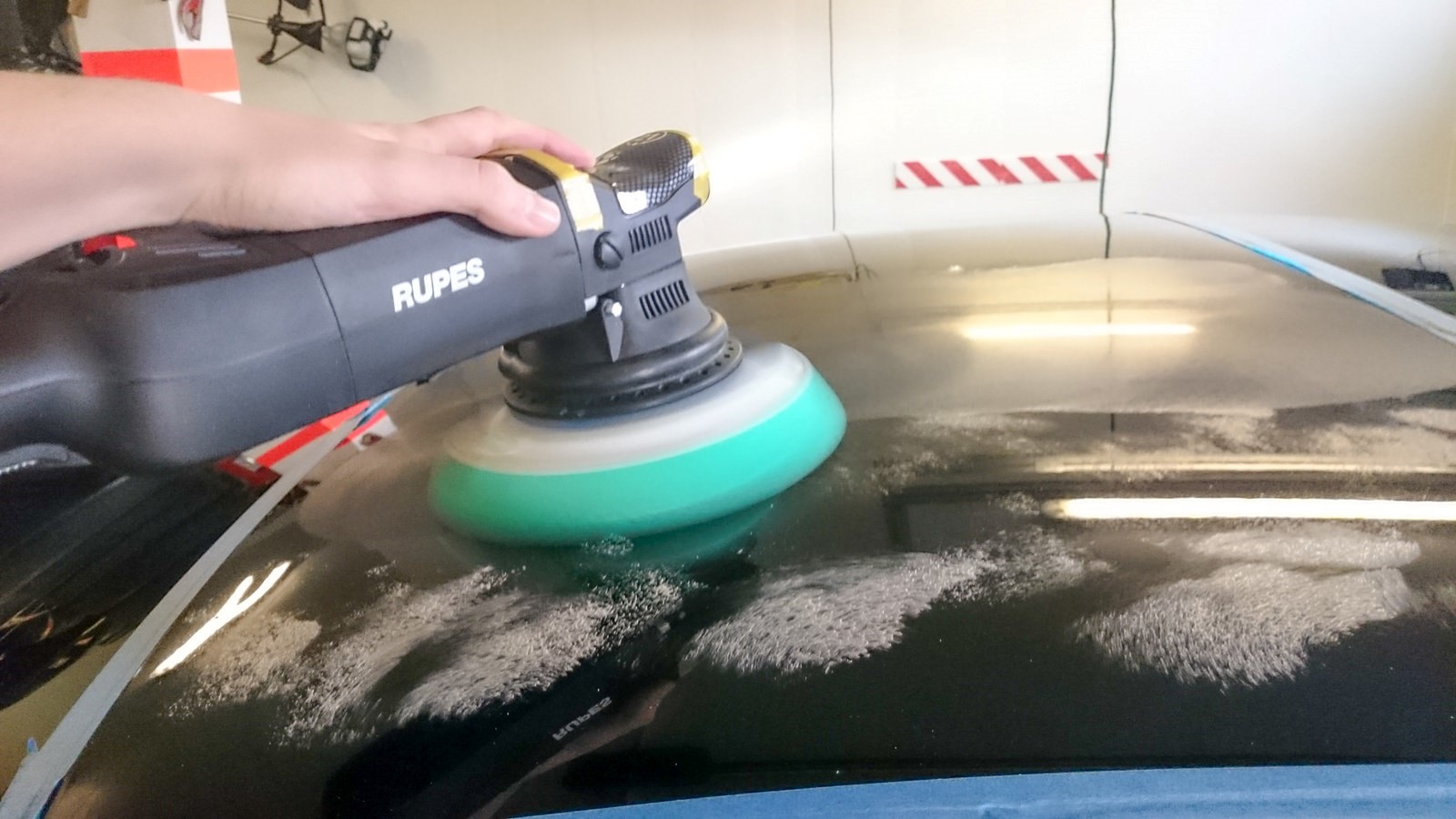

Vi hadde ikke tid til å kjøre flere runder over hele bilen så vi testet Rupes Grønn/Grønn for å se om det kunne gi oss en 1-stegs løsning.
Litt vanskelig å se, men vi syntes at Rupes Grønn/Grønn gav et likt om ikke bedre sluttresultat enn hva 2 runder med Gul/Gul gjorde. Så vi kjørte videre med denne komboen på Rupes Bigfoot 21. 22705955425_762ab8d8a4_h.jpg

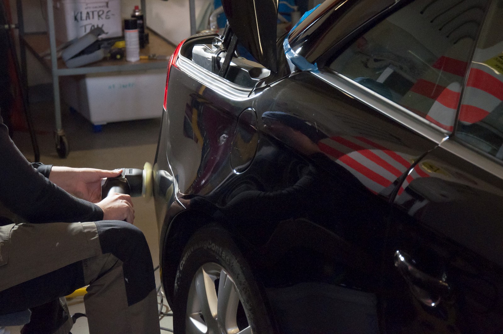

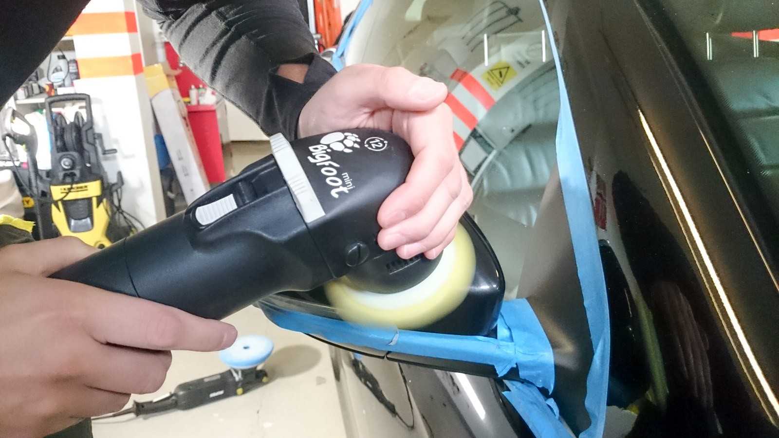

Jeg har ikke grønn pute til Rupes "lillefot" så her ble det med Gul/Gul kombo. Basert på behov ble det valgt polish av type Rupes Grønn og Blå, og Rupes blå pad ble også benyttet. 22692407952_79d80b732f_h.jpg

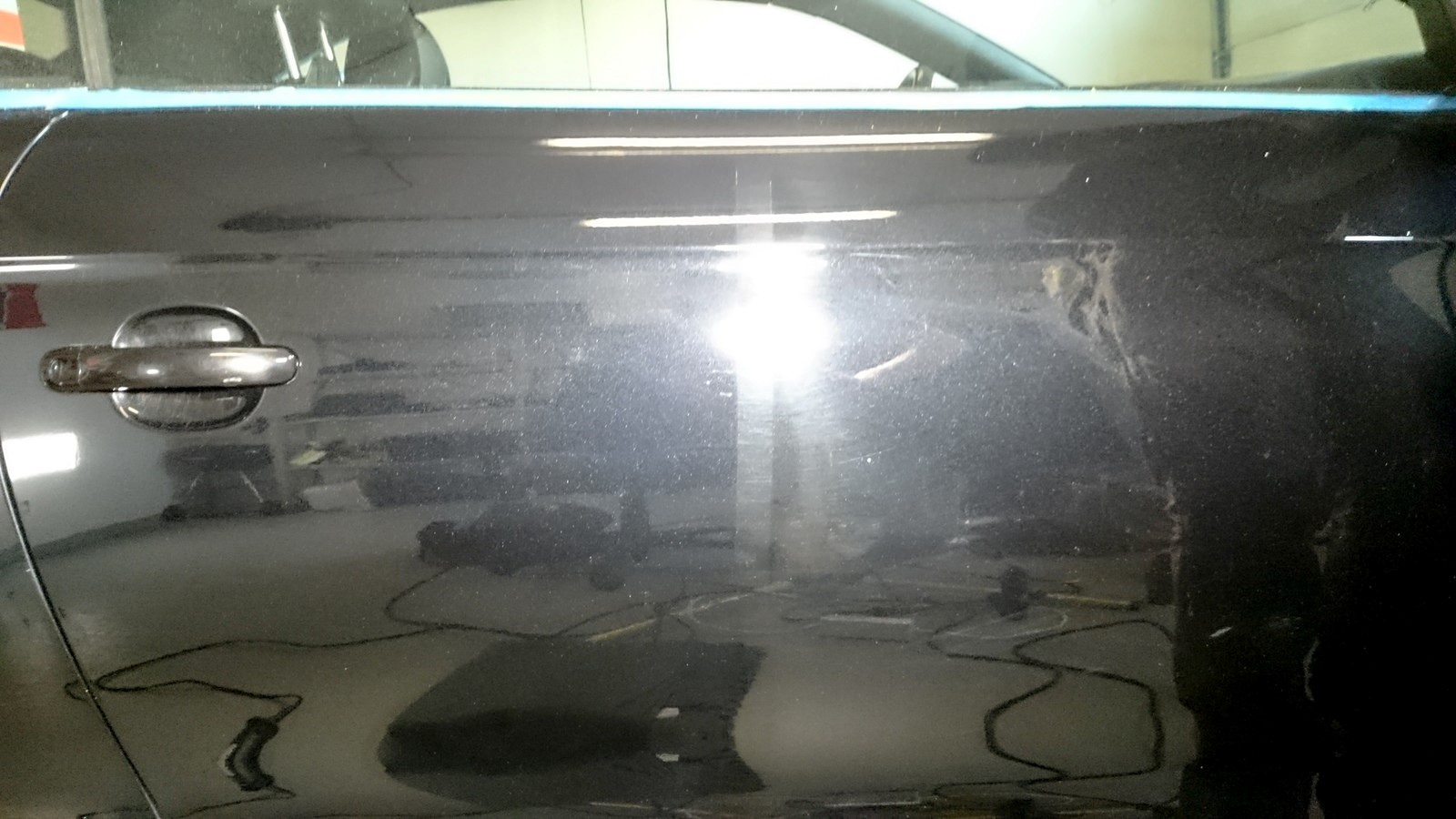

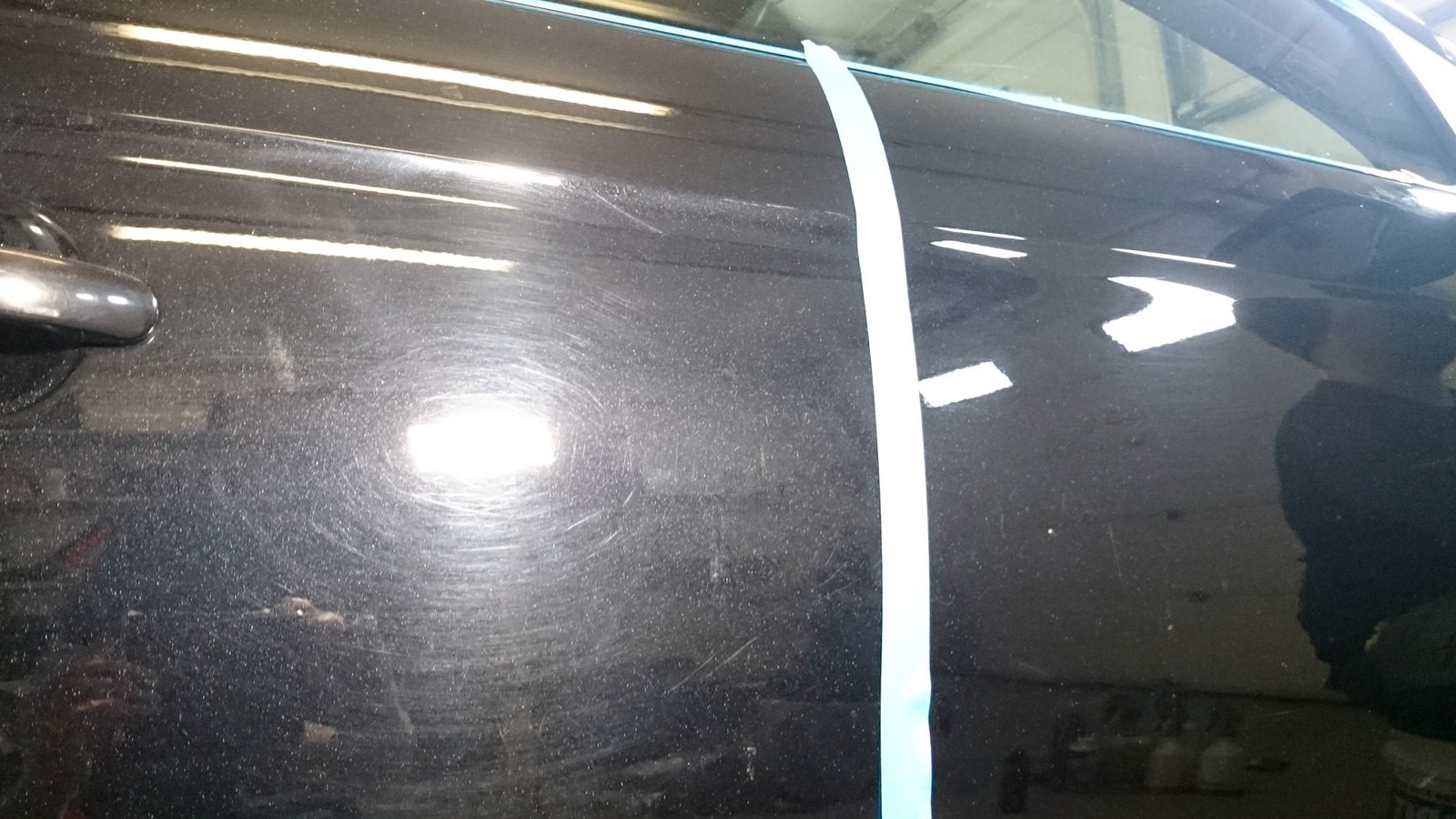

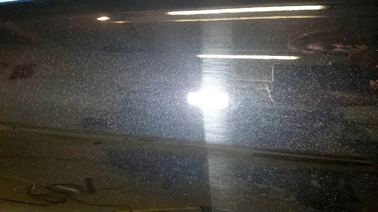

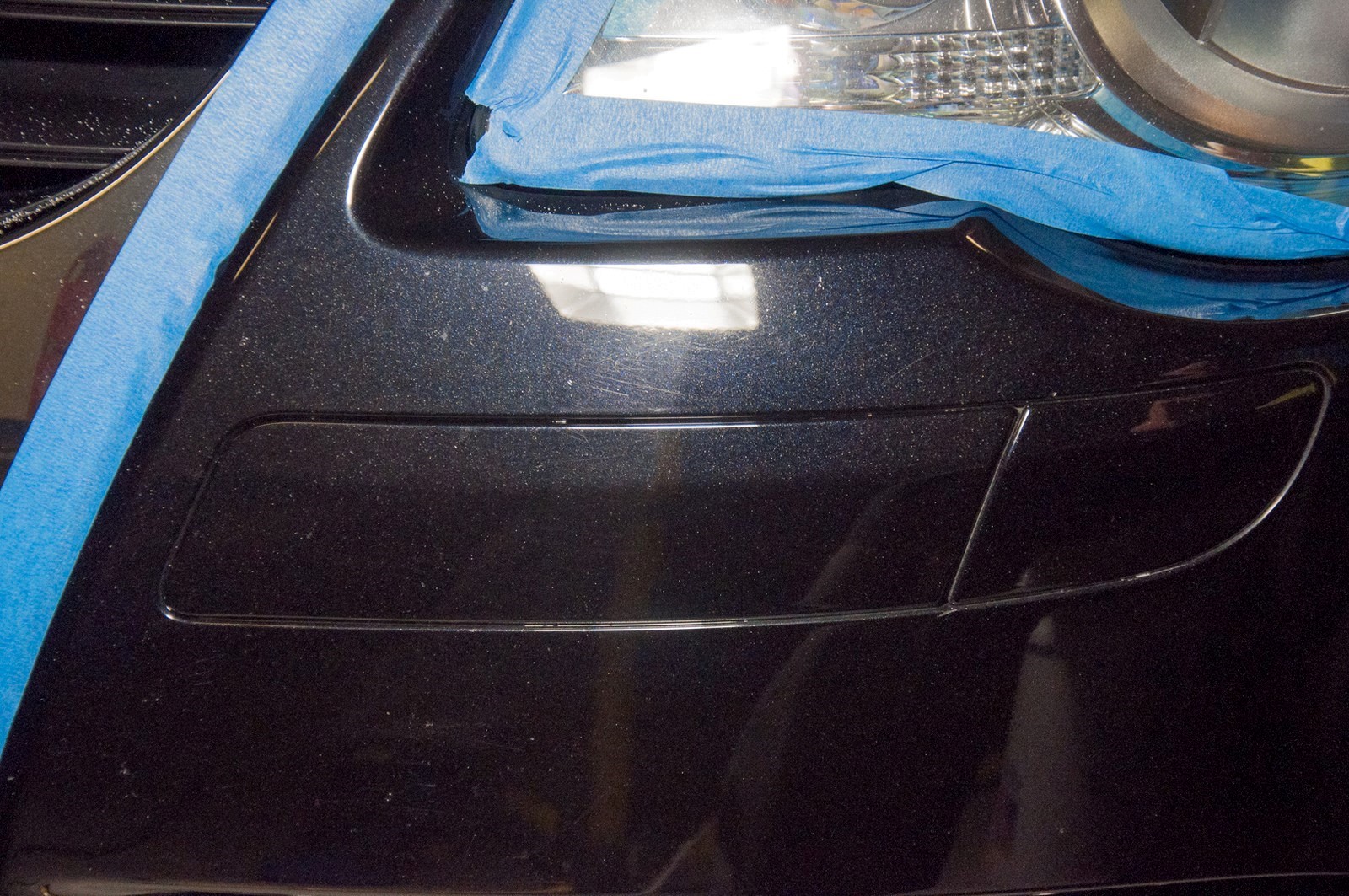

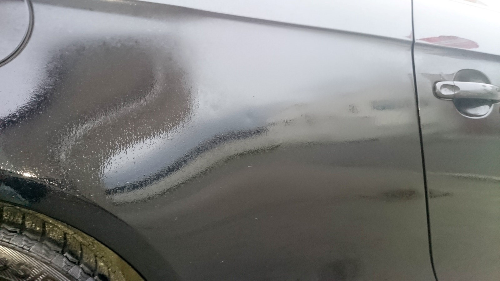

50/50 på døren.

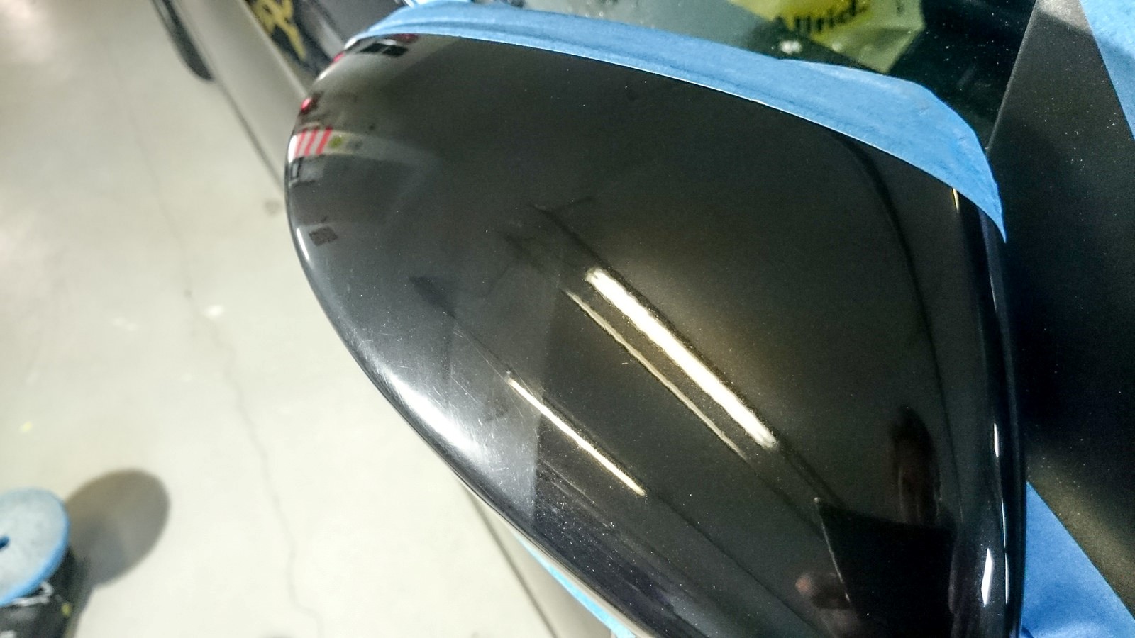

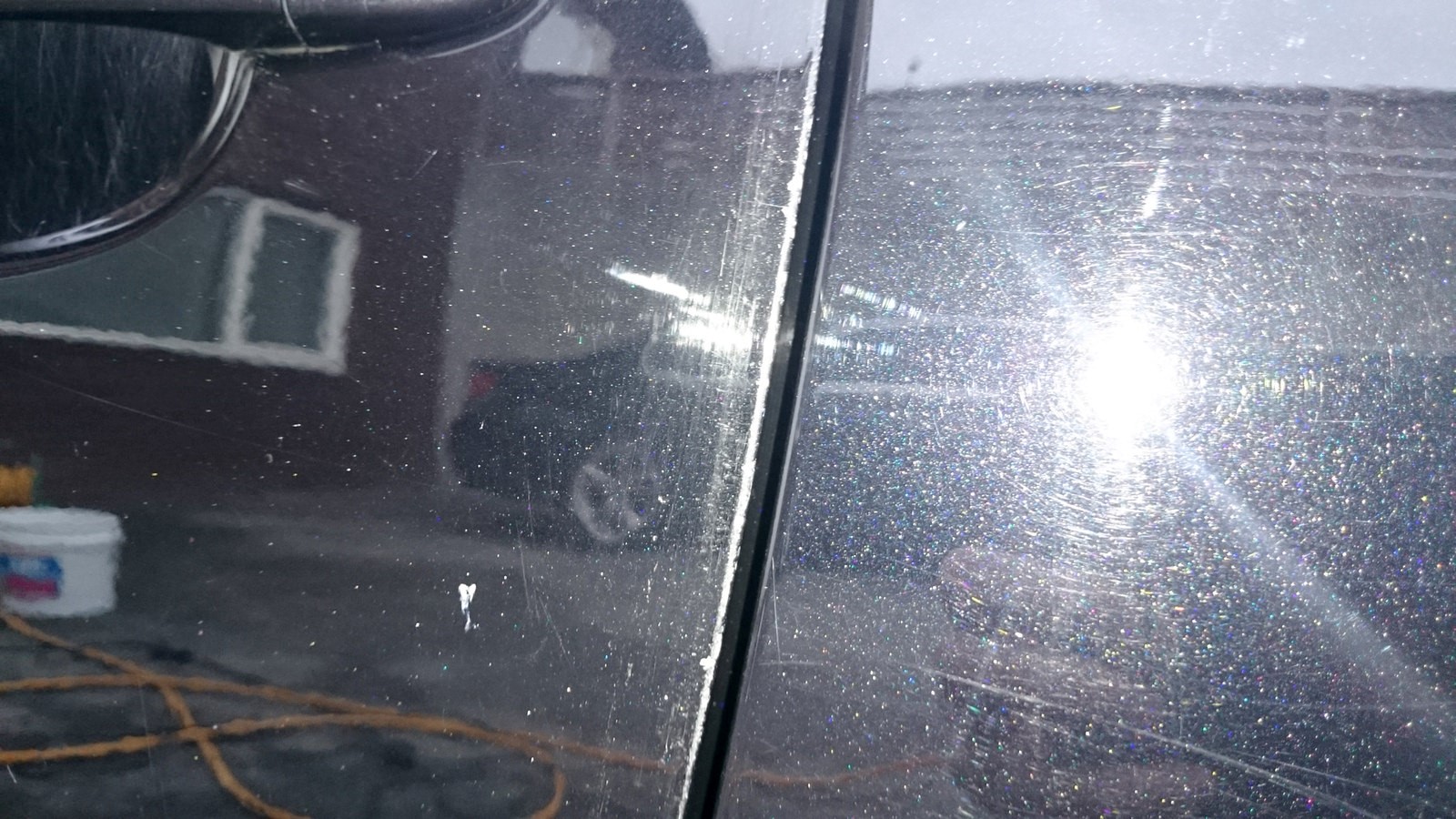

Nok av småriper rundt omkring på bilen.

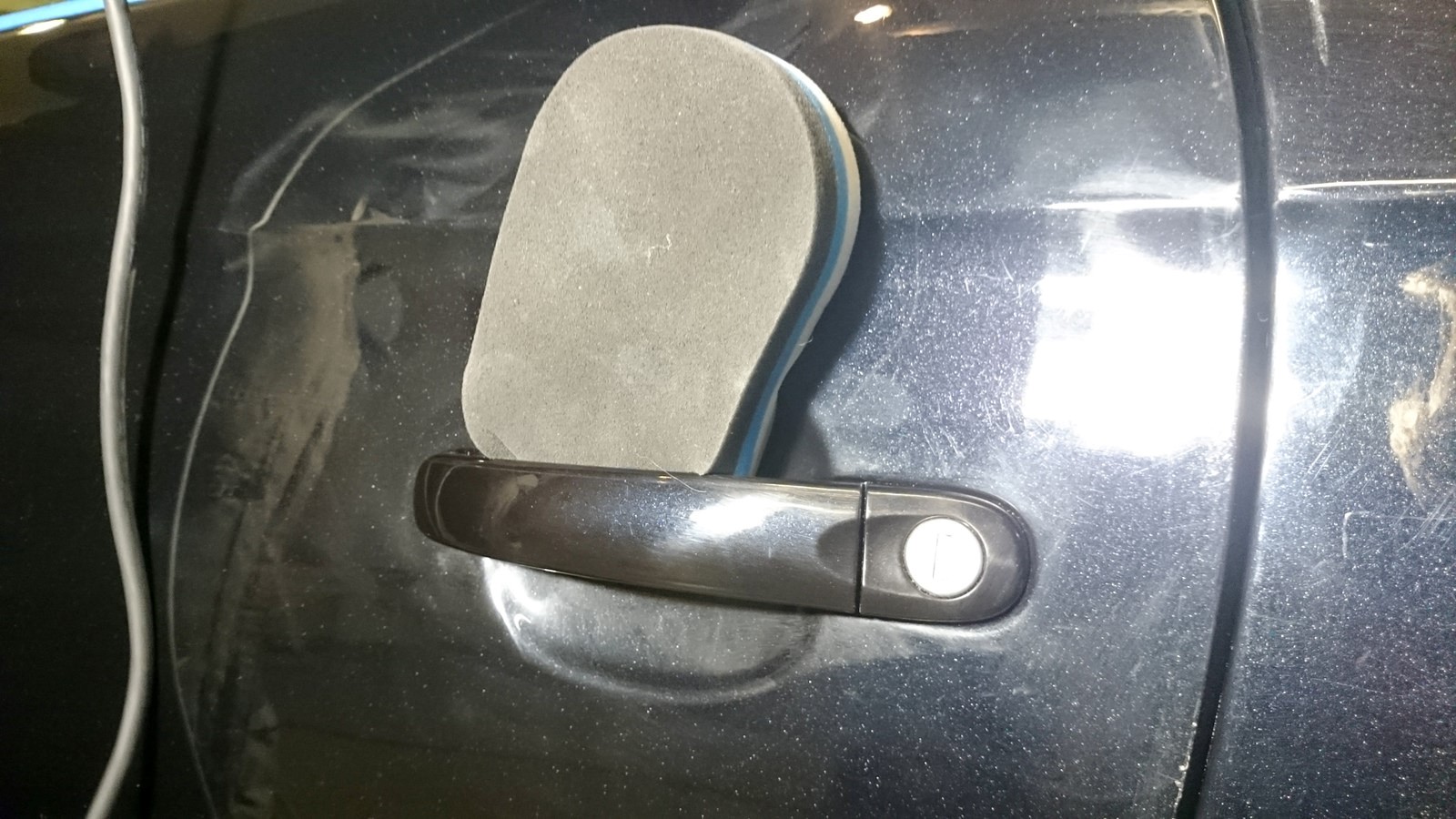

Hand polish action

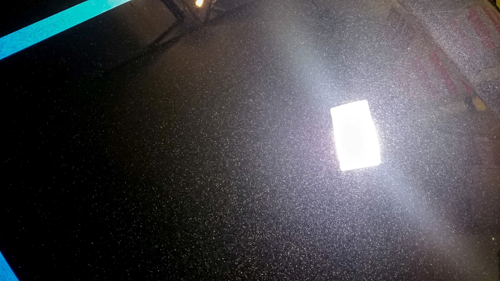

Har sett bedre resultater, men det blir med en forbedring idag. 22692437312_355b01f03b_h.jpg
Det er bare å fortsette rundt bilen :D

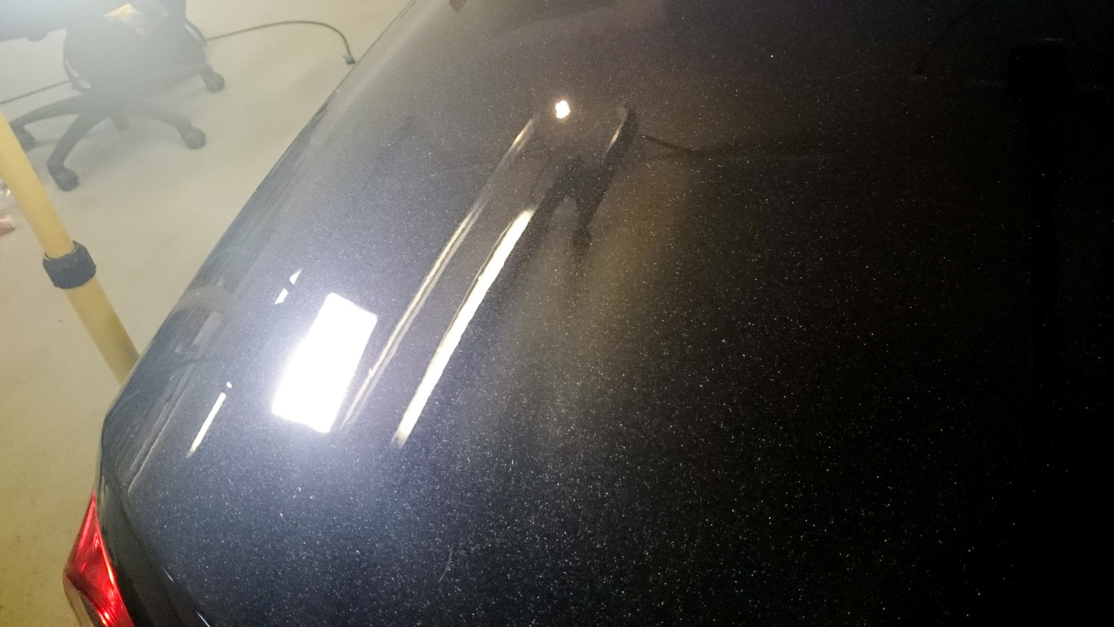

Ingen mangel på swirls.

"Lillefot" i action

Baggasjeromslokket er ikke laget av metall og gir ikke utslag på lakkdybdemåleren.

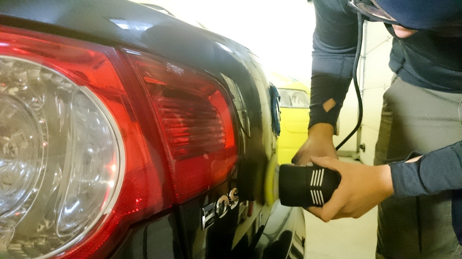

Den lille gule Rupes paden var borti emblemene bak på bilen og småbiter av paden ble pent fordelt utover taket. Paden takket for seg i løpet av dagen, vi takker deg for kort og tro tjeneste. Glemte å nullstille apparatet etter at jeg var på baggasjeromslokket, derfor viser den Min verdi 0 um.

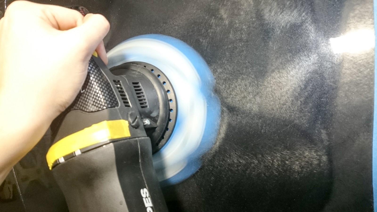

Nå som bilen er snudd er det bare å dure på videre. Ble ikke fornøyd med resultatet på høyre siden, så jeg fant frem Rupes Blå Blå og testet den en runde.
Det ble bedre med Blå Blå enn Grønn Grønn. Jeg stoppet visst kombo testingen litt for tidlig på Grønn Grønn, for her kan en fint bruke Blå Blå som 1 -stegs. Skjønt det hadde vært litt overkill enkelte plasser. 22680029896_a14adb4fe4_h.jpg

Lillefot i action på speil

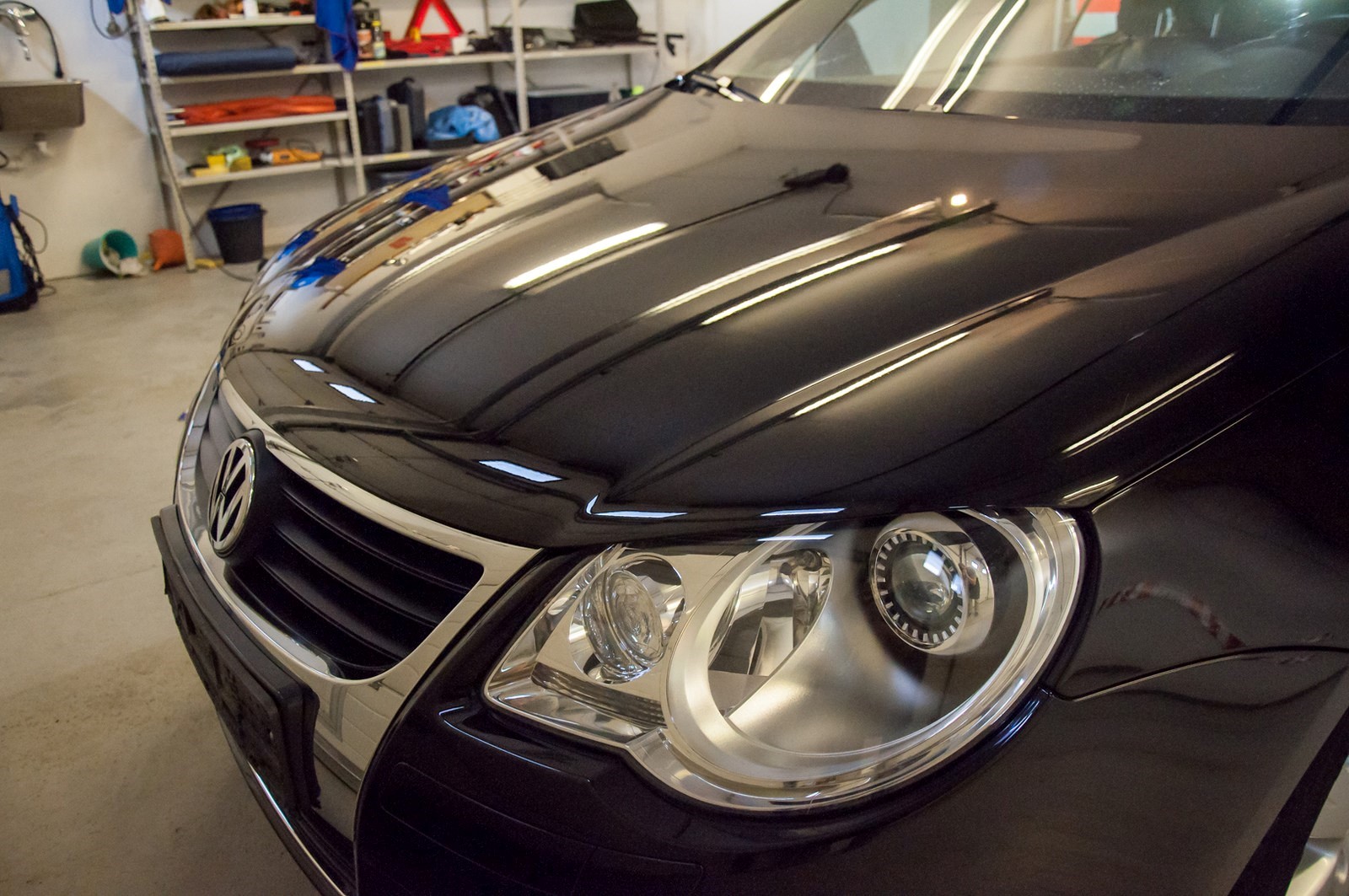

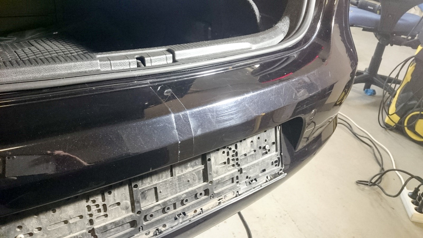

Bakfangeren så ikke ut, denne fikk seg et løft, men vi valgte å ikke ta mer. Her kunne vi sikkert holdt på til klarlakken var borte før det ble pent.

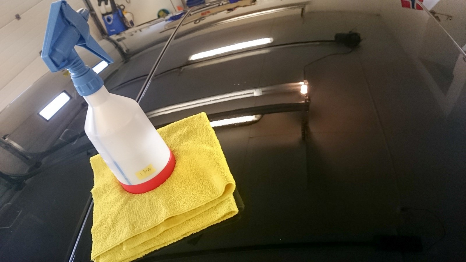

Mens broderen tar siste rest med Bigfoot mini aka Lillefot går jeg over bilen med Isopropanol for å fjerne evt. polishrester (blårens 1:2 med vann).

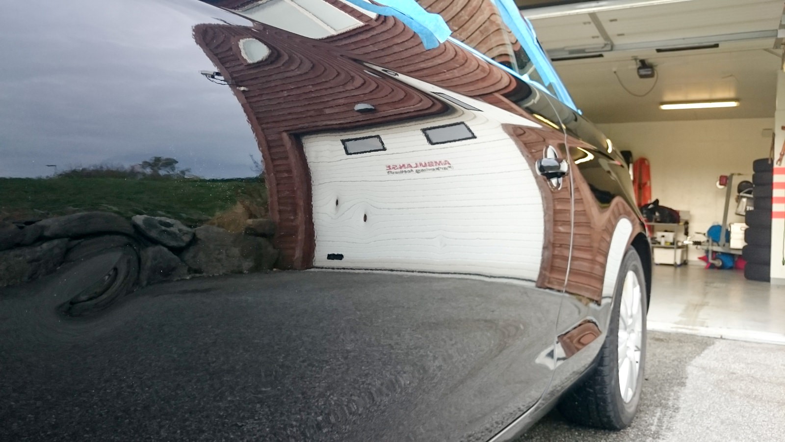

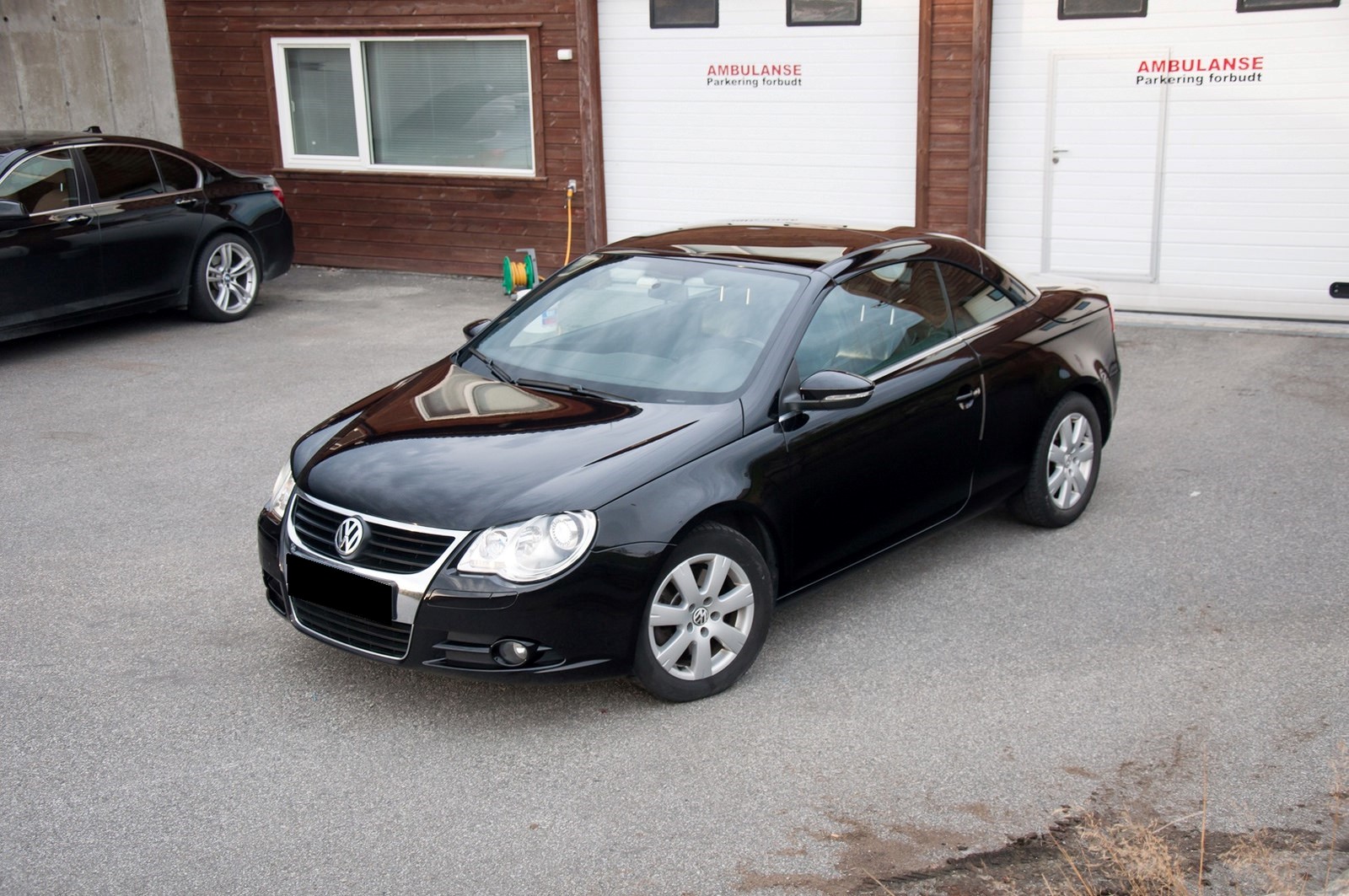

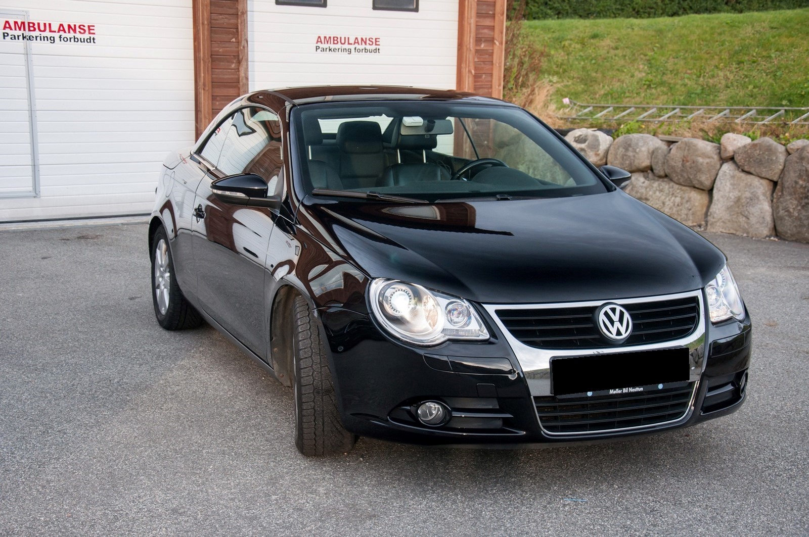

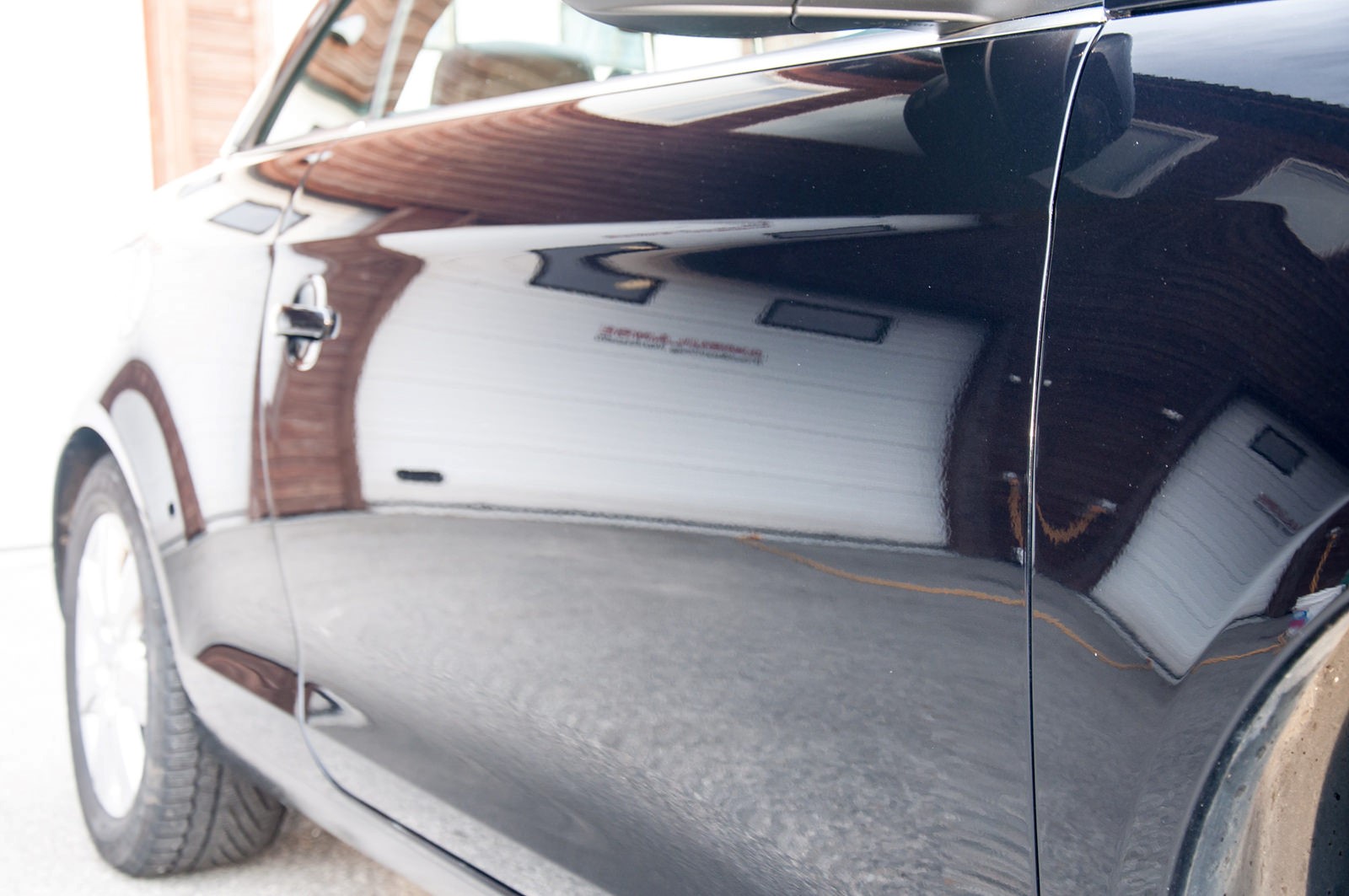

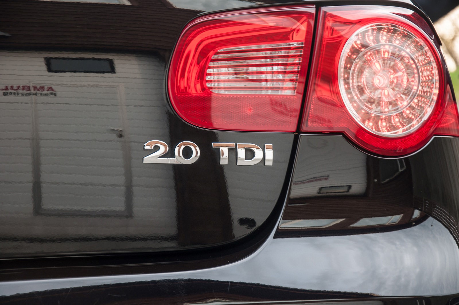

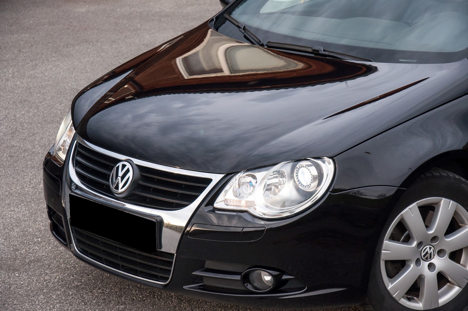

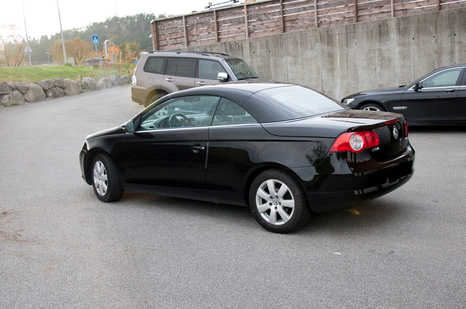

Så var vi kommet til litt ferdigbilder.
Så ble bilen overlevert til eier, han var veldig godt fornøyd og gleder seg til varme dager når taket kan tas ned og han kan cruise rundt i den "nye" bilen sin.
