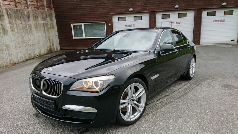

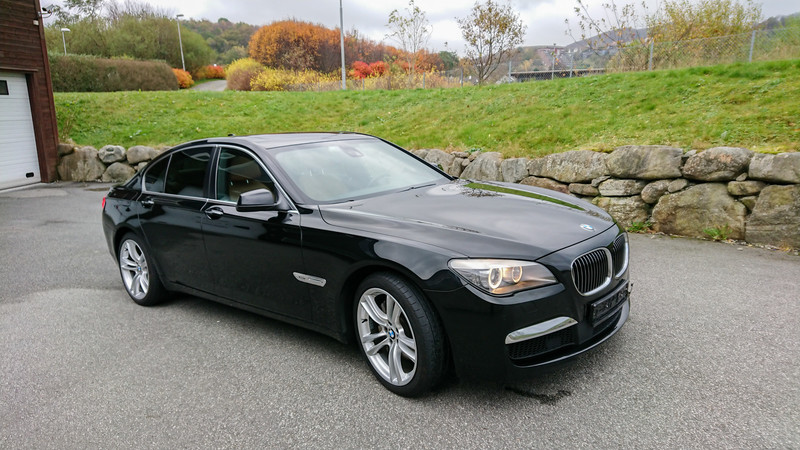

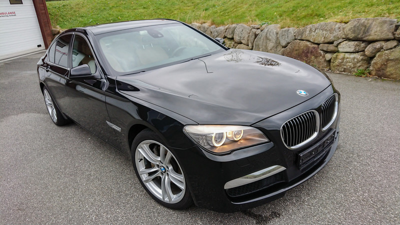

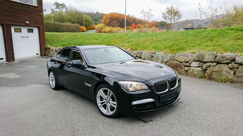

2012 BMW 740xd Sapphire Black Metallic
Jeg har prøvd Gtechniq EXO tidligere, men aldri noe som når helt oppi coatingklassen. Så da Autoglaze la ut ukens tilbud med nyheter fra Britemax falt jeg for fristelsen. Britemax Amethyst Quartz ble handlet inn. Og nesten på magisk vis forsvant helgens opprinnelige planer og min pakke fra Autoglaze dukket opp på posten. Tid for garasjekos i helgen :fun:
Etter litt oppmuntring fra @Autoglaze / polishduden ble det en kjapp tur på posten litt tidlig på dagen. Bakgrunnen for det var at Håkon hadde lagt med noen samples av andre nyheter som Britemax hadde lansert og som var laget spesielt for de nye coatingene. Mer om dette om litt.

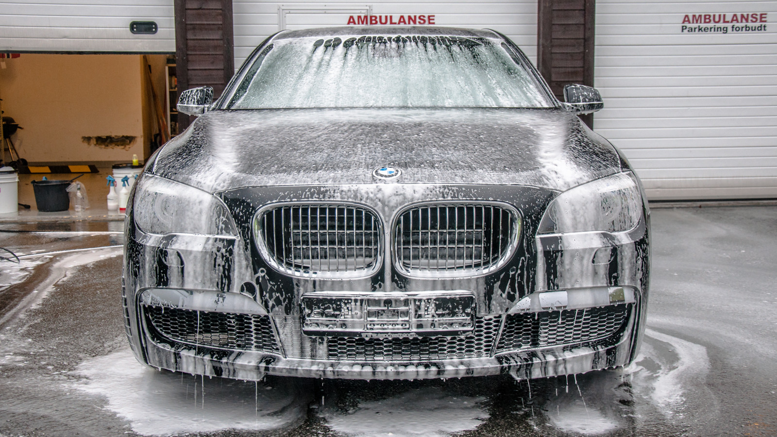

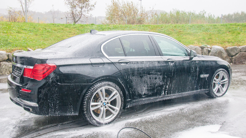

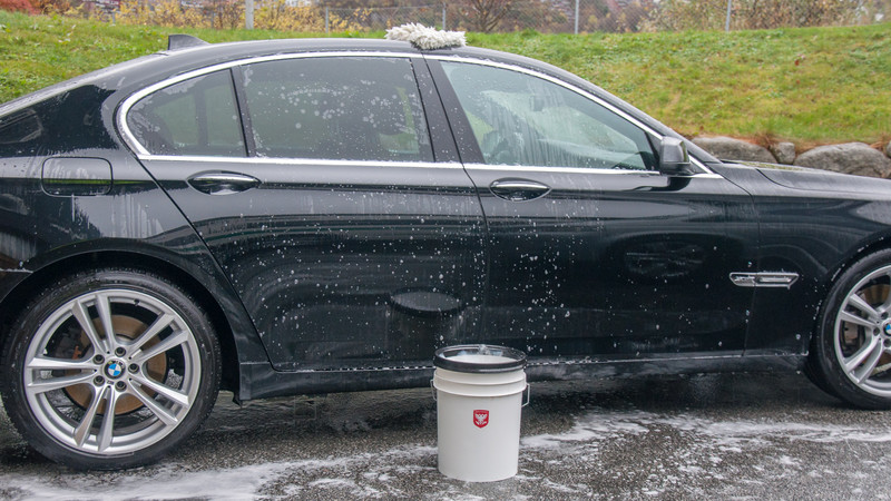

Etter at kjemien hadde gjort sitt var det tid for ett lite skumbad med Vorreiniger B i flasken. Mens skummet gjorde jobben sin fikk felgene litt kos

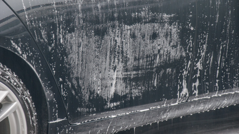

Det var nylig en tråd hvor noen spurte hvorfor deler av skummet hang igjen. Jeg vet ikke svaret, men tenker at det nok er fordi det har noe å henge på!?
Det ser jo litt merkelig ut :huh:

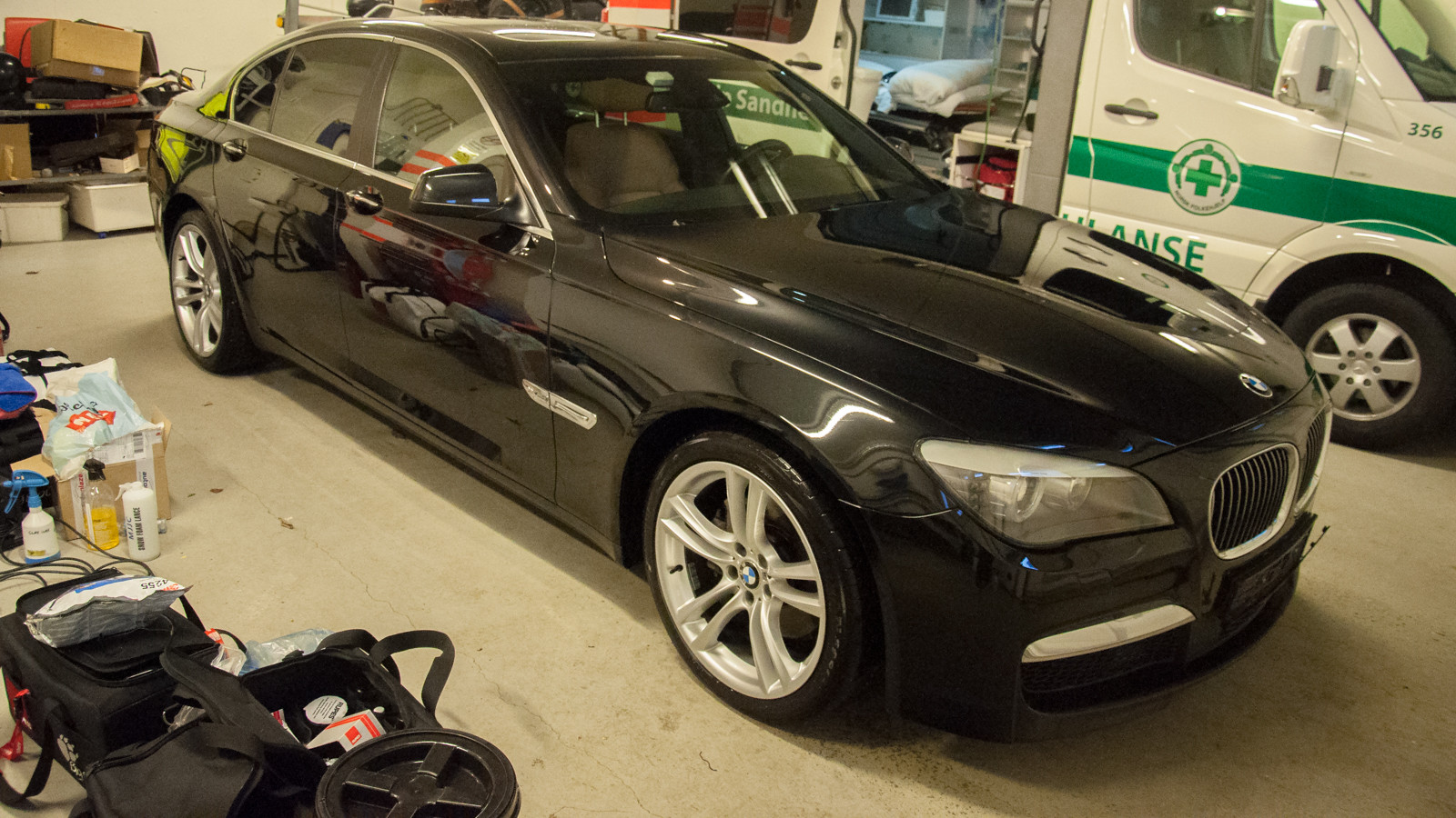

Tid for å få bilen inn i garasjen
Det er ikke så lenge siden bilen fikk en liten poleringsrunde, men det har selvsagt ikke hindret meg i å lage litt nye merker med vaskehansken eller tørkehåndkle ^_^

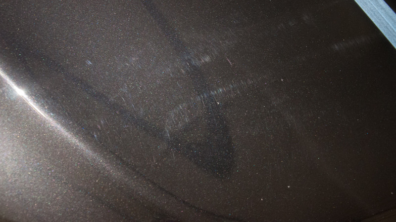

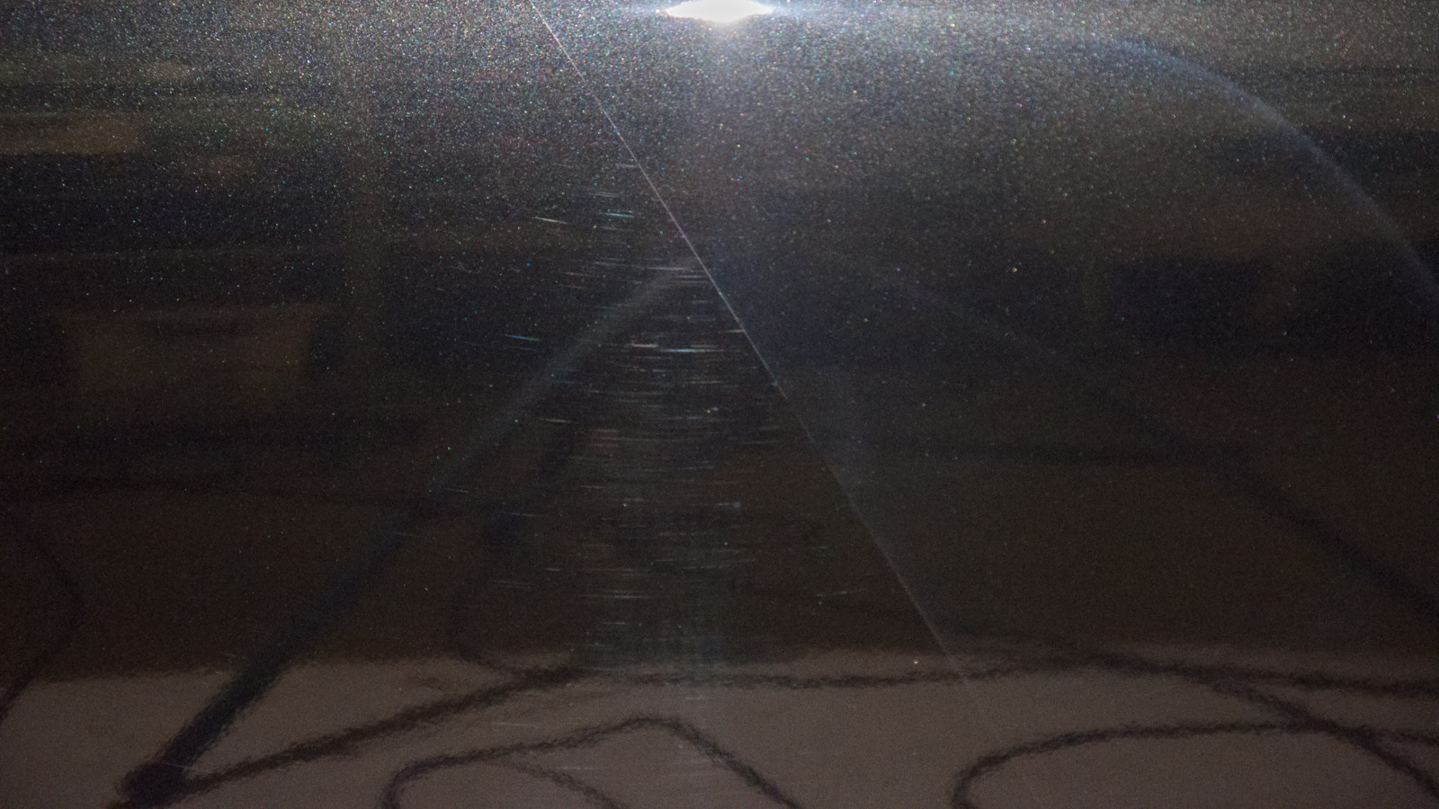

Ingen katastrofe, men stripene er der. Er uansett verre med de tusenvis av små steinsprutskadene over hele panseret <_<

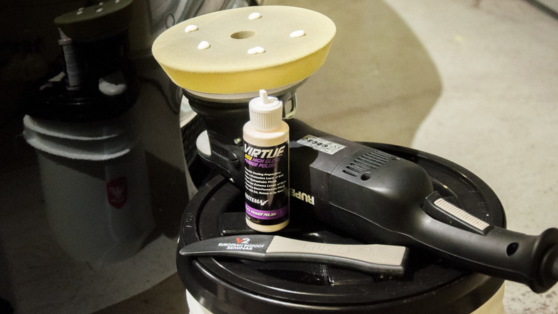

Så, Virtue, Britemax sier denne inneholder litt slipemidler, litt fillers, litt forsegling og er ypperlig som primer før coating. En skal heller ikke trenge å bruke wipe down hvis en bruker denne. Ja, en liten AIO med andre ord. Time to test! :D
Var litt vel generøs i starten med mengden Virtue :lol:

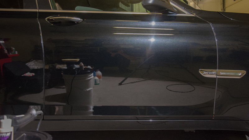

Men det gjorde heller ikke noe, etter en runde med 6 pass var de fine stripene mine borte :thumbup:

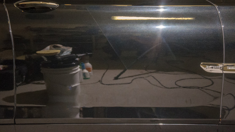

50/50
Tre små erter av Virtue var godt nok på min relativt myke Black Sapphire lakk. Den lille sample flasken jeg fikk med var ca halvfull da jeg var ferdig.
Stripene passer ytterlig til min vaske/tørke teknikk <_<

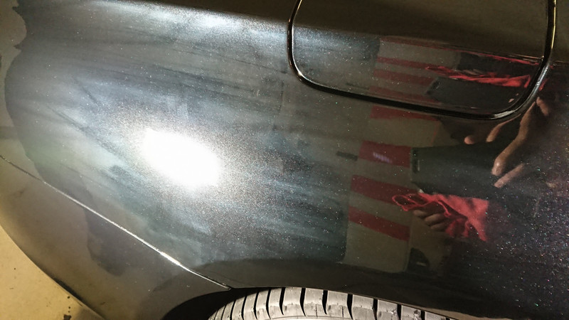

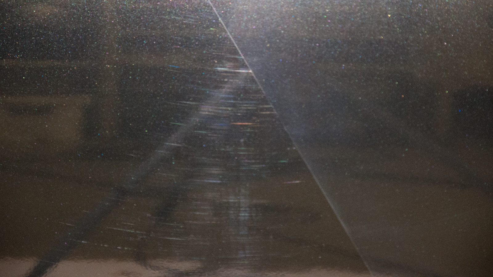

Testet hva kun to pass kunne utrette
Til min overraskelse så det faktisk litt blast ut (se høyre siden av bildet)
Lampen er riktig nok på høyresiden, men det så helt klart litt mattere/ lysere ut.
close up
Slik kunne jeg ikke ha det, så da var det på an igjen. Denne gangen med 5-6 pass for å rydde opp

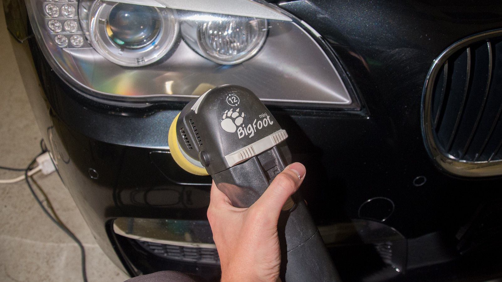

Rupes Mini og en liten Koch Chemie pad koser seg på fronten
Polkadotter og Bigfoot
Baken hadde litt mer rusk på seg, så tok en kjapp runde med Rupes blå pad og Koch Chemie Heavy cut, før Rupes gul/gul og Virtue.

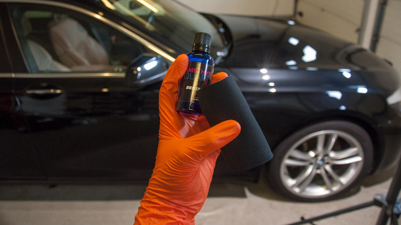

Så over til coatingen og Lars gjør ting han ikke kan avdelingen. Bruksanvisningen til Britemax anbefaler mellom 5-24 grader når en skal legge coatingen. Ett dekningsområde 3x3 sq. ft eller mindre. Og en overlappende påføring i rette linjer. Coatingen skal så ligge i 2-6 minutter før den "flasher" (denne biten var jeg mest spent på) og kan buffes forsiktig av.
Britemax har merket coatingen med masse liten skrift, som sier bruk maske, brille og hansker :ph34r:B)

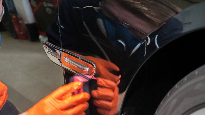

Medfølgende påføringsklut legges rundt påføringsklossen og noen dråper med Amethyst legges på. Lokket til coatingen skrus på igjen mellom hvergang kluten toppes opp. Slik skal en kunne hindre at den reagerer med fuktigheten i luften og herder i flasken. Britemax sier videre i sin bruksanvisning at den da kan holde opp til 6 måneder etter åpning. Det er helt iorden for meg siden jeg sitter igjen med en halv flaske :)
Rett linjer den ene veien
Rette linjer den andre veien
Broderen stakk innom for å hjelpe med coatingen. Utstyrt med lykt og helt nye microfiberkluter fikk han "æren" av å gjøre den viktige jobben. I garasjen var der ca 18 grader og vi bestemte at etter 3 minutter hadde coatingen flashet, vi mente da at den så ut som den hadde tørket litt og blitt litt blass. Litt motstand, men helt grei å buffe!

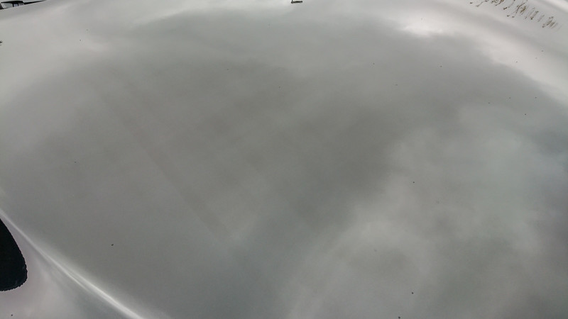

Men hva er så dette? På panseret og baggasjeromslokket, i fine rette linjer, rester etter Remax påføring eller avbuffing. Ikke noe haze å spore, men disse var der. Ikke noe som lot seg buffe av, minner litt om skjoldene som en kan få etter Fusso (men som i Fusso sitt tilfelle forsvinner etter noen vask) :huh:
Men resten av bilen så ut som CANDY B)

Hva angår panser og bagasjelokk så er det enten remax eller coating. Heldigvis som du sier så har du en halv flaske til overs så de to panelene kan poleres over og coates på nytt.

Tror det er Remax, var ikke noe slik etter coatingen. Og leggemønster matcher Remax. Worst case så må jeg trø til igjen. Men disse merkene er vanskelig å se.

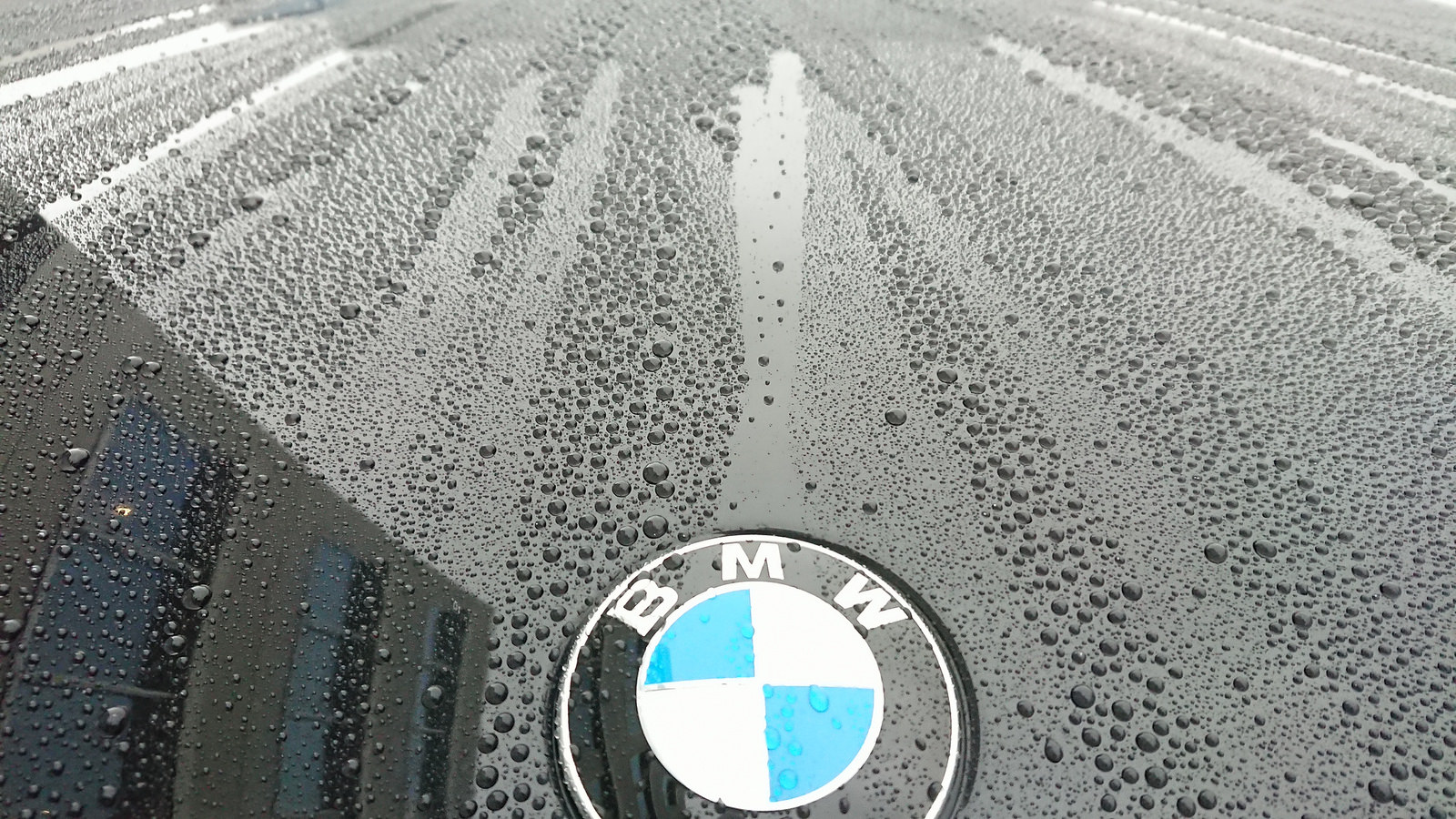

Ble spurt om jeg kunne legge ut noen beadingbilder av bilen nå som den har Britemax Amethys coatingen på. Har bare to bilder tatt ett par dager etter at coatingen ble lagt. Har enda en drøy uke før jeg, etter Britemax sin anbefaling, kan vaske bilen. Så enn så lenge er dette det jeg kan tilby :)
  • Liker 9
  • Haha 1
einarhelge
Fin og ærlig test [emoji106]
Flott at du viser hvordan det kan gå selv om man følger bruksanvisningen, det er fort gjort at man får uønskede merker etterpå. Når koden er knekket så går det fint resten av gangene [emoji6]
Den beadingen vil du ha glede av lenge tror jeg [emoji6]
