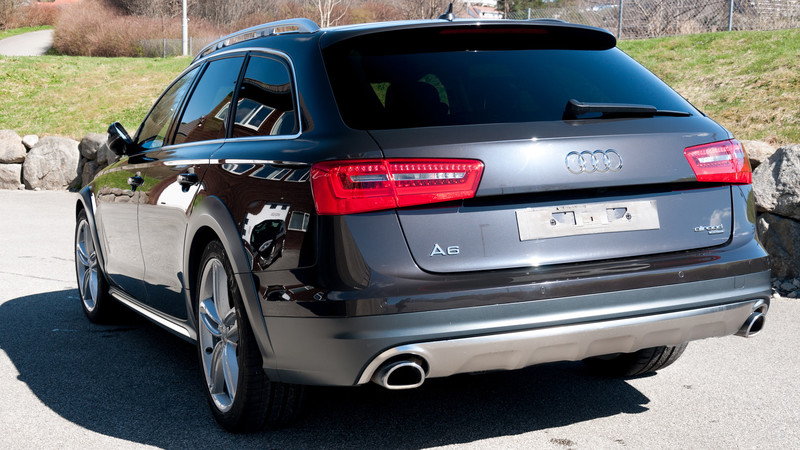

2013 Audi A6 Allroad
Litt morgenstemning mens en venter på at dagens bil skal dukke opp
Og der var den. Litt skitten og klar for vask

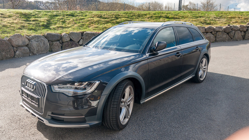

Siden solen var på plass benyttet jeg muligheten til å få ett førsteinnrykk av hvordan lakken så ut. Ved første glans ser det bra ut!

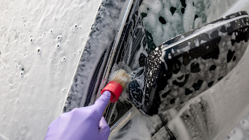

Teerwasche, Rupes double clean og Gyeon Iron ble brukt til nedvask sammen med litt Nerta skum

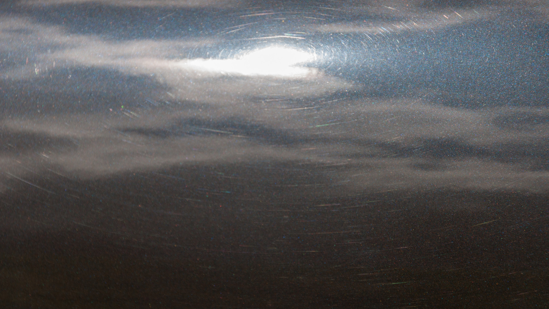

Gode målinger, men mye variasjon pr panel

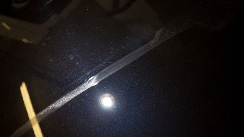

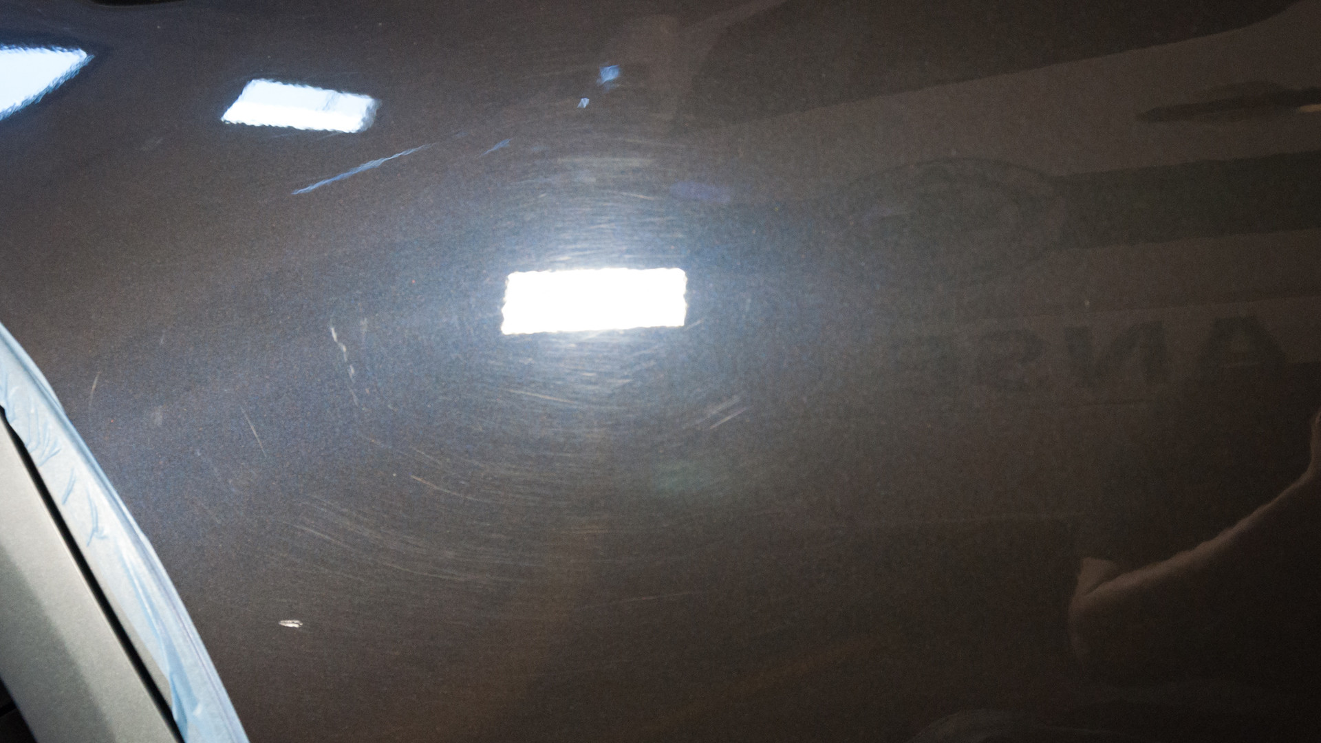

Godt igang med litt testing, her var det hard lakk og Rupes Blå med Koch Heavy cut ble løsningen for en ett stegs. Selv med denne komboen ble det endel RDS igjen
Før og etter

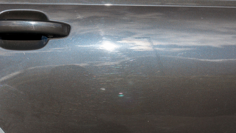

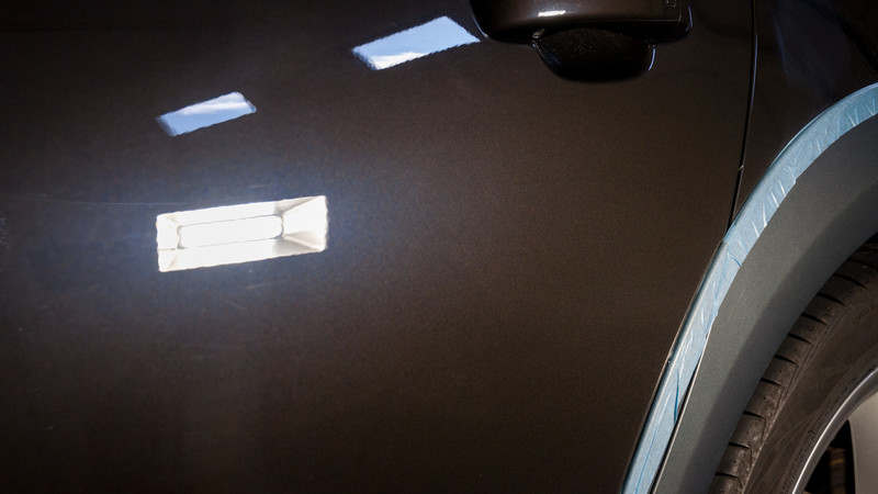

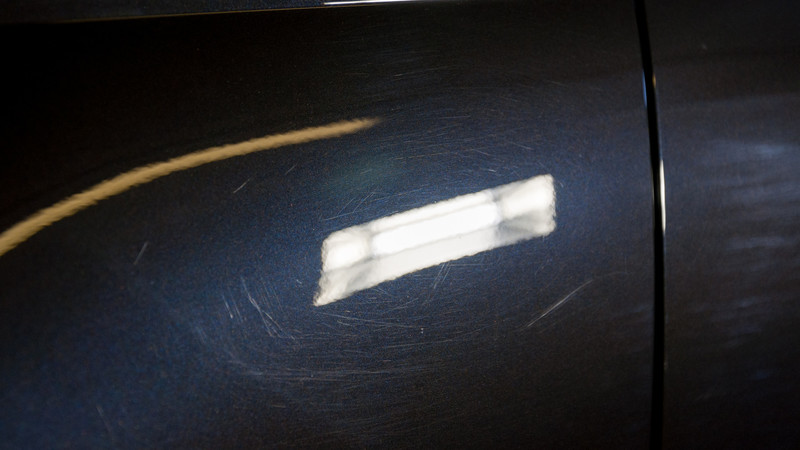

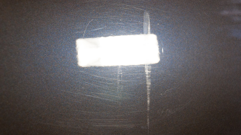

Før og etter på førerdøren. Noe dypere riper som blir igjen
930433673_SSA4Allroad-4342.thumb.jpg.038fa291d2d3b7eef3913594f73933c8.jpg737193196_SSA4Allroad-4343.thumb.jpg.922929e98d500ba5a5a27a7cd146cae8.jpg

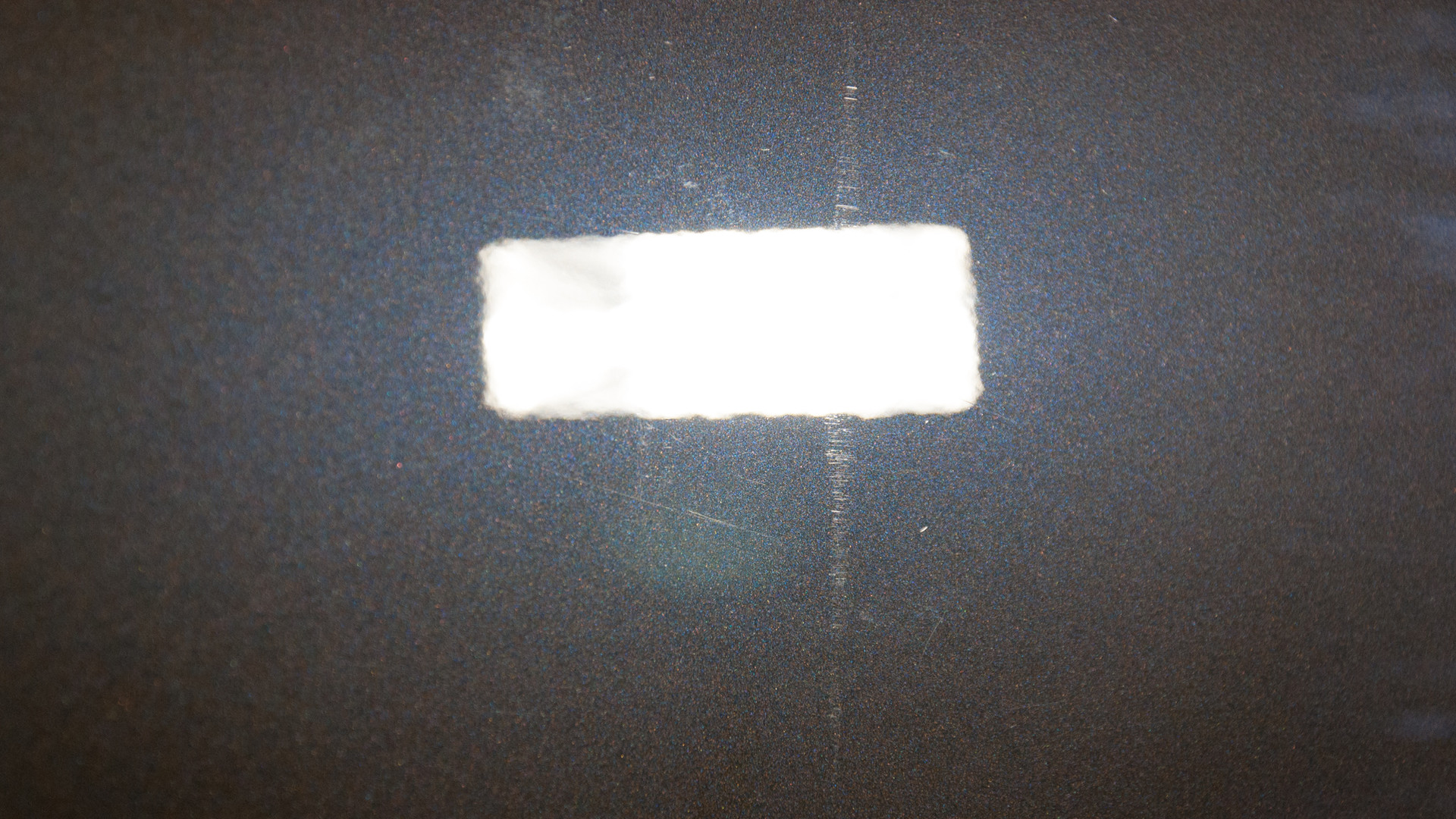

Close up før og etter
1110216395_SSA4Allroad-4355.thumb.jpg.3f508da9aacc33b56fb8a7f43d17bb6c.jpg1129478196_SSA4Allroad-4356.thumb.jpg.065a8d88e005dbee6553f1030650ae6d.jpg

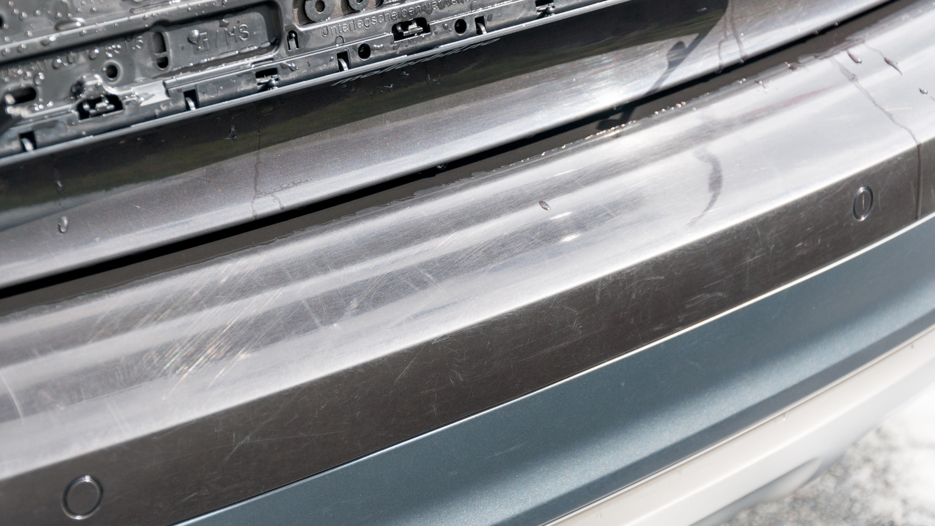

Før og etter
Før og etter
625285311_SSA4Allroad-4360.thumb.jpg.44b9580fc9ed4b5f970233f6b1fb565e.jpg2068489767_SSA4Allroad-4361.thumb.jpg.117f2d622e9a98f5a210641ef1a8b1eb.jpg

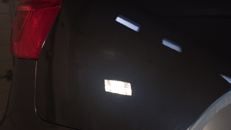

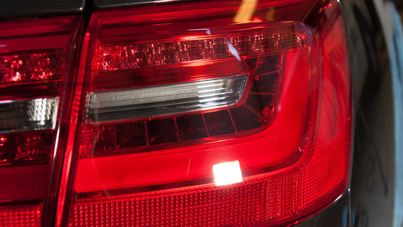

Baklykter før og etter
1373852268_SSA4Allroad-4362.thumb.jpg.71f466df7e129275ff5f1c1088057d95.jpg1300654250_SSA4Allroad-4363.thumb.jpg.021e8bea62b7bae883c5457ed34efbe3.jpg
718550927_SSA4Allroad-4364.thumb.jpg.2baace2a16a20be060ae404514f53283.jpg986785712_SSA4Allroad-4365.thumb.jpg.37c74c4631e18f209391b0fd99aba049.jpg

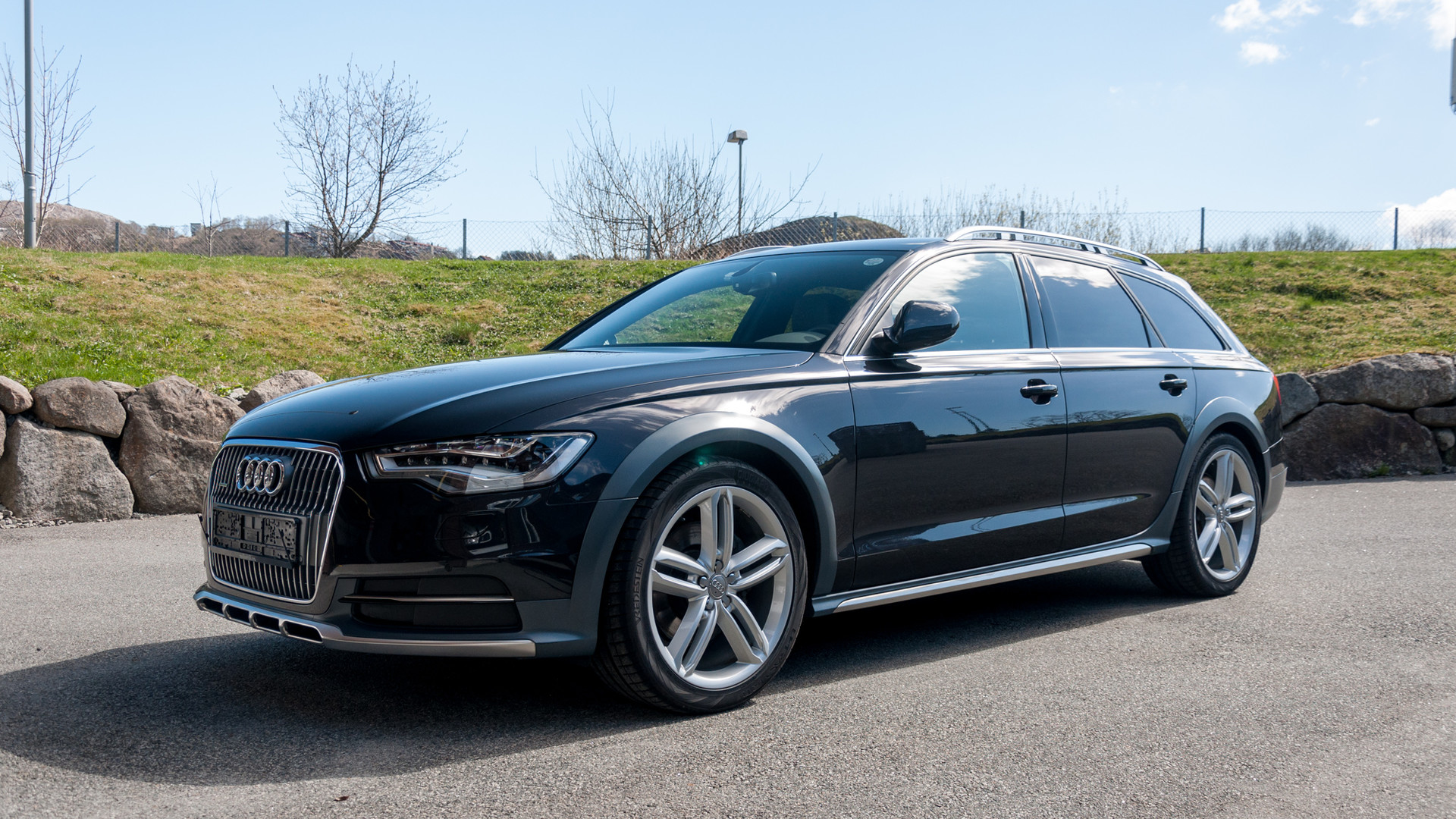

Ferdigbilder! :D
Og ja, bilen har en litt spesiell farge som jeg ikke husker navnet på. Ser delvis grå, svart og litt brun ut.

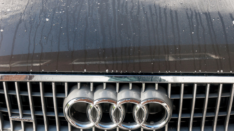

Må være første gang jeg har sett en bil med så mye malingsrester :o
Thx! Hele bilen var dekket i fint lag, du kjente det lå på alt av glass og lakk. Bilde viser fra kun panseret, måtte kna den claybaren noen ganger til.

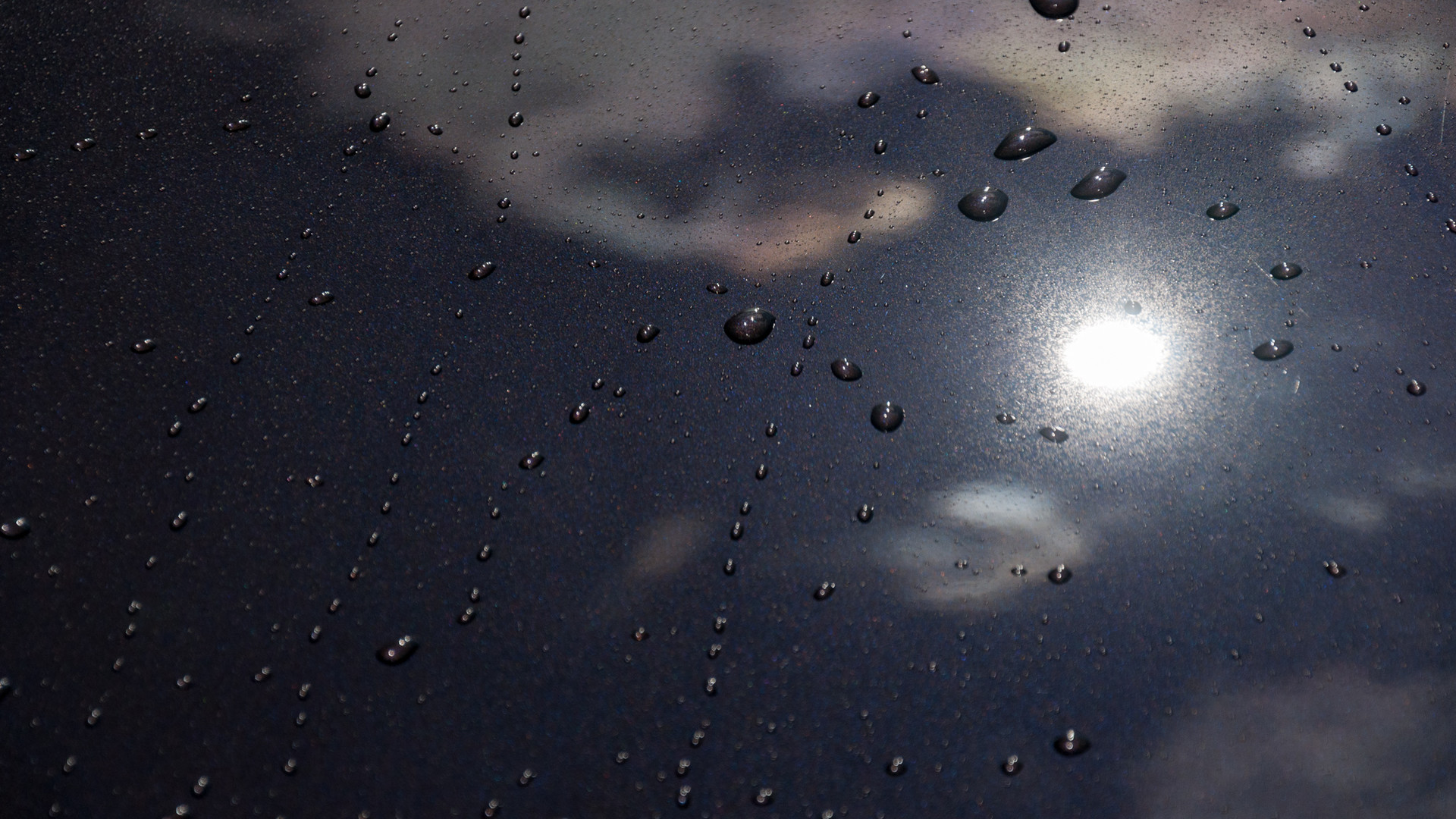

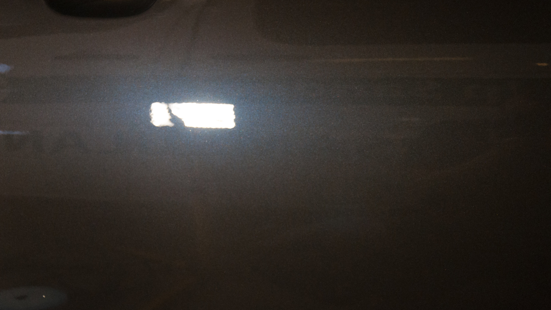

Men hva er det på siden der? (se bilde under). Kjørespor?
EDIT:
Jeg ser nå at dette kan være skyer på himmelen som gjenspeiler seg...? :)
2008993672_SSA4Allroad-4380.thumb.jpg.cf2ca7513a8ba542b5480e50a950978b.jpg.96ac670fc9fd20e27f90314103d14a63.jpg

7.5.2018 - 12.28, Bjerknez skrev:
Flott resultat :)
EDIT:
Ser ut som det er skyer ja :thumbup:  Regner med jeg får beskjed hvis det ikke stemmer @Andreas.Stavanger!?
