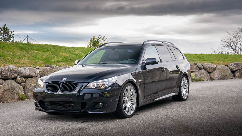

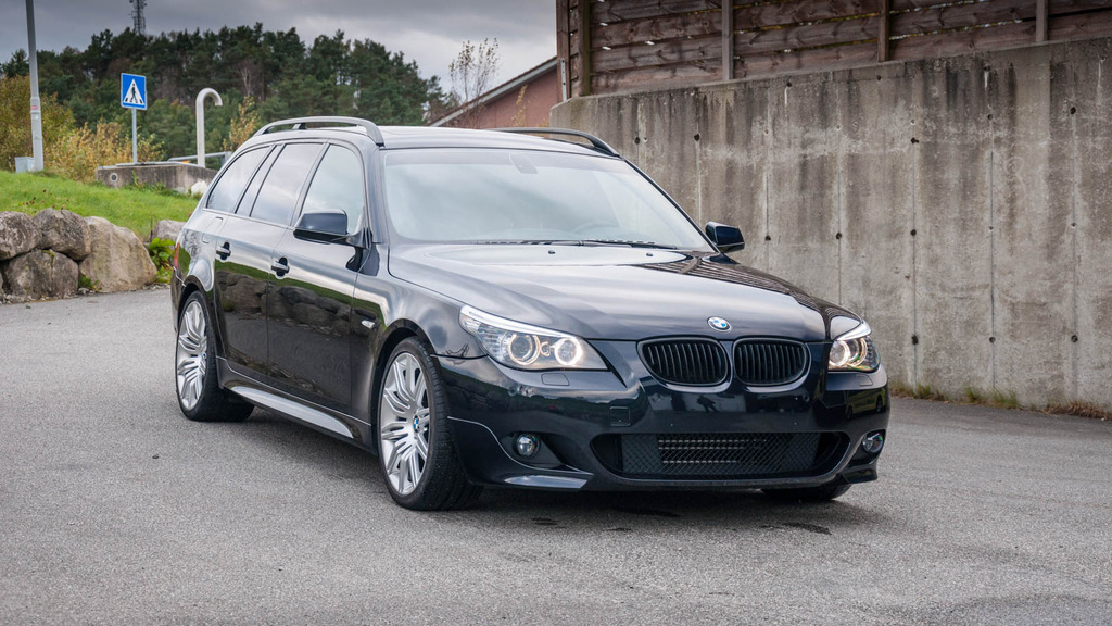

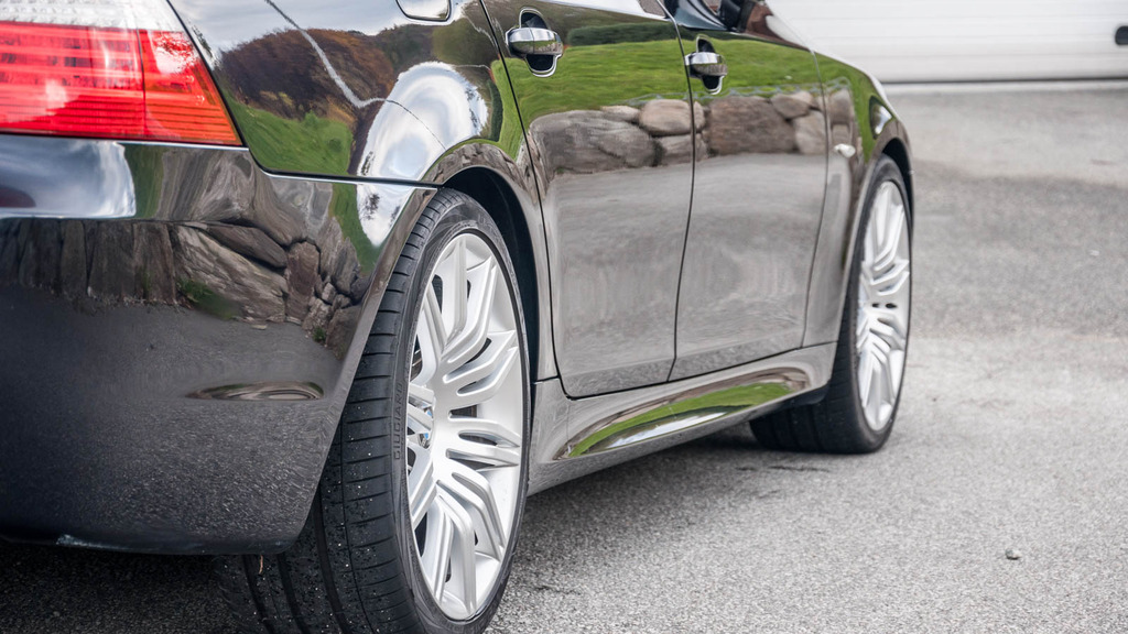

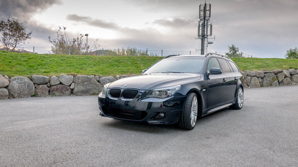

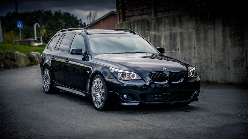

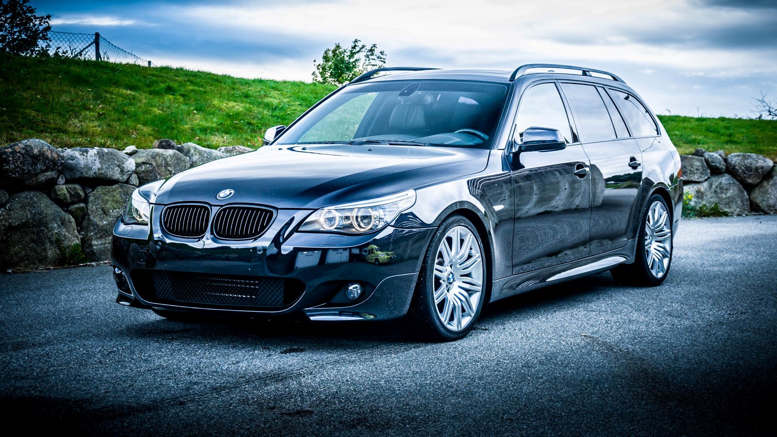

Alright, da var vi igang med en ny Show and Shine. Denne gangen av en liten 530i hvor eier ønsket seg en 1-stegs jobb med en shine innvendig også :)
Tidlig på morgenen dukker denne karen opp
20161015%20SampS%20530i-1395_zps9sjvjld2
Ser ikke så dumt ut dette :)

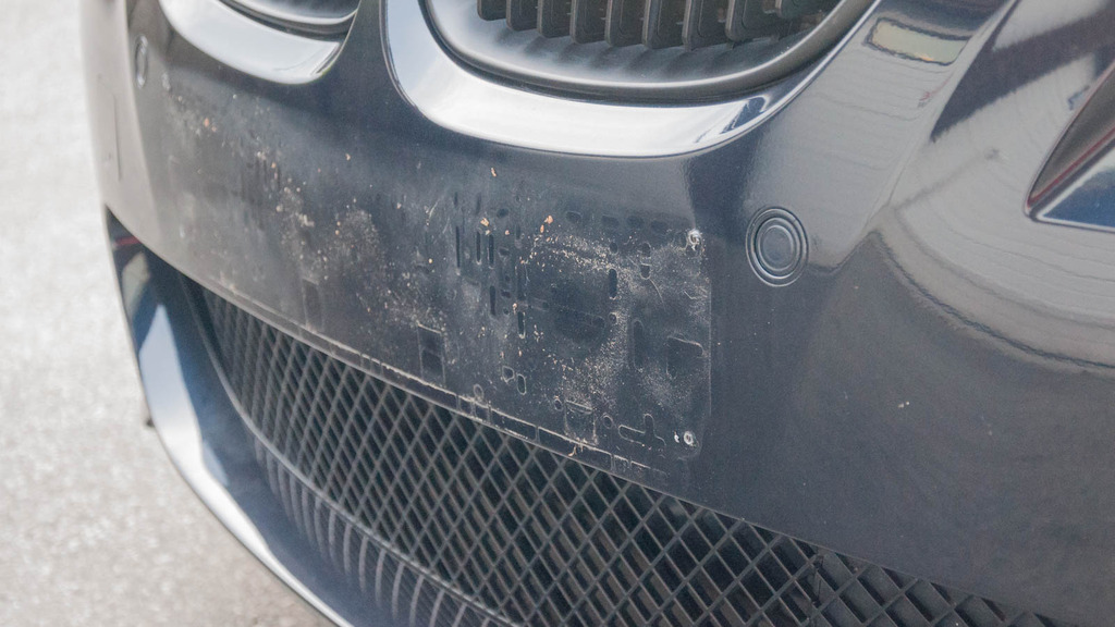

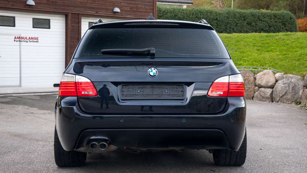

Fjerner skilt og skiltholder foran. Bak var skiltholderen limt fast så den ble værende.

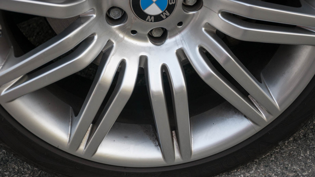

Lett skitne felger

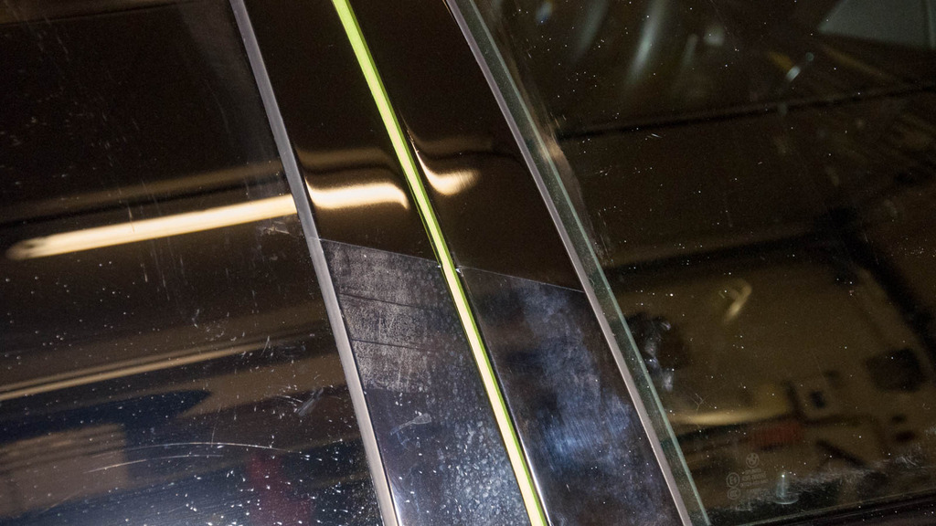

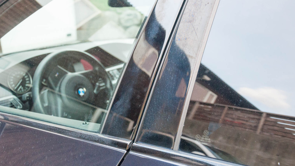

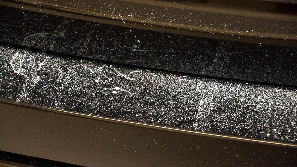

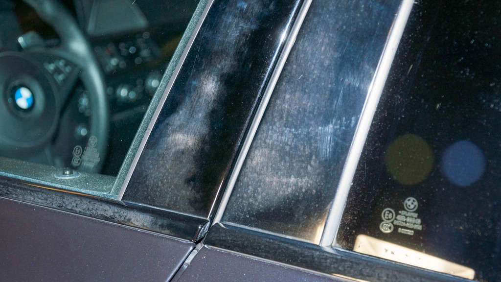

Stygge pianolister
20161015%20SampS%20530i-1399_zpsmuuqybzc

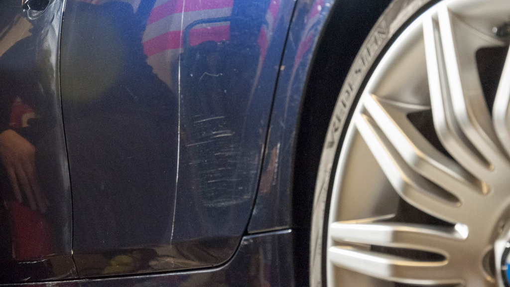

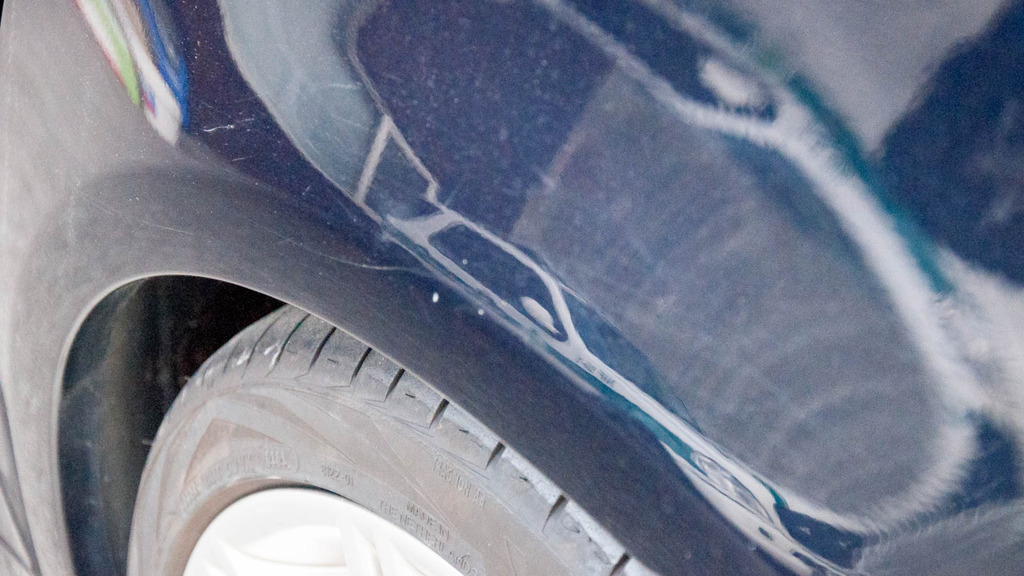

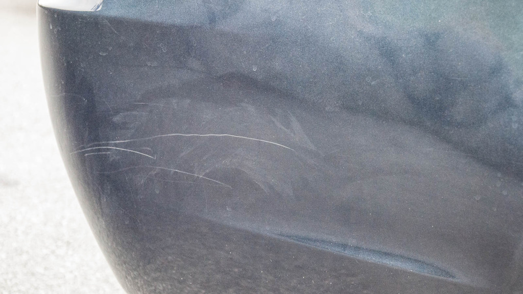

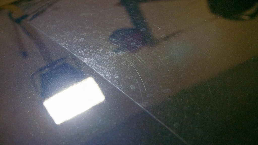

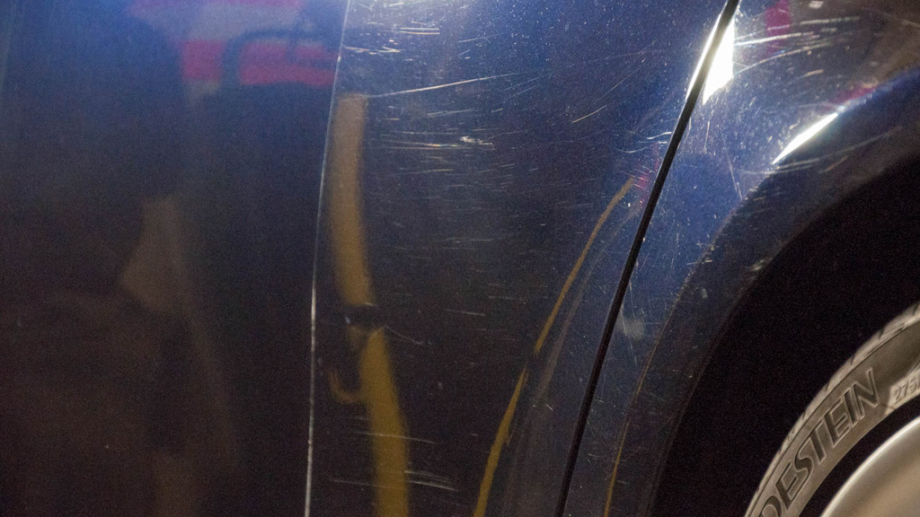

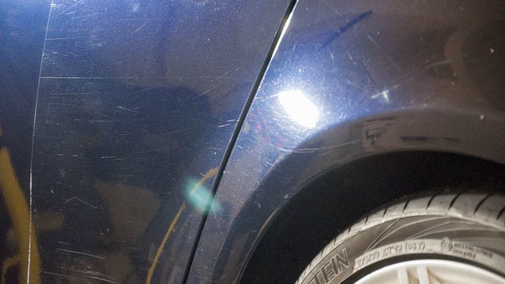

Litt riper over hjulbuen
20161015%20SampS%20530i-1400_zpsteuzw5dx

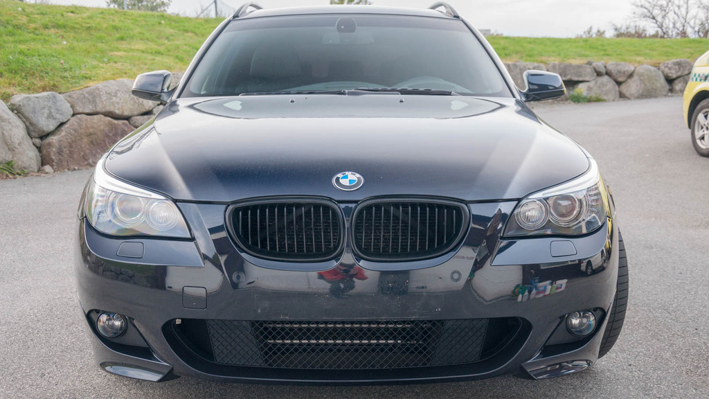

Ser ved første øyekast velholdt og fin ut. Helt klart entusiast eid.

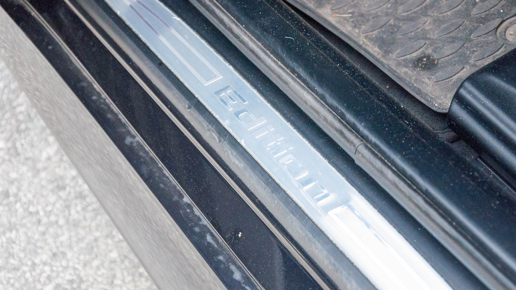

Noe rusk rundt omkring. Type overraskelse riper som eier ikke skjønner hvor kommer fra. Misliker den slags riper sterkt

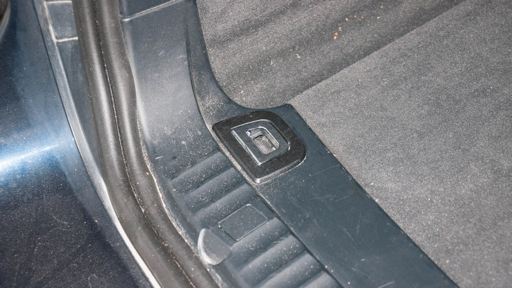

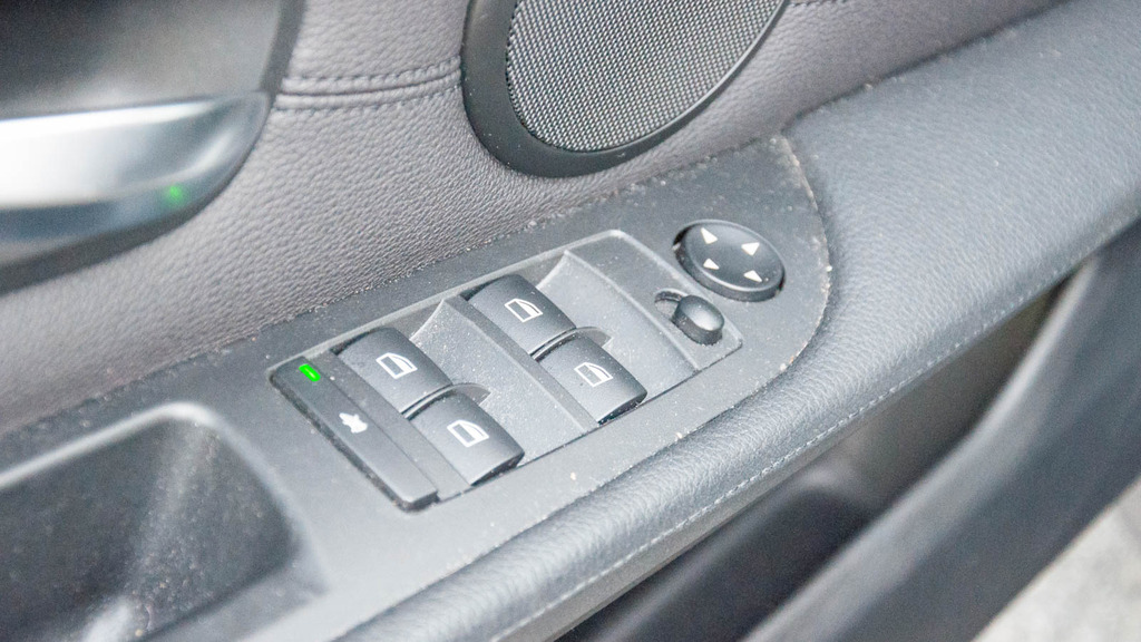

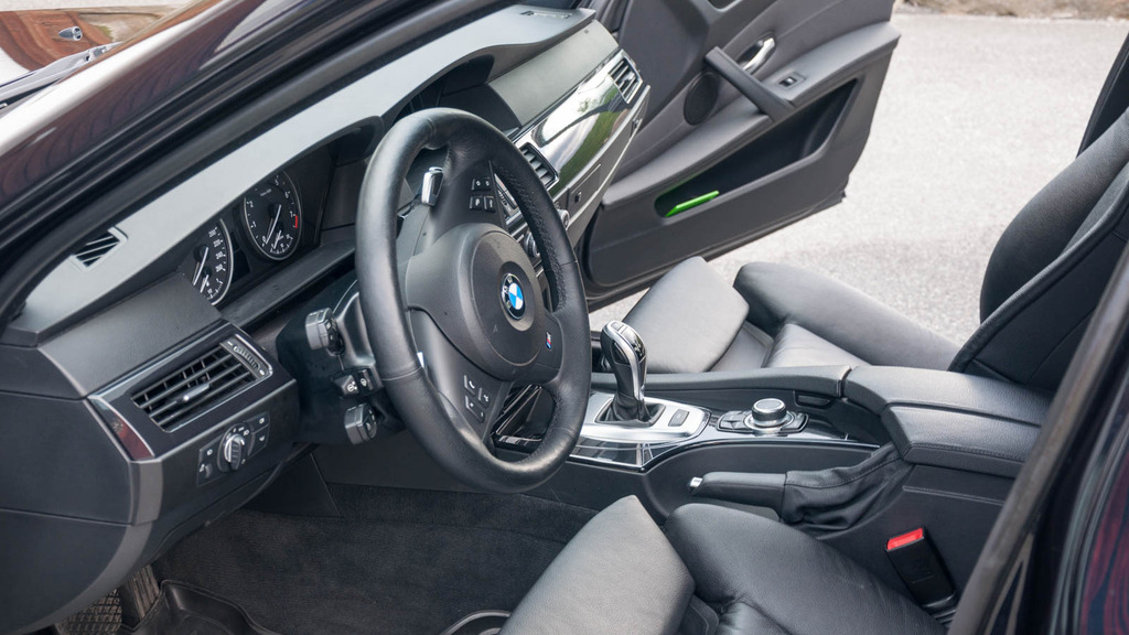

Litt rusk og slik inni
20161015%20SampS%20530i-1409_zps4sj2np9h
20161015%20SampS%20530i-1410_zpsosxkgmkt
20161015%20SampS%20530i-1411_zpsgilusb5o

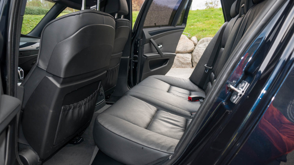

Småbarn i baksetet

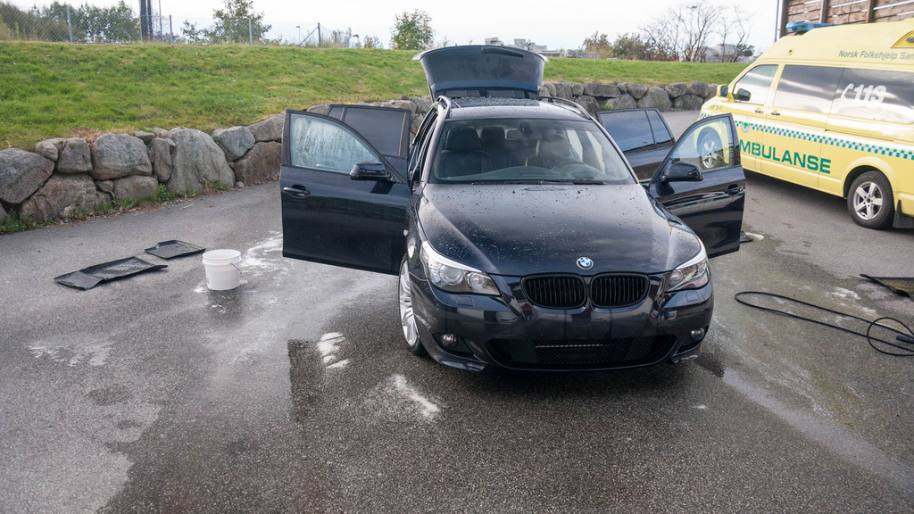

Litt av vasketeamet denne gangen. Nerta Active Diamond i skumkanon. Surfex 1:5 i flaske med rød ring. Koch Chemie Teerwasche og Felgenblitz
20161015%20SampS%20530i-1422_zpsytwpmarw
Først ut er Koch Chemie Teerwasche på tørr bil
20161015%20SampS%20530i-1423_zpsgambprq9
Lar det henge til det begynner å tørke
20161015%20SampS%20530i-1424_zps7oupx6uv

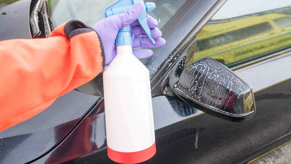

Tid for Surfex over Teerwache
20161015%20SampS%20530i-1425_zpsbzcs3hr0
20161015%20SampS%20530i-1426_zpsextalzbb
Skiltholder får også litt surfex

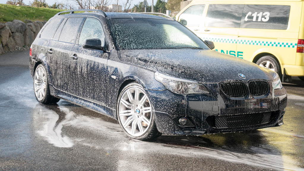

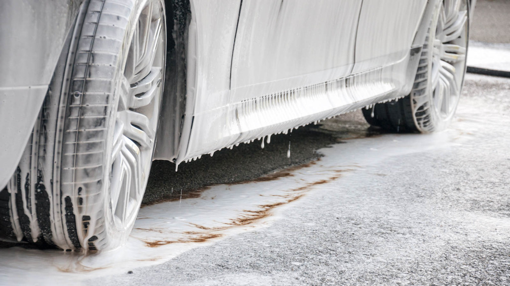

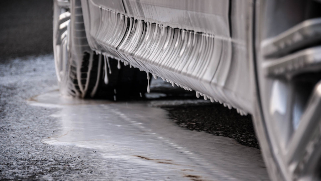

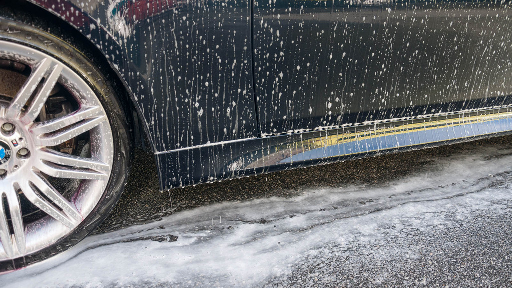

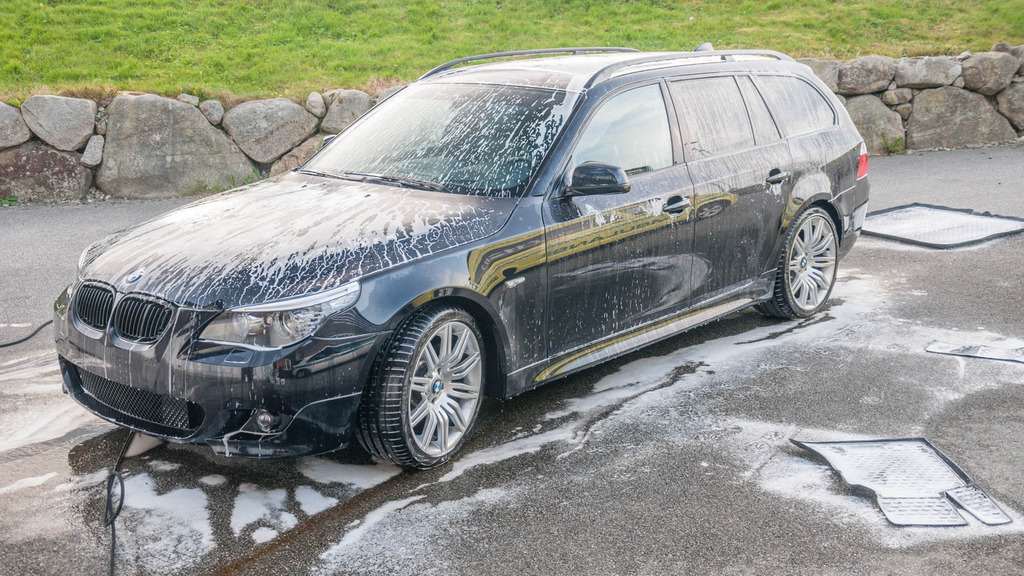

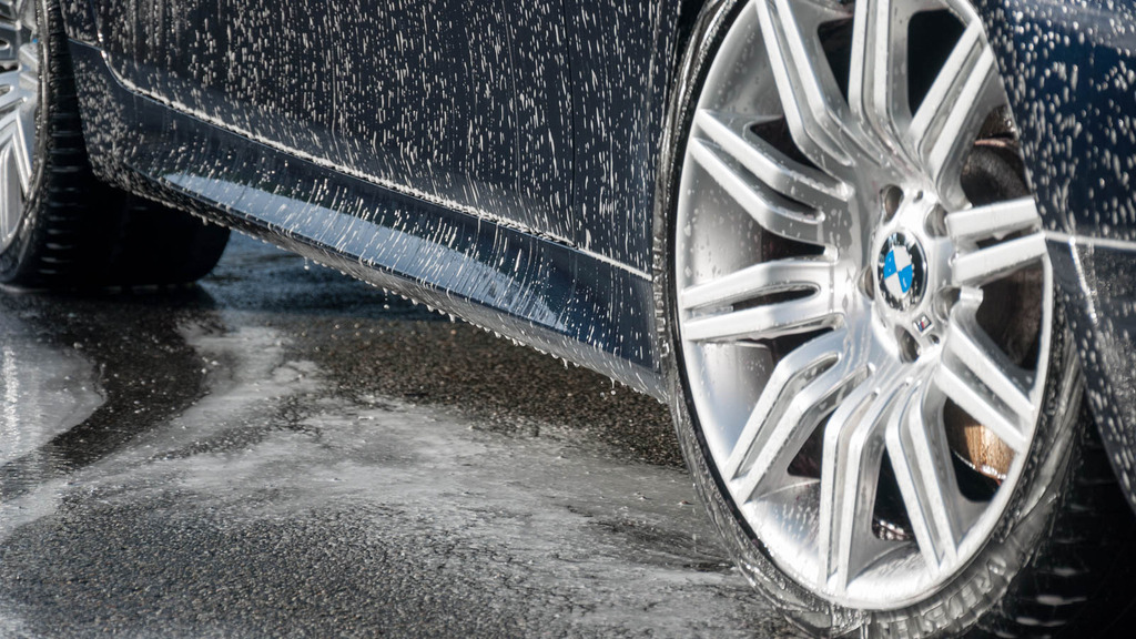

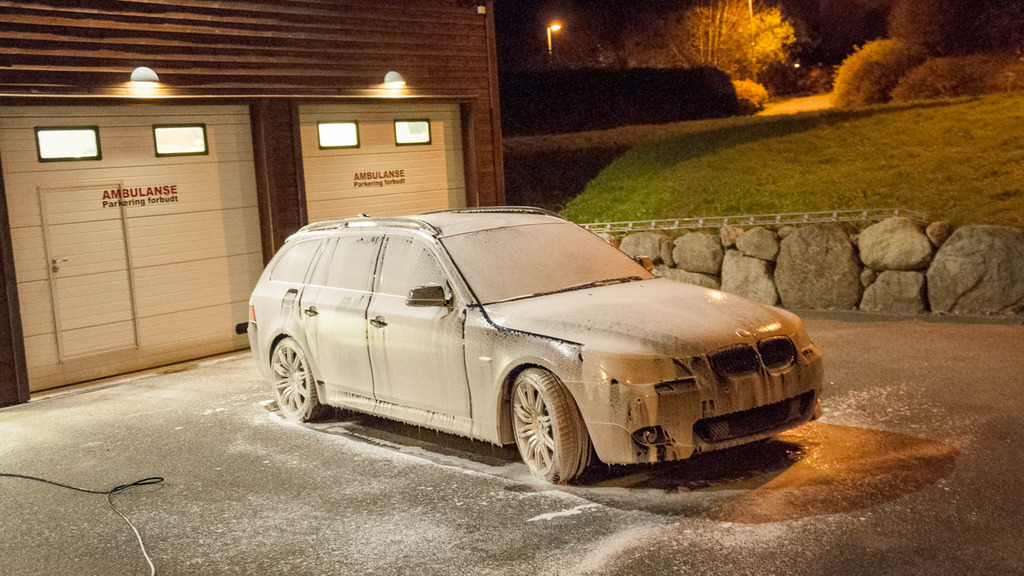

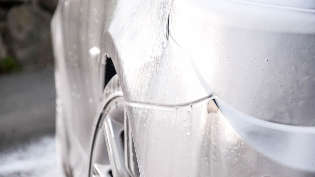

Klart for skum med Nerta Active Diamond i kanonen
20161015%20SampS%20530i-1428_zpsrmw35bk3
20161015%20SampS%20530i-1429_zps8zaxldal
20161015%20SampS%20530i-1430_zps2wtgrwni
20161015%20SampS%20530i-1431_zpsxivgbm1f
20161015%20SampS%20530i-1432_zpsxceaquzd
20161015%20SampS%20530i-1433_zpsc7ie16ba
Går over med kost for å irritere opp litt dritt på vanskelige plasser

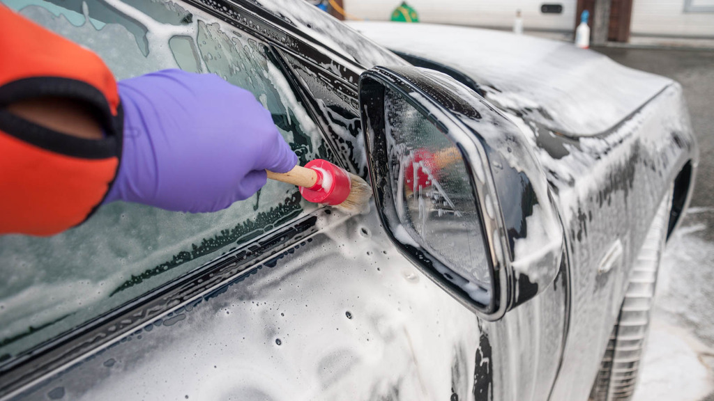

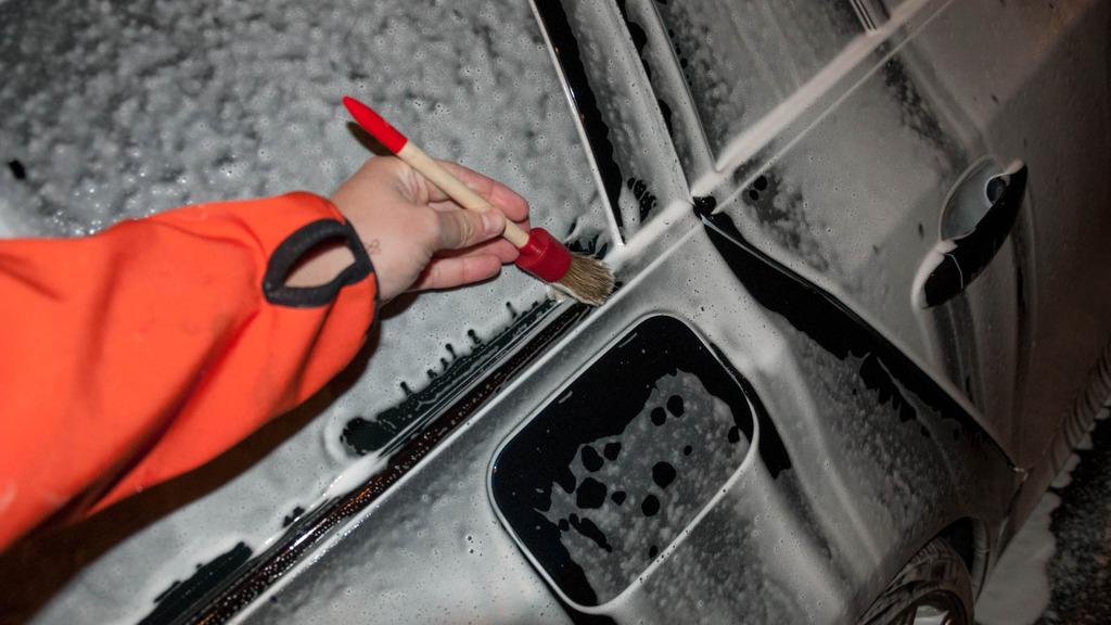

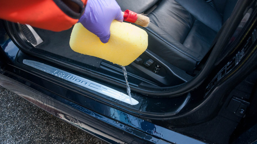

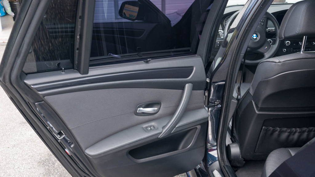

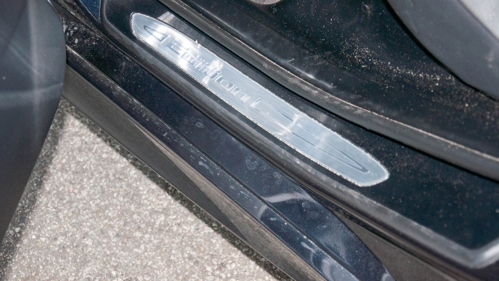

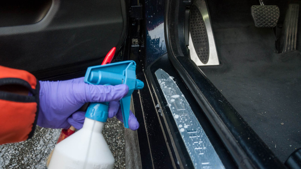

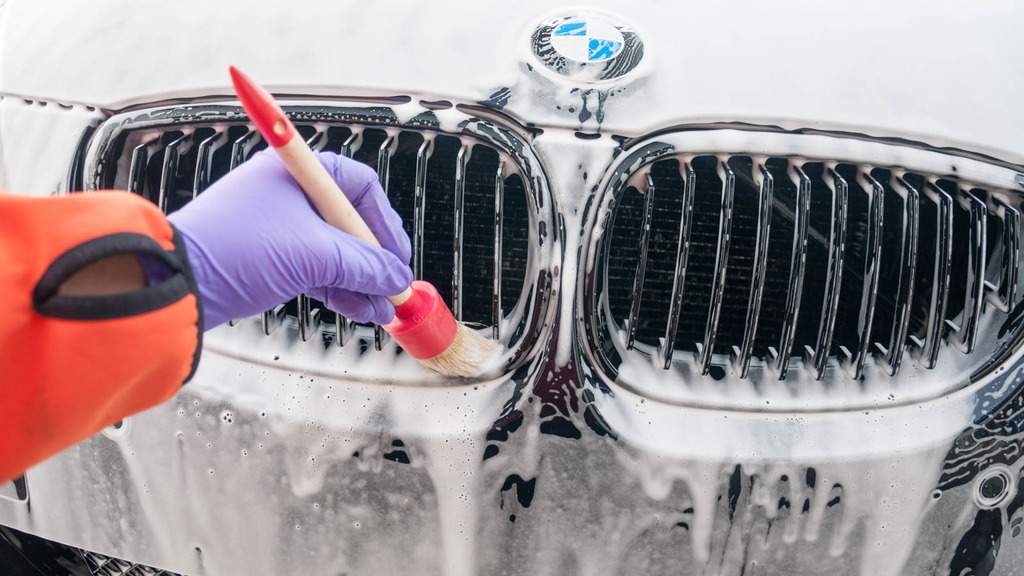

Dørlister og -karmer får en runde med surfex etter at skummet er spylt av
20161015%20SampS%20530i-1445_zpsrkzi5znt
Skyller forsiktig bort surfex sammen med rusk og rask

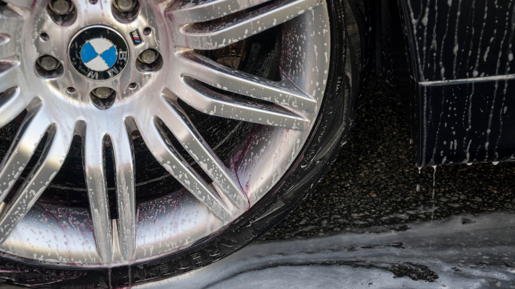

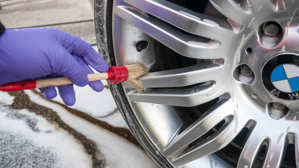

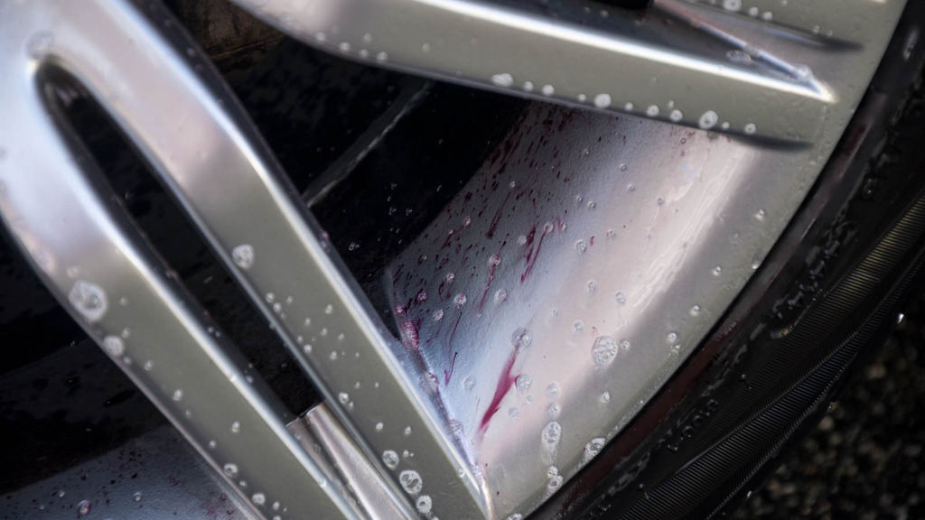

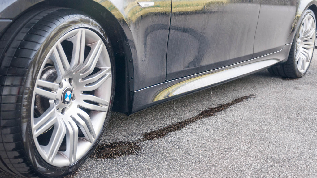

Mens jeg lekte i dørkarmene har bilen tørket litt og det er klart for Koch Chemie Felgenblitz. Denne har gele konsistens som gjør at den henger bedre, men er vanskeligere å sprøyte på.
20161015%20SampS%20530i-1452_zps3xl449bw
20161015%20SampS%20530i-1453_zps78fbikn7
20161015%20SampS%20530i-1454_zpstcf1mqmj
Finner litt på felgene og fint lite på resten av bilen
20161015%20SampS%20530i-1455_zpszcl3s57v
20161015%20SampS%20530i-1456_zpsahfibgs1

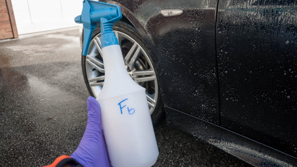

Gir bilen et lite skumlag (bare vanlig såpe) for å se om Felgenblitz har dratt med seg noe
20161015%20SampS%20530i-1457_zpsxwogawkz
20161015%20SampS%20530i-1458_zpsjadeapzb
20161015%20SampS%20530i-1459_zpskpc93xhi
Fint lite rosa å spore etter Fb.

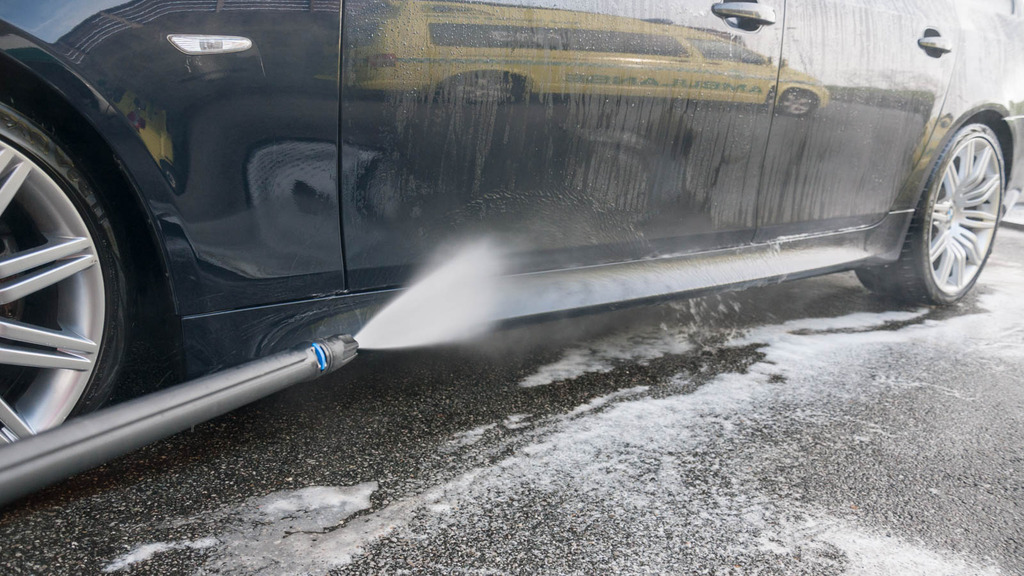

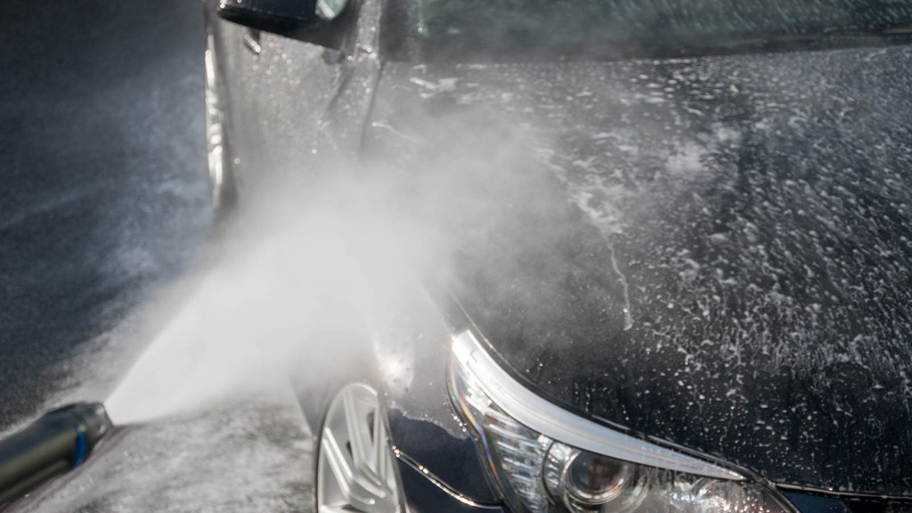

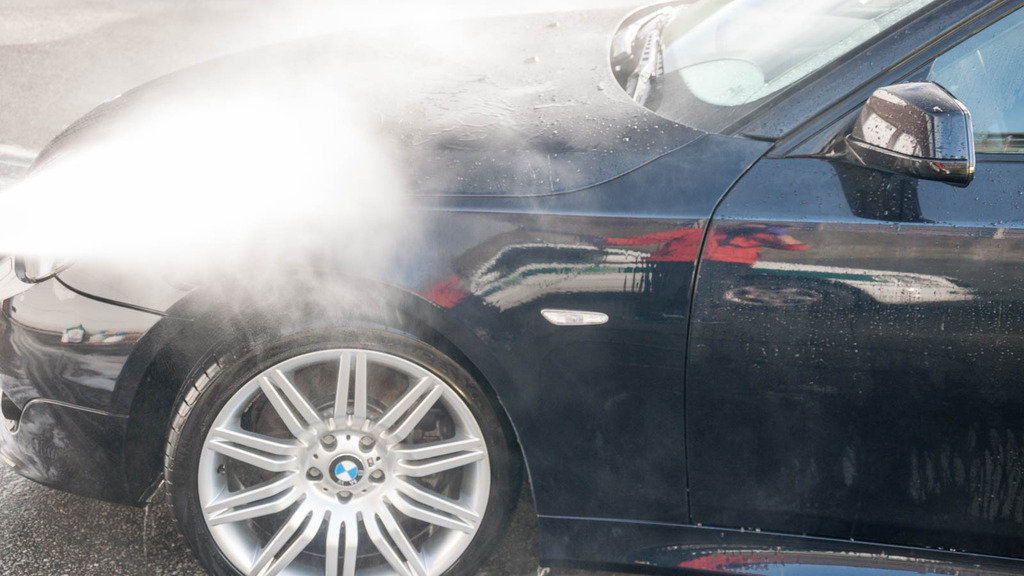

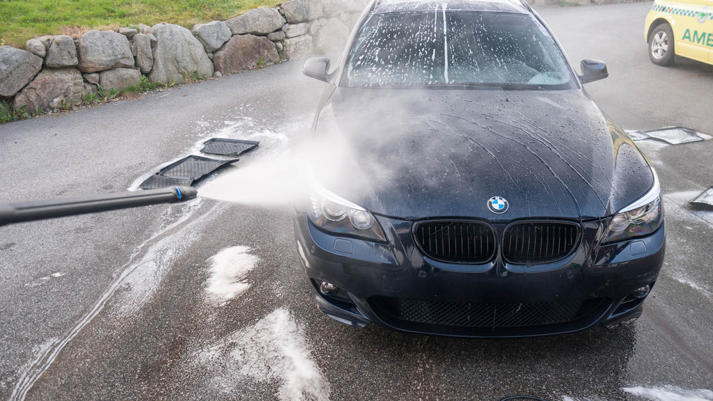

Spyler godt av bilen igjen

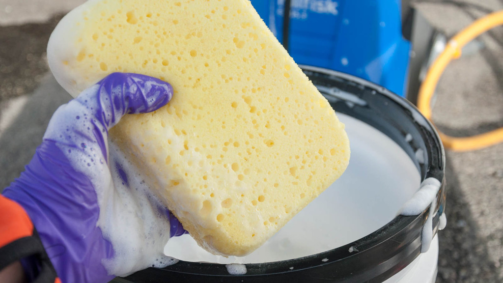

Tester Bilnerden svamp til å vaske bilen med denne gangen

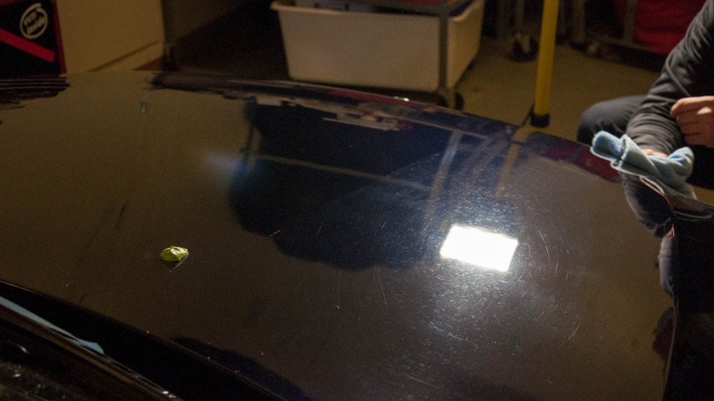

Kjente over lakken når jeg vasket, og der var veldig lite nupper, men noen få var der så da blir det tid for clay. Dæsj Victoria Super Soap i flasken.

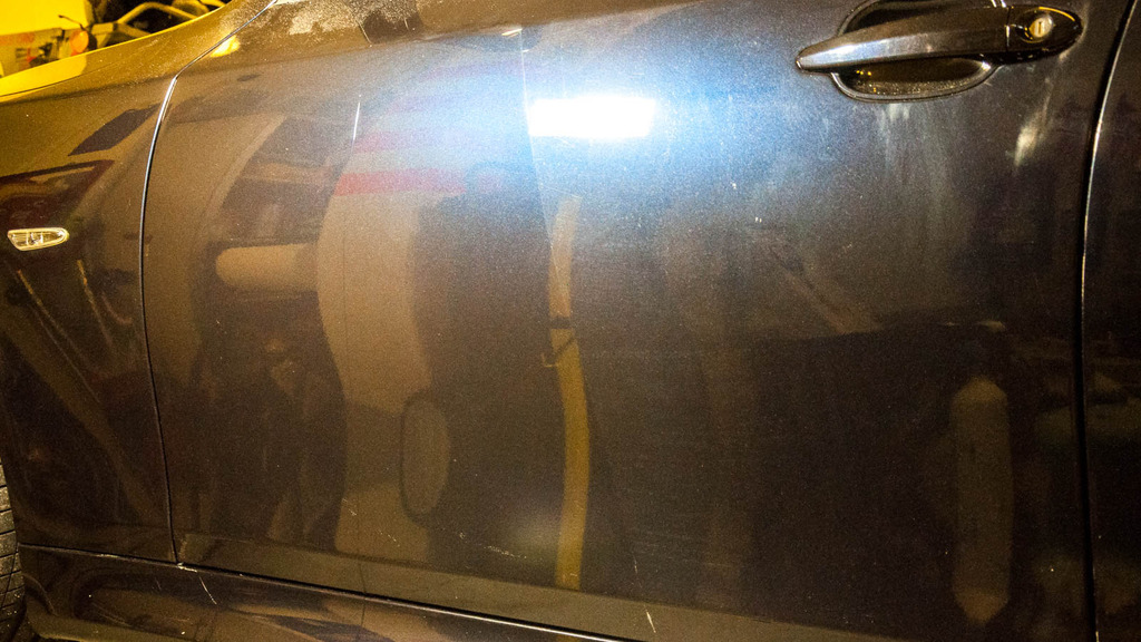

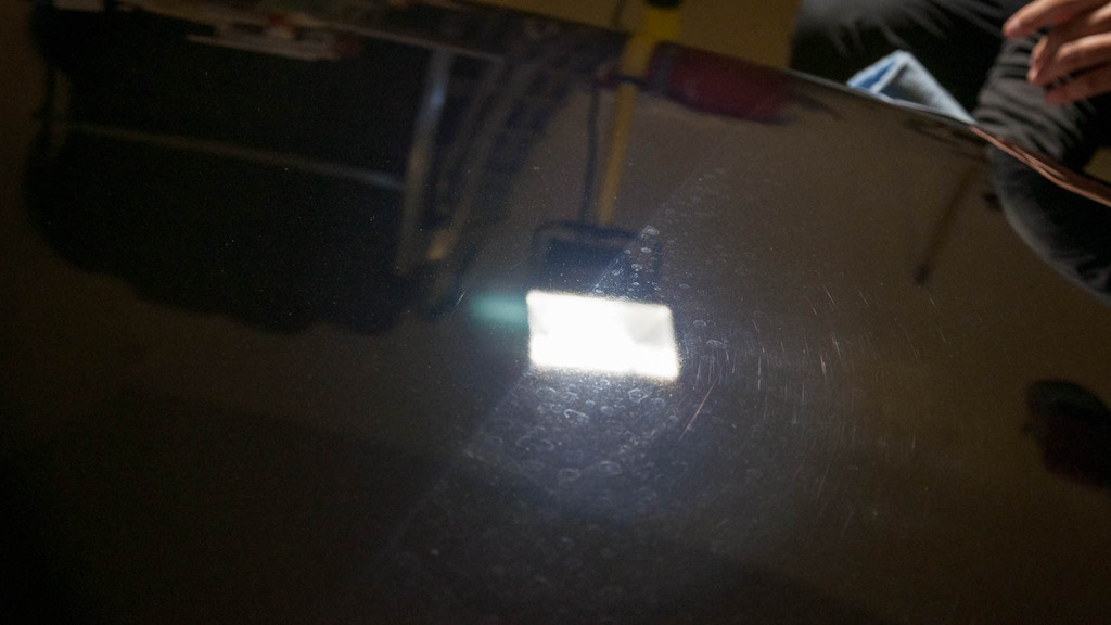

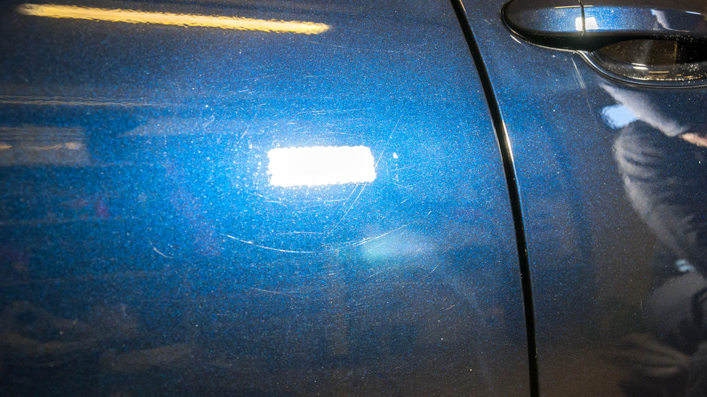

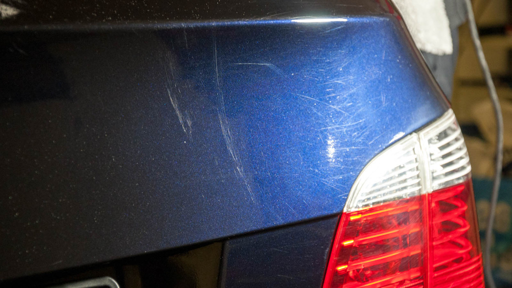

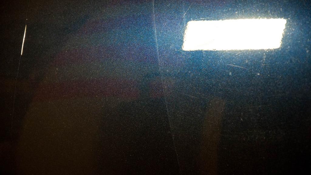

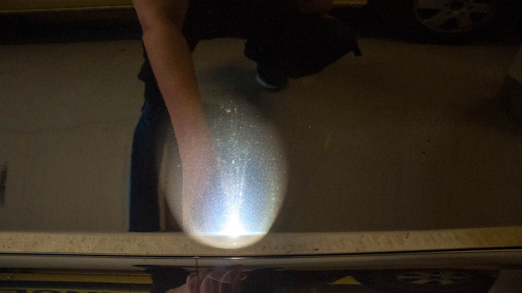

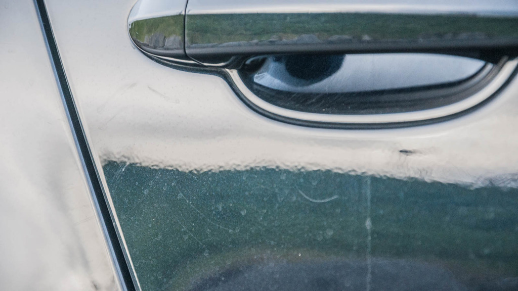

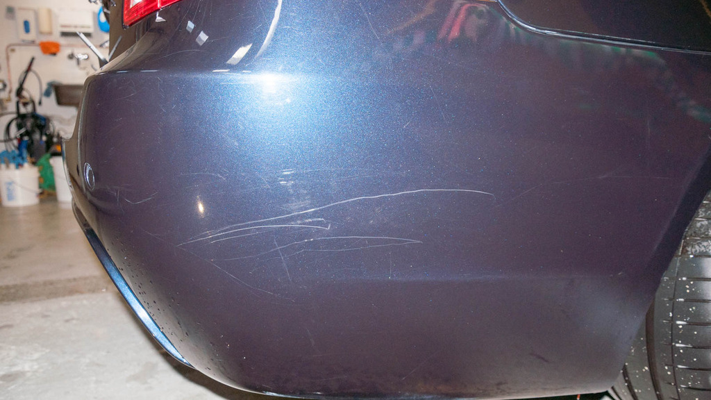

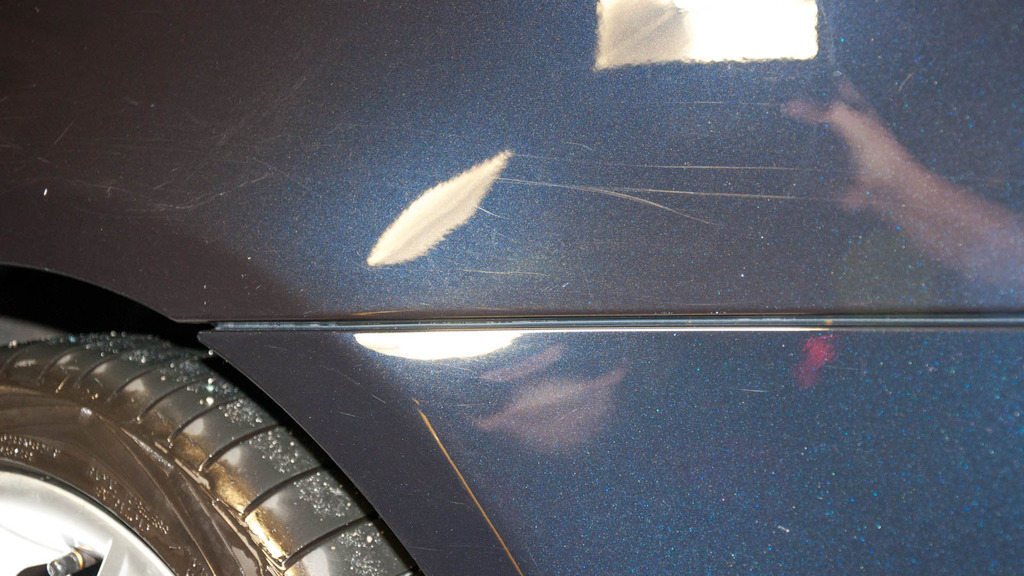

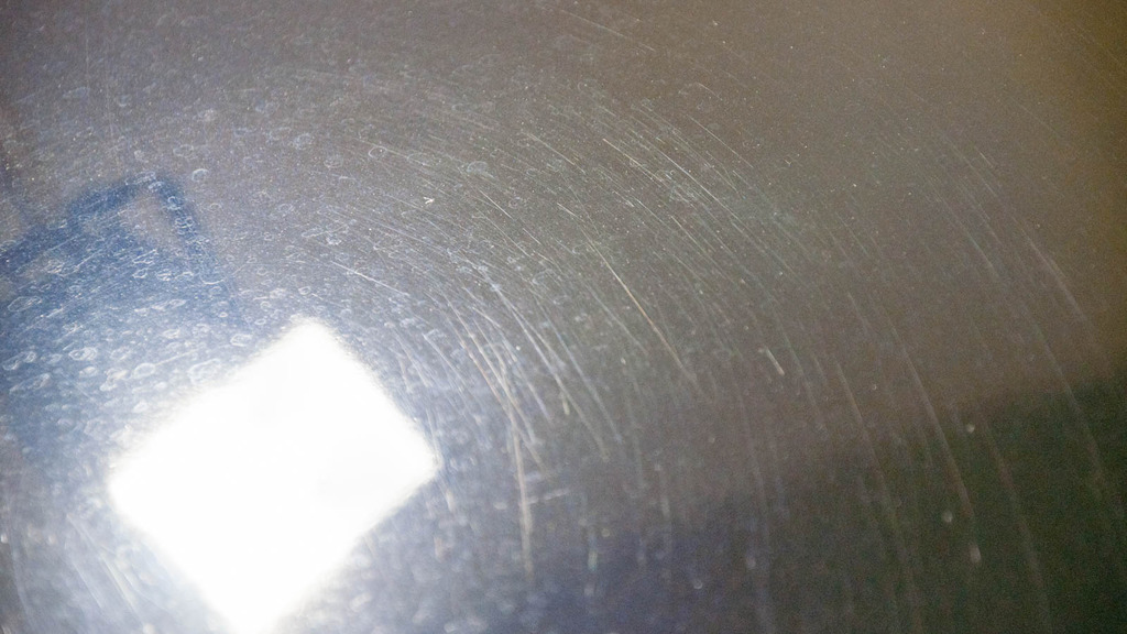

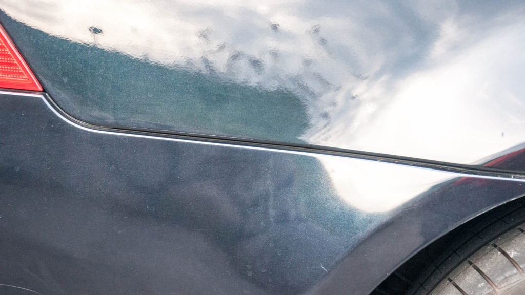

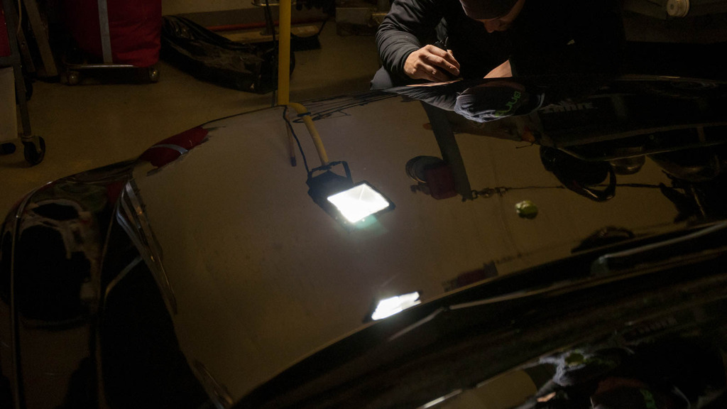

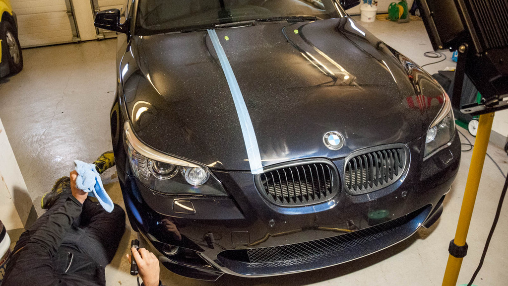

Litt lakkstatus, her var det ikke så mye vaskeriper, men ganske mye RDS og større riper.
20161015%20SampS%20530i-1469_zpsm8pilvwc
20161015%20SampS%20530i-1471_zpsppts4loo
20161015%20SampS%20530i-1472_zpsjf7lcond
Disse var også veldig fine :thumbdown:

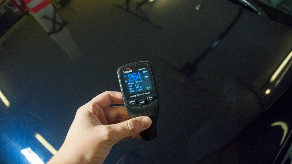

Mye omlakkert på bilen, men ellers var det veldig fine verdier på alt utenom venstre forskjerm. Eneste plassen med verdier rundt 100.

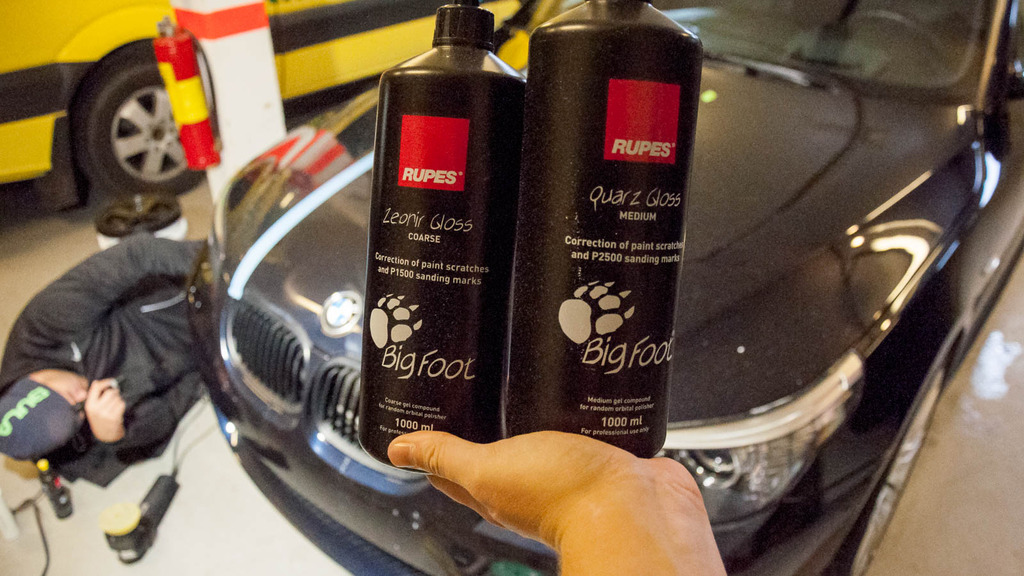

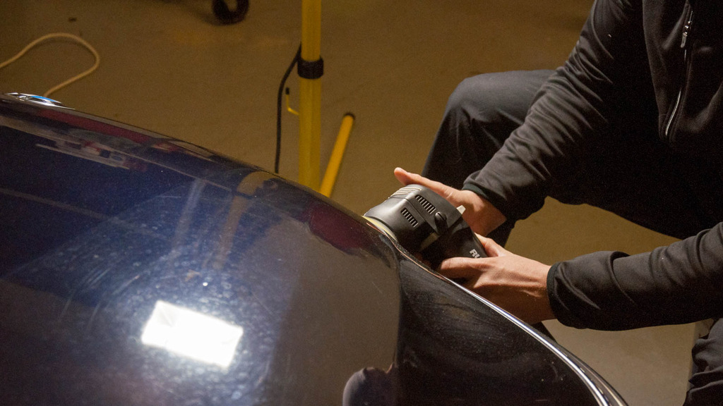

Tester litt komboer. Ble mye Rupes Grønn og Blå denne gangen.
20161015%20SampS%20530i-1489_zpsf9npxwwy
20161015%20SampS%20530i-1490_zps7crwdyd5
20161015%20SampS%20530i-1491_zpscssdyv32
20161015%20SampS%20530i-1494_zpsfdw6wbs4
Broderen stakk innom og hjalp med å kjøre Lillefot aka Rupes Mini

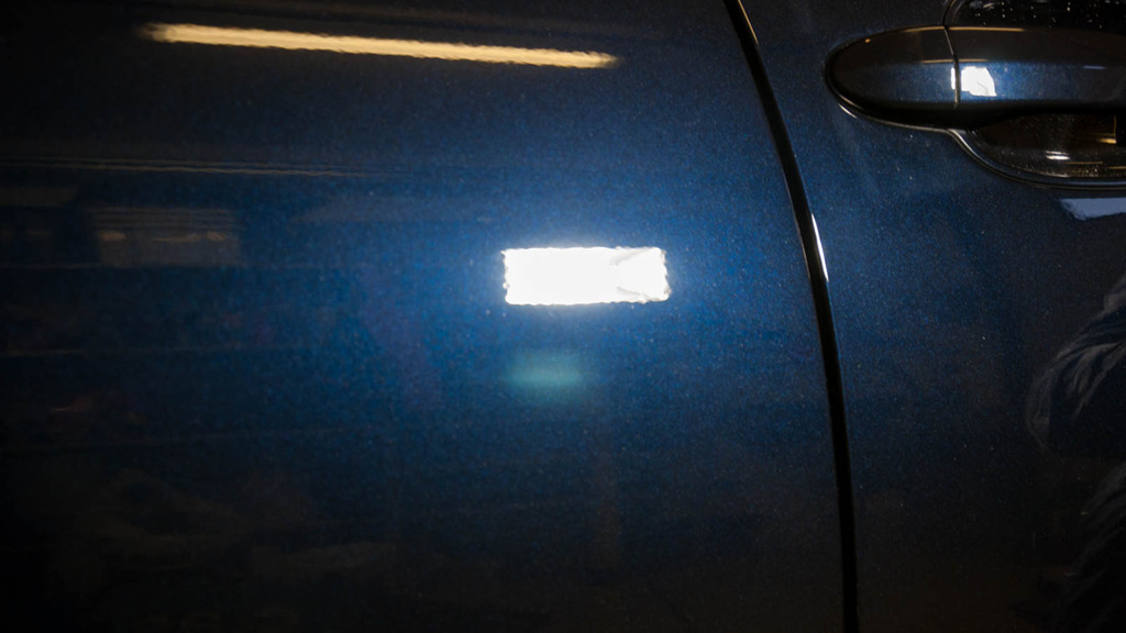

Noen plasser var det behov for både 2, 3 og 4 runder for at det skulle se anstendig ut
20161015%20SampS%20530i-1514_zpsgeb2q0os
20161015%20SampS%20530i-1515_zpsivgriuda
20161015%20SampS%20530i-1516_zpshnpi9va9
Kjapp våtsliping for å spare litt tid, slipt med Rupes mini og Rupes P3000 pad.

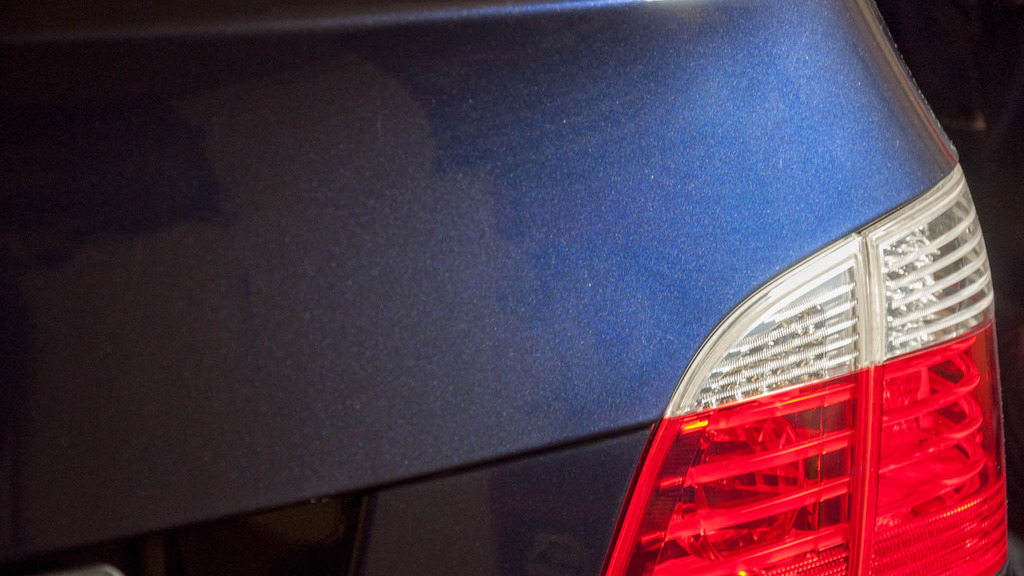

Før og etter
20161015%20SampS%20530i-1529_zpsshvcml1z
20161015%20SampS%20530i-1531_zpsrcsbqnmm
Før og etter

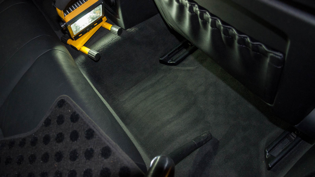

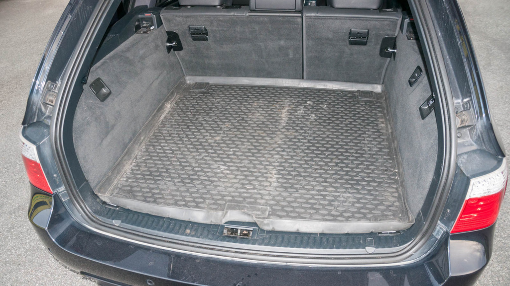

Klar for en liten runde med støvsuger
20161015%20SampS%20530i-1546_zpsn7at6nqy
20161015%20SampS%20530i-1547_zps5xpzgfa1

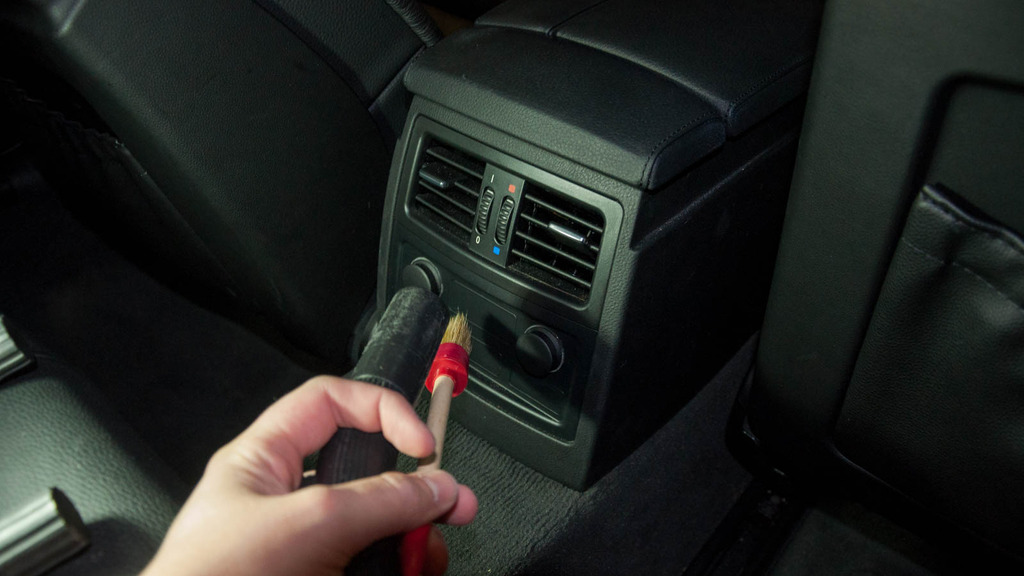

Børste/pensel er fint når en ordner interiør

Pianolakken trengte litt hjelp ;)

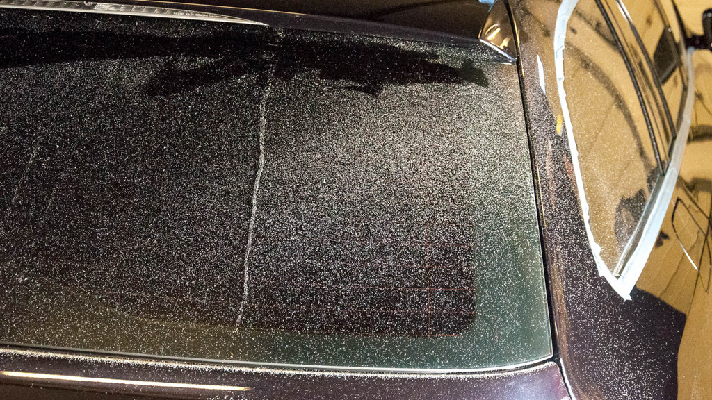

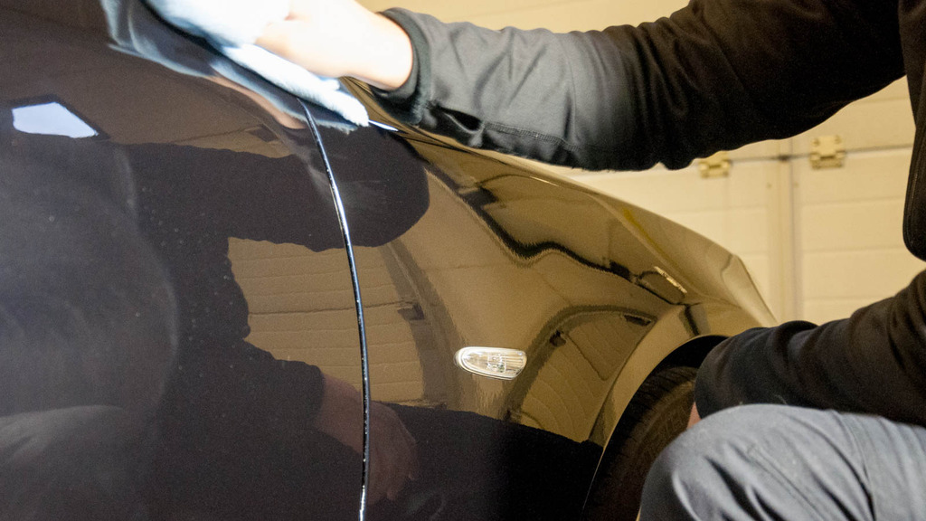

Tid for en vask for å få bort litt polishrester før jeg tar kvelden
20161015%20SampS%20530i-1561_zpso6fln1g0
20161015%20SampS%20530i-1563_zpsqpvycfck

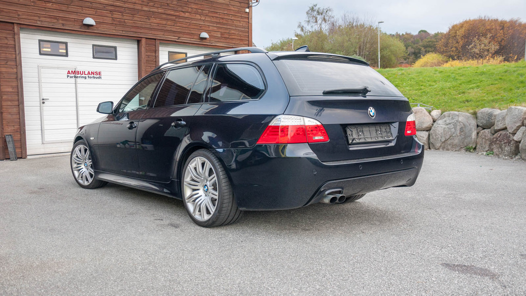

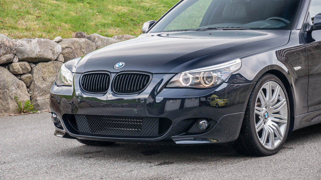

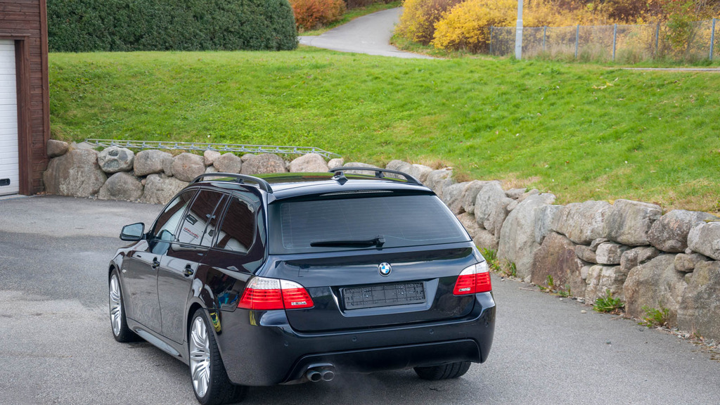

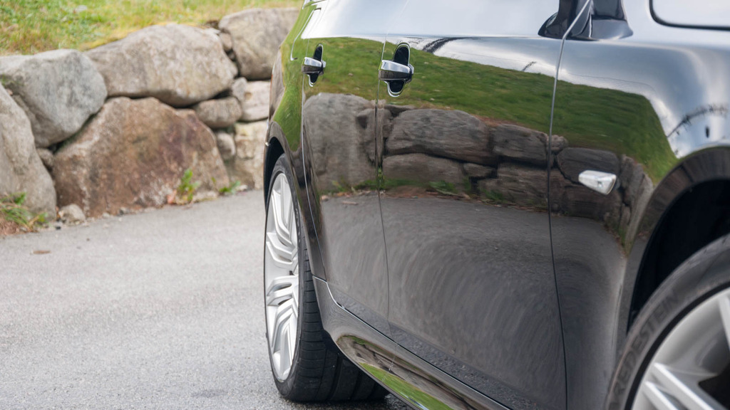

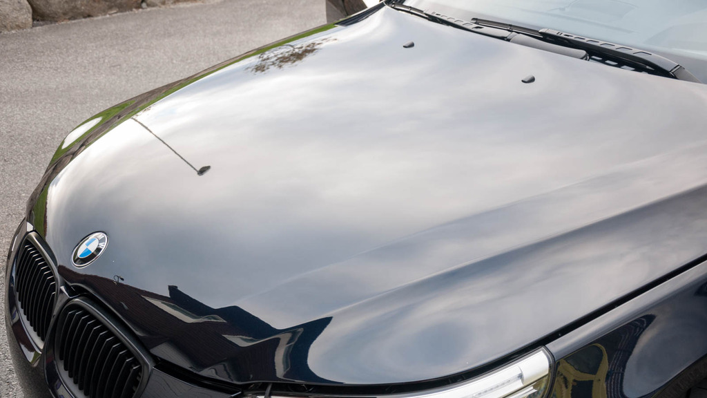

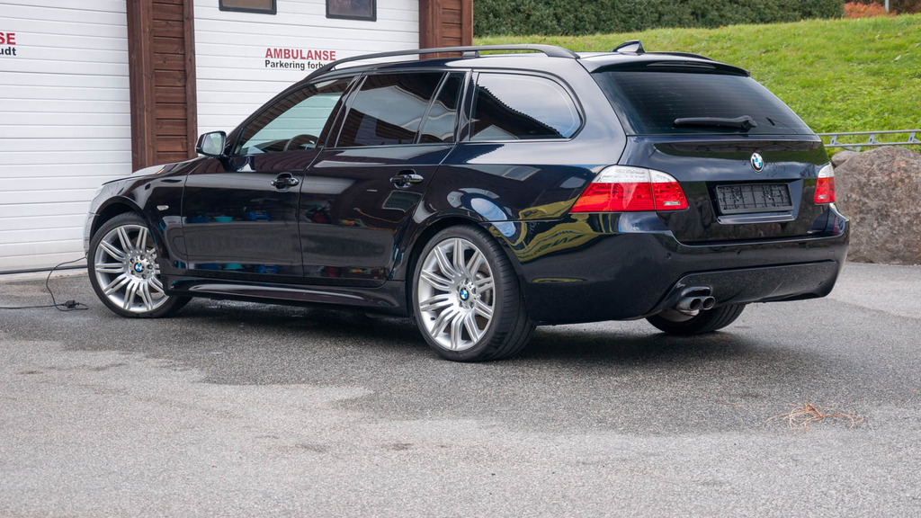

Så til noen ferdig bilder etter av Fusso er lagt på
20161015%20SampS%20530i-1590_zpsabhqpxod
20161015%20SampS%20530i-1591_zpsouqb26zt
20161015%20SampS%20530i-1592_zpsfjacgilj
20161015%20SampS%20530i-1593_zpsibu6ijfi
20161015%20SampS%20530i-1595_zpsyltw7kjp
20161015%20SampS%20530i-1596_zpsmhqjjdau
20161015%20SampS%20530i-1599_zpsijemvczv
20161015%20SampS%20530i-1600_zpsltnjpqxe
20161015%20SampS%20530i-1601_zpsv3gvbmeu
20161015%20SampS%20530i-1603_zps0hrt17bl
20161015%20SampS%20530i-1605_zpsqorn4ctb
20161015%20SampS%20530i-1594_zpschhwsv2d
Det ble en 18 timers økt denne gangen med god hjelp fra broderen :)

Enig i lukten av Teerwasche, men funker bra
NMS shampoen har det gått mye av her også, har også aktiwasche som er mye rimeligere og fin i kanon osv.
Felgenblitz er good den også :)

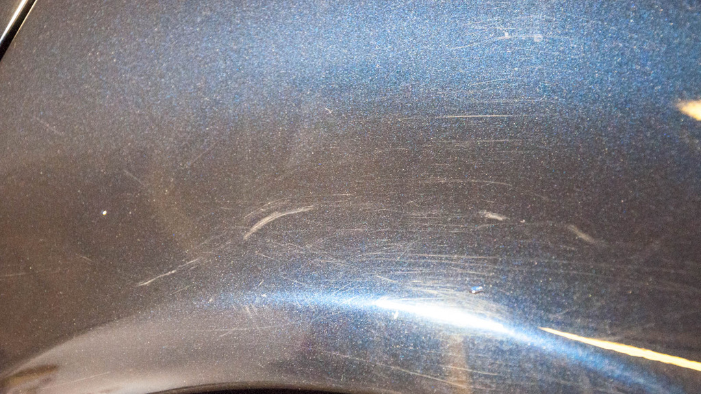

Har en hel del erfaring med Koch selv om jeg knapt har polert siste året. Heavy cut er helt fullstendig overlegen er min påstand spesielt på slik lakk, men jeg kjører konsekvent den på ull og roterende så rett på Antiholo og Da maskin.
Deilig med biler med litt mer motor :D
Ser frem til å teste litt mer heavy cut både på Rupes og Koch Chemie pads. Har ingen ullpads pdd, men har noen microfiber pads, som jeg heller ikke har testet enda..glemmer hele tiden at jeg har de ^_^
Har sett Koch Chemie har en rimeligere shampoo også, men jeg har noen liter med Rupes Shampoo og MG som jeg må igjennom først B)
Både hvit og gul Koch puter er fine å kjøre med også. Blå og grønn rupes bruker jeg aldri på lakk, takler det bare ikke pg a støv og konsistens og dritt :P
Et tips, di små 75mm ull padene er supre til Rupes mini, veldig skånsomt mot kanter og utvikler mindre varme enn skum så det er gunstig på plast fangerer etc
Enig med deg når det gjelder blå rupes pad, de grønne liker jeg faktisk veldig godt. Men også de grønne smuldrer opp så snart du er borti noe. Har flere hvite og gule Koch Chemie puter liggende så blir til å teste de etterhvert også :D
Små ullpads høres spennende ut, for minien spiser pads med stor appetitt. Prøver normalt å bytte mye mellom de to maskinene mine slik at minien får hvile og paden kjøle seg. Men nå når jeg fikk litt god hjelp så fikk det heller bare være.

WOW litt av et løft! :D men må spørre, hvordan fjerner du polish rester fra ja si en dør når du skal polere den? altså polishrester som flyver ditt etter du har polert no annet, og du ikke har tilgang til trøkkluft? :P
virkelig nydelig bil også! med veldig morsom motor :D
Freakshows E39 530DAT
Magnera
WOW litt av et løft! [emoji3] men må spørre, hvordan fjerner du polish rester fra ja si en dør når du skal polere den? altså polishrester som flyver ditt etter du har polert no annet, og du ikke har tilgang til trøkkluft? [emoji14]
virkelig nydelig bil også! med veldig morsom motor [emoji3]
Takk takk! Det er egentlig tre ting jeg gjør. Skummer ned bilen og går over med børste langs kanter og sprekker. Så løper jeg rundt med fuktige microfiberkluter og tørker opp dørkarmer o.l. Det som jeg da ikke har fått tak i ligger ofte i tynne sprekker mellom paneler. Det får jeg tatt med MF pakket rundt plastskrape/ plastbarberblad eller hva det nå heter.
Freakshow
tenker på mellom poleringene?
altså når du er ferdig med panser så er det vel fult av polish rester på forskjermer? skummer du bilen for hver gang? :o
eller drar du over med en mf klut?
Magnera
altså når du er ferdig med panser så er det vel fult av polish rester på forskjermer? skummer du bilen for hver gang? [emoji33]
Da er jeg med. Det tar jeg bare med en mf :-)
