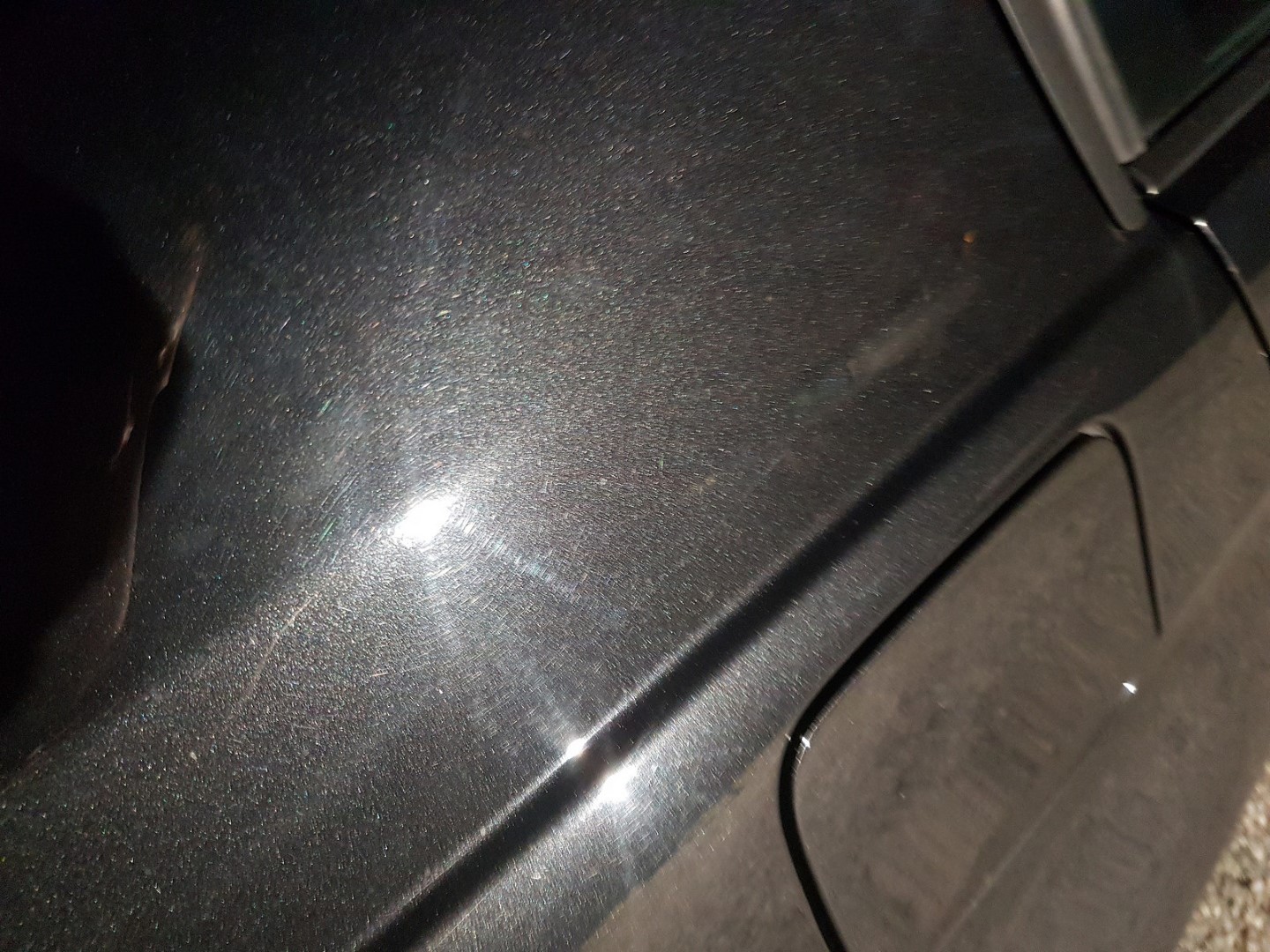

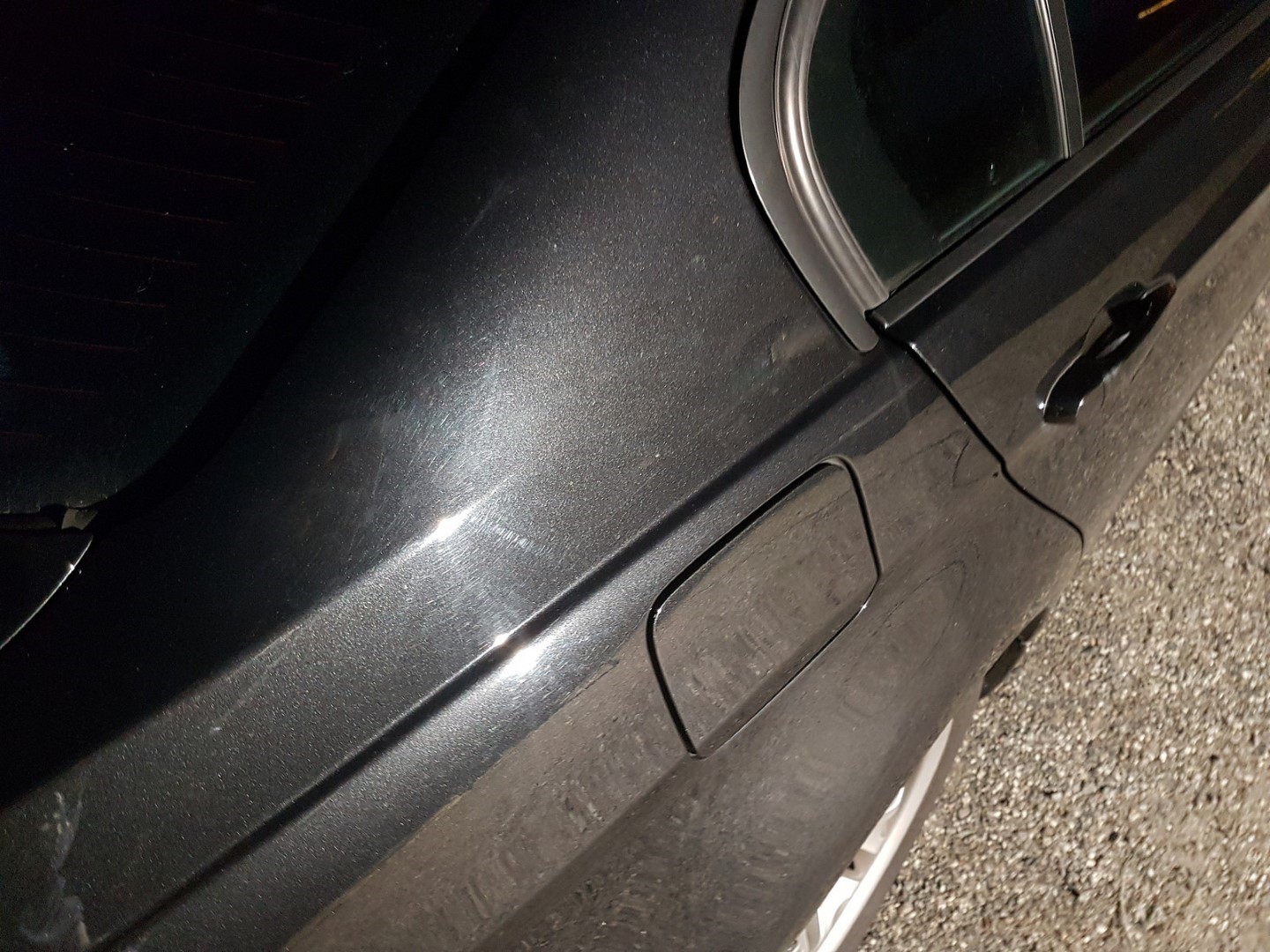

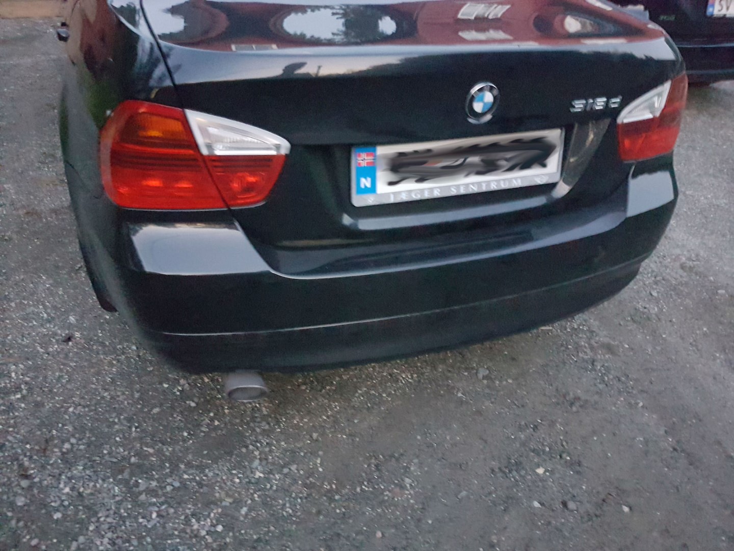

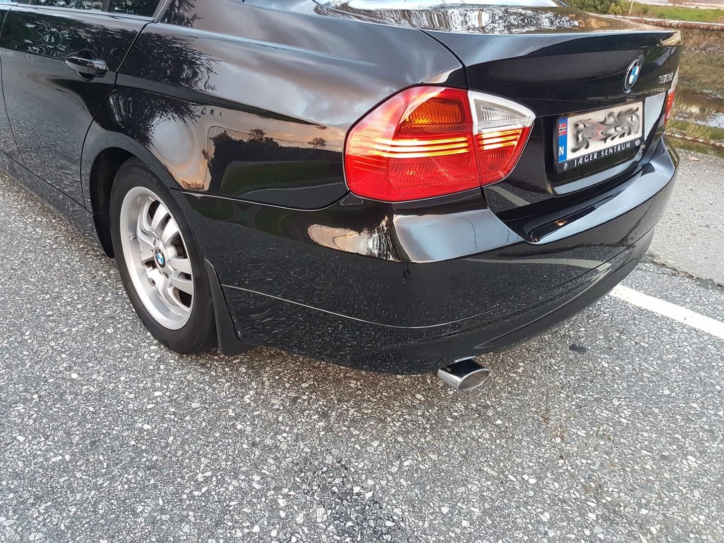

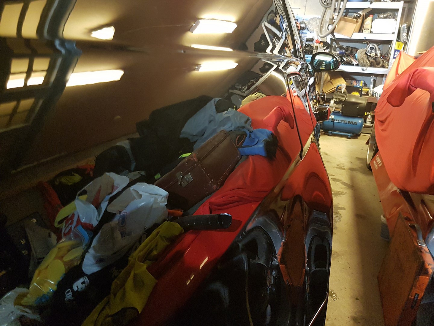

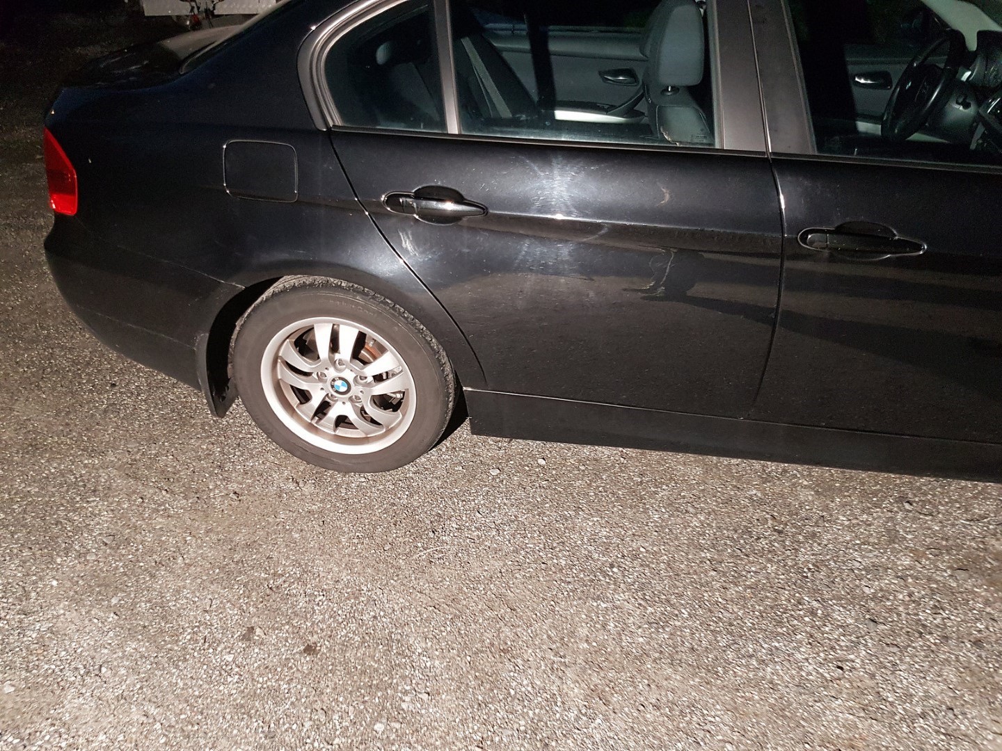

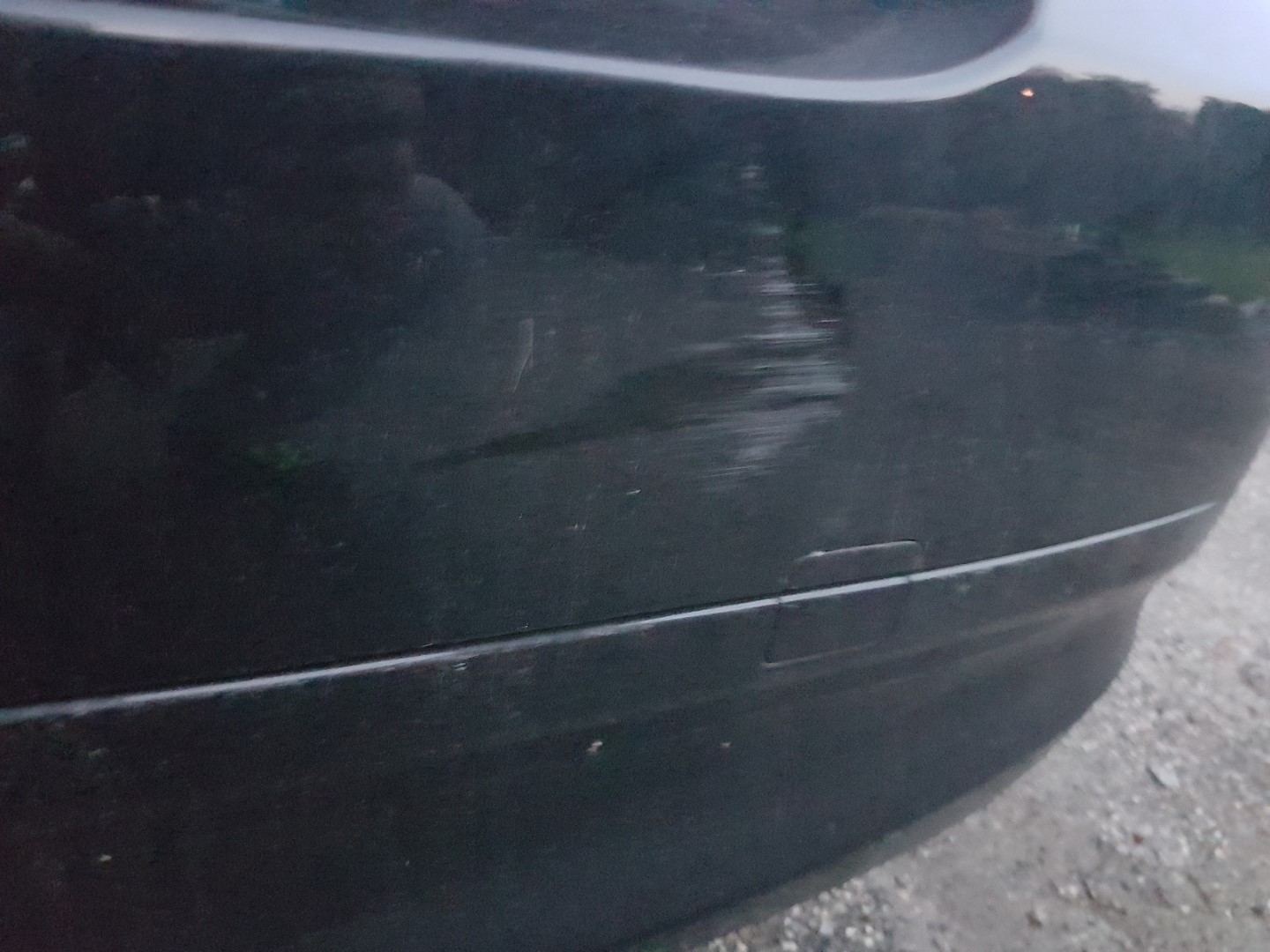

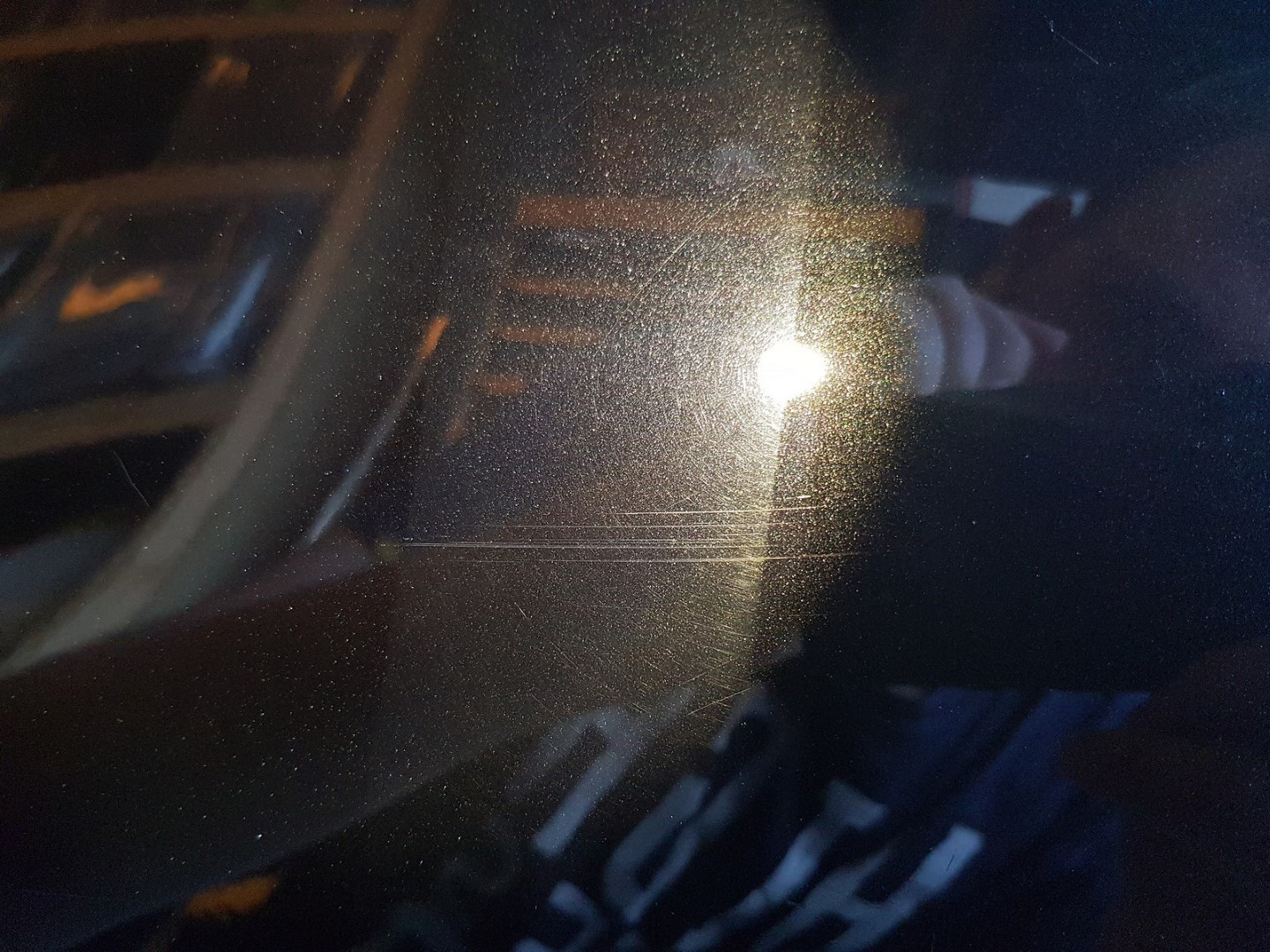

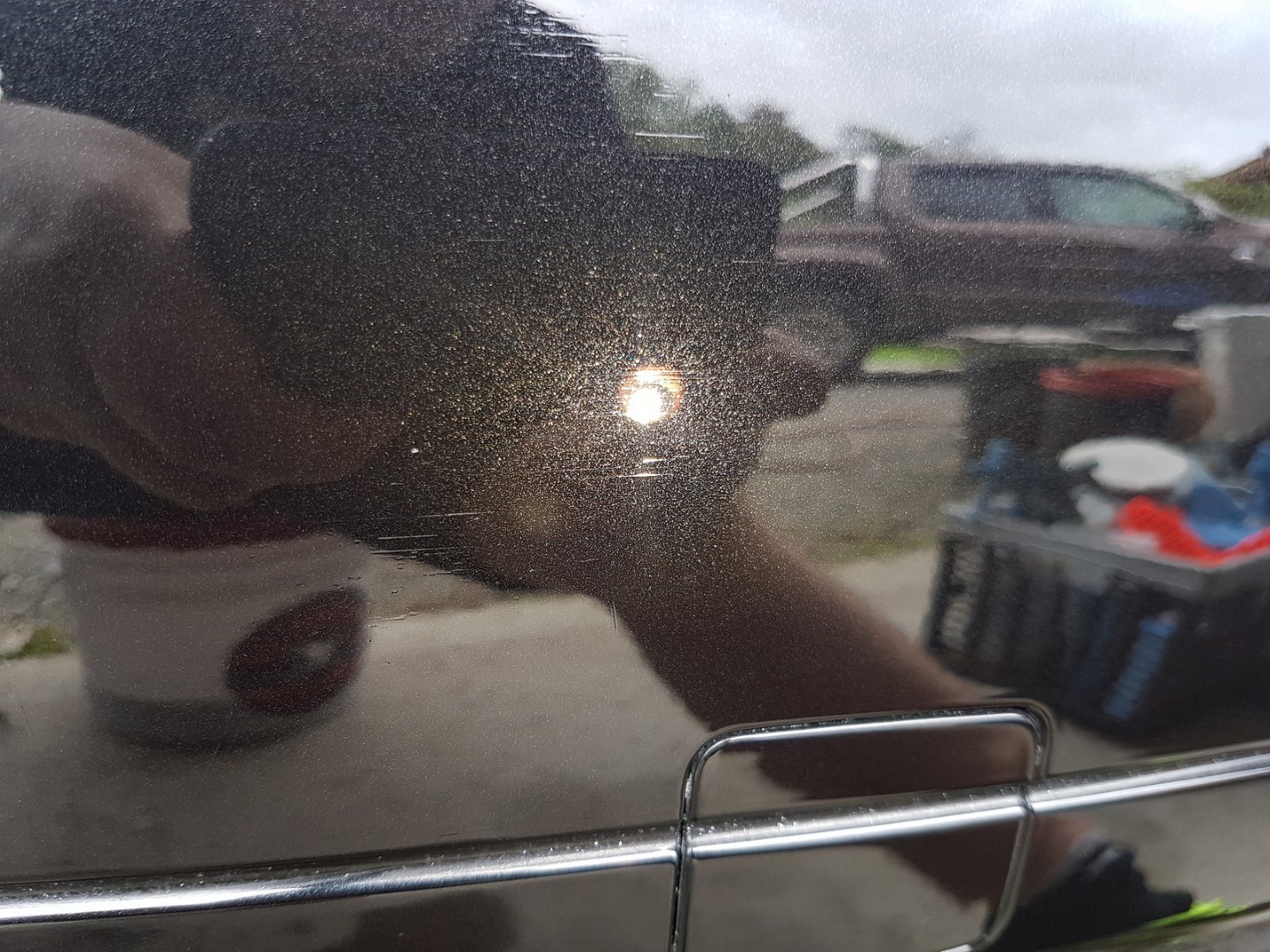

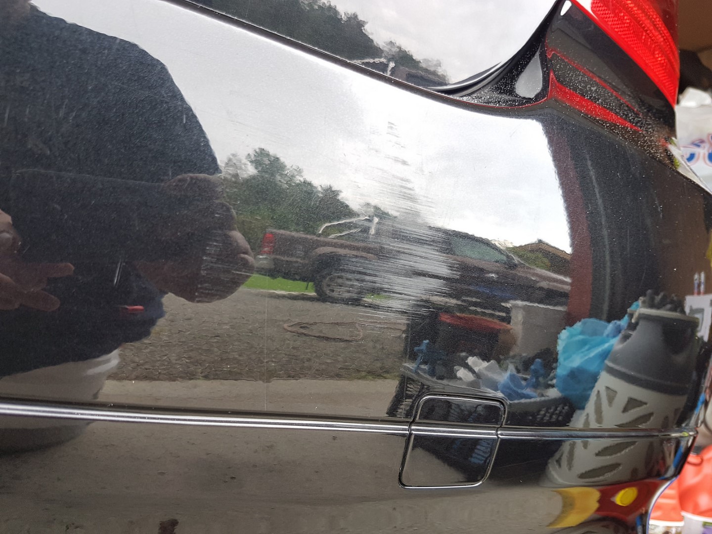

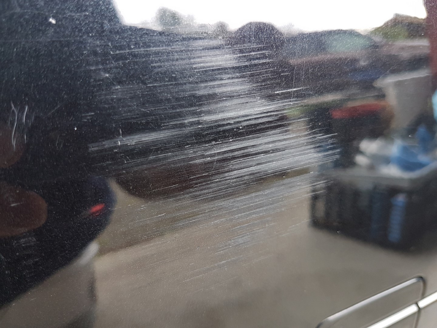

Klart for ny S&S. Denne bilen tilhører en kollega og fikk en forespørsel av han om ikke jeg kunne ta en runde på bilen hans. Han ønsket å få en glatt overflate på lakken og fjerne vaskeriper samt en skade på støtfanger bak. Avtale ble gjort og jeg hentet bilen hjemme hos bileier torsdag kveld og kjørte rett til garasjen jeg hadde fått låne for anledningen. Startet med å vaske bilen samme kvelden.

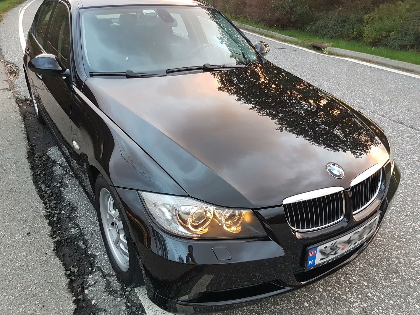

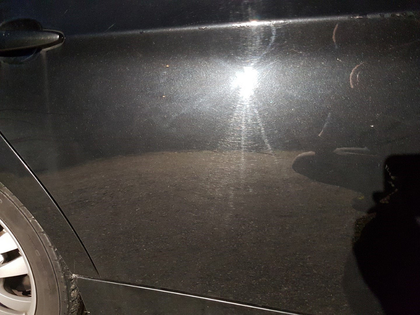

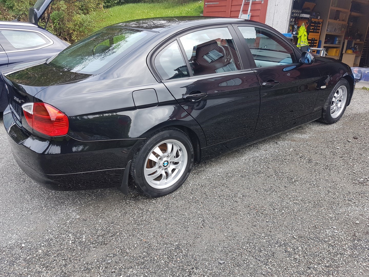

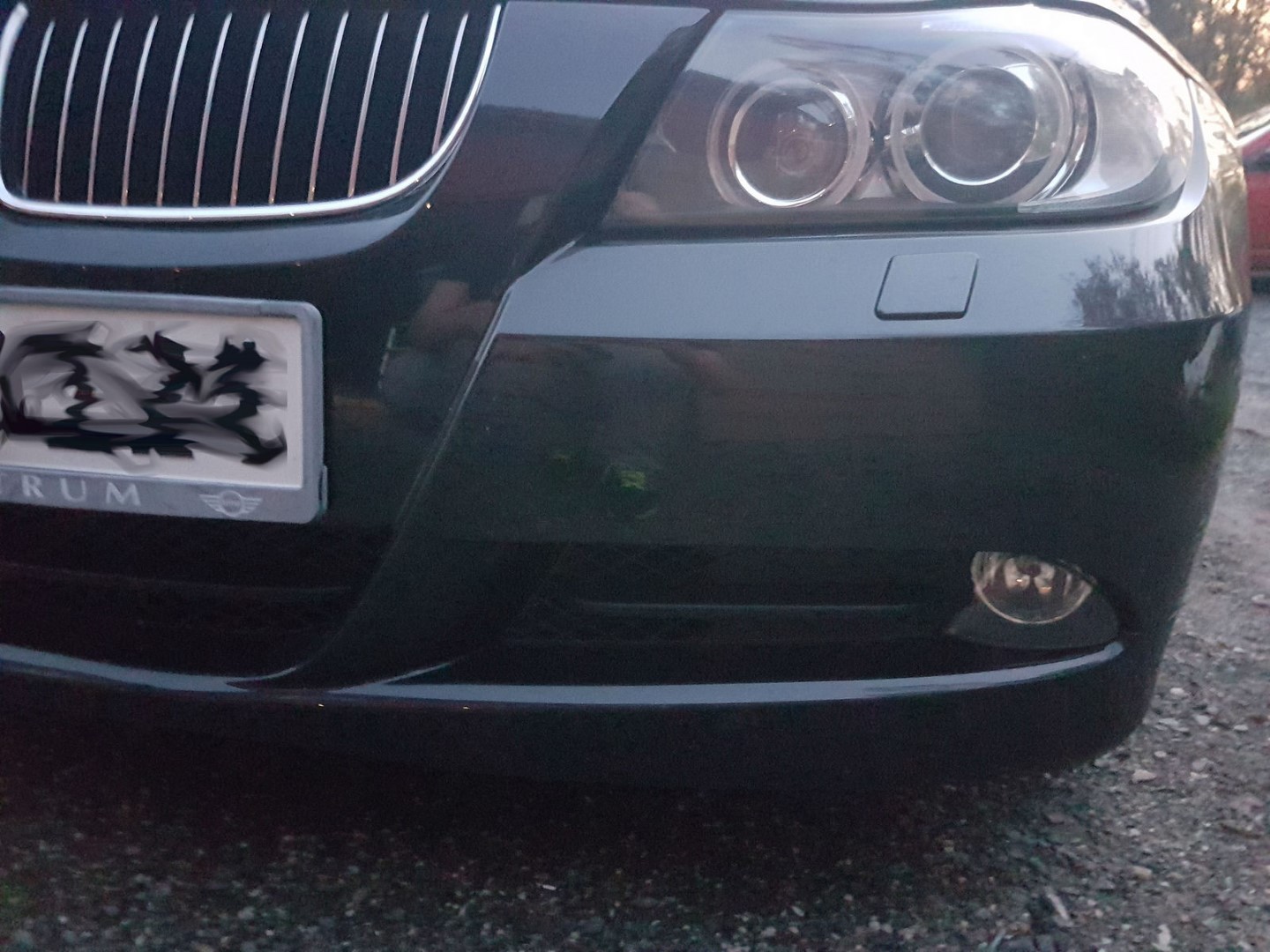

Her er noen bilder ved ankomst ved garasjen. Litt dårlige bilder, beklager dette.

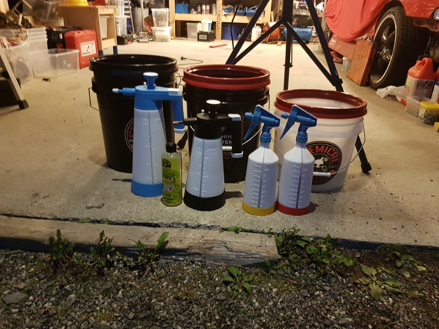

Gruppebilde av vasketeamet. Surfex HD 1:5 mot trafikkfilm og generell skit, CG Citrus Wash & Gloss shampo i bøttene (egen til felger), Prickbort mot olje og asfaltrester, Korrosol mot metallpartikler og P21S felgrens.

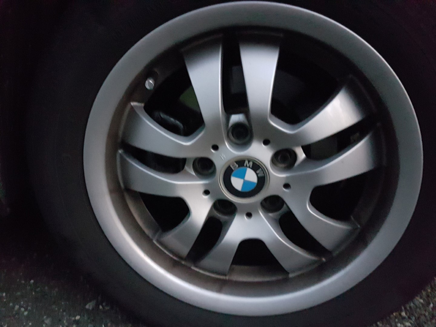

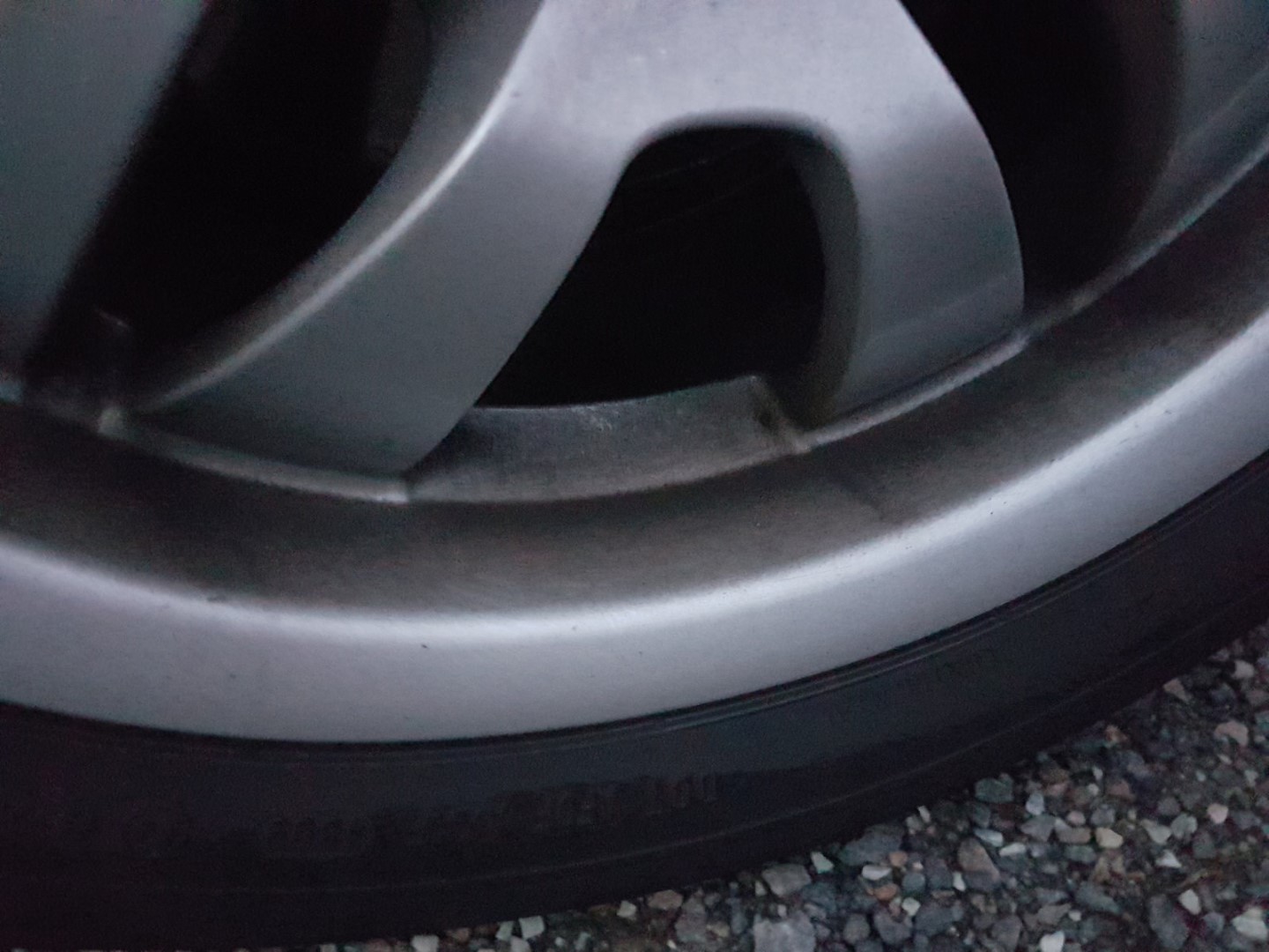

Kan se ut som at det er en stund siden felgene fikk en skikkelig vask.
Etter en ca 7-8 minutter dekkes hele bilen med Surfex HD 1:5 (1 del Surfex HD blandet med 5 deler vann).
Dette får ligge ytterligere 7-8 minutter før bilen spyles. Går deretter over med Korrosol.
Her ligger Korrosol og jobber.

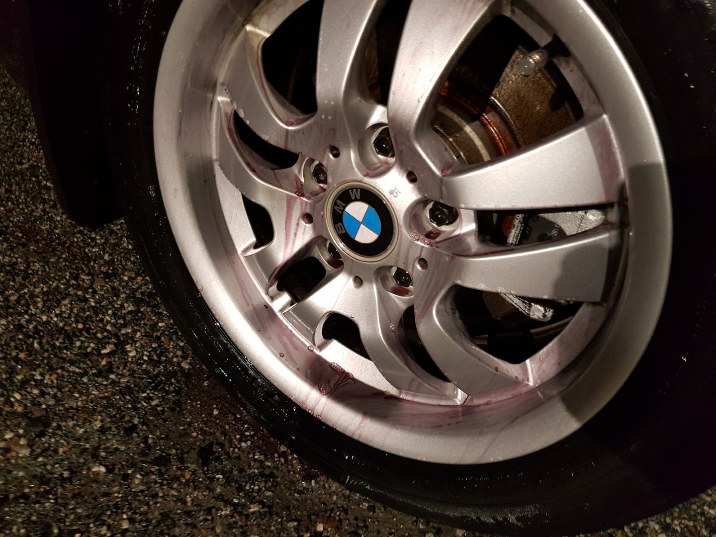

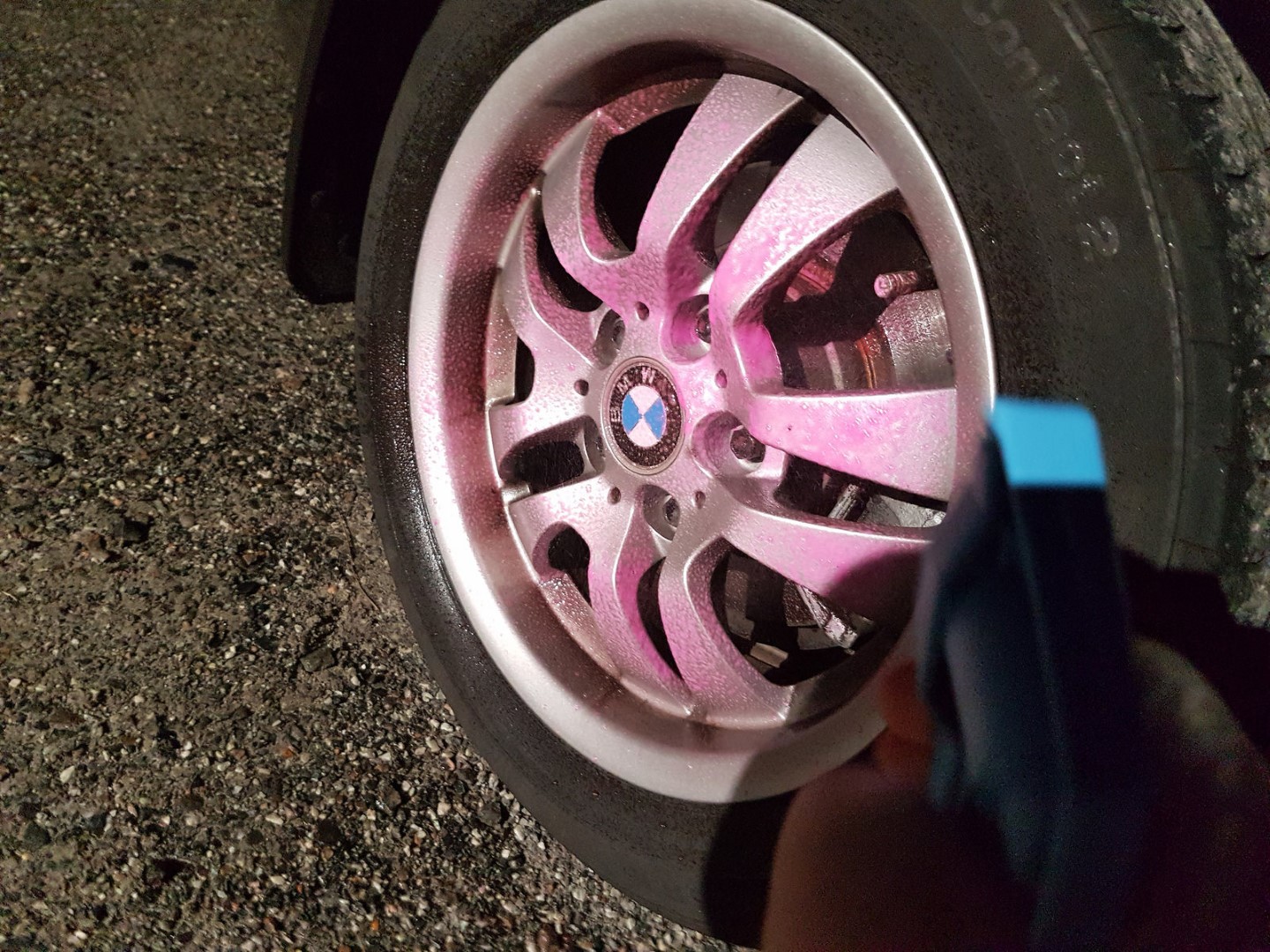

Var litt igjen til Korrosol på felgene også selv etter en god runde P21S felgrens.
Mens dette godgjør seg på lakken får felgene en  runde med diverse koster fra egen bøtte.
Etter avspyling ble det tydelig at det var nok en del metallpartikler i lakken, ja.

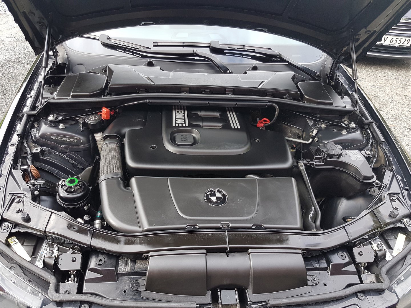

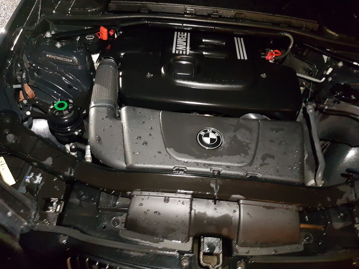

Åpner panseret og ser at det trengs en motorvask også.
Surfex HD og en detail-kost til å jobbe det inn med gjør susen. Etter avspyling ser det slik ut:

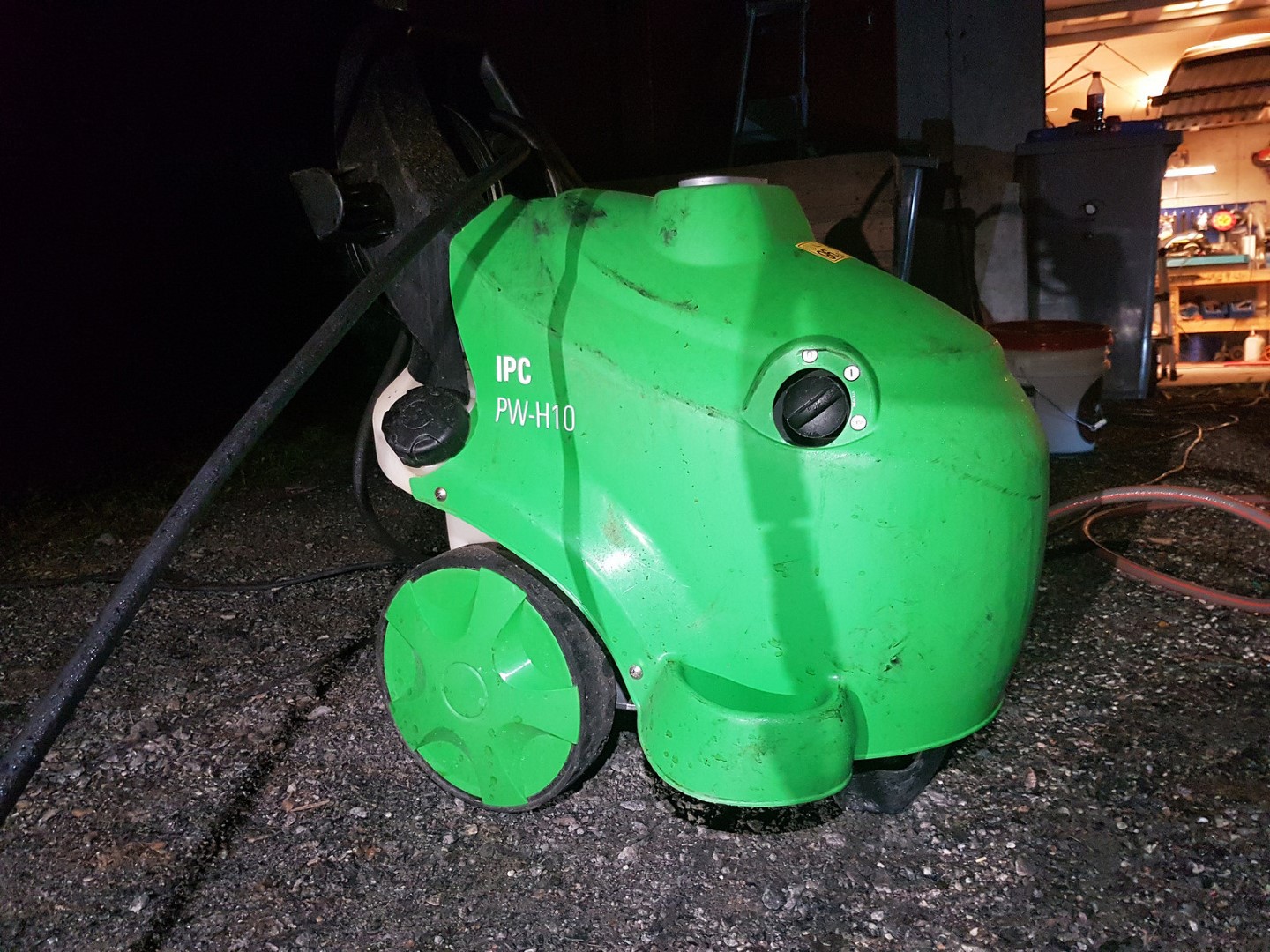

Spylte forresten med god avstand på dysen til høyttrykkspyleren og bevegde lansen raskt frem og tilbake over motorrommet. Sprayet så over Scholl Boost for å friske opp plastdeksler.

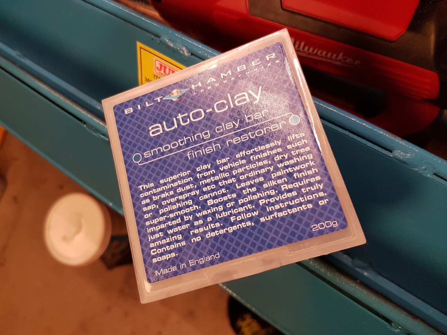

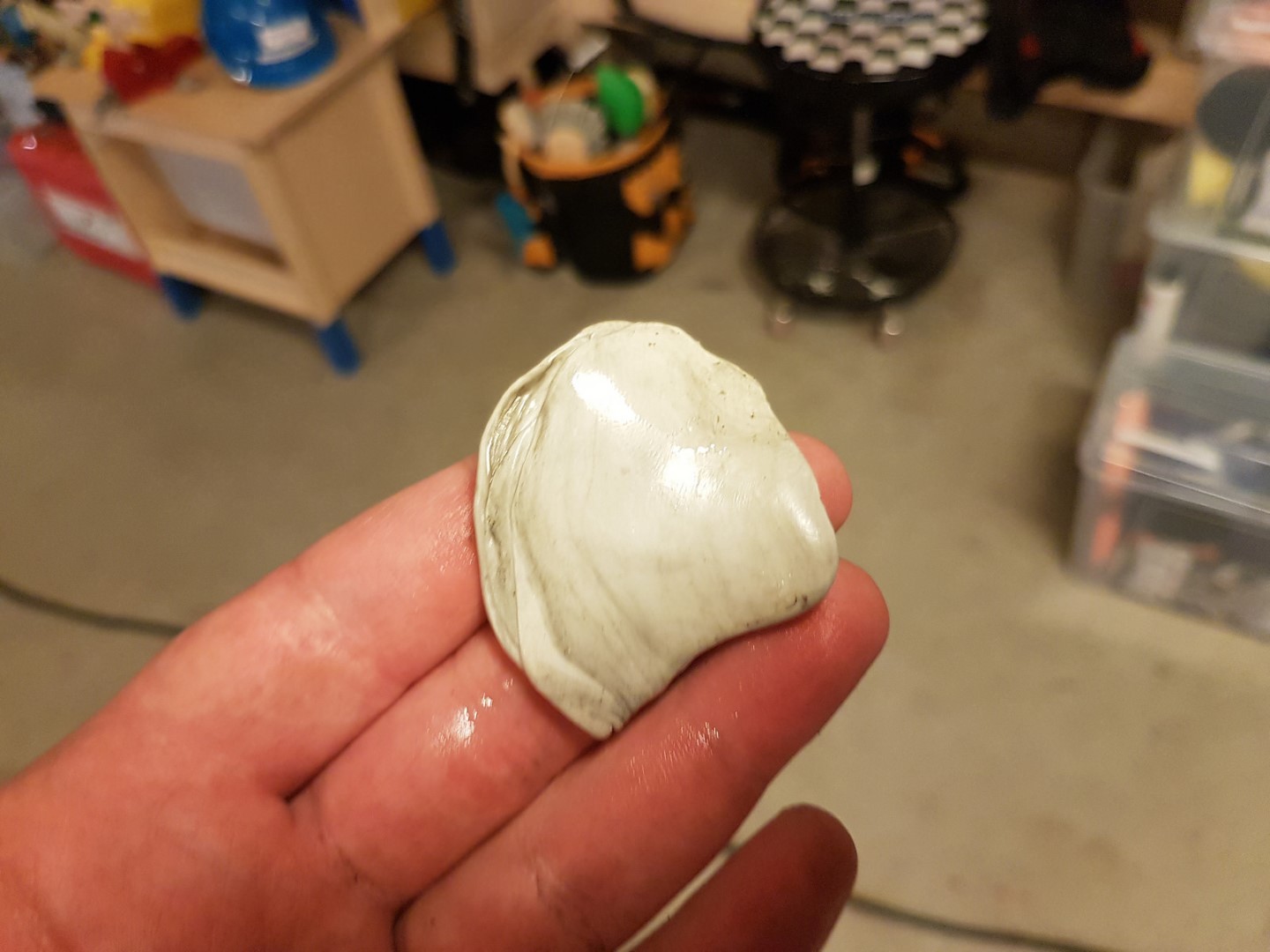

Så var det clay. Brukte denne:

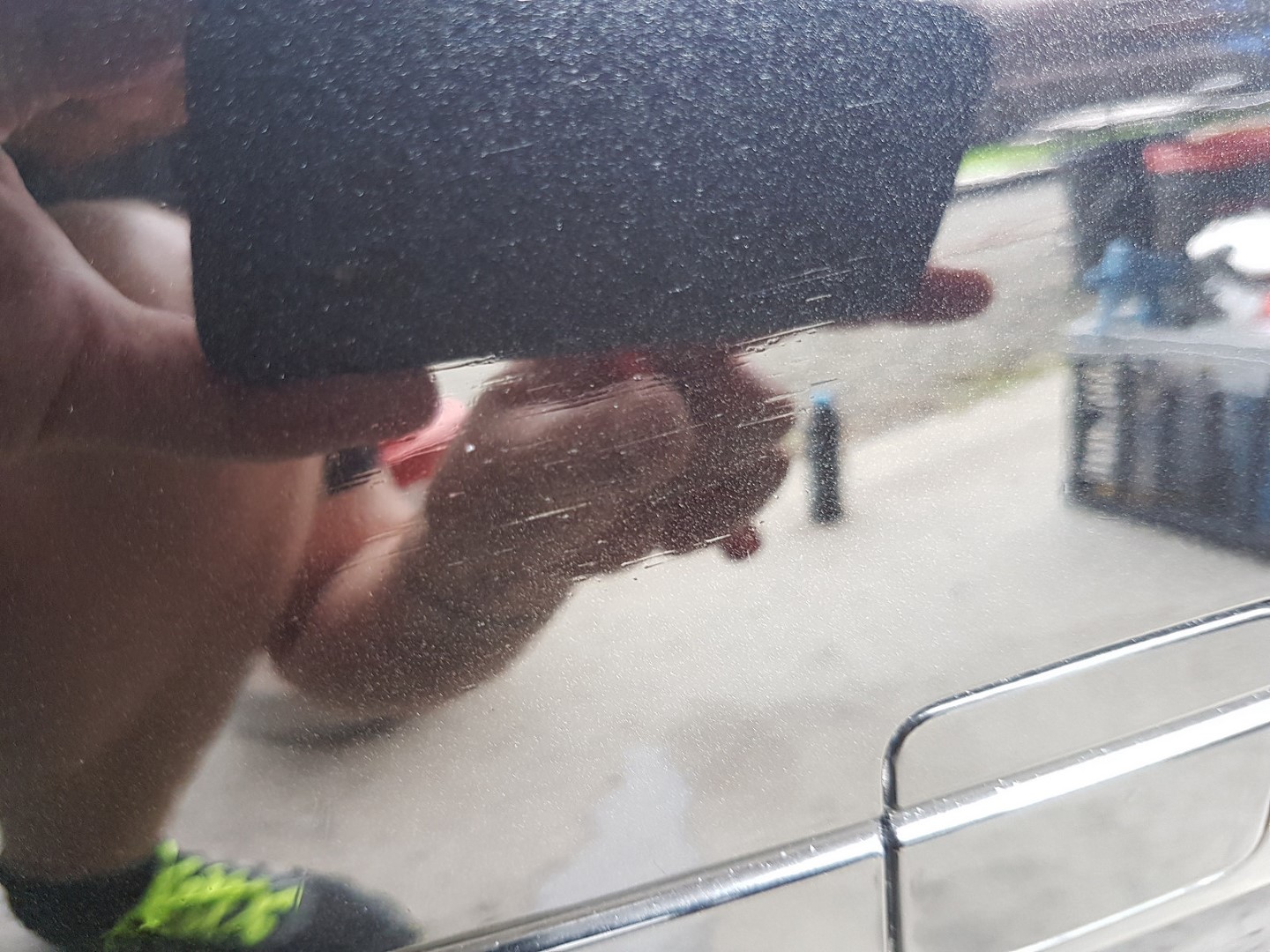

Og ONR som smøring.
Og slik så den ut etter hele bilen.

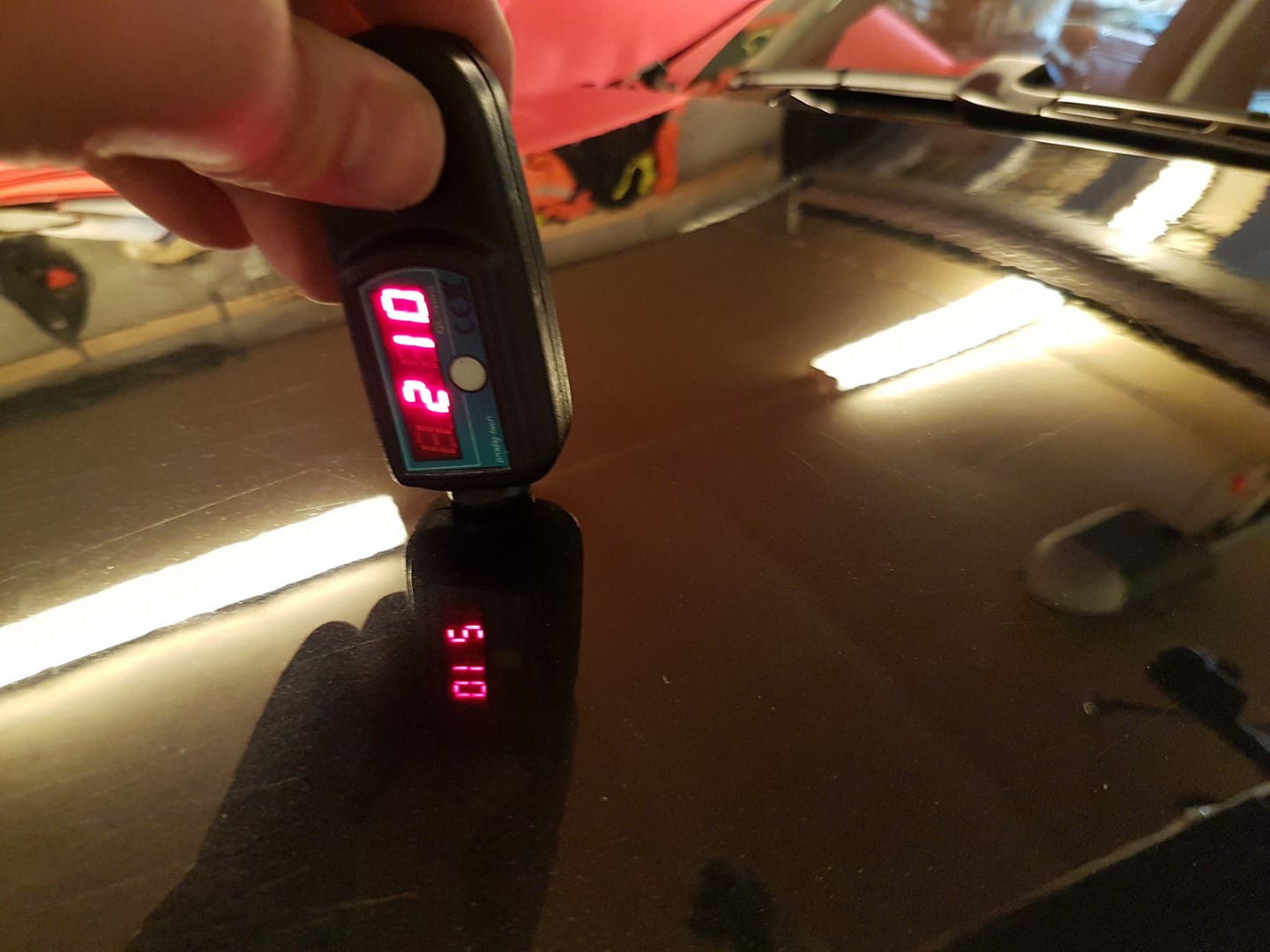

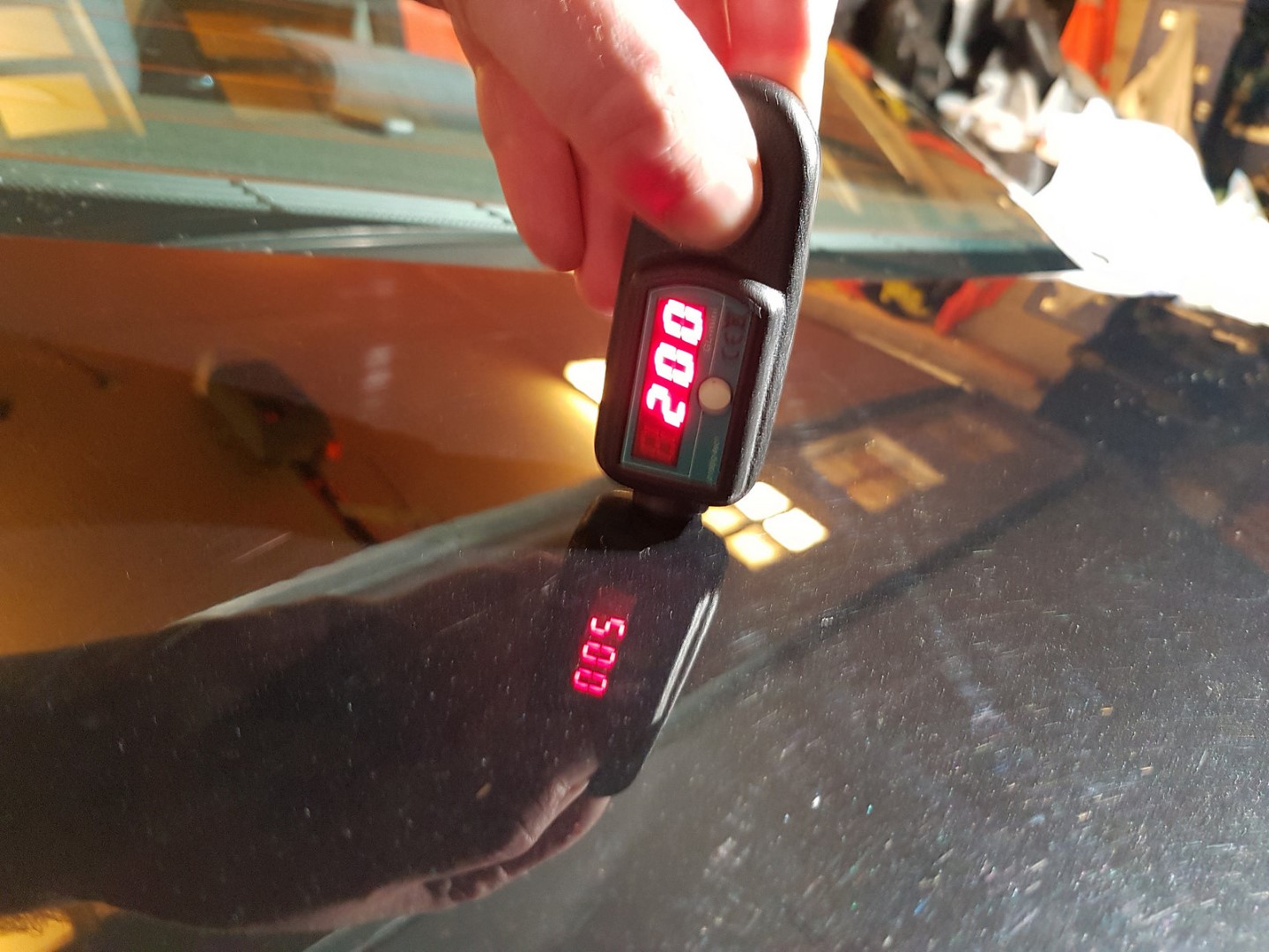

Så litt lakkmålinger. Godt med lakk her og finner ingen tegn til omlakkering heller. Nokså jevnt over det hele.

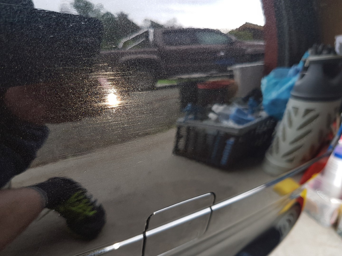

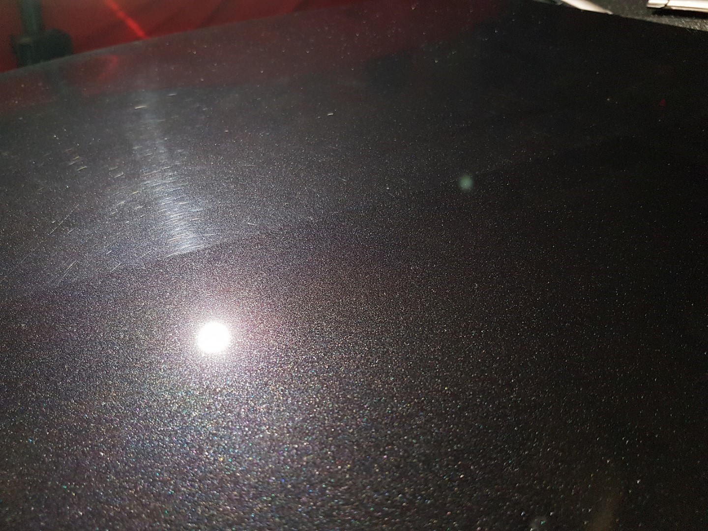

Ser nå i ettertid at bildene ikke var så gode. Jeg synes UHS ble blankest, men svart/hvit spider og S03G ga mer cut. Øverst i bilde er UHS, nederst er svart/hvit spider og S03G.
Avslutter her for kvelden og er klar neste morgen med bedre lysforhold.

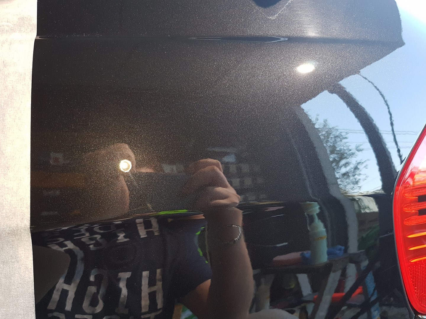

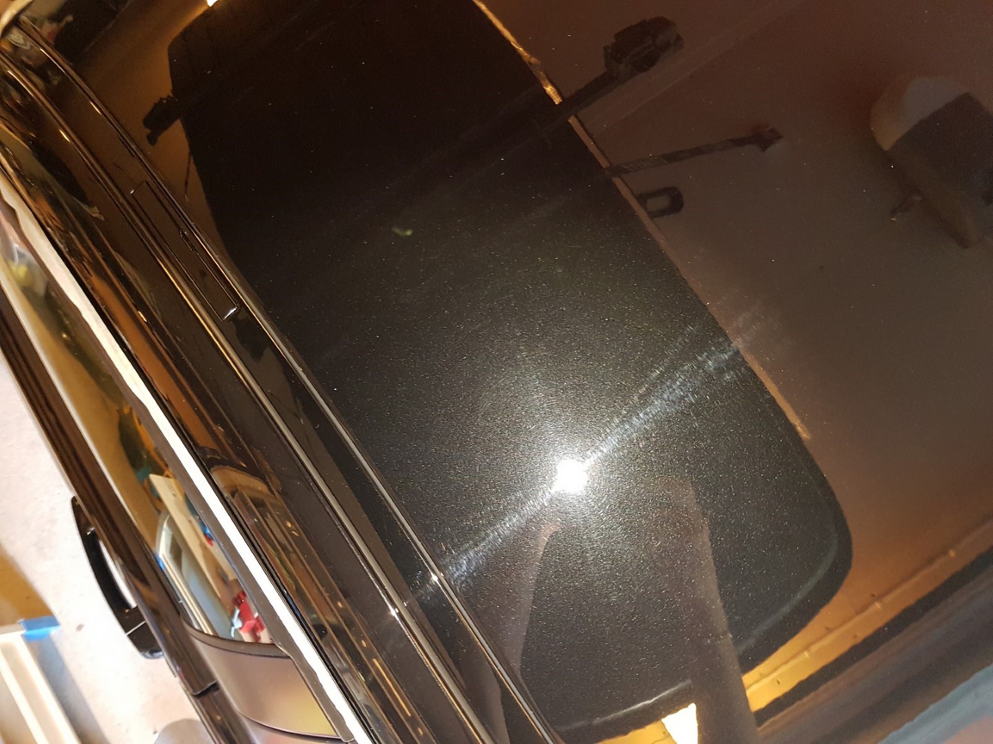

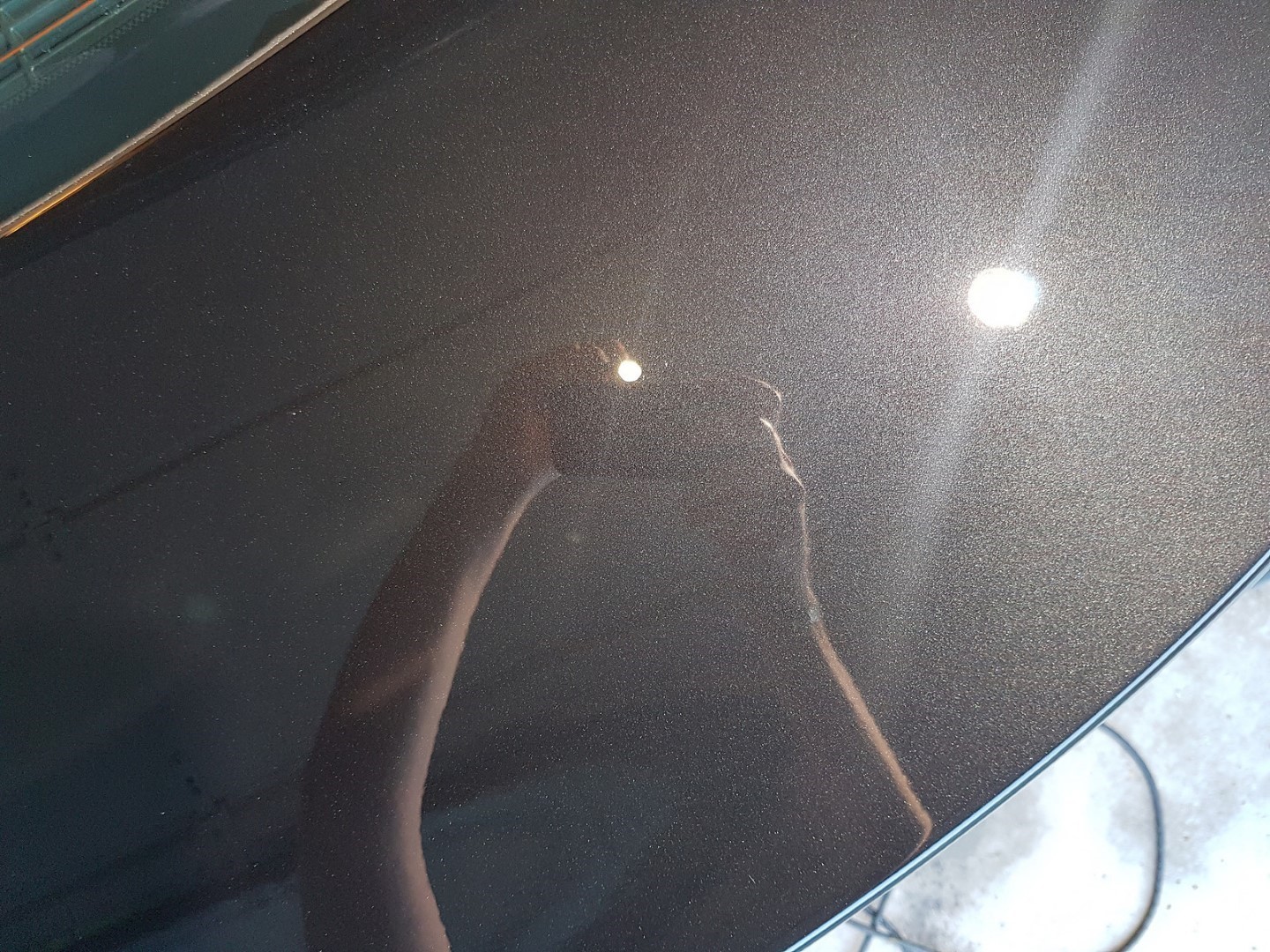

Her er hele koffertlokket korrigert med svart/hvit spider og S03G.
Dette avslutter ikke perfekt, så vi ender på en 2-stegs på hele bilen. Jeg bruker Rupes Duetto. Sprer produktet på lavest hastighet og så opp på full pupp og kjører 5-6 pass. Flere plasser må jeg kjøre flere omganger da det er en del RDS over det hele. Passer på å børste pad'ene etter hver omgang ved å skru maskinen på laveste hastighet og så børste ut støvet fra pad'en med en pad-børste. Bytter også til ny pad etter hvert.

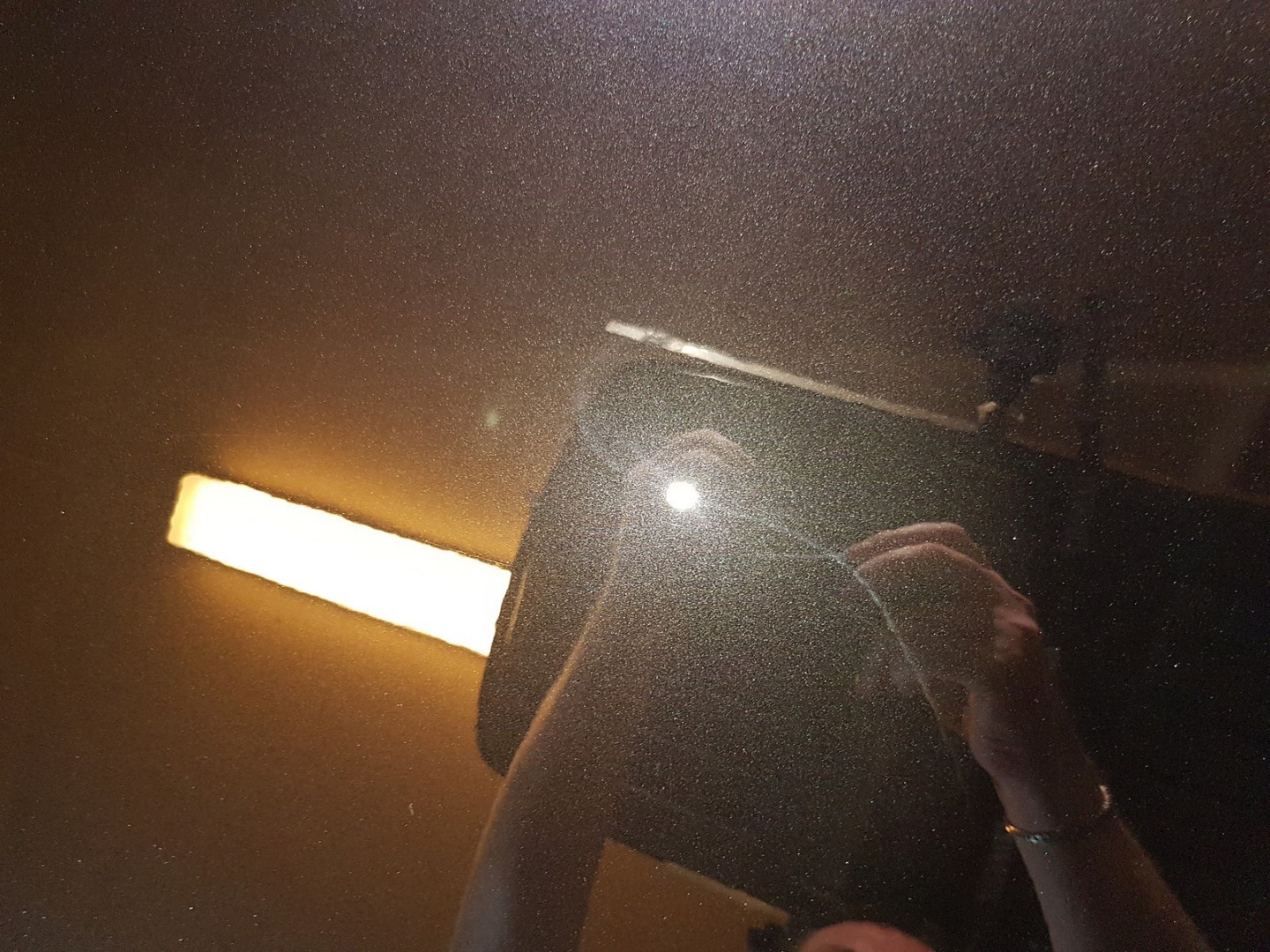

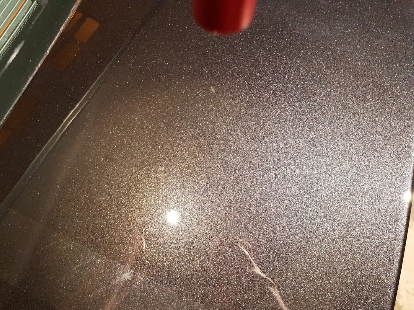

Bakskjerm før:
Bakskjerm etter:
50/50:
Blir bra dette...

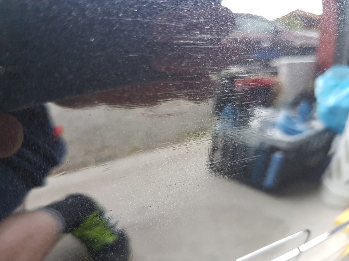

Finner spor av børstevask.
Vekke. Bare polish-støv igjen.

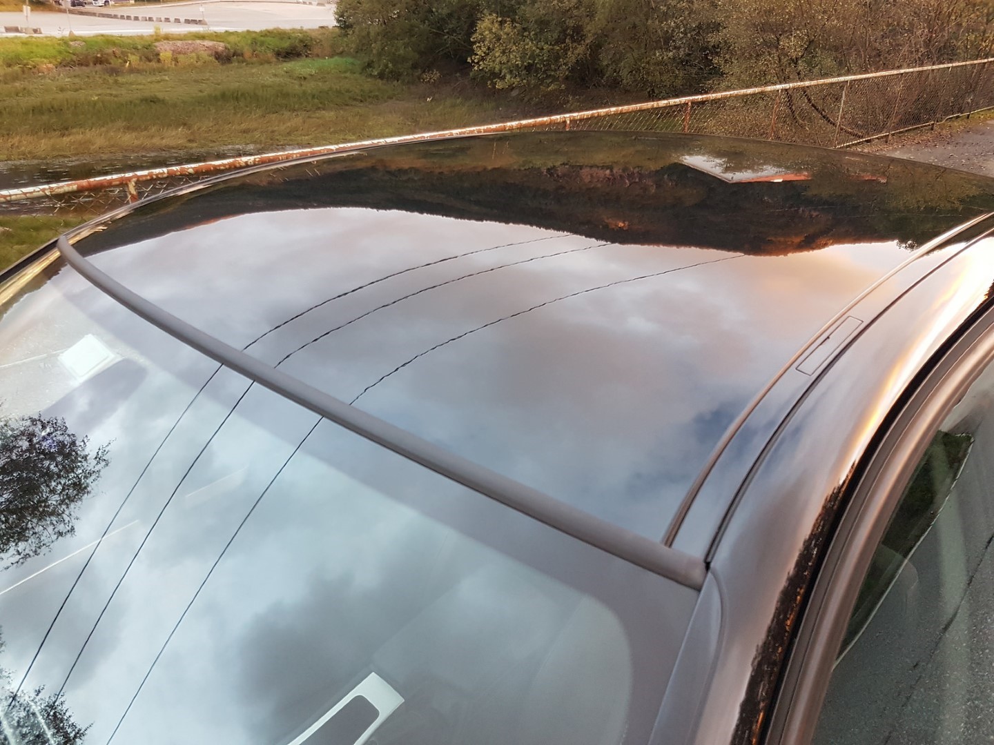

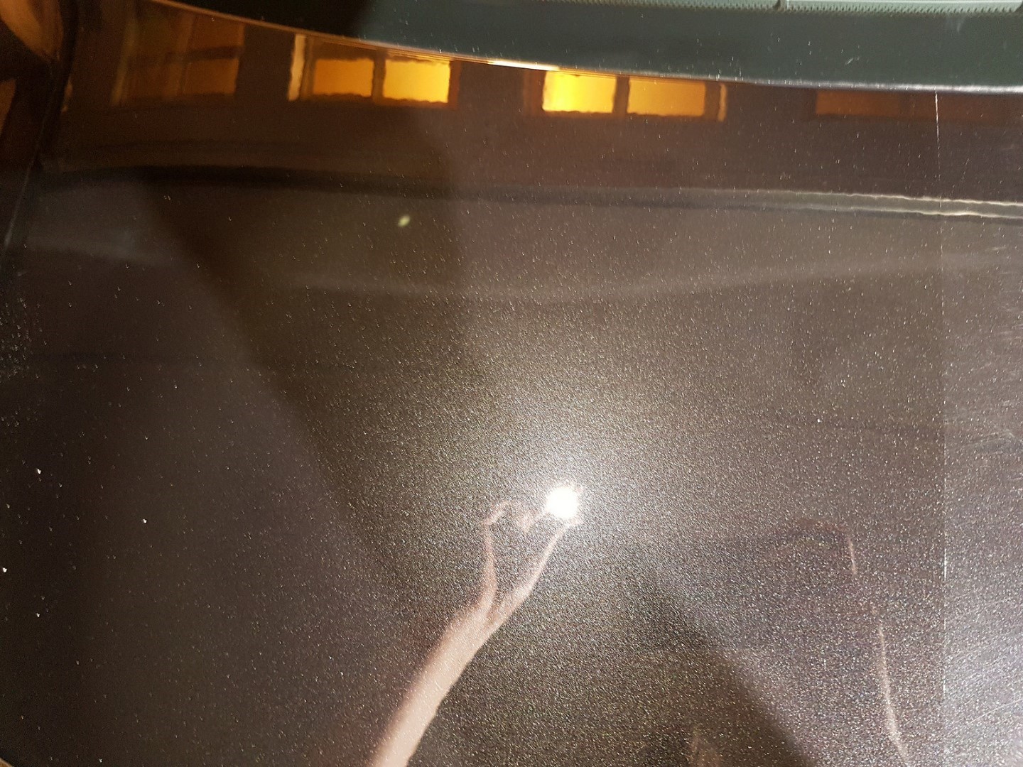

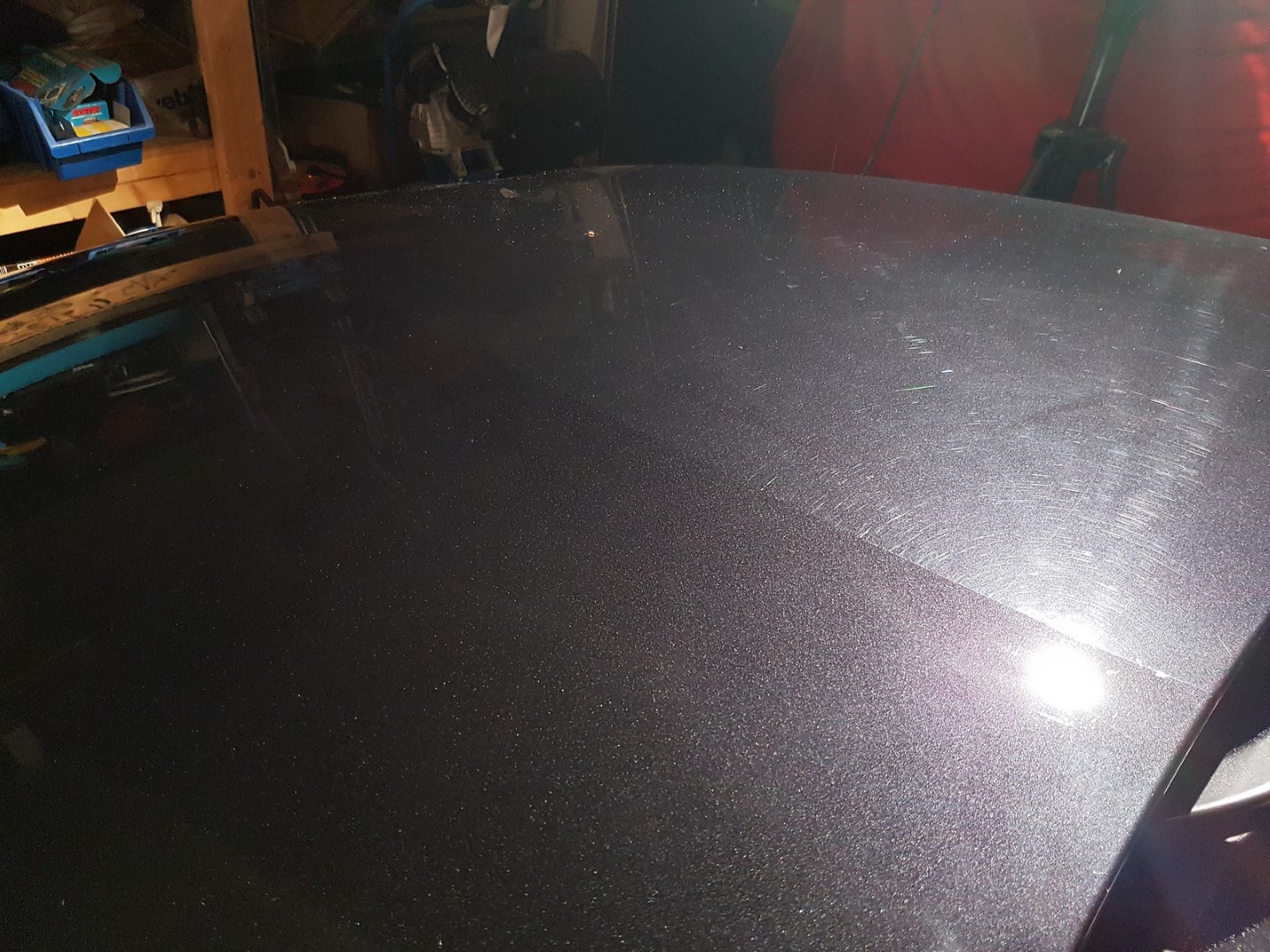

Tak før korrigering:

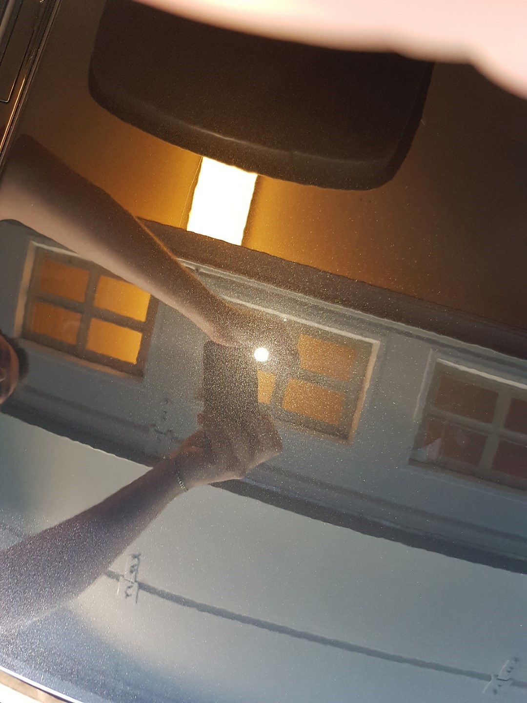

Tak etter korrigering:

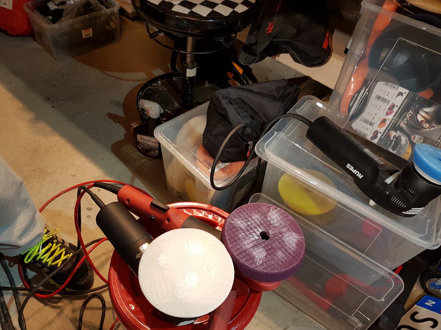

Med en ekstra maskin fortsetter jeg arbeidet. Og tror du ikke jeg fant en Flex liggende i garasjen jeg hadde lånt meg også! Den måtte jo prøves. Lader opp med lilla spider og S03G.
Alle tre!

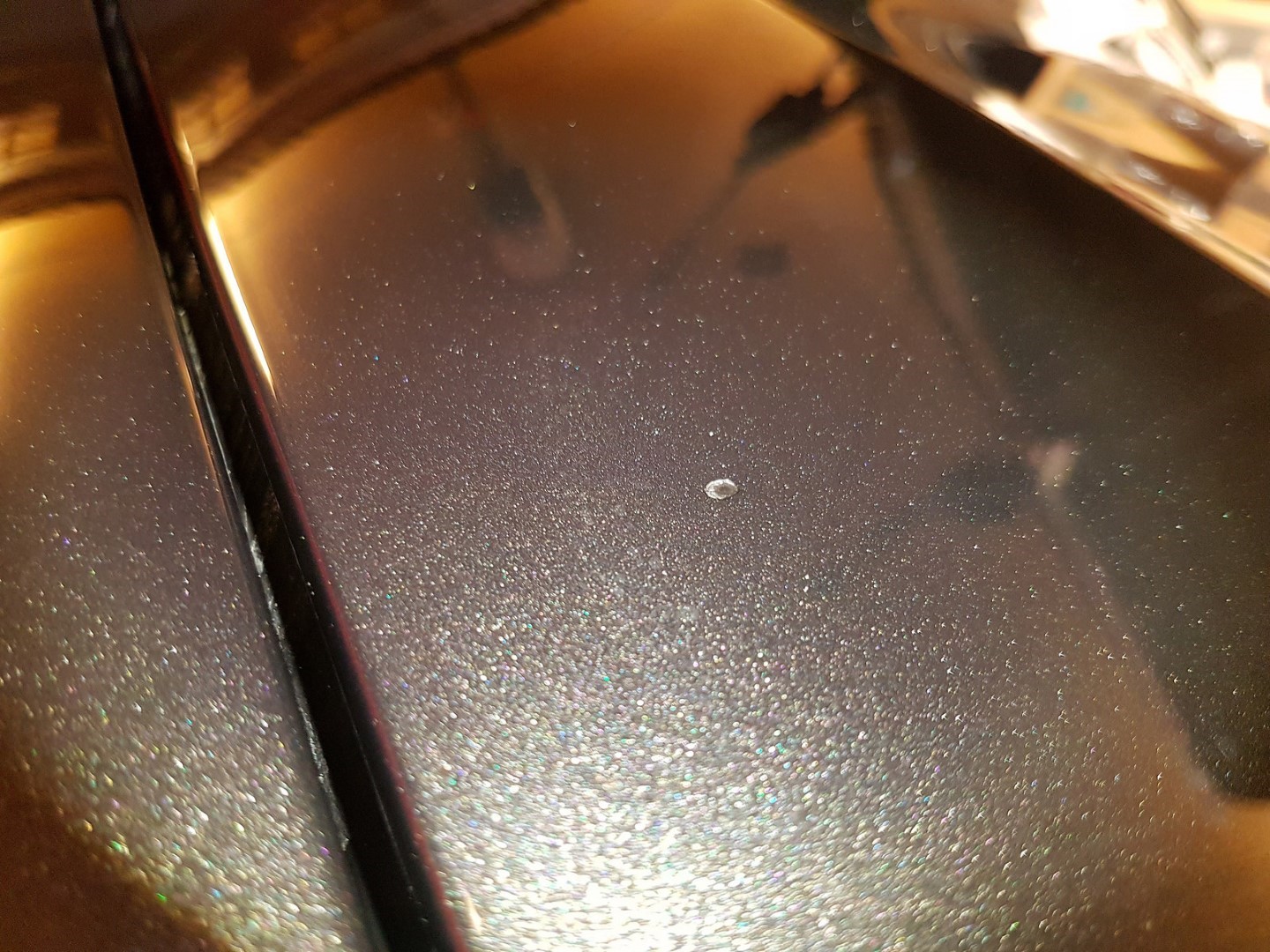

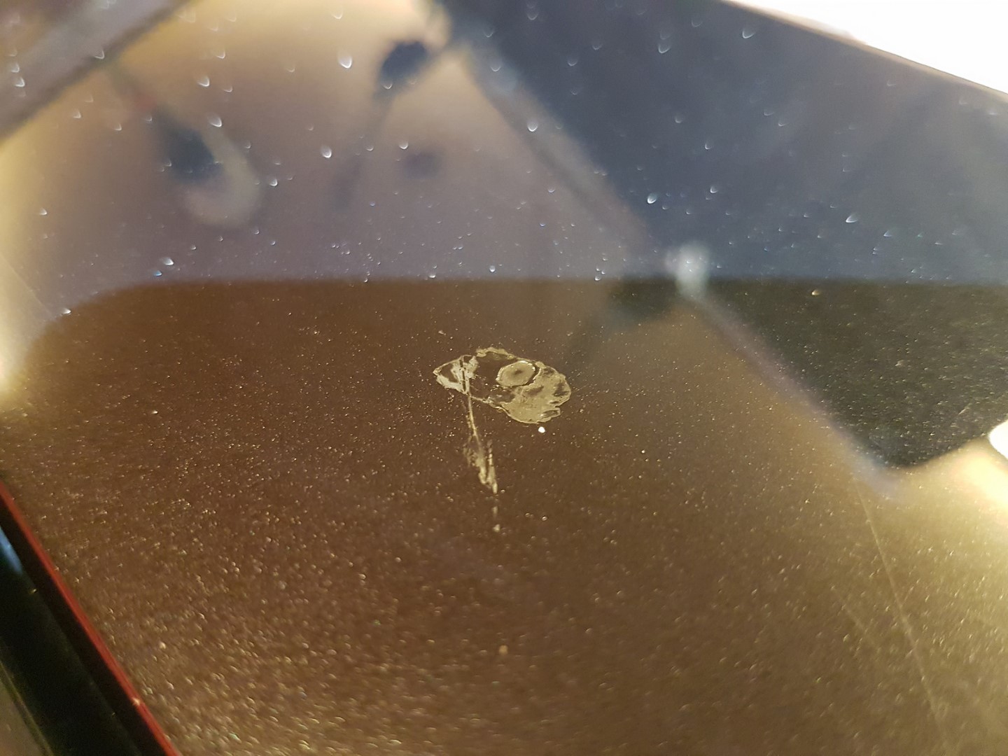

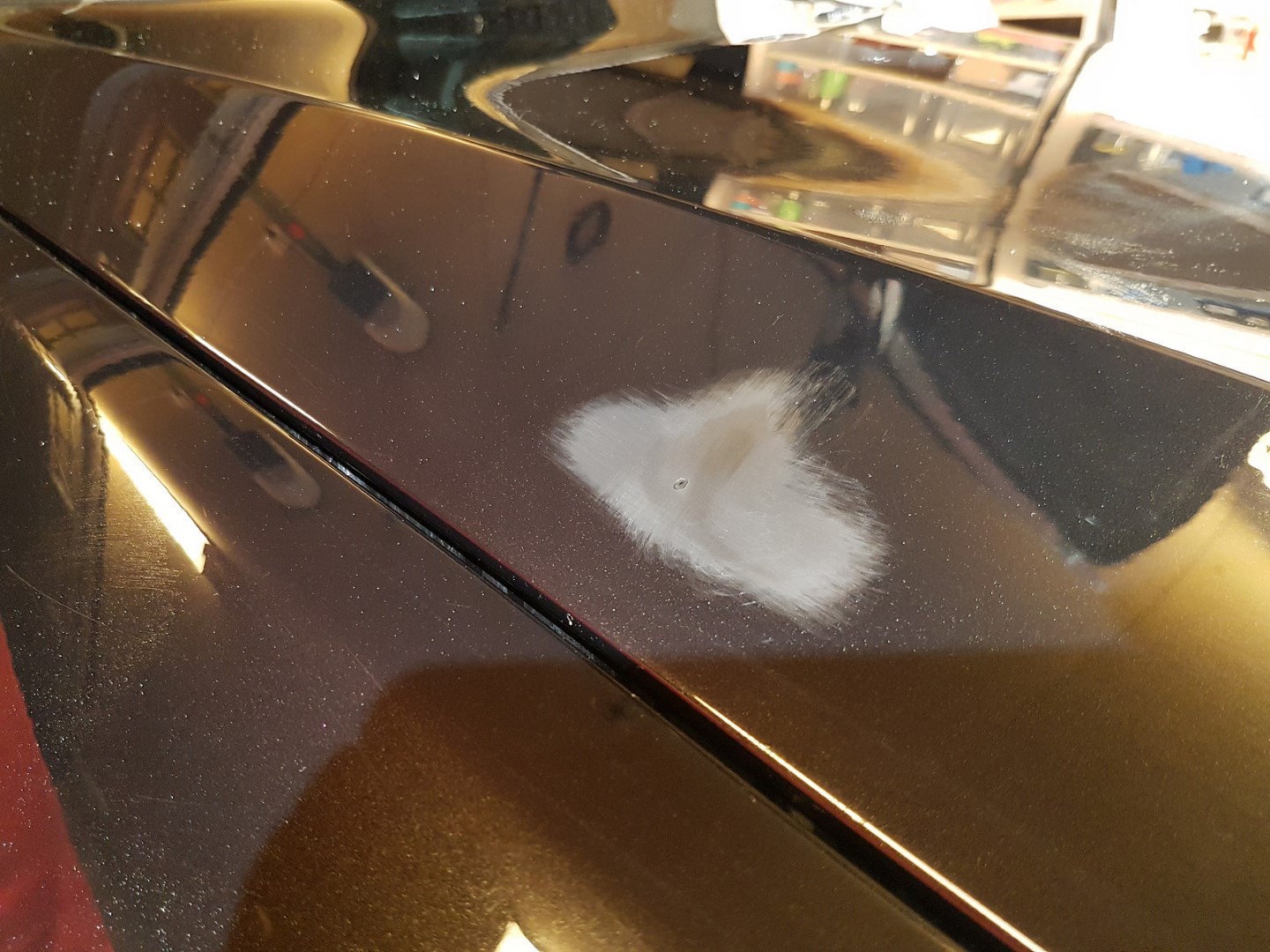

Fant en del steinsprutskader på panseret som eier har fylt i selv. Denne så ikke så bra ut:
På med vann:
Og etter en runde 2500 grit papir:
Og tilslutt:
Burde vært fylt i på nytt, men fikk ihvertfall fjernet alt sølet rundt steinspruten.

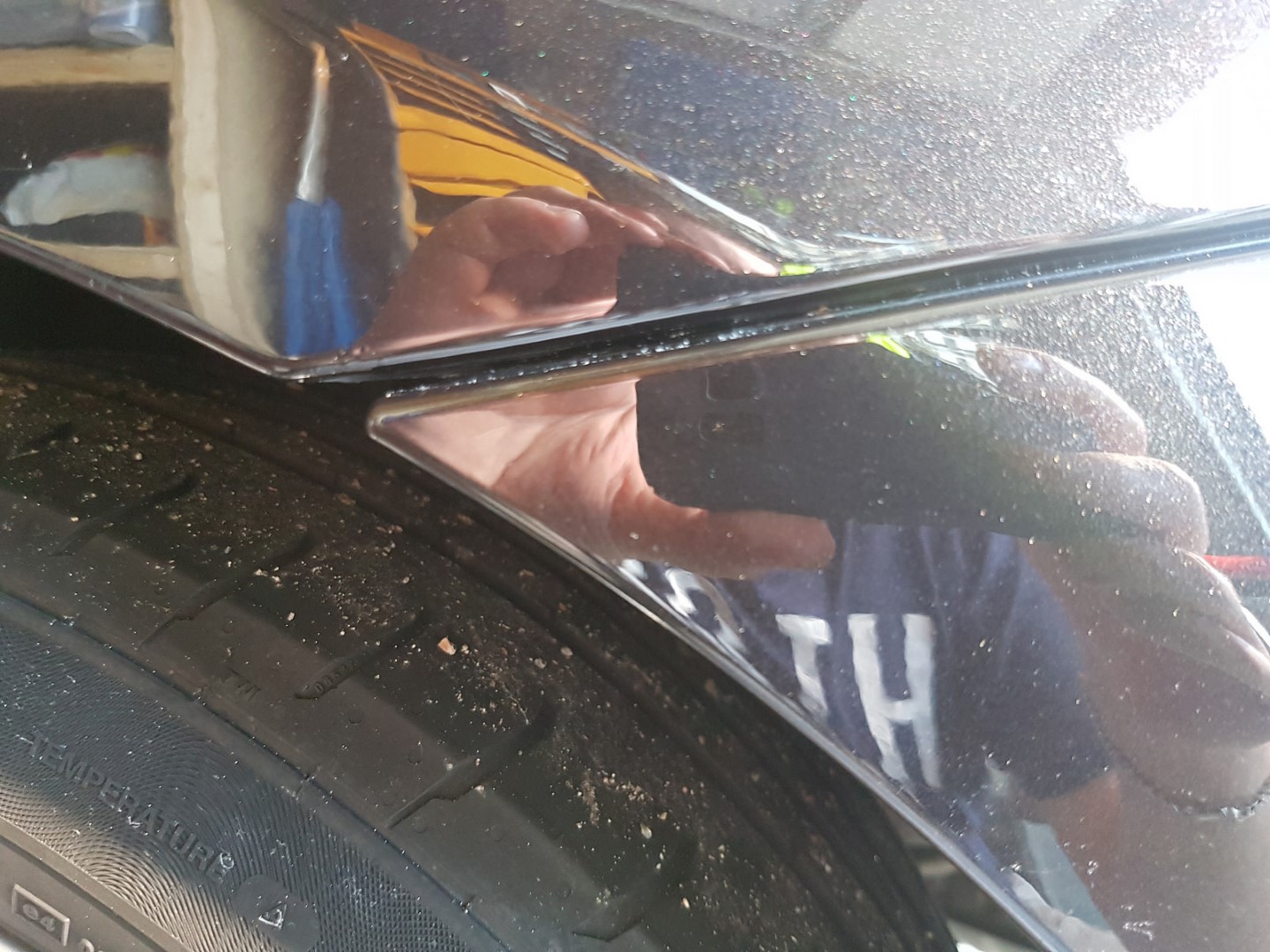

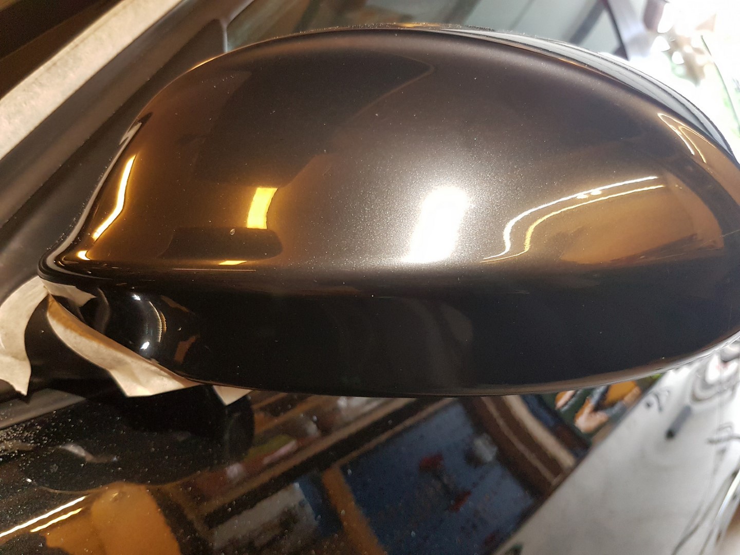

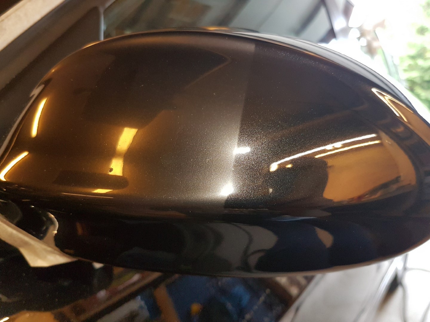

Her har vi et speilhus:

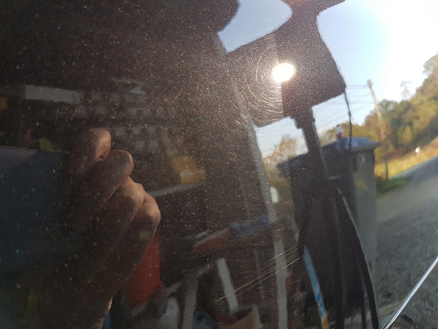

Rupes Mini og Rupes blå/blå. Liker ikke de pad'ene noe særlig, men blankt blir det.

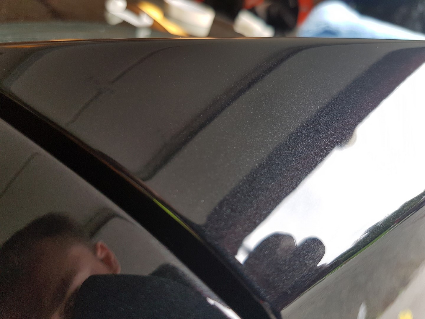

Så var det tur for å se litt nærmere på et par av de defektene eier ønsket jeg skulle forsøke å utbedre.

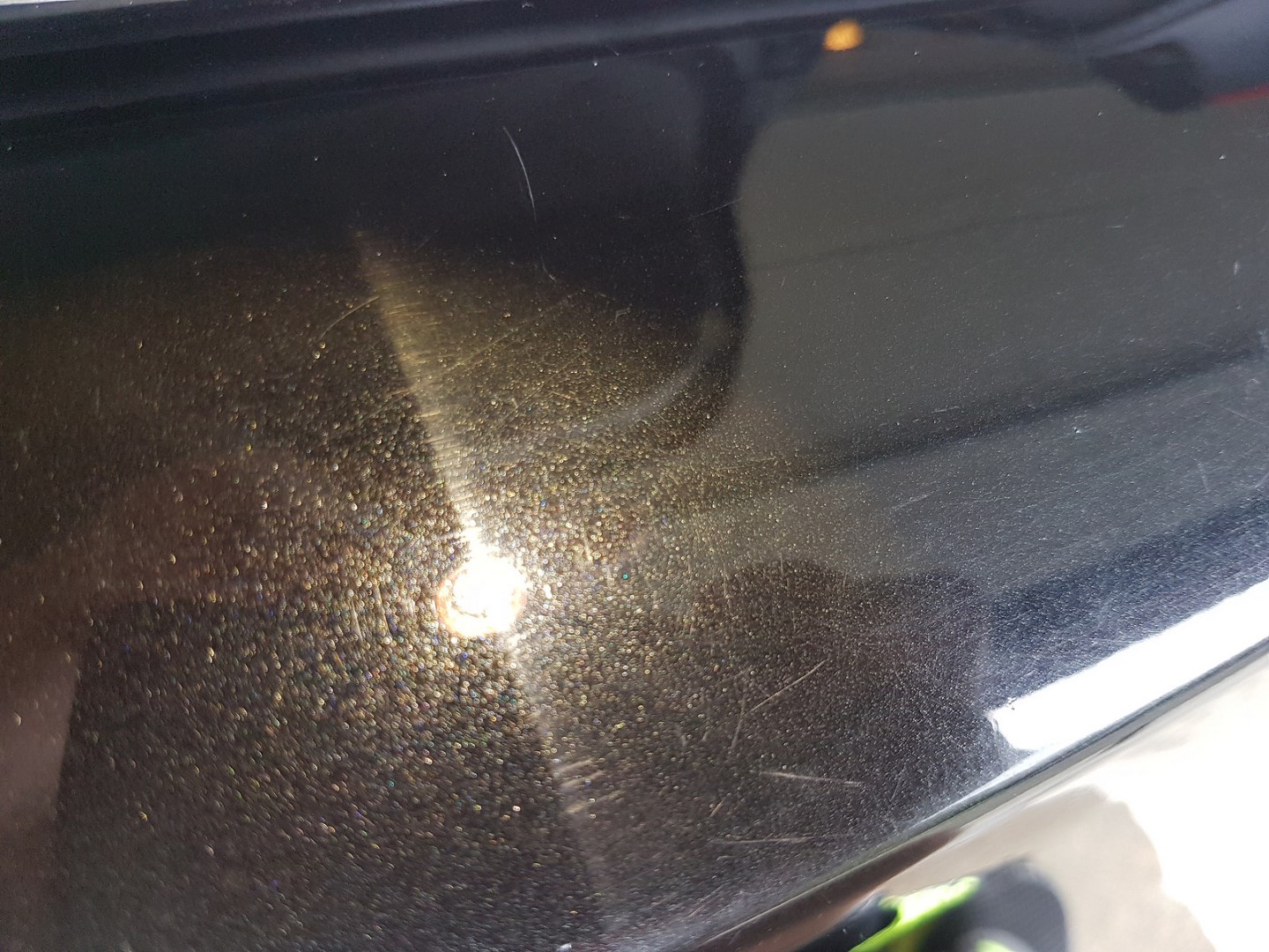

Etter en runde grovkorrigering:
To runder:
Her etter tre runder og forsiktig våtslip med 3000-papir. Tenker det holder nå.
Betydelig dempet i forhold til utgangspunktet ihvertfall.

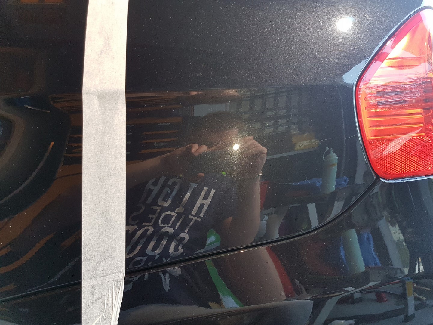

Her er 50/50 på kanten inn til bagasjerommet.
Noen fingermerker på kanten her.
Vekke.
Litt pirkearbeid:
Kommer seg nå.

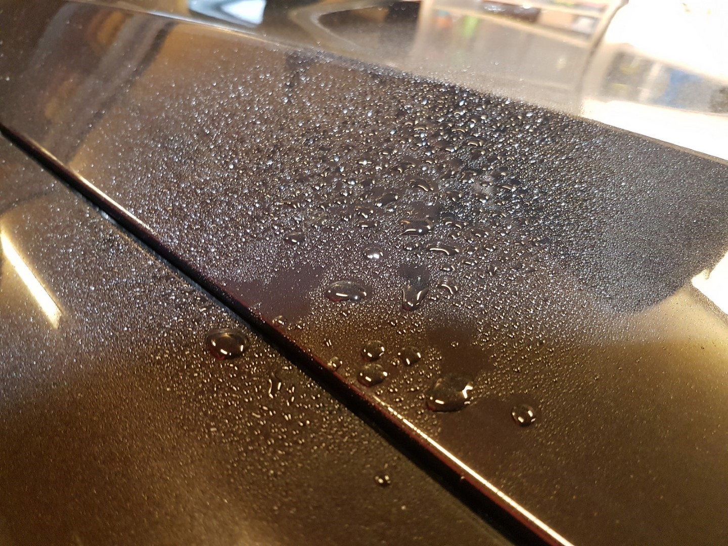

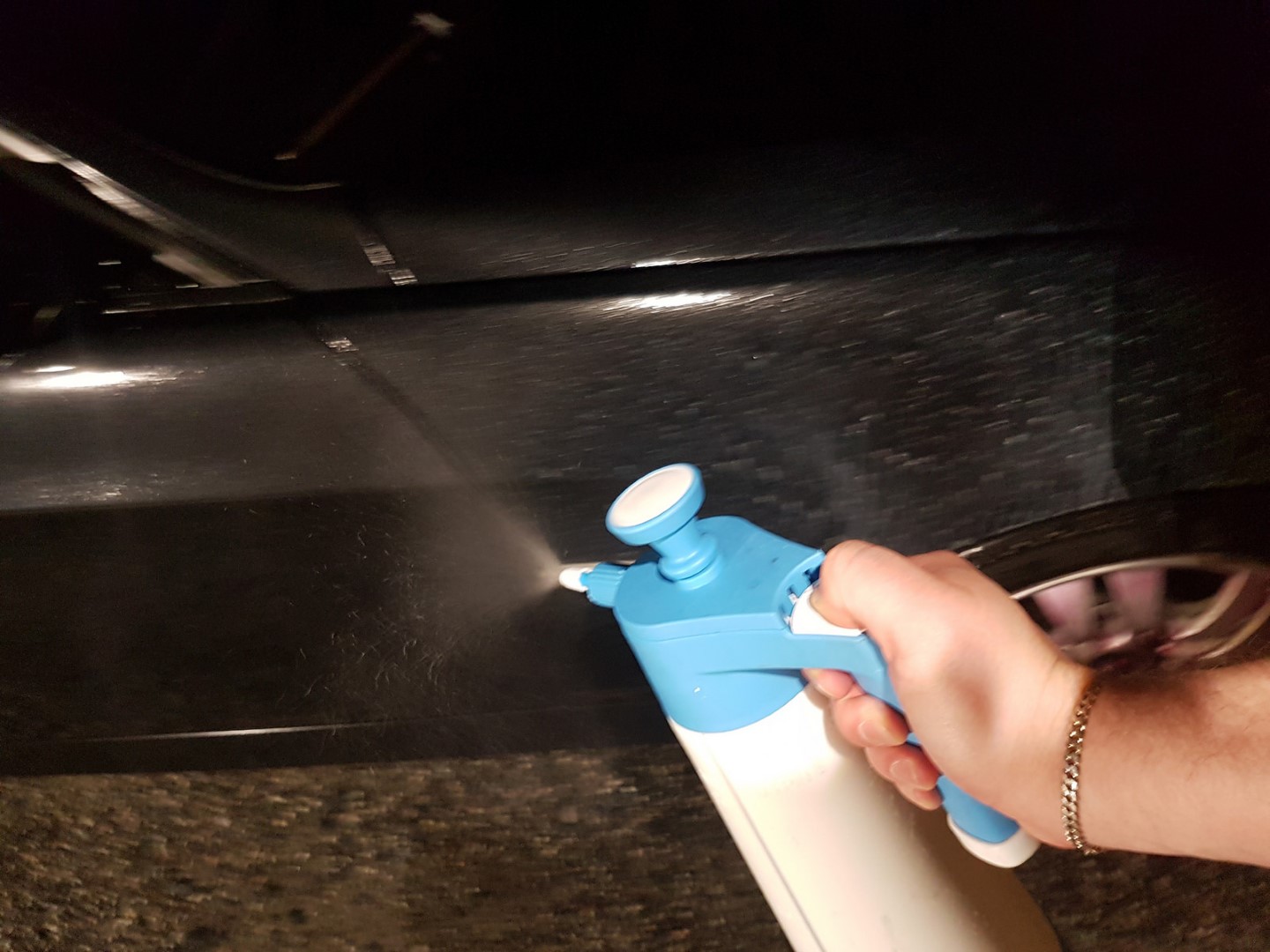

Soft99 Fusso Coat Dark. Påføres 1-2 paneler om gangen og buffes av med en gang. Først med fuktig, men ikke våt klut. Deretter med en tørr.

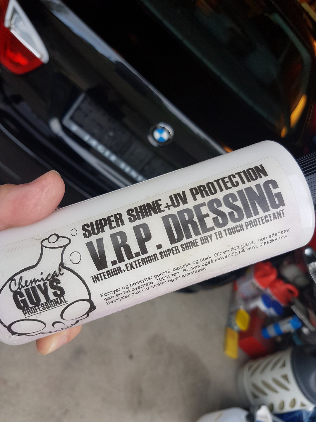

Dekksider får CG V.R.P. Dressing

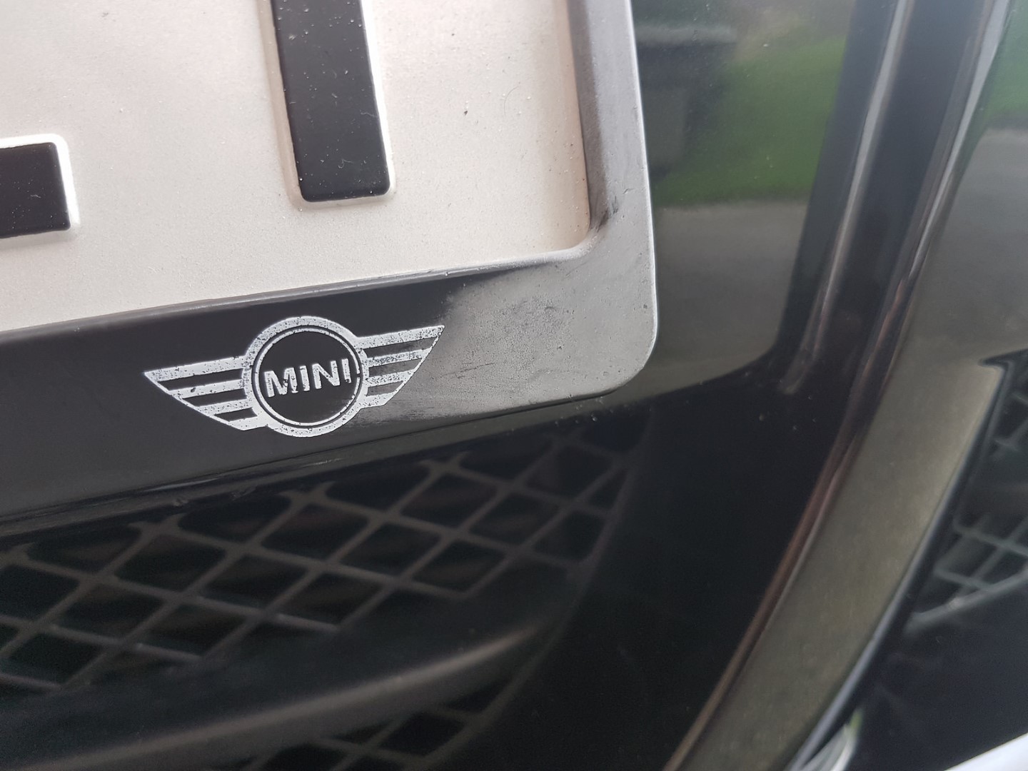

Planen var at jeg skulle kjøpe nye skiltrammer, men nå var vi kommet til søndag og levering var senere på kvelden.
Prøver med varmluftpistol i stedet. her er en frihånds-50/50 med varmluft.

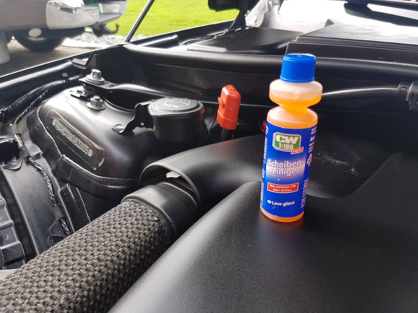

En sånn oppi tanken for spylervæske.
Topper opp med spylervæske.

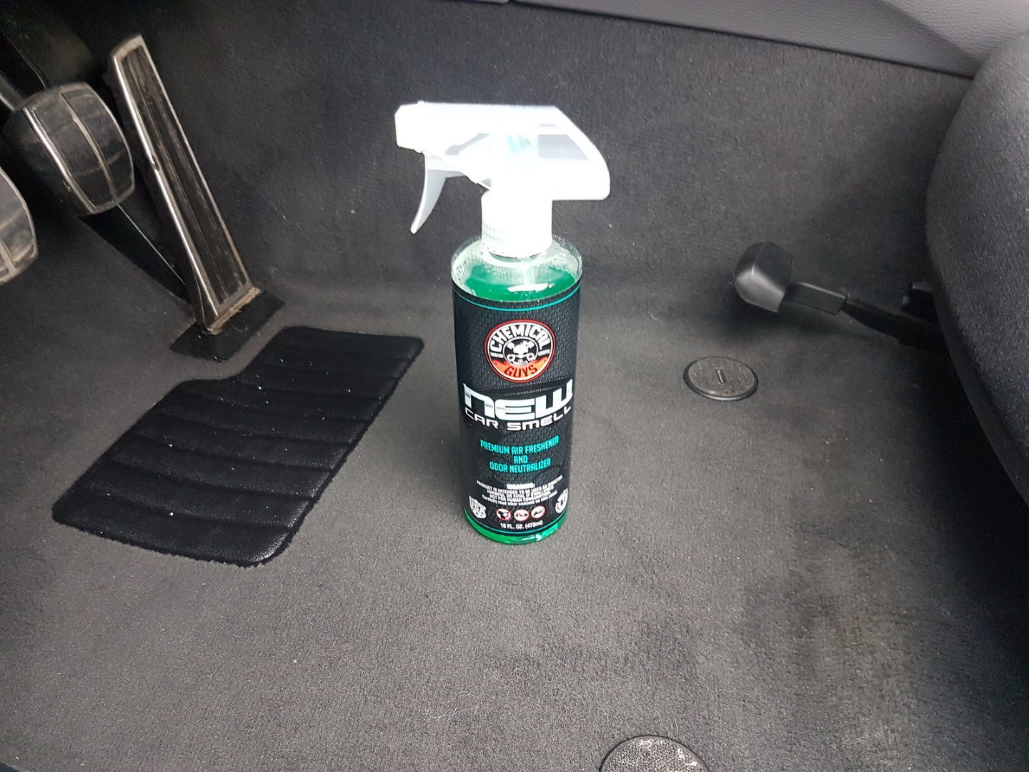

Noe innvendig var ikke med i avtalen, men tok en kjapp runde med støvsuger, CG GreenClean og glassrens.
Her er før:
Et par sprut av denne i hver fotbrønn.

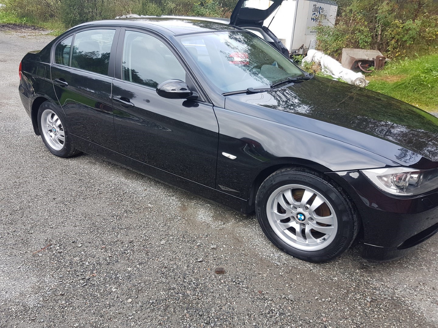

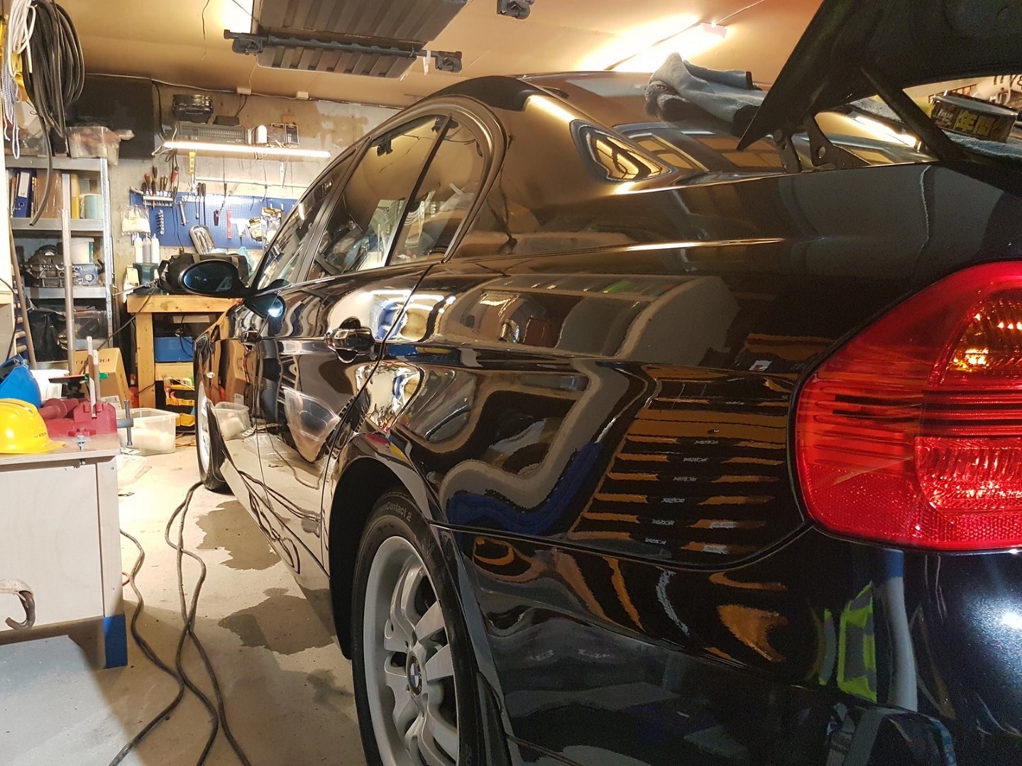

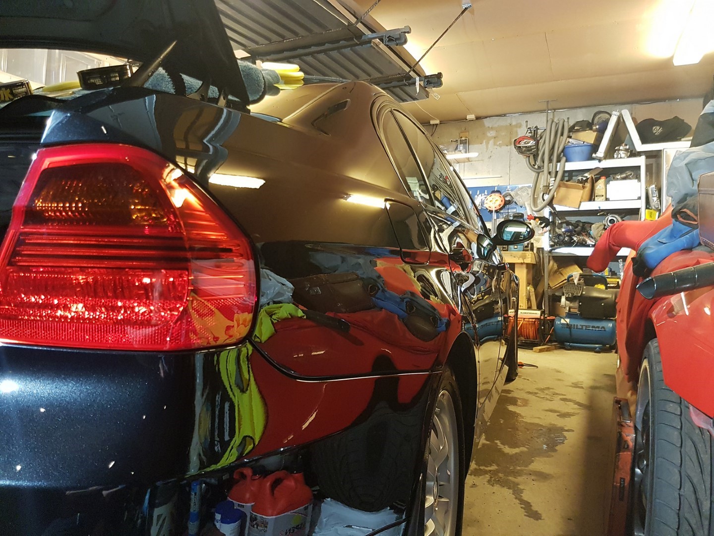

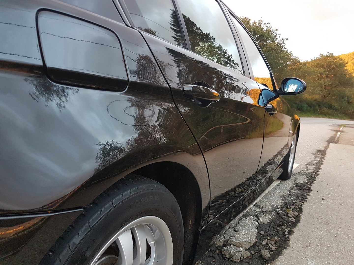

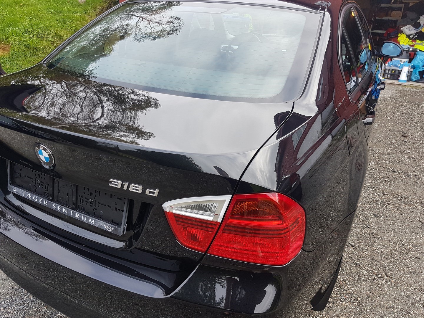

Ferdigbilder fra interiør glemte jeg visst. Her er ihvertfall ferdigbilder fra utsiden.
Eier ble meget fornøyd. Spesielt at han nå kan komme borti lakken uten å få skrubbsår. :P
