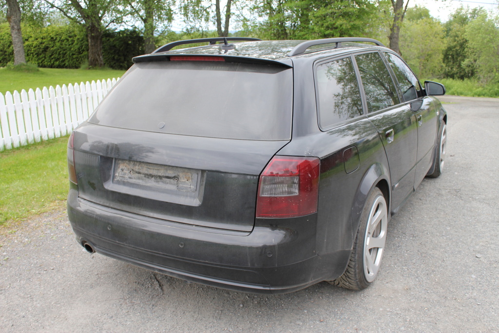

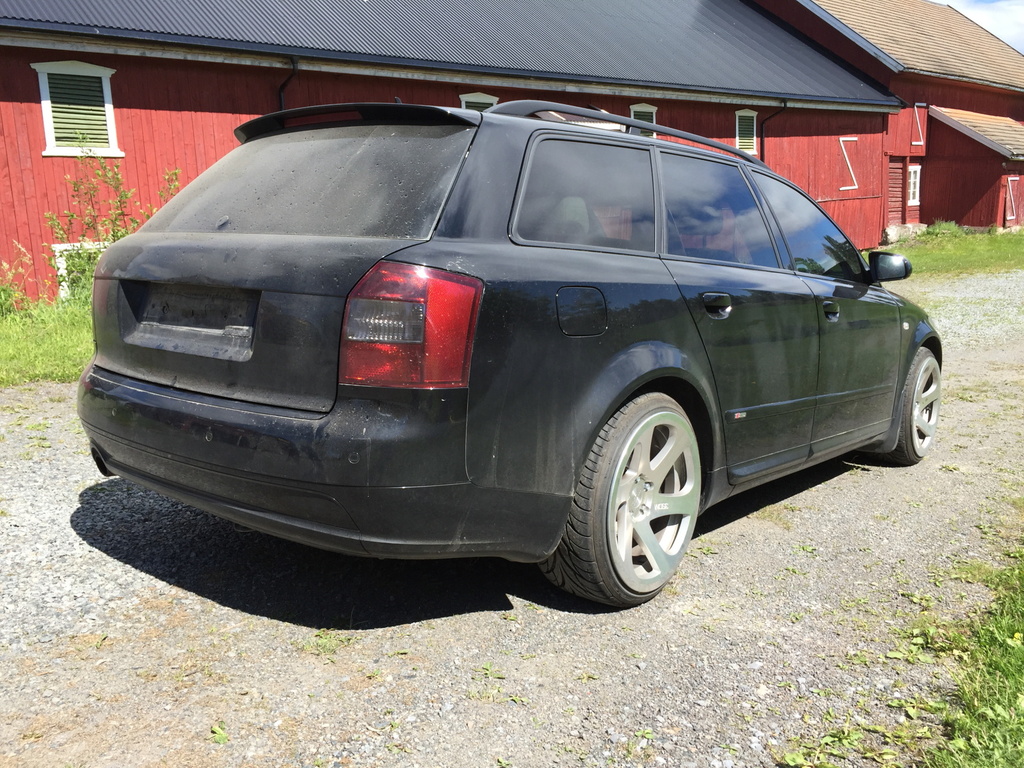

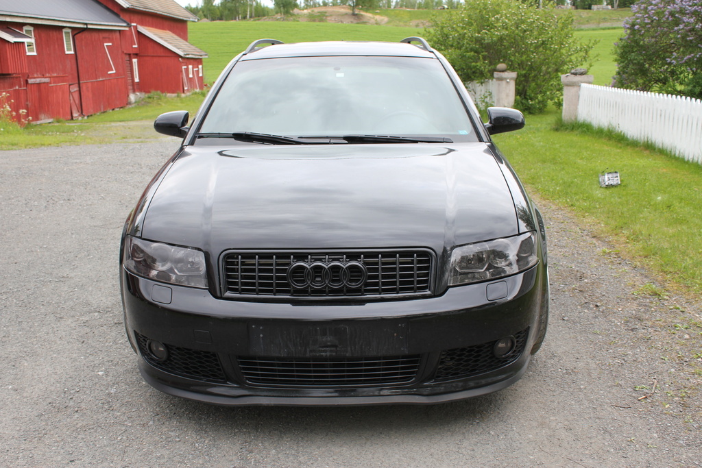

Bilen er en Audi A4, født i 2004. Alle plast og krom deler er blitt lakkert i sort, og bilen er egentlig veldig pen i mine øyne... enn så lenge på avstand.
Litt tilstandsbilder etter ankomst.

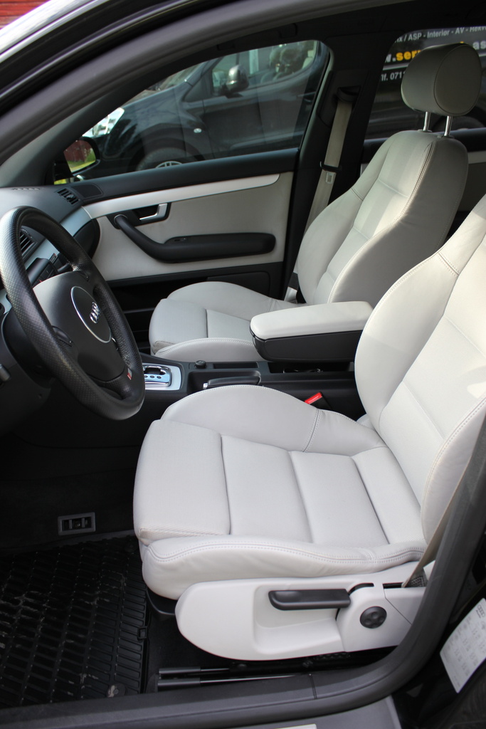

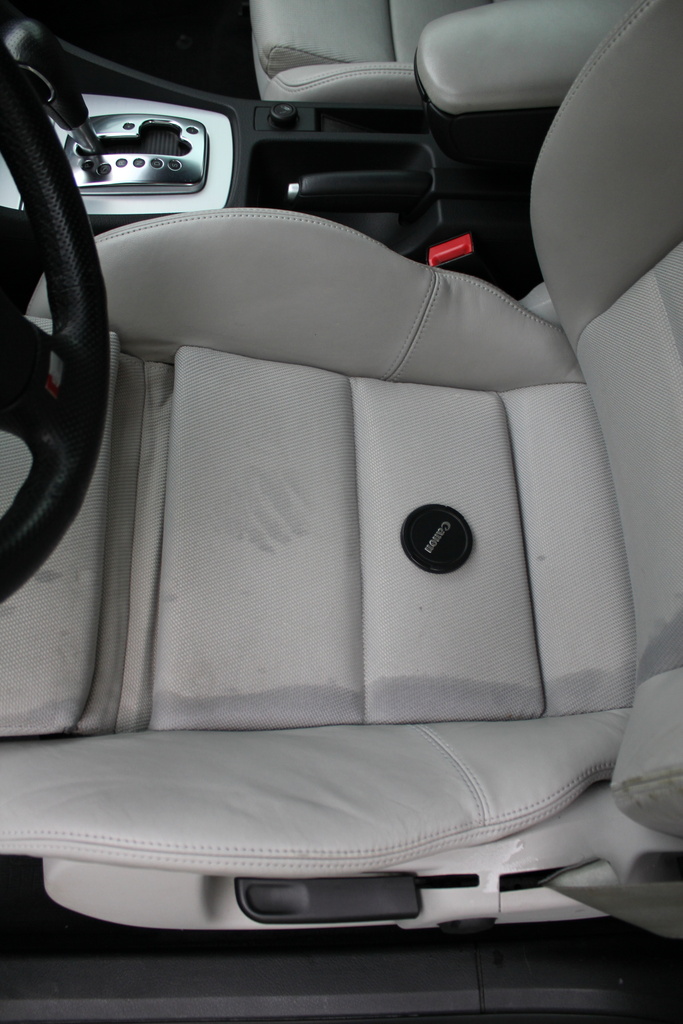

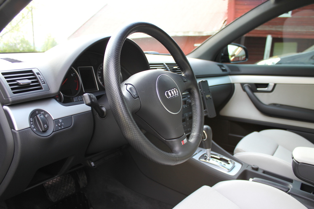

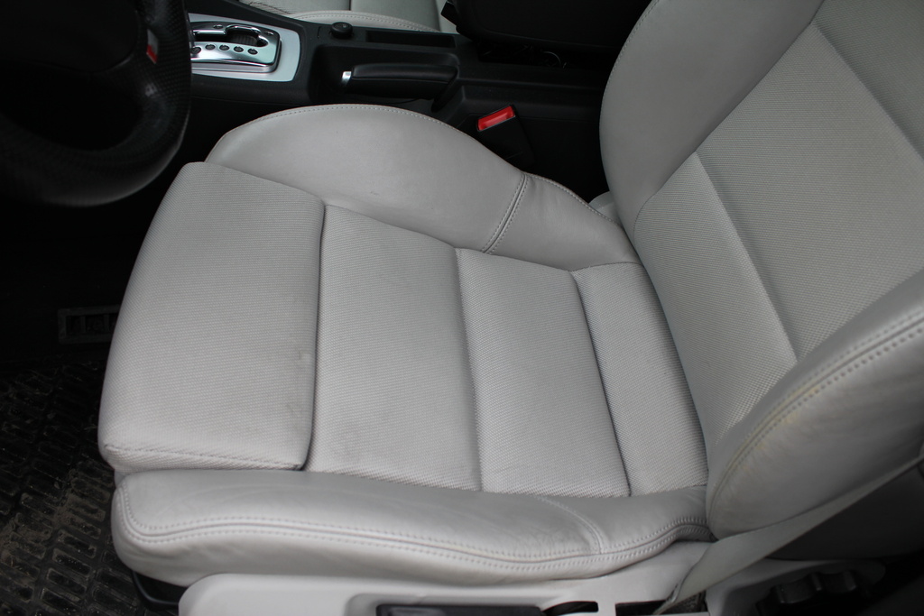

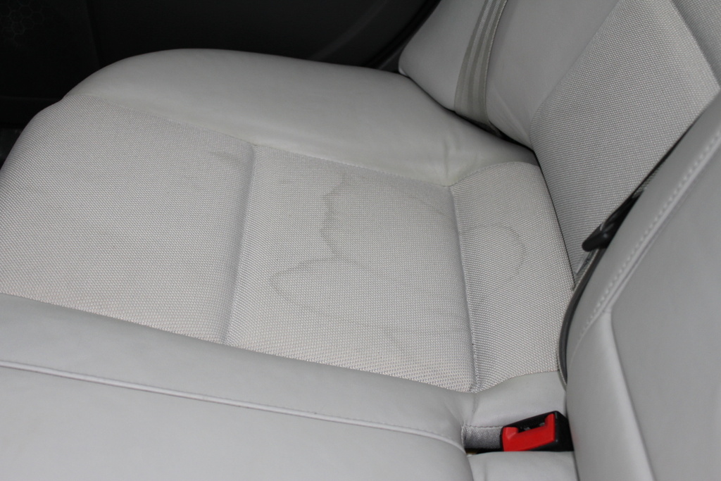

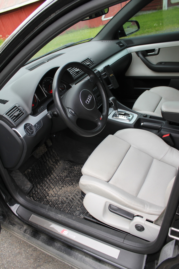

Innvendig var setene blitt en del gråere enn de burde være. Det er også en del flekker i tøydelen av setet, som kunden ville ha fjernet.
Jeg velger å begynne med innvendig vask og rens. Først ut er støvsugeren, med og uten forlengere.

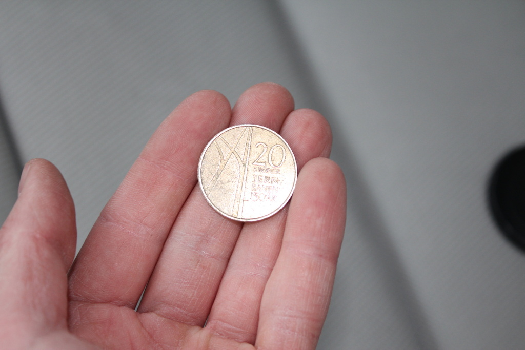

Fant også litt veksel under førersetet. Denne landet trygt i sammen med resten av "vaskemyntene" til kunden.
Men etter lyden å dømme så forsvant det nok flere mynter i støvsugeren...lykke til med å finne igjen de i engangsposen ;)

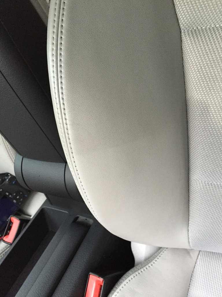

Etter støvsuging, så gikk jeg på med skinnrensing. Først Autoglym, og når jeg ikke ble fornøyd med dette så gikk
jeg over til interiørsåpe fra Nerta. Effektiv og lukter ganske godt.
Ikke så lett å se på bildet, men ble mange hakk renere og hvitere.

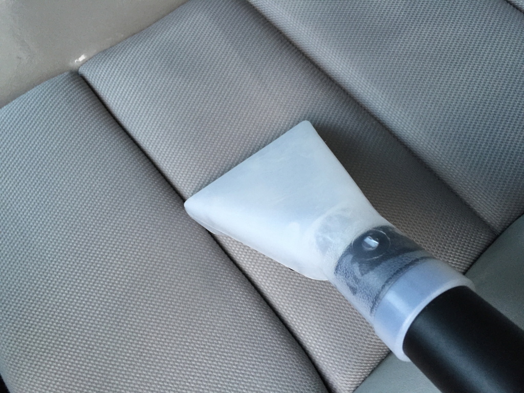

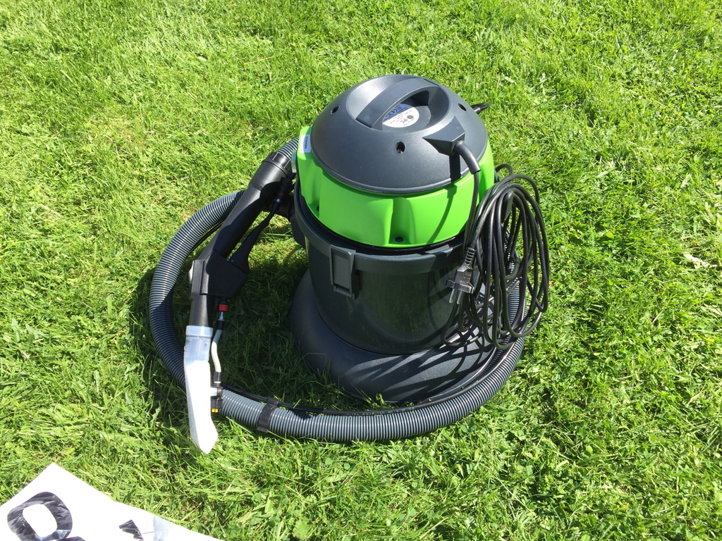

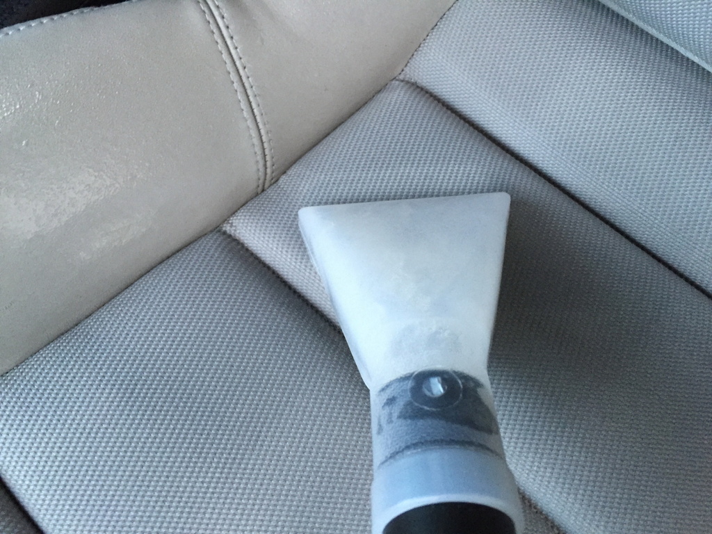

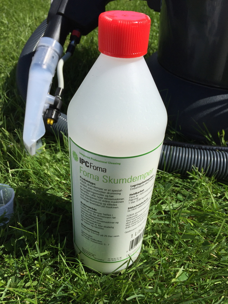

Neste leketøy ut er min kjære Foma. Et must for alle småbarnsforeldre, uten at jeg skal utdype det noe videre.
Jeg er glad i leketøyet mitt, så bruker noen dråper skumdemper i tilfelle såpa skummer mer enn jeg ønsker.
Jobbet inn såpen jeg sprayet på med en litt snill børste. Kjørte 2 runder med Nerta 1:15 og en med Surfex 1:10.
I og med at jeg ikke så om flekkene ble borte når stoffet var fuktig, så tok jeg ingen sjanse.
Brukte 1 tank med vann per rengjøringsrunde. Totalt 12 påfyllinger altså.
Om noen skulle være i tvil om det var nødvendig ;)

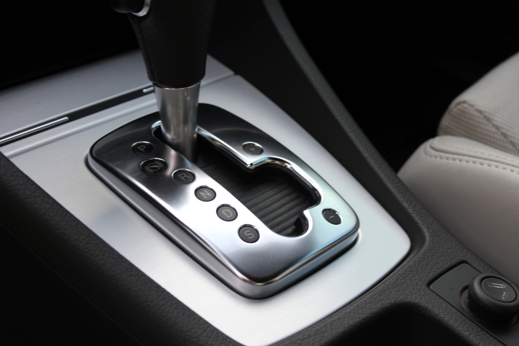

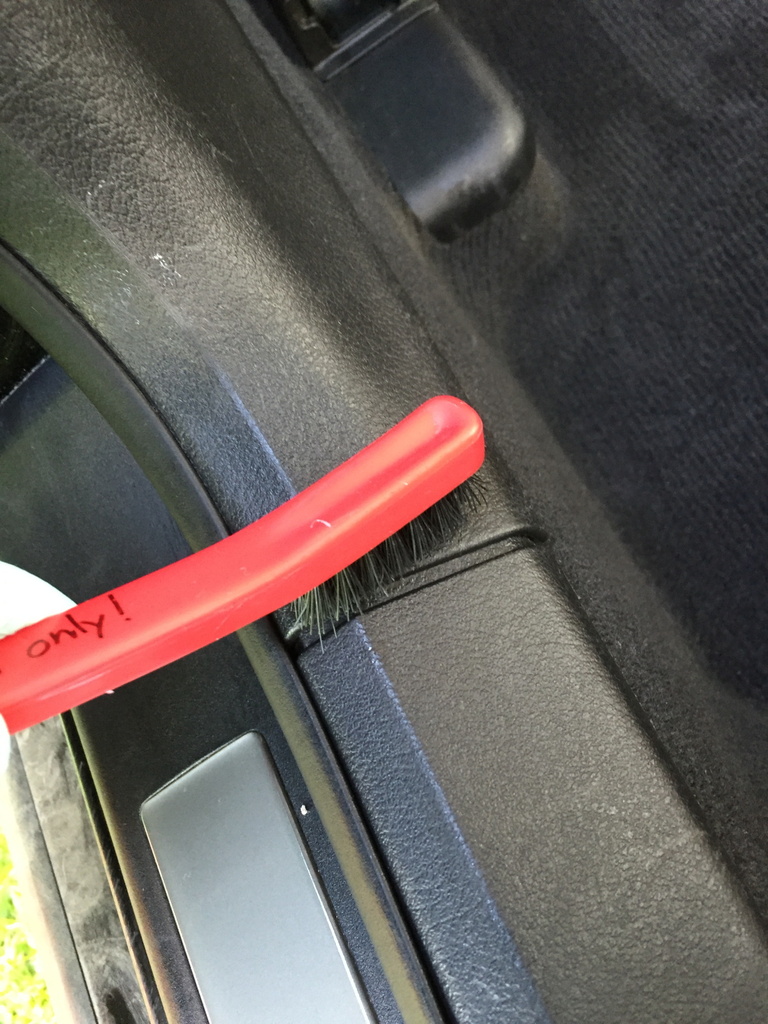

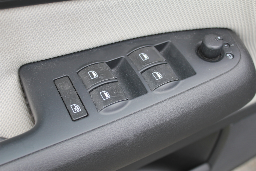

Vasket deretter resten av interiøret. Prøvde å matche hansker og MF, men feilet.
Tannbørsten var kjekk i trange skjøter og sprekker.

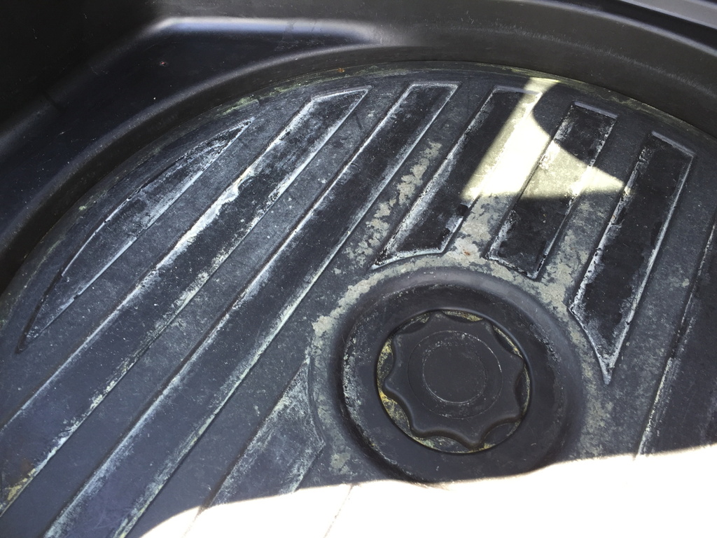

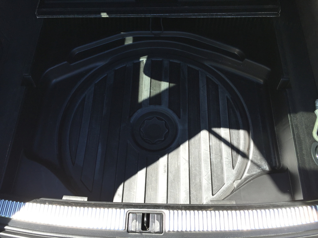

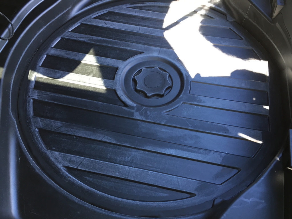

Støvsugde også bagasjen, og fant rommet for ekstradekket i denne tilstanden. Vet ikke riktig hva det er, men
tok en rask runde her med Nerta og MF.

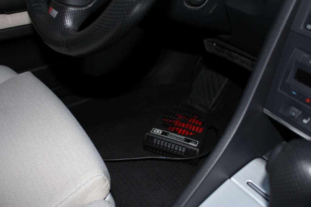

Kvelden kom plutselig over meg, så satte på litt varmluft over natta for tørking av ett sørpe vått interiør.

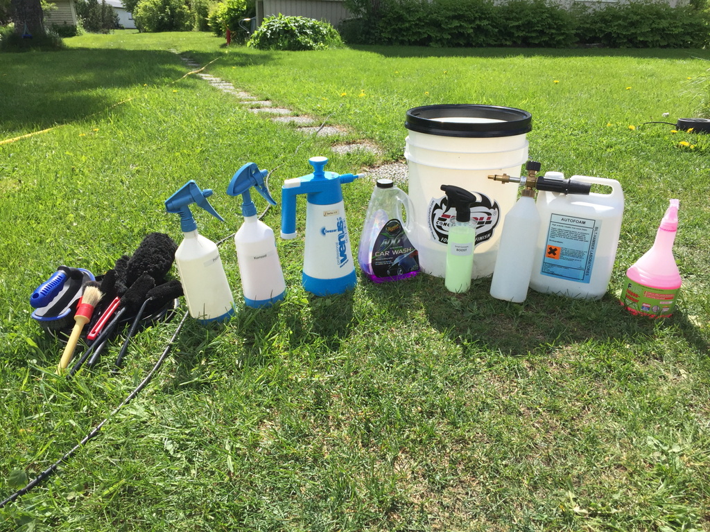

Dagen etter så står vasketeamet klart.

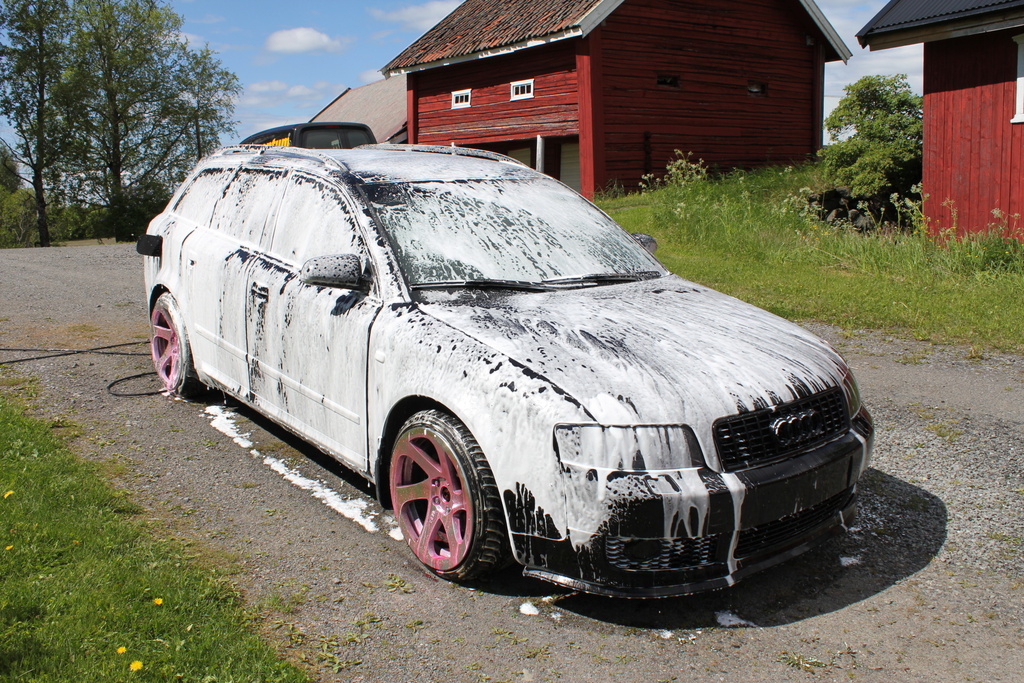

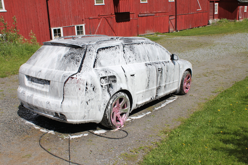

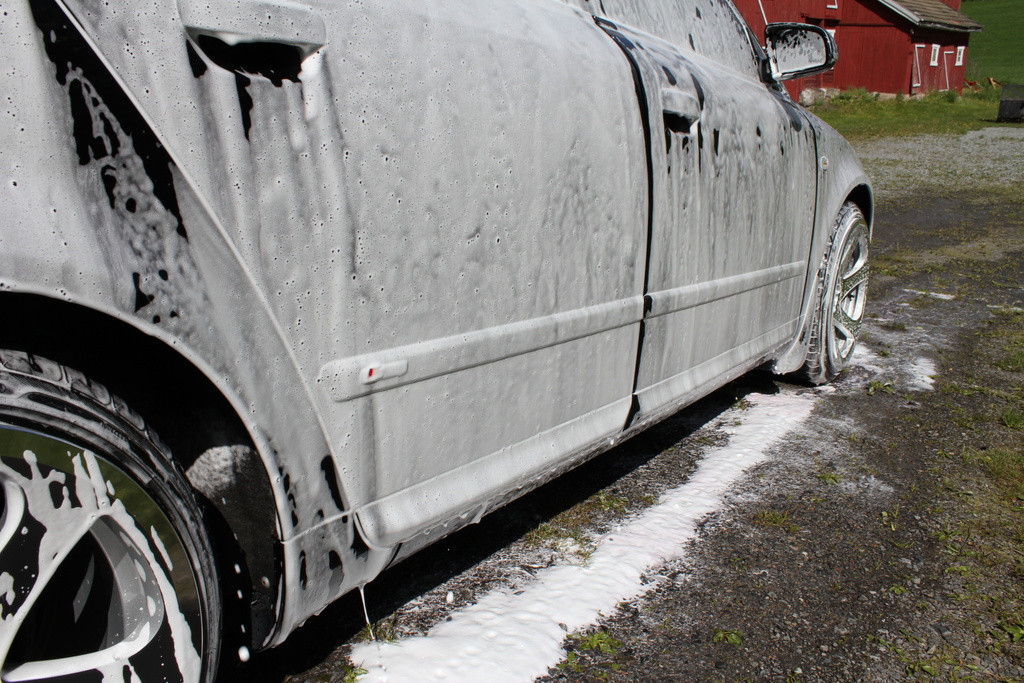

Først ut er Prickbort. Denne fikk en grei virketid, toppet til slutt med Surfex HD og skum. Felger ble sprayet med P21S.
Spyles av nedenfra og opp før neste runde med Korrosol.
Korrosolen fikk veldig kort virketid før jeg måtte toppe det med skum. Sola hadde meldt sin ankomst, i tillegg til sterk vind.
Sikkert fint å tørke klær ute, men jeg var ikke like positiv :)

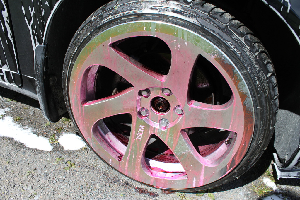

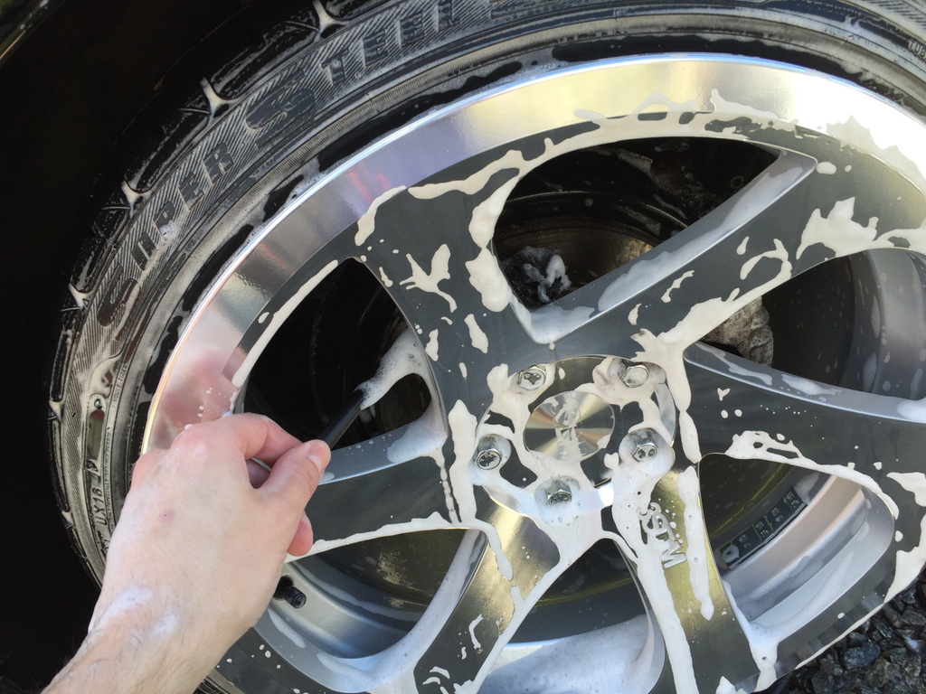

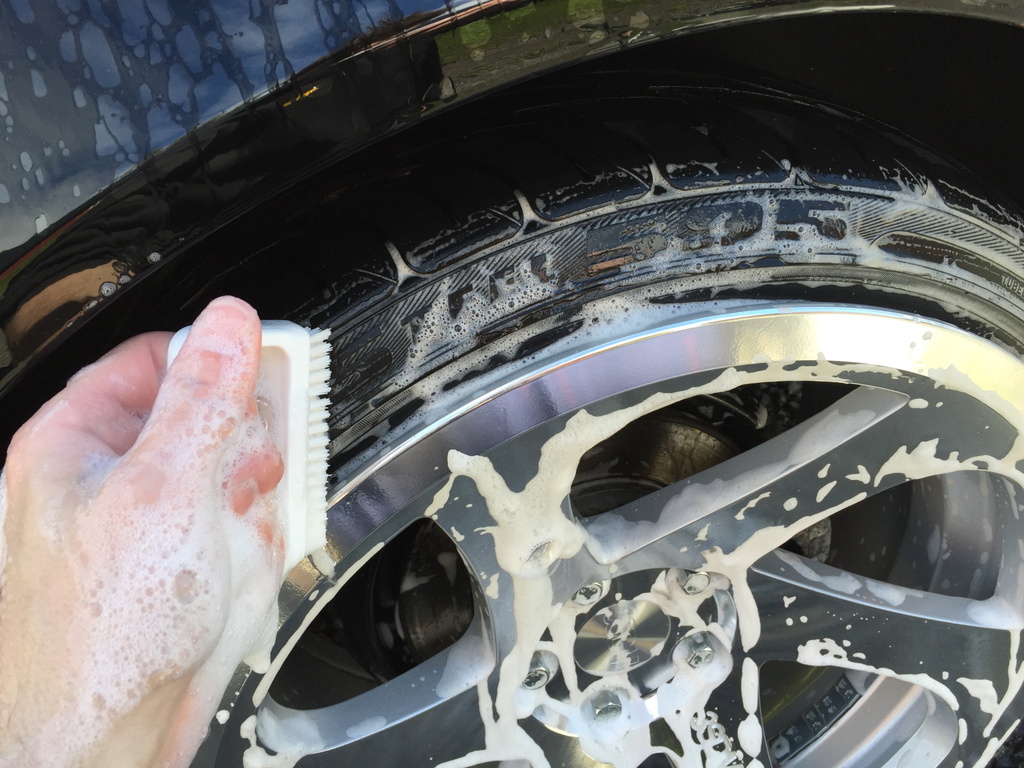

Gikk en nøyere runde på felger og dekk i samme omgang.
Wheelwoolies <3

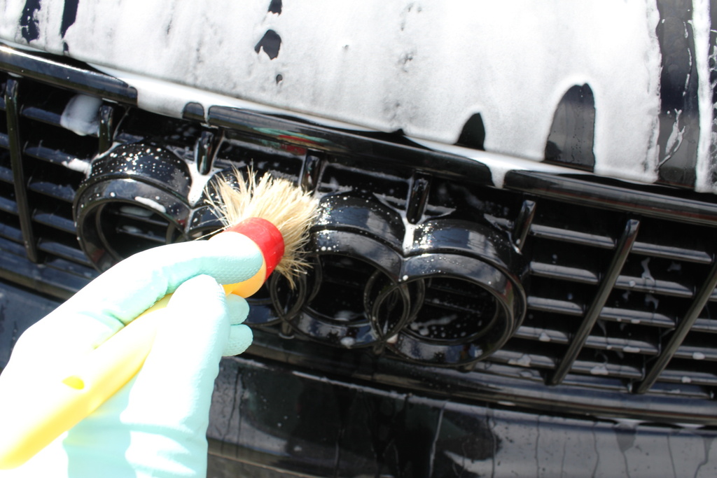

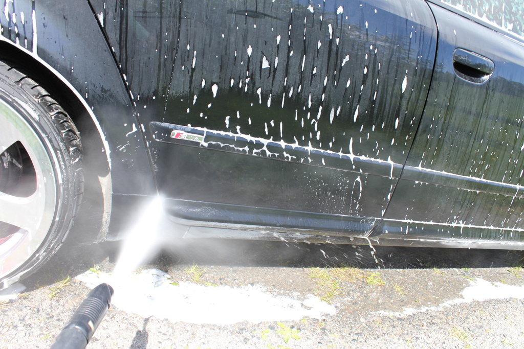

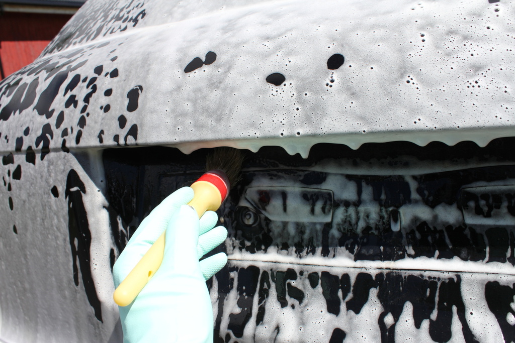

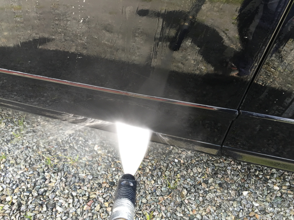

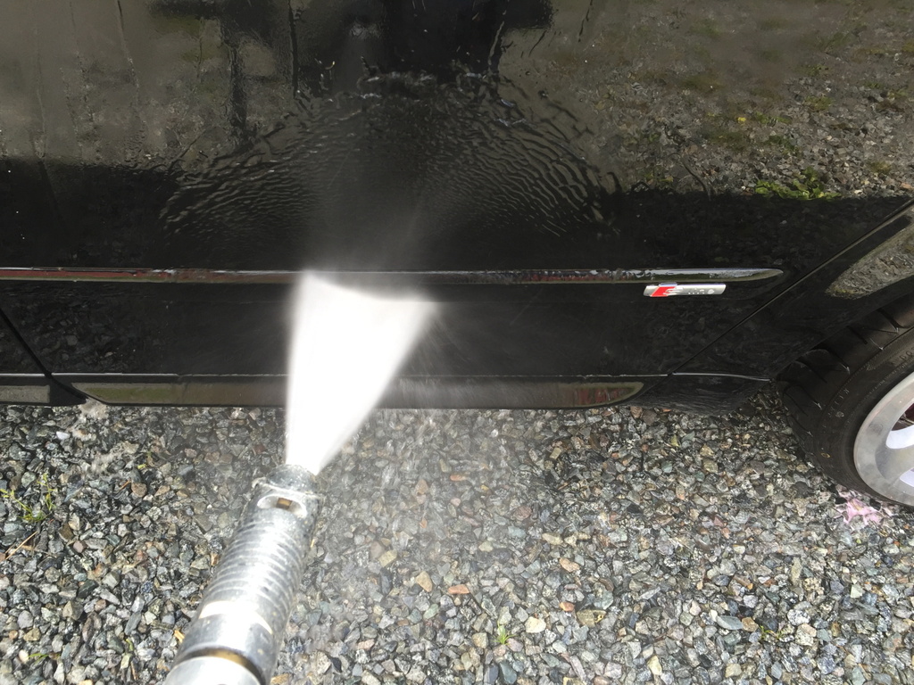

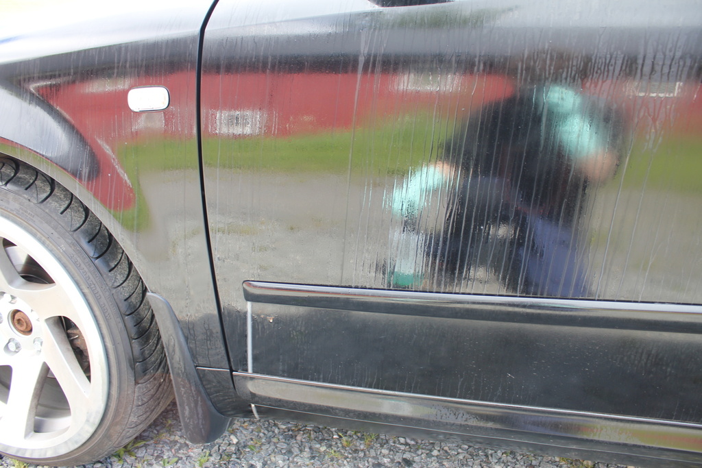

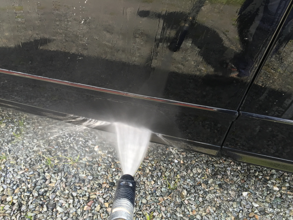

Spylte deretter av bilen igjen...også var det disse berømte listene hos Audi...
Spyler og spyler...og møkka renner.
Og spyler enda litt mer. Rimelig sikker på at Mjøsas vannstand gikk ned en halv cm før jeg var ferdig.

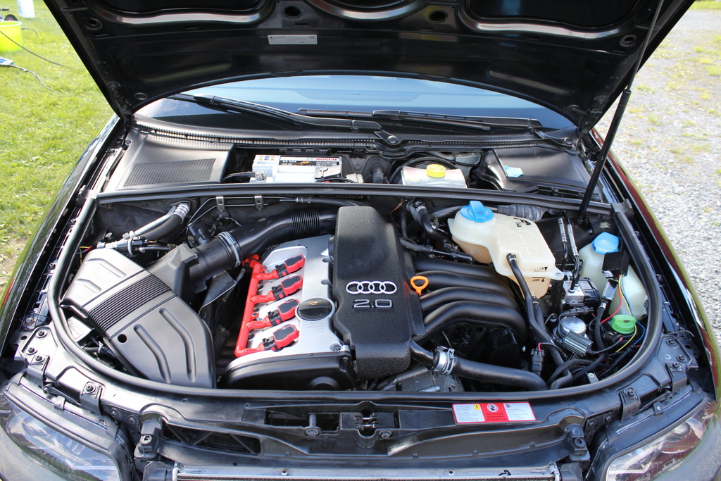

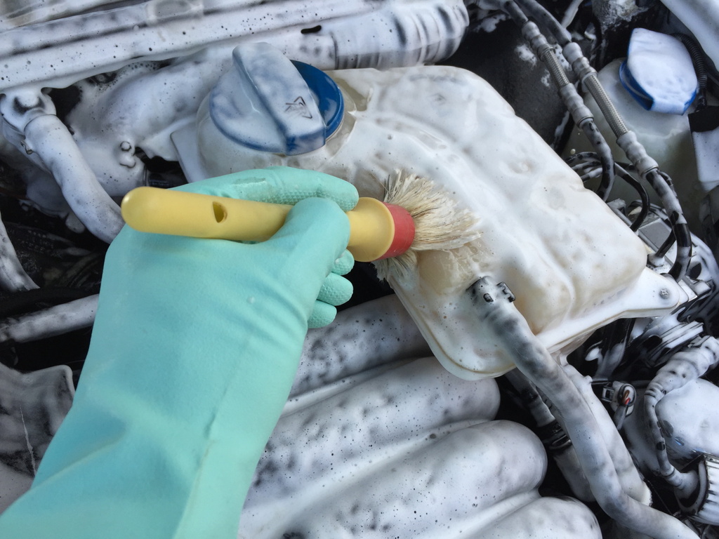

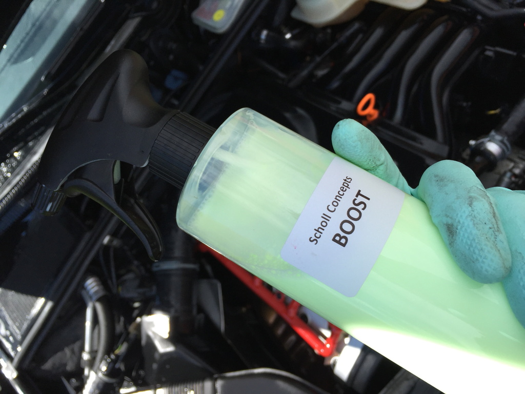

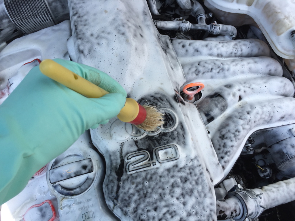

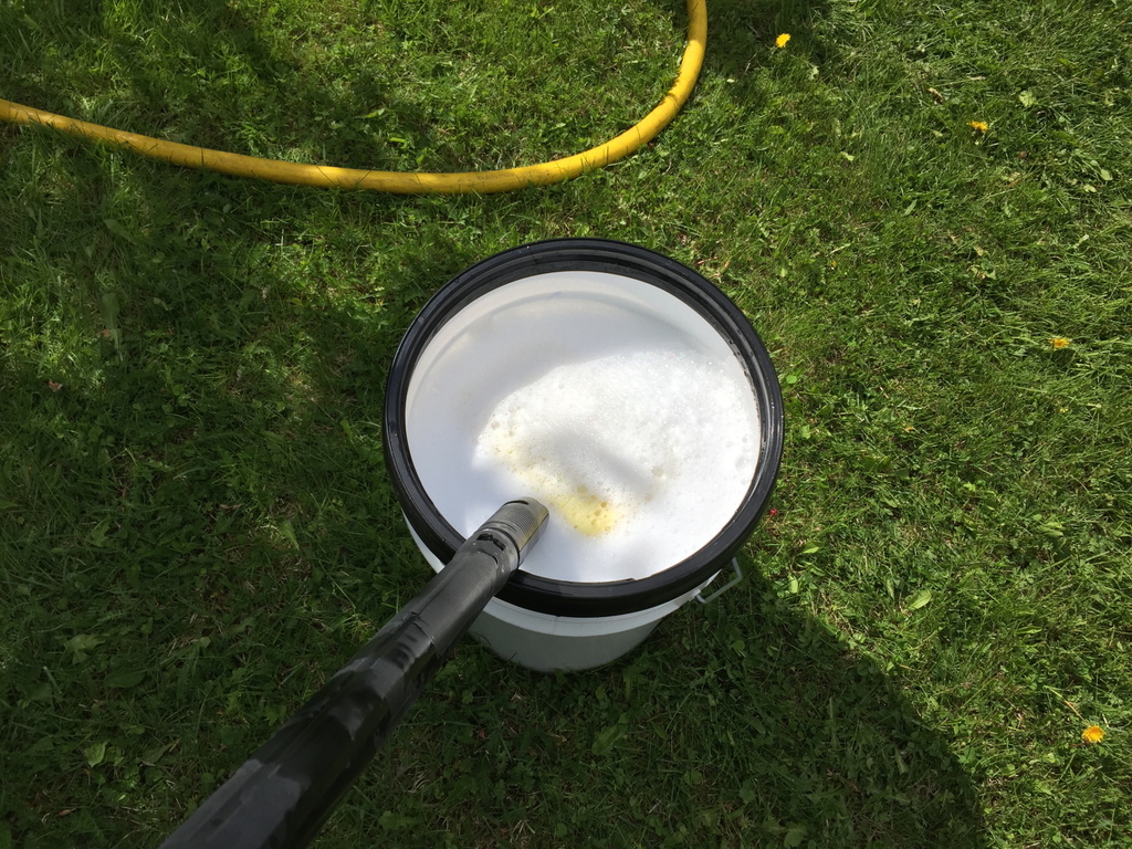

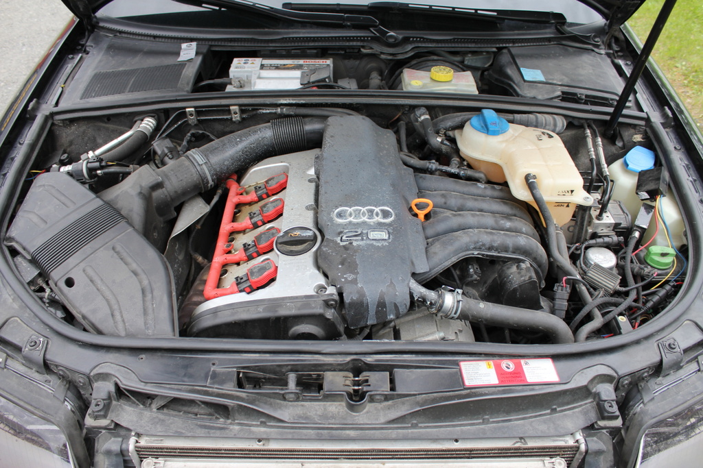

Før håndvask av selve bilen, så valgte jeg en vask av motorrommet.
 Kjører samme fremgangsmåte som ved forvask på en bil. Prickbort - Surfex HD - Skum - Koster - Spyle
Fikk deretter en dusj av denne. Tørket til slutt over med en MF.

Fortsatte med håndvasken. Mequiars NXT Generation såpe, samt svamp fra North Detailing.
Skummet opp! :)

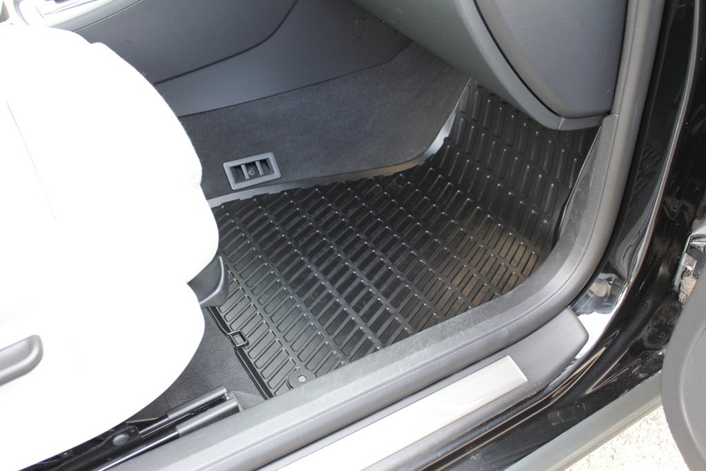

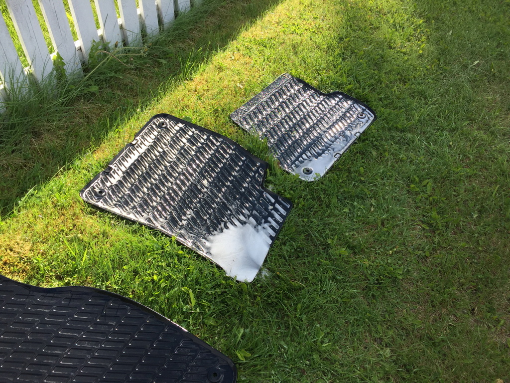

Gulvmatter ble dusjet med surfex, før de ble skuret med kost.
Klar for neste trinn, og fortsatt avstandsfin ;)

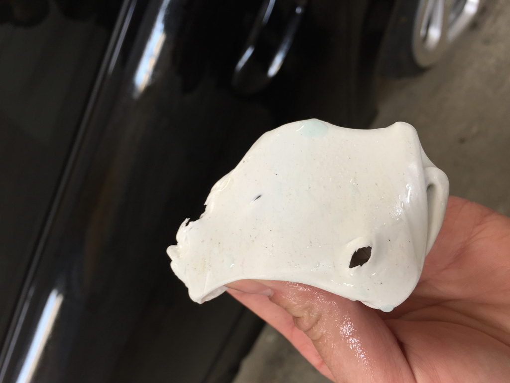

Pga sol og varme, så ble claying utført innendørs.
Fant egentlig relativt lite. Dette fra ene siden av bilen. Tok aldri bilde, men satt igjen litt mer på bakfanger
der sola hadde vært mest behjelpelig med tørking.

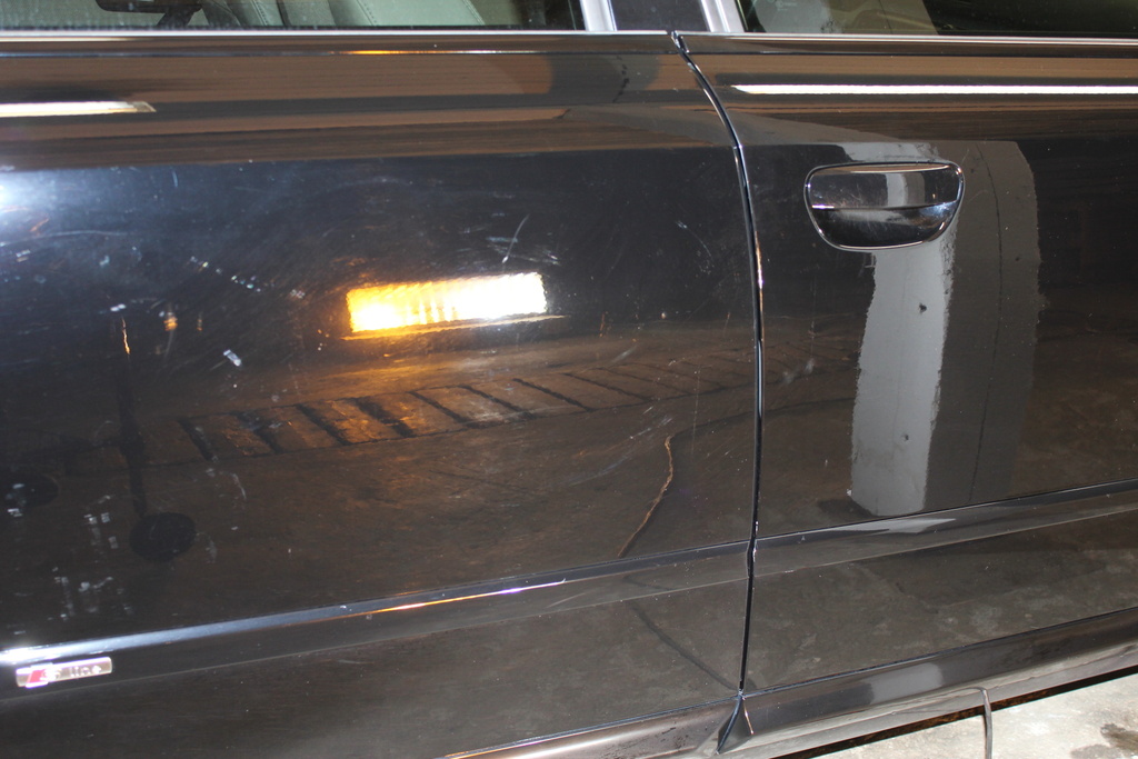

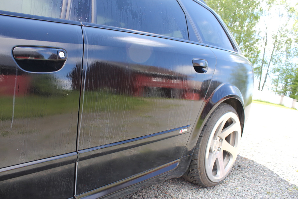

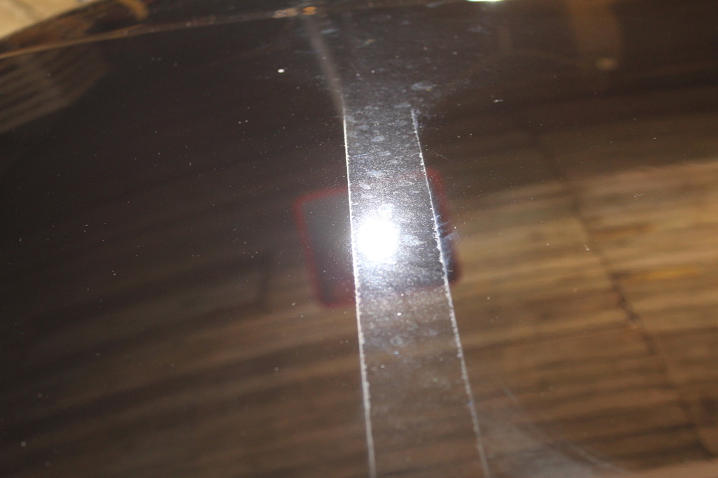

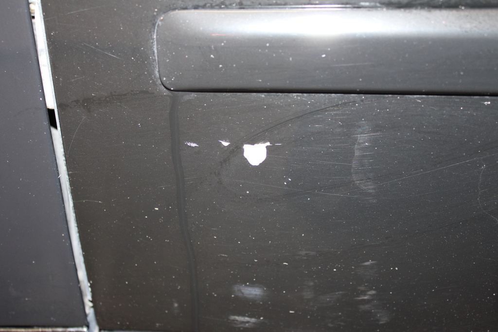

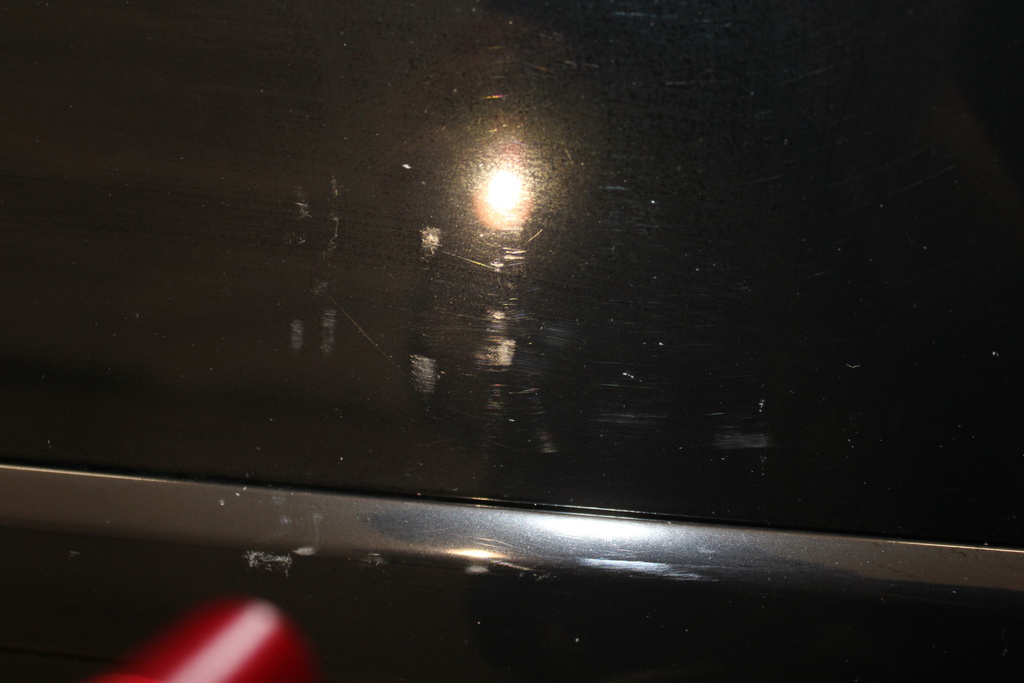

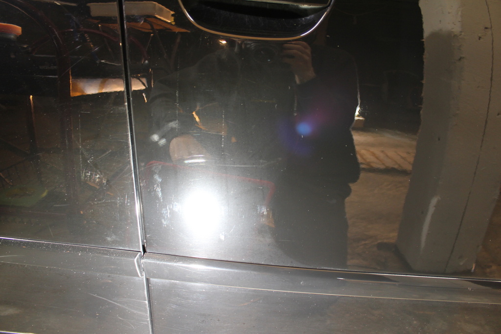

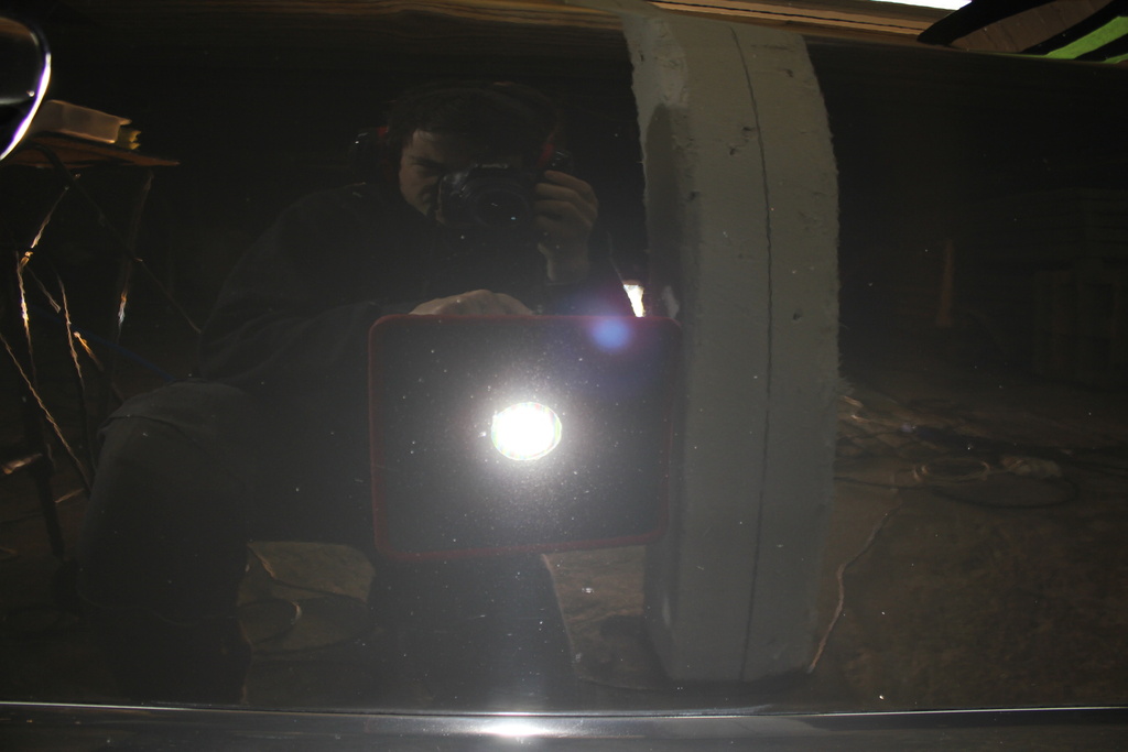

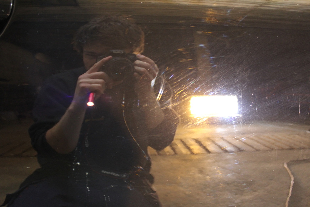

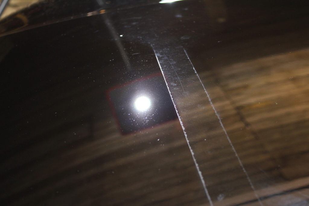

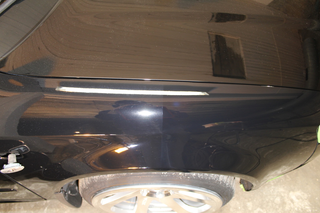

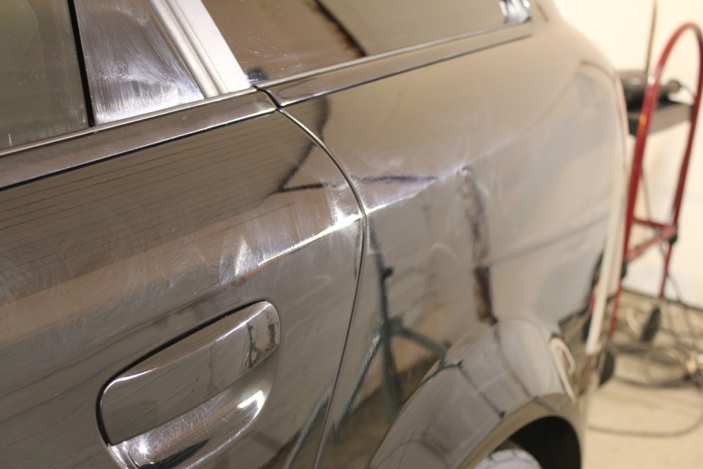

Så over til litt tilstandsbilder. Dessverre mye verre enn først antatt, så jeg var litt spent på hvordan dette sorte lakken
ville være å jobbe med. Hard, medium, myk, følsom for microriper etc.
Blir kanskje i vanskeligste laget for Rupes maskinene mine ;)

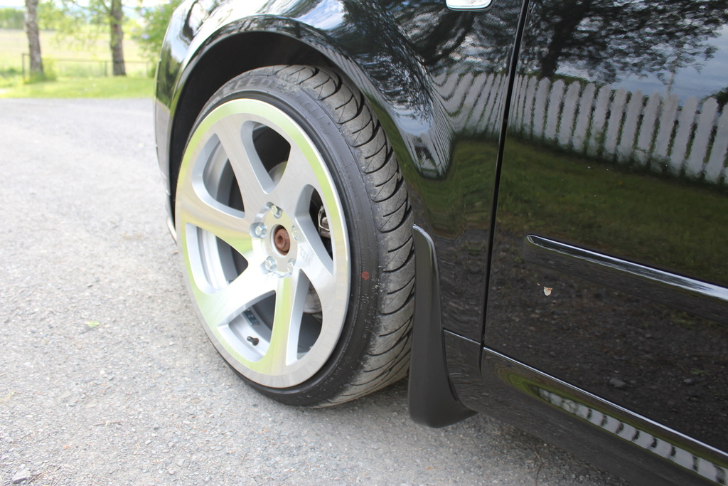

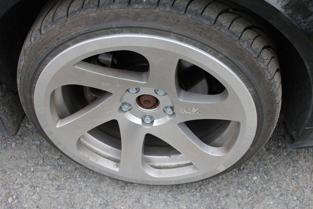

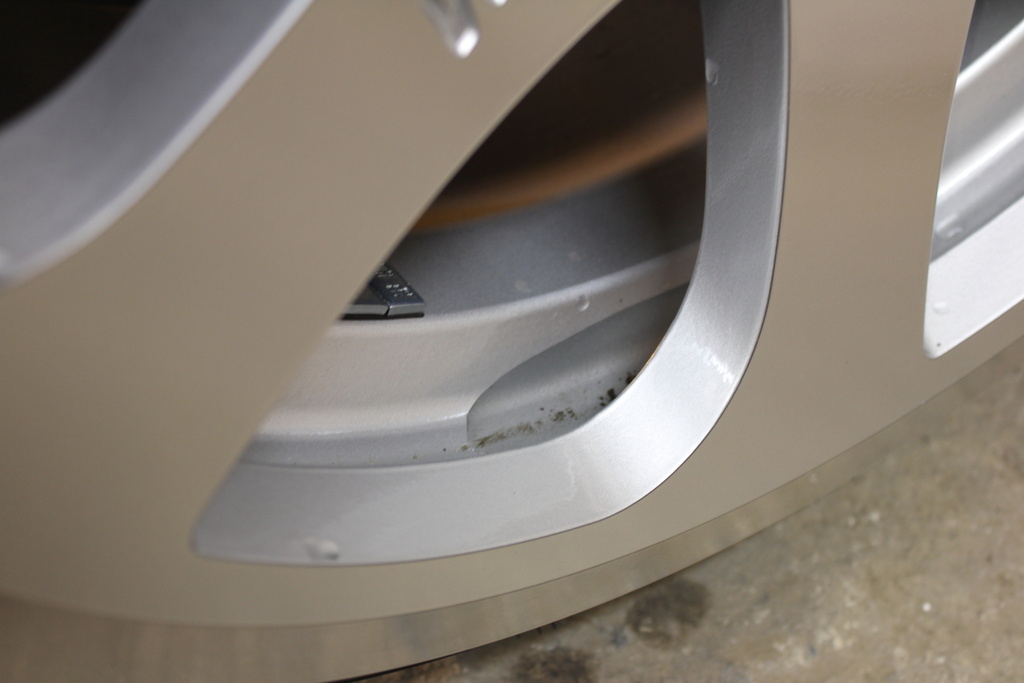

Felgene er tøffe, men er ikke helt fan av den designen der. Bildet er selvforklarende...

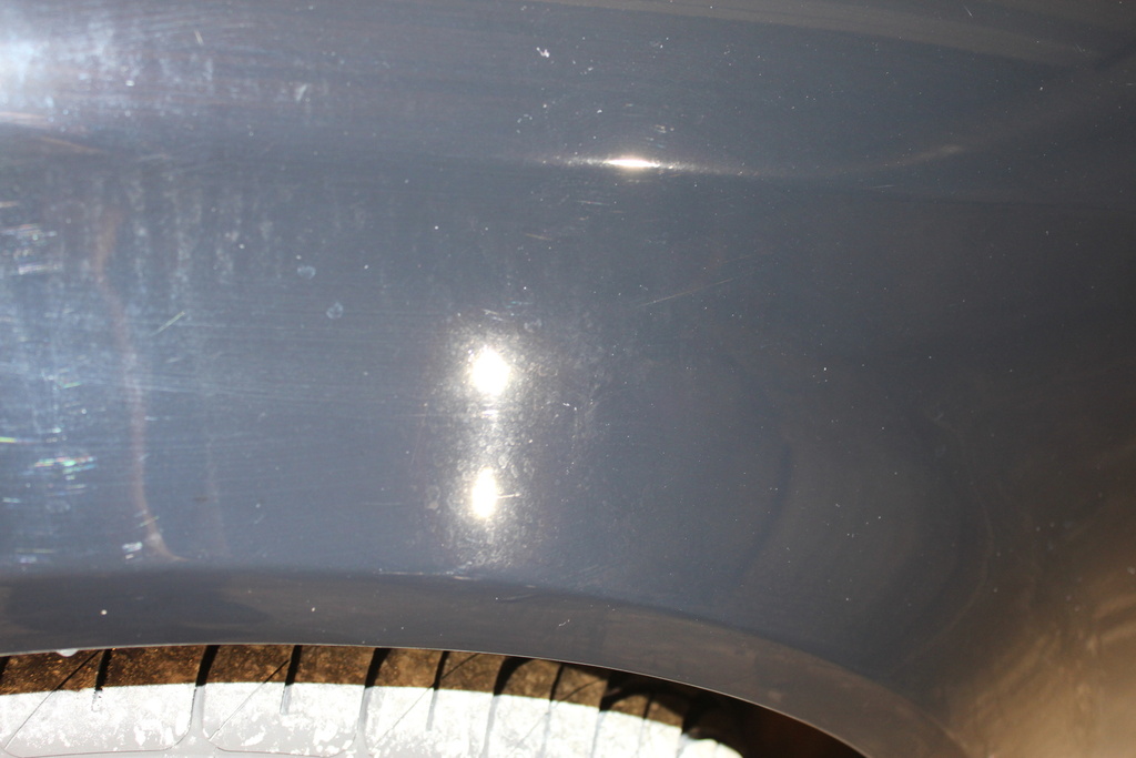

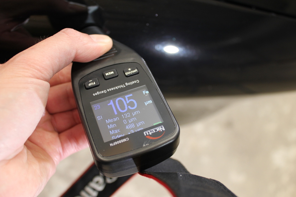

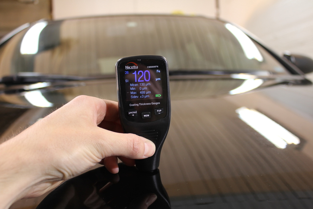

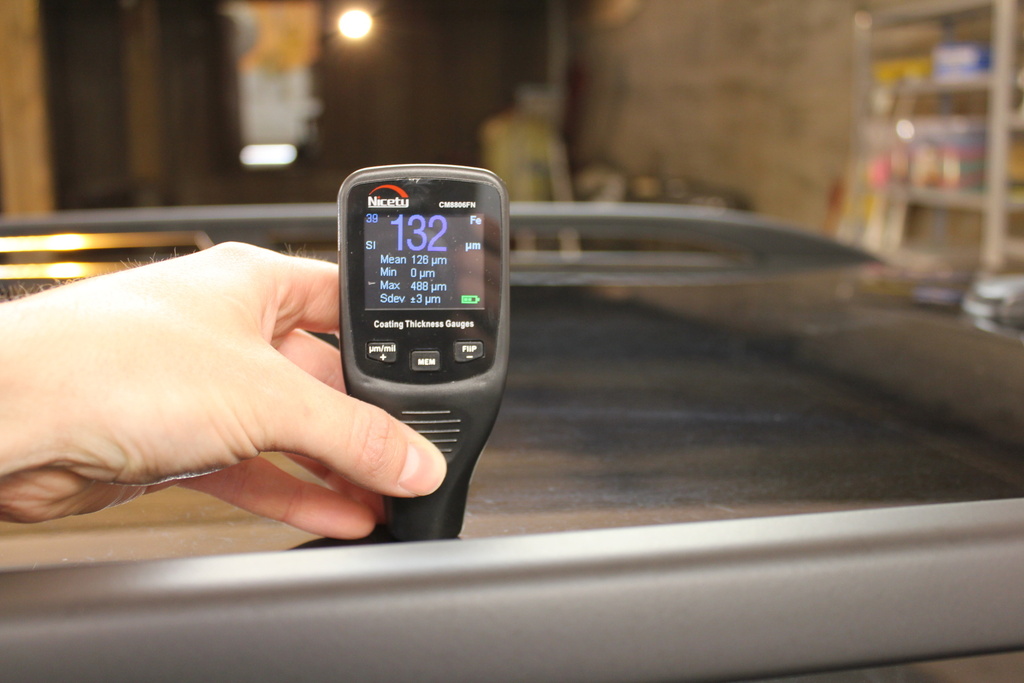

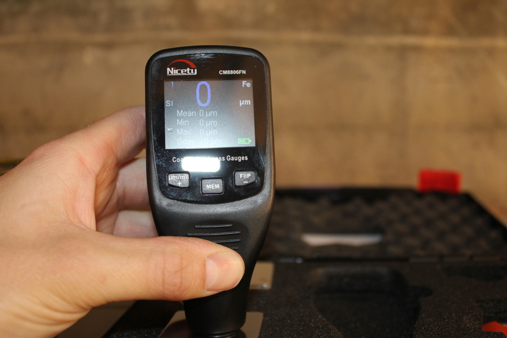

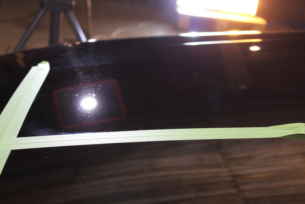

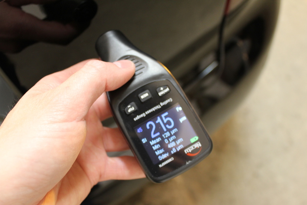

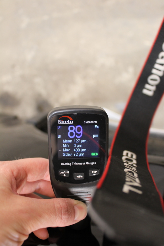

Etter å ha gjort seg litt mer kjent med lakkdefektene, så er det greit å få en pekepinn på lakktykkelsen.
Starter med å kalibrere/sjekke måleren, og under vises et utkast av målingene.
Panser ser normalt ut i verdier, men tror dette er blitt lakkert opp igjen. Det var mange prikker/hull i lakken, som
kan tyde på dårlig rengjøring før omlakkering.
Høyre forskjerm - Denne er blitt byttet ut pga rust. Er også dagens tynneste måling.
Speilkappe
Tak
Bakluke. Denne er blitt opplakkert, men bærer også litt preg av dårlig arbeid. Det er blitt lakkert OVER den skumgummien
som er ofte brukt bak skiltplatene.

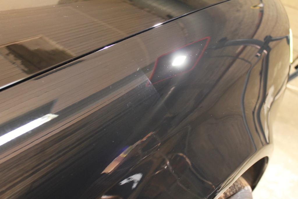

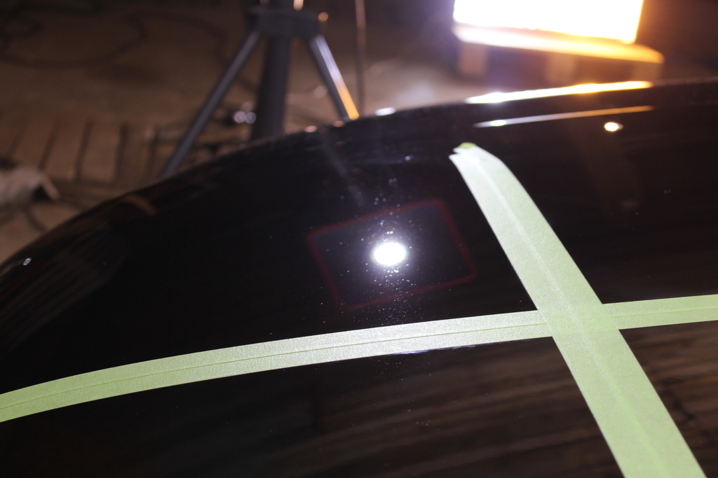

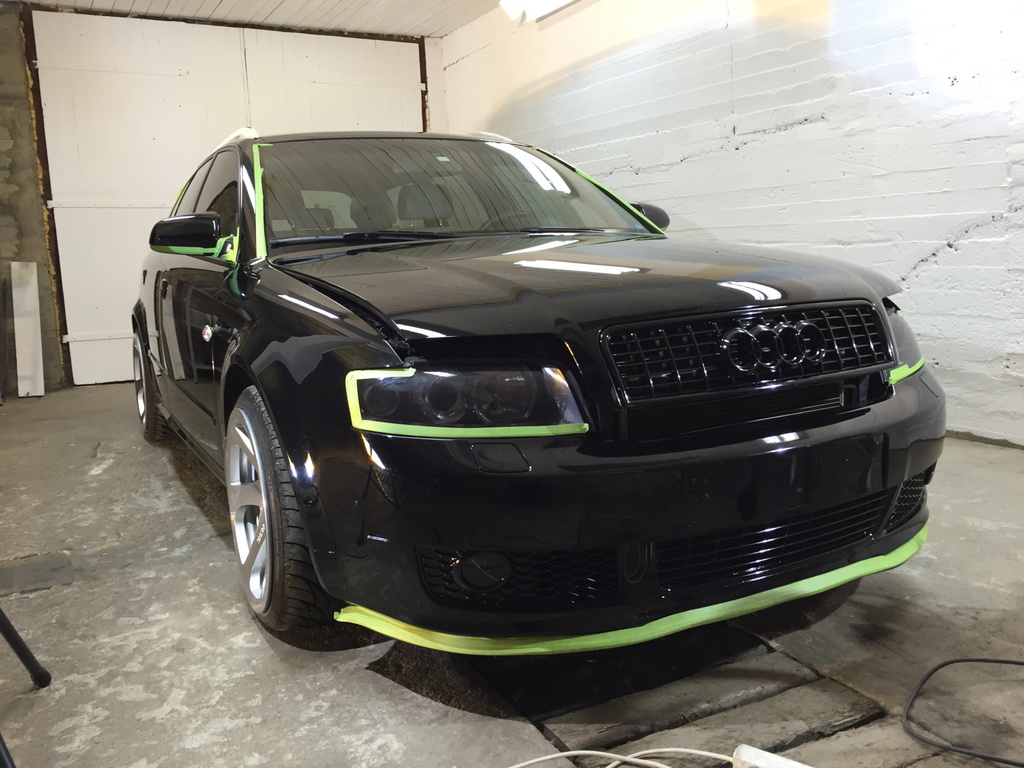

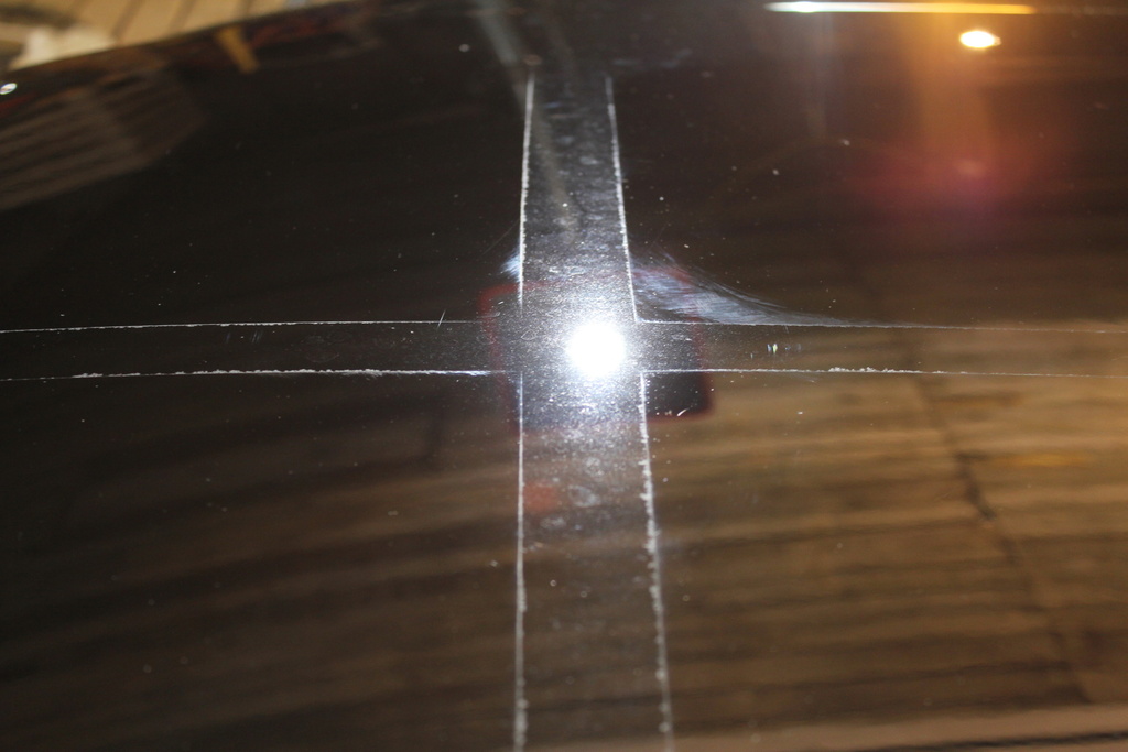

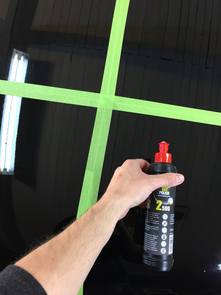

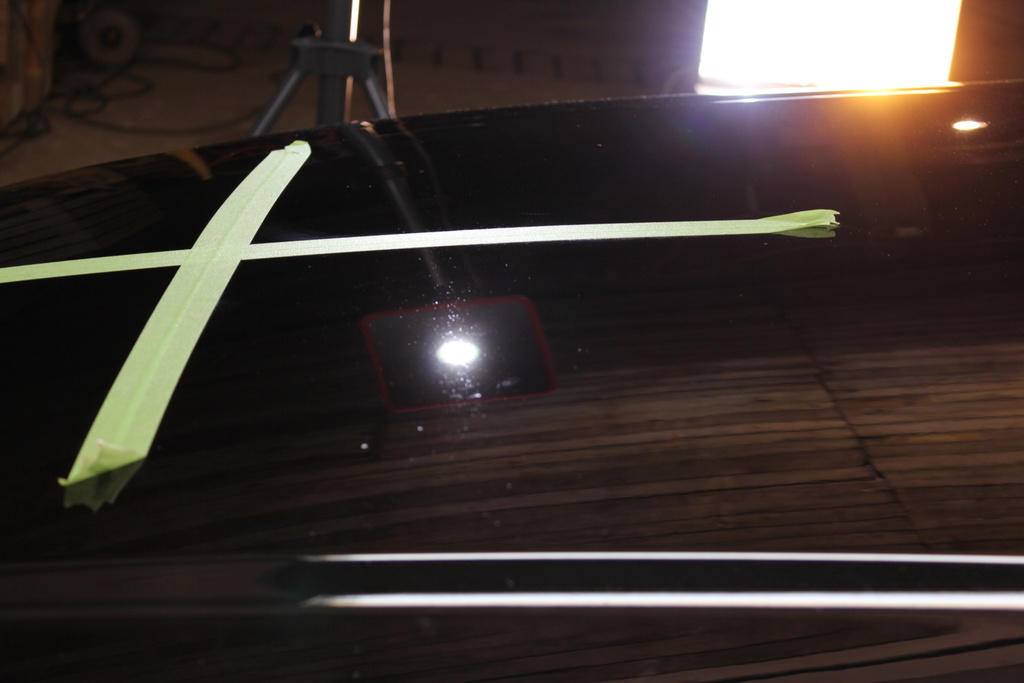

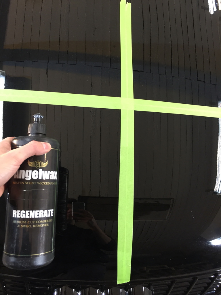

Ferdig maskert, og klar til kombotesting.

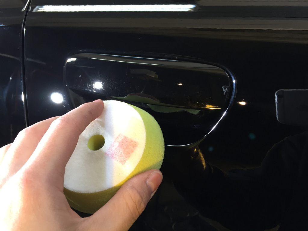

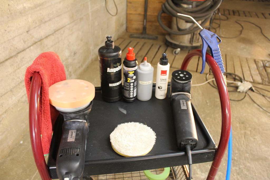

Dagens utvalgte er typiske 1 stegsprodukter. Angelwax Regenerate (medium cut), Scholl S20 black, Menzerna 2500
og UHS fra Rupes. Sistnevnte kommer jo som kjent med tilhørende puter, men brukte samme pute som de andre i denne
kombotestingen.
Disse bildene var egentlig ment som en reminder til meg selv, men tok de like gjerne med. Da kan jeg også lettere vise
hva som ble hva etter kjøretest.
Angelwax
Menzerna 2500
Scholl S20 Black
UHS

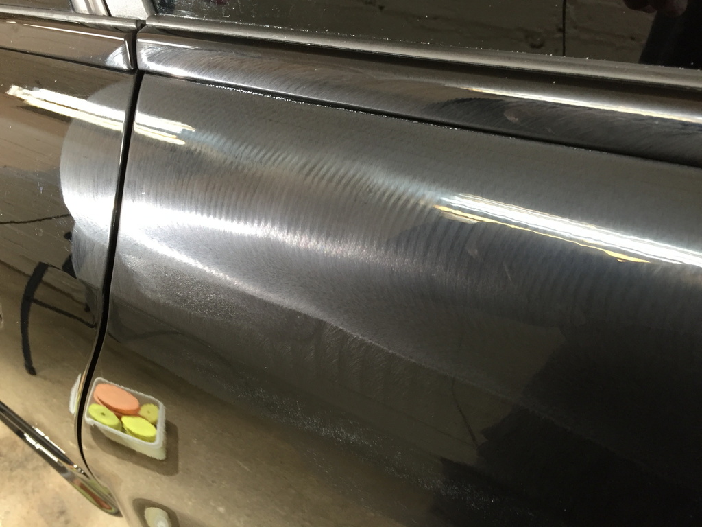

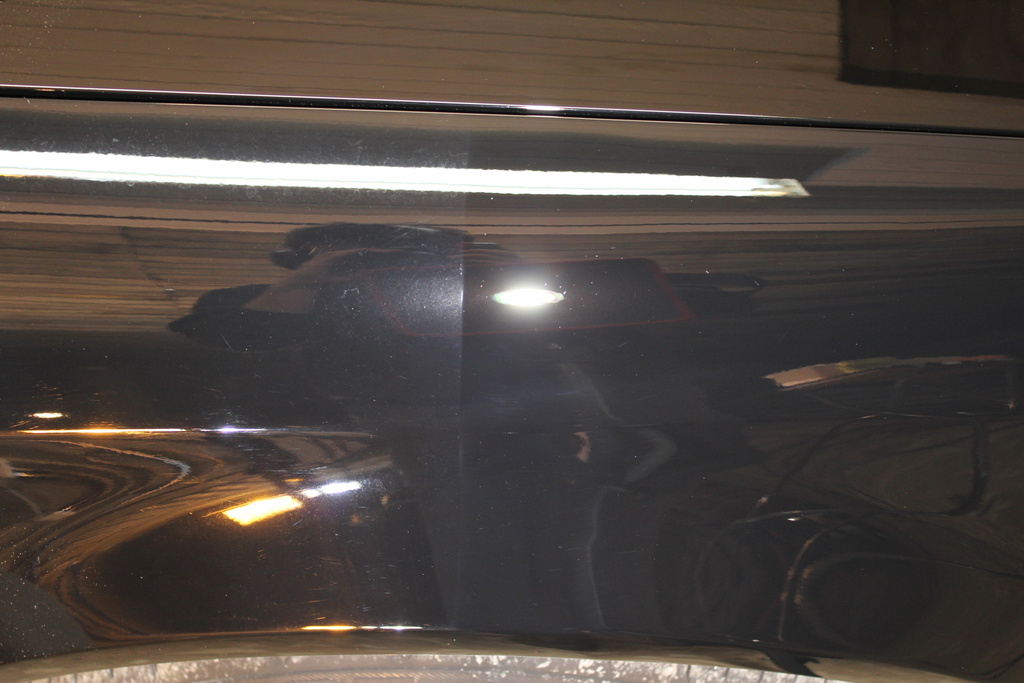

Alle fikk like mange passeringer, men UHS begynte å lugge litt tidligere enn de andre. Derfor også dårligst resultat.
Det ble en godkjent 3. plass til Scholl og egentlig en delt 1. plass til Angelwax og Menzerna.
Jeg klarte ikke å skille disse, men gikk likevel for Angelwax da jeg har blitt veldig glad i denne ;)

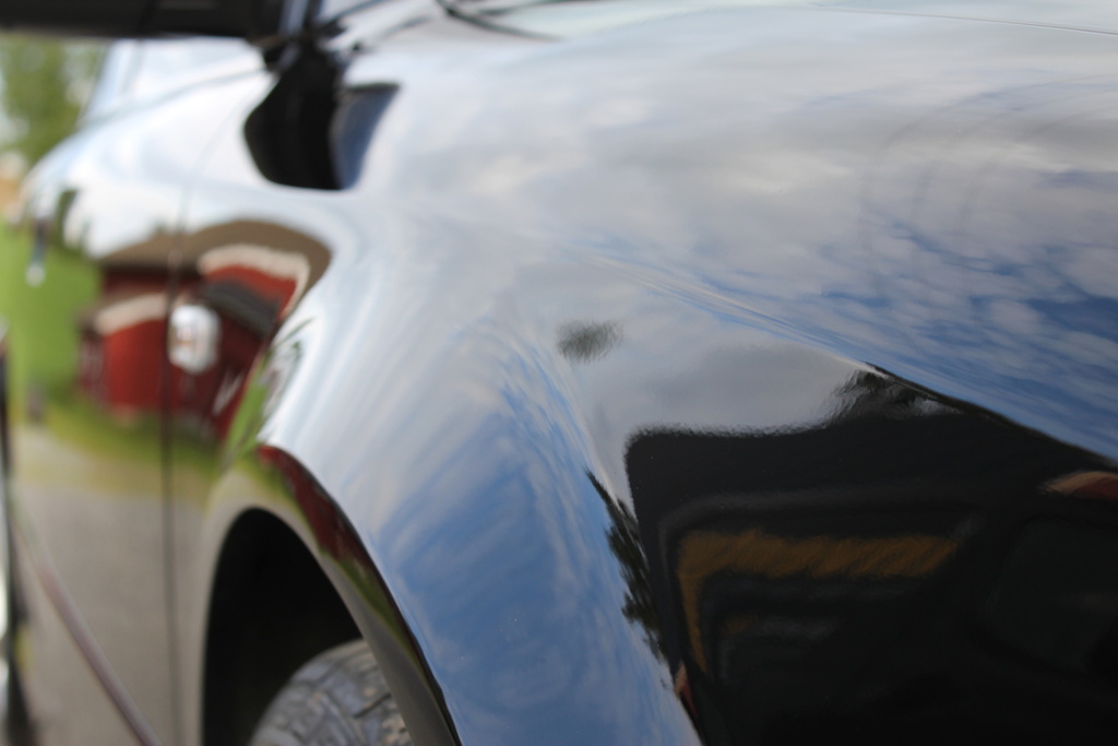

Kjører først på panser, deretter tak, sider, front og til slutt bakstuss.
55/45 ? :P

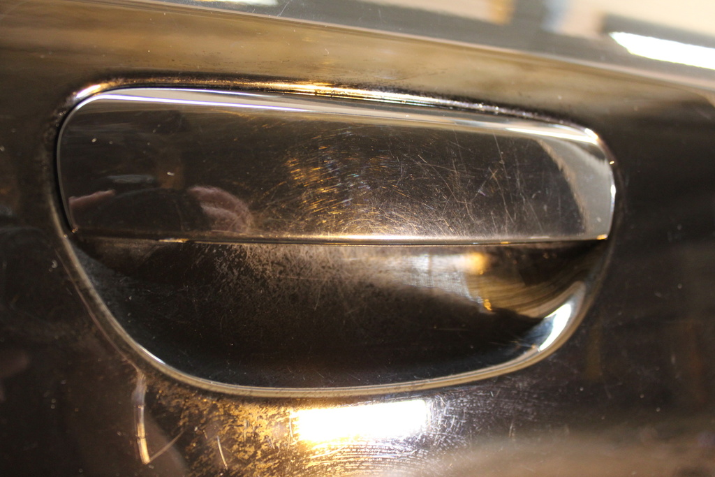

Litt håndarbeid må til, men lakken er såpass hard at den knapt lar seg korrigere med manuelt arbeid.
Litt actionbilder!

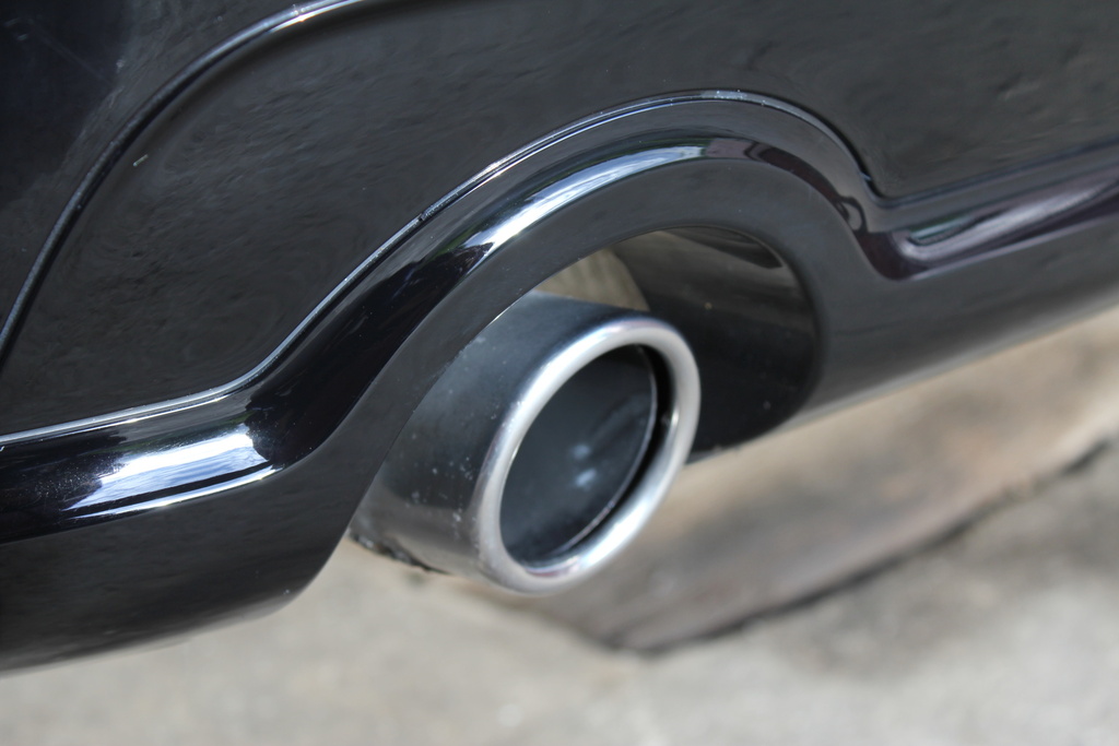

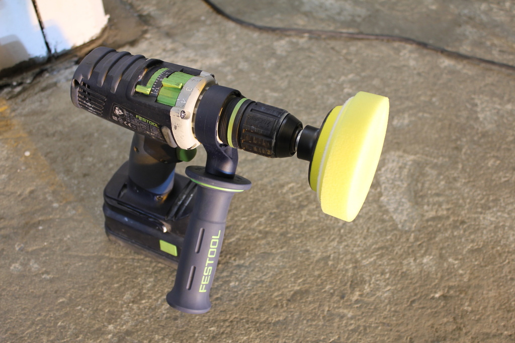

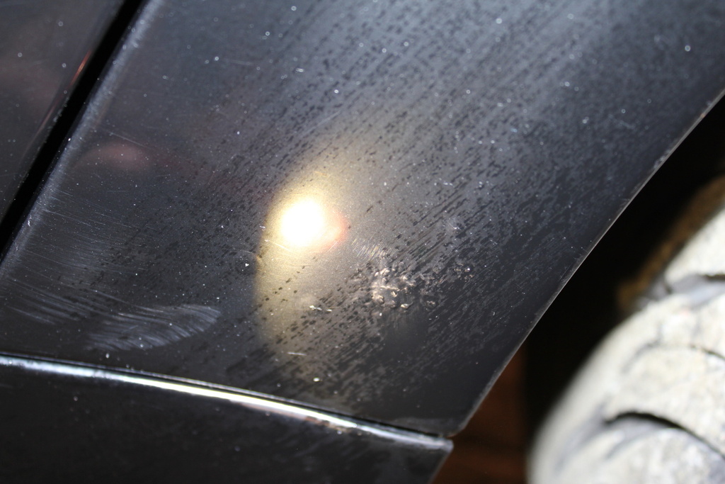

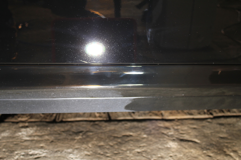

Sideskjørtene var helt matte, så her måtte jeg gå litt mer drastisk til verks. Har vurdert roterende til samlingen i det siste,
og så absolutt behovet denne gangen. Men jeg fikk gjort unna det meste med drill og bakplate for drill.
Jeg brukte også roterende under og over listen på døra. Rupes Mini klarer ikke å korrigere noe særlig inntil listverk.

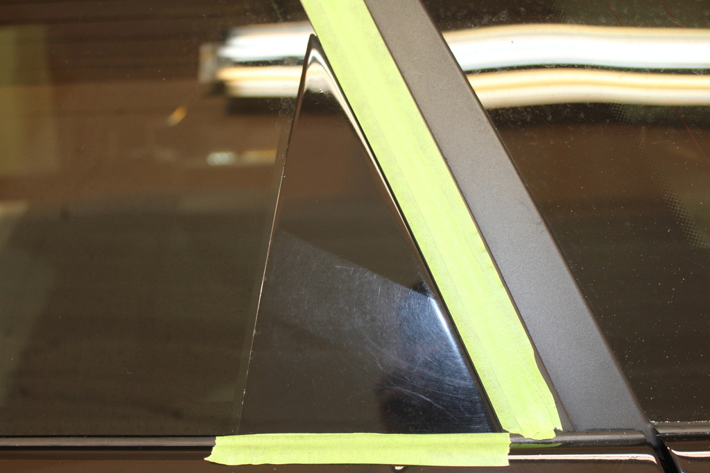

Hazing på G. Skal legge utrolig tynt lag med denne, men i riktig lys så er det likevel godt synlig når det begynner å haze.

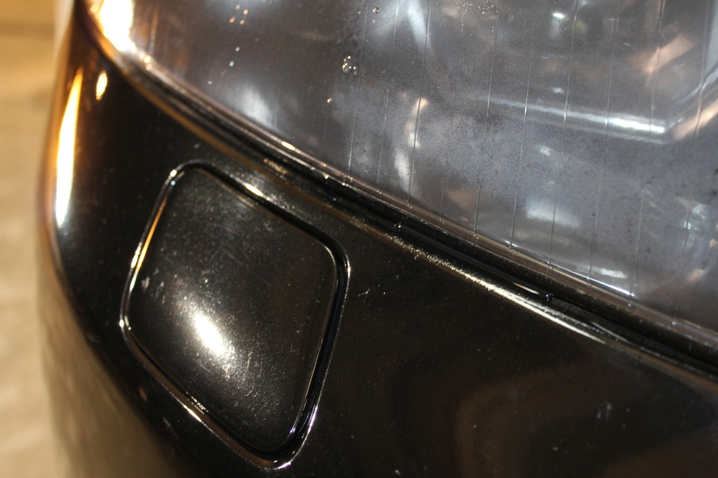

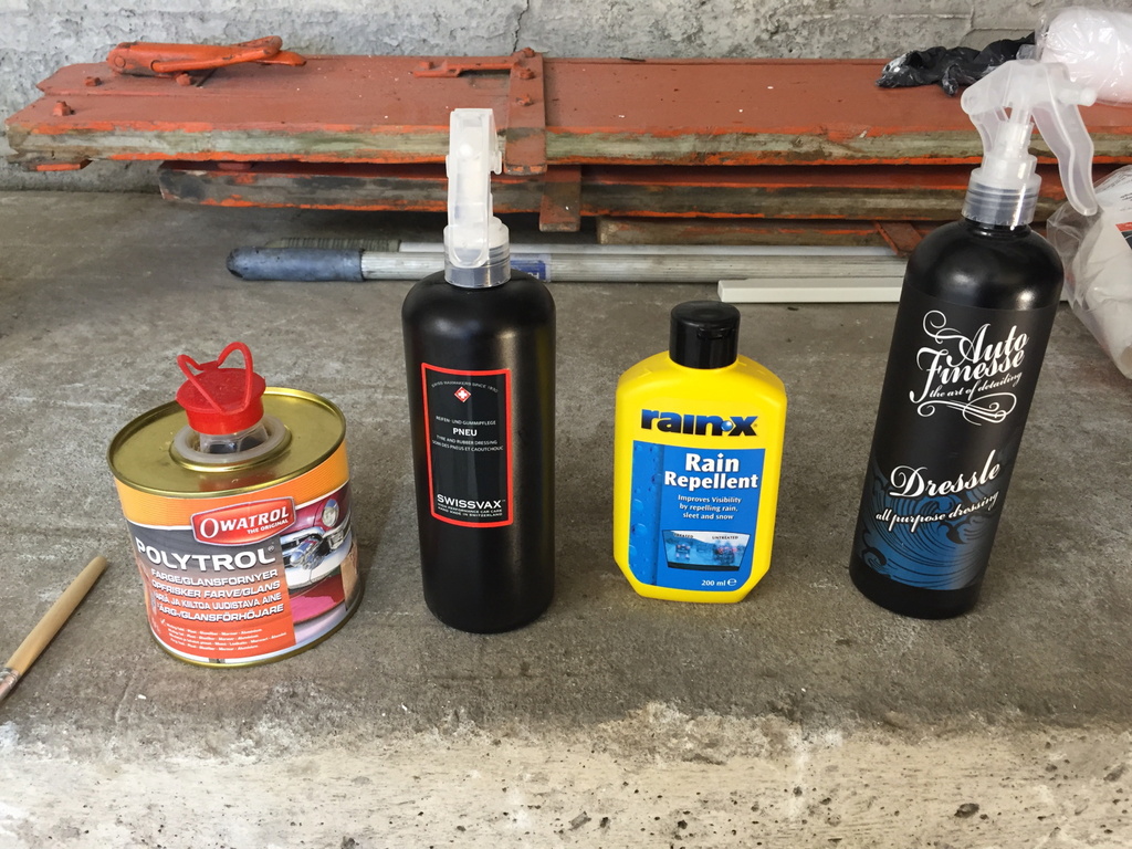

Først ut er Owatrol Polytrol på skvettlapper og plasten rundt/på speilfoten som ikke er lakkert.
Før...

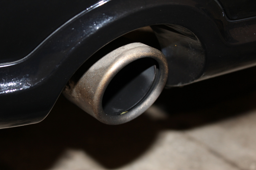

Etter ;) Ble brukt Autosol, samt MF. Helt blankt ble det ikke. Blitt litt mattere med årene?
Swissvax Pneu på matter og dekksider.

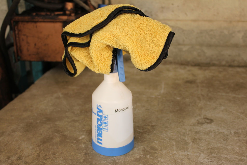

Vinduer ble rengjort med Autoglaze Glassklar innvendig, samt manuelt polert bort waterspots med SF4000 utvendig, etterfulgt
av monopol og Rain X. Dette fikk haze til det var tørt og deretter buffet av med MF for glass.

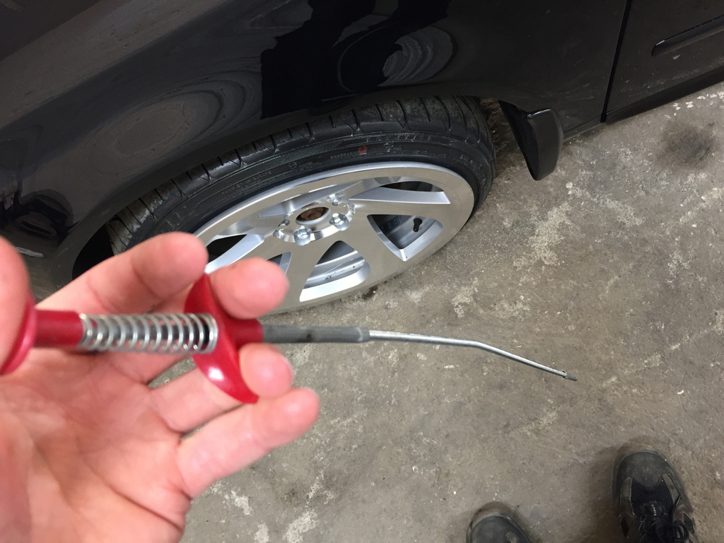

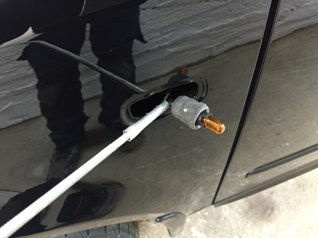

Hmm...noe mangler...ooh..
Fiskeverktøy - Check.

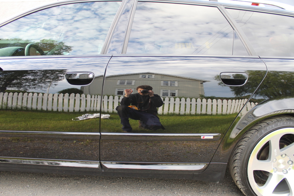

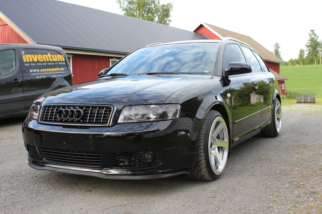

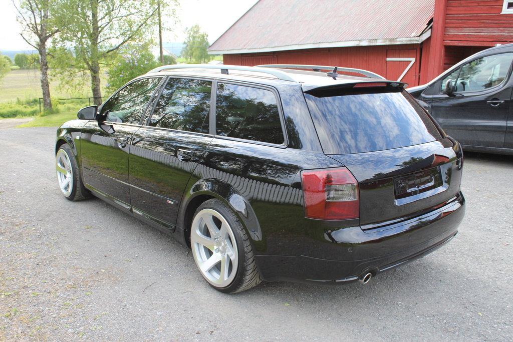

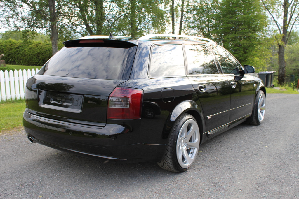

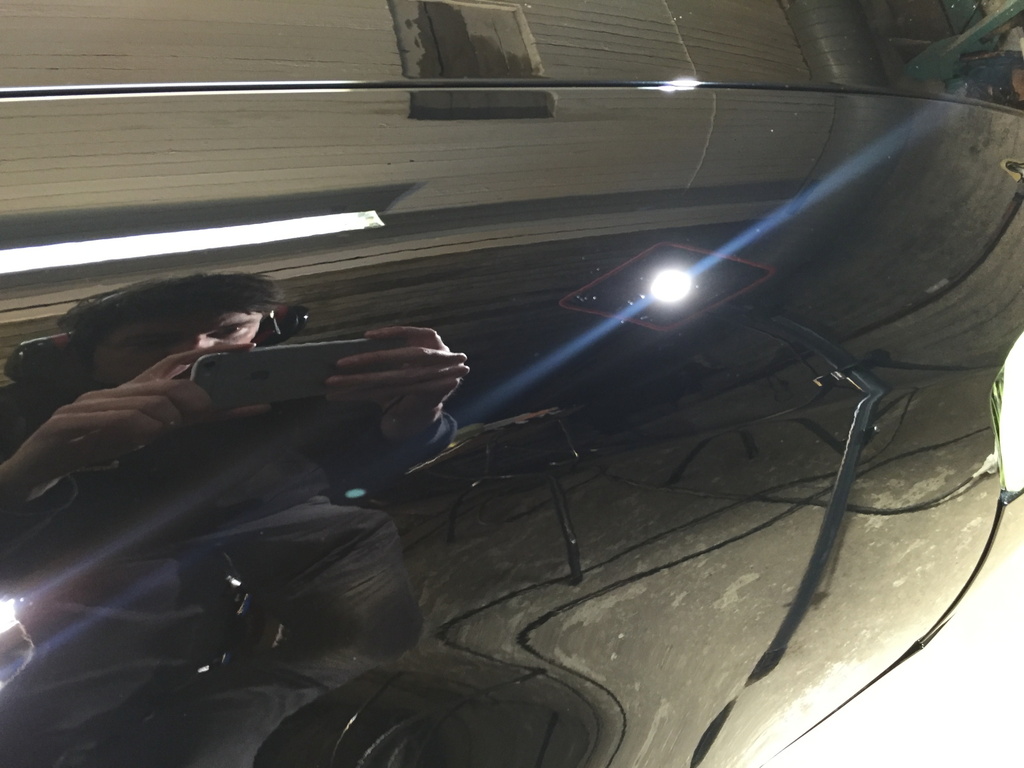

Bilen er klar for litt bilder...utendørs! :thumbup:
Snikreklame i speilbildet må vel være lov? ;)
Totalt brukt tid endte opp med 34 timer. Så var den langhelgen over ;)
