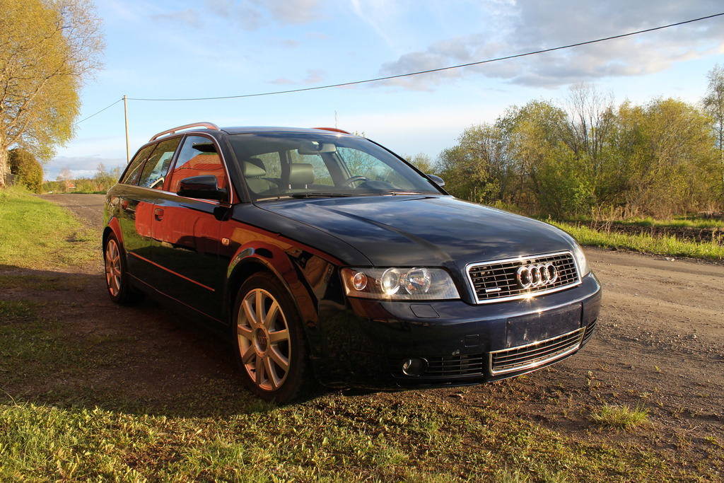

Det er en Audi A4 som en kamerat av meg eier, som skulle bli offeret.

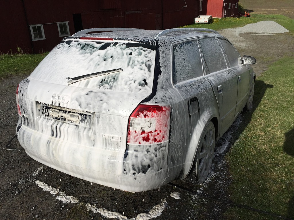

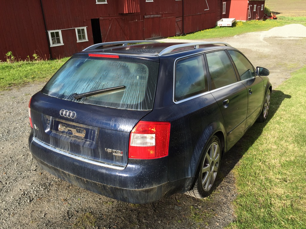

Begynte i kjent stil med forvask. Her var det Prickbort som fikk prøve seg først. Etter 7-8 minutter fikk jeg problemer med litt for godt tørkevær, så la deretter på Surfex. Noen minutter senere toppet jeg med ett lag Autofoam.
Felger fikk også leke litt i kjemitimen.
Vasket også litt under hood'n. Gudene skal vite at det var nødvendig.
Håndvask...
Felger ble kun vasket. Men renere ble de.

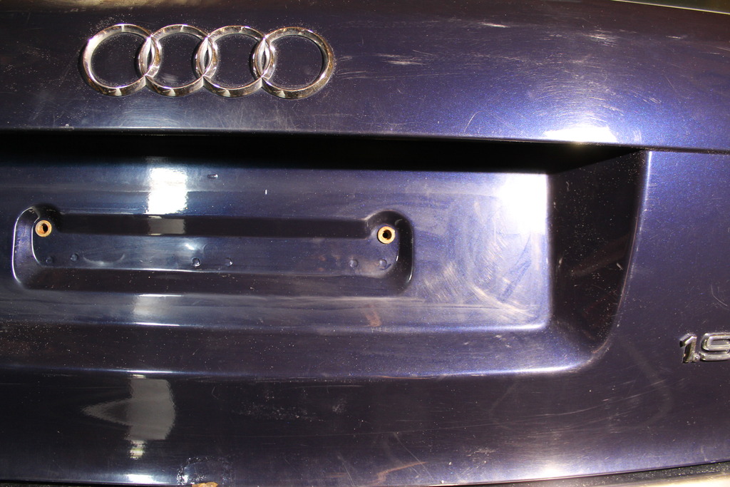

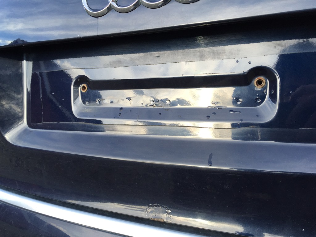

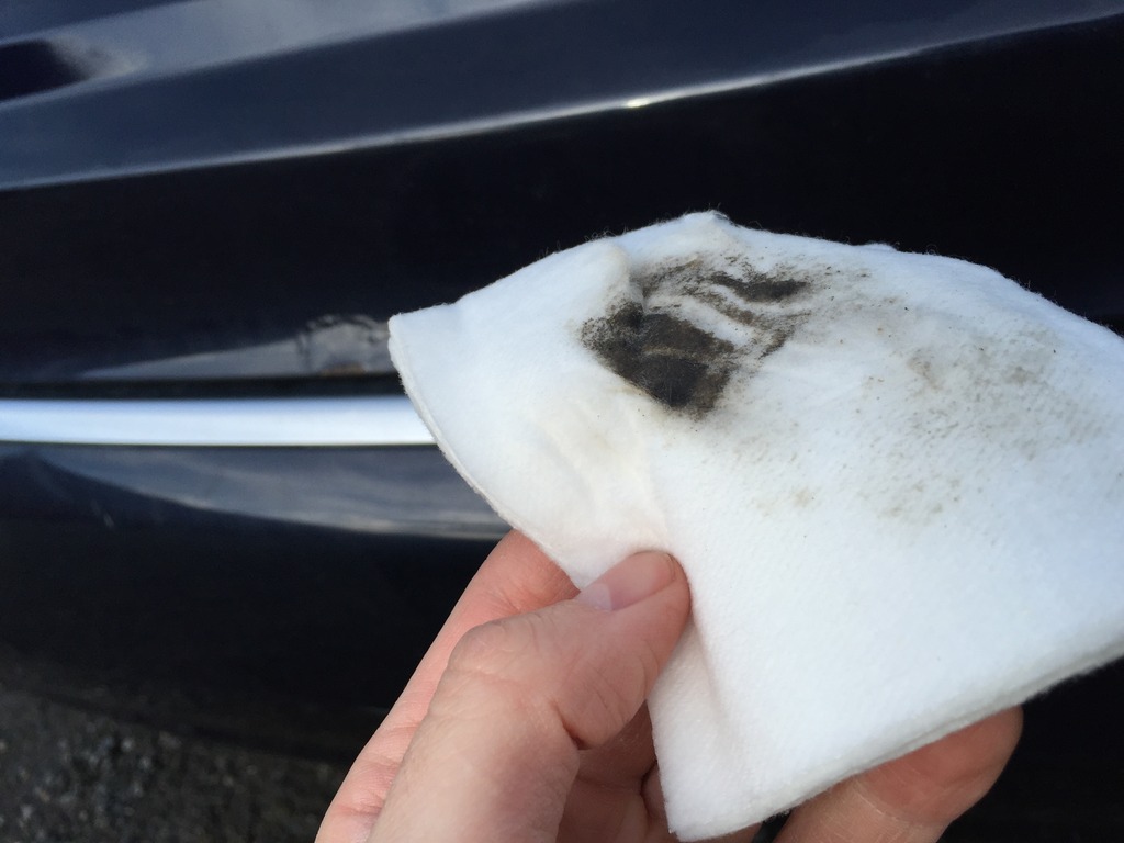

Under skiltplata bak, så var det igjen litt limrester etter en møkksamler, type dobbelsidig tape.
Den ga riktig nok fort opp når jeg truet med litt sitrusspray.

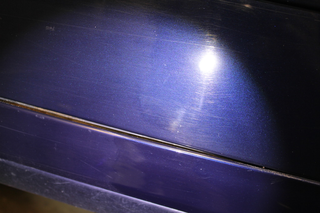

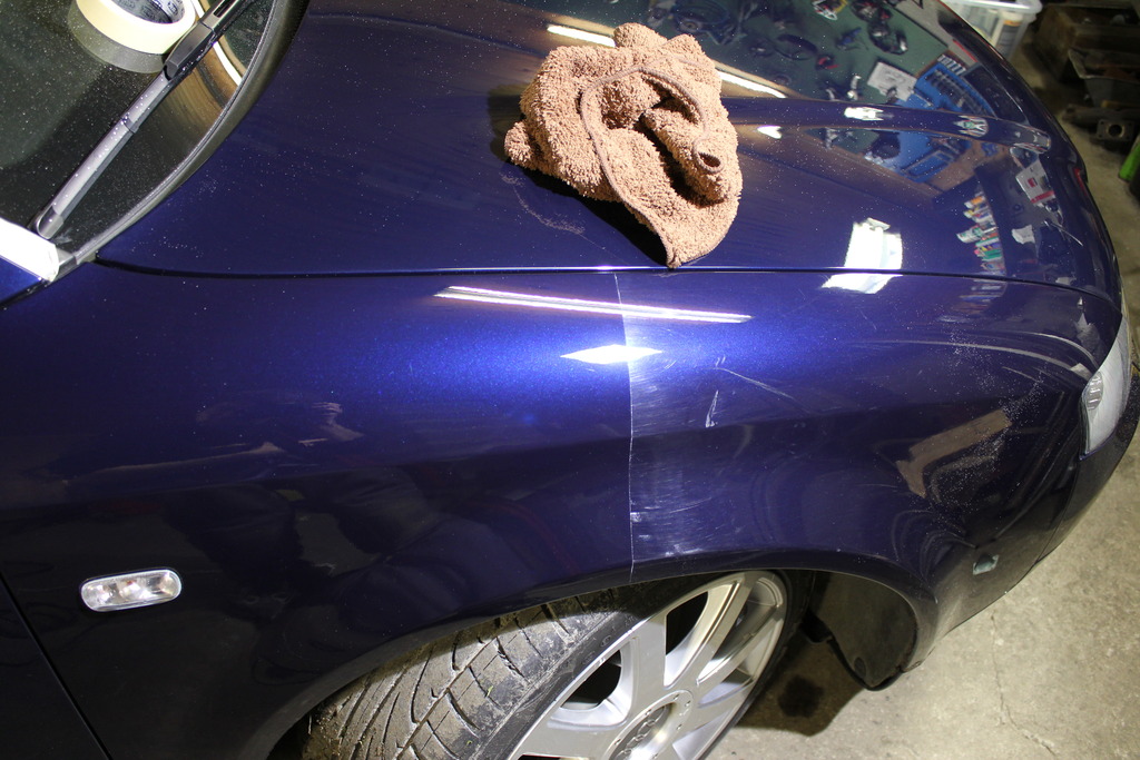

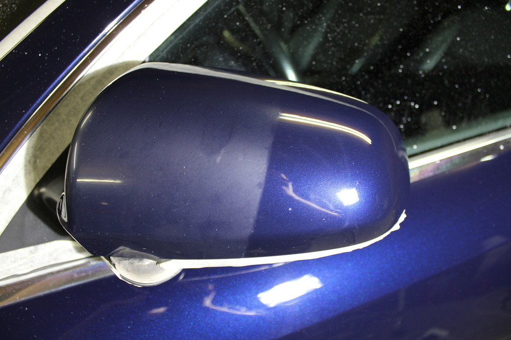

Bilen ble ren til slutt, og over til tilstandsbilder. Det var vaskeriper og...ja...bildene sier mer enn 1000 ord.
Og slik var egentlig hele bilen, og verre. Men skal mer til enn det for å skremme en Totning.
Dessverre har det blitt en del rust på bilen, men det er nok litt verre å rubbe/polere bort.

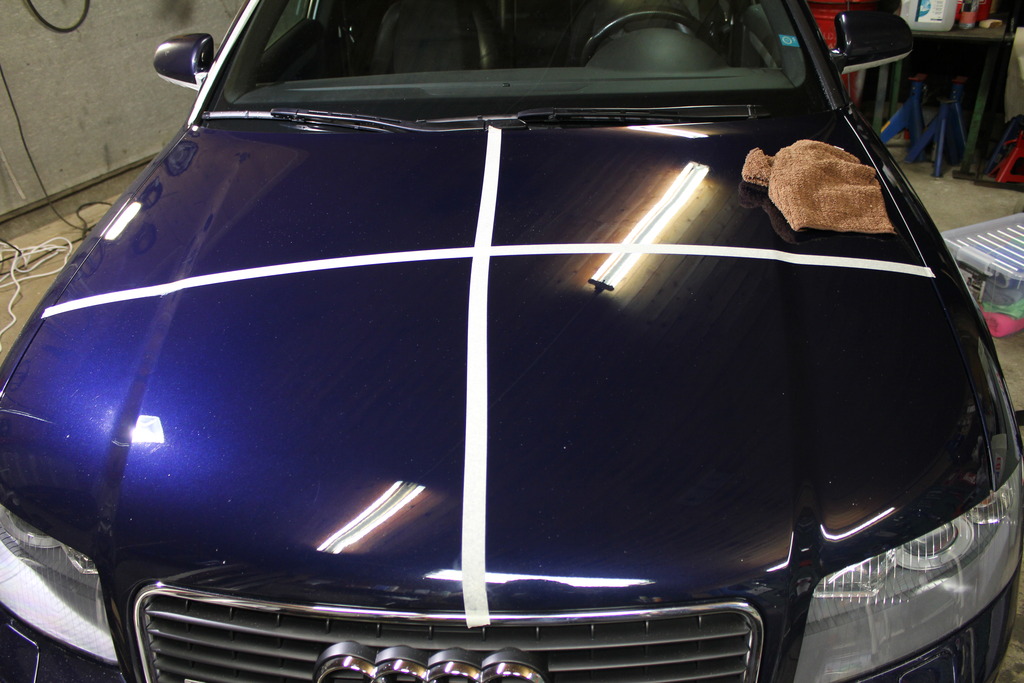

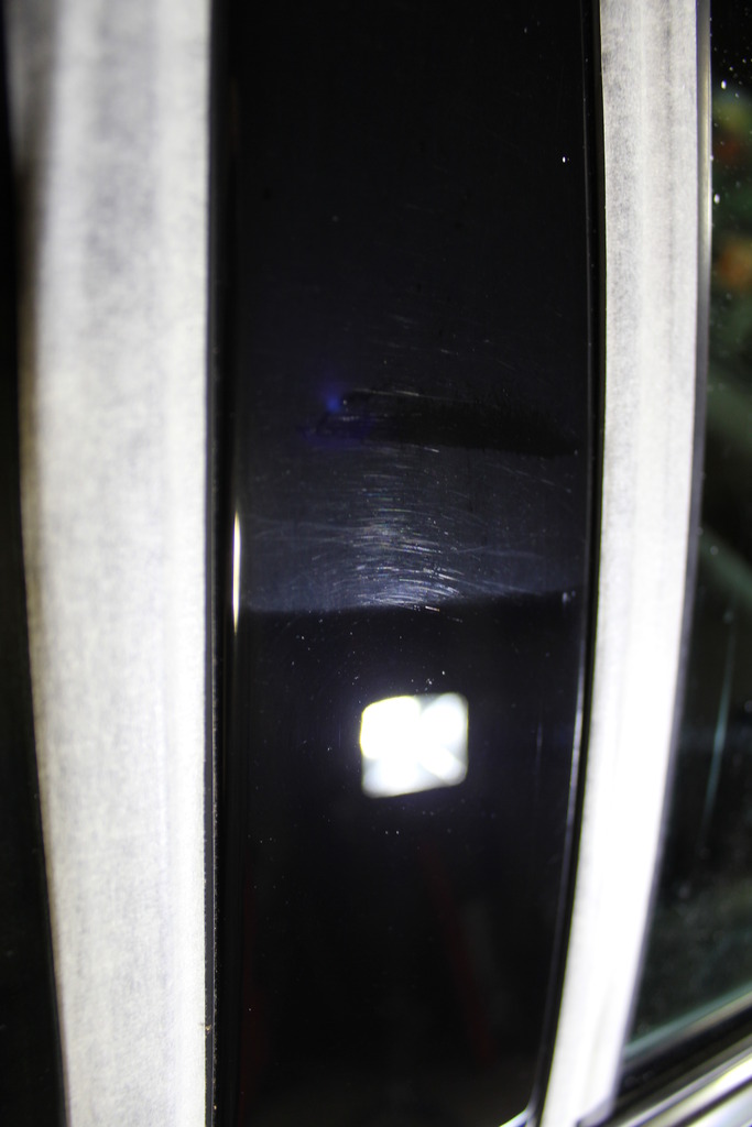

Over til produkttesing. UHS og S20 black ble testet, men disse tok ikke på langt nær nok.
Prøvde også Scholl s3 gold, på litt forskjellige rupes puter, men det var grønn rupespute og blå guffe fra rupes som ble vinneren. Utfordringen var at jeg hadde kun ei grønn pute til miniputt'n.
Måtte etter vært over på blå/blå rupes på mini, men det ga en del hologrammer.
Bildene taler for seg selv.
Etter 2 runder a 4 pass med grønn/blå så ble resultatet rimelig pent.
Så pent at det fortjener ett ekstra bilde av samme skjerm... :P
Ble i alle fall såpass blankt at "pynten" på veggen ble synlig. Pyttsann :rolleyes:

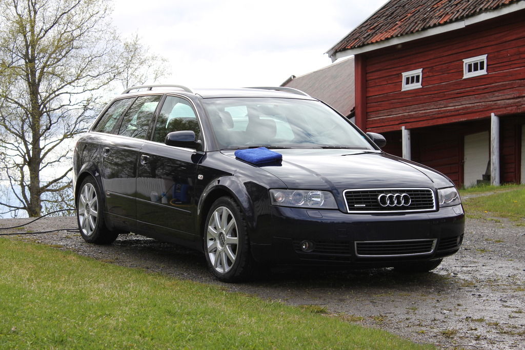

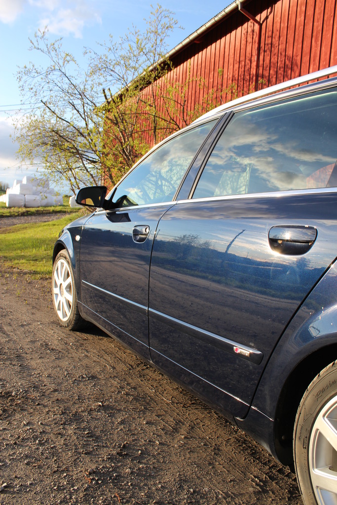

Men over til litt bilder etter endt S&S.
25 timer, en Remapose med MF, 3 ihjelkjørte pads senere, så ble i alle fall jeg fornøyd med resultatet.
