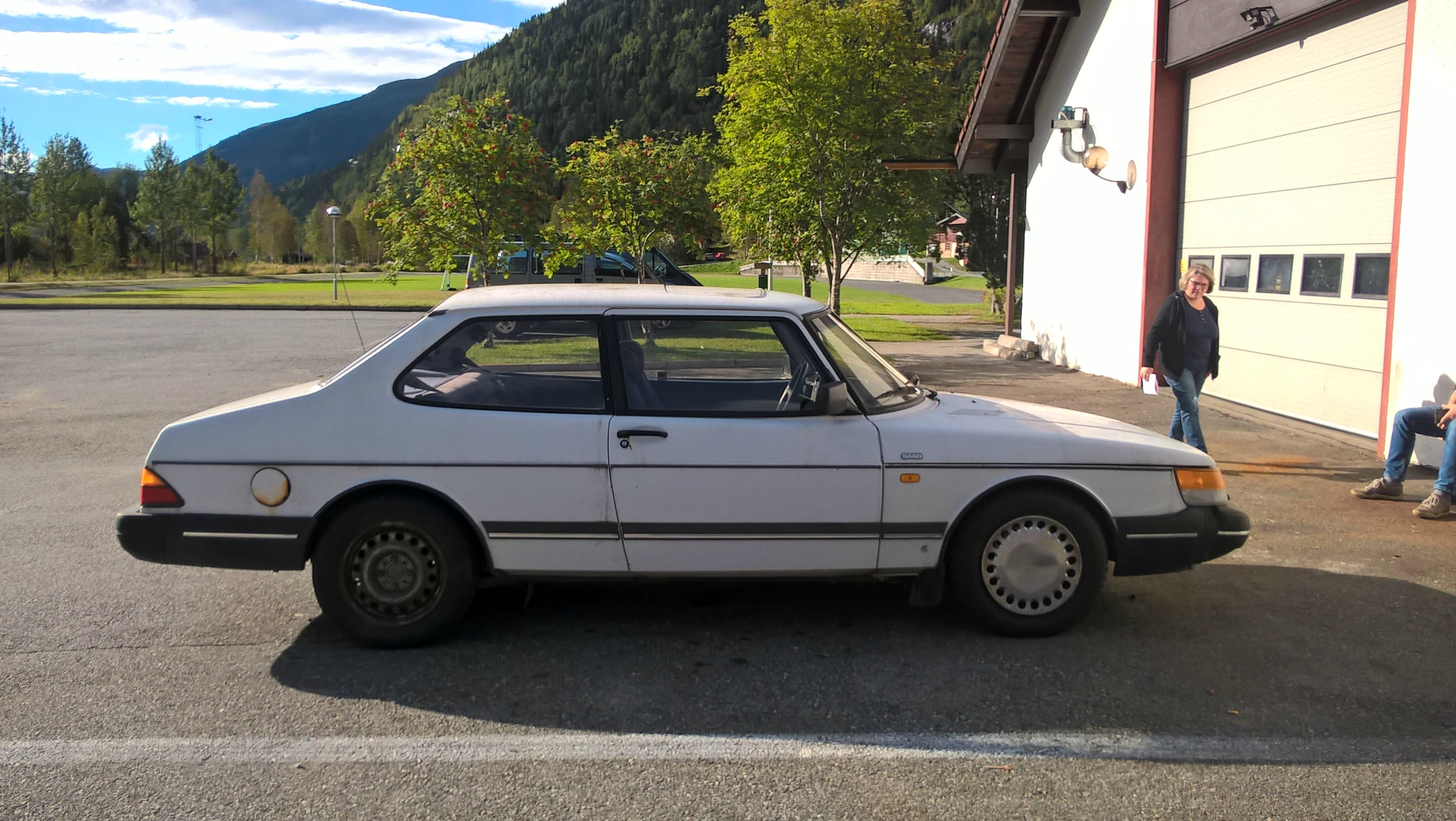

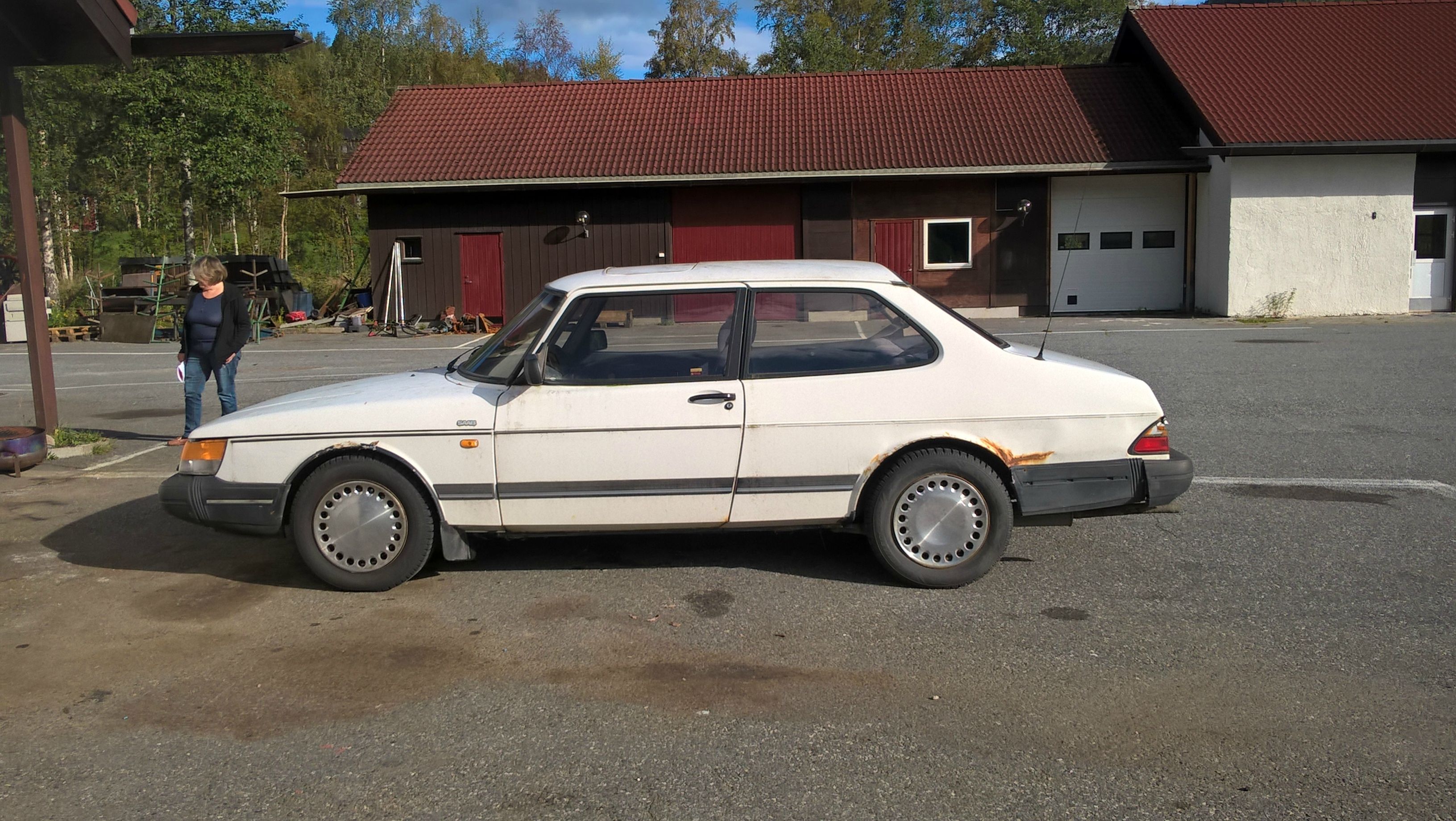

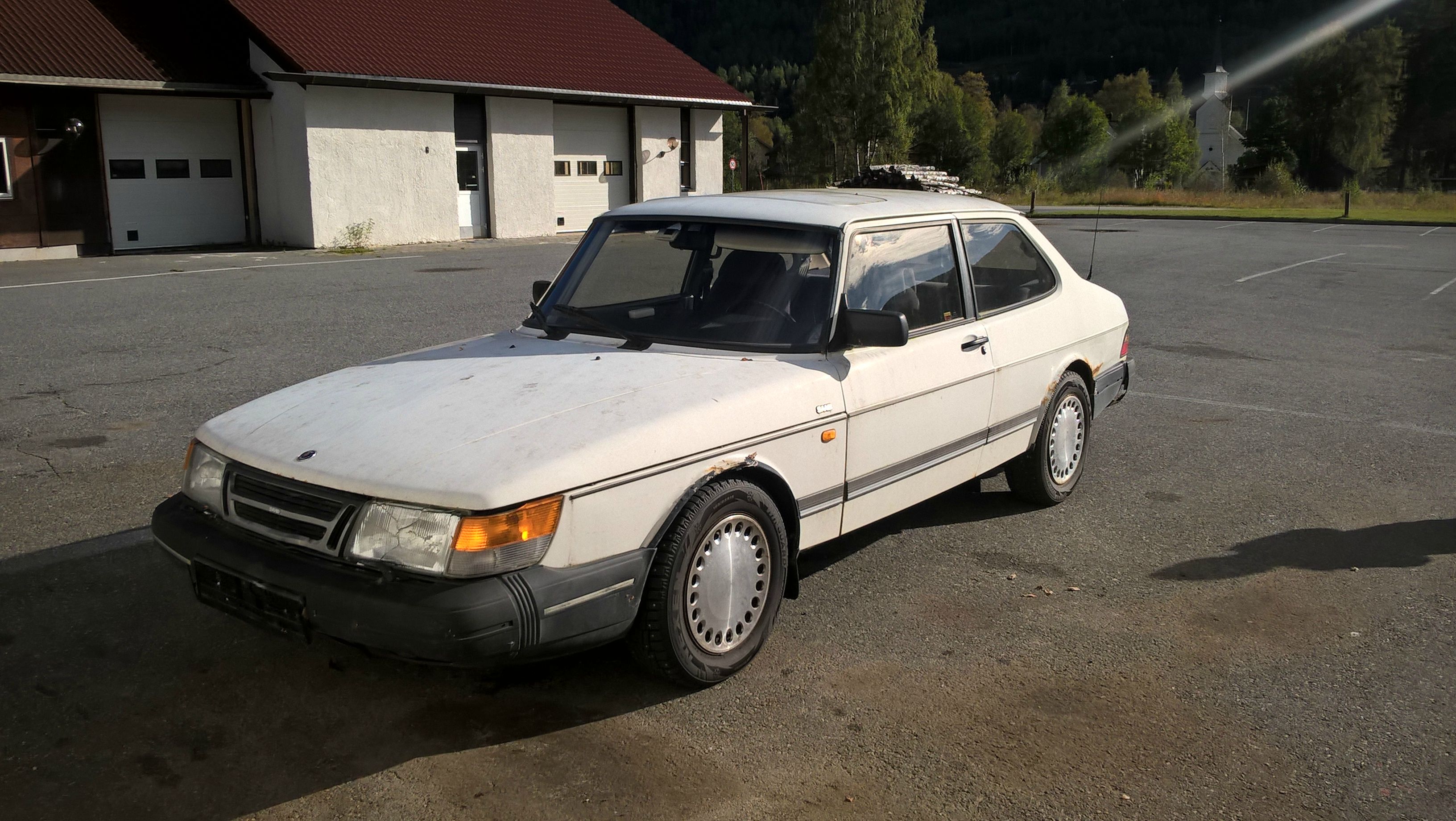

Yessda, ny bil i hus, igjen! Denne gangen en sliten, men go' gammal traver av en Saab 900i. 1988mod, automat, takluke, kun 150000km. Kjørte den noen mil fra en grustak til verkstedet på skola som jeg bruker, blir prosjektbil til å lære seg å sveise på mekken detta. Holdt på å koke over en gang, men fikk vrengt inn og stoppet i tide, slik at den fikk kjøle seg ned. Den klarte turen fint. Mye mulig det lekker kjølevæske, for den spydde ut mye væske på turen. :)
To-Do:
  • Sveise rust i dører
  • Fikse rust i venstre bakre hjulbue, forsøke å rette noe på bulken.
  • Finne lekkasje/årsak til koking av motor, fikse det.
  • Sjekke over med tanke på rust i understell og oppheng.
  • Fikse opp i bremser, da de er veldig dårlige.
Målet er å få en grei bruksbil som kan gå noen år, for det er synd at en sånn traver bare har fått så få kilometer etter veien.
Kommer med mer når jeg har litt bedre tid :)

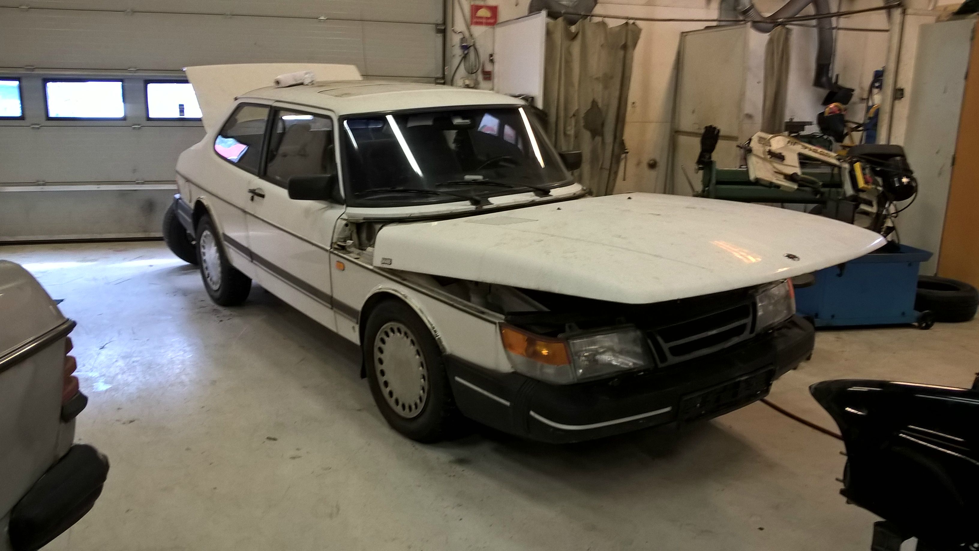

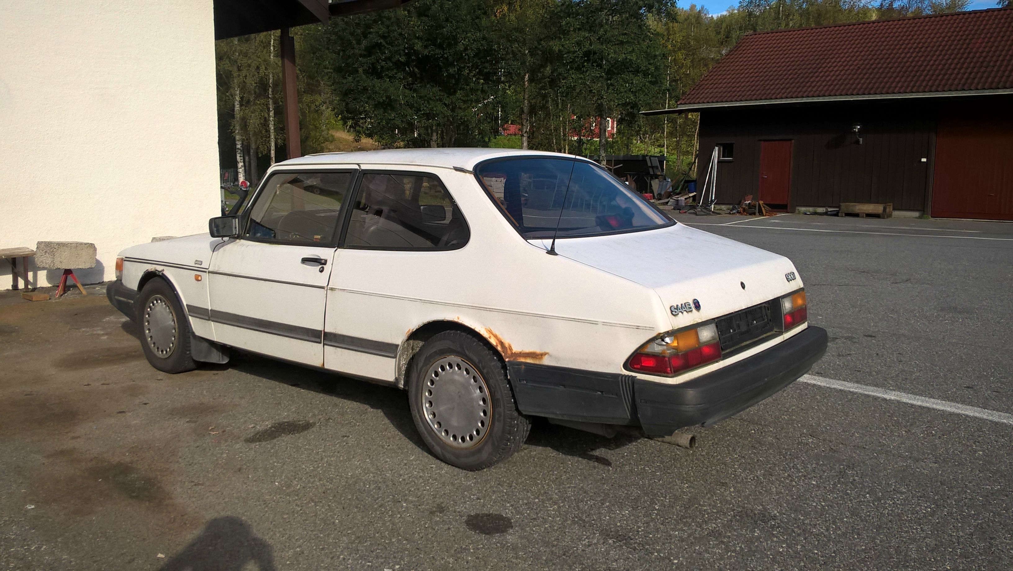

Det er endel rust som må taes tak i, ihvertfall i karroseri. Blir interessant å se hvordan den er under, da jeg ikke har en anelse.

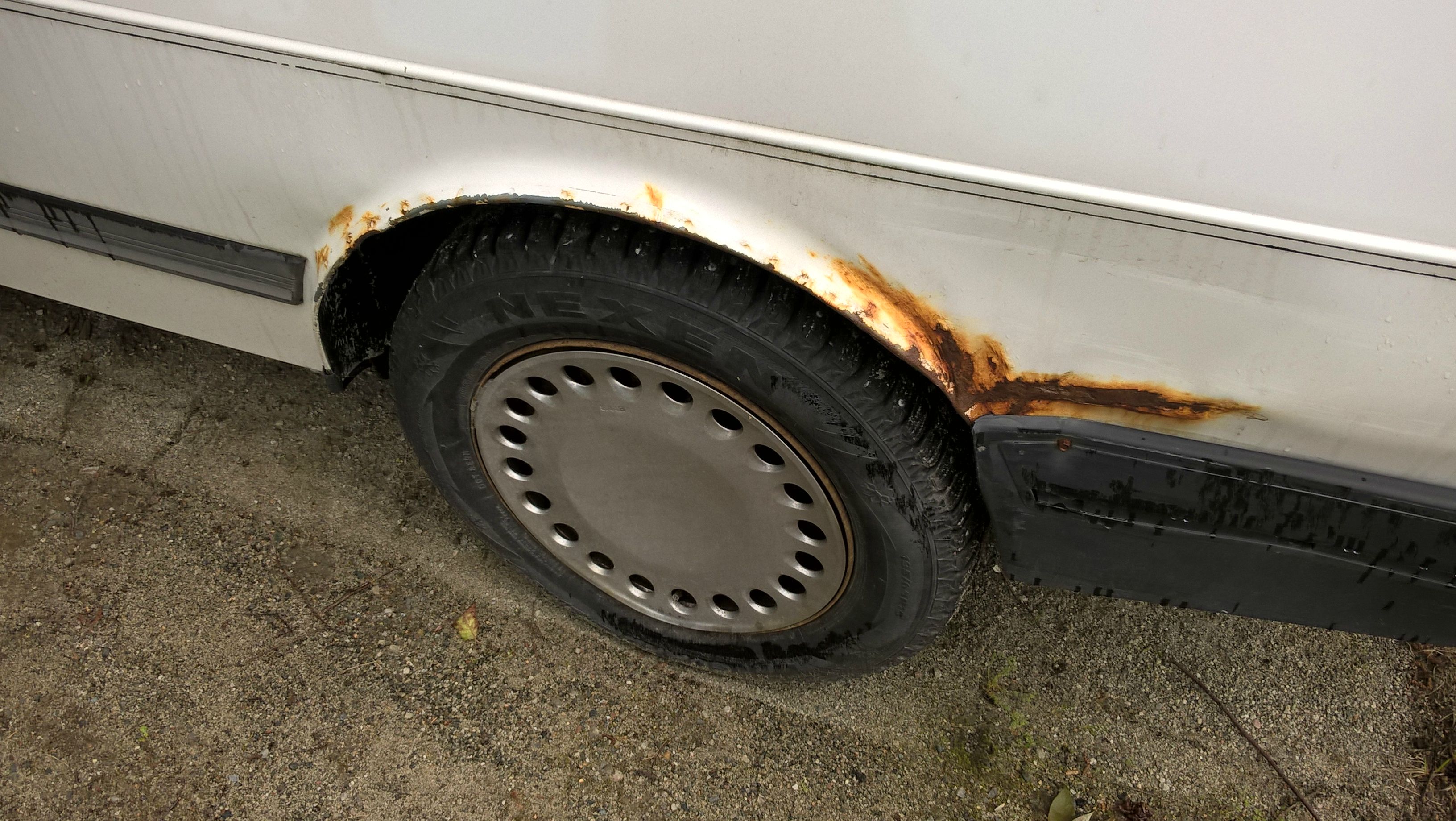

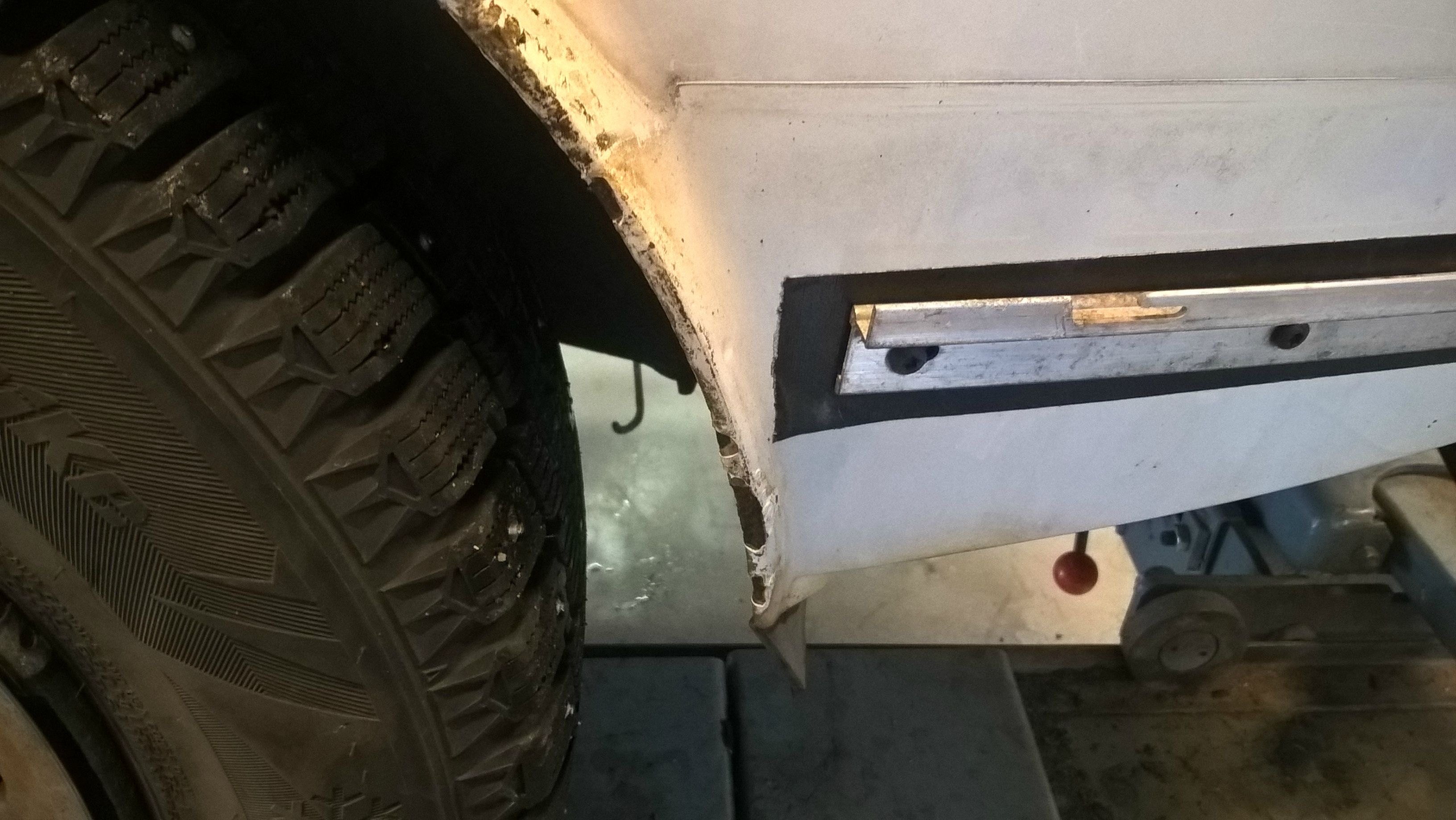

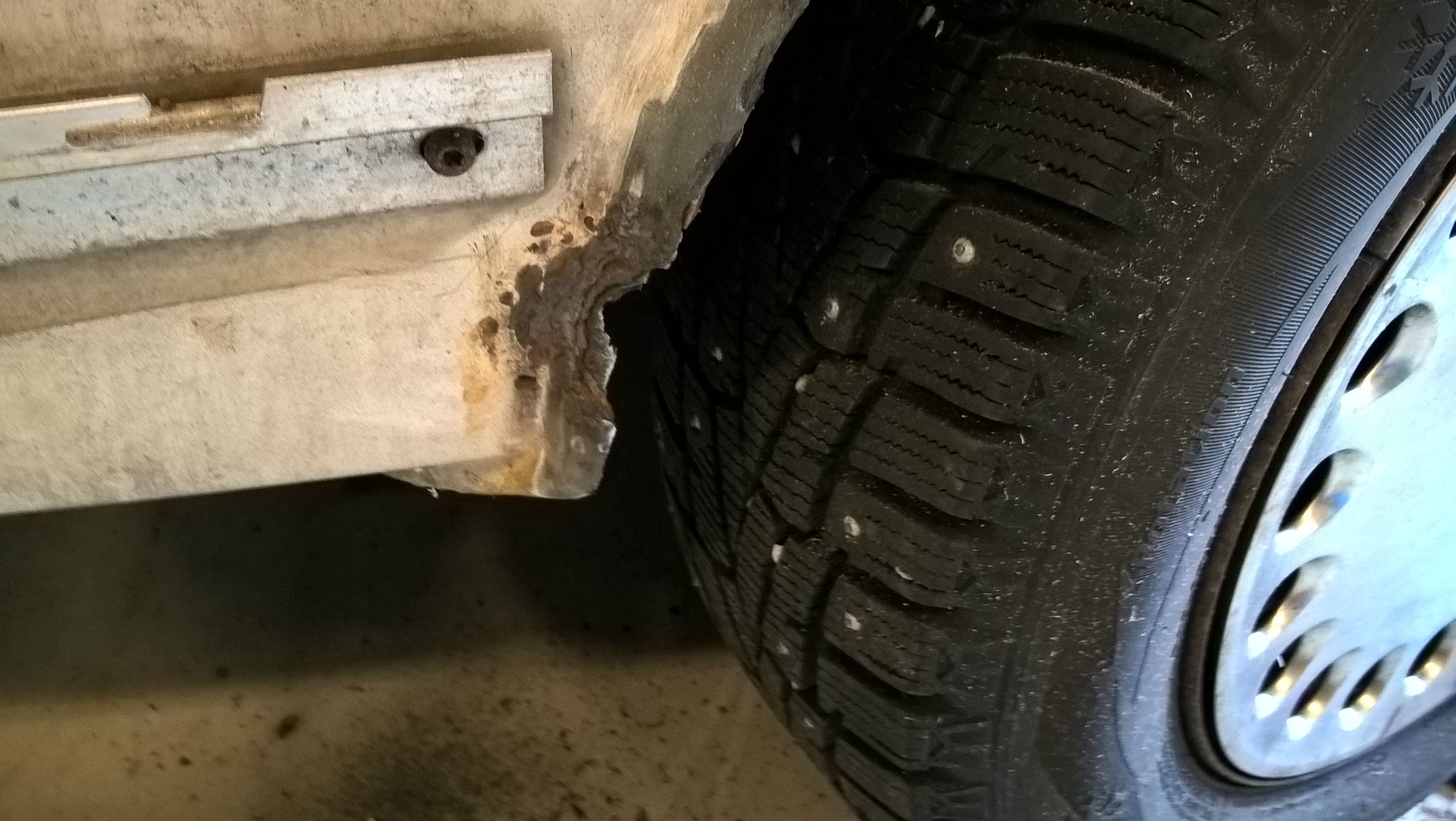

Bakre venstre hjulbue:
Her ble den påkjørt av en litt stor bil og fikk seg en god trøkk, de banket det ut igjen, så mye at den nå buler utover istede... Så her må noe gjøres, skal prøve å få det helt greit pent, og så fikse opp i rusta og lakke.
Resten av hjulbuene ser greie ut, skal få rivd av de halvveis oppsprukka listene og se nøyere etter, men den ser velholdt ut i disse.

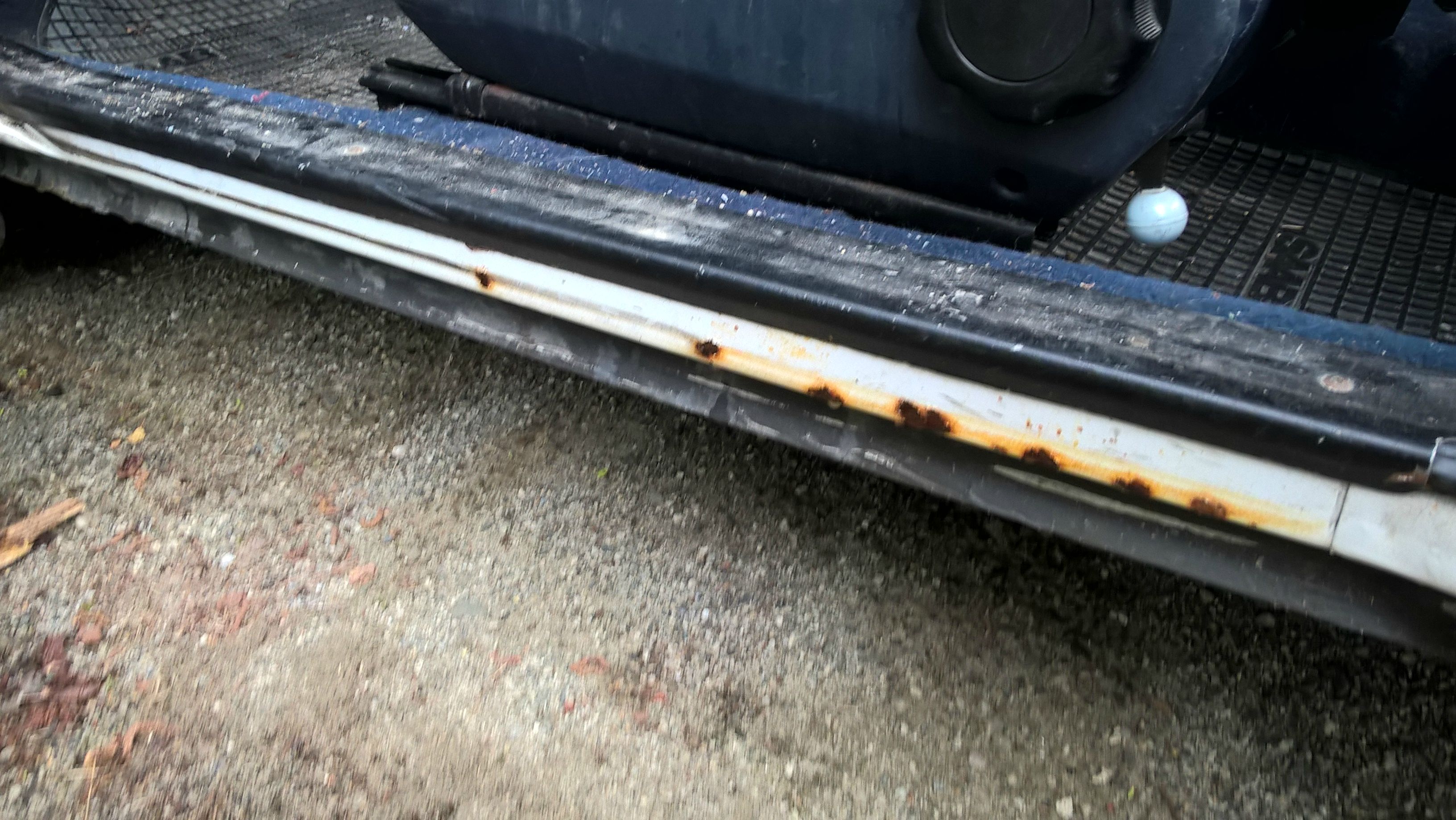

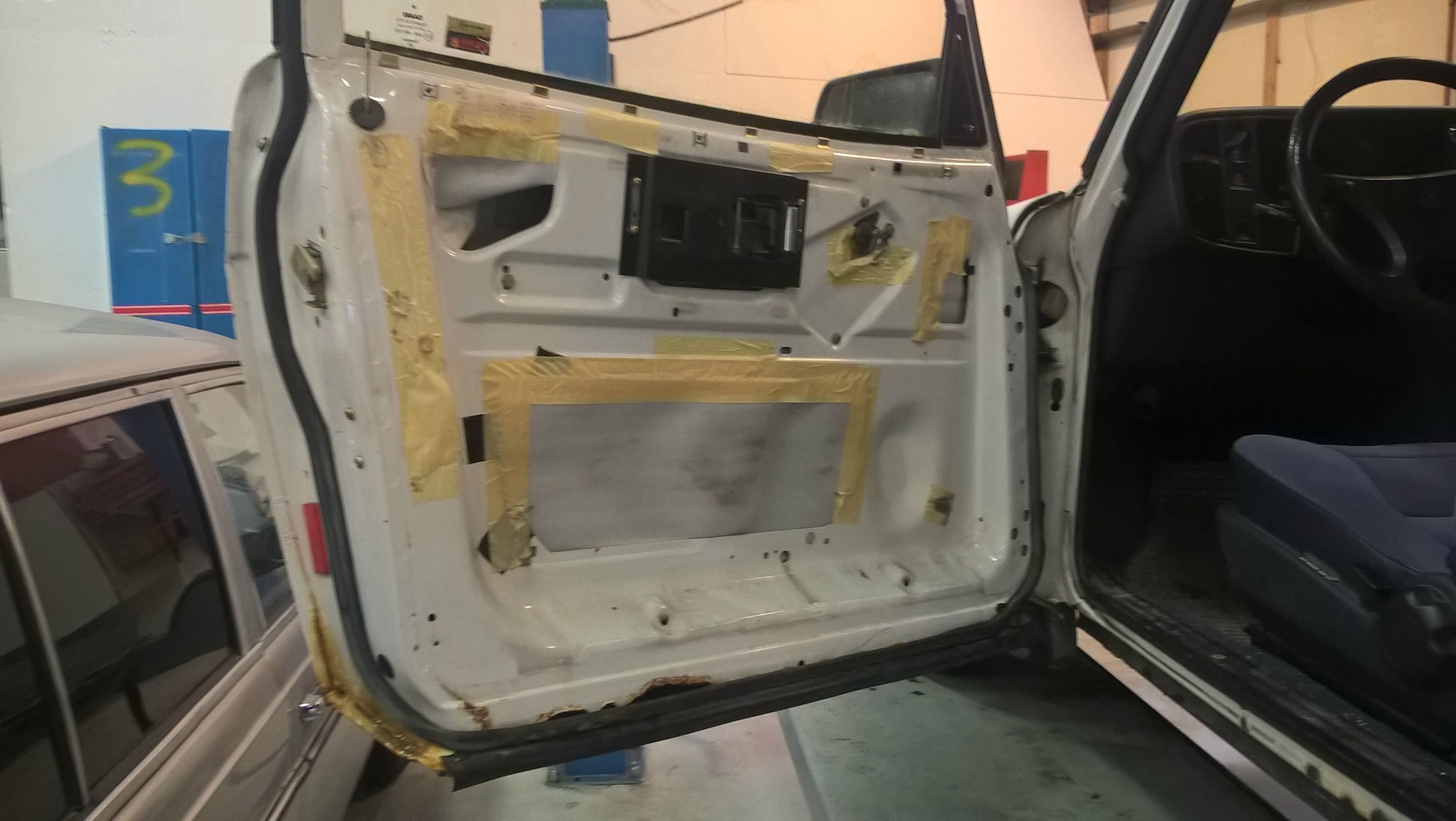

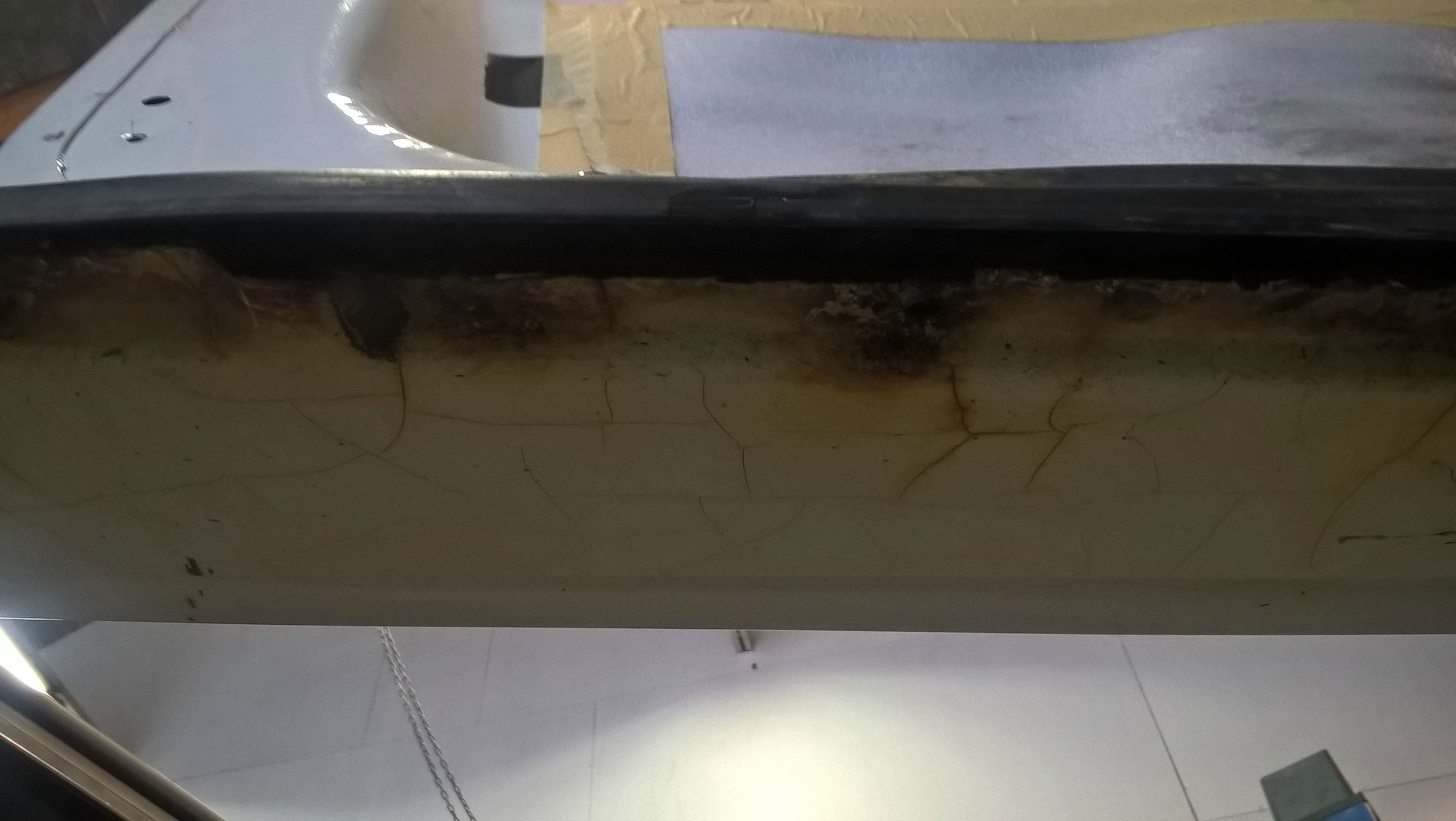

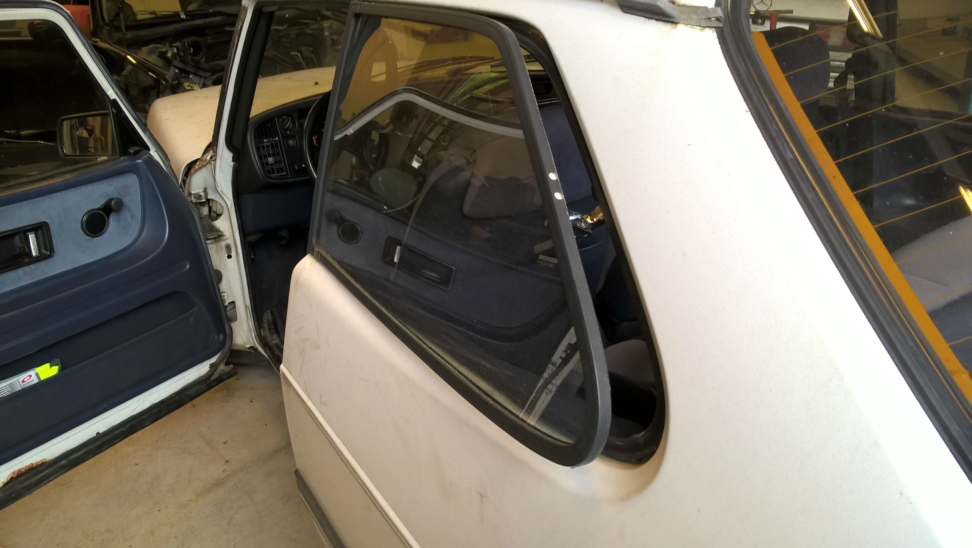

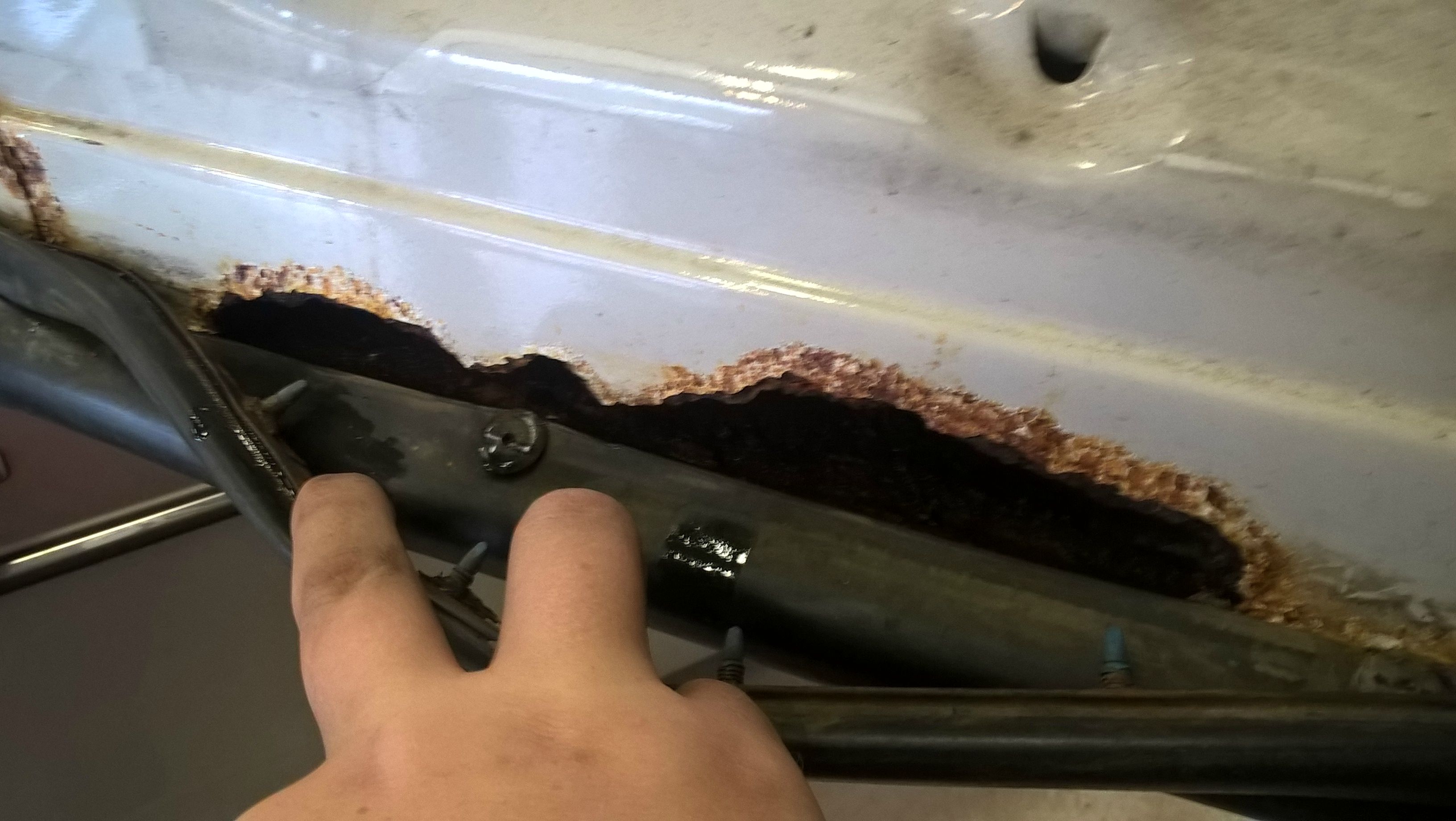

Begge dører:

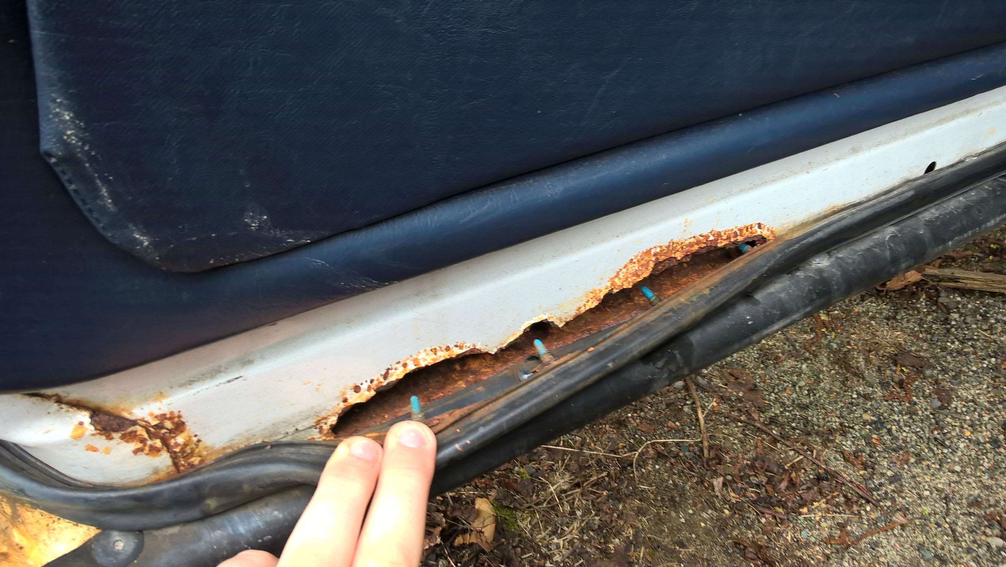

Her er det rusthull i begge dørene innvendig, ikke veldig stort, men kronglete å sveise. Alt skal demonteres fullstendig og skrapes og renses for rust, så det blir bra, deretter sveises.

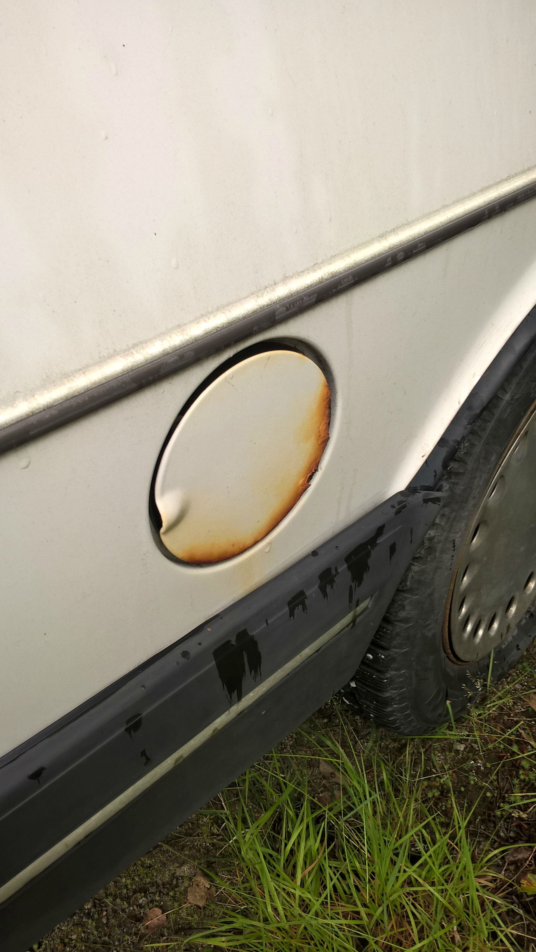

Ellers er det endel småtteri, som tanklokk, motorrom, panser, dørstokker, etc.

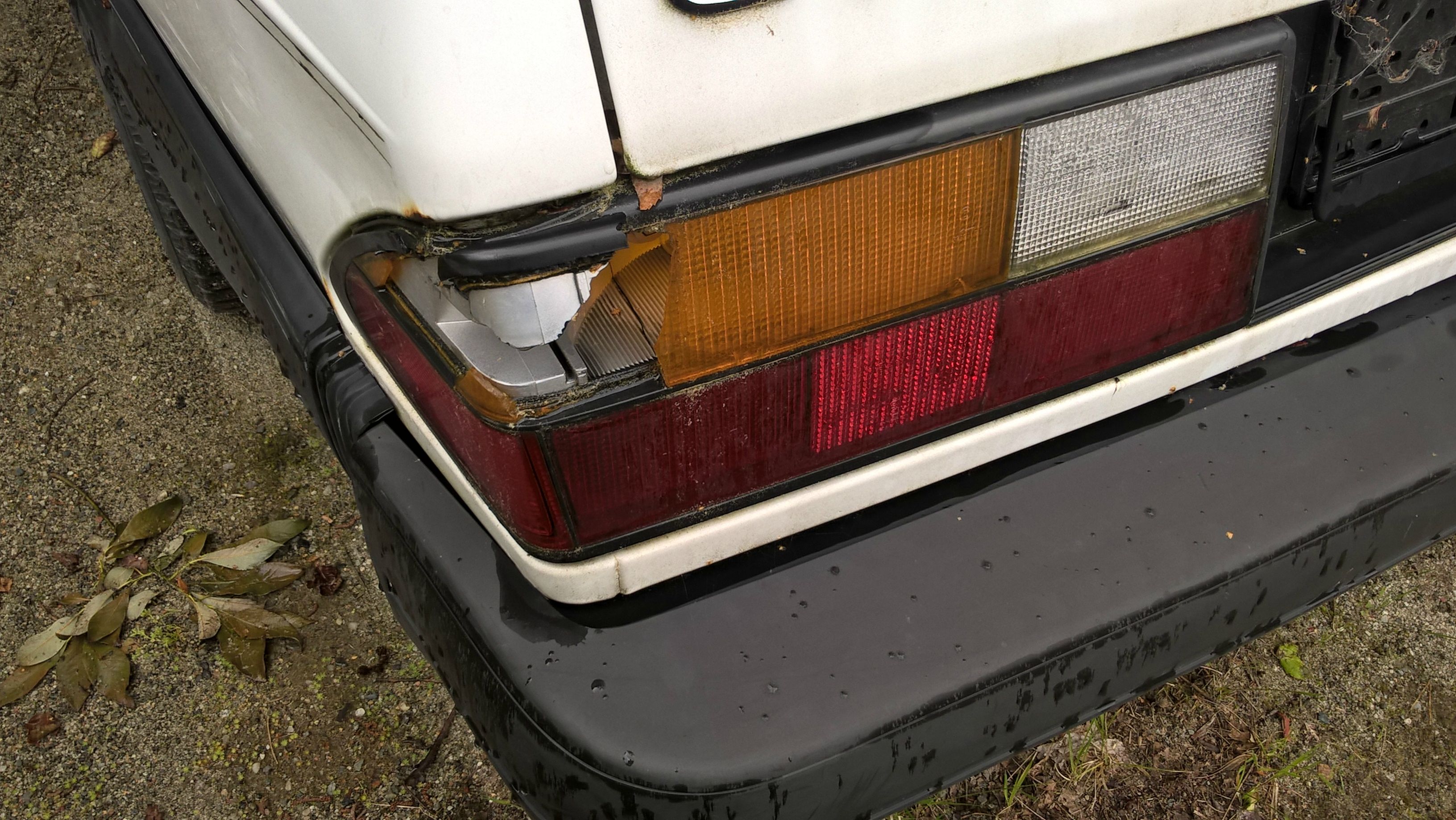

Knust baklykt etter kollisjonen, frontlykta er også knust. Har brukte for hånd, så det skaffer jeg lett :)

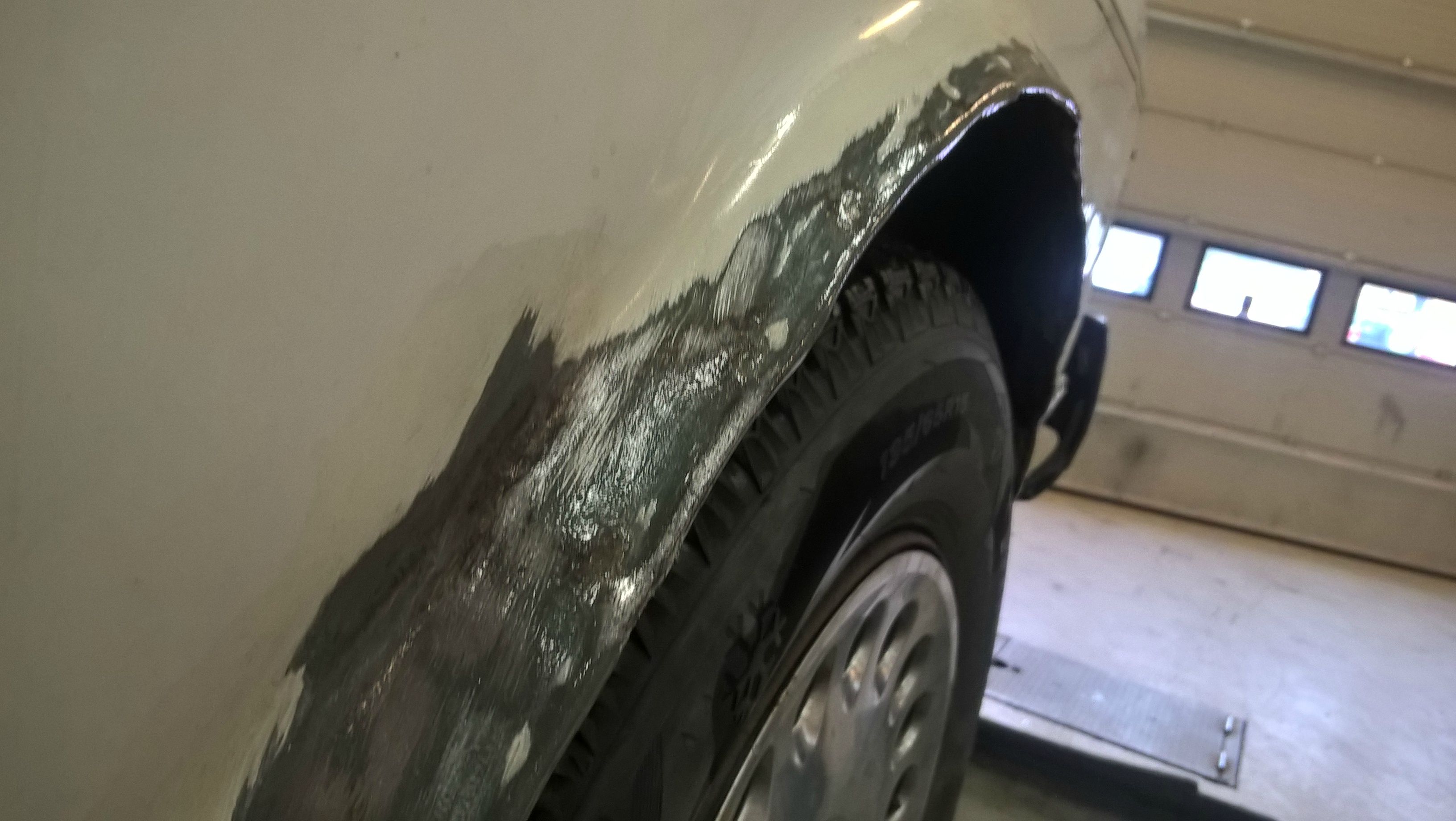

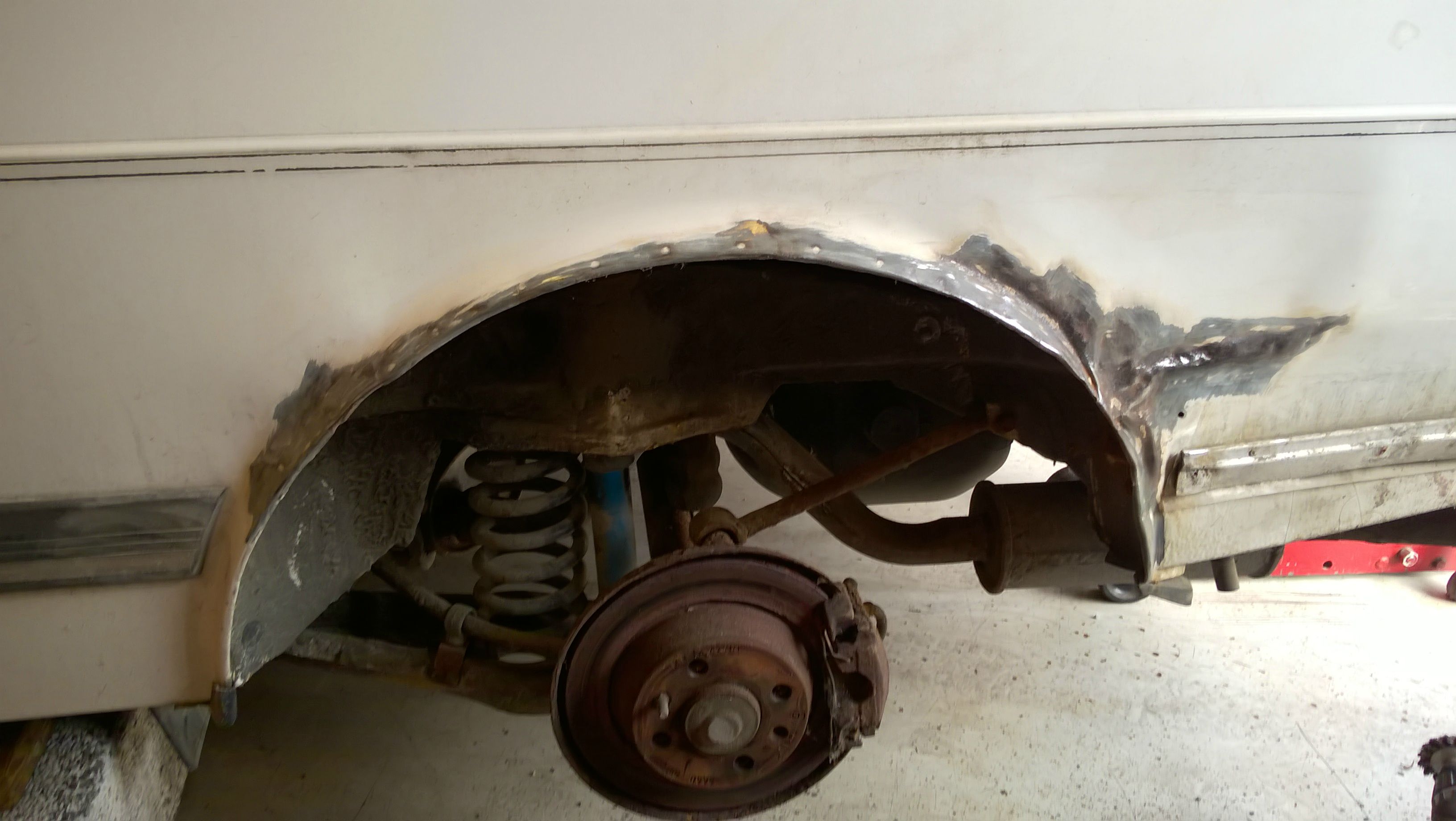

Idag har jeg slipt rust, slipt rust ooog... slipt rust... Bakre hjulbuen med en skade fikk seg en grundig puss idag, samme med hjulbuen foran på samme side.
Bakre hjulbue: Demonterte bakfangrn, pusset ned med drill, vasket med hvitsprit og smurte inn i Owatrol Olje. Dette skal lakkeres i senere tid :)

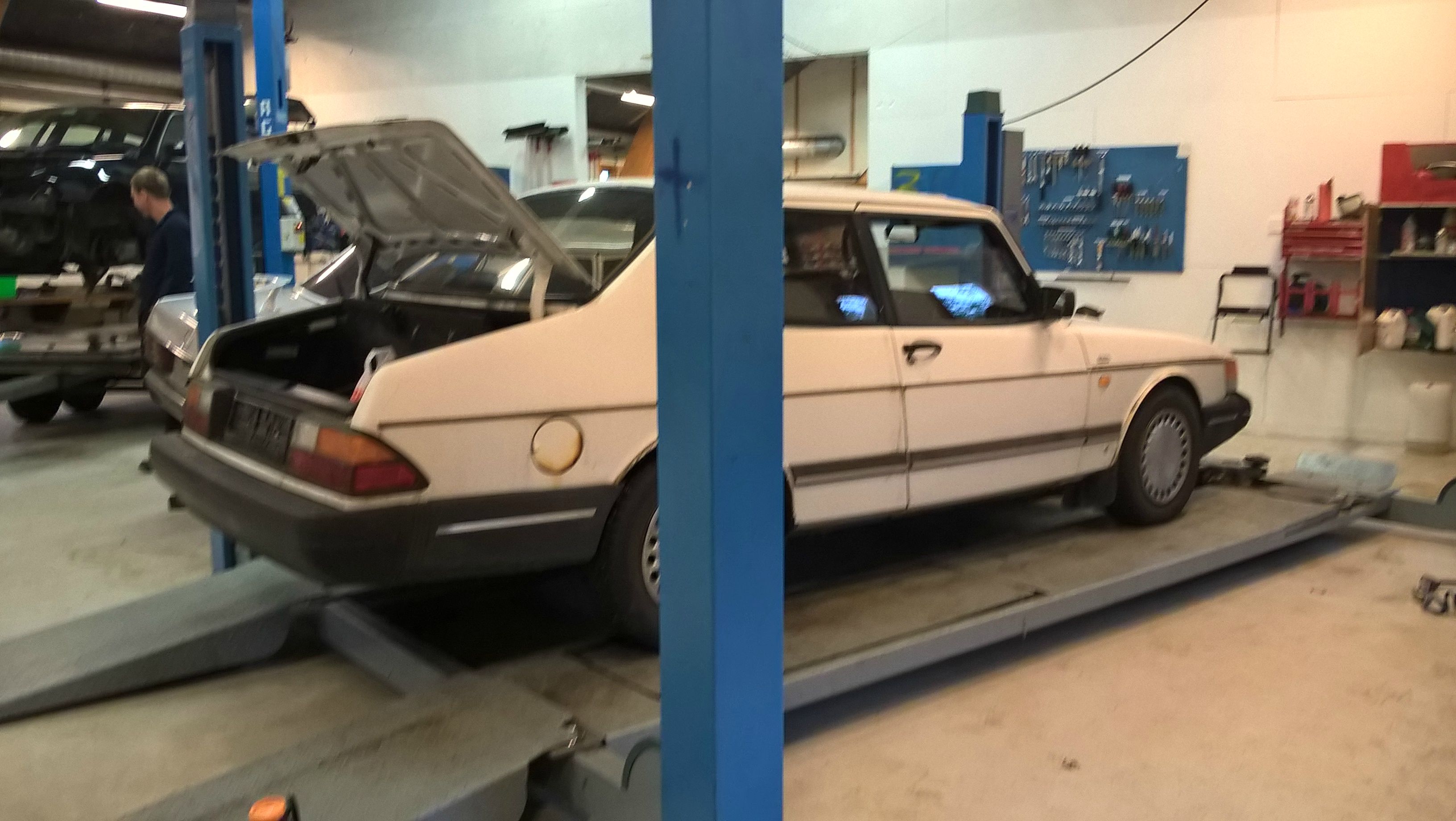

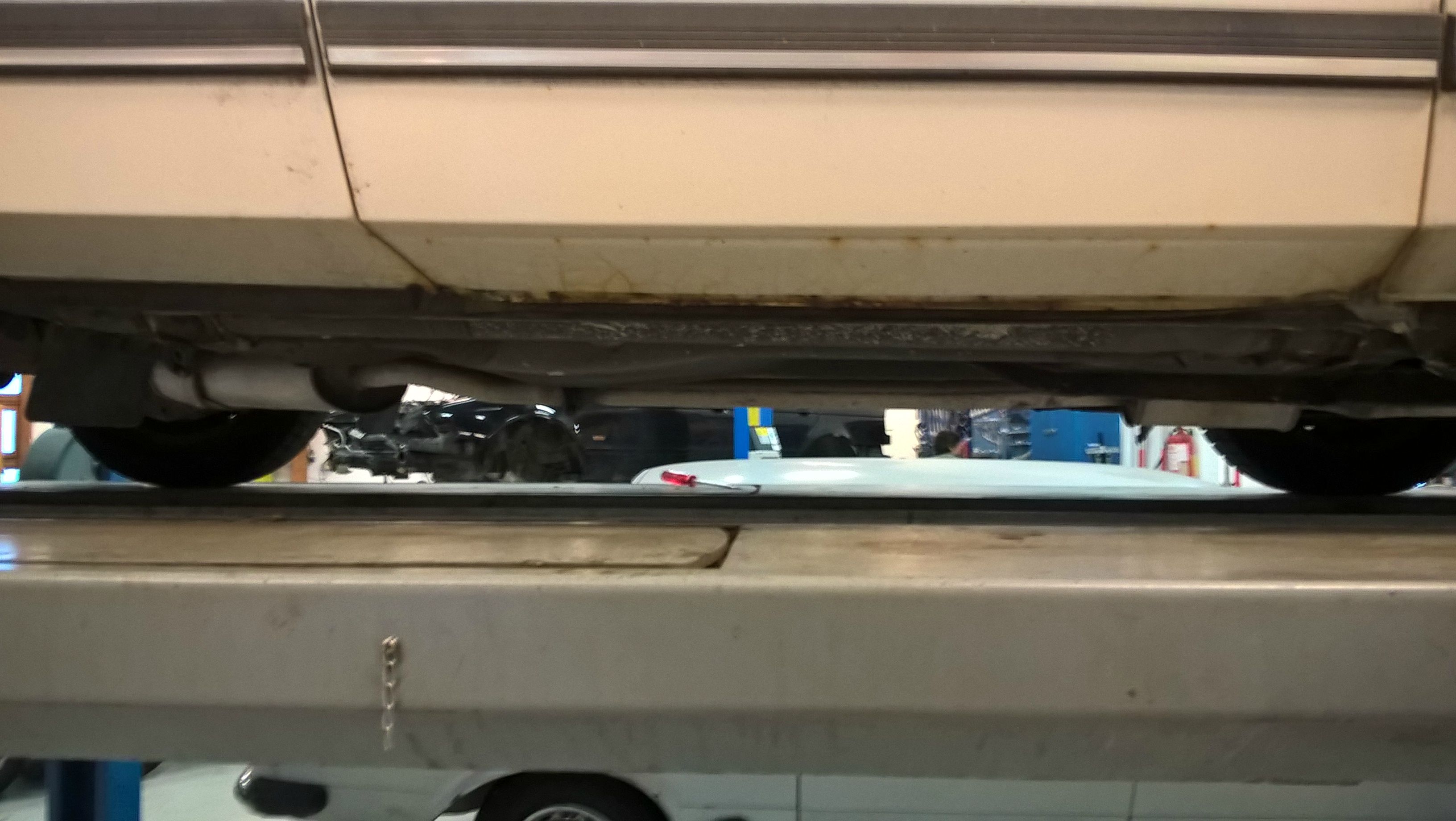

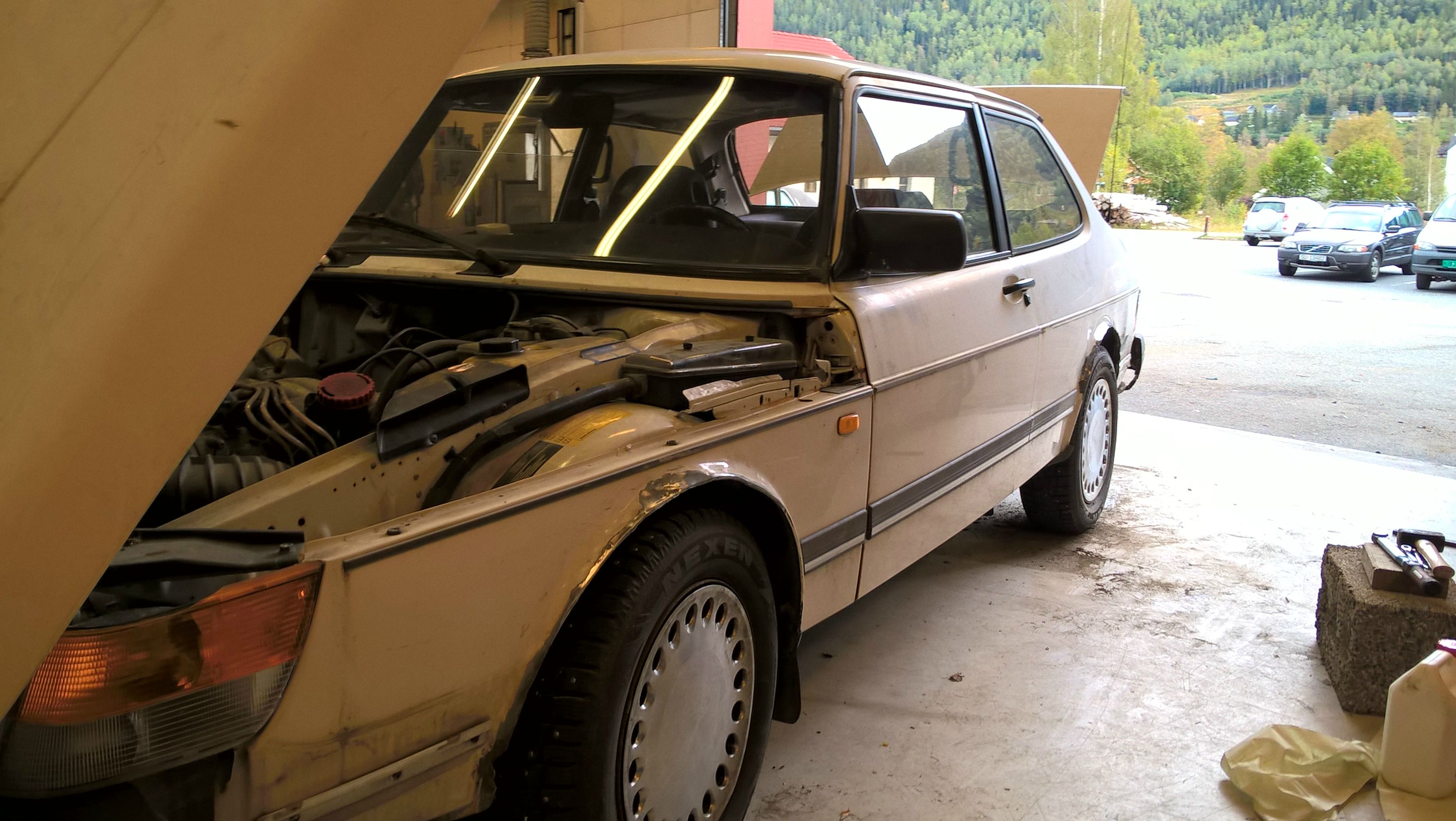

Idag hadde jeg et strøk til på bakre hjulbua, og tok første strøk på fremre. Deretter fikk jeg den opp på firesøylern for å se litt etter rust.

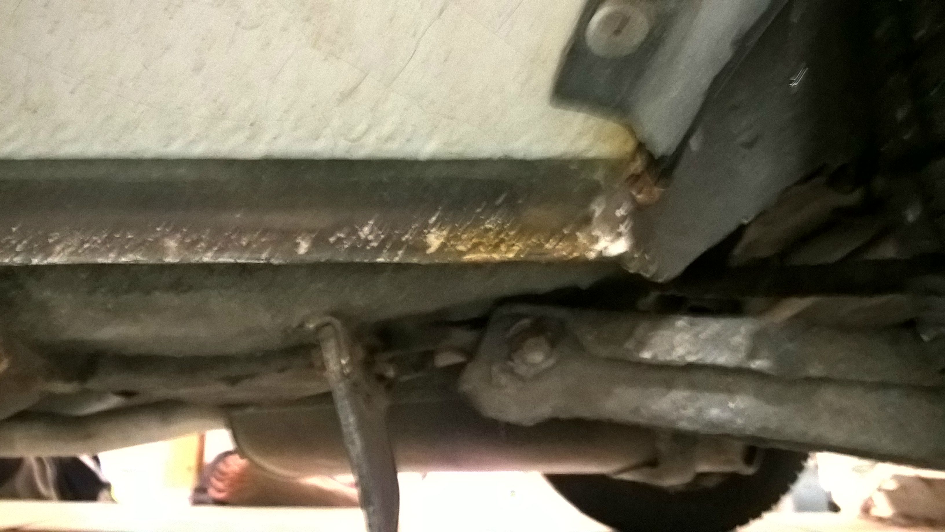

Kanalene ser utrolig fine ut, så godt som null rust! Men dørene derimot, de er morkne, skikkelig morkne.

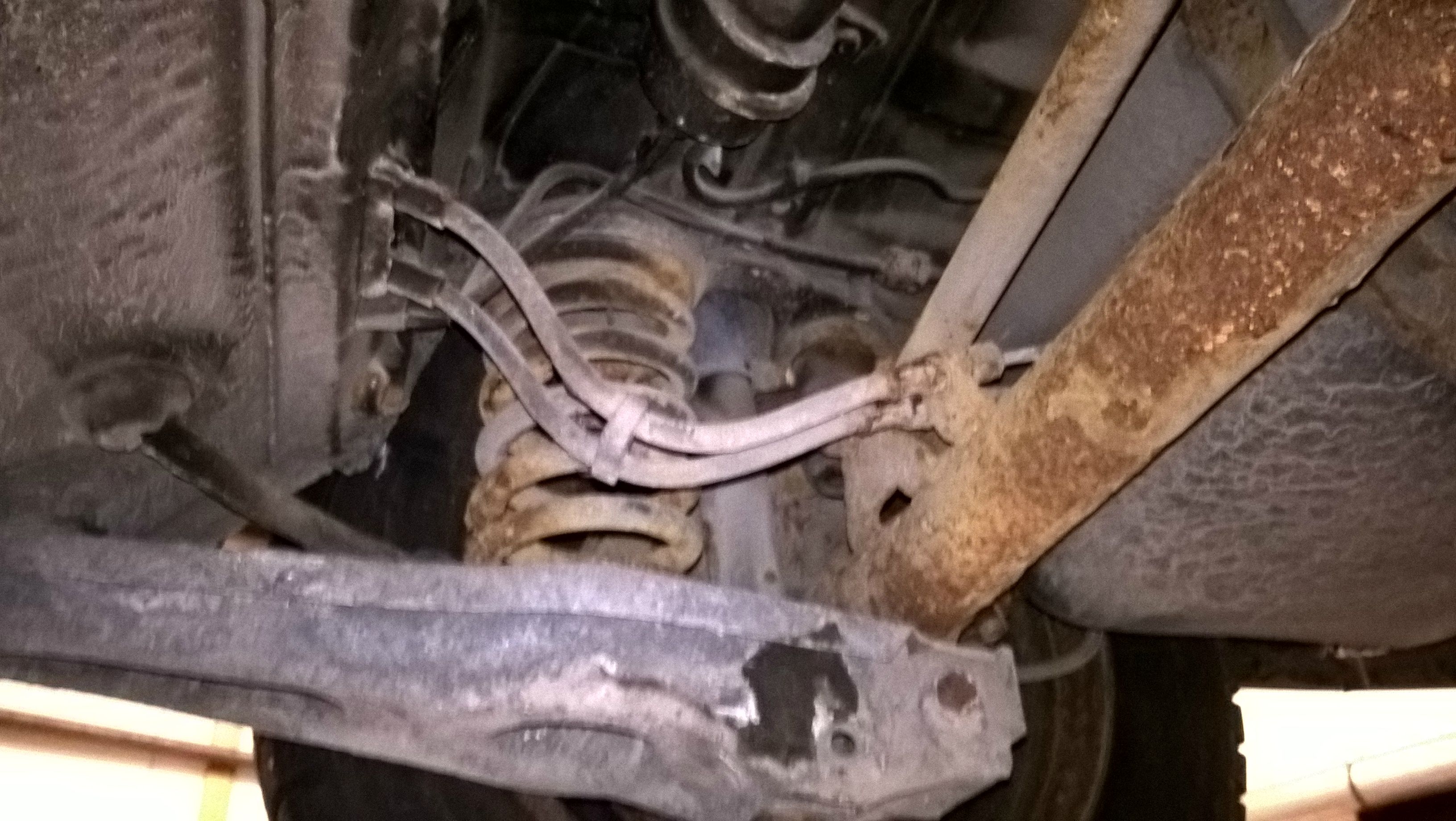

Under ellers er det noe overflaterust, men ikke så kjempeille.

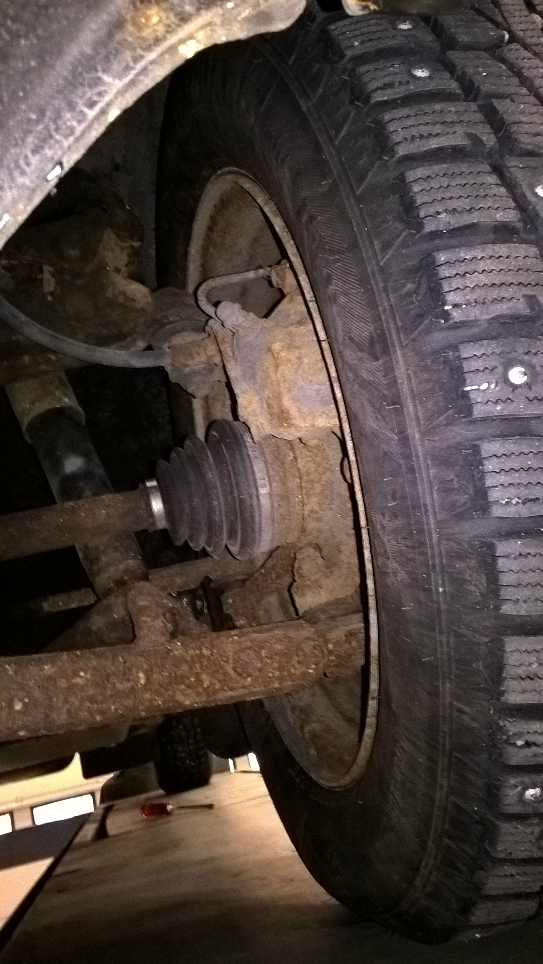

Fremme ved motor:
Er vel egentlig mest hjuloppheng som er rustent, ala bærebruer, aksler, etc.

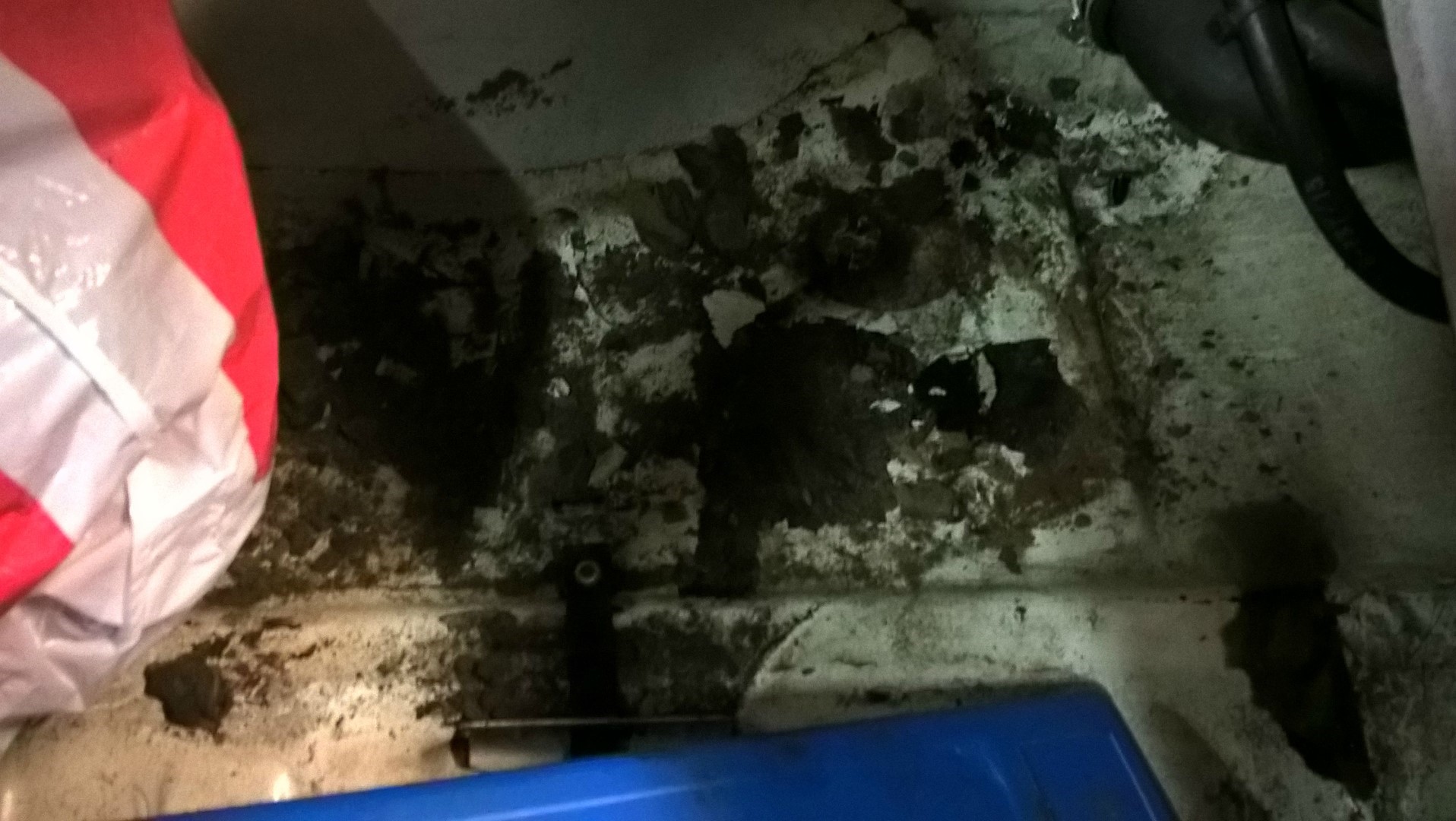

Men jeg skulle visst ikke slippe unna reservehjulsbrønn problemet denne gangen heller... Tett drenering, dog kommer ikke vannet ut, og det blir liggende. Kliss blaut i hele brønna, og lakken flasser, så her må det også gjøres noe.
Men på den positive siden: Jeg fant to sett splitter nye vindusviskere til den neddi der! + masse annet skrot, bl.a pusseskin (fyfy!) og engangssvamper...

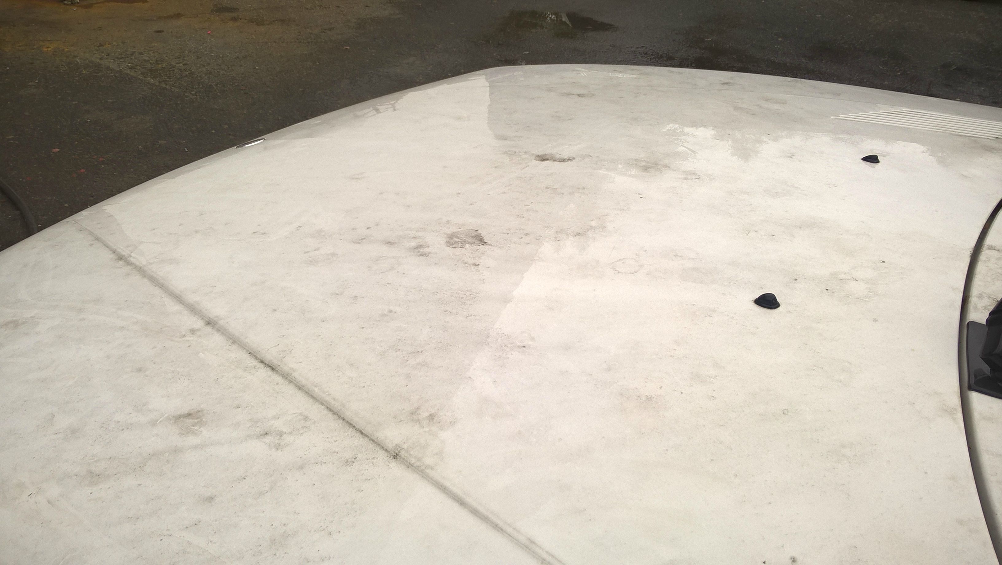

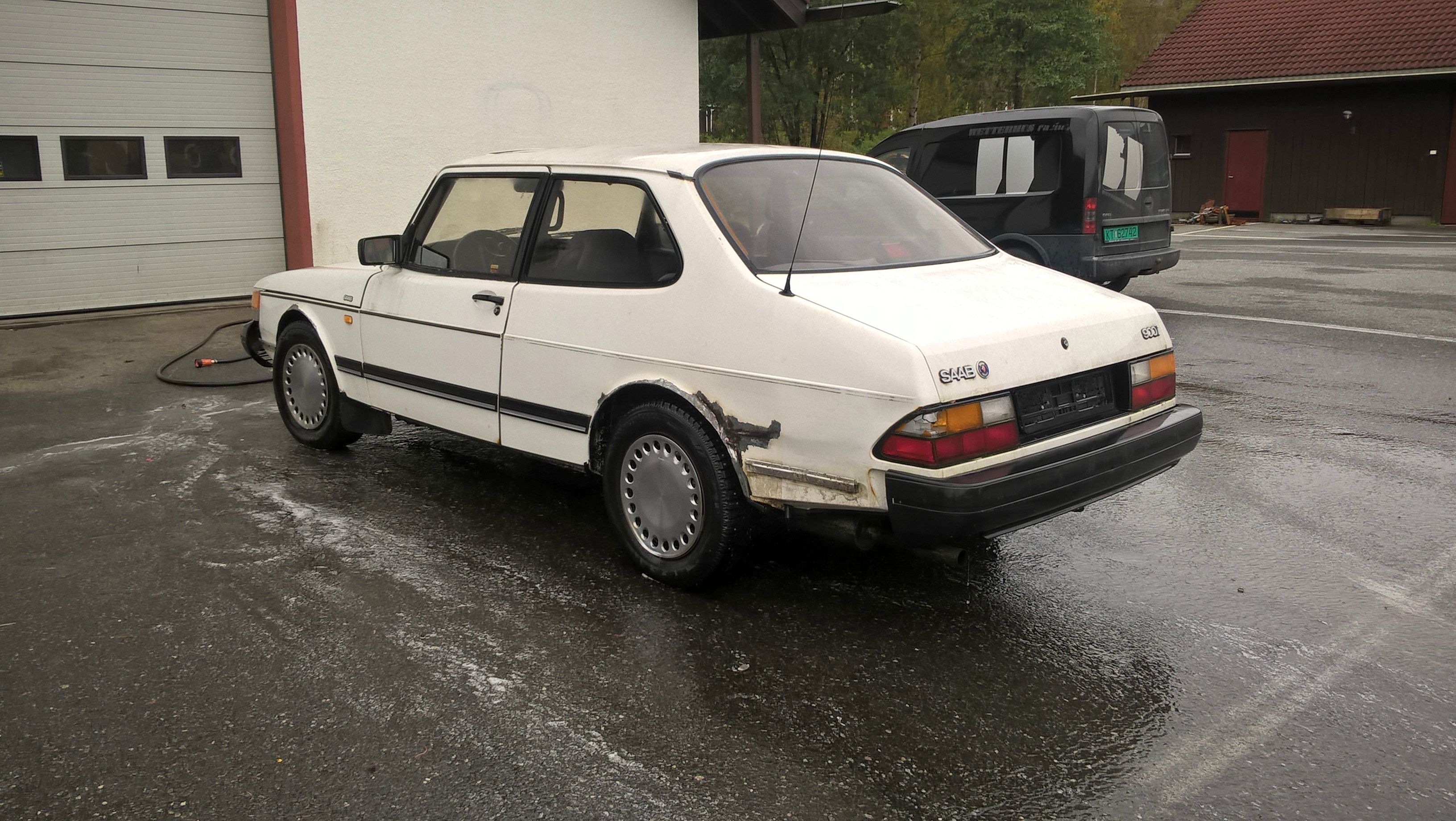

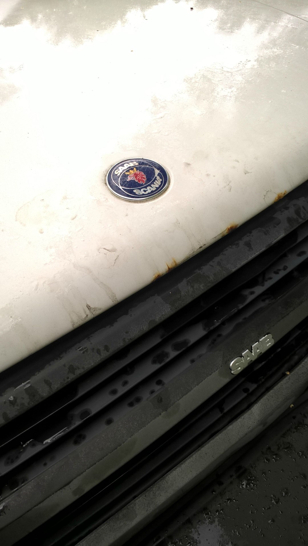

Okay, forbered dere på skikkelig møkkete bil...
Tok den ut for en kjapp kattevask idag, for å få vekk den værste møkka, det skulle vise seg å være vanskeligere enn som så...
Og dette er ETTER en runde med SurfexHD 1:1 med virketid på 10 min i overskya vær... Ble spylt av med brannslange, med godt trykk og vannmengde, så her har jeg noe å bryne meg på... Møkka kan dras utover for hånd, men umulig å vaske vekk, da man bare drar det utover. Så her må jeg skaffe noe kraftigere...

Ellers så ble resten av rusta slipt, tanklokk, forkant av panser, hjulbua foran under støtfangerdekslet, +++
Lakken på tanklokket må være noe av det hardeste jeg noensinne har vært borti, for der brukte jeg to batterier på hele dekslet, men jeg klarte meg med langt under ett for hjulbuene på venstre side...
