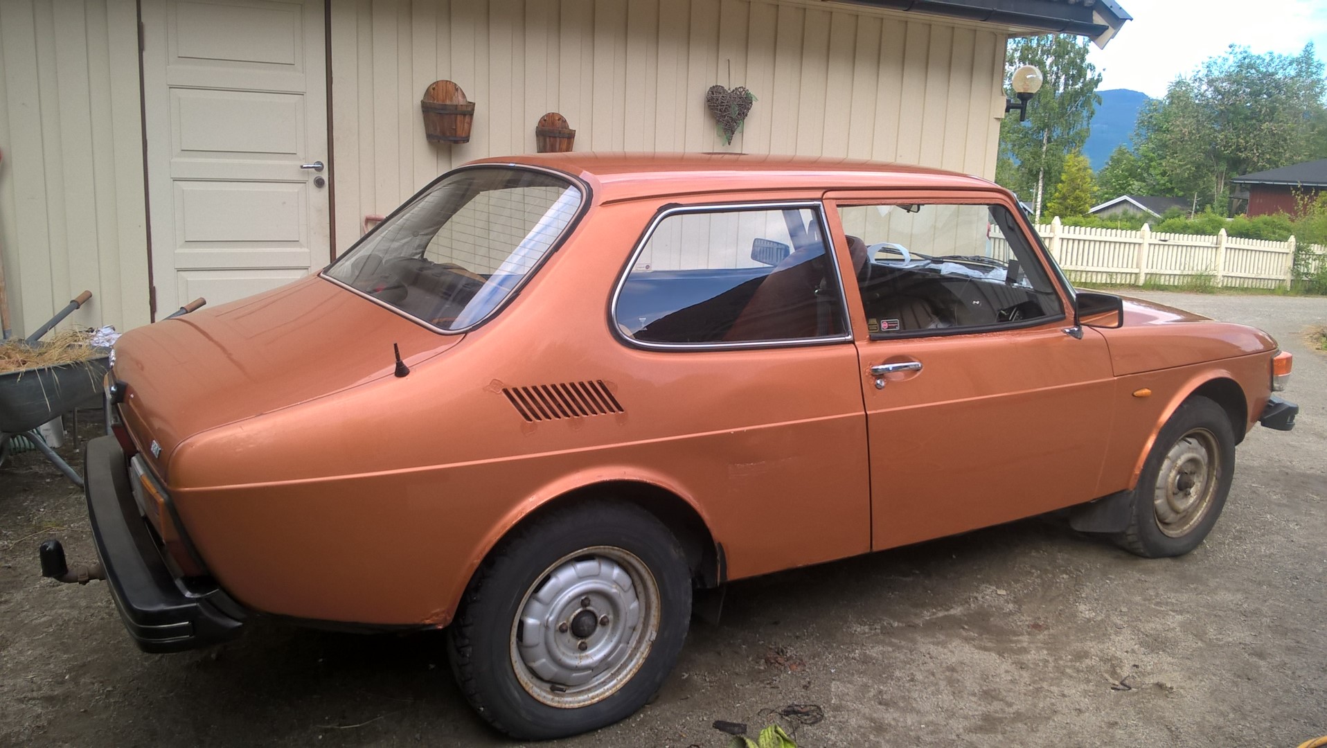

The time has come... Ny bil i hus! Denne gang en sliten Saab 99 som skal pusses opp. Gådd 320000km, men motor har vært byttet en eller annen gang. Hentet i et skogholt noen mil unna meg :) Finner mye godsaker i skævven her...
Men denne SKAL på veien. EU-kontroll blir om ikke lenge. :)
Sitter en 2l forgasser i denne med 4-trinns manuell. Starter og går pent, tross 15 år uten skilt! Og den har hverken servo eller ABS ;)  Trenger litt rustsveising her og der, men bærende er veldig pent. Trenger nytt interiør og noe nytt el.opplegg, da det er noe jalla greier her og der. Masse artig jobb for en lang sommerferie og Bilmek-linja til høsten :)

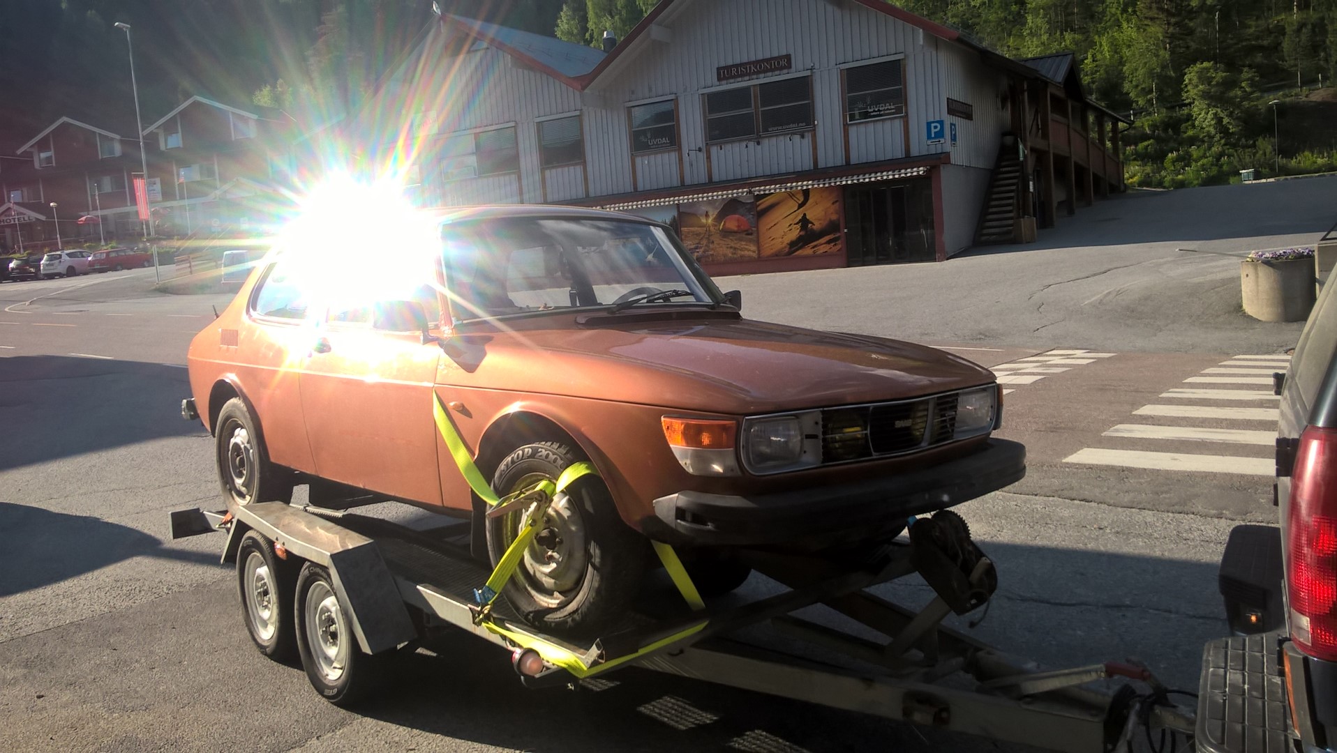

Ble hentet på henger, naboen som sjåfør og bil, samt lånt henger. Best det, da seter er løse :)

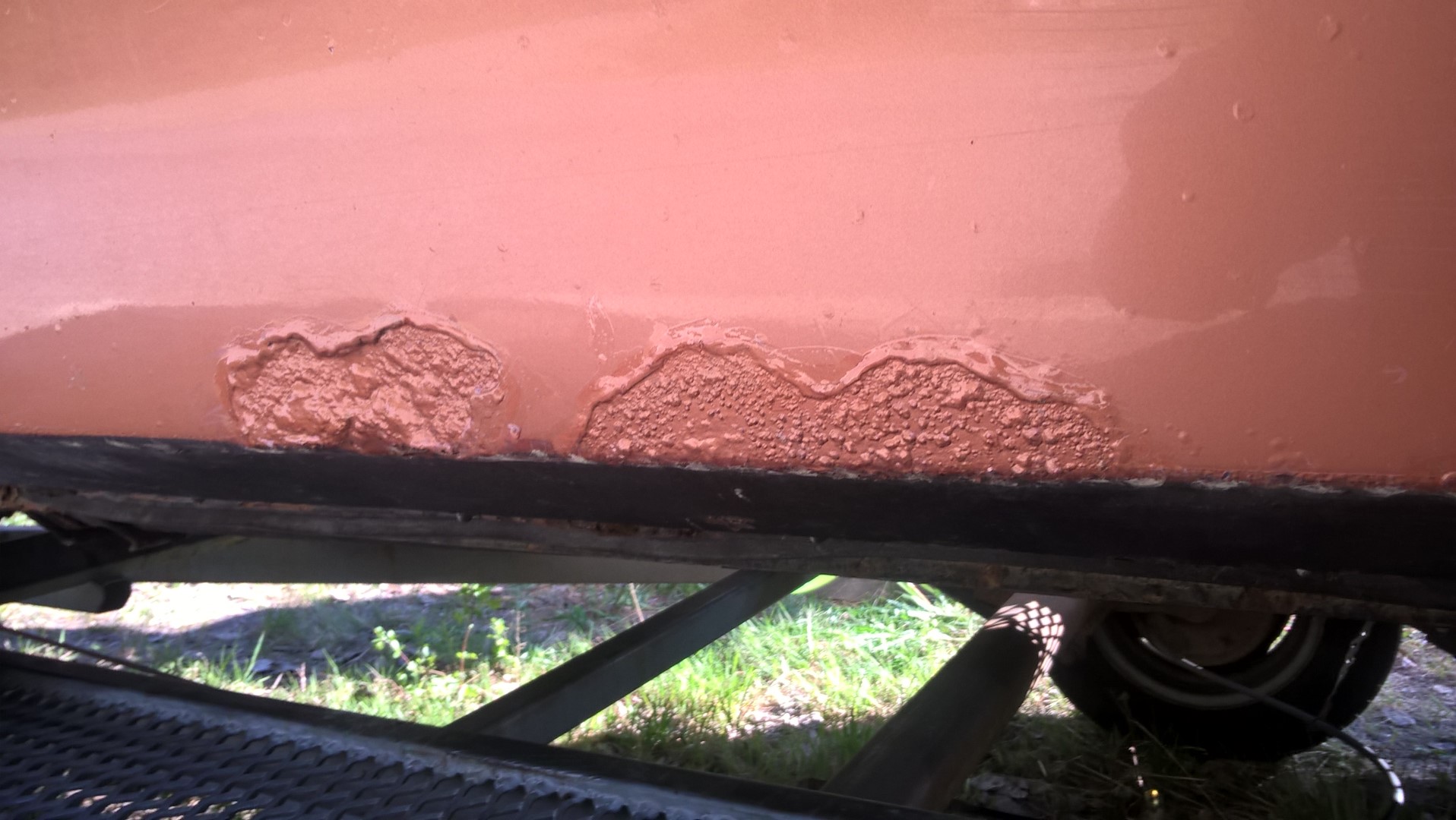

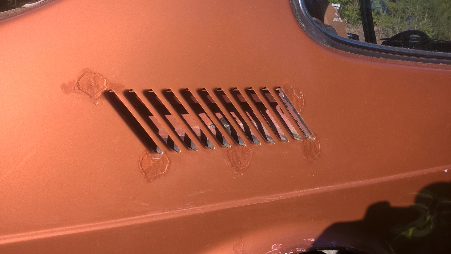

Lite rusthull i karroseri ved kanal;

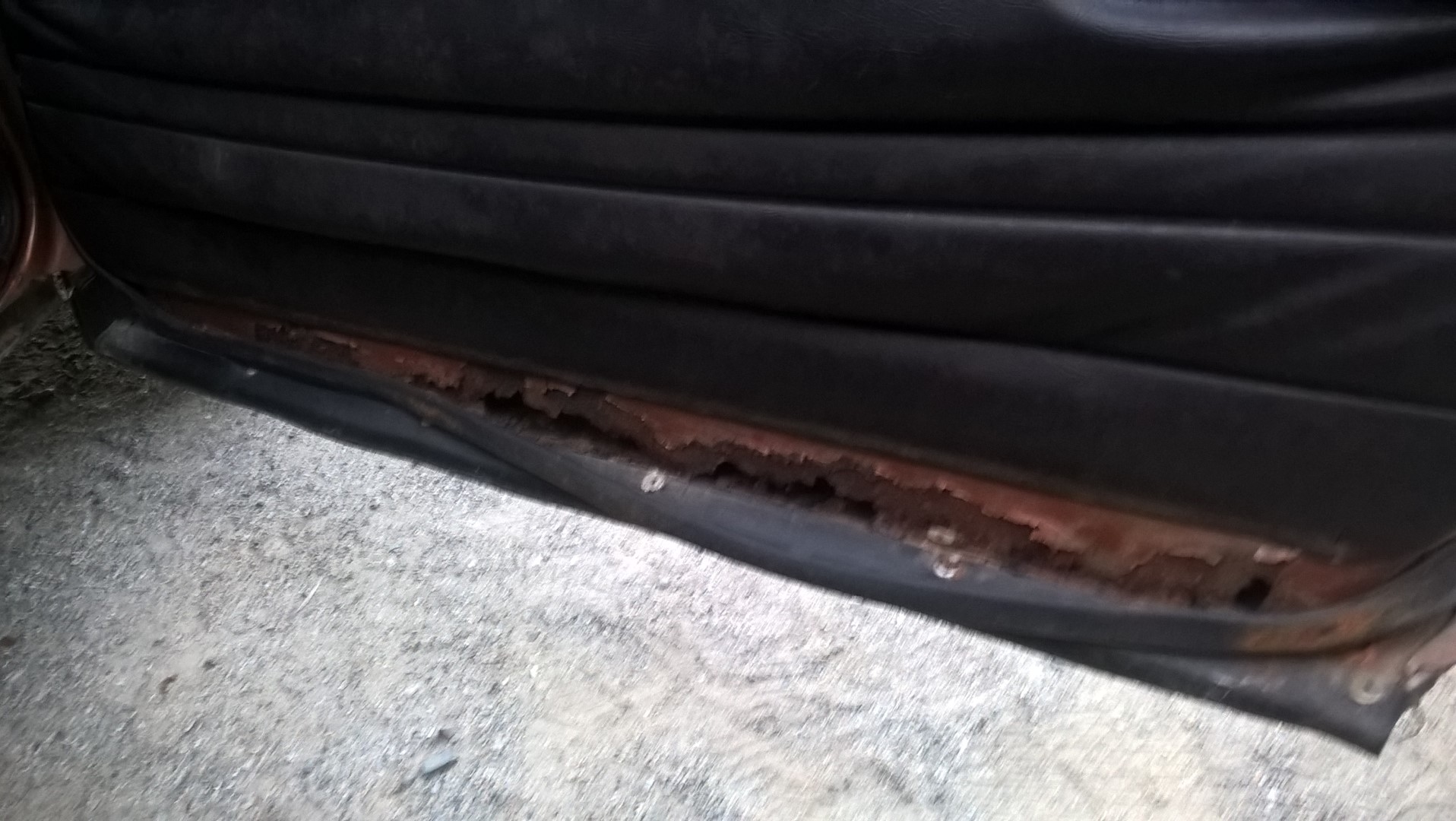

Passasjerdør, rusthælvette.. Frem med lappesaker..

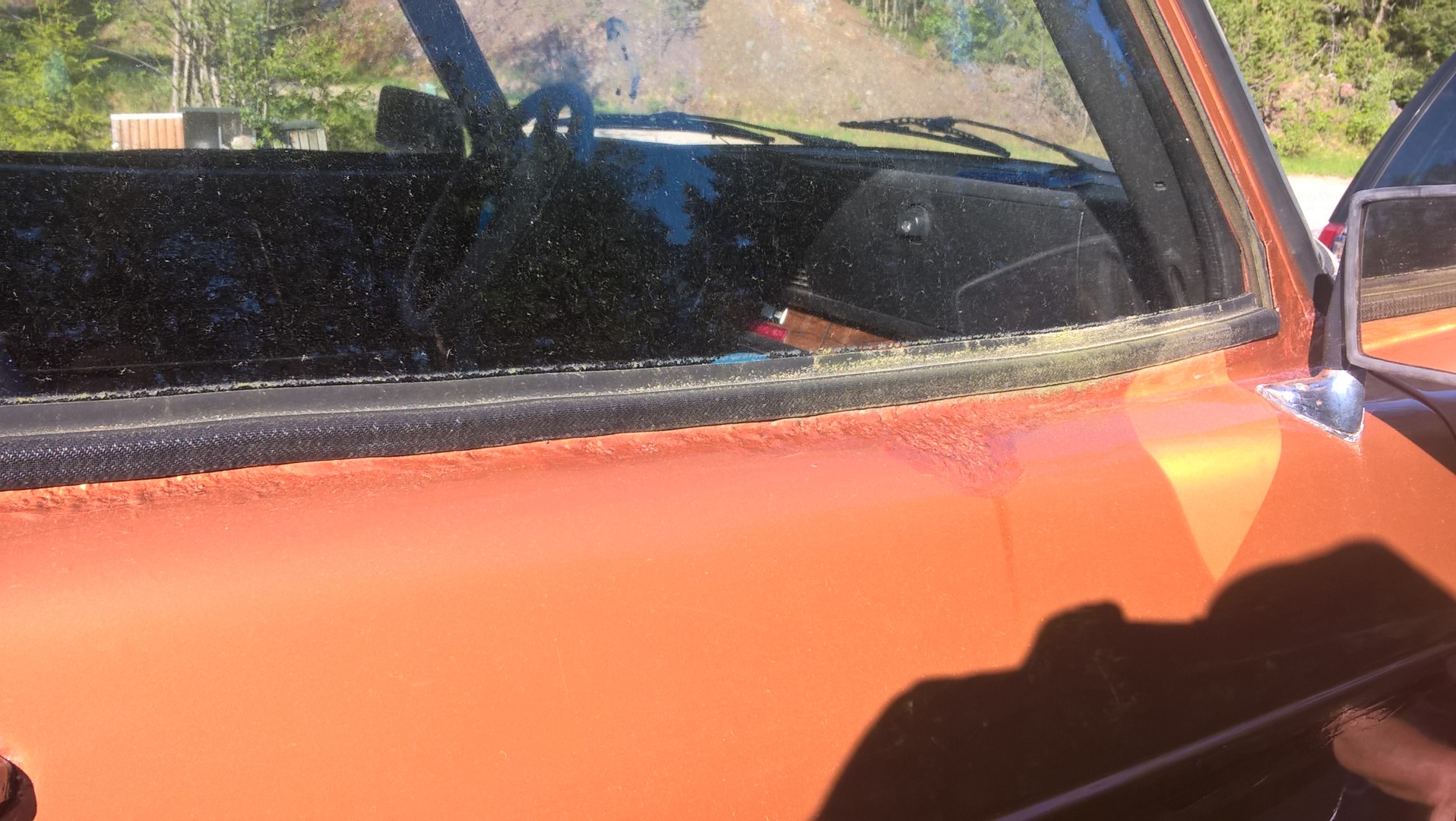

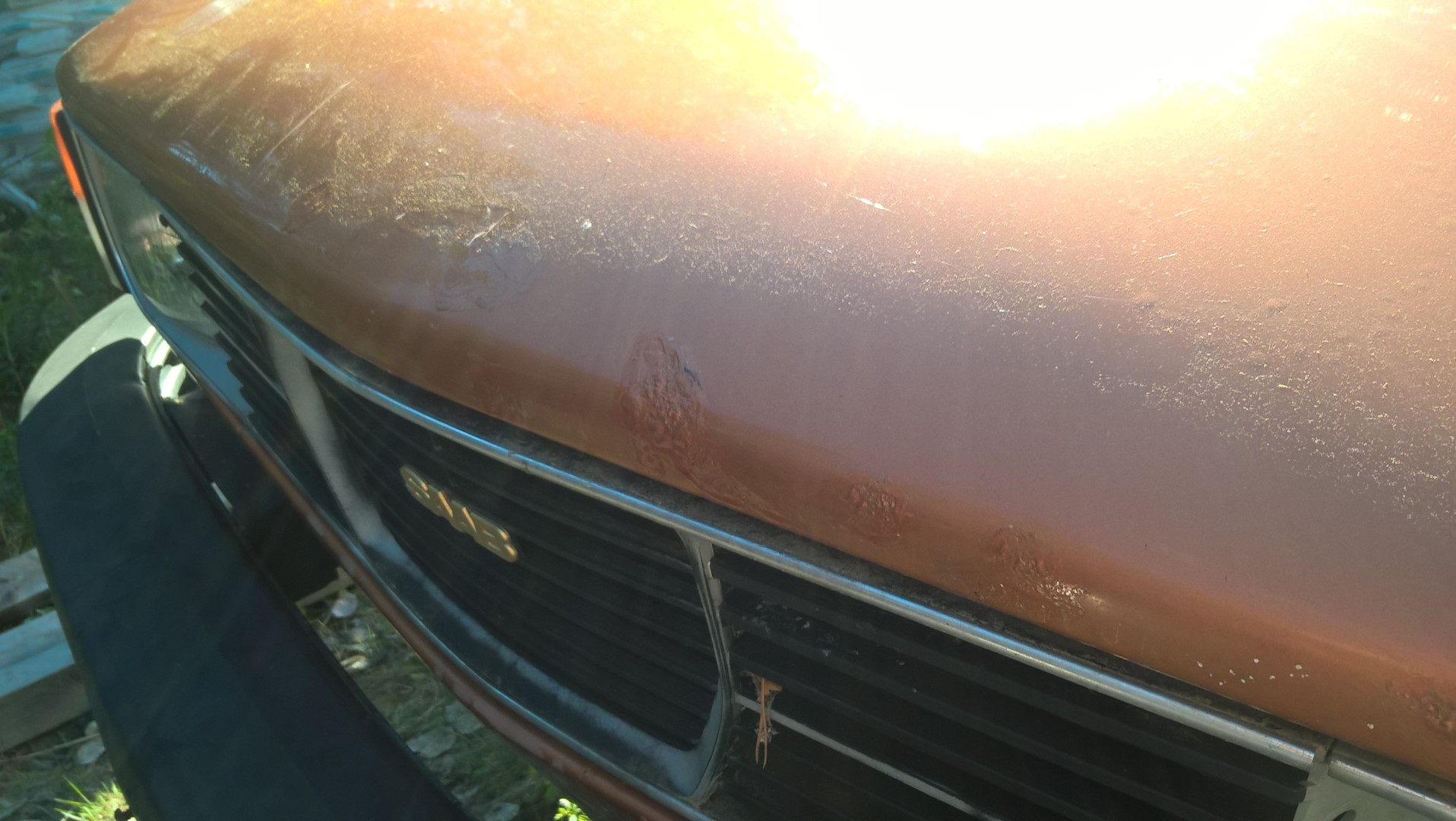

Omlakkert i 1989 denne, så er noe spor etter dårlig grunnarbeid:

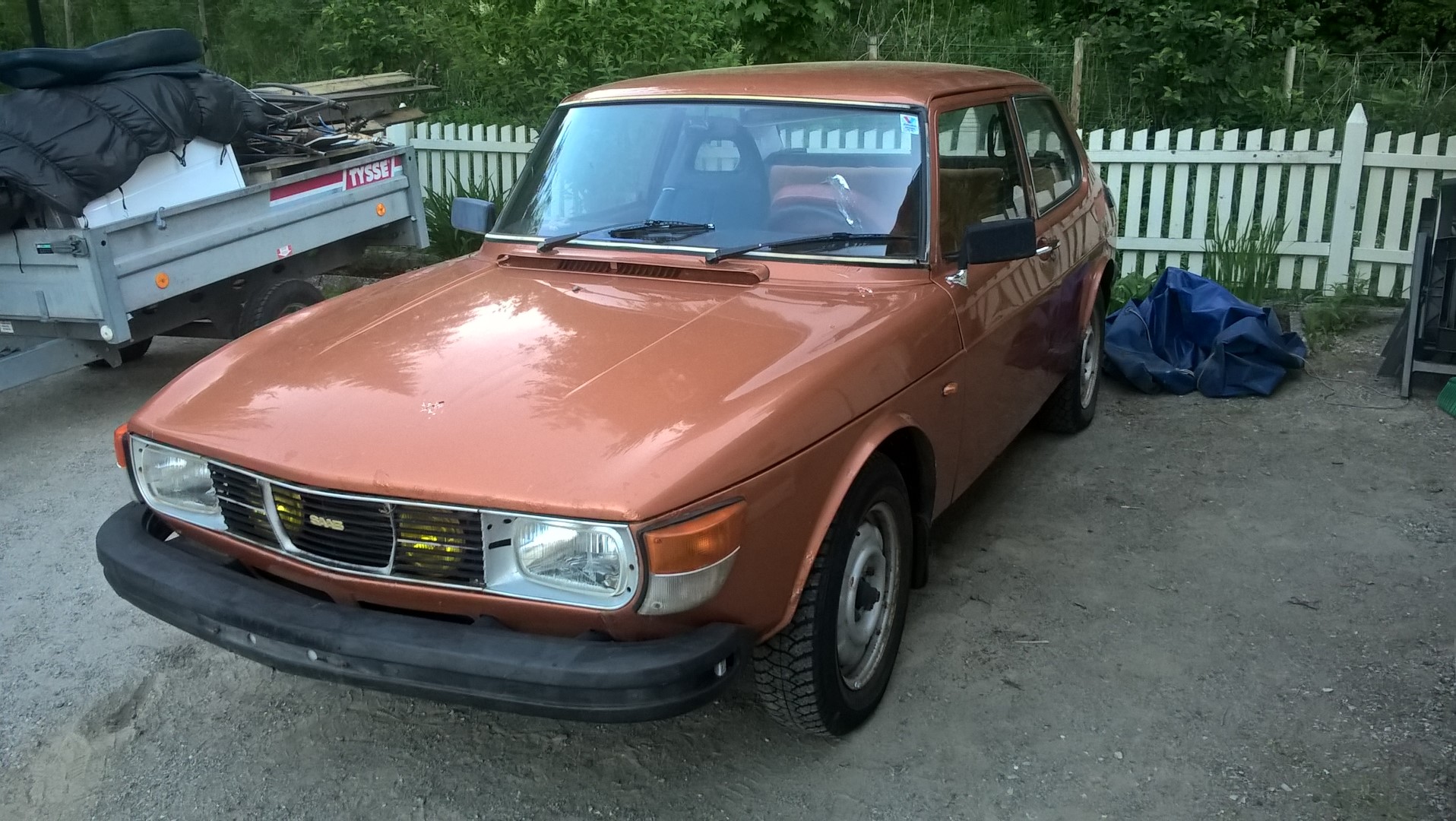

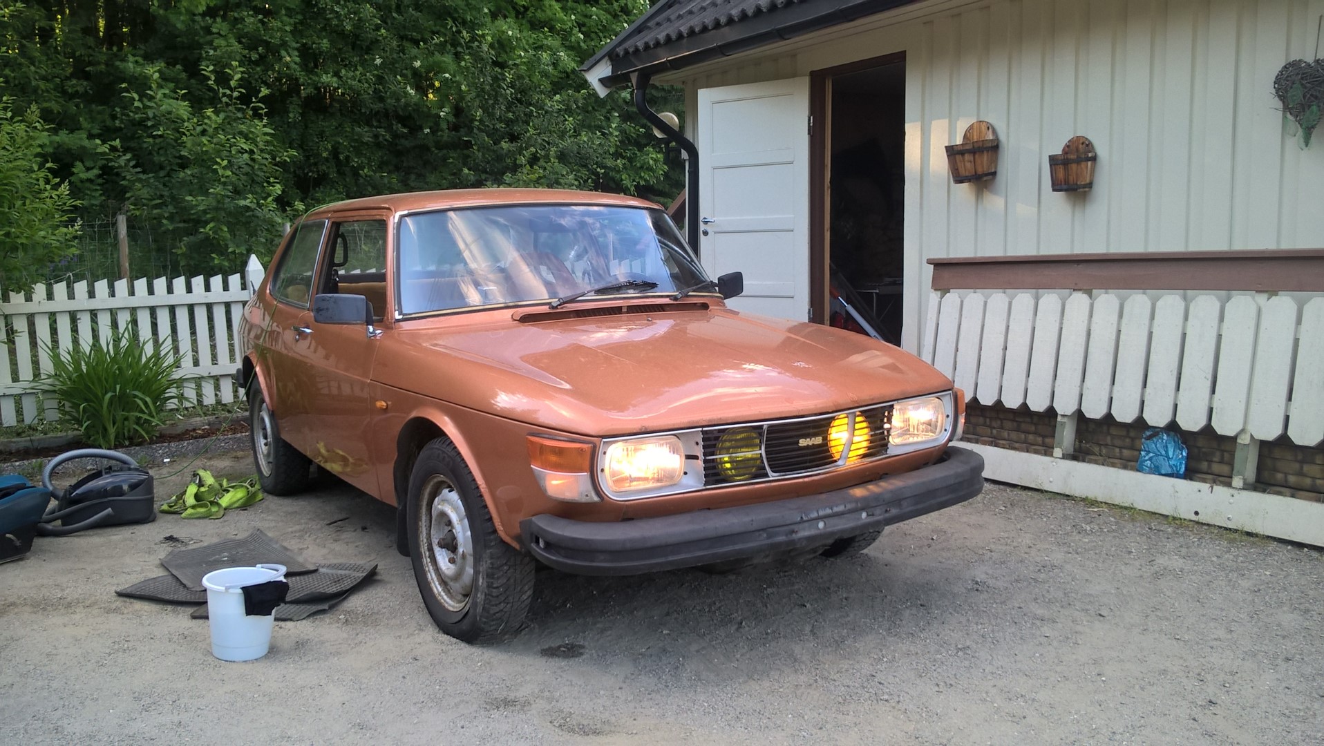

Gule lys i grillen er så tidsriktig, helt knall! Må få inn ei ny lyspære der :)

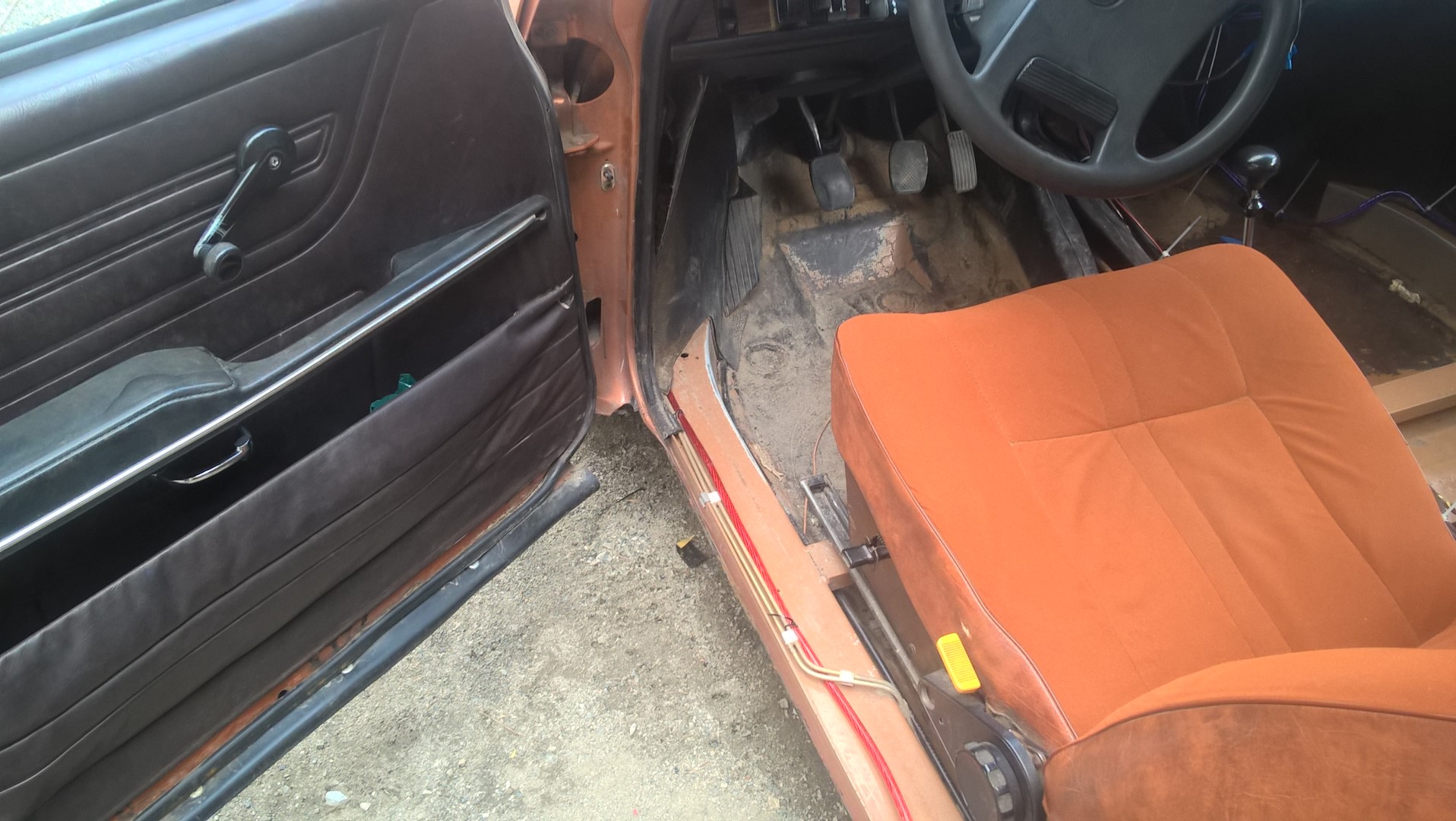

Hele bilen innvending har jeg vasket ned med grønnsåpe og litt eddik, var grusomt møkkete og fettete. Ble mye bedre og triveligere. Den mangler teppe, midtkonsoll og riktige seter. Men dette blir det skikk på etter EU-kontroll :)

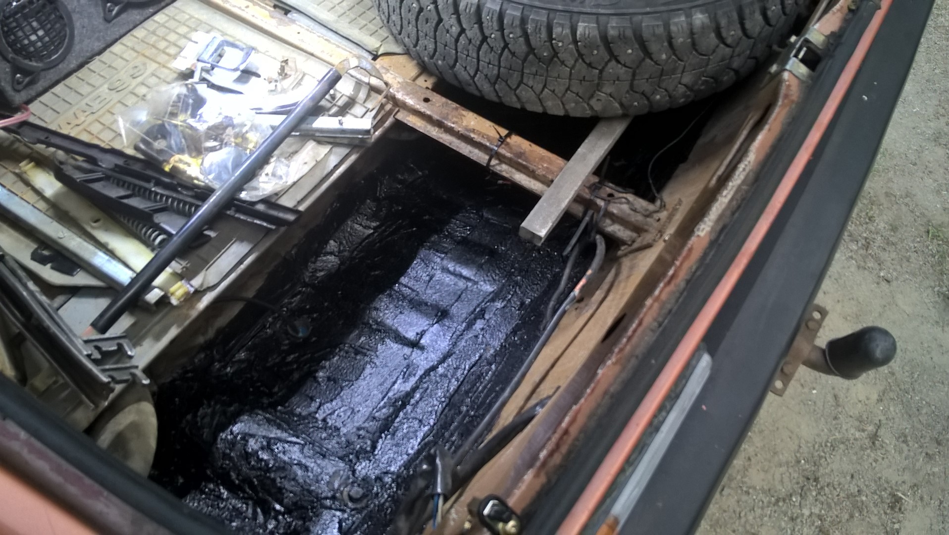

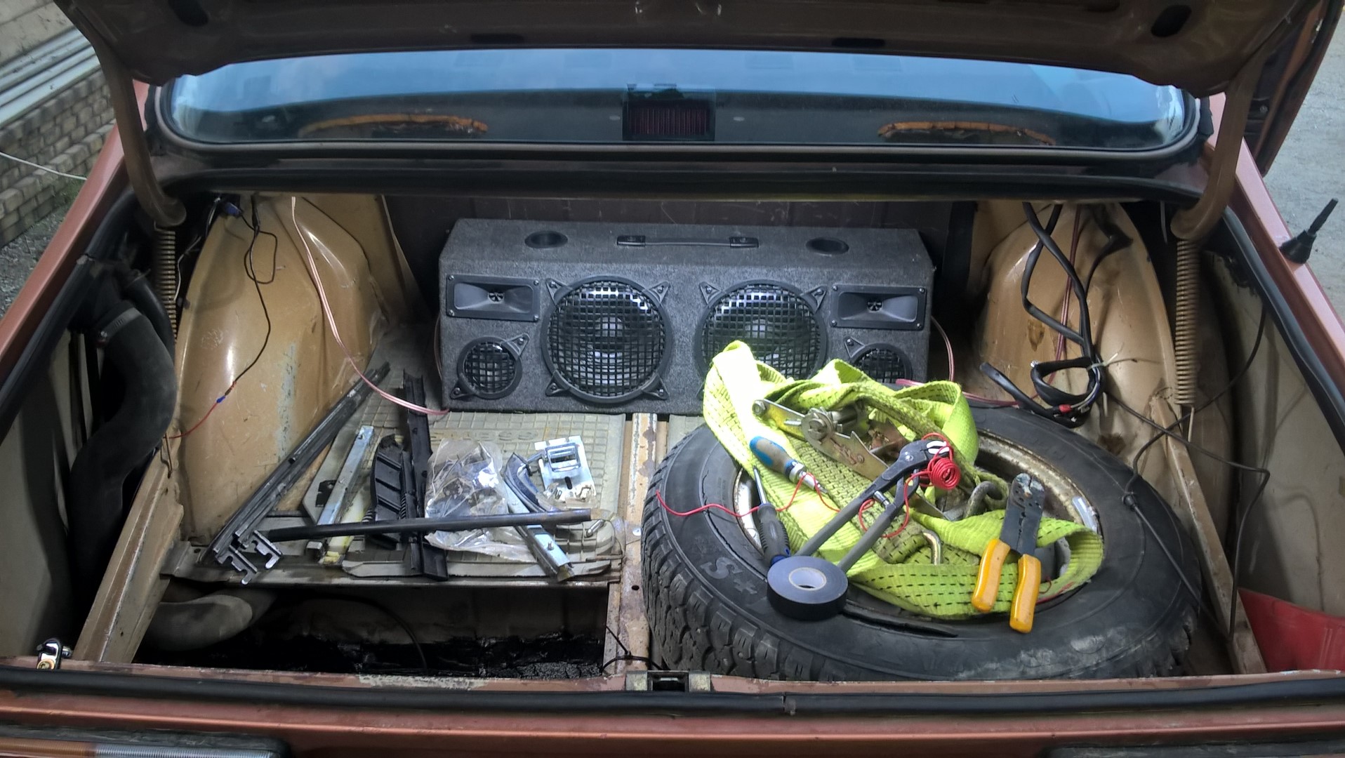

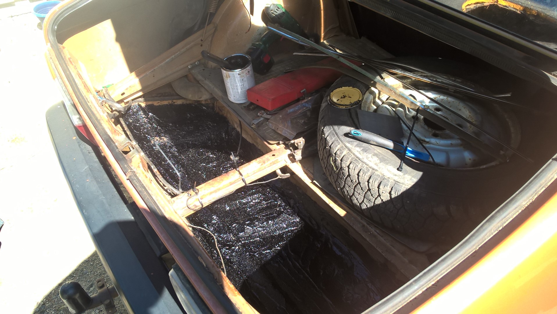

Fått gjort litt div idag, begynte med å slipe ned og støvsuge reservehjulsbrønn og legge et lag tectyl;
Skal også legge et lag på undersida også for å blokkere mest mulig fuktighet. :)

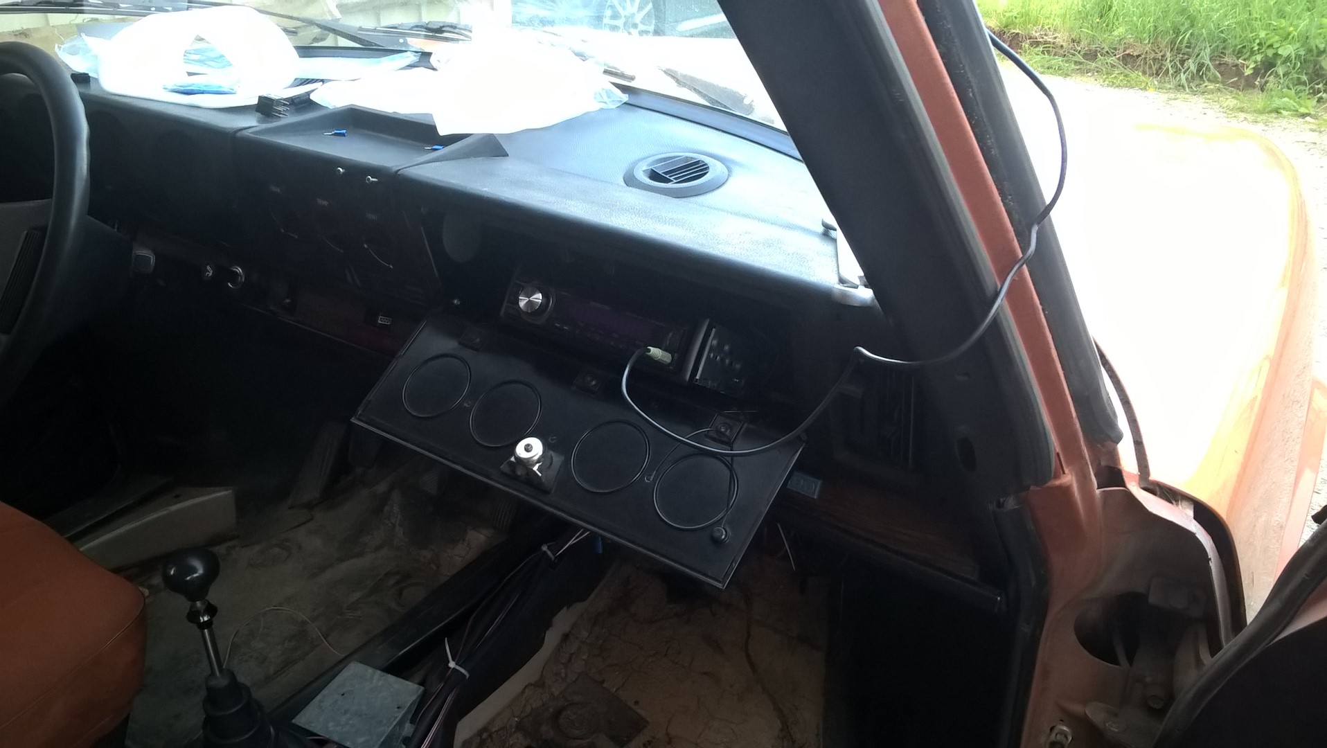

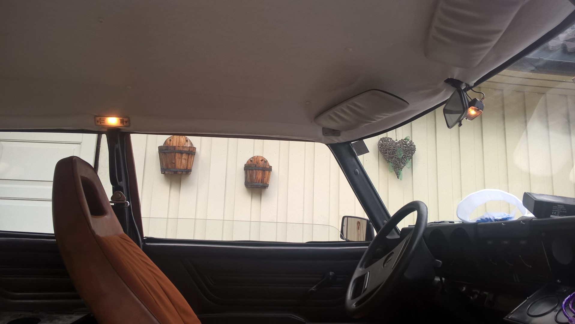

Begynte med litt kobling av bil-anlegg, kanskje ikke helt rett ende, men til en avveksling fra klissete tectyl. Broren min hjalp meg litt her :)
Har planer om å sette den nymoderne radioen i hanskerommet, for å skjule den og skape et mest mulig tidsriktig inntrykk inne i bilen. Har en kasett-radio som skal inn når jeg får tak i midtkonsoll, men det blir bare pynt :)
Satte inn en "panserbryter" og lys under kanten i bagasjerommet. LED-lister fra Kina som lyser ekstremt. Høyttalerkasse er også på plass, litt tidsriktig på en måte. Skal også ha ei basskasse i reservehjulsbrønna, skjult mest mulig :)

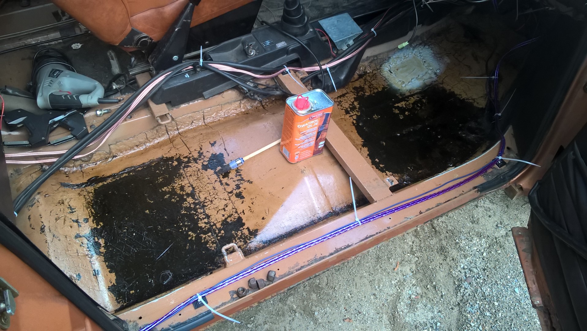

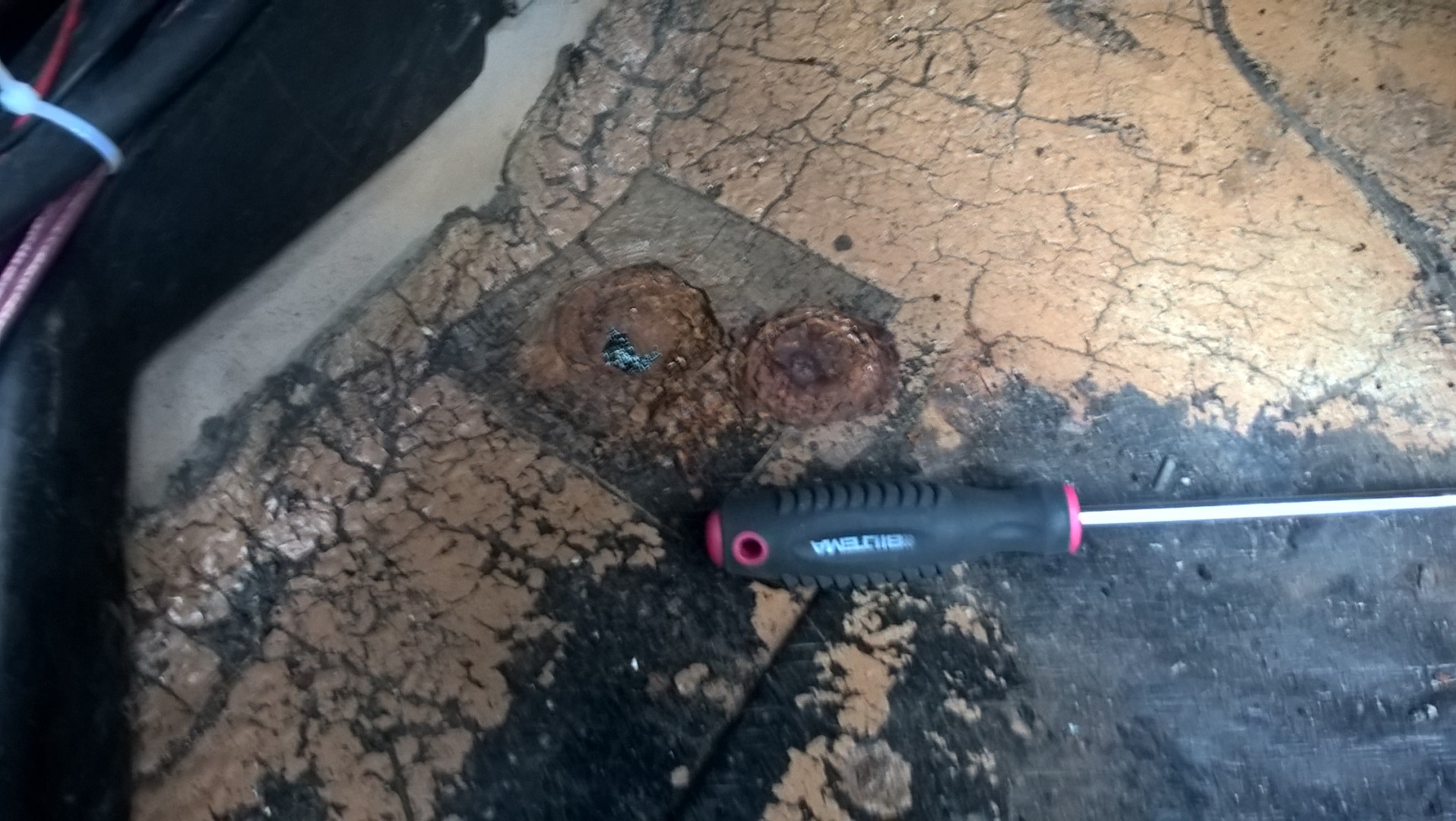

Gikk videre på gulvet på passasjersiden med tectyl, som jeg trodde var uten hull. Men neida, den tåpelige falske dreneringspluggen skjulte dette med litt kakking med skrutrekker... Så da blir det kapping og popping av plater her også før tectyl. :)

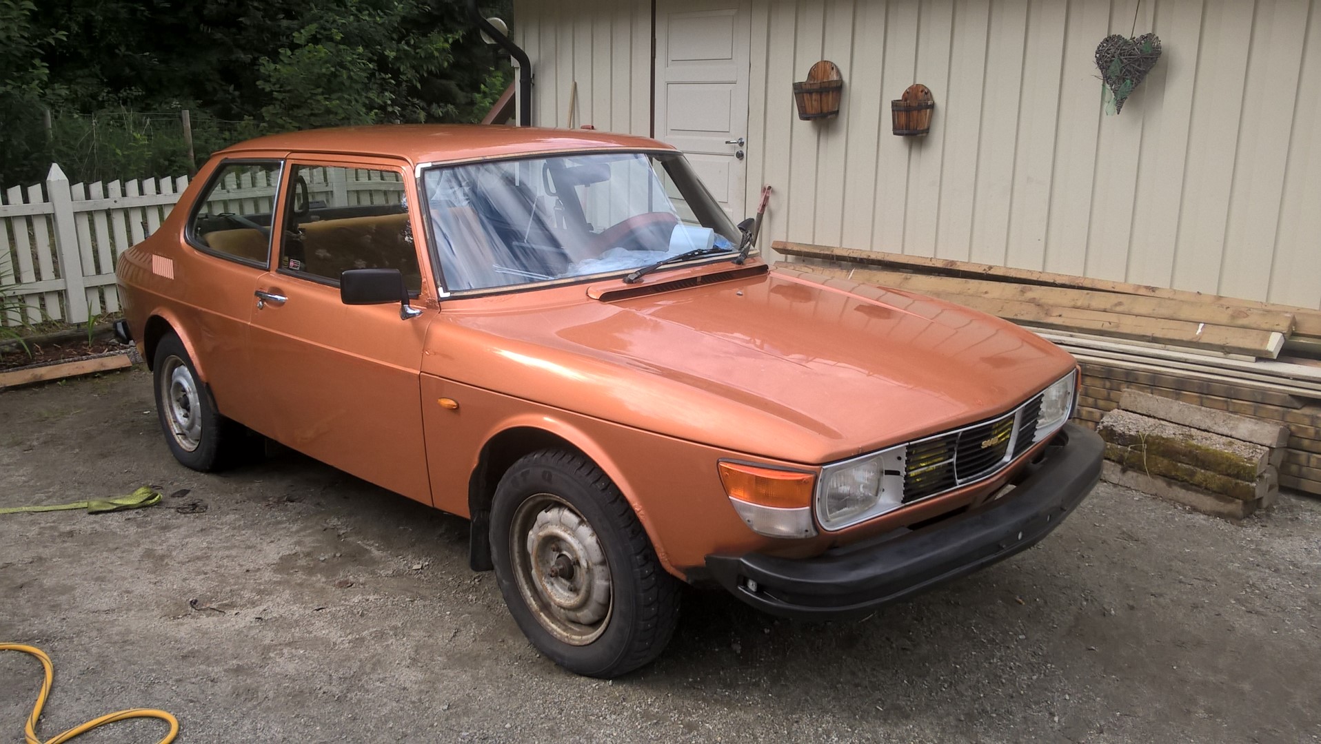

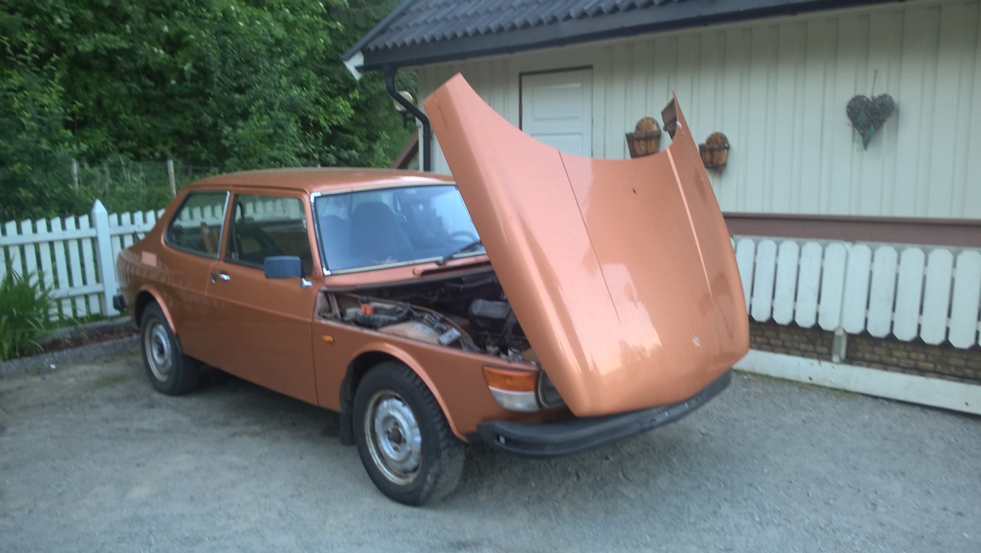

Han fikk seg et bad idag. Noe han sårt trengte etter 15år stillstand, og helt sikkert ikke vaska :) Har påspandert meg skumkanon, så da fikk jeg prøvd ut denne idag. Kun den enkle til hageslangen, men den får duge. :)
Fant ut at det lekker vann inn i reservehjulsbrønna, via både antenna og skjøten til gummipakninga til bakluka. Litt Tec7 fikser vel biffen. Plast og speilkapper fikk Owatrol Polytrol samtidig, så nå er den hakket mer presentabel til en EU-kontroll. Viktig at den ikke ser ut som ei røys. Teppe og midtkonsoll har jeg også på hånd, så det blir hentet. Så bruker jeg bare de setene jeg har til jeg får tak på et interiør :)
Har planer om å ta en vask av felger imorra, og hjulkapsler er snart på vei i posten. Felger er planen å pulverlakkere de jeg har :)
Så nå mangler egentlig bare å få lappet sammen gulvet, tectylere det og få inn interiør før EU-kontroll :)

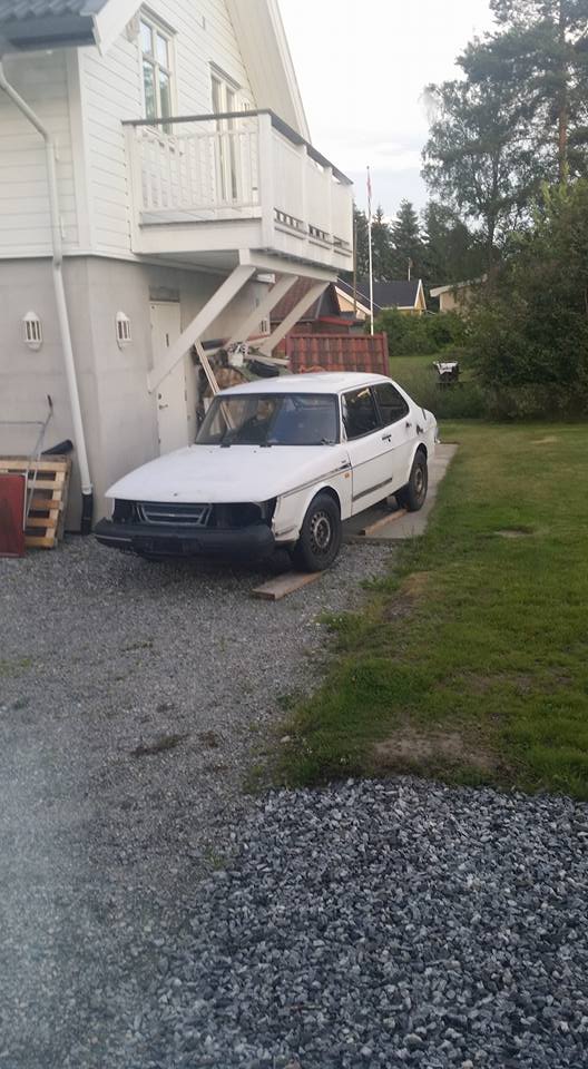

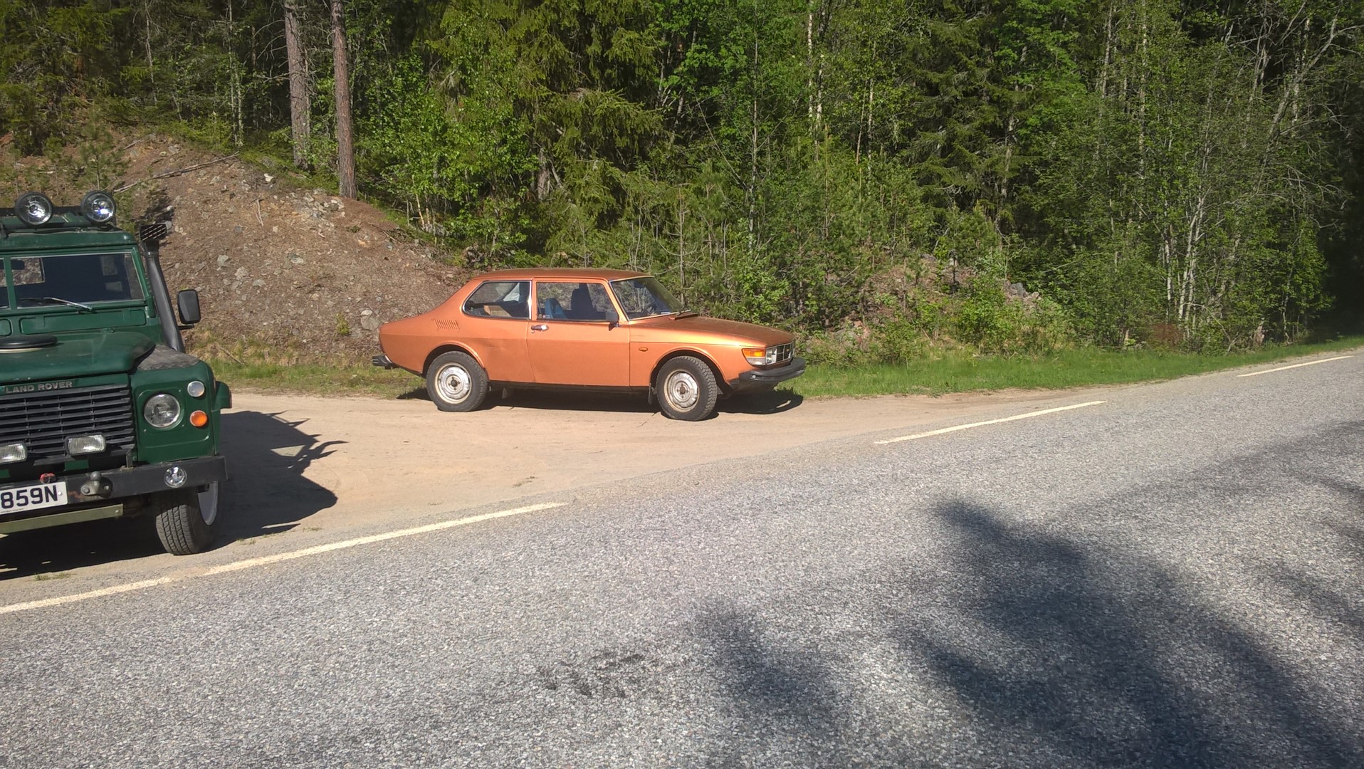

Fikk dette bildet tilsendt av eieren den står på nå og som er behjelpelig med salgsmld. :)
Blir nok fotballfelger på den, når jeg ser dette bildet :)

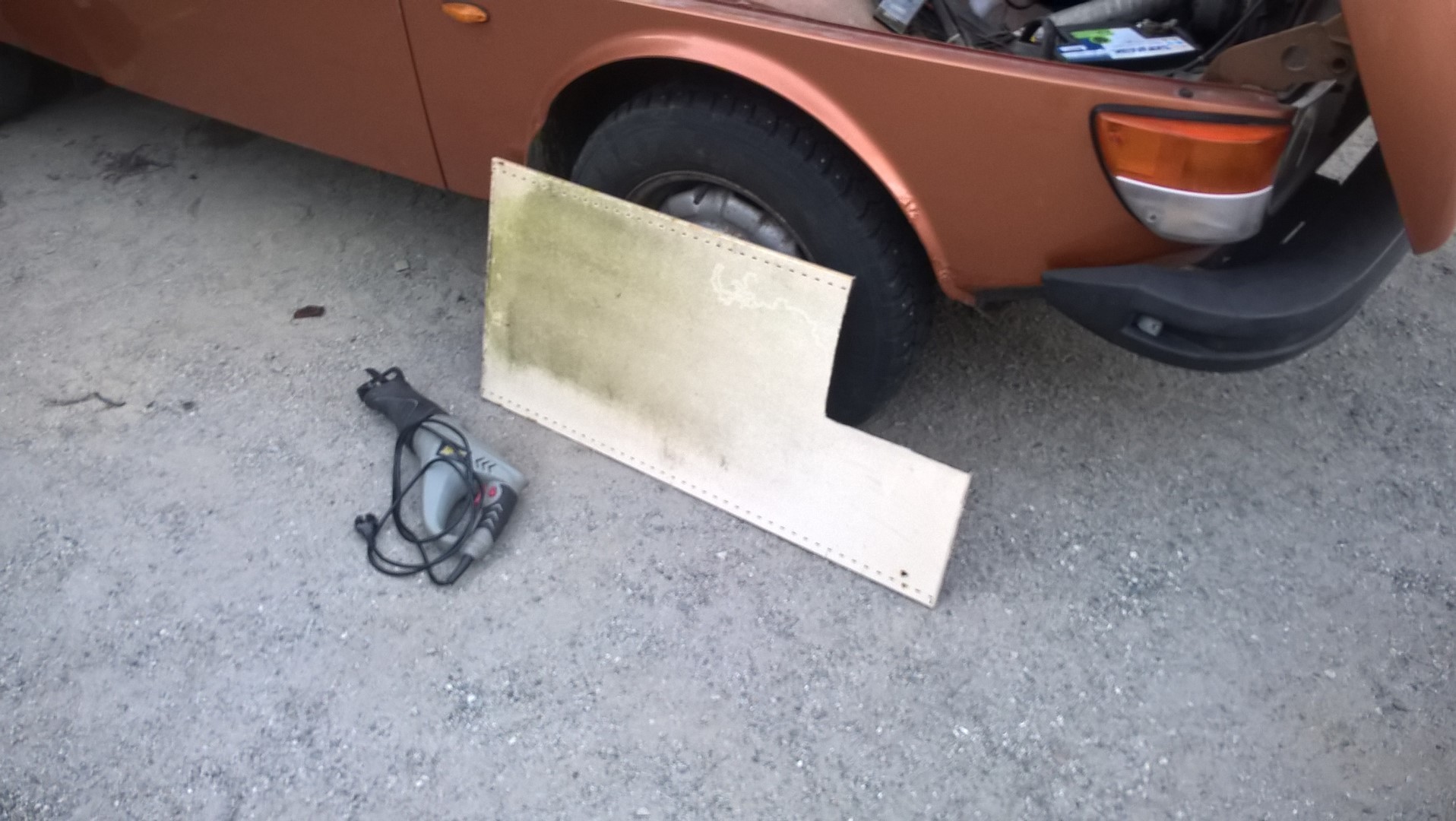

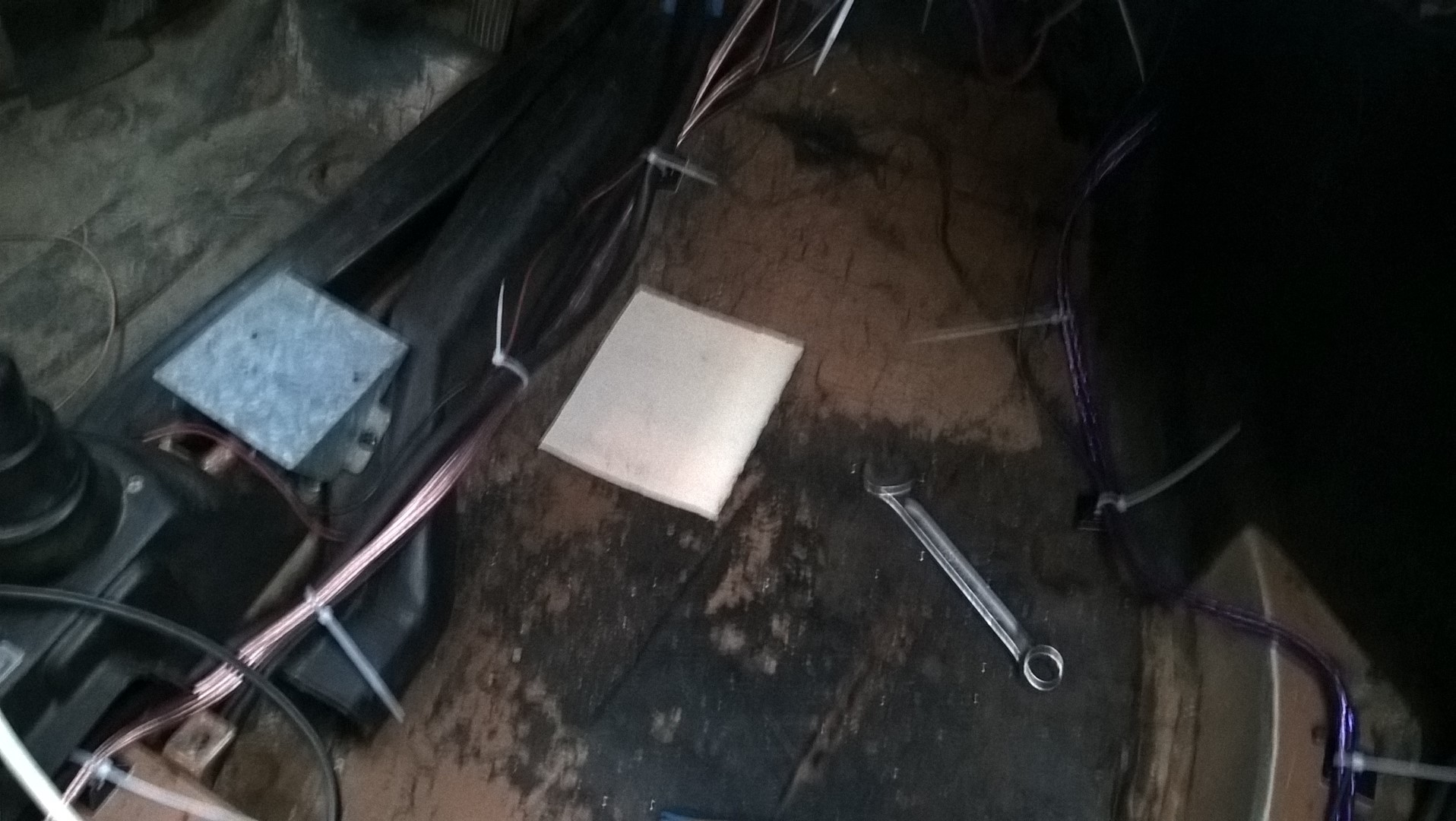

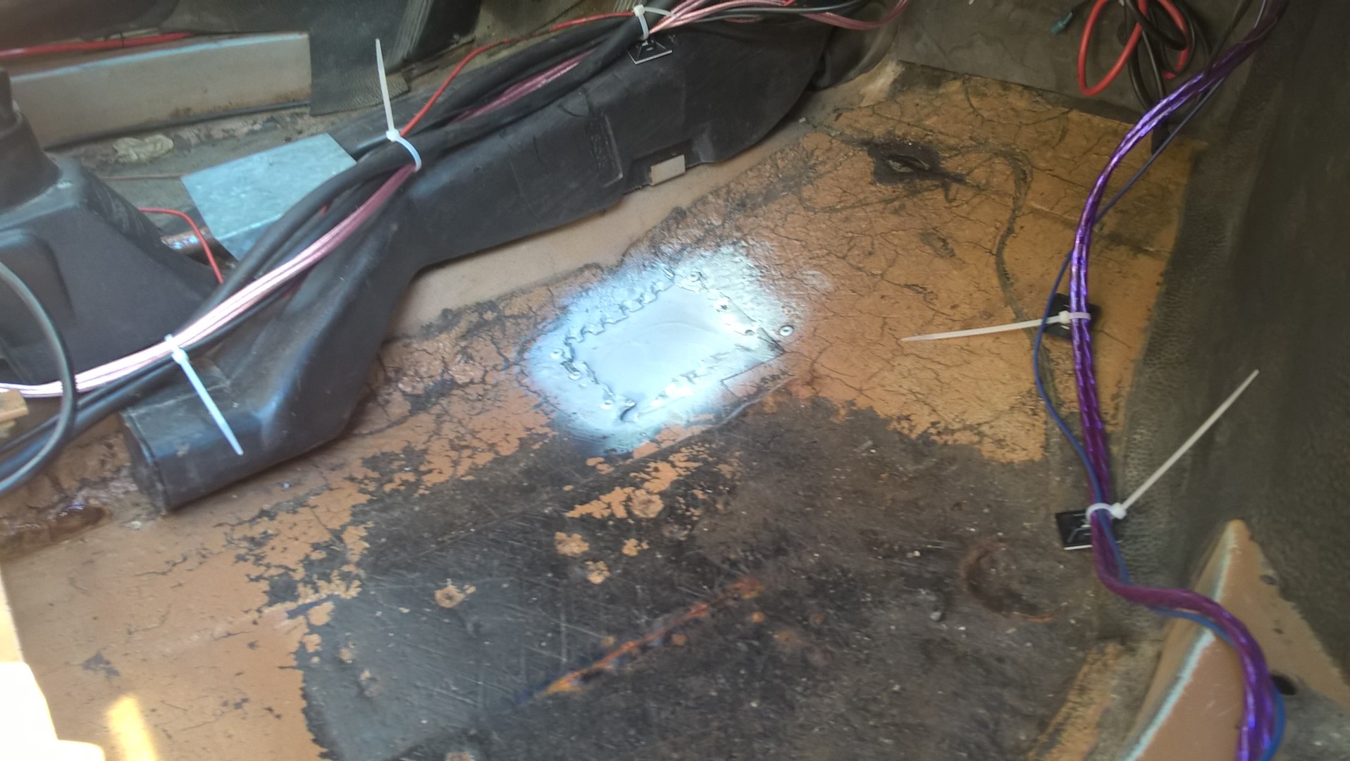

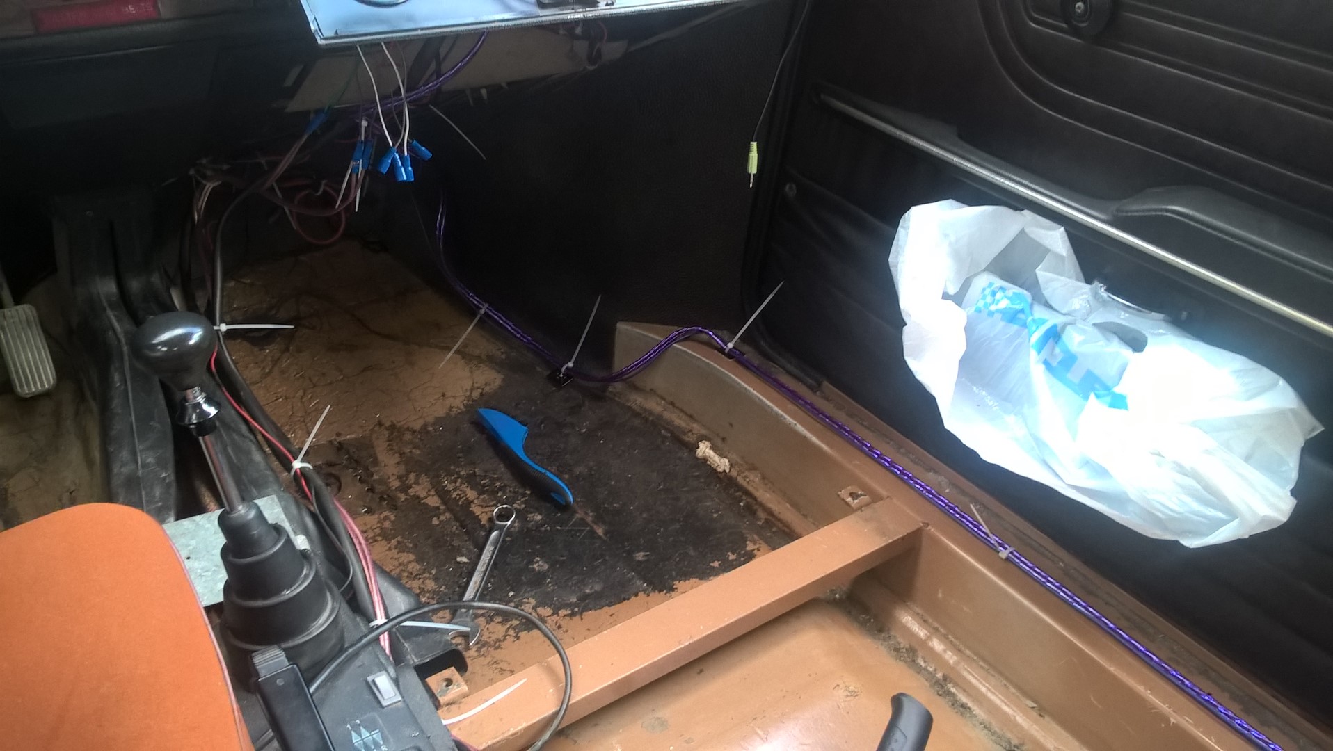

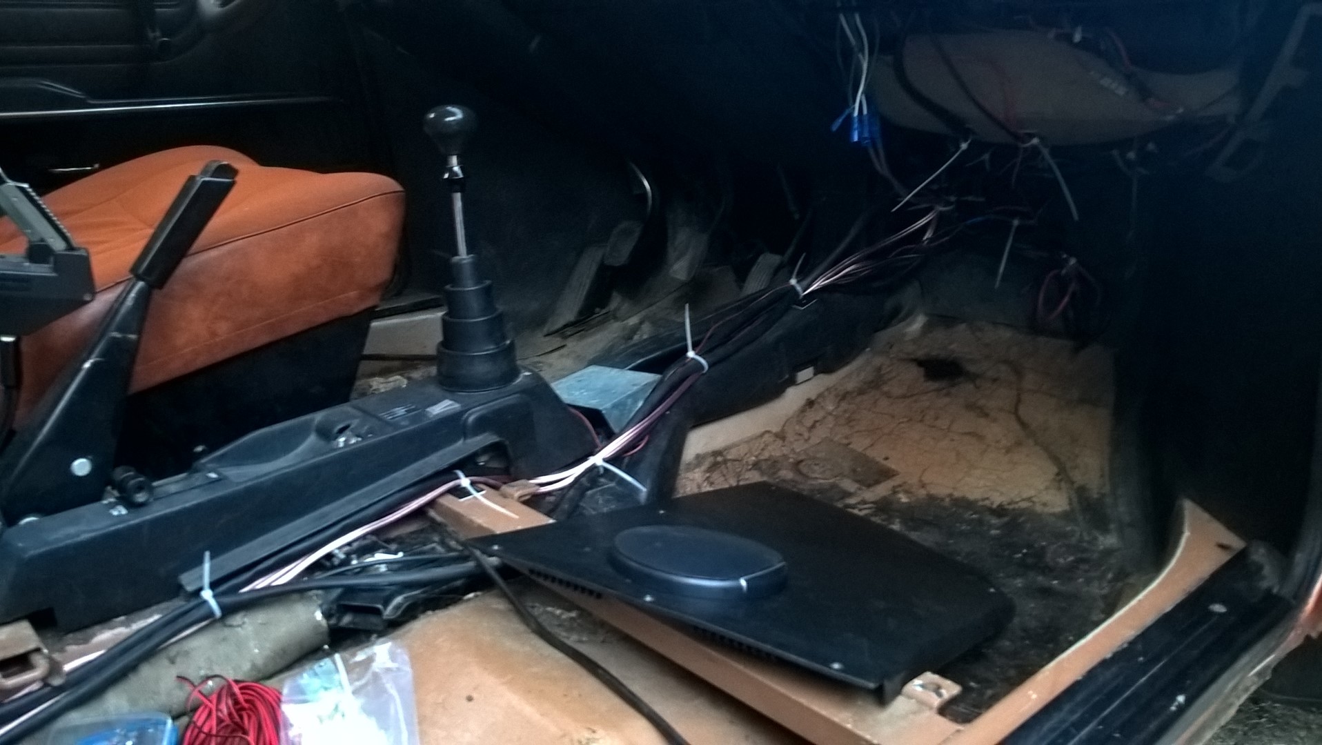

Ble litt småpusling idag, og med litt hjelp av broren min her og der. Fått kappa hull i gulvet og lagd til plat for å poppe fast under, blir quick-fix i og med at jeg ikke har sveiseapparat tilgjengelig nå. Blir nok sveist fast til høsten når jeg kommer opp på skoleverkstedet med den :)

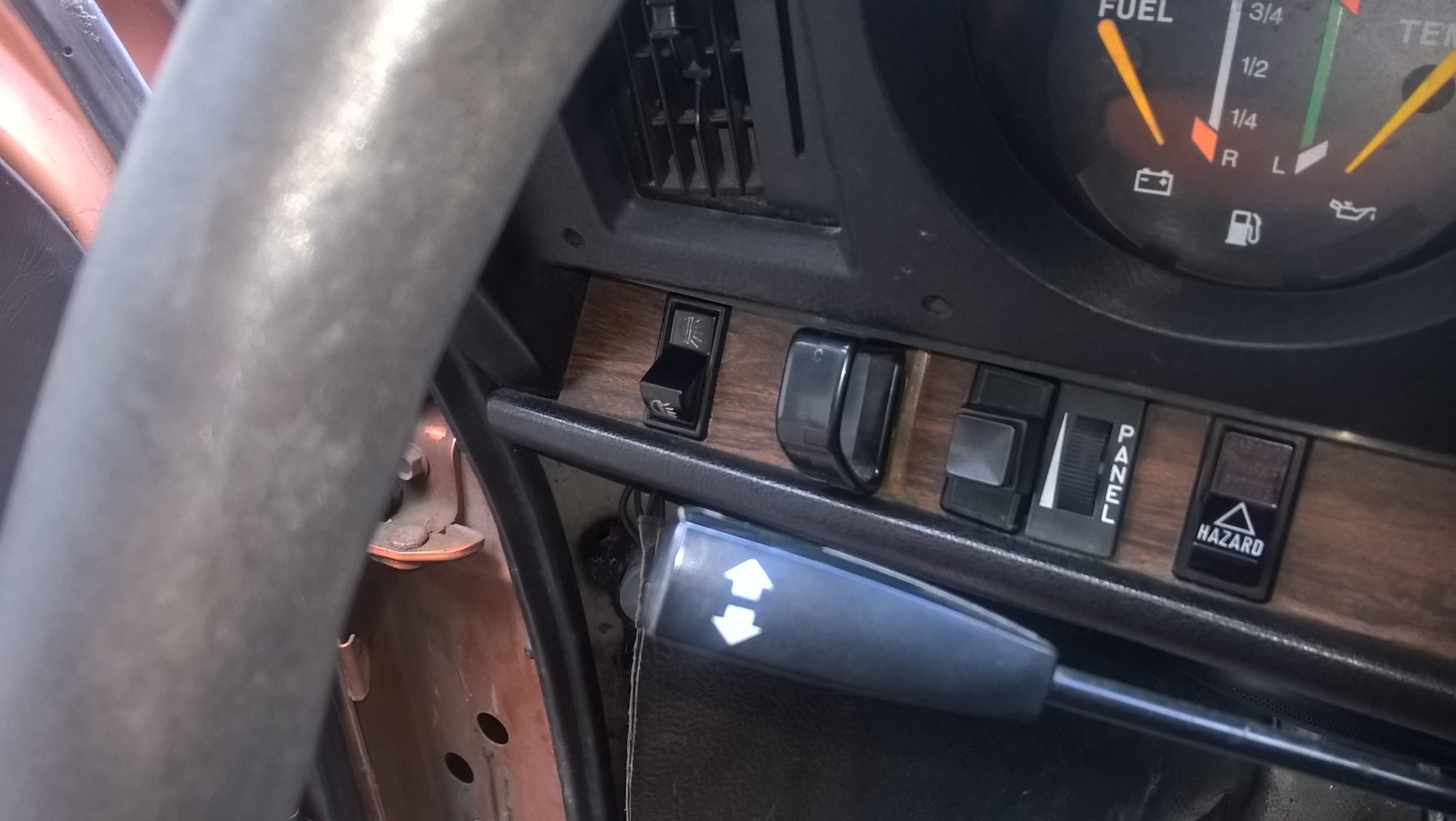

Fikk tak i ny lysbryter, da den som sto der var knekt og lodda til, montert og fungerer. Men litt løen, så må nok skaffe en reserve :)
Har trukket opp ledninger til basskasse ferdig, så det kommer under teppet, måtte legge strøm over på førerside og inn ved døra der. Ble lagt svart strømpe utenpå for å lage det litt mer nøytralt :)

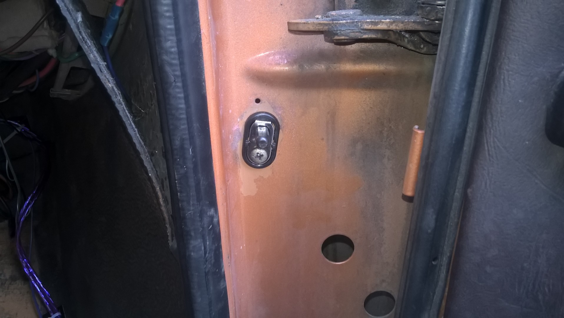

Kupelys fungerte ikke, og konkluderte fort med at bryterne i dørene var defekt. Byttet de ut med noen fra Biltema, vipps, lys!
Kappet ut rusthullet i gulvet og fikk skaret ut en ny plat, bøyer den til, borer og popper imorgen. Masse tectyl så blir det nok bra :)

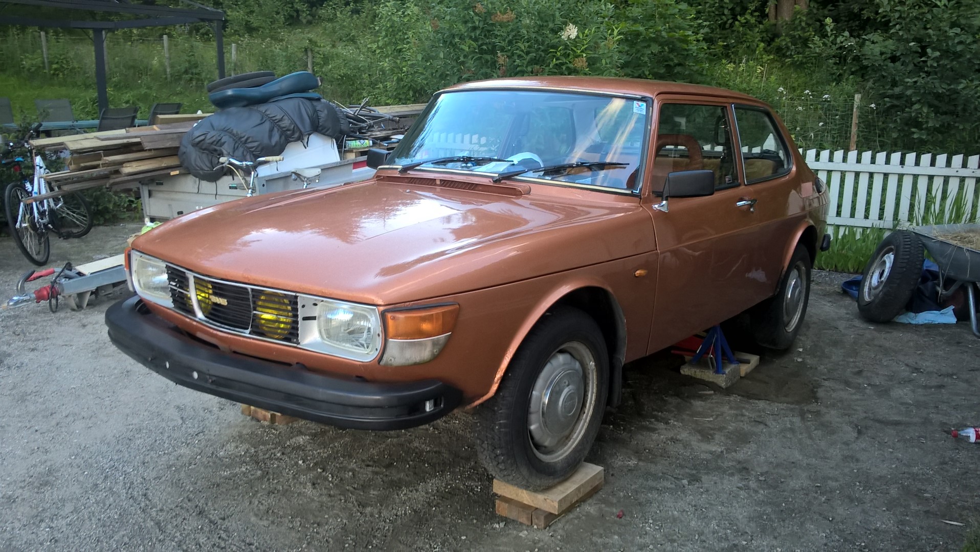

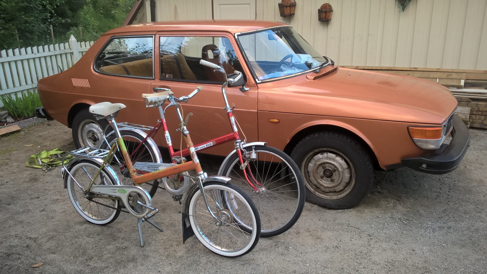

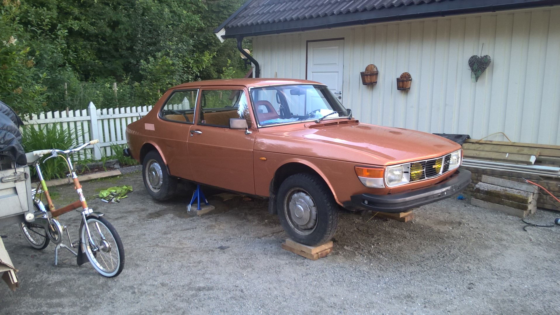

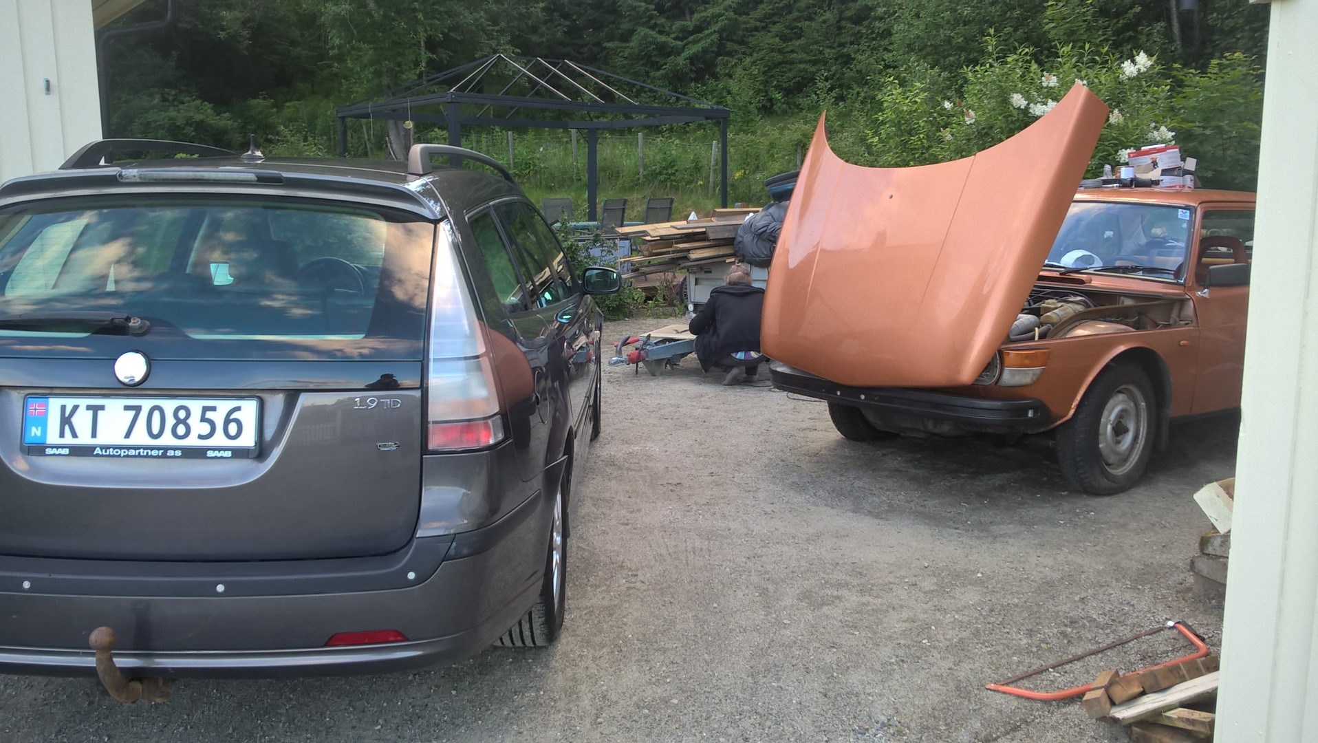

1stk nyvasket ng9-3 og en 99 :)
Han har godt selskap også, to gamle og tidsriktige sykler ;) Hadde forrige uke 4stk, men måtte se meg nødt til å skjære ned på antallet, ble litt trangt i gårdsplassen :)

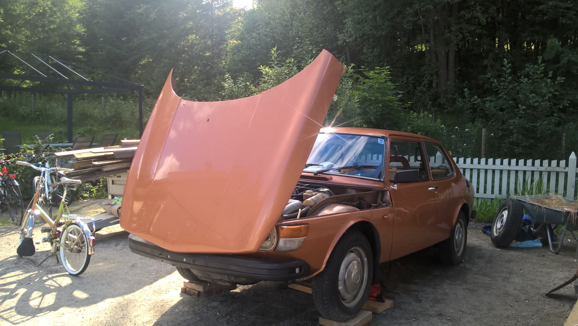

Da var været endelig på min side, så har fått gjort endel idag :)

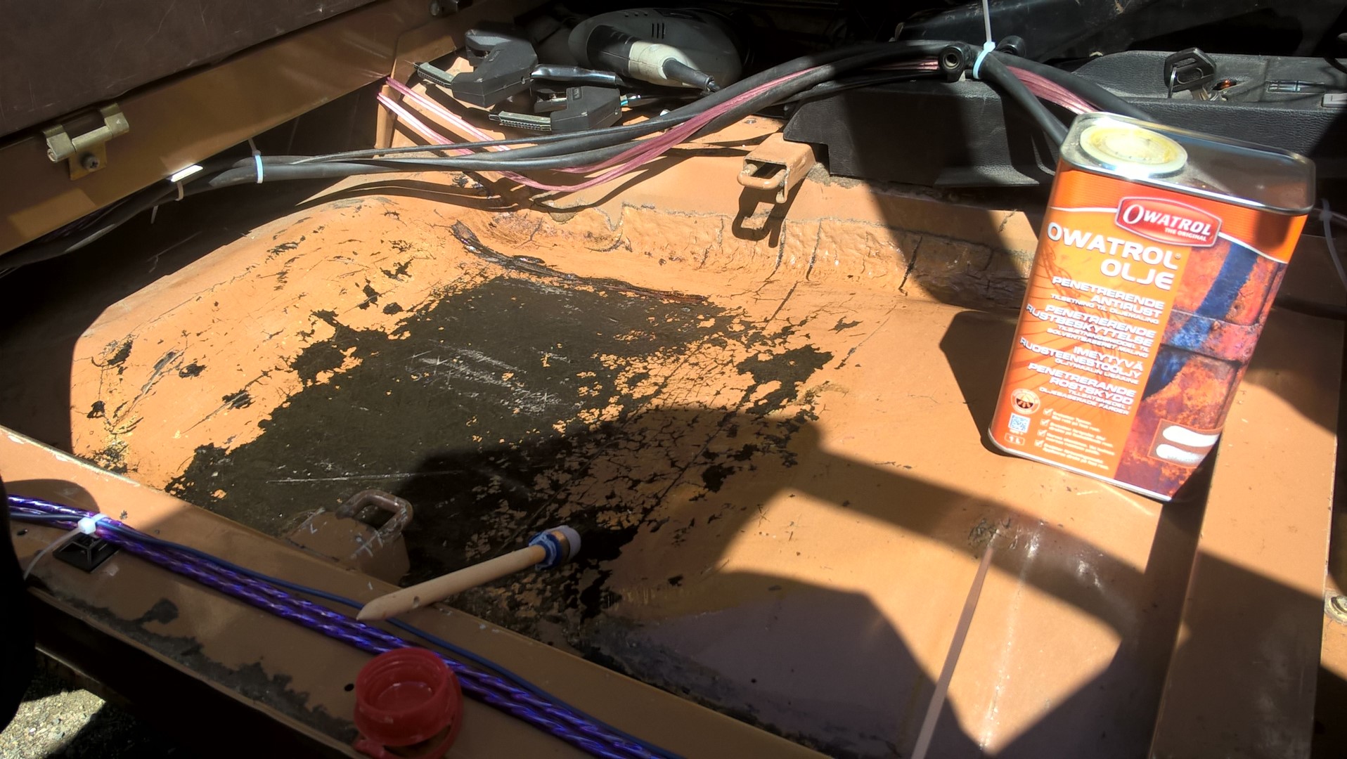

Fikk tak i popnagler og bensinslange fra Tess her om dagen, så fikk poppa fast plata idag. Ble litt køddent med vinkelslipern, og siden slikt stuff til sånt ikke er mulig å drive opp her i gokk, så ble det bor og dremel. Funka ganske greit, så tenker jeg kjører det på det lille hullet rett ved bensinslangen også, så slipper jeg altfor mye styr med å fjerne og sikre bensinslangen. Holder nok med litt vått avispapir da :)
Etter å ha poppet dette og grunna det godt, så kom jeg på tanken å bruke Owatrol Olje istedenfor Tectyl. Fordelaktig at man slipper klisset ved senere restaurering og man ser om det har rusta noe. La to strøk idag, legger et ekstra imorra, så får det tørke. Deretter samme prosedyre på andre siden også. Lukter noen uker, men det forsvinner. Brukte det med godt hell i og9-3'n jeg hadde til reservehjulsbrønna etter en heavy lekkasje :)

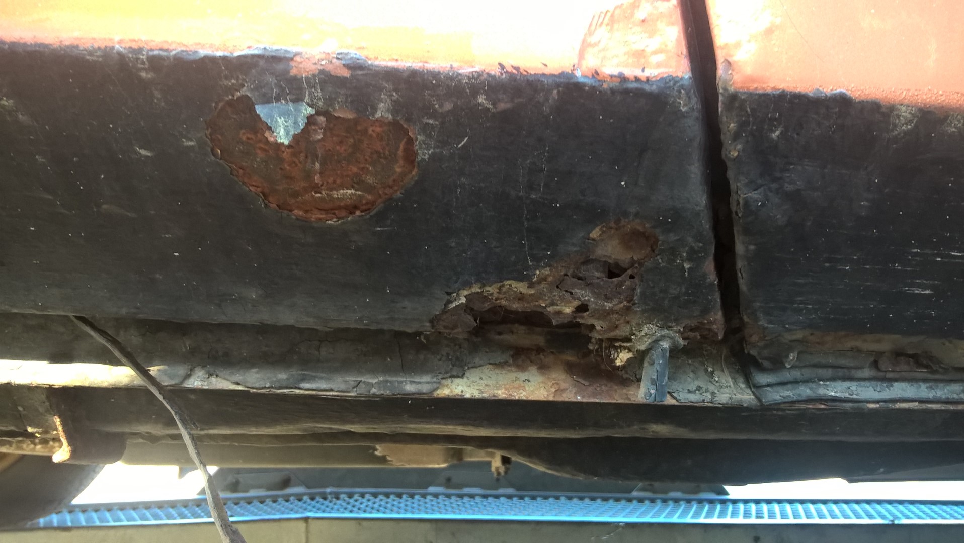

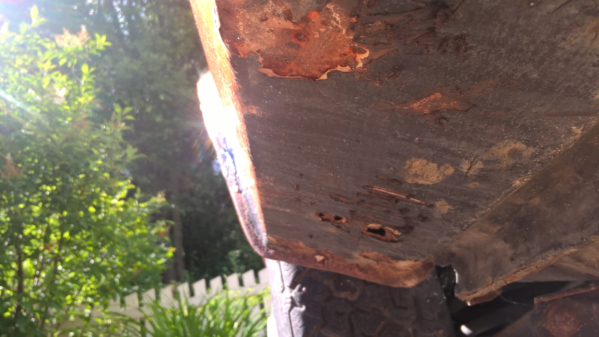

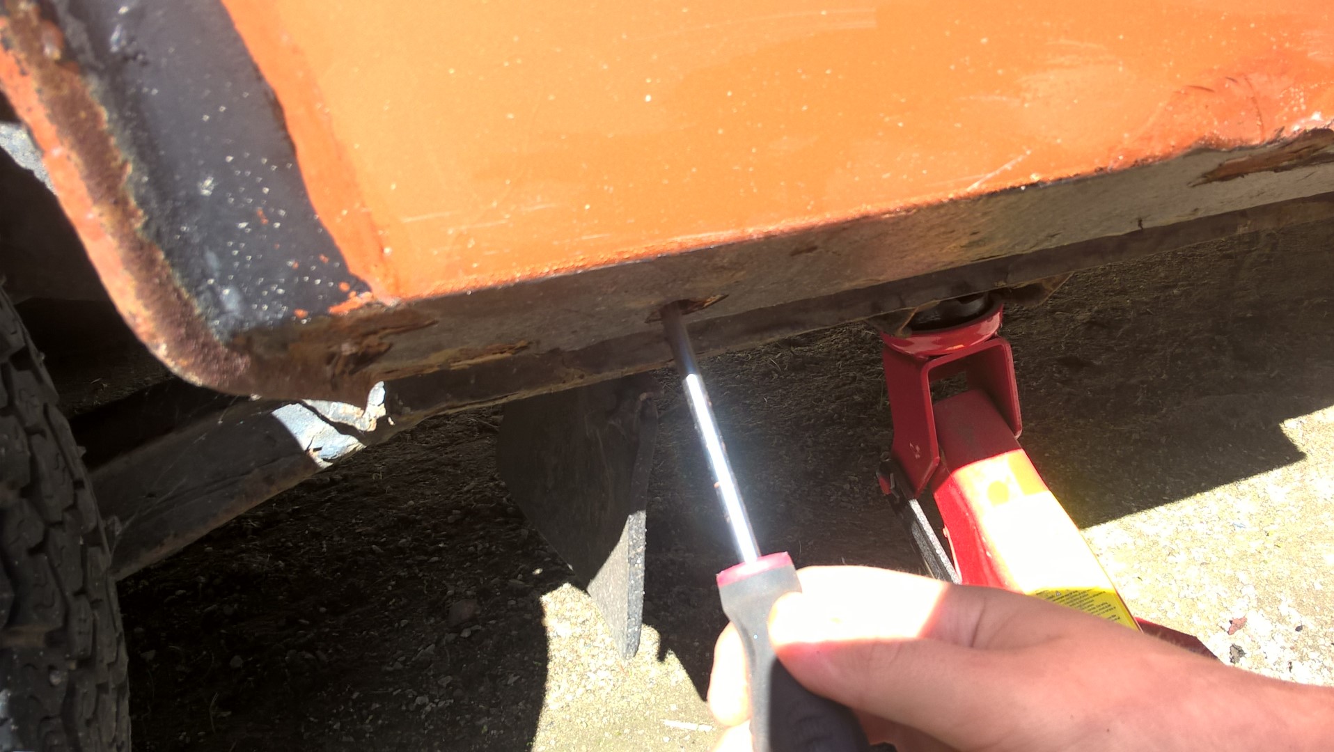

Under kanten bak passasjerdør har det rusta friskt, her var det tettet med noe byggskum aktige saker (typisk Uvdal-fiks), røska det vekk, og bilder sier vel sitt...
Her er det bare å bytte hele delen først som sist, popping nytter nok ikke her, så dette må nok sveises. :)

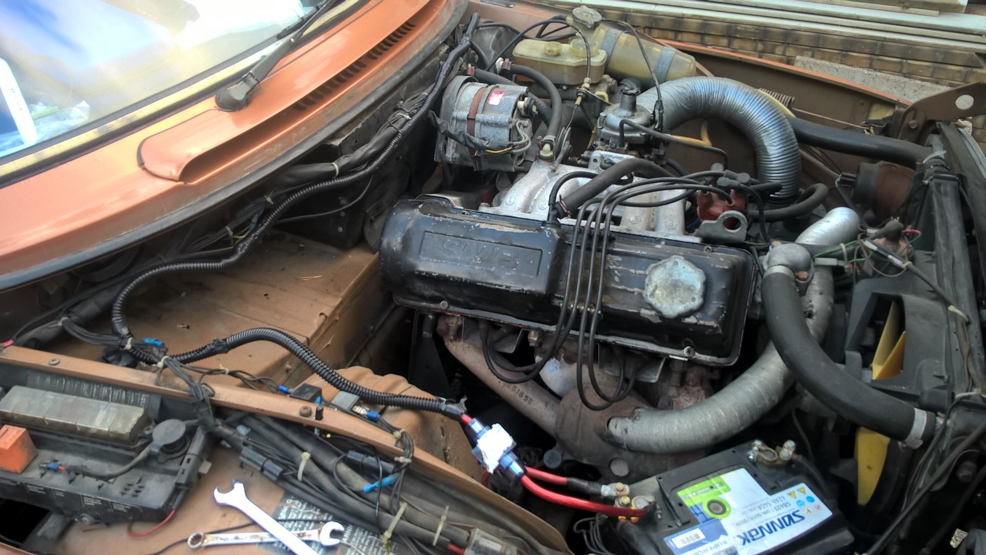

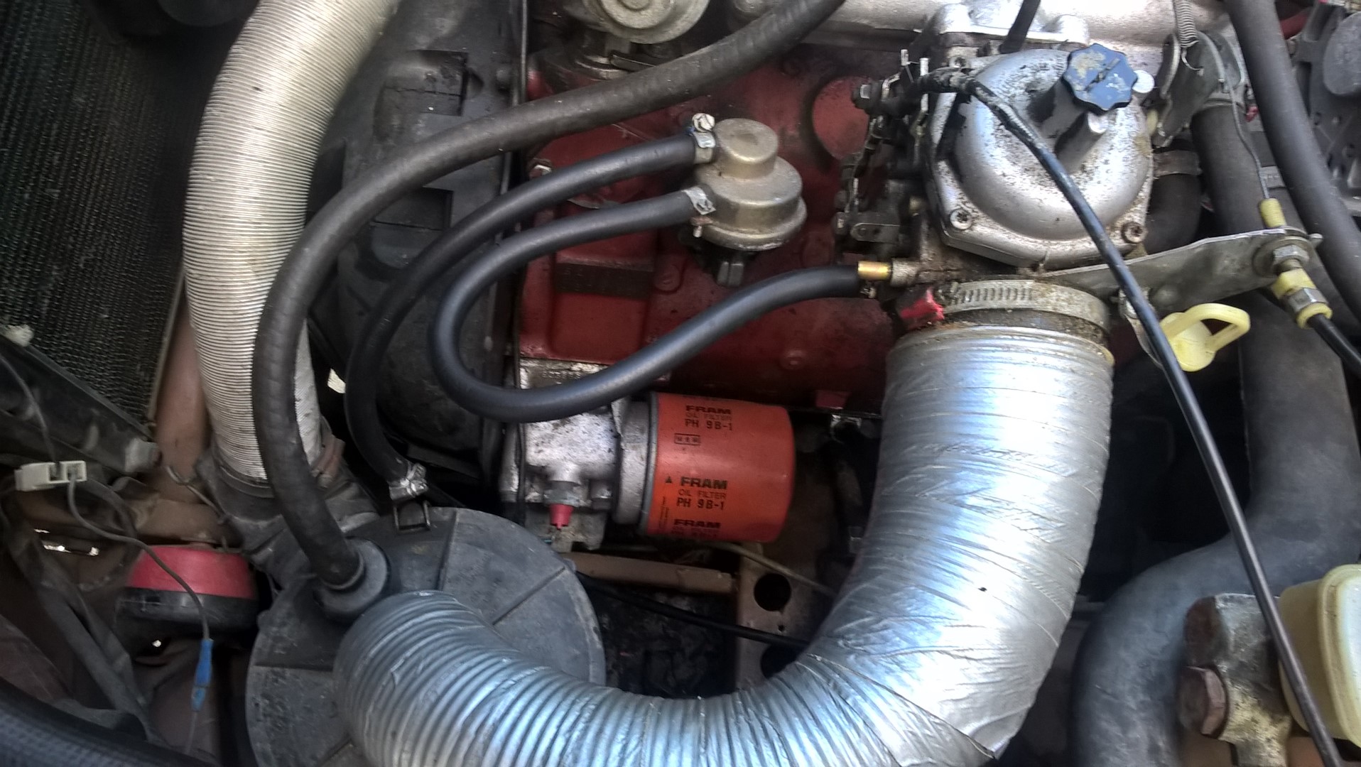

Bensinslangene i motorrommet ble så byttet. De fra plastrør til pumpe og fra pumpe til forgasser. Skal bytte slangeklemmer også, men det hadde jeg ikke på hånd :) Må bytte luftrør fra filter til gasser, så om noen har, gi meg et hint!

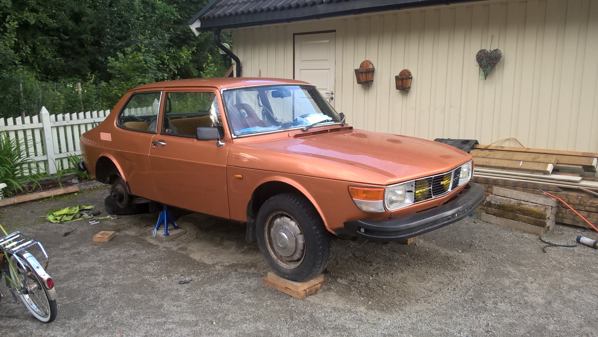

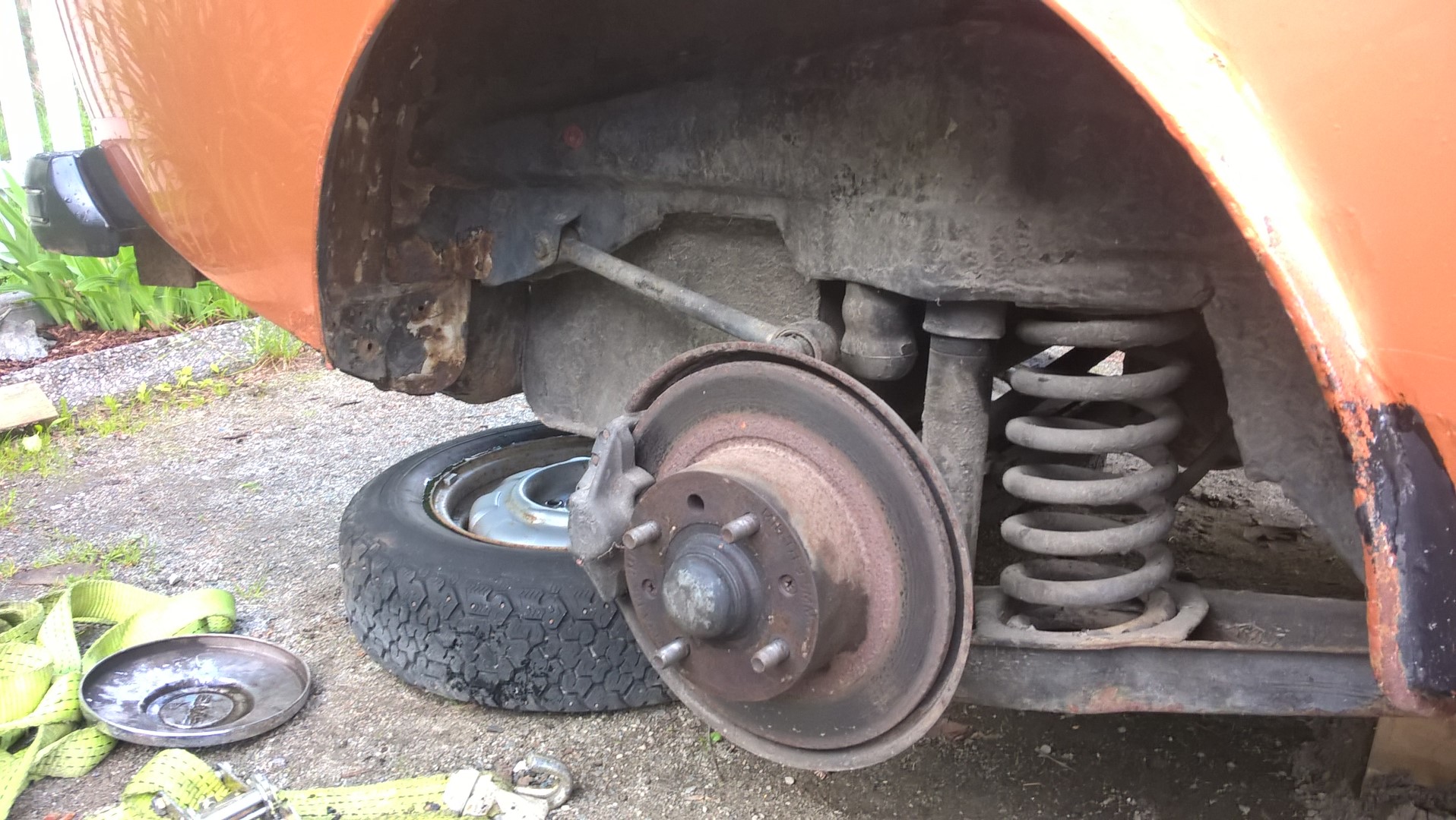

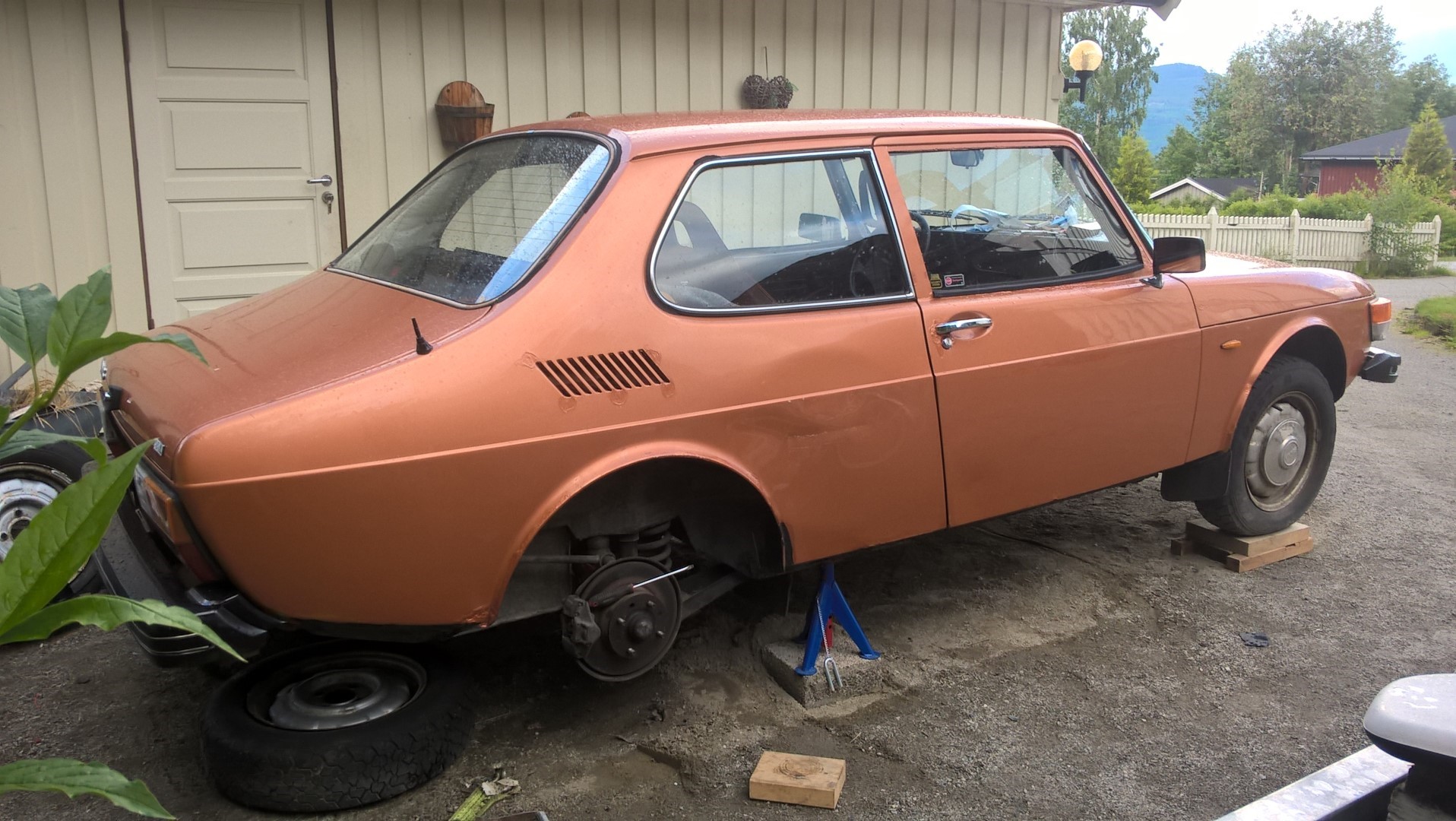

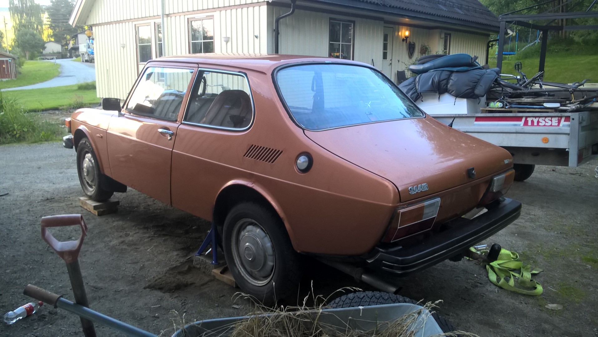

Jekka den så opp på klosser foran, da jeg mangla to bukker. Så for å brenne minst mulig clutch ble det jekk ;)
Deretter jekka jeg den opp på bukker bak. Jekka i bærebruinnfestning med en plankebit mellom. Støtta godt opp med leca under :)
Har ikke jekk til å få den høyere, men det får duge. Skal tross alt bare finpusse og tectylere de poppa platene. + litt rengjøring og rustbeskytting av understellsdeler ala bærebruer. :) Og med studentbudsjett er det bare å spikke og spare på alt som spares kan. ;)
Planen for imorgen (eller som dere sikkert har skjønt, neste arbeidsdag*, da jeg jobber med værforbehold) er å slipe ned popnaglene, tette sprekken med Tec7 for å få det tett (om det kommer i Posten til da) og tectylere både under og over rundt hullet for å skjule mest mulig av jallamekket :)

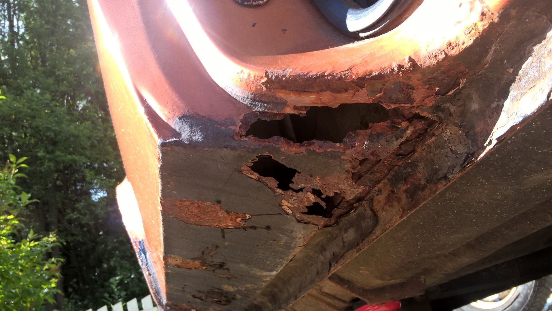

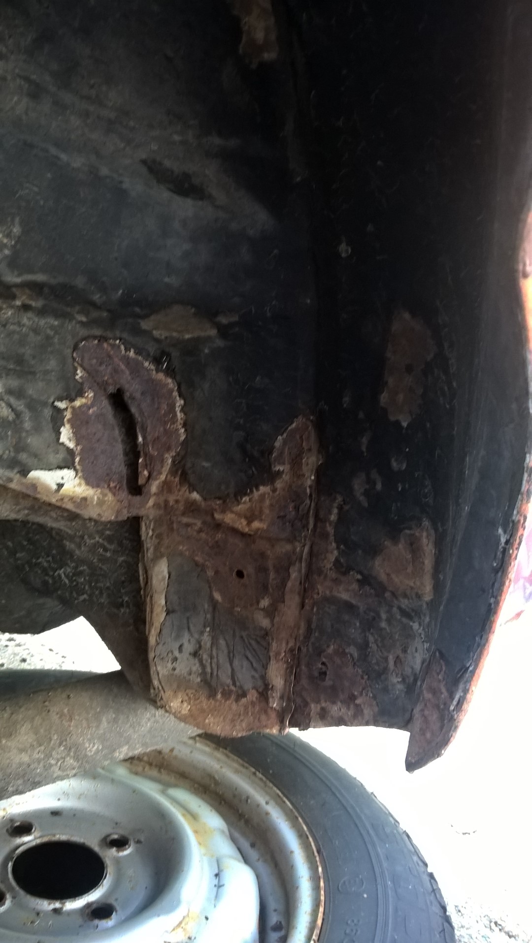

Blei litt pusling mellom regnskurene idag, fikk ikke utretta så mye nyttig, men fant litt ulumskheter..
Dette under tectyl som fikk alt til å se rustfritt ut ;) Innerskjerm bak førerside. Blir nok Ferrobet her :)
Ikke like ille på andre sida. Foran har jeg ikke sjekka enda...

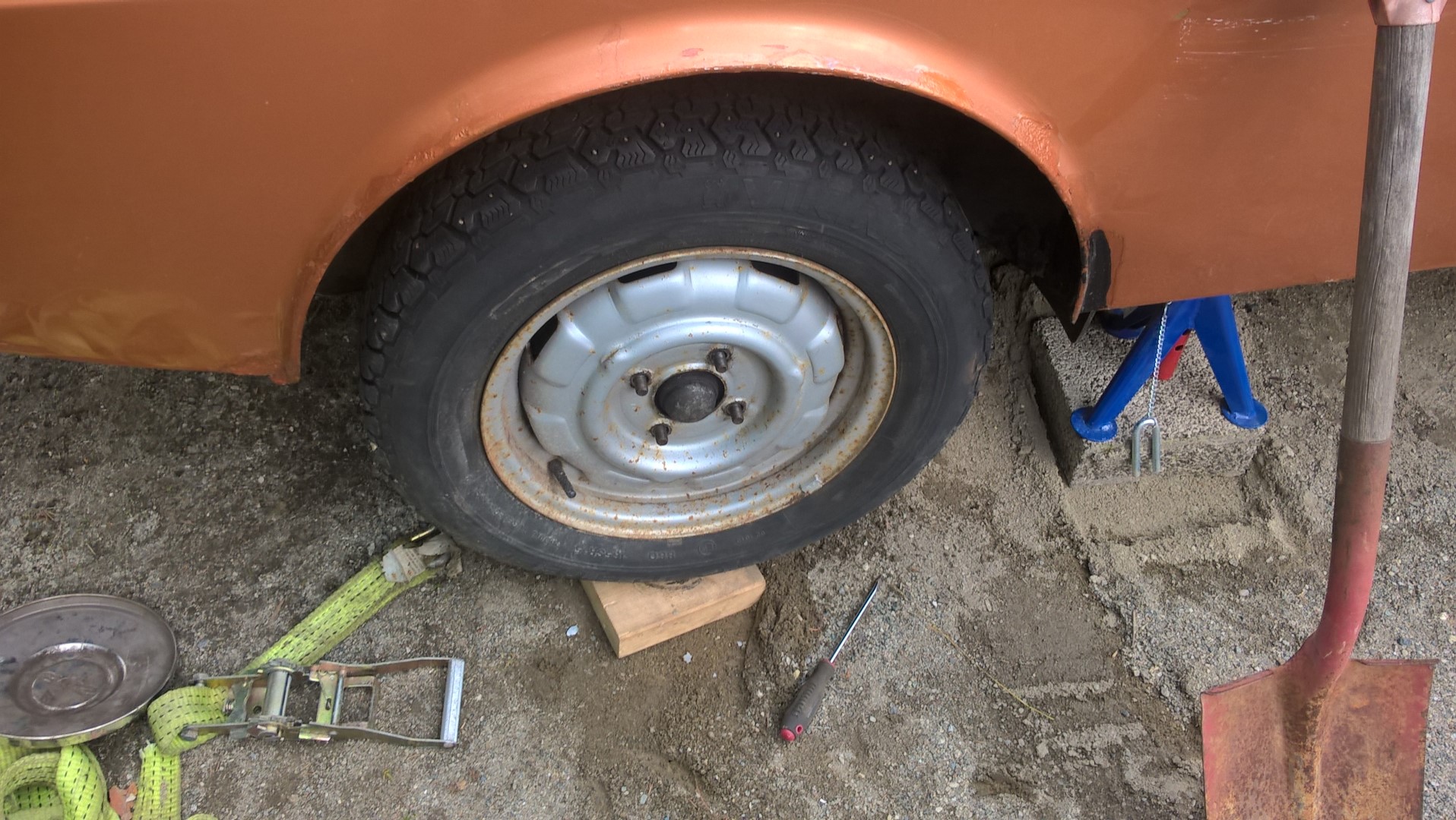

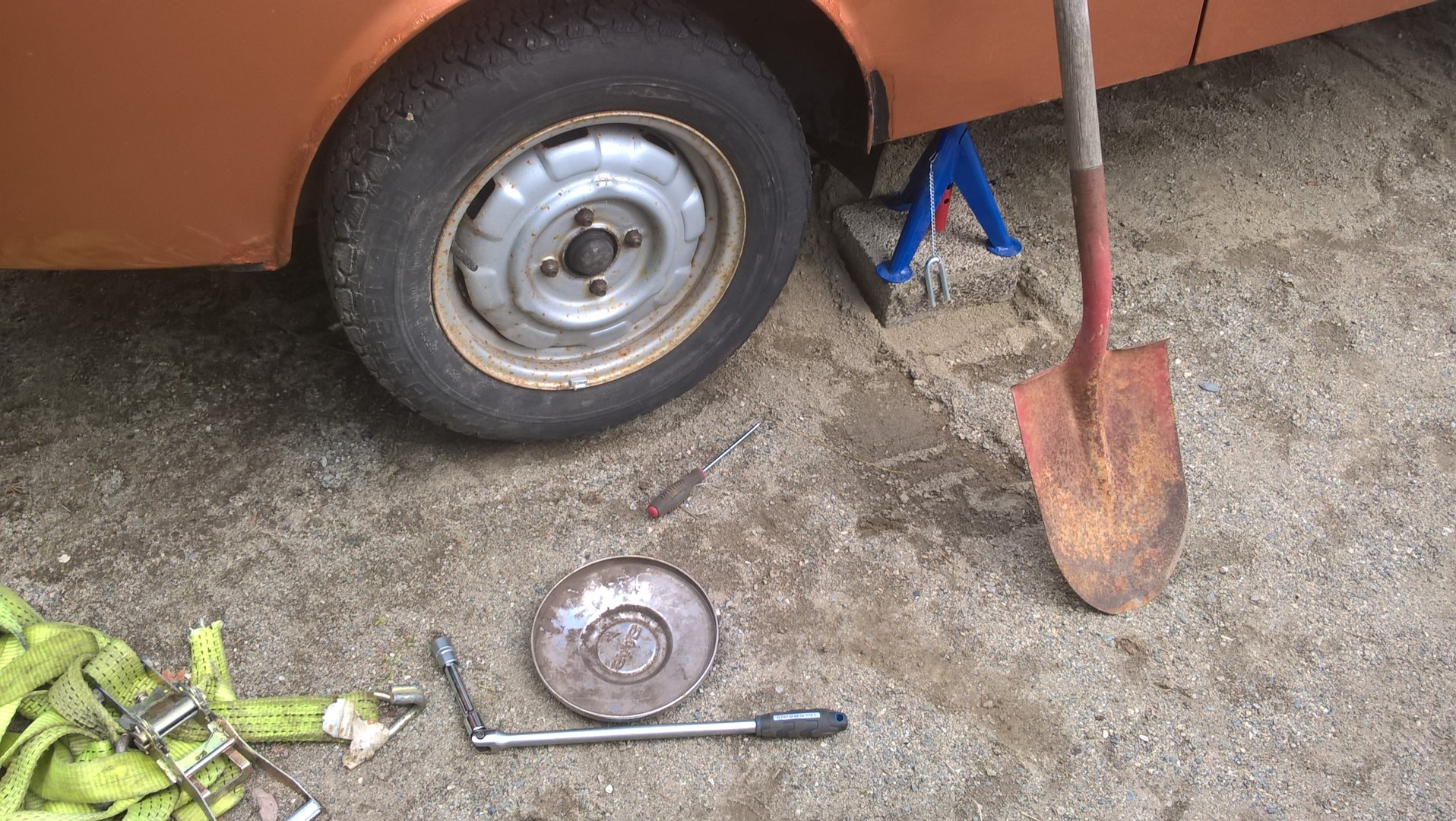

Man kan si hjulkapslene sitter som et h*** til tider, stikkspade måtte til :P
Og når man er så smart at man ikke løsner hjulboltene før man løfter bilen, hva gjør man da? Jo, man tager det man haver ;)

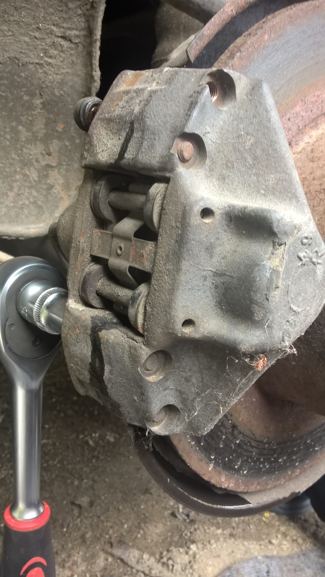

Tenkte jeg skulle skru opp og smøre bremser bak idag, men det ble med planen. Forsøkte først å dele den her, men det var ikke så smart. Da lakk det bremsevæske! Så man må av med hele saken, og da må bremserøret som går direkte på calipper av, ergo lufting. Så nei takk, da tar jeg det når jeg bytter bremser :)
