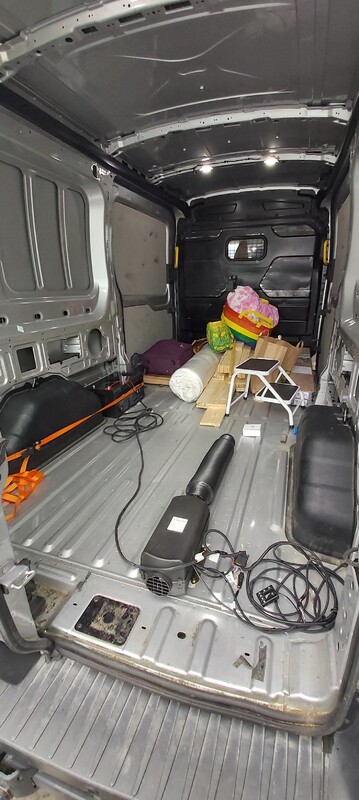

Planene er litt to-delt, den ene delen et selve bilen og den andre delen et bodelen i varerommet.
Planene for selve bilen er å ta en runde med poleringsmaskin, få beskyttet lakken slik at det blir lettere renhold utover vinteren. Til våren så skal jeg få tatt endel småbulker og riper her og der, jeg fikk den en god del billigere enn andre i markedet, i tillegg til at jeg fikk forhandlet inn noen gode ekstralys som er integrert i grillen. De skal monteres i begynnelsen av Oktober sammen med klargjøring av bilen, da jeg valgte å ta den med dagen etter kjøp istedenfor å måtte vente noen uker. Ellers er det foreløbig ikke så mye annet som skal gjøres på denne biten, den skal holdes mest mulig stilren uten for mye dilldall 😊
Selve bodelen blir det mye snacks og cash ut etterhvert 😁
Her skal det inn 3stk 300Ah Lithiumbatterier, en 3000W inverter, to stk 70A DC-DC ladere/dynamo hurtiglader, solceller på taket og alt skal driftes på batteristrøm. Tilogmed stekeovn og induksjonstopp. Ja, jeg jobber med batteristrøm og Lithium batterier 🤓
Autoterm Planar 4KW dieselluftvarmer er allerede montert for å holde den varm gjennom vinteren, den skal isoleres skikkelig, det skal inn parkettgulv, seng, kjøkken og dusj/toalett.. Planene er mange - Stay tuned, vil oppdatere her 😊
