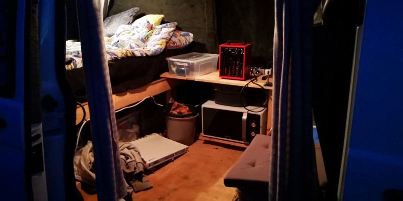

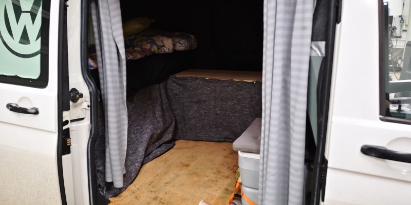

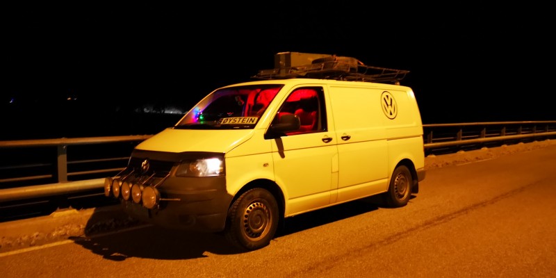

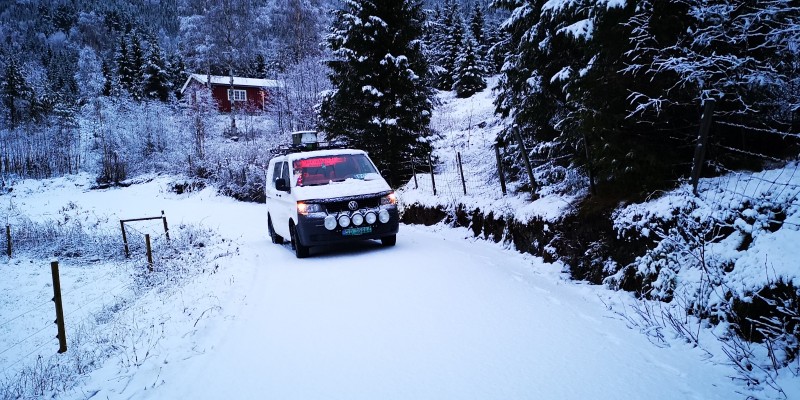

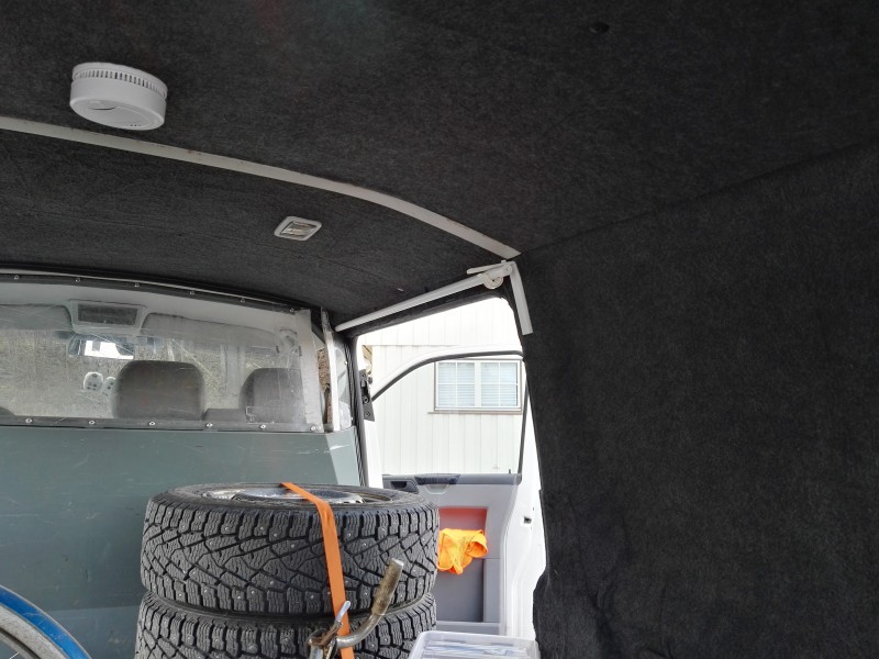

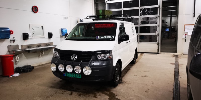

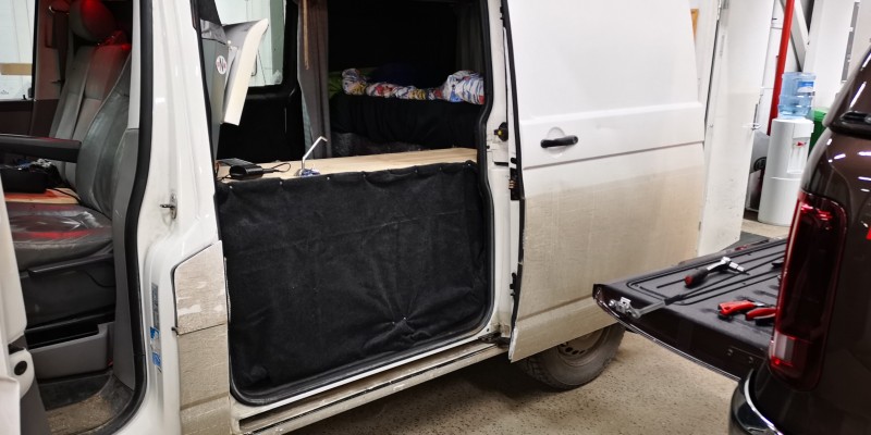

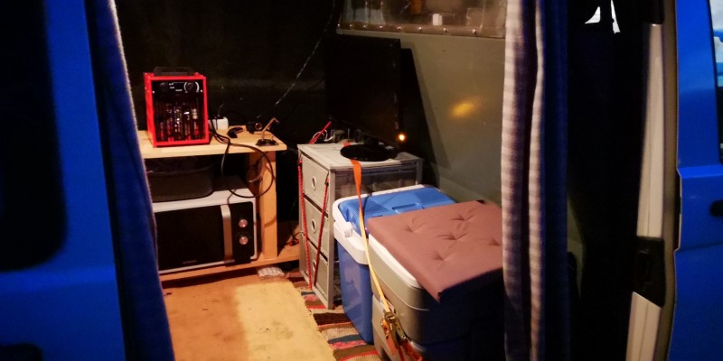

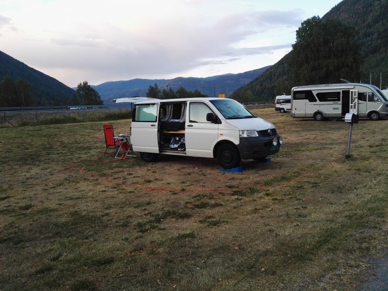

Kontorpult (Øystein) 329 Skrevet 10 Oktober, 2018 Rapporter Share Skrevet 10 Oktober, 2018 Heisann, tenkte å opprette en liten showcase på sliter'n min. Kjøpte denne i Januar i år etter at Citroen'n fikk motorhavari. Nå har den rulla 33000km hittil i år, og det har blitt gjort mye her. Slik så den ut når jeg kjøpte den; Slik ser den ut nå: Her har jeg trukket hele varerommet i stoff, delvis isolert og lagt opp til landstrøm med kontakt på bak på bilen under baklykt. Brukt Biltema-høyttalerstoff, fungerer utmerket, selv om det ikke ble helt perfekt, så duger det Litt 2x4 og noen skruer ble til en seng, denne ble senere forminsket til enkeltseng Fra ferien tidligere i sommer, 6500km på tre uker, gikk knirkefritt, bortsett ifra en plagete EGR ventil (som er blokkert nå). Foreløbig ser det slik ut inne i bilen, micro er på plass, en boks med kokeplate, kjeler, kaffetrakter, etc har jeg under senga. Porta Potti er med også. Alt en trenger på tur Ikke helt bestemt meg for hvordan dette skal bli til slutt Gardinstenger fra IKEA, og gardiner - enkelt og greit noen billige pledd Takgrinda er fra en Combicamp jeg fant på en gammal låve, utrolig kjekk sak, får med meg opp til åtte bilhjul om jeg vil. Sykkelstativet er sveisa og forlenga for å passe på denne, kjekt å kunne ha syklene så langt oppe at jeg kan ha tilhenger på samtidig. Har også montert skvettlapper fra Amarok, disse koster ikke en formue og sitter etter min mening mye bedre enn de originale. Foran kan man bruke et originalt feste, og resten med selvborrende og et slikonbasert lim. Bak er de skrudd med selvborrende alle steder. Disse er fra Amarok med skjermbreddere, og fåes hos Møller Utrolig hvor plasskrevende man blir av en slik bil som dette, når jeg kjøpte den syntes jeg den var stor. Nå er den altfor liten, egentlig kunne jeg tenkt meg en Crafter. Selv om det fortsatt er en annen hverdag enn stasjonsvogn og madrass baki. Teknisk er den påkostet flere armer og ben, diamanter og gullbarer ... Her er det kjapt oppsummert byttet clutch&svinghjul, giroverføring, multireim&strammer, et hjullager og ei bærekule, begge calipere bak+bremserør&slanger, bremseskiver&klosser rund baut, et indre drivledd, masse sensorer og div turbotrykkrør++. Nå er ny turbolader bestilt fra Tyskland, og skal monteres om noen uker. Bilen har rulla 312000km, så ikke rart det blir litt. Men nå regner jeg med at jeg har god bil lenge Nye doble Multivan-frontlykter er bestilt, da den ene lykta jeg har nå har brent reflektor etter at forrige eier monterte 100w pærer, brent ledningsnett og masse krøll. Blir forhåpentligvis noe bedre nærlys nå. Vindavviser til panser ble også bestilt. Planen er at jeg skal få montert en mer kurant skiltbrakett til ekstralys, nå er de bare "hivd" på for å få bedre lys over fjellet i helgene. Vurderer også å hive på noen som lyser langt oppå grinda, men det får jeg se. Bilen skal se litt "vulgær" ut Lakkmessig er det gjort lite, annet enn å ha pussa ned rust og malt over med bengalakk. Gammal sliter som har vært brukt av snekker dette, så litt småbulkete her og der, samt skikkelig matt i lakken. Jeg har heller ikke vært særlig flink til å pleie den, da jeg har flyttet til et sted uten vanntilgang ute og kun en gjørmete traktorveg bort til huset der jeg parkerer, tror den har fått tre vask siden jeg fikk den. Her skal det etter planen hele nedre del av bilen fra knekken under dørhåndtakene og ned males i en annen farge enn resten, så blir det nok en runde med poleringsmaskina til våren over hele bilen. Noen som har forslag til farge? Vurdert grå og rød, men ikke helt sikker her 1 Siter Mvh. Øystein Bilene mine: Citroen ZX 98' Saab 9-3 98' Saab 900 88' Mercedes-Benz E-Klasse 91' Saab 99 77' Peugeot 406 SW 03' Peugeot 406 SW 00' Citroen Xantia 99' VW Transporter 04' Citroen Xsara 00' Citroen C5 04' Ford Transit 02' Mazda B2500 4x4 97' Saab 900 87' Ford Transit 19' S&S: #1: Citroen ZX #2: Ford Focus #3: Saab 9-3 #4: Pontiac Trans Am #5: Mercedes-Benz E-Klasse #6: Cadillac De Ville #7: Toyota Avensis Lenke til kommentar Del på andre sider More sharing options...

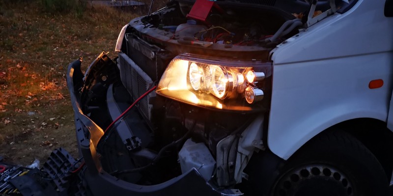

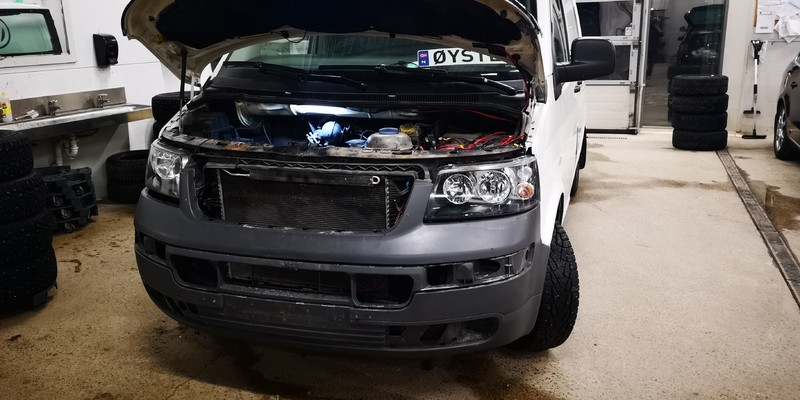

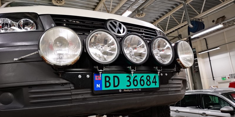

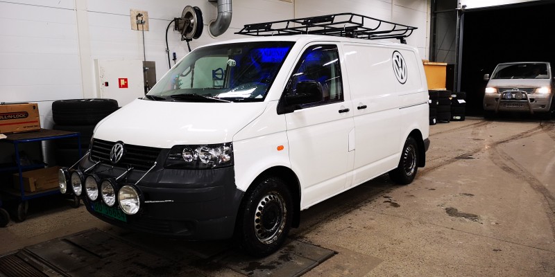

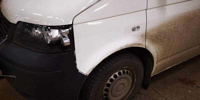

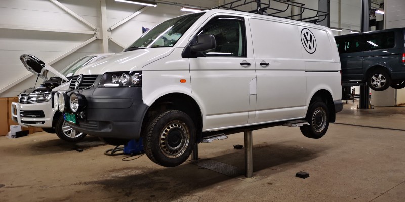

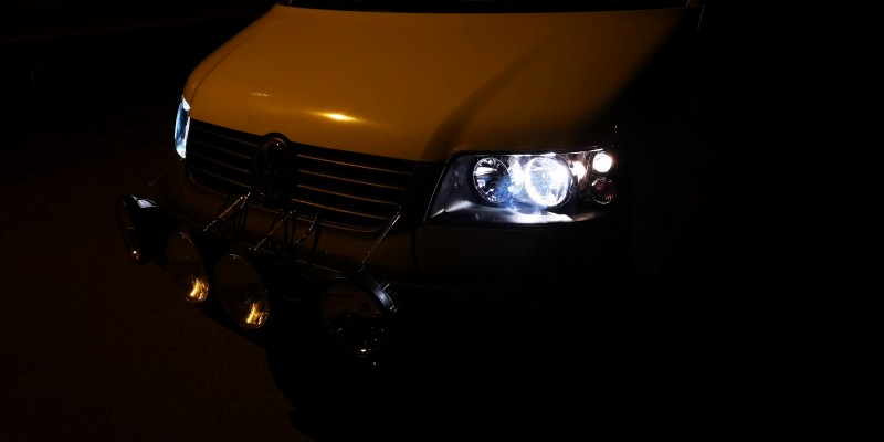

Kontorpult (Øystein) 329 Skrevet 17 Oktober, 2018 Forfatter Rapporter Share Skrevet 17 Oktober, 2018 Multivan-lyktene er ankommet og montert. Ble et pent løft dette! Gleder meg til panserbeskytteren kommer nå Et hav bedre nærlys også, kanskje ikke så rart, da det viste seg at begge frontlyktene var gode og brente... Ble helt knall dette, vel verdt investeringa Imorgen skal den få en vask og div nye skruer i frontfangeren, da man selvfølgelig måtte demontere hele fronten for å få byttet lyktene og det var en goood del rustete skruer. Litt fiksing på campinginnredninga blir det også Siter Mvh. Øystein Bilene mine: Citroen ZX 98' Saab 9-3 98' Saab 900 88' Mercedes-Benz E-Klasse 91' Saab 99 77' Peugeot 406 SW 03' Peugeot 406 SW 00' Citroen Xantia 99' VW Transporter 04' Citroen Xsara 00' Citroen C5 04' Ford Transit 02' Mazda B2500 4x4 97' Saab 900 87' Ford Transit 19' S&S: #1: Citroen ZX #2: Ford Focus #3: Saab 9-3 #4: Pontiac Trans Am #5: Mercedes-Benz E-Klasse #6: Cadillac De Ville #7: Toyota Avensis Lenke til kommentar Del på andre sider More sharing options...

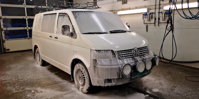

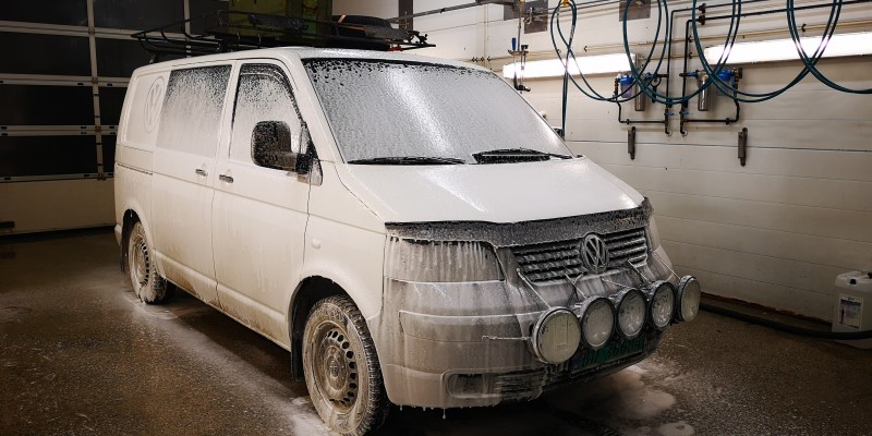

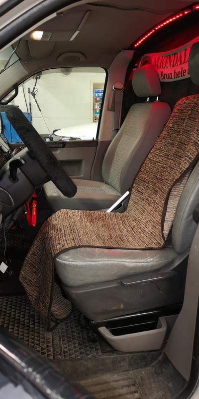

Kontorpult (Øystein) 329 Skrevet 9 November, 2018 Forfatter Rapporter Share Skrevet 9 November, 2018 Fått pusla med litt småtteri siden sist. Ble en full nedvask av bilen, for å bli kvitt mest mulig skit. Kjekt med skumkanon på jobben, i tillegg til avfetting Owatrol Polytrol ble påført på plastikk Vinduet i vareveggen ble trukket igjen med stoff. Denne skal senere isoleres i førerdelen og trekkes i stoff der og. Ny skiltlysbrakett ankom også, da ble det totalt fem ekstralys i fronten. Bosch lyktene skal nok byttes ut med like Biltema lykter, da de begynner å bli noe slitt Takgrind klargjort for fire til. Her blir det nok noe Xenon/LED,etc, som lyser langt. Fått veldig bredt og fint lysbilde nå, hvor grøftene blir lyst godt opp. Mindre sjanse for å treffe på elg over fjellet hvor jeg helgependler Ellers så går den som ei klokke for tida, virkelig fått meg en god bruksbil her nå. Til helga får den stå å kose seg i gårdsplassen, da blir det roadtrip til Florø i Golf GTE'n til mor og far 1 1 Siter Mvh. Øystein Bilene mine: Citroen ZX 98' Saab 9-3 98' Saab 900 88' Mercedes-Benz E-Klasse 91' Saab 99 77' Peugeot 406 SW 03' Peugeot 406 SW 00' Citroen Xantia 99' VW Transporter 04' Citroen Xsara 00' Citroen C5 04' Ford Transit 02' Mazda B2500 4x4 97' Saab 900 87' Ford Transit 19' S&S: #1: Citroen ZX #2: Ford Focus #3: Saab 9-3 #4: Pontiac Trans Am #5: Mercedes-Benz E-Klasse #6: Cadillac De Ville #7: Toyota Avensis Lenke til kommentar Del på andre sider More sharing options...

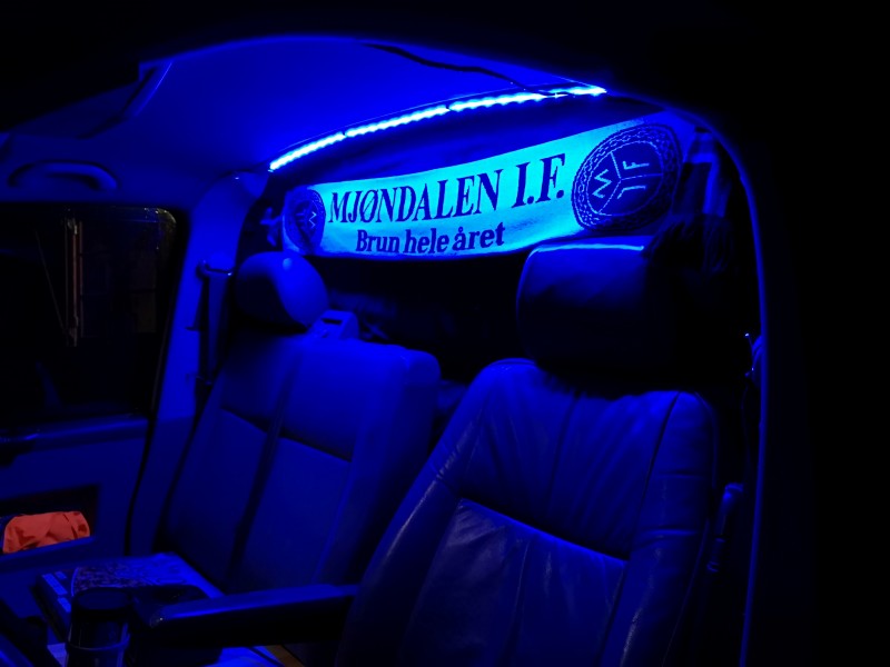

Kontorpult (Øystein) 329 Skrevet 16 November, 2018 Forfatter Rapporter Share Skrevet 16 November, 2018 Ble litt pusling med bilen igår kveld også Det ble som alltid en kjapp vask, fikk skrudd ut tauekroken etter at jeg kjørte meg fast i gjørma oppe på gården der jeg bor. Fikk montert ei LED-stripe i taket, dessverre er det en feil på dimmer-enheten, så får ikke endret farge/lysstyrke. Blir nok bedre med noe annet enn blått Det så ikke så ille ut i lyset, men det ble litt veeell mye i mørket... Får reise innom Biltema og klage på de i ettermiddag, så får jeg justert farge og lysstyrke Øvre del av vareveggen, der det opprinnelig var glass, ble isolert og stoff trukket utenpå. Nedre del skal taes, men utløsermekanismen til seteryggen på dobbeltsetet ville ikke løse ut, så da ble det utsatt litt. Taktrekk og A og B-stolper skal også trekkes i svart stoff Brunt og hvitt passer seg liksom ikke så godt til blått lys... Det er vel forsåvidt ikke helt lovlig med blått lys heller Ellers ser alt fint ut i understell, så her er det bare tut&kjør. Panserbeskytter og nye baklykter kommer i Posten neste uke, da de gamle lyktene er sprekt opp og fæle. Bytter også ut blinklysene på forskjermene med hvite blanke lykter Kom også ei pakke fra Lator Skiltfabrikk idag. Navnskilt til ruta må selvfølgelig på plass Siter Mvh. Øystein Bilene mine: Citroen ZX 98' Saab 9-3 98' Saab 900 88' Mercedes-Benz E-Klasse 91' Saab 99 77' Peugeot 406 SW 03' Peugeot 406 SW 00' Citroen Xantia 99' VW Transporter 04' Citroen Xsara 00' Citroen C5 04' Ford Transit 02' Mazda B2500 4x4 97' Saab 900 87' Ford Transit 19' S&S: #1: Citroen ZX #2: Ford Focus #3: Saab 9-3 #4: Pontiac Trans Am #5: Mercedes-Benz E-Klasse #6: Cadillac De Ville #7: Toyota Avensis Lenke til kommentar Del på andre sider More sharing options...

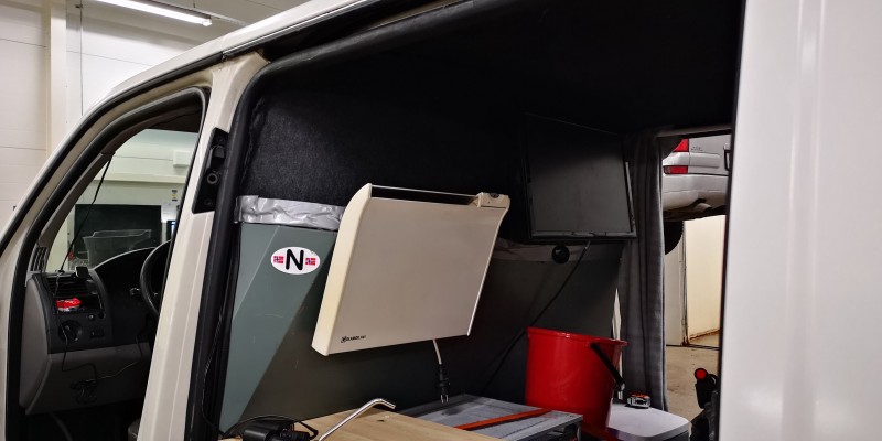

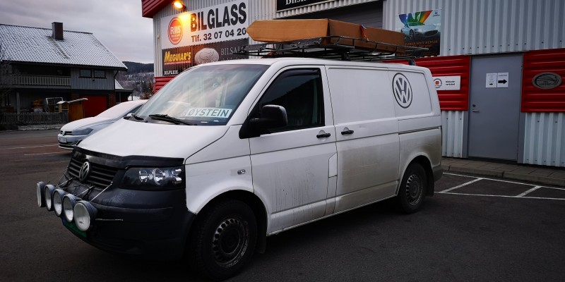

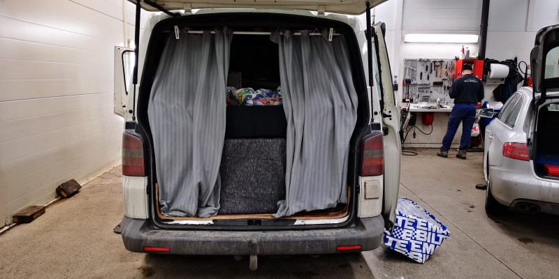

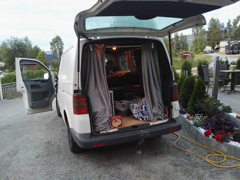

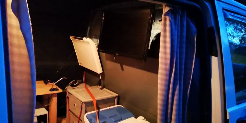

Kontorpult (Øystein) 329 Skrevet 23 November, 2018 Forfatter Rapporter Share Skrevet 23 November, 2018 Litt pusling med bilen ble det i går kveld også. Fikk laget forheng foran "kjøkkenbenken" og senga Foreløbig har jeg ikke skjært ut til Microbølgeovnen under benken, men dette skal jeg ta senere. Hovedsaklig gjort dette for å få bilen til å se litt ryddigere ut til EU-kontroll i Desember Skal montere ei plate som stikker nesten helt ut til bakluka, for å få ei større seng. Da skal det også monteres forheng her og Byttet ut de orange, matte og dårlige sideblinklysa med noen blanke nye Motorrombelysning, med panserbryter som skrur de av når man lukker panseret. Deilig å ha nå i den mørke tida, ved fylling av spylevæske,etc. Hender ofte jeg går tom midt oppå fjellet, dårlig planlegging kanskje men.. Har fortsatt litt jobb med ledningnett å gjøre for å få det ryddigere... Får vell bare psyke seg opp Første støvsuging i bilen siden Januar og 35000km. Det gjorde seg Skal få seg en skikkelig grundig runde neste uke med plastfornyer,etc. Da fikk jeg fiksa rødt lys i bilen også. Det gjorde seg, syntes det ble tøft! Frontruteskilt med navn er også på plass Neste uke ankommer panserbeskytter, baklykter har jeg valgt å vente med, da jeg vil oppgradere til faceliftbaklykter med Multivan-pæreholdere senere. Da får de gamle duge en stund til 1 Siter Mvh. Øystein Bilene mine: Citroen ZX 98' Saab 9-3 98' Saab 900 88' Mercedes-Benz E-Klasse 91' Saab 99 77' Peugeot 406 SW 03' Peugeot 406 SW 00' Citroen Xantia 99' VW Transporter 04' Citroen Xsara 00' Citroen C5 04' Ford Transit 02' Mazda B2500 4x4 97' Saab 900 87' Ford Transit 19' S&S: #1: Citroen ZX #2: Ford Focus #3: Saab 9-3 #4: Pontiac Trans Am #5: Mercedes-Benz E-Klasse #6: Cadillac De Ville #7: Toyota Avensis Lenke til kommentar Del på andre sider More sharing options...

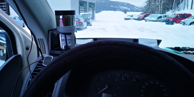

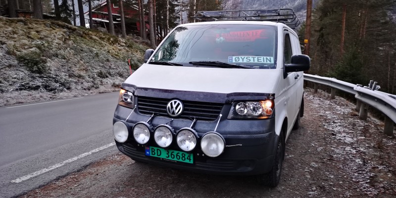

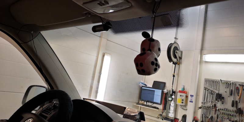

Kontorpult (Øystein) 329 Skrevet 28 November, 2018 Forfatter Rapporter Share Skrevet 28 November, 2018 Litt småpusling de siste dagene, fikk fjernet midtre speil innvendig, da det ikke er krav til dette pga stor bil og store nok sidespeil. Dashcam skal flyttes slik at det stikker minst mulig ut fra det svarte skraverte feltet Fikk montert panserbeskytter. Det gjorde seg virkelig Når alle demo-varebilene på jobb er opptatt, så måtte jeg ty til min egen bil for å få dagens varer bort til den lokale bilskaden. Kjekt med takgrind da, når bilen ellers er full av bobilinnredning Siter Mvh. Øystein Bilene mine: Citroen ZX 98' Saab 9-3 98' Saab 900 88' Mercedes-Benz E-Klasse 91' Saab 99 77' Peugeot 406 SW 03' Peugeot 406 SW 00' Citroen Xantia 99' VW Transporter 04' Citroen Xsara 00' Citroen C5 04' Ford Transit 02' Mazda B2500 4x4 97' Saab 900 87' Ford Transit 19' S&S: #1: Citroen ZX #2: Ford Focus #3: Saab 9-3 #4: Pontiac Trans Am #5: Mercedes-Benz E-Klasse #6: Cadillac De Ville #7: Toyota Avensis Lenke til kommentar Del på andre sider More sharing options...

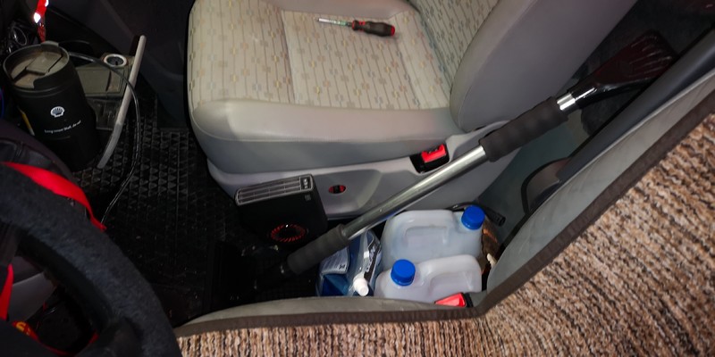

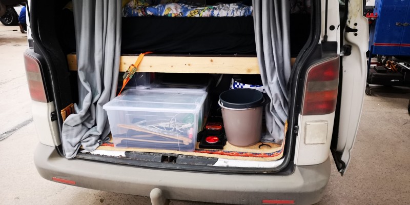

Kontorpult (Øystein) 329 Skrevet 5 Desember, 2018 Forfatter Rapporter Share Skrevet 5 Desember, 2018 Litt småpusling om dagene, fikk montert ei plate bakerst på senga, så den blir ca. 25cm bredere, 100cm totalt når jeg får skjært til madrass. Forheng ble det også Dashcam flyttet opp i ruta: Monterte meg ei gammal dynamittkasse fra krigens dager på taket Kjekt til nivåklosser, strømkabler, osv. Mer plass inne i bilen til annet. Formotstand på kupevifte tok kvelden, så den fungerte kun på maks... Svindyrt med ny, men jeg orker ikke å kjøre med hørselvern Etter å ha stått i forskjellige yogastillinger inn-under dashbordet mellom setene, fikk jeg montert av deksler, og finner så ut at de har brukt 5,5mm bolter... Nei, vi bruker ikke 5 eller 6, men 5,5.... Fikk de omsider ut etter mye bannskap, og monterte den igjen med torx-skruer Fikk kjøpt meg et ekstra sett stålfelger, så da fikk jeg endelig både reservehjul under bilen og oppå takgrinda Imorgen skal den på EU-kontroll, spent på hva den viser 1 Siter Mvh. Øystein Bilene mine: Citroen ZX 98' Saab 9-3 98' Saab 900 88' Mercedes-Benz E-Klasse 91' Saab 99 77' Peugeot 406 SW 03' Peugeot 406 SW 00' Citroen Xantia 99' VW Transporter 04' Citroen Xsara 00' Citroen C5 04' Ford Transit 02' Mazda B2500 4x4 97' Saab 900 87' Ford Transit 19' S&S: #1: Citroen ZX #2: Ford Focus #3: Saab 9-3 #4: Pontiac Trans Am #5: Mercedes-Benz E-Klasse #6: Cadillac De Ville #7: Toyota Avensis Lenke til kommentar Del på andre sider More sharing options...

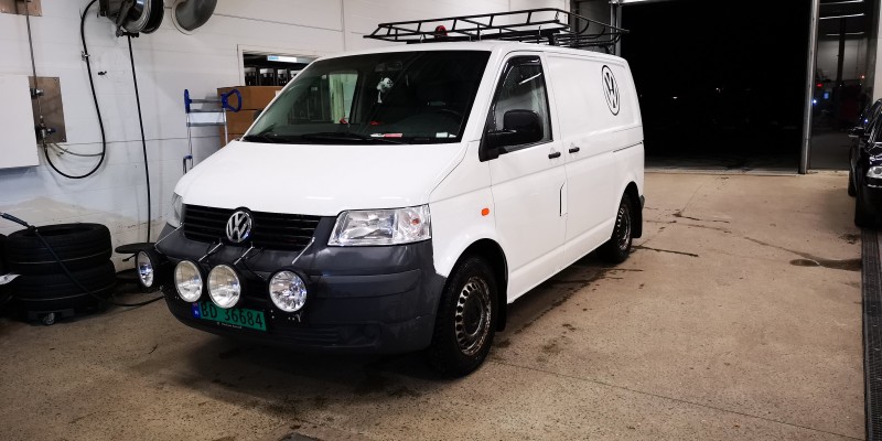

Kontorpult (Øystein) 329 Skrevet 6 Desember, 2018 Forfatter Rapporter Share Skrevet 6 Desember, 2018 EU kontroll idag Kun feil på to bremseslanger foran, de var feil montert og skadd, sannsynligvis må det ha skjedd når mekanikeren på jobb byttet bremser for meg. 400kr for to nye, så får jeg en kollega til å bytte de på hobbykveld, så blir det etterkontroll uka før jul. Kunne ikke blitt bedre dette 2 Siter Mvh. Øystein Bilene mine: Citroen ZX 98' Saab 9-3 98' Saab 900 88' Mercedes-Benz E-Klasse 91' Saab 99 77' Peugeot 406 SW 03' Peugeot 406 SW 00' Citroen Xantia 99' VW Transporter 04' Citroen Xsara 00' Citroen C5 04' Ford Transit 02' Mazda B2500 4x4 97' Saab 900 87' Ford Transit 19' S&S: #1: Citroen ZX #2: Ford Focus #3: Saab 9-3 #4: Pontiac Trans Am #5: Mercedes-Benz E-Klasse #6: Cadillac De Ville #7: Toyota Avensis Lenke til kommentar Del på andre sider More sharing options...

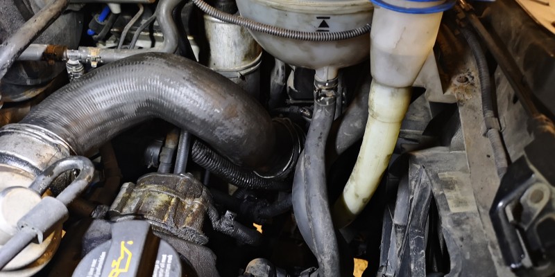

Kontorpult (Øystein) 329 Skrevet 11 Januar, 2019 Forfatter Rapporter Share Skrevet 11 Januar, 2019 Fikk fikla litt med turboslangene igår, fant til slutt ut at det var den billigste og mest kronglete slangen som var defekt, mothakene var slitt, og hang bare såvidt på. Ikke langt ifra havari dette, så veldig greit å få bytta. Her har det nok holdt på lenge, for her var ALT tilgrisa i olje etter at den forrige turboen dro igjennom olje. Ble grisete langt oppover armene, men fikk det omsider sammen igjen, og nå er det tett, foreløbig! Kun en slange igjen som ikke er byttet, men denne har noen skrudd fast med selvborrende skruer i røret med turbotrykkføler, så det blir en dyr affære om den ryker... Ellers fikk den en etterlengtet vask! Klar for en bytur i ettermiddag Siter Mvh. Øystein Bilene mine: Citroen ZX 98' Saab 9-3 98' Saab 900 88' Mercedes-Benz E-Klasse 91' Saab 99 77' Peugeot 406 SW 03' Peugeot 406 SW 00' Citroen Xantia 99' VW Transporter 04' Citroen Xsara 00' Citroen C5 04' Ford Transit 02' Mazda B2500 4x4 97' Saab 900 87' Ford Transit 19' S&S: #1: Citroen ZX #2: Ford Focus #3: Saab 9-3 #4: Pontiac Trans Am #5: Mercedes-Benz E-Klasse #6: Cadillac De Ville #7: Toyota Avensis Lenke til kommentar Del på andre sider More sharing options...

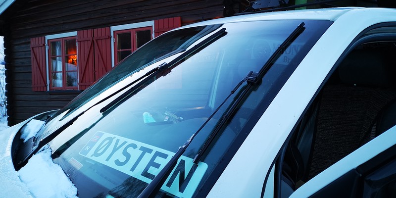

Kontorpult (Øystein) 329 Skrevet 16 Januar, 2019 Forfatter Rapporter Share Skrevet 16 Januar, 2019 Igår ble det oppgradering av vindusviskere, de gamle er ikke noe å skryte av, da de tar dårlig. Nytt oppgraderingskit levert originalt på Multivan ble montert, såkalt Aero-viskere, de ser en hel del penere ut, og har ikke den stygge spoileren. En helt ny verden, og ikke minst mye enklere å skifte blader Før: Etter: 2 Siter Mvh. Øystein Bilene mine: Citroen ZX 98' Saab 9-3 98' Saab 900 88' Mercedes-Benz E-Klasse 91' Saab 99 77' Peugeot 406 SW 03' Peugeot 406 SW 00' Citroen Xantia 99' VW Transporter 04' Citroen Xsara 00' Citroen C5 04' Ford Transit 02' Mazda B2500 4x4 97' Saab 900 87' Ford Transit 19' S&S: #1: Citroen ZX #2: Ford Focus #3: Saab 9-3 #4: Pontiac Trans Am #5: Mercedes-Benz E-Klasse #6: Cadillac De Ville #7: Toyota Avensis Lenke til kommentar Del på andre sider More sharing options...

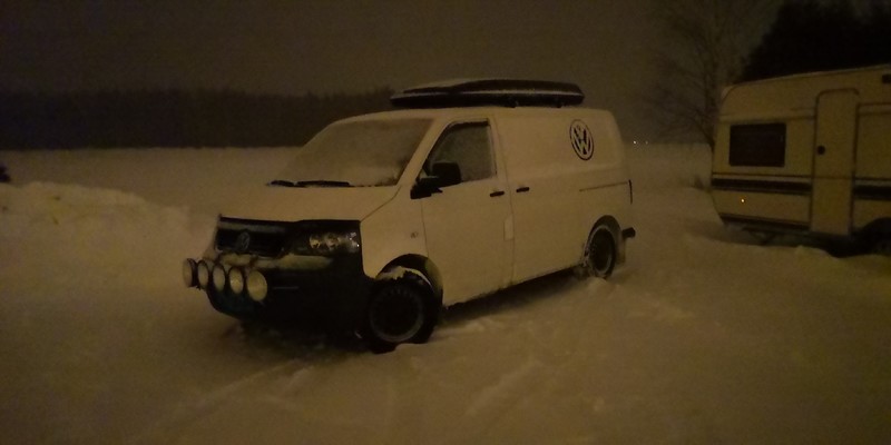

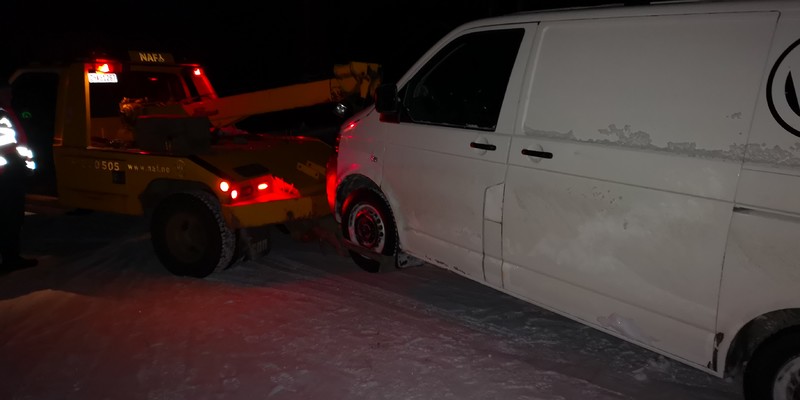

Kontorpult (Øystein) 329 Skrevet 21 Januar, 2019 Forfatter Rapporter Share Skrevet 21 Januar, 2019 Så slik endte helga igår... Reiste tidlig heimatt fra foreldra mine for å få unna et par gjøremål heime, men de timene ble brukt til helt andre ting. Midt oppi det ødeste øde på fjellet i tett snøvær og snøfokk innover fra grøftene, så fikk jeg et hjul i snøkanten og der skar det rett ut. Det hele gikk veldig fint for seg i lav fart. Ble taua opp, bilen starter uten problemer, går fint, men bilberger tok ingen ansvar på å kjøre med den pga snøklumper kunne gå i multireima og muligens ta med reg.reim. Da er det fint å ha kasko, så jeg kan få kjørt bilen dit jeg vil, ble taua ned på jobben og satt inn i varmen til idag. Det meste har tint, men blir nok en runde med varm høytrykkspyler for å få vekk alt. Bilen går som ei klokke og har nok ikke tatt særlig stor skade av det heldigvis Bilbergern rygga i lampene mine når han skulle ha den på brilla, selv om jeg sto og fulgte med og sa tydelig "STOPP!"... Så nå blir det delejakt etter ny frontfanger, deksler i front, og div. Muligens en LEDbar istedenfor. Vil ikke bruke kasko på dette, det vil ikke lønne seg på denne gamle kjærra 2 Siter Mvh. Øystein Bilene mine: Citroen ZX 98' Saab 9-3 98' Saab 900 88' Mercedes-Benz E-Klasse 91' Saab 99 77' Peugeot 406 SW 03' Peugeot 406 SW 00' Citroen Xantia 99' VW Transporter 04' Citroen Xsara 00' Citroen C5 04' Ford Transit 02' Mazda B2500 4x4 97' Saab 900 87' Ford Transit 19' S&S: #1: Citroen ZX #2: Ford Focus #3: Saab 9-3 #4: Pontiac Trans Am #5: Mercedes-Benz E-Klasse #6: Cadillac De Ville #7: Toyota Avensis Lenke til kommentar Del på andre sider More sharing options...

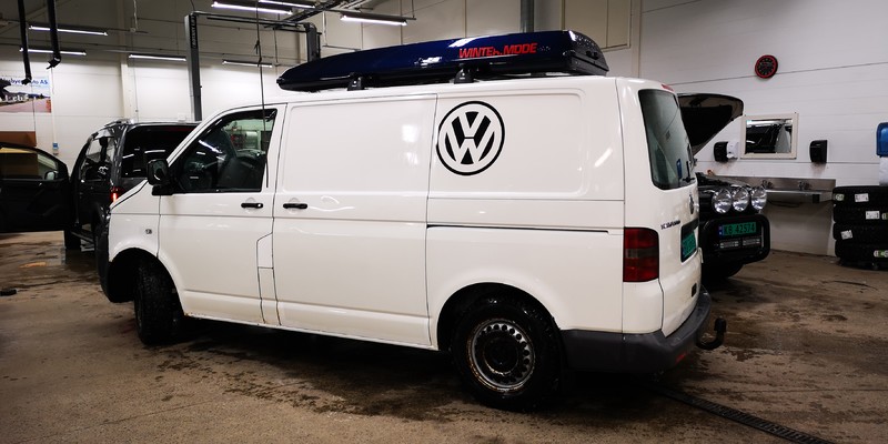

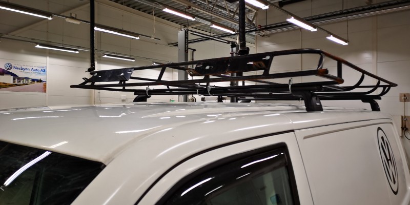

Kontorpult (Øystein) 329 Skrevet 8 Februar, 2019 Forfatter Rapporter Share Skrevet 8 Februar, 2019 Forrige onsdag heiv jeg meg i bilen etter jobb og henta meg en skiboks. Skiguard 950 for 700,- er ikke ille! Tordagen før demonterte jeg takgrinda og monterte 4x takstativ istedenfor, men jeg fikk visst ikke montert boksen oppå alle fire takstativene som planlagt. Men da fikk jeg den veldig lavt og elegant Litt tilpassninger måtte til, utvide hull og borre nye hull til fester: Vipps, var boksen på plass! Fredag bar det strake veien mot Sverige, og da ble det første overnatting i bilen i år på Olberg Camping noen mil før svenskegrensa. Sendte mail på forhånd, og de hadde brøyta, satt på varmen på toalettet og var klare til å ta meg imot. Det er god service for 260,- ! Godt og varmt med panelovnen på vareveggen, byggvifte hadde jeg også hvis det skulle bli for kaldt. Handlet litt diverse i Sverige og satte snuta mot Numedal og foreldra mine på lørdags ettermiddag Rundet 320000km på turen. Durer og går traust om dagen uten særlige problemer Skulle egentlig pusle litt på med bilen igår, men når jeg kom heimatt på søndag kveld kom visst en real omgangssjuke snikende, og siden har jeg vært mer eller mindre sengeliggende... 2 Siter Mvh. Øystein Bilene mine: Citroen ZX 98' Saab 9-3 98' Saab 900 88' Mercedes-Benz E-Klasse 91' Saab 99 77' Peugeot 406 SW 03' Peugeot 406 SW 00' Citroen Xantia 99' VW Transporter 04' Citroen Xsara 00' Citroen C5 04' Ford Transit 02' Mazda B2500 4x4 97' Saab 900 87' Ford Transit 19' S&S: #1: Citroen ZX #2: Ford Focus #3: Saab 9-3 #4: Pontiac Trans Am #5: Mercedes-Benz E-Klasse #6: Cadillac De Ville #7: Toyota Avensis Lenke til kommentar Del på andre sider More sharing options...
