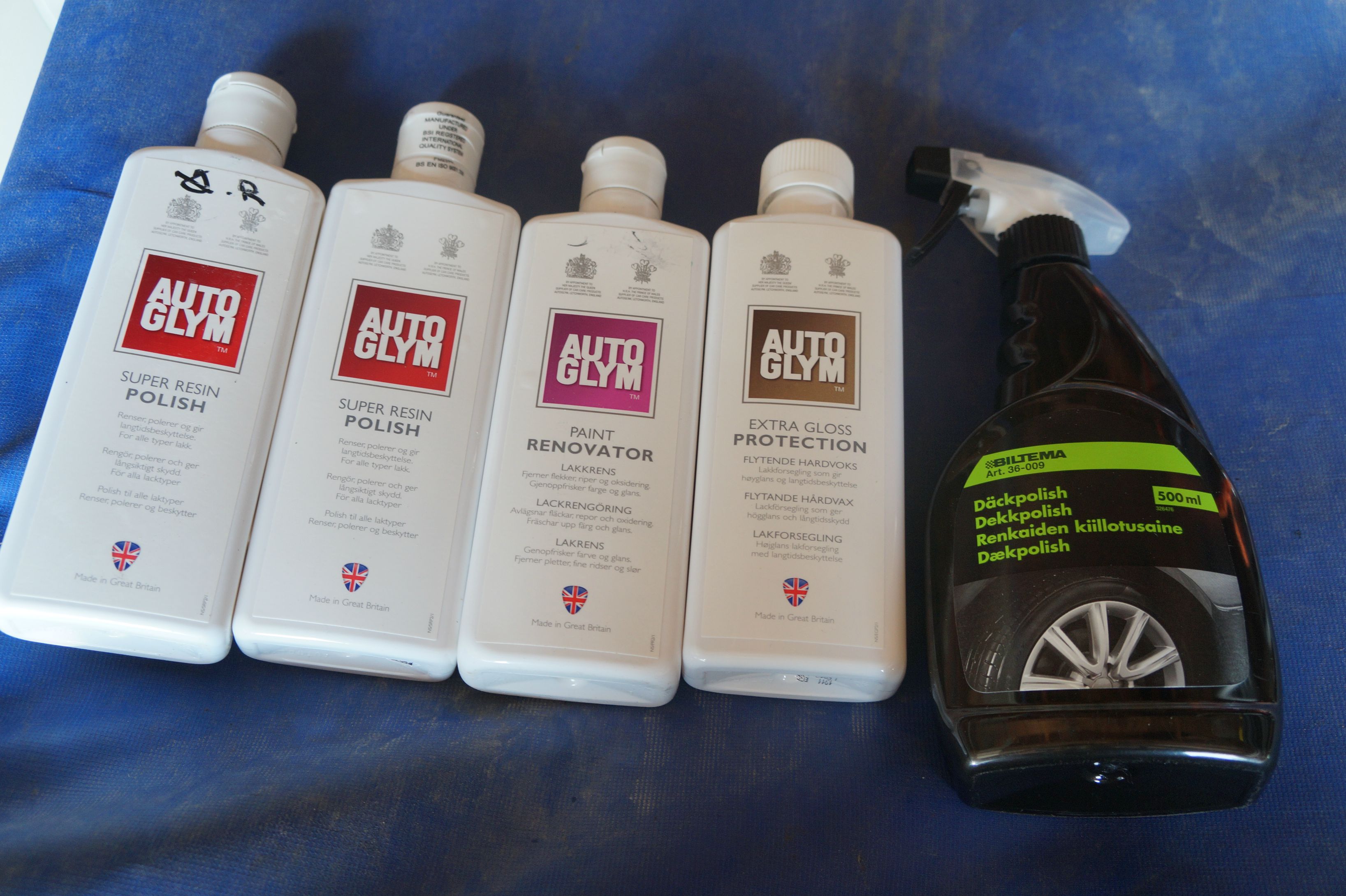

Grandtante hadde et ønske om en bil som lettere kunne vaskes, dermed tok jeg turen, tok en håndpolering og fullførte med en voks. Hun vasker bilen for hånd på den lokale Statoil-stasjonen, så den ser ikke ille ut.
Valget gikk for disse produktene:
AG Super Resin Polish (polish)
AG Paint Renovator (rubbing)
AG Extra Gloss Protection (voks)
Planen var egentlig GTechniq P1 og Colltinite sin voks, men rakk ikke å bestille i tide. Men den får nok en runde senere også.

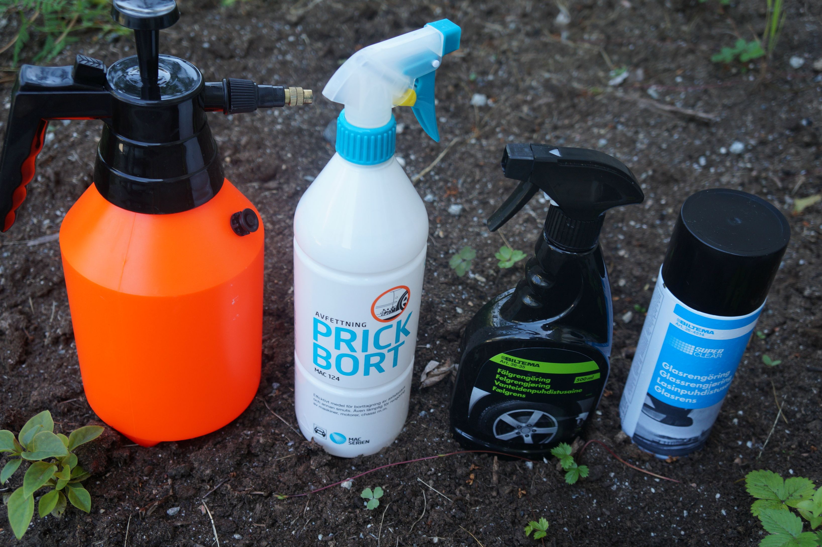

Bilen fikk også en test av noen Biltema produkter:
Dekkpolish (dekk og plast/gummi fornyer)
Felgrens
Glassrens

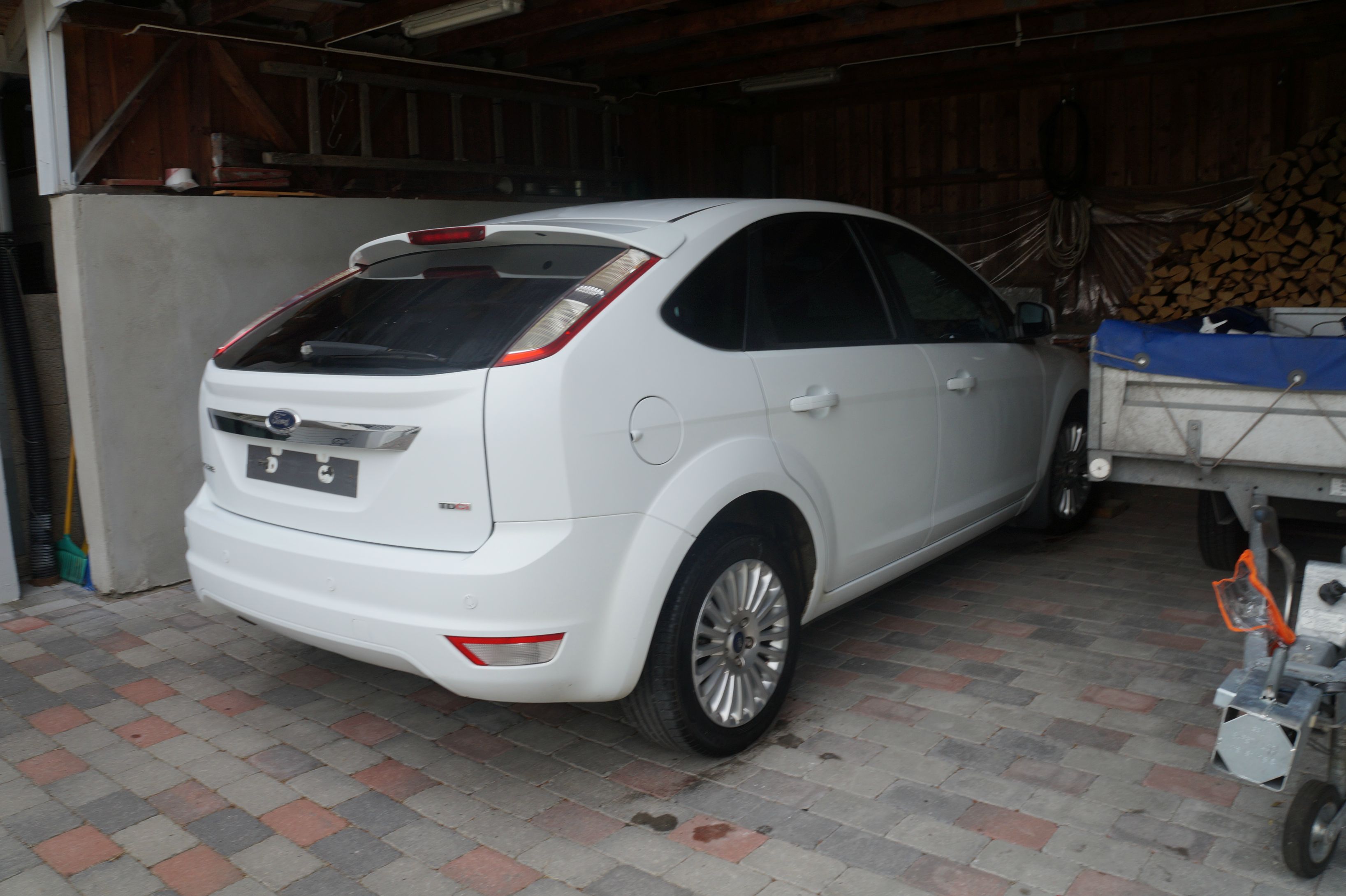

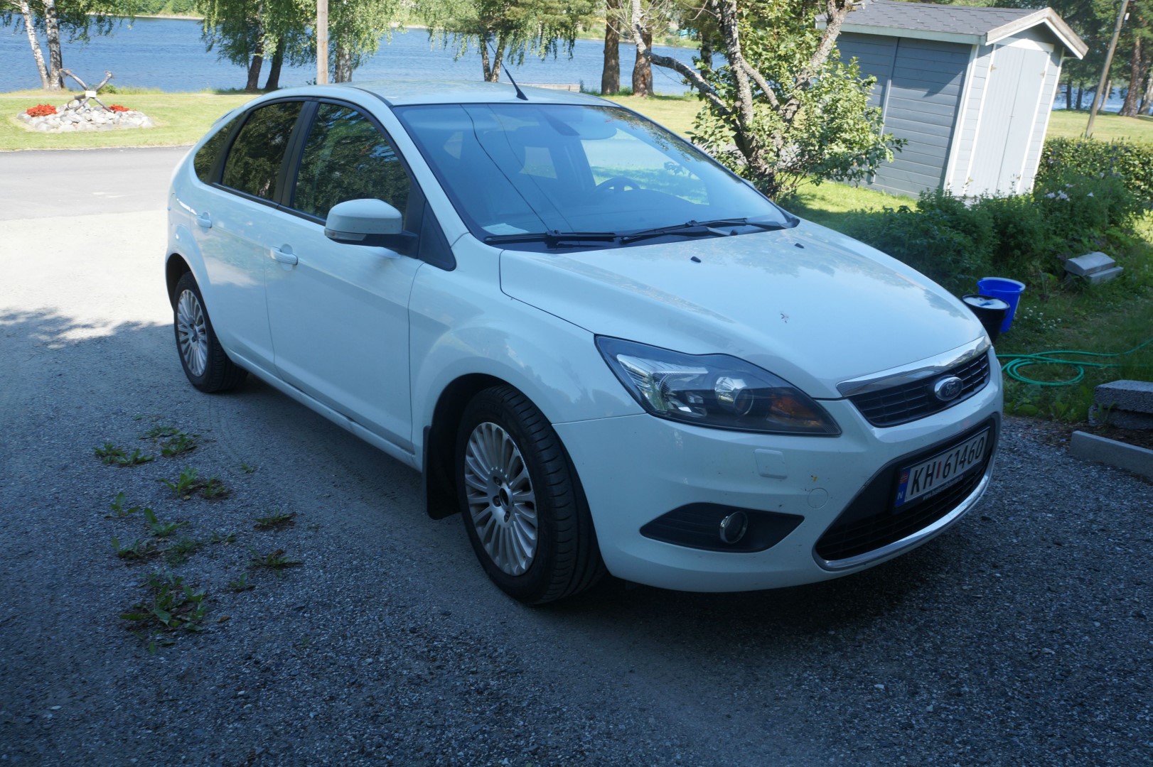

Førbilder:

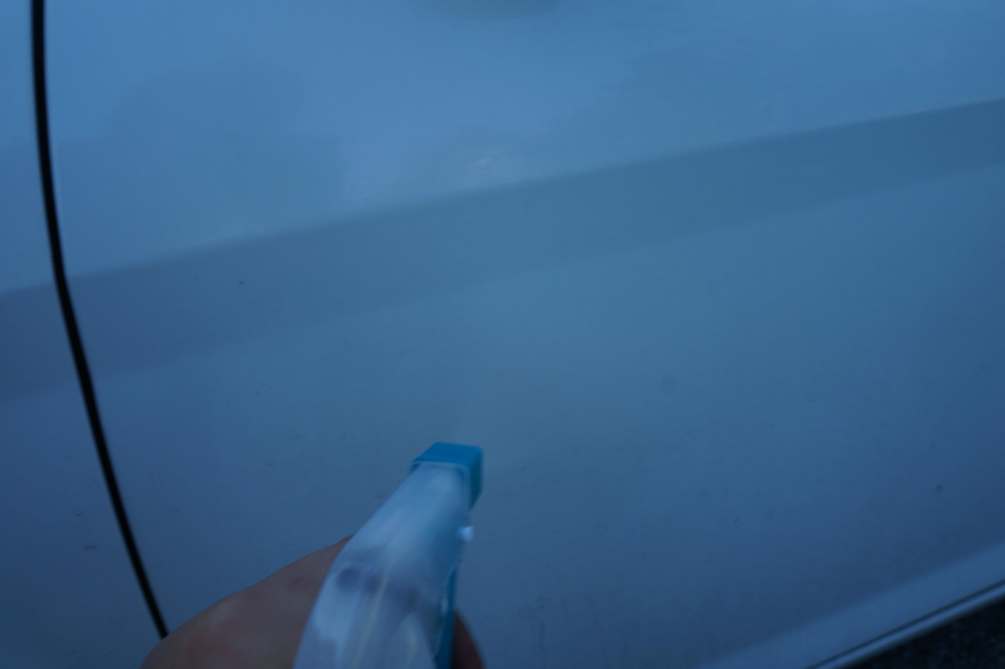

Gikk på med Prickbort, så 1:5 SurfexHD:

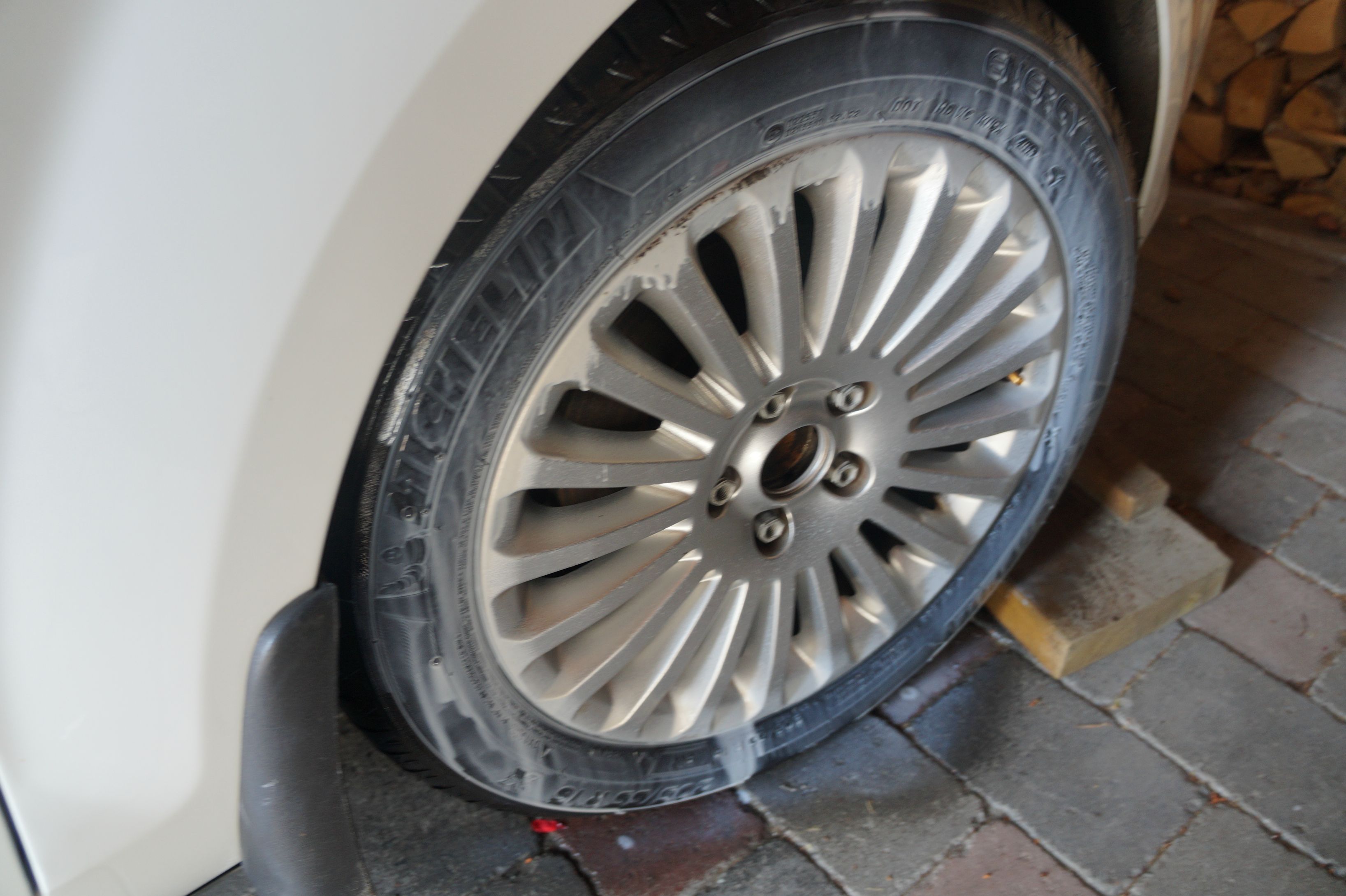

Deretter et forsøk på Biltemas Felgvask:
Spylt av. Deretter håndvask:
Dårlig resultat av felgvasken til Biltema, ihvertfall på inngrodd bremsestøv, så svamp med masse såpe og vann-metoden ble brukt. Glassrensen ble påført samtidig og spylt av, den er effektiv og tar skitt ekstremt godt!

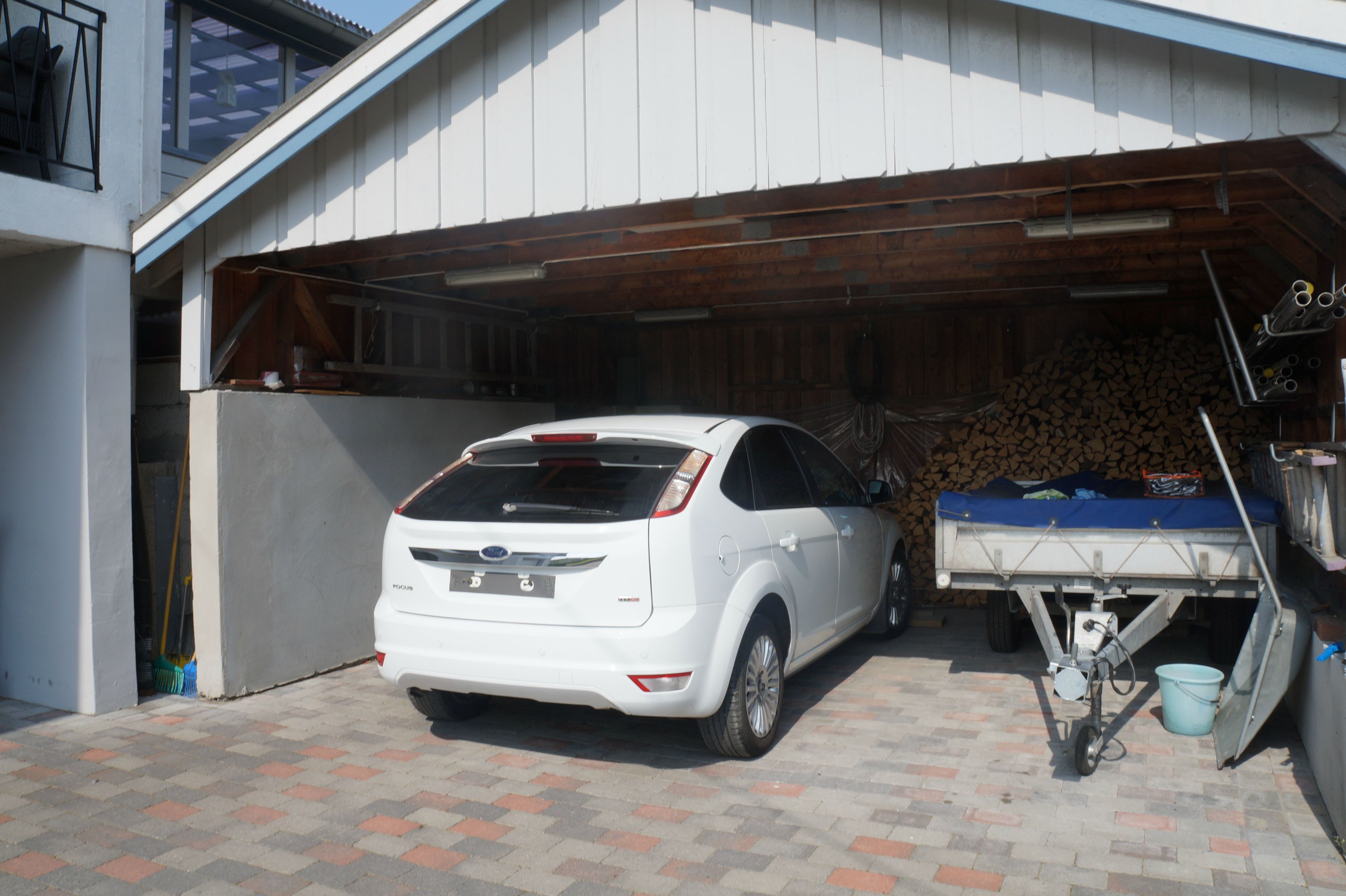

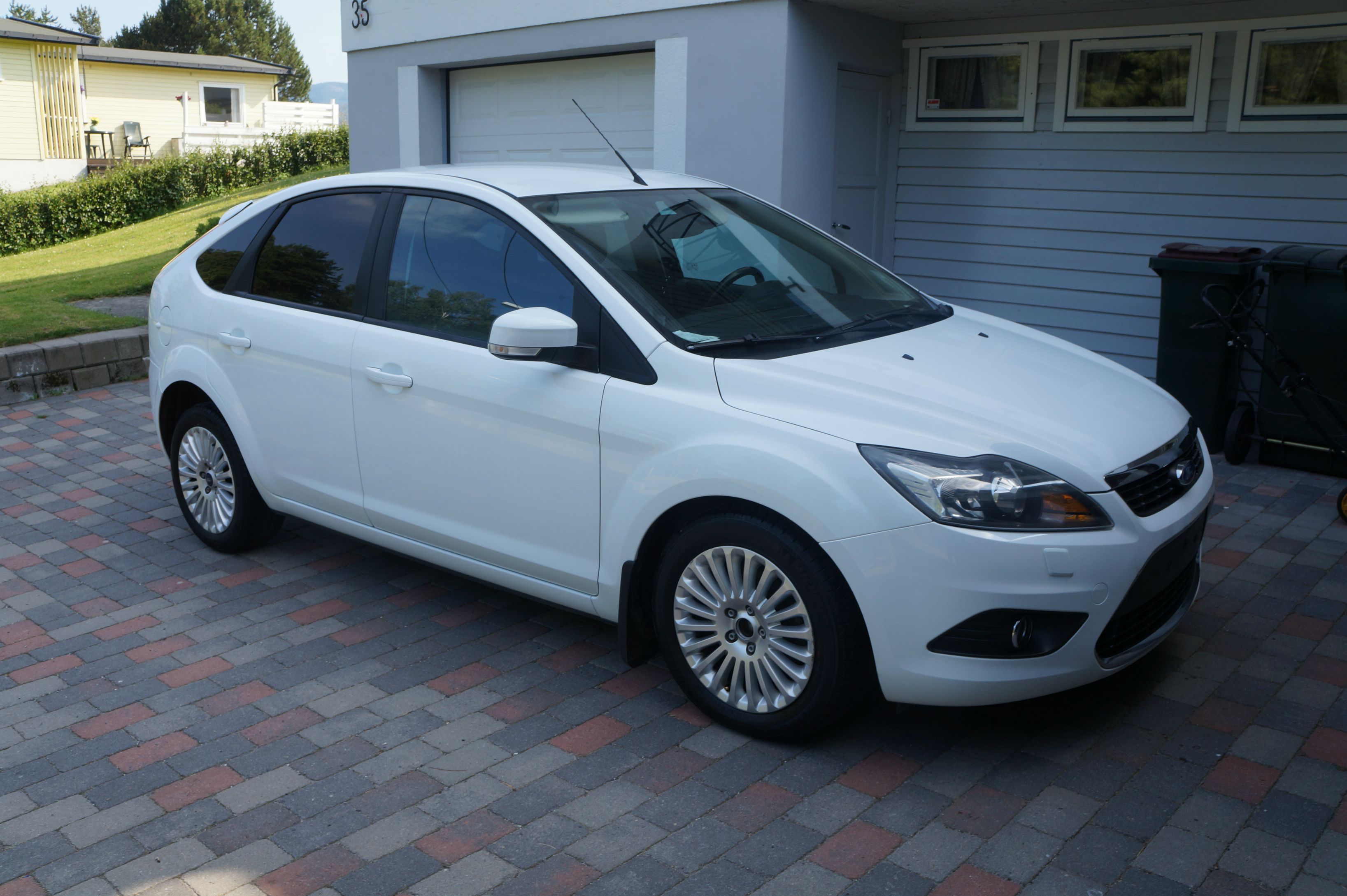

Ren, pen og tørr!
Deretter ble den kjørt inn i garasjen for natten. Skiltene ble satt inn i SurfexHD over natten.

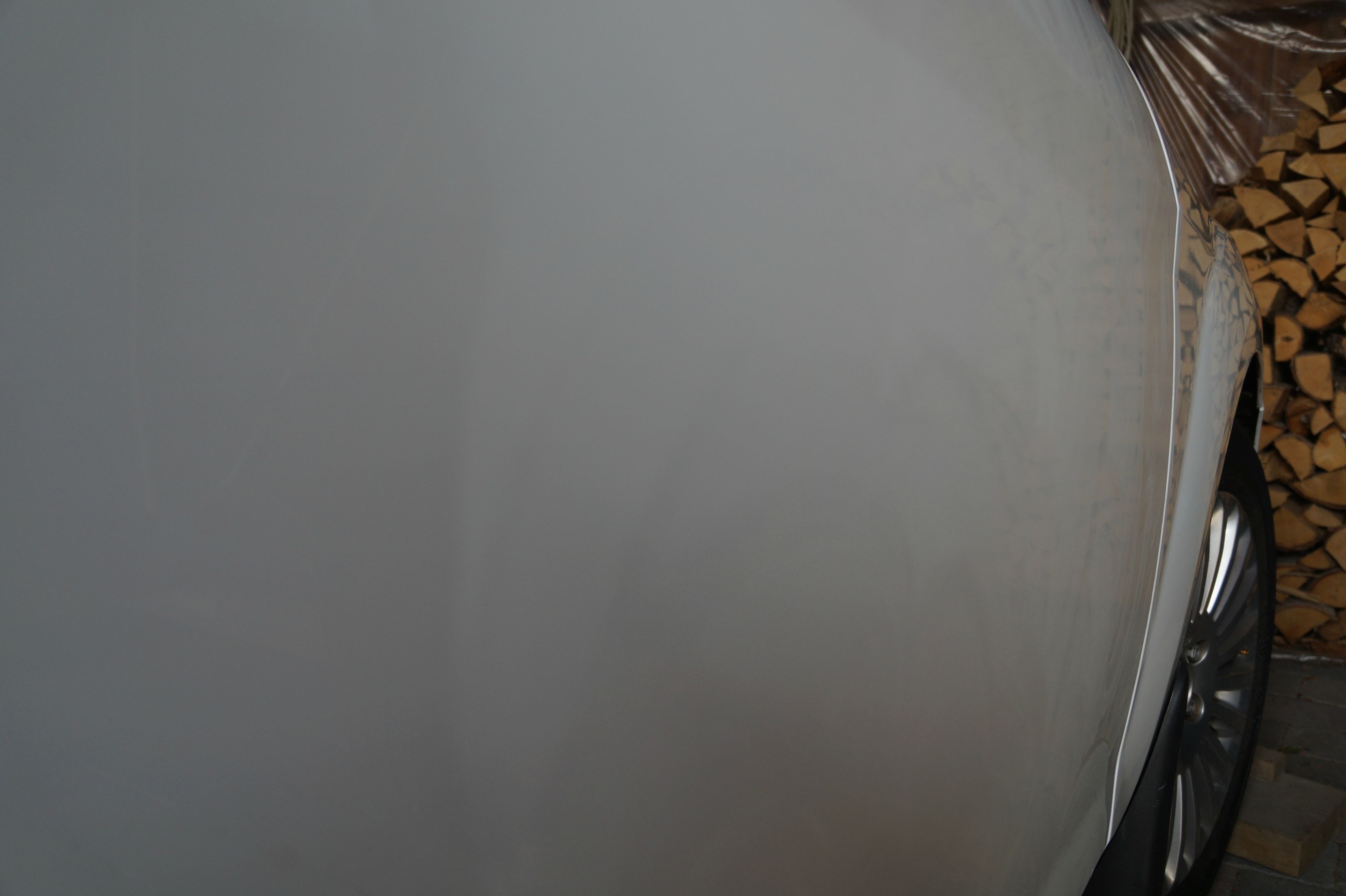

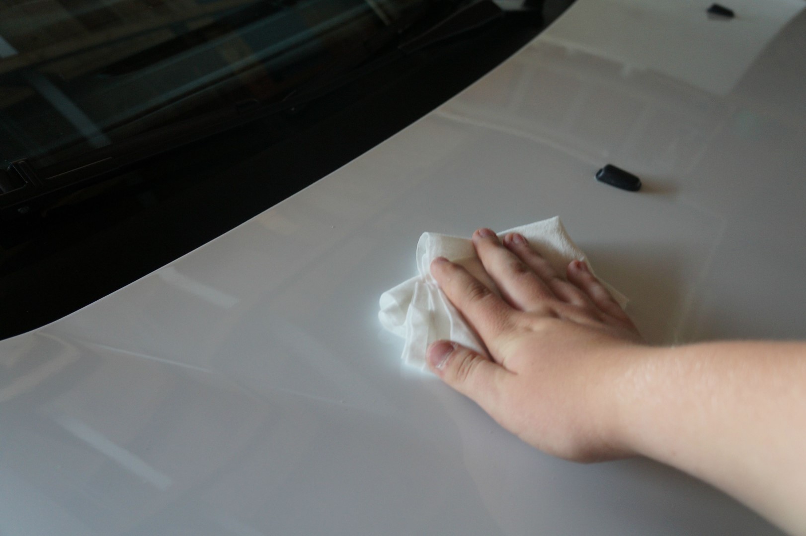

Begynner med polering av panseret...
Fortsetter deretter på forskjerm og fordøra:
Et forsøk på 50/50 bilde

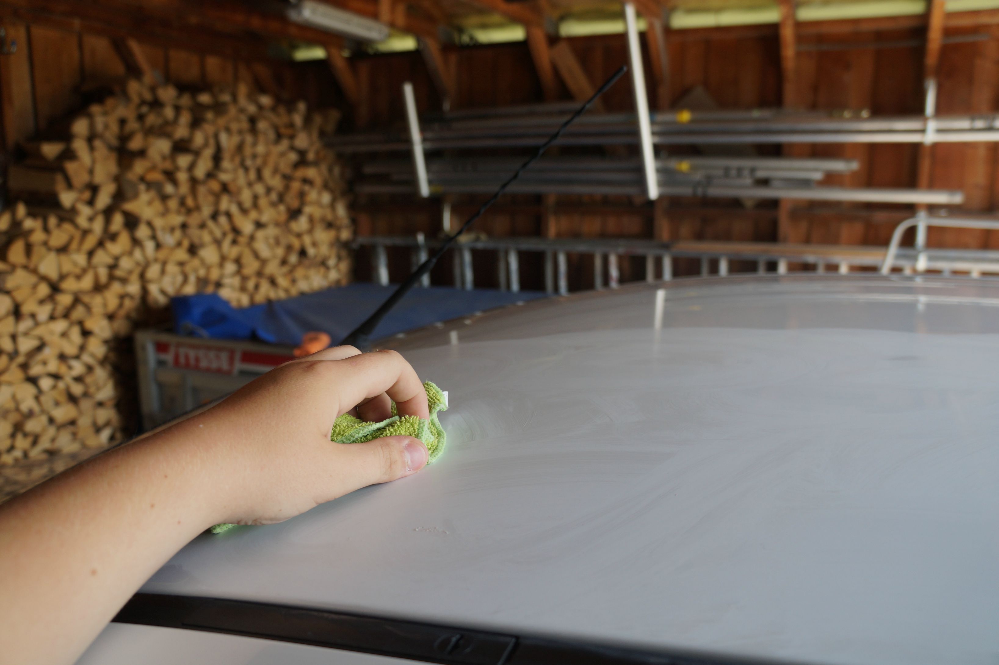

Taket neste:

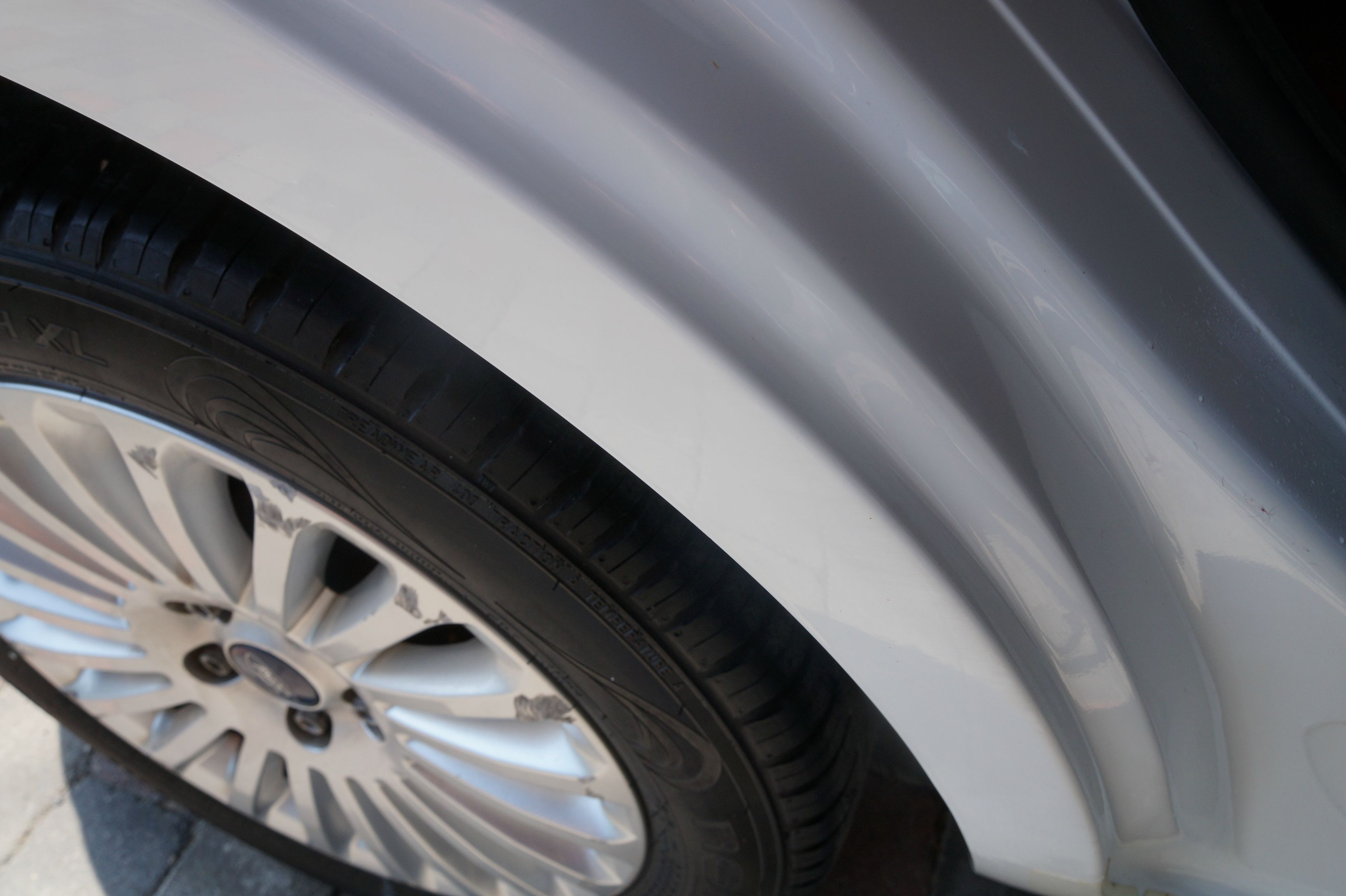

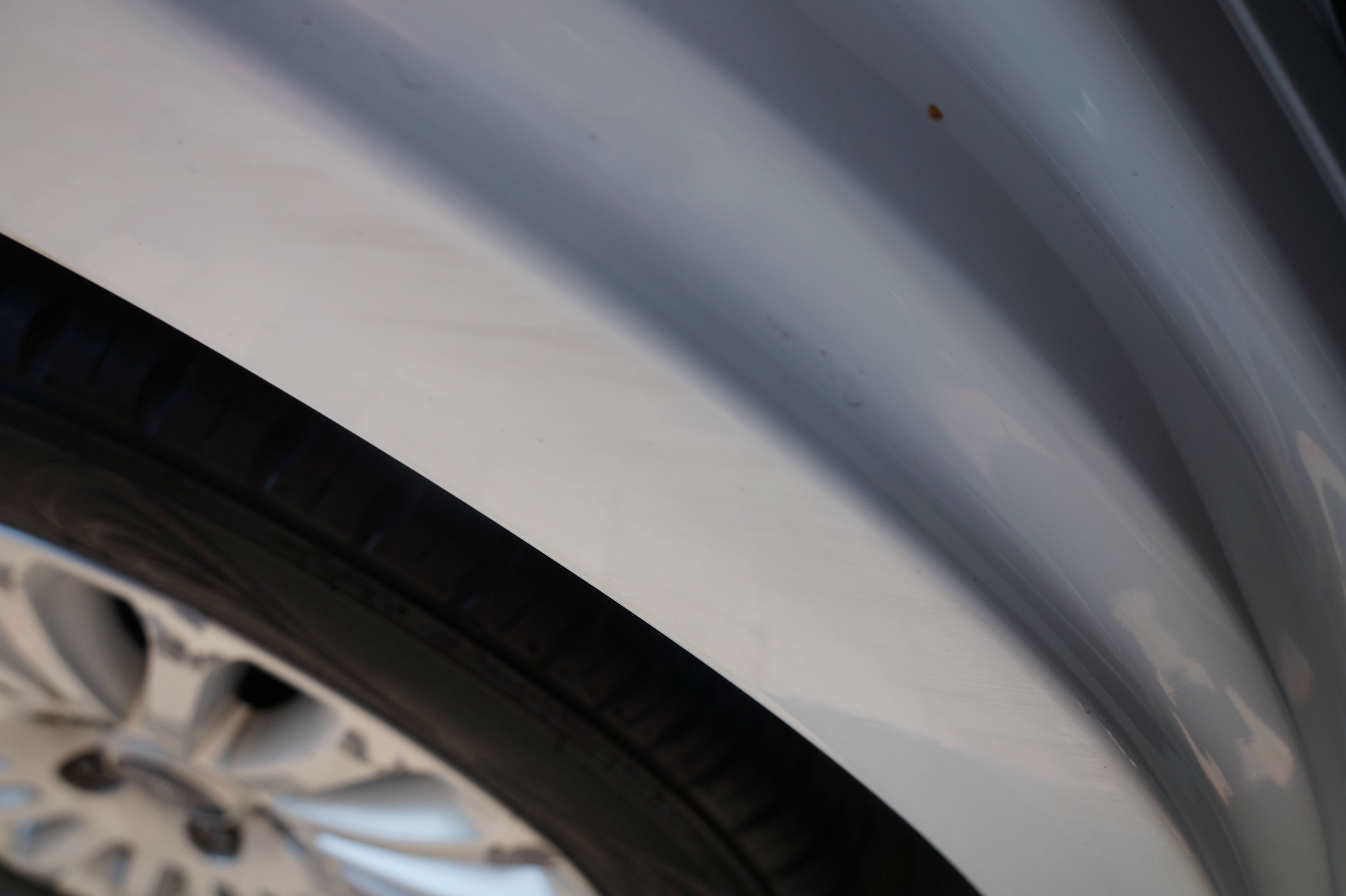

Så til en gammel skramme i lakken:
Gikk på med rubbing, og deretter polish:
Ferdig, voks neste!

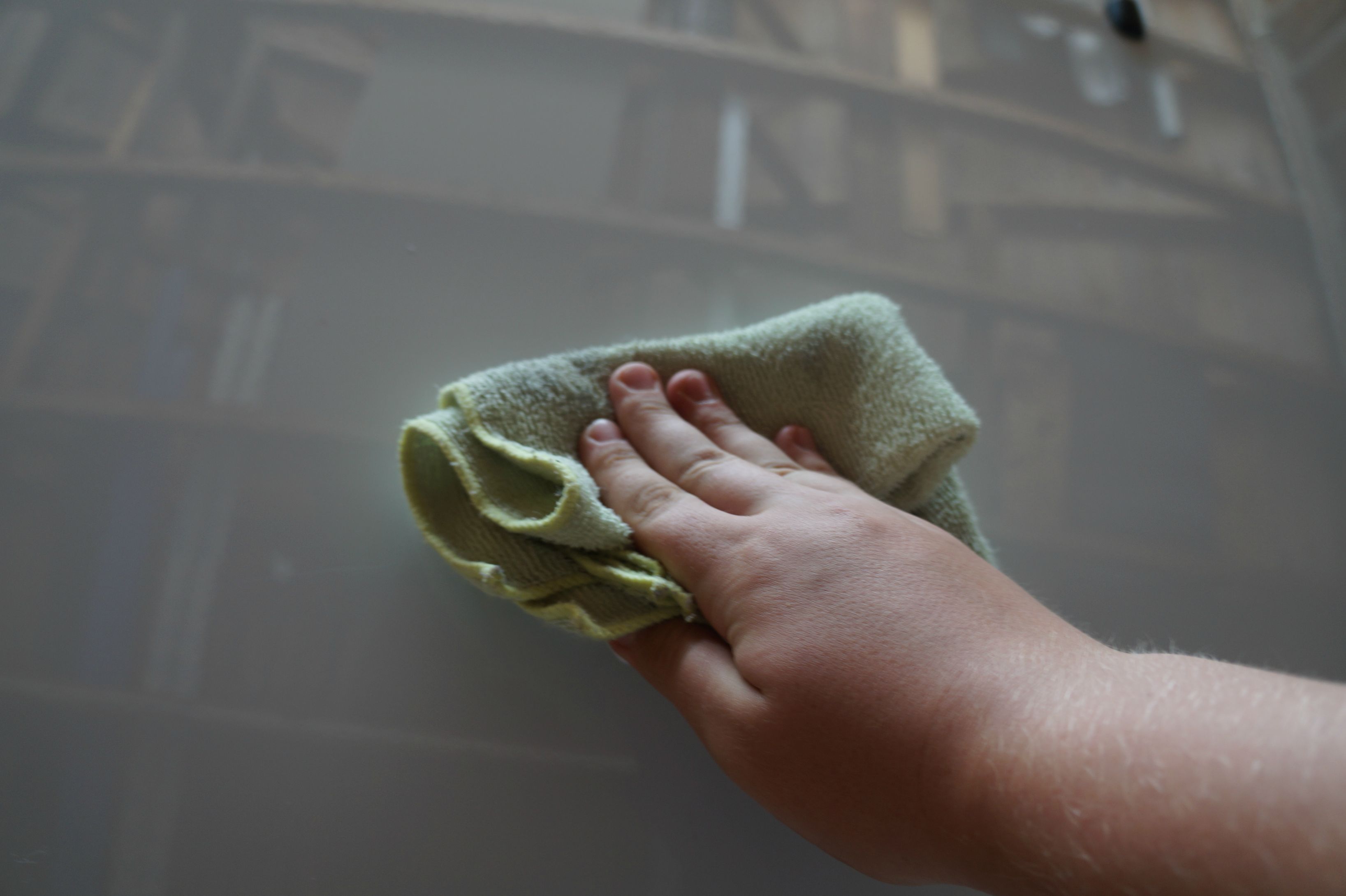

Denne var helt tyntflytende hardvoks, så den var litt utfordrende å gni utover:
Den fikk en times tørketid, og ble polert av etterpå.

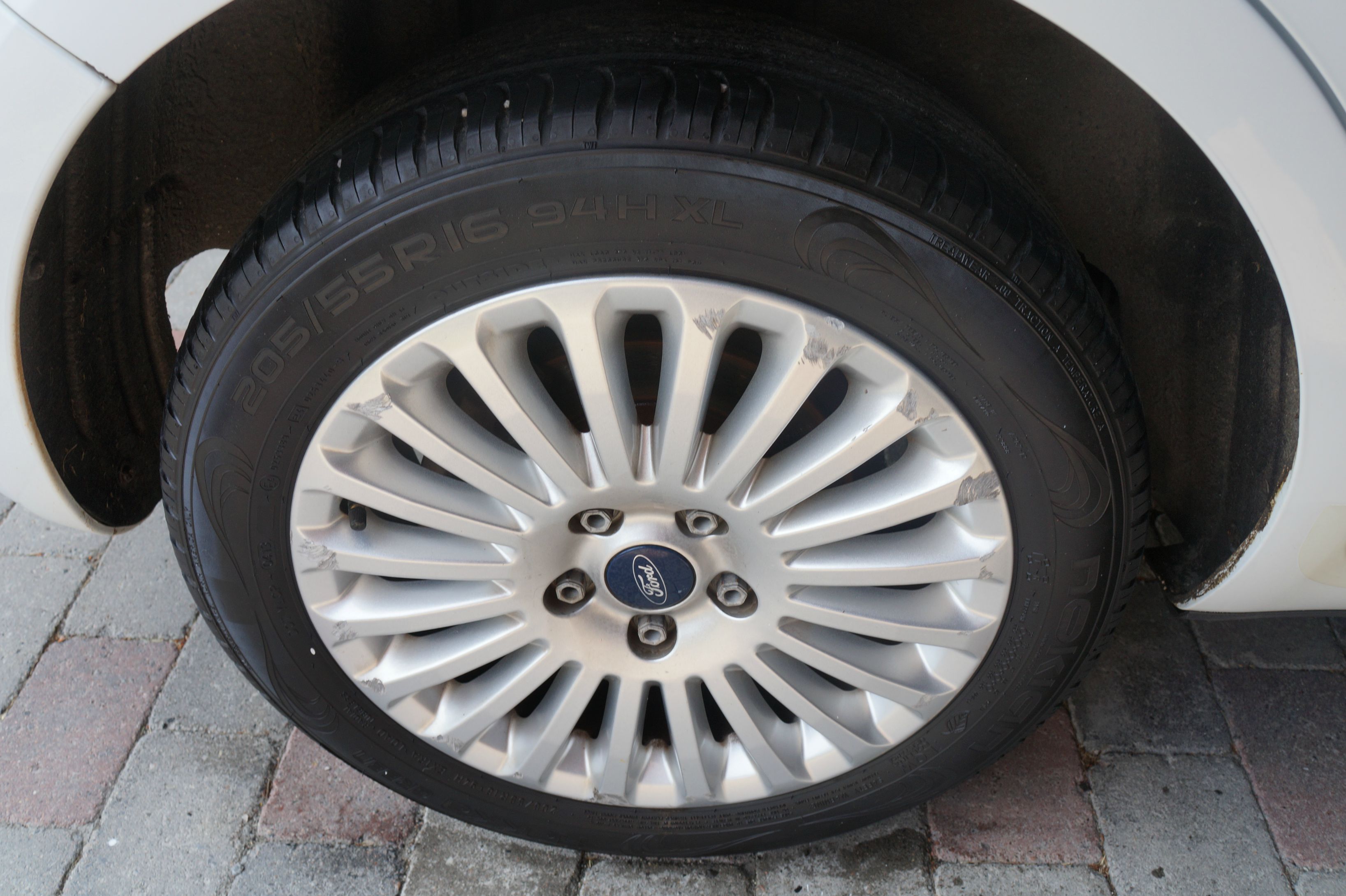

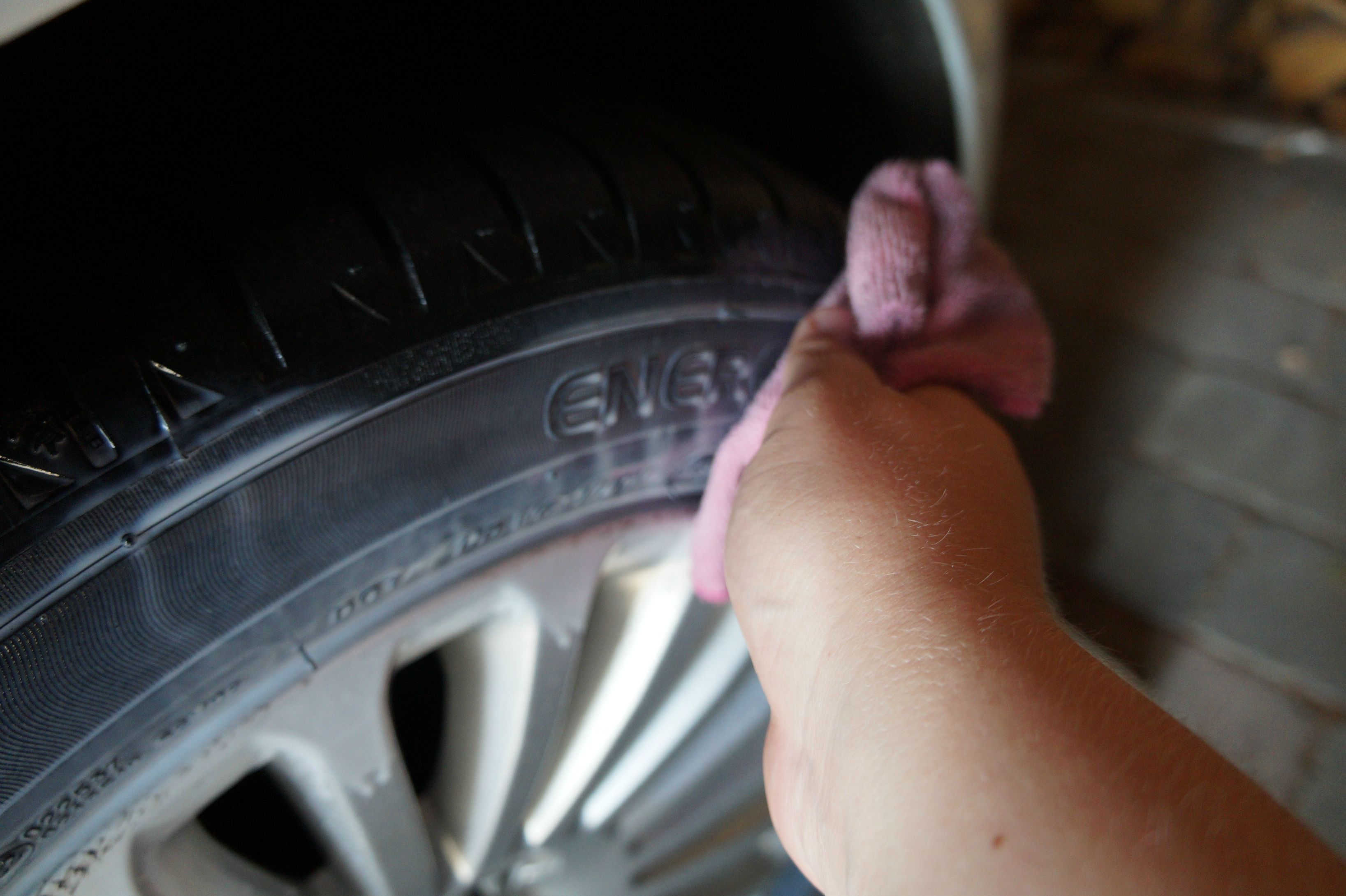

Så gikk jeg på dekk med dekkfornyer fra Biltema:
Ble gnidd utover med en microfiberklut:
Resultat:
De var skikkelig brune og fæle før dette, men før-bildet forsvant visst et sted. Gjenstår å se holdbarheten :)

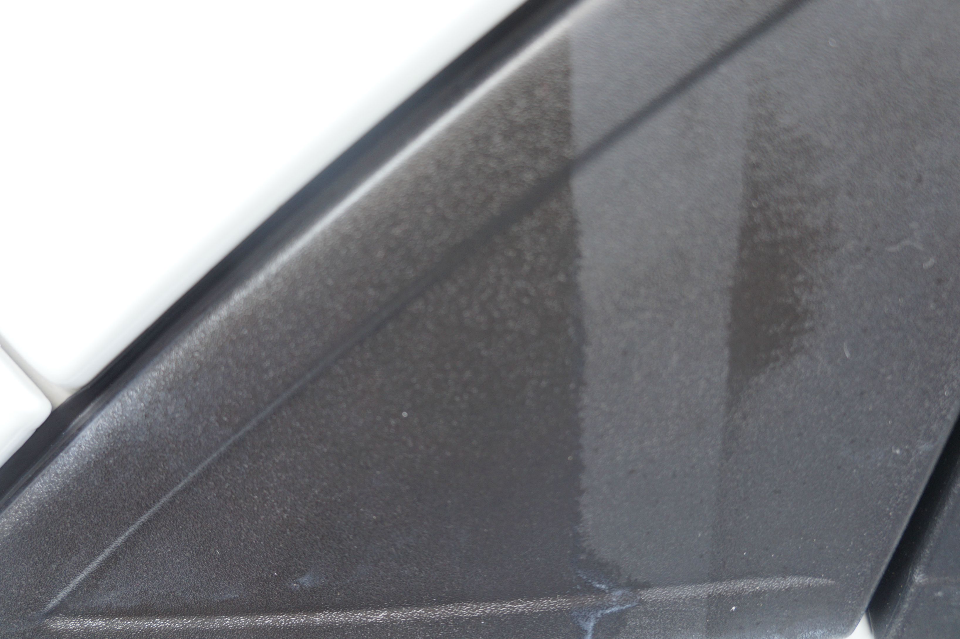

Forsøkte på plast-detaljer også, 50/50:
Grillen foran, og plast og gummidetaljer på siden fikk også en omgang.

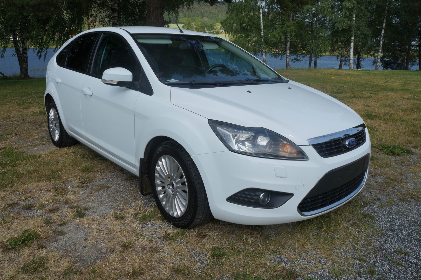

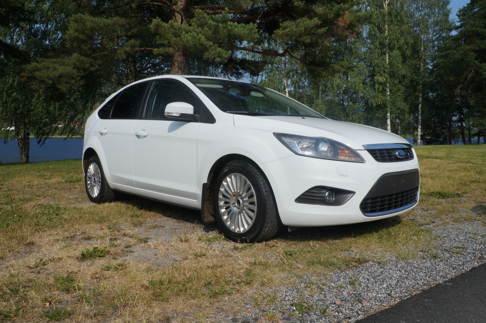

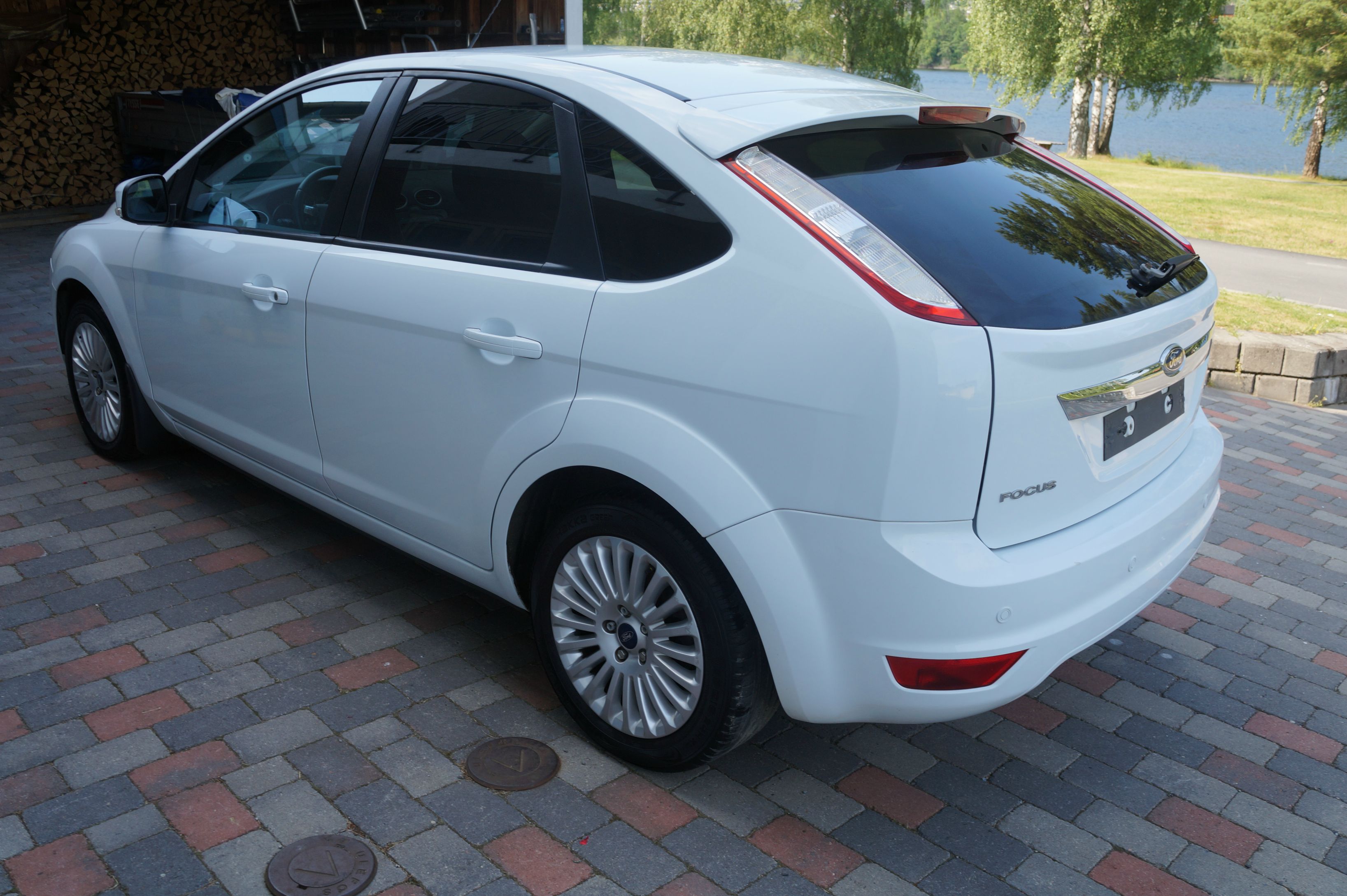

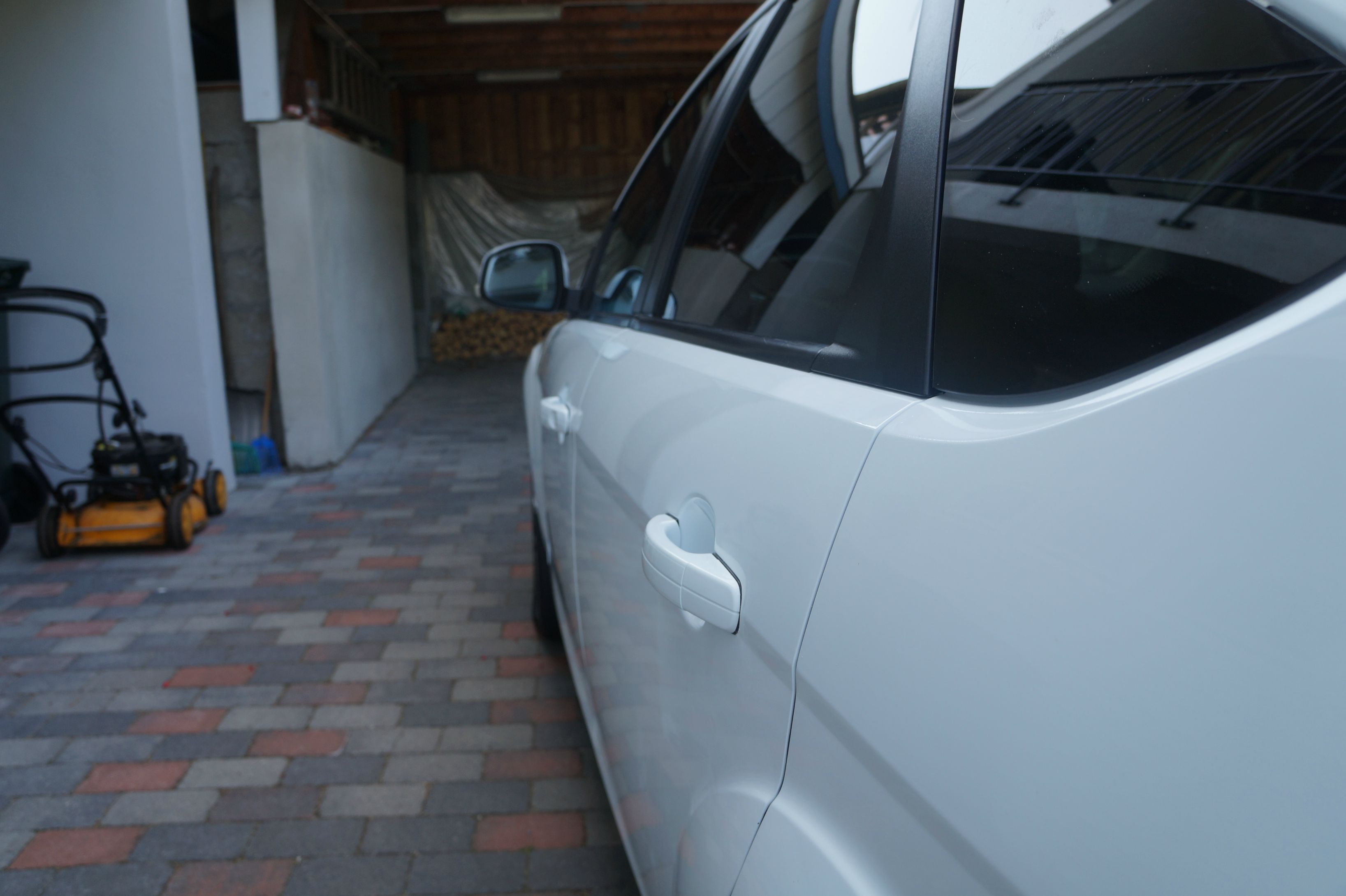

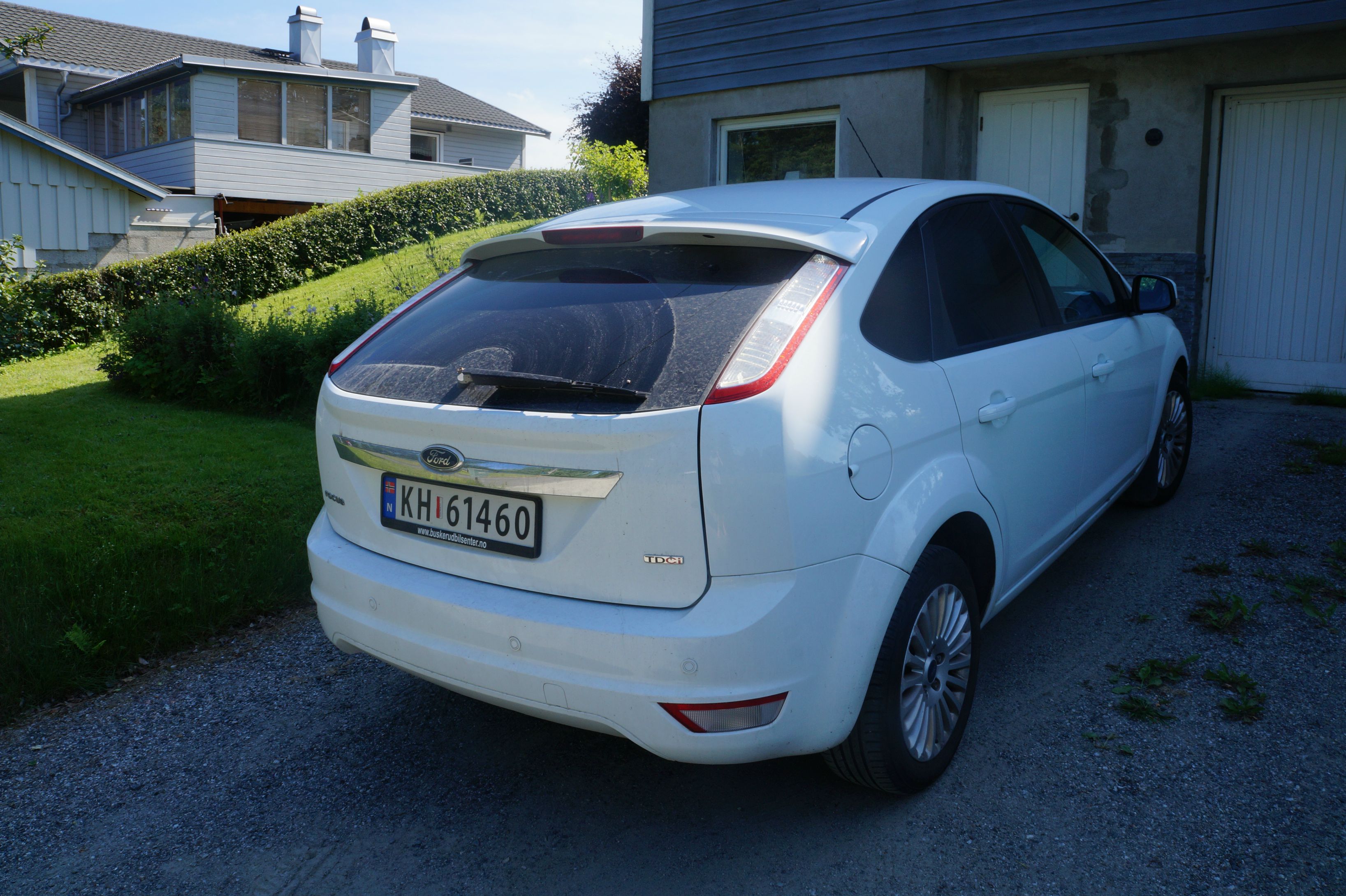

Ferdigbildet:
Må innrømme at jeg alltid har syntes disse bilene har vært kjipe, men helt utrolig hvor pene de er når de er strøkne! Har nesten falt for dem... nesten.
