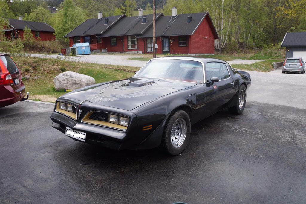

Yessda, tid for enda en S&S. Dette er vel den mest lærerike og gøyale jobben jeg har hatt. Skikkelig matt og sliten lakk, så ut som om noen hadde torturert den med stålbørster i vaskemaskina... I tillegg til stein hard lakk, så ble det en utfordring, men det er bare artig!

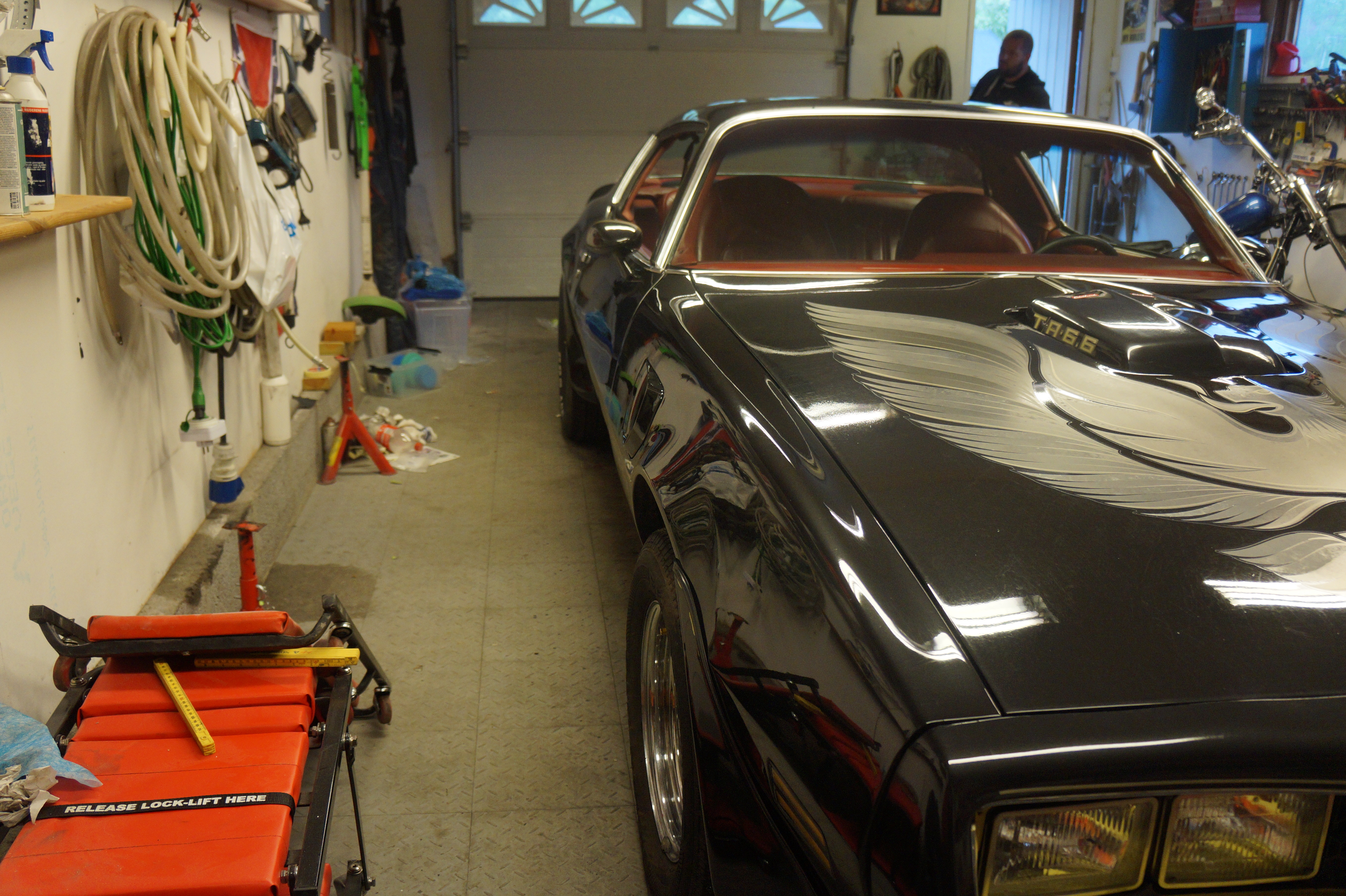

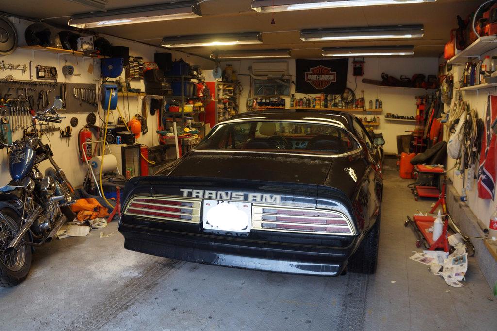

Lånte garasje av bileier/naboen, da han hadde en grei garasje å holde på i. Hadde egentlig masse bilder fra vaskeprosedyren, men jeg glemte å sette i minnekortet ... Vel, nok om det. Vaskeprosedyre ble som følger; Asfalten til naboen ble først spylt grundig for å unngå at Prickbort gjør skade. Prickbort på tørr lakk, toppet med SurfexHD etter 2-3min, da det var mye sol. Deretter Korrosol, som fant ekstremt mye, rant rødt i hele gårdsplassen. Deretter claying av hele bilen. Været rakk akkurat til at jeg fikk den inn til tørk :)

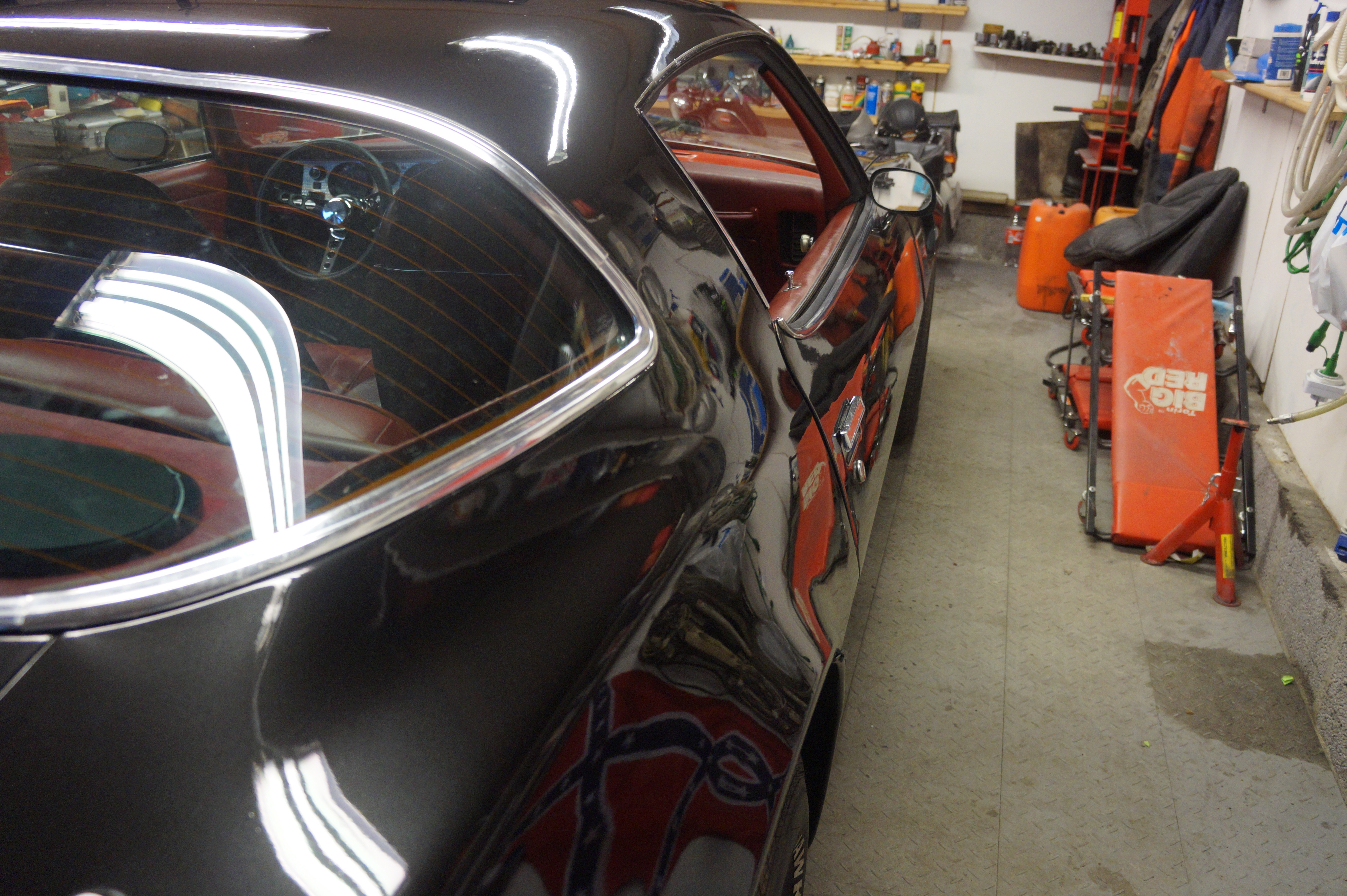

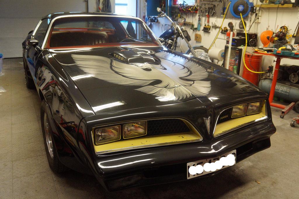

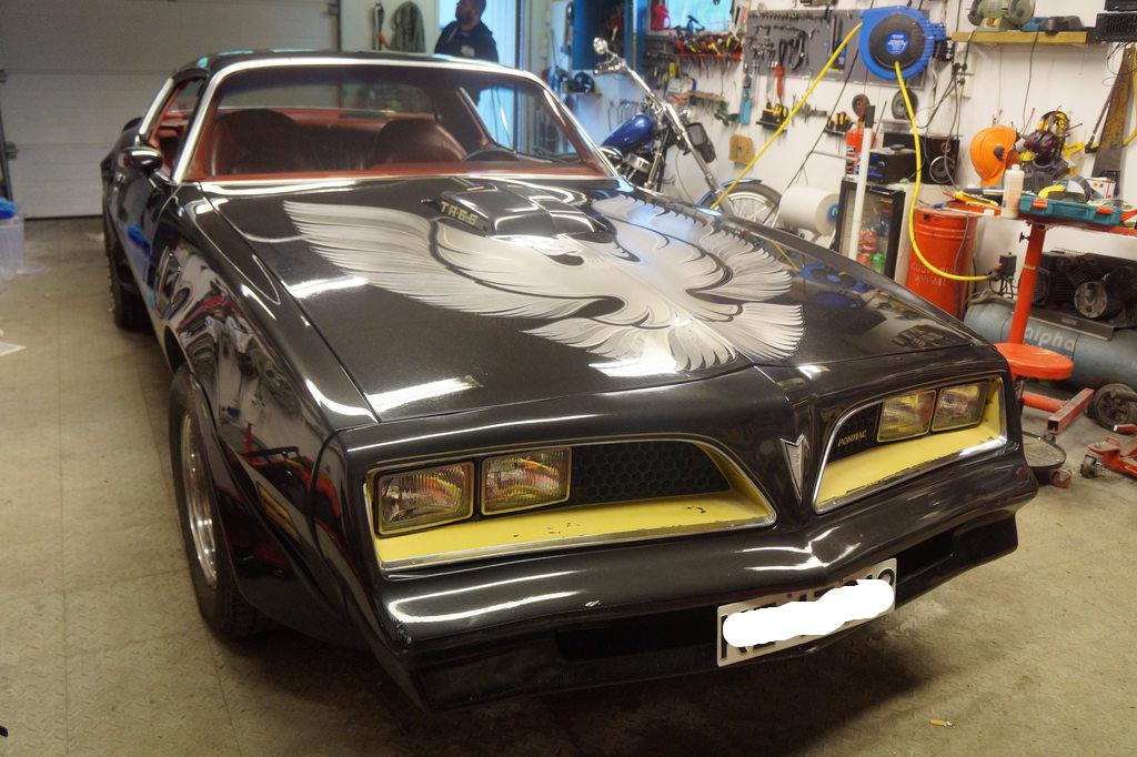

Inn til tørk:

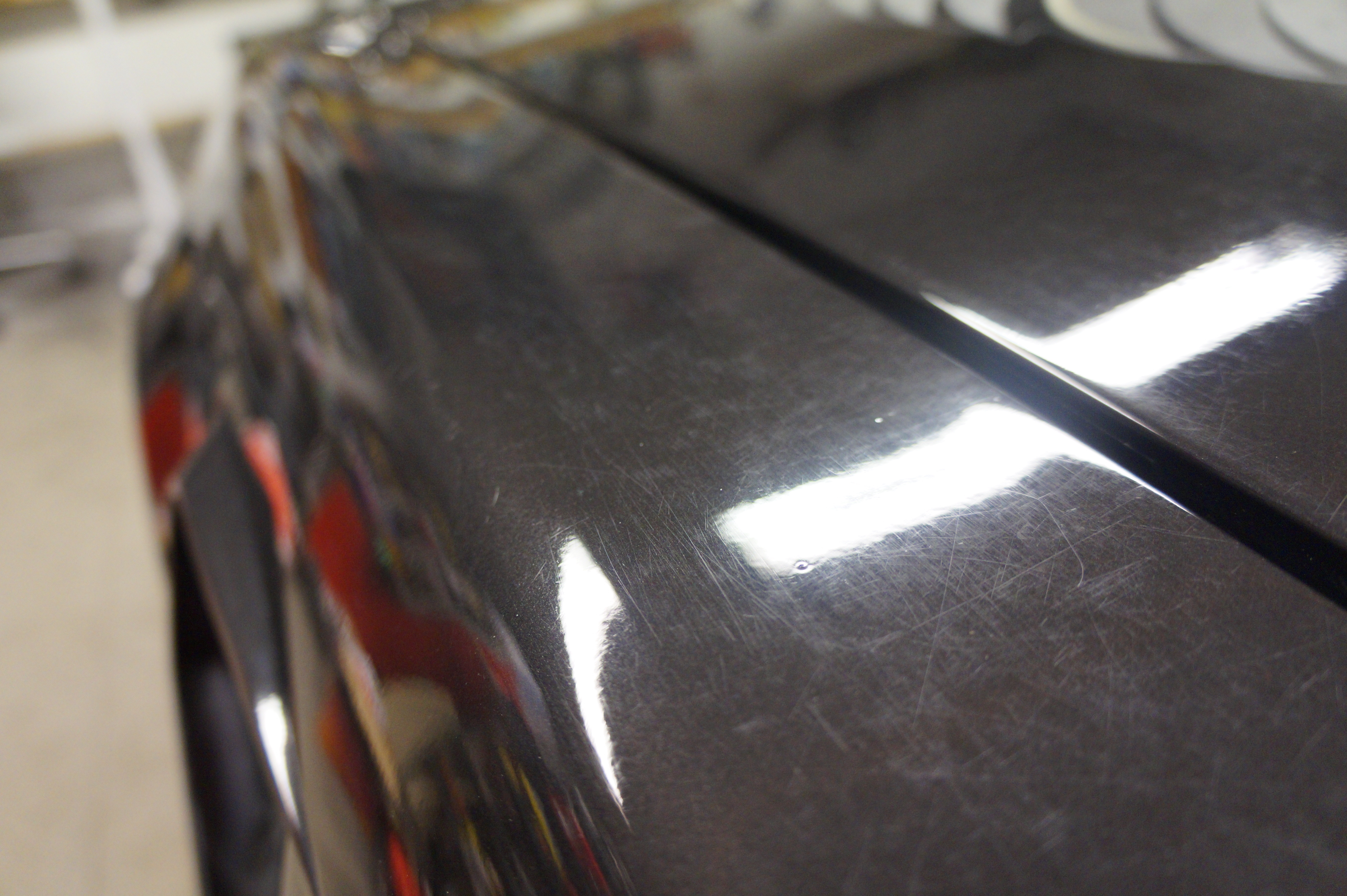

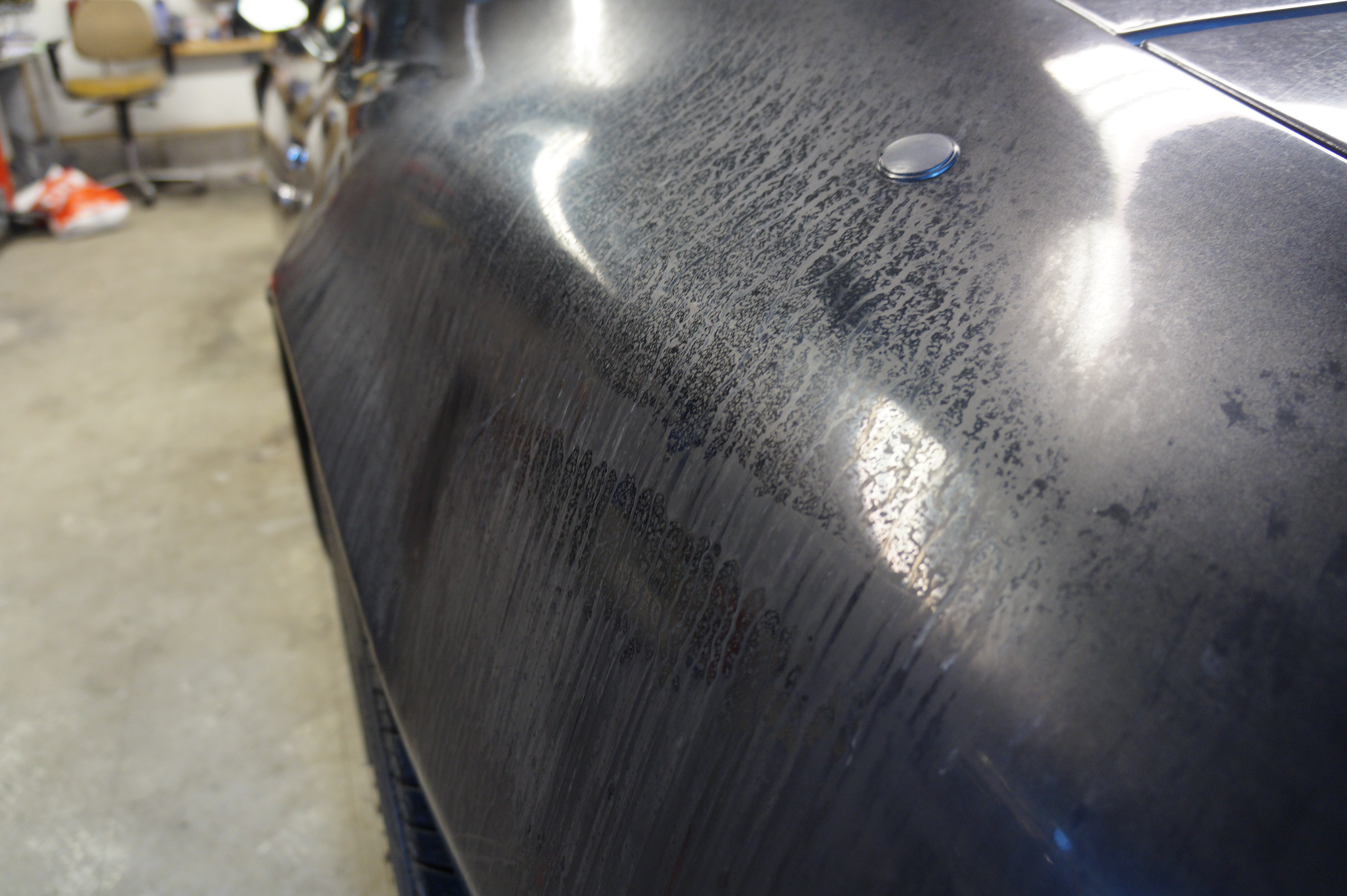

Tilstandsbilder:

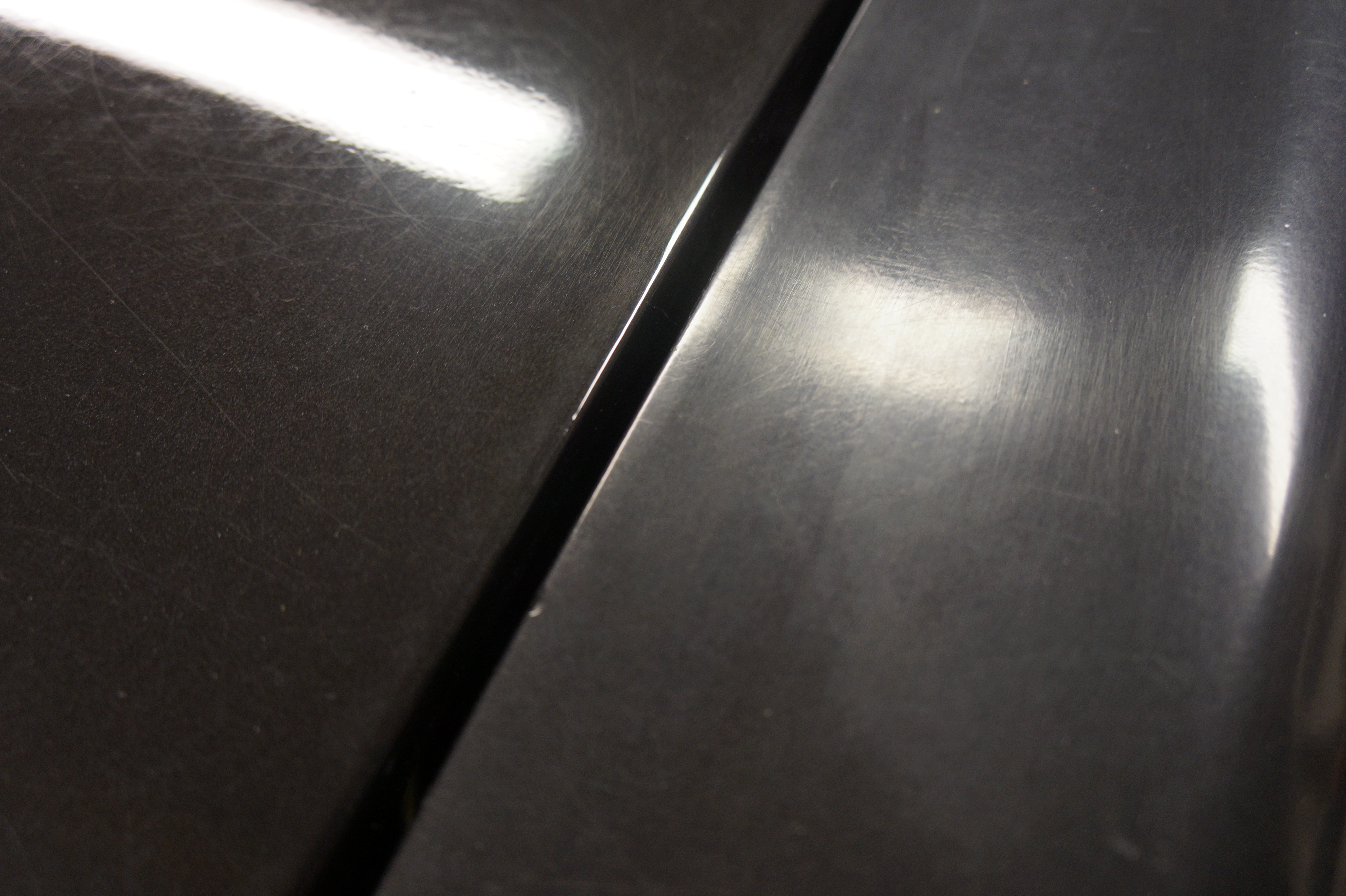

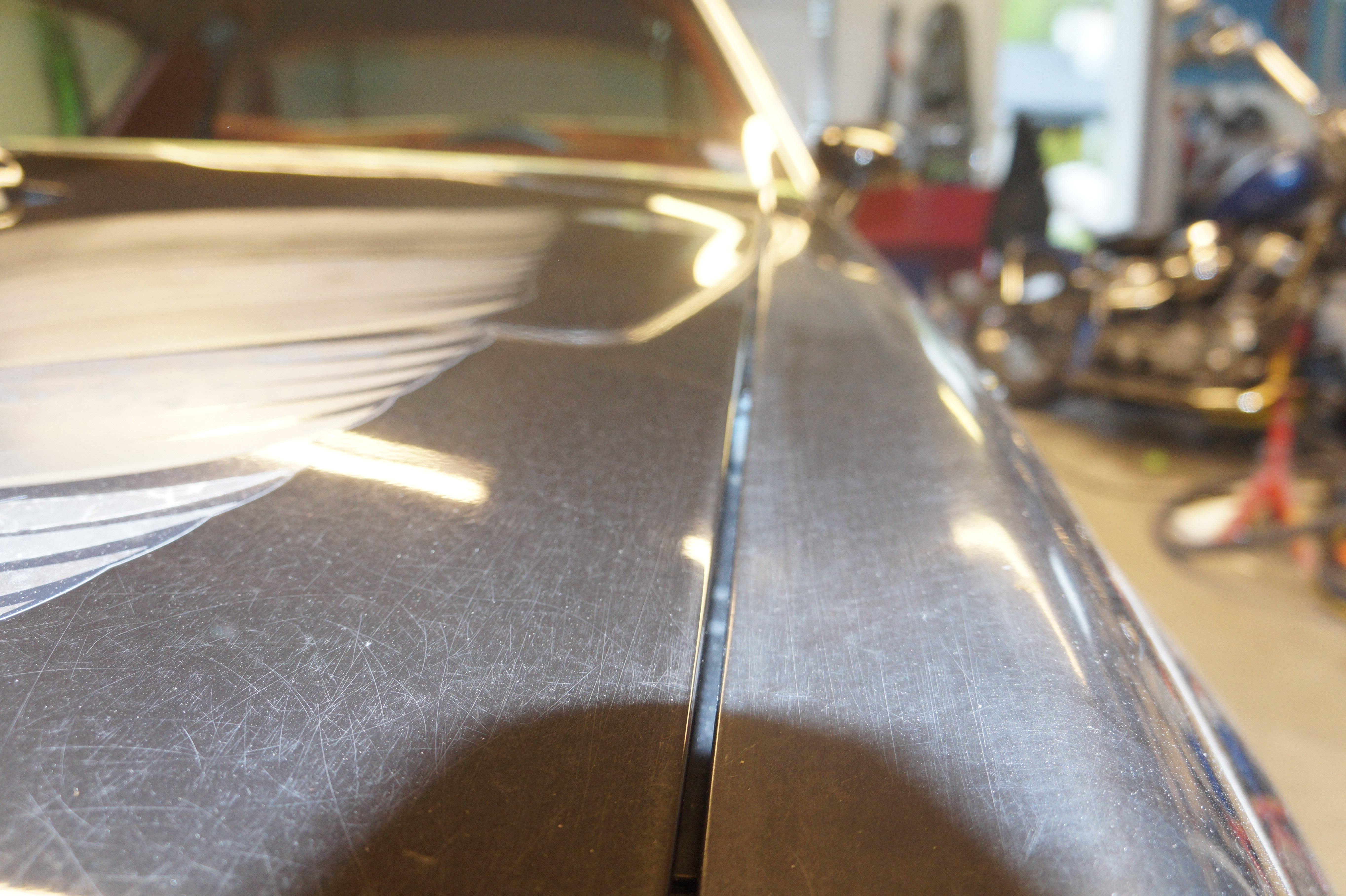

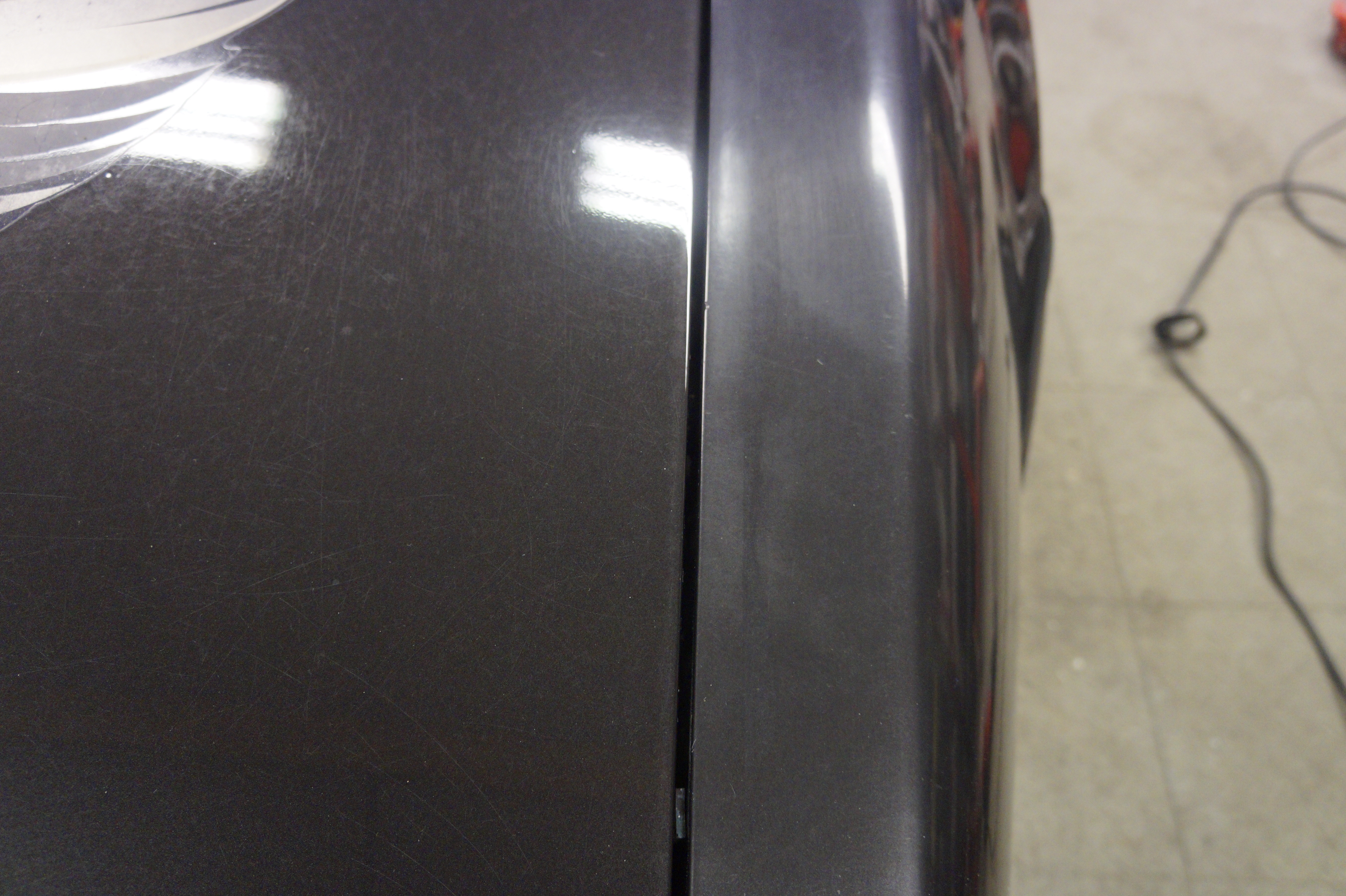

Eier hadde lakkert opp igjen noe, og det hadde reagert med eksisterende lakk. Gikk ikke vekk med hverken clay eller avfetting, så dette ble kjørt over med maskin.

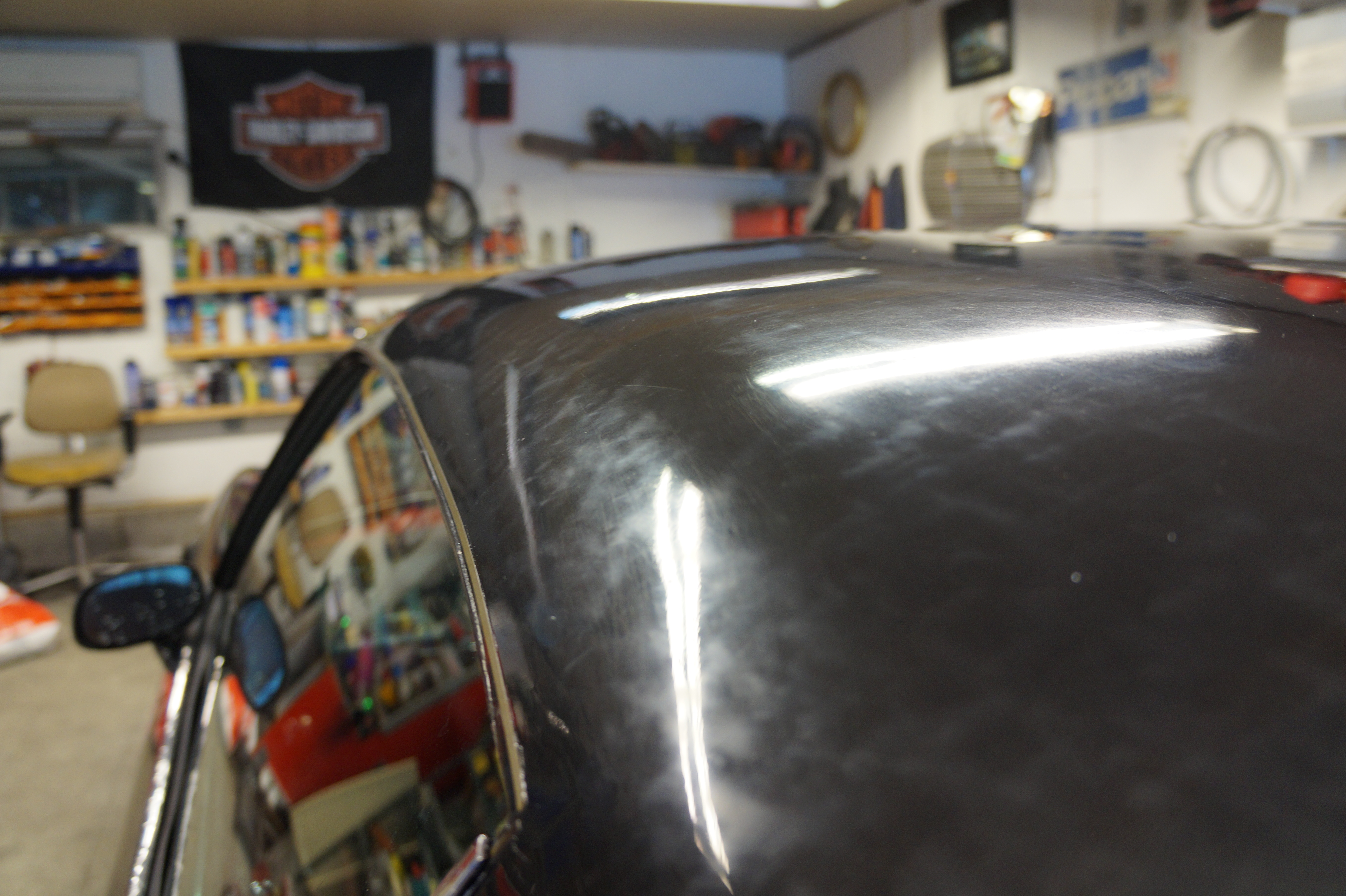

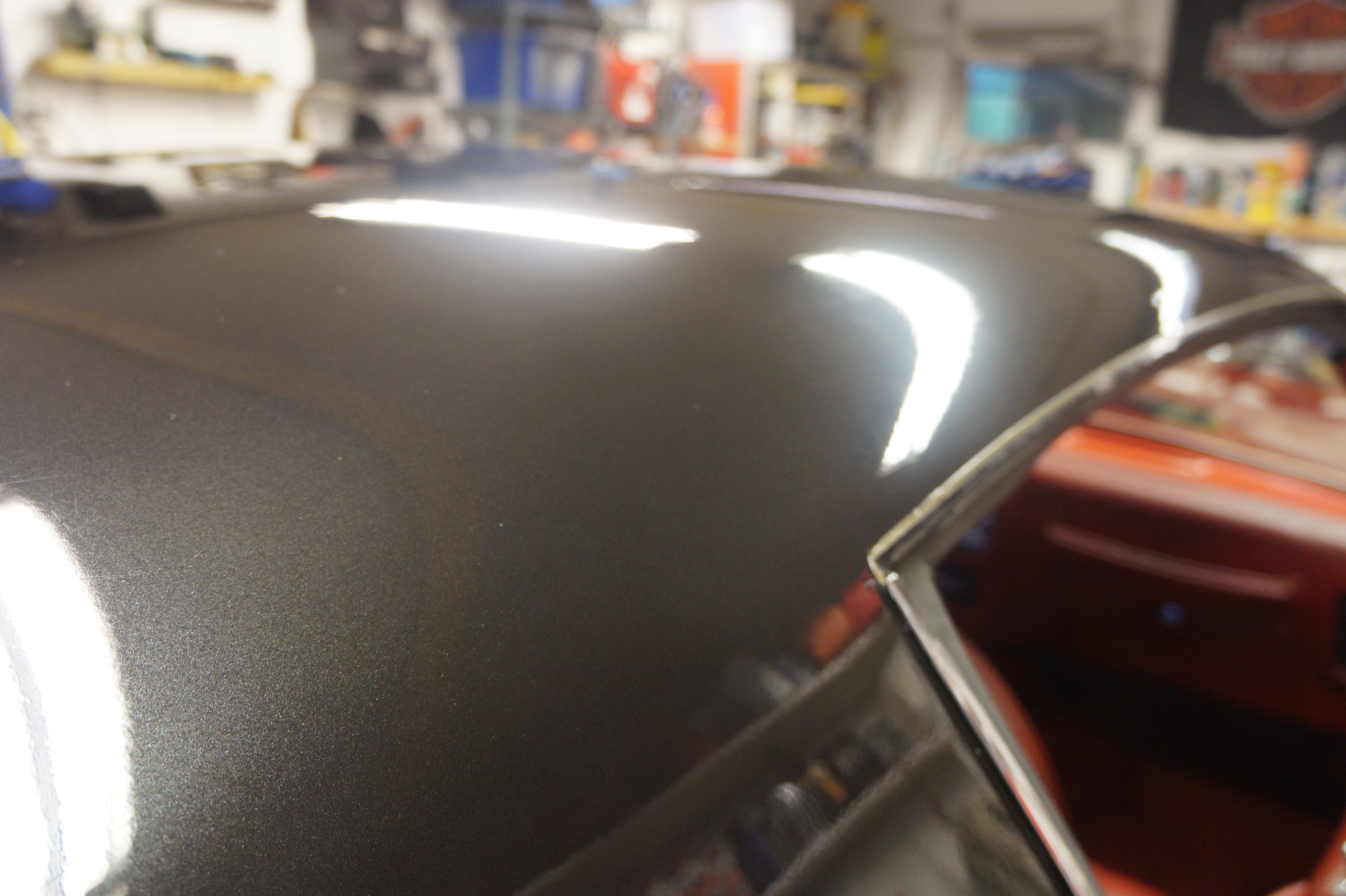

Skikkelig slitent og skjollete tak, så ikke ut...

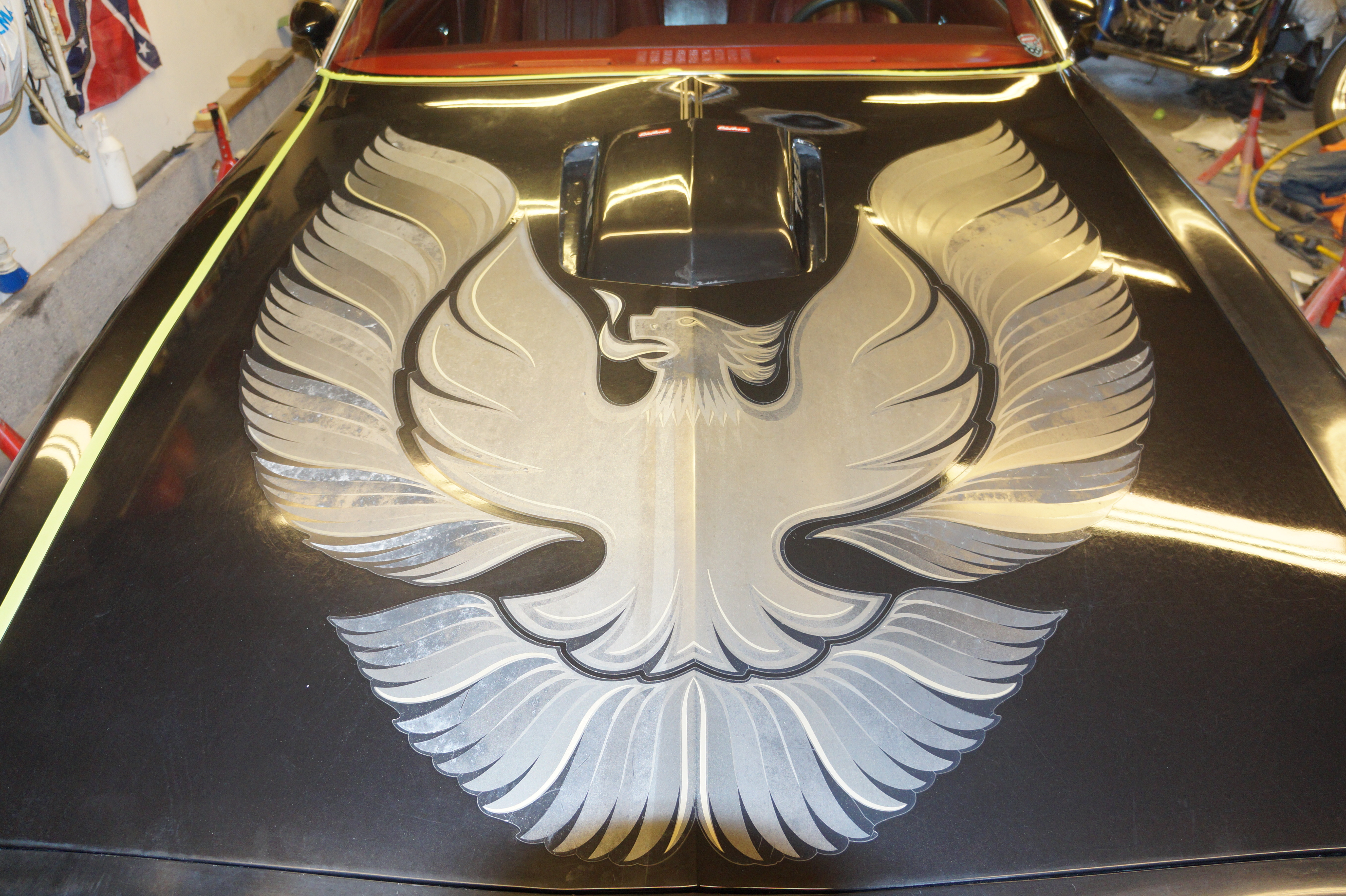

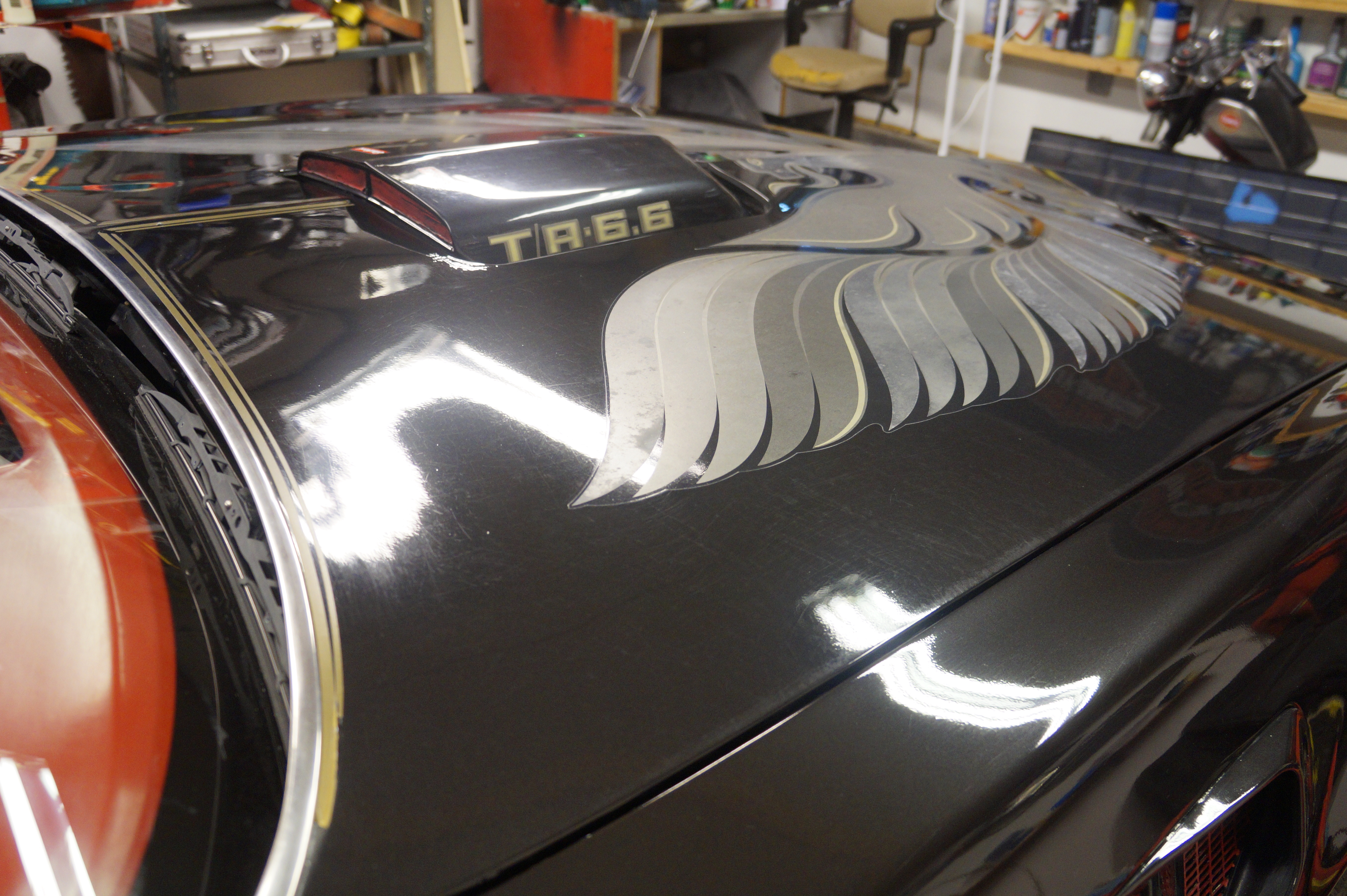

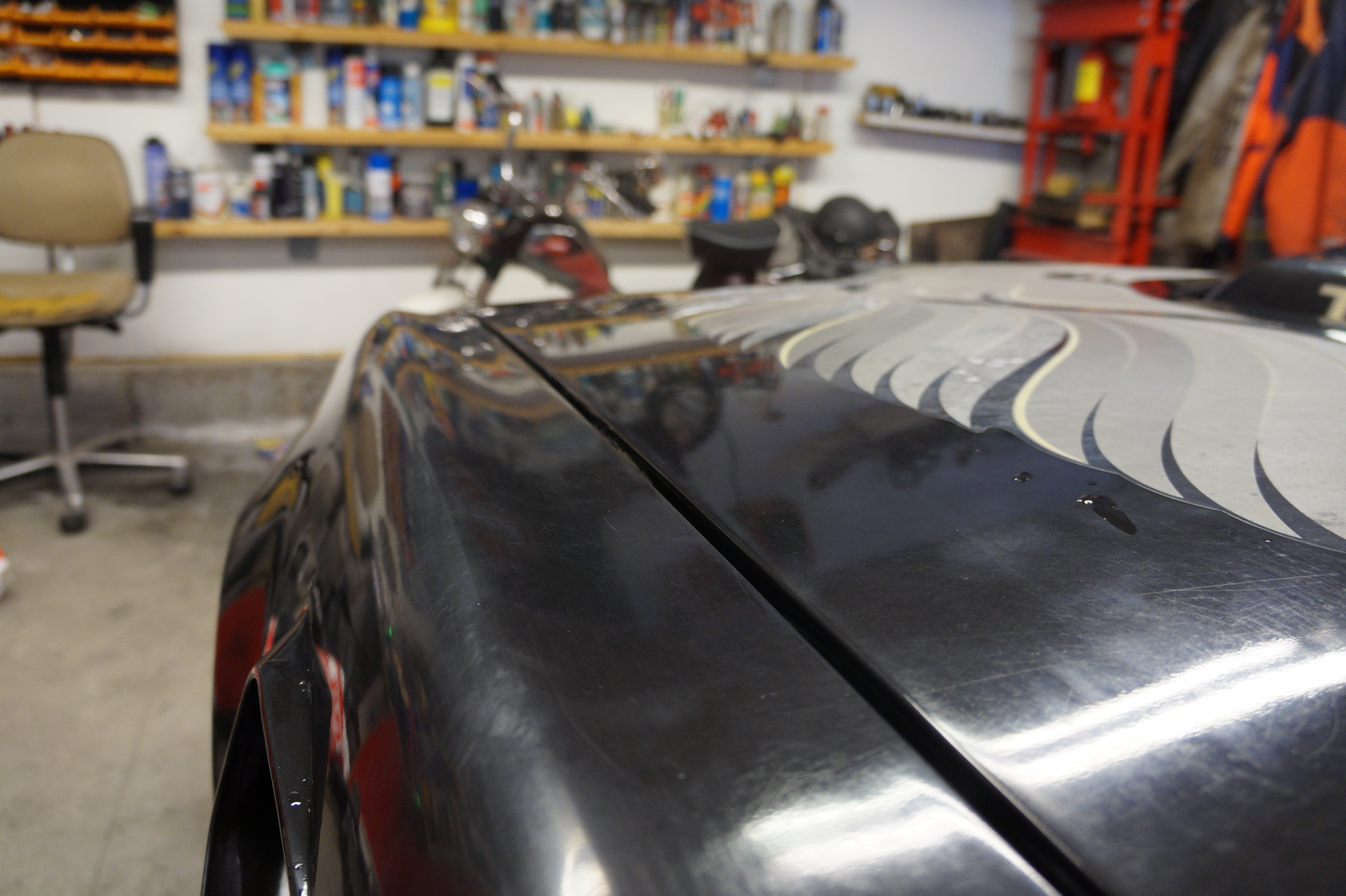

Panser:
Hele bilen så egentlig slik som dette ut, matt og stygg.

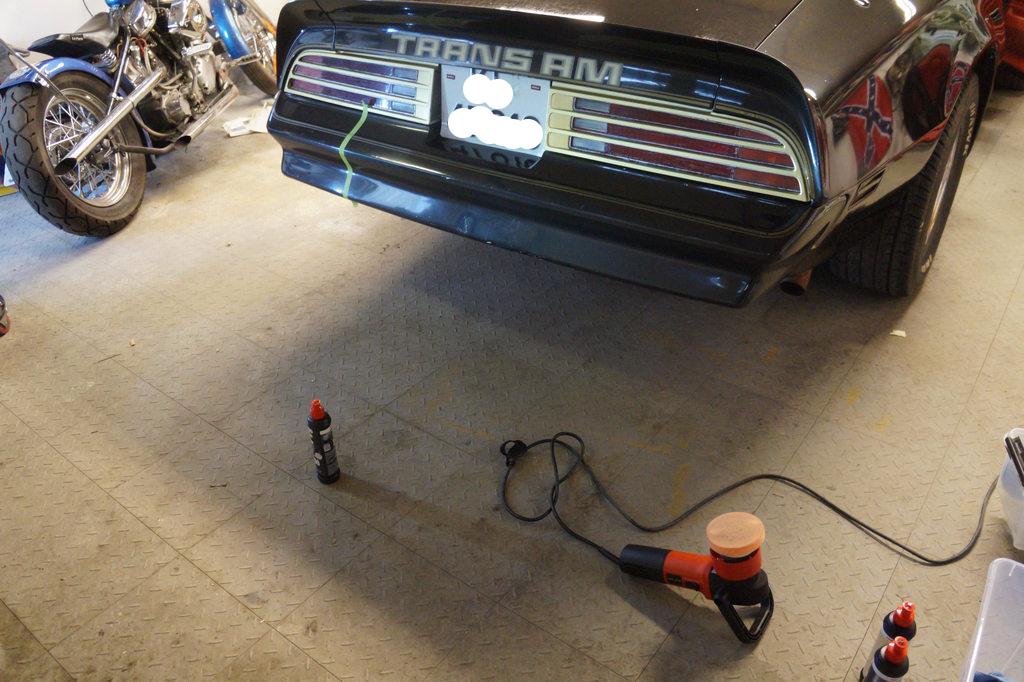

Kombotesting pågår...

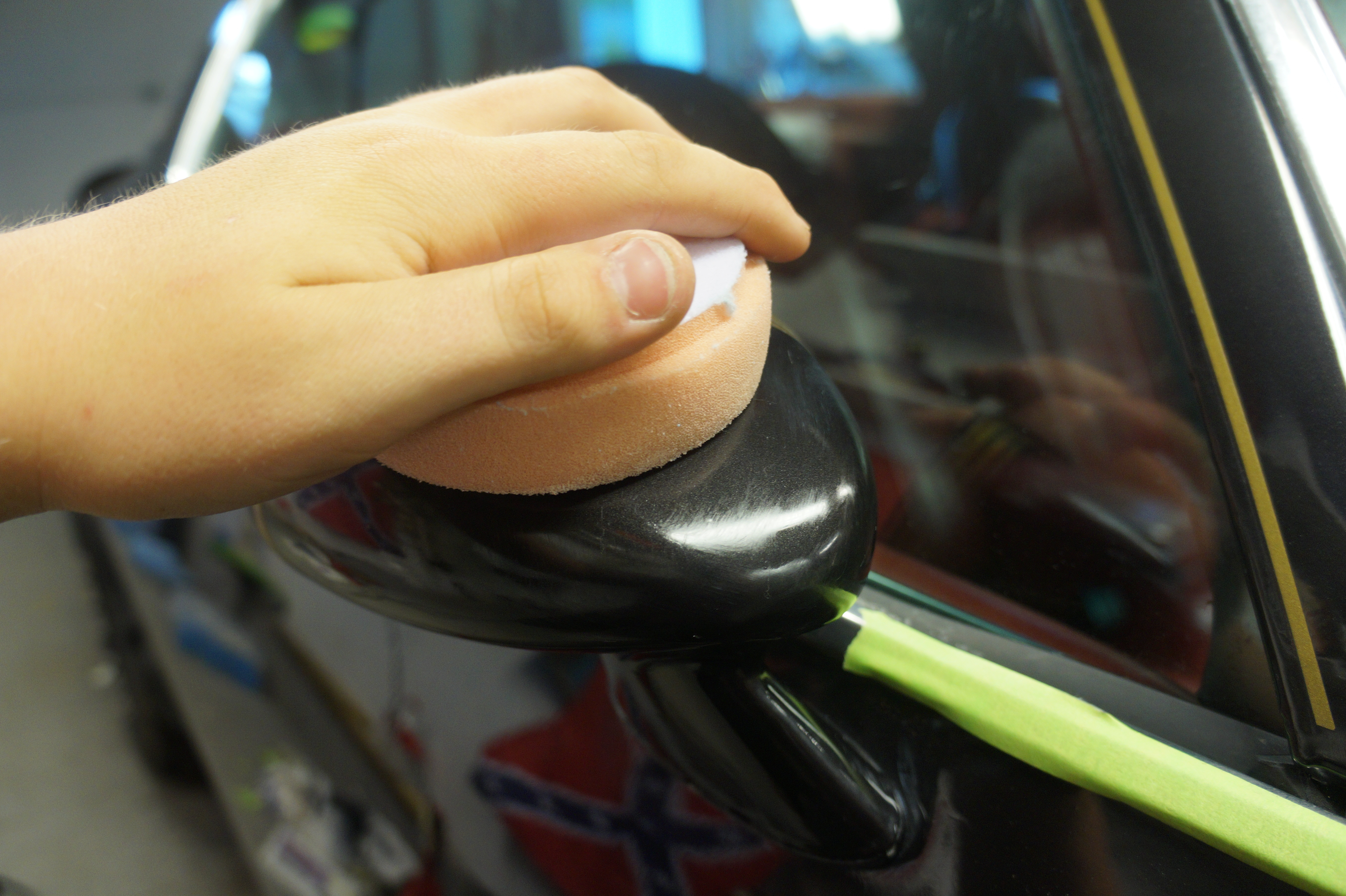

Her sleit jeg rævva av meg, kjørte sikkert 30-40 runder før jeg fant rette komboen. Såpass hard lakk at Orange Uber og MCP2500 ble finsteg og Gul Uber og HCC400 ble grovsteg. Ergo en 2-stegs jobb. Lakken var såpass sliten at jeg ikke fikk vekk alt, men i samråd med bileier kom vi frem til at det er glans hovedsaklig han ville ha, så noe mer jobb var ikke noe vits å legge i det. Er også en bruksbil og amerikaner med en svær motor, og ikke akkurat noe showcar. Skal omlakkeres til vinteren, men bileier ble så fornøyd at han ville drøye det et år og heller konsentrere seg om det tekniske. :)

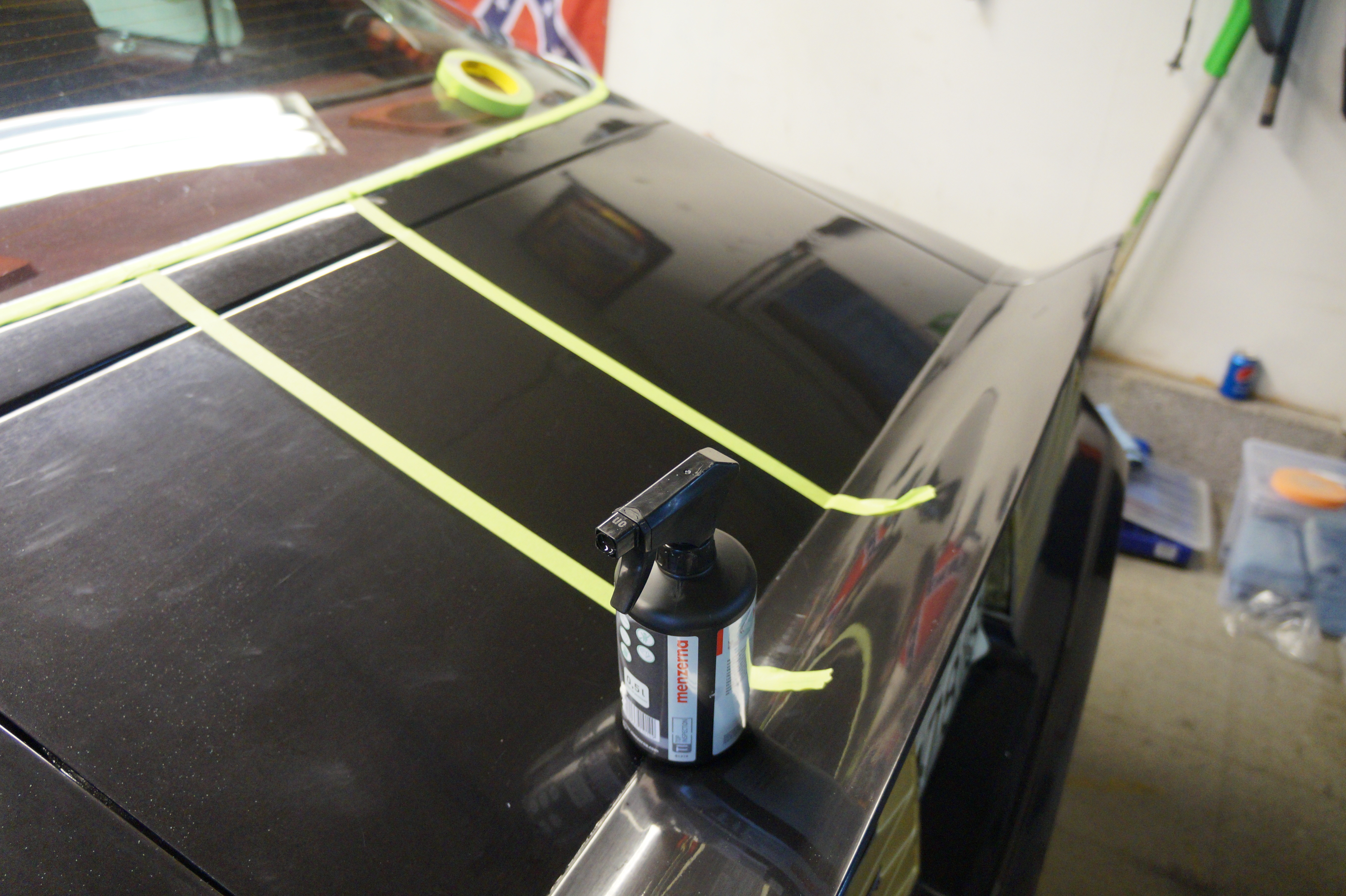

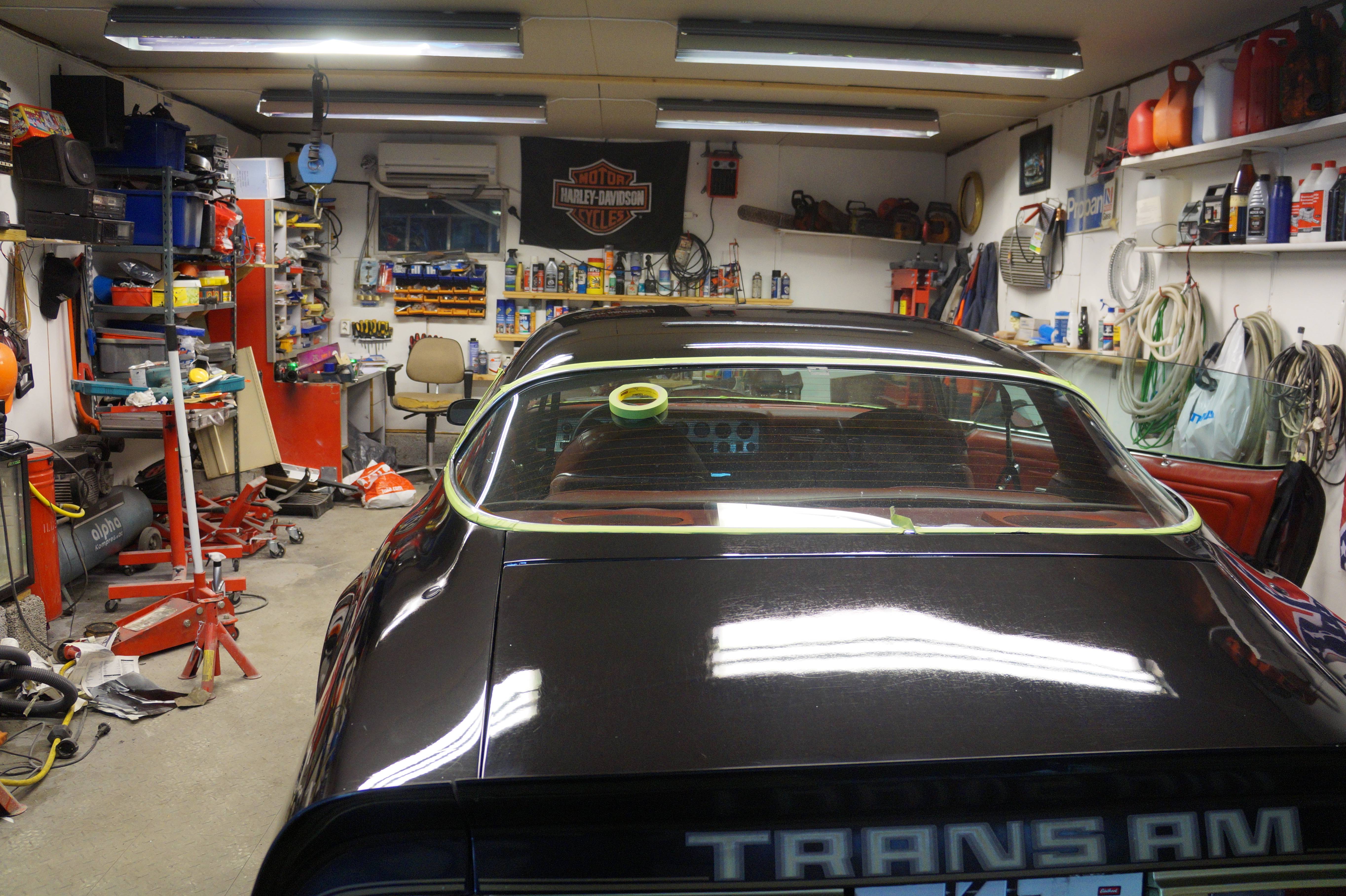

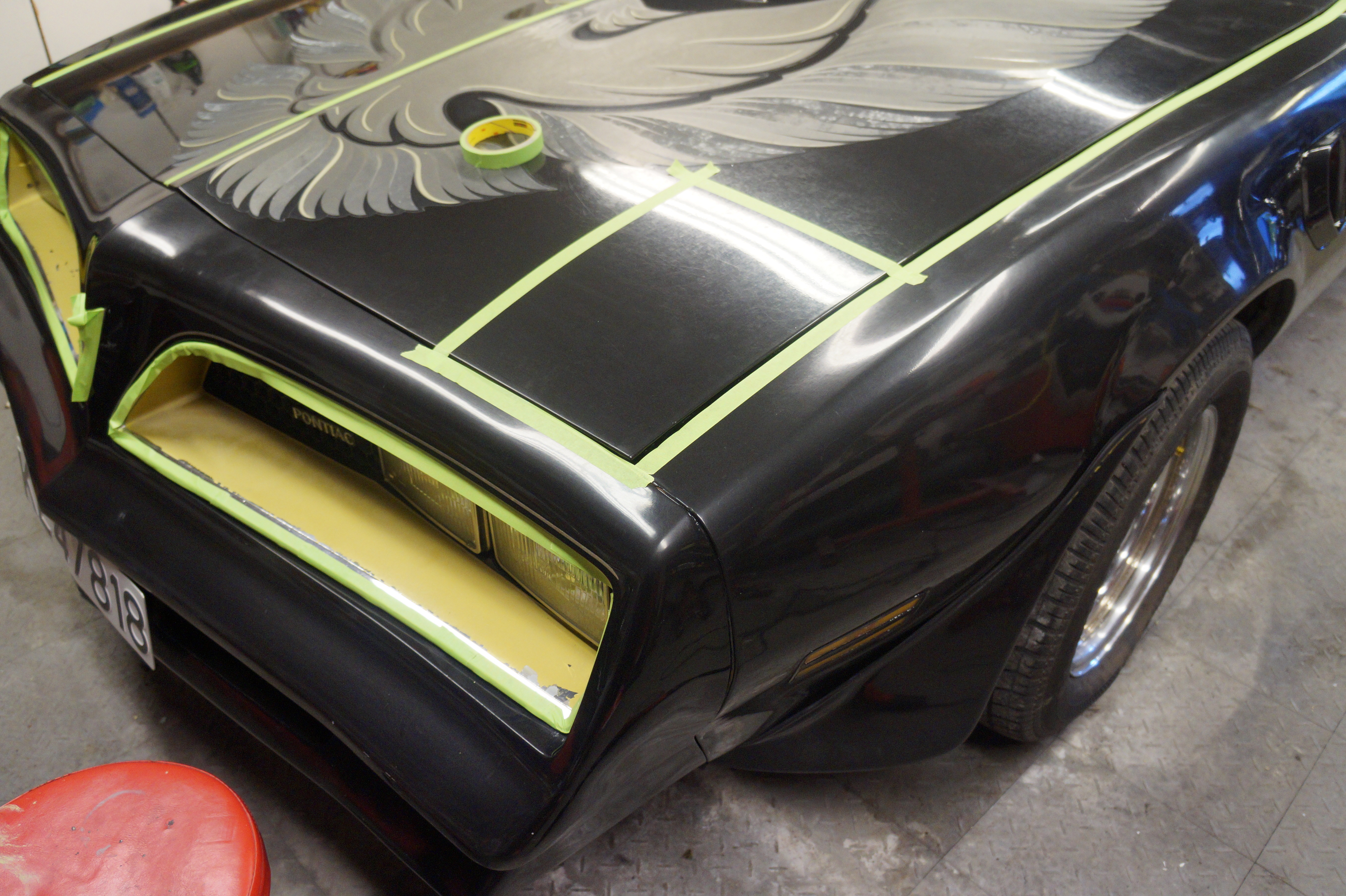

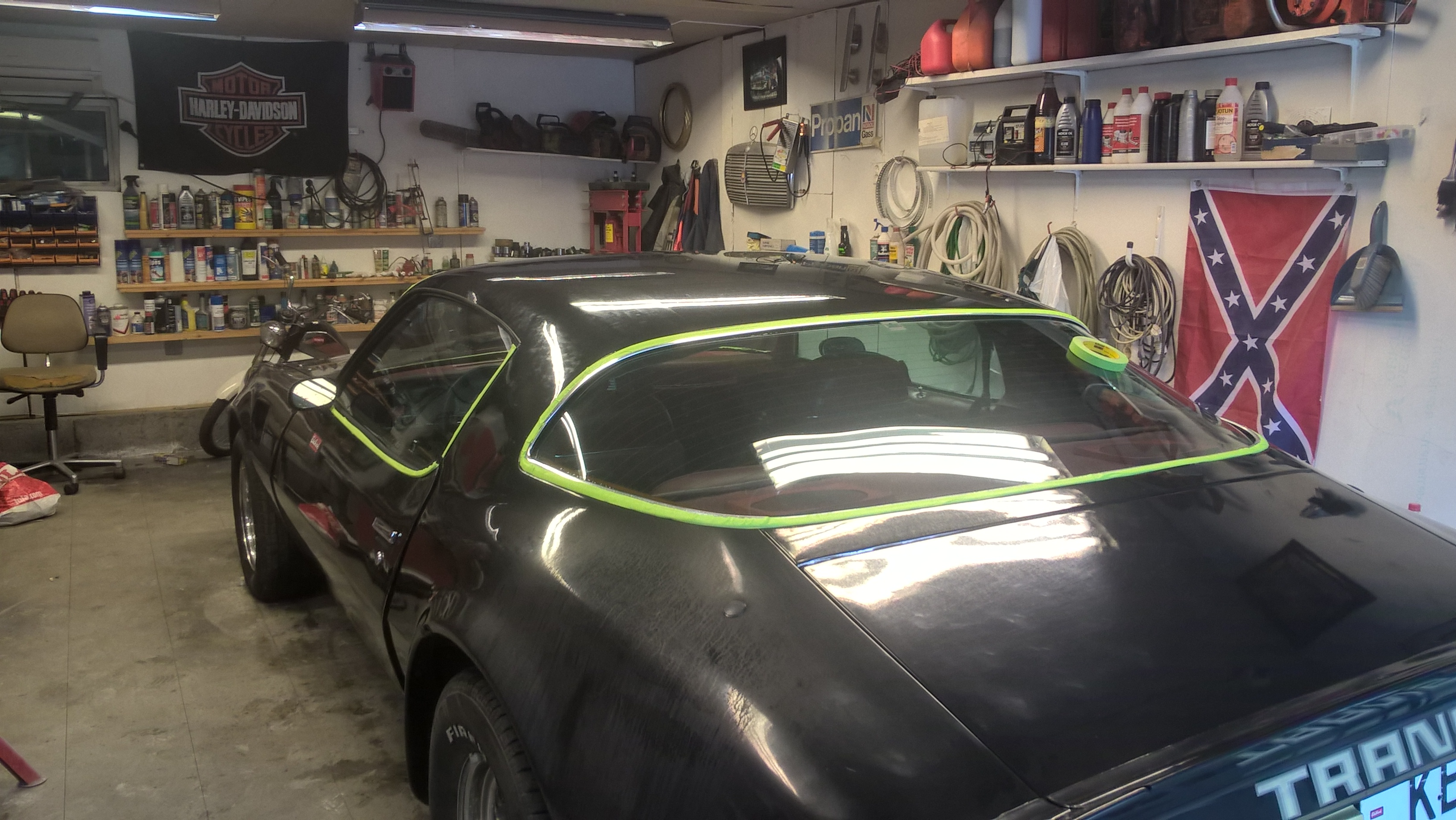

Alt ble maskert opp, krom både i lister, dørhåndtak og låser. :)  Her er jeg ferdig med bagasjelokk,++:
Liten bakplate og pute på, klar for bakfanger!

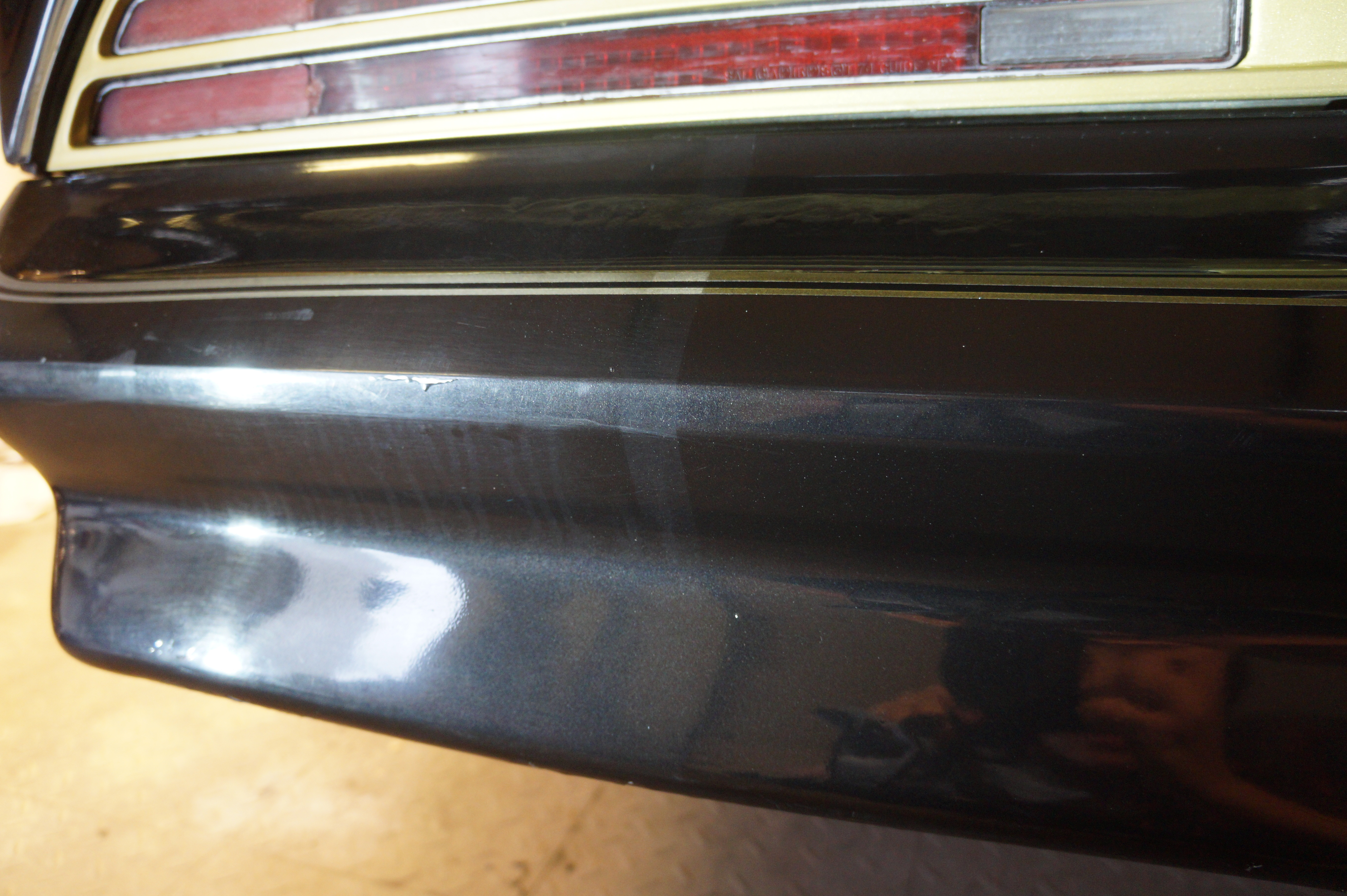

50/50 Bakfanger

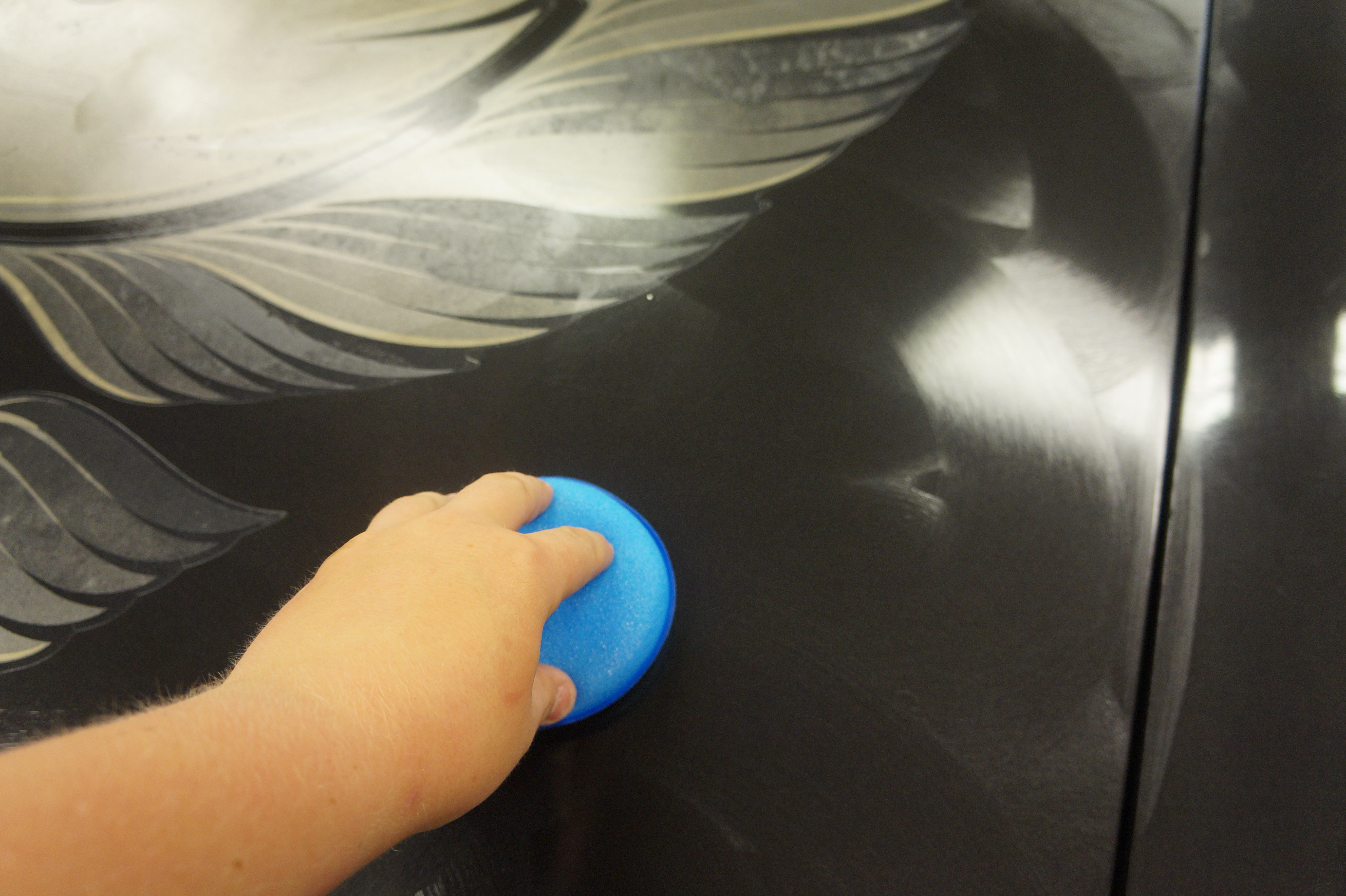

50/50 panser. Her ble vanlig kombo kjørt over lakk. Klistremerker ble kjørt på 1 i fart og med Orange Uber og MCP2500 med høyt press. Ble tålelig greit :)
50/50 Panser/Skjerm

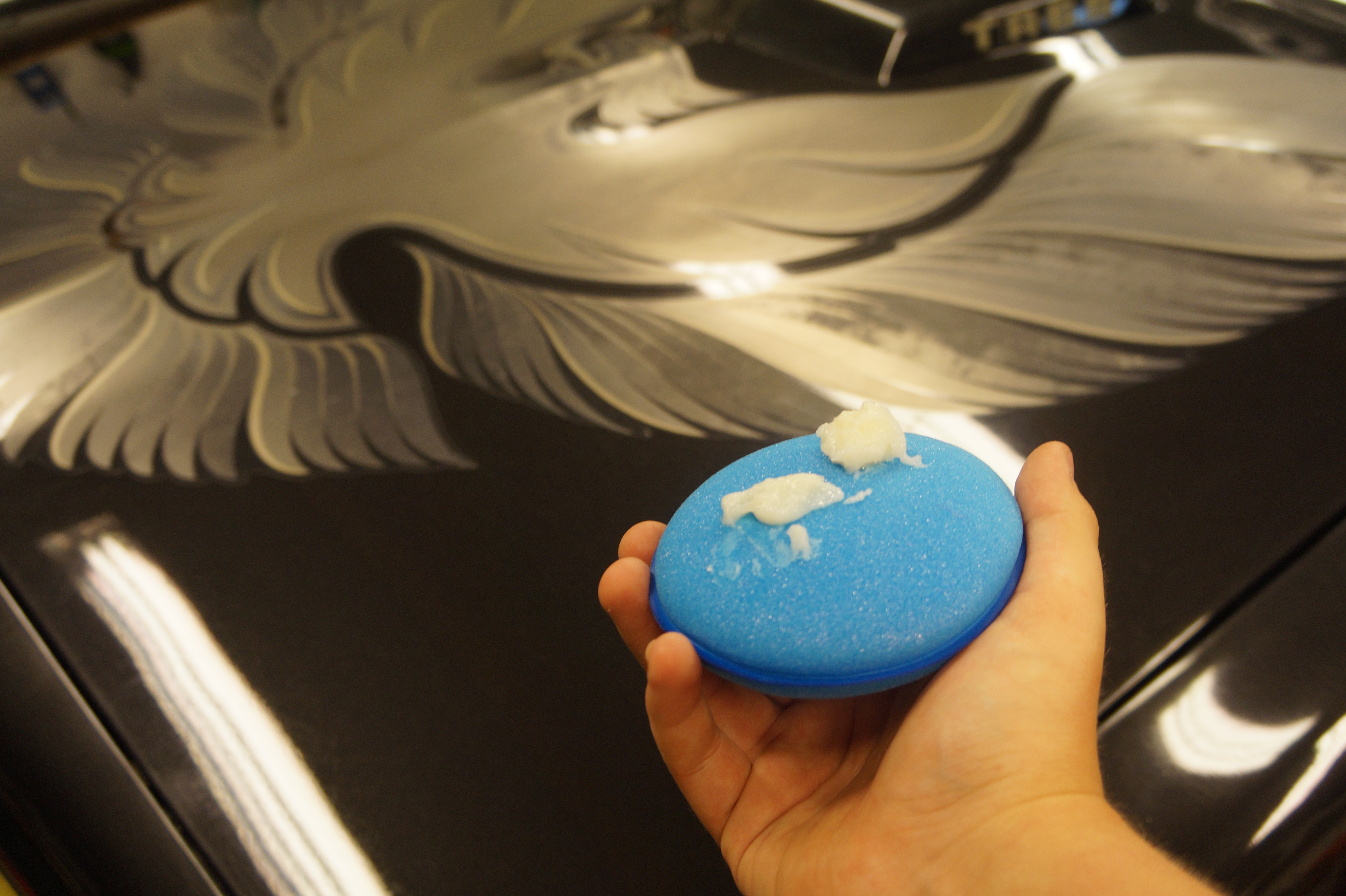

Voks ble Collinite 845, en god og holdbar voks. Ble lagt både på lakk og klistremerker.

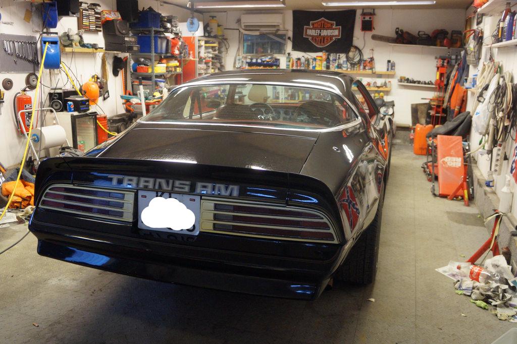

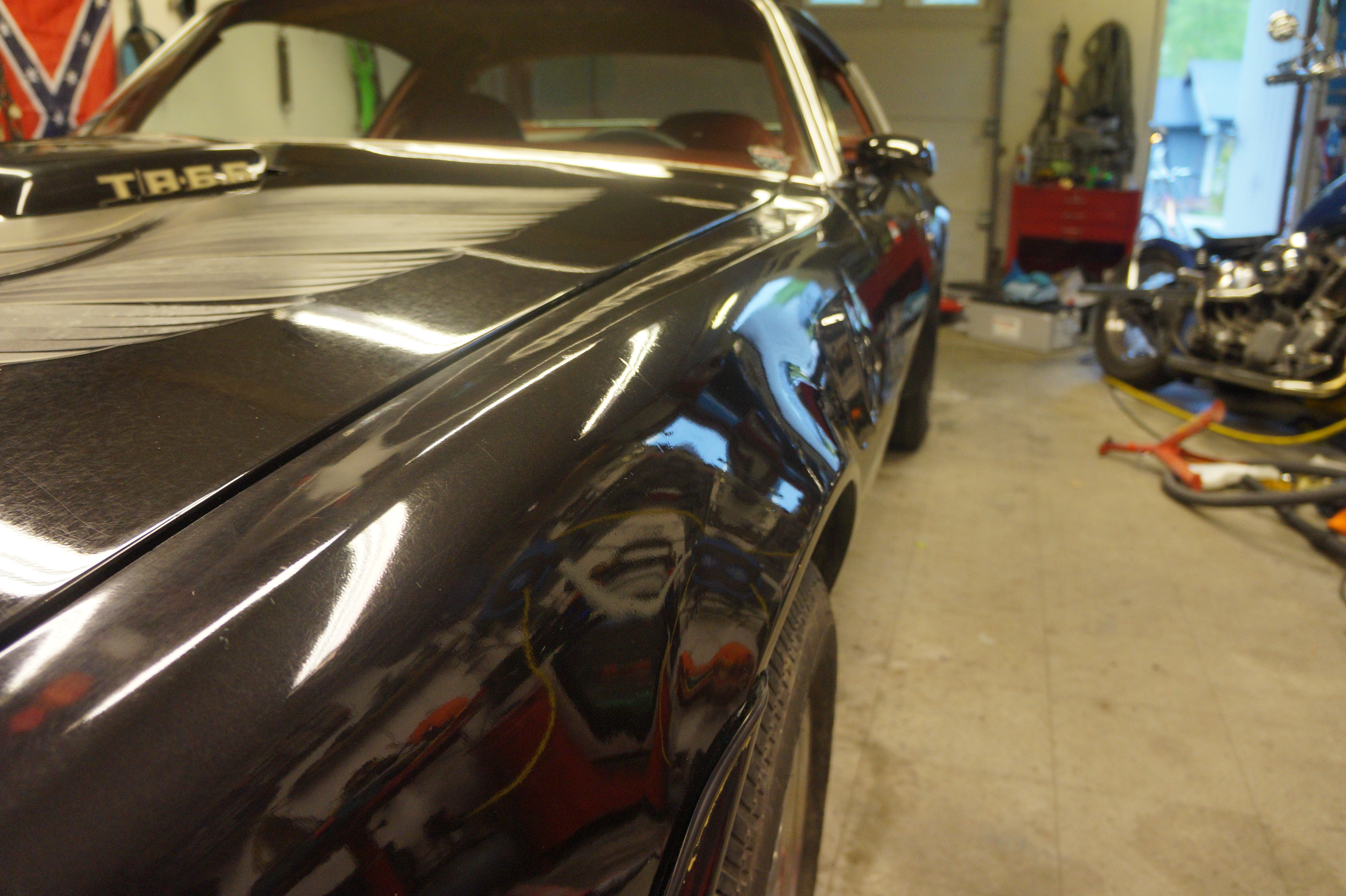

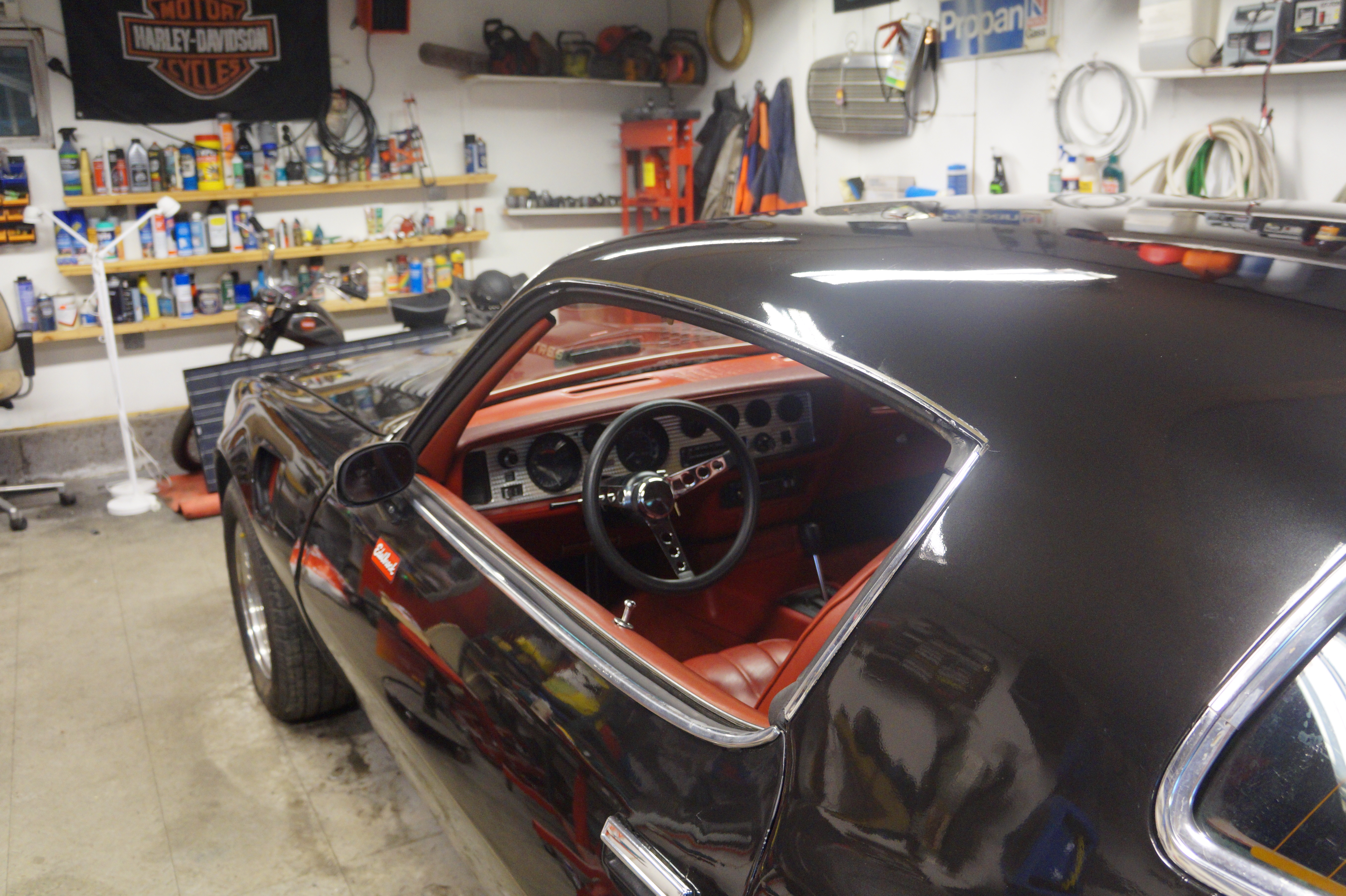

Ferdigbilder, det høljeregner ute, så ikke noe utebilder, dessverre. :(

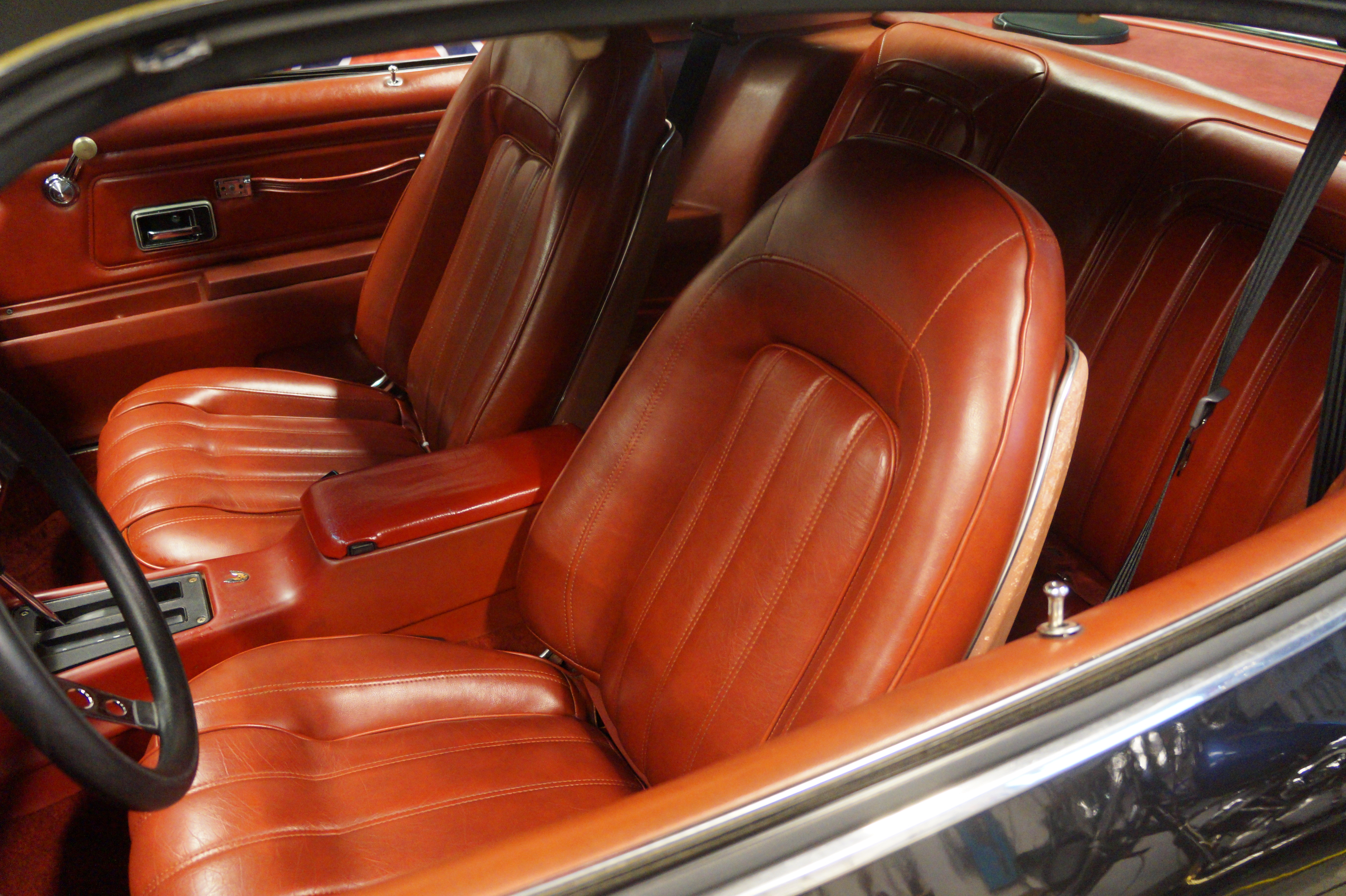

Satt å sikla på dissa setene, tenk å kunne ta en skikkelig oppfrisking av dissa....

Ble jo veldig fin denne, bra jobb du har lagt ned her:) skinnsetene får du nok noen gromme 50/50 bilder av hvis du får tatt de senere ;)

Takk! Ja, de skinnsetene hadde vært noe å gått på! Synd økonomien stopper det ;)
