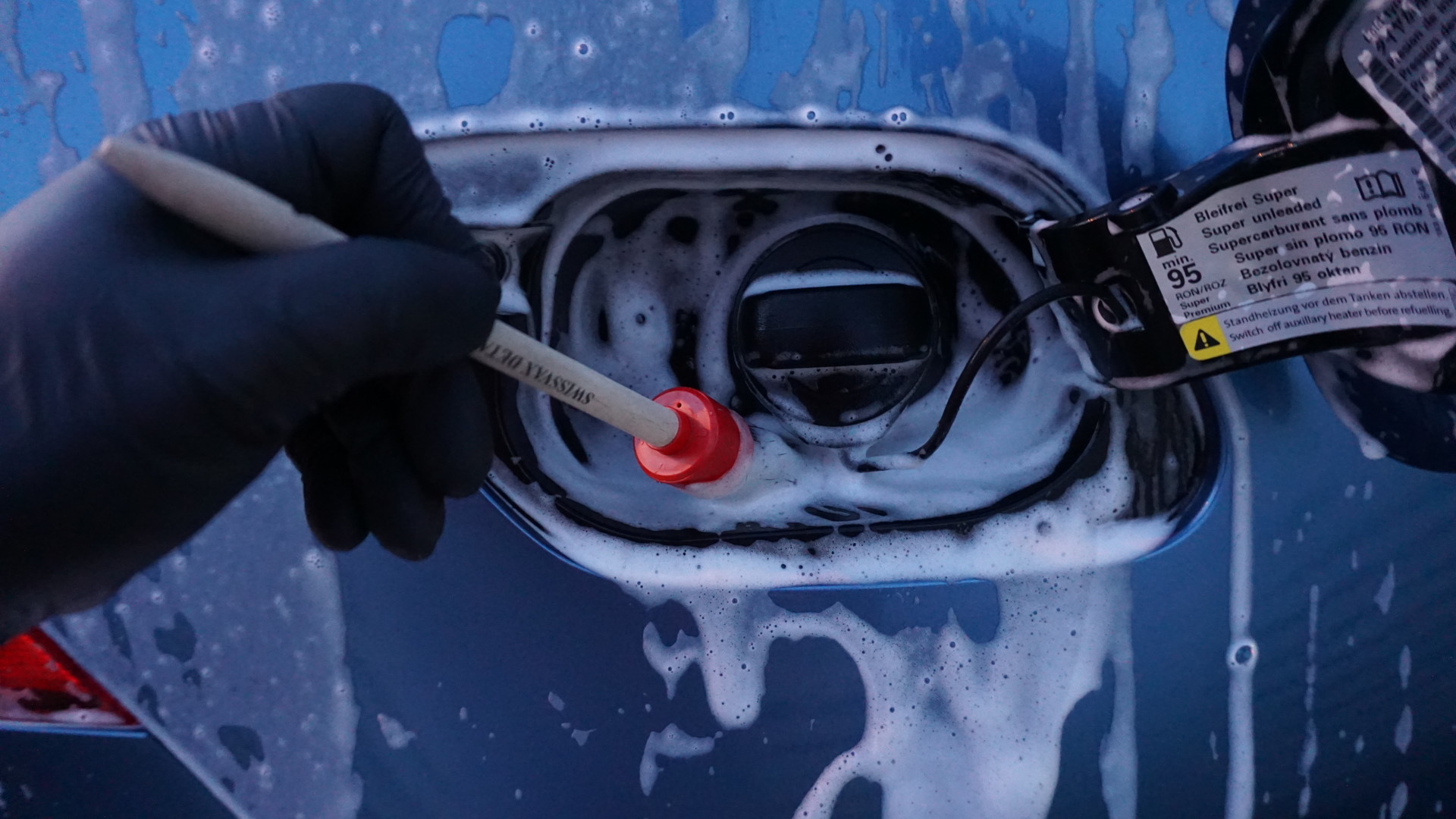

Deretter ble bilen skummet ned med Gyeon Foam i skumkanonen, detailbørste brukes i kriker og kroker.
Avspyling etter 10min.

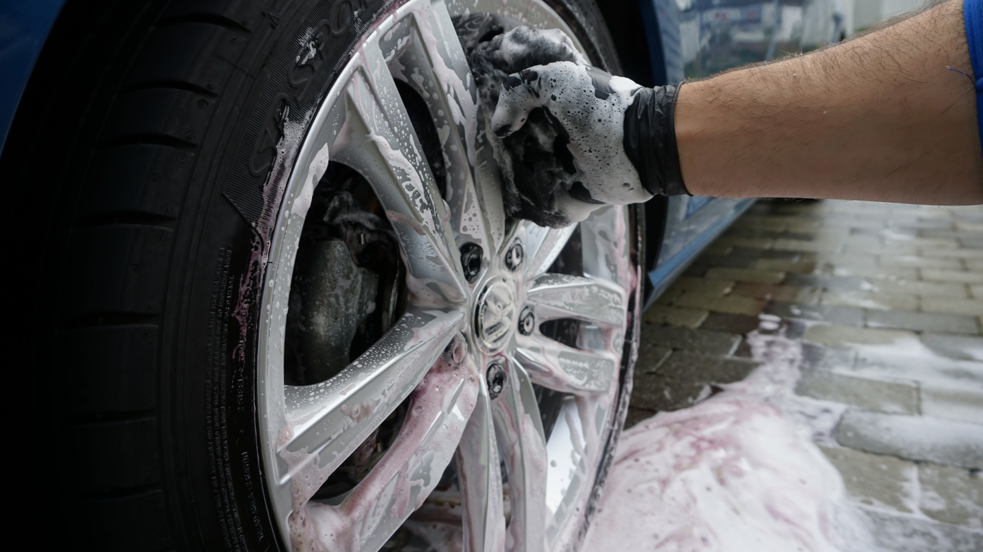

Felger og dekk vaskes, bruker diverse børster.
Gyeon Iron ble brukt som metallpartikkel fjerner på felger og lakk.

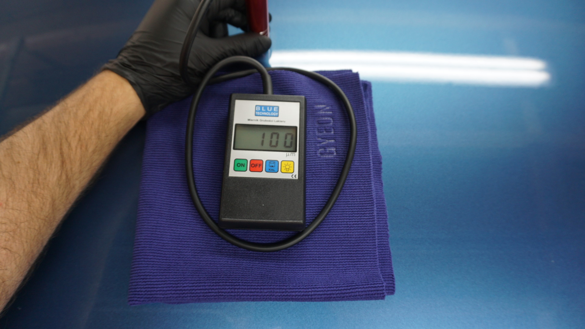

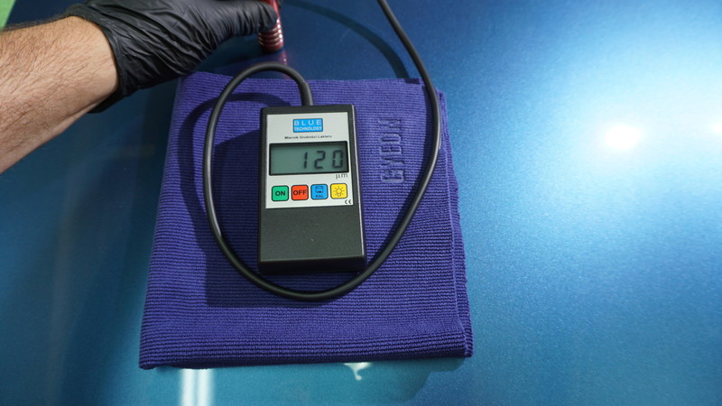

Da var det tid å ta en del lakkmålinger, disse lå på mellom 100 og 130um.

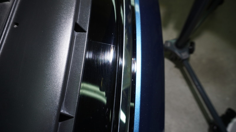

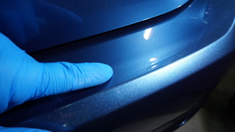

Det ble i hovedsak en 1-stegs jobb, men noen plasser var det RDS så der måtte jeg gå litt grovere.
Gyeon Polish ble brukt meste parten av bilen, mens Gyeon Compound der det var litt dypere riper.

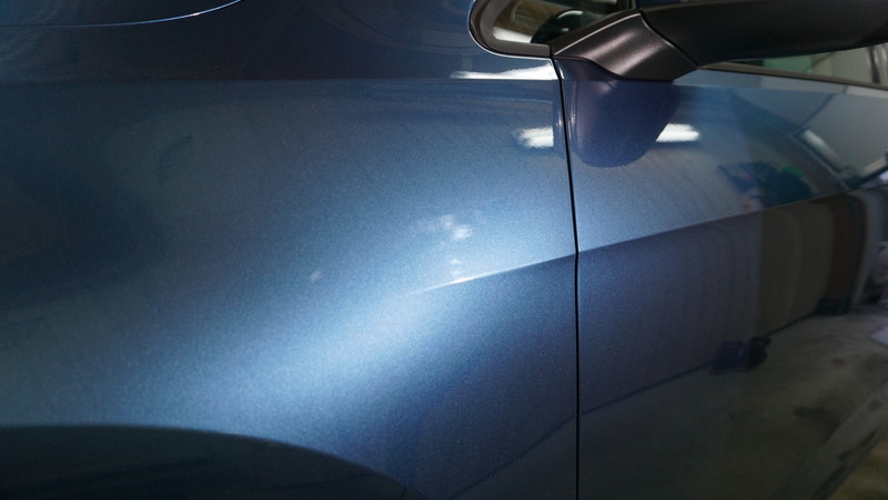

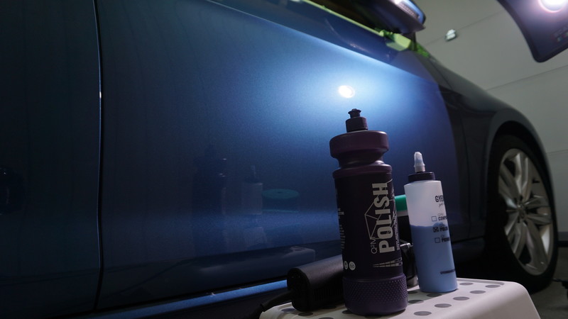

Gyeon Polish er meget bra på mindre riper samtidig henter fram glansen

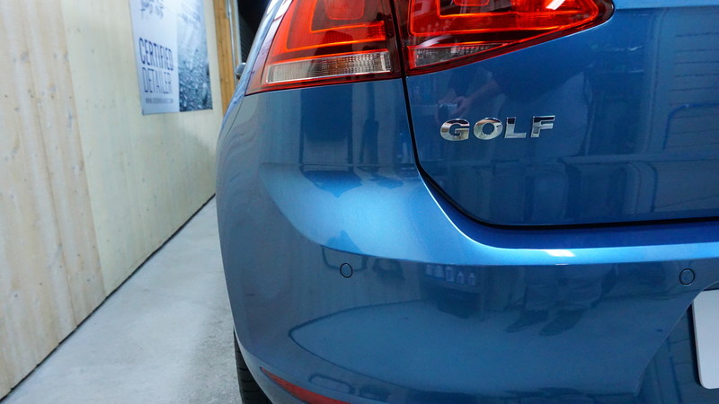

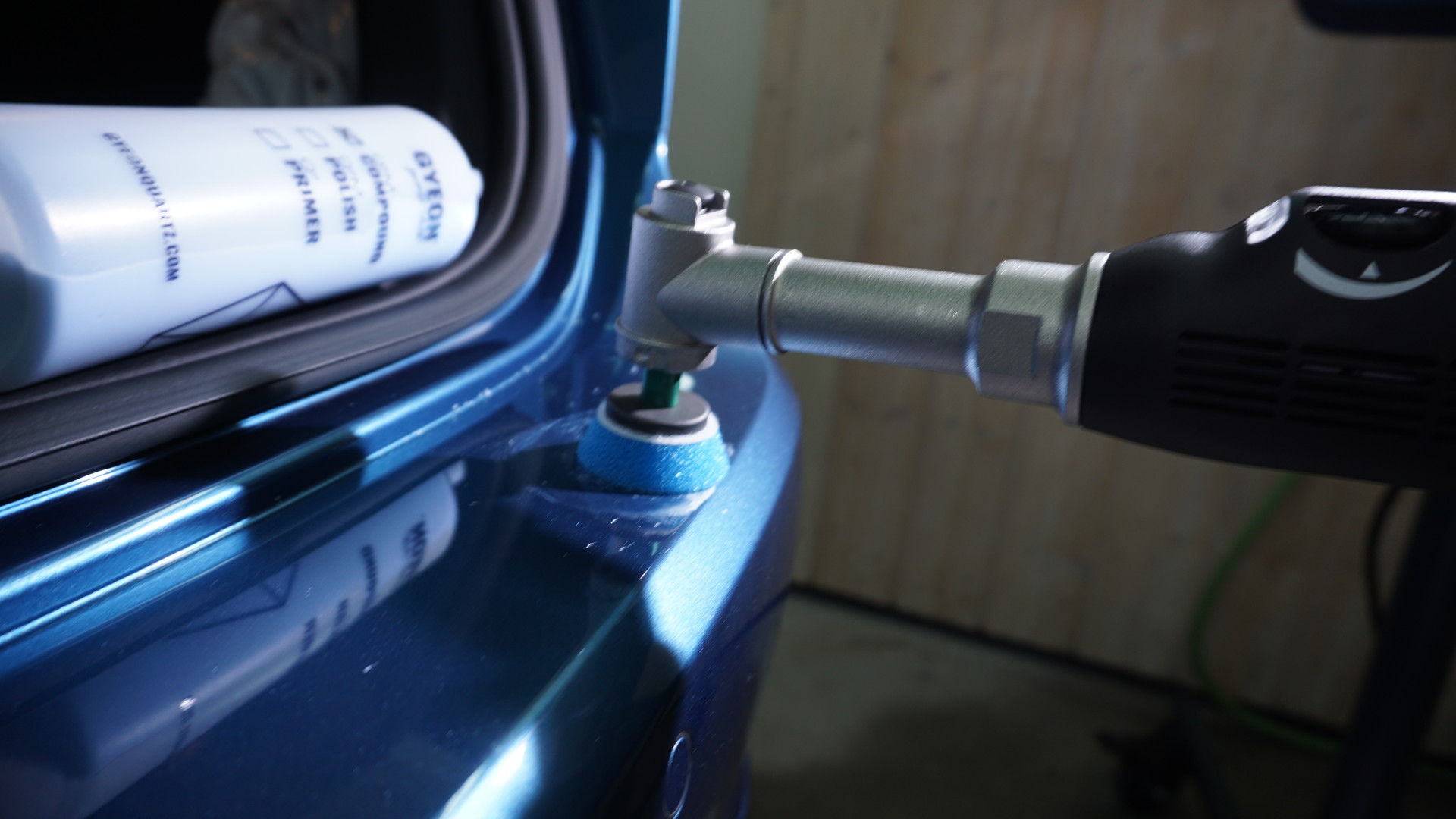

En dypere ripe på bakfangere blir utbedret med Nano m/ blå Rupes pute og Gyeon Compound.
Avsluttet m/ gul Rupes pute og Gyeon Polish.
