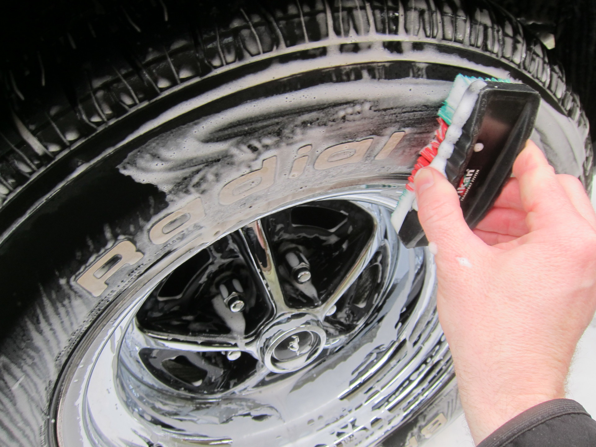

Starter med Tuga alu devil special felgrens

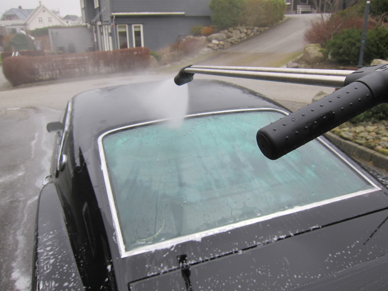

Etter avspyling og litt lufttørking, så blir det en runde med IronX
Når den har jobbet ferdig, og er avspylt, så legger jeg et lag med SurfexHD i 1:5 over hele bilen, og topper det med et skumlag med Tugalan.

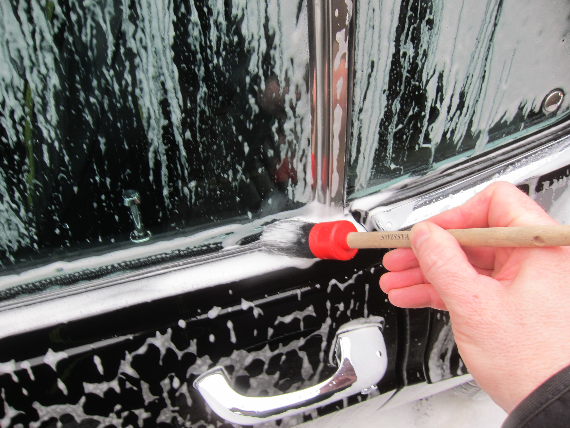

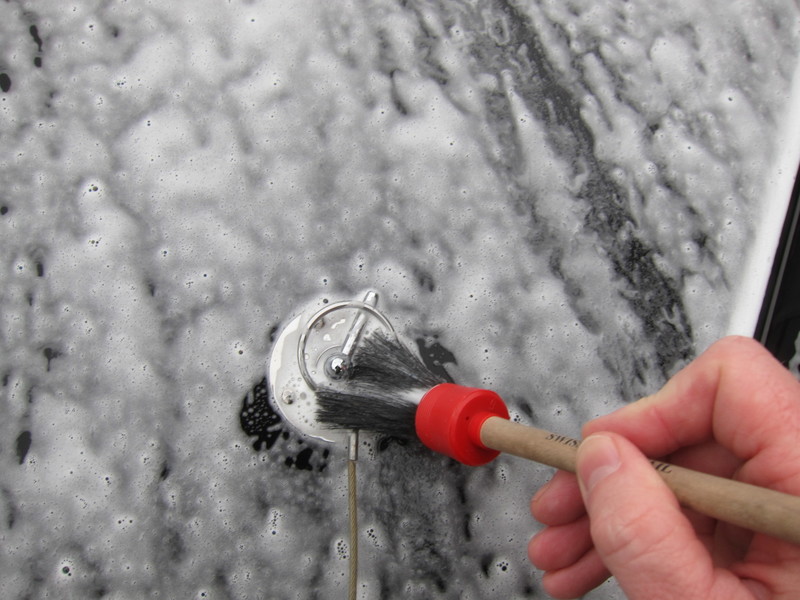

Mens dette jobber, så går jeg over kriker og kroker med detail børste.
Dekksidene skrubbes

Avspyling
