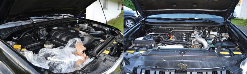

      2. Motorvask kan du med fordel ta før håndvask. Det er ikke nødvendig å vaske motoren hver gang du vasker bilen, men det bør gjøres et par ganger i året for å fjerne støv og eventuell oljesøl.
        1. Sørg for at motoren er kald når du vasker den!
        2. Dekk til elektriske komponenter som dynamo, fordelerlokk og batteri hvis disse sitter utsatt for vann.
        3. Bruk avfettingsmidler og børster for å løsne skitt, og deretter forsiktig avspyling med "skyen" fra HT eller sprøytepistol på hageslangen. Du må ikke flomme motoren med vann. Alternativt i stedet for å skylle med vann kan du bruke en fuktig klut og bare tørke bort det verste.

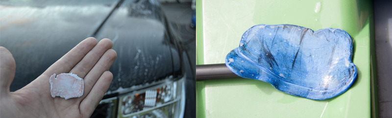

    6. Clay.
      1. De små nuppene, som du mest sannsynligvis kjenner i lakken, selv etter skikkelig vask (spesielt på nedre dørpaneler), kan fjernes ved hjelp av clay. Dette er en skånsom metode som ikke skader lakken så lenge clayen brukes riktig.
      2. Clay bør alltid brukes før polering. Bør ikke brukes dersom du ikke skal polere pga. risiko for "marring" (med mindre du bruker myk clay og er veldig forsiktig).
      3. Clay må alltid brukes med rikelig smøremiddel/"lube"! Iron-X er ikke smøremiddel.
      4. Jobb deg alltid ovenfra og nedover på bilen, det vil si fra de reneste stedene først.

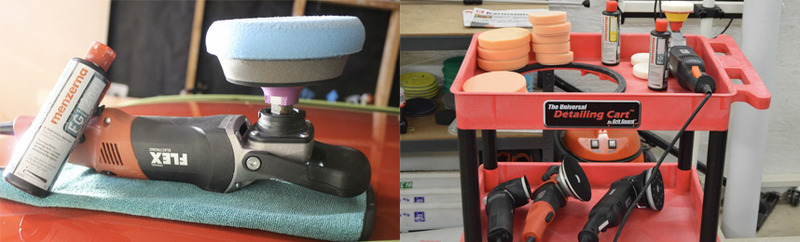

    8. Polering.
      1. Dersom du er ny innen bilpleie anbefaler jeg deg først som sist å anskaffe en rimelig og god DA-poleringsmaskin. Se min andre guide for anbefalinger av maskin i alle prisklasser. Poleringsmaskinen letter betraktelig arbeidet med å fjerne riper og oksidasjoner i lakken, samtidig som den er enkel og skånsom i bruk. Det er selvfølgelig mulig å gjøre ting for hånd også, men du vil aldri klare å oppnå samme grad av korrigering av lakken.
      2. Dette er et relativt omfattende steg, så les del 6 av hovedguiden og eventuelt vedlagte linker før du setter i gang med polering.

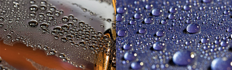

    9. Lakkbeskyttelse.
      1. Det finnes hovedsaklig tre typer lakkbeskyttelse:
        1. Voks - Bestående av deler av naturlige ingredienser, som oftest gjerne "carnauba". Gir fantastisk glans, glød og "wow"-faktor i tillegg til en holdbarhet på mer eller mindre 2-3 måneder, avhengig av produkt. Noen vokser inneholder i tillegg syntetiske ingredienser som forlenger holdbarhet betraktelig. Voks er spesielt fint til bruk i sommerhalvåret.
        2. Sealer - Består utelukkende av syntetiske og menneskeskapte ingredienser. Gir en speilblank og skinnende overflate, ikke fullt den samme gløden og "wet-looken" som carnaubavoks, men en holdbarhet på mellom 6-12 måneder, avhengig av produkt. Spesielt fint til bruk i vinterhalvåret eller dersom du hovedsakelig er ute etter lang holdbarhet.
        3. Coating - Den nyeste og mest avanserte lakkforseglingen. Gir en uovertruffen glans i tillegg til langvarig holdbarhet på opp til hele 2 år. Tillegger en liten og målbar økning i lakktykkelse noe som gjør lakken relativt ripebestandig. Coating kan være krevende å jobbe med, så jeg anbefaler at nybegynnere starter med en god voks eller sealer.
      2. Voks og sealer legges med egnede påføringspads når lakken er vasket, tørket, og gjerne clayet og polert.
      3. Påføres tynt, tynt, tynt (!) i noenlunde rette bevegelser på hele bilens lakk. Ikke sirkelbevegelser. Avhengig av produkt trenger det påførte laget ofte litt tørketid ("haze"), og etter "buffing"/fjerning av rester, litt herdetid.

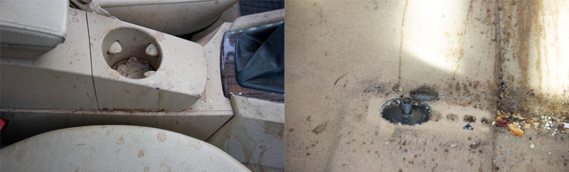

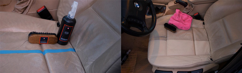

    10. Interiør.
      1. Støvsuges grundig først og vaskes/renses med interiørspray/APC. Matter tas ut og vaskes for seg.
      2. Rensemaskin eller våtsuger er ekstra effektivt for å vaske seter, matter og annen tekstil. Du vil bli overrasket over hvor mye skitt som sitter i setene selv når du tror de er rene.
      3. Seter i tekstil kan om ønskelig settes inn med tekstilforsegling. Seter i skinn behandles med egne skinnprodukter for riktig og langvaring vedlikehold.

    • Poleringsmaskin (gjerne DA), -puter/pads og -middel. Evt. poleringsmiddel og pads beregnet for håndpolering.

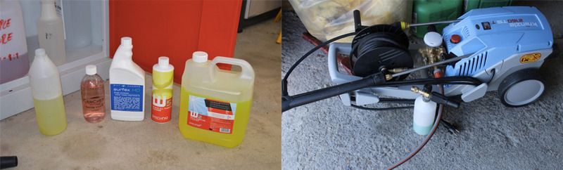

    Kjemi og blandingsforhold
    Benytter du avfettingsmidler som skal/kan utvannes er det like greit å blande dette på forhånd i gode sprayflasker, som tåler kjemikalier, og som du ikke skal bruke til noe annet enn bilpleie.
    ”Surfex HD” (anbefalt) er en svært allsidig og kraftig avfetting/APC som elegant fjerner smuss og trafikkfilm. Denne kan brukes i ren form (unødvendig) eller utvannes (anbefales) etter eget ønske og avhengig av hvor skitten bilen er. Bland rundt 1:5-1:10 ved svært møkkete bil. 1:20-1:50 ved vanlig vedlikeholdsvask. Ved mildt blandingsforhold vil den være skånsom mot eventuell beskyttelse, for eksempel voks, som har blitt lagt på bilen tidligere. Blander du for sterkt til vanlig daglig vask vil Surfex kunne fjerne beskyttelsen og da må du vokse på nytt. Unødvendig. Så husk riktig blandeforhold! :)
    Asfaltfjerner ”Prickbort” (anbefalt) skal ikke utvannes. Brukes rett på tørr bil.
    Noen felgrenser skal/kan utvannes. Andre brukes i ren form. Blandeforhold på emballasje.
    Metallpartikkelfjerner ”IronX” og ”Korrosol” (begge er anbefalt) skal ikke utvannes.
    Trenger du blandingsforhold for mange andre populære produkter kan du ta en titt på CFMs flotte oversikt her: http://www.detailersclub.no/forums/topic/18867-liste-over-vanlige-blandingsforhold-med-app/.
    Bruk av høytrykk
    Riktig bruk av høytrykk er viktig for ikke å skade lakk eller andre ting på bilen din. Sørg for å holde lansen i minimum 30-40cm avstand fra bilen når du spyler av. Du bør også prøve å spyle med en viss vinkel, ikke direkte 90 grader på lakken. Unngå å spyle lenge og rett på lykter og foringer. Vann under trykk kan enkelt trenge gjennom gummipakninger og legge seg som dugg på innsiden av lykteglasset. Dette er dugg som ikke blir borte eller som i hvert fall bruker laaaaang tid på å fordampe. Samtidig må du alltid være oppmerksom på hvor slangen befinner seg da denne kan ha en tendens til å kveile seg opp og slå mot bilen. Det kan selvfølgelig lage riper. Prøv å bruke kroppen og beina til å holde den unna bilen. Dette gjelder hovedsaklig fiberarmerte slanger. Stålarmerte slanger har ikke disse problemene, heldigvis.
    Tips til valg av høytrykkspyler
    Dersom du på et tidspunkt velger å investere i en ny og bedre høytrykkspyler kan det være greit å sette deg litt inn i hva du faktisk trenger. Det er en del faktorer som er avgjørende for hva som er best for nettopp deg.
    • Hva er ditt budsjett?
    • Hvor ofte vasker du bilen din?
    • Hva slags bil er det snakk om?
    • Hvor ofte bruker du høytrykkspyler til andre ting?
    • Hvilke andre ting bruker du den til?
    • Skal du ha en mer eller mindre stasjonær spyler, eller trenger du en mer fleksibel maskin som er lett og enkel å få med seg?
    Det kan være store prisforskjeller fra utsalgssted til utsalgssted, og derfor bør du alltid sjekke priser litt på forhånd, hvis du da ikke har et pengetre i hagen. Mange DCN-medlemmer har ofte god oversikt over de tilbudene som måtte være på markedet til enhver tid. Så spør! :)
    Husk at det er høytrykkspylerens vannmengde per time som er den viktigste faktoren for hvor effektiv den er til å vaske. Ekstra kraftig trykk (bar) og liten vannmengde er kun et salgstriks som ikke gagner deg.

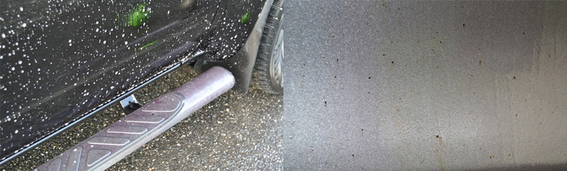

    Forvask
    >>>>>    Del 2    <<<<<
    Som med mye annet håndverk er det ofte et godt utført forarbeid som danner grunnlag for et tilfredsstillende og skinnende sluttresultat. Du kan gjøre deg selv en bjørnetjeneste og droppe denne andre delen av guiden, men det er ikke å anbefale. Bare les videre, du. Forvask bør ikke glemmes i forbifarten eller velges bort av latskap. Det er nemlig svært viktig å skape en så ren bil som mulig før du setter i gang med håndvasken. Jo mer sand, smuss, skitt og eventuelle asfalt- eller metallpartikler du fjerner før håndvasken, jo mindre blir sjansen for at du lager riper og gir deg selv mer jobb i ettertid. Hvis små partikler løsner og setter seg i vaskehansken vil du dra disse rundt på lakken til stor forargelse når du ser hva du har gjort. Så forvask først!
    Vi tar utgangspunkt i en godt møkkete bil som ikke har vært vasket skikkelig på en god stund. Denne er sannsynligvis full av asfaltflekker og piggstøv, og trenger full pakke.
    Anbefalte produkter:
    • Mac 124 Prickbort
      • Svært effektiv og fjerner asfalt, tjære og oljerester. Mild mot lakkbeskyttelse. Danner ofte en grå hinne etter avspyling som må fjernes med håndvask. Petroliumsbasert og fungerer derfor dårligere på våt bil. Legges på tørr bil. Trengs ikke ved hver vask, kun ved behov. Holdes unna dekk da det er kjent at den kan forårsake stusselige brune dekksider.
    • Bilt Hamber Surfex HD eller Nerta Active Diamond Prewash
      • Surfex HD er en svært kraftig og allsidig avfetting/såpe/"all purpose cleaner" (APC). Er vannbasert og -løselig og kan blandes helt ut til 1:100, alt etter ønske og behov. Løsner ikke asfalt, tjære, olje eller metallpartikler, men det meste annet!
      • Legg merke til at Surfex HD på 1L's flaske også skal/bør utvannes selv om den gjerne kommer med "ready-to-go" sprayhode!
      • Nerta AD Prewash har i det siste også blitt veldig populær og hyppig brukt blant mange detailere. Blandes ut etter behov. Se produktinstruksjoner på emballasje.
    • CarPro "IronX" eller Bilt Hamber Korrosol
      • Metallpartikkelfjernere som kjemisk reagerer med partikler og fjerner blant annet fastbrent pigg- og bremsestøv. Ikke en fryd for nesen, men særdeles effektive og morsomme produkter å jobbe med. Skal ikke brukes ved hver vask, men bør spesielt benyttes i vinterhalvåret og om våren. Kan også brukes på de fleste felger. Vær forsiktig ved bruk av disse rundt ekte chrome og ubehandlede metallister!
    •  Bilt Hamber Autofoam eller Chemical Guys Mr. Pink for skumkanon
      • For de som bruker skumkanon som en del av forvasken er dette utmerkede og svært konsentrerte såper. Kan blandes ut etter ønske og behov. Autofoam fungerer på mange vis som Surfex HD, bare i skumform. Autofoam gjør ikke noe ekstra som Surfex ikke klarer.
    Fremgangsmåten er som følger:
    1. Sørg for at været tillater bilvask, eller at bilen i hvert fall står skyggefullt og kommer til å gjøre det en tid fremover. Avfetting må ikke tørke på lakken. Ref. Del 1.
    2. Spray Prickbort på tørr bil. Husk panser og bakluke. Du sprayer nedenfra og oppover - jobb deg fra de nederste panelene først og så opp. Dette for å unngå at middelet skal renne ned på tørre deler og lage "rennemerker". Ofte er det ikke nødvendig å legge Prickbort høyere enn til underkanten av rutene. La virke i 5-10 minutter mens du ser den ta livet av og løser opp asfaltflekker og annet oljesøl. Spyl også av nedenfra og opp.
    3. Spray Surfex HD eller Nerta AD, blandet etter behov, på hele bilen. Våt bil ikke noe problem. Over alt. Nedenfra og oppover. La virke i 5-10 minutter før du spyler av nedenfra og opp.
      1. Vil du bruke skumkanon kan du nå skumlegge bilen med Autofoam el.l. Da trenger du egentlig ikke å spyle av etter punkt 3. Å bruke skum gir deg fordeler ved, om du har det, enkelt å kunne bruke en liten detaljkost og vaske med skum i kriker og kroker. Skummet henger lenge og du slipper å dra rundt på en bøtte. Det lønner seg allikevel å skylle detaljkosten med jevne mellomrom. Med skum legger du til et ekstra steg i forvasken, noe som ikke er å forakte. Og samtidig er det rett og slett morsomt! Sistnevnte er minst like viktig som alt annet, for motivasjonen og gleden :).
      2. Ikke glem dørkarmer og kanalene rundt bagasjerommet/luken! I dørkamene samles det ofte mye skitt som gror seg godt fast dersom du ikke fjerner det regelmessig. Om vinteren er dette et yndet sted for salt som lager ugang i form av rust. Sørg for å spraye avfetting, dvs. Prickbort og Surfex, i dørkarm, underkant av dør, ved dørhengsler osv. Forsøk å unngå overspray inn i bilen ved å spraye forsiktig og med stråle bort fra bilens interiør. Prickbort inne i bilen lukter ikke godt... Det er som regel ikke nødvendig å behandle øvre del av dørkarm da det her stort sett kun er støv. Dette vaskes enkelt når du kommer til håndvask.
    4. Spray metallpartikkelfjerner (MPF) IronX eller Korrosol på drypptørr bil. Nedenfra og opp til underkant av ruter. Husk panser og bakluke. Eventuelle metallpartikler vil ganske umiddelbart begynne oppløsingsprosessen og bli farget kraftig lilla. Den gjengse meningen på DCN er at du ikke skal/trenger å bruke clay el.l. sammen med MPF. Vent noen minutter før du spyler av. VIKTIG! Vær forsiktig ved bruk av MPF nær ekte chrome- og metallister. Test ut et lite synlig sted først!
    5. Gjenta ett eller flere steg over ved behov.
    6. Avslutt med å spyle av bilen skikkelig grundig en ekstra gang. Husk; jo mer møkk du fjerner nå før håndvask, jo bedre.
    7. Hurra! Du er nå ferdig med forvask og kan for eksempel begynne med felger eller motorrom. Håndvasken tar du senere.
    Tanker
    Er du helt fersk innen bilpleie og ønsker å holde deg til et lavere budsjett, for eksempel ved hjelp av listen jeg linket til i del 1 og som står oppført i del 23, så er det selvsagt ikke noe i veien for det. Produktene nevnt over er bare anbefalt fordi de gjør jobben sin svært effektivt, enkelt og er godt likt her på forumet. Andre likeverdige eller rimeligere produkter kan nok gjøre en svært god jobb de også. Det aller viktigste er at du pleier og tar vare på bilen din! Alt er bedre enn ingenting så lenge man selvfølgelig ikke gjør skade på bil ved feil bruk av utstyr eller kjemi.

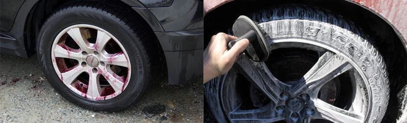

    Felgvask
    >>>>>    Del 3    <<<<<
    Det er nesten ikke noe tristere enn å se en helt nyvasket bil der eier har hoppet over felgvasken. Rene og skinnende felger og dekk, spesielt dersom du har aluminiumsfelger, tar seg svært godt ut og løfter helhetsinntrykket av bilen. Rent praktisk er det viktig å rengjøre felgene regelmessig da mye skitt fester seg til disse. Er du uheldig, kjører i ulendt terreng el.l. og gjørme fester seg på innsiden felgen kan det faktisk føre til betydelig ubalanse i hjulene slik at det blir ubehagelig å farte videre. I tillegg til at det sliter unødvendig mye på hjullager og oppheng. Det samme gjelder selvsagt også dere som kjører på stålfelger. Det er en grunn til at hjul skal være 100% runde og i balanse. Regelmessig vedlikehold er tingen!
    Det finnes syreholdige og det finnes syrefrie felgrenser. Førstnevnte er som regel effektive og billige, samtidig som det er en risiko for at de ved hyppig bruk kan skade felgen (alu-felger). Syrefrie er skånsomme, ofte litt mer kostbare, men gjerne minst like effektive. Jeg og sikkert de fleste her på forumet vil nok anbefale syrefrie felgrenser, da disse er sikre i bruk og har inntatt palleplassene i de fleste testene.
    • Felgrens
      • For eksempel P21S Power Gel eller Scholl Rim7.
      • Alle er syrefrie, og førstnevnte kan utblandes til en viss grad alt etter hvor møkkete felgene er. Les på emballasjen for anbefalte blandeforhold, eller sjekk listen som er referert til i del 1 av denne guiden.
    • Felgbørste "kost".
      • Til forsiden av felgen.
    • Felgbørste "stav".
      • Veldig kjekt å ha for enkelt å komme til helt bak/innerst på felgen.
    • Svamp eller vaskehanske.
      • Ikke noe "must have", men du kan med fordel ha en for å komme til på baksiden av eikene. Selvfølgelig skal denne svampen eller hansken ikke brukes på lakk i ettertid!
    • Prickbort.
      • God å ha for gjenstridige asfaltflekker som felgrensen ikke tar. Bare husk å unngå å få den på dekksidene da det, som sagt, kan medføre stygge brune flekker.
    • Surfex HD.
      • Kan brukes sammen med felgbørsten for å rense dekksider for snusk og brune flekker.
    • Metallpartikkelfjernere som Iron-X eller Korrosol.
      • Kan også brukes på de fleste felgene for effektivt å fjerne fastbrent bremsestøv som felgrens ikke tar. Husk; MPF og crome/ubehandlet metall = Vær forsiktig!
    • Felgvoks, sealer eller coating (les mer om dette i del 7).
      • Tar du felgvasken ett steg videre kan du benytte en felgvoks, sealer eller coating. Det er ikke et "must-have", men letter senere arbeid. Det beskytter felgene bedre mot miljøet og sikrer enklere vask i fremtiden. Legges på lik linje med annen beskyttelse som et tynt tynt lag på felgoverflaten. Rester buffes av med nedgradert mikrofiberklut.
      • Eksempler på anbefalt felgvoks:
      • Eksempler på anbefalt sealer:
      • Eksempler på anbefalt coating:
      • Veldig varierende holdbarhet vil oppleves alt etter hvilket produkt du bruker og hvor mye bilen kjøres.
    1. Spyl av felgene for å fjerne den verste skitten. La vannet renne av.
    2. Spray felgrens på hele felgen og sørg for å spraye mellom eikene for å få på godt med produkt på den bakre delen også. La produktet virke i 5-10 minutter. La ikke produktet tørke!
      1. Dersom du er så "heldig" at hjulene ikke er montert på bilen ennå, så er hele denne prosessen og de neste stegene, følgelig mye enklere. Bare vær forsiktig hvis du legger hjulene ned. Ikke legg forsiden av felgen direkte mot bakken (!). Det lager selvfølgelig riper! Bruk en vedkubbe eller kantstein for å støtte opp hjulet.
    3. Som med selve billakken er det viktig å fjerne mest mulig skitt før du går fysisk til verks. Dette for å hindre riper og unødvendig slitasje. Er det snakk om mye skitt og bremsestøv på felgene bør du spyle godt av nå først.
    4. Med felgrens må man ofte repetere flere steg for et perfekt resultat dersom det er lenge siden felgene ble vasket. Bremsestøv er noe gjenstridig møkk! Spray derfor på litt ekstra felgrens igjen og jobb dette inn med børstene. På trange plasser, og for å kunne vaske bakre/innerste del av felgen, benytter du deg av "stav"-børsten. Vaskehanske er, som sagt, god og ha for å komme til bak på eikene.
    5. Spyl grundig av.
    6. Gjenta steg 4 og 5 hvis det ikke bli rent på første forsøk. Sliter du med asfaltflekker kan du også benytte Prickbort. Bare hold denne unna dekksidene så godt det lar seg gjøre da det er kjent at den kan forårsake brune flekker på svart gummi.
    7. Glem ikke å vaske dekksidene. Surfex HD eller vann og såpe samt litt håndarbeid med kost renser gummien for brunt bremsestøv.
    8. Har du valgt å bruke en ekstra beskyttelse på felgene, for eksempel voks, kan denne påføres når du er ferdig med å vaske hele bilen (etter del 5/6).Sørg for å tørke av hele felgen for vann og fukt først.
      1. Påfør voksen tynt. More is not more. More is less. Bruk pad eller også gjerne med bare hendene for påføring av produkt. La voksen tørke ("haze") før du fjerner ("buffer") den av med en ren klut.
    9. Hurra igjen! Nå er også felgene rene og fine. Dette begynner å ligne noe!

    Motorvask
    >>>>>    Del 4    <<<<<
    Et område mange nok overser eller dropper i bilvasken er selve hjertet til firehjulingen deres. Motoren. På lik linje med alle andre steder på bilen samler det seg skitt, blader, sand og støv her. I tillegg kan det være oljesøl som lar møkk få enda bedre feste. Ved å holde motoren regelmessig ren bidrar du til å forebygge opphoping av slikt smuss. Det er viktig å poengtere at dette er en del av den generelle bilpleien som ikke nødvendigvis må utføres hver gang du vasker bilen. Et par ganger i året bør holde.
    Motorvask skjer selvfølgelig på eget ansvar! Så ta dine forhåndsregler.
    Samtidig er det også viktig å være klar over hva slags motor du har, hvordan den er sammensatt, hvor ting sitter og hvilke kritiske elektriske komponenter som er beskyttet. Og hvilke som ikke er det. Har du en moderne bil der det meste er utilgjengelig og gjemt bak deksler, eller er det snakk om en eldre kjerre med motorkomponentene liggende rett opp i dagen?
    • Prickbort
    • Surfex HD
    • Bøtte, såpe og en vaskehanske/svamp.
      • Selvfølgelig brukes ikke vannet eller vaskehansken/svampen på lakken i ettertid!
    • Plastfornyer
      • For eksempel Scholl Boost.
      • Kjekt å ha for å piffe opp svarte plastdetaljer, og vil i mange tilfeller gjøre fremtidig vask en del enklere.
    • Et par plastposer el.l.
    1. For å være på den sikre siden og for å sørge for at ikke noen komponenter skal reagere på hurtige temperaturforandringer anbefales det å vaske motoren når den er kald. Det er ikke ukjent at for eksempel turboer eller eksosmanifold kan slå sprekker ved store temperaturforandringer.
    2. Finn frem plastposer eller noe annet vanntett som egner seg til å dekke over for eksempel dynamo, fordelerlokk og batteri. Har du en eldre bil, med mange elektriske komponenter eksponert, kan det være greit å koble fra batteriet.
    3. Spray Prickbort på steder der du ser eventuell oljesøl eller svarte og grisete uhumskheter. La det virke noen minutter.
    4. Spray Surfex HD, blandet etter forholdene, over hele motorrommet. Ikke glem i kantene på undersiden av panseret, men unngå så godt du kan fiberpolstringen/isoleringen som mange nye biler har i dag. Denne er sannsynligvis satt inn med et varme- og brannbeskyttende middel som kan bli borte ved bruk av kjemikalier. La Surfex/Prickbort virke noen minutter samtidig som du jobber produktene godt inn med en svamp, kost, detaljbørste el.l.
    5. VIKTIG! Velger du å bruke høytrykk til å spyle av med må du aldri benytte noe annet enn "skyen", som formes i enden av strålen, for å tilføre vann. Kommer du for nær komponenter, spesielt de elektriske, med for hard stråle vil vann kunne bli presset inn steder der det definitivt ikke skal være. Jeg anbefaler å bruke hageslangen, helst med en "dusj"/sprøytepistol for å få litt spredning på vannet. Det er viktig ikke å flomme over motoren. Du skal kun hurtig fjerne skitten du har løsnet og såpen.
    6. Føler du at det ikke er rent nok ennå kan stegene over selvfølgelig gjentas, eller du kan ta frem en bøtte med såpevann og vaskehanske (kun for motor).
    7. Spyl av igjen på samme vis som i punkt 5.
    8. La motoren lufttørke eller start bilen og la den gå på tomgang i et kvarters tid. Førstnevnte er greiest om du skal vaske videre for hånd umiddelbart. Time is money! :)
    9. Påfør plastfornyer, hvis du har slik (det bør du), med en nedgradert klut eller påføringspad, på svarte detaljer i motorrommet der det er nødvendig. Motoren må selvsagt være tørr.
    10. Finito finale! :)
    Tanker
    Vegrer du deg? Føler du ikke at det er korrekt å vaske motoren på bilen din med tanke på om noe skulle skje? I så fall kan du for eksempel helt fint nøye deg med rent såpevann i en bøtte eller på en sprayflaske, og en fuktig klut. Det skal nok litt mer arbeid til for å fjerne vanskelige flekker ved bare å tørke over motoren, men du er i hvert fall helt sikret at ingenting kan gå galt. Det viktigste er uansett at du rengjør motoren regelmessig.

    Clay - hvorfor og hvordan:
    Uansett hvor mye du vasker, selv etter grundig avfetting, klarer du nesten aldri å fjerne all møkk på bilen din. Spesielt ikke etter en lang vinter eller hvis det hittil har vært mangel på bilpleie. Dette finner du bevis på hvis du forsiktig kjenner på lakken med fingertuppene dine, gjerne på nedre paneler ved dørene. Clay fjerner alle nuppene på en skånsom måte så lenge du følger visse kriterier. Bare clay funker ikke, du må ha smøring. Og så må bilen selvfølgelig vaskes først slik det er beskrevet ovenfor i denne delen.
    Clay bør alltid benyttes før du skal polere! De nuppene du kjenner med hånda kan nemlig fort løses opp av polish, og bli med en tur rundt omkring på lakken din under poleringsputen. Det lager riper...
    Så hvordan gjør du?
    1. Pakk claybaren ut av plasten/innpakningen. Del gjerne klumpen i 2 eller 3 biter på en ren overflate. En mindre bit ofte holder til en normalt nuppete bil. Legg under ingen omstendigheter clayen på en møkkete hobbybenk el.l.!
    2. Legg en passende bit clay i en skål med varmt/lunkent vann i 5-10 minutter for å mykgjøre den.
    3. Kna deretter clayen ut til en flat "plate" på størrelse med en mariekjeks el.l.
    4. Spray rent såpevann eller annen "claylube"/smøring på clayen og på området som skal behandles. Start på taket og jobb deg nedover. VIKTIG! Sørg for å bruk rikelig smøring. Du kan nesten ikke få brukt nok, selvfølgelig innen rimelighetens grenser.
    5. Før forsiktig clayen i rette linjer (ikke sirkelbevegelser) over lakken der du har hatt på smøring. Ikke press. Det skal ikke lugge.
    6. Hold på til clayen beveger seg uten motstand. Kjenn med fingeren om panelet er glatt og fint.
    7. Forsett rundt hele bilen. Sørg for å brette clayen og "bake" inn evt. møkk slik at du alltid har en ren flate! Blir denne svært skitten bør du finne frem en ny klump.
    8. Spyl av rester av claysmøringen og fortsett med steg 10 som beskrevet ovenfor over bildet.
    9. Clay som ikke har bitt nevneverdig møkkete kan fint brukes ved en senere anledning dersom du pakker den pent inn i en ren plastpose el.l. Møkkete clay er en risiko og bør kasseres.

    Polering med DA-maskin
    >>>>>    Del 6    <<<<<
    Polering er et viktig steg i bilpleien, og bør gjøres et par ganger i året for å fiffe opp lakken, gjerne høst og vår. Polering fjerner blant annet riper og oksidering, og sørger for å bringe tilbake glansen som bilen hadde da den var ny. Blir du ordentlig flink til dette vil du kunne risikere å skape stor ståhei og misunnelige blikk fra andre bileiere! Og ikke minst naboene.
    Er du ny innen bilpleie er sjansen stor for at du tidligere bare har "polert" ved hjelp av rå håndkraft. Klapp på (den støle) skulderen din for det. Gratulerer. Da har du prøvd det, og nå er det på tide å bli opplyst   For polering med maskin er så mye enklere, mer tilfredsstillende og gir som regel et mye bedre resultat. Har du ikke en DA-maskin bør du virkelig vurdere å Investere i en. Og det er investere med stor "i" med tanke på all den tid og alle de kreftene du sparer! Eller du kan i det minste låne en av en venn el.l. når du skal polere. Du sparer deg selv for utrolig mye jobb.
    Ønsker du allikevel ikke å begi deg inn på maskinpolering anbefaler jeg deg å ta en titt på denne videoen: http://scandicshine.no/index.php?route=videopublisher/view&pvr_id=6
    DA eller roterende?
    Det finnes stort sett to typer poleringsmaskiner: Dual-Action (oscillerende) og roterende. I denne delen av guiden skal vi ta for oss førstnevnte da denne typen ofte er både enklere og sikrere å bruke for de fleste. Grunnen til dette er i hovedsak at DA-maskiner, i motsetning til roterende, ikke risikerer å utvikle høy varme mellom poleringspute og lakk. Dette skjer ved at DA-maskiner beveger poleringsputen i ovale baner slik at den imiterer håndbevegelser. Spesielt nyttig er slikt når du skal polere over kanter eller andre steder der lakken ofte er tynnere og mer sårbar. Det blir ikke skapt høy varme som kan føre til at man "brenner gjennom" lakken, og det er lettere å kontrollere bevegelsene til maskinen. Roterende maskiner har gjerne en tendens til å leve sitt eget liv dersom man ikke er rutinert og har fått fingerspitzgefül for bruk av slike.
    En oversikt over flere ulike poleringsmaskiner og deres spesifikasjoner finner du i del 23 av denne guiden.
    Hvordan er lakk bygget opp og hva er det egentlig du polerer?
    De fleste moderne bilers lakk er bygget opp lagvis; base grunning --> farge --> klarlakk. Det er i klarlakken defektene sitter, og således er det denne som poleres.
    Ønsker du å lære mer om lakk kan du lese Brynjars guide om lakktyper, PTG og bruk av målinger.
    Poleringsmidler
    Det finnes utallige midler for polering fra forskjellige produsenter. Det viktigste å merke seg i begynnelsen når du polerer med maskin er to ting; du bør ha et poleringsmiddel som er beregnet for bruk med maskin, og skal du fjerne riper o.l. må du ha et middel som inneholder slipemidler. Innholdet av slipemidler varierer og dermed har de fleste produsentene produktserier som spenner fra fine til grove. Det finnes selvfølgelig også de midlene som er beregnet for bruk med maskin, og som ikke inneholder slipemidler. Disse vil i liten grad fjerne eller korrigere defekter bortsett fra å tilføre lakken beskyttelse i form av oljer og mineraler og løfte glansen.
    Såkalte "glaze"-produkter er ment for å fylle igjen og skjule fine riper, men vil ikke gi noen langvarig effekt. Hva akkurat du trenger til din bil er et spørsmål som du finner svar på i mange av de allerede eksisterende forumtrådene.
    Bakplater
    På mange DA-maskiner kan du bytte ut bakplaten (platen med borrelås som du fester poleringsputen på) alt etter hvilken størrelse på puten du vil bruke. Skal du polere på små og trange områder vil det som oftest være nødvendig å sette på en mindre bakplate og pute. Store områder som tak og panser er enklere og raskere å polere med større skyts. Husk at bakplaten alltid må være litt mindre enn poleringsputen slik at den ikke stikker ut over kantene. Dette for å hindre at man kommer borti lakken med bakplaten og lager riper.
    Poleringsputer/pads
    Og på lik linje med at det finnes tusenvis av poleringsmidler, så finnes det også et hav av forskjellige poleringsputer. Disse varierer også med tanke på grovhet og er delt inn i fargekoder. Ulike produsenter har ulike fargekoder. Ta gjerne en titt på denne oversikten for å se fargekoder og grovhetsskalaer fra mange kjente merker.
    • DA-maskin
    • Poleringsmiddel med slipemiddel
      • Dersom du skal fjerne defekter.
      • Menzerna, Scholl, 3M, Swissvax og Rupes har alle knallgode produkter. Spør på forumet om hva du trenger.
    • Poleringsputer/pads
      • Ha gjerne flere i forskjellig grovhet. Personlig foretrekker jeg puter/pads fra "Uber".
    • En god del fine rene mikrofiberkluter til å buffe bort rester av poleringsmiddelet med.
    • Maskeringstape som ikke etterlater limrester.
    • "Wipedown"/IPA
      • Du kan gjerne ha en såkalt "wipedown" til å få bort oljerester fra poleringsmiddelet. Dette kan kjøpes ferdig, eller du kan lage din egen ved hjelp av 50/50 batterivann og Blårens.
    1. Sørg for at bilen står skyggefullt eller at panelene som skal poleres i det minste ikke er varme.
    2. Bilen være vasket grundig og bør være clayet før du går videre.
    3. Du bør maskere opp kantene på plast- og gummilister, samt eventuelle overganger til støtfangere av svart plast. Poleringsmiddel som ved et uhell skulle bli lagt på/polert inn i plast og gummi vil ofte være svært vanskelig å få bort.
    4. Sørg for å ha passende størrelse på poleringsputen/paden, alt etter hva du skal polere.
    5. Spray litt vann på puten så den så vidt er fuktig på overflaten. Det vil da være lettere å jobbe og polishen tørker ikke ut.
    6. Legg 3-4 små erter med poleringsmiddel på puten og trykk/stemple det litt ut over området som skal arbeides med. Dette hindrer at middelet spruter av puten når du starter maskinen.
    7. Sett maskinen til hastighet 1 og spre igjen forsiktig ut middelet over området du skal polere. Prøv rent visuelt å dele opp bilen i mindre firkanter. Områder på 30x30cm til 50x50cm er optimalt.
    8. Når middelet er spredd kan du kjøre maskinen opp på høyeste hastighet og langsomt jobbe området på samme måte som brikkene flyttes i Stigespillet. Frem og tilbake, opp og ned. Fart: cirka 1cm i sekundet. Husk å overlappe litt på den forrige passeringen. Det er middelet i samarbeid med poleringsputen som skal gjøre jobben, og du trenger derfor ikke å tilføre press utover selve vekten på maskinen og hånden din.
    9. Etter 3-5 passeringer (varierer veldig fra middel til middel), når middelet er brutt ned og oljete, kan du forsiktig buffe restene av med en fin ren mikrofiberklut.
    10. Bruk deretter wipedown/IPA for å fjerne oljerester da disse kan skjule gjenværende småriper. Spray på og tørk av umiddelbart med en annen ren mikrofiberklut.
    11. Under godt lys, eller med egnet lykt, sjekk om det er nødvendig med en runde til på samme område eller om du kan gå videre. Gjenta fra steg 7 dersom det fortsatt er riper. Husk at noen riper er så dype og omfattende at det må hardere skyts til enn det mange DA-maskin kan klare.
    Tanker
    Polering er et omfattende steg som varierer alt etter hvor mye arbeid du ønsker å legge i det. Dersom du ønsker å lese mer utfyllende om polering med DA-maskin kan du sjekke ut denne forumtråden fra DetailingWorld. Eller denne om polering med roterende maskin.

    Når bilen er grundig vasket og kanskje også polert fremstår forhåpentligvis lakken som flott, blank og ripefri. For å konservere nettopp denne jobben du har lagt i bilpleien så langt, og for å sikre lakken mot fremtidig smuss, salt, kjemi og UV-stråler, er det viktig å legge på et lag med LSP (Last Step Product). Dette er det siste du gjør i forbindelse med selve lakken. Og for å vite hva du trenger og bør bruke til din bil tenker jeg at vi kjapt kan gå gjennom de grunnleggende egenskapene til de tre hovedtypene LSP'er som finnes.
    Voks
    Voks ("Wax") er sannsynligvis den mest brukte formen for beskyttelse av billakk rundt om i verden, og du har sikkert allerede hørt om "carnauba wax". Ikke? Carnauba er et naturlig produkt og nøkkelingrediensen i stort sett alle spesialvokser for bil og andre kjøretøyer. Carnauba blir høstet fra bladene på det brasilianske treet også kalt "Tree of Life". Disse bladene får lov til å tørke ut og spesialmaskiner fjerner deretter steinhard voks i store flak. Carnauba i denne naturlige formen er ubrukelig slik at voksprodusentene først må blande hardvoksen med blant annet oljer, petroleumsdestillater og løsemidler for å gjøre voksen brukbar innen bilindustri. Dette kan føre til noe forvirring siden mange høykvalitets carnauba-vokser er merket med 100% carnauba. Denne prosentandelen refererer til renheten av basevoksen som brukes, ikke den totale sammensetningen av hele løsningen, som ofte kun består av rundt 1/3 ren voks. Carnaubavoks kan være kostbar og emne for en rekke graderingssystemer som bestemmer renhet og verdi. Trær dyrket i det nordlige Brasil har en tendens til å produsere noen av de høyeste graderinger av voks, som gir en sterk gul fargetone. Denne gule voksen blir ofte raffinert helt til den blir en ultra-ren, hvitfarget voks. Dette for å sikre at den kun etterlater seg den klareste og mest reflekterende glans når den brukes på bil samtidig som at man får en dyp glød og "wet look" (spesielt på mørkfargede biler). Voks fås både i flytende og fast form, alt etter innhold og ingredienser, produsent osv.
    Billakk er designet for å være motstandsdyktig, men selv de beste vil til tider slite med å håndtere elementene over lengre tid. Luftforurensning, metallpartikler, salt, sur nedbør, og selv sterkt sollys og dets kraftige UV-stråler jobber iherdig for å ødelegge lakkens strålende glans. Dette har du sikker allerede erfart? Carnauba er designet av naturen for å frastøte vann og fuktighet noe som igjen frastøter det store flertallet av de forurensninger som påvirker bilens lakk. I tillegg vil dens naturlige rolle å beskytte palmeblader fra sol og UV fortsatt være i kraft når den brukes på bilens eksteriør ved å hindre oksidering og falming. Carnauba gjør alt dette på en gang, samtidig som den gir lakken den eksepsjonelle og uimotståelige glansen. Den legger seg som en tynn tynn hinne på toppen av lakken, beskytter godt, men blir langsomt "spist opp" av miljøet.
    Carnaubavoks er dermed en utmerket måte å beskytte lakken på fra de ulike miljøgifter som er vanlige i hverdagen. En grundig voksing med en ren kvalitets carnaubavoks vil vare omtrent 2-3 måneder. Give or take. Men ikke alle carnaubavokser er skapt like, og en rekke naturlige kvaliteter og renhetsnivåer, samt varierende mengder av voks i baseoppløsning, kan alle føre til store varierende priser. Det er verdt å merke seg at mange produsenter tilsetter syntetiske ingredienser slik som for eksempel PTFE (Teflon) for å øke holdbarheten samtidig som man bevarer de grunnleggende flotte egenskapene. Personlig er jeg glad i å bruke carnaubavoks i sommerhalvåret. Når vinteren trer over dørstokken er det midlertidig sealeren som kommer til sin rett.
    • Voks består av naturlige ingredienser.
    • Som regel enkelt å jobbe med.
    • Veldig varierende, men som regel fra 2-3 måneders holdbarhet.
    • Store prisforskjeller alt etter produsent og kvalitet.
    • Gir uslåelig naturlig glans, varme, dybde og wet-look.
    • Flytende eller fast form.
    • Varierende herdetid, men må ofte stå i opp til 12 timer for maks holdbarhet.
    • Noen vokser, vi kan kalle dem "hybrider", inneholder også tilsatte syntetiske stoffer for å øke beskyttelse og holdbarhet.
    Sealer
    Sealere er også laget for å beskytte bilens lakk mot blant annet luftforurensning, metallpartikler, salt, sur nedbør, sterk sol og UV-stråler. Men i motsetning til naturlig carnauba-voks inneholder sealere utelukkende syntetiske og menneskeskapte ingredienser. Gjerne forskjellige polymer og akryl. PTFE (Teflon), som nevnt tidligere, er også her veldig populært for å skape ekstrem motstandsdyktighet overfor elementene og for å gi meget god holdbarhet. Når en sealer blir påført vil den kjemisk binde seg til lakken i større grad enn voks.
    • Sealer består av syntetiske ingredienser.
    • Varierende, men som regel fra 6-12 måneders holdbarhet.
    • Gir gjerne et kaldere og hardere, men allikevel speilblankt resultat med høy grad av refleksjon.
    • Varierende, men som regel enkelt å jobbe med.
    • Gjerne litt rimeligere i innkjøp enn god carnauba-voks.
    • Varierende herdetid, men gjerne opp mot 12-24 timer for at de syntetiske stoffene skal få bundet seg til lakken.
    Coating
    I de senere årene har etterspørselen etter langvarende beskyttelse økt, og utviklingen og produsering av nye produkter følger deretter. Coatinger er nok siste skrik innen lakkonservering. På lik linje med sealere er coatinger laget av ulike syntetiske stoffer som kjemisk reagerer og binder seg til lakken.
    • Syntetiske ingredienser.
    • Uovertruffen holdbarhet, varierende, men gjerne helt opp til 2 år.
    • Ripeforebyggende.
    • Kan være krevende å jobbe med for nybegynnere.
    • Flytende form, nesten som vann.
    • Ofte mer kostbare i forhold til gjennomsnittlige vokser og sealere.
    • Voks:
    • Sealer:
    • Coating:
    • Fine påføringspads for voks eller sealer. Coating legges som regel med egne påføringskluter som følger med.
    • En god del rene og fine mikrofiberkluter som kun brukes til lakk. Brukes til å buffe av restene av LSP. Husk at man som regel må kaste mikrofiberklutene som brukes til å buffe av coating..
    • IPA/"Wipedown"
      • Eller evt. en litt sterkere blanding av Surfex HD for å vaske over bilen etter polering.
    1. Sørg for at bilen er vasket grundig, gjerne med bruk av clay og polering for å skape en glassklar overflate. Dette letter arbeidet når du skal legge på beskyttelse.
    2. For å fjerne eventuelle rester av polish og oljer bør du vaske over bilen med enten wipedown/IPA eller Surfex HD el.l. Hvis sistnevnte: Spyl deretter av og tørk på nytt.
    3. Finn frem LSP og fine påføringspads. Bilen må som oftest stå skyggefullt. Se produktanvisninger.
    4. Sørg for til en viss grad å mette hele overflaten på påføringspadden med voks eller sealer. Innen rimelighetens grenser selvsagt. Dette kan du gjøre ved å gni den forsiktig ned i boksen, eller ved å bruke fingeren til å dra den utover dersom du har en flytende LSP
      1. Dette punktet og de neste gjelder ikke for coating! For coating må du nøye følge anvisningene som fulgte med ditt produkt. Eller spørre her på forumet
    5. Arbeid med ett panel av gangen. Påfør LSP med påføringspadden i noenlunde rette bevegelser. For all del ikke bruk press. Sørg for å dekke alle steder. VIKTIG! LSP må påføres tynt tynt tynt. Legg heller to tynne lag enn ett tykt. Det andre laget etter at første lag har herdet (punkt 7). Unngå å få LSP på plast- og gummilister osv. da noen produkter inneholder stoffer som kan sette hvite merker.
    6. La LSP tørke/"haze" etter produktets anvisninger. Noen produkter skal buffes av ganske umiddelbart, andre skal ligge på lakken en stund før de fjernes. Buffing gjøres med din mykeste og selvfølgelig helt rene mikrofiber som kun har vært brukt på ren lakk. Tørk forsiktig over til restene av LSP er borte og lakken er flott og blank. Brett mikrofiberkluten fortløpende så du alltid har en ren side.
    7. Etter buffing må LSP'en få tid til å herde. Dette er stort sett alltid et krav for å maksimere holdbarhet. Noen produkter herder ila. et par timer. Andre ofte opp mot 12-24 timer. Se produktanvisninger.
    8. Du kan legge et ekstra lag om du ønsker det etter at det første har herdet. Ved å gjøre det er du 100% sikker på at alle steder er optimalt beskyttet, og i mange tilfeller kan holdbarheten forlenges med to lag.
    9. Ferdig!

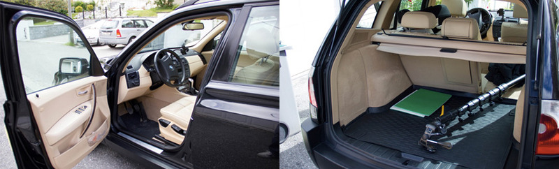

    Interiør
    >>>>>    Del 8    <<<<<
    Vask og rens av interiøret er en viktig del av bilpleien. Det er tross alt i kupéen du skal innfinne deg og bruke mest tid når du er ute og kjører. At naboen ser at du har gatas blankeste bil er én ting. Men at du selv ser og kjenner det når du farter av gårde er en annen. Deilig er det å få fjernet smuler, hår, sand, steiner, kaffesøl og det som værre er. Det er utrolig hva som faktisk finnes av snusk i en bil. Bare se Top Gear sesong 16 episode 4 (Fra 06:55)... :excl: (mulig det kommer opp dum reklame/spam i nye faner når du trykker "Play" første gang)
    • God støvsuger.
      • Gjerne med ulike munnstykker for å komme til i kriker og kroker.
    • Interiørrens/APC (All Purpose Cleaner).
    • Mikrofiberkluter som ikke skal brukes på lakk senere.
    • Skinnrens og -pleie dersom du har skinnseter som trenger pleie.
      • Swissvax leverer meget gunstige produkter og er godt likt av mange entusiaster. Swissvax Leather Care Kit; koster litt mer enn mange andre tilsvarende produkter, men er sannsynligvis enklere i bruk samtidig som det gir uovertruffent resultat og god lukt. Men smaken er som baken...
      • Chemical Guys Skinnpleiesett er heller ikke tapt bak en vogn!
      • Til Alcantara-skinn må du ha et eget produkt, for eksempel Swissvax Alcantara Cleaner.
    • Tekstilforsegling.
      • Ikke noe "must", men du kan med fordel sette inn seter med tekstilforsegling hvis du er redd for flekker. Spesielt dersom du har lyst interiør. Unger i bil med is og sjokolade er ofte en dårlig match.
      • Beskytter mot de fleste flekkene i mange måneder.
      • For eksempel Gtechniq I1 eller Chemical Guys Fabric Guard.
    • Q-tips og en liten børste.
      • Ikke et "must have" men billig og kjekt for de som tar bilpleien og detaljene ett steg lengre.
      • Veldig fint for å fjerne smuss på trange steder.
    • Rensemaskin eller våt(støv)suger.
      • Absolutt ikke et "must have", men har du ekstra skittent interiør (tekstil) kan du med fordel anskaffe eller låne en.
      • Kanskje noen her på DCN med rensemaskin bor i nærheten av deg og kan være behjelpelig? :)
    • Tekstilbørste dersom du skal rense interiøret.

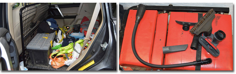

    1. Start med å tømme bilen for alle løse ting. Søppel, penner, papir, solbriller, ladere, gamle brusflasker, barneseter, hundebur, paraplyer, hansker, pledd, puter osv. osv. Alt som skal kastes, kastes. Alt som skal inn i bilen igjen kan du legge i en pose inntil videre. Er du sikker på at du fremtidig trenger alt du tar ut av bilen? Jo mindre rot, jo bedre. Ikke glem midtkonsollen og bagasjerommet! :)
    2. Gulvmattene og eventuelle beskyttelsestrekk under barneseter eller hundebur skal også ut. Disse kan du legge pent et sted der du kan støvsuge, vaske og rense dem senere.
    3. Deretter støvsuger du hele bilen. Bruk maksimal sugeevne da skitt og sand lett graver seg dypt ned i tekstilen i fotbrønnen. Bruk gjerne ulike munnstykker for å komme til over alt. Flytt setene helt fram og helt tilbake dersom det er nødvendig for å få plass. Sørg for å støvsuge sømmene i setene da det ofte legger seg mye skitt her.
      1. Å støvsuge uten munnstykke er fint i begynnelsen hvis det er mye steiner, gress eller sand i fotbrønnen.
      2. Tynne munnstykker er for eksempel gull verdt for å komme ned ved siden av og rundt seter, mellom sete og seterygg, og i festekanalen som setet sklir frem og tilbake på når du justerer lengden.
      3. Munnstykker med børster på er godt å ha til dashbord, instrumentpaneler, lufteventiler, skinnseter og vinduskarmer. VIKTIG! Du bør bruke et munnstykke med børste på da de harde kantene på andre munnstykker risikerer å lage merker og riper i plasten på for eksempel dashbord og dørtrekk.
      4. Brede flate munnstykker kan brukes på store områder av tekstil. Seter og bagasjerom for eksempel.
    4. Ferdig støvsugd finner du fram interiørsprayen. Spray litt på en brettet mikrofiberklut (ikke direkte på interiøret) og tørk grundig over ratt, dashbord, instrumentpanel, karmer, dørtrekk, midtkonsoll osv. osv. Ikke glem pedaler, solskjermer, "setebeltedispenser" og bagasjerom! For å komme til i for eksempel lufteventiler eller under knapper for vindusheis kan du bruke en liten detaljkost eller Q-tips. Vask de reneste stedene først.
      1. Tekstil mot tekstil har en tendens til å skape friksjon og etterlate seg fibrer. Har du mørkt interiør kan det være lurt å bruke mørkfargede kluter. Lyst interiør er glad i lyse kluter. Spesielt hvis du skal fjerne flekker i taktrekk eller lignende stoff. Så slipper du at små mikrofiberhår med kontrastfarge setter seg igjen i interiøret.
    5. Stoffseter - Tekstilrens og tekstilforsegling:
      1. Tekstilrens/APC med rensemaskin eller våtstøvsuger.
        1. Dersom du bruker bilen din mye og interiøret ikke har vært renset skikkelig tidligere vil det sannsynligvis være veldig mye mer møkkete enn først antatt. Det er ikke alltid nok bare å støvsuge grundig for å få perfekt resultat. Følg bruksanvisningene for rensemaskin eller våtstøvsuger dersom du velger å benytte deg av en slik.
        2. Sørg for at du har støvsugd setene/interiøret skikkelig først.
        3. Følg gjerne denne fantastisk fine guiden skrevet av Bernhard!
      2. Tekstilforsegling.
        1. Spray på interiøret som skal behandles og la tørke. Følg anvisningene til det spesifikke produktet du velger.
    6. Skinnseter - rens og beskyttelse:
      1. Swissvax:
        1. Rens og beskyttelse - Følg disse anvisningene.
        2. For Alcantara - Følg disse anvisningene.
      2. Chemical Guys:
    7. Innvendig ruterens er naturlig å ta sammen med interiøret. Anbefalte produkter og fremgangsmåte for dette finner du i del 10.
    8. Matter:
      1. Tekstil
        1. Bank av løs møkk først. Støvsug dem deretter grundig og legg dem på bakken et sted der det ikke er jord, sand og smuss. Eller heng dem opp hvis du har mulighet til det.
        2. Skyll av med hageslange eller høytrykkspyler først, og spray deretter på rikelig på med en APC, for eksempel Chemical Guys Green Clean.
        3. Jobb inn rensen med tekstilbørste og la det sitte noen minutter for å virke.
        4. Spyl deretter grundig av, enten med hageslangen eller HT.
        5. Du kan med fordel benytte en rensemaskin eller våtstøvsuger sammen med stegene ovenfor før du henger mattene til tørk.
      2. Plast/gummi
        1. Bank av løs møkk, legg dem på bakken et sted der det ikke er jord, sand og smuss, eller heng dem opp, og skyll dem grundig med høytrykk på begge sider.
        2. Spray på rikelig med APC, for eksempel Chemical Guys Green Clean. Du kan også bruke litt sterkere utblandet Surfex HD først hvis det er mye kliss og møkk på mattene.
        3. La rensen virke noen minutter før du vasker dem rene med en svamp, kost el.l. Sørg for å komme godt til i kriker og kroker.
        4. Skyll av og heng dem til tørk.
        5. Etter tørk kan du med fordel friske opp mattene dersom de har blitt grå og stygge. Swissvax Pneu eller Scholl Boost skal være kurante for den jobben.
    9. Legg ting du tok ut av bilen tidligere på plass, og voilá du er ferdig. Fremover banker du skoene av før du drar dem inn i bilen! :)
    Tanker
    Interiørvask er utmerket på dager der været kanskje ikke tillater utvendig vask på grunn av for mye sol. Finn frem utstyret allikevel, sett på radioen og kos deg. Ikke glem å drikke nok væske :thumbup:.
    Les mer:

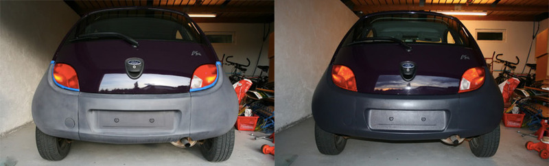

    1. Utvendig plastfornyer:
      1. Sørg for at bilen er vasket og tørket.
      2. Du kan med fordel legge litt maskeringstape rundt områdene du skal behandle for å hindre at plastfornyer kommer på lakken. Det er ikke krise om dette skulle skje, men gir deg litt ekstrajobb.
      3. Følg produsentens anvisninger for påføring av plastfornyer. De fleste produktene krever at du unngår kraftig direkte sollys.
      4. Tørk av overflødig produkt med en ren mørk klut.

    • Poleringsmaskin, poleringsmiddel og puter/pads.
      • Roterende eller DA.
      • Poleringsmiddel, grovt og finish. For eksempel Menzerna FG300/400 og PF2500/FF3000/SF4000.
      • Puter/pads, grove/medium og fine.

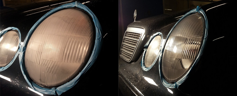

    Polering av plastlykter
    >>>>>    Del 12    <<<<<
    Blanke lykter tar seg ikke bare ekstremt bra ut på en nyvasket og polert bil. De er også viktige for sikkerheten. I løpet av bilens levetid vil den, som du sikkert vet og har skjønt, bli utsatt for elementene tilnærmet konstant. Lyktene på bilen vil etterhvert falme og bli matte på grunn av sollys og skitt. Takk til Christer for bruk av bilder og tips.
    • Poleringsmaskin, -middel, og -pads.
      • DA-maskin eller roterende
      • For eksempel Scholl S03 Gold eller Menzerna SHC300/FG400
    • Våtslipeutstyr.
      • Se del 11.
    • Rene mikrofiberkluter.
    • Langvarig UV-beskyttelse.
    1. Sørg for å vaske over området du skal behandle for skitt og løse partikler.
    2. Masker grundig opp kantene rundt alle lyktene du vil polere. Legg gjerne flere lag tape.
    3. Før du eventuelt begir deg over på våtsliping av lyktene bør du først se om du kan oppnå tilfredsstillende resultat kun ved hjelp av polering.
    4. Start med en grov polish på medium/grov pute før du avslutter med en finere. Akkurat slik man gjør på lakk. Pass på temperaturen hvis du bruker roterende.
    5. Dersom du ikke klarer å oppnå resultatet du ønsker med bare polering tester du ut våtsliping i neste steg. Dette steget vil i høyere grad kunne korrigere skikkelig nedslitte lykter.
    6. Bruk passende grovkornet våtslipepapir. Begynn med noe ala P400/800 for hånd og jobb deg videre til P1200/1500, før du avslutter med P2000/4000. Du kan også gjerne bruke Rupes Duetto sitt våtslipekit hvis du har dette og hvis lyktene er såpass store at det er nyttig rent arbeids- og plassmessig.
    7. Polér over det våtslipte området med en grov polish for å få tilbake den blanke finishen.
    8. Husk alltid å beskytte lyktene mot UV-stråler ved å legge på forsegling i form av langtidsholdbar voks eller coating. Man får også kjøpt egen UV-beskyttelse.
    9. Ferdig.

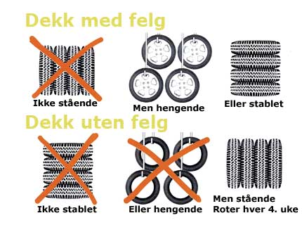

    Optimal dekkoppbevaring
    1. Vask og rengjør hjulene som skal oppbevares (se tidligere del 3). Og tørk dem med en bomull- eller mikrofiberklut. Da holder de sannsynligvis lengre, og følelsen av å slippe å vaske felger når de skal frem igjen er utrolig deilig.
    2. Merk dekkenes siste posisjon på bilen med lapper du fester i ventilene. Slik vet du enkelt hvilke som skal sitte hvor når du rullerer posisjon neste sesong.
    3. Se bilde under for anbefalte lagringsmetoder. Dekk bør lagres tørt, mørkt og kjølig. Gjerne i dekkposer. Må ikke utsettes for sollys. Stables maks 4stk i høyden.

    Beading = Fra engelsk "bead" som betyr perle. Fine vannperler som dannes på voks-, sealer- eller coatingbehandlet lakk.
