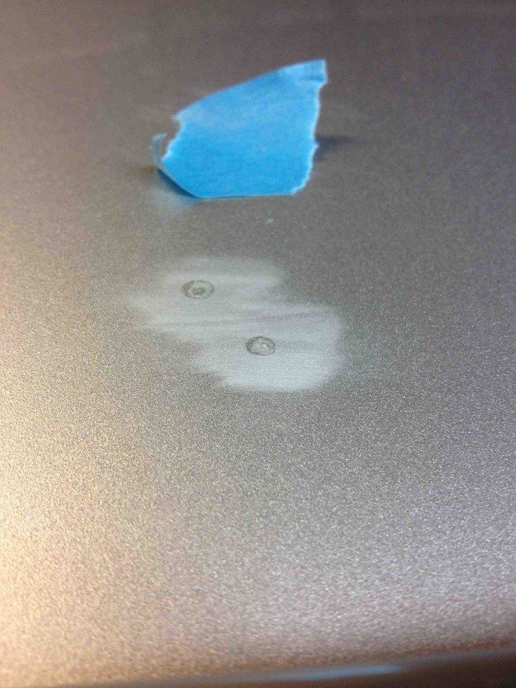

Diamantslipebor er fint til å bruke for å fjerne rusten, jeg bruker dette på drill. Brynjar hadde ett fint sett her som han viste meg åssen han gjorde det på panseret.
Personlig foretrekker jeg å legge grunning, farge og deretter klarlakk. Det blir en mer riktig farge og lakken blir hardere.
Toppene fjerner jeg enkelt uten å slipe, men med en "lakkhøvel". Da blir det også mye mindre jobb å få det pent igjen :)

Heisann. Slipegraden er korningen på partiklene på partiet. høyer p verdi jo finere er kornene og jo mindre sliper du vekk/mindre riper. et 80p slipepapir vil være veldig grovt, noe slikt du kan bruke på tre materialer. 2000p og 3000p er noe av det fineste du får. Det etterlater svært lite dype ryper, grover papir jo dypere riper altså. Rekkefølgen er alltid grovest til finest. Du bruker du det groveste papiret først for å jevne, da tar det ikke så lang tid. Deretter jevner du ut ripene du har laget med et finere papir. Så om du må bruke veldig grovt er det smart å ta flere steg, så du slipper å bruke så lang tid.
Jeg kan desverre ikke svare på noe ang. blandingen.
Om lakken kan få løv å tørke 1 døgn eller 2 inne, så skal det ikke gjøre noe om du herder det ute :) Du kan bruke bilen og under den siste perioden, det er bare for å være sikker på at lakken er 100% klar.

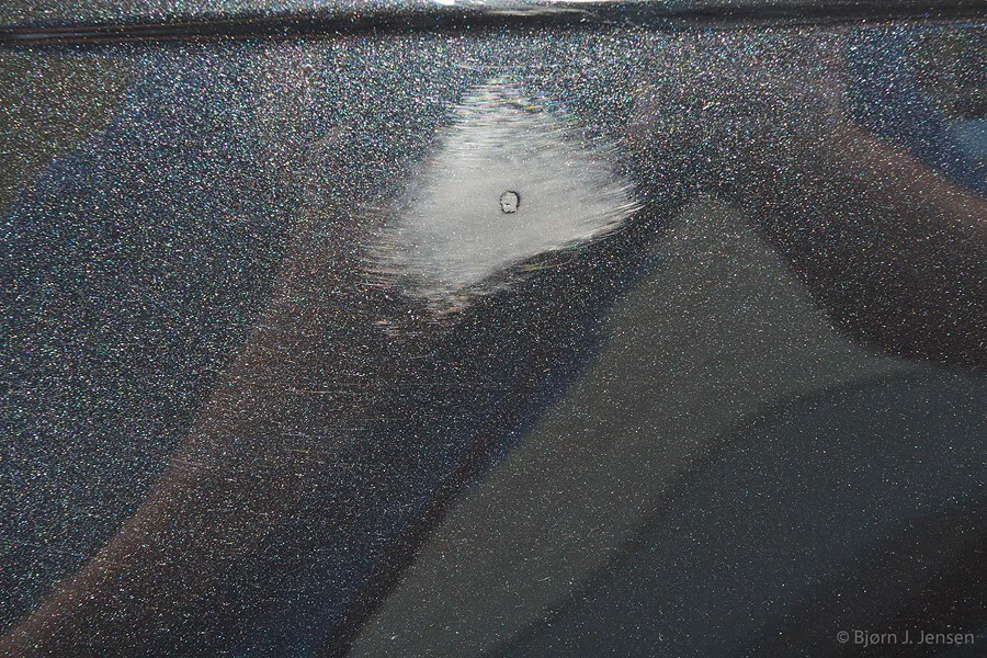

CFM: Hvor lang tid bruker du på å polere opp etter våtslip?? Jeg prøvde meg på våtsliping her om dagen, og slipte først med p2000 deretter slipte jeg bort merkene etter dette med p3000. Så polerte jeg det opp med 3M Fast Cutt+ og måtte kjøre maaaange ganger over området. Ble totalt 15 runder med mange pass fram og tilbake over området, men allikevel fikk jeg ikke "konturen" av ripene 100% bort. Frustrerende at det må ta så lang tid, med roterende? Eller gjorde jeg noe feil kanskje?

Det kan være flere grunner til at du ikke får fjernet sliperipene 100%.
Det er stor sansynlighet for at det er sliperipene etter 2000 korningen du sliter med å fjerne, regner med at du våtsliper i begge retninger?
Prøv å gå over med 3000 papir på nytt, start med lett press på slipeklossen, gjør dette i begge retninger.
Så tar du en ny runde med 3000 papir, eller finere korning om du har dette. På denne runden bruker du lite press.
Hvis det er hard lakk på bilen, så kan det være at du trenger en ull pute for å oppnå nok cut på polishen.
Jeg kjenner desverre ikke til 3M fastcut+, så jeg vet ikke hvor grove sliperiper den er egnet til å fjerne.
Scholl S03 gold er laget for å takle 1500 korining sliperiper (noe den ikke klarer på hard lakk).

Nei det var ikke sliperipene etter 2000 jeg slet med, da konturene etter ripene jeg satt igjen med gikk loddrett. Slipte vannrett med p2000 og deretter p3000 loddrett. Brukte gul pad fra Scholl med grønn 3M. Det var hard lakk ja, og prøvde å slipe flere ganger ekstra med lite press. Får desverre ikke gjort noe med det, da bilen ble levert igår. Men jeg fikk hvertfall bort det jeg skulle slipe bort og de loddrette konturene var veldig lite synlig tilslutt så det ble jo mye bedre enn opprinnelig. Men skal prøve med ullpute neste gang ja. :) Kanskje jeg ikke slipte rett nok, sånn at jeg på en måte "kantkjørte" med klossen?
Vil tro 3M FCP kombinert med ull er heftig nok til å ta spor etter p3000.
