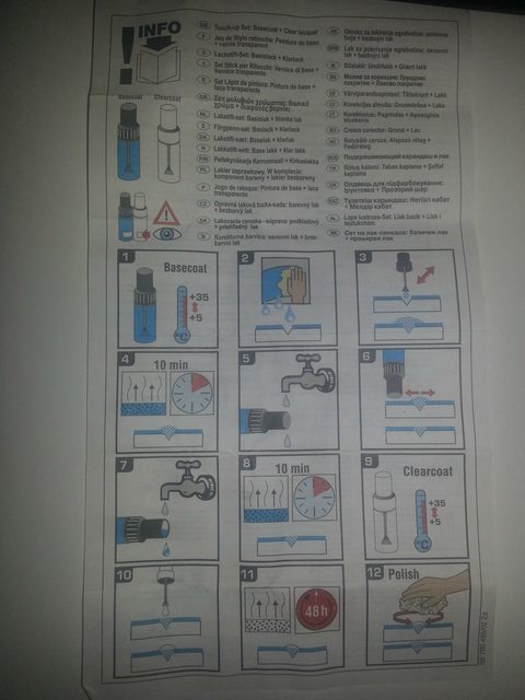

Kjøpte flekklakk fra en Toyota-forhandler, men stusser litt på den bruksanvisningen som fulgte med. Er det "bare tull" det de har skrevet?
Bør jeg heller ta å kjøpe 2K klarlakk til å pensle over basefargen jeg kjøpte fra Toyota-forhandleren? Bilen er forøvrig sølv metallic, jippi!
Endret av Fornavn Etternavn
Den anvisningen er helt grei den, men for de som skal våtslipe trenger du ikke våte puten og stryke bort overflødig lakk. Dette skal pusses/poleres i ettertid likevel.
Toyotas lakk har alltid funket å blande hos meg (ca30:70)
Når store fabrikker lager en anvisning så er det svært sjelden "bare tull"
Hehe, sant det, virket bare litt rart, men baselakken er vel vannbasert?
Fått inntrykket av at de fleste har gått bort i fra blandemetoden, og heller begynt å legge base og klarlakk hver for seg?
Hva slags holdbarhet kan forventes (om det gjøres riktig) med 30/70 metoden ut i fra dine erfaringe, tr86?
Har fremdeles ikke opplevd at det har blitt problem i ettertid av lakkfylling, så har ikke noe tidsperspektiv å komme med dessverre.
Jeg blander, mest pga på små lakkskader kan du ellers risikere å pusse ned klarlakken og da er poenget litt borte. Dette avhenger selvsagt mye på skaden, og hvor mye lakk som må fylles.
Mitsubishi er den eneste jeg har vært borti der blanding ikke har vært mulig. Den rett og slett klumpet seg straks man blandet og var ubrukelig..(ny outlander i blå)
Så lenge lakken faktisk blander seg og ikke klumper eller skiller seg, går det nok helt fint.
Bare husk at sølv metallic er en av de mest frustrerende fargene å fylle, metallicflakene legger seg gjerne litt "feil" og gjør flekklakken mørkere enn resten av bilen. Ved å blande klarlakk og base vil du også tynne ut basen/fargen litt, så du kan jo prøve deg frem ved å blande og å ikke blande til du finner en fargematch du er fornøyd med.
Ja, sitter igjen med det inntrykket jeg også. Men fargen vil vel forandre seg litt (blir mørkere) når den tørker, slik jeg forstår det? Kanskje lurt å blande den litt lysere enn lakken på bilen?
Prøv og feil og prøv igjen :)
