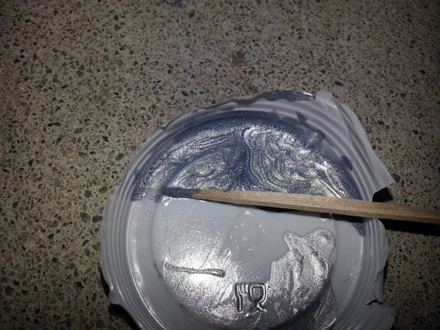

Hmm, synes ikke at fargen matcher helt, lakken på bilen er mye mindre blålig. Er det forresten slik det ser ut når basen og klarlakken ikke vil blandes, eller er det bare metallic-flakes som er vrange?
Gjør du det ikke for hånd?
Nei, har et sett med graverstifter fra bitteliten til altfor stor, og en dremel.
Men dette er selvfølgelig ikke en fasit :)
Ser ihvertfall ut som lakken blander seg, men her ser du jo også litt av utfordringen med å flekklakke med metalliclakk, det er ikke bestandig flakene har rett mengde eller ligger "rett".
Huff ja, neste gang blir det svart eller hvit bil, det er vel de greieste fargene å jobbe med? :D
Ser kanskje ut som at den blålige fargen forsvinner når det tørker, men den er fortsatt for mørk, hadde den vært litt lysere hadde den matchet helt.

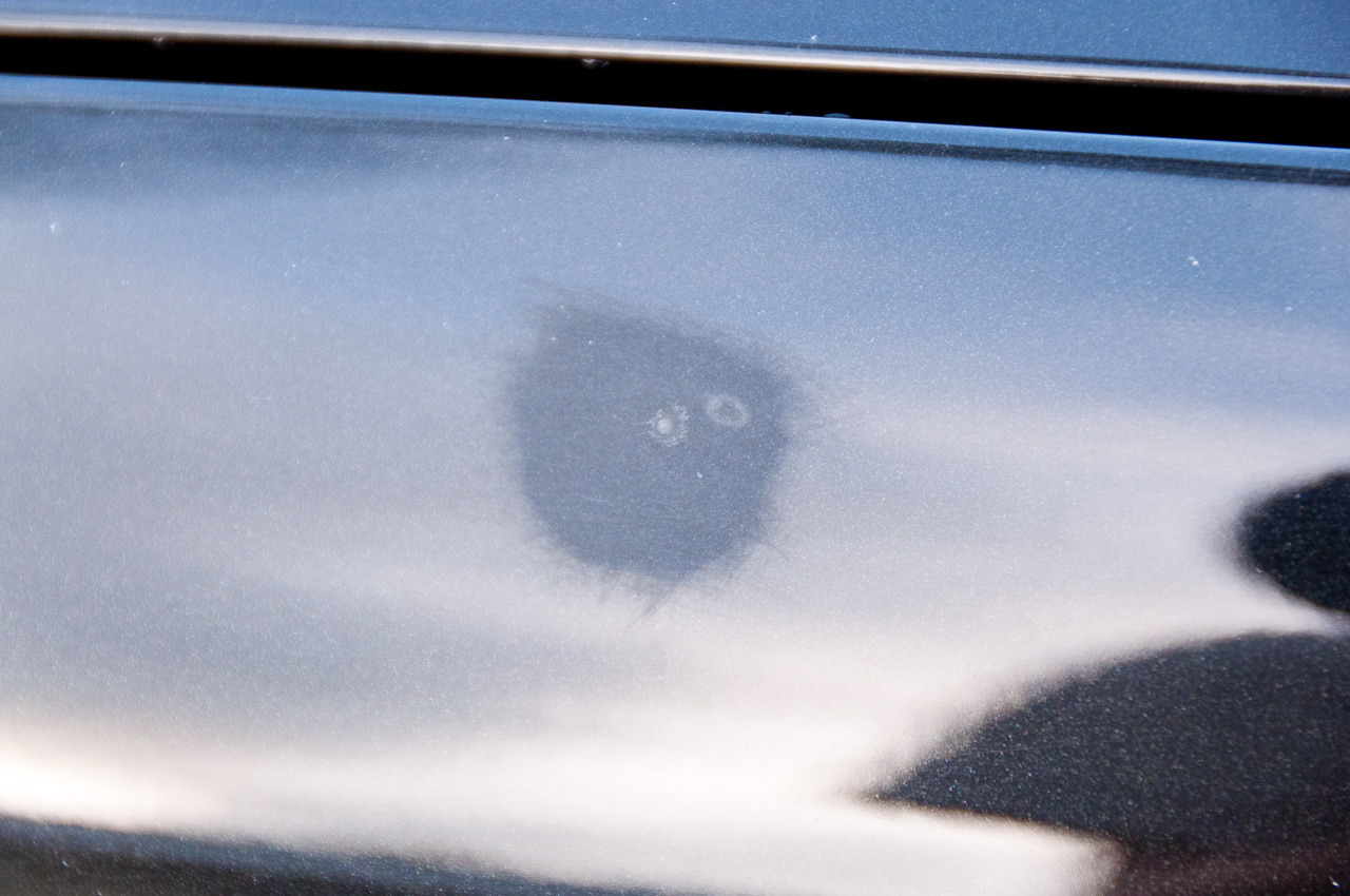

Forøvrig trenger jeg mer trening på å få lagt fargen pent nok nedi steinspranget, slik at den ikke stikker opp over klarlakken rundt idet jeg begynner å slipe.. Dette er et bilde fra første gang jeg forsøkte meg på slikt, og den illustrerer ganske fint ennå.
Er trikset å legge meeget tynt med fargelakken og tykkere med klarlakken, slik at det såvidt stikker opp over skorpa?
Såvidt jeg vet. Og så må du ta høyde for at lakken krymper... Jeg trur jeg har sett folk her legge i farge mer enn en gang siden den kan krympe endel. Men da må du legge tynt nok og presist nok om det skal være noe poeng.
Øvelse gjør mester :)
