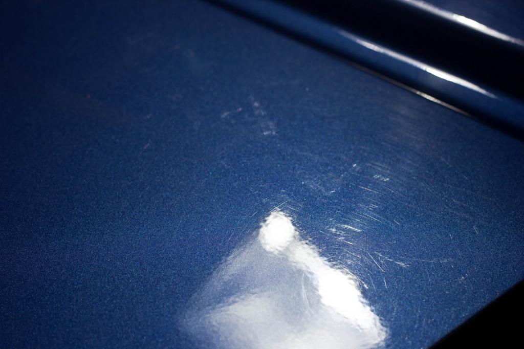

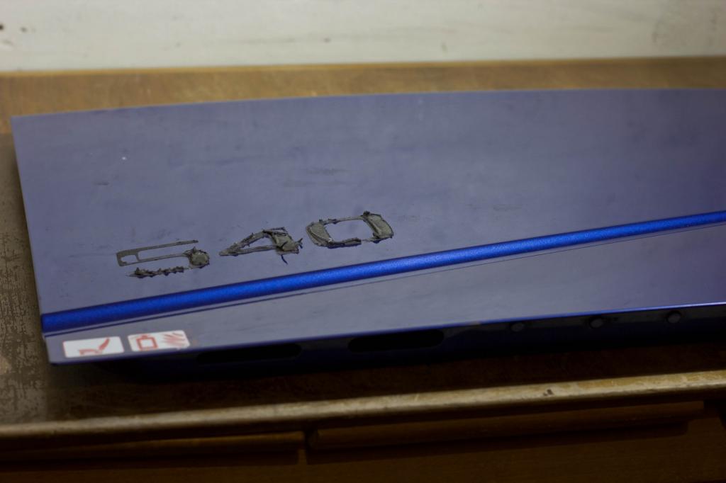

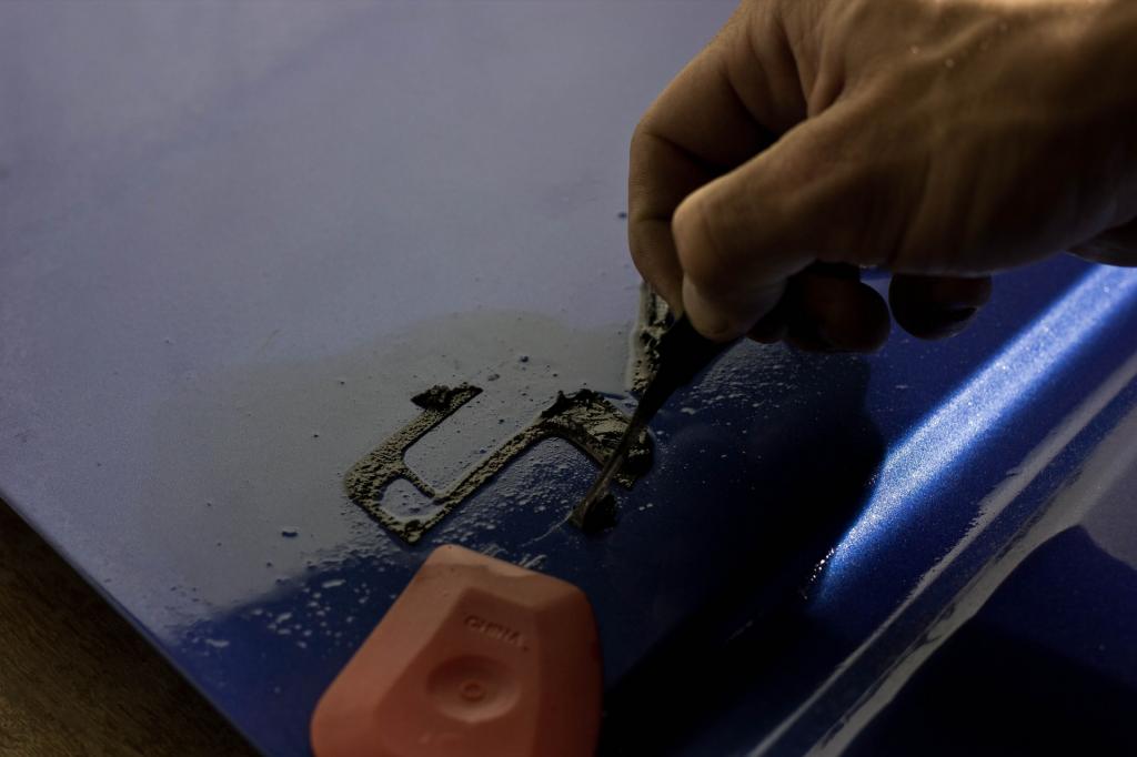

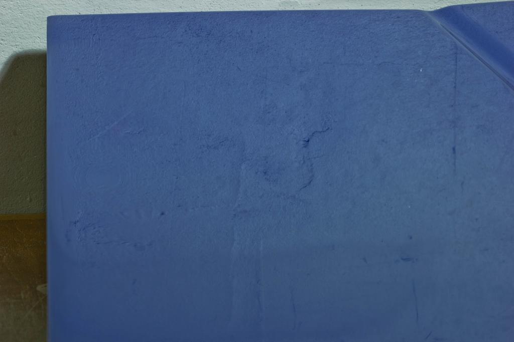

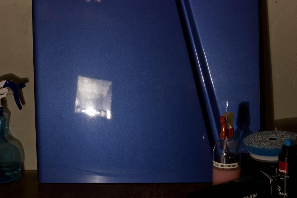

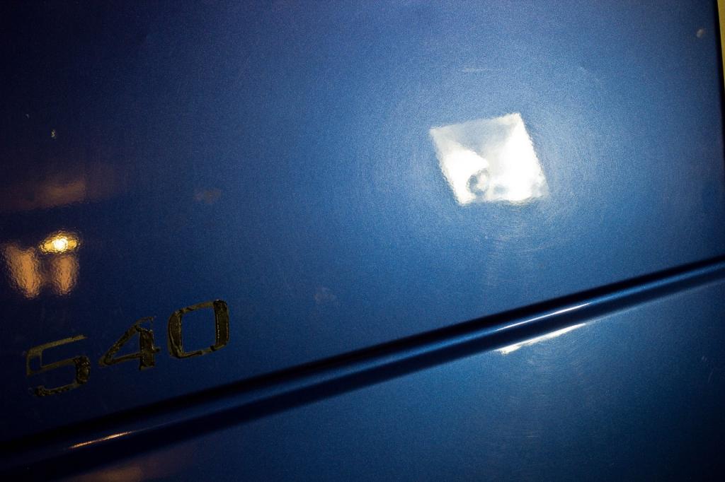

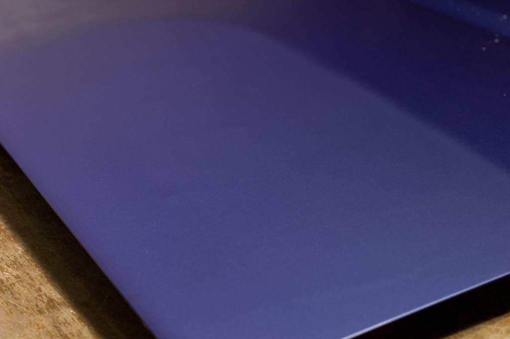

Luken (testpanelet) jeg har fått tak i var faktsik ganske ren så jeg startet med å tørke over den med QD og MF. Deretter fant jeg frem VP Citrus glue & tar og en plastskrape fra BN for å få bort limet etter emblemet som hadde stått på.

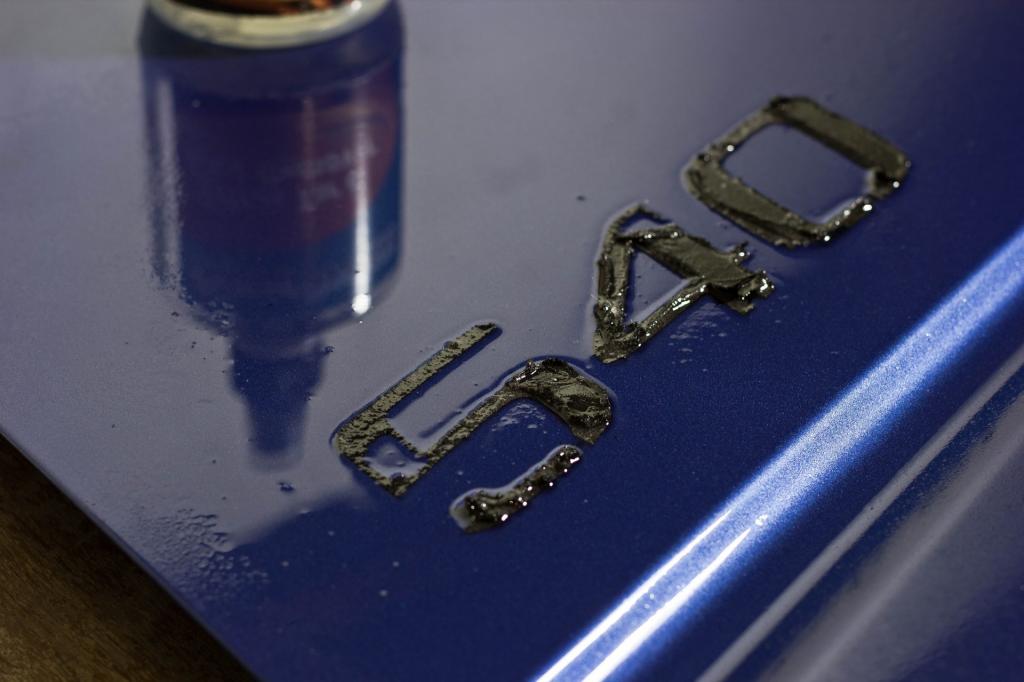

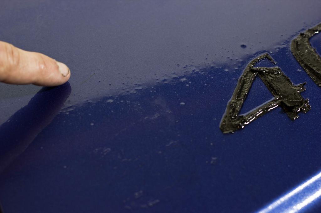

For de som ikke vet det så står 540 for 540 hk. Noe som faktisk er et ganske vanlig tall i dagens lastebiler.
Her kan du se at produktet også er effektivt mot asfalt (det ligger jo i navnet).
Var litt hard så det ble litt merker etter dette. Hadde dette hvert på en bil eller på en del som skulle brukes så hadde jeg hatt litt mer tålmodighet og hvert litt mer forsiktig. I denne testen gjorde det ikke noe at det ble litt riper. Større utfordring for Duetto.

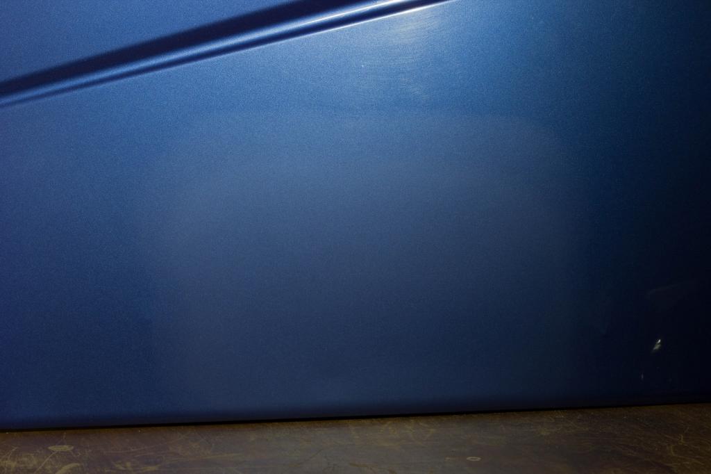

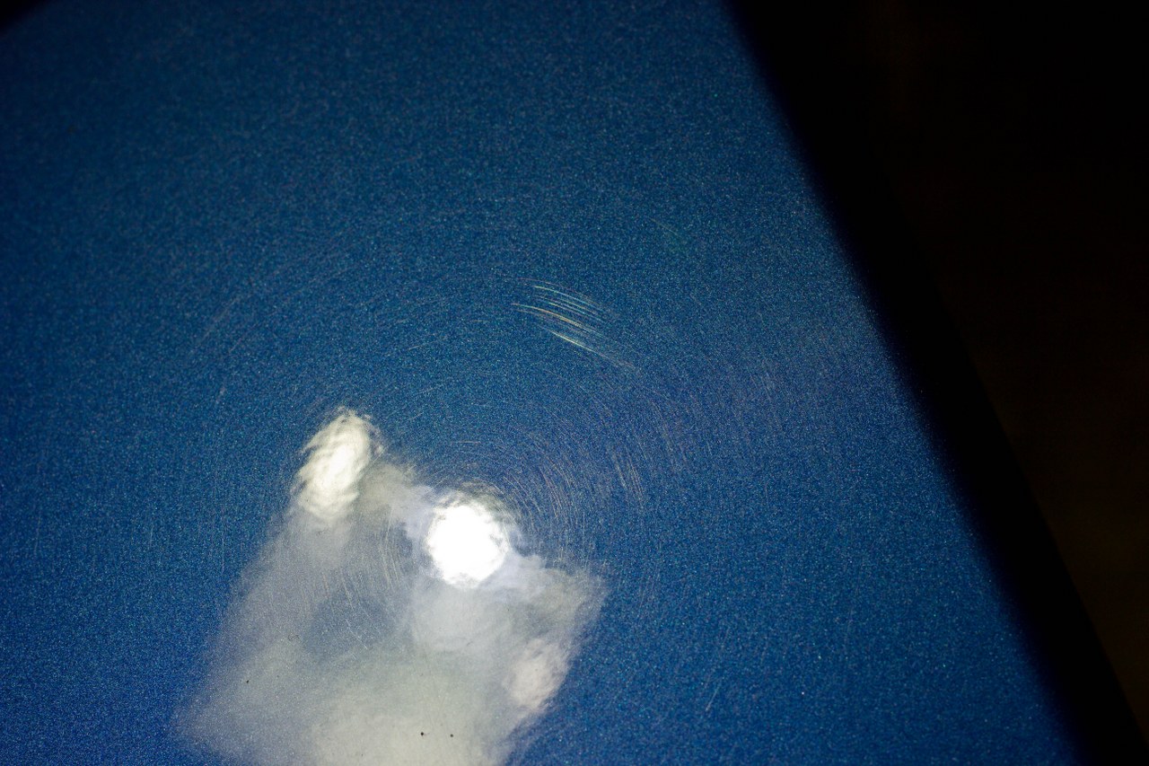

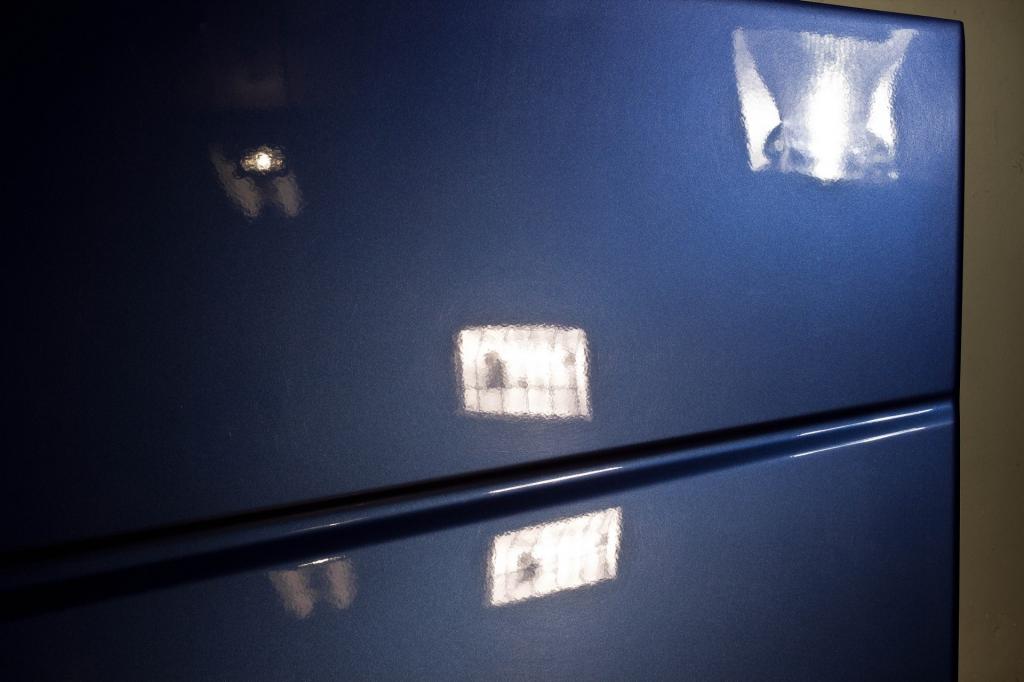

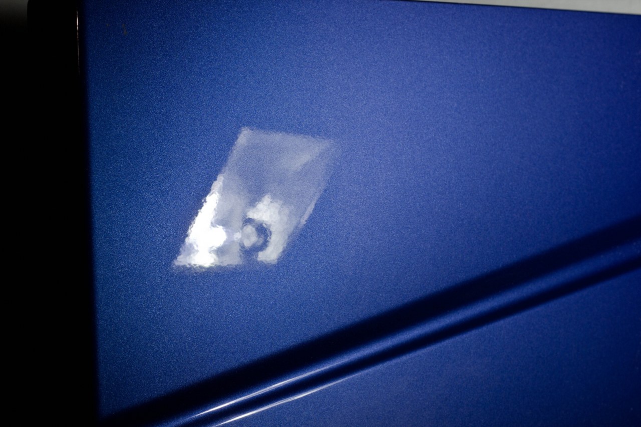

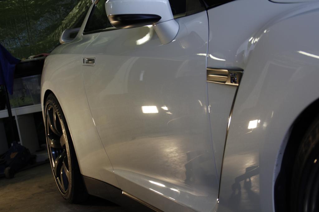

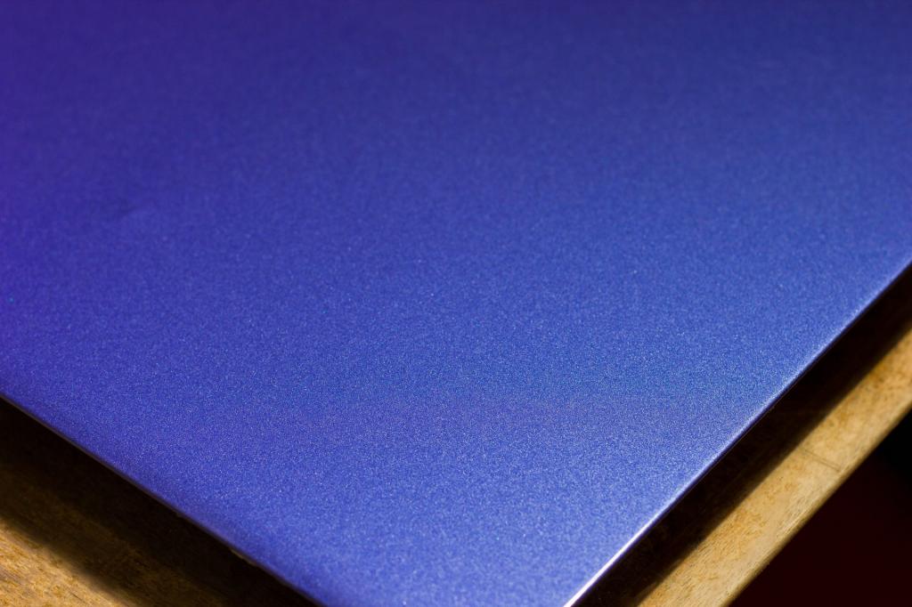

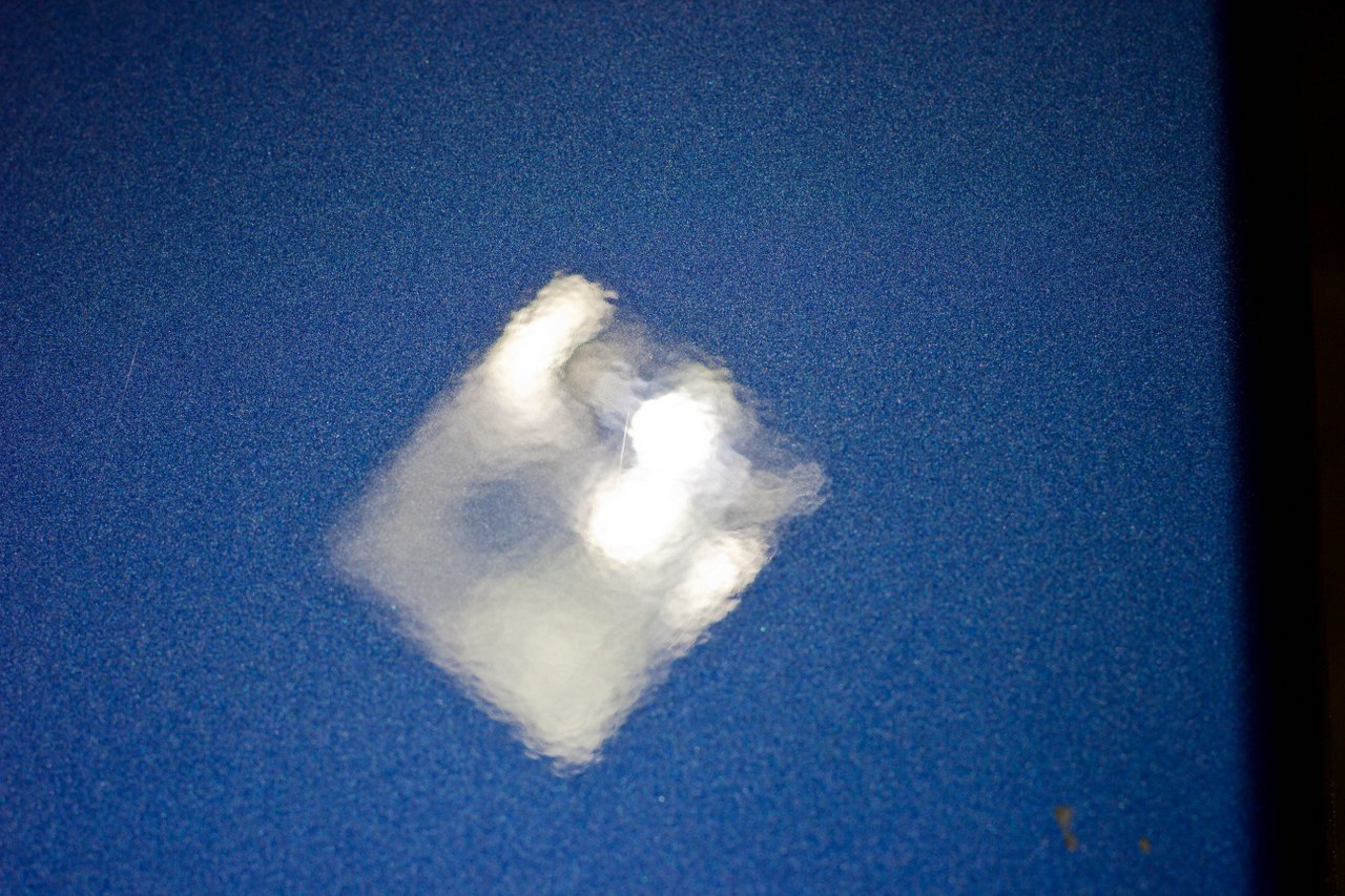

Før testen begynner for fult legger jeg ved noen flere bilder som viser tilstanden.

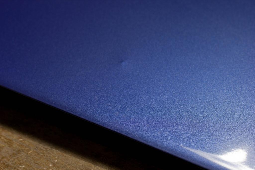

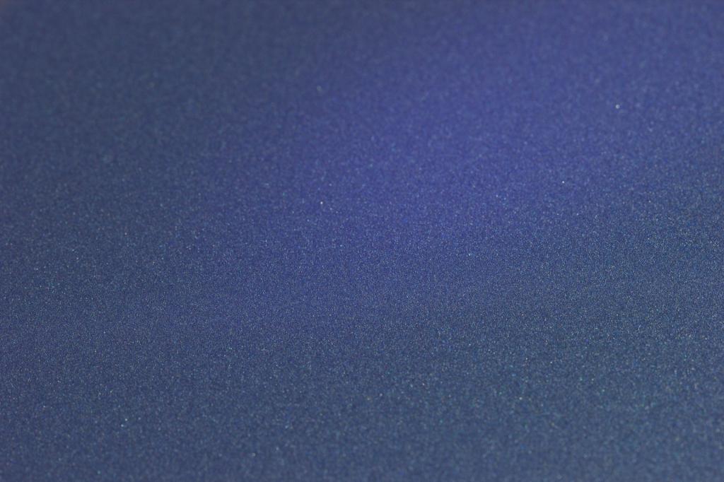

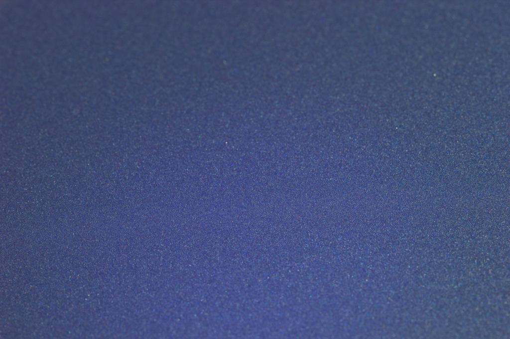

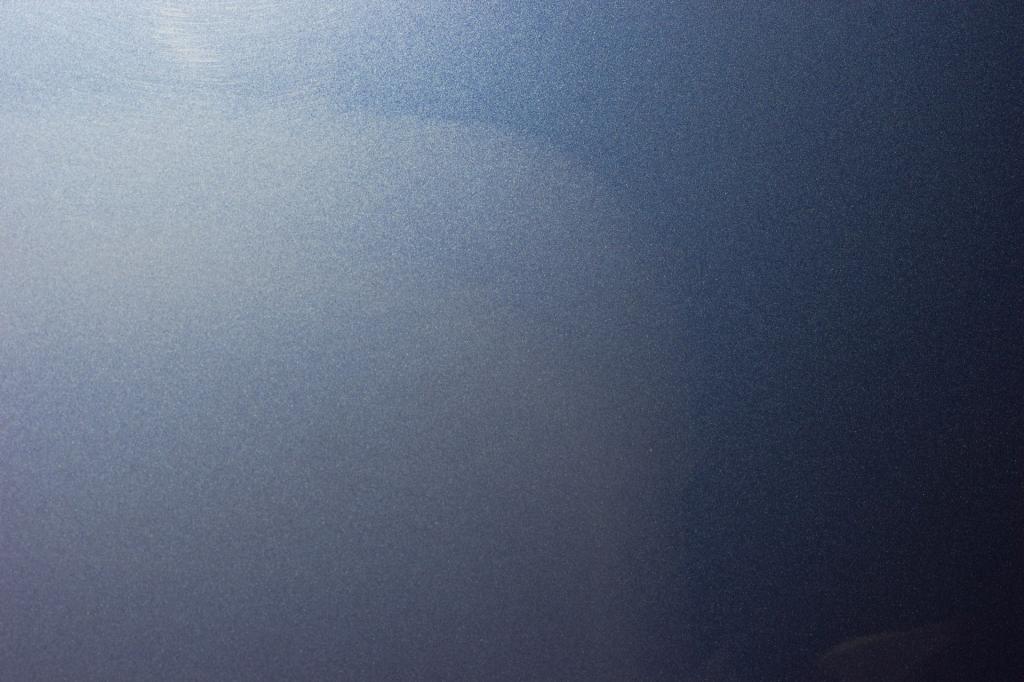

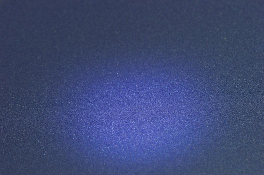

De to siste her viser strukturen i lakken. Ikke så mye, men litt er det alltid.

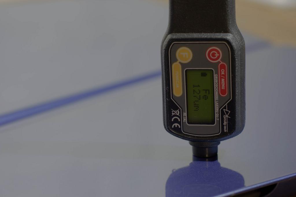

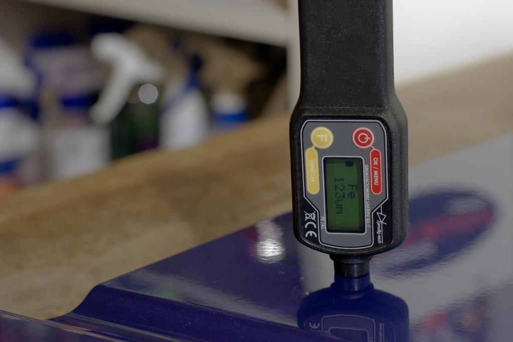

Tok også noen lakkmålinger. Stort sett lå tykkelsen rundt verdiene som vises på bildene nedenfor.

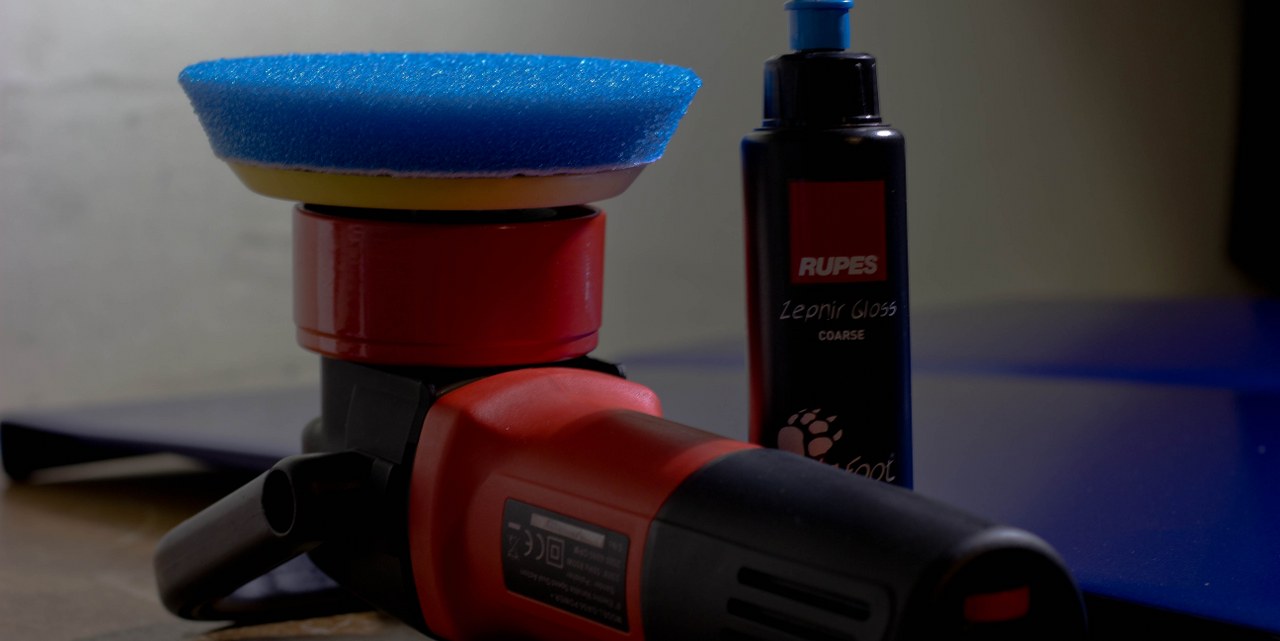

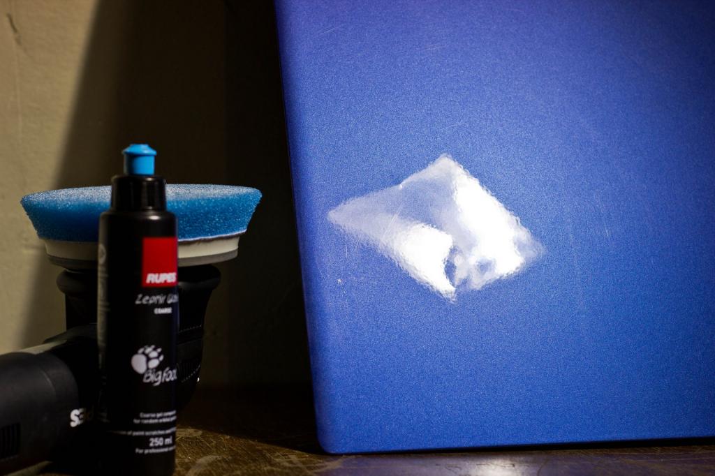

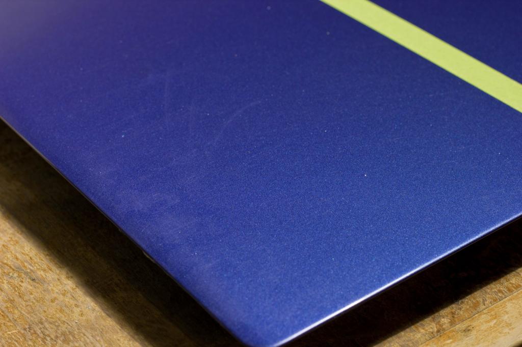

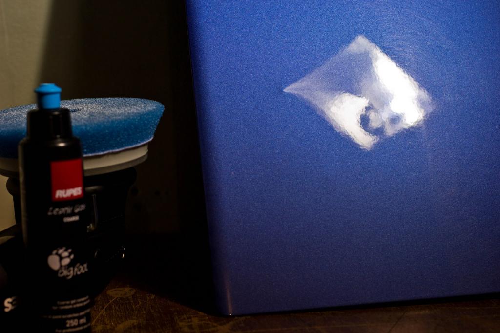

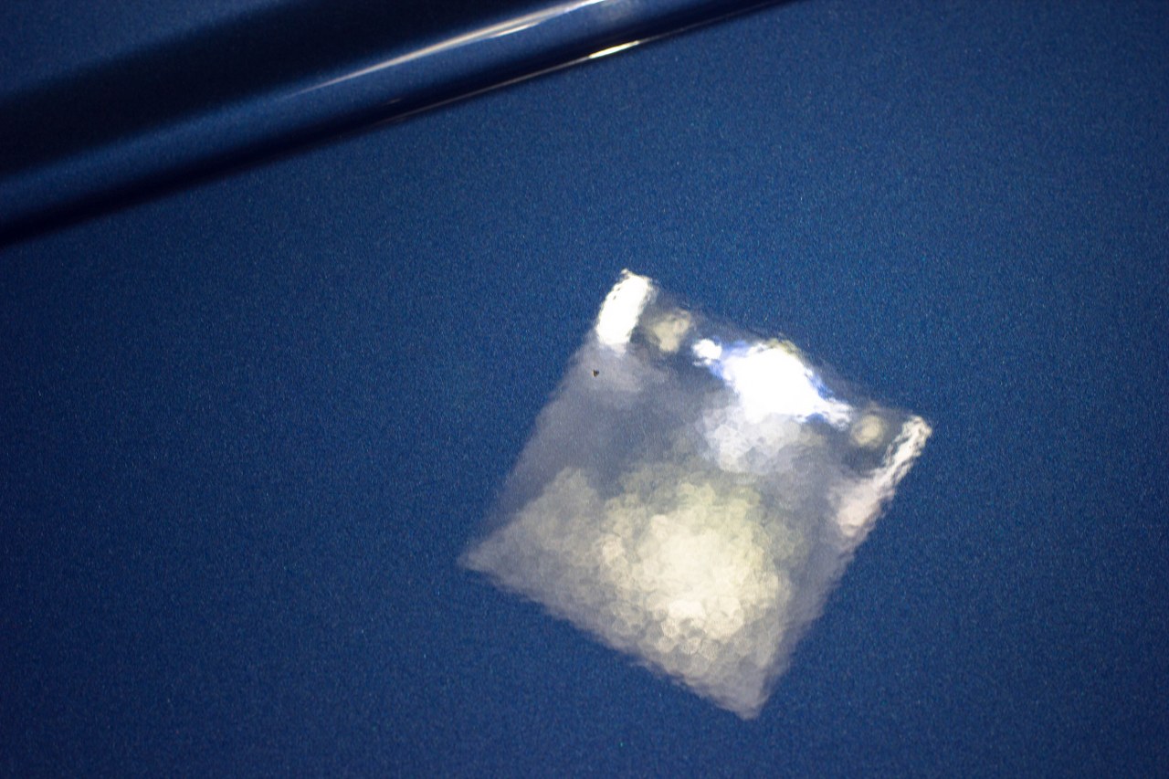

Før jeg startet slipingen ville jeg se hva blå/blå på Duetto kunne klare å fjerne på denne lakken. Derfor kommer det enda et tilstandsbilde.
Som jeg gjettet så er denne lakken ganske hard. Blå/blå fra Rupes er et meget godt produkt som tar mye og samtidig avslutter ganske bra (men ikke prikkfritt). På så hard lakk som dette får man ikke bort alt, men i mange tilfeller kan dette være nok iforhold til forventningene da dype riper som dette er ganske krevende å få bort.

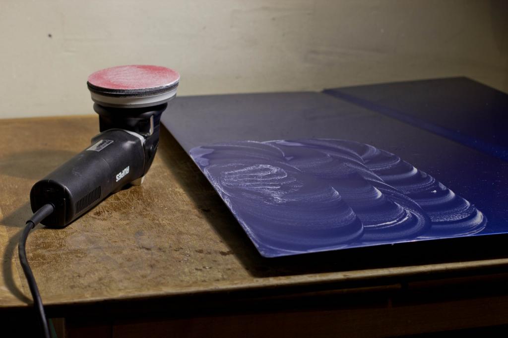

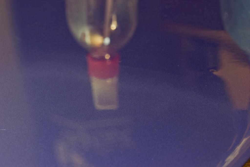

Så var det tid for våtslip. Her brukte jeg den groveste puten som fulgte med som er P2000.

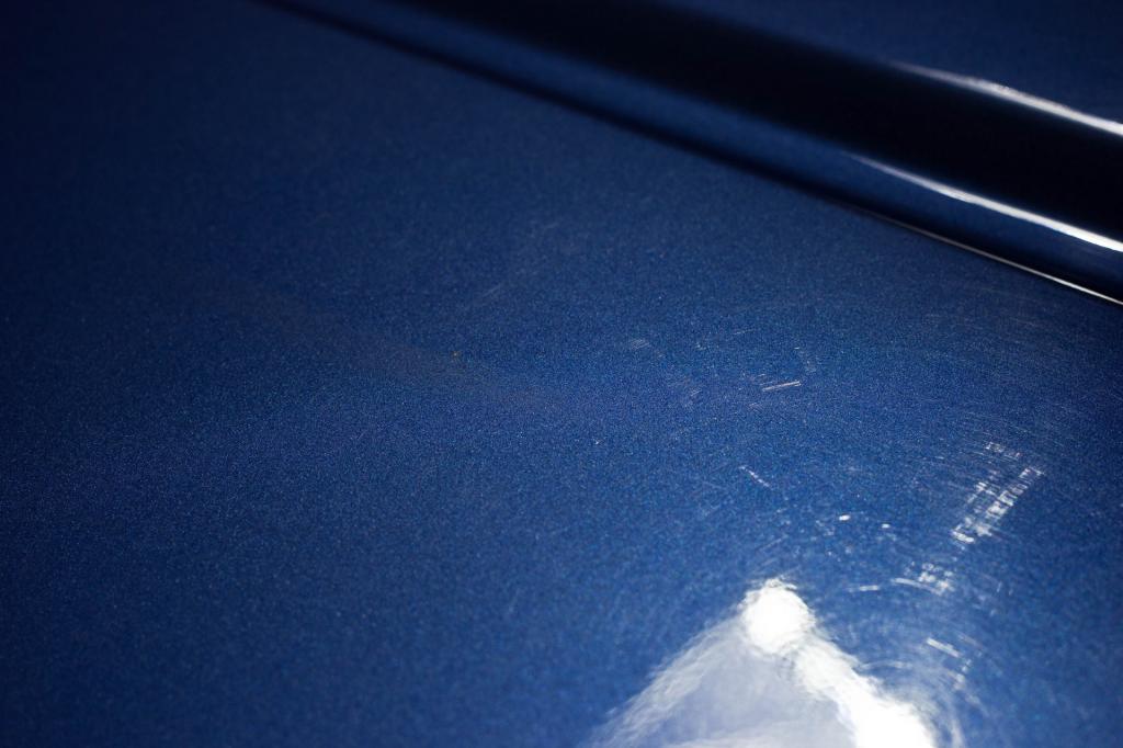

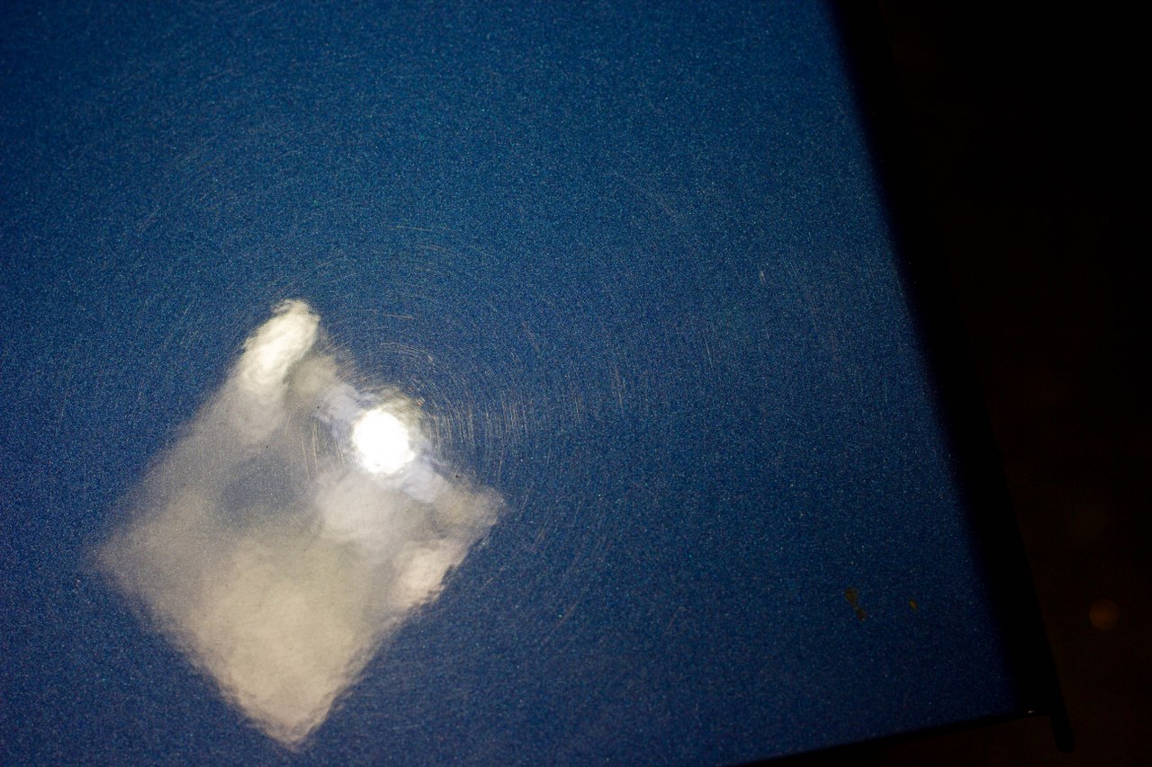

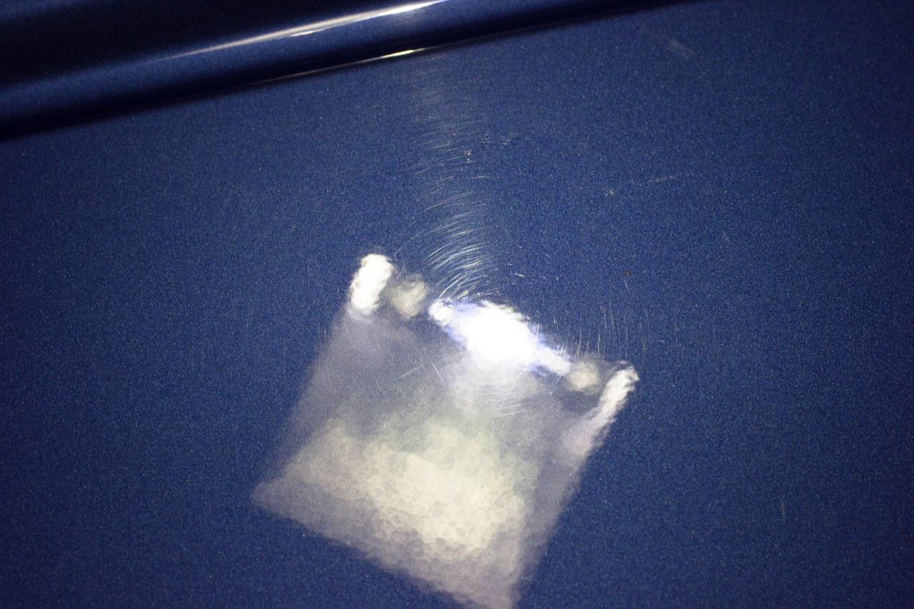

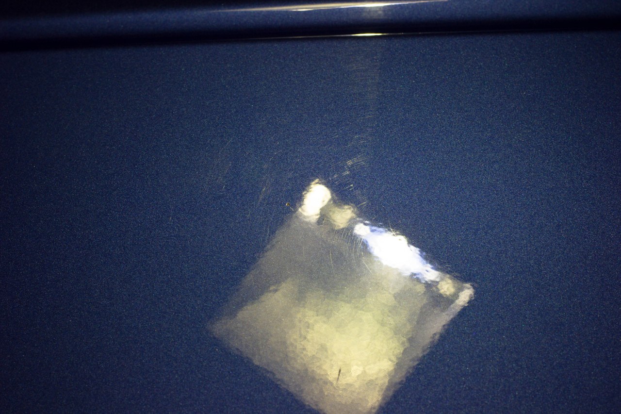

Dette etterlot noen kjørespor.
Gikk over en gang til i annet mønster, men endte opp med å få kjørespor andre veien. Dette gjør egentlig ikke noe da det vil fjernes med polering etterpå. Derfor lot jeg det være.
Kjørte Wipedown og så at denne lakken ikke var noe glad i så sterke produkter. Derfor fant jeg heller frem flasken med MG #34 som ble brukt isteden.

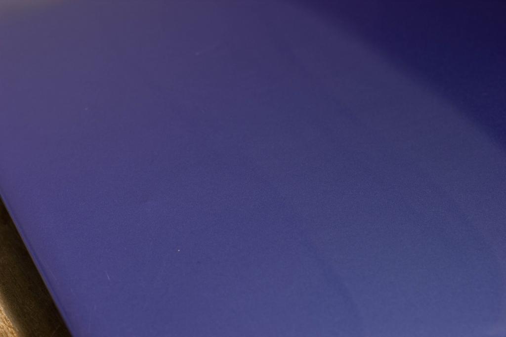

Etter wipedown var panelet blankt, men det var endel riper igjen fra slipingen som Duetto og blå/blå ikke klarte å få bort.

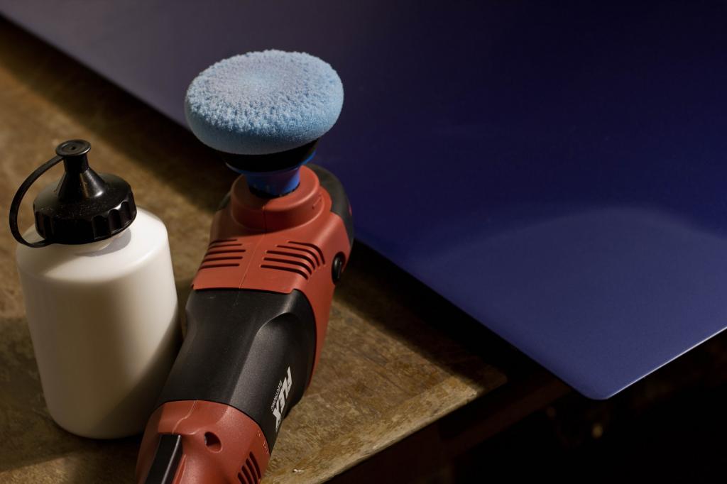

Jeg fant frem Flex PE 14-2-150 Roterende, S3G og blå spot fra Scholl.
Kjørte denne komboen på et lite hjørne og endte opp med et mye bedre resultat. Det som ser ut som et matt felt er speilbilde av lampen som er ute av fokus.
Det ser ut som at man bør ha en roterende tilgjengelig ved sliping av hard lakk.

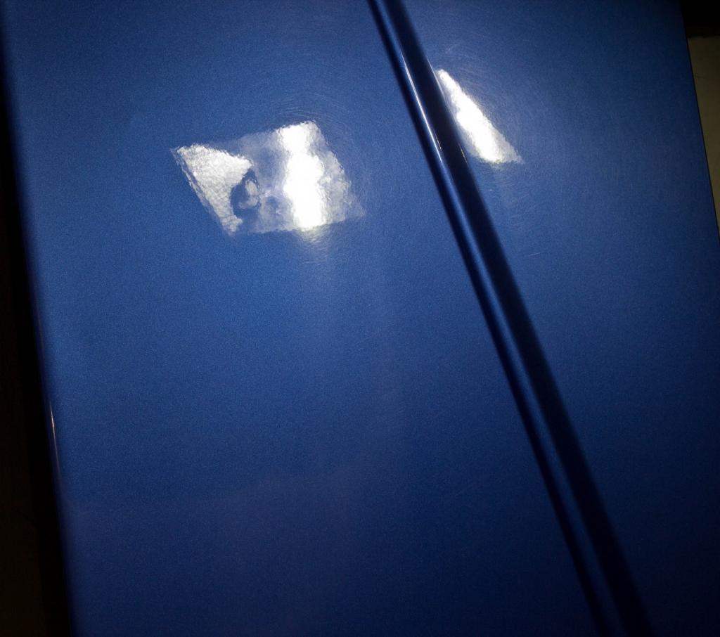

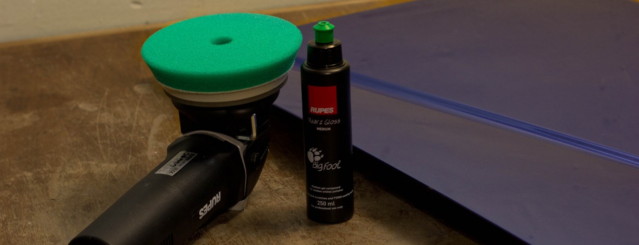

Siden dette er hard lakk så lot jeg Duetto ligge og valgte å se hvordan Rupes puter og produkter fungerer på roterende. Det ser ut til å fungere meget godt. Under ligger det bilder etter blå/blå på roterende. Pga. de grove porene i den blå puten så er dette en av de bedre grovkomboene jeg har kjørt på roterende da dette bidro med at puten ikke "bet seg fast" og drar maskinen av gårde.

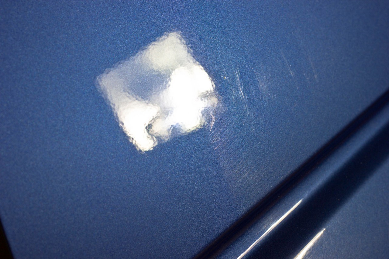

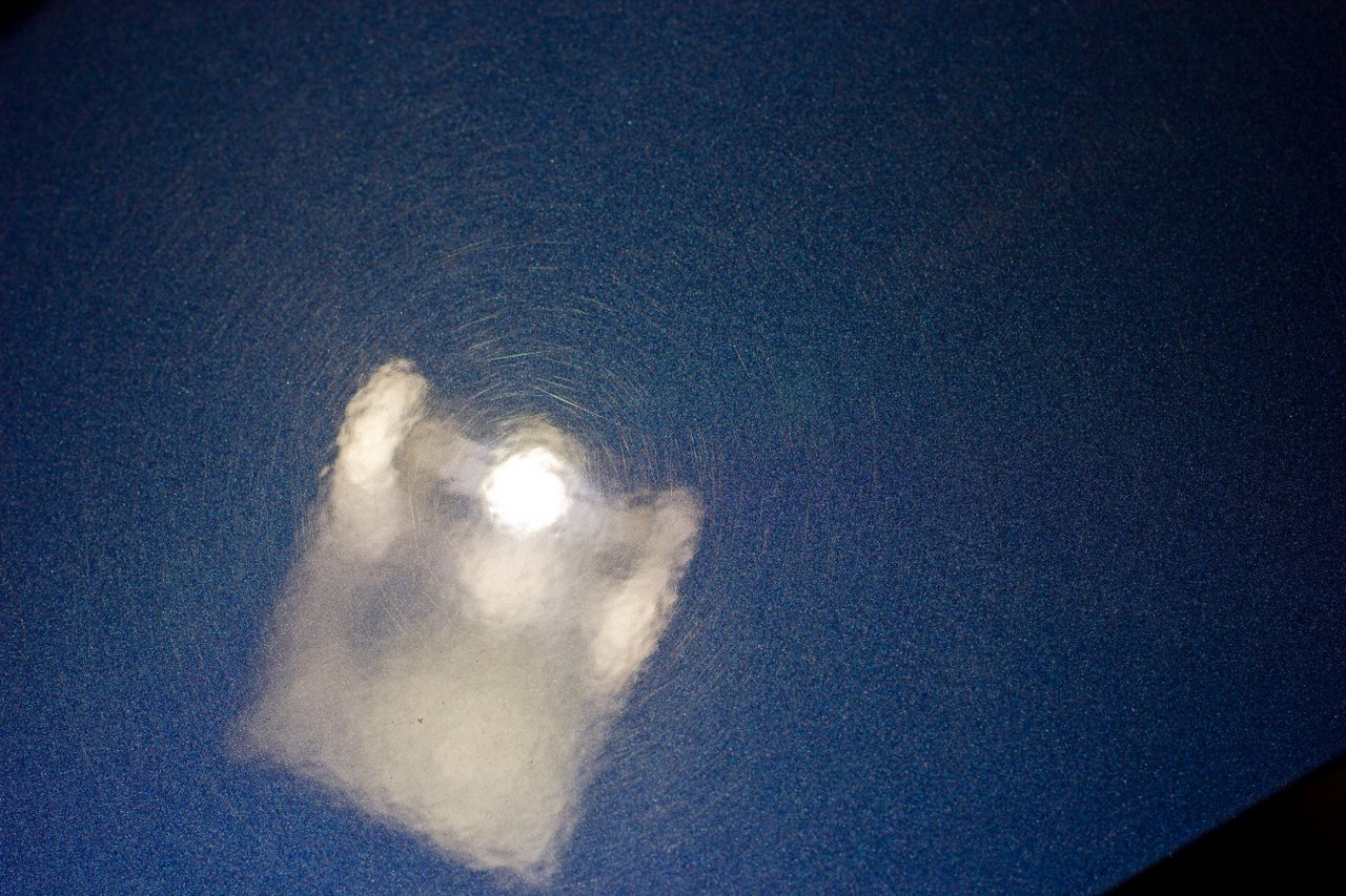

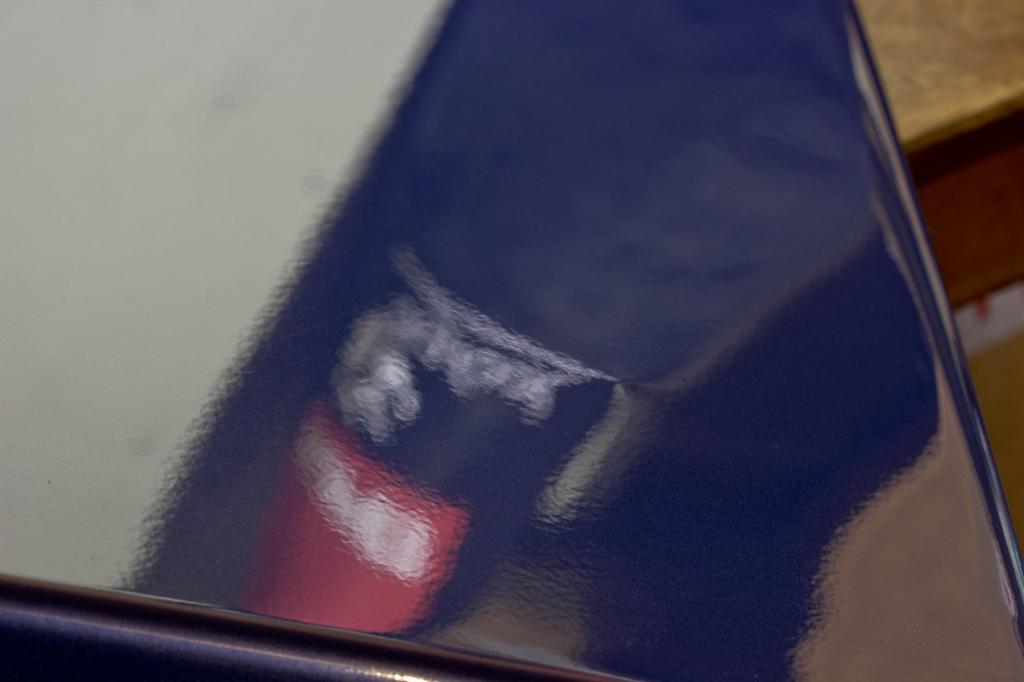

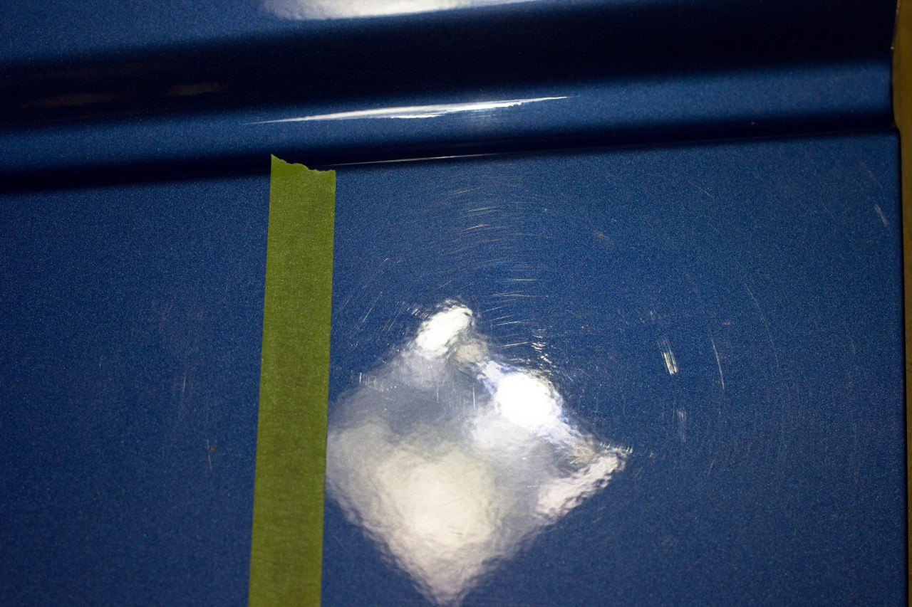

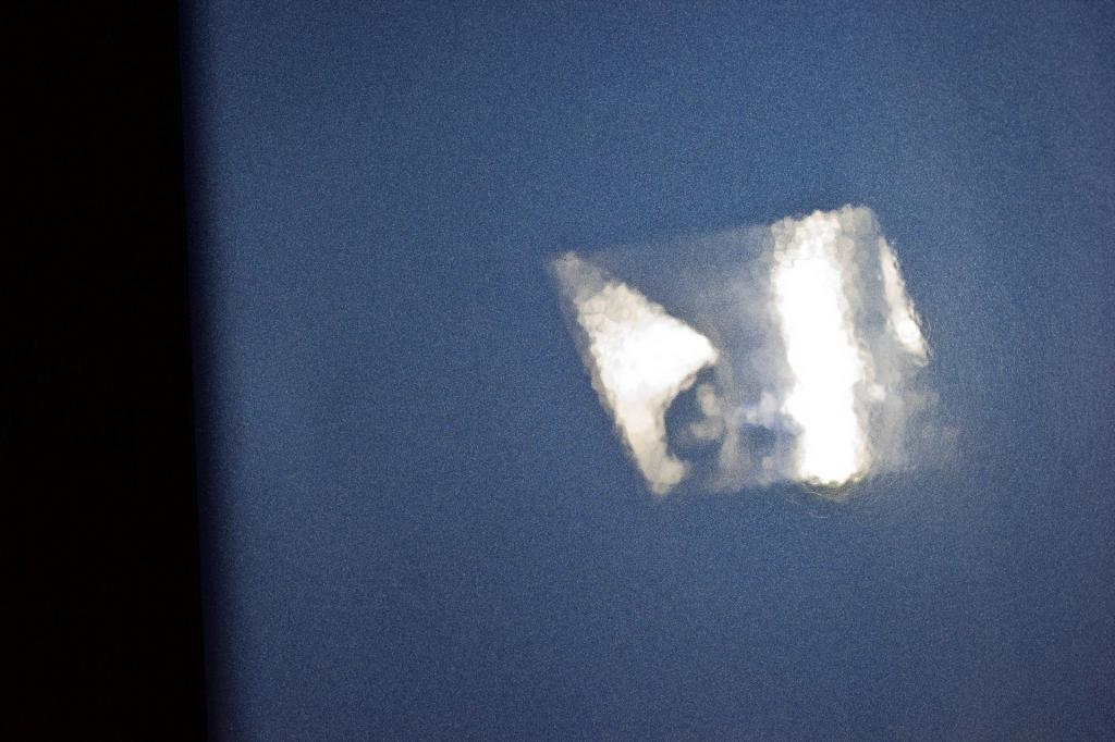

På det første bildet her ser du litt riper rundt refleksjonen av lampen pga. jeg ikke har jobbet så mye på det området.

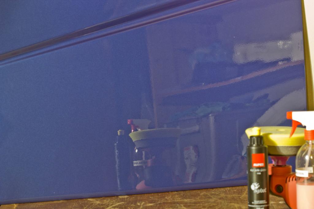

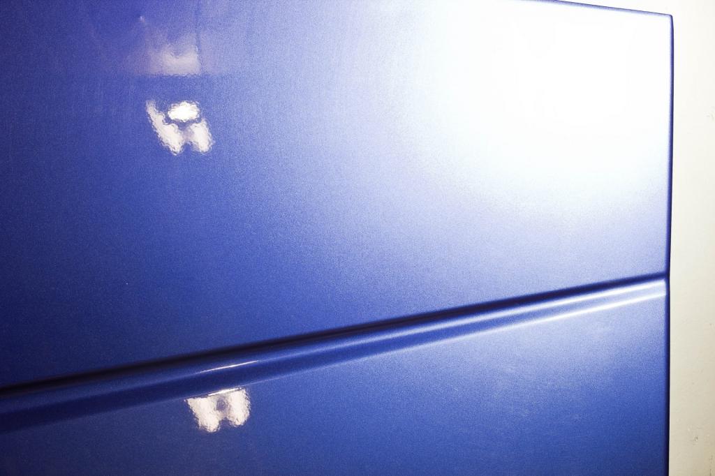

Etter blå/blå ble det meget blankt og jeg kunne ikke se noen kjørespor. Litt riper kan det hende at det ble så det er lurt å kjøre over med en mildere kombo for å være på den sikkre siden.  Blankt ble det ihvertfall.

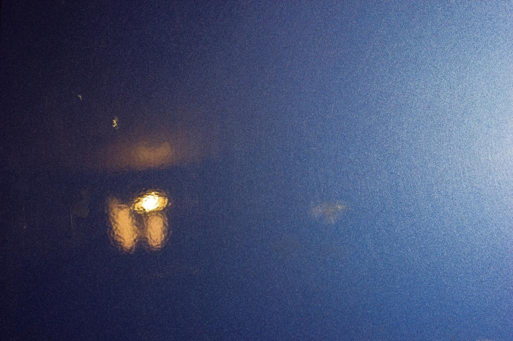

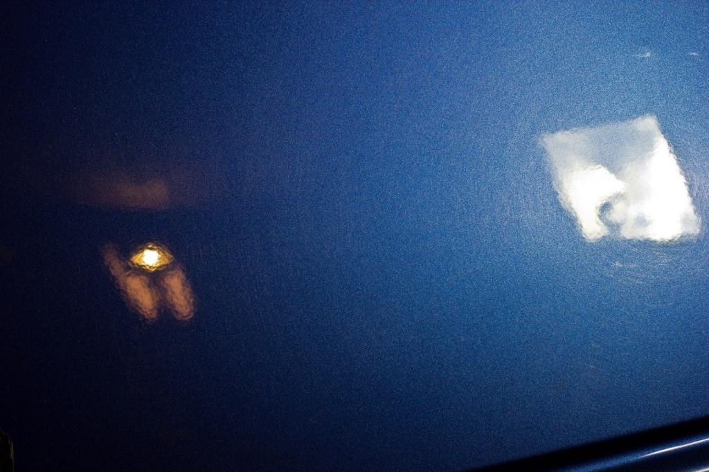

Tok noen bilder med LED lampen i forskjellige vinkler etter jeg hadde inspisert området.
Kjørte som sagt over med gul/gul før jeg sa meg ferdig.

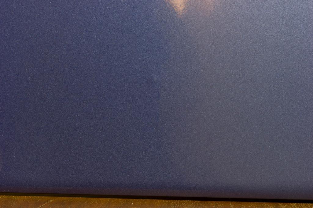

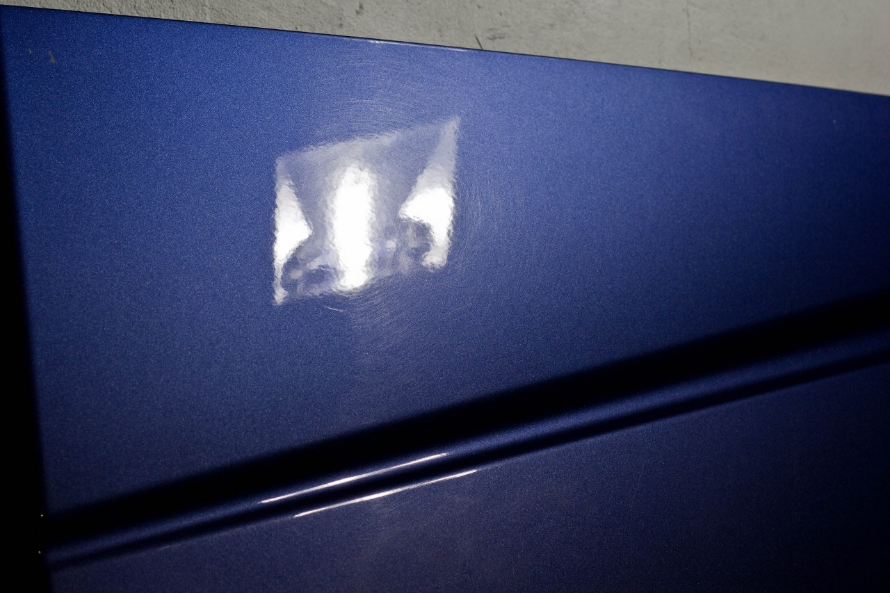

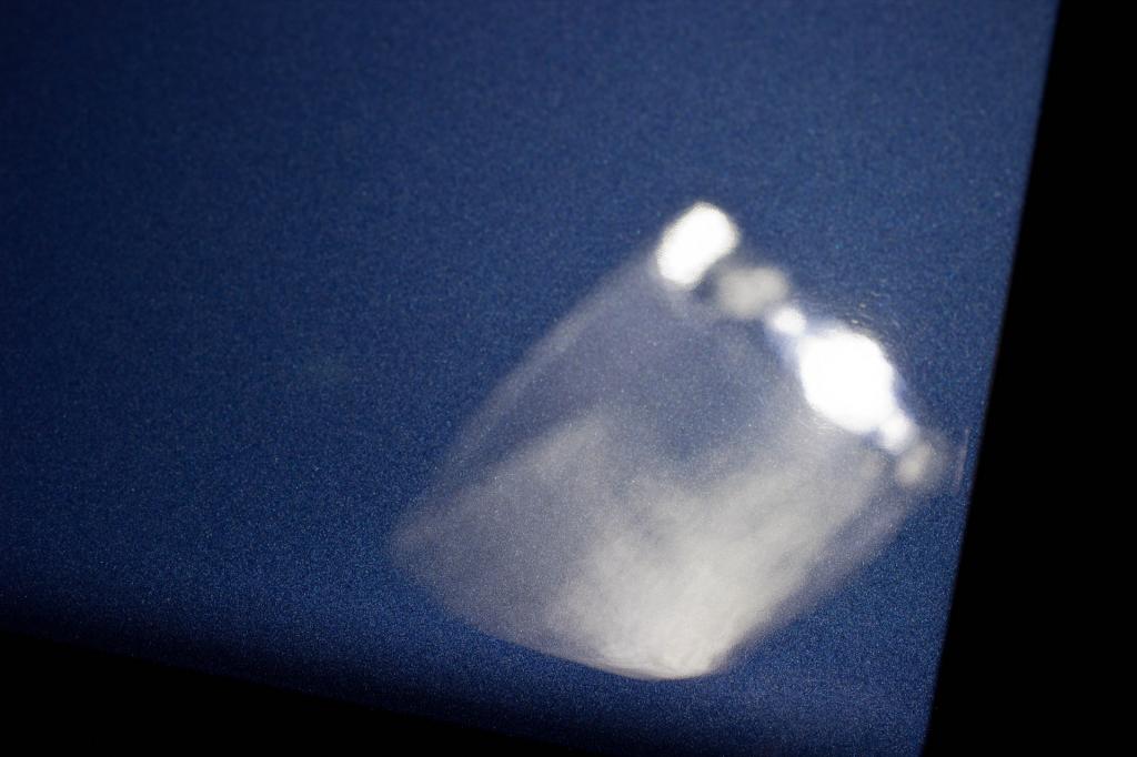

Ved å se etter så kan det se ut som at det er mindre struktur der jeg har slipet selv om jeg ikke har gått så grovt til verks. Vanskelig å få dette på bilder, men jeg ga det et forsøk.
Bildet over lyver litt pga. fokus så jeg tok et bilde der jeg hadde slipet med fokus på strukturen. Det er fortsatt mye struktur, men mye bedre enn det var. Holder man på lenge nok eller bruker grovere pute så er det absolutt mulig å på helt slett lakk.
Jeg tok noen målinger under veis og det ser ikke ut som at P2000 tar mye av tykkelsen på lakken.

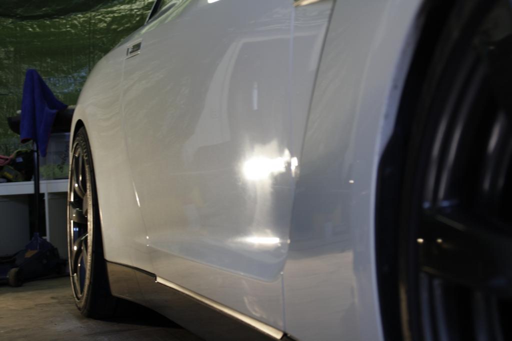

Jeg kan jo legge til noen raske bilder av våtslip med denne maskinen jeg har gjort også.
Kjøpte den også mest for å slipe med da luftmaskinen min er utslitt. Men har blitt så glad i den at jeg har brukt den til både det ene og det andre prosjektet etterpå... 1-stegs jobber på nyere biler f.esk helt gull..

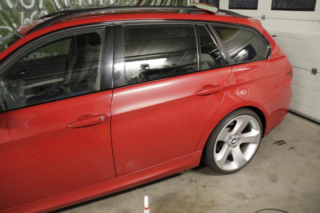

Rettet opp i noen "syre skader" på denne...
Denne er både slipt og polert med rupes duetto..
Våtslipt hele døra på E91n (men finner ikke ferdig bildet... må kanskje ta et nytt.)

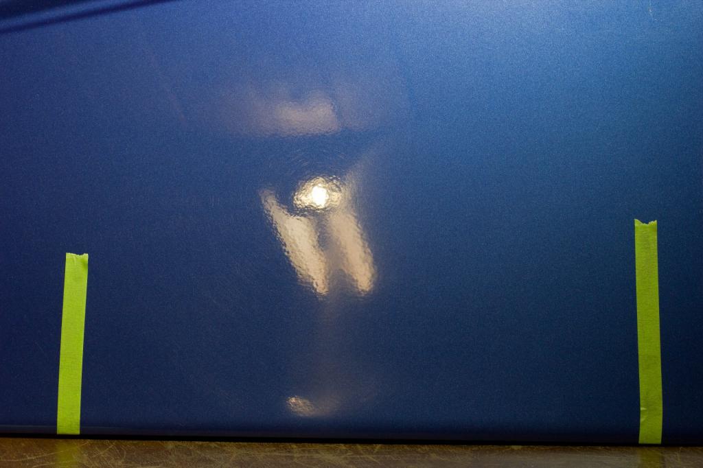

Test av Duetto + blå/blå Rupes.

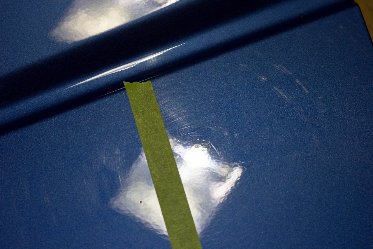

For å teste hva Duetto med blå/blå kan klare uten å slipe i forkant så lager jeg en liten test igjen. Jeg må si det er ganske imponerende hva man kan få til med denne DA maskinen med medfølgende produkter og utstyr. Jeg har tidligere trodd at denne ikke klarte seg så bra på hard lakk, men her tror jeg at jeg tok feil.

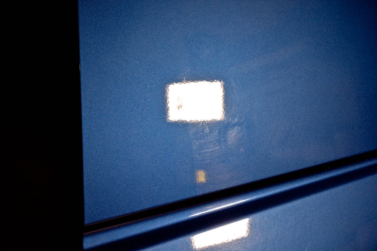

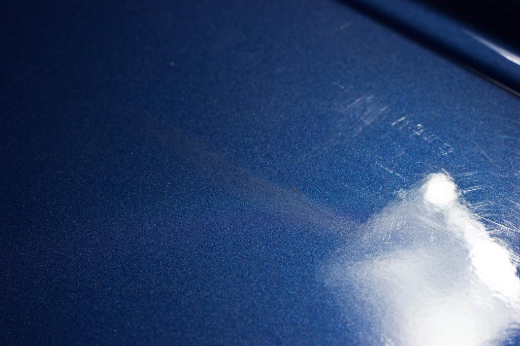

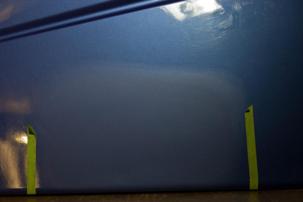

Jeg tapet opp et lite område der det var mye riper etter fjerning av emblem. Noen av ripene var ganske kraftige så her fikk Duetto en liten utfordring.
Tok noen bilder rett etter at tapen var plassert slik at man kan se utgangspunktet.
Jeg kjørte totalt over 3 ganger. Første gangen glemte jeg å kjøre opp hastigheten. På de 2 neste spredde jeg produktet på hastighet 1 og kjørte over med hastighet 6 og litt press. Førte maskinen sakte for å få opp litt varme.
Etter dette så det slik ut.
Jeg klarer ikke se at det har blitt noe ugang i lakket etter dette, men for sikkerhets skyld kan det være lurt å kjøre over med gul/gul i etterkant.
Dermed kan jeg si at på de fleste lakktyper klarer man seg fint med det som er i Rupes Duetto kitet.
