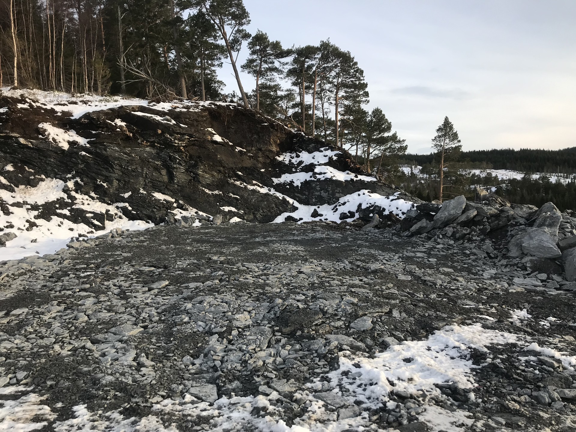

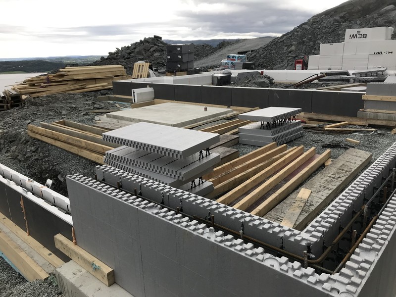

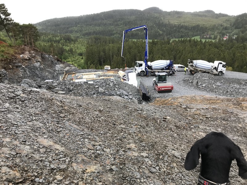

Utgraving av tomta startet våren 2019

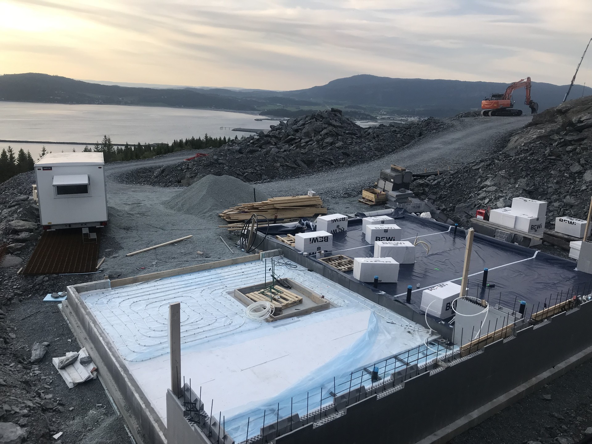

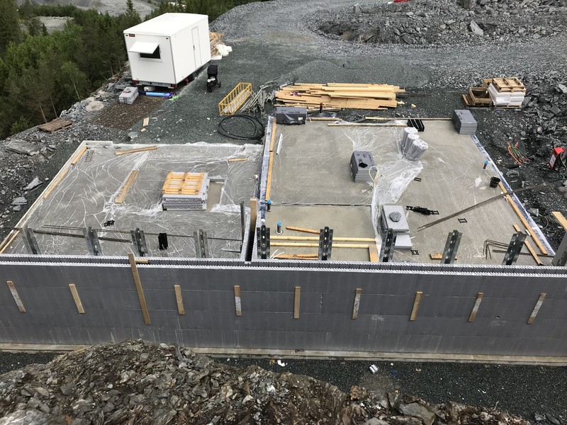

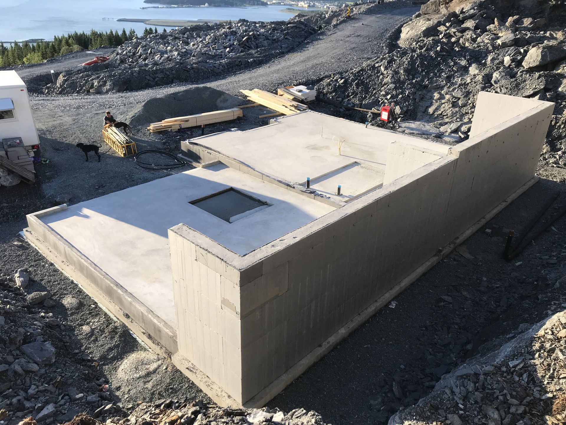

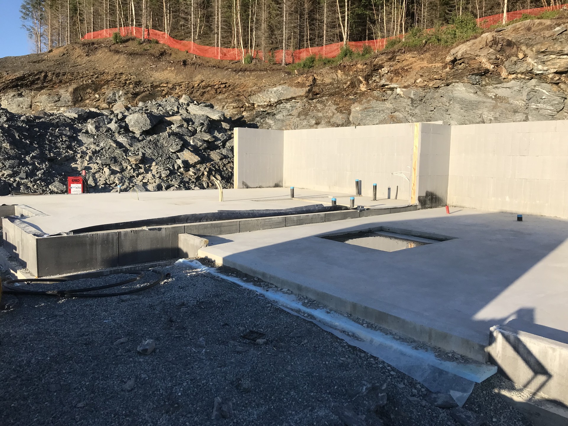

Planering til bankett og plate ble utført i juni. Det ble støpt banketter og ringmur.
IMG_3438.thumb.JPG.8134ff9be66af2e634a8346dad014092.JPGIMG_3435.thumb.JPG.91d4e5c98e0f7d430ef34a3f0ad57cc3.JPG

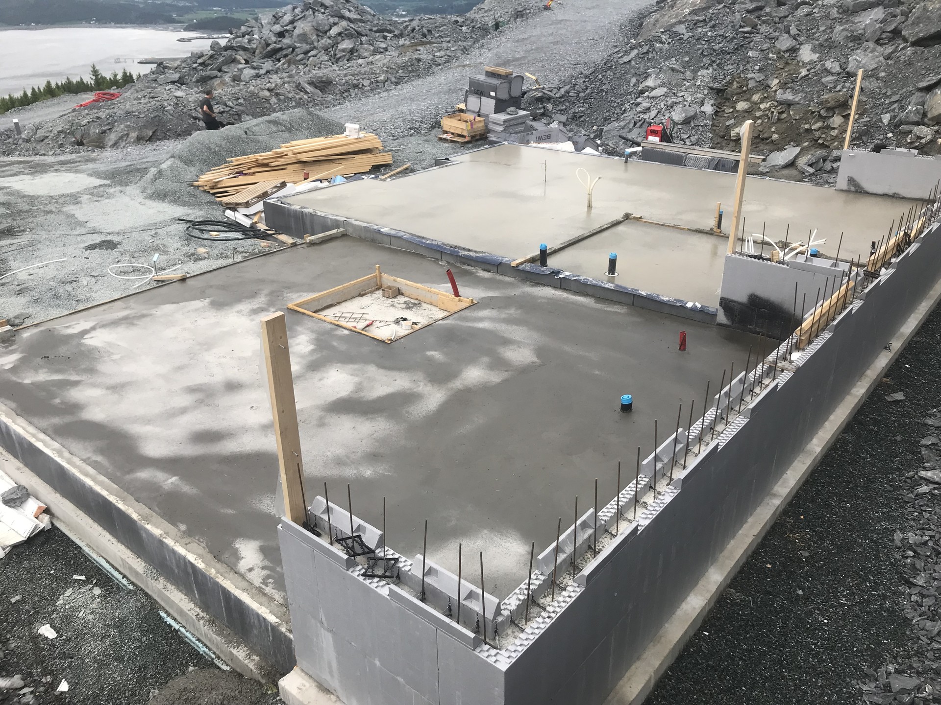

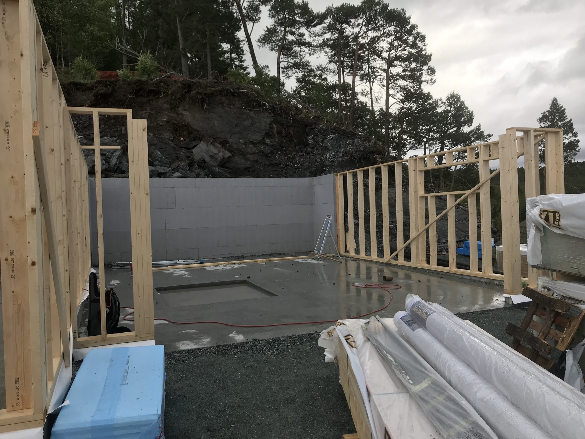

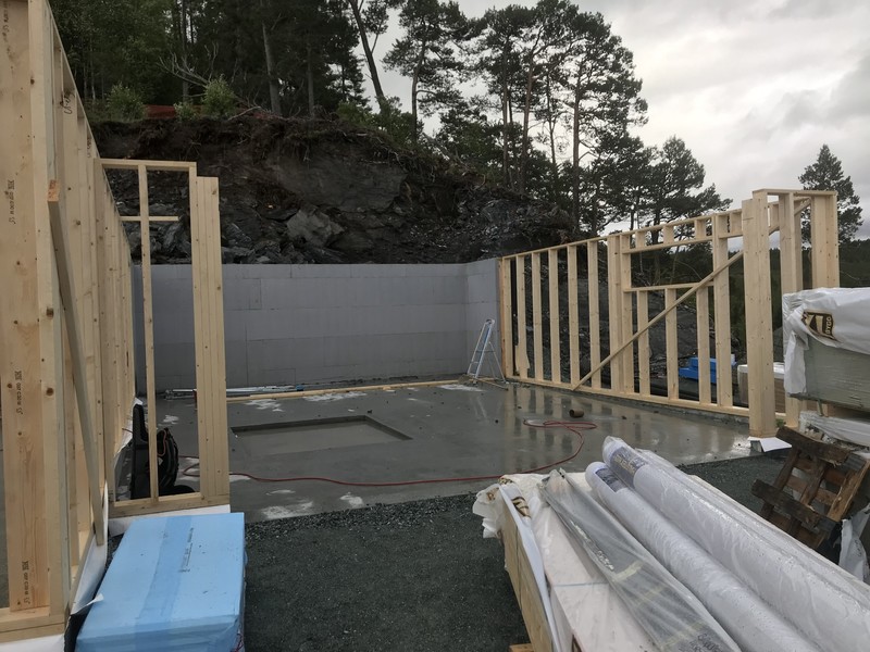

Bakvegg på tur opp samtidig som platen isoleres og vannbårenrør blir lagt ut før støp.

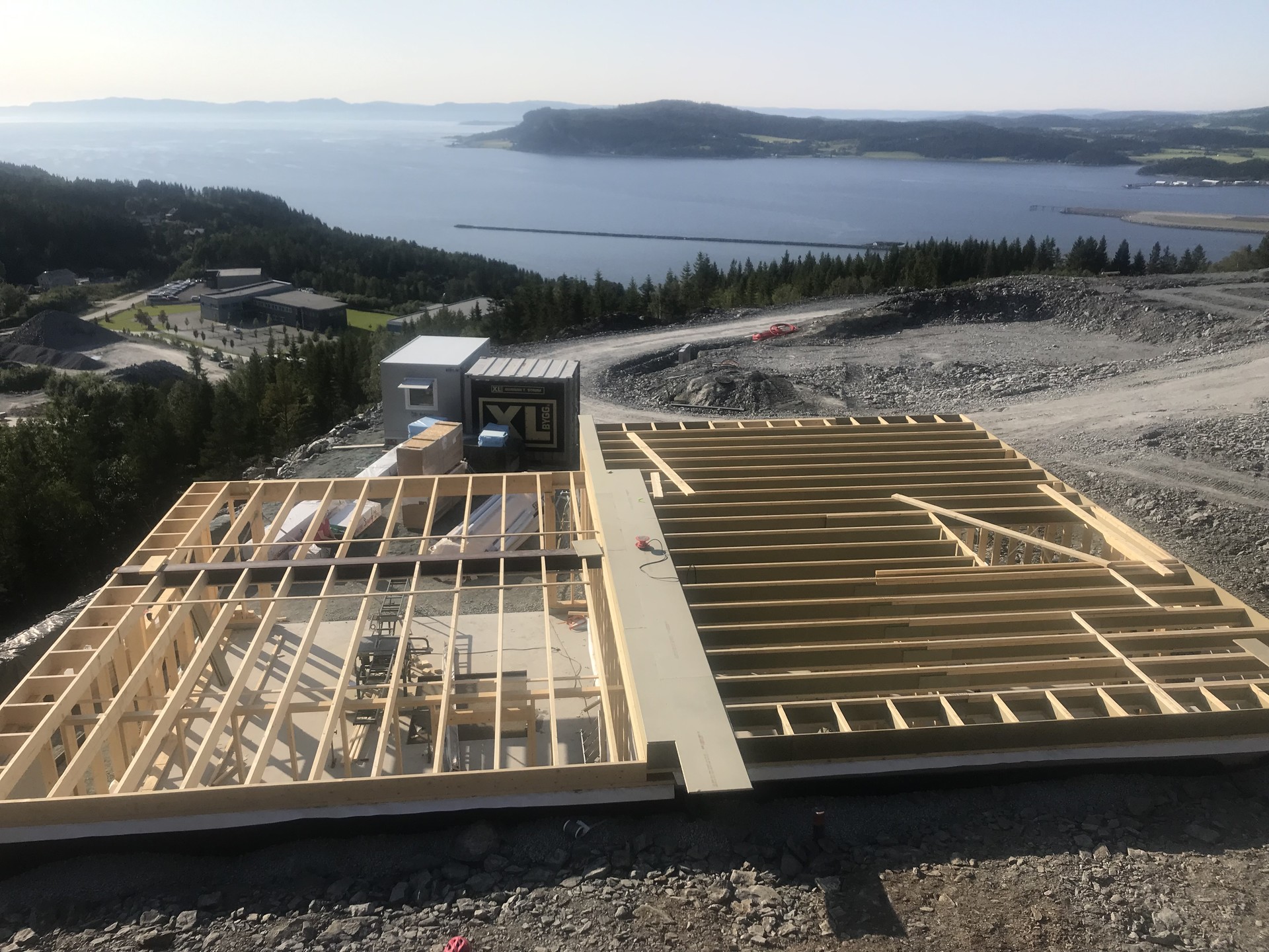

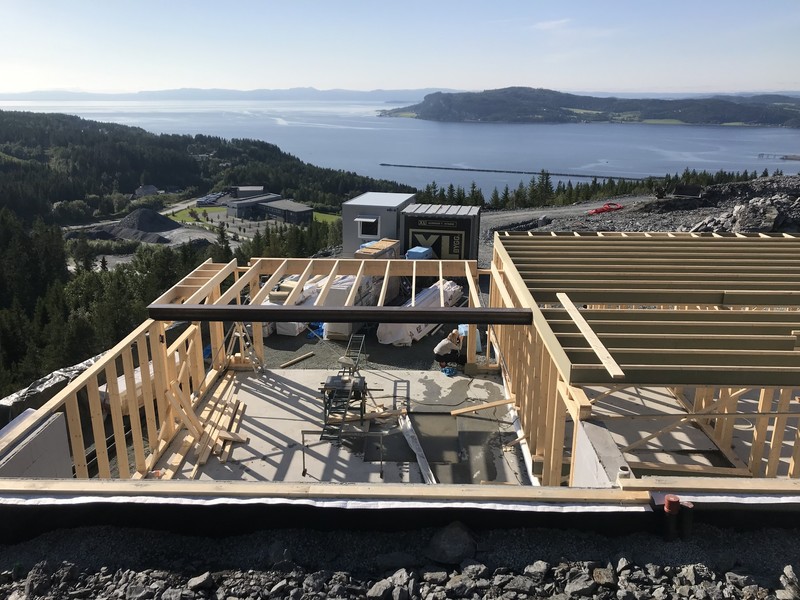

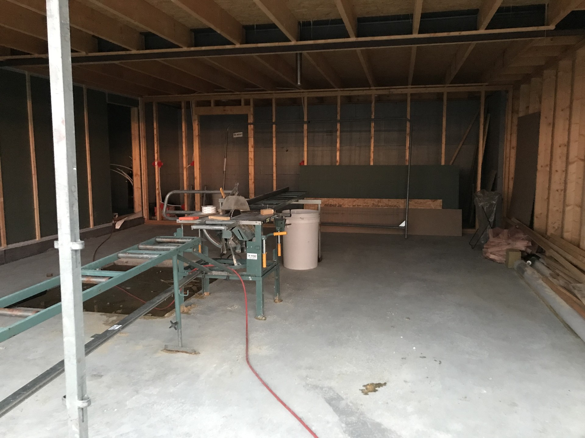

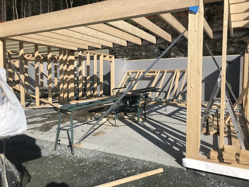

Reisverk og bjelkelag på tur opp. Over bjelkelaget blir det lagt kompakttak der det skal være terrasse på. Det blir 20-25cm kompakttak, så jeg isolerer kun med
5cm inne i bjelkelaget og får da 25-30cm isolering i taket. Yttervegger blir 15cm + krysslekting med 5cm, så skal være bra isolert.

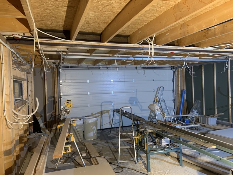

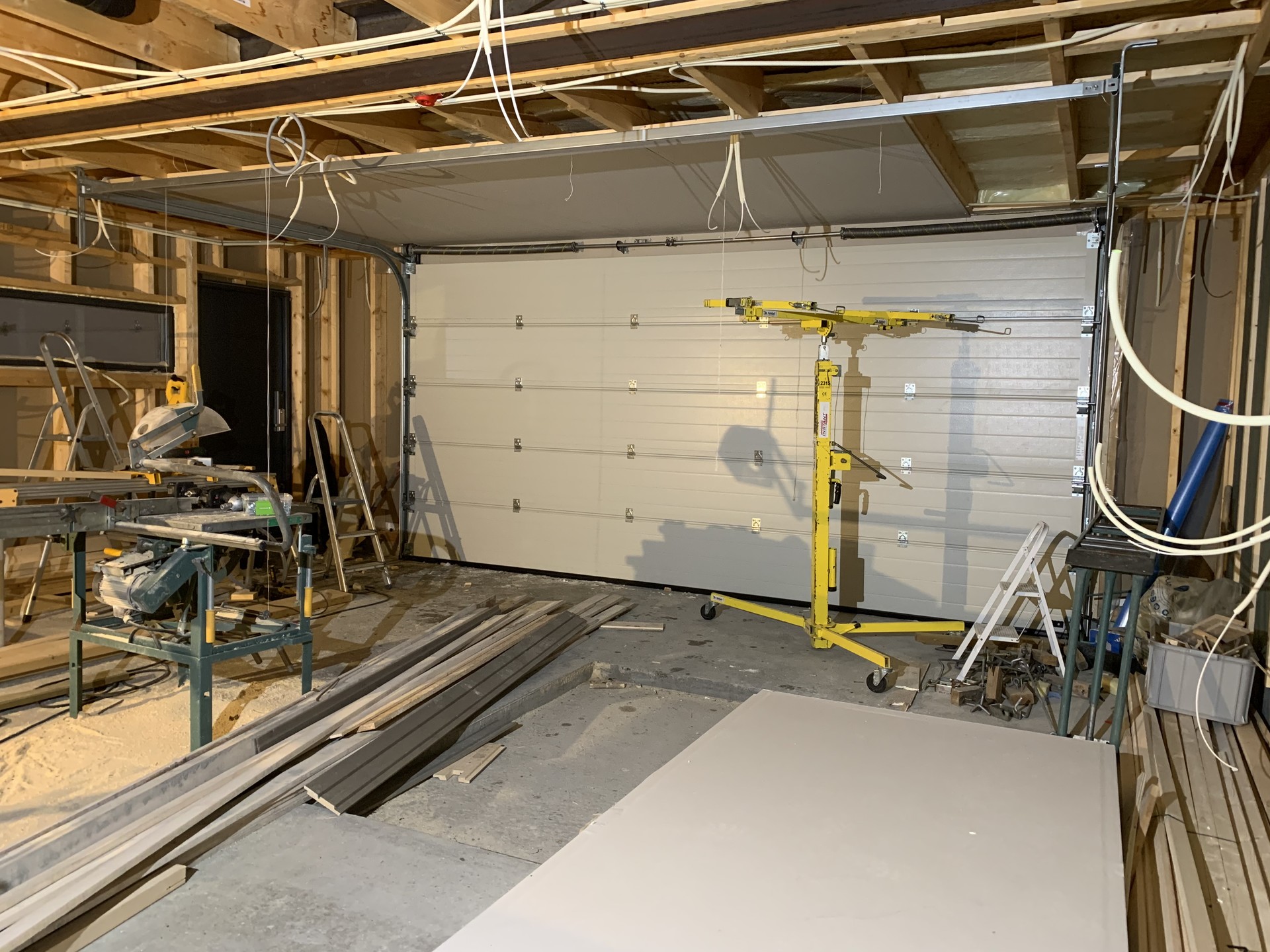

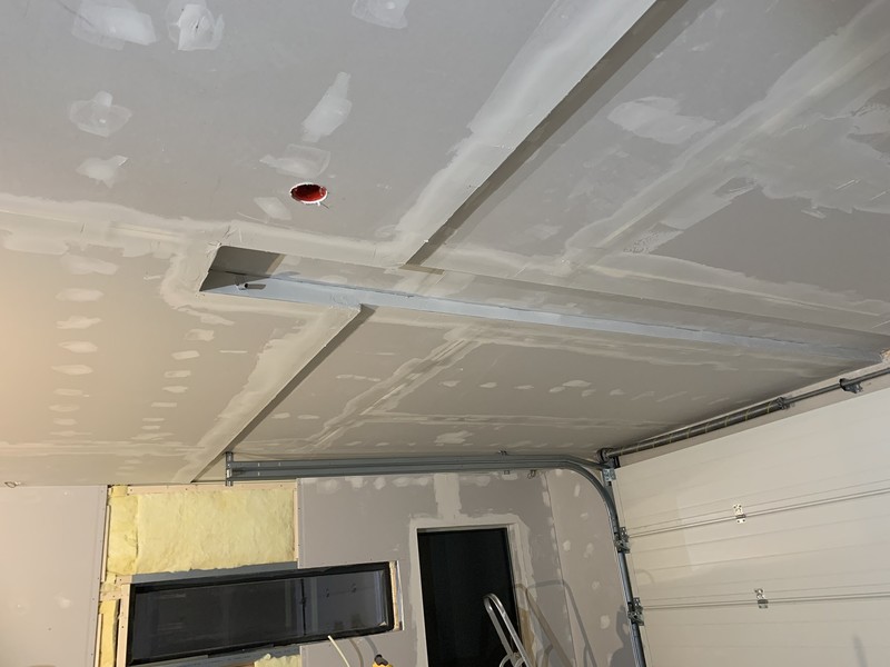

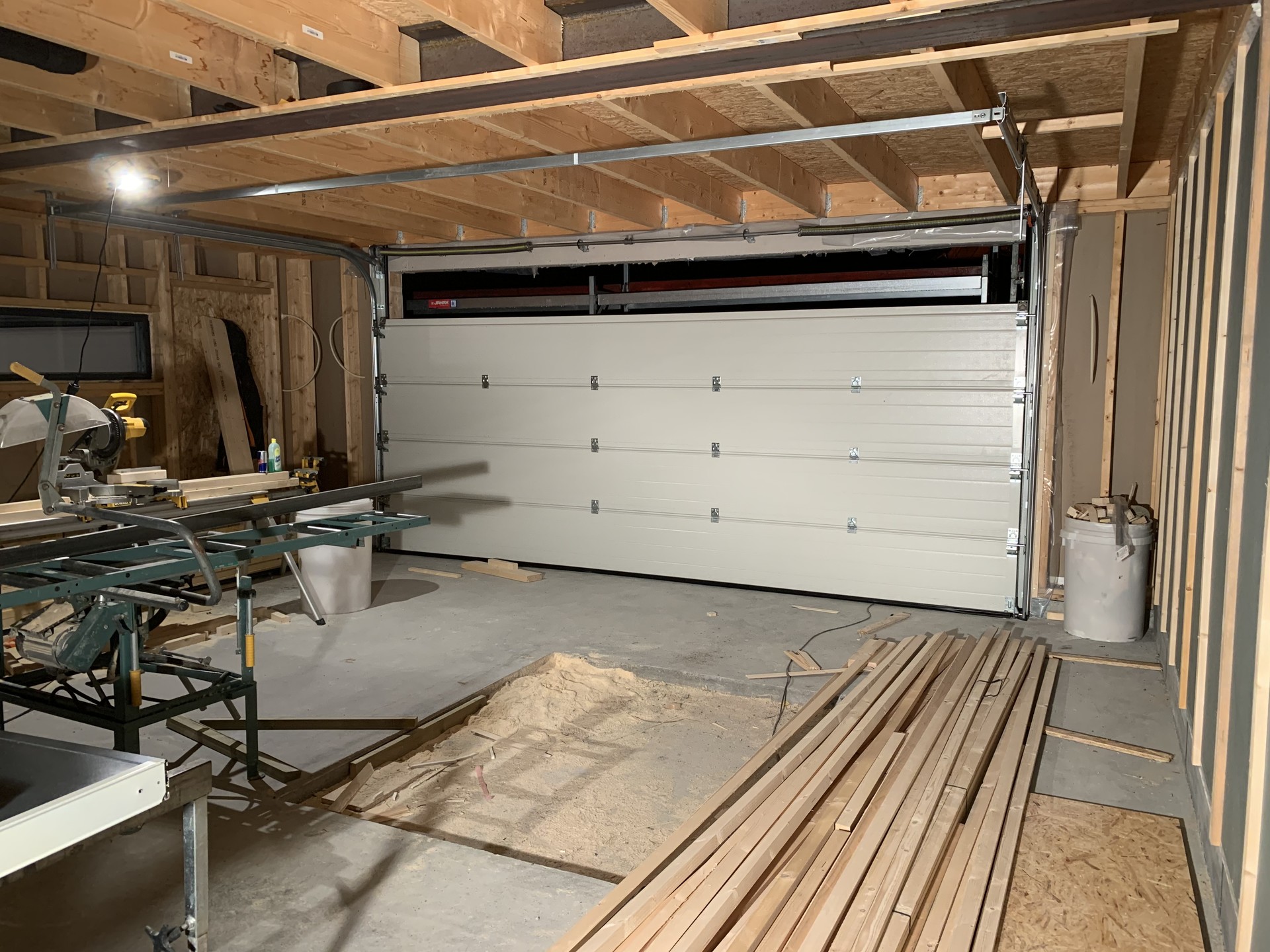

Før taktekkingen og beslagene utvendig var ferdig kunne jeg ikke starte med isolering av vegger. Monterte derfor gips bak portrammen så jeg kunne montere porten.

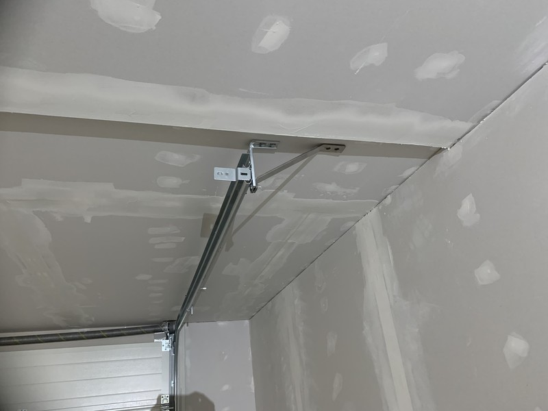

Porten ble en Hørmann LPU67 Thermo med Thermoframe for god isolering. Planen var i utgangspunktet 5000x2250, men så at jeg kunne få inn 5000x2375 med noen modifikasjoner.
Standard portskinner krever 21cm klaring over portåpning for montasje og jeg hadde 22cm mellom port og bjelkelag. Alternative hadde vært lavtbyggende skinnepakke, men da hadde torsjonsfæringen kommet bak. Jeg tenker å lage braketter for å stive av skinnene sideveis på utsiden og demontere U-jernet i mellom for å kunne utnytte takhøyden til sakseløfteren.
Måtte også lage en innfelling til skinnen på portåpneren, men dette blir ganske bra løsning.
Ståldrageren som er i taket går 25mm under bjelkene så her måtte jeg lekte ned. Valgte da å lekte ned resten av taket bakover i garasjen så kunne jeg legge el-rørene også her.
Oppdaget når jeg skulle montere øverste bladet at det var pakket feil topptrinse, denne måtte bestilles fra Tyskland så kom ikke helt i mål.
Når riktig trinse var på plass ble øverste blad ferdig og jeg begynte å isolere 5cm i bjelkelaget. Stiftet tau i kryss under glavamattene så de skulle holde seg på plass øverst i bjelkelaget.

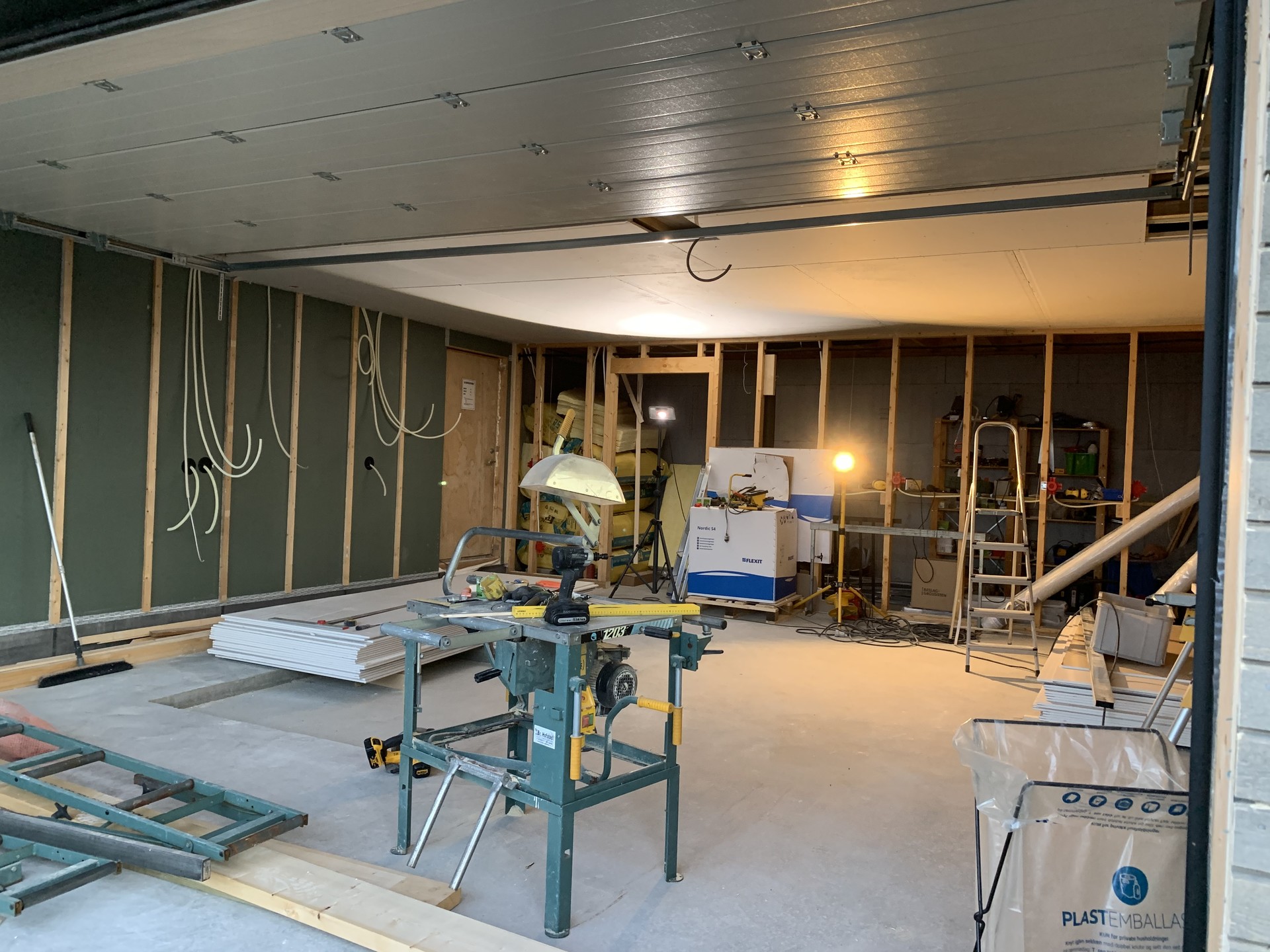

El-rør ble trekt før gips ble montert i tak.
Gikk så i gang med isolering og gipsing av vegger
Nå venter jeg på at rørlegger skal opp med et skap til utekranen før siste 3 plater kan monteres på veggen. Starter med gipsing av bod i jula så blir sparkling og maling på nyåret.
Planen er 2 lysarmaturer på hver side som monteres i 45' mellom vegg og tak samt en foran sakseløfteren. I tillegg har jeg lagt opp 16 punkt i taket, her blir det enten downlights eller LED-paneler. Har hørt at rimelige LED-paneler kan gi sterk støy/interferense, noen som har erfaring med dette? Har allerede kjøpt paneler på 17x17cm, men usikker om de vil gi problemer.
På begge sideveggene blir det TEK123 kanaler der alt elektrisk blir samlet.

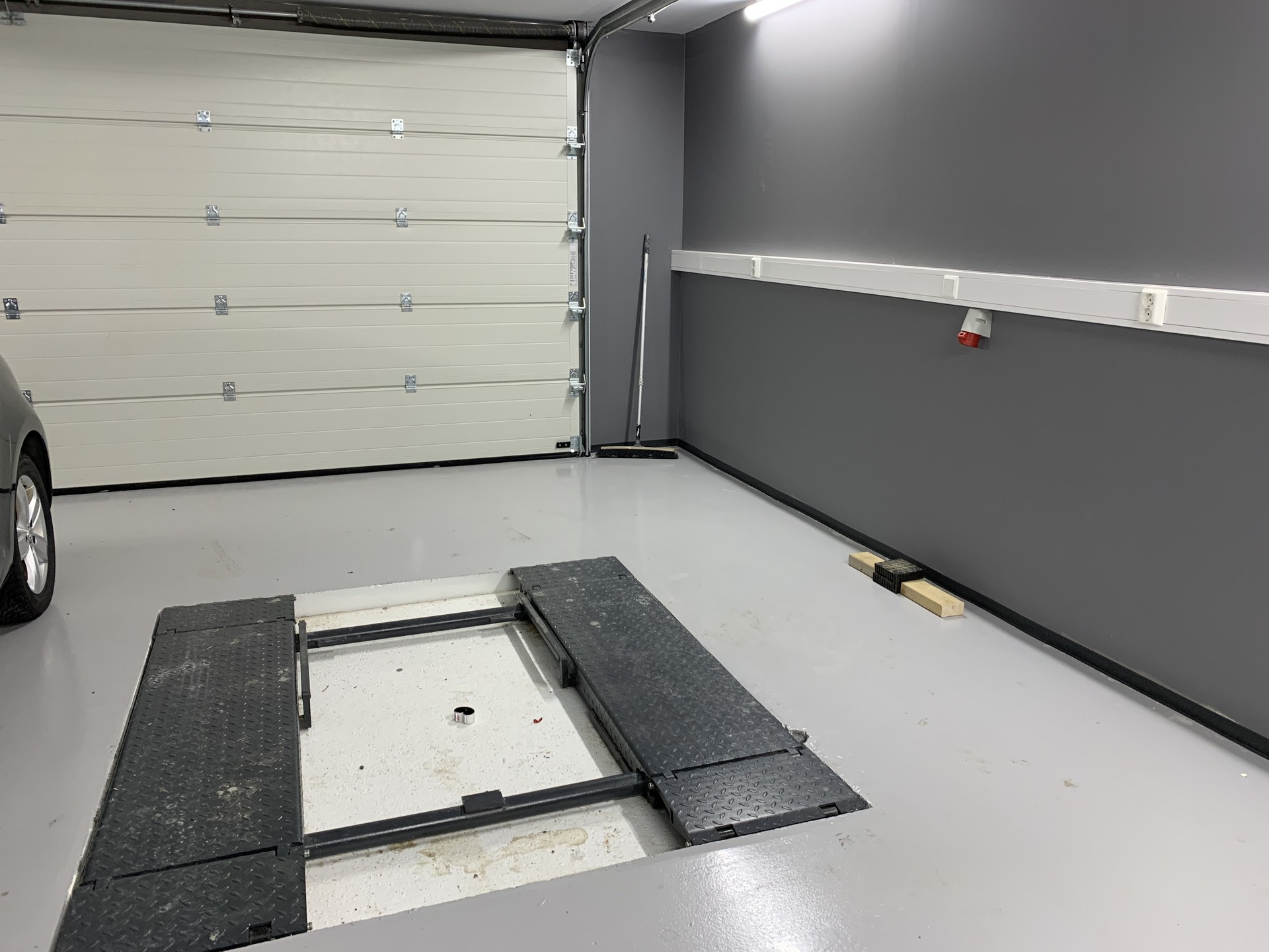

Ser meget bra ut, eneste jeg savnet var noe som kan ta unna vannet nede i hullet til liften.
Røddesnes
Planen var å lage en ramme i rustfritt stål rundt kanten på nedfellingen som er litt høyere enn gulvet for å unngå at så mye vann renner ned til løfteren. I tillegg blir det nok et dreneringshull i nedfellingen.

Ble litt arbeid å felle inn portåpner og skinnen, men blir en god løsning
Fikk også brakettene for å stive av skinnene

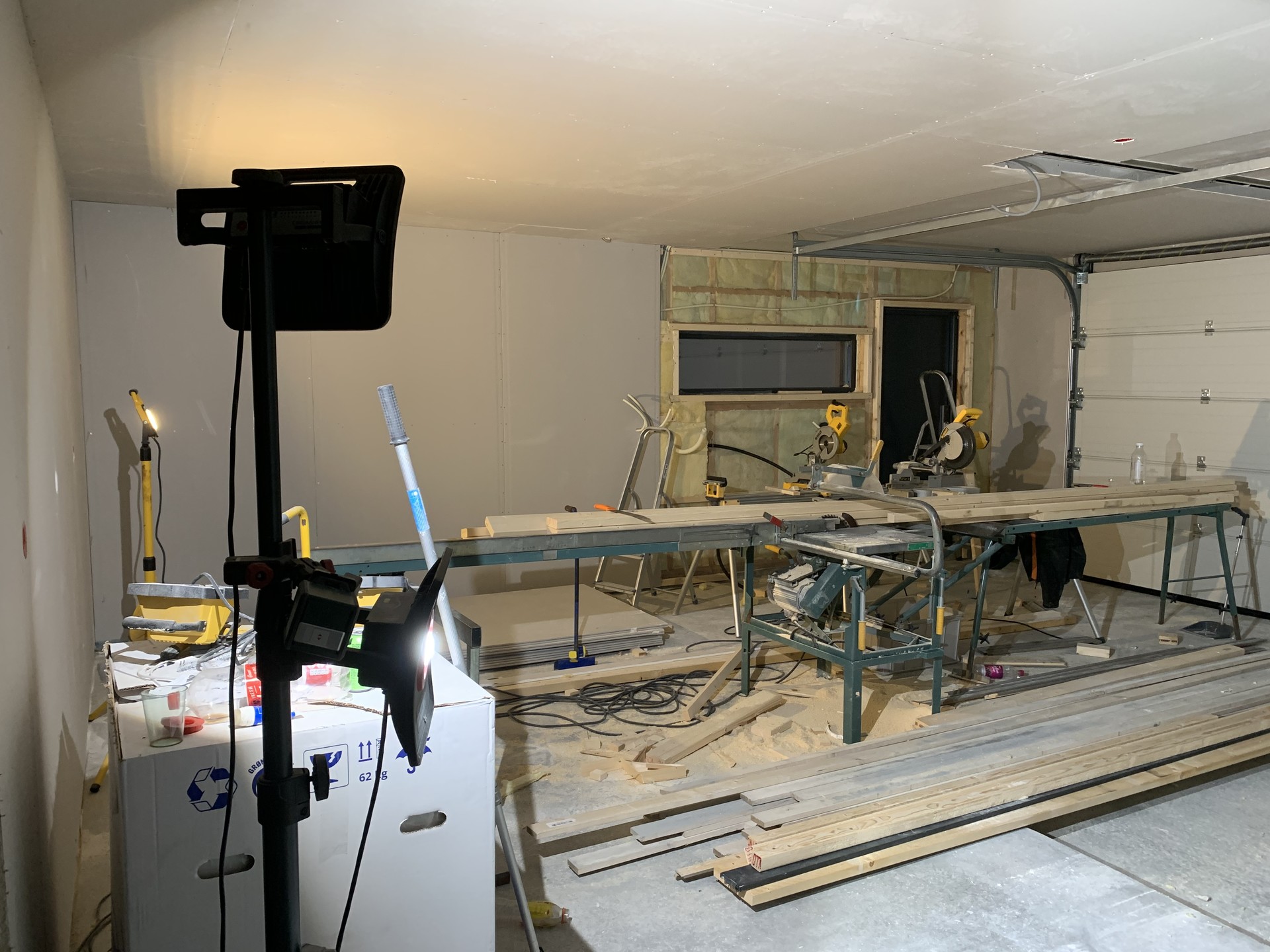

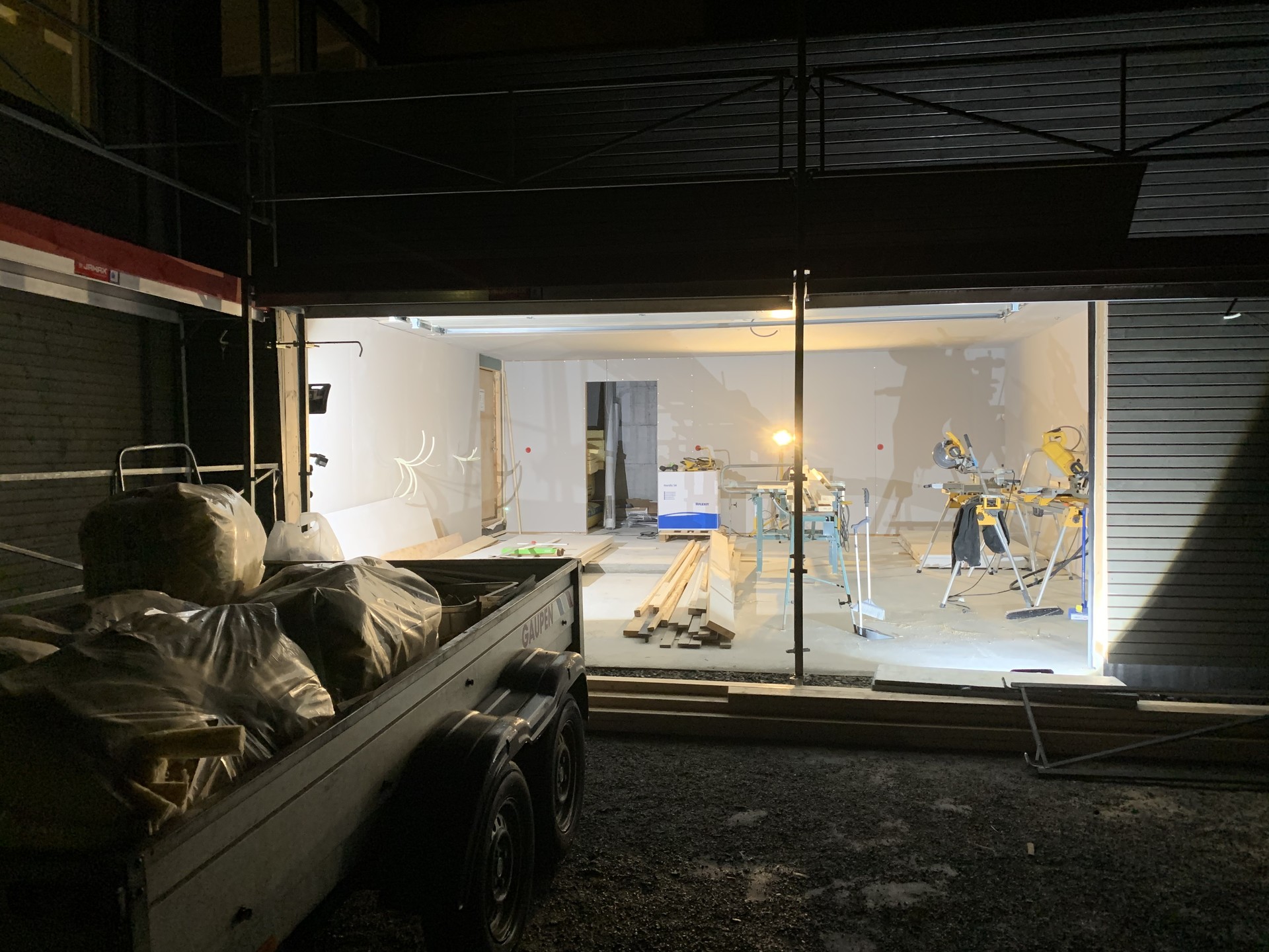

Liten oppdatering på prosjektet.
Har nå fått malt ferdig vegger og tak, samt bod i bakkant av garasjen. Snekkeren som holder på i huset har flyttet mye utstyr ut fra huset og inn i garasjen nå i sluttfasen, så er litt kaos for tiden.
Første runde med maling av vegger så var fargen noe brunere enn jeg hadde tenkt, ble derfor malt om i en nøytral gråfarge som var slik jeg hadde forestilt meg.

Nedfellingen til sakseløfteren er også malt, så det blir montering en av de første dagene. Jeg har bestilt nye slanger da de orginale ble for korte til veggen der betjeningen skal stå.
