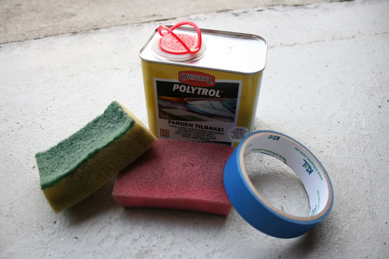

Utstyr:
- Owatrol Polytrol - Fargen tilbake! (En kanne er på 0,5L og ligger på rundt 150,- pr.stk. Kan kjøpes hos Jernia og endel malerbutikker)
- KLL (K.L.&LING) teip fra Europris (Satt heldigvis ikke igjen noen limrester)
- 2 stk oppvasksvamper (Vanlig daligvarebutikk)
- 1 stk pensel, type rund (Malerbutikk, Maxbo, Byggmax ++)

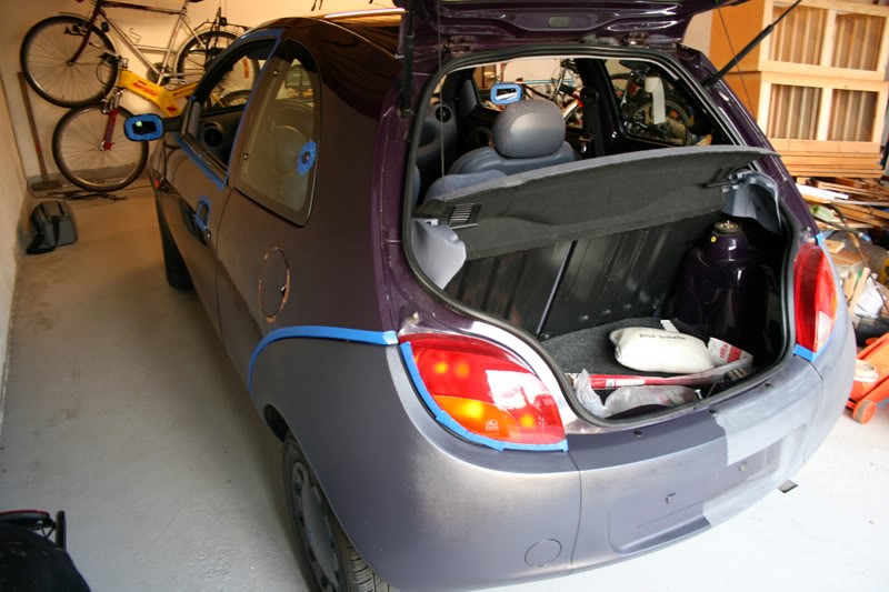

Tok en skikkelig vask dagen før med mye avfetting på alle områdene som skulle behandles, samt en god vask av resten av bilen. Satt den i garasjen sånn at den fikk tørket skikkelig over natta. Dag 2: Løp ned i garasjen og begynte å maskere lakken da jeg ikke hadde lyst til å bruke "skarpe løsningsmiddler eller maling- og lakkfjerner" for å fjerne evt søl.

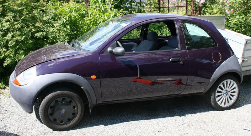

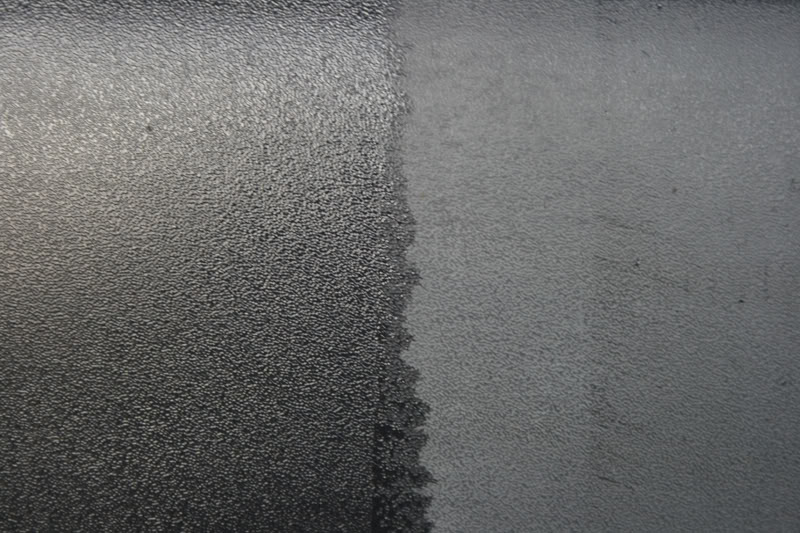

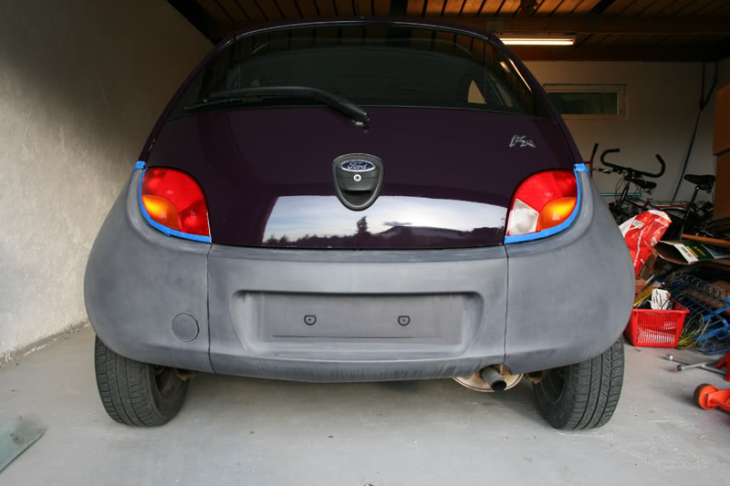

Skal sies at jeg tidligere har brukt Autoglym - Bumper Shine. Brukte litt tid på å legge det på skjermene, fulgte bruksanvisningen til punkt å prikke. Fikk nesten ikke brukt bilen før alt var fordampa vekk(?) i sola. Rakk ikke engang å vaske bilen før alt var borte! :blink: Uansett.. Her er bilde av testobjektet FØR behandling av Polytrol. Sett sine bedre dager? JA!

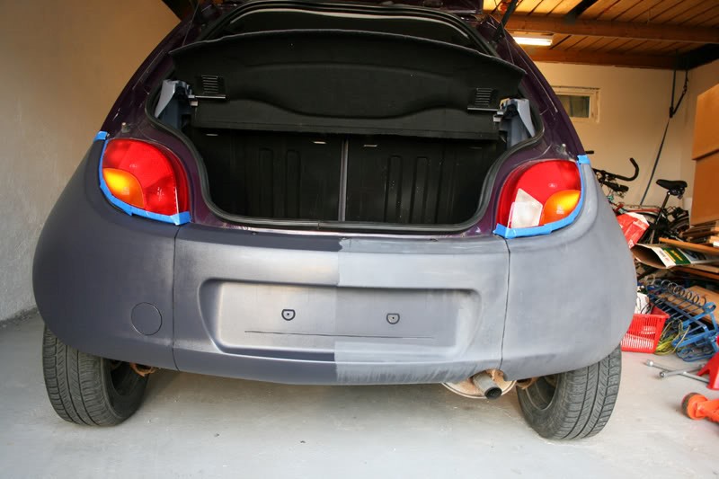

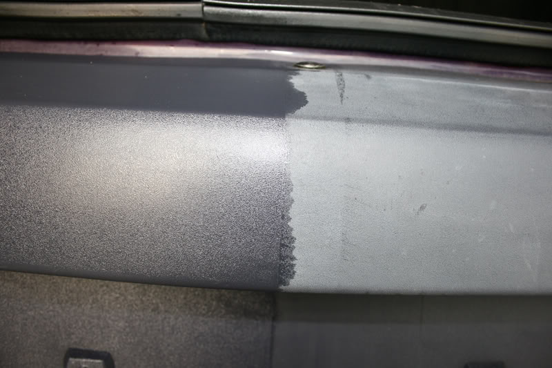

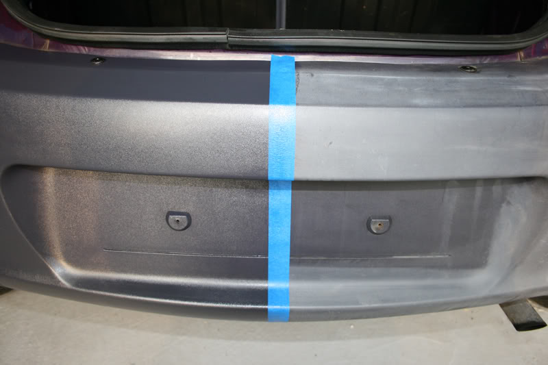

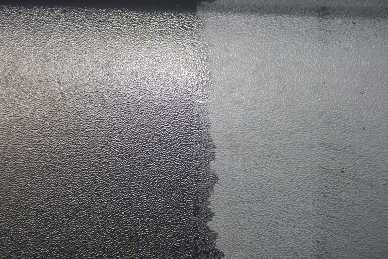

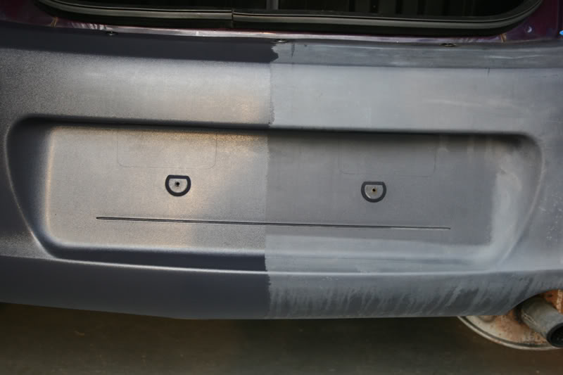

Gikk over hele bilen og la på 2 lag av Polytrol'n. Gotta love 50/50 shots ;) Lar bildene tale for seg selv..

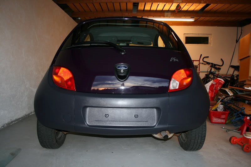

Ferdig behandlet,
Før / Etter
Dere får la være å se på rotet til høyre på bildene. Har pussa opp uteboden i en uke nå, så da ble garasjen oppholdsted for all dritten! :)
Må si meg fornøyd med resultatet! Produktet er skikkelig drøy i bruk! Av den 0,5 liters kanna så har jeg 99% produkt igjen. Produktet kommer opp til korkhøyde ved å holde den bitte bitte litt skrått. Så jeg har tydeligvis nok produkt etter å ha handlet inn 1 liter :rolleyes:
Veldig enkelt produkt å jobbe med, hadde ikke noen problemer med å få det jevnt fordelt, tynt produkt som renner veldig. Følg bruksanvisningen så går det lekende lett. Skal sies at jeg brukte oppvasksvamp istede for klut.
Spennende nå er å se hvor god holdbarhet dette har. Så jeg får vel poste, evt oppdatere denne posten om en stund. ;) Er hvertfall fornøyd så langt.
