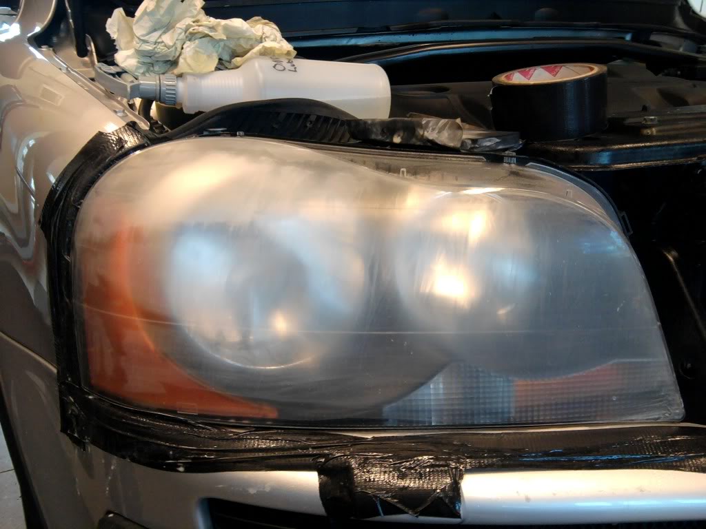

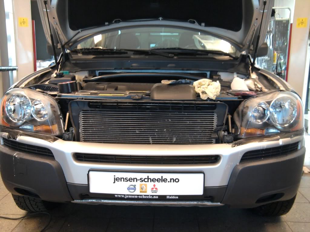

Vi begynner med noen førbilder.

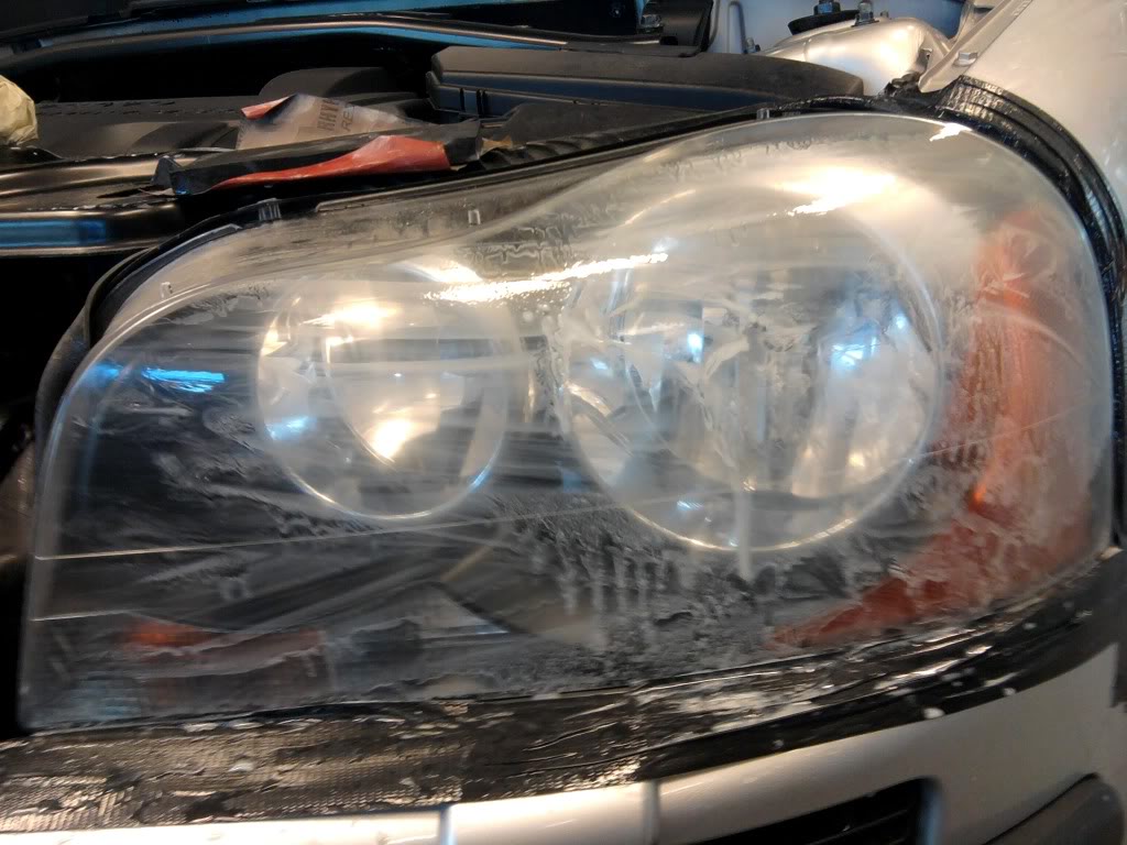

Bilen er en Volvo XC90 som har syke med stygt belegg på hovedlamper.

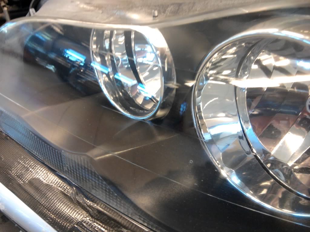

Så gikk jeg igang med sliping. Brukte 800 våtslippapir, Meguiars slipekloss og såpevann som smøring.
Slipte opp og ned på lykta. Kontrollerte innimellom ved å tørke lykta for å se om alle deffekter er fjernet.
Når jeg var fornøyd med resultatet, byttet jeg til 1500 papir.
Denne gangen slipte jeg på langs med lykta.
Dette for å ikke slipe nede i spilesporene fra 800 papiret

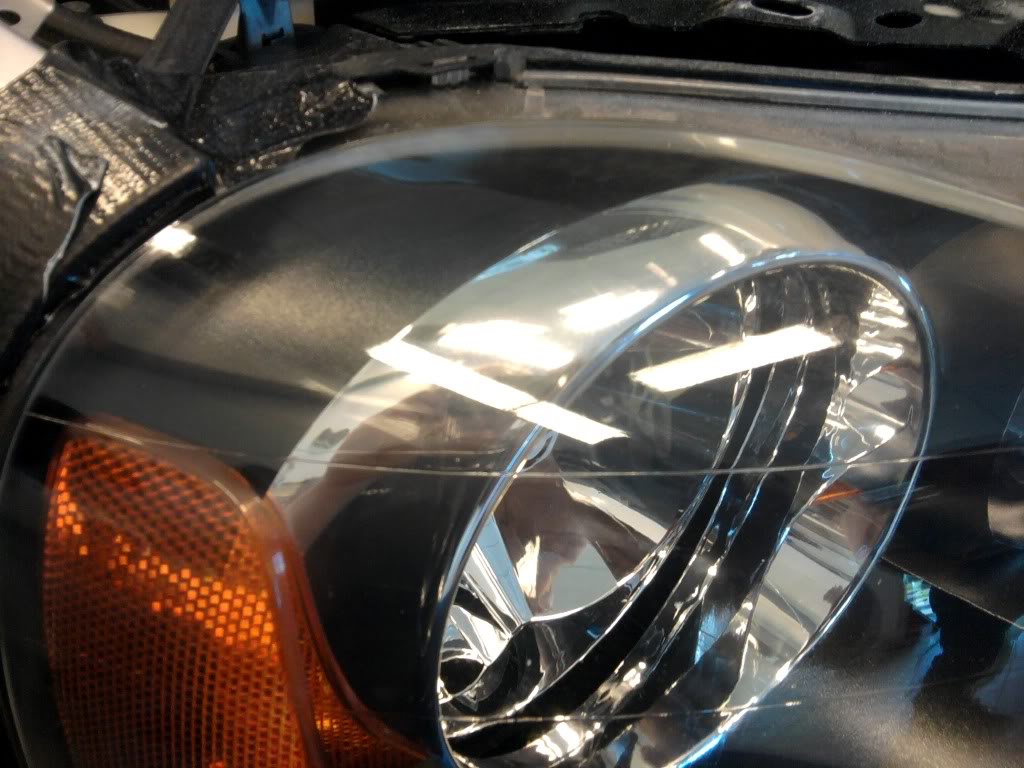

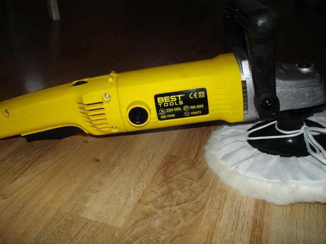

Så gikk jeg på med polermaskin, rubbing og ullpute.
Brukte Makita maskin, Scholl S03(rubbing) og en billig ullpute (Dette fordi jeg ikke vil bruke samme ull som på lakk) .
Spredde på laveste hastighet og kjørte opp på 2000rpm og kjørte til rubbingen var brutt ned.

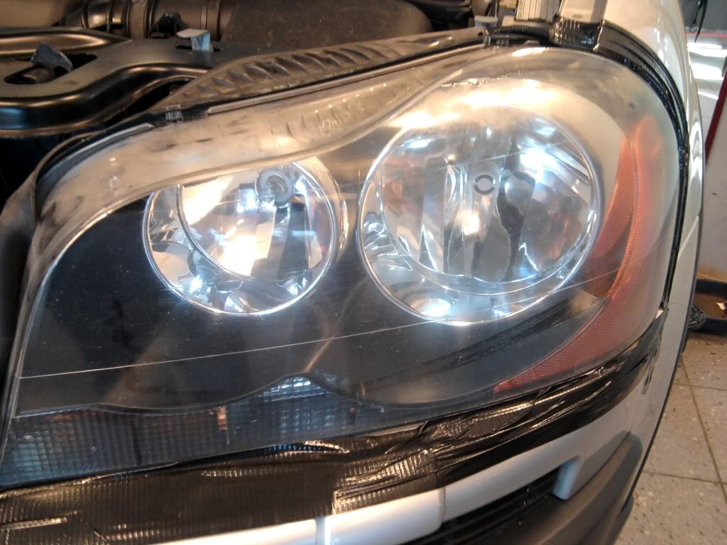

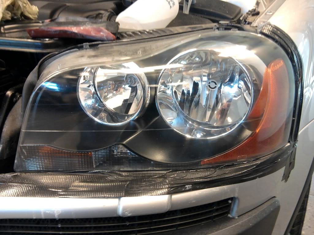

Etter:
Ferdig med ene siden.

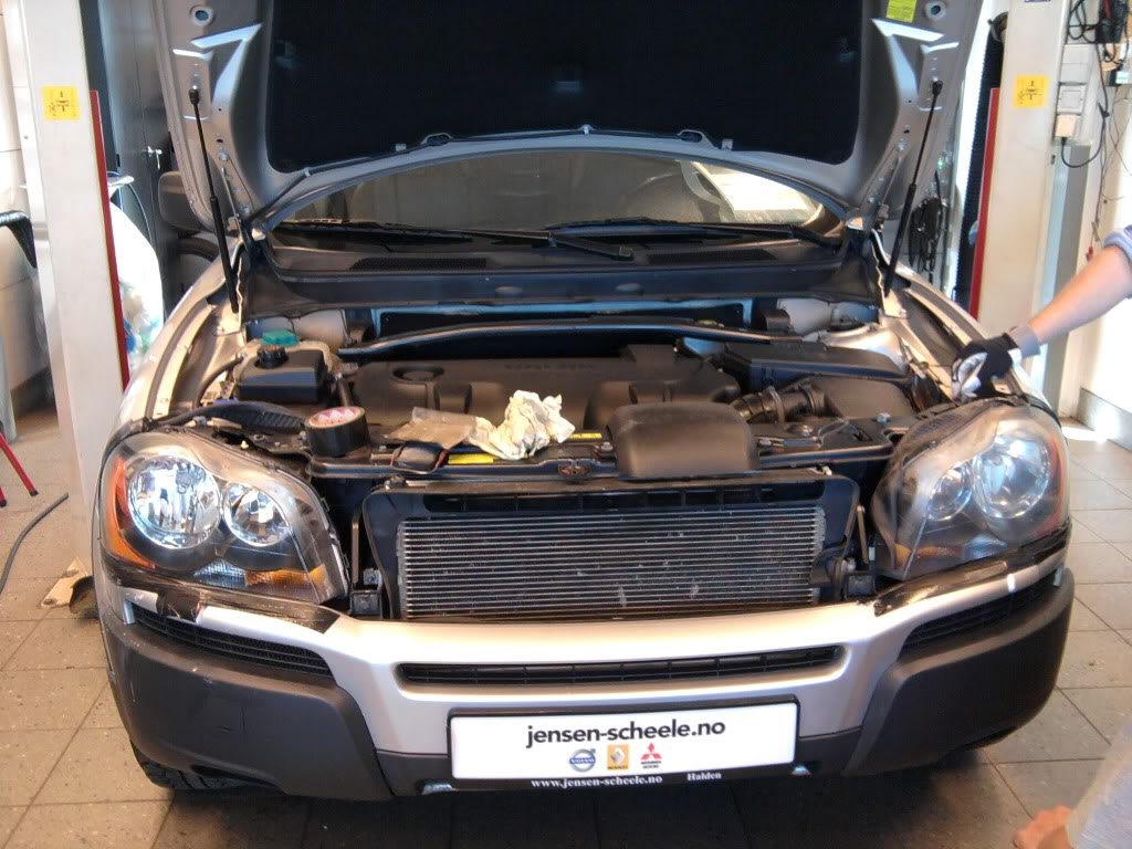

Så var det samme prosedyre på H. lykt
Ferdig...
