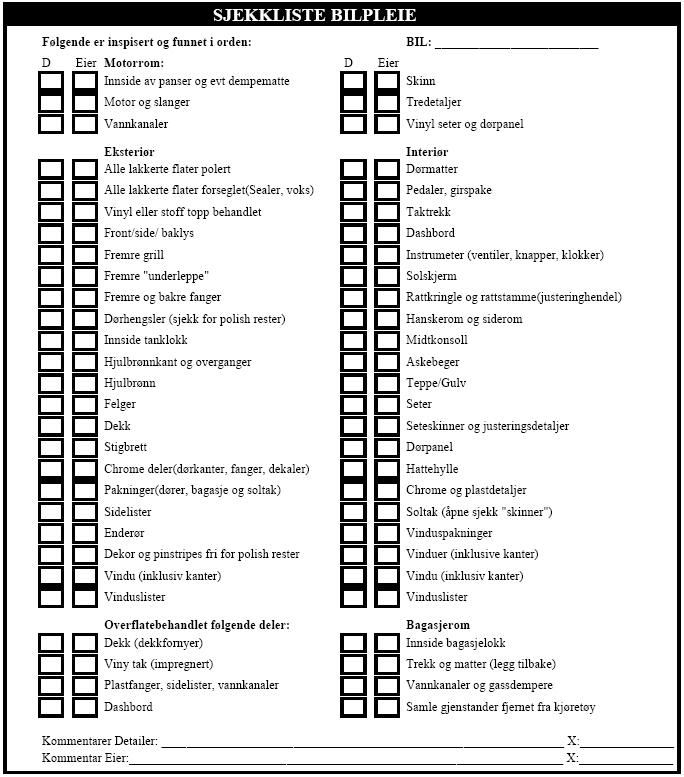

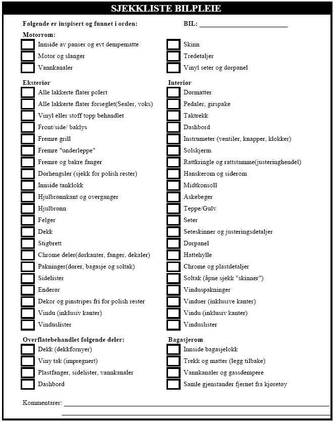

Tar du på deg jobber mot betaling. Da kan det være greit å bruke 10 minutt etter jobben for å inspisere at alt er slik det skal være. Det er flaut hvis kunden mot formodning skulle finne feil som tar kort tid å rette på, og som burde vært i orden i første omgang. Vedlagt ligger et pdf dokument med sjekkliste for komplett detail jobb. Denne kan også brukes i grovt sammen med kunden for å avstemme forventninger av jobben du skal gjøre.
Denne filen er ikke ferdig, men er veldig åpen for innspill, kommentarer og skriveleifer slik at denne kan bli så komplett som mulig. Den er laget i excel, så det er kjapt å redigere. Hadde også vært kult hvis noen som skal gjøre en "komplett" detail i kommende dager kunne testet og gitt en tilbakmelding.
Kan dette være noe for deg???
En liten preview:
Bilpleie sjekkliste.pdf
Bilpleie sjekkliste inkl kunde.pdf

Bra insj! men hva er forskjellen på "vindu" og "vinduer"? :P
Genialt Brynjar :) Også ekstra kjekk for oss nybegynnere som kanskje ikke har kommet på å gjøre alt :)
Veldig bra :) Hadde det kanskje vært en ide og lage det slik at det sto i "kronologisk" rekkefølge etter hva som skal gjøres? Så kan man sjekke av etter hvert? Det er jo veldig ofte en gitt rekkefølge på tingene og da hadde det kanskje blitt mer oversiktlig og lettere å følge for oss som ikke er fullt utlært i detailing-faget enda :)
Det er en tyskelektriker.. Skal fikse den :D
Bare komme med forslag.. Er forbedringspotensiale her..
Ser allerede nå at på motorrom skal det stå, innside panser og ikke motorrom, og i tillegg skal jeg få på plastdetaljer der.

Jeg har lagret skjemaet for senere bruk, helt suvernent. thumbs.gif Bra tiltak.
Kult å høre:-) Bare komme med forslag til endringer og evt andre ting som dere ser burde være der slik at dette blir en detailers checklist som det lukter svidd av.

Om det skal bli en detailers checklist det lukter svidd av bør en del orddeling- og skrivefeil rettes på, som 'tre detaljer', 'sol skjerm', 'vindu lister' og annet smårask.
Men bortsett fra det, bra initiativ. :thumbs:

hehe.. ser den og det er det jeg er ute etter. Skal gå en liten runde på den nå og laste opp v2 om litt. Var kreativ i natt, men med litt laber fokus på rettskriving:-)
Brynjar
Da var første link oppdatert mtp orddeling og skrivefeil. Er sikkert flere, men når man sitter å skriver så er det lett å se seg litt blind på dette :blink: Hyl ut, og jeg endrer. Har ikke gjort noe med rekkefølgen ennå, kom gjerne med forslag.
Flott tiltak. Denne kommer jeg til å bruke. Hva er vannkanaler? Er det å stake opp drenering fra soltak etc, eller er det rundt tetningslister i dører osv?
Brynjar
Nei, det jeg har tenkt er gitteret hvor vannet renner ned under panseret. Altså rett ved viskerne.. Der pleier det å legge seg små kvister og ulumskheter som er lett å glemme. Det er jo også flere plasser på bilen hvor det er vannkanal, eks på bakluke på sedaner.

Da var første tråd oppdatert med liste som også evt kunde kan krysse av..
PM meg hvis det er noen som ønsker denne i excel format for evt å tilpasse den etter eget ønske.

Er det noen som har testet dette utenom meg selv da? Jeg brukte det på Passat jobben tidligere og fant i alle fall et par småting som jeg hadde oversett. :)
Har brukt den litt, fin å sjekke at man har husket alt. Glemte IZ Gummistift på gummi forrige gang...hehe
