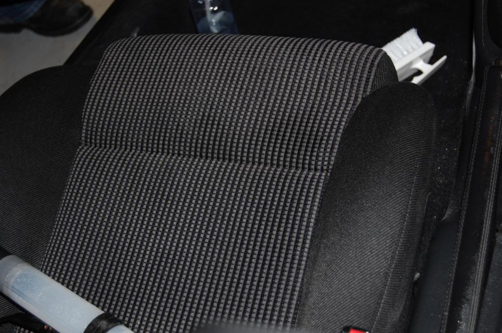

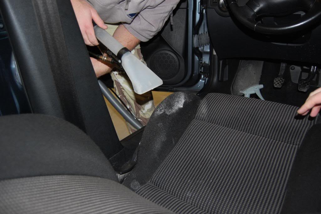

Som vist på bildene så er det lurt å gå over med støvsugeren.
Før:
Etter:

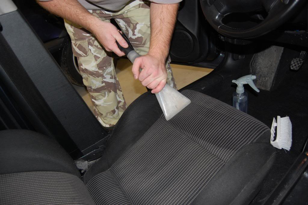

Etter støvsuging så er det på tide å finne frem rensemaskinen og den blandingen du har bestemt deg for å bruke avhengig av hvilken tilstand interiøret er i.

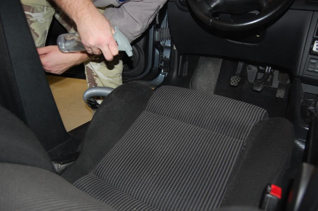

Så sprayer man på produkt med dysen på rensemaskinen(Hvis man ikke har rensemaskin, men våtstøvsuger bruker man naturligvis sprayflaske):

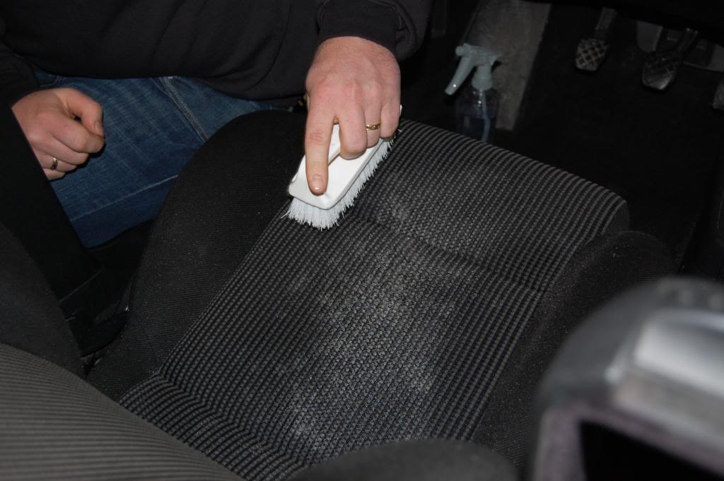

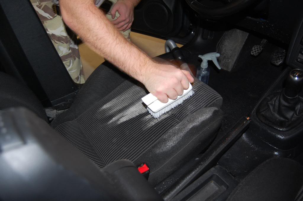

Deretter er det frem med tekstilbørsten og skrubbe lett over setet for å jobbe produktet litt inn slik at du får dratt med mest mulig møkk opp:
Jeg velger å ikke la produktet ligge så lenge da det det kommer til å trenge ned i skumgummien i setet og blir liggende der og danne fukt og bakterier.

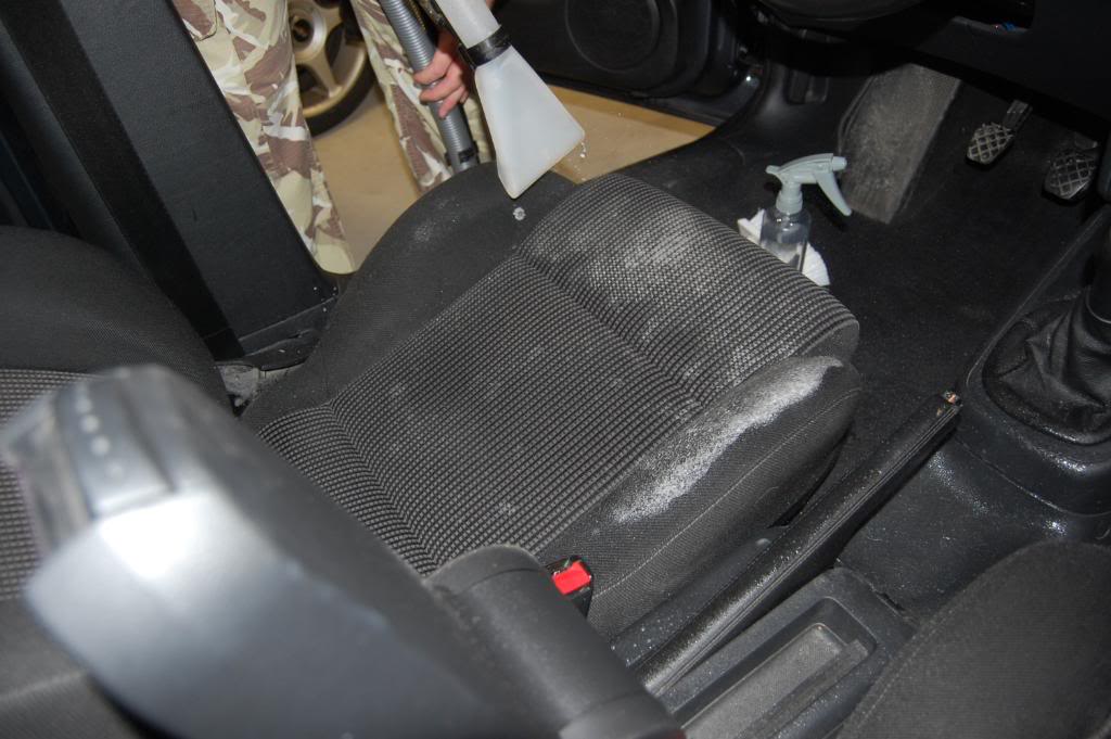

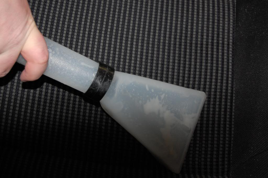

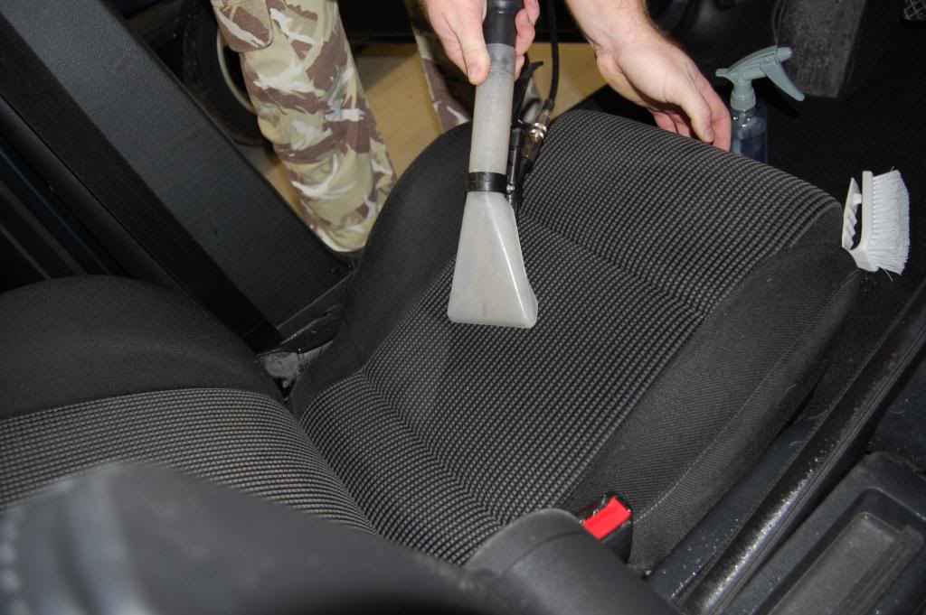

Deretter er det bare å suge opp produktet med maskinen:

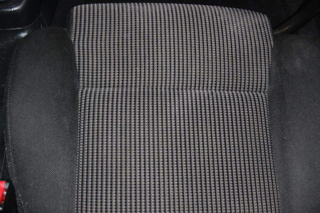

Så er det på med vann hvis du er fornøyd med resultatet, når det ikke kommer brunt i skummet lenger så er man ferdig og kan si seg fornøyd. Vannet er for å trekke ut restene etter rensevæsken da tekstilet ikke har godt av såperester som ligger igjen og tekstilet kan bli litt stivt.
Ser setet bra ut sånn som dette så er det bare å legge inn en varmluftsvifte, sette vinduene litt på gløtt for at fukten skal gå ut av bilen og gi mest mulig effektiv tørking.
Disse bildene er etter kun ett passasjersete for å illustrere litt hvor mye møkk som faktisk ligger i en bil uten at man tenker over det.. Denne bilen har kunn gått 108.000km og er en 2002 modell..

Kun er liten pressisering.
Du kjører ikke på med mer rensevæske fra dysa når du suger opp? kun sug.
