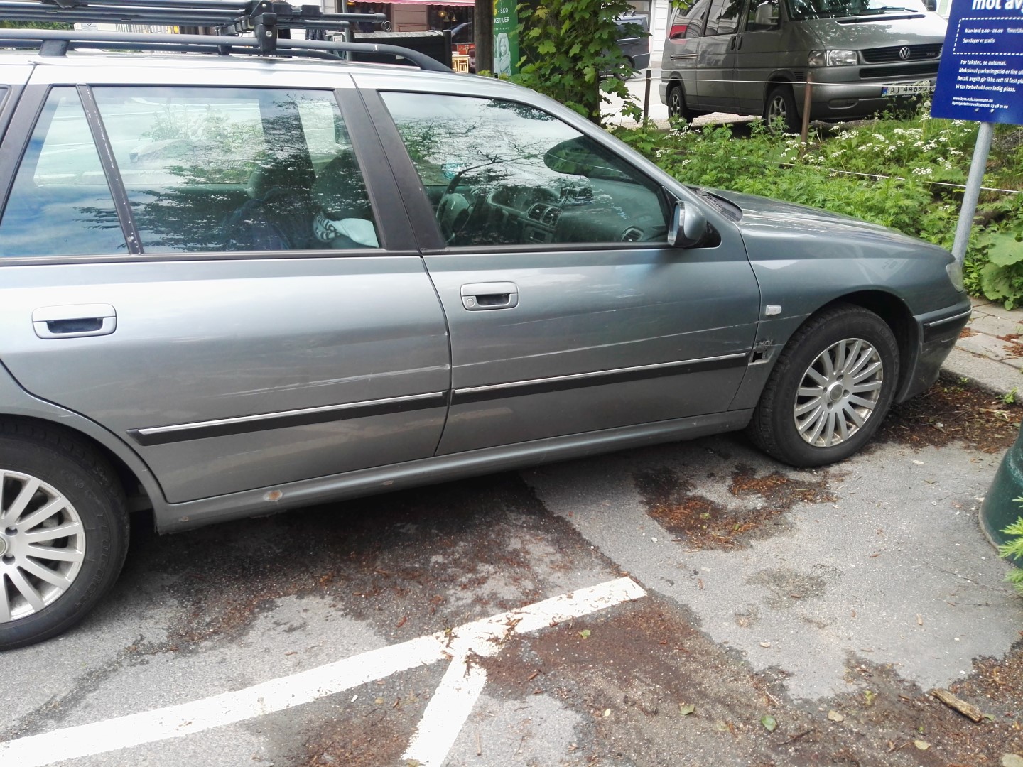

Grrrrrr. Etter en tur til Svinesund og en rundtur i Oslo Sentrum oppdaget jeg at noen hadde skrapt opp hele sia av bilen min :mad::mad: Selvfølgelig uten å legge igjen noe lapp... Forøvrig burde personen fått en pokal for å klare kunststykket å skrape opp bilen helt fra forskjerm og bak til bakskjerm. Skulle likt å sett hvordan! Enda godt det er en sliten traver, men kjedelig uansett..
Mvh. Øystein

Kontorpult (Øystein)
Kan ikke ha vært ei handlevogn, er en liten bulk i forskjermen, samt et plastdeksel er borte. Er ofte på tur i Oslo Sentrum, så jeg tror nok ikke jeg gidder å gjøre noe med det. Kan fort bli flere... <_<
Mvh. Øystein
