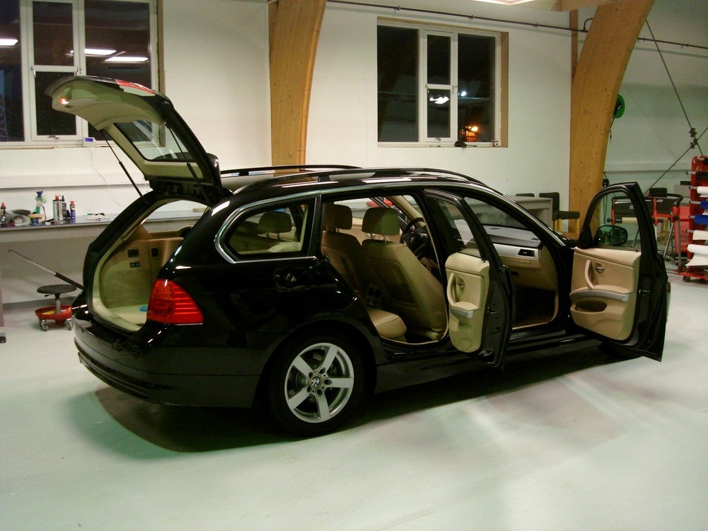

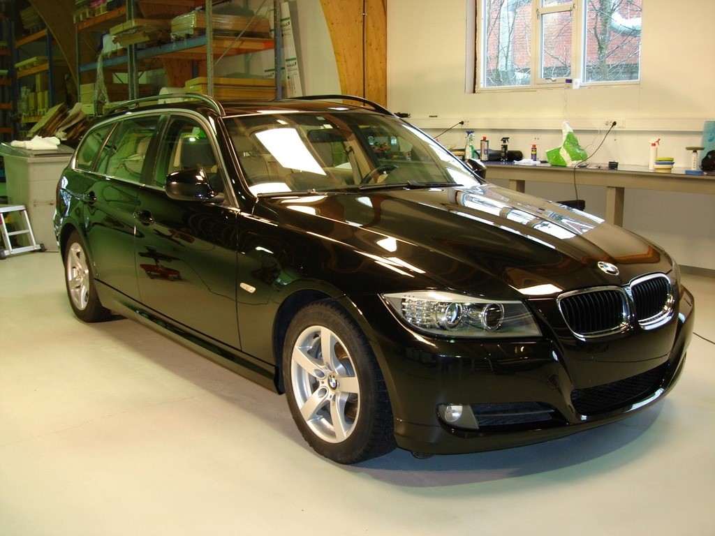

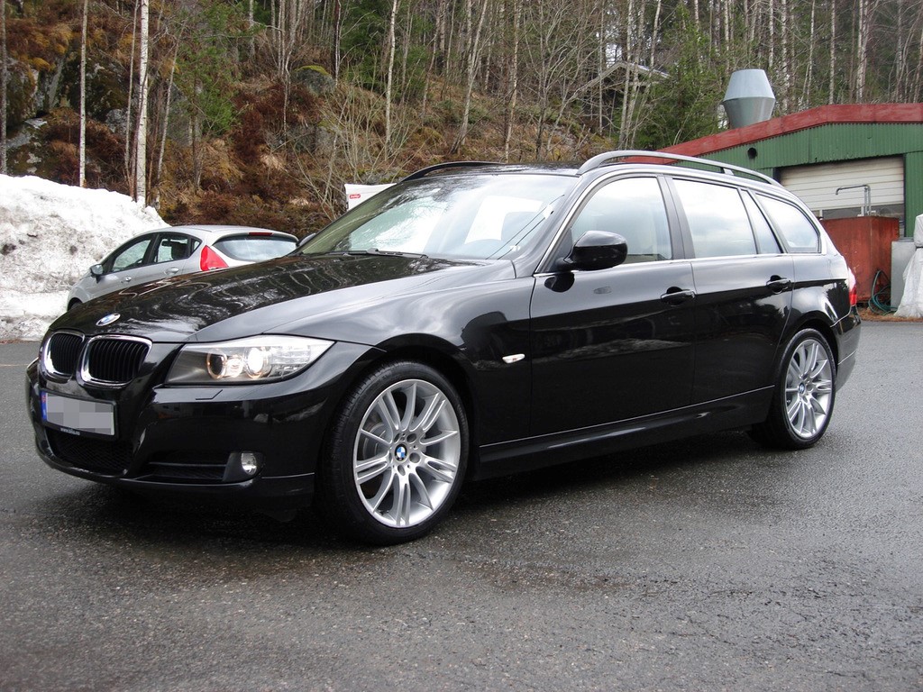

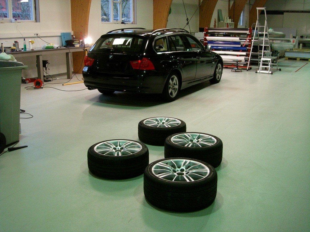

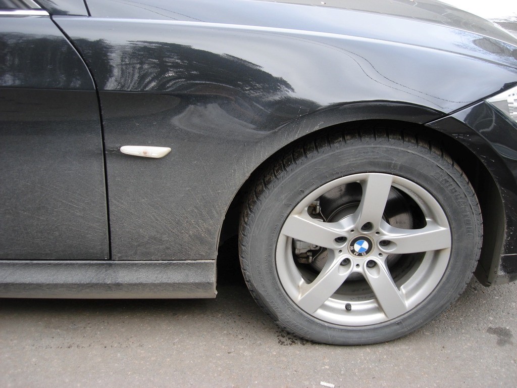

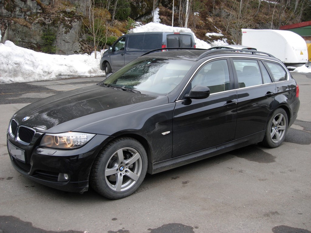

Hei DCN:) Denne gangen er det min egen bil det gjelder, som fikk en skikkelig shine i påsken.
Bilen kjøpte jeg for tre år siden og den har nå rullet ca 130000km. Ingen korrigering er gjort på denne før, kun fin polish før LSP vår og høst..

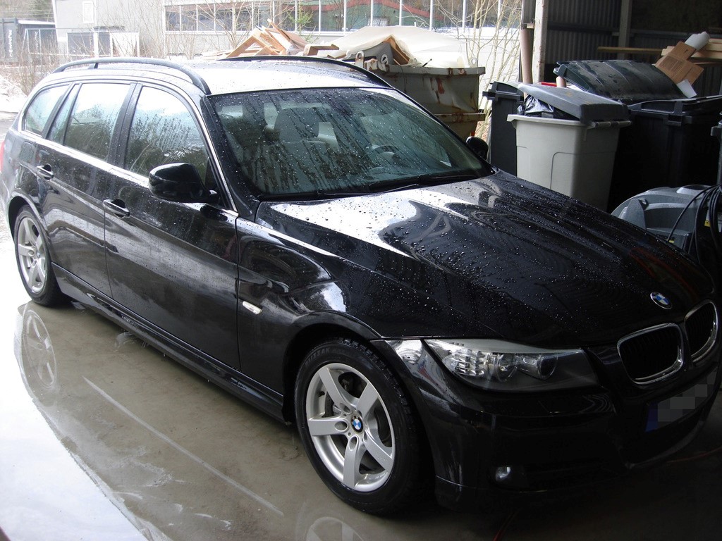

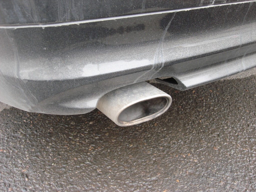

Starter med noen bilder før vask, under en uke siden siste vask på bilder så veldig dårlig samvittighet hadde jeg ikke.

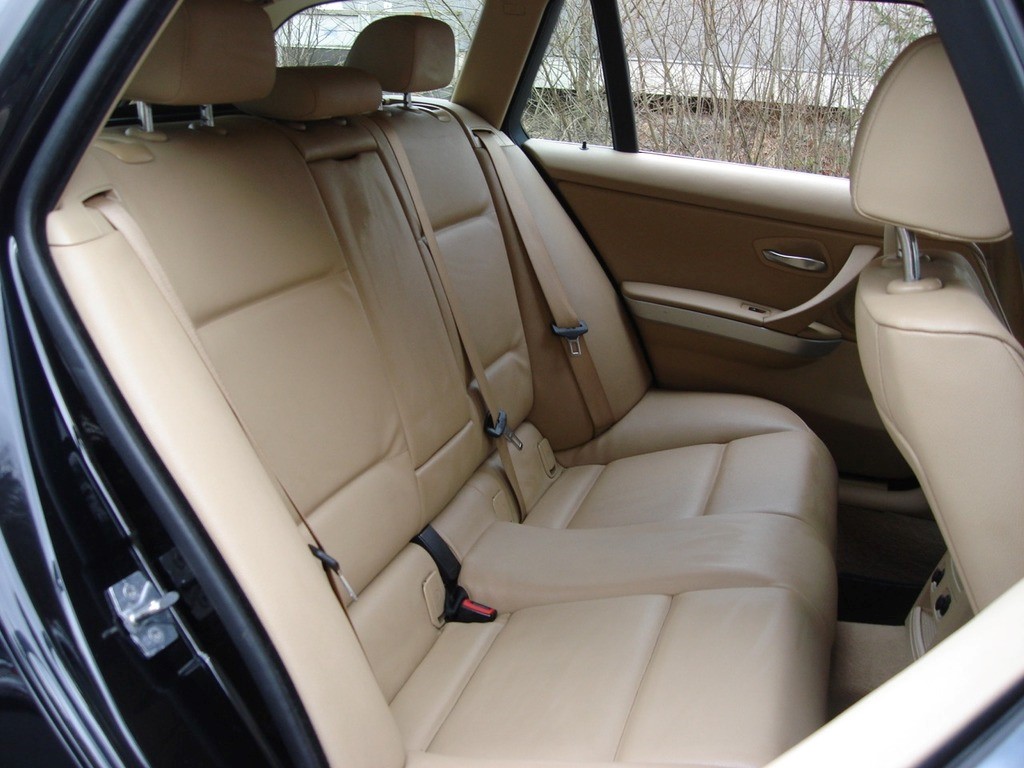

Interiøret er det verre med,, ikke gjort noe her siden i høst:blush:

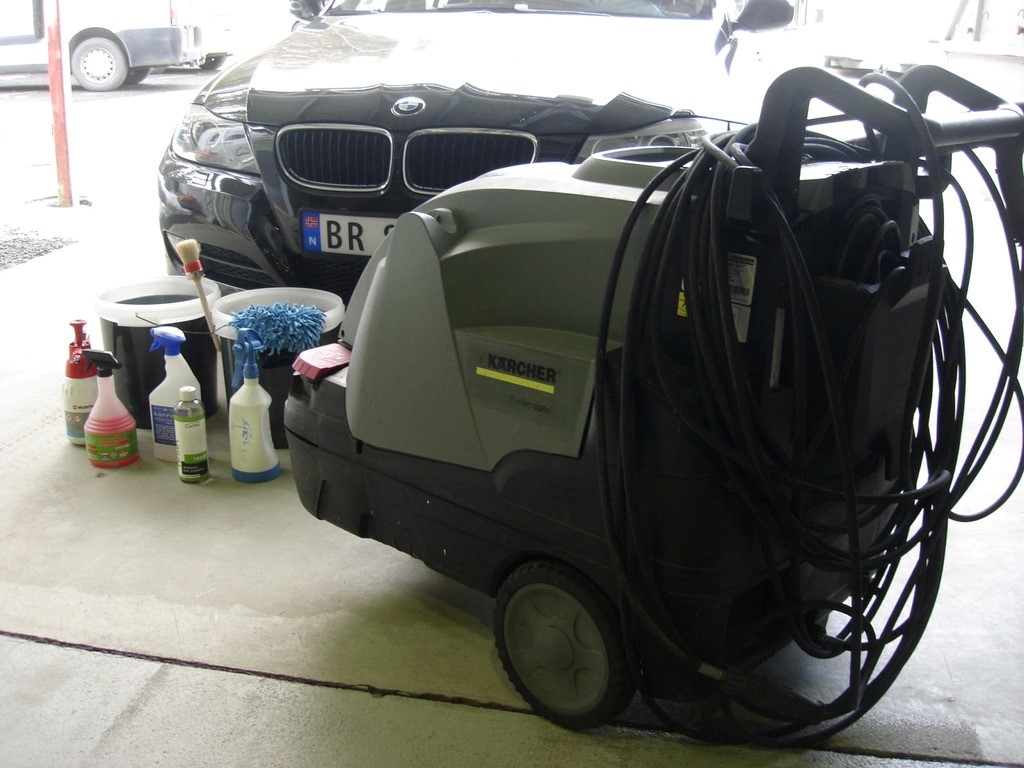

Vaske teamet.
Startet med Prickbort fra vinduer og ned.
Felger fikk også.
Prickbort ble etter ca 10min avspylt, og ikke toppet med Surfex som jeg normalt gjør.

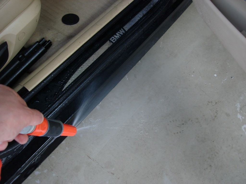

Dørkarmer ble skylt fri for sand.

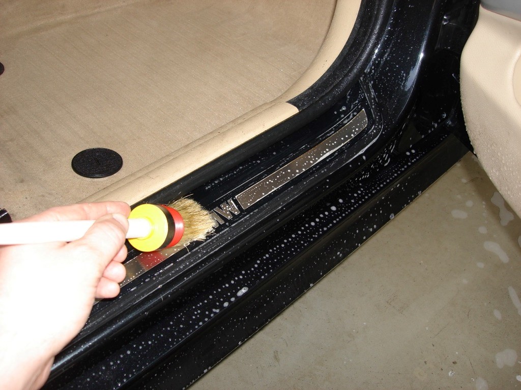

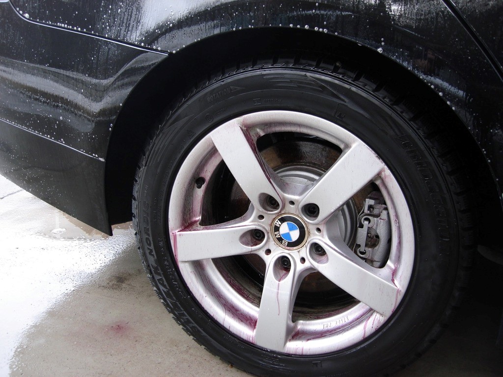

Surfex 1:5 ble jobbet inn med detailbrush og avspylt.

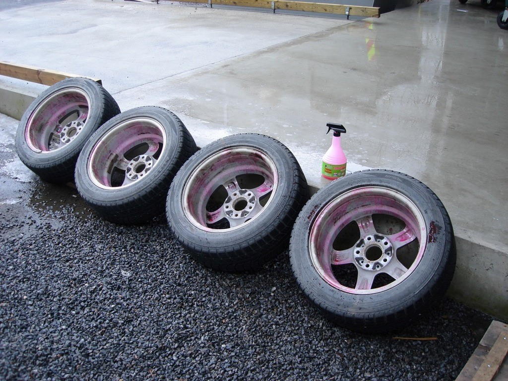

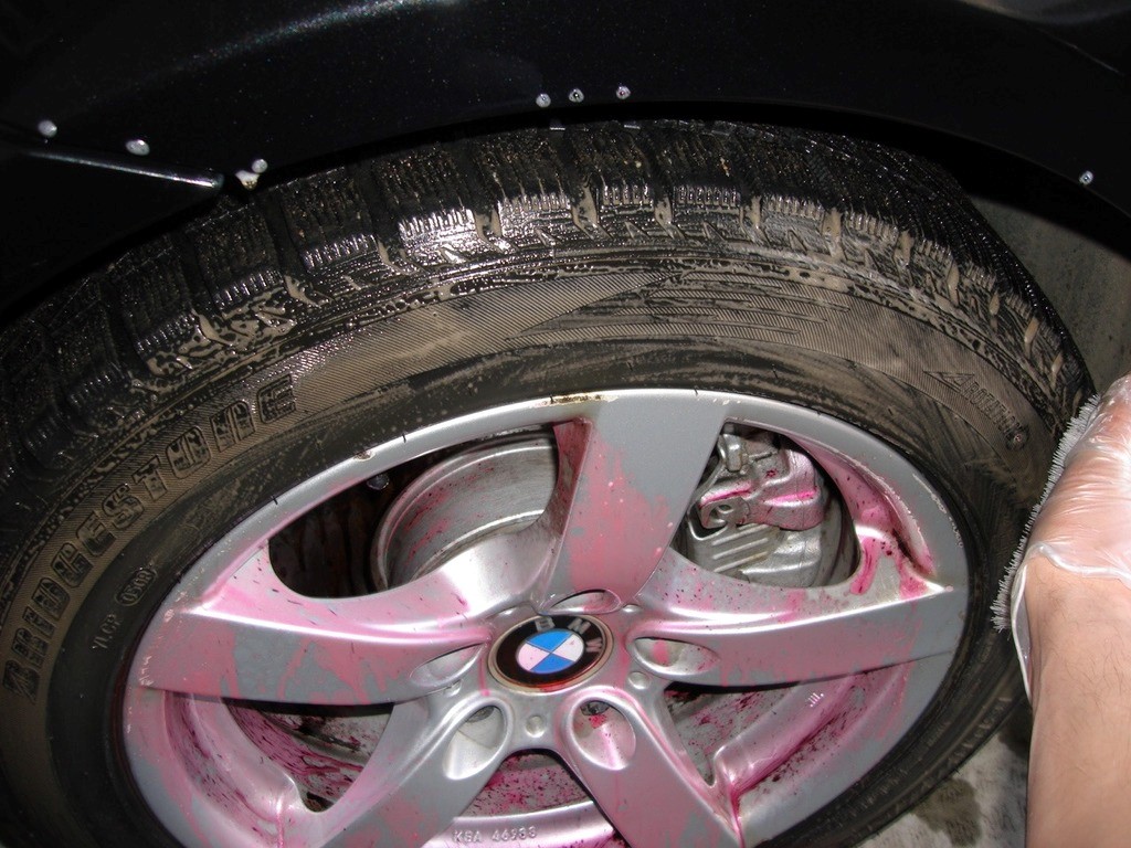

P21S på felger.

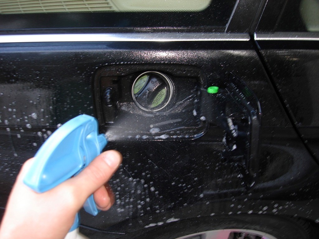

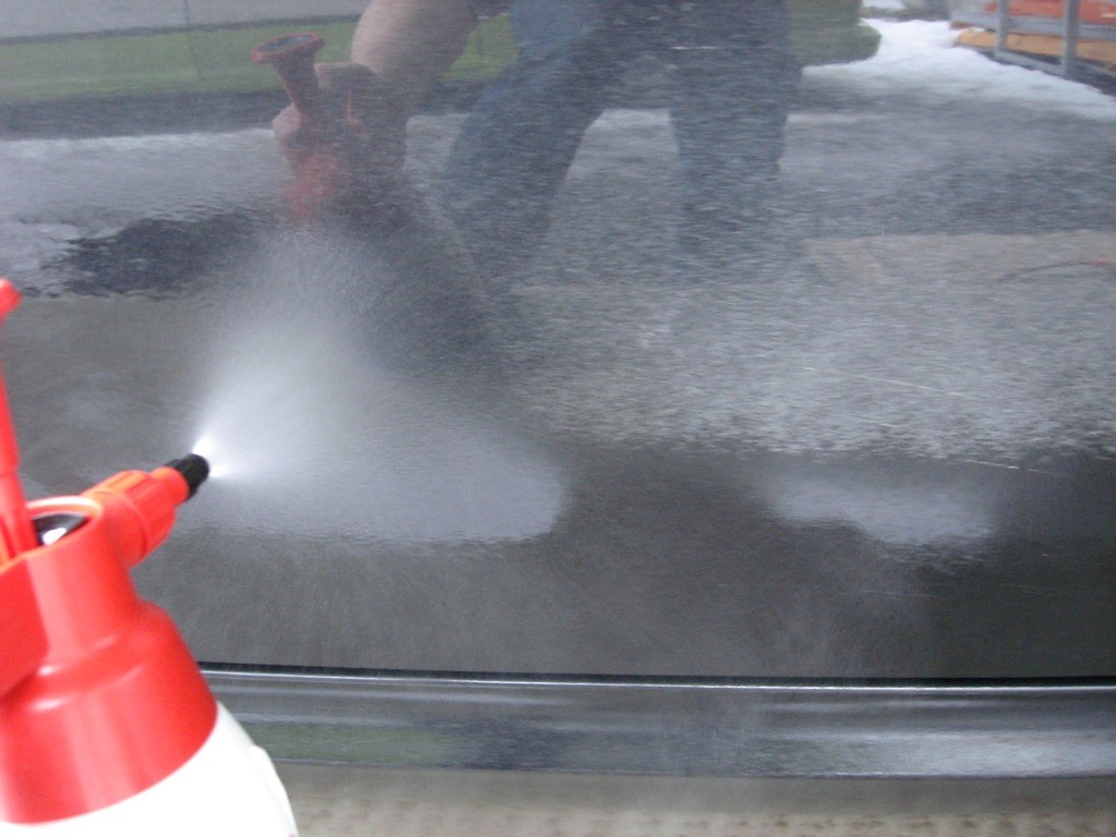

Bilen ble så dynket med Surfex 1:5 på tørr bil.
Surfex 1:5 også på dekksider, som deretter ble skrubbet.
Etter ca 10min ble hele bilen avspylt, og Fusso lever i beste velgående:)

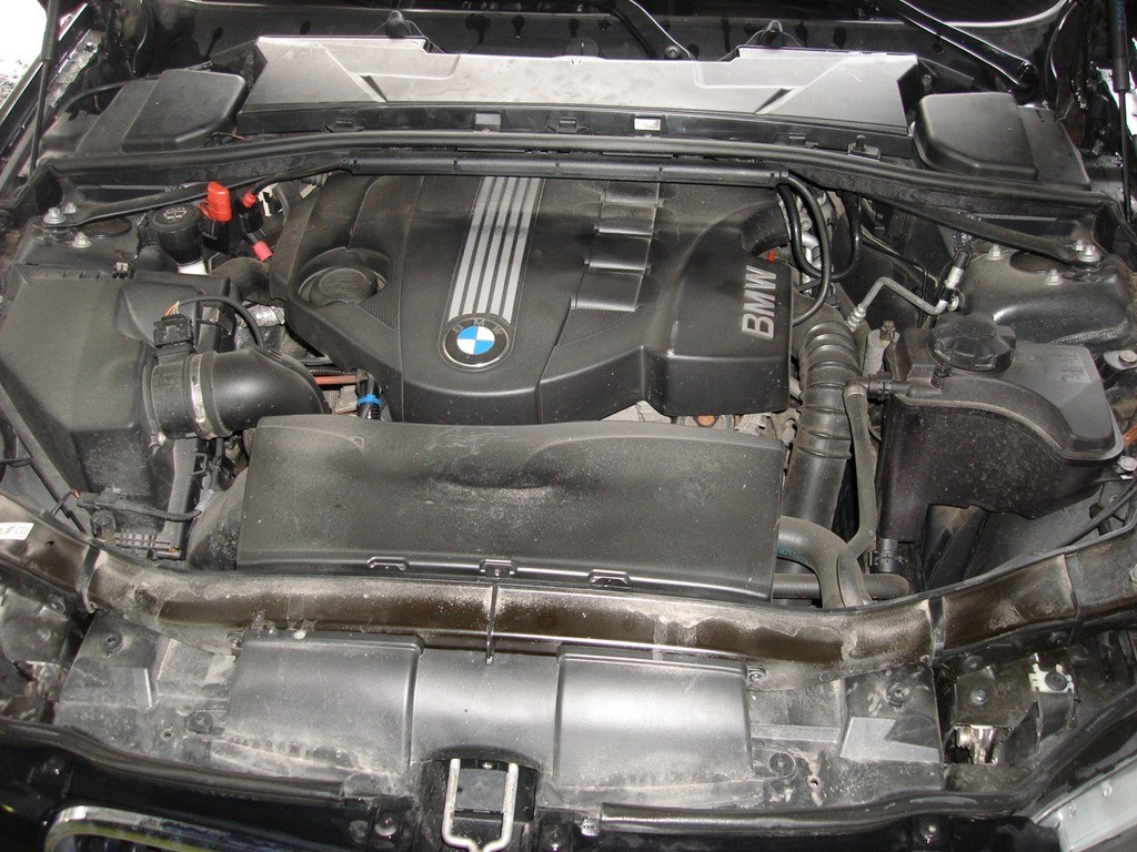

Greit å vaske motorrom etter vinteren også. Surfex 1:5 ble benyttet også her, jobbet inn med kost og avspylt.
Motor ble kjørt etter vask for tørk.

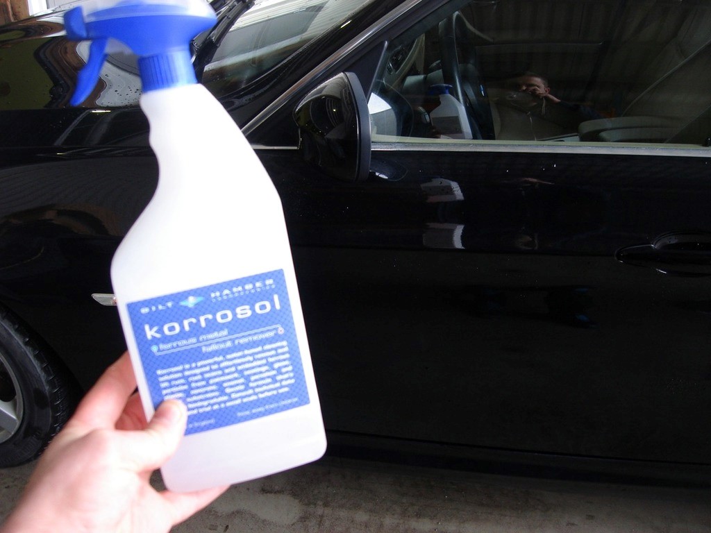

Etter motorvask ble bilen kjørt inn til lufttørk før Korrosol, og mellomtiden brukte jeg på å rengjøre matter. Igjen med Surfex:)
Her var bilen nesten tørr, og Korrosol ble så påført felger og lakk.

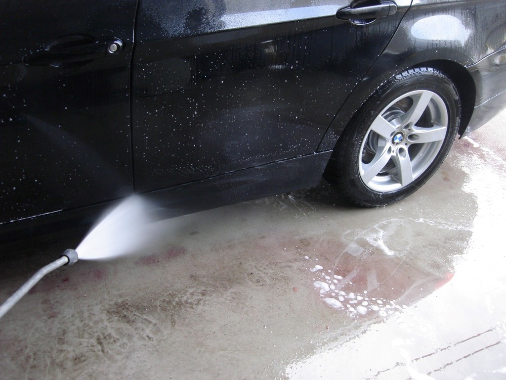

Siste avspyling før berøringsvask, og som alltid nedenifra og opp.

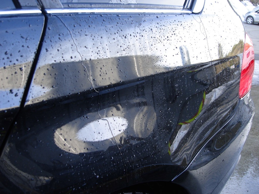

Få sekunder etter avspyling og Fusso sheeter vannet fremdeles som nylagt, også på nedre del av paneler etter en vinter med salt og kjemi.

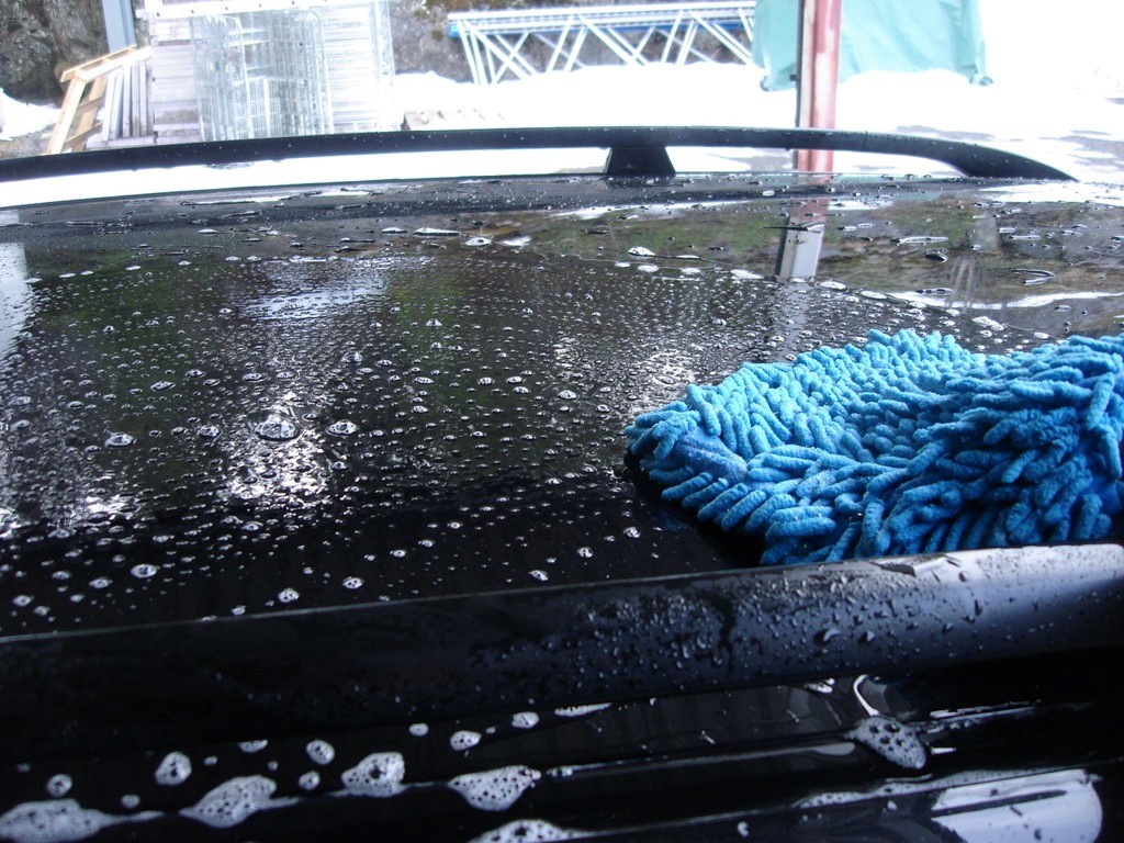

Så var berøringsvasken i gang, med Gritguard og Carpro reset i bøtta. Vasker ovenfra og ned.

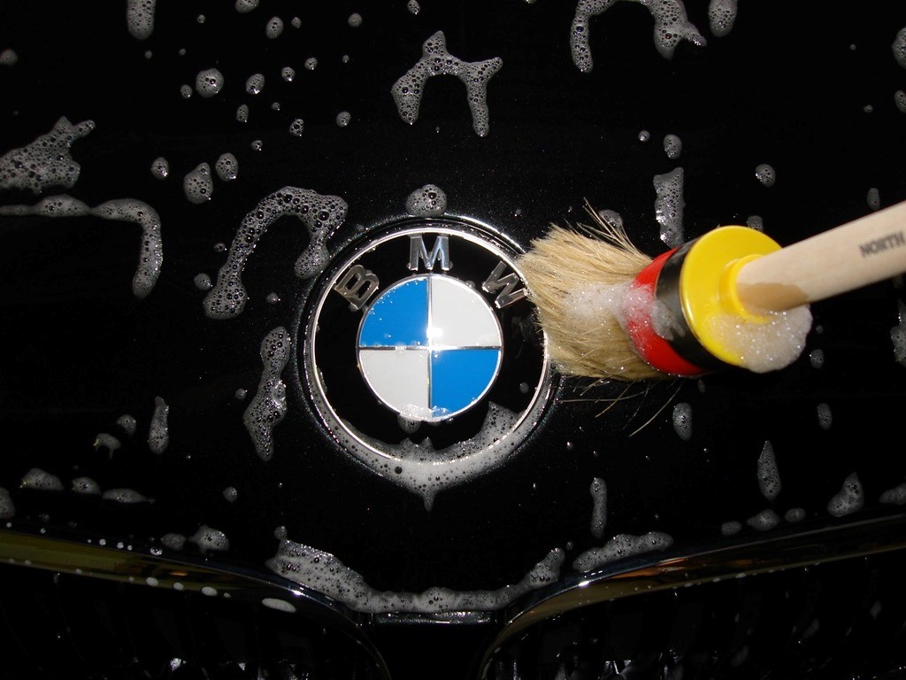

Detailbrush i kriker og kroker.

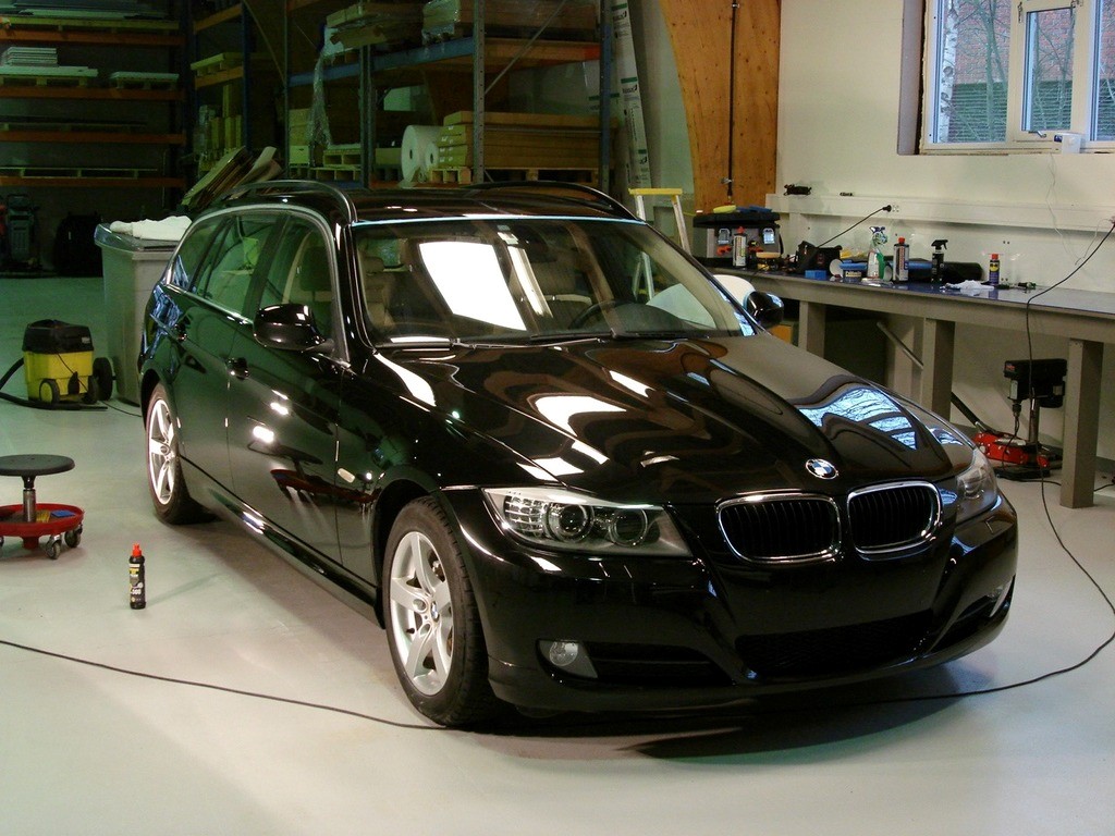

Her var bilen tørket og klar for lakkinspeksjon.

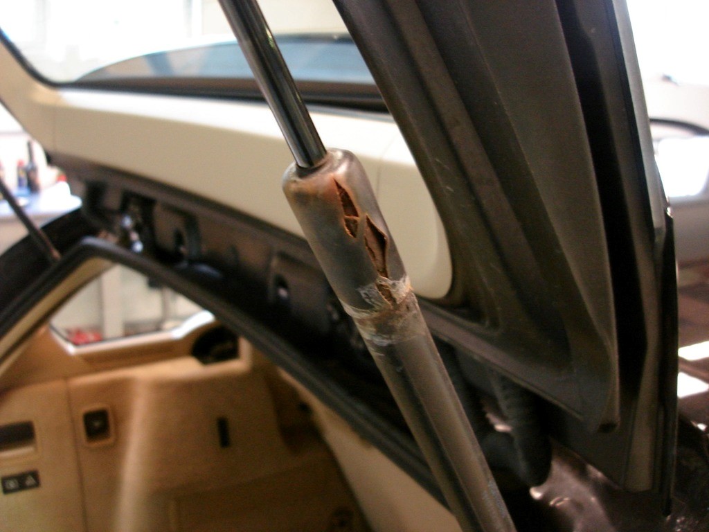

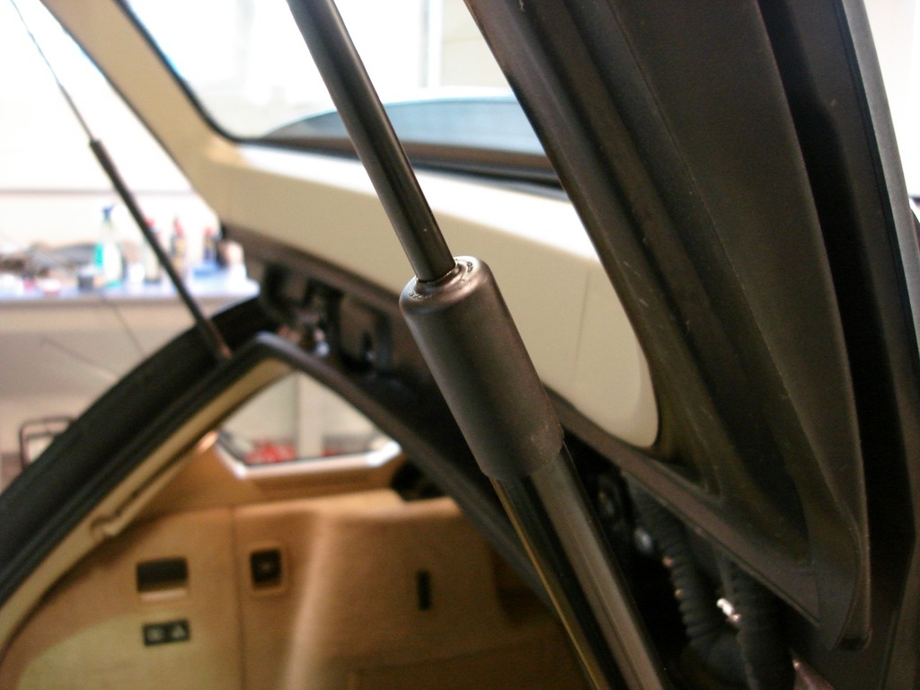

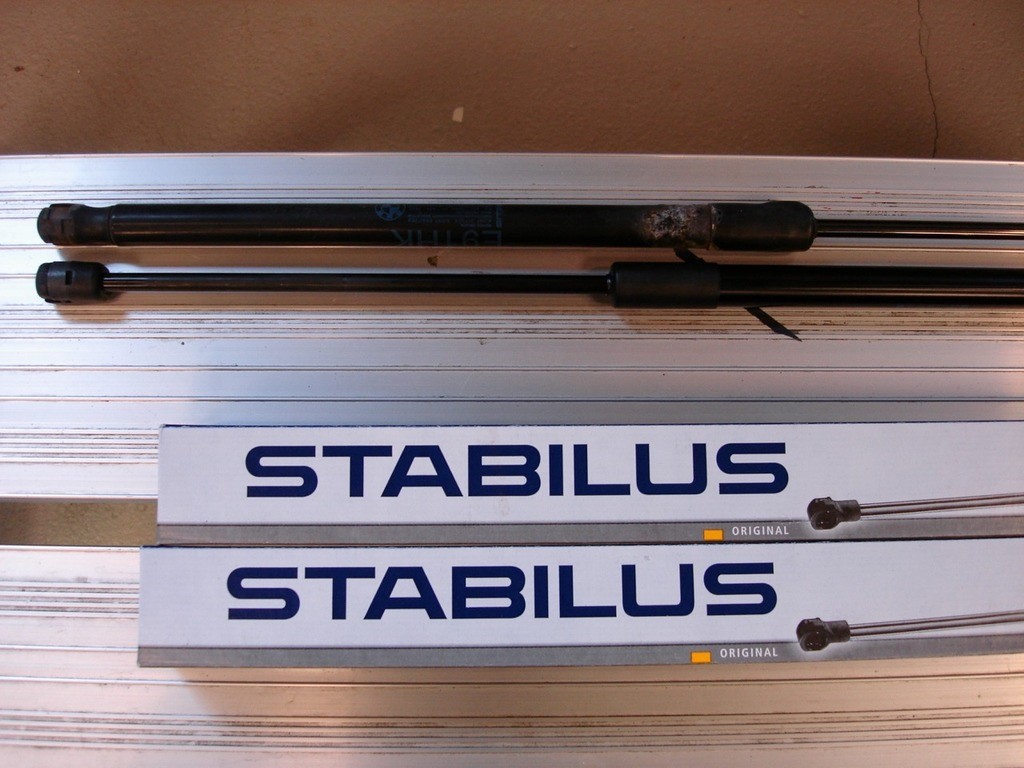

Først byttet jeg gassfjærer, da den ene var stygg og litt slapp. Begge ble forøvrig byttet.
Ny VS gammel.
One down one to go.

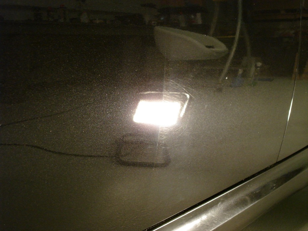

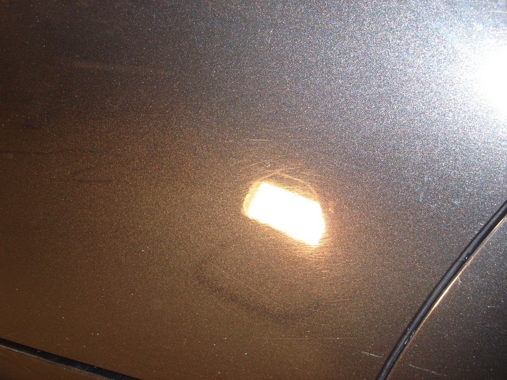

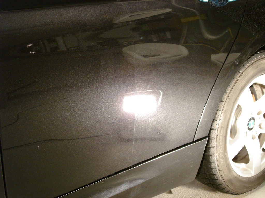

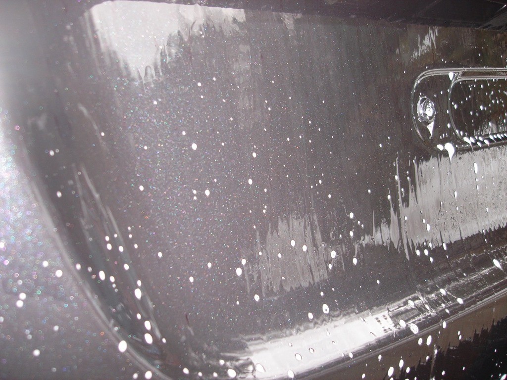

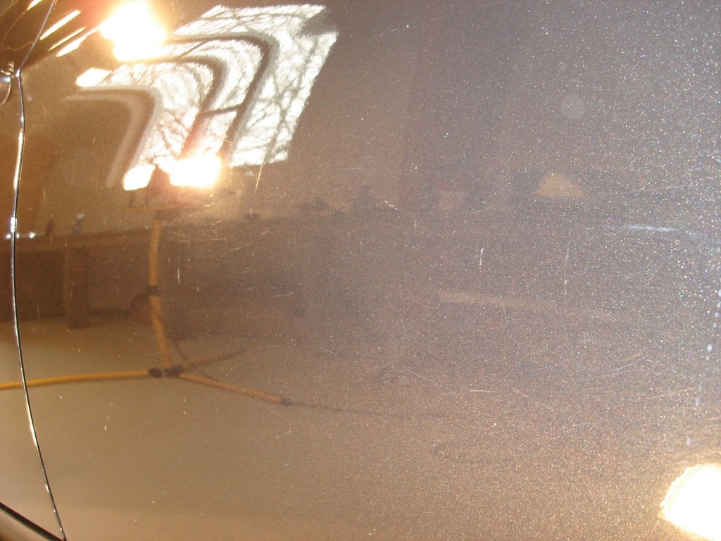

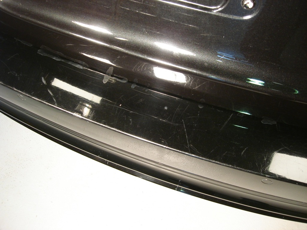

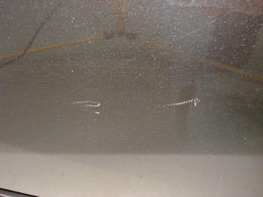

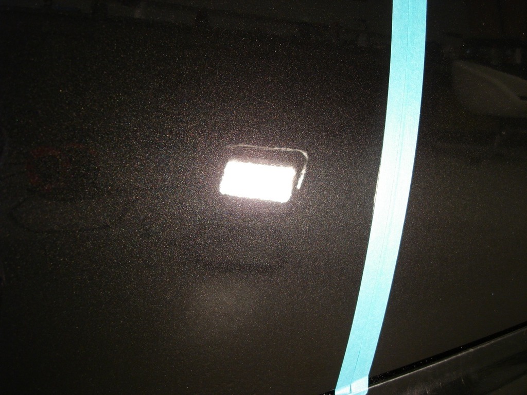

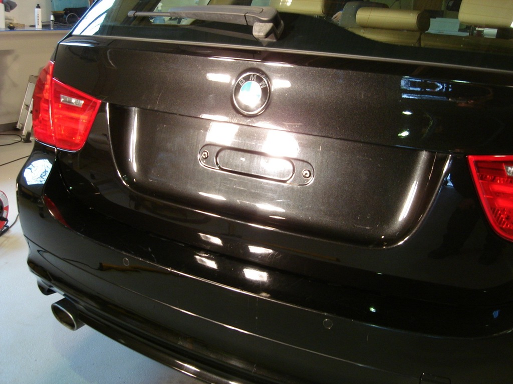

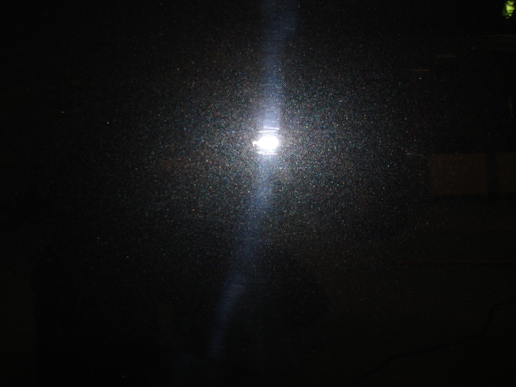

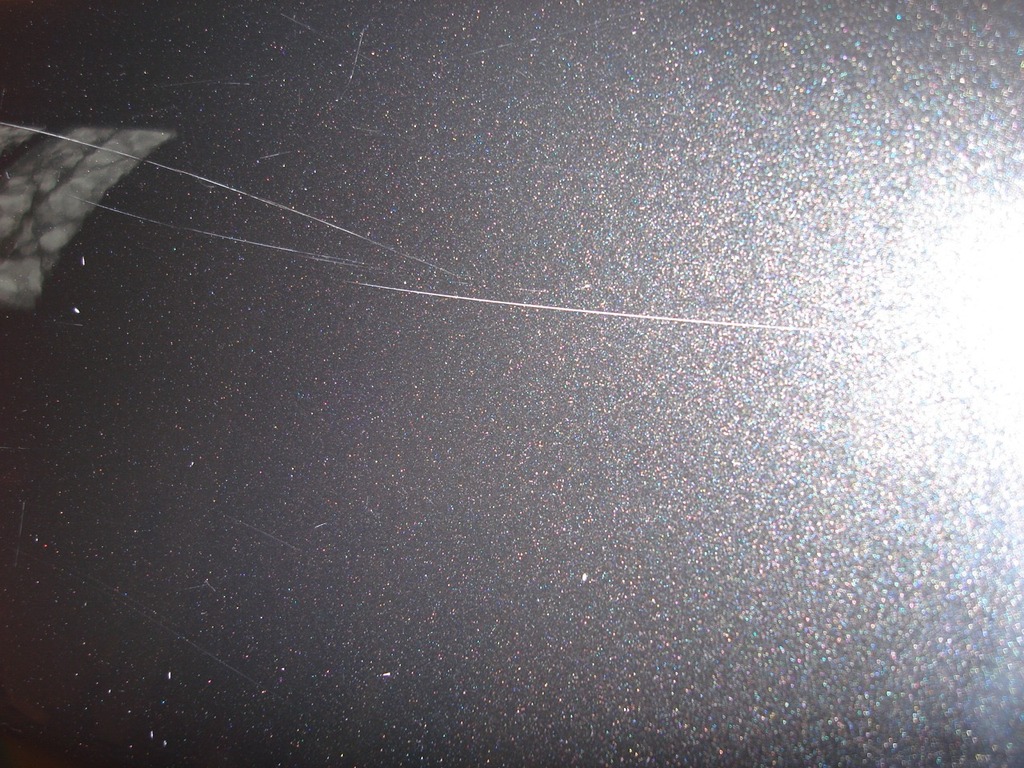

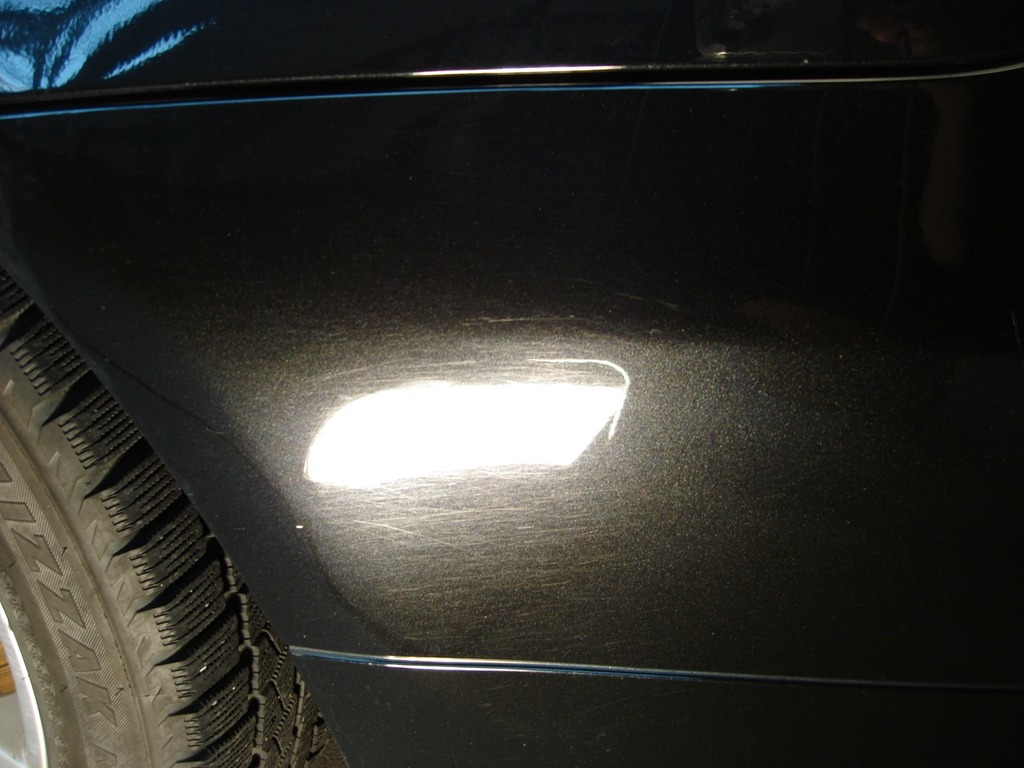

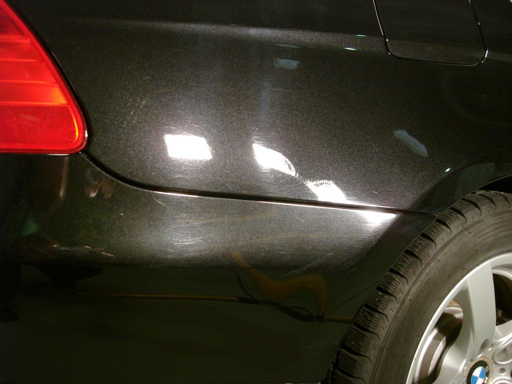

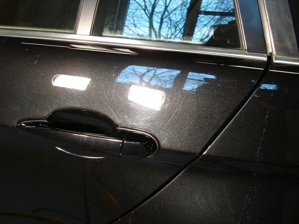

Så var det over til lakkinspeksjonen ja.. Bilder får tale :blush::blush:
Så en runde med Bilt Hamber regular clay, med vann og noen dråper reset som lube.
Finner ikke mye på panser, og ellers lite rundtom.

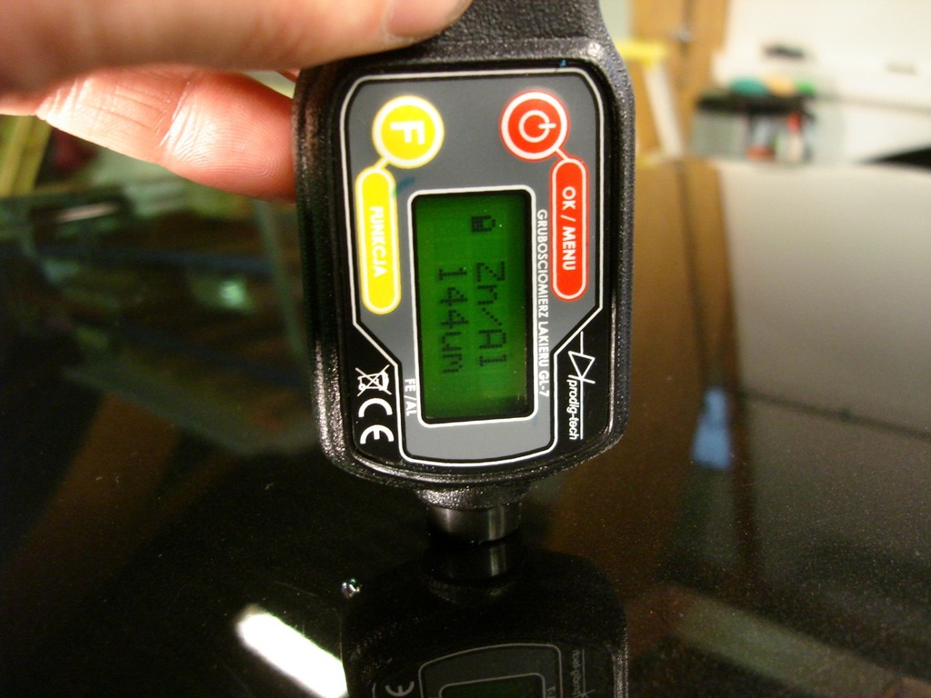

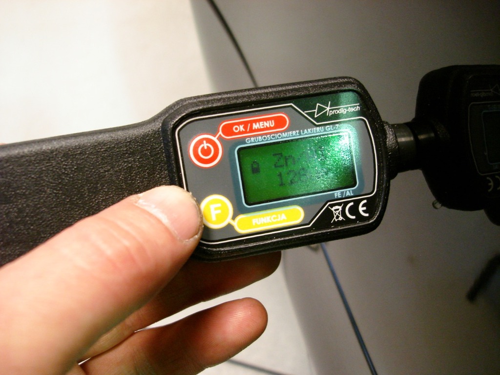

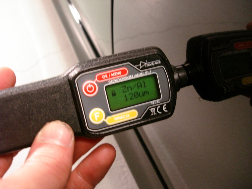

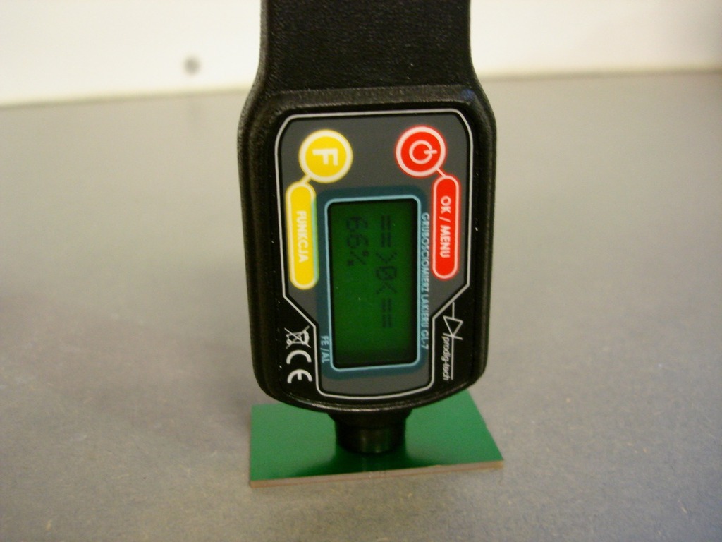

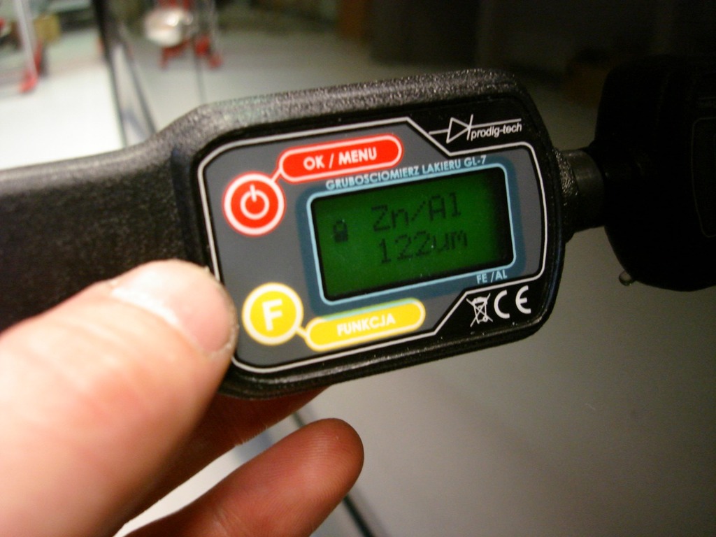

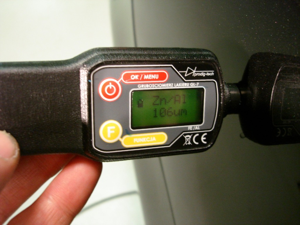

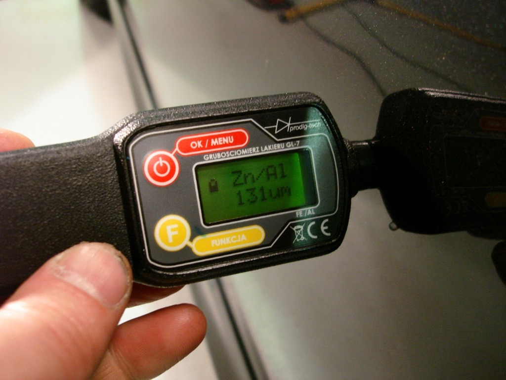

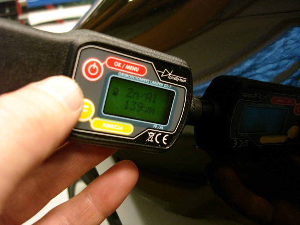

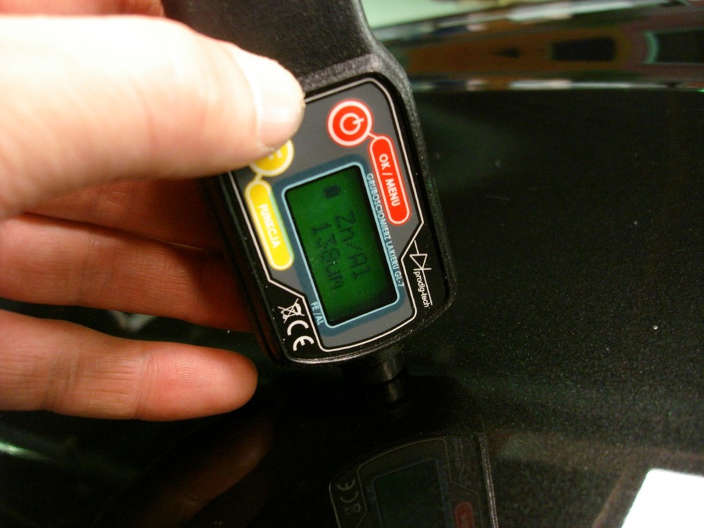

Lakkmåleren sin tur, og startet med kalibrering.
Snitt panser 138um, gikk så rundt med førerside som start.
Laveste verdi jeg fant på bilen var 98um på førerdør.

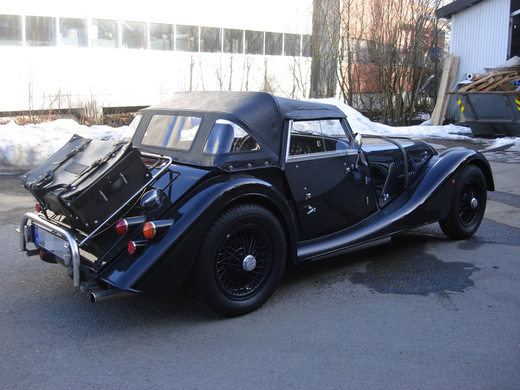

Så en liten avsporing, da en Morgan tok turen innom:)
Logo fra nett.

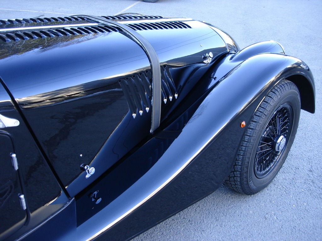

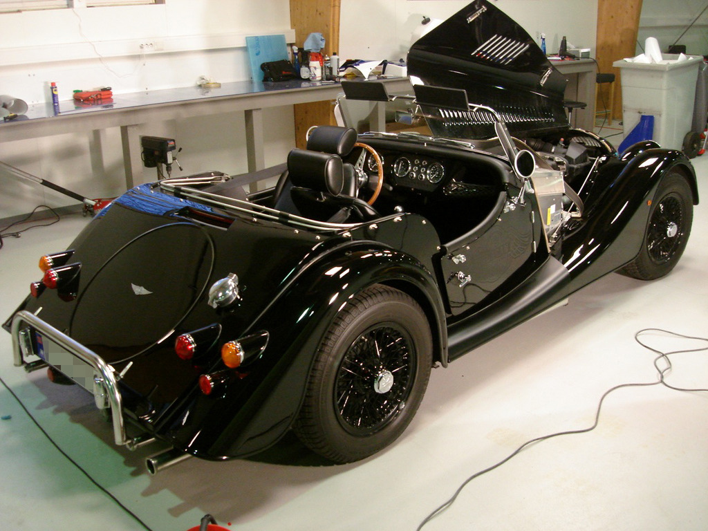

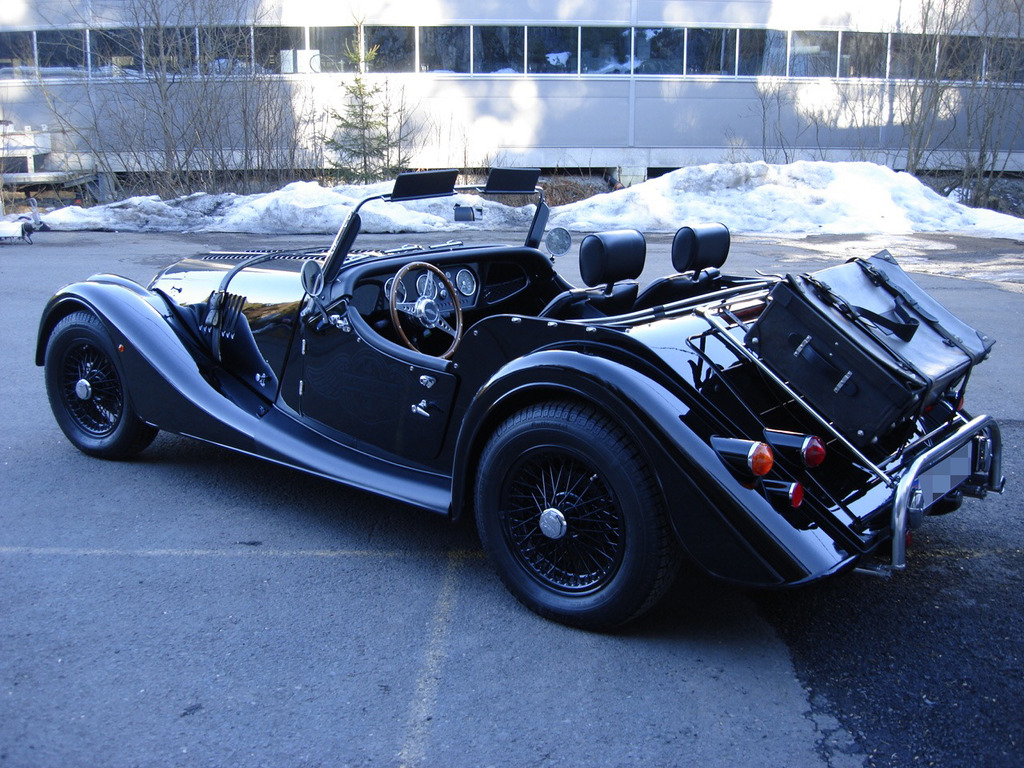

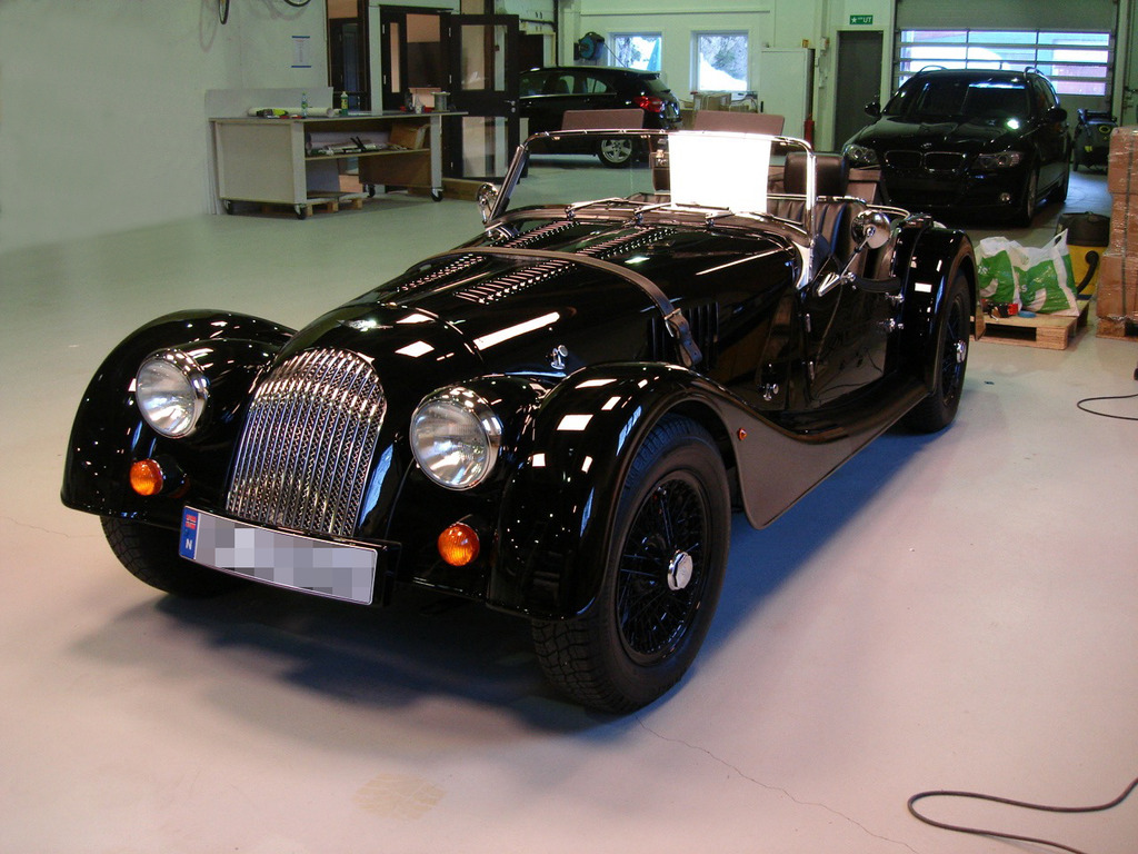

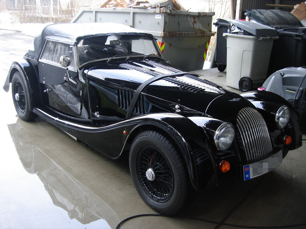

Morgan 4/4 Sport 2013
Det ble også en shine av denne i påsken, i utgangspunktet en jobb jeg ville videresendt til noen med en Ibrid eller lignende i stallen ved korrigering. Denne bilen med kun 5500km på telleren og pen lakk, skulle dog kun piffes litt opp med enkel lakkrens og voks.
Bilde fra ankomst.
Full DCN vask ble gjennomført.
Hele bilen ble kjørt med Menzerna FF 3000, og en runde PG 1000 under beltereim på panser grunnet noen riper.
Hele bilen kjørt her, kun panser som gjenstår.
En god håndjobb er best:D

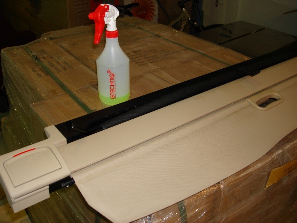

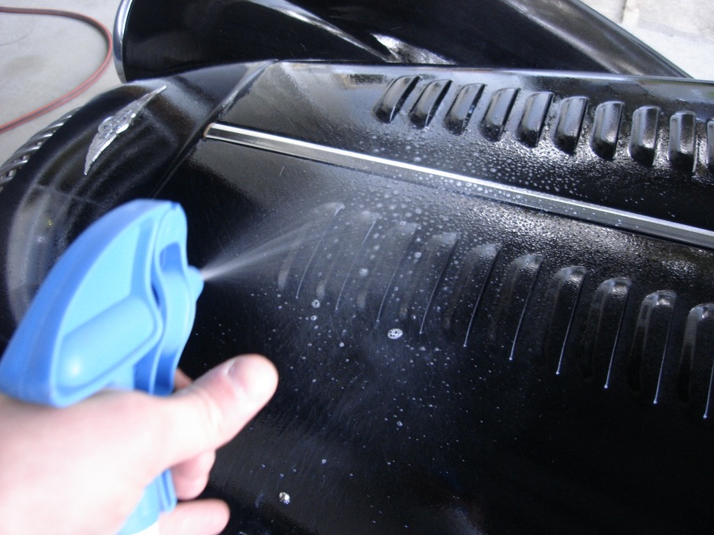

Gtechniq M1 på alt av metall.
Raceglaze 55 sample ble valgt som LSP, etter to runder med IPA og MF.
Ferdig:)

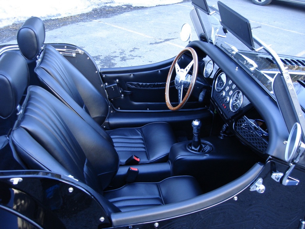

Interiøret fikk også full shine, og det var ikke den største jobben akkurat.
Klar for sommerenB)

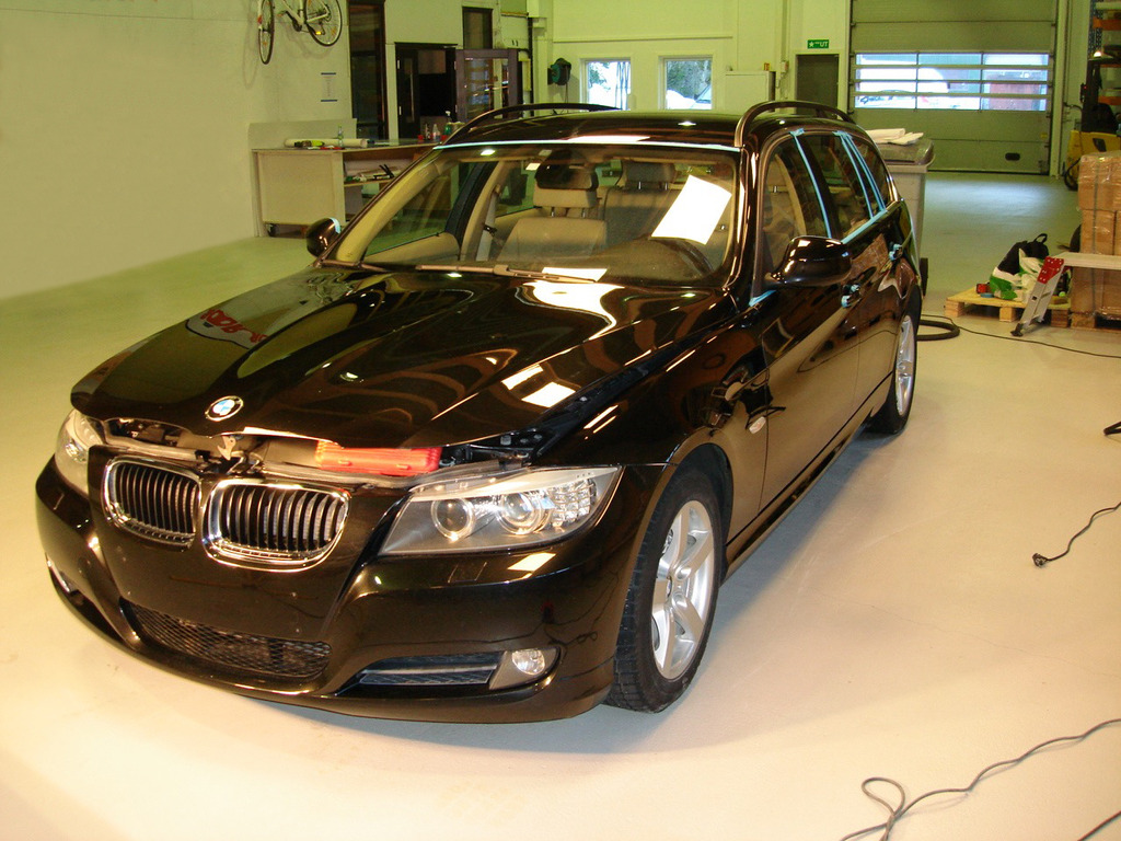

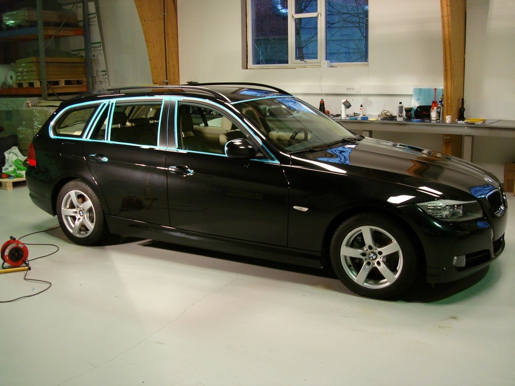

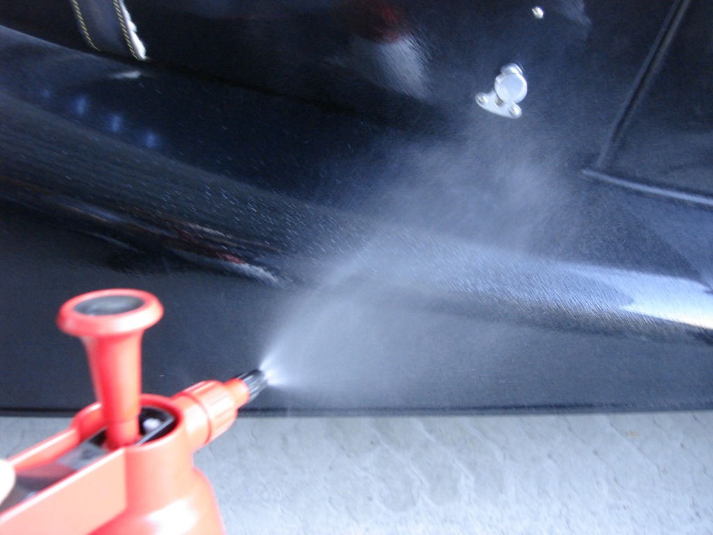

Bilen maskert og klar for kombotesting.

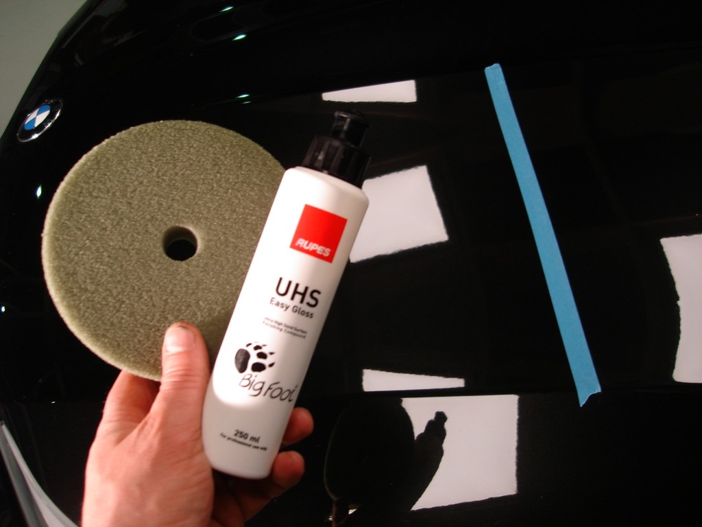

Var rimelig sikker på hvilken kombo jeg skulle bruke men UHS hadde kommet i hus, og jeg ville teste en stegs komboer for lærdom og morro.
Først ut Scholl S17 og oransj Uber.
Rupes UHS med tilhørende pute neste.
 Begge meget gode en stegs komboer vil jeg si, UHS støver forøvrig ikke som jo er et pluss.

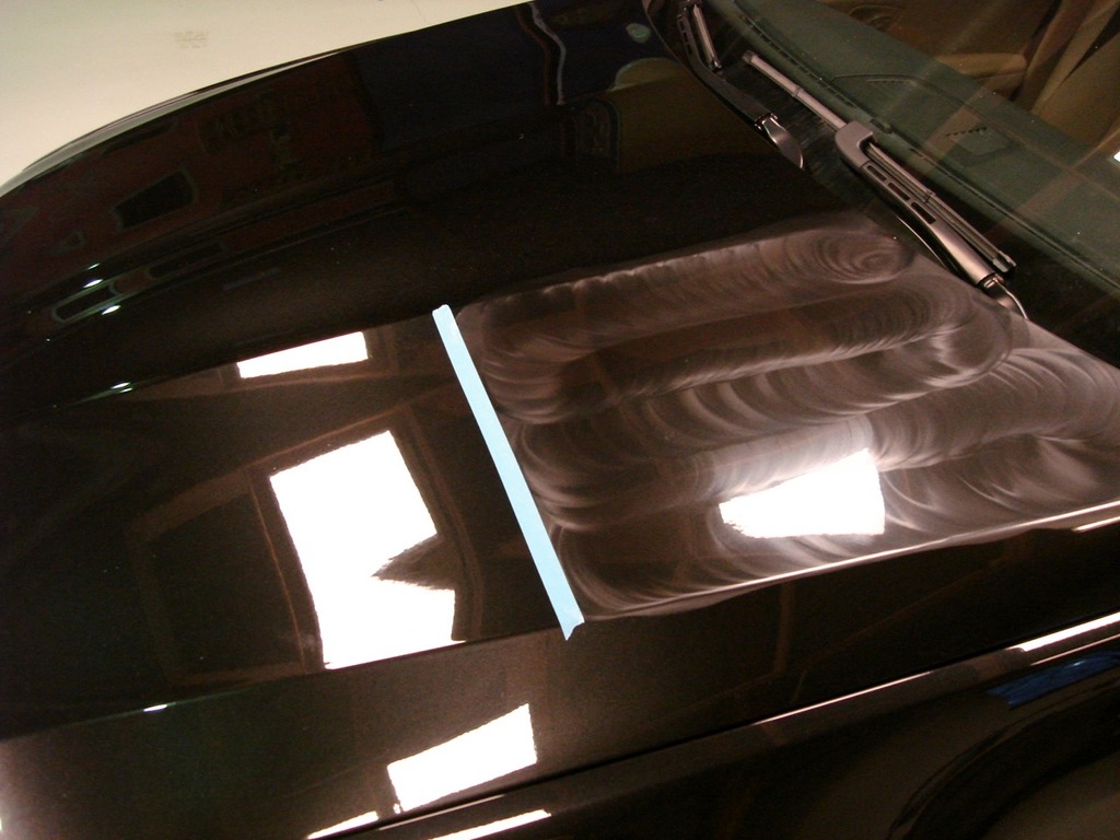

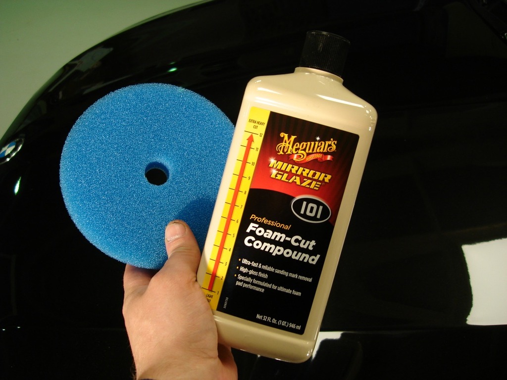

MG 101, og blå Rupes var det som trengtes for ønsket resultat på denne lakken.
Første gang jeg tester MG 101 og vil si jeg likte den veldig godt, lang kjøretid og kunne gå på med det jeg ville av press,
uten at rotasjonen stoppet med DA.
Det ble kjørt tre runder og fire pass, i områder med mye kurver valgte jeg å kjøre med gul Uber.

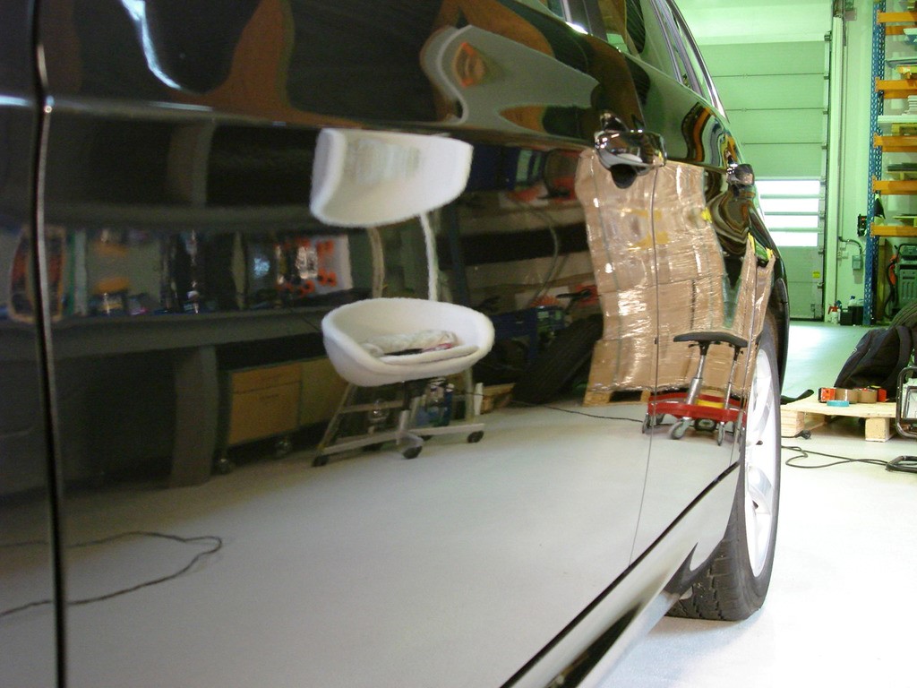

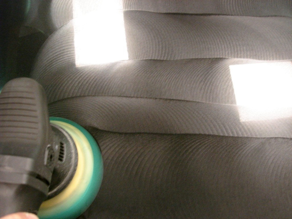

Så noen bilder under kjøring.

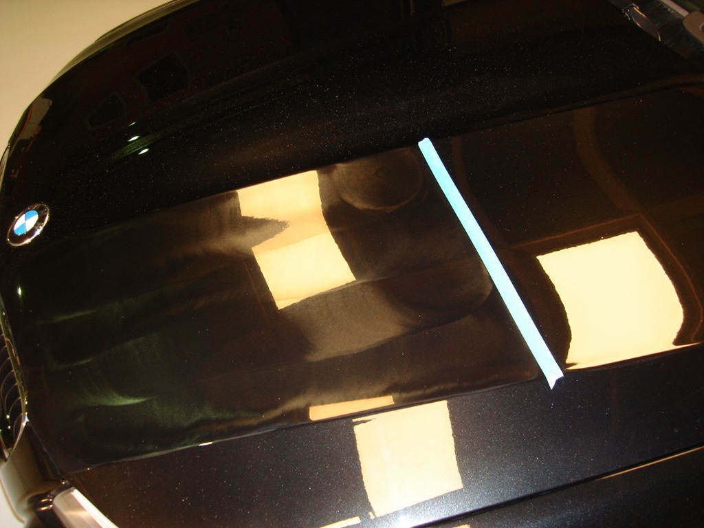

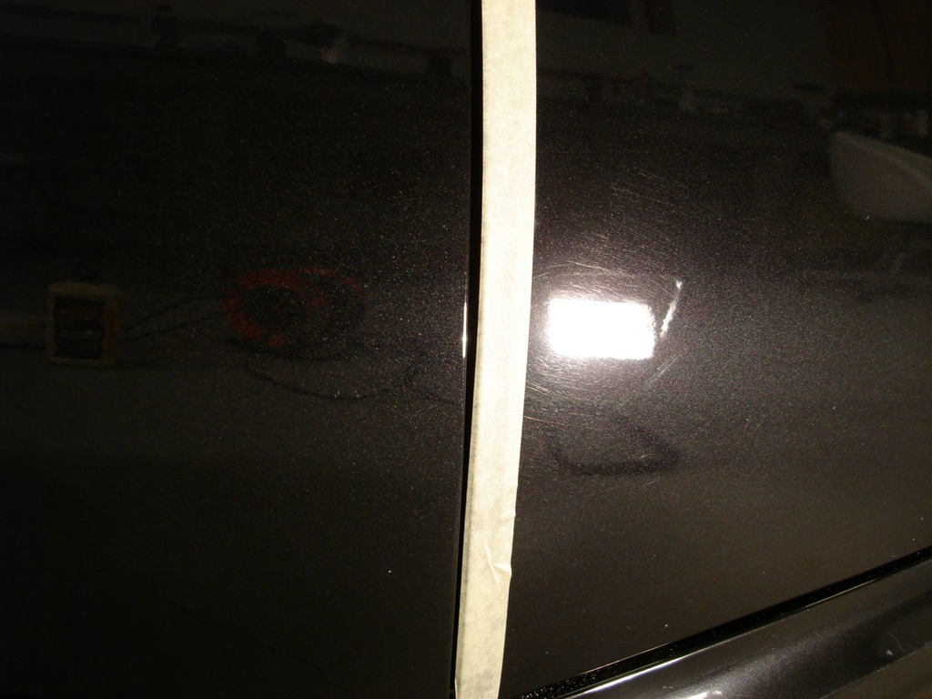

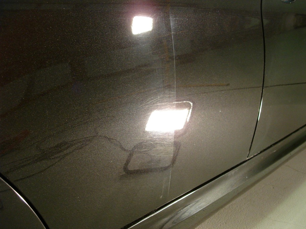

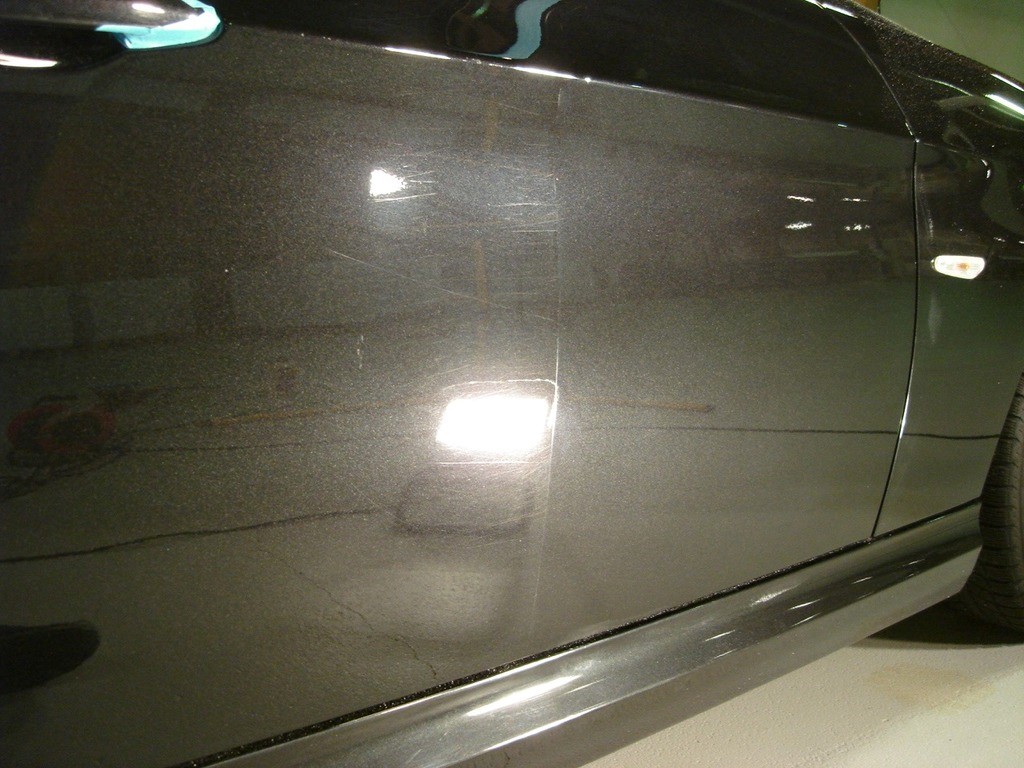

50/50 Førerdør.
Bakdør førerside, 50/50

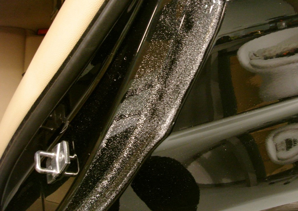

Folie for beskyttelse av skjørt mot hjul ble fjernet og erstattet, da dette området ofte blir sandslipt.
Her jobbes det på bakskjermen, og mye grus ble ristet løs.
Grovsteg ferdigkjørt førerside, her er det panseret som får gjennomgå.
50/50 passasjerdør.
50/50 bakdør passasjerside.

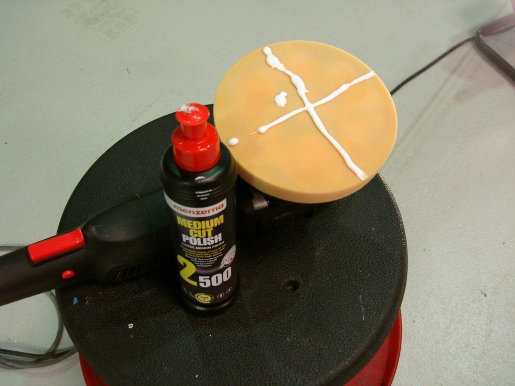

Mellomsteg ble også kjørt, Menzerna 2500 og oransje Uber en runde.
Mellomsteg ferdigkjørt:)

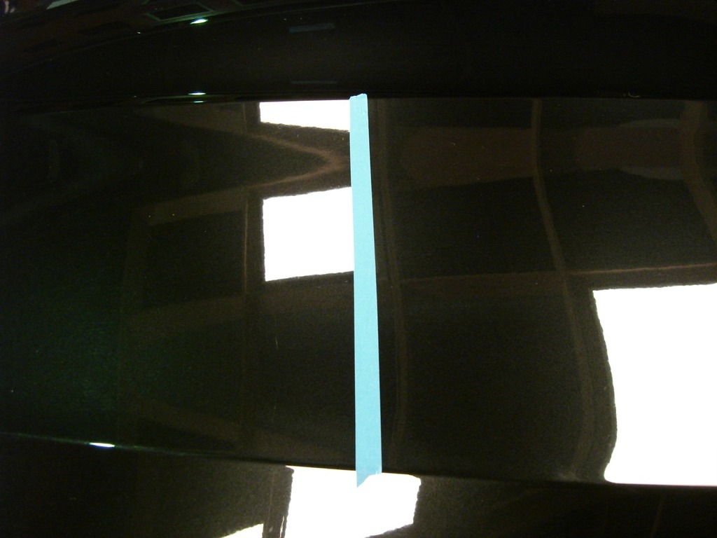

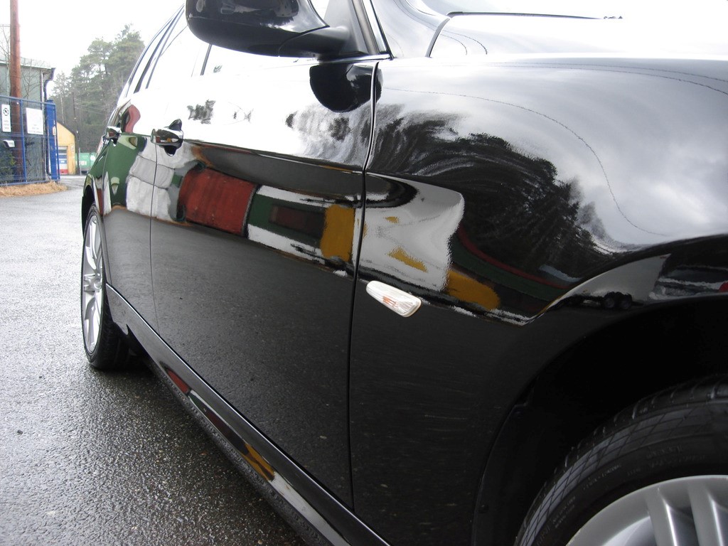

MG 205 og blå Uber med grønnskjær ble valget for finsteget. Kjørte en runde og fire pass.
Må nesten få med et in action bilde også.

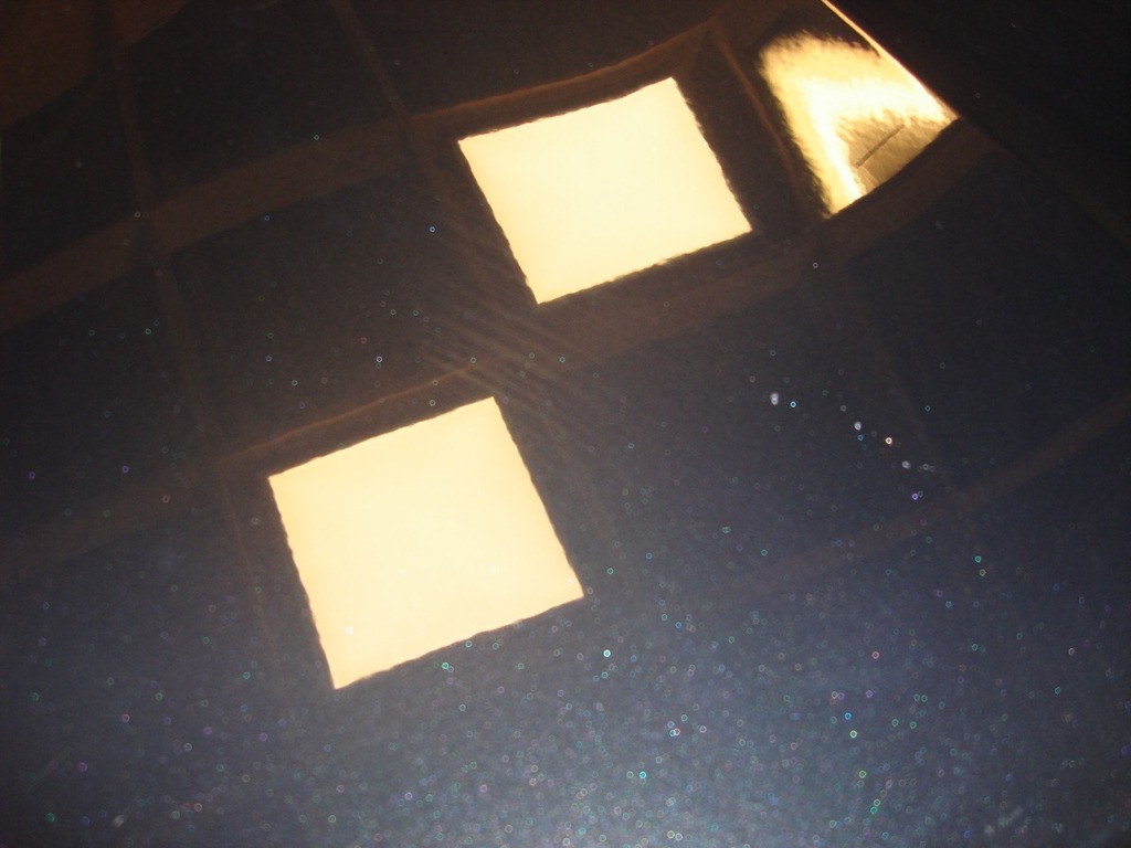

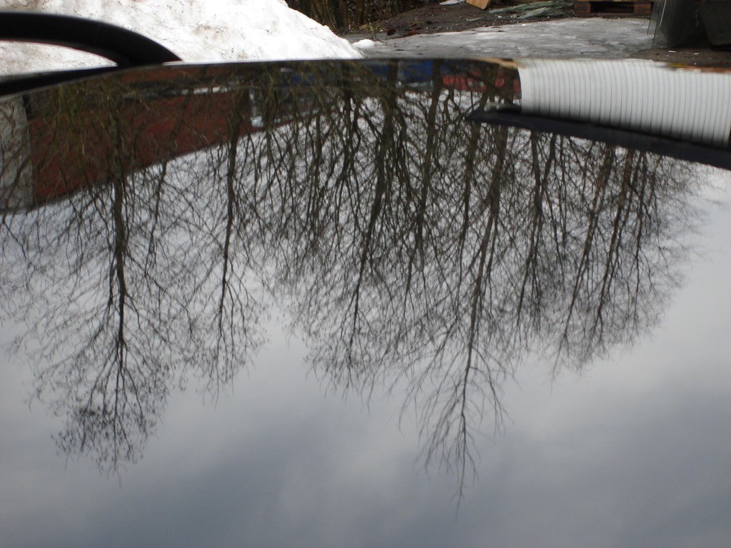

mmmirror glazeB)
Passasjerside ferdigkjørt.

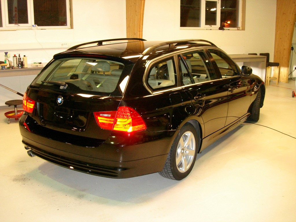

Hele bilen ferdigkjørt:)

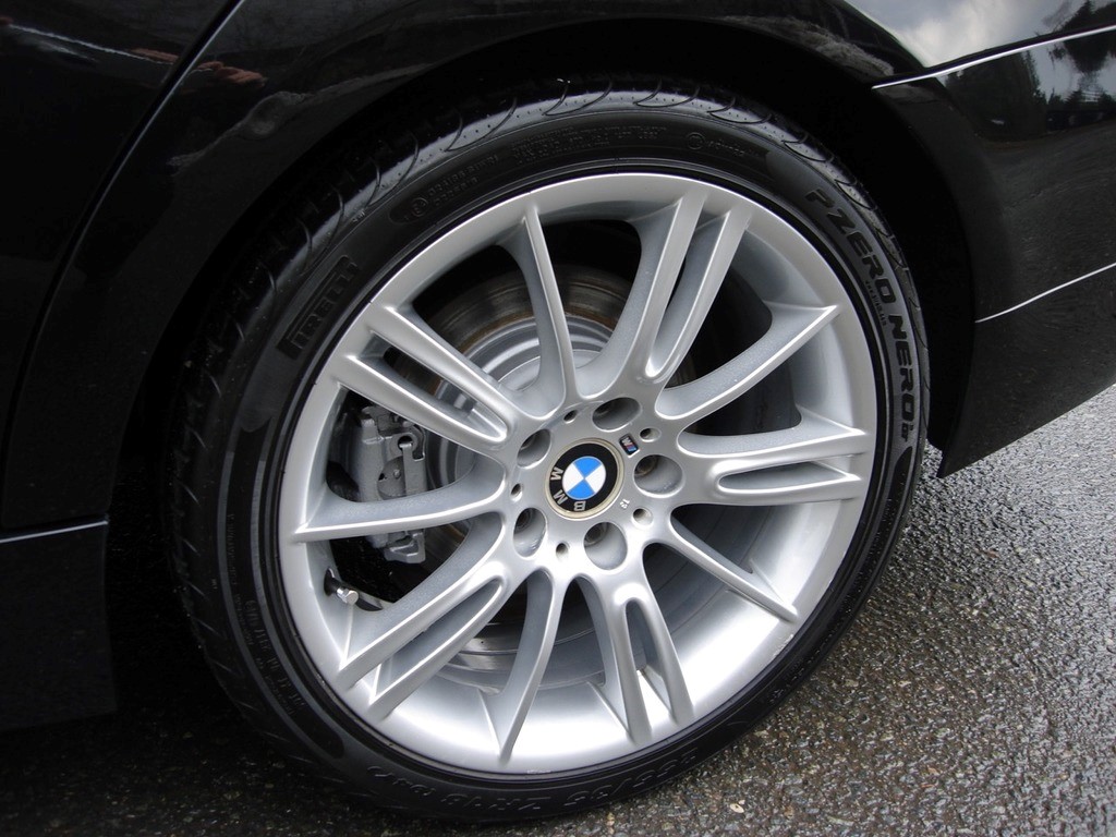

Over til sommersko.

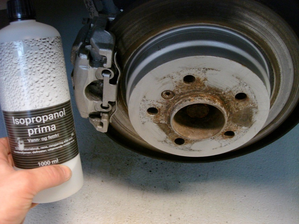

 Først en runde med IPA og Fusso som beskyttelse.
Kaliper og nav ble grundig rengjort med ren Isopropanol.
Et nytt strøk med Hammerite holder dem pene.
Husk, om du maler anleggsflaten må denne være 100% tørr før du monterer felger, litt Aluminiumspasta kan også være lurt.
Sommersko på.

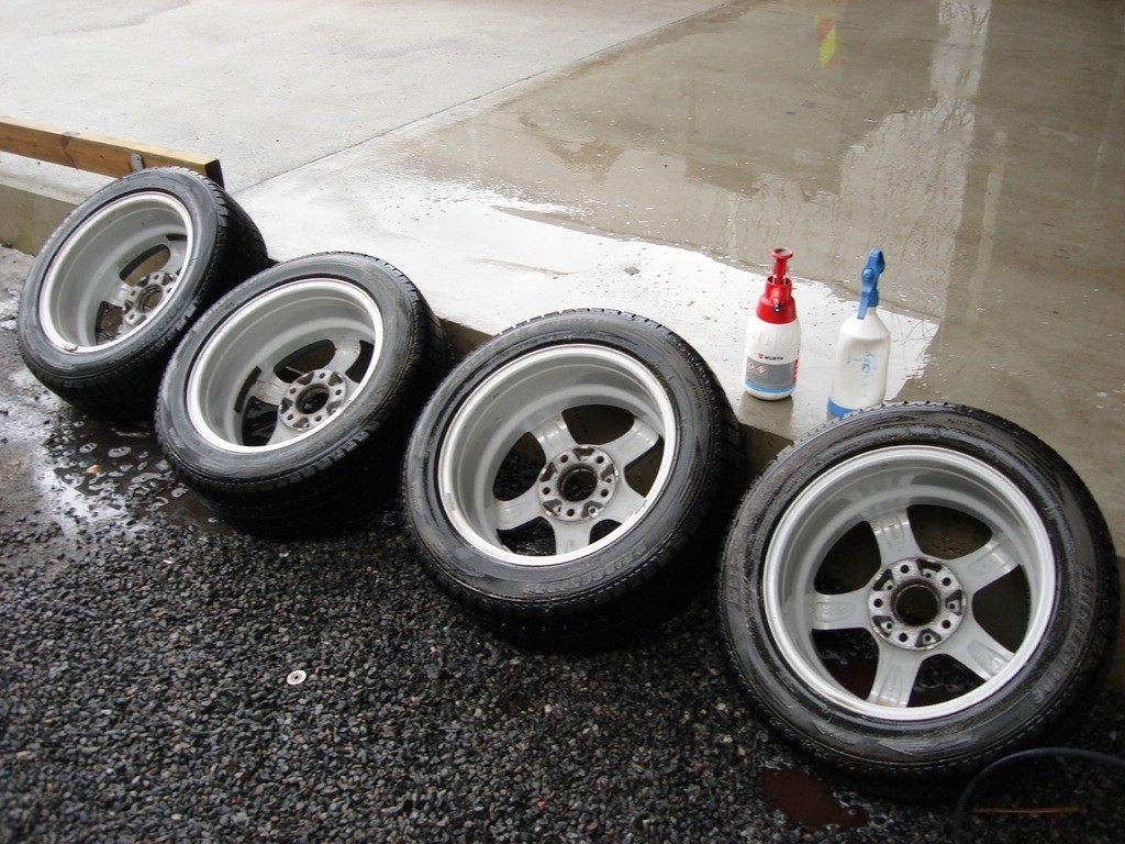

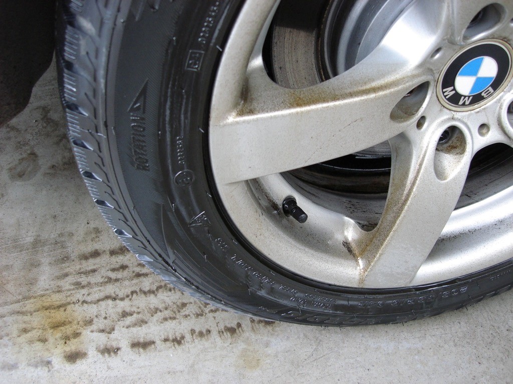

Vinterhjulene fikk en grundig vask, først P21S, felkost og avspyling.
Prickbort toppet med Surfex 1:5 dekksider ble også påført Surfex, skrubbet og alt deretter avspylt.
Bilde før avspyling.

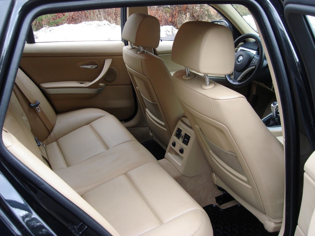

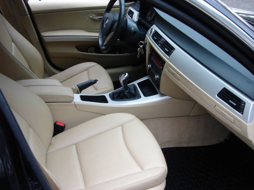

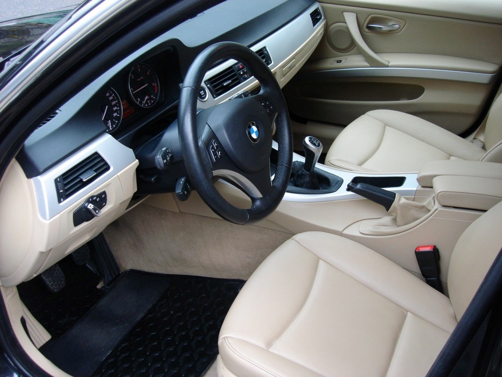

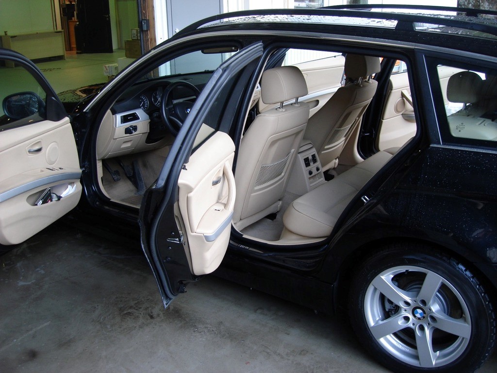

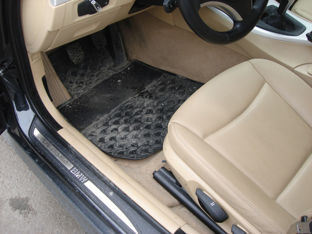

Interiøret fikk også en runde, og startet med støvsuger.
Rens fikk jeg dessverre ikke tid til denne gang, men forøvrig greit å ha noe og pusle med til sommeren også^_^
Ulvehiet,, denne karen og valpen hans bor her. Eller er det dama?:huh:

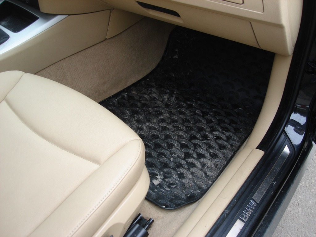

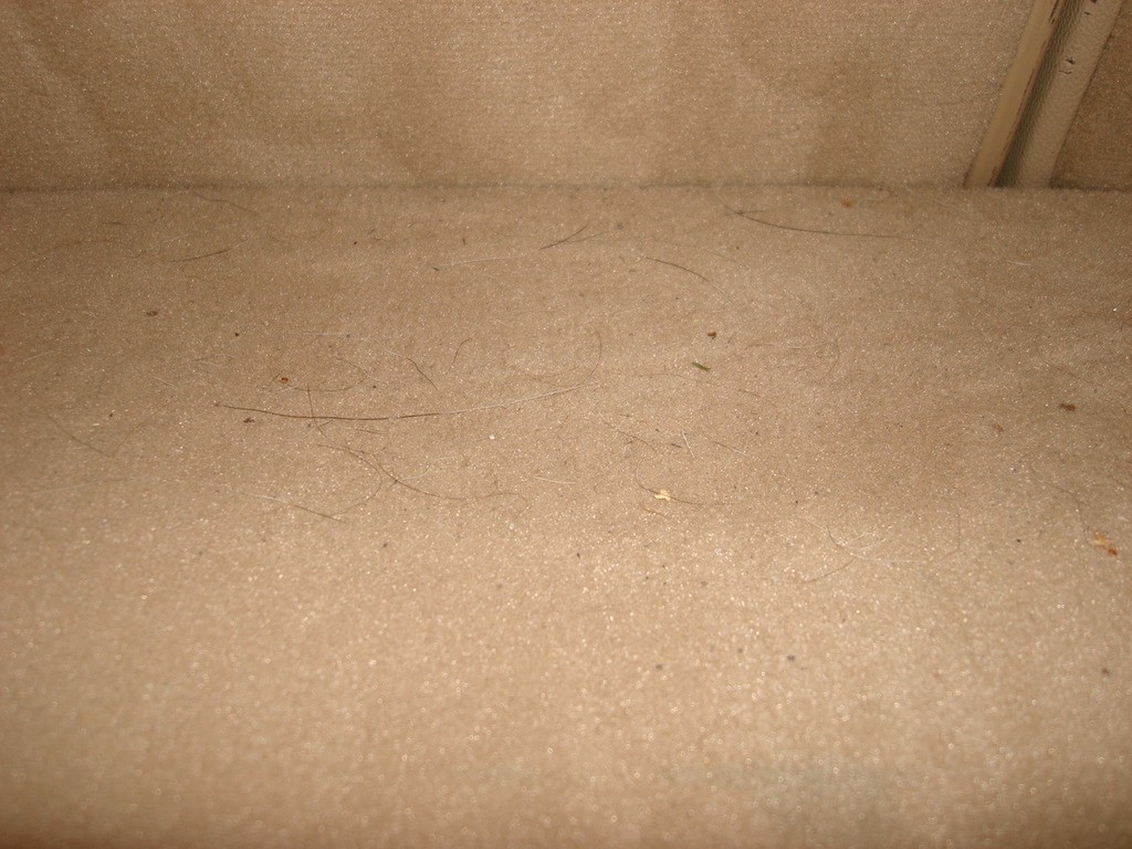

Helt krise er det ikke baki her da jeg bruker gummimatte og teppe, men noe hår og rusk er det.

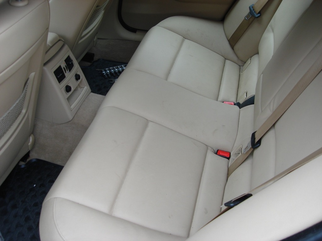

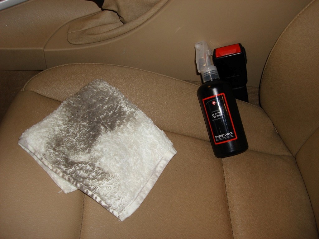

Så var det skinnrens og brukte SW sin Leather cleaner, ikke et bilde jeg deler med glede:blush: her fra første runde..
Hvor kommer all denne møkka fra?? renset jo disse sist vår, dog med AG produkter og skylder på det:P

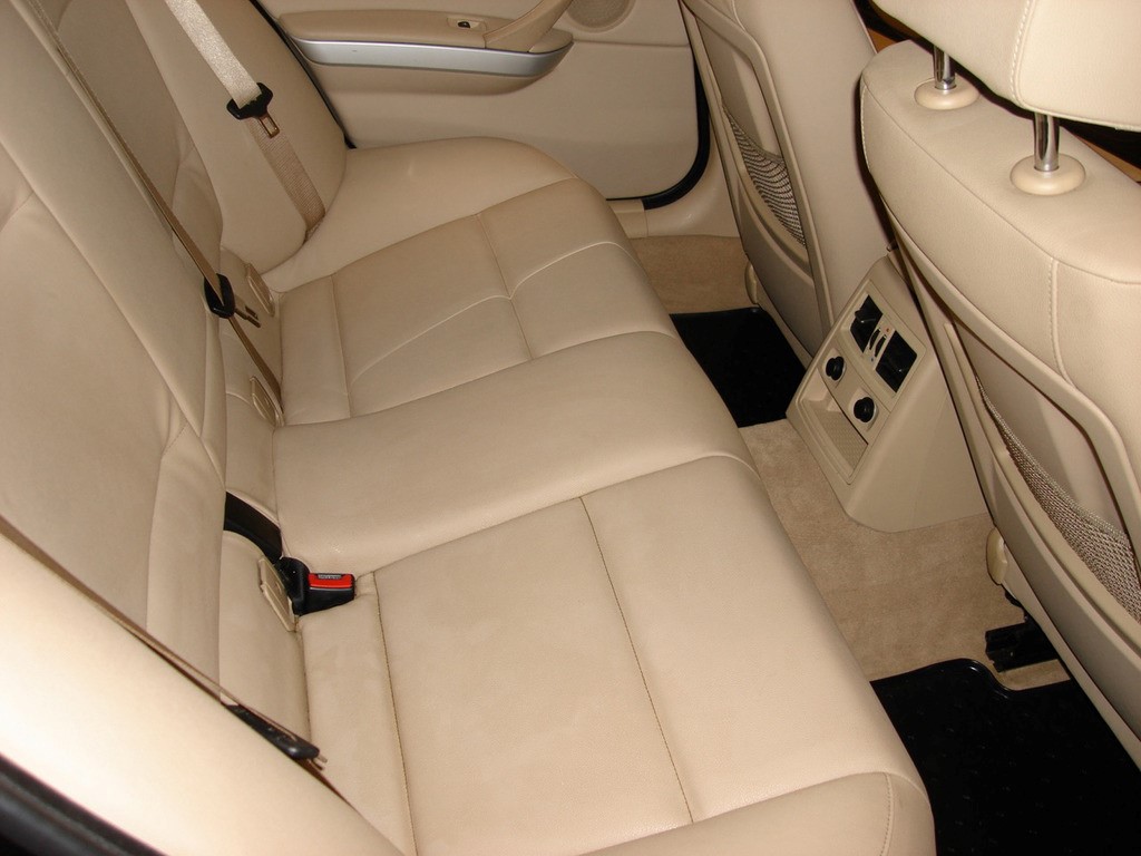

Etter rens ble alt skinn mettet med SW Leather milk, overflødige rester buffet bort neste dag.

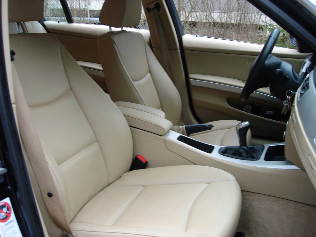

Så var det tid for noen ferdigbilder, og starter med interiør.
Før Leather milk.
Etter Leather milk, og seter er her nylig mettet og ikke buffet for overflødige rester på bilder.

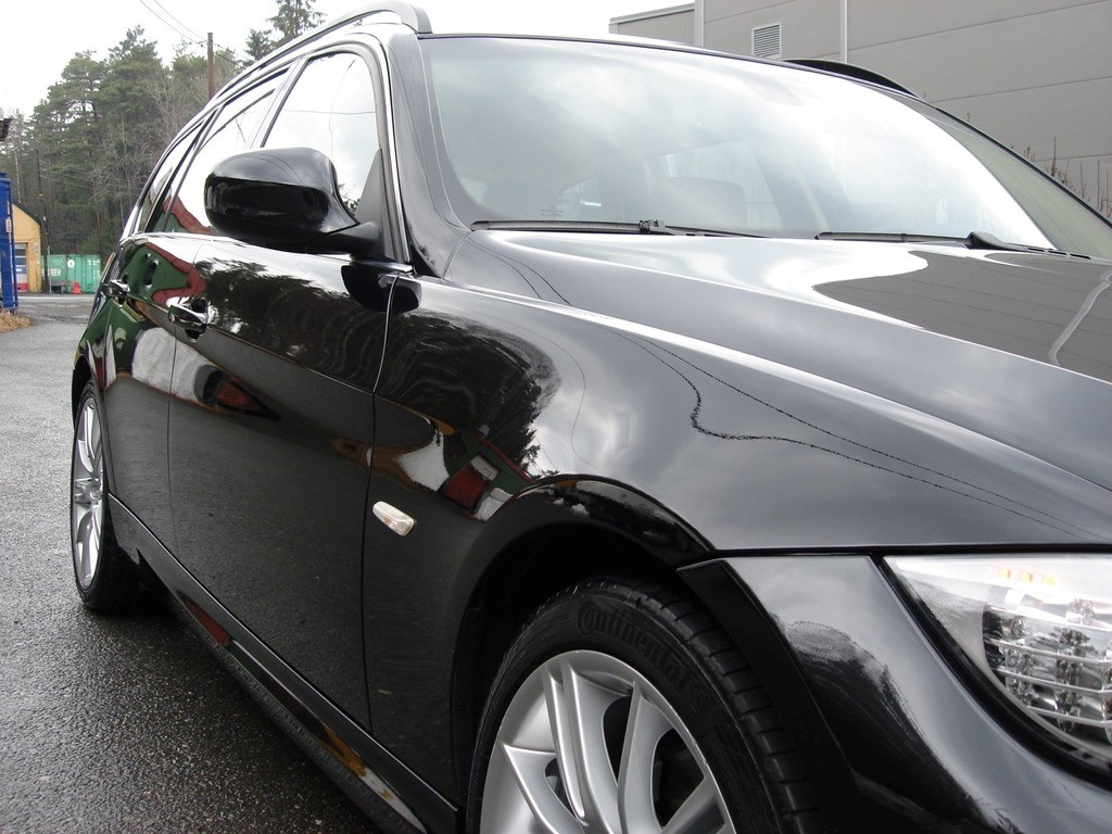

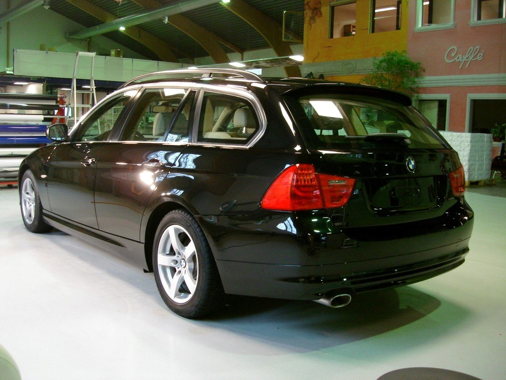

Og tilslutt noen ferdigbilder utvendig:)
