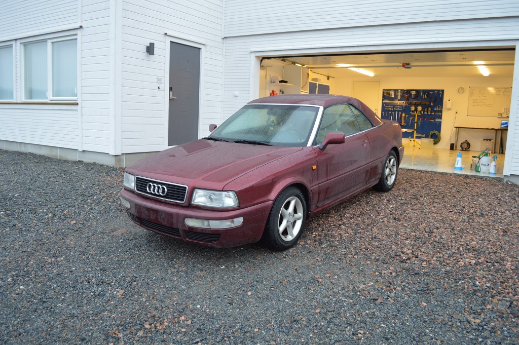

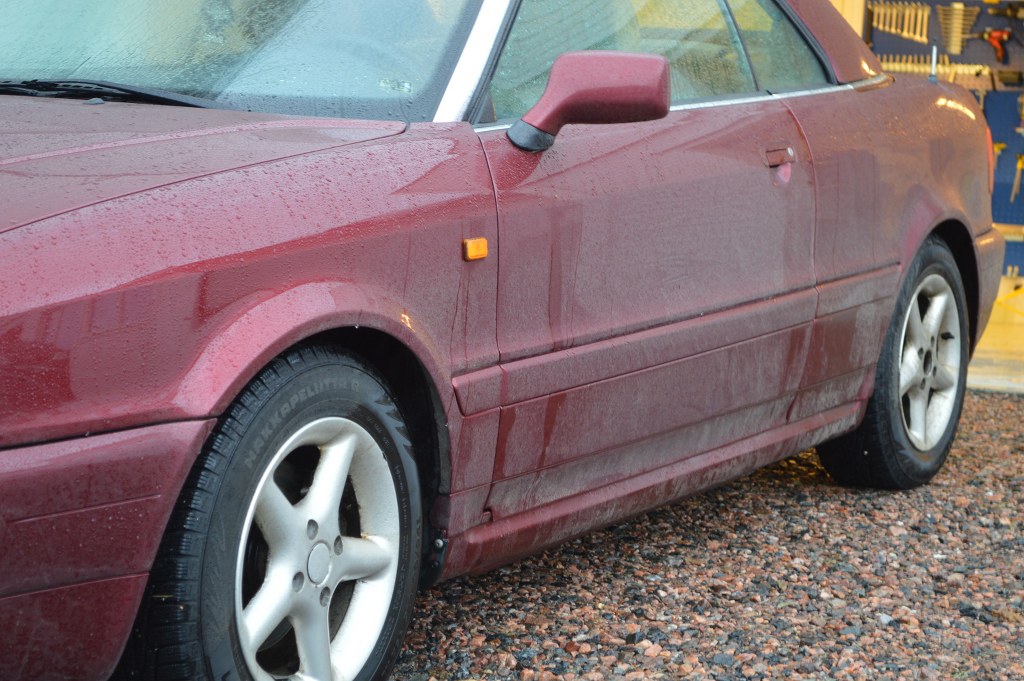

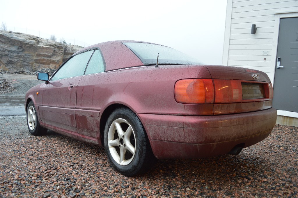

Ankomst:
Fikk med en liten lapp av eier om litt ting å være obs på, jeg skrev disse på tavlen min. Min skrift er ikke perfekt...:
Gjør klart vasketeamet:

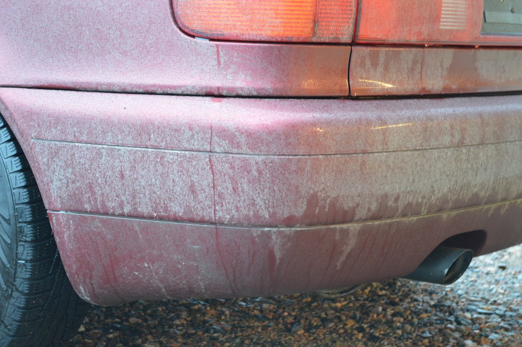

Noe beskyttelse var det i hvert fall her:

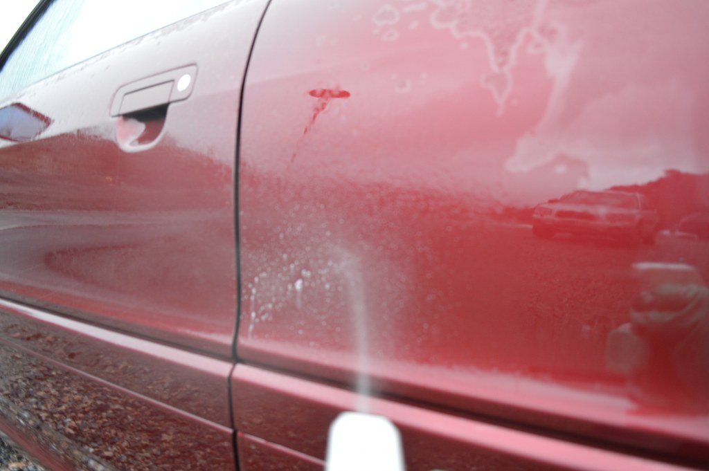

Starter med prickbort fra vinduer og ned, virketid ca 5 min:

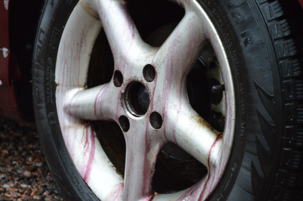

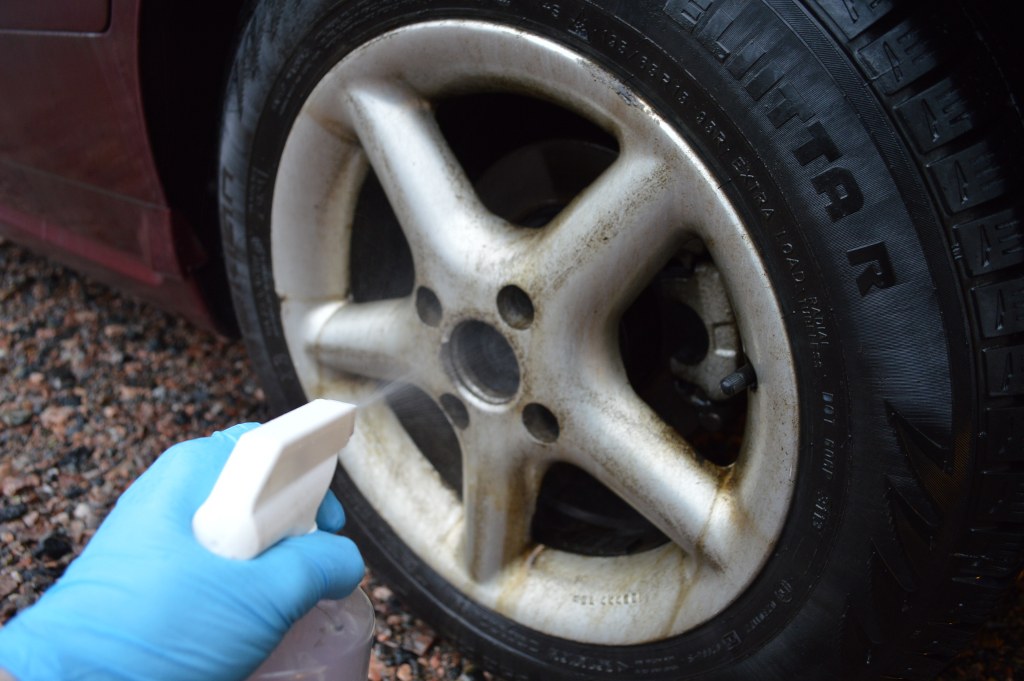

Felgene får iron x, virketid ca 5 min:

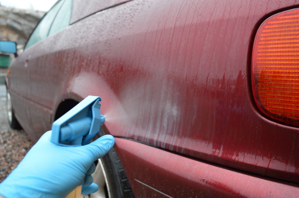

Dynker så hele bilen i Surfex HD 1:5, virketid ca 5-6 min:

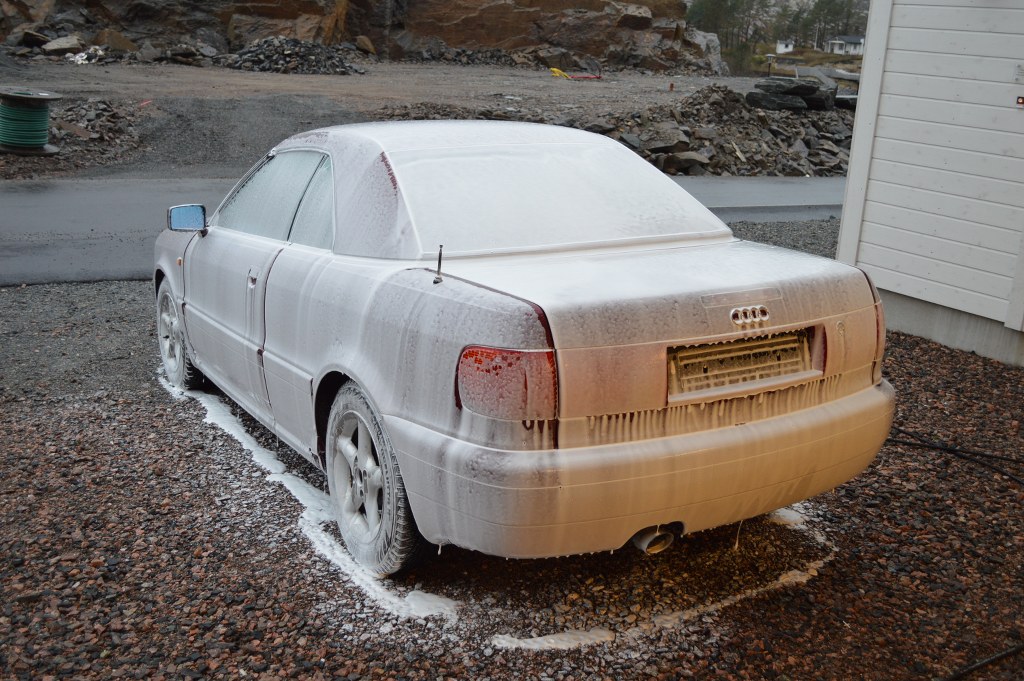

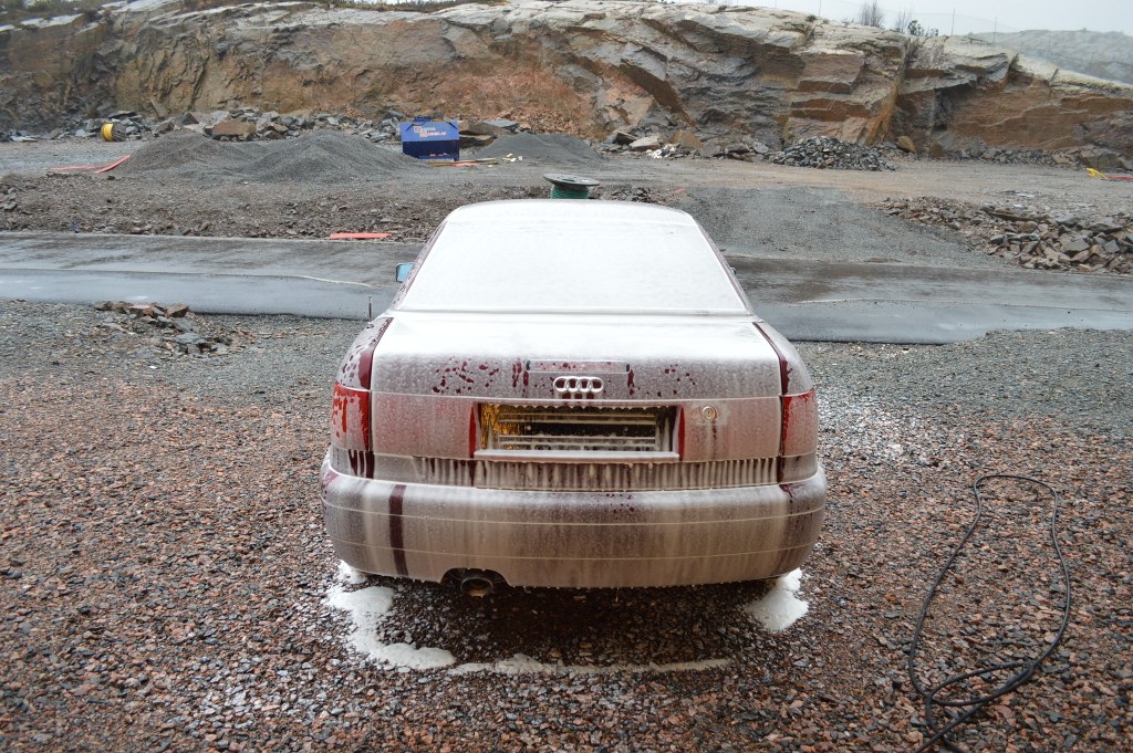

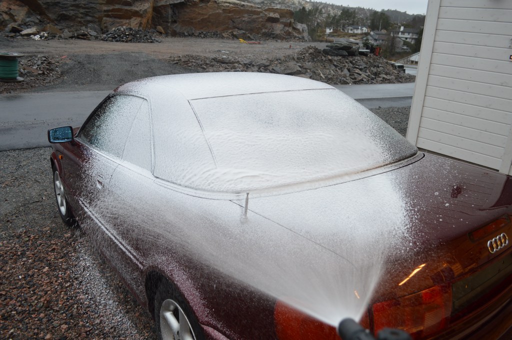

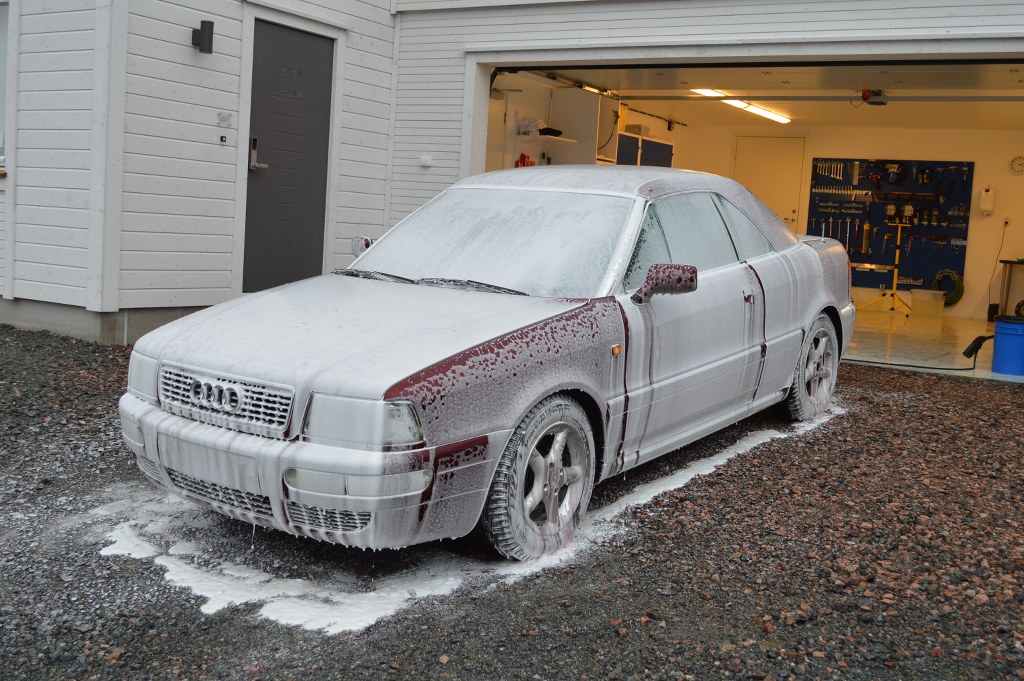

Alt blir så skumlagt med autofoam blandet med litt såpe:

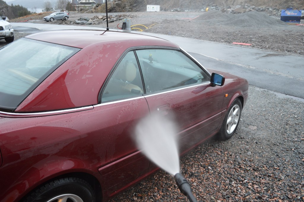

Spyler så av nedenfra og opp for å ha kjemikaliene mest mulig i sving, ingen fare for at de tørker i dette været:
Ferdig avspylt:

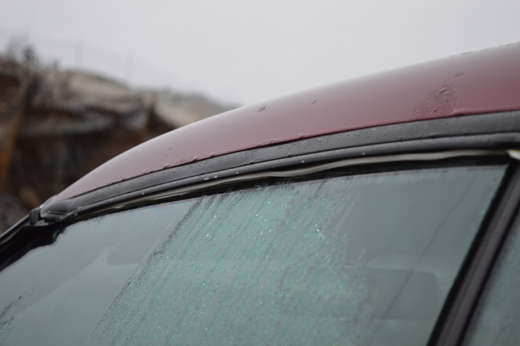

Måtte være litt forsiktig rundt denne låsen og listene her ved avspyling:

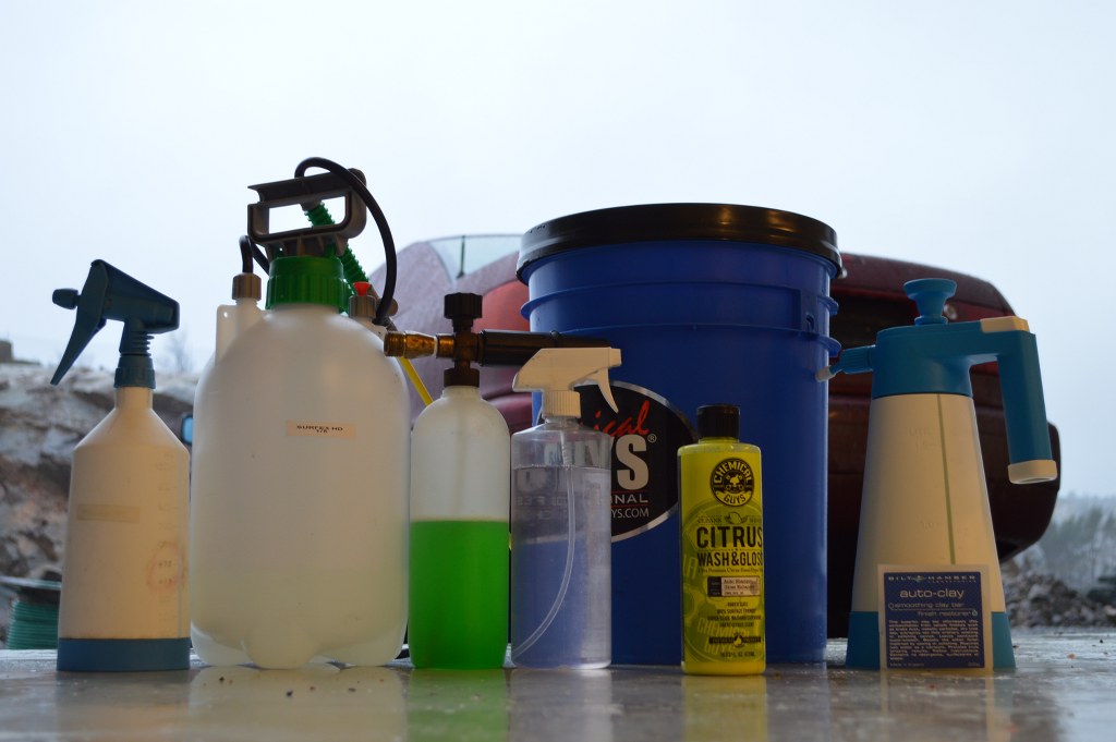

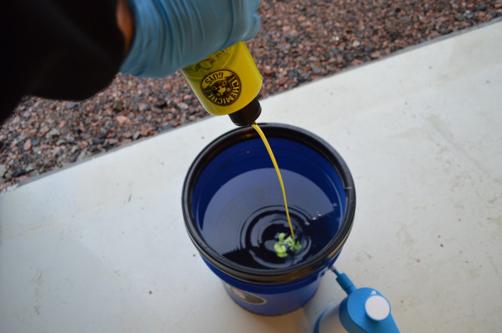

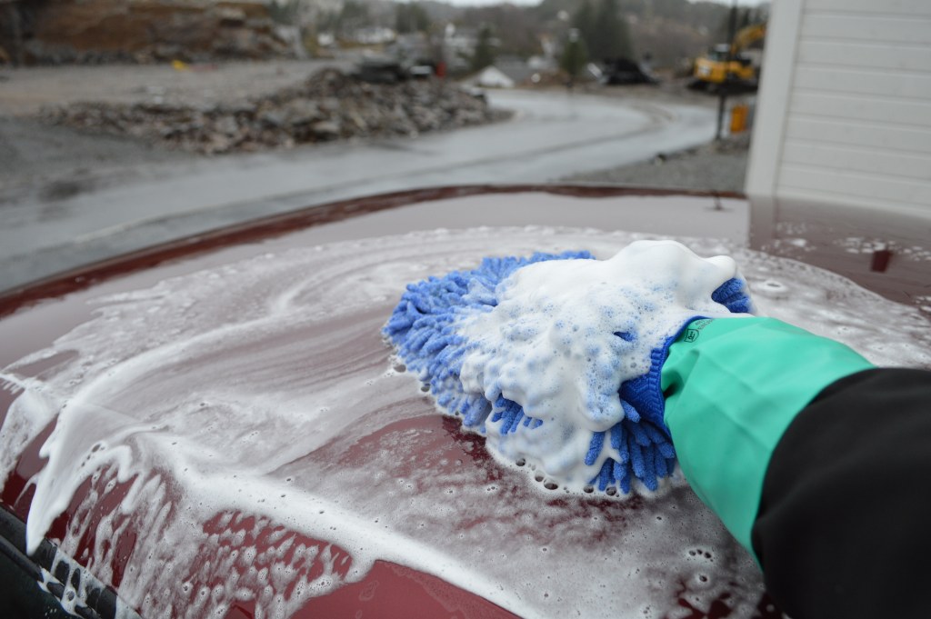

Blander citrus såpe fra chemical guys i bøtten:

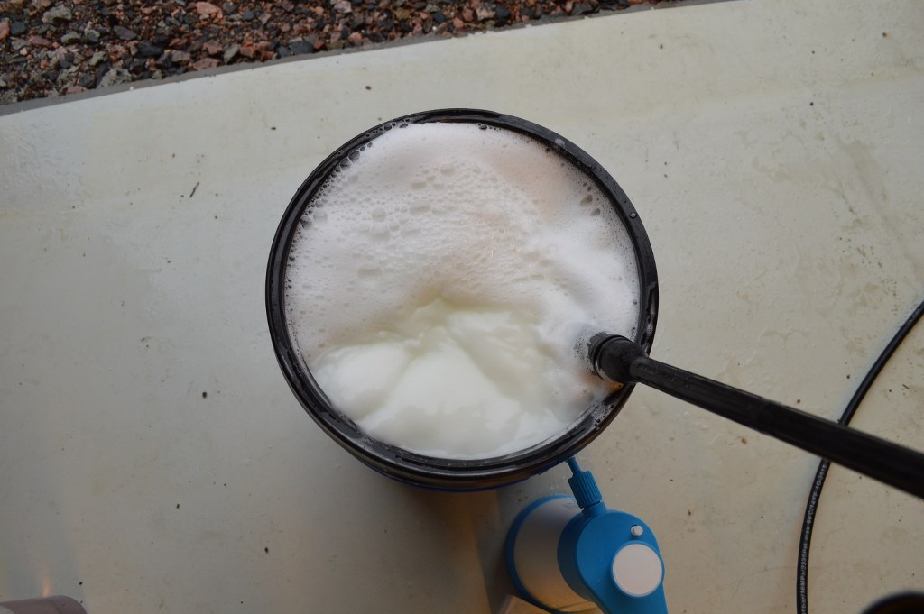

Skummer opp:
Starter alltid fra toppen og ned:

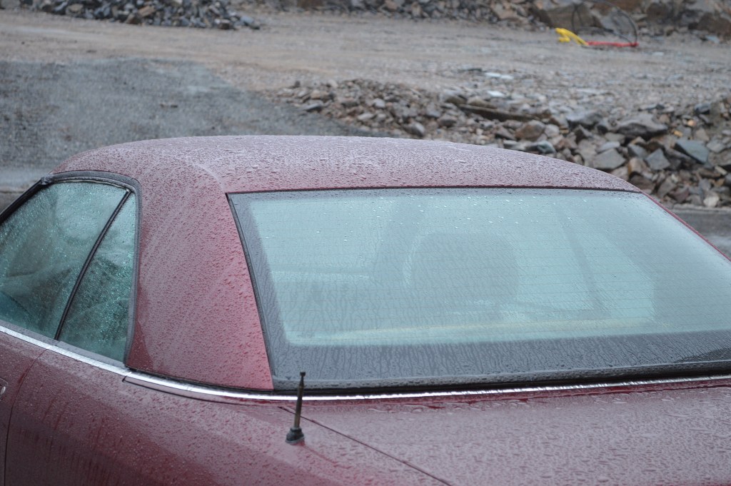

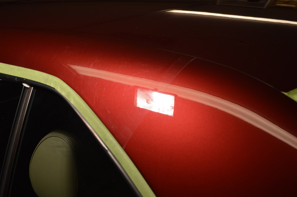

Hardtoppen var godt slitt, fikk egentlig beskjed om å droppe denne da den kun er i bruk på vinteren:

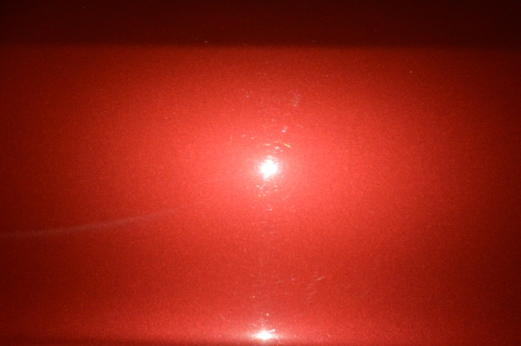

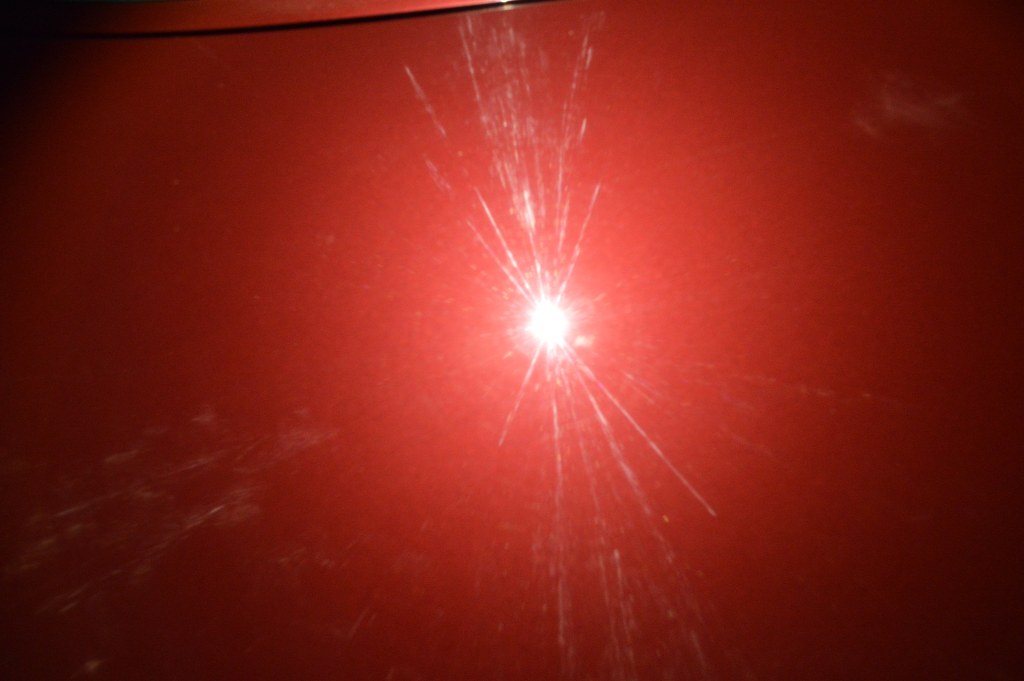

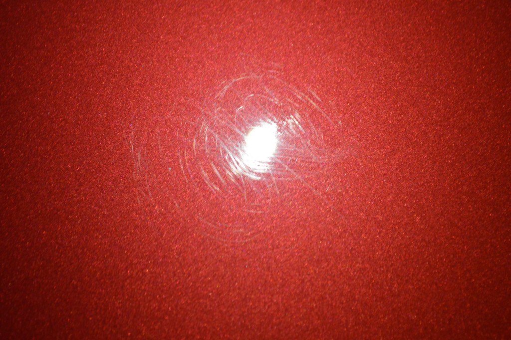

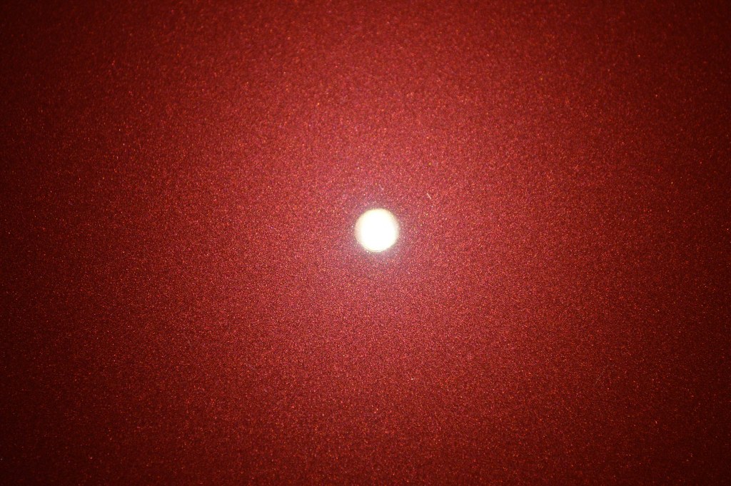

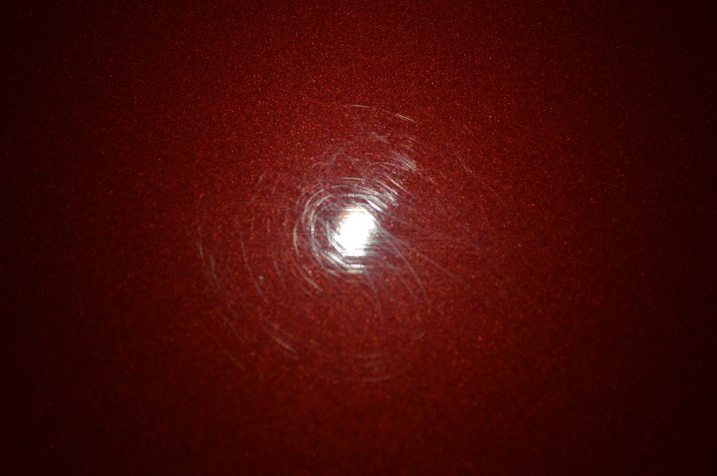

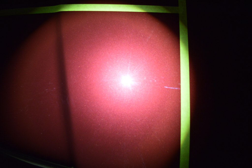

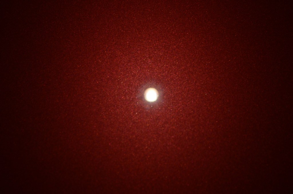

Finner fram rupes lykten for å se litt nærmere på lakken:
Høyre side var omlakkert for ikke så mange måneder tilbake, denne siden hadde mer eller mindre kun lettere vaskeriper:

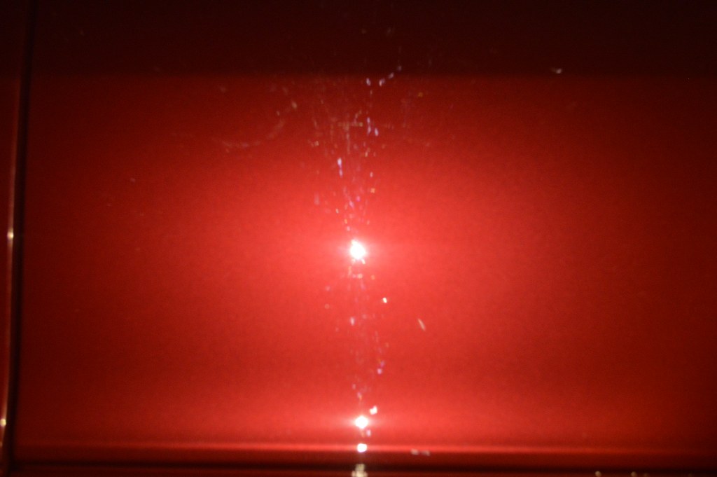

Resten var det litt værre med, litt tilfeldige bilder rundt på bilen:

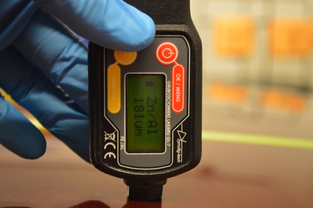

Kalibrerer lakkmåleren og måler litt lakktykkelse for å se hva jeg har som utgangspunkt, måler alt fra 130 - 230 my:
Her kan man se riper rundt måleren:

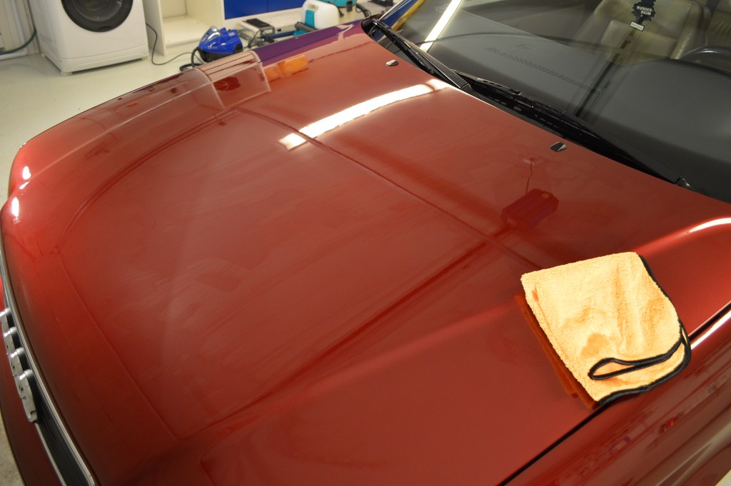

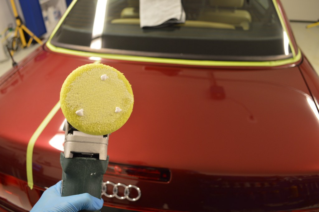

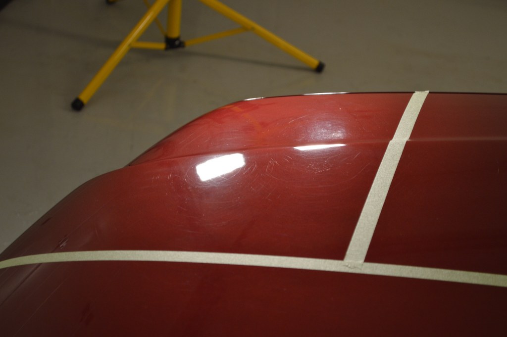

Kombotesting på panser. Prøver grønn uber sammen med Menzerna FF 3000, også prøver jeg orange uber med Menzerna PF 2500, begge komboene blir testet med den trofaste kestrel das-6 pro maskinen min. Kjøremønster er 1 pass på laveste hastighet for å spre produkt, så opp på full hastighet i 4 passes og litt press før jeg går ned til middels hastighet i 2 passes og ingen press:
Før (Grønn / FF 3000):
Etter (Grønn / FF 3000):
Før (Orange / PF 2500):
Etter (Orange / PF 2500):

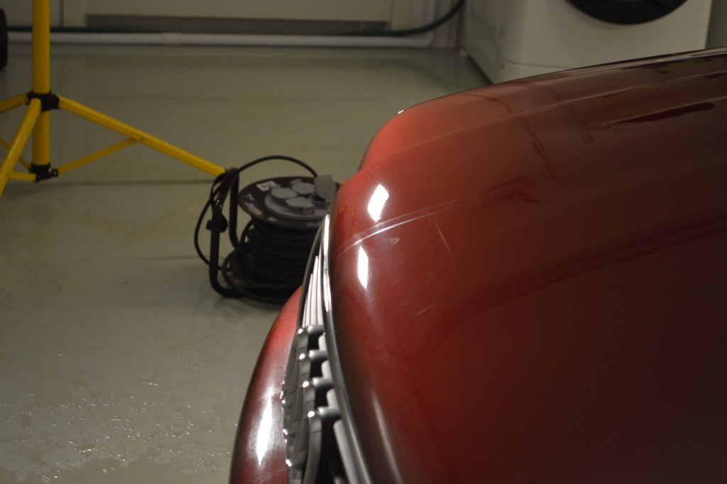

Panser foran i annen vinkel (Grønn / FF 3000) før:
Panser foran i annen vinkel (Grønn / FF 3000) Etter:
Panser midt på i annen vinkel(Orange / PF 2500) før:
Panser midt på i annen vinkel(Orange / PF 2500) etter:
Ligger fortsatt litt igjen, jeg prøver å legge til en ert med FG 400 på padden. Her tar jeg å kjører med orange uber og PF 2500, dette tok mest og enda litt mer med en ert med FG 400, men sitter fortsatt noen dype riper igjen:
Jeg ble ikke helt fornøyd og var ikke planen om å ta noe mer, men jeg endte opp med å kjøre metabo maskinen min (roterende), sammen med gul uber og Menzerna FG 400 for å ta de fleste ripene. Kjøremønster var laveste hastighet for å spre produkt, så 3 solide passes med godt press og middels hastighet på maskinen, før jeg slapp opp alt press og kjørte 2 passes med lav/middels hastighet. Noe 50 / 50 fra dette:
Et dårlig uklart etterbilde av panser:

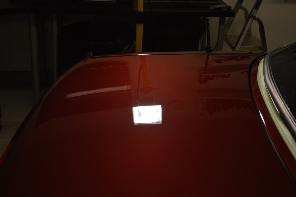

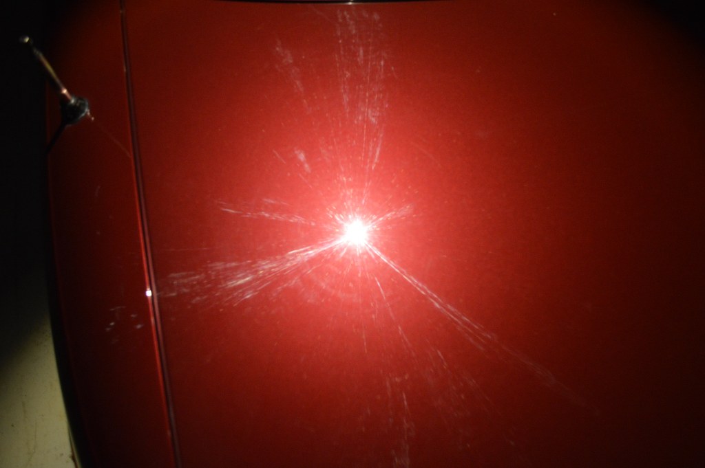

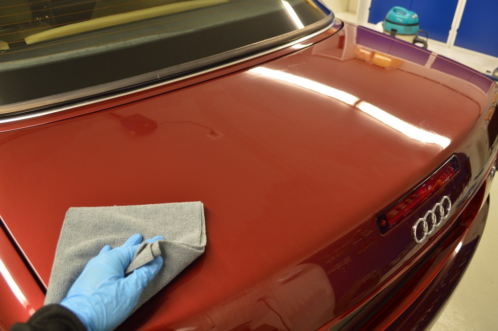

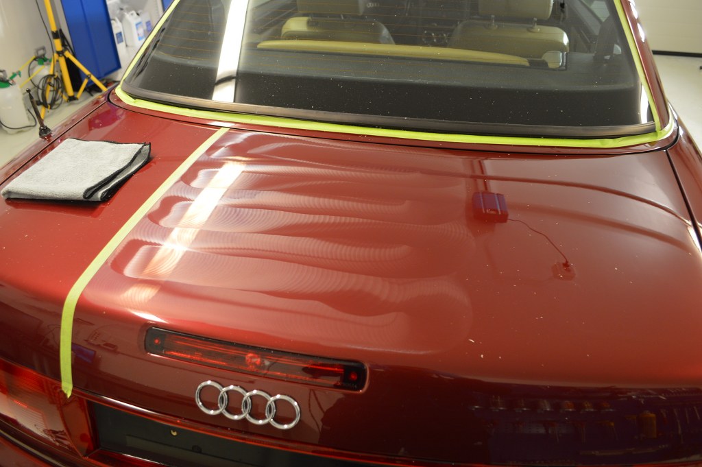

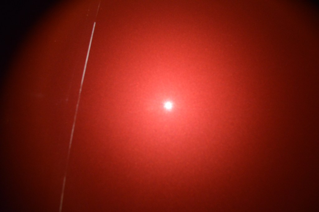

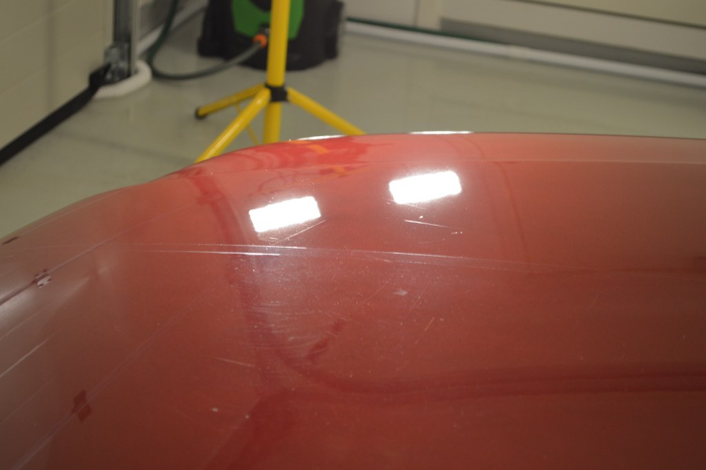

Bakluken så ikke pen ut:

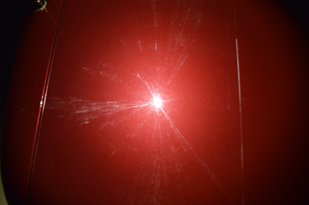

De dypere ripene:
De dypere ripene med direkte lys:
Her jobber jeg godt med denne komboen. Jeg kjører bakluken i 4 omganger før jeg blir helt fornøyd, da fikk jeg med alle de dype ripene også. Buffer av når det er avkjølt:
50 / 50 bakluke:
Den dårlige side av streken:
Den rette side:

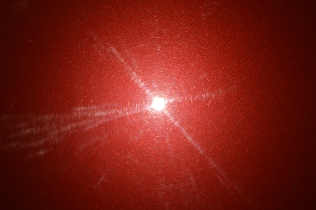

Closeup bilde av bakluke før:
Closeup bilde av bakluke etter:
Ekstra closeup bilde av bakluke etter:
Litt mer 50 / 50:
Bakluke ferdig. Det er ikke alltid en får tatt vekk alle de dype ripene, men denne bakluken var mer eller mindre 99 %:
50 / 50 hardtopp:
Grovsteg ferdig på hardtopp:

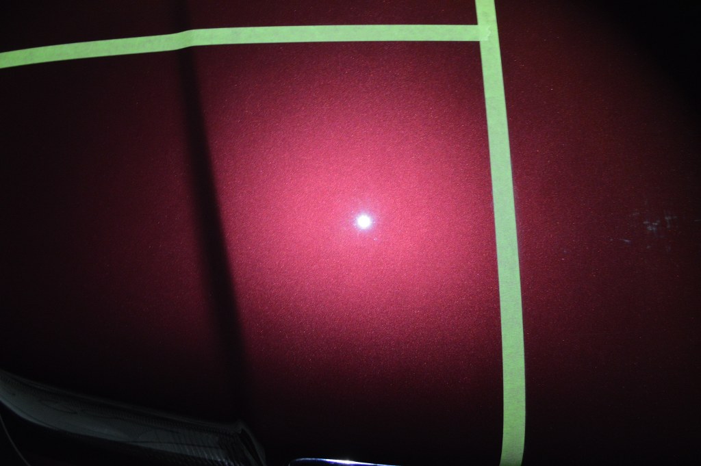

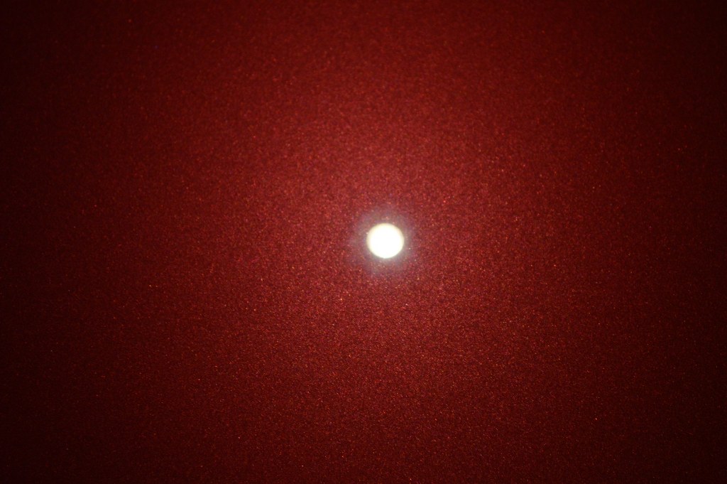

Enda et bilde av hardtopp med diffust lys før:
Etter:

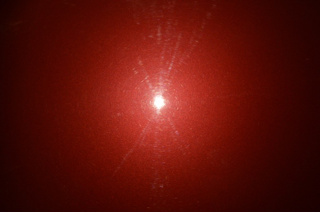

Her har jeg kjørt 2-stegs komboen, kestrel med orange uber og menzerna PF 2500. Her hadde jeg planer om å ta et 50 / 50, slik gikk det:
Ripene lo av meg, så jeg tok fram grovsteget:
Kjørte hele bilen utenom høyre side med grovsteget, så gikk jeg over med orange uber og PF 2500. Kontrollerte noen paneler underveis i prosessen, det så ganske greit ut. Tar en runde med monopol og det så ganske greit ut, noe få antydninger til hologrammer her og der. Med andre ord, jeg var egentlig ikke helt fornøyd med finishen. Jeg tok så fram sort waffle putene og menzerna FF 3000 og ga den en skikkelig omgang med denne, det ble rett og slett lekkert:

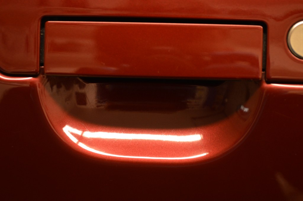

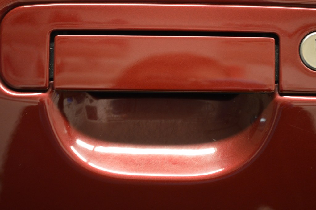

Etter jeg hadde kjørt finsteget så tok jeg en rask runde inni dørhåndtakene, her før:
Etter:

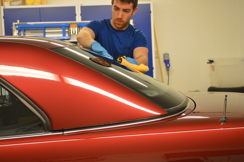

Jeg tar en ekstra runde med wipedown og kontrollerer finishen litt rundtom, her er 3 tilfeldige bilder tatt rundt på bilen, closeups:

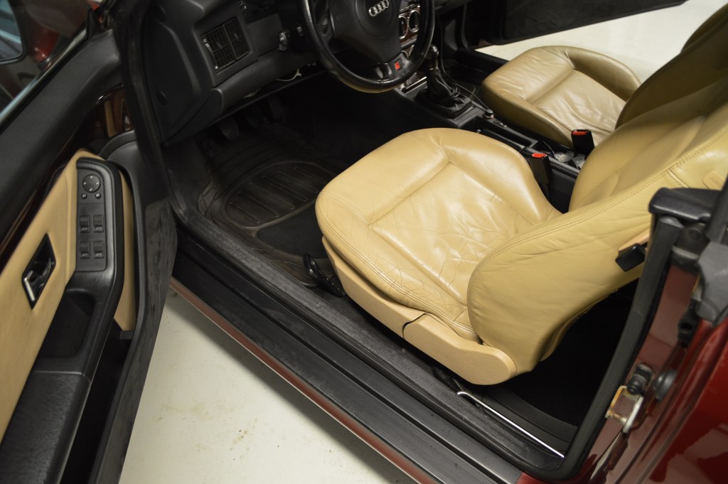

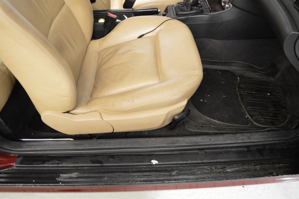

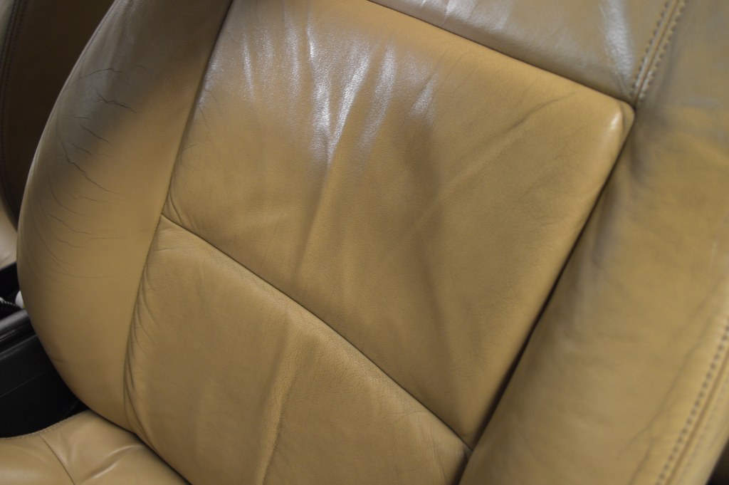

Over til den innvendige jobben, jeg skulle egentlig bare ta setene men jeg tok en rask runde med støvsuging, vasket litt, spylte av mattene og tørket over rutene:

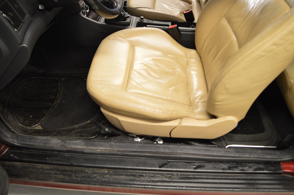

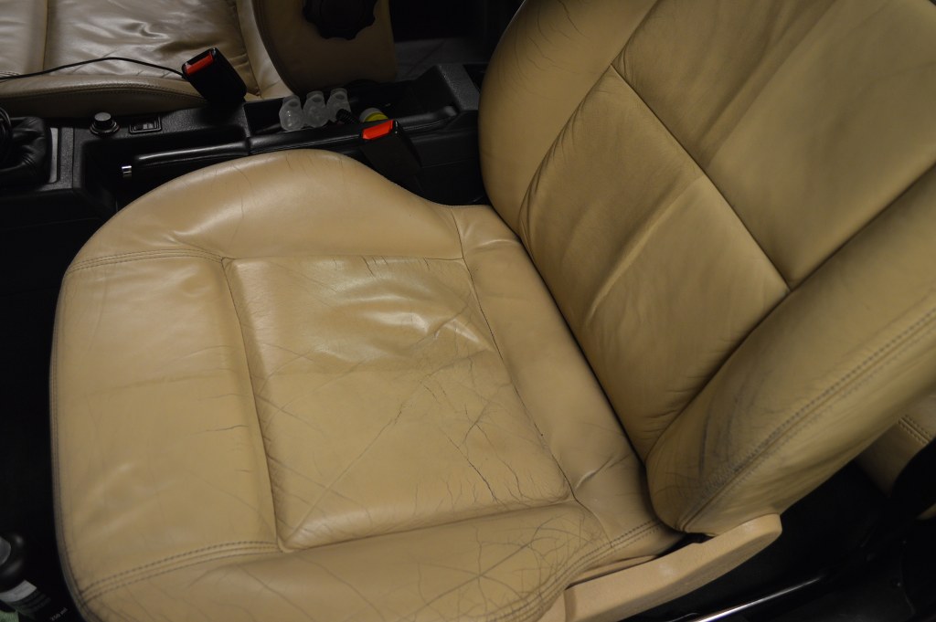

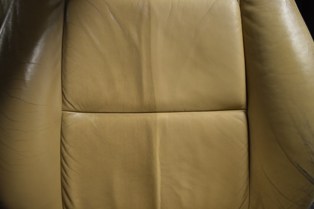

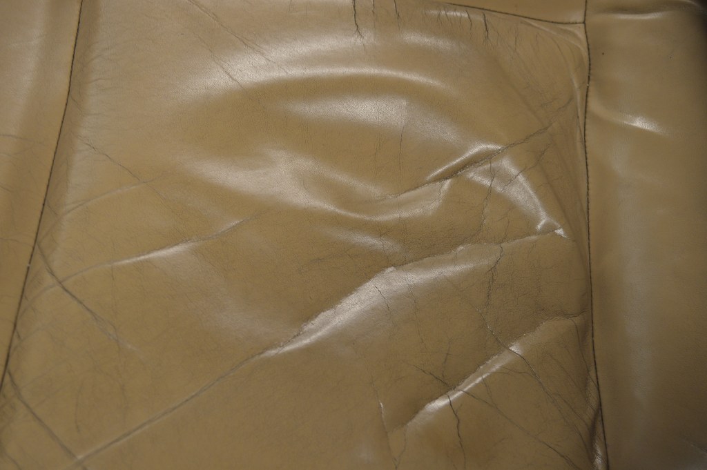

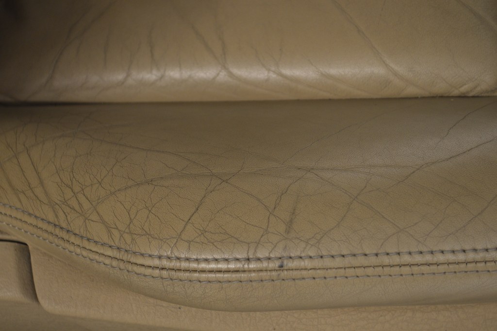

Veldig krakelerte seter, så her må man være varsom, er ikke all drit man får fjernet hvis det er altfor slitt:
Litt videre inspeksjon:

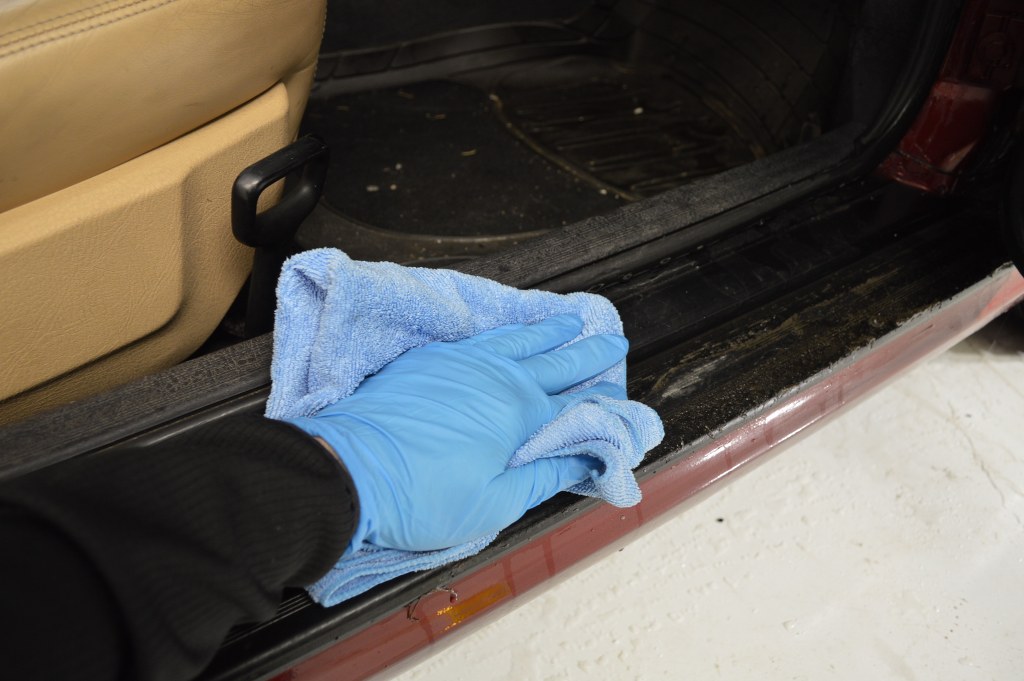

Jeg vasker av inne i dørene først med greenclean og microfiber:
Steamer litt innimellom trange plasser:

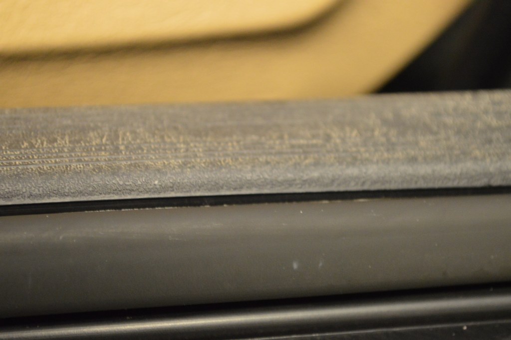

Innimellom pakningei dør før:
Innimellom pakning i dør etter:
Tar en lett runde med støvsugeren:

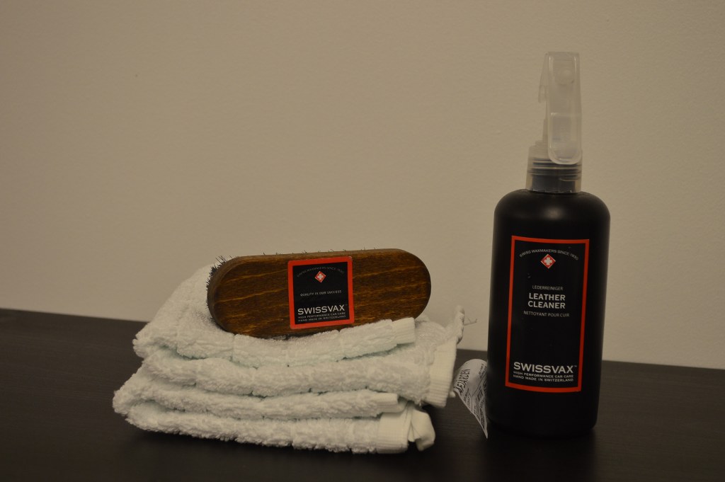

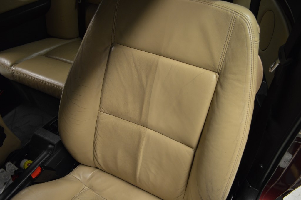

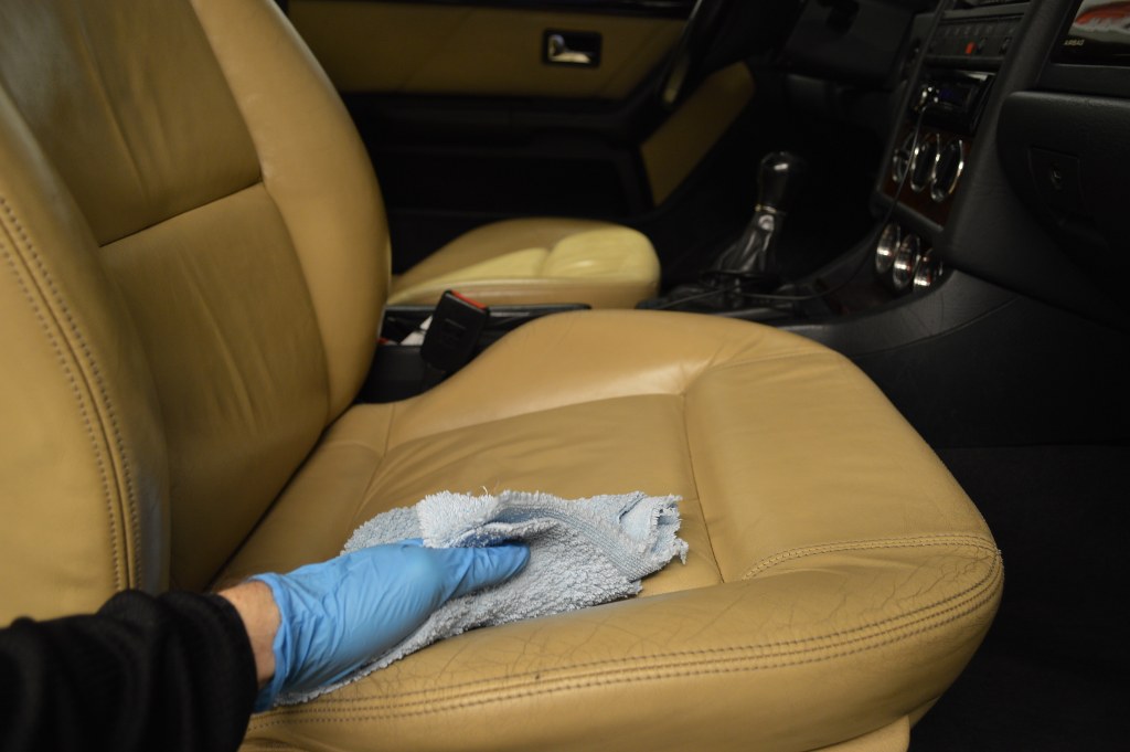

Så over til skinnrensen, her bruker jeg leather cleaner fra swissvax og litt steam innimellom:
Jeg holdt nøye oversikt med sprekkene i setene mens jeg førte kosten forsiktig over, det var like før de kom til å gi etter helt å lage hull, så det ble renset veldig lett og fikk dessverre ikke renset skikkelig vekk all drit:
Noen gode 50 / 50 ble det der skinnet var inntakt:
Her er kun sitteplassen på høyre side tatt:
Det gikk litt av disse og mye drit som ble trukket ut:
Setene settes inn med leathermilk fra swissvax som skal få stå til dagen etter, setene foran trengte 1 ekstra runde da de sugde til seg litt ekstra:

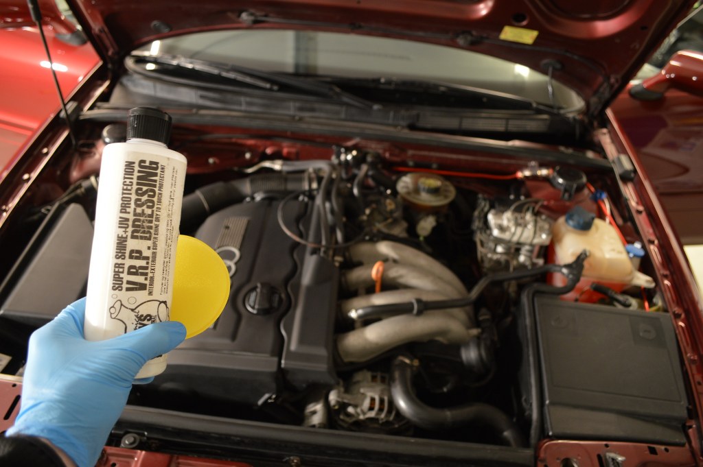

Plastdeksler og gummipakninger får seg en runde med VRP dressing:
Motorrom før:
Motorrom etter:

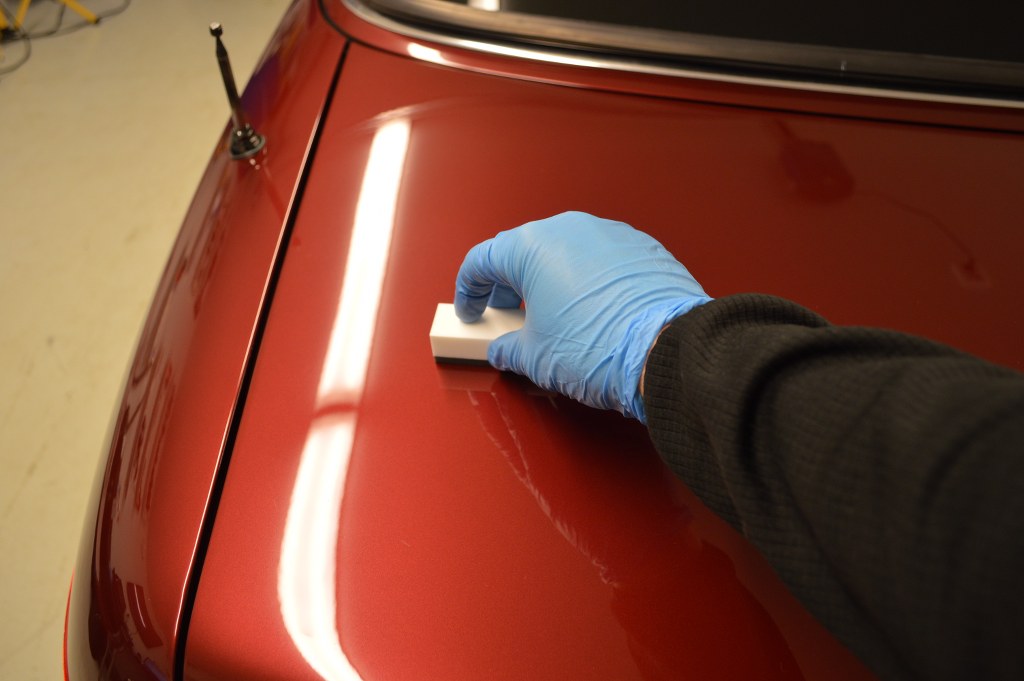

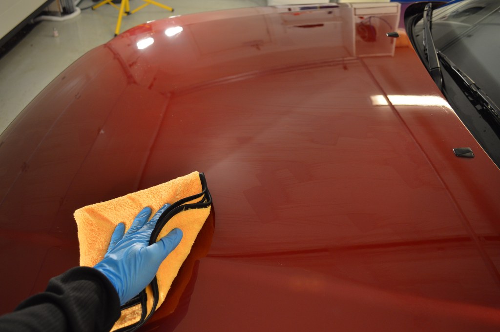

Her er coatingen og påføringspadsene, jeg har gjort meg litt kjent med denne nå så tar litt bilder underveis:
Tar 2 dabs i påføringsputen og tar en liten del av bakluken som test for å se at alt stemmer og at lakken liker coatingen. Her påfører jeg:
Påfører i raske rette linjer:
Begynner kl. 20:00, jeg venter 7 minutter før jeg buffer nøye av og kontrollerer at det ser bra ut før jeg hiver meg rundt på hele bilen:
Viktig å ha masse lys, jeg har noen arbeidslamper, samtidig som jeg sjonglerer 2 forskjellige lykter underveis:
Det så bra ut, så jeg fortsetter og er nådeløs ettersom denne coatingen er helt fantastisk å jobbe med, her har jeg påført hele panseret og venter 7 minutter før buffing:
Jeg har laget meg en veldig effektivt system når jeg jobber med denne coatingen, når jeg har påført 1 panel så venter jeg 3,5 minutt, så begynner jeg direkte på neste panel på hin side av bilen. Med andre ord så har jeg coating igang på 2 panel om gangen, så når det panelet jeg først påførte coatingen på har stått 7 minutter, så har det andre panelet stått 3,5 minutt og jeg bare starter direkte på neste, dette krever at en har en god rutine og er helt fokusert. Her er V1 ferdig:

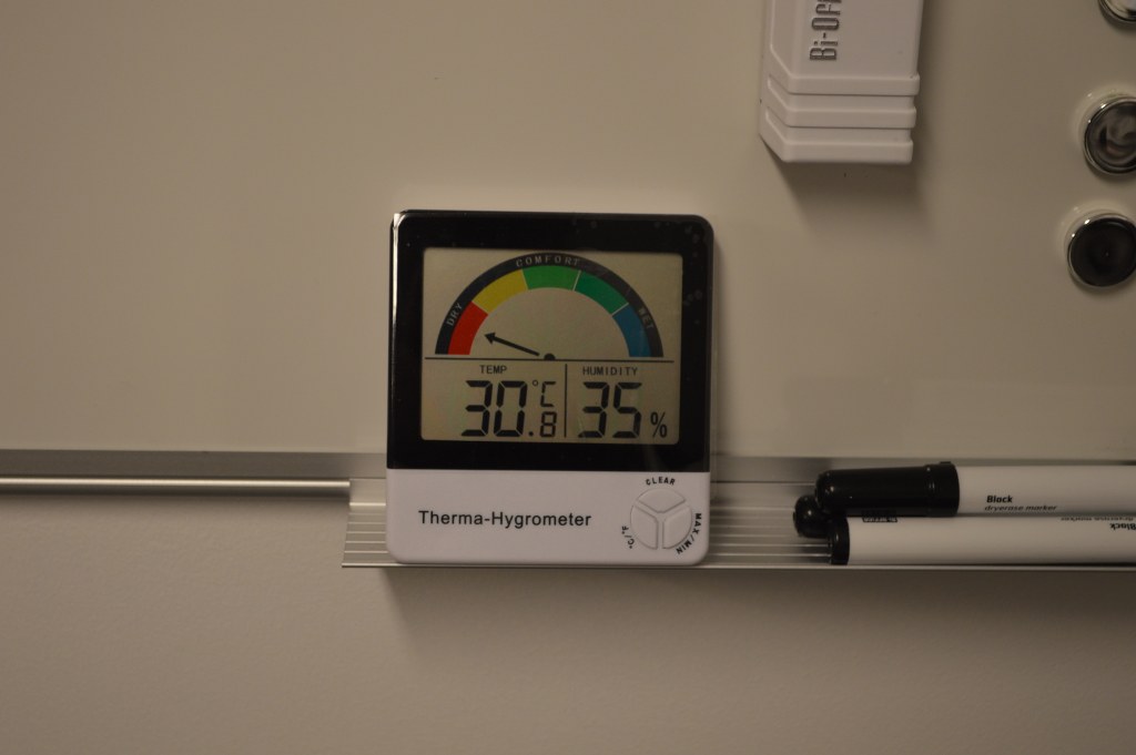

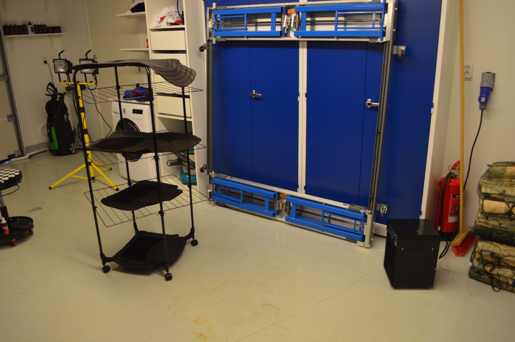

Et ekstra kosebilde før jeg trekker meg tilbake og skrur opp temperaturen til ca 30 grader. Da skal denne få stå og godgjøre seg til dagen etterpå:
Forhold før jeg skrur på ovnene:
Her sjekker jeg innom dagen etterpå og jeg har truffet ganske bra på den mekaniske termostaten:

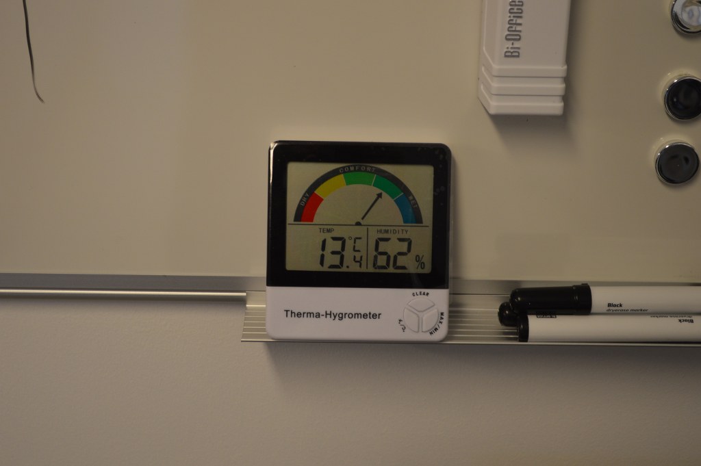

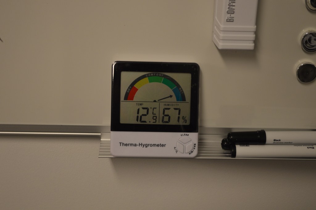

Når V1 har fått stått ca 14 timer, så vil jeg ha ned temperaturen igjen til mellom 5-15 grader da UNC-R skal på:
Måler litt temperatur på panel, fikk det ikke kaldere enn ca 13 grader:

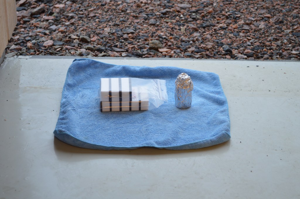

Starter kl. 11:00 på dagen, UNC-R og påføringspadsene har lagt i kjøleskapet ca 1 døgn i forveien, jeg dekker også unc-r med alufolie når jeg skal jobbe med den. Microfiber kluter og lys blir funnet fram. Padsene og coatingen blir oppbevart med garasjenporten der det er kaldest under hele prosessen:
Fikk til 12,9 grader før jeg starter:
Ingen bilder av påføring av UNC-R. Jeg brukte ca 2 timer på denne prosessen og merket at temperaturen hadde mye å si i forhold til sist jeg jobbet med den. Denne gangen var det litt varmere og jeg måtte ta litt mindre paneler om gangen. Etter påføring av UNC-R, så øker jeg temperaturen i garasjen igjen, jeg lar så bilen få stå i 6 timer før jeg fortsetter å ferdigstille interiøret.

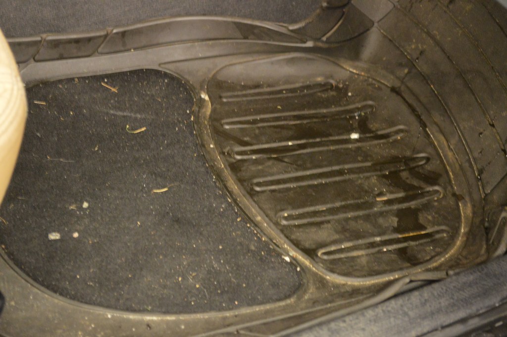

Mattene blir tatt ut, dynket i greenclean blandet 1:15 og spylt:
Mattene til tørk:

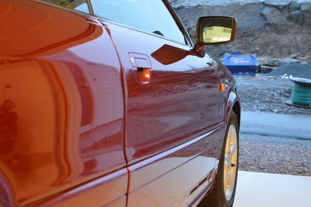

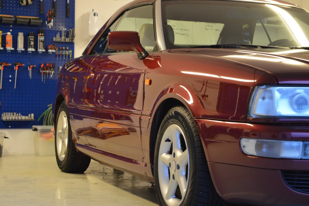

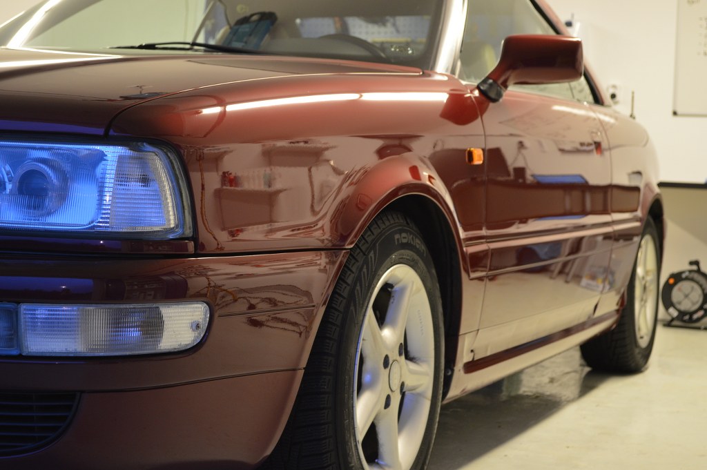

Etter alt var ferdig, så går jeg over bilen med Max Protect sin Silk Coat:

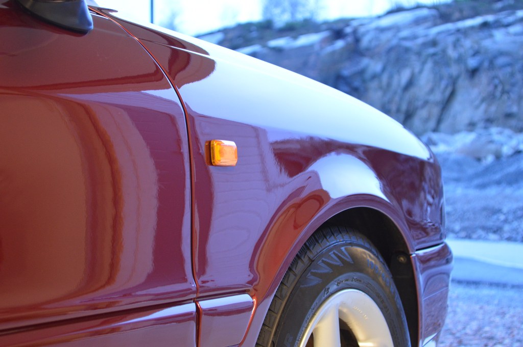

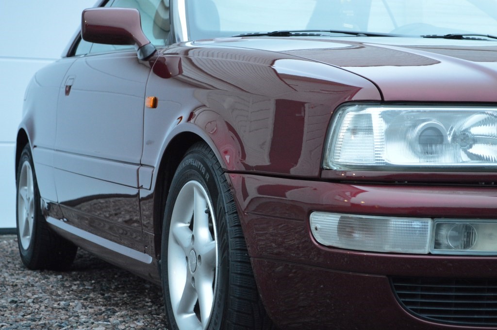

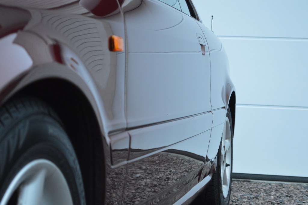

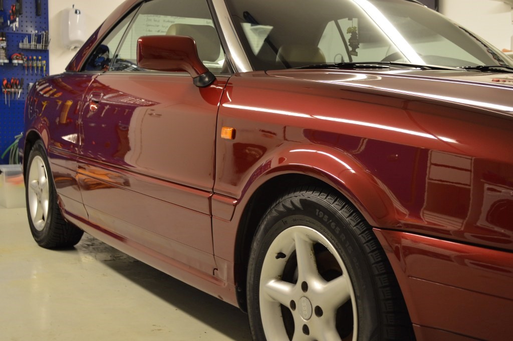

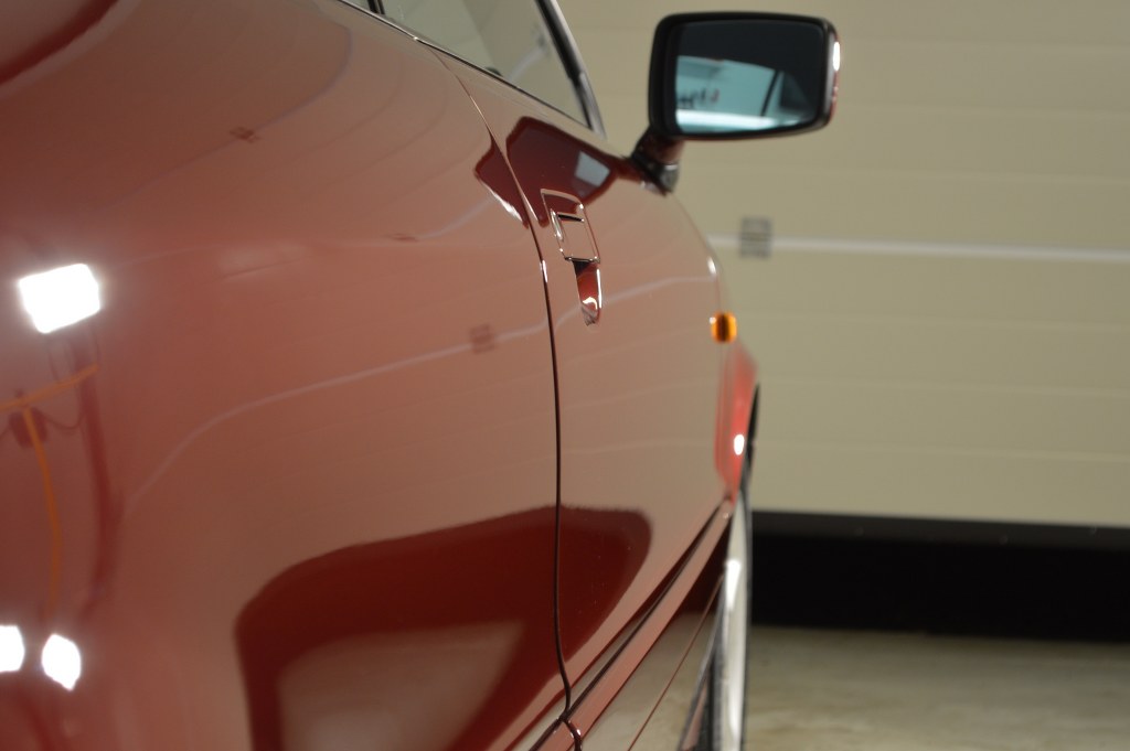

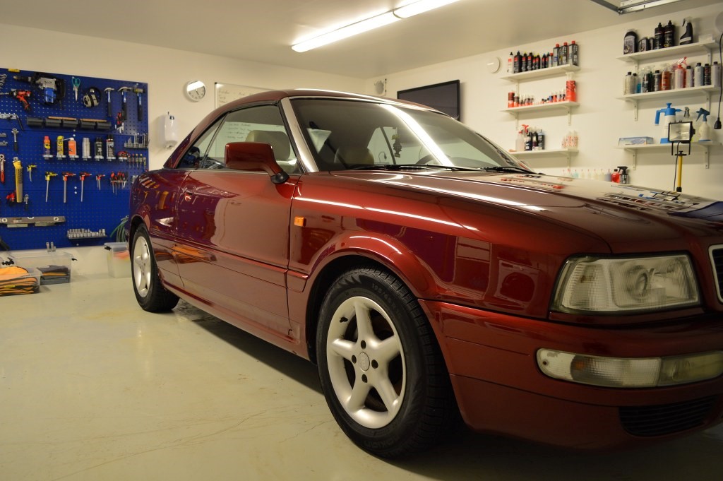

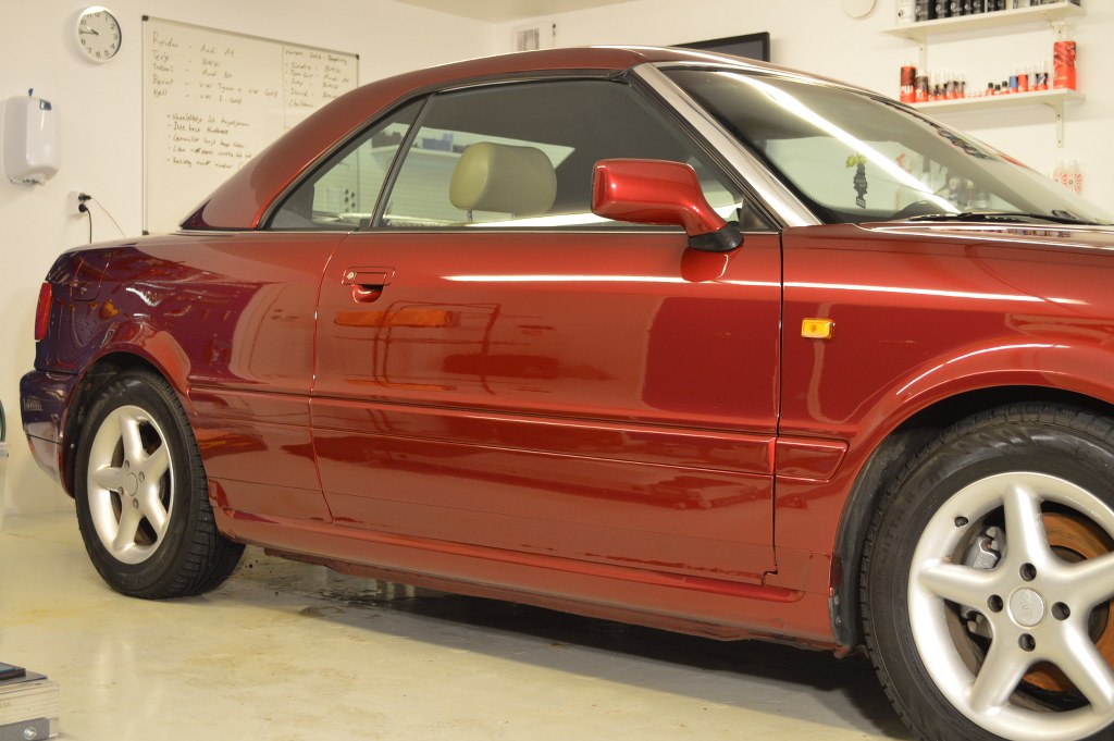

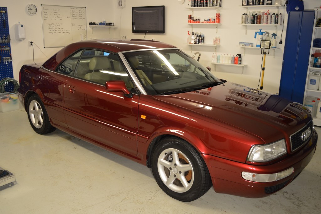

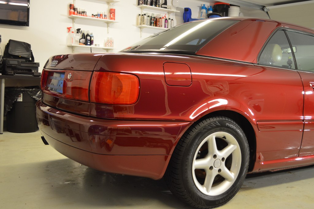

Ferdigbilder interiør:

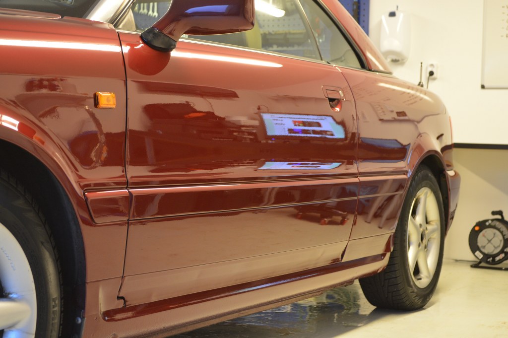

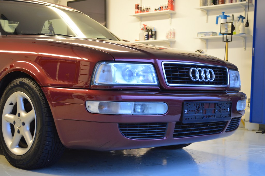

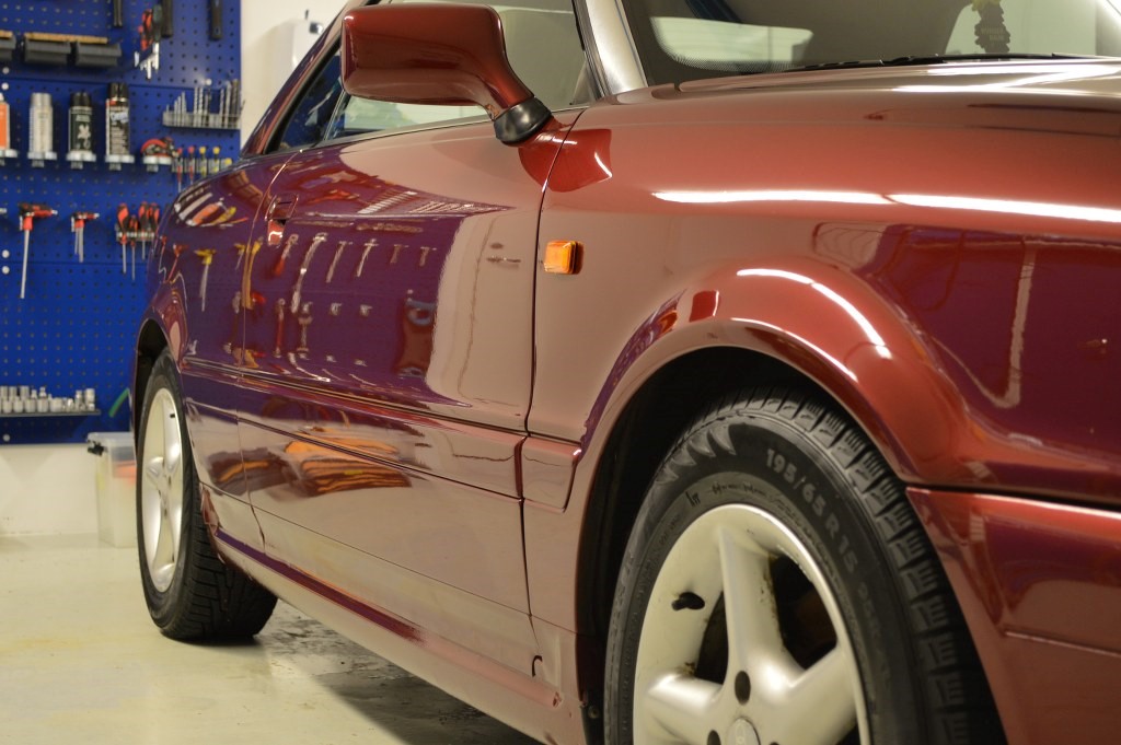

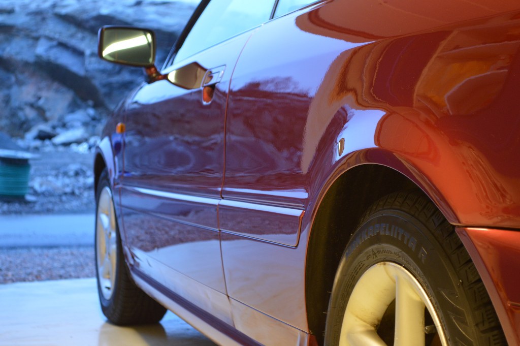

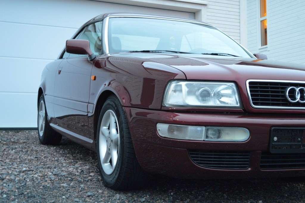

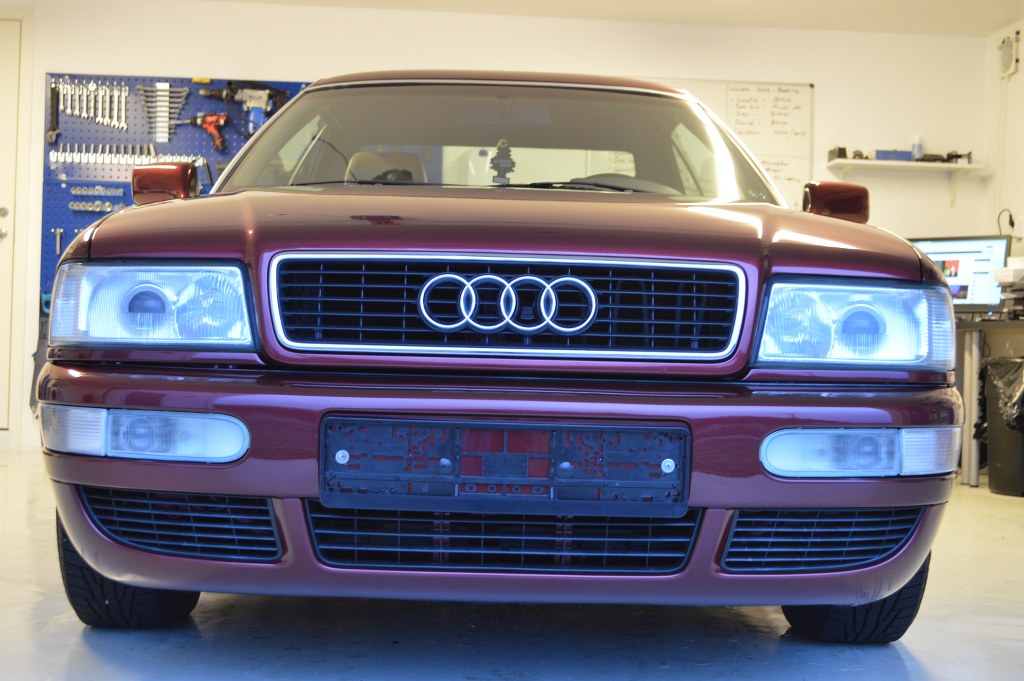

Ferdigbilder eksteriør inne:

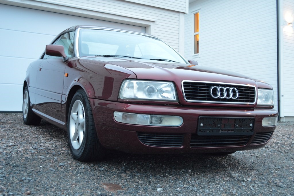

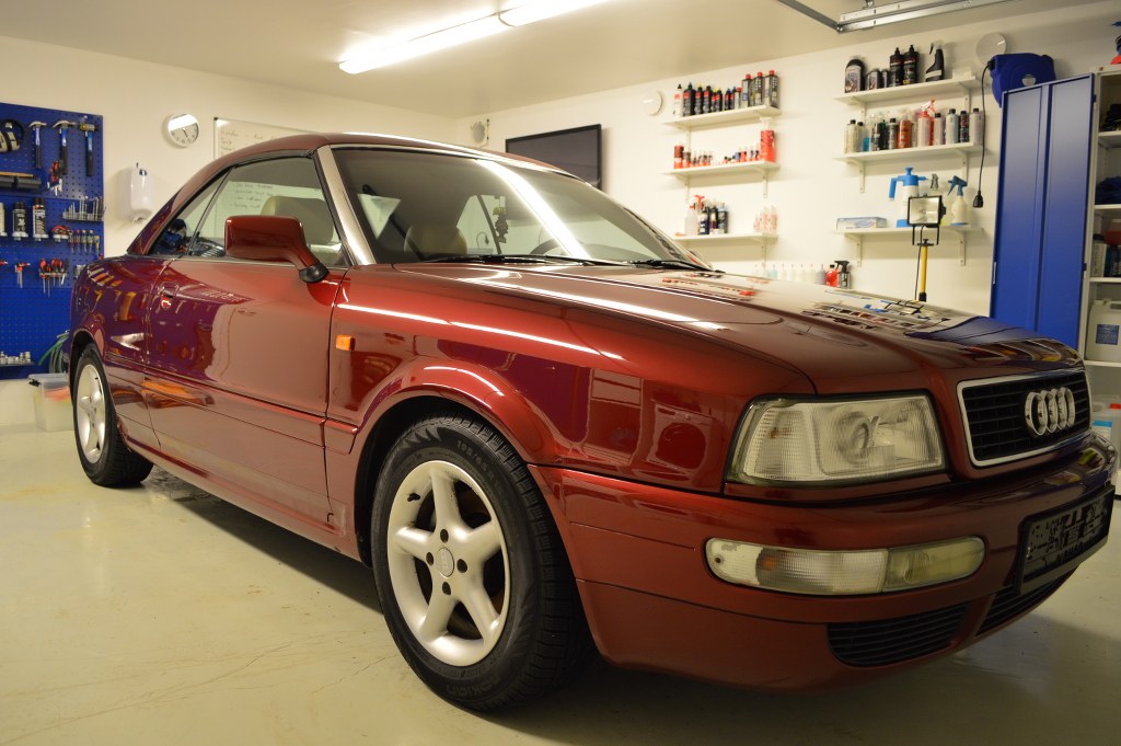

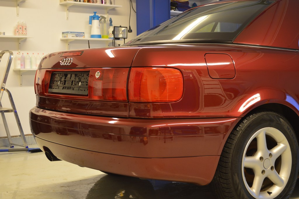

Ferdigbilder eksteriør ute:
