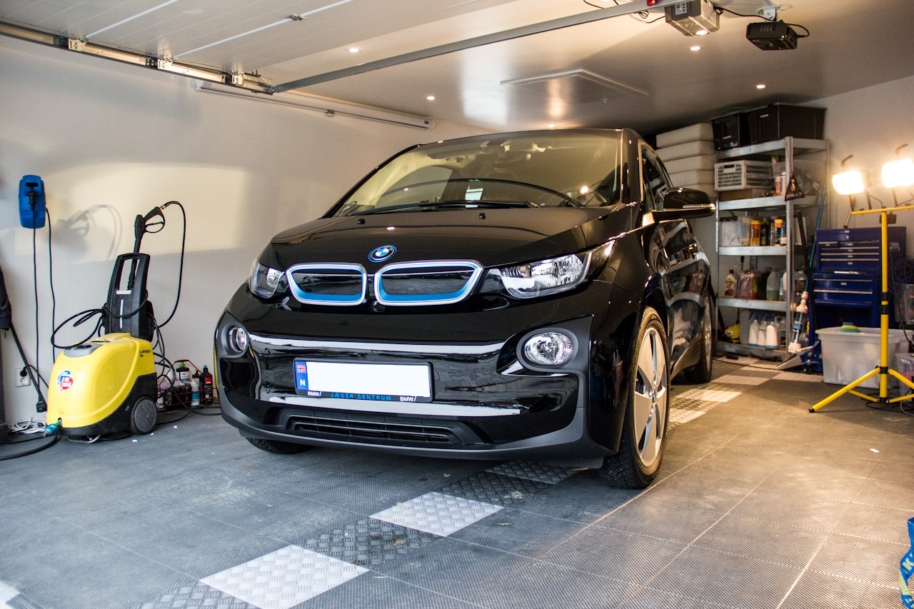

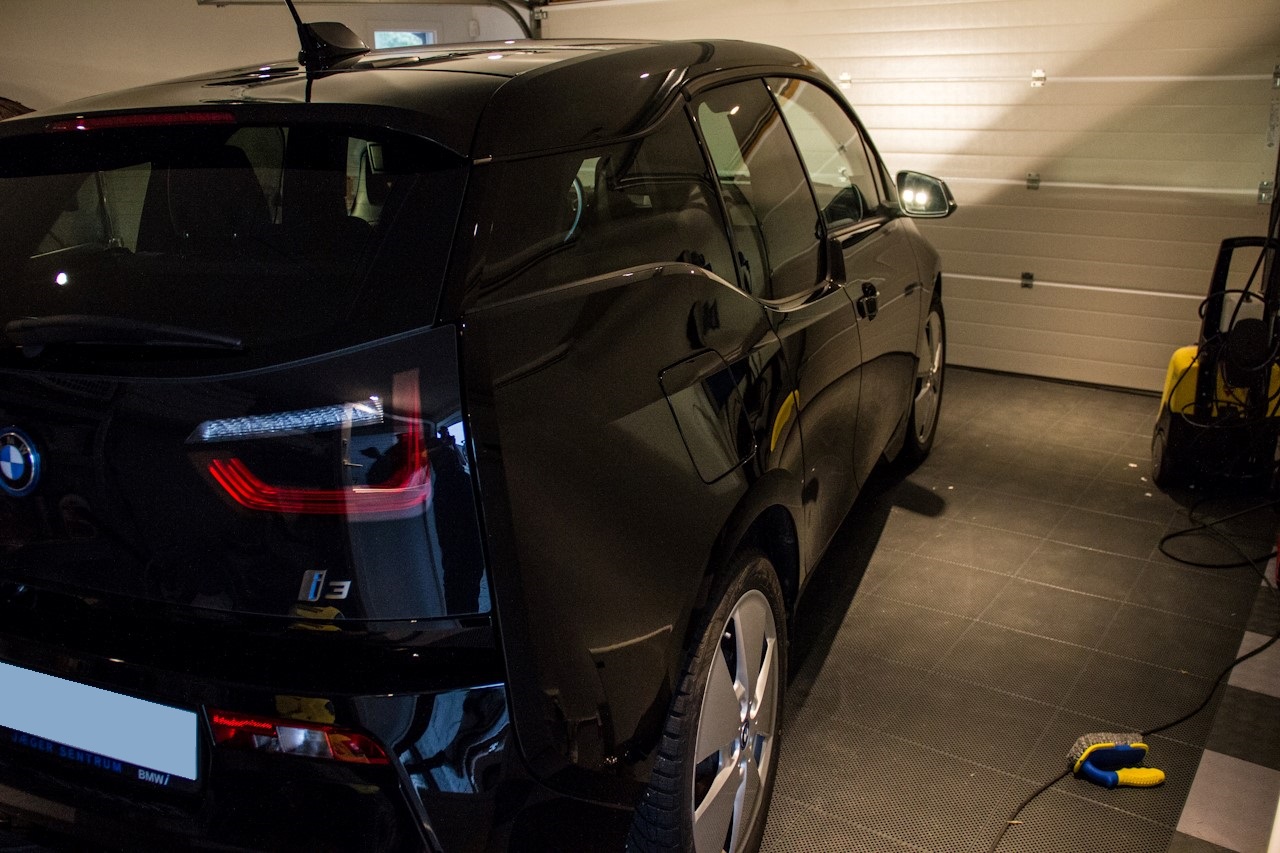

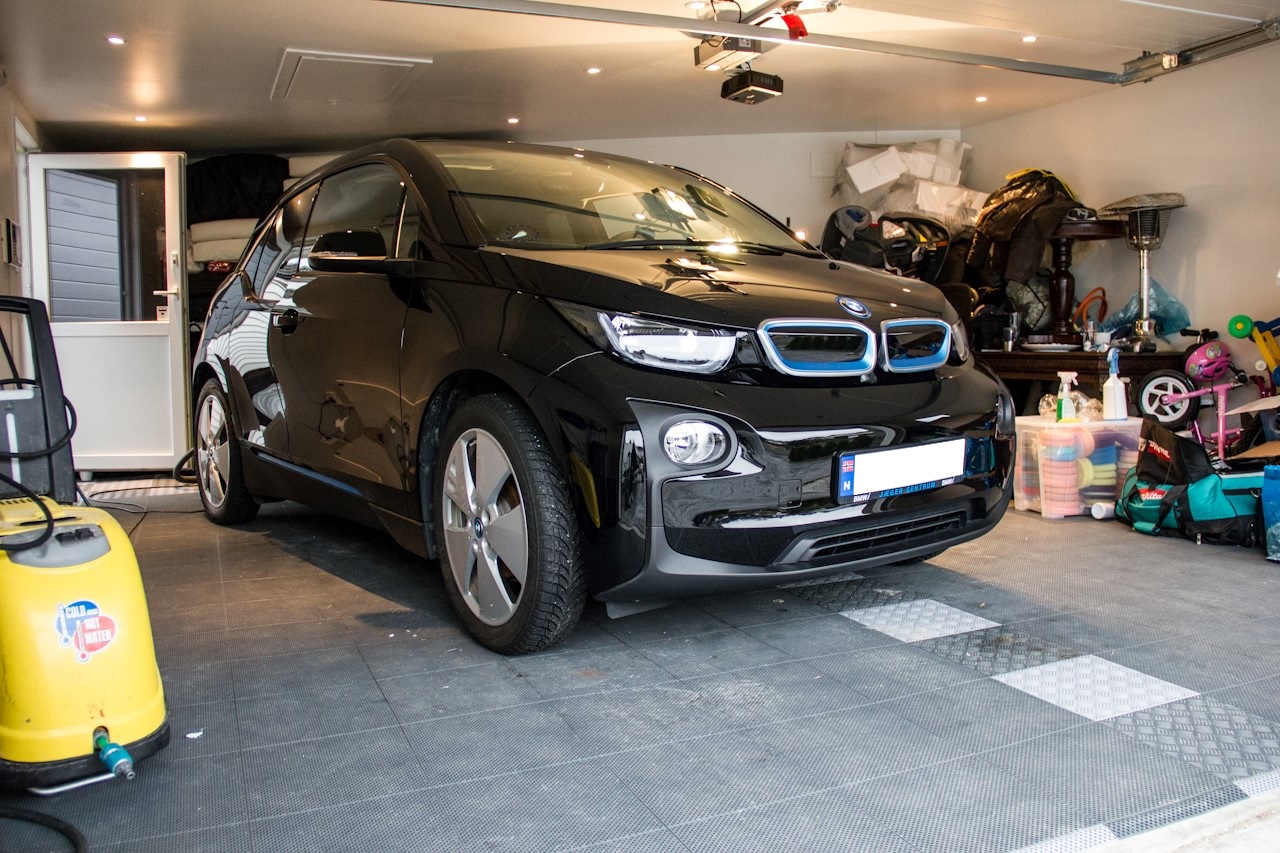

Vel fremme i garasjen til eier sto det ved ankomst en BMW Z3 og en vannscooter, så jeg gikk inn for å se hva annet jeg hadde i vente, og så gikk alarmen i garasjen. Flott. Og jeg hadde ikke koden. Ringte eier, som ikke svarte. Ringte igjen, fremdeles ingen svar. Sendte melding om at alarmen står og hyler, og at jeg ventet på å bli slengt i bakken av alarmselskapets vektere når som helst. Koden kom som svar, etterfulgt av forklaring om at han var i møte. Jeg slo inn koden, alarmen stoppet, og siden jeg ikke så noe til noen vektere låste jeg døren igjen og kjørte mot kontoret til eier. Traff ingen vektere på veien heller, så jeg tror det gikk bra... :)
På kontoret til eier forklarte jeg at det står en bil og vannscooter i veien for at jeg får gjort noe og at det er en fordel at jeg slipper å bruke masse tid på å flytte på ting når jeg i utgangspunktet har tidspress på meg, så vi stakk oppover begge to og fikk ryddet unna.
Omsider var det klart for vask. Klokken var nå 10:30.

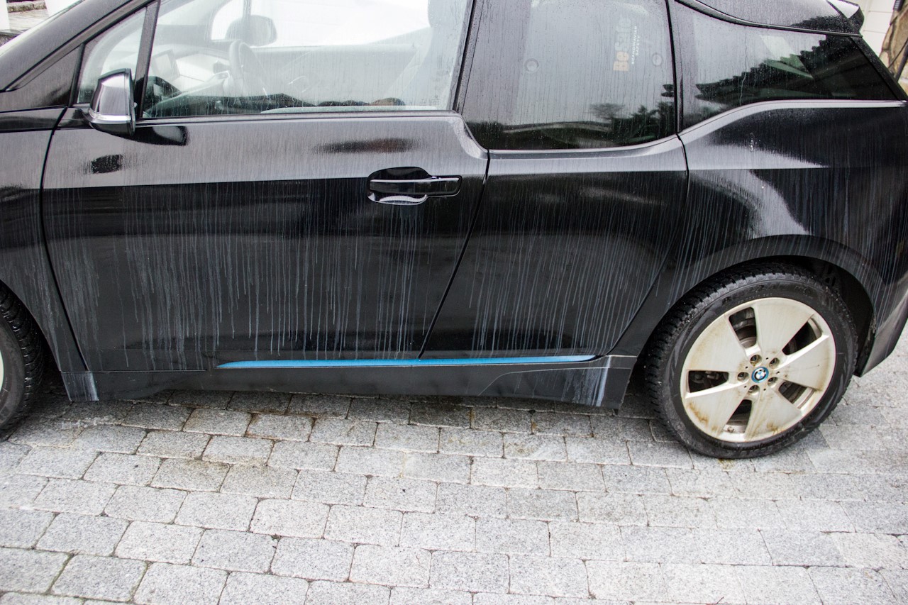

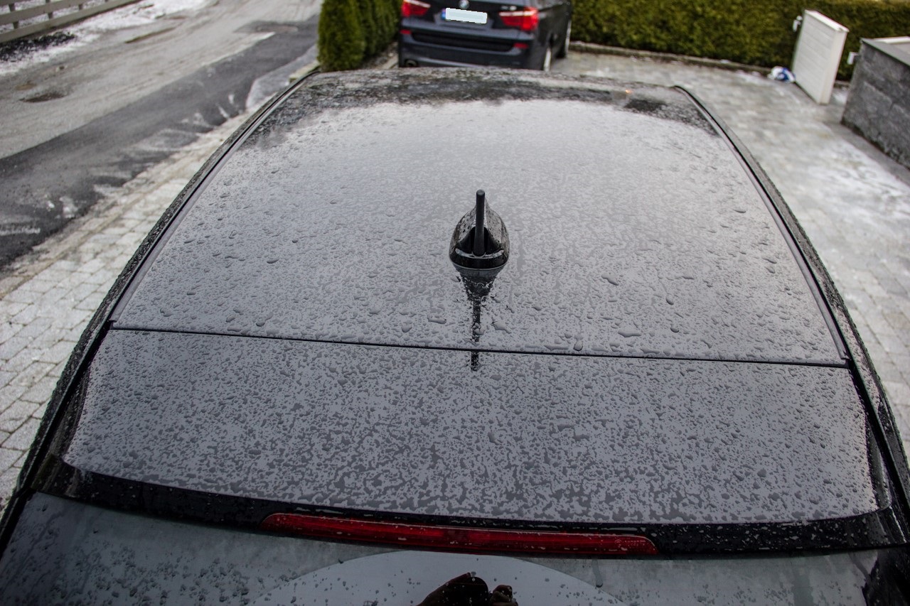

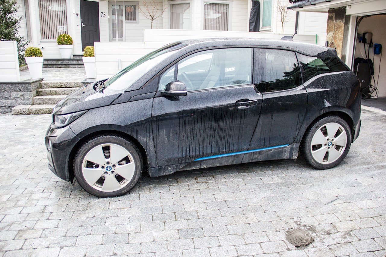

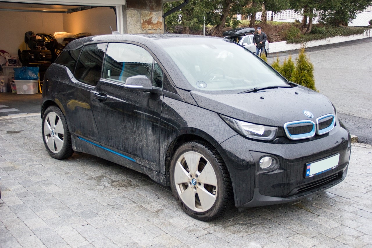

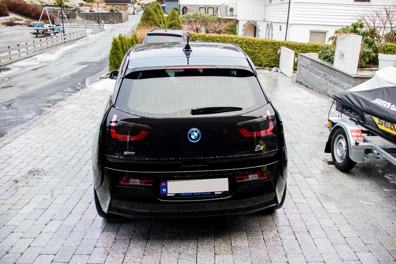

Starter med å gå rundt bilen og knipser noen skitne bilder av objektet.
Nok å ta tak i, og strengt tatt ikke mulig å danne seg noe bilde av hvor mye arbeid jeg egentlig har foran meg. Siden klokken allerede hadde blitt mer enn jeg likte var det bare å kaste seg rundt.

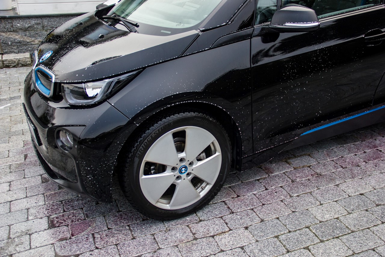

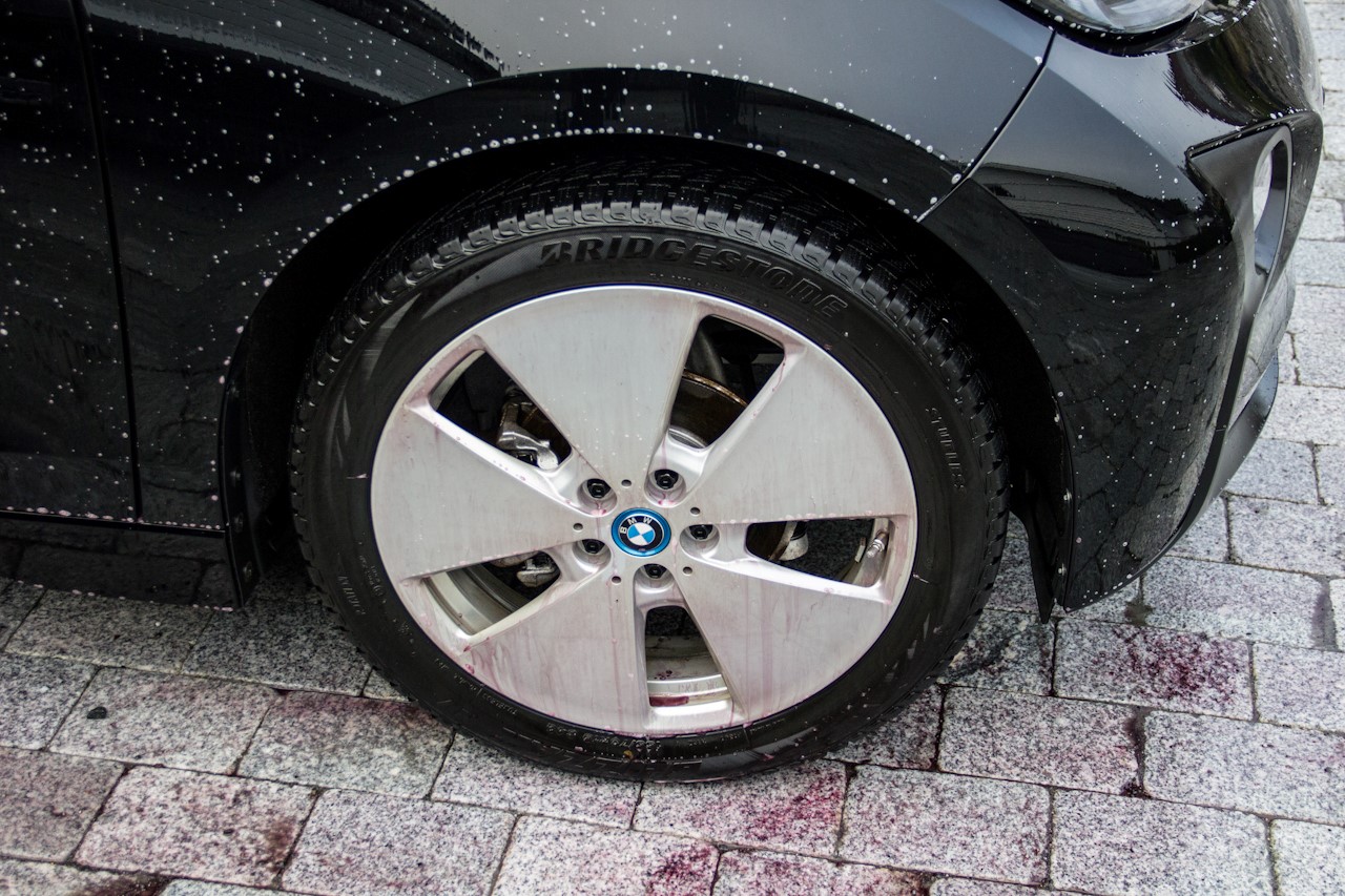

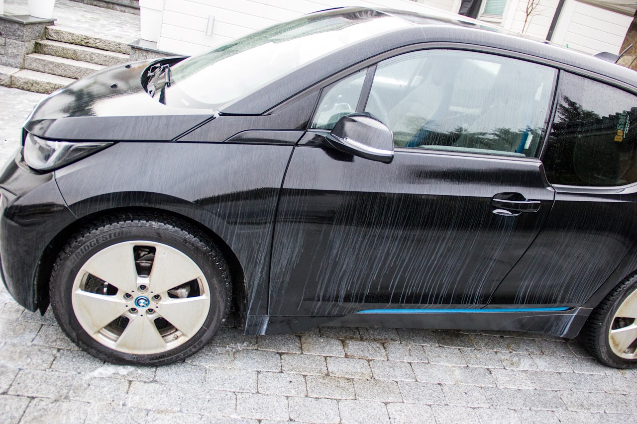

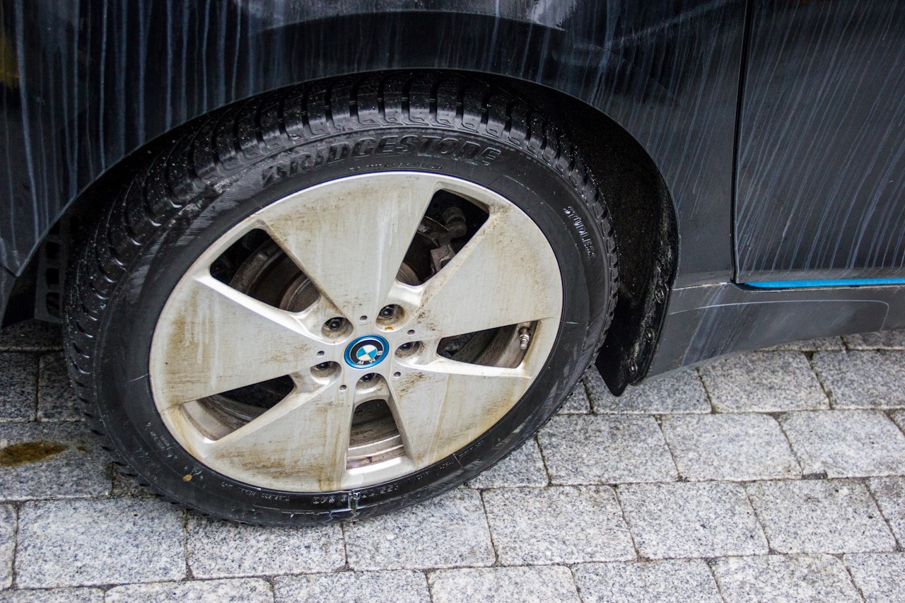

Tradisjonen tro startet jeg med Prickbort, som fikk ligge ca en sigg. Til en forandring var det plussgrader, men i kjent Bergensstil regnet det jo, så virkningen var noe redusert denne gangen også. Det til tross rant det oljebasert gruff av hele bilen.
Prickbort jobber:

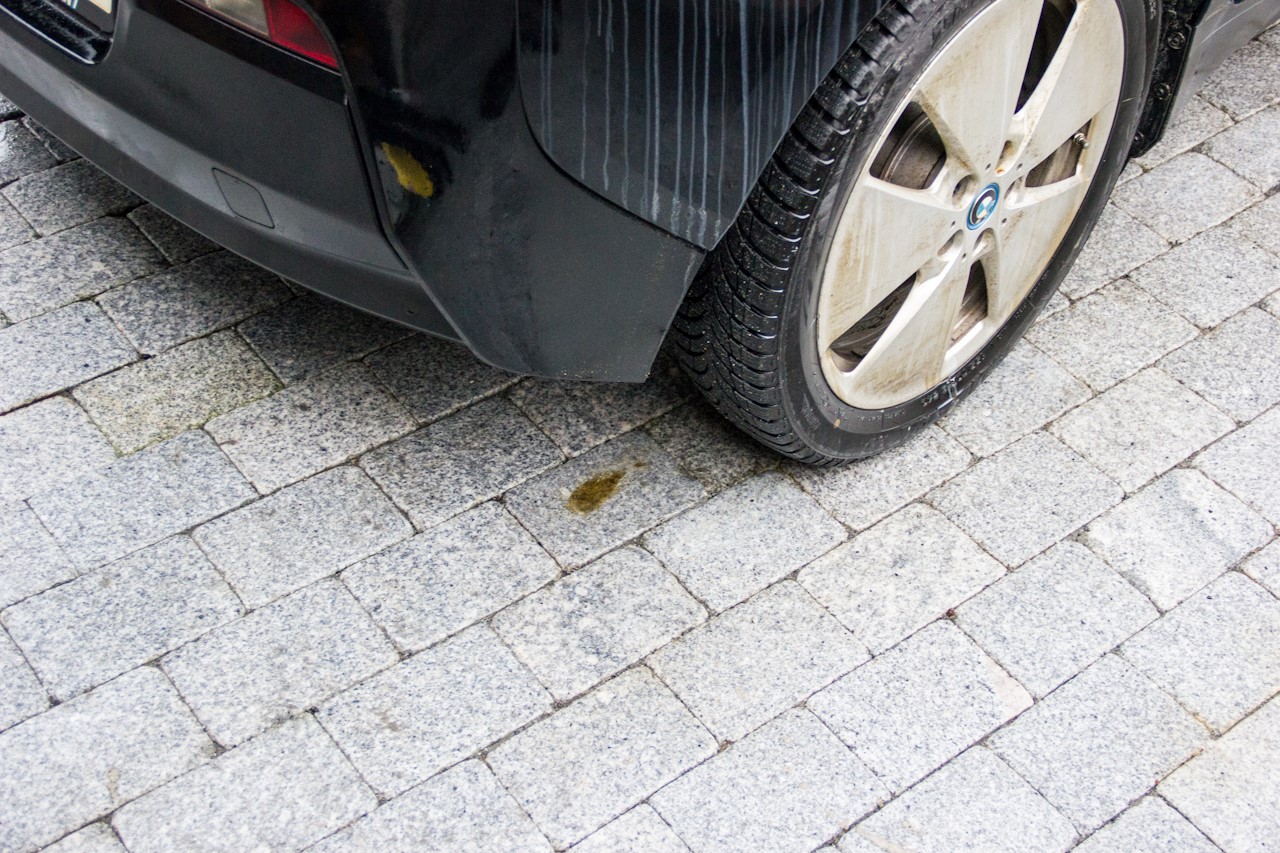

Renner greit med gugge av bilen:
Finfin effekt på felgene også:

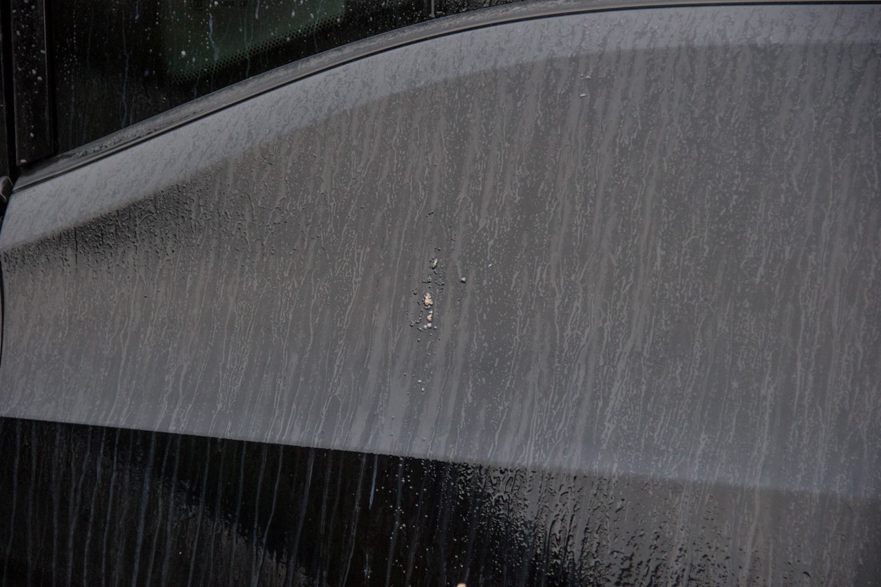

Diger fuglebajs på bakskjerm førerside:

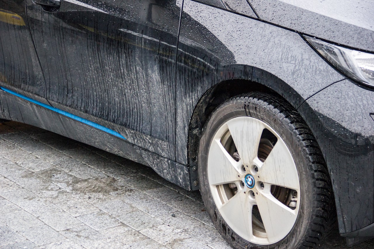

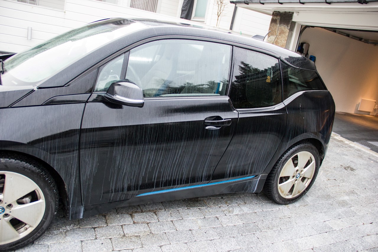

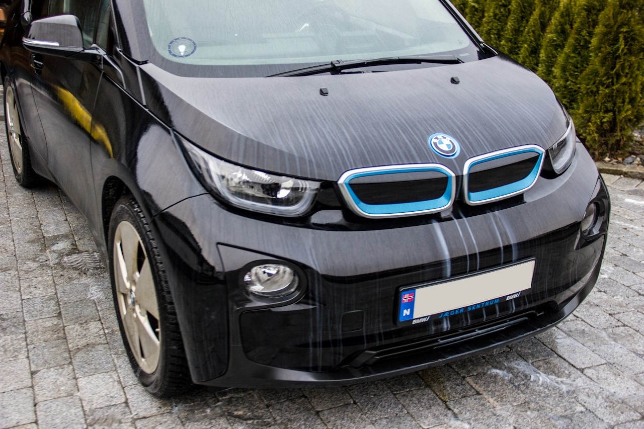

En kjapp spylings, og så var det å gønne på med Surfex HD 1:10. Mens denne koste seg på lakken pøste jeg Auto-wheel på felgene. Alt dette fikk ligge i ca 10 minutter før avspyling. Ingen bilder av dette denne gangen heller...
Korrosol var nestemann ut, og ble dusjet liberalt på hele bilen, vinduer og tak inkludert. Denne fikk også ligge ca 10 minutter før avspyling.

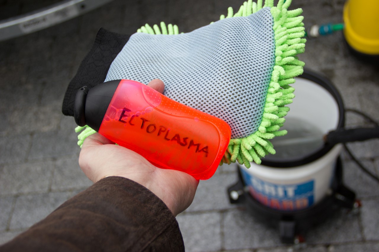

Mens Korrosol jobbet med sitt fylte jeg bøtten med varmt vann og en god klunk Ectoplasma. Bilen ble så håndvasket med noodlevaskehansken jeg fant i garasjen. Aner ikke hvor den kommer fra, men den gjorde jobben.
Etter nok en avspyling ble bilen rygget inn for tørk. Idet jeg gikk ut av bilen så jeg ullvaskehansken min henge til tørk over et sykkelstyre. Så det var <i>der</i> den hadde blitt av, altså... ned i kassen med seg, sauen! Bad sheep! Baa-a-a-aaa-ad.

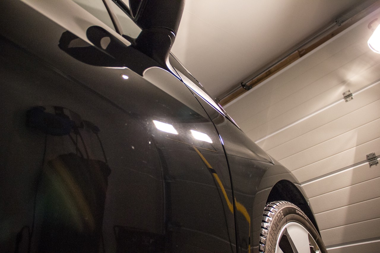

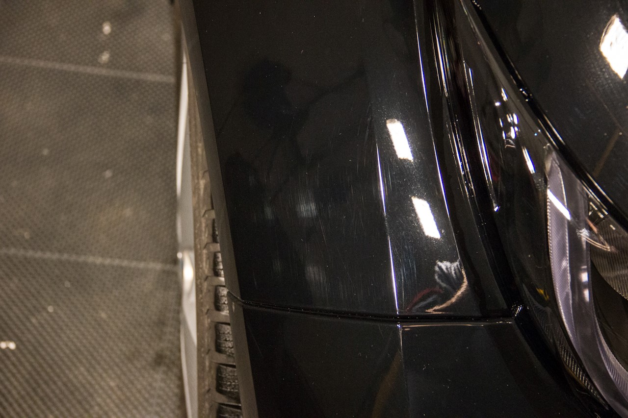

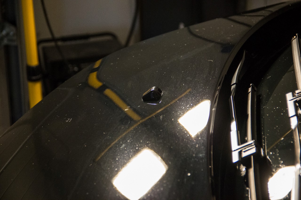

Forskjerm førerside:
Panser igjen:
Forskjerm/fanger passasjerside:
Forskjerm passasjerside:

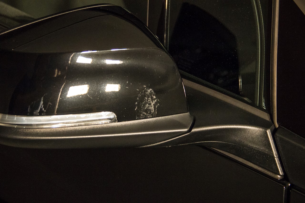

Fuglebajs på passasjerspeil:

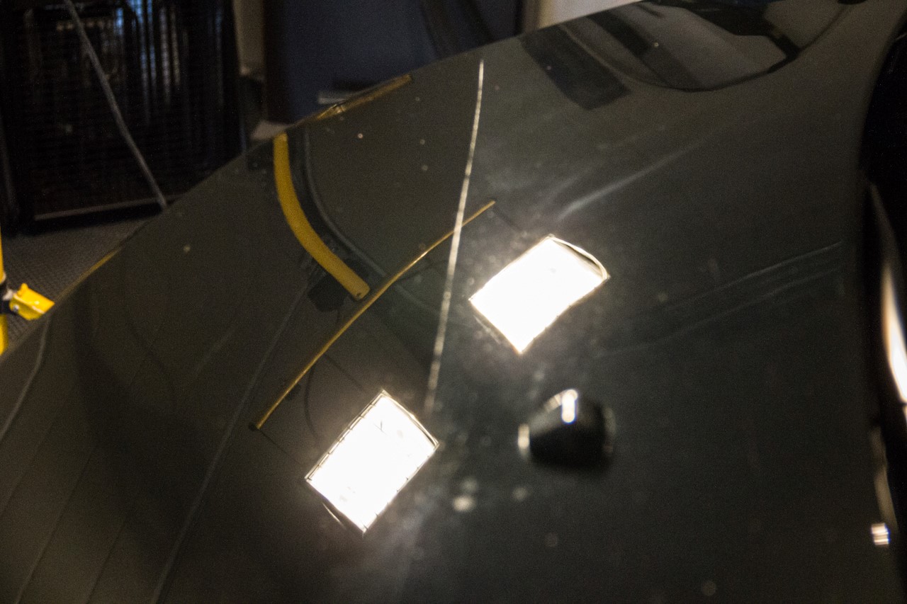

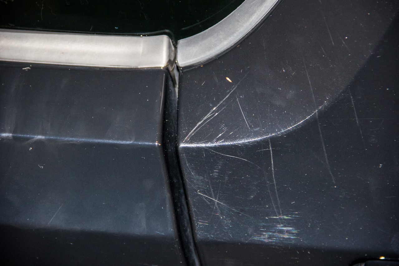

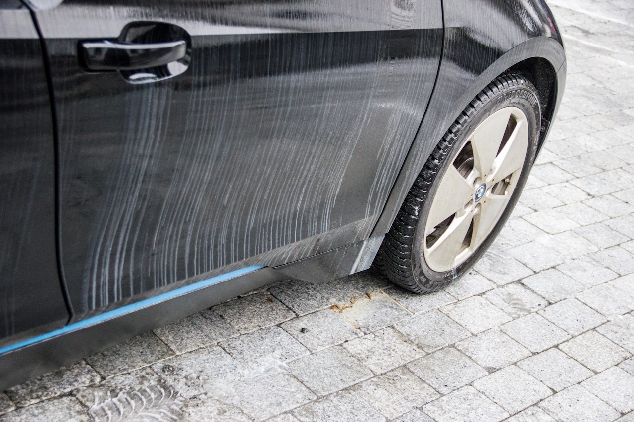

Masse riper i knekken mellom dørene:
Og med blitz for dramatisk effekt:

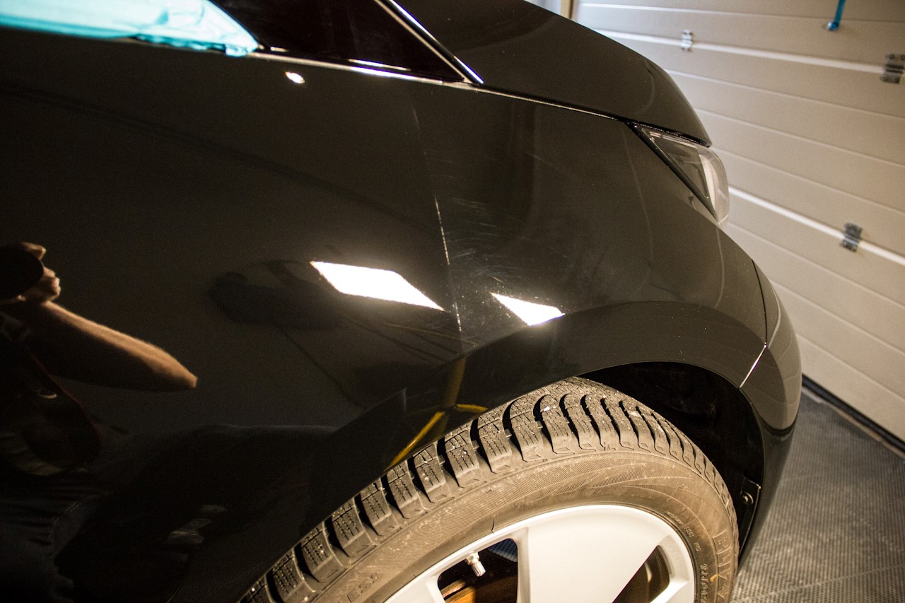

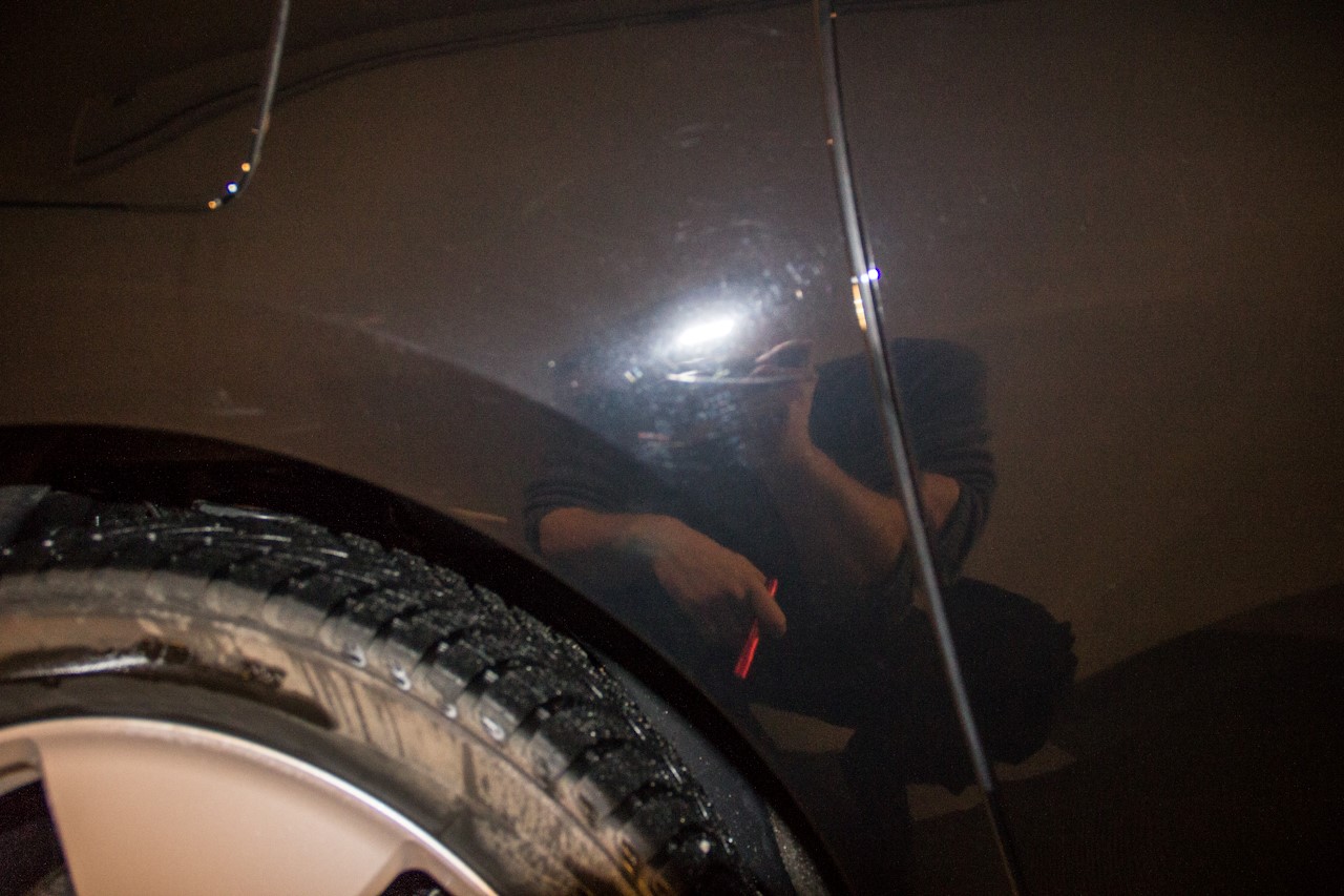

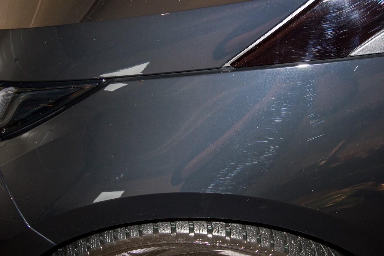

Forsøk på kunstnerisk vinkel for å fange defekter på forskjermen, uten helt å lykkes...
Fire forsøk på å vise defekter på bakskjerm passasjerside, mot bakdør. Ikke helt heldig med disse heller, menmen...

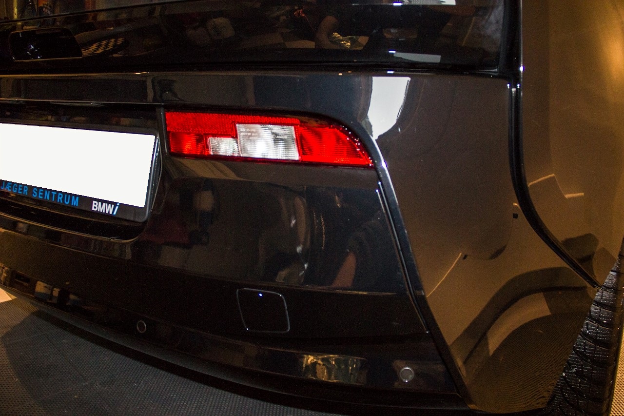

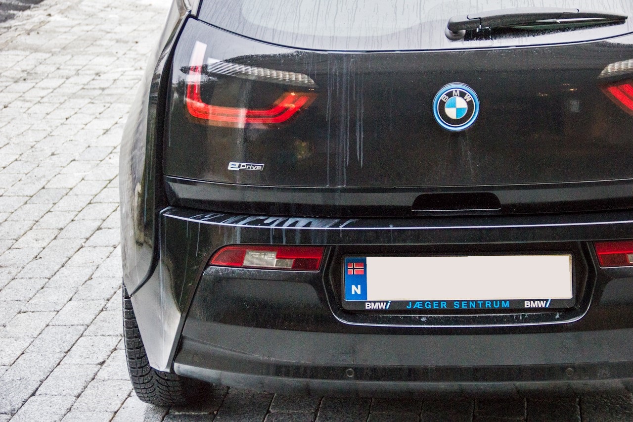

Bakskjerm/bakfanger:

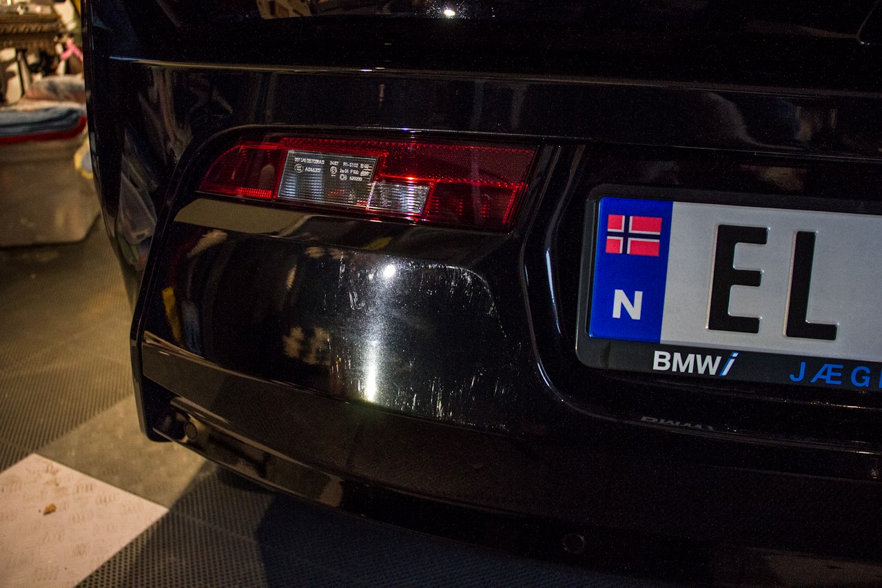

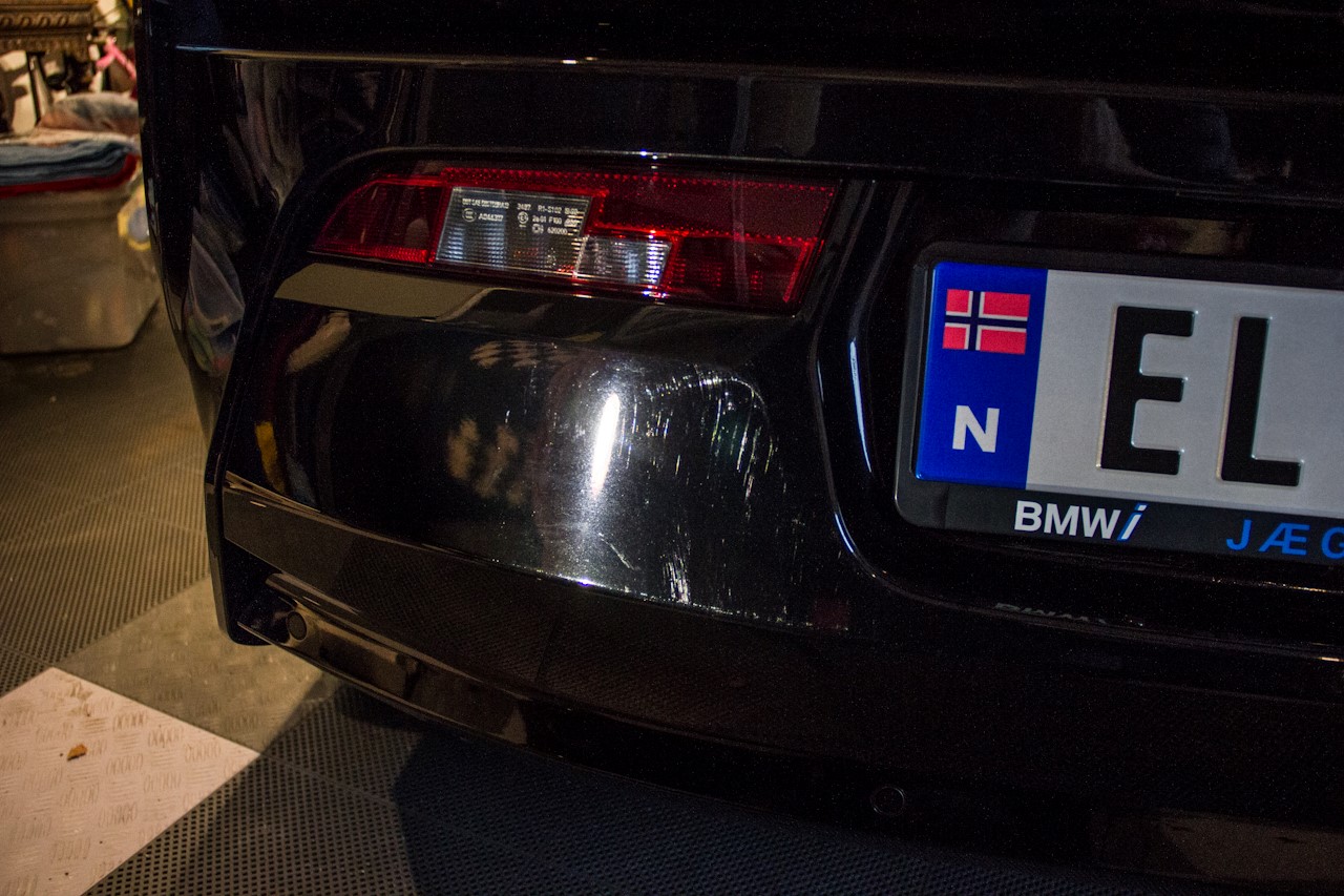

Bakfanger igjen, på førersiden:
En del subbemerker på bakfangeren må påregnes på en bruksbil som dette:
Rikelig med swirls og noen RDS på bakdør førerside:
Etsemerke etter fuglebajsen:

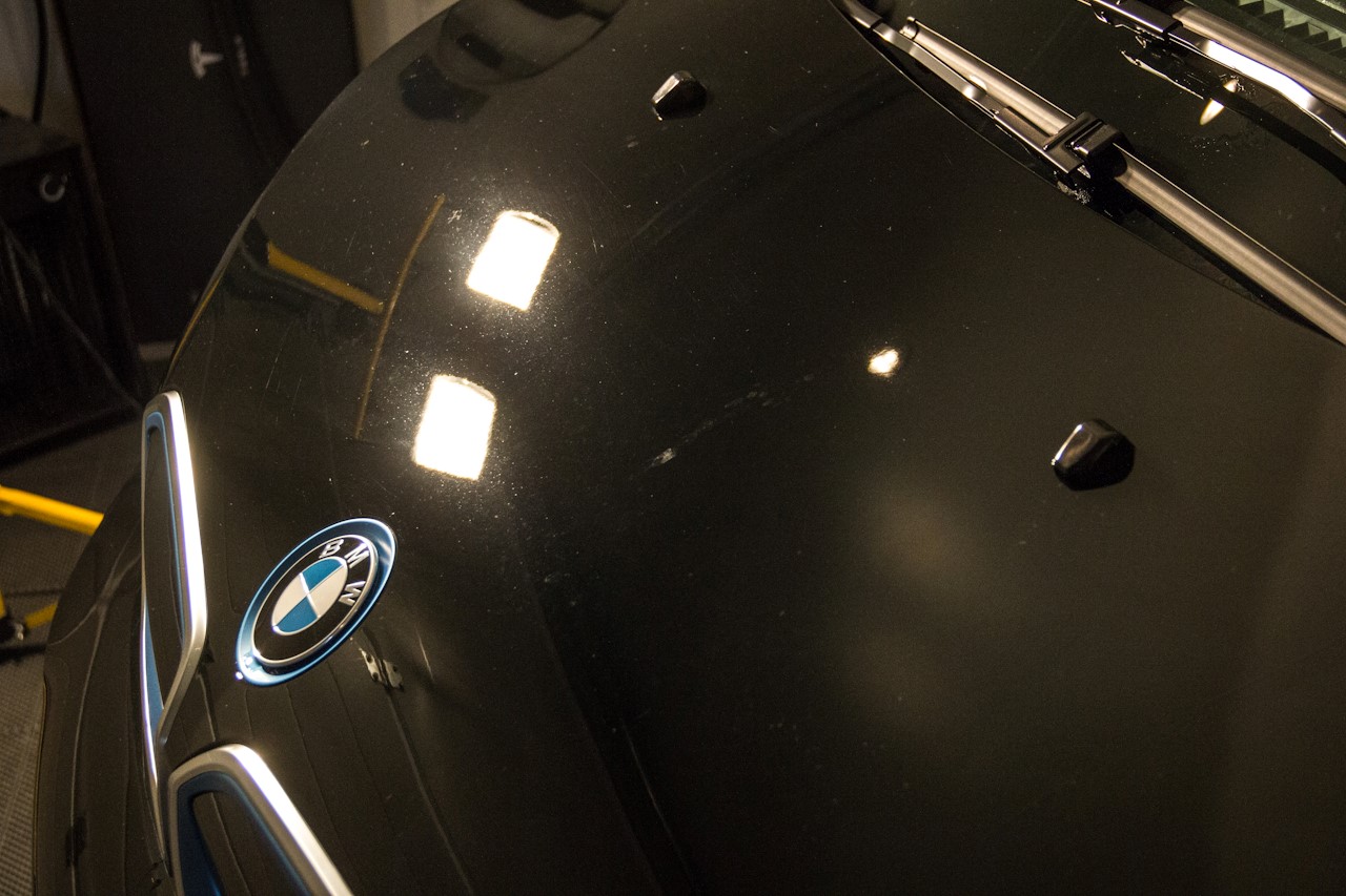

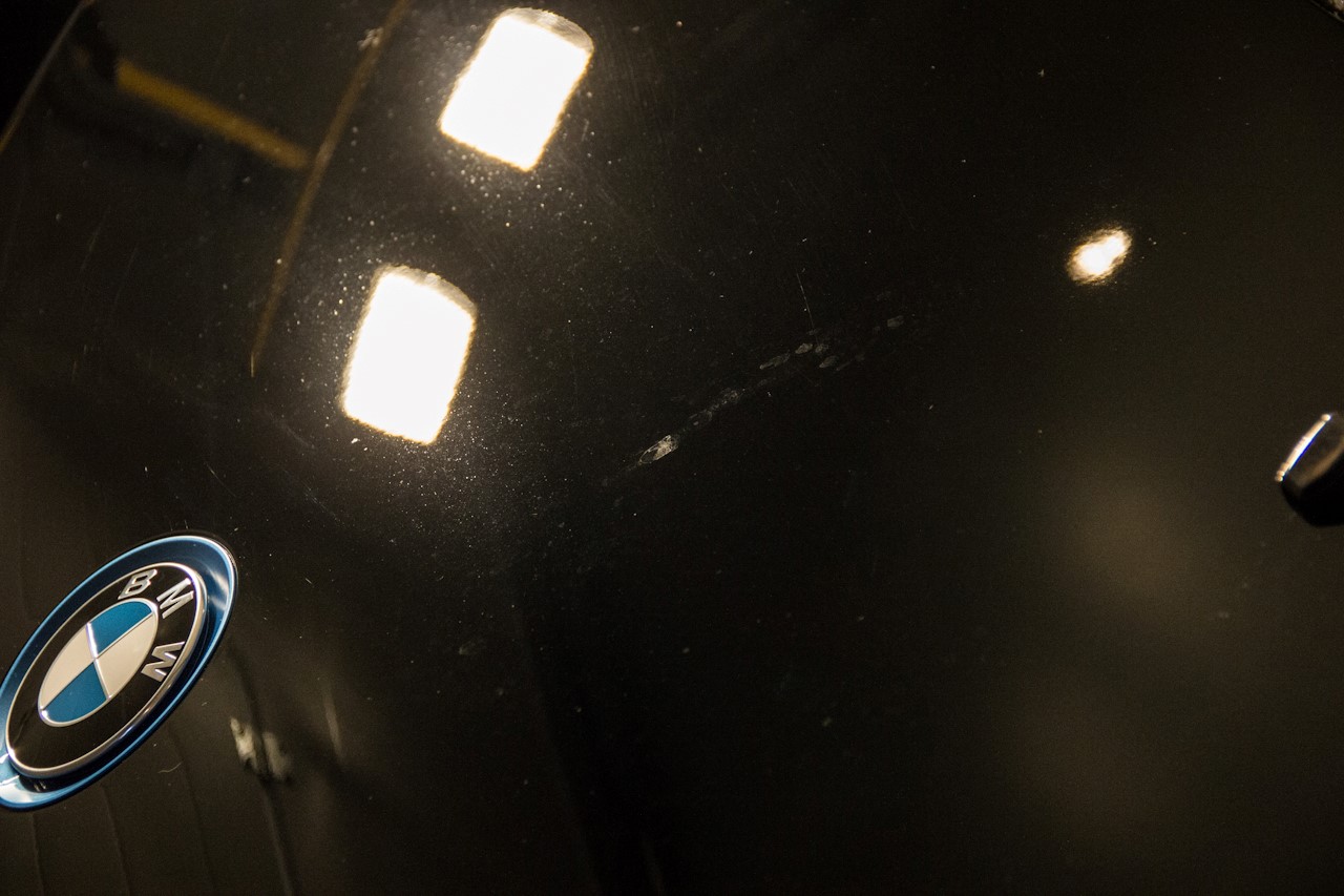

Denne bilen burde hatt seg en tostegskorrigering, tenkte jeg... helt til jeg prøvde Scholl S20 Black på grønn Uber på den.
Siden dette skulle være en enstegs bestemte jeg meg for å kjøre Flex DA med overnevnte kombo, og tapet opp for en 50/50 på panseret. Det ble sånn:
Etter å ha kjørt panseret to runder på relativt kort tid og med godt resultat var jeg oppstemt og positiv til at dette kom til å gå veien, og tapet opp en 50/50 på forskjermen også:

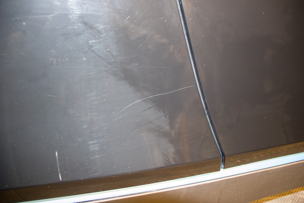

Grunnet noe tidspress jobbet jeg jevnt og trutt videre uten å ta bilder, til jeg kom til bakdøren. Her fant jeg noe jeg hadde oversett under inspeksjonen:

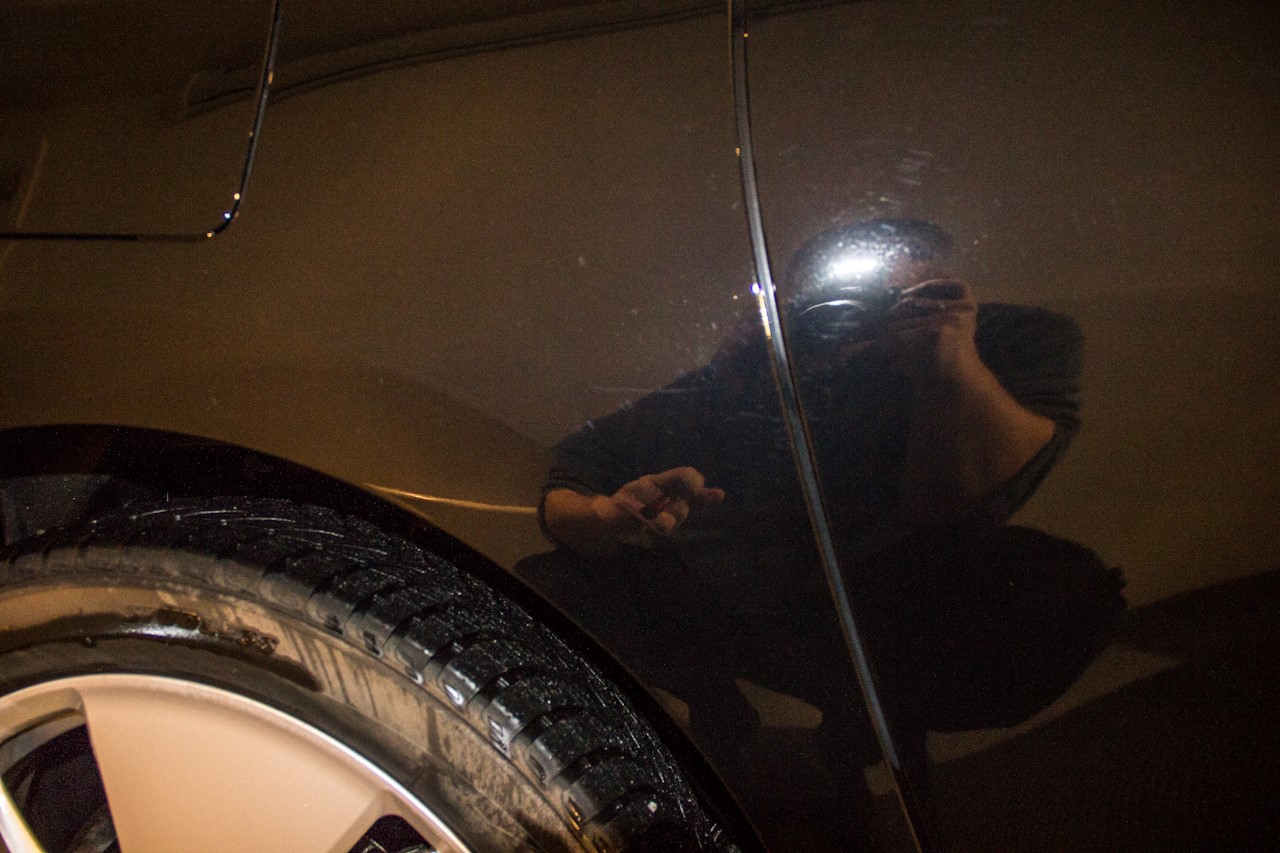

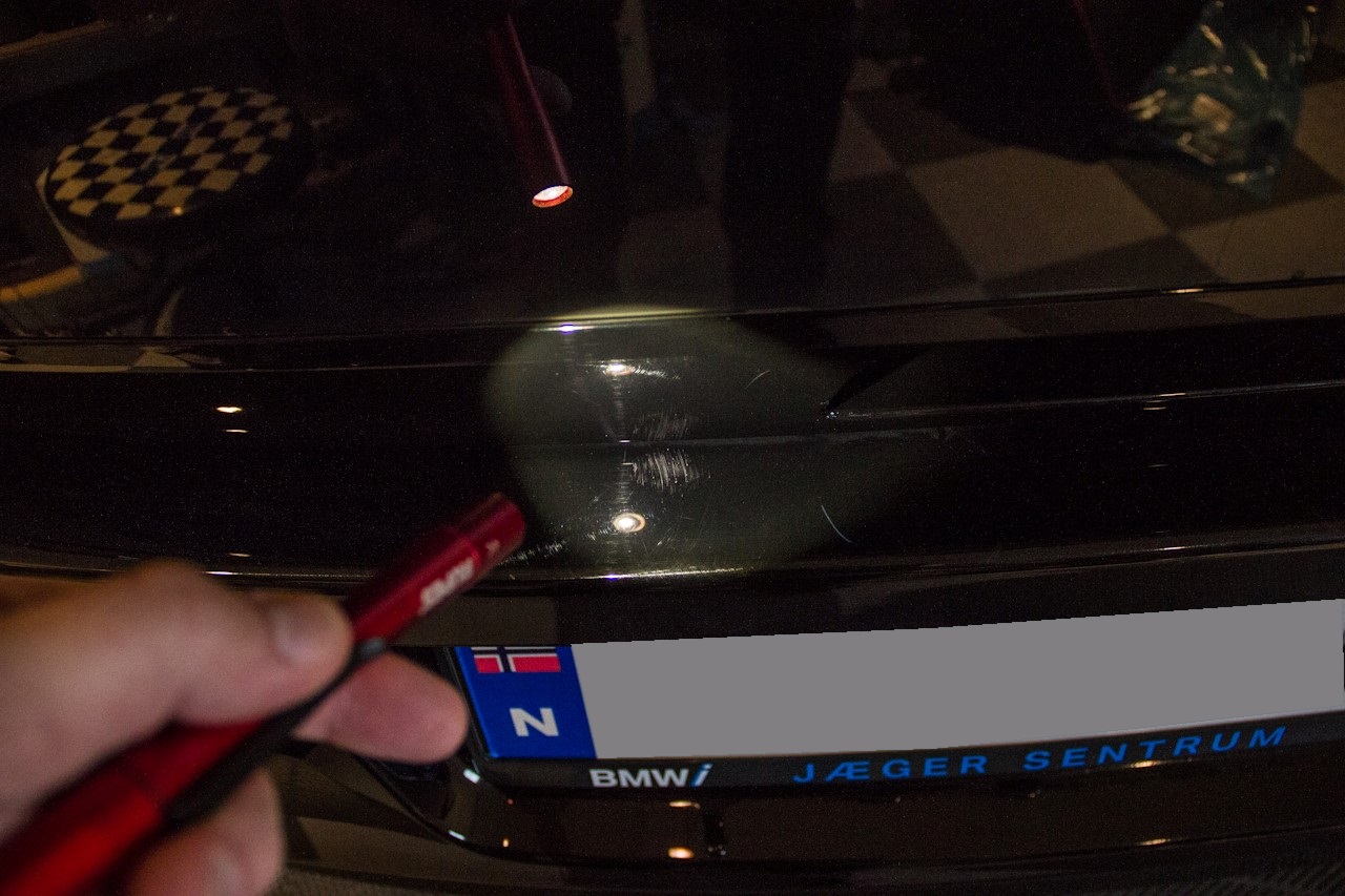

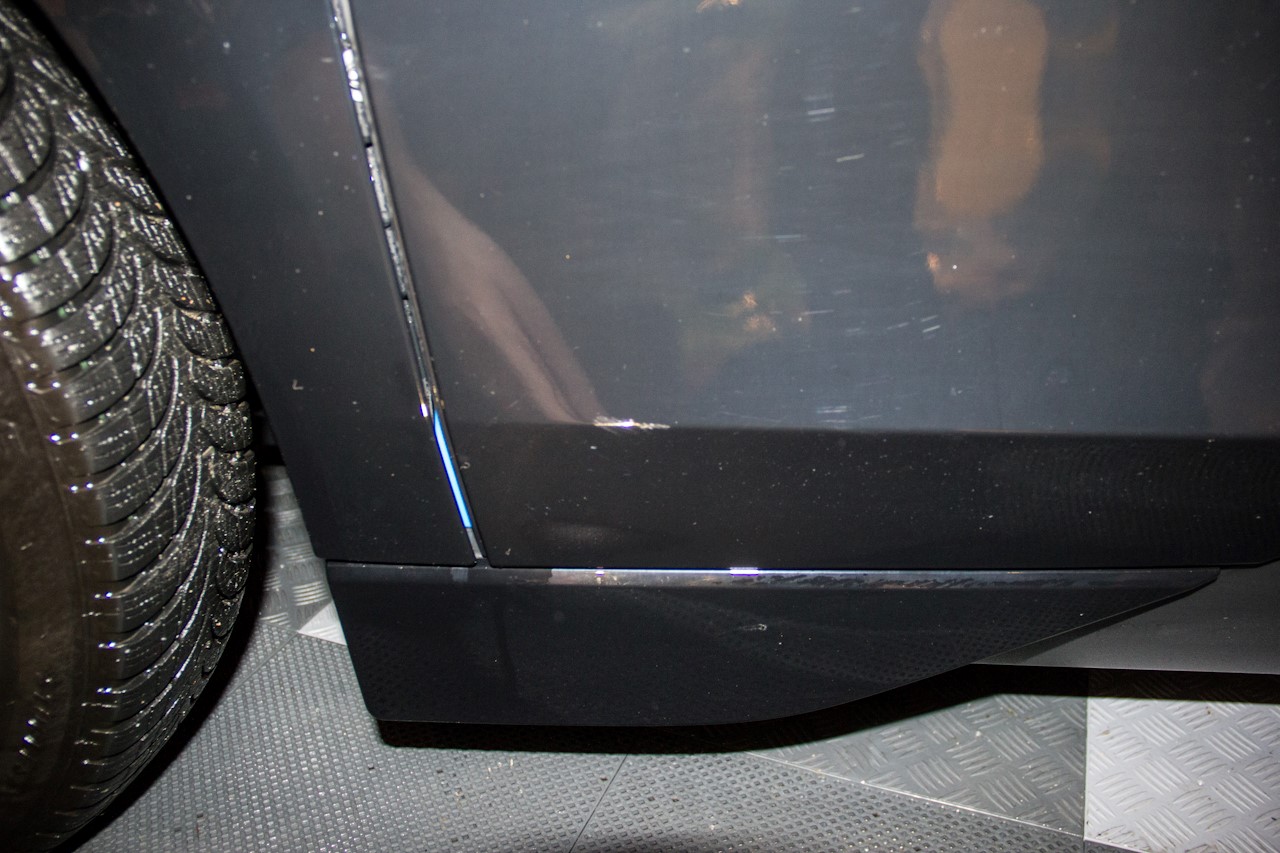

Stygg, dyp ripe nederst på bakdør passasjerside, mot fordør:
Og med blitz:

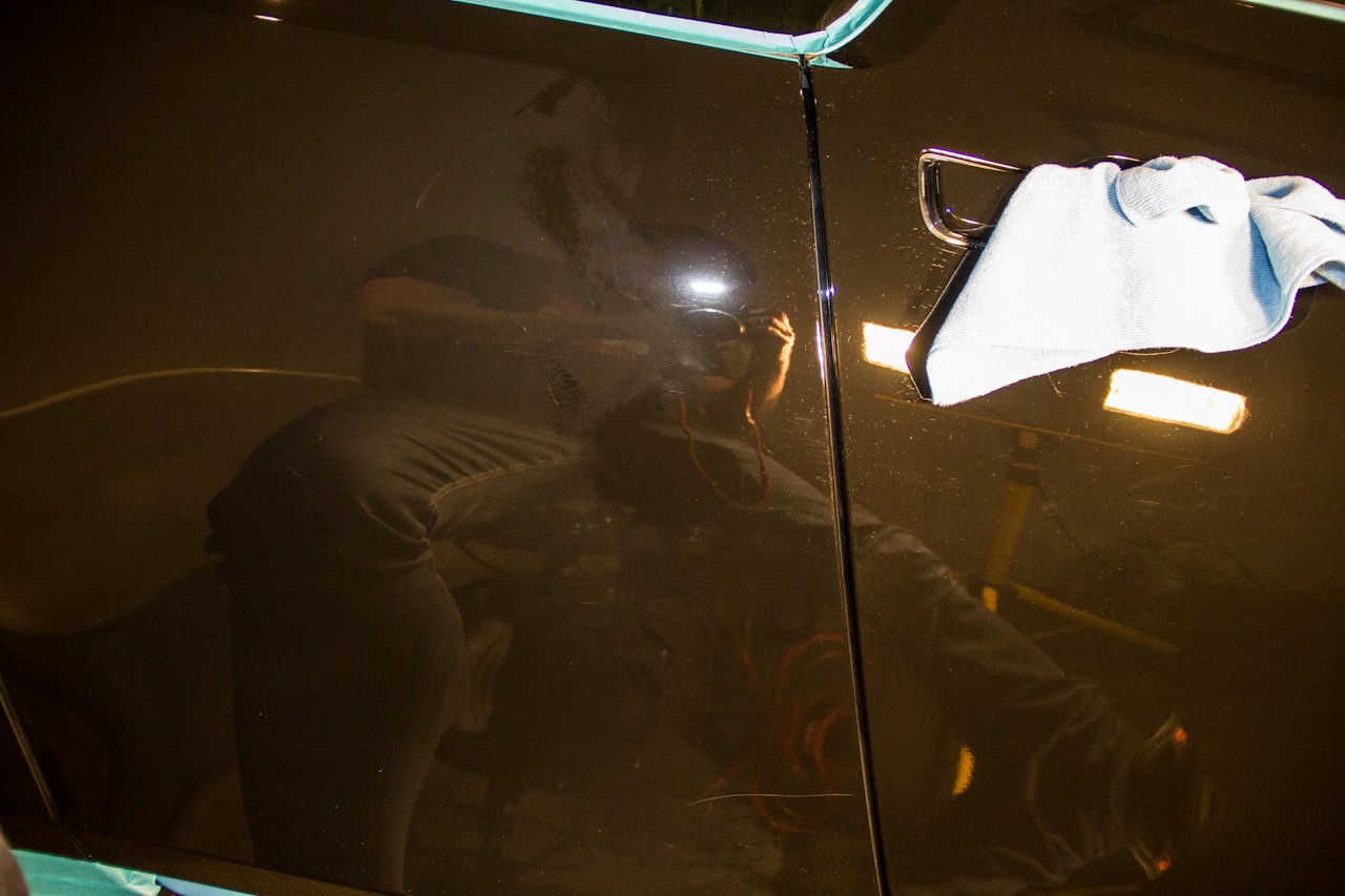

Ripen var mer enn dyp nok til å kjennes med neglen, så jeg tenkte ikke det ville være mulig å fjerne den, men å dempe den litt burde da hvertfall være mulig. Jeg dro på med enstegskomboen uten at det gjorde noe særlig fra eller til for ripens del. Området rundt ble blankt og svart, men ripen var like hvit og skjærende som før jeg begynte. Jeg tok en runde til for å fjerne noen mindre RDS (som forsvant), men ripen gav i det store og hele en god bæng i hva jeg holdt på med. Jeg pakket derfor ut roterende, ladet den med en liten gul uber og Scholl S3 Gold, og kjørte to runder med det for å se hva som skjedde. Absolutt ingenting. Dro så ut iBriden, satt på roterende bakstykke og 30mm bakplate og 34mm blå pad, primet med blå polish og kjørte to runder med dette også. Bortsett fra at paden begynte å ryke fra varmeutviklingen, skjedde det fremdeles ingenting med ripen, så jeg dro kjapt over med Scholl S20 igjen for å fjerne hologrammene jeg hadde laget, og aksepterte nederlaget.
Dette er etter 2 runder grønn uber/Scholl S20 Black på Flex DA, to runder gul uber/Scholl S3 Gold på roterende og tre runder med iBrid roterende med blå/blå Rupes pad/polish, og en runde grønn uber/Scholl 20 Black igjen for å fjerne holos. Ripen er rett og slett for dyp til å engang dempes noe vesentlig, og altfor dyp til å kunne fjernes uten å legge i flekklakk og slipe.
Frihånds 50/50. Området til venstre for kameraet i bildet er ikke polert, som indikert av den grå, matte overflaten.

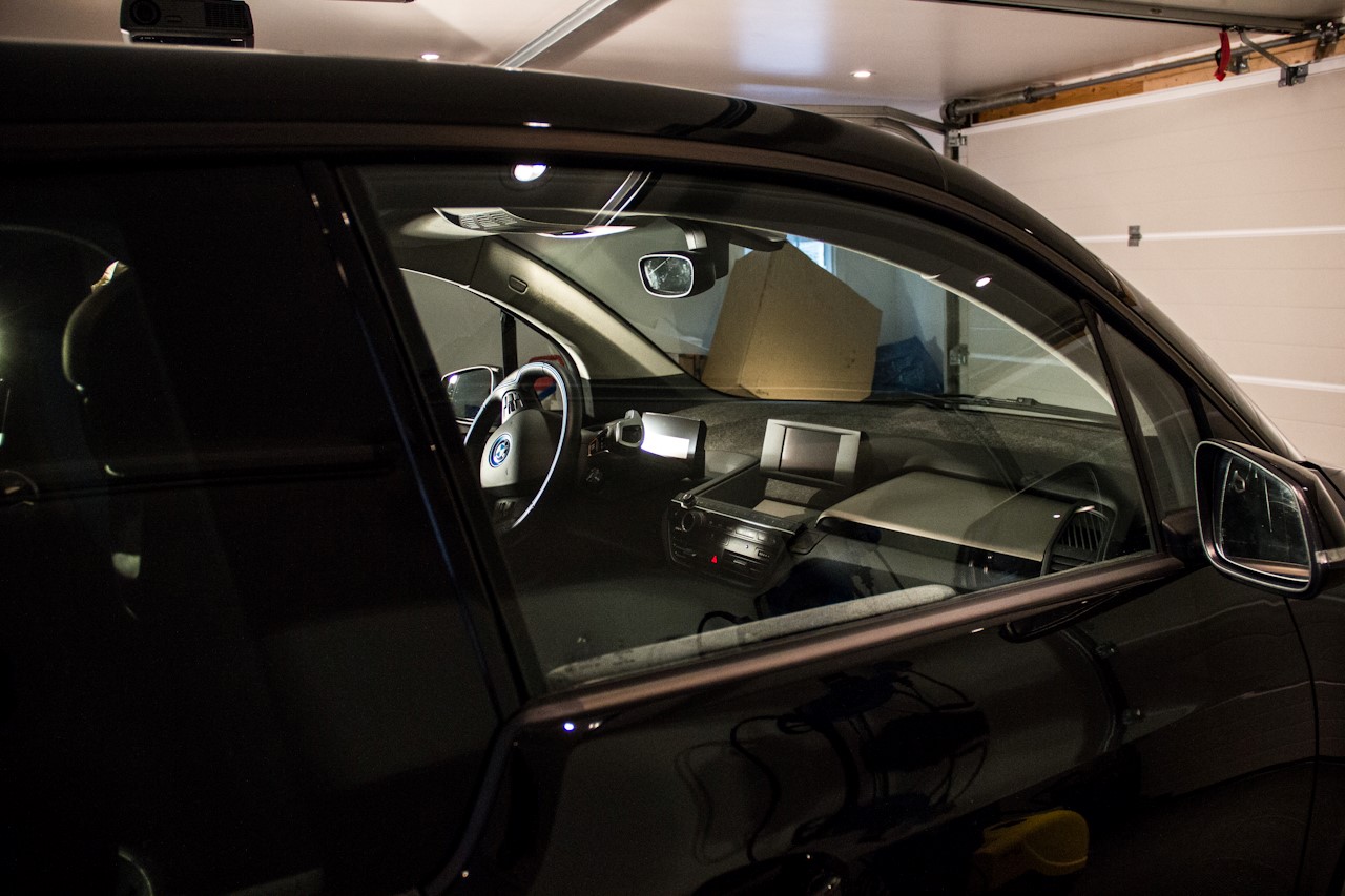

Skitne sideruter:

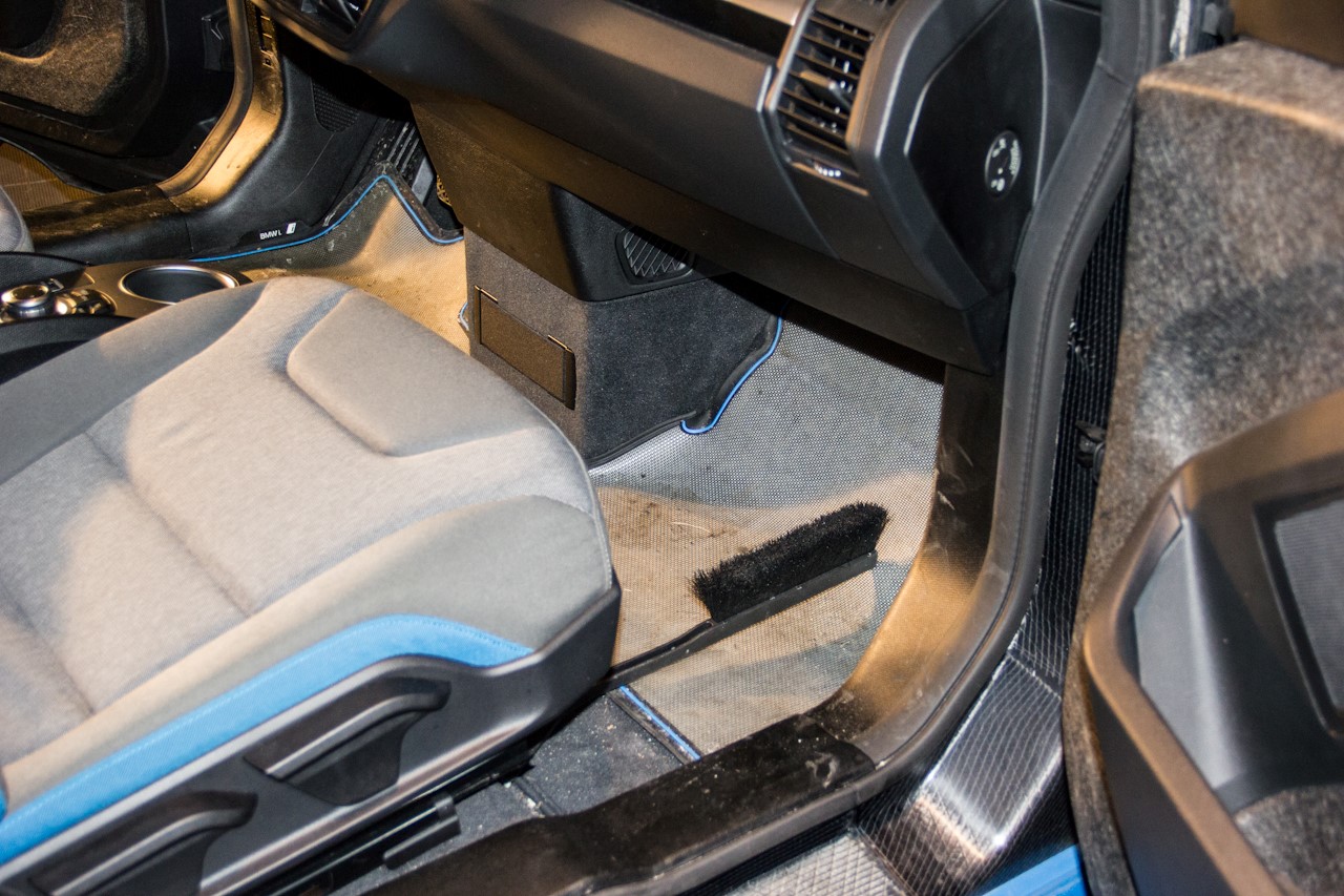

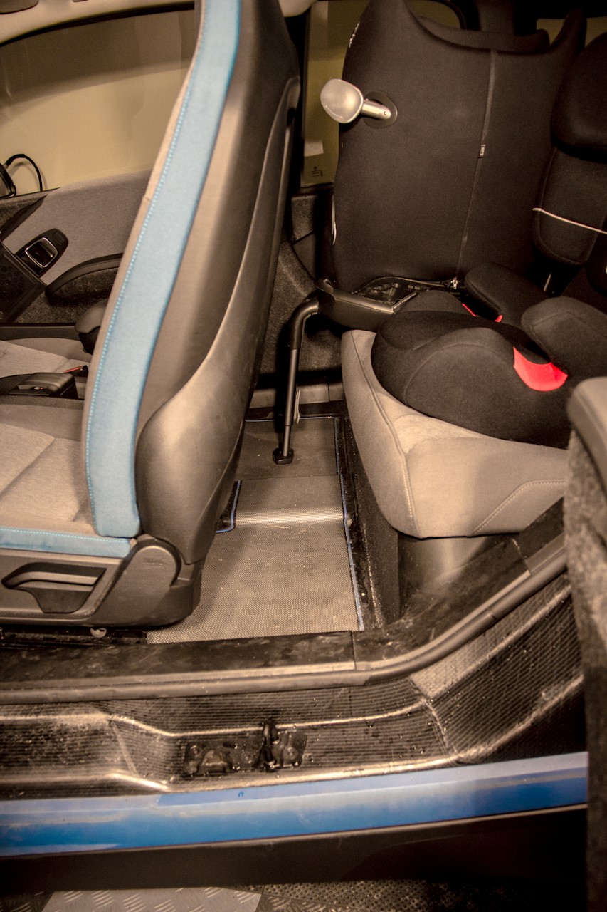

Skittent innsteg:
Grus og tjohei i fotbrønnen:

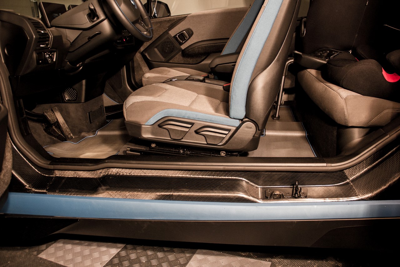

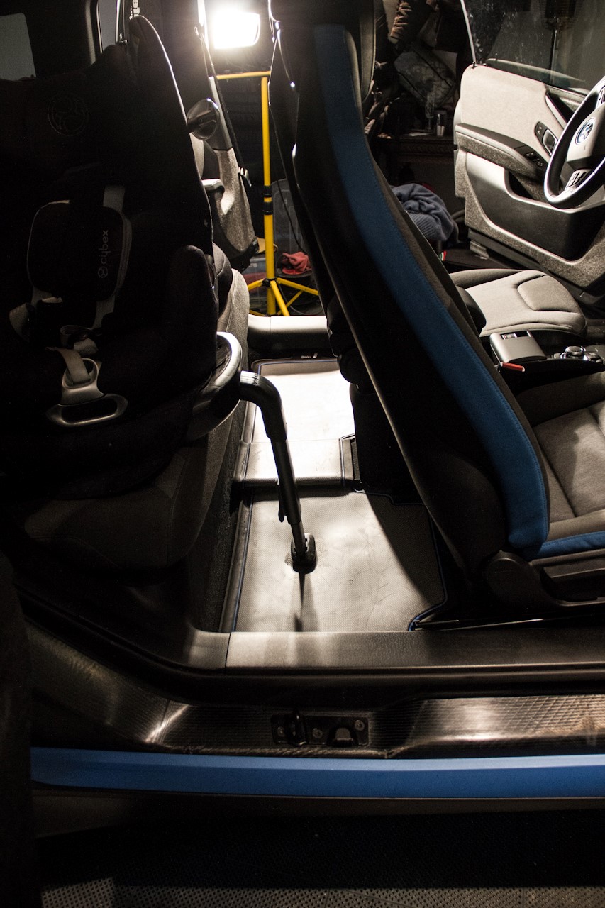

Jeg fant Scholl SPAM og en stabel kluter og skred til verket. Interiør er ikke veldig vanskelig å vaske; i korte trekk sprayet jeg SPAM på kluten og tørket av, snudde kluten og tørket en gang til. På vanskelige flekker sprayet jeg rett på flekken hvis mulig, lot det virke litt (og passet på at produktet ikke rant og/eller laget flekker/skjolder), og gnukket til den forsvant. Mattene foran ble plukket ut, dynket med SPAM og skrubbet med børste, før de ble tørket med klut og lagt på plass igjen. Mattene bak ble værende i bilen, dusjet friskt med SPAM og skrubbet med klut, da de satt fast og uansett ikke var forferdelig skitne.
Et par timer senere så det sånn ut:

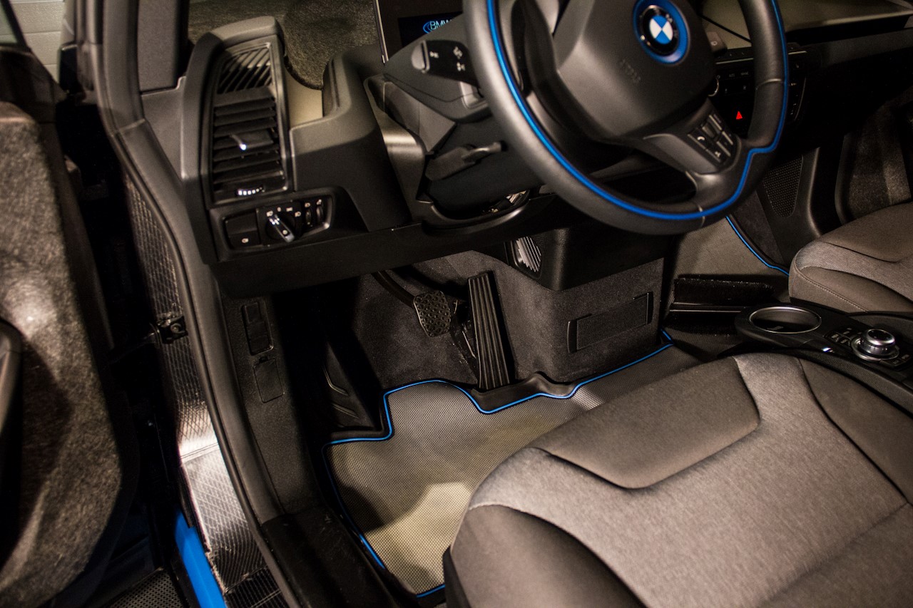

Innsteg førerside:

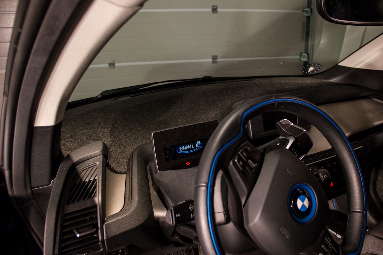

Førerplassen:
Baksete passasjerside:
Foran, passasjerside:
Dashbord:

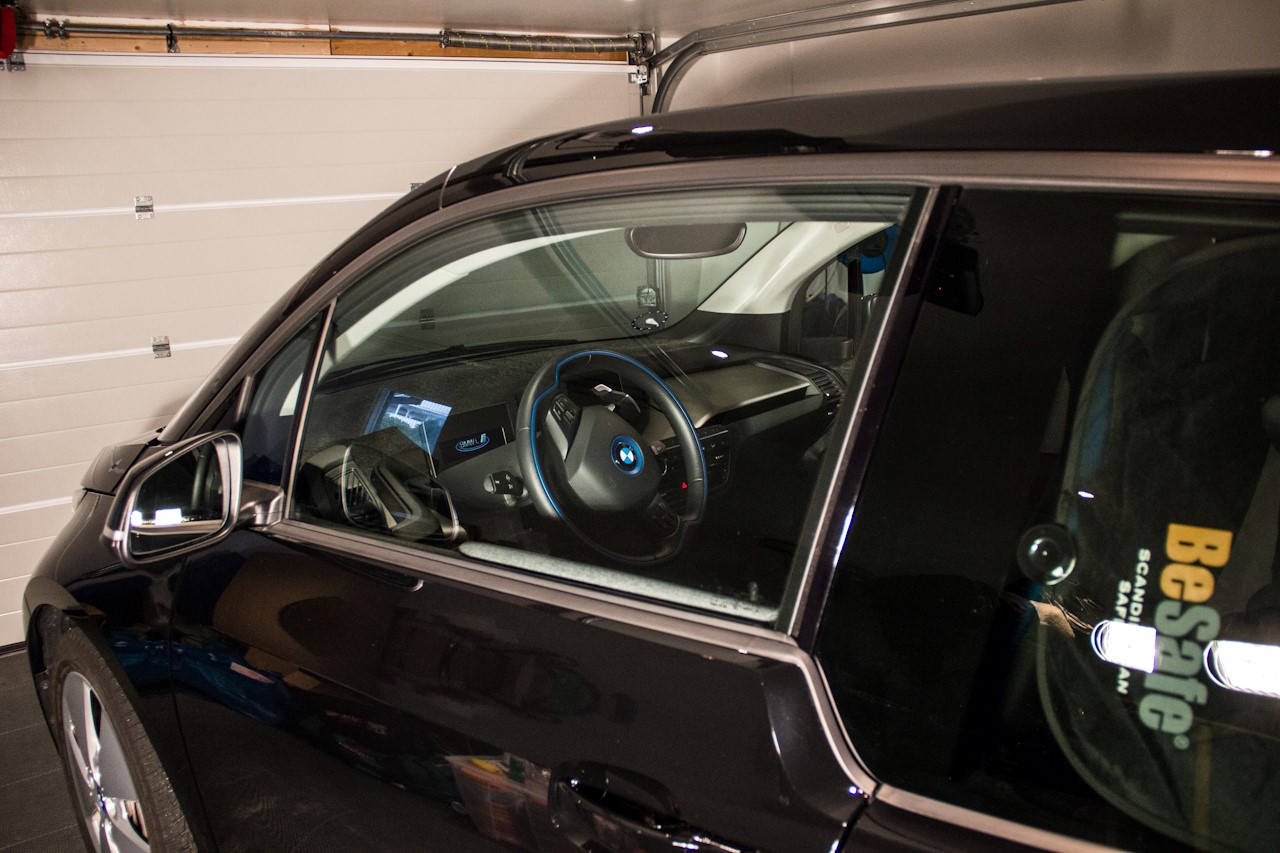

Rutene ble vasket med Sonax Glas- och Fönsterputs og mikrofiberklut for glass. Begge sider av glasset ble vasket, og så til slutt slik ut:

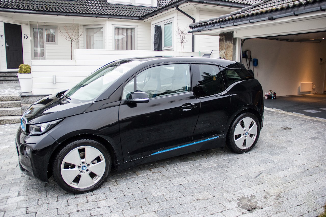

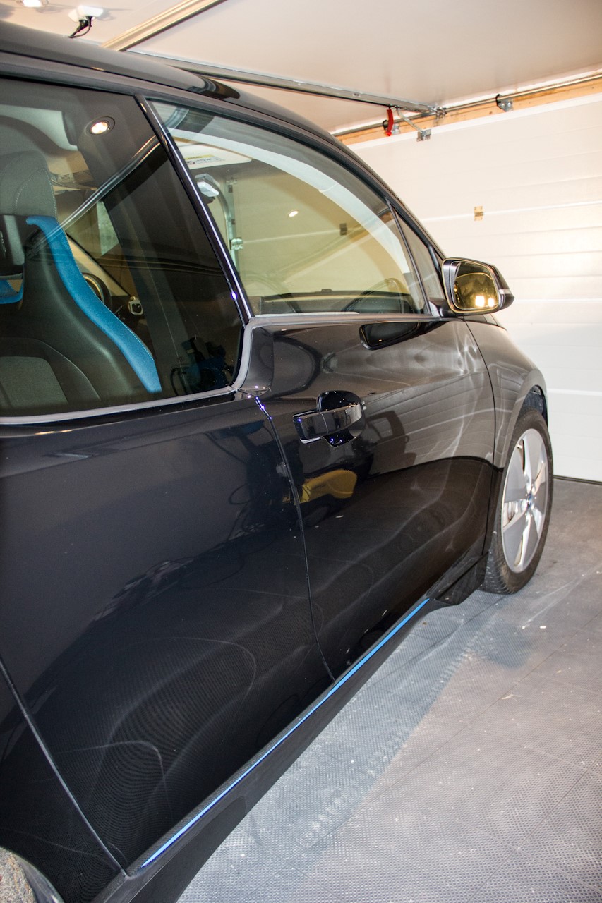

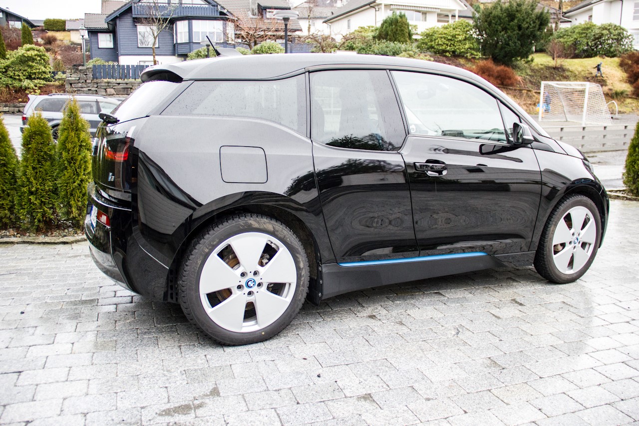

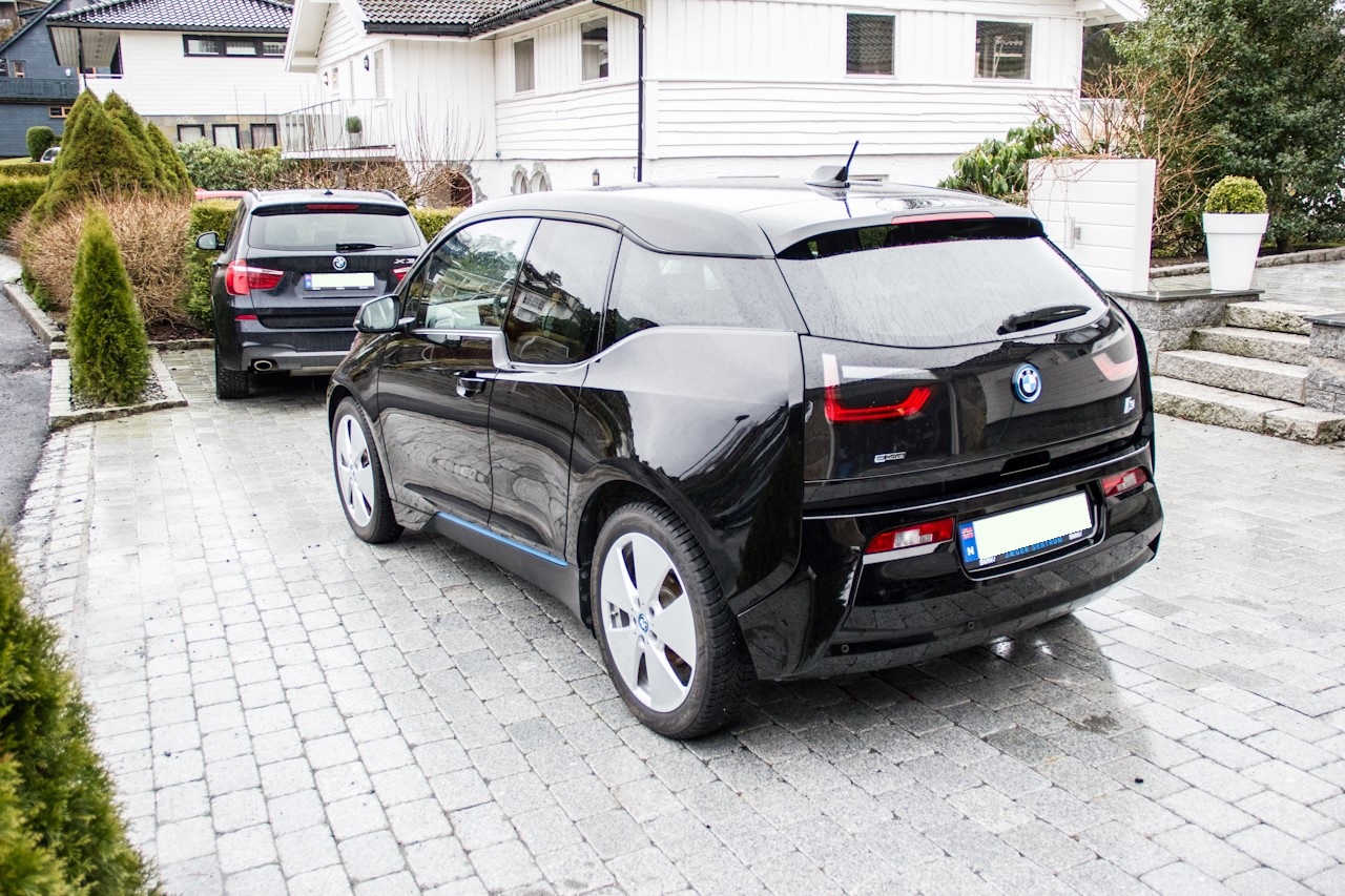

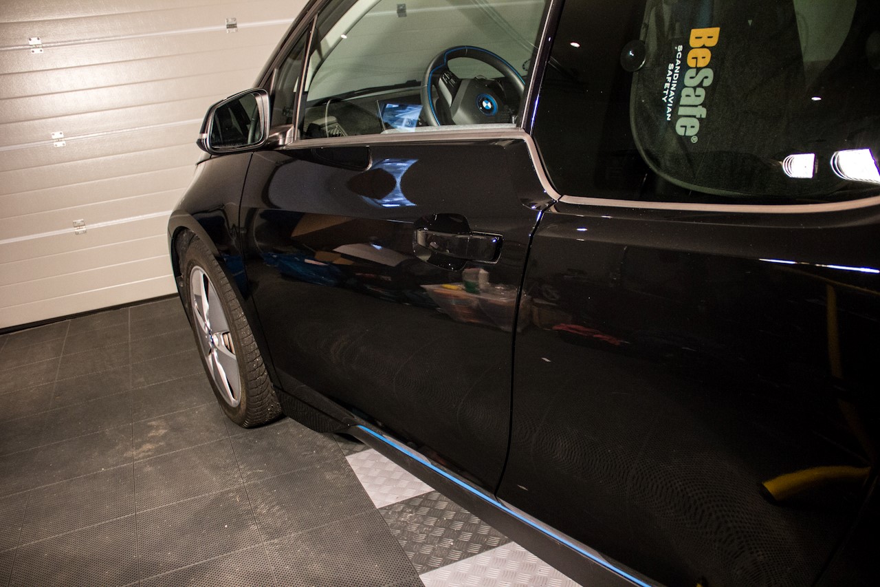

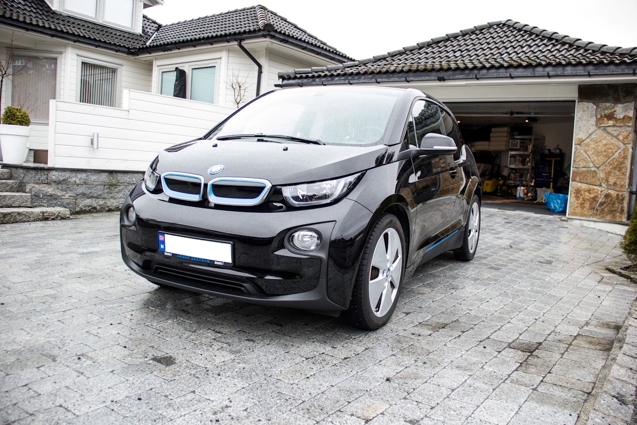

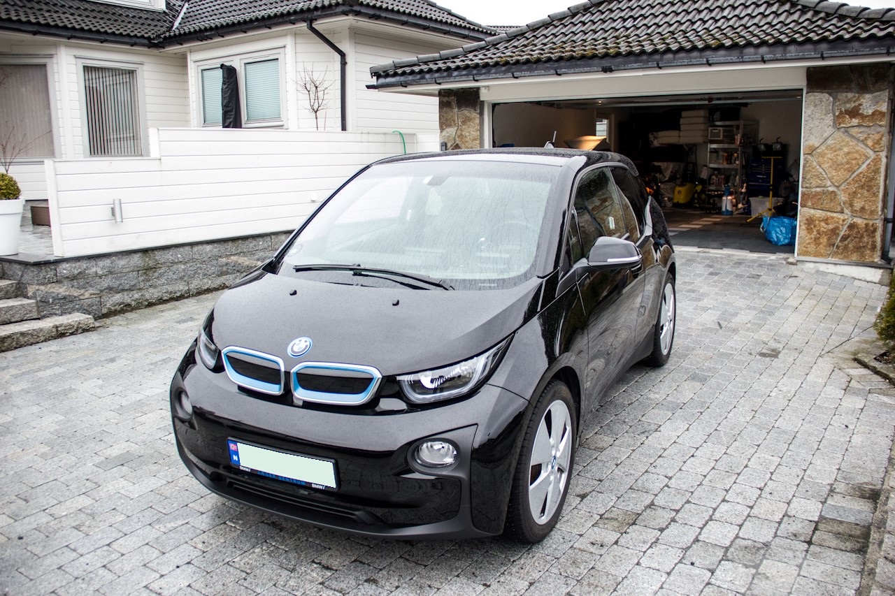

Så over til ferdigbilder av eksteriøret:

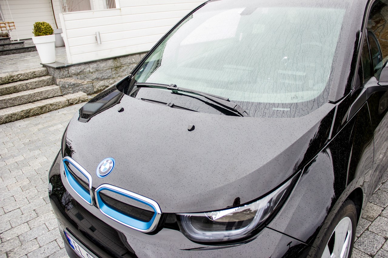

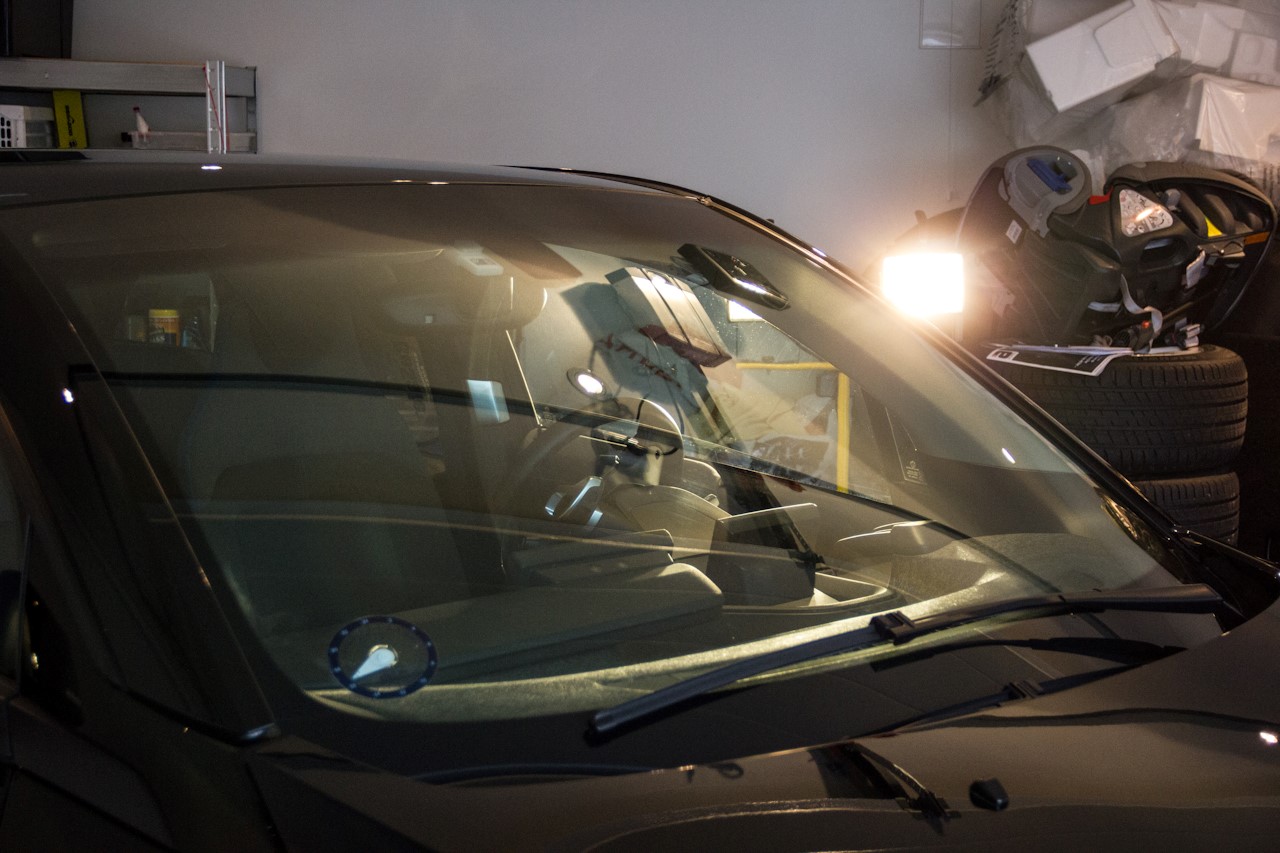

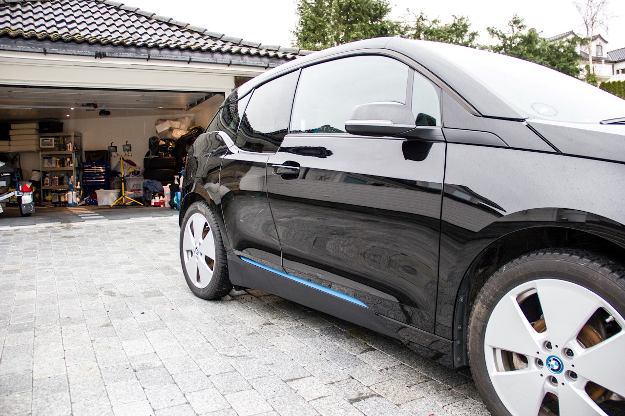

Siden det til en forandring fremdeles var lyst ute da jeg var ferdig, åpnet jeg porten og slapp solen inn. Dvs, solen hadde på det daværende tidspunkt seg en siesta bak noen grå skyer, men dagslys var det, hvertfall!
Frontruten ble gjennomsiktig igjen også, gitt :)

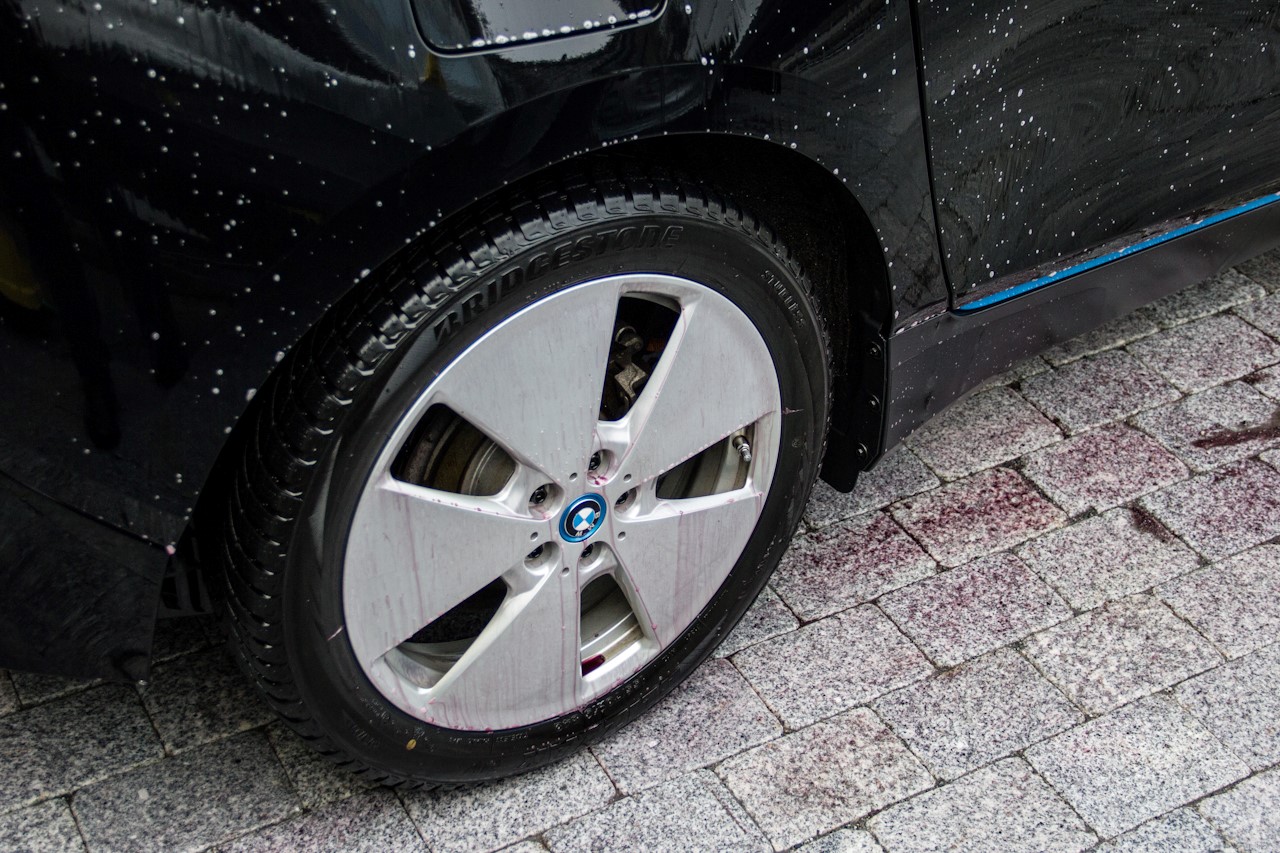

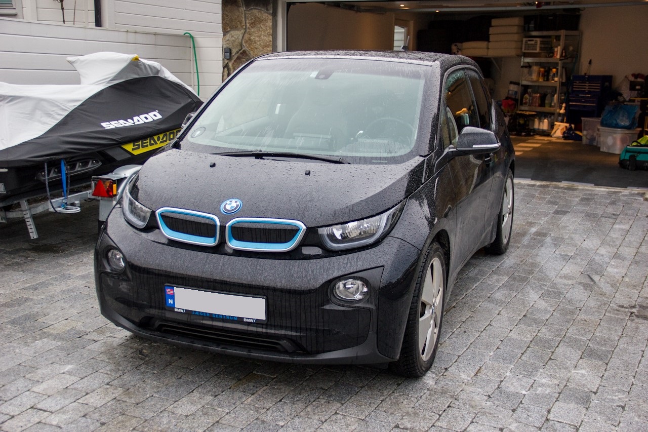

Så kjørte jeg bilen ut, dro vannscooteren inn, og tok noen utebilder i regnet. Foran bilen står de to neste prosjektene: En BMW X3 og enda en i3.

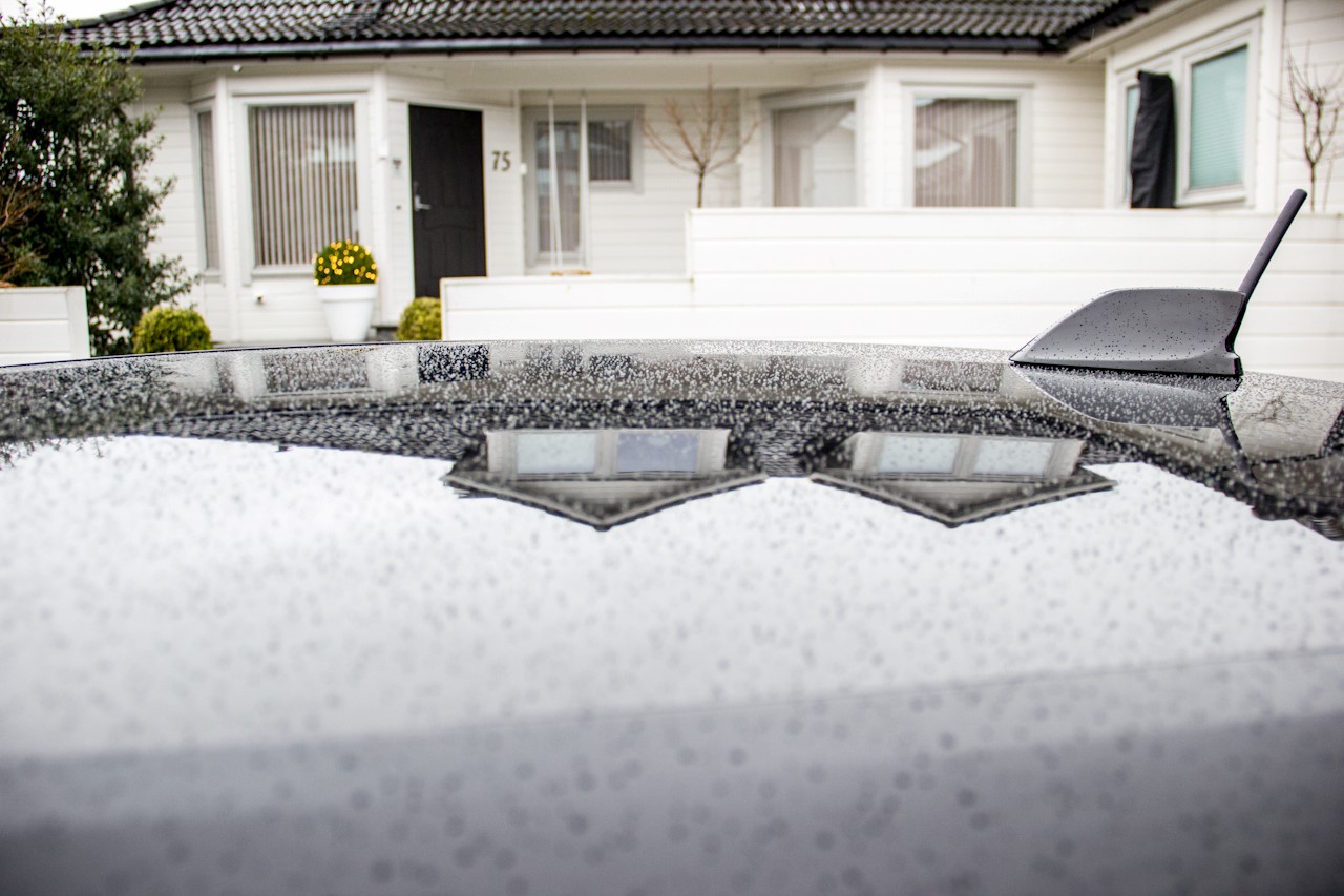

Fikk jaggu noen beadingbilder helt på slutten også:

Ectoplasmaet er egentlig Insta Finish Maxi Suds, men det har en uncanny likhet med ectoplasmaet som renner som en elv under museet i Ghostbusters II, særlig når den blir helt i bøtten. Og så var det et kulere navn :)
