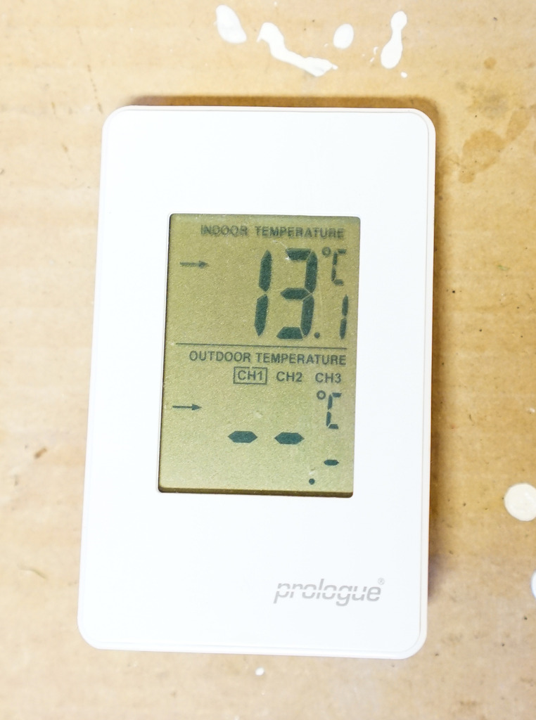

Temperaturen i garasjen holder også fine 13 grader:

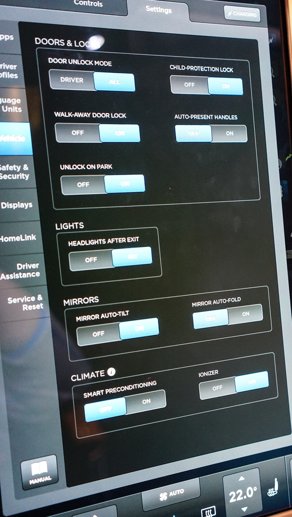

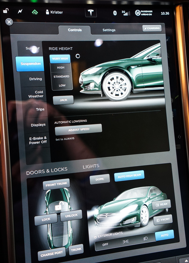

Bilen settes i vaskemodus, med luftdemperne høyt, «auto-present handles» off og «mirror auto-fold» off:

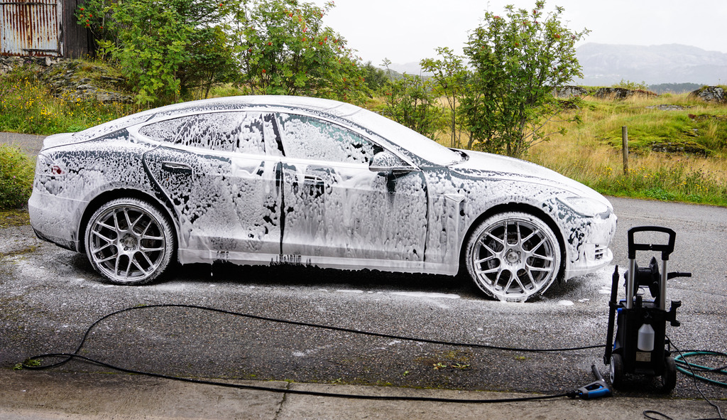

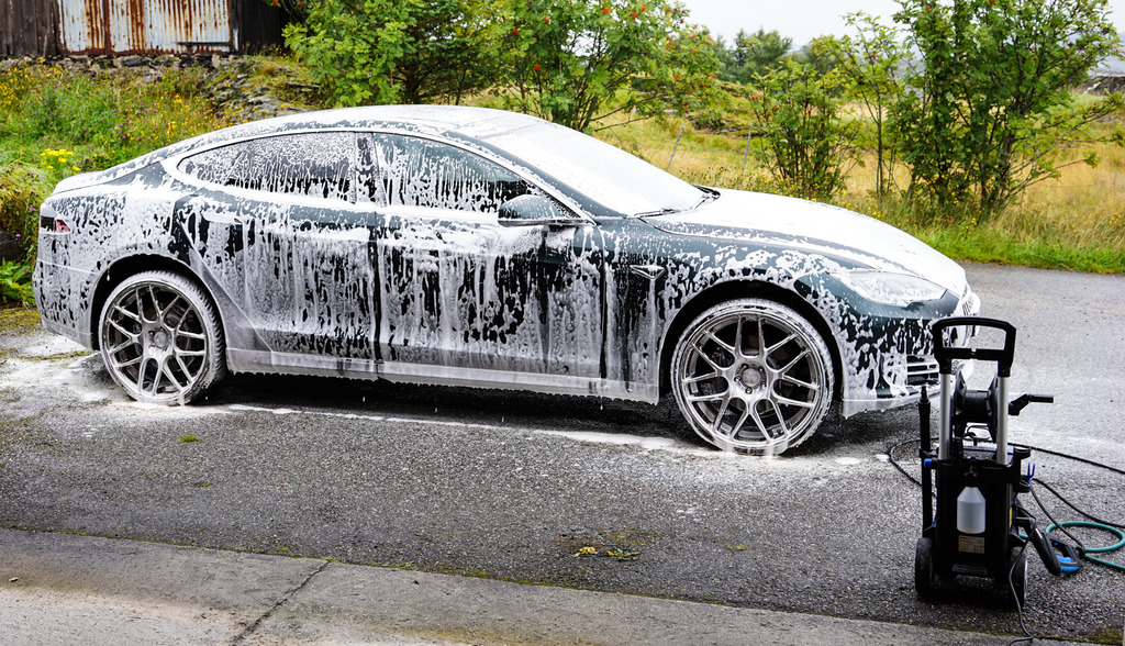

Starter med Prickbort på (nesten) tørr lakk:

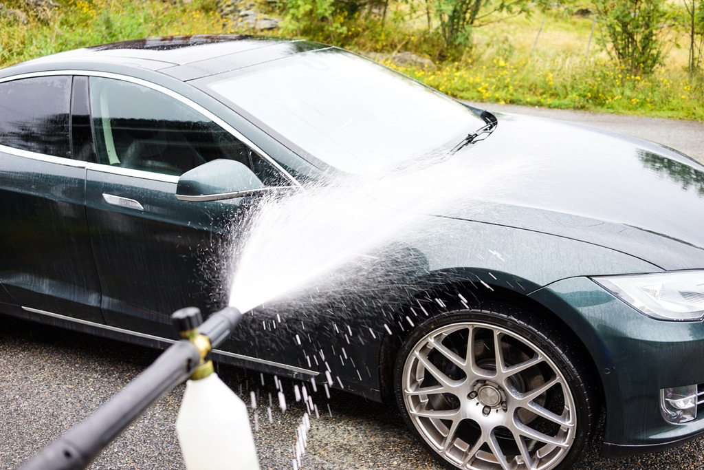

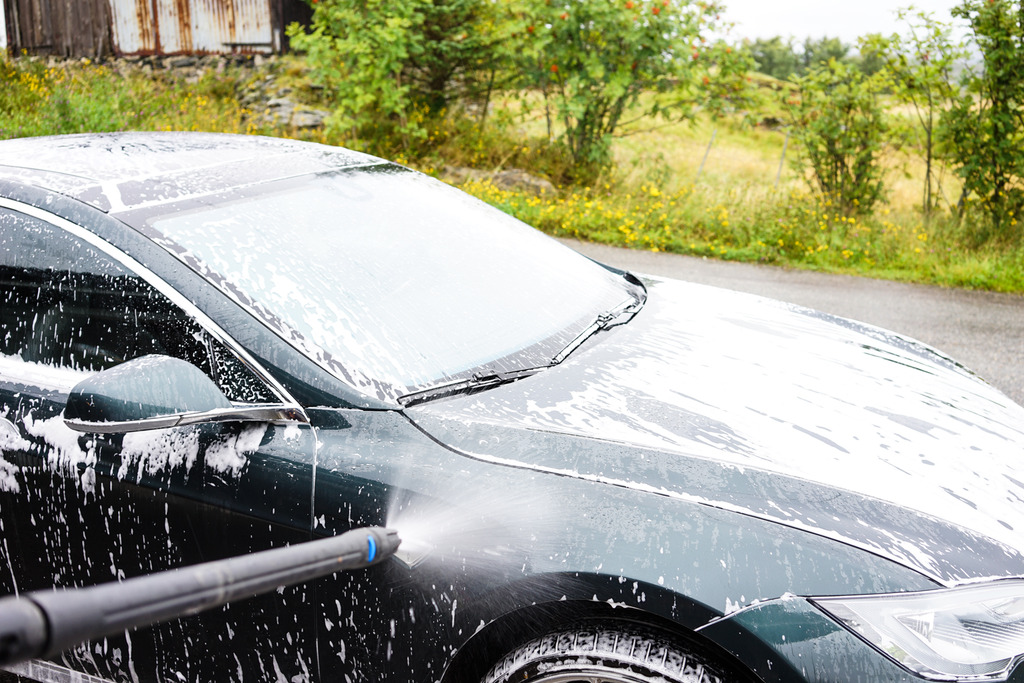

Etter noen minutter får Surfex HD komme på:
Etter enda flere minutter er det skummet som skal på toppen:
Produktene jobber og jeg venter:
Drit fra bilen blandes med drit fra bakken:

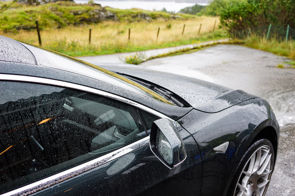

På rutene (foruten frontruten) har jeg RainX og på lakken har jeg Fusso Coat. Begge deler kom på for to-tre måneder siden og ligger fint enda:
Nå regner det godt ute, så ingen håp om å få lagt Korrosol på lufttørket lakk:

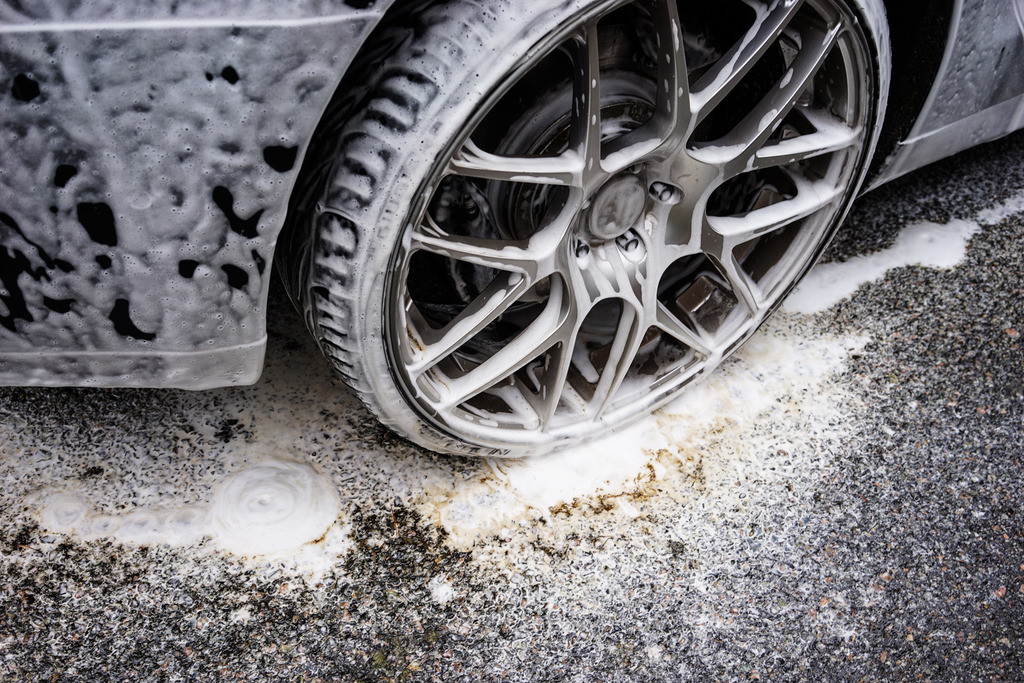

Men den jobber i alle fall litt på felgene (og forhåpentligvis på lakken også):

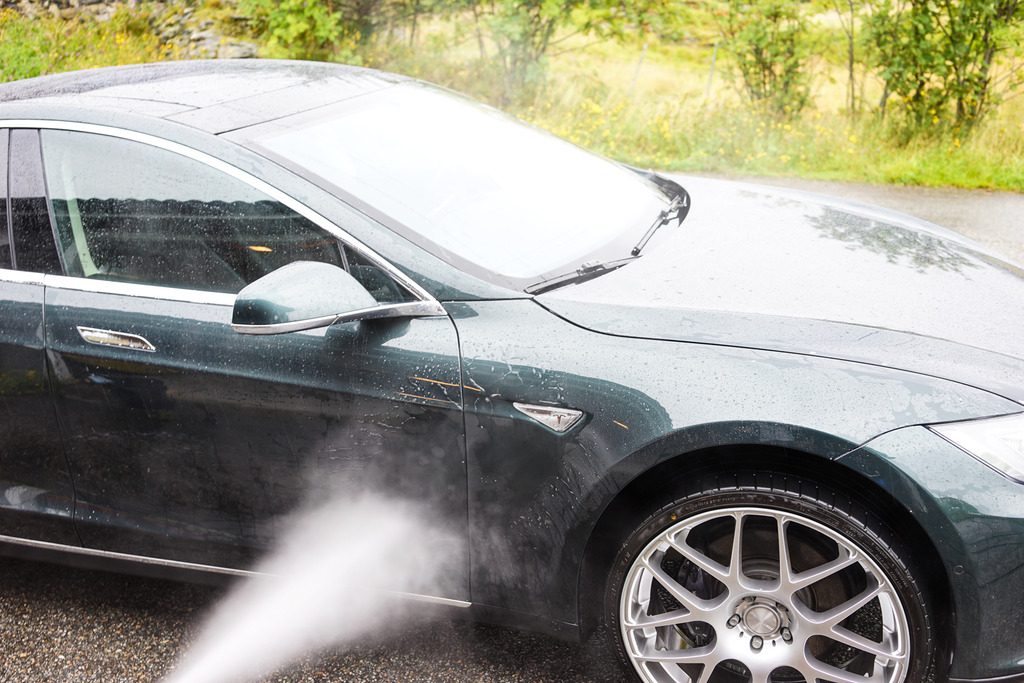

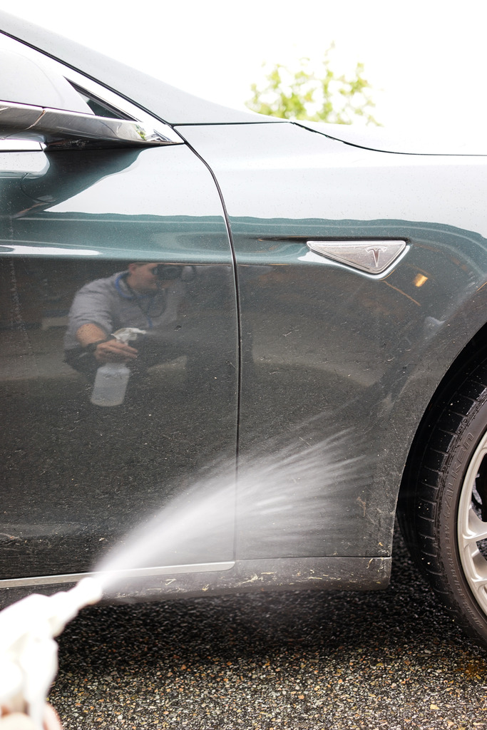

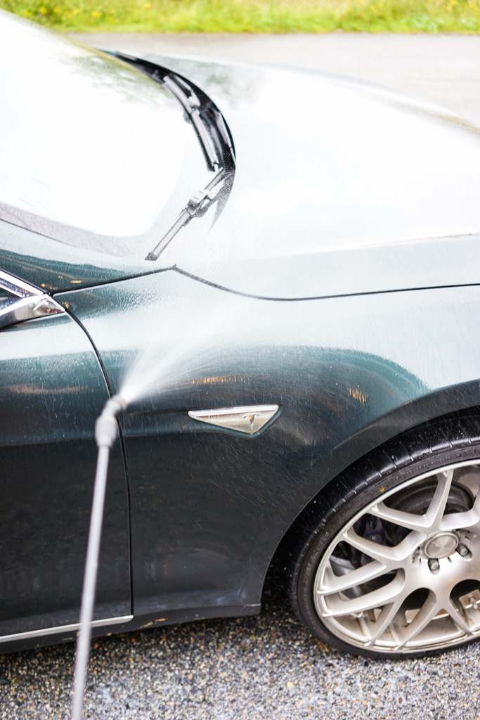

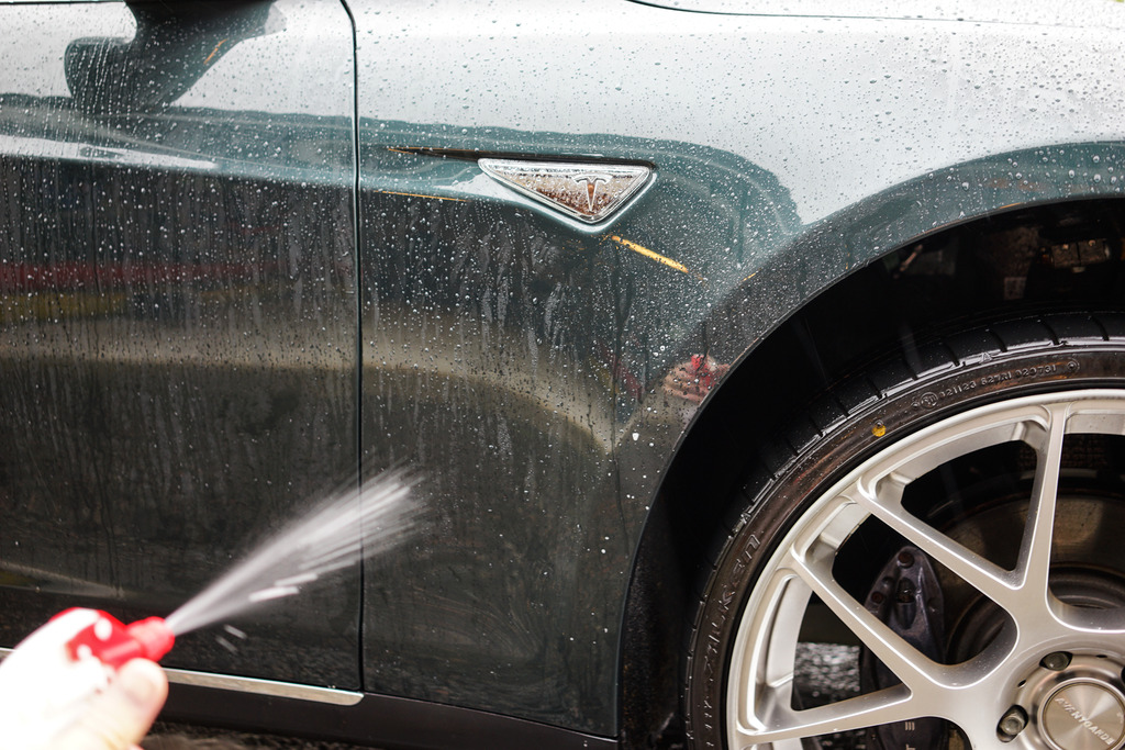

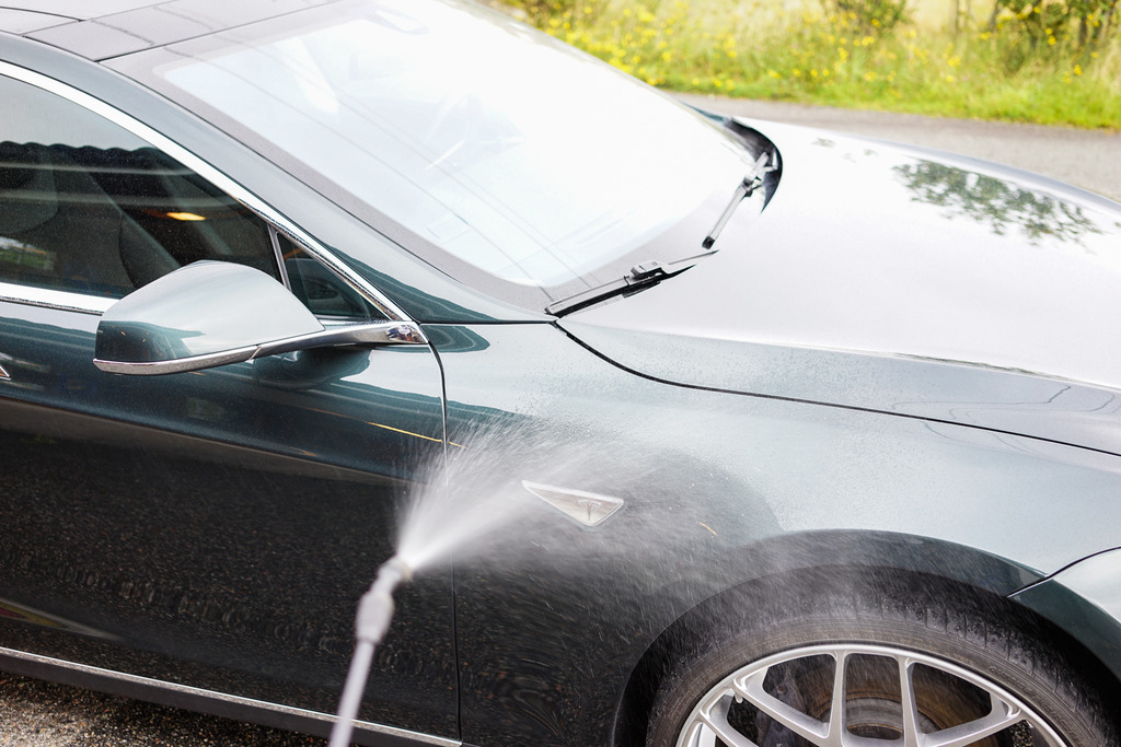

Spyler av:

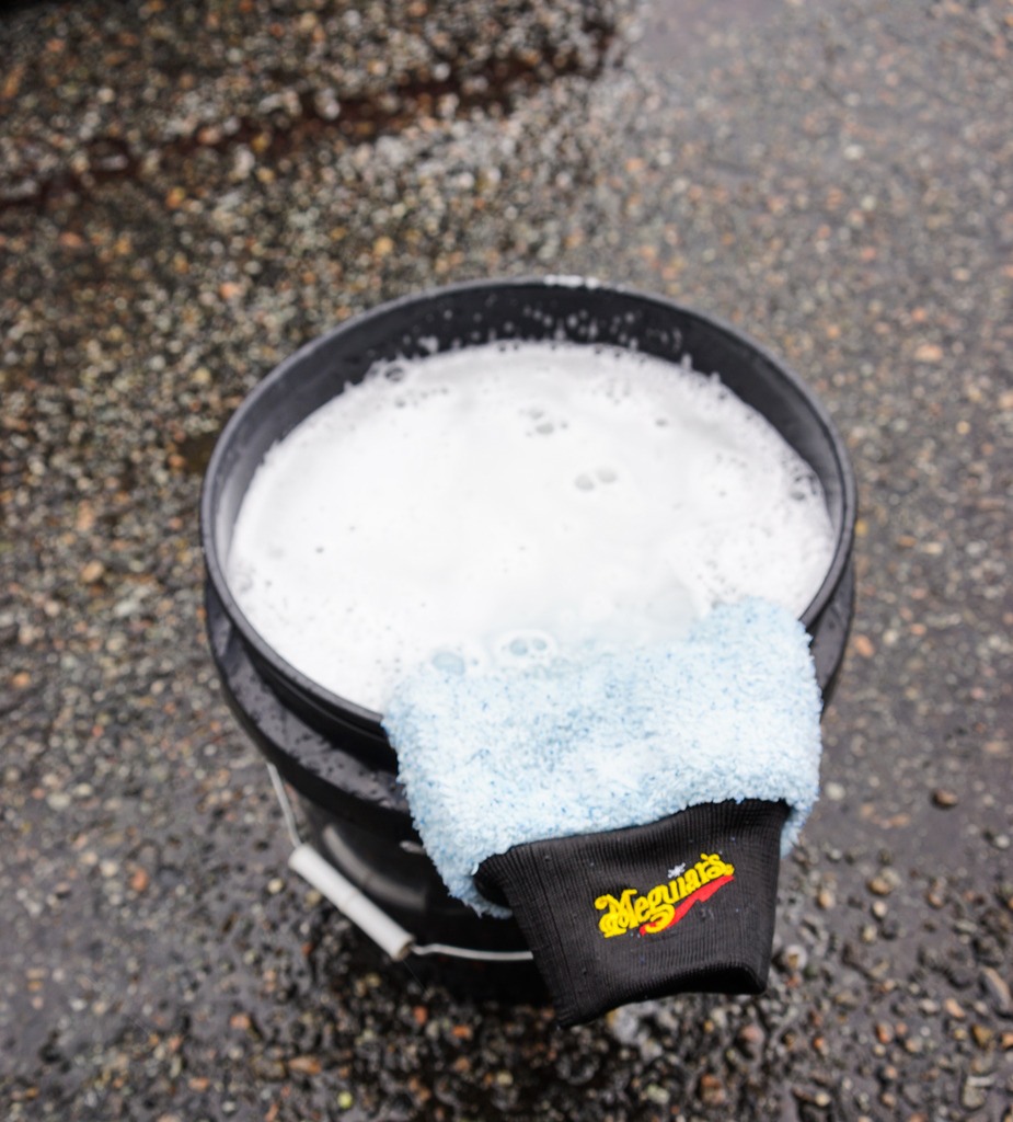

Skummer såpe:

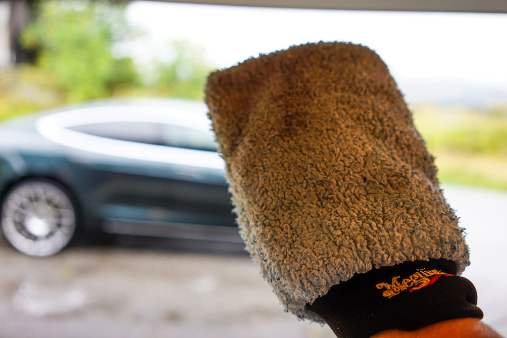

Frem med favorittvaskehansken:
Etter å ha vasket lakk og glass i regnet er det frem med en pent brukt vaskehanske for å ta plasten nederst og felger:

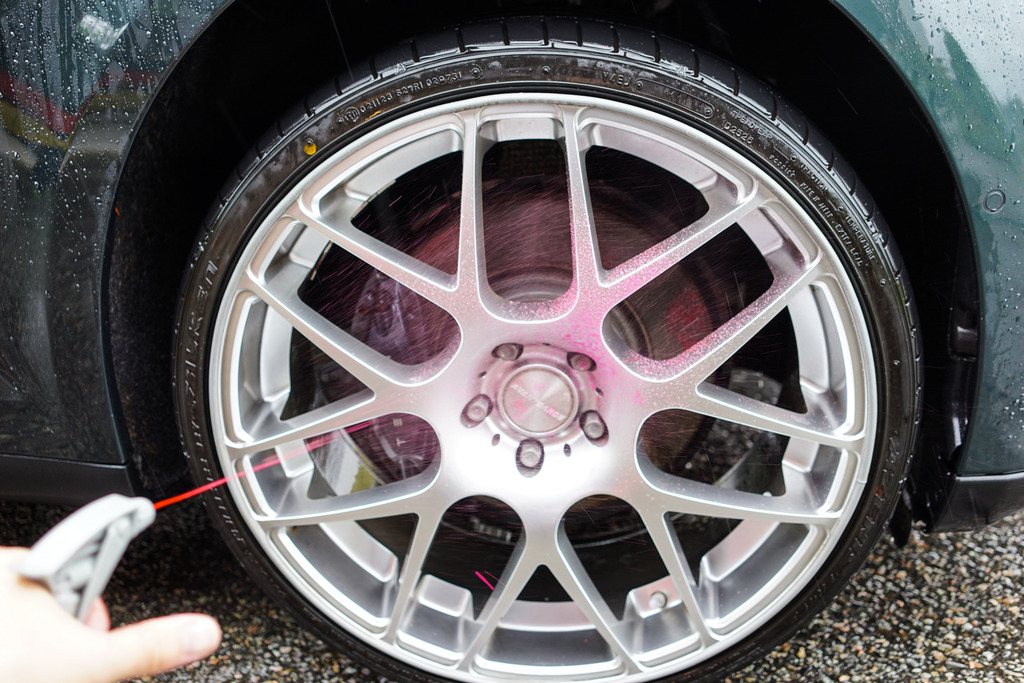

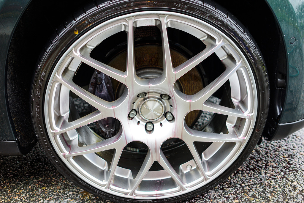

P21S på felger:

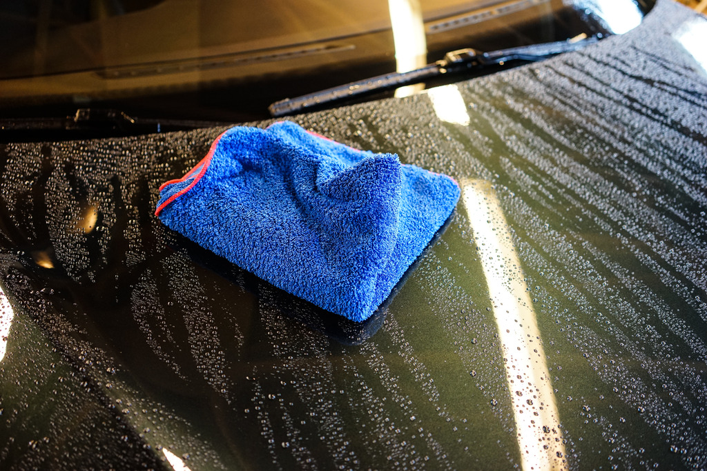

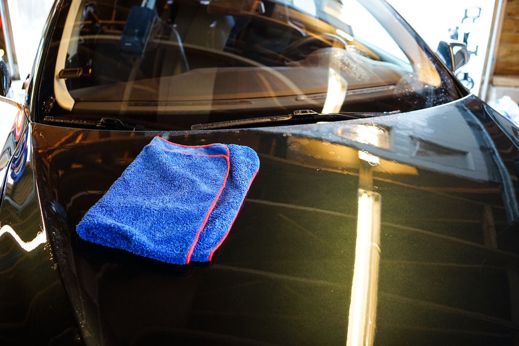

Nytt håndkle for å ta siste dråper:

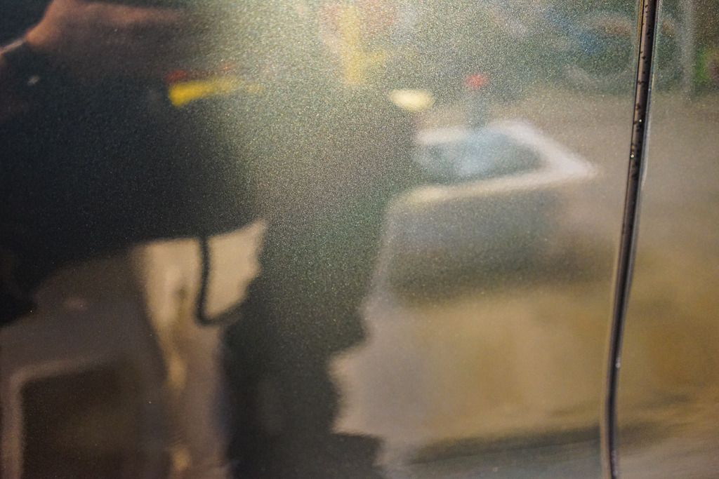

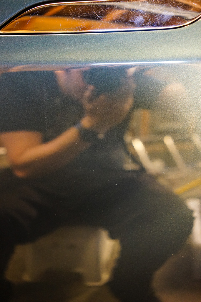

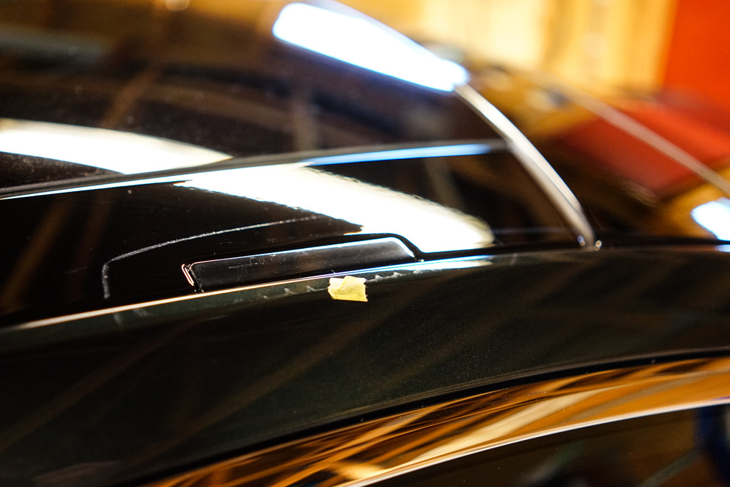

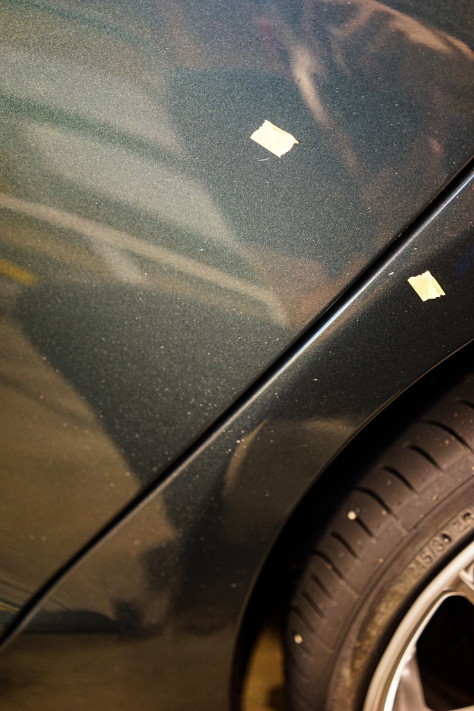

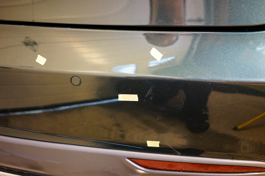

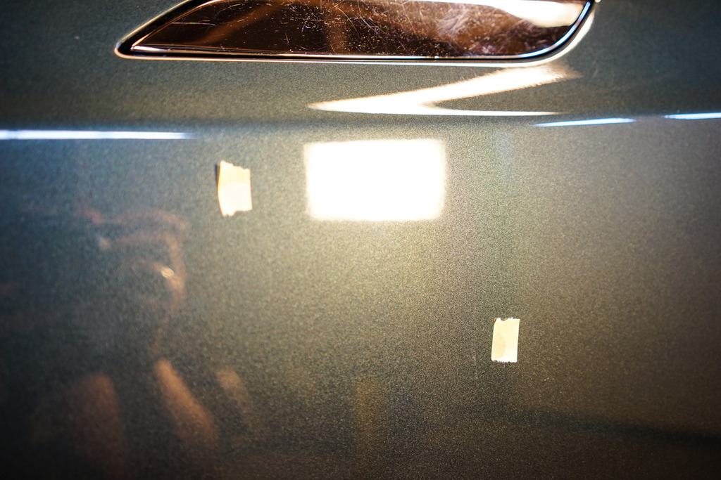

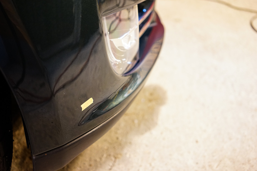

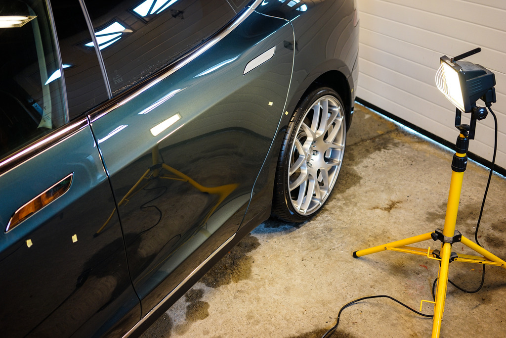

Går igjennom lakken og markerer merker jeg vil forbedre. Skulle helst gjort dette i sollys riktignok. Her et par dørmerker fra trange parkeringshus. Ripene på håndtaket har jeg ikke funnet noen løsning på, så de får leve videre:
Flere merker:
Noen har hatt fest på bakfangeren:

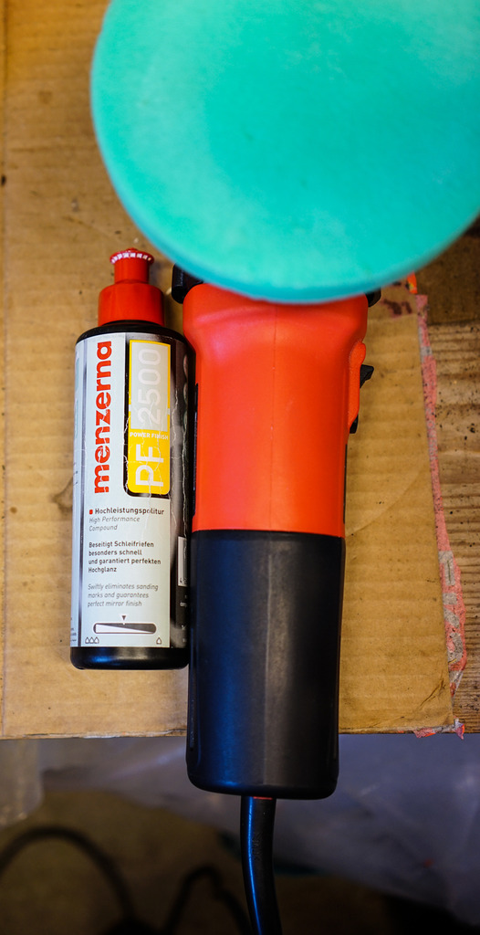

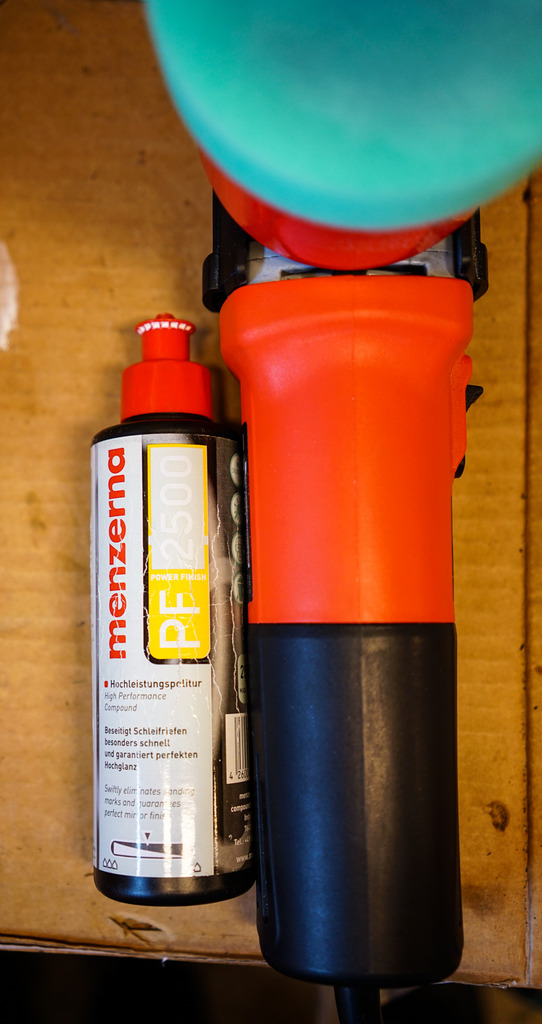

Går igjennom standardkomboene mine på en Kestrel Deltalyo DAS-6 Pro. Starter med Menzerna PF2500 og grønn Uber som gjør jobben fint:

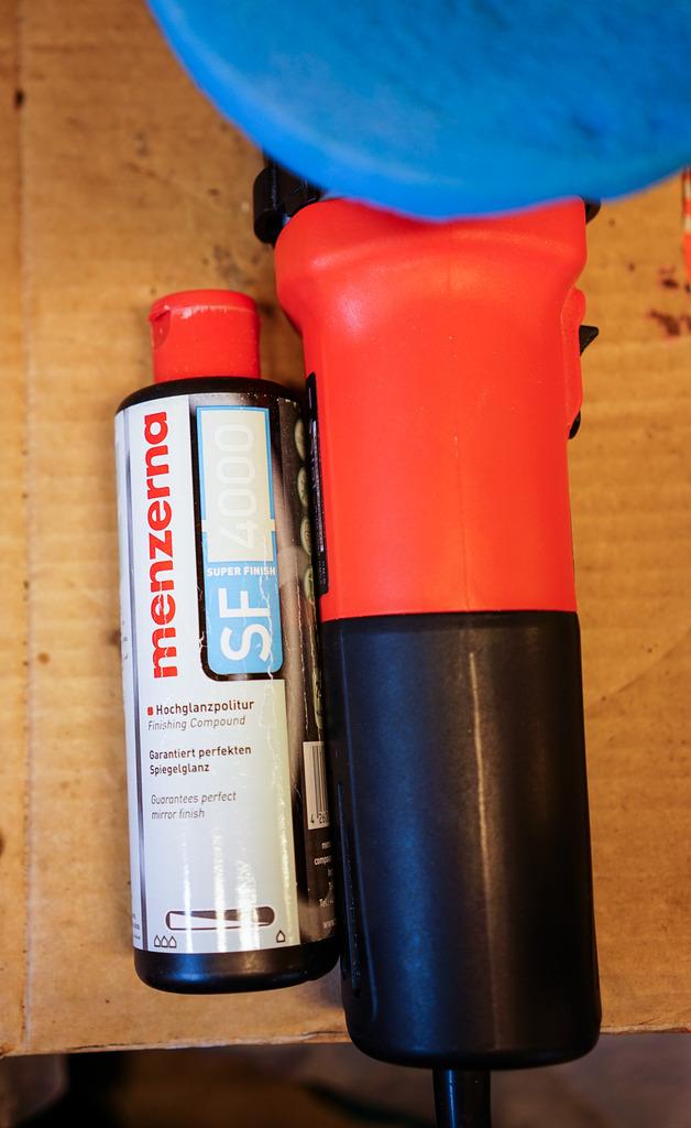

Tester med SF4000 og blå Uber, men den henter ikke frem noe ekstra glans:

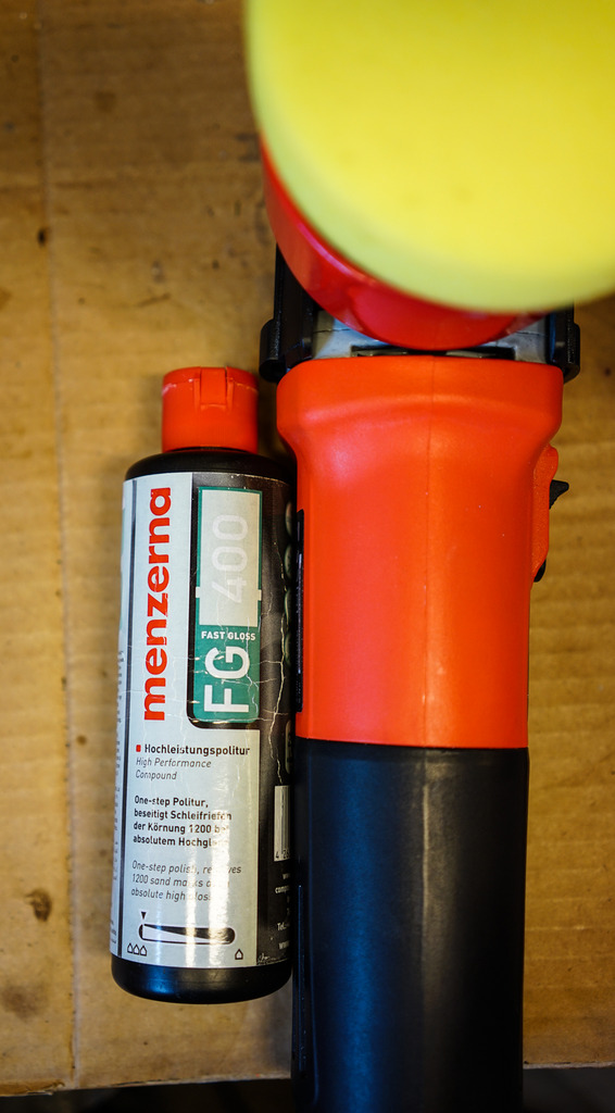

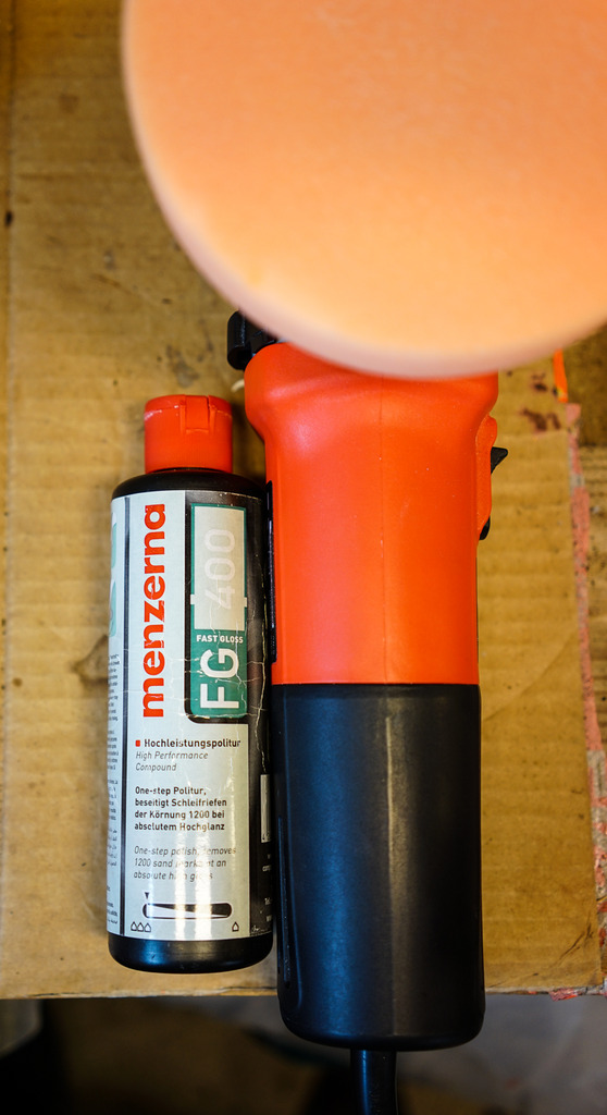

Prøver også FG400 og oransje Uber, men strengt tatt så avslutter den veldig likt som de to andre komboene:
Klarer ikke å se så stor forskjell på de forskjellige komboene, så konkluderer egentlig med at lakken er såpass hard at jeg ikke gjør skade med grove komboer, og såpass finn i glansen at det er relativt lite hente på fin polish. Velger derfor å gå for en grov kombo når jeg skal fjerne riper og en middels kombo til resten. Først ut er ripefjerneren FG400 på gul 100mm pute:

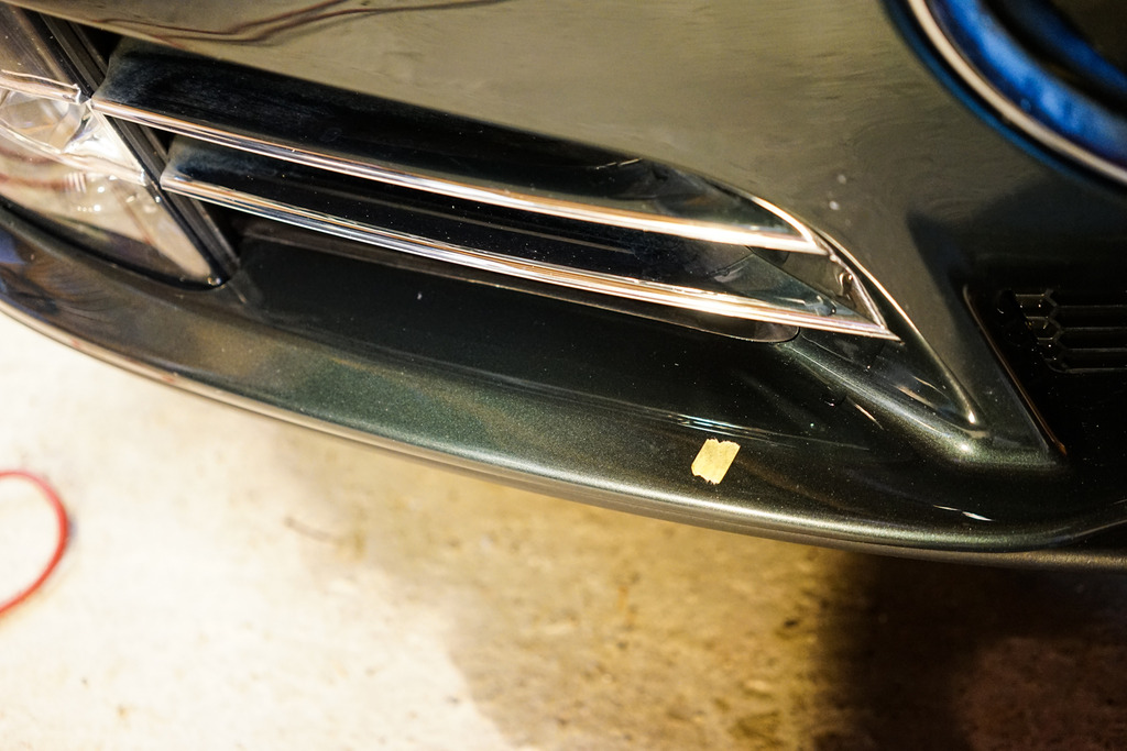

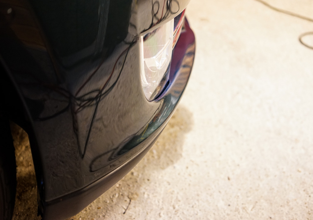

Starter med et lite merke på frontfangeren:

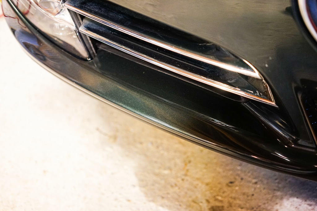

Borte:

Et par riper på høyre fremdør:
Borte:
Et merke i samme dør:
Borte:

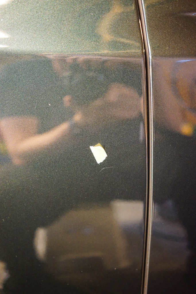

Et dørmerke i høyre bakdør:
Borte:

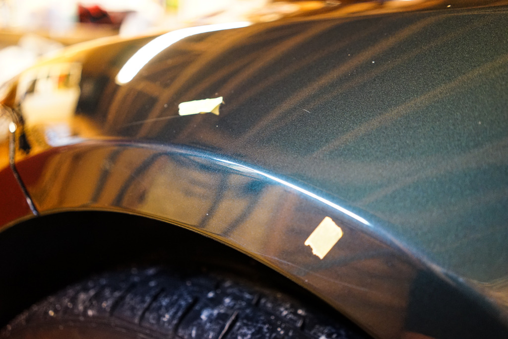

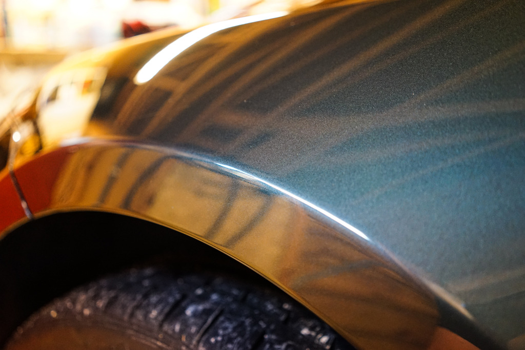

Hjulbuene foran hjulene bak er veldig utsatt for steinsprut på Teslaer grunn av de breie hoftene. Disse burde egentlig hatt klar folie på seg, men har ikke fått gjort noe med det:
Fikk dempet litt om ikke annet:

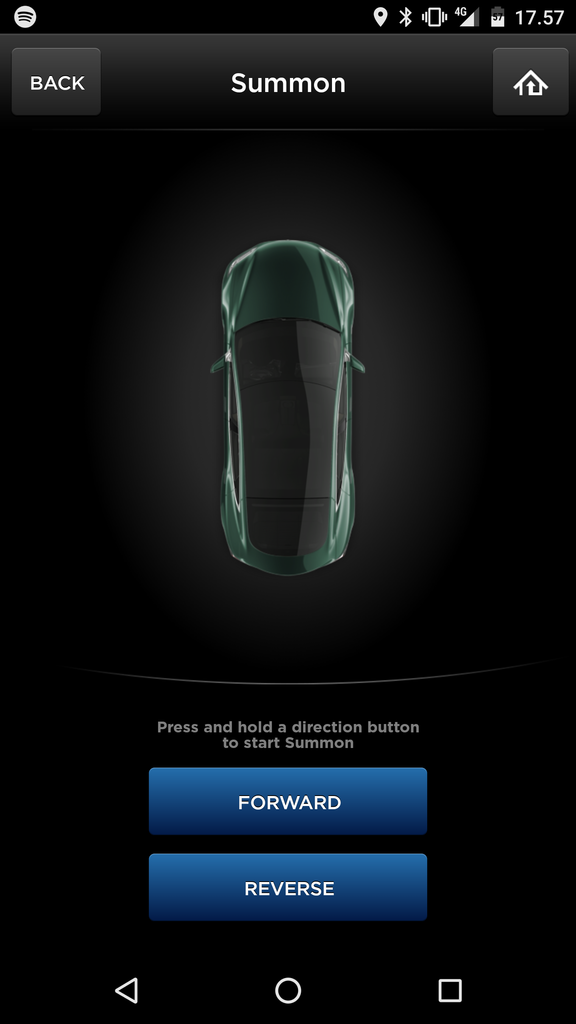

Garasjen er litt for trang til denne type polering, men heldigvis kan denne bilen flyttes litt frem og tilbake vha. mobilen:
Bak på høyresiden var det noen merker:
Nesten helt borte:

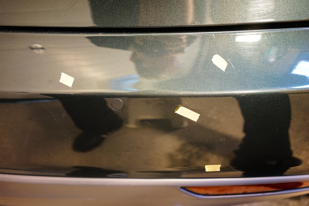

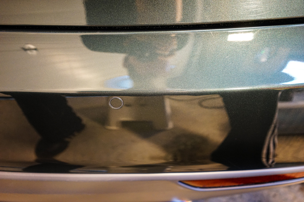

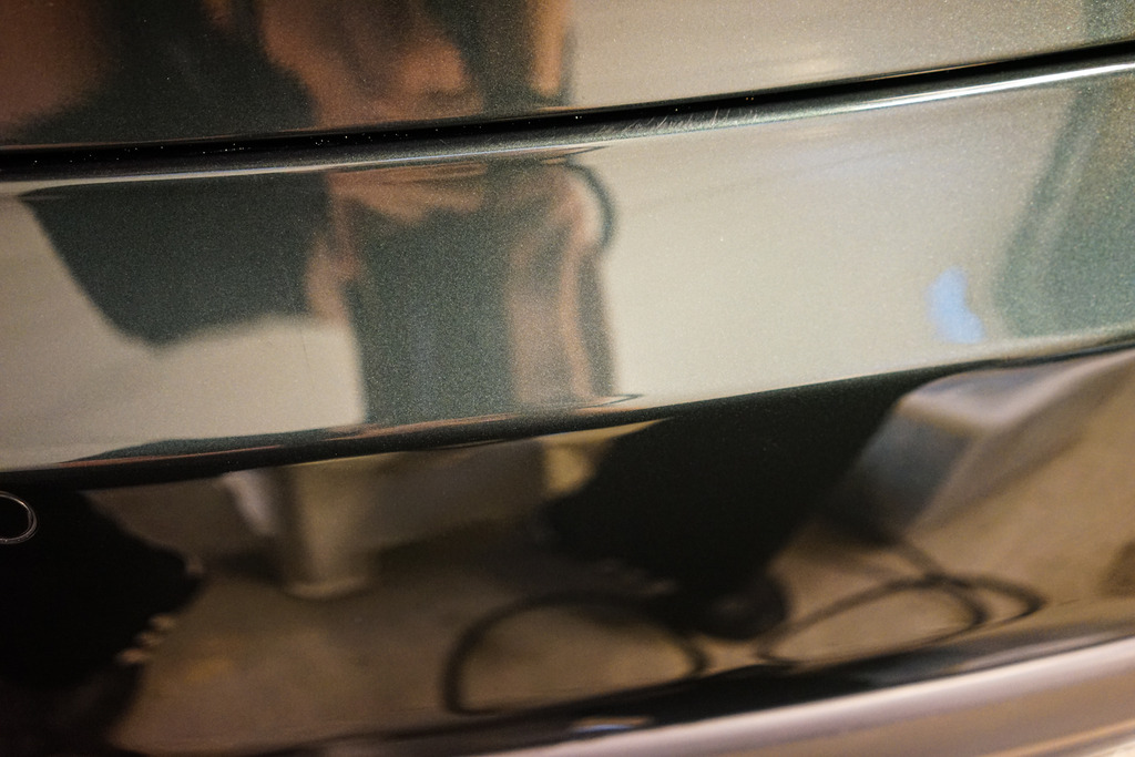

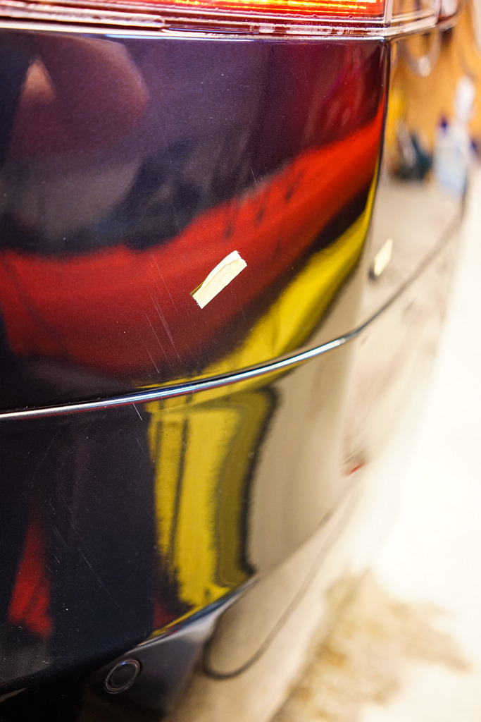

Bakfangeren var ikke pen:
Fjernet det meste:

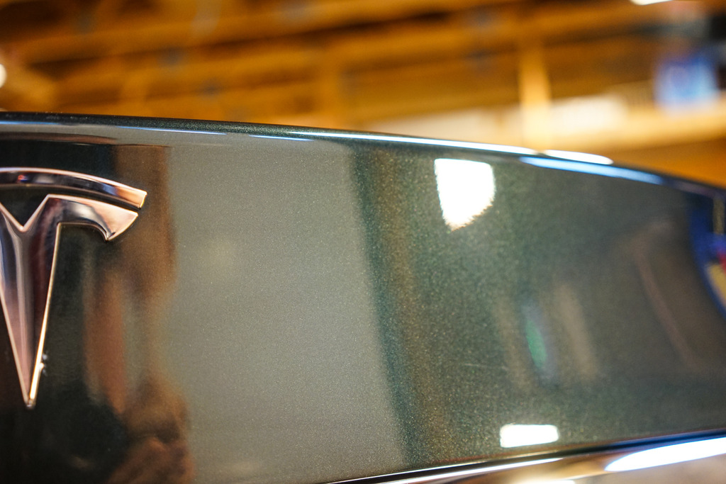

På bagasjeromsluken var det en ganske stygg rype:
Nesten helt borte:
Mer morro på bakfanger:
Nesten helt borte:

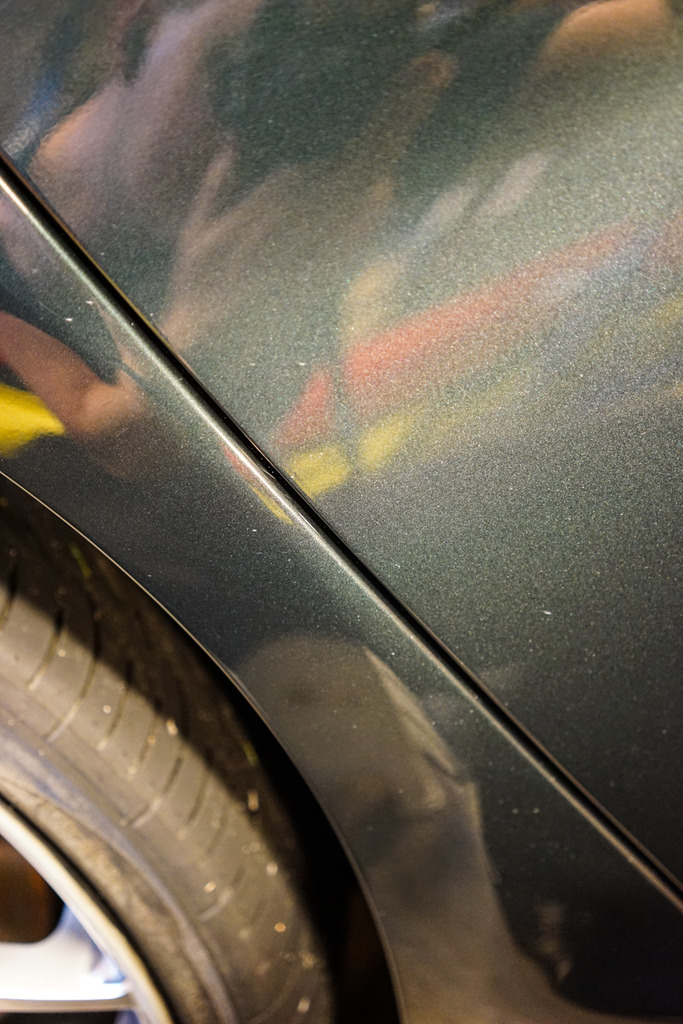

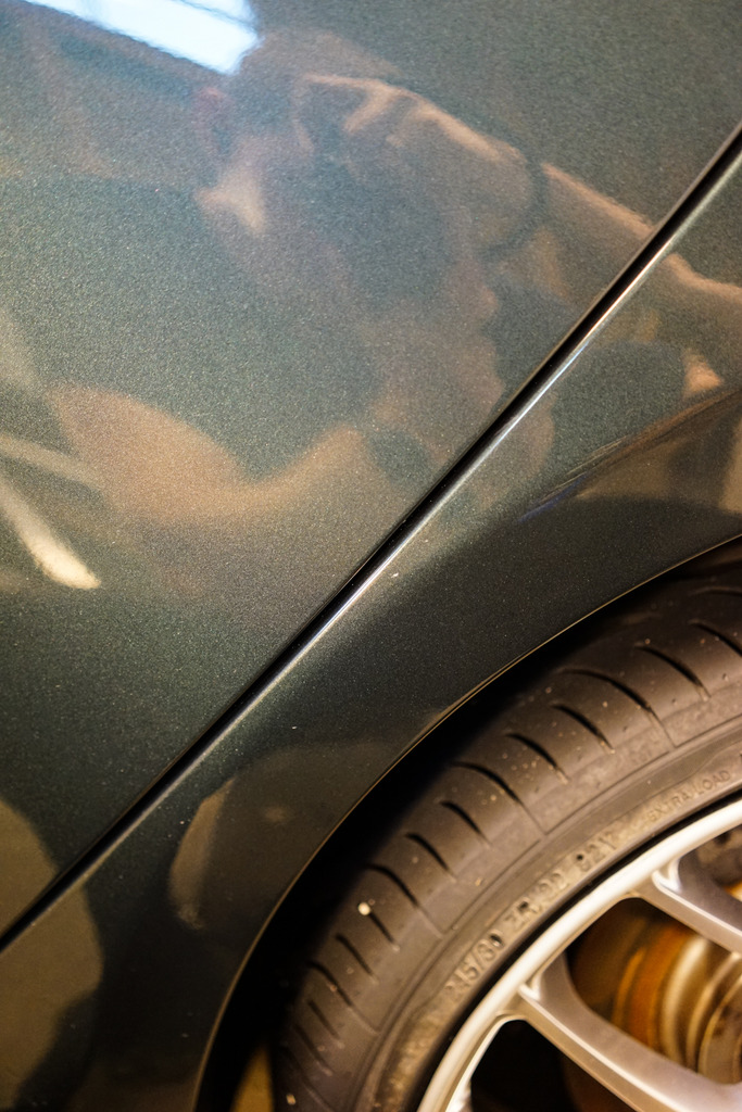

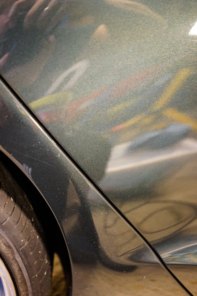

Problemområde ved venstre hjulbue bak:
Forbedret:

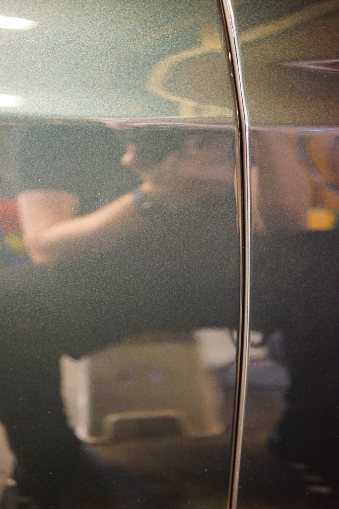

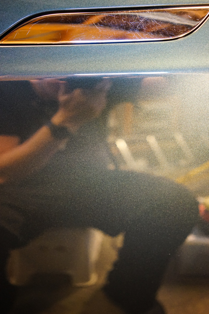

To dørmerker på venstre bakdør:
Borte:

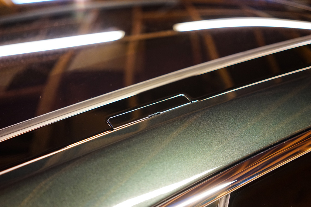

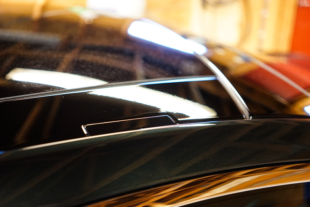

Nytt problemområde er festene til takstativet. Har prøvd å legge blank folie her, men folien ble mye styggere enn merkene som kommer etter bruk. Uansett, en poleringsrunde på alle fire merkene hjalp en del:

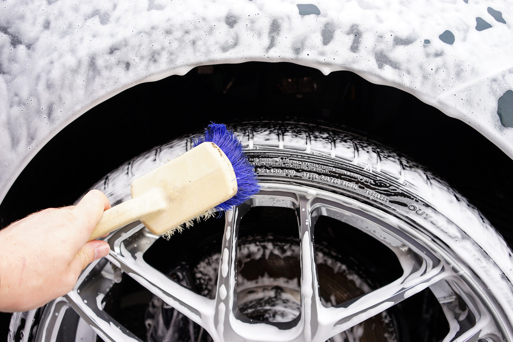

Benytter anledningen til å gnikke litt på dekksidene:

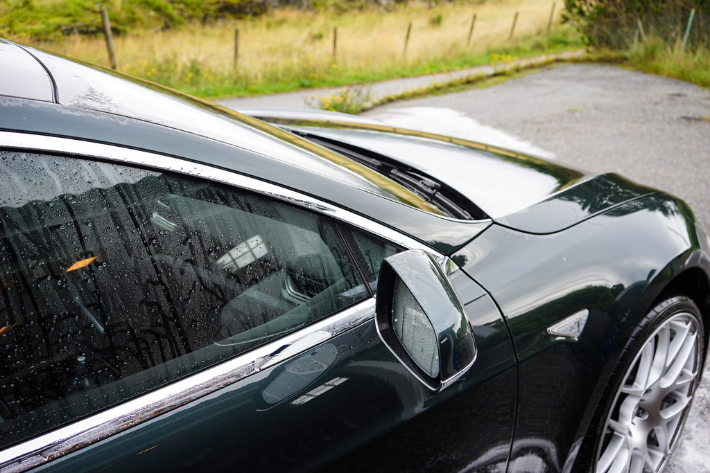

Spyler av. RainX er fortsatt tilstede, men alle spor av Fusso Coat er borte:
Inn for å tørke:

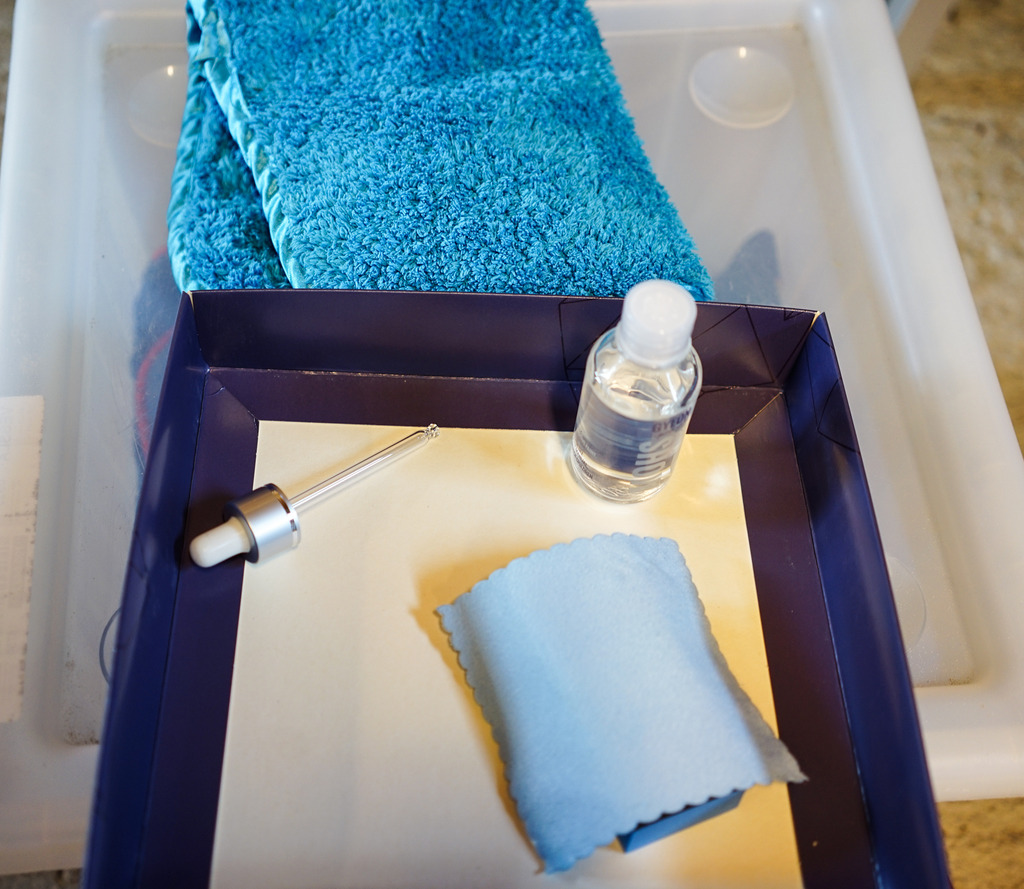

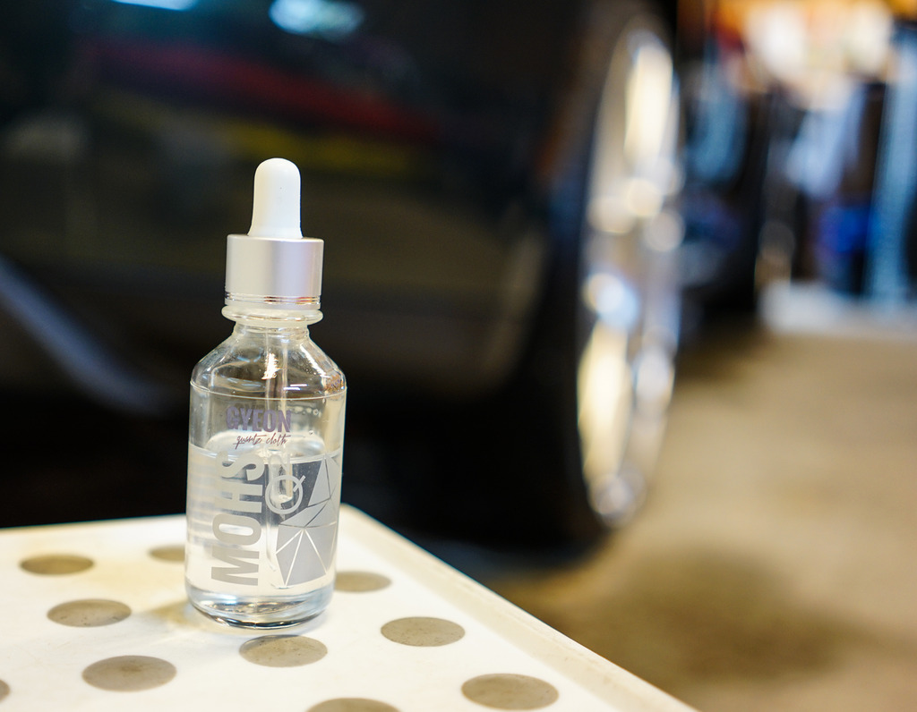

Så på tide med LSP. Prøver meg på Gyeon Q2 Mohs:
Hansker og maske på, og arbeidsbordet klart:
Legger Mohs i kryss og buffer for hvert panel etter et par minutters tørketid. Etter en runde har jeg brukt ca. en tredjedel som passer fint da den kan legges maks tre lag:
Etter en god times ventetid legges neste lag. Har ca. en tredjedel igjen etter dette:
Noen timer seinere samme dag forberedes siste lag:
Flasken er nesten helt tom når jeg er ferdig. Sparer litt på siste rest i tilfelle jeg skulle være uheldig og må polere opp et mindre område i nærmeste fremtid:

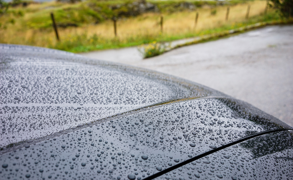

Etter 12+ timer går jeg over med Gyeon Cure:

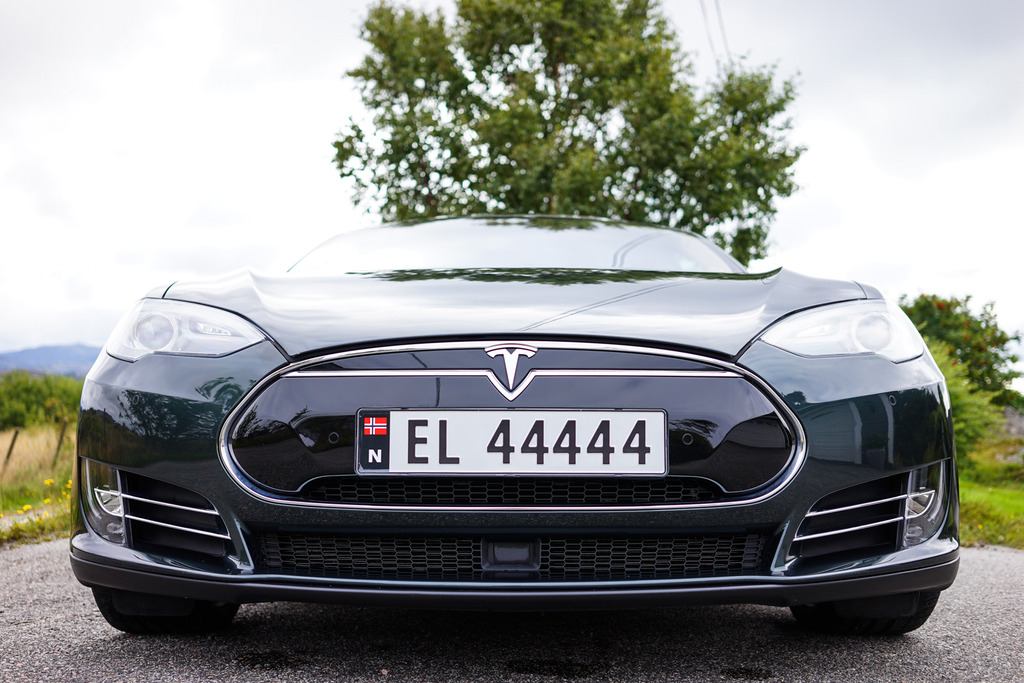

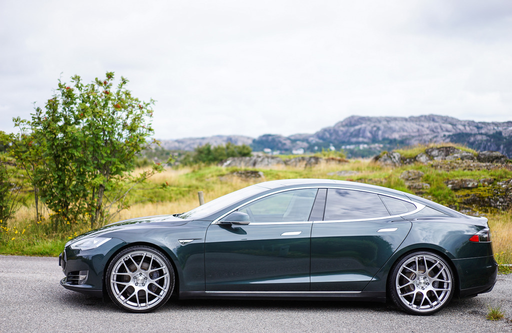

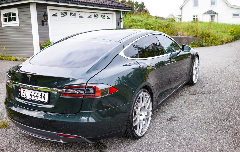

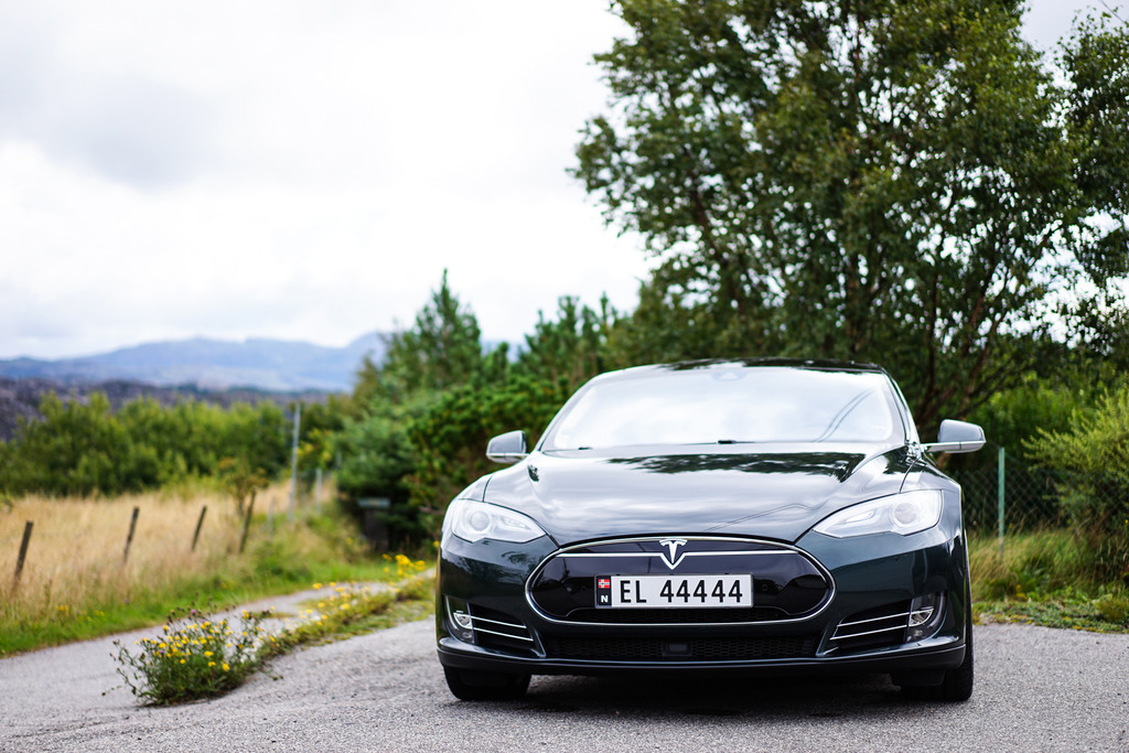

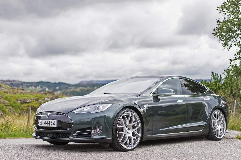

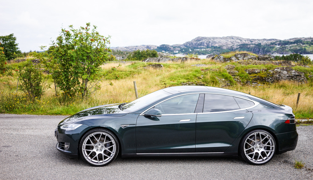

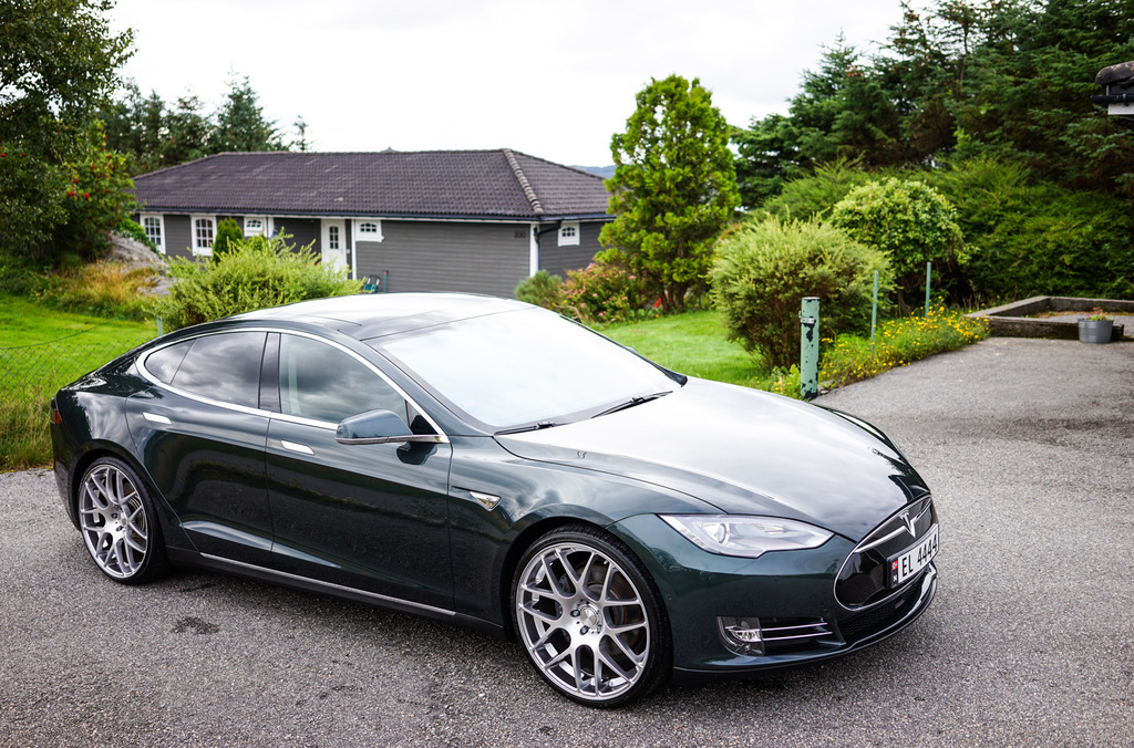

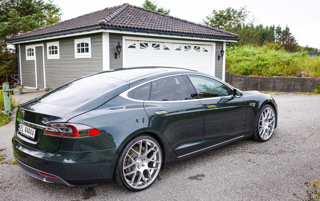

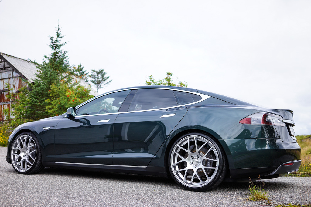

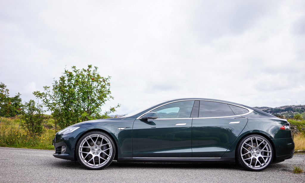

Bilen får herde en dag til for å være helt sikker på at det heftes godt. Etter 12 timers arbeid fordelt på tre dager kan bilen trilles ut for noen ferdigbilder. Gikk rundt bilen noen ganger og tok en drøss med bilder. Dessverre ingen sol for å få frem den flotte glansen i grønnfargen:

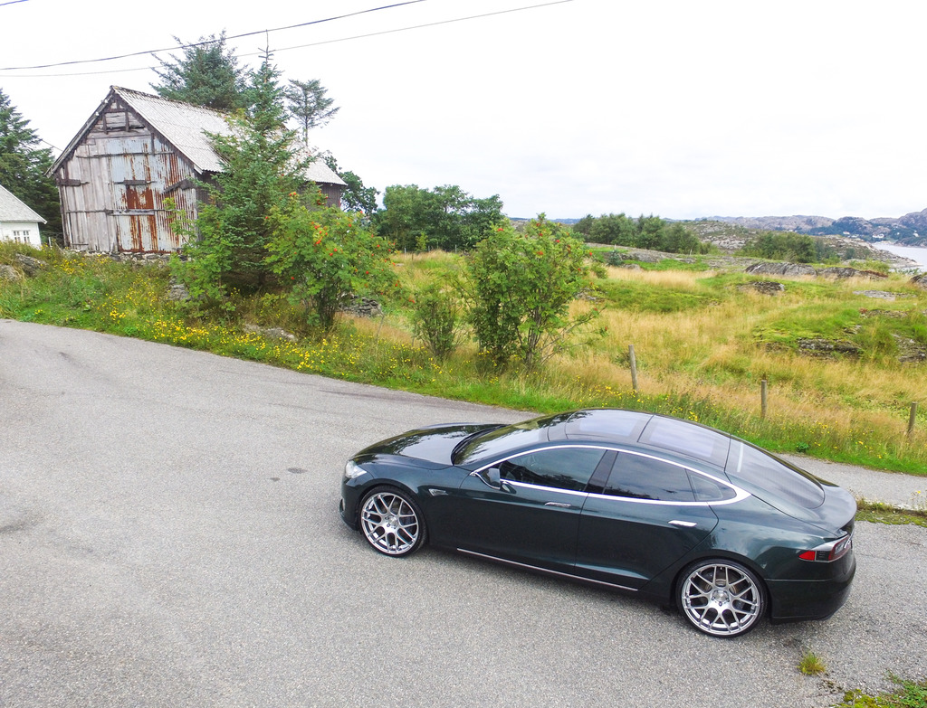

Og til slutt noen fra fugleperspektiv, kamera gjenskinnes i første bilde:
Takk for titten!

Liker blanke Teslaer, og det fikk du til her :D  (ser nesten kun ripete og møkkete Model S´er (utenom min selvfølgelig :ph34r:):P )
Jeg blir smålig irritert hver gang jeg vasker bilen min, over hvor mye steinsprut det blir. Om jeg beholder den i mange år vurderer jeg å omlakkere frontfanger, nederste paneler på dørene og hjulbuen bak for så å legge på folie

Fin jobb!

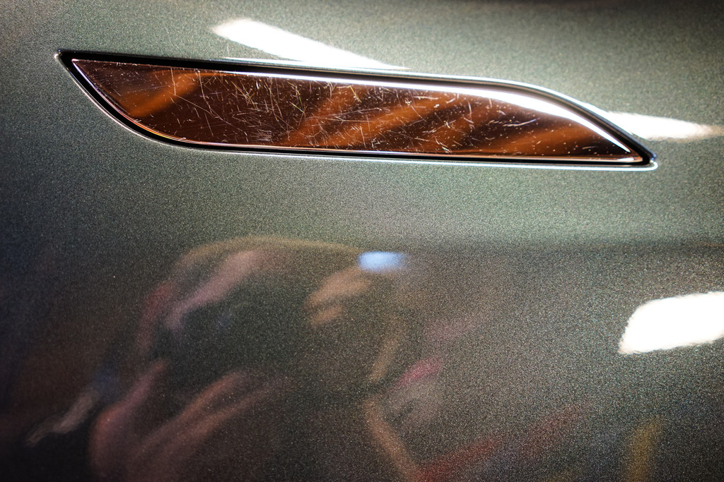

Har du gjort noe med håndtakene? Disse så ikke bra ut ;) og egentlig ser skjeldent bra ut på noen av brukte TMS.
Min erfaring er at å polere håndtakene på TMS er pita..

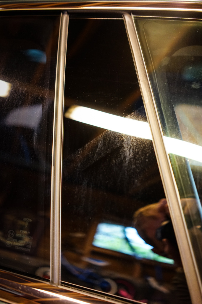

BTW: B stolpe er det glass, ikke pianolakk :P

Dette ble jo veldig bra! Har ikke hatt helt sansen for den fargen men tror ikke jeg har fått sett en som er blank enda, for på disse ferdigbildene så ser det jo virkelig vakkert ut!
Syns du Mohs var fin å jobbe med? :)

Så ut som du hadde et godt utgangspunkt bortsett fra de små merkene som du ryddet opp i :thumbup:
Bilen så veldig bra ut på ferdigbildene og jeg syntes det er kjekt å se Tesla med noe annet enn standard felgene. Sleng opp noen bilder av bilen i solen når den (solen) titter frem :)
Takk.
Har ikke gjort noe med håndtakene. Prøvde litt forskjellig på min forrige bil uten hell, så jeg lever fint med det. :)
Takk takk.
Synes Mohs var veldig grei. Lett å legge. Så lenge man har godt lys så ser man hvor man har vært. Litt vanskelig å vite når man skal buffe, manualen sier 30s - 5 min, og før det tørker helt. Lot det ligge et par minutter og da var det lett å buffe av. Det krever ritkignok litt tålmodighet med tre runder Mohs og en runde Cure samt herdetiden i mellom. :)

Istedet for å polere de dørhåndtakene er jo folie på de og krom lister en annen mulighet.
Takker. Ja, har sett en del biler med folie på håndtak og lister. Noen blir pene andre ikke. På min bil vil jeg beholde kromen bl.a. for å matche felgene. :)
