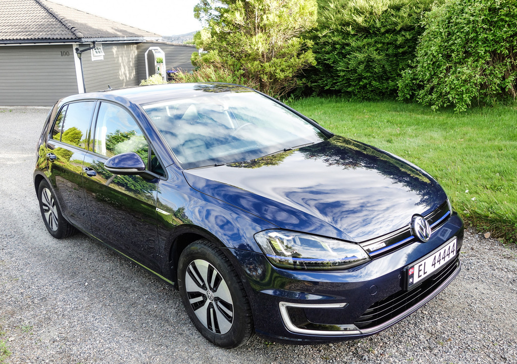

E-golfen ble kjøpt for et par uker siden og har stått ute og samlet pollen mens gamlebilen ble klargjort for salg. Nå er den solgt og E-golfen kan få seg en rask shine før den får sin fortjente plass i garasjen. E-golfen er forøvrig ca. 2 år gammel og har 30 000 km på telleren.
Nye sommerfelger var kjøpt inn og lå klar til å erstatte de ikke-fullt-så-pene «hjulkapslene» som stod på bilen. Disse ble behandlet med Collinite 845 og Duragloss "Wet Look" Tire Shine.

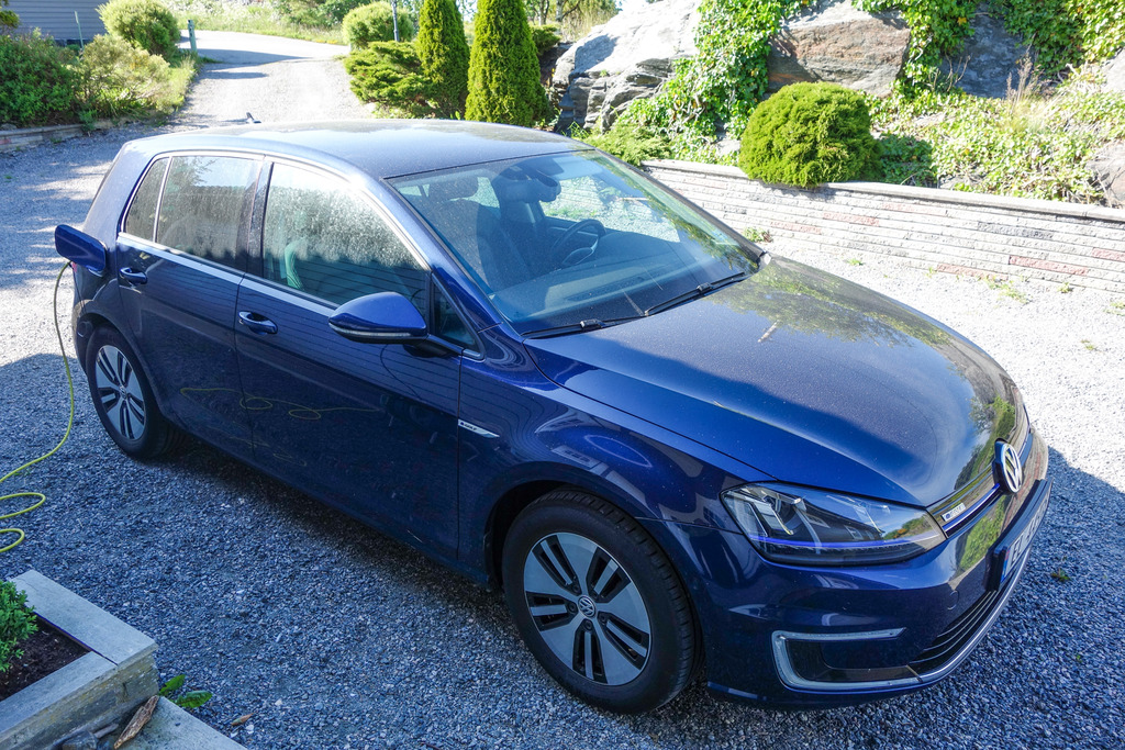

Starter fredags kveld med noen før-bilder.

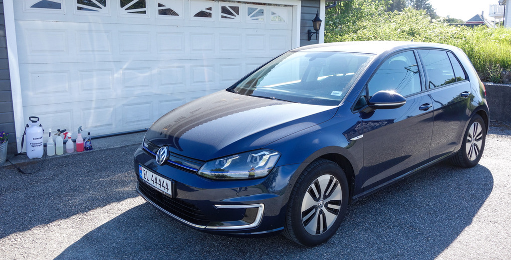

Vasketeamet ble samlet. Fra venstre: Surfex HD med sommerblanding (1:15), Prickbort, Autobrite Magifoam i skumkanonen, Korrosol, P21S og til slutt Meguiars NXT Generation Car Wash.
Bil ble kjørt opp på vaskeplass.

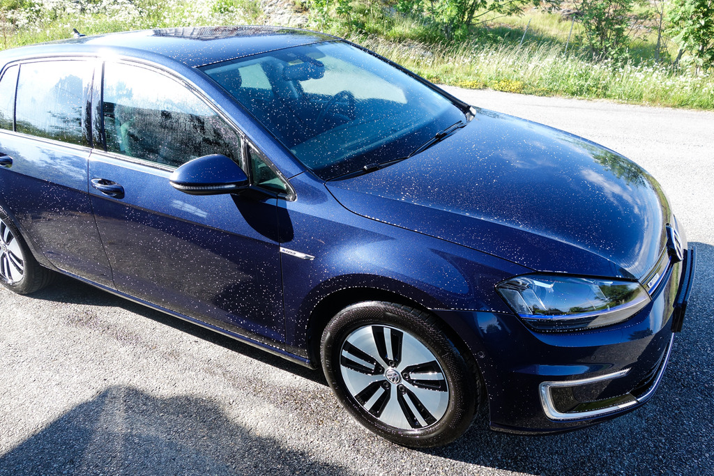

Starter med Prickbort på tørr lakk fra vinduer og ned.
Fortsetter raskt med Surfex HD – er påpasselig så ingenting tørker inn i kveldsolen.
De to jobber i lag på lakken.

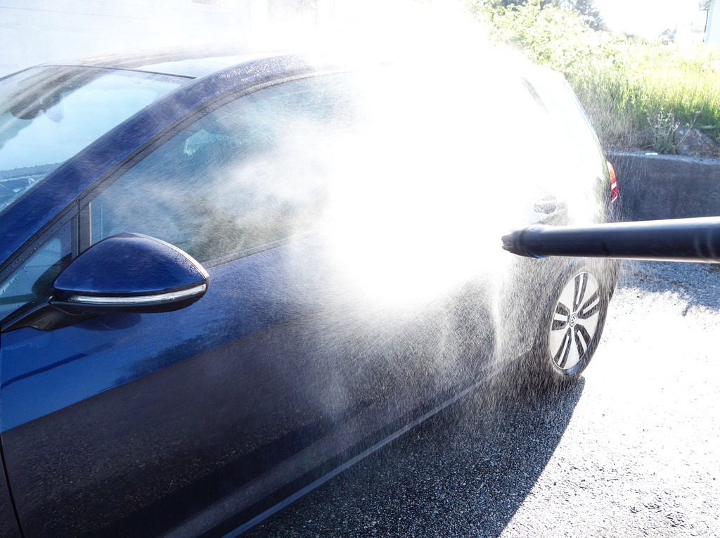

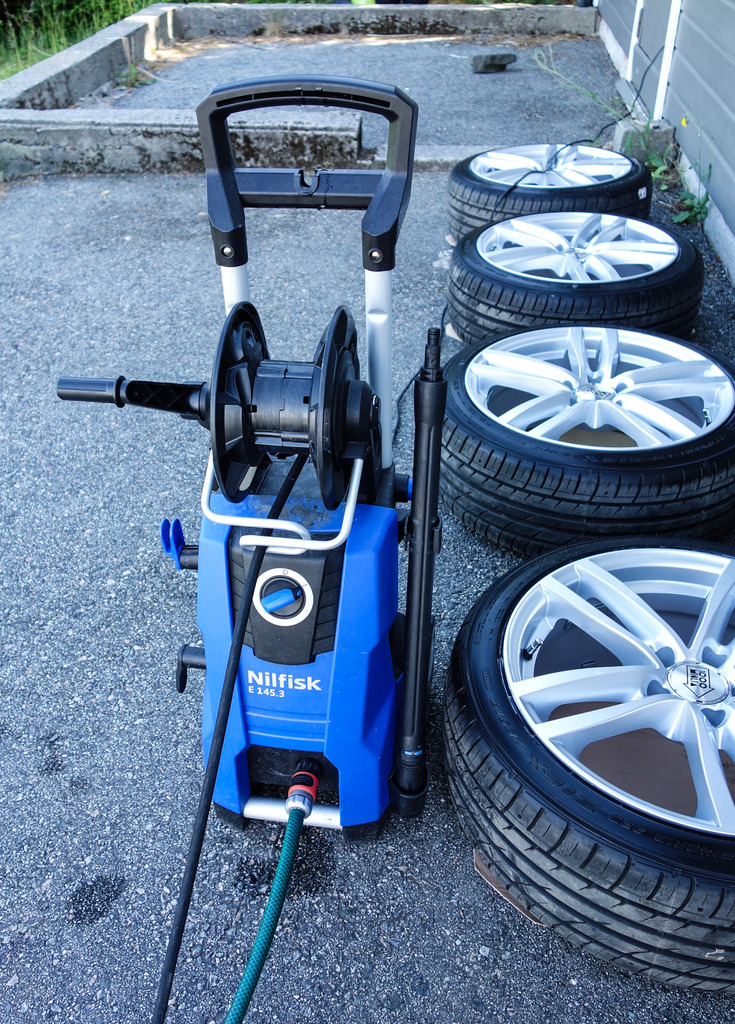

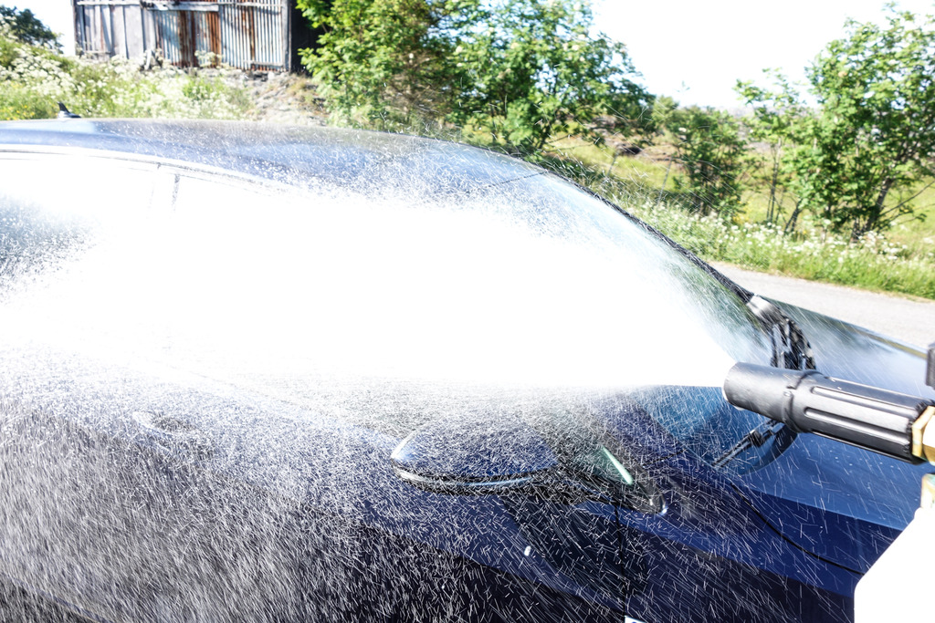

Høytrykkspyler Nilfisk E145.3 er klar til dyst.

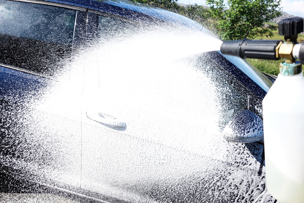

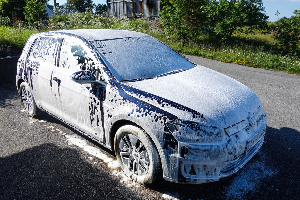

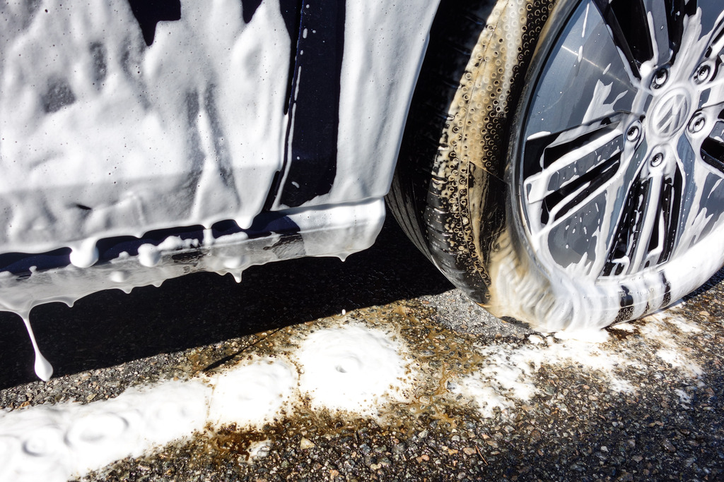

Legger skum oppå Prickbort og Surfex.

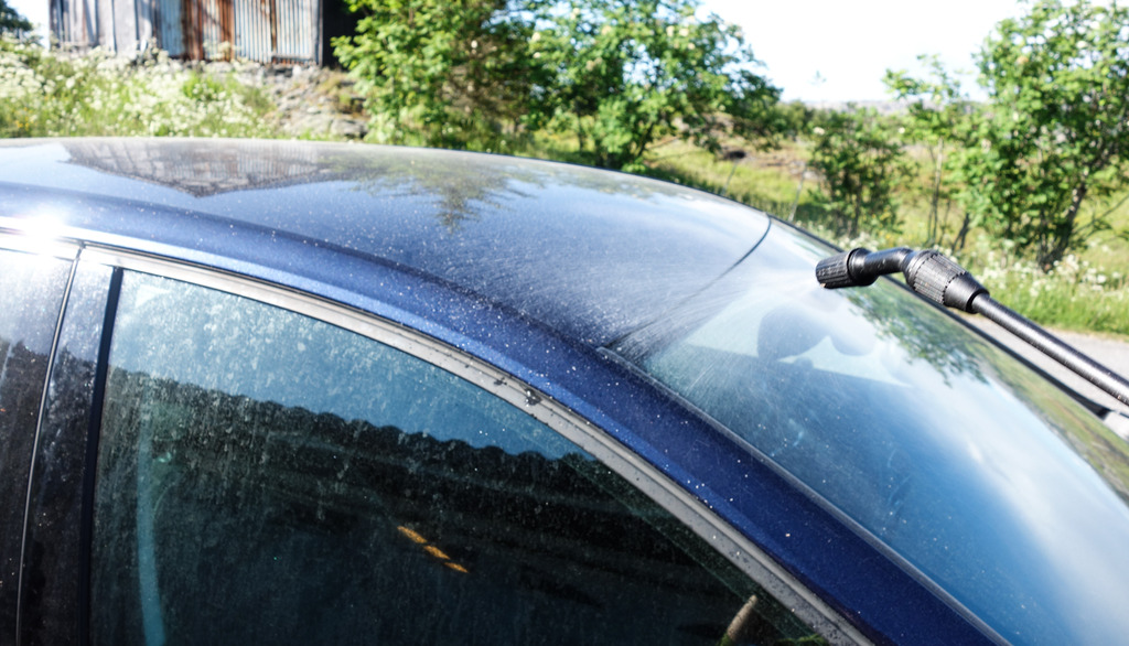

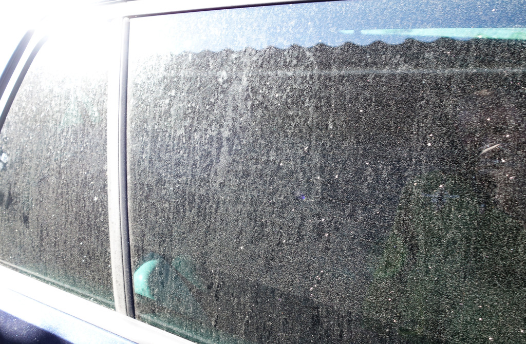

Er mest dekkene som er skikkelig dritten (er litt gammel drit på asfalten også).

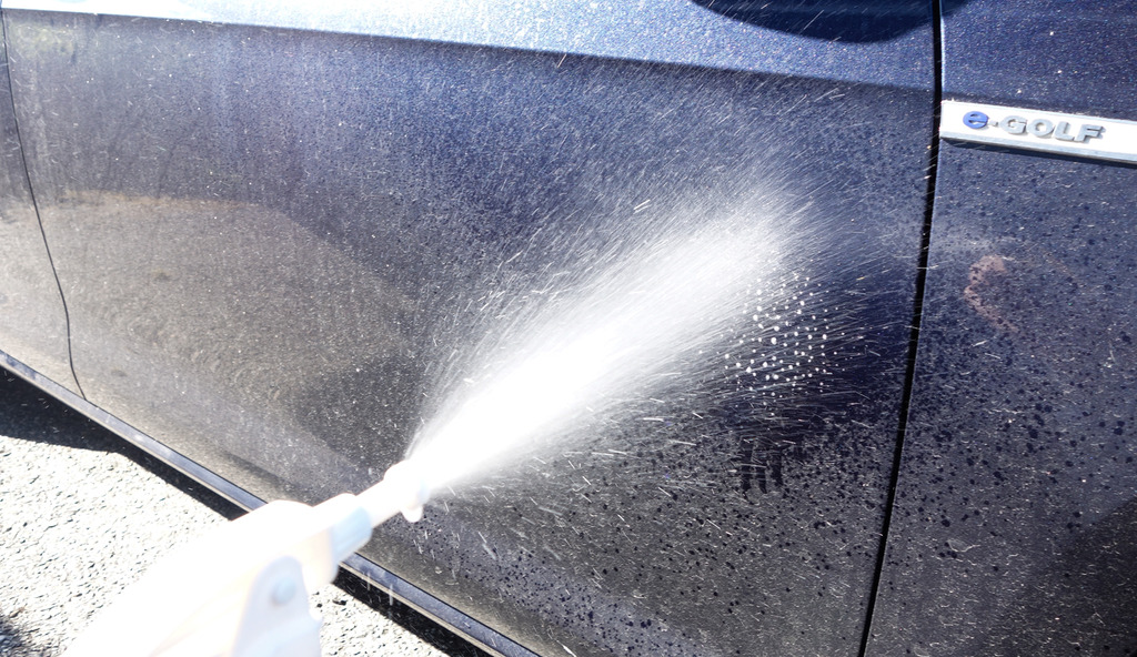

Avspylingstid.
Avspylt.

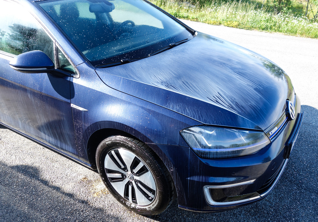

Ikke mye beskyttelse på lakken.

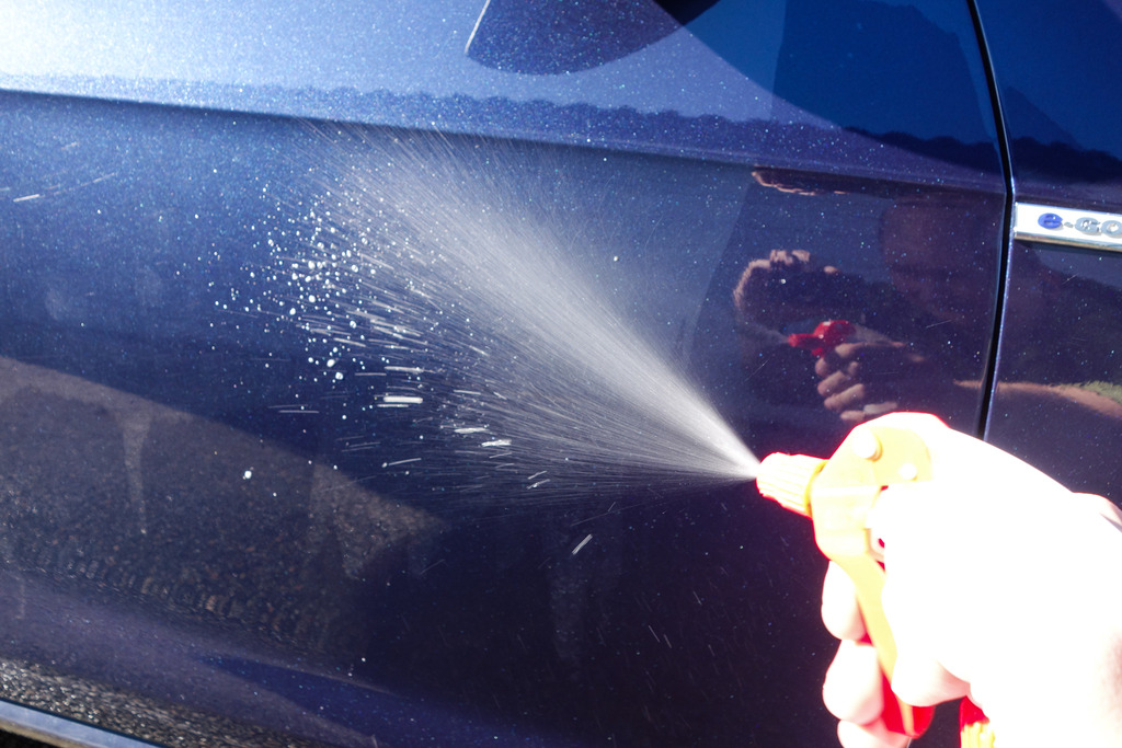

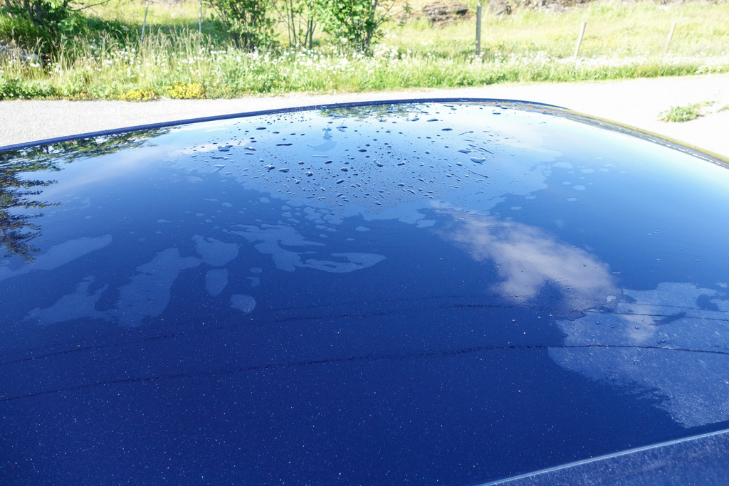

På et område av taket vil ikke vannet ligge flatt av en eller annen grunn.

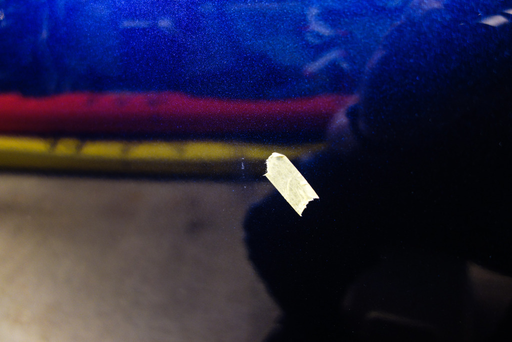

Alltid vanskelig å se om den finner noe på mørk bil.

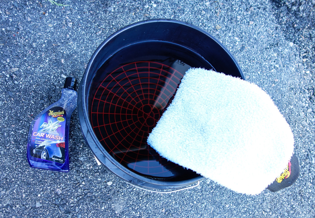

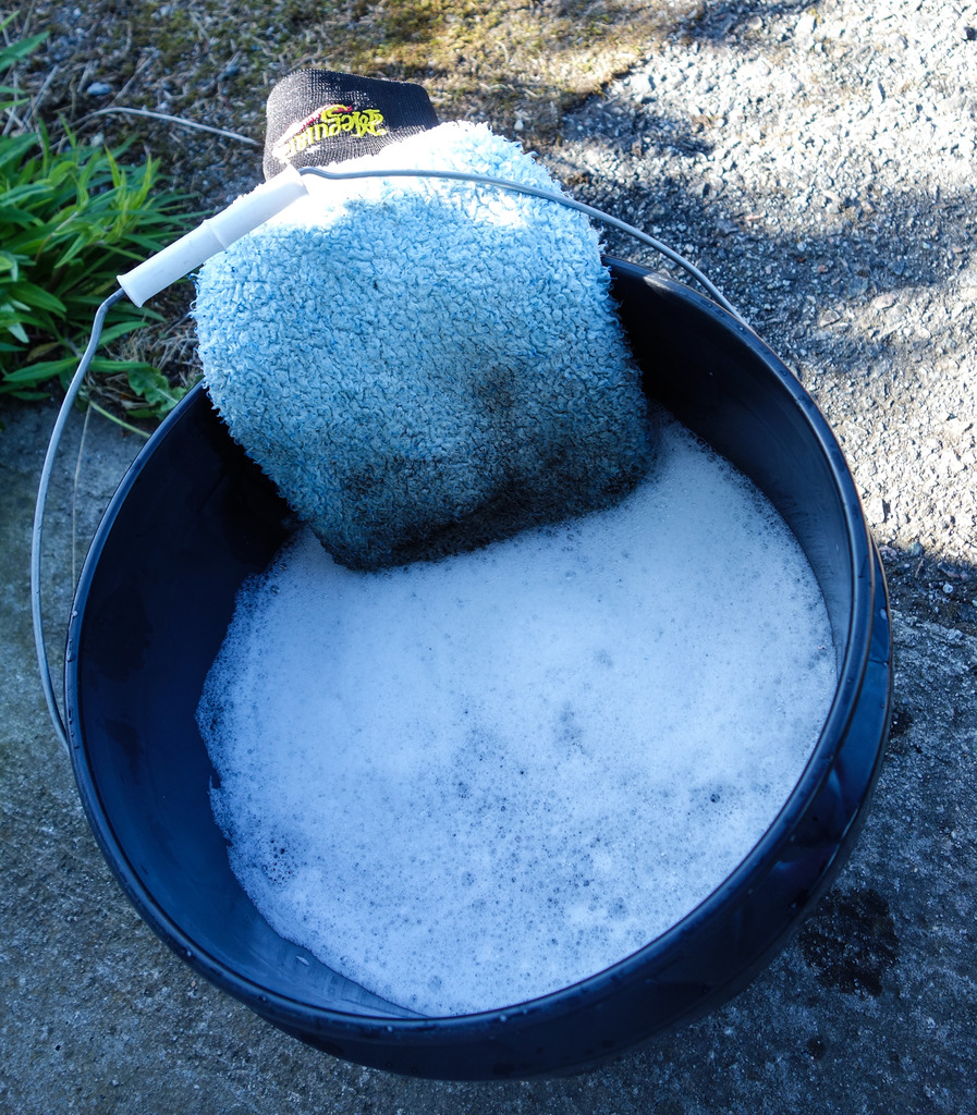

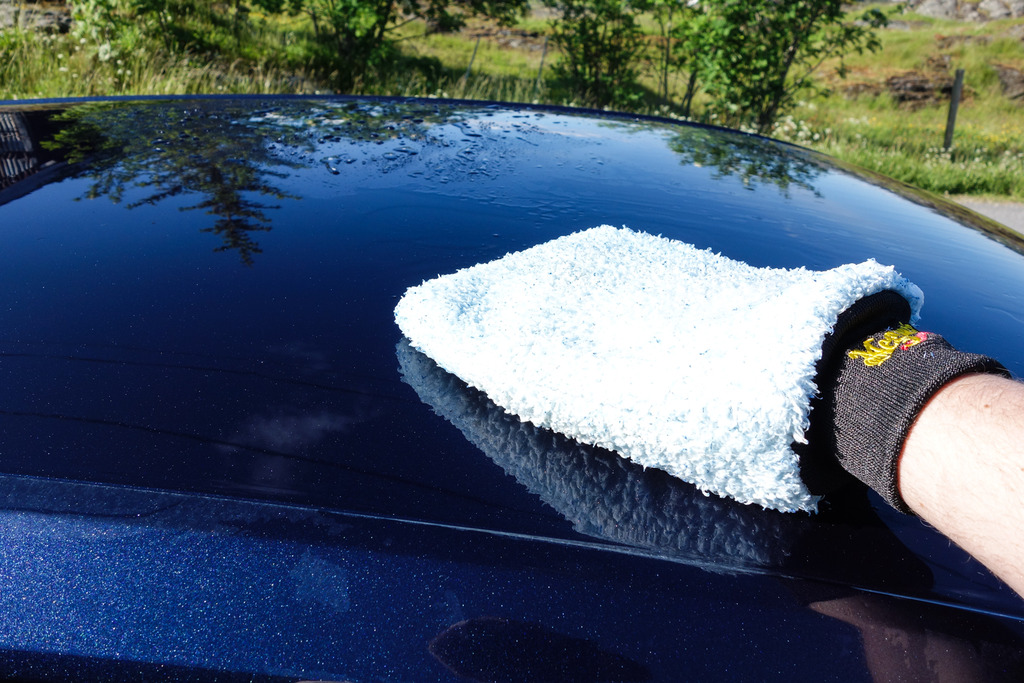

Etter avspyling er man klar for håndvask. Såpe, bøtte med Grit Guard og vaskehanske finnes frem. To-bøtte-metoden har jeg sluttet med da jeg så lite effekt så lenge forvasken var grundig. Synes også det er mye mer behagelig å jobbe med vaskehanske enn svamp.
Såpe skummes.
Bil vaskes.

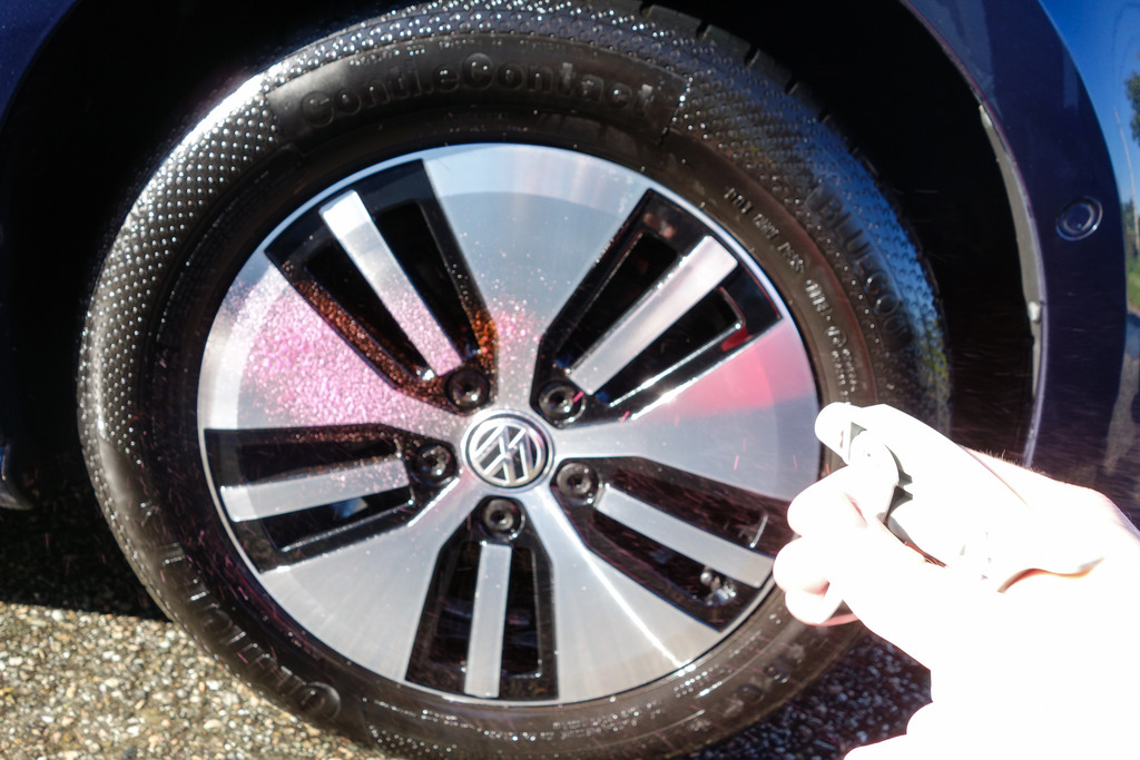

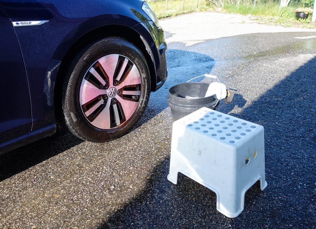

Etter avspyling er det felgene sin tur. Får en runde med P21S. DSC01922-1_zpshk79zwge.jpg
Resterende såpevann kombineres med en dedikert vaskehanske for felger. Også her synes jeg vaskehanske er best. Får det aldri reint nok med børster.

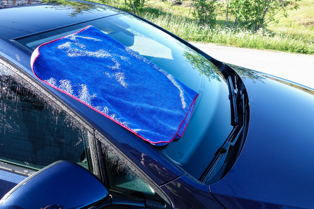

Tørker med et godt tørkehåndkle før noe rekker å tørke på lakken. Har mye kalk i vannet så vil unngå dråpemerker.
Bruker til slutt tørkehåndkle til å tørke raskt over døråpninger etc. og finner frem et nytt for å ta de siste dråpene som måtte dukke opp.

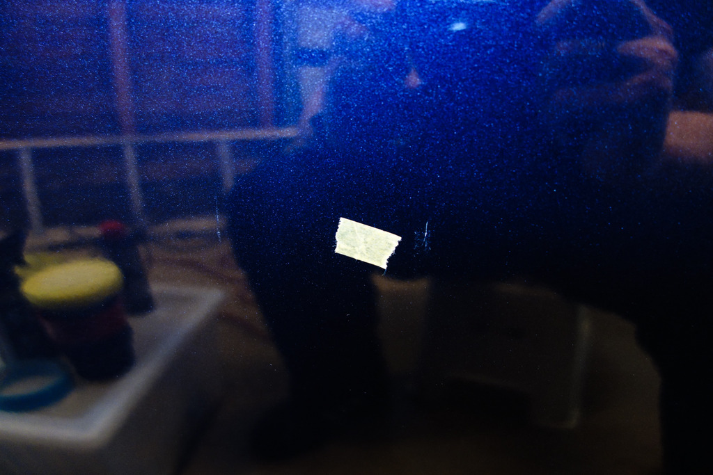

Går over bilen i sollys og merker de mest synlige ripene med en liten markeringsteip. Først ut er et klassisk merke fra en annen dør.

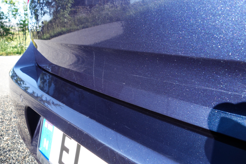

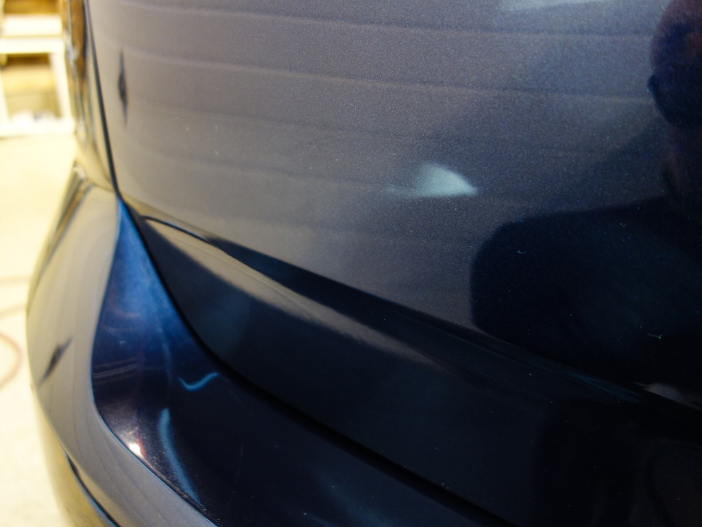

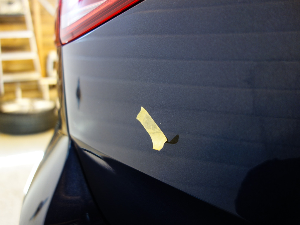

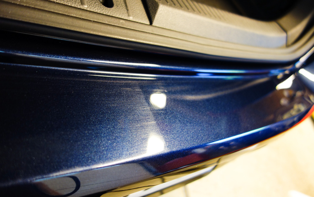

Bagasjeluken har et par fine vertikale riper.

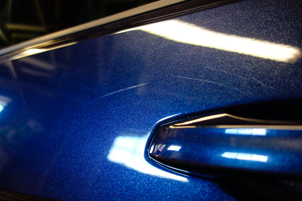

Noen flotte neglemerker e.l. over dørhåndtak.

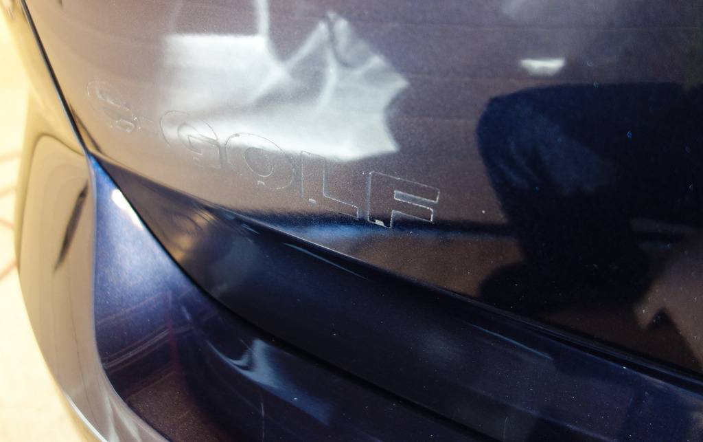

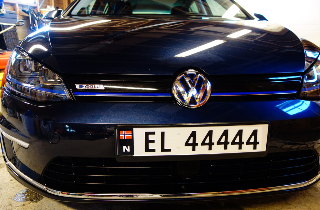

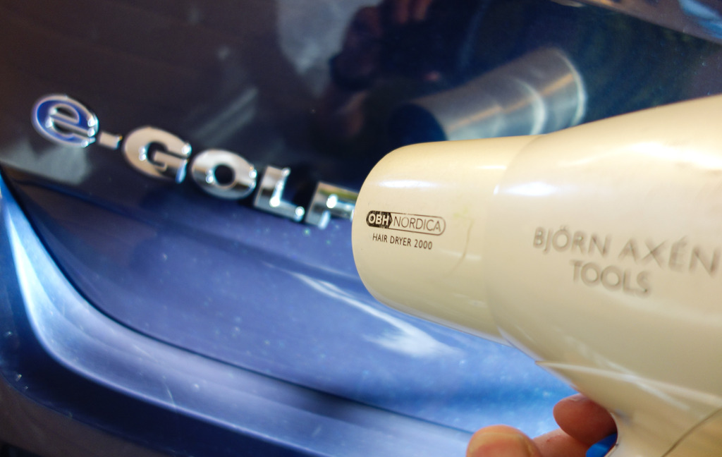

Enhver gentleman vet at man fjerner merkelappen på en dress før bruk. Slik er det selvsagt med emblemene bak på bilen også. Jeg mangler en varmepistol, men madammens hårføner er minst like effektiv.
Limrestene fjernes med Biltemas Label Off.

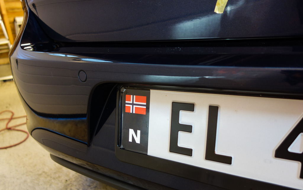

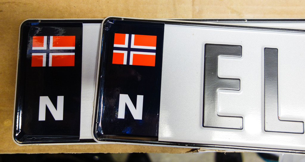

Jeg har ingen behov for å reklamere for Gumpens Auto, så skiltplatene byttes med noen nøytrale.
Skiltene får sorte merker rundt flagg og landkode.

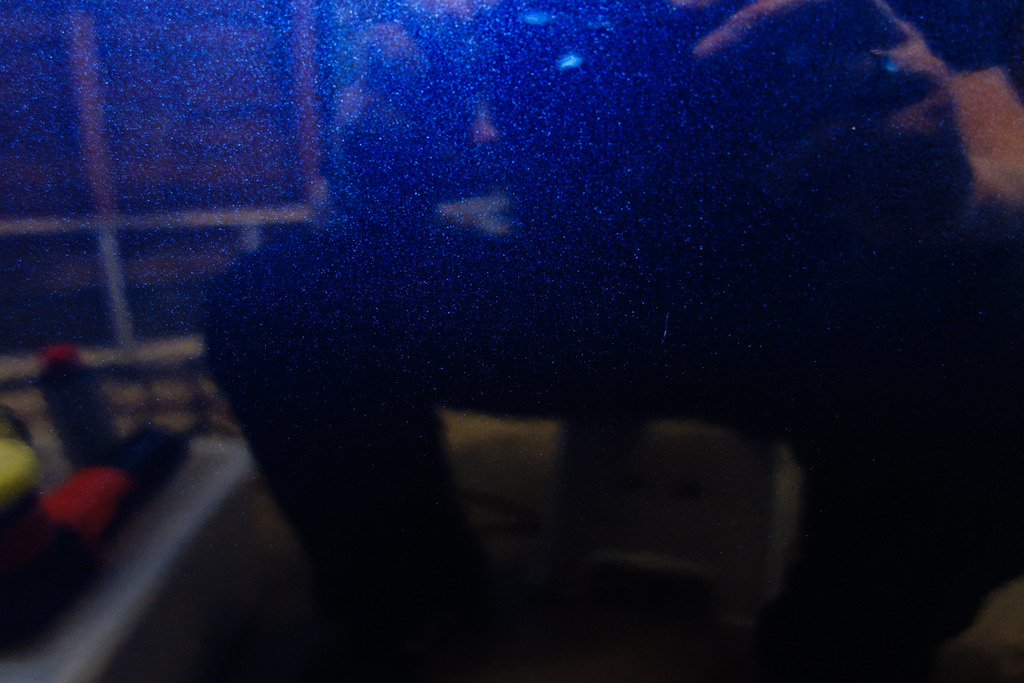

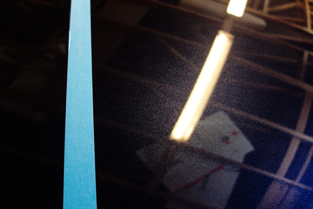

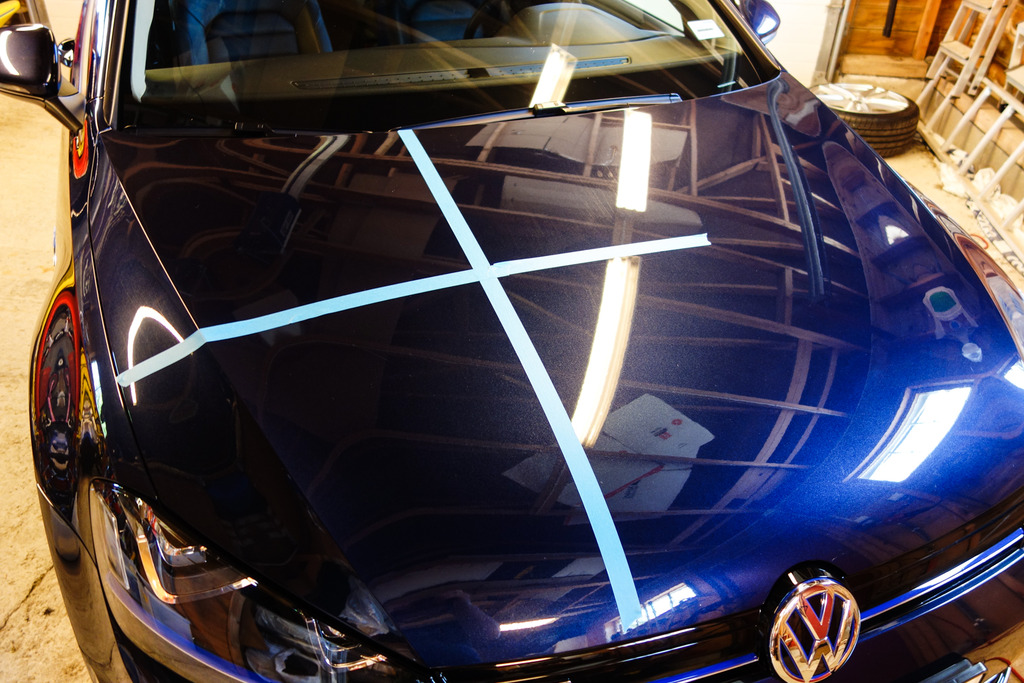

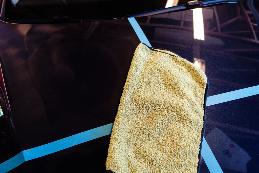

Lørdags morgen starter med å teipe opp testområde. Må først si at lakk er vanskelig å fotografere. Jeg tok meg ikke tid til å finne frem verken blits, stativ eller systemkamera, så det er ikke alt jeg har fått dokumentert godt med bilder. En stor kudos til de som tar seg tid til dette og mestrer denne typen fotografering!
Anyways, jeg starter forsiktig med Menzerna SF4000 og blå Uber. Poleringsmaskinen min er en Kestrel Deltalyo DAS-6 Pro som fungerer fint til mitt bruk.
Buffer av.
Menzerna Top Inspection hjelper til med buffingen ved behov.

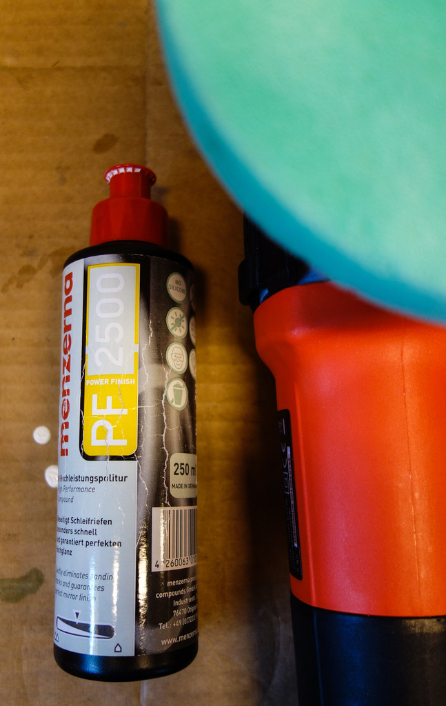

Det ga liten effekt, så jeg fortsetter med Menzerna PF2500 og grønn Uber.
Det var litt bedre, men fortsatt en del små riper.

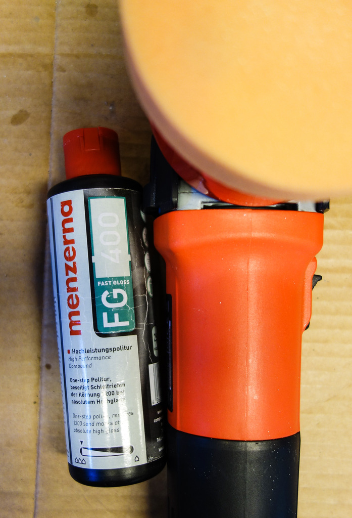

Kjører på med Menzerna FG400 og oransje Uber.
Denne tok bedre, samtidig som den faktisk avsluttet fint nok til at den kan fungere som en en-stegs. På andre mørke biler har denne gitt et lyst sløv over lakken som har krevd en ekstra runde med finere polish, men ikke denne gangen heldigvis.
Verifiserer resultatene med en arbeidslampe.
Men, først vil jeg kvitte meg med de mest synlige ripene. Menzerna FG400 og gul Uber 100mm er det kraftigste jeg har.

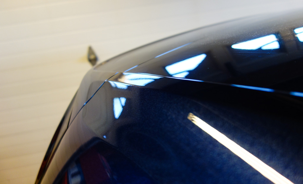

På hjørne på taket var det noen merker.
Borte.
Vertikale riper på bagasjerommet.
Borte.

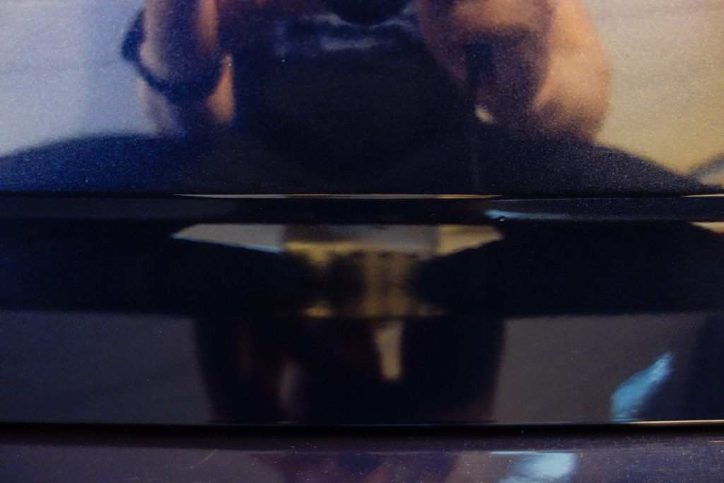

Kjører en 50/50 av innstegslisten ved bagasjerommet.
Har satt en teipbit der jeg fjernet emblemet for å fjerne siste spor.

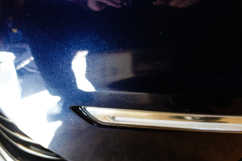

Steinsprutmerke på frontfanger.
Borte.

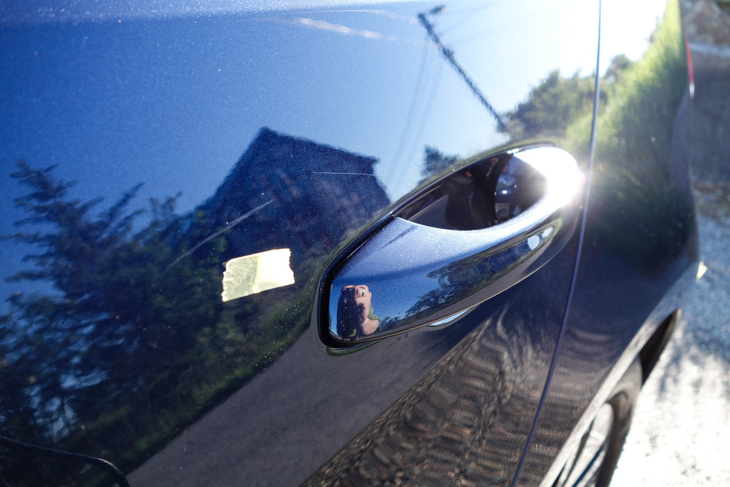

Negleriper over håndtak.
Borte.

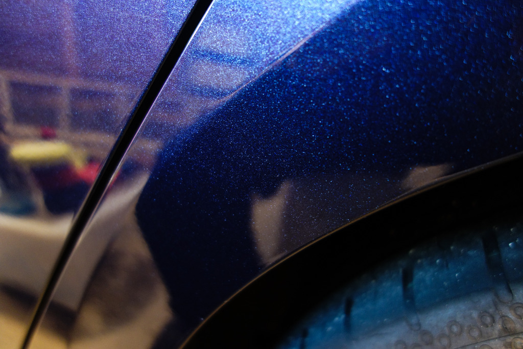

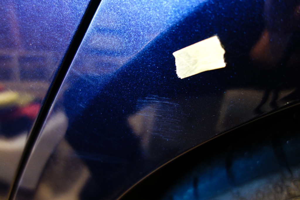

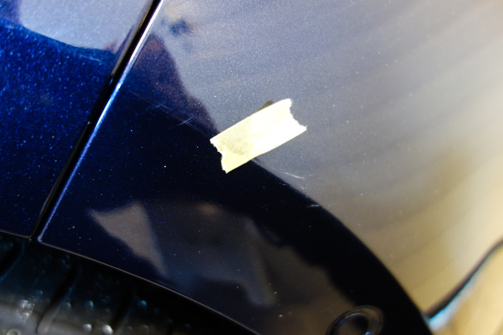

Merker over hjulbue.
Borte.
Flere merker over hjulbue.
Nesten helt borte.

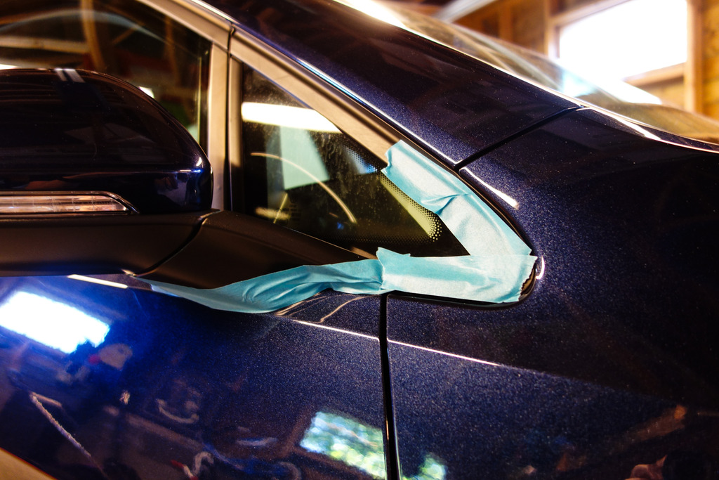

Maskering er kjedelige greier, så maskerer bare det jeg må.

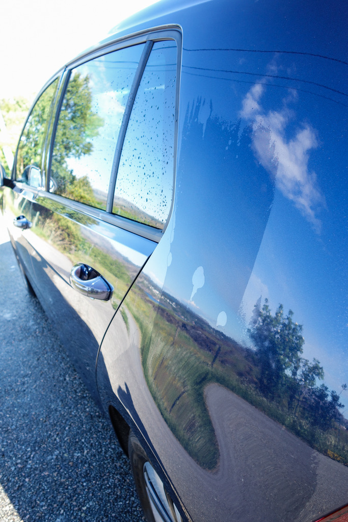

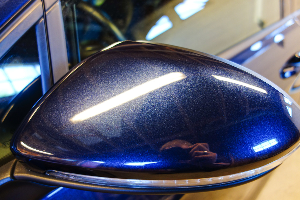

Obligatorisk 50/50 av speil viser litt av glansen som hentes frem.

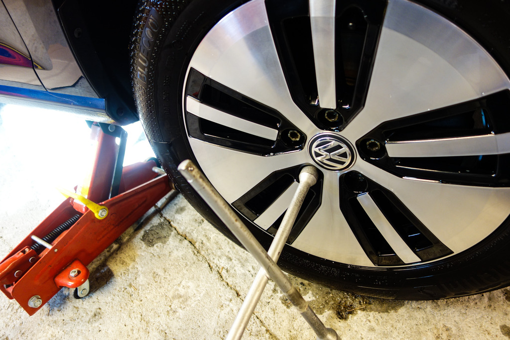

Inn i garasjen er det endelig på tide å kvitte seg med «hjulkapslene». Jeg løsner alle bolter med en latmannsarm.
Jekker bilen opp og skrur av dekk med et hjulkryss.

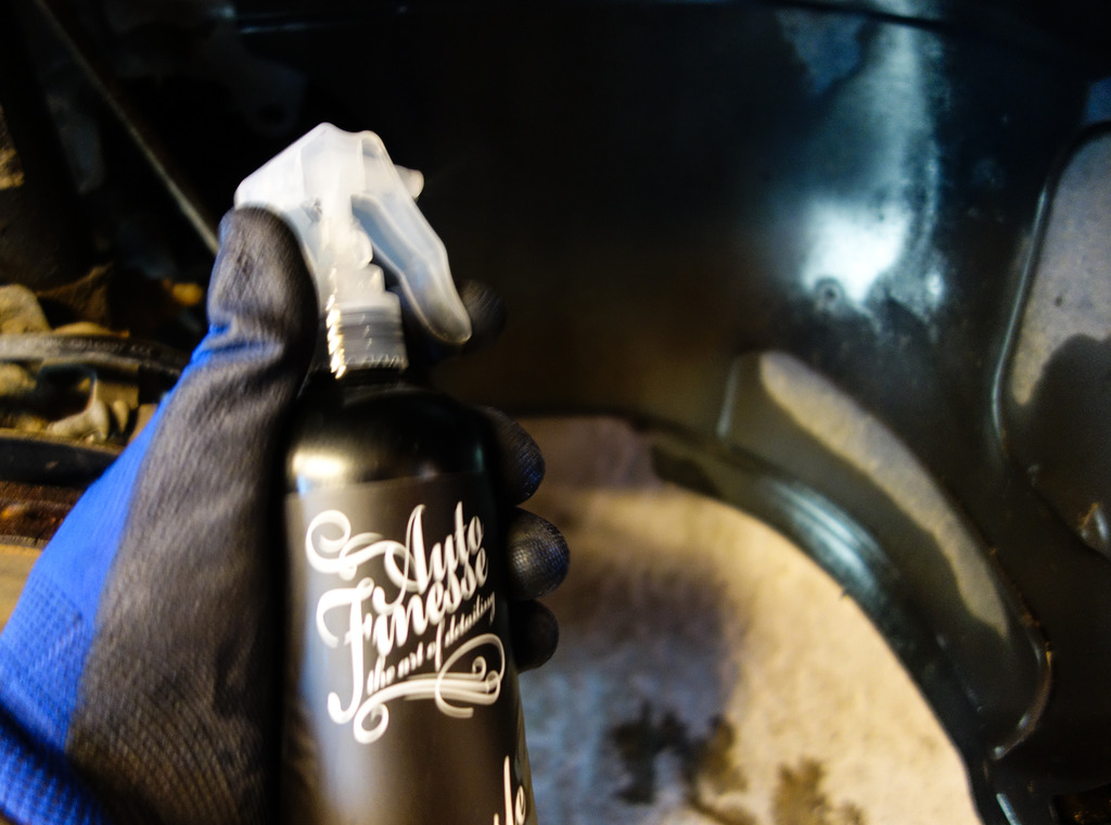

Orker ikke vaske hjulbuer, men de kan nå få seg en dasj med Auto Finesse Dressle.

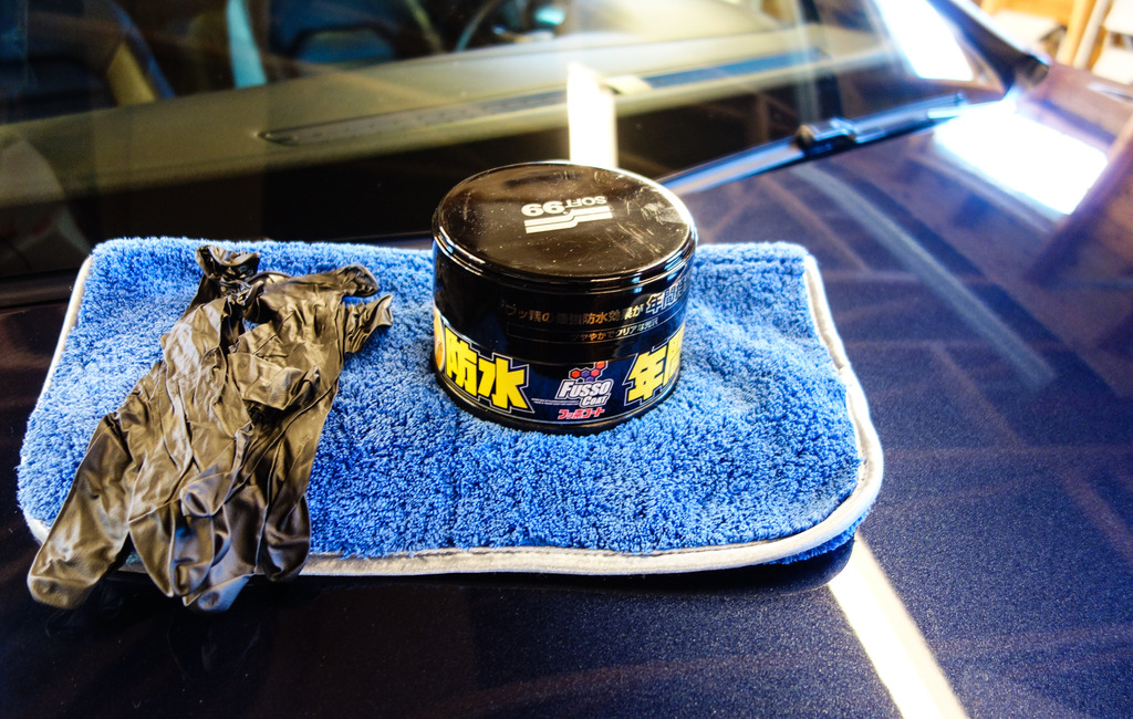

Tilbake til lakken. Fusso Coat er klar. Denne er et herk å jobbe med. Må være rask å buffe, hvis ikke får man en tung jobb. Hvite flekker legger seg i sprekker og i parkeringssensorene. Men, prisen og vannskrekken er gull. Håper holdbarheten er det samme.

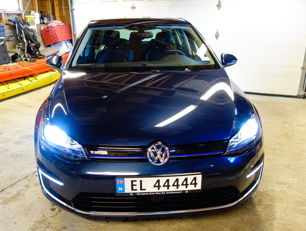

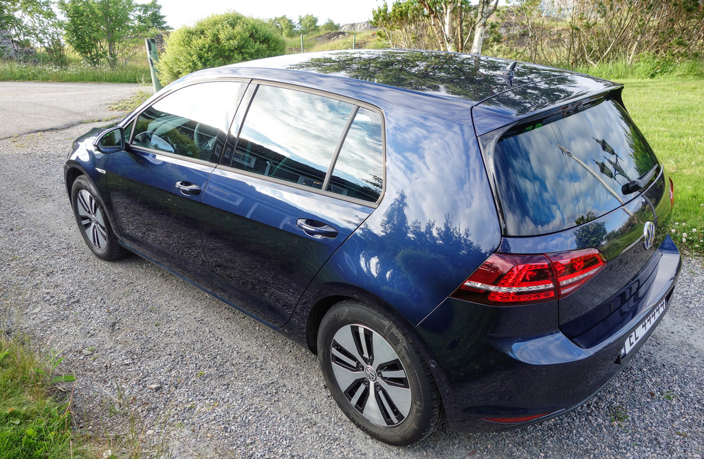

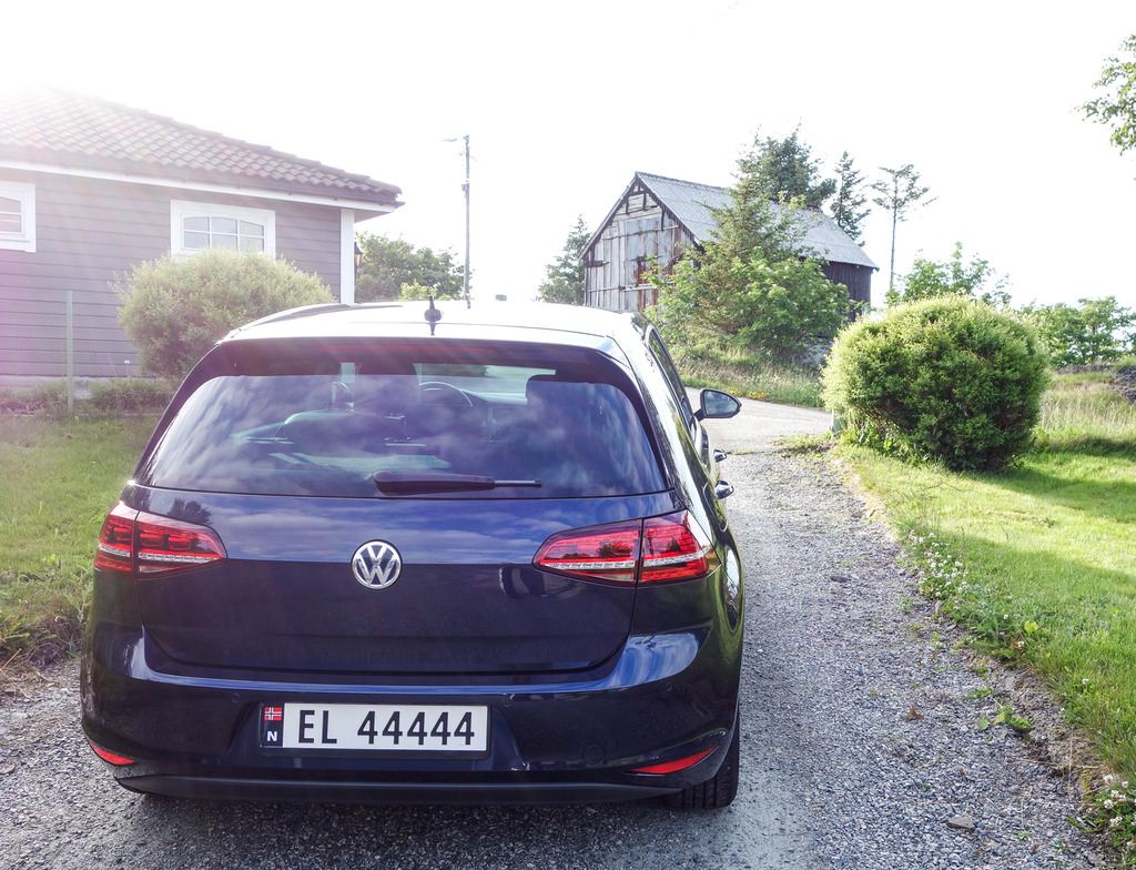

Uten nye felger er motivasjonen for å ta gode ferdigbilder falmet litt. Men jeg knipser noen og avrunder en 8-timers arbeidsøkt på lørdagen.
Nedenfor står for øvrig min neste S&S og venter, men den må nok vente en måned eller to før jeg får tid til å ta den.
Mandag kommer nye felger på og jeg knipser noen bilder til.
