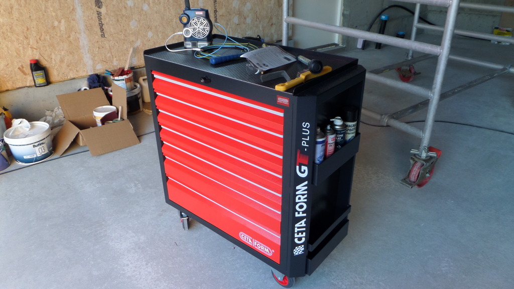

Se hva som kom ! :)  Bestillte fra Verktøyspesialisten.no

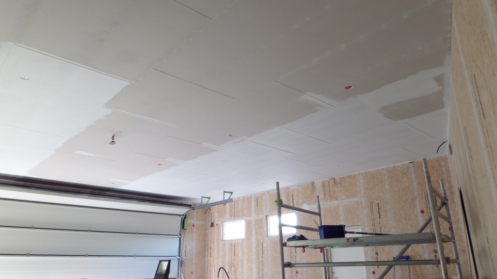

Da var taket ferdig. Gjenstår bare et malingstrøk til på veggene så er de også ferdige.               Men jeg vil ikke anbefale folk å sparkle kun skruhullene, da dette medfører mye pussetimer. For mellom platene er det skrått og da må en bruke begge hendene og jobbe tett på hvert hull ved pussingen. Ville istedet gått for akryl eller lignende neste gang.

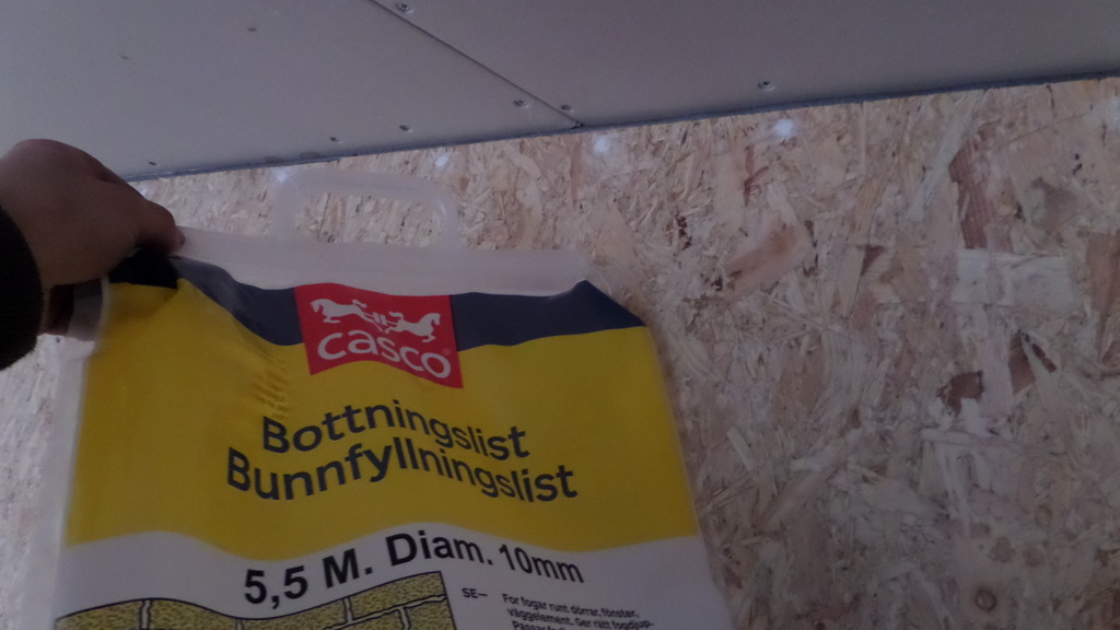

Produkter som ble brukt: Jotun finsparkel, glassfiberremse,10mm Casco bunnfyllingslist, jotun universal grunning i tak, casco akryl i sprikker.
Hadde denne mellom tak og vegg, for å få en bedre fuging av skillet og fylle opp mellomrommet.

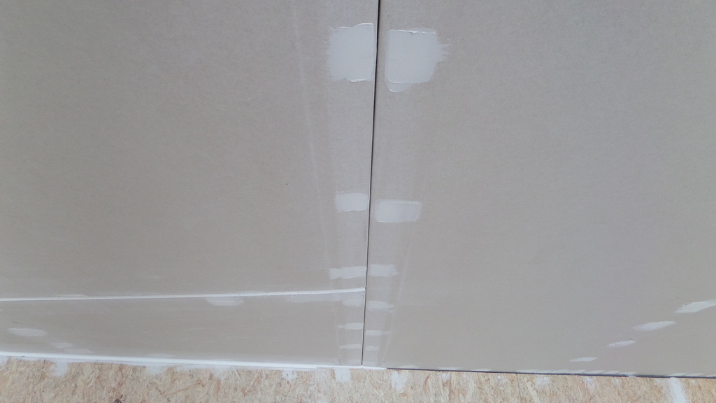

Slik ble det sparklet
Ferdig pusset
Taket påbegynt maling
Der er taket ferdig :D. Veggene er malt med 1 strøk med Butinox's oljedekkbeis. Og den dekket ikke noe særlig bra, men tror nok det er en bra maling med tanke på holdbarhet og smuss. Jeg avslutter med fargen 934 "DIS" som er litt lysegrå, dette for å få lttt forskjell mellom tak og vegg.

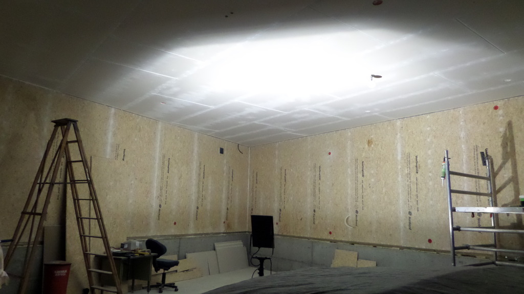

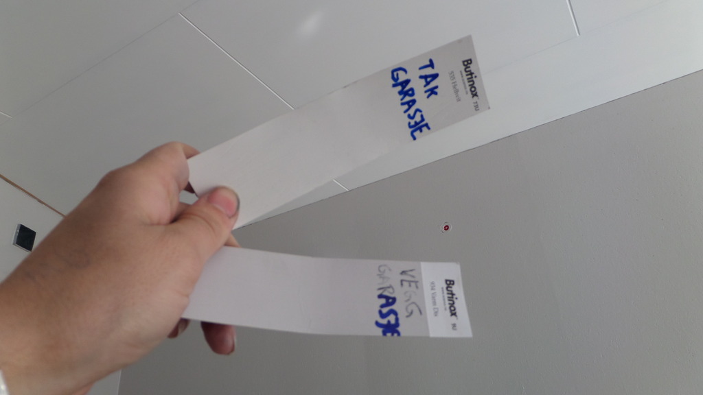

Da er veggene ferdigmalt. Endte opp med 3 strøk for å få de dekket godt nok. Nedenfor ses fargeforskjellen på tak/ vegg

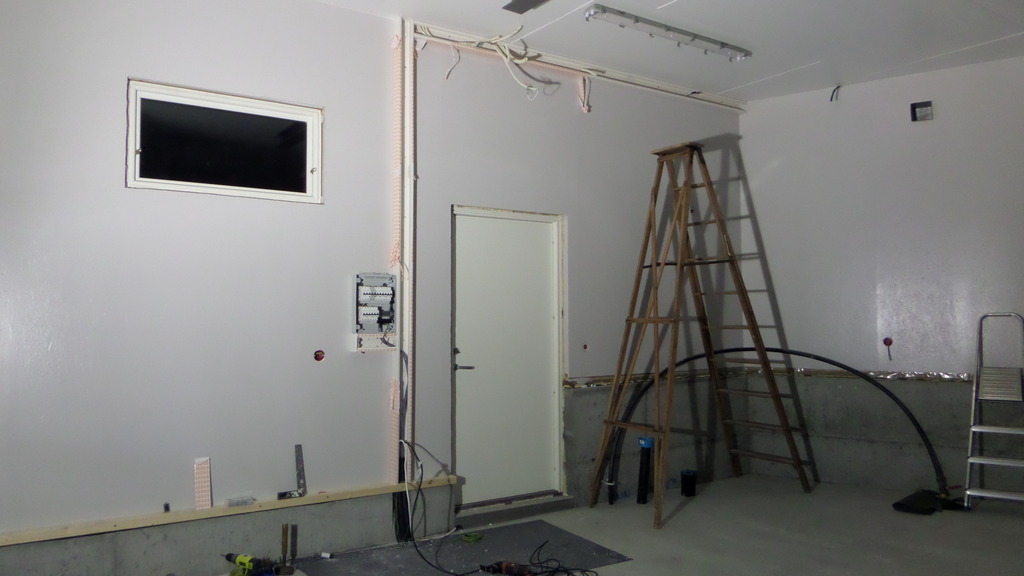

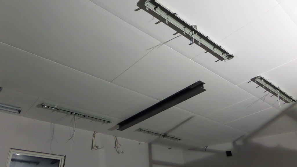

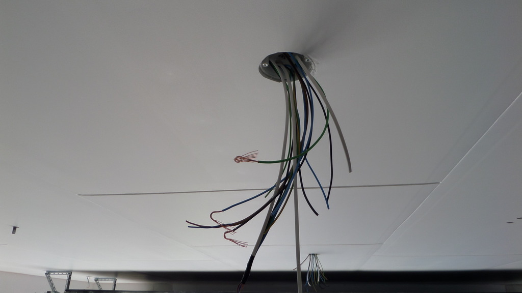

Ellers så har jeg trekkt alt av ledninger til taklys som kommer på mandag. Før jeg monterer armaturene så skal trafoene byttes ut med dimbare trafoer 1-10V :wub:

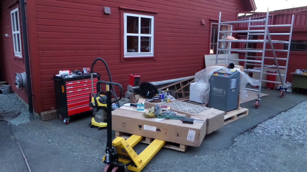

Fikk det bestillte elektro matriellet her en dagen (lysarmaturer, kanaler, kabel, sikringsskap og automater)

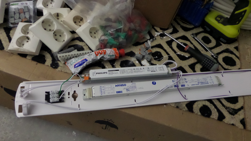

Da var det bare å sette igang, for dette er jo bare kos. Byttet alle HF ballastene til dimbare ballaster 1-10V. Gikk endel 0,5mm2 armaturledning når jeg skulle bygge disse om, så jeg fikk ikke gjort alle ferdige. Men har fått bestillt mer ledning. Fikk bare tak i 100m, og jeg trenger 8 meter :blink: På bildet ser en også størrelseforskjellen på trafoeneSAM_3130_zpspwvm91qu.jpg

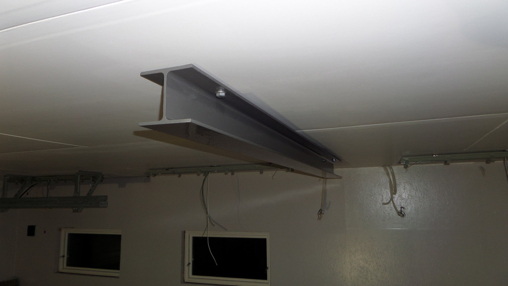

Alle armaturene er montert opp, har også fått opp HEB 140 stålbjelken som løpekatten skal være på.
Denne er festet i HEB220 stålbjelken som er inni taket, festet den med M16 8.8 Bolter.
Venter på ledning til armaturene og lysrør (49W 865 + 28W 865). Blir kult å få testet dimme funkskjonen B)

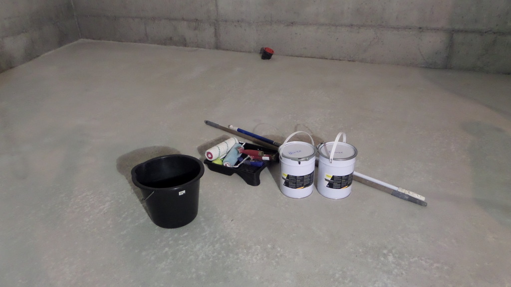

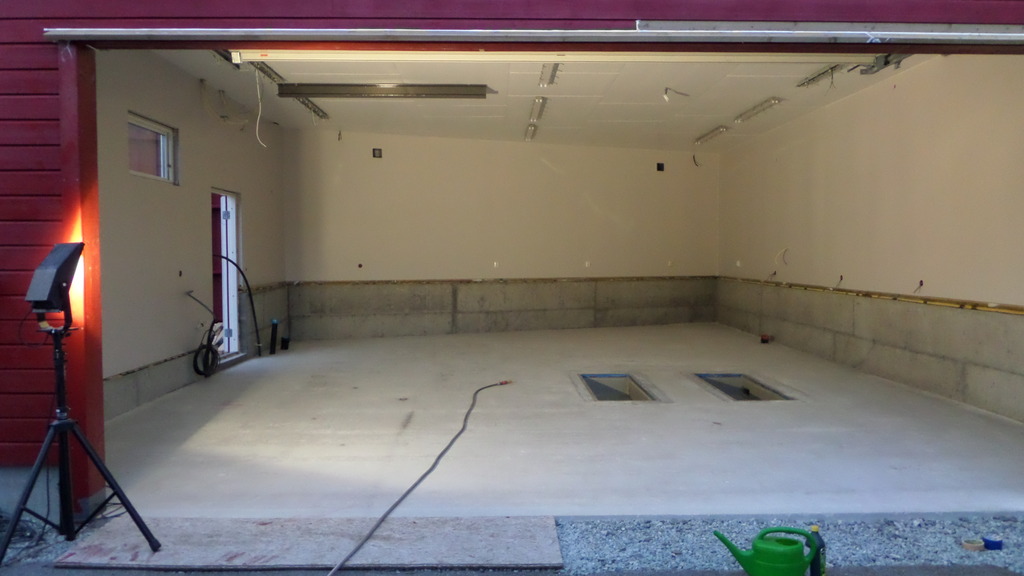

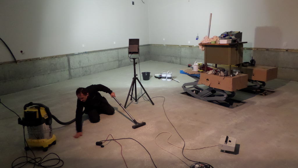

Her har jeg tatt ut alt før vask av gulv. Ble brukt saltsyre og så kraftvask for å fjerne evt rester. Gulvet var på forhånd slipt.
Snekkrene har også vært innom og gjort ferdig innrammingen rundt garasjeporten. Nede i høyre del av bildet ser dere Hva jeg brukte til å spre saltsyren med. Ei blomsterkanne
Der var alt inne igjen og så er det bare å vente på at gulvet skal tørke. Lot det tørke i ca 2 uker.

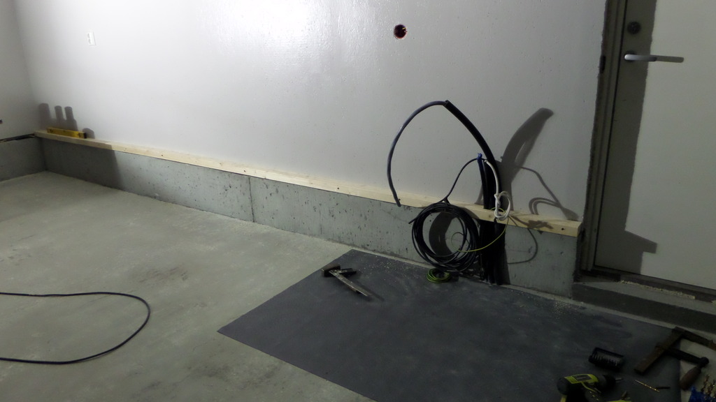

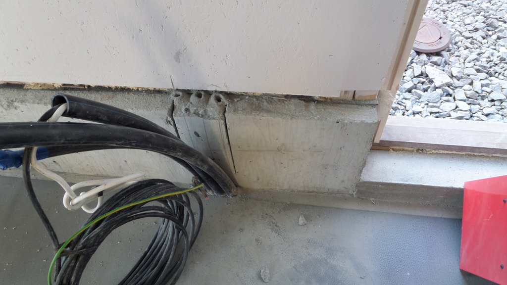

Imens så fikk jeg felt inn rørene til strøm, slik at disse går rett inn i kanalen som skal på veggen. Her ble det brukt murbor, vinkelsliper og meisel på murboremaskinen
Slik ble det. Monterte også en 5cmx7cm planke over murkanten, denne holder også rørene på plass :). Må nok male denne planken, men har ikke bestemt meg for hvilken farge enda.
Så var det bare å få på plass litt elektrisk. Her blir det brukt kanal som føringsvei og rør inne i vegg der det er praktisk. Da er det lett å legge opp noe nytt senere.
Det meste av El utstyr ble kjøpt på elmaterialer.no

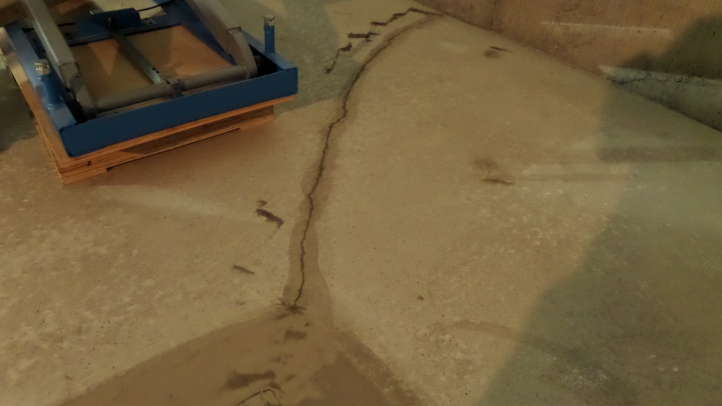

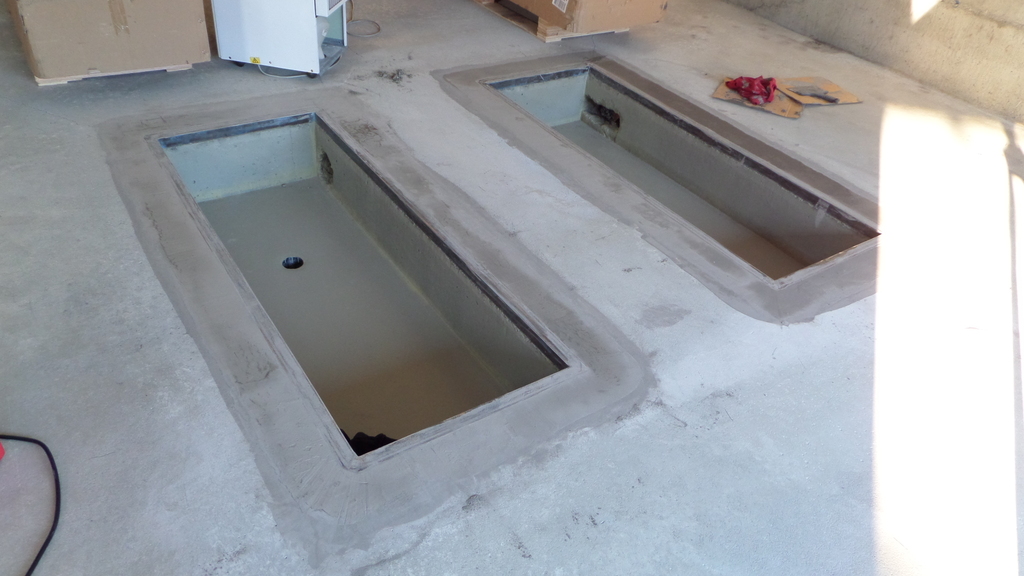

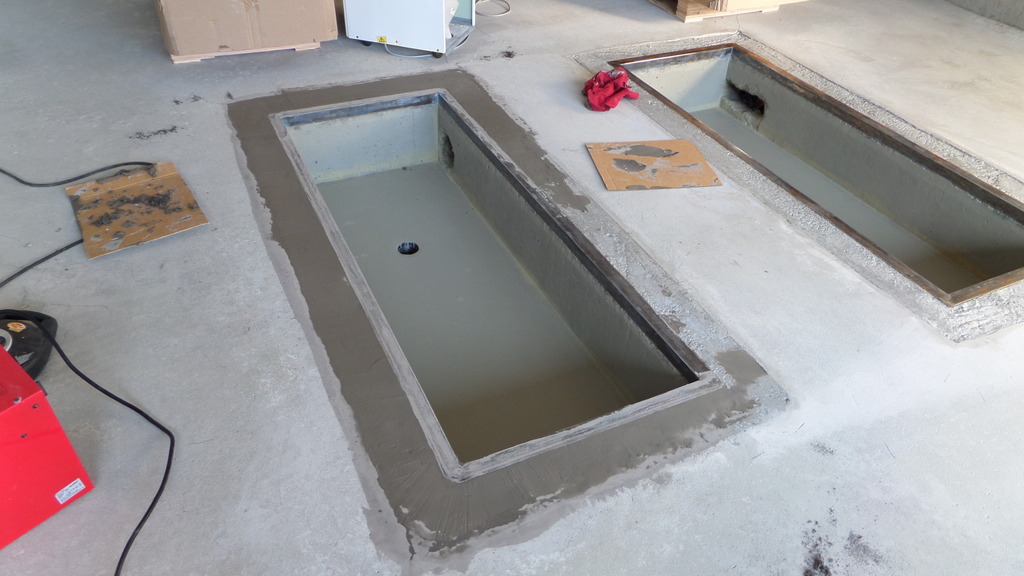

Men kunne ikke bare gjøre kose jobber, gulvet var nå tørt nok til å kunne sparkles og repareres. Viste seg å være gøy det også :D

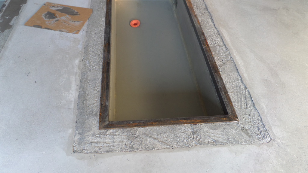

Brukte et produkt som heter Uzin NC 182, dette var et veldig bra produkt og kunne brukes til alt av ujevnheter og sprekker. Overflatene som skulle sparkles måtte primes først. Primeren ser ut som melk.
Slik så betongen ut rundt hullene til sakseløfteren.
Dette er underveis. For å få den rette blandingen på sparkelet brukte jeg ei kjøkkenvekt. Til å stryke sparkelet utover brukte jeg ei 20cm bred sparkel brett
Her begynner det å tørke. Etter det var tørket ble ujevnheter pusset med sandpapir. Måtte sparkle 2 ganger for å bli fornøyd
Sparklet også mange små hull og sprikker

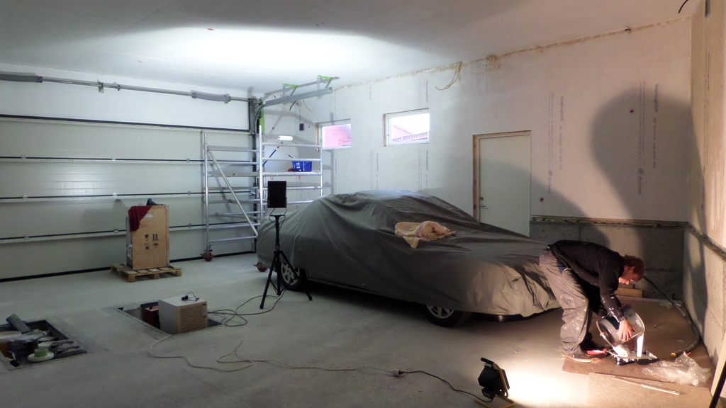

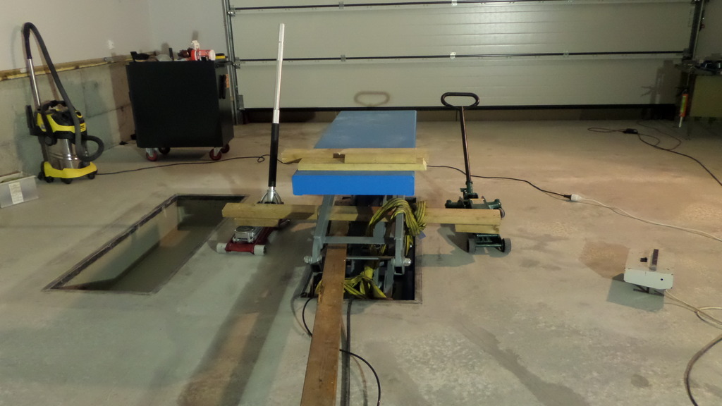

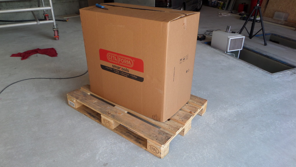

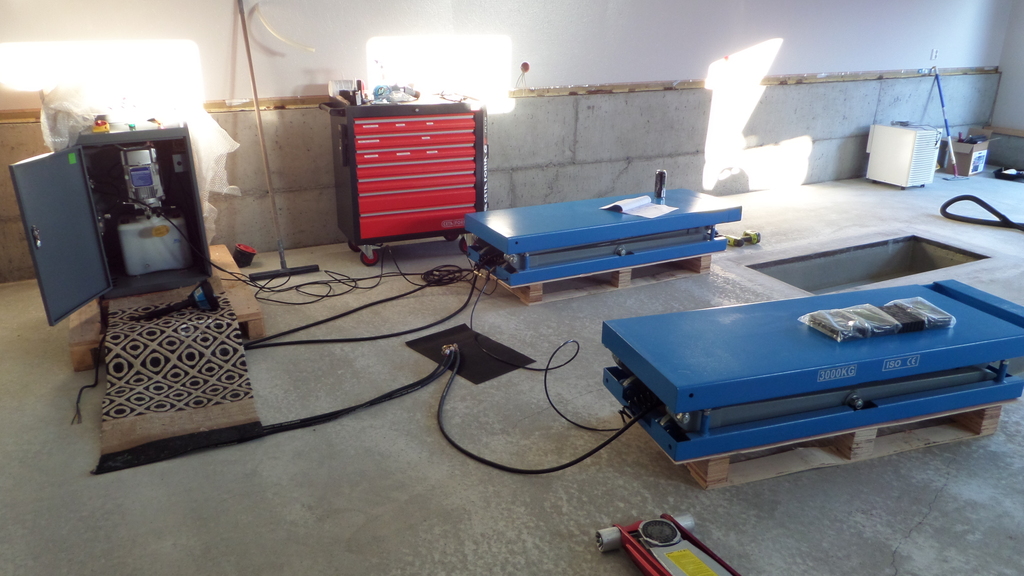

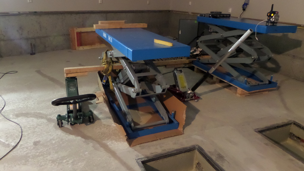

Hvor var jeg. Jo når gulvet var ferdig sparklet så bestemte jeg meg for å få vekk sakseløfteren og sette den på plass, så slipper den å stå ute når gulvet skulle males.

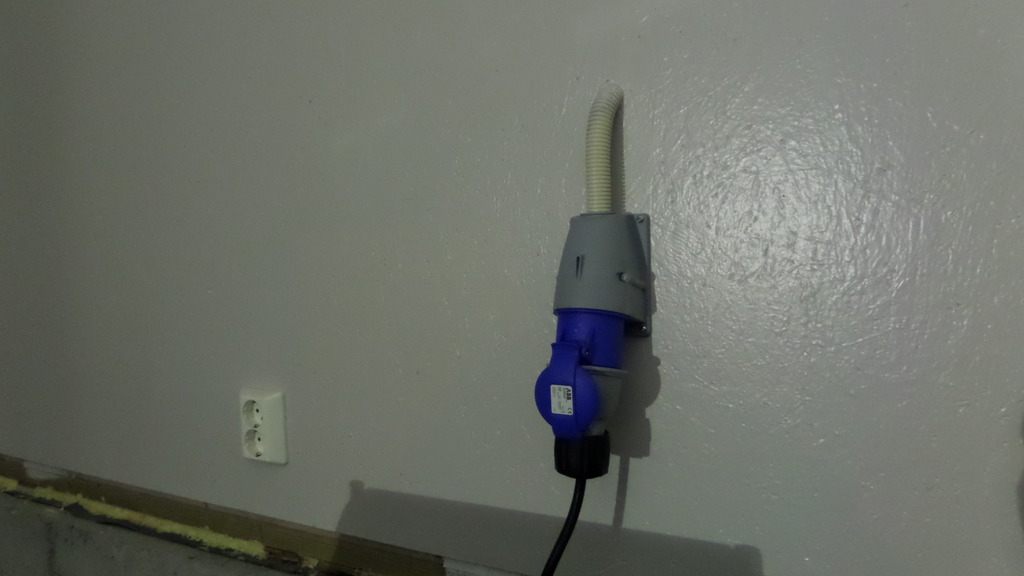

Så da måtte olje fylles på tanken (ca 15liter) og slanger kobles til. Trakk også kabel og monterte 3 fas stikkontakt. Høres enkelt ut, men når vi skulle heve løfteren så ble det liksom ikke trykk på systemet. Ble derfor en del feilsøking. Snudde fasene blant annet. Men det var ikke før jeg fikk en hydraulikk ekspert på besøk at vi fant ut at den manuelle ventilen skulle stå inne. For å få den til å stå inne måtte den trykkes inn og vris. Dette stod det ingenting om i bruksanvisningen.
25mm rør rett inn i 3 fas stikkontakten. Pfxp 3x6mm2 kabel tilkoblet 25A sikring
For å flytte sakseløfterene så brukte vi 2 stk jekker og stropper. Sakseløfterene veier ca 250kg stk

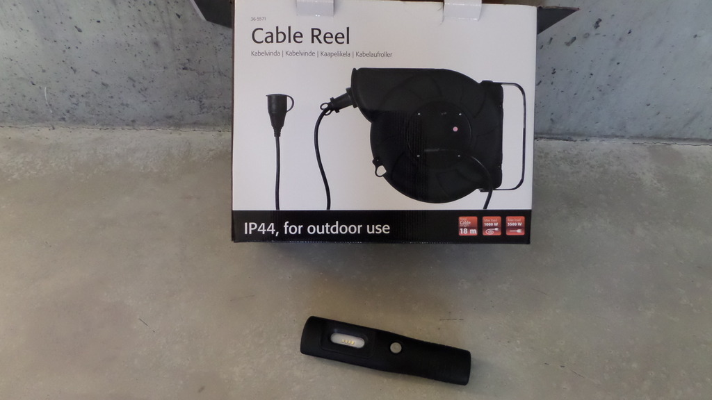

Kjøpte meg kabeltrommel på Clas ohlson og Led batterilykt med krok og magnet på baksiden. Kan trygt anbefale både trommel og lykta :)

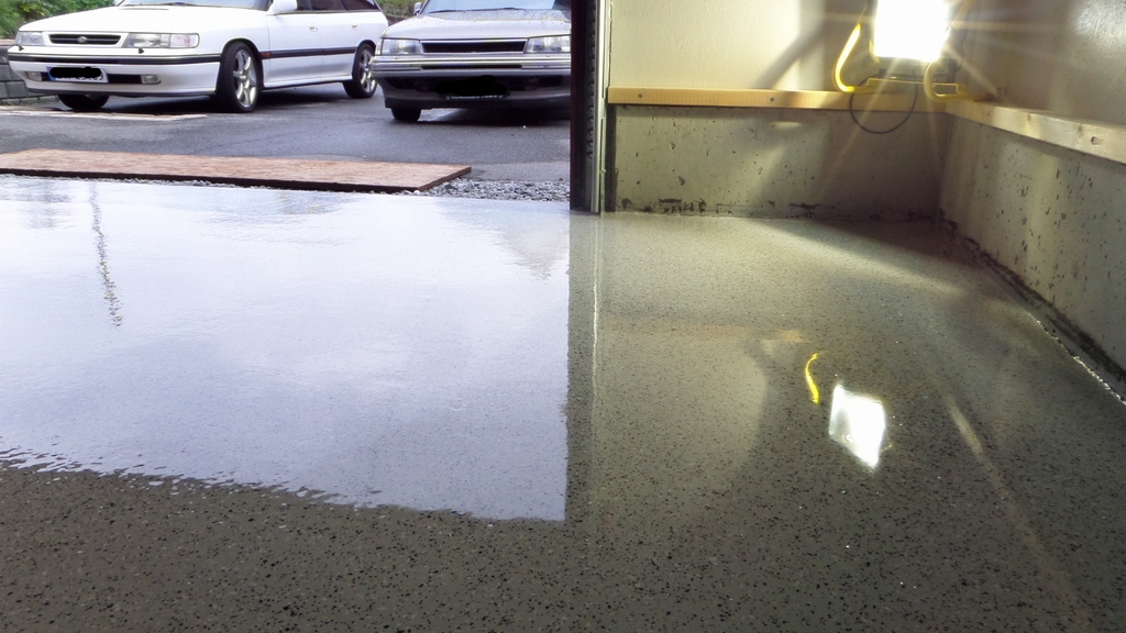

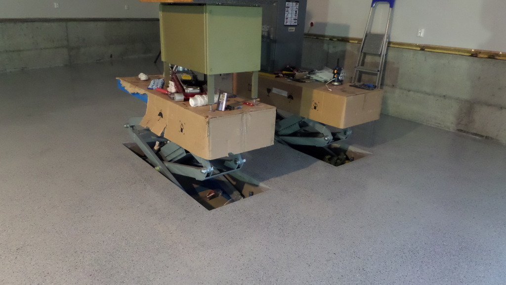

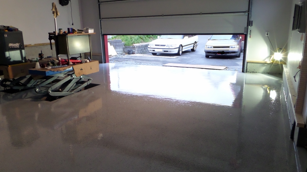

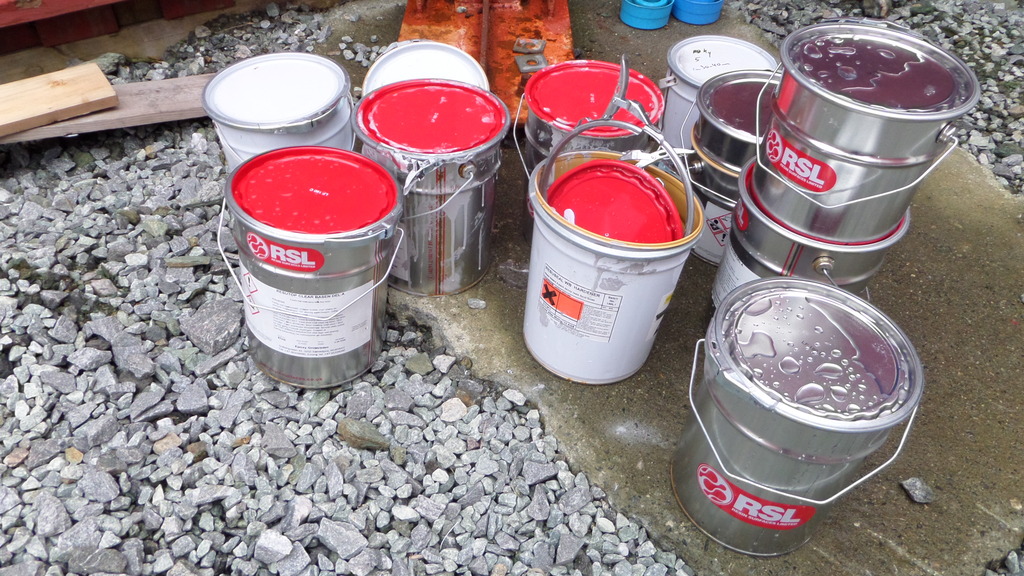

Da var det klart for epoxy! Gulvet ble nøye støvsugd før vi la grunningen (Resuseal WB). Alt som ble brukt er kjøpt fra Epoxygrossisten
Vi foretrakk 25cm jordan rulle. Denne tålte 2 komonent produkter bra og la epoxyen jevnt ut over. Også viktig med lange skaft på rullene
Etter Resuseal WB ble det lagt Resucoat HB og drysset i flakes underveis. Når strøket med flakes hadde tørket gikk vi over med 180 papir og pusset vekk løse flakes og ujevnheter.
Til toppstrøket brukte vi Resutop Clear epoxy. Denne var vi uheldige med på første forsøket. Vi blandet 5 kg og helte litt ut i et rullekar. Satte igang og malte gulvet utover, men mot slutten så merket jeg at spannet var glovarmt :eek:. Rullene oppførte seg også merkelig, det virket som om vi smurte ut lim. Da måtte vi bare stoppe opp, fikk ringe epoxygrossisten neste dag.
Da fikk vi vite at større blandinger herdet fort (20min), og det var viktig å spre mest mulig ut over gulvet og i rullebrett. Dette fungerte perfekt og vi fikk ikke dette problemet igjen.
Gulvet ble meget bra, heldigvis :thumbs:

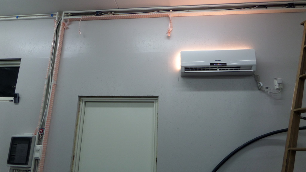

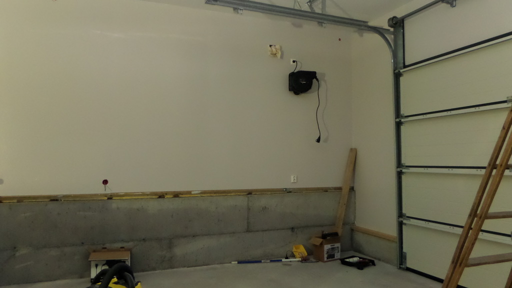

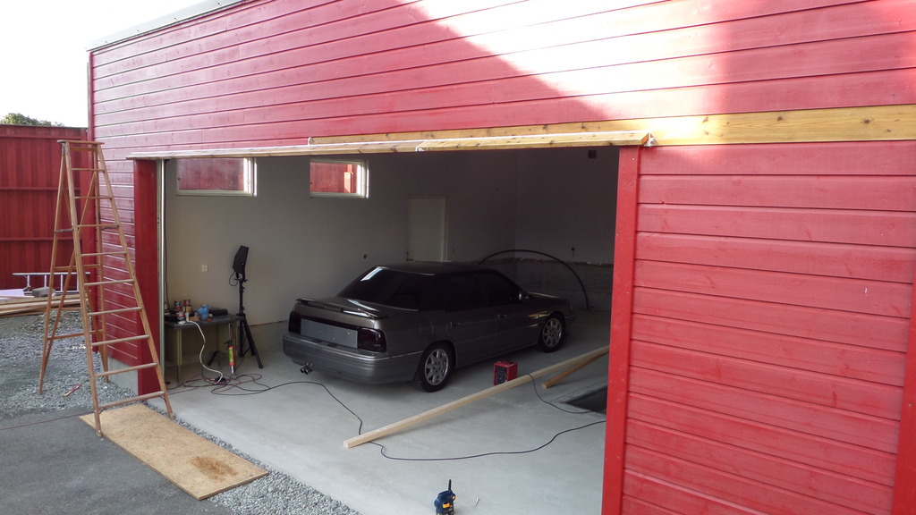

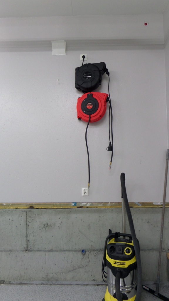

Fått montert opp diverse utstyr som slange og strøm trommel.

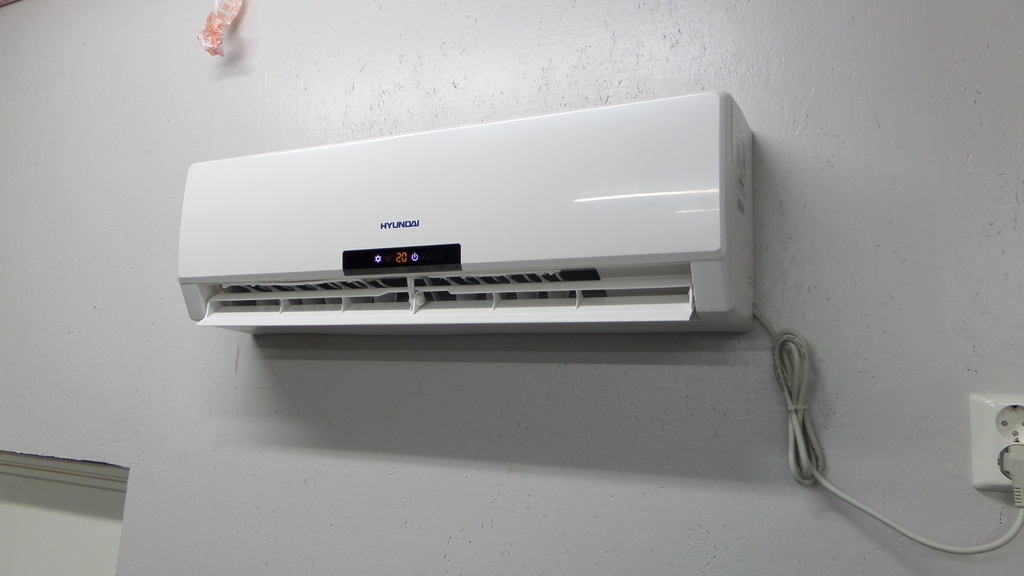

Fått montert varmepumpen. Når det var -5 ute klarte den å holde 19grader. Skal isolere mesteparten av muren så sparer jeg enda mer strøm. Må si den ser bra ut på tross av at det står Hyundai på den :P

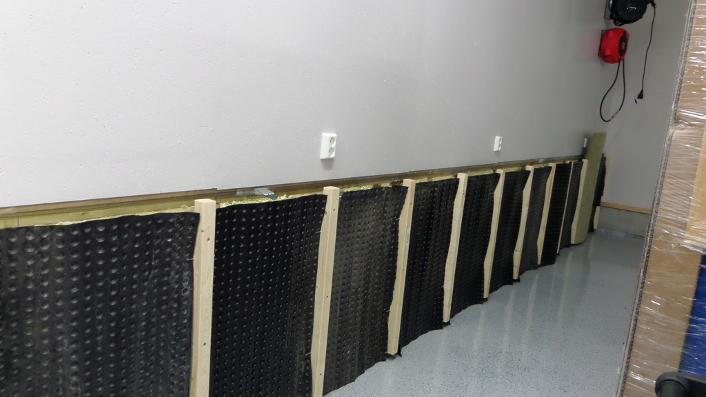

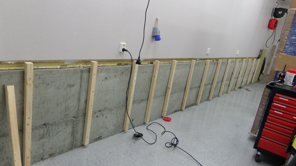

Her skal veggen isoleres. Brukte lekter på 2x2 og satt de fast i veggen med betongskruer fra biltema. Takpapp mellom lekter og betong.
Mot betongen har jeg grunnmurs papp (knotteplast) og så blir det 5 cm isolasjon. Nederst blir det aluminiums beslag. Så skal alt kles med 15mm OSB plater

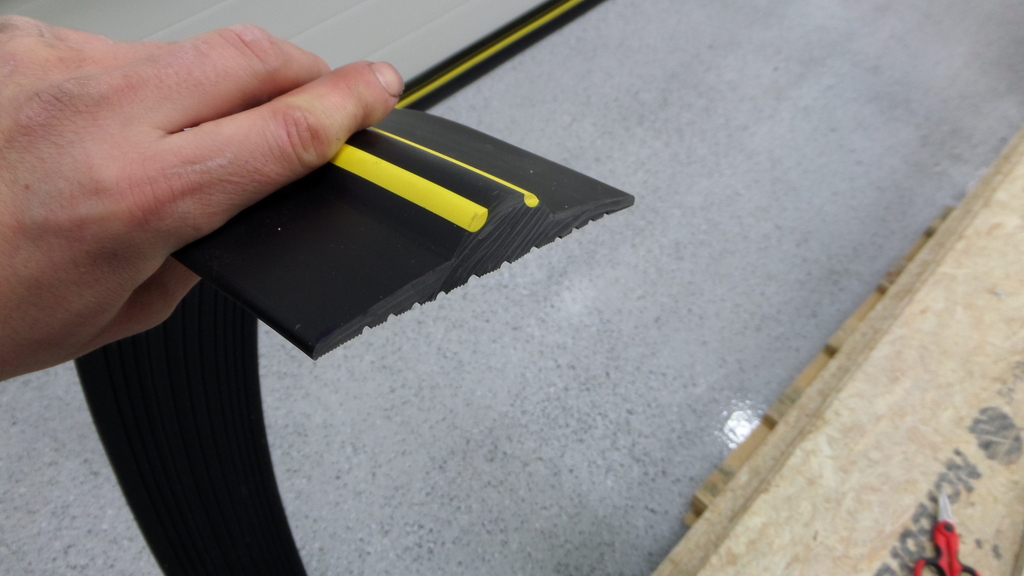

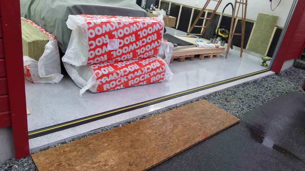

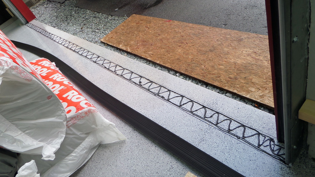

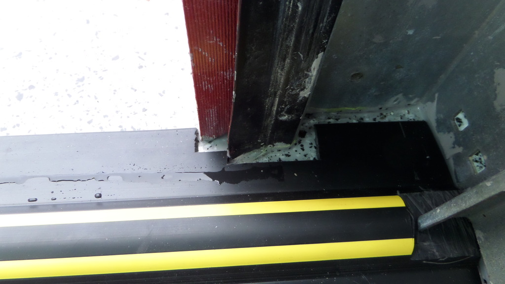

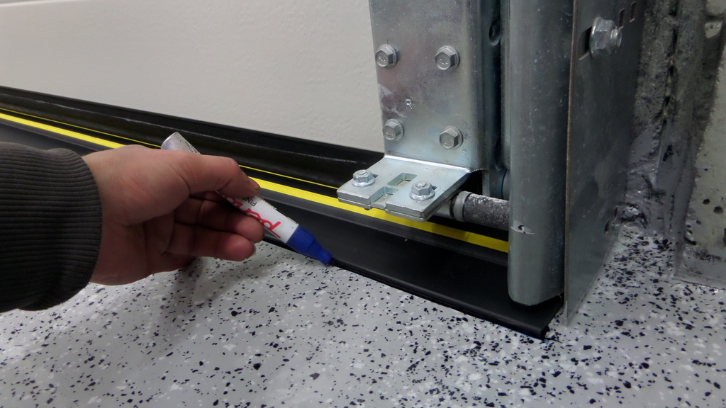

Har hatt problemer med at det har kommet vann inn i garasjen under porten. Trodde dette kanskje forsvant etter at gulvet ble malt, men dengang ei. Da ble det bestillt inn weather stop 20mm gummi list
Så da mellom alle regnbygene klarte jeg å få den montert ^_^
Slik ser den ut! Virker som god kvalitet
Tørket gulvet før prøvemontering
Kuttet gummilisten til med tapetkniv.
Etter litt justeringer så kunne jeg merke opp hvor den skulle ligge

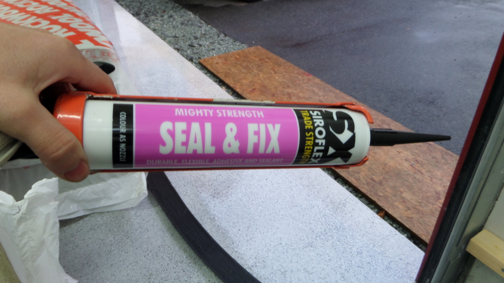

Brukte limen/ fugemassen som fulgte med i settet. "Mighty strength"  :lol:

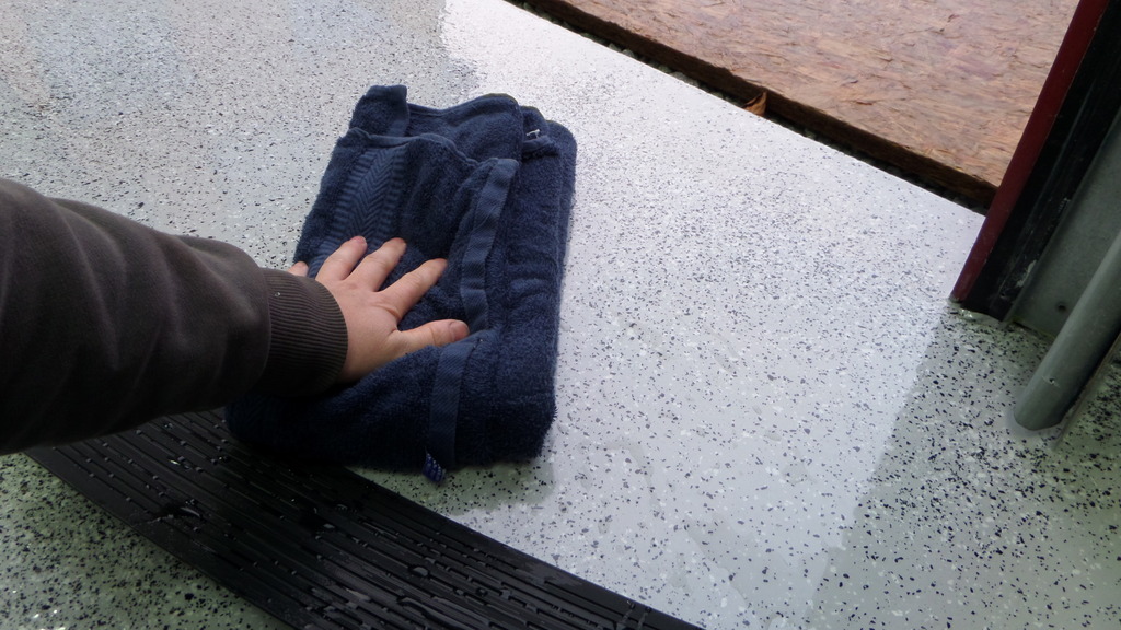

Slik ble resultatet! Nå kommer nok ikke vannet inn tenker jeg  :D
