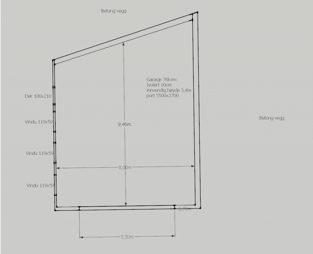

Garasjen som jeg bygger er 76kvm, 8m bredx9,5m lang(på midten).
Er meningen å kunne bruke den til 2 biler og grei plass til utstyr og verkstedbenk.

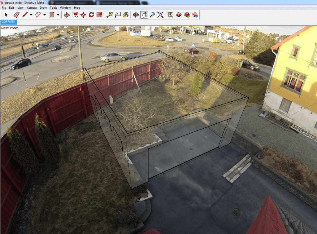

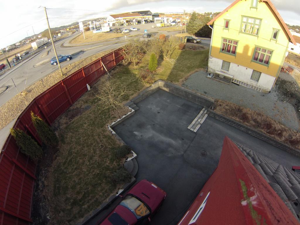

Slik så det ut før

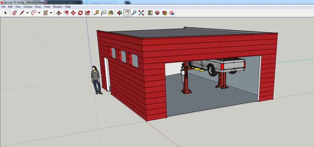

Dette var planen (tegnet i sketchup)
I 3D
Visualisering

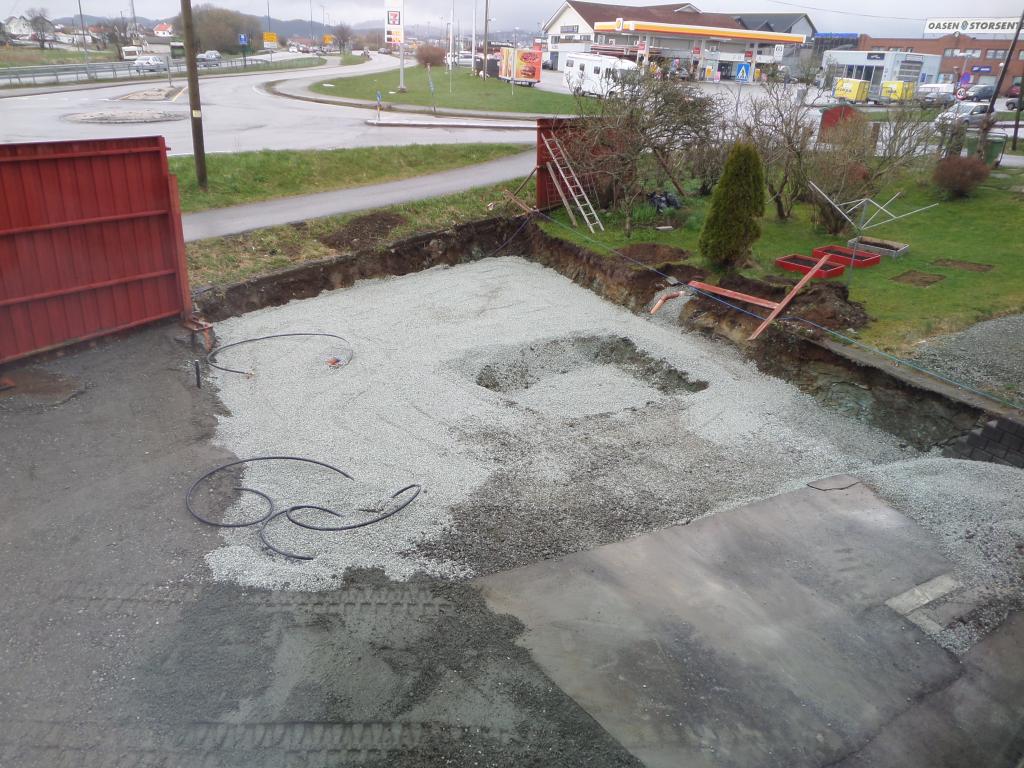

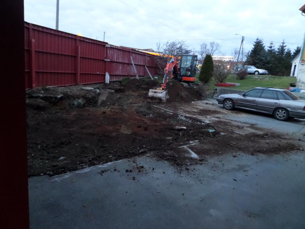

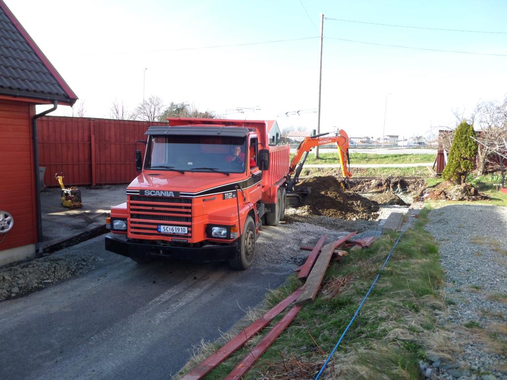

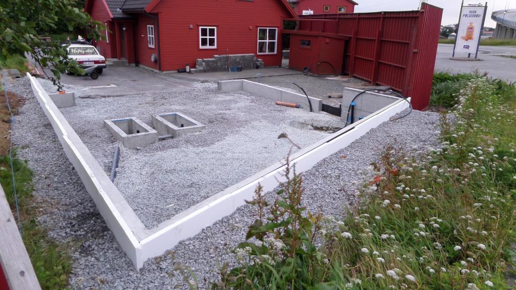

Graving startet. Hadde tidligere en septiktank som ble fjernet og gamle rør ble byttet ut med nytt.

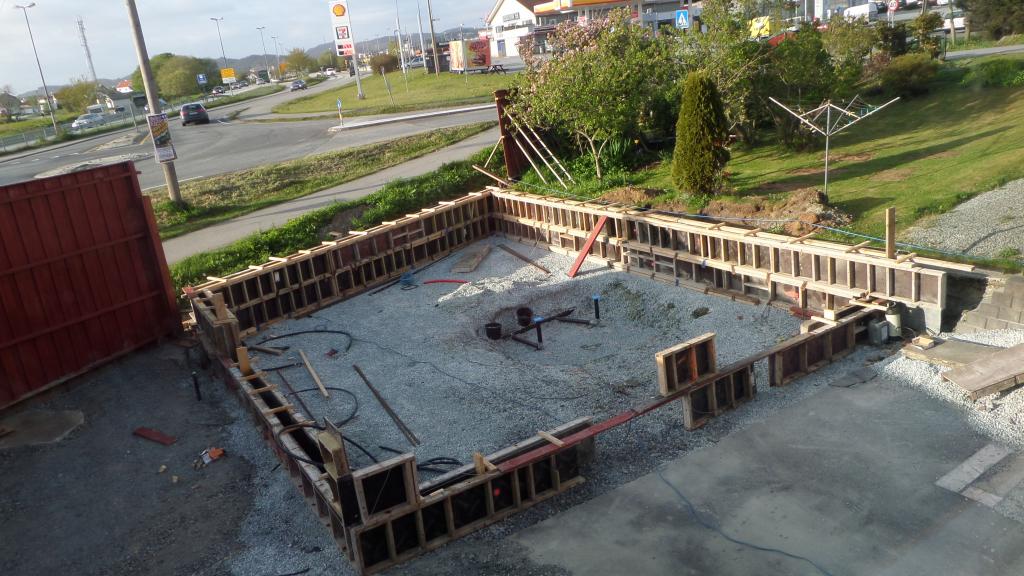

Klar til å støpe grunnmur
Forskaling på plass

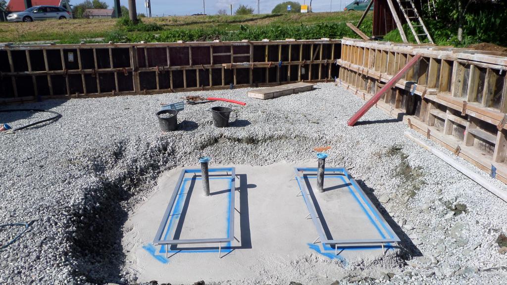

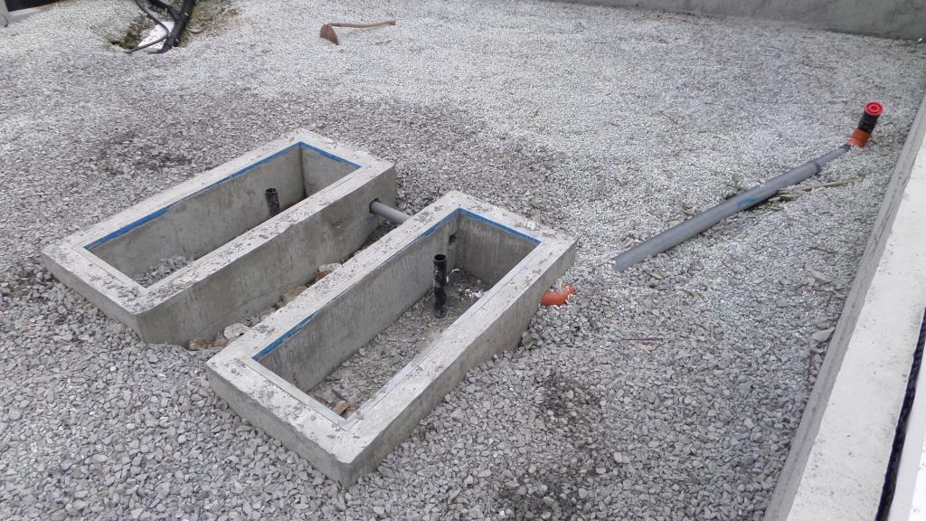

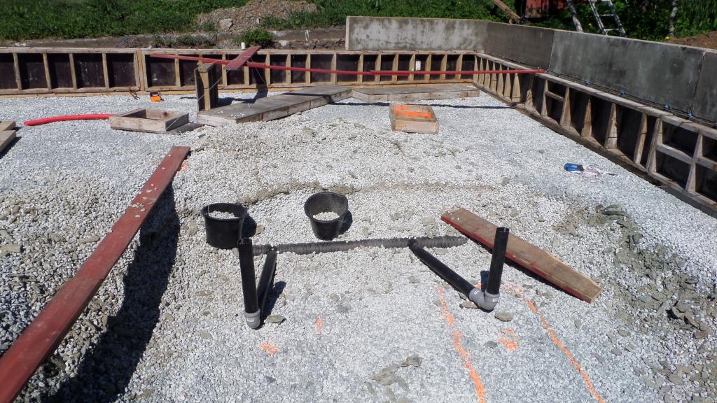

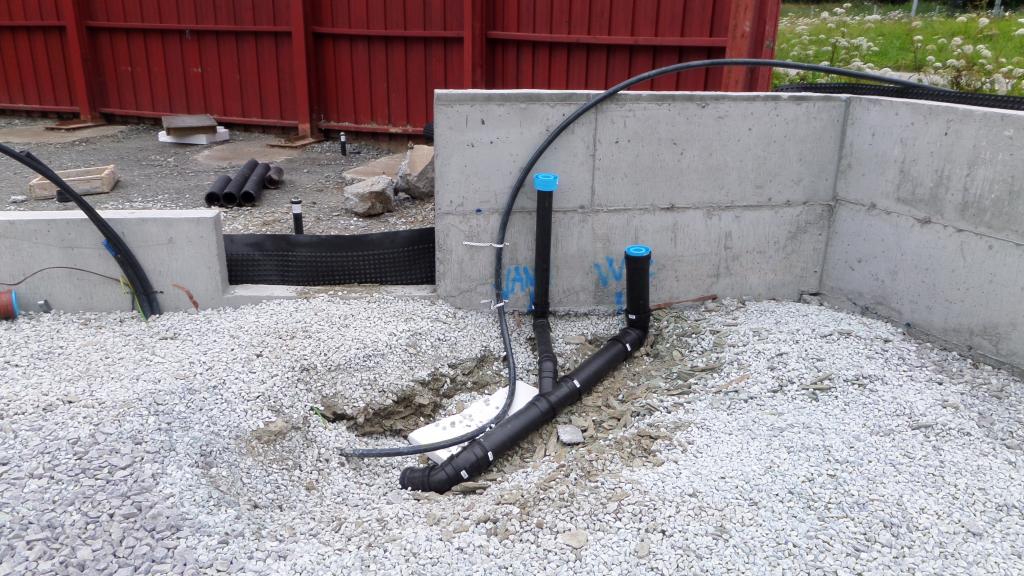

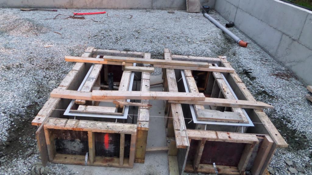

Drenering under sakseløfter, dette er i tilfelle vann.
Støpt plate for sakseløfter. Her ser dere også stålkanten som skal støes inn i kanten rundt.

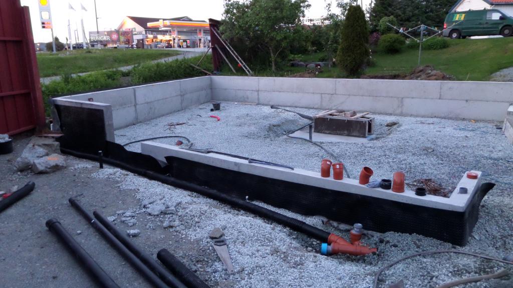

Rør til vask og strøm

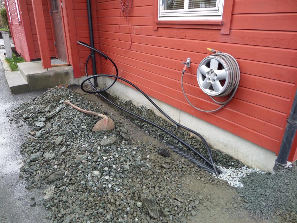

Lagt strømkabelen inn til huset
Grunnmurspapp, drenering og takrenneavløp
Isolert muren og fyllt inntil med dreneringsmasse

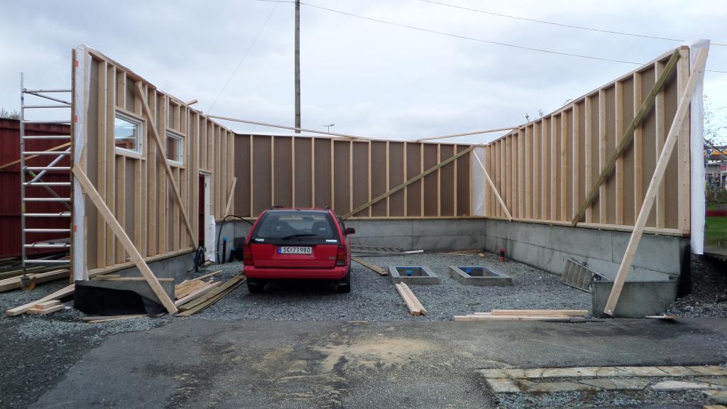

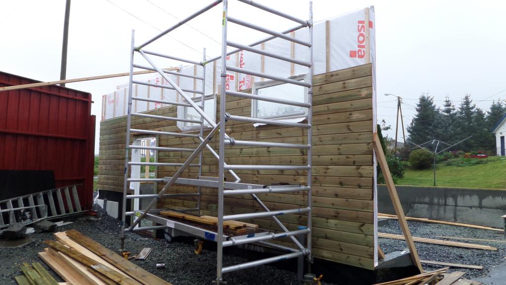

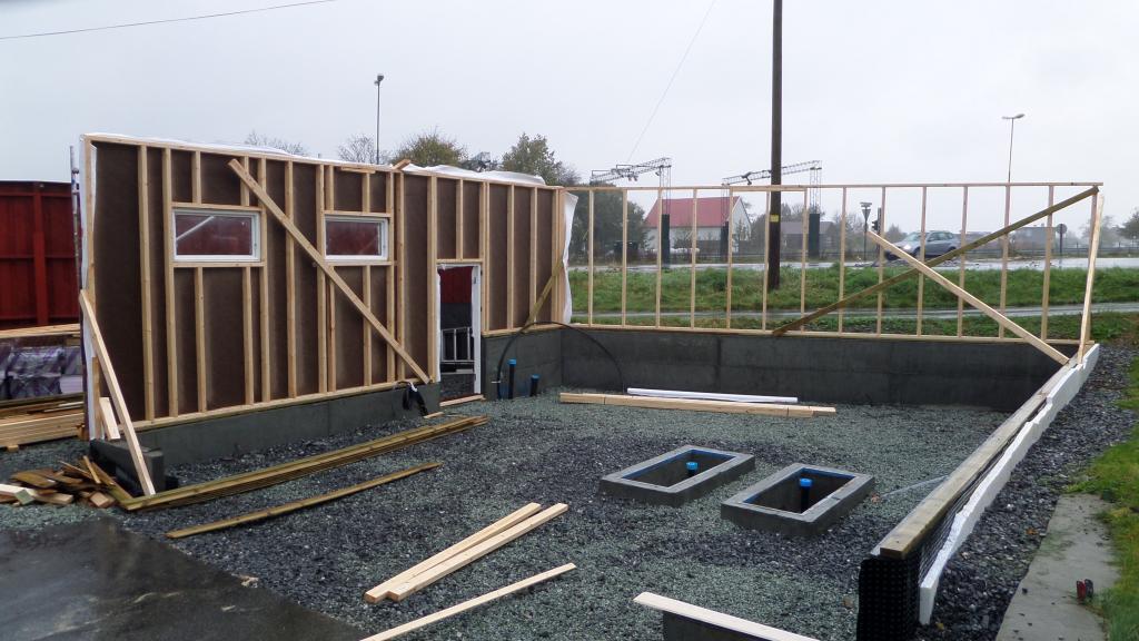

Snekkeren igang. Ser kanskje litt rart ut med 1 vegg ferdig, men dette er fagprøven.

Den hørmann sakse løftern på 5500x2500 passer nok ikke ned i grava til løfteren :D

Eneste jeg har å 'sette fingeren på', er bruken av sorte rør til strømførende kabler. Disse burde vært røde. De sorte blir 99,8% av tilfellene tatt for å være drenering, og graves av når man åpner igjen(holdningen blir 'jaja, er jo bare drenering).
Share this post
Link to post
Share on other sites
jonarnes
polishduden: tekst fikset ;)
Enig at de burde være røde,
Men de røde er vanskeligere å trekke kabel i og så tåler de ikke så mye belastning.
Jeg gikk for svarte VVS rør på 32mm.

cesandberg
Flott garasje, men jeg ville støttet opp på hver side av vinduene med en stolpe som tok trykket direkte fra toppsvillen og ned til ringmur, nå kan du risikere at de to stolpene som treffer vinduets ramme i overkant vil forskyve denne da det ser ut som den kun er spikret fra siden. Litt dårlig forklart men :-)

jonarnes
Tror jeg skjønner hva du mener.
Taket er såpass stort at det blir 2 stk H-bjelker (20cm) som hviler oppå veggen med vinduer og dør.
Trebjelkene i taket vil da gå i retningen portvegg - bakvegg
Satser på å få lagt den ene H-bjelken under trebjelkene, da kan jeg sette på en løpekatt
Flere bilder kommer :D

Skovdahl
De røde fåes som dobbelvegget(glatte innvendig) helt ned i 50mm. De bruker vi til stikkledninger på jobben, og de er null stress å trekke i. Hva belastning angår er det korrugerte plastrør begge deler, om det ikke er hardplast vannrør du har brukt.
