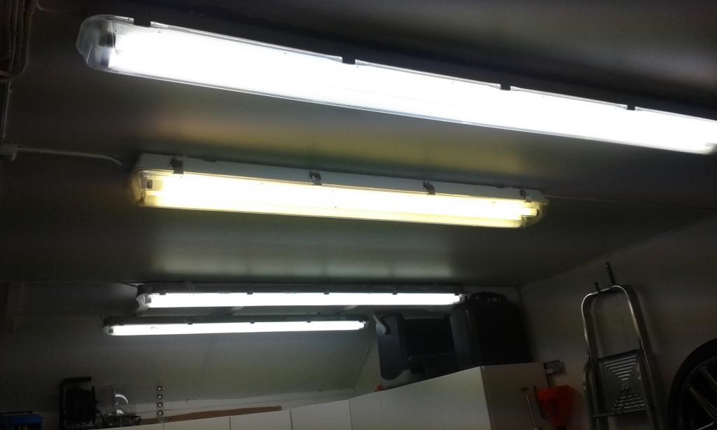

Tok noen bilder og prøver å vise forskjell mellom 840 og 965 rør. Samt at jeg prøver å vise belysningen 965 gir på bildet.
Det ses tydelig på bildet at det enesomme armaturet med 840 ser litt gulaktig og bleikt ut, sammenliknet med 965.
Og det ses på det andre bildet at 965 gir et ganske hvitt og sterkt arbeidslys.

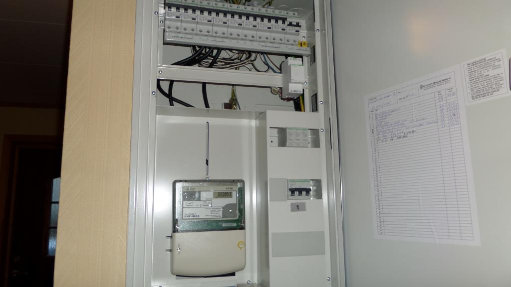

Fått koblet om til 3fas inne i huset, med nye jordfeilautomater og måler

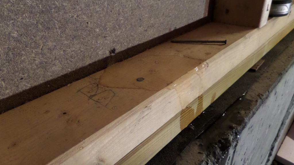

Fant desverre noe vann inne i veggen :wacko:
Må snakke med snekkerfirma angående dette, skal jo ikke være slik.
Tror vannet har vært fanget mellom vindsperren og asfaltplaten.
Hadde samme opplegg selv. Det regnet en god del fra vindsperren var på veggen til jeg rakk å legge vindsperre på tak og tette overgangen. Fikk "mager" som jeg måtte klemme ut for å få bort vannet.
Ser at du har et hull der også. Kan vær at dette også går gjennom vindsperren?

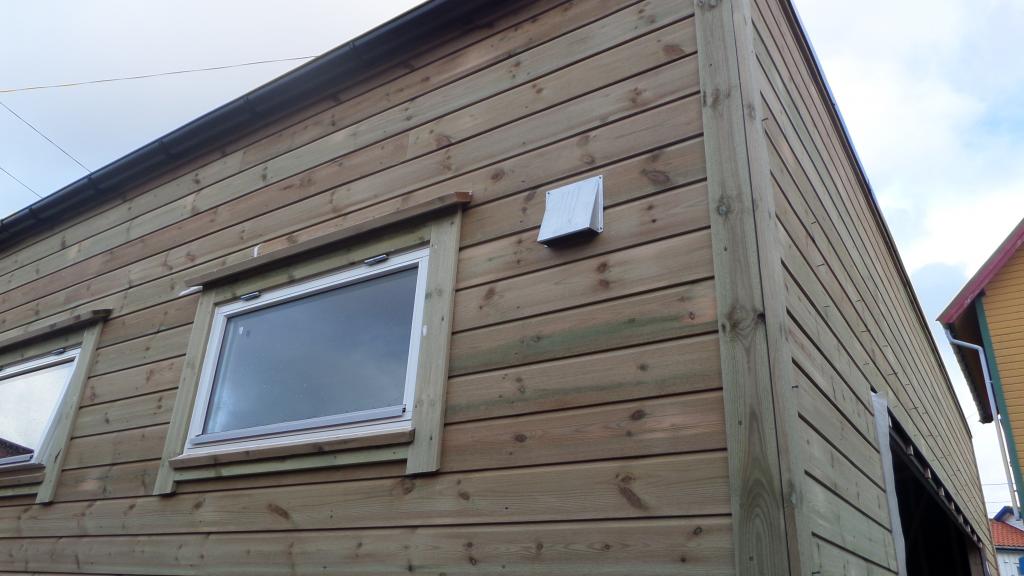

-Ventiler montert

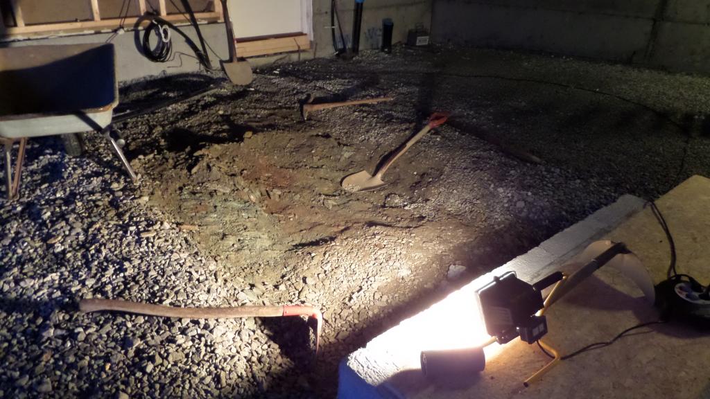

-Gravd litt ekstra ved siden av sakseløfteren, itilfelle jeg ønsker en 2 søylers.

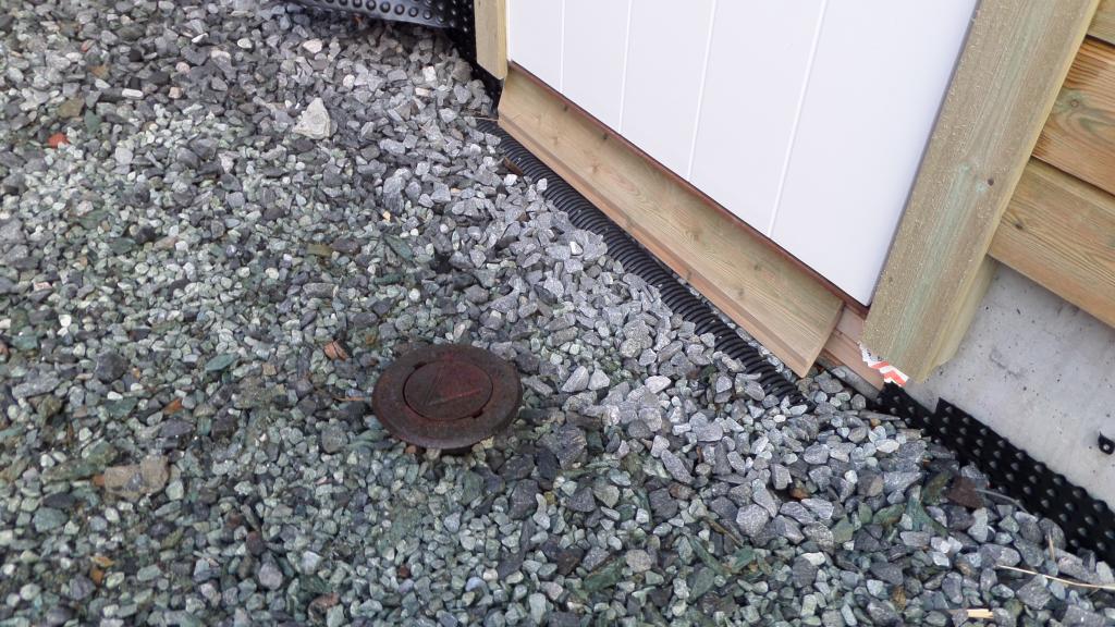

-Satt på kumlokk over vannstoppekran

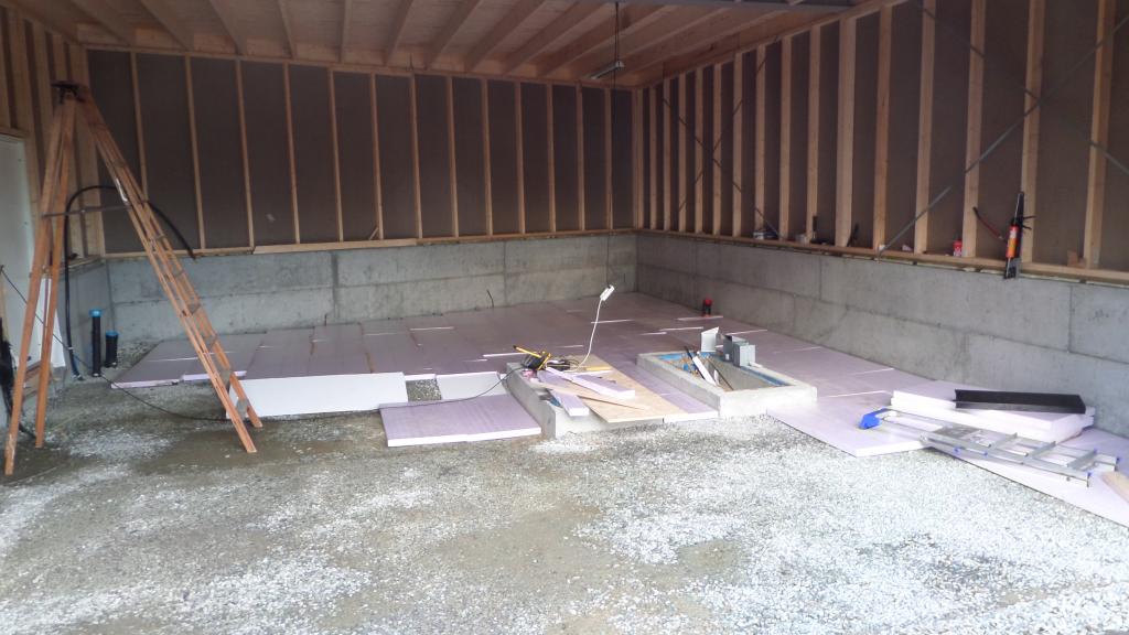

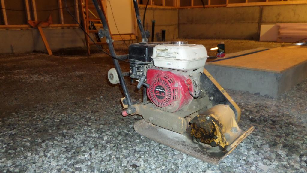

-Stampet gulvet og lagt EPS
Her var det litt råtefjell som måtte vekk, ville ha ekstra dybde til en evtuell 2 søyler
Honda hoppetusse

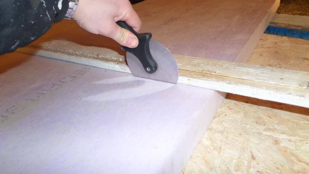

Pizzahjul fungerte greit til å kutte opp EPS med

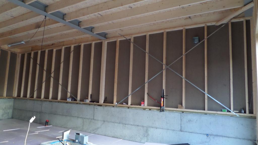

Her ses stålbåndene som stiver opp vegger
Har kommet mye lengre etter dette bildet ble tatt.

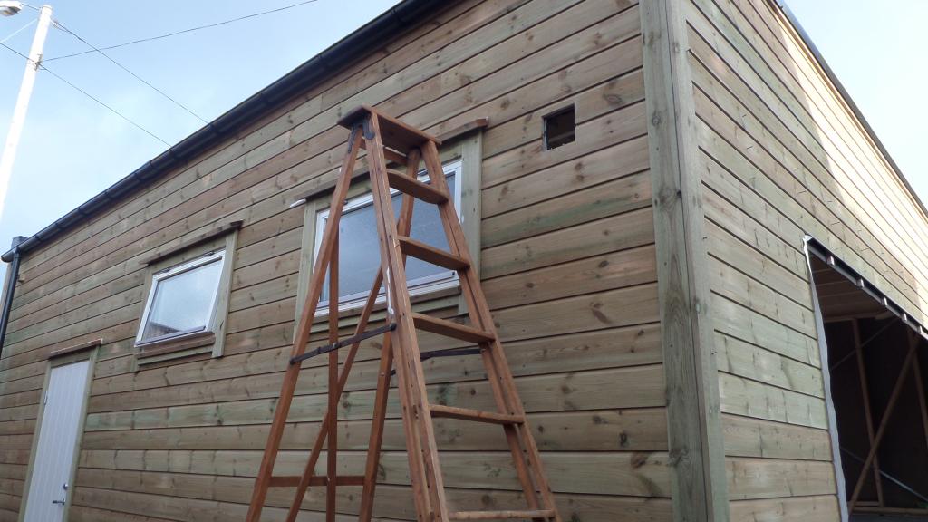

Skjæres ut hull til ventiler

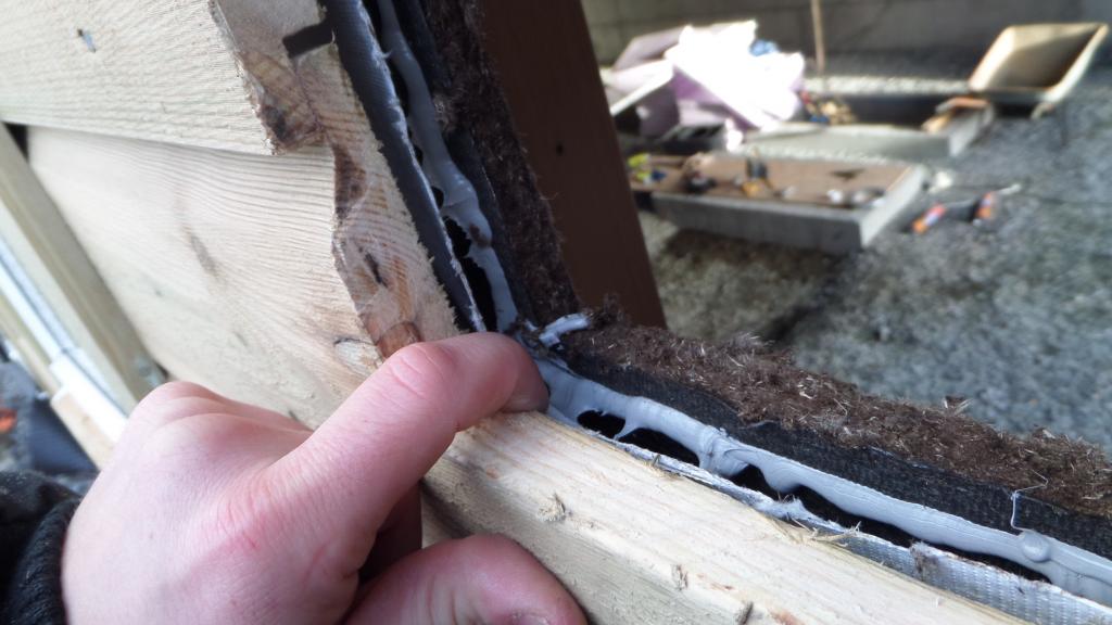

Tetter rundt vindpappen med sikaflex.
Der var de på plass.
