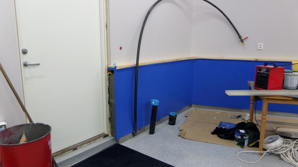

Da er veggen ferdig, gjenstår bare å male hele veggen. Fargen er jeg ikke sikker på men bestemte meg for å ikke gå for kjedelige gråe/hvite farger. Hvis noen har meninger om fargevalget kom gjerne med inspill :)

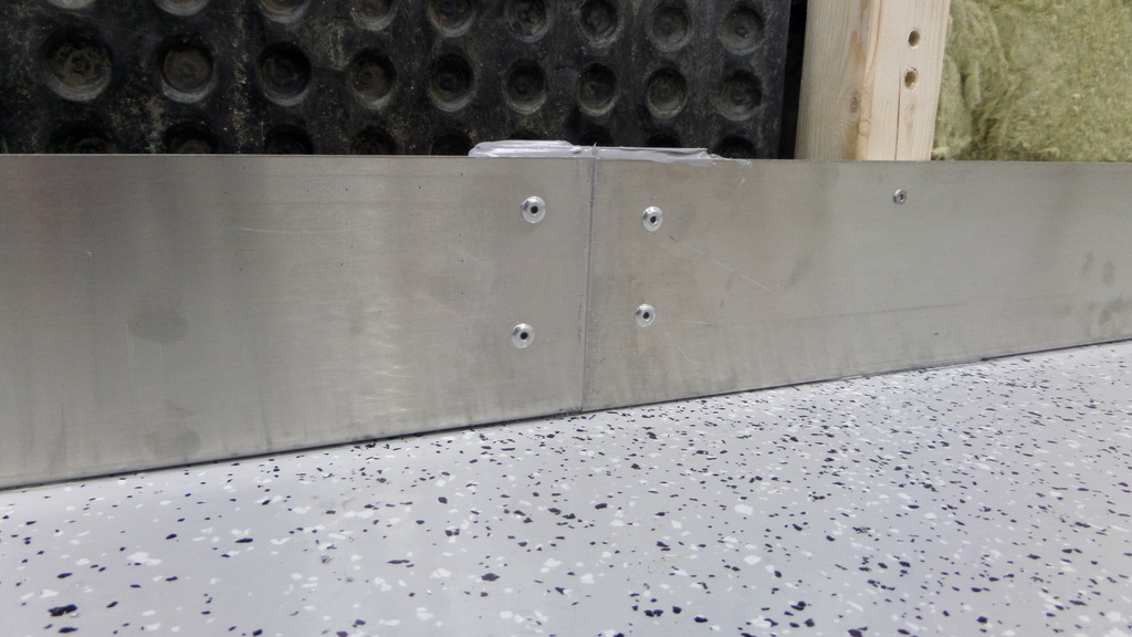

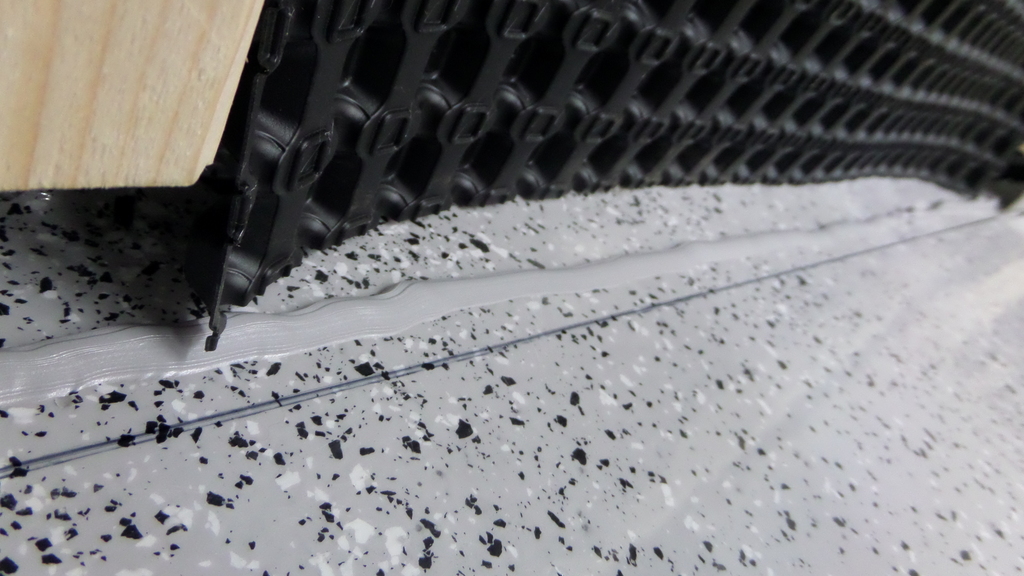

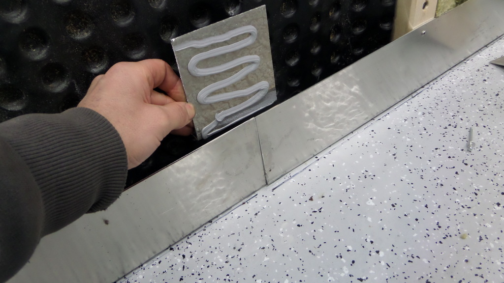

Fikk hentet de ferdige aluminiumslistene og startet arbeidet. Fuget under listene mot gulvet. Og skrudde de fast i veggen, helt oppe slik at skruen blir skjult bak veggplaten.

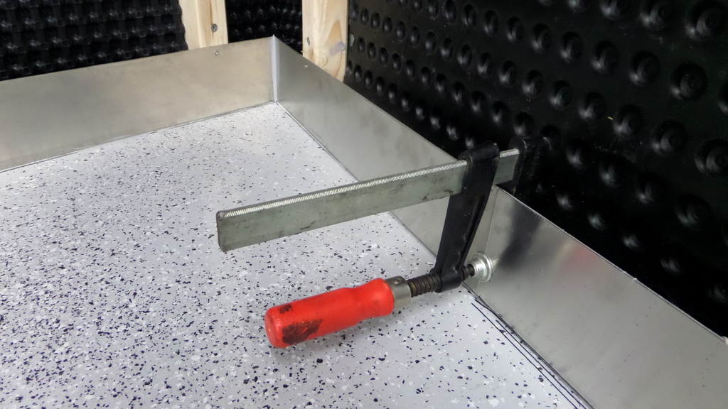

Brukte tvinge for å holde de kant mot kant.
I skjøtene brukte jeg rester fra listene som jeg limte og poppet fast
Slik ble noen av skjøtene. Resten av skjøtene kappet jeg til slik at de havnet på 2x2en.

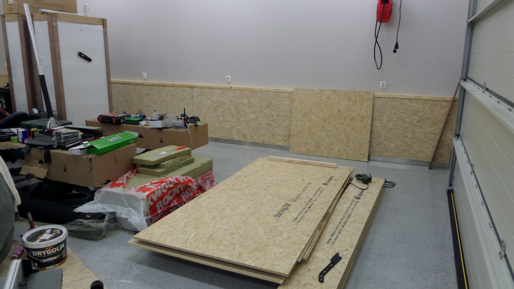

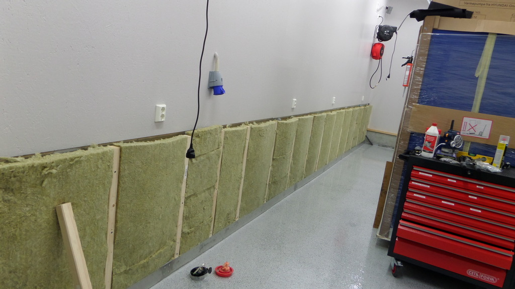

Ferdig isolert
Ferdig platet med OSB 15mm og 48x120mm plank på toppen. Det hele blir til ei lang hylle :P

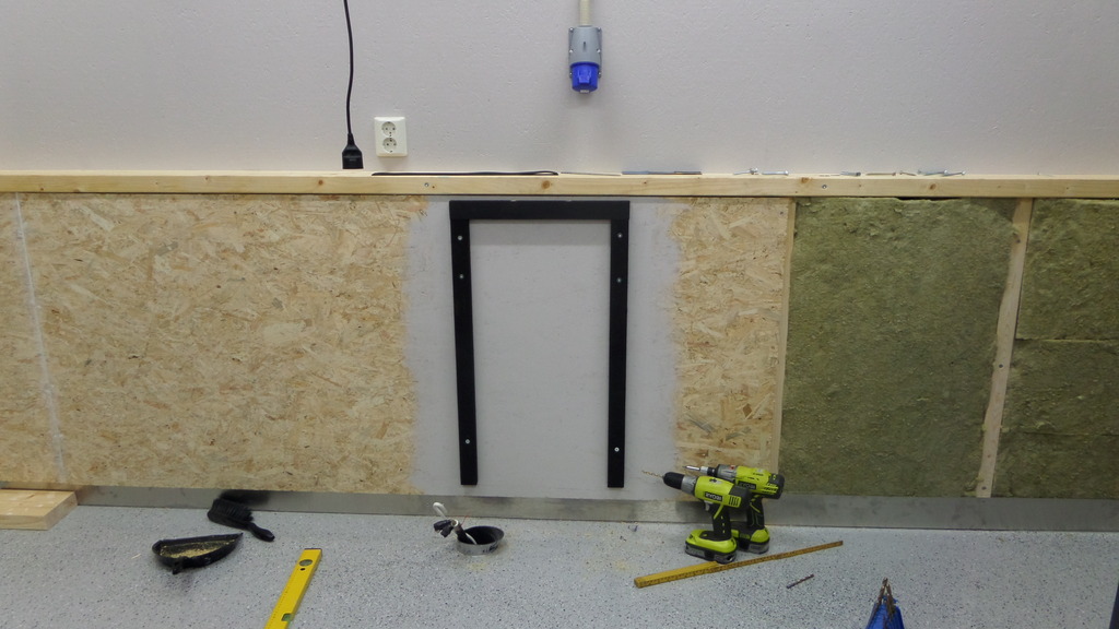

Sakseløfteren kunne jo nå monteres på plass. Hadde bestemt meg for å montere denne på vegg. Laget en liten utforing av lekter som ble lakket svart.
2x2 lektene som er bak platene hadde også blitt plassert med tanke på sakseløfteren

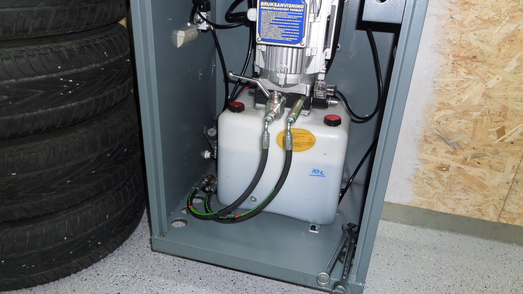

Måtte forlenge hydraulikk slangene, så fikk laget disse med vinkel i enden og rette koblinger mot de orginale slangene. Trakk også med en strømledning til sakseløfterne i tilfelle jeg ønsker noe belysning.
Har begynt å male veggen, er enda ikke sikker på fargevalget. Men tror det kan bli bra :) Brukte også her oljedekkbeis

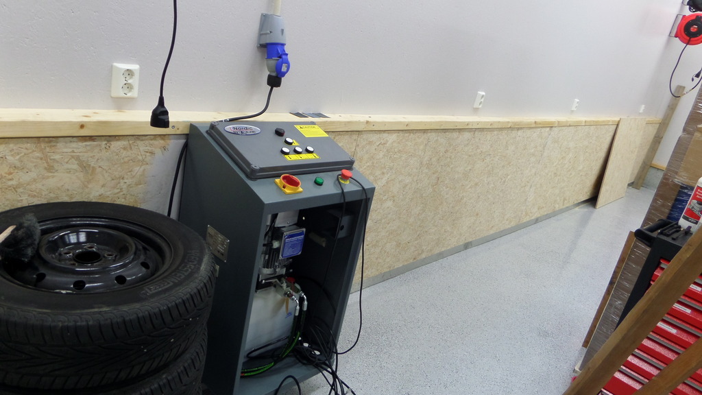

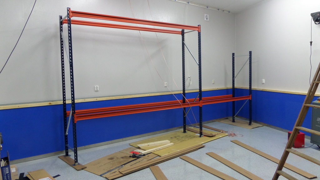

Veggen er ferdigmalt. Så da kan innredningen begynne å ta form. Er igang med å sette opp arbeidsbenken i form av en hyllereol.
Da blir det både hylle og verksted benk på en gang.

Ser veldig bra ut :) Den hyllekanten er veldig god å ha å sette ting på mens en jobber.
Den kommer nok til å bli mye brukt ser jeg for meg. Ikke så lett å se på bilder men mellom hylla og de blå veggplatene så er det noen millimeter klaring slik at ikke evtuell fukt skal bli innestengt.

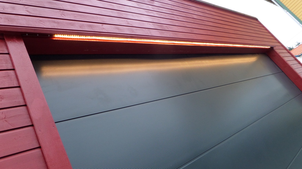

Fått montert opp utelyset også. ble ei led list fra jula på 5 meter.

hvordan ser det ut i mørket ? ser veldig snasent ut må jeg si :)
Jeg har nok ikke bra nok kamera for å få et skikkelig bilde i mørket.
Men jeg syns det lyser meget pent, lyser opp mye av plassen som tidligere var mørk.
Eneste jeg vil sette fingen på er at siden led "listen" er fleksibel så ligger den ikke helt rett mot treverket, noe som gjør at skyggen blir litt ujevn.

godt å høre, er noe jeg kunne tenkt meg å gjøre selv, da jeg er en fan av led stripe som ligger skjult :P
